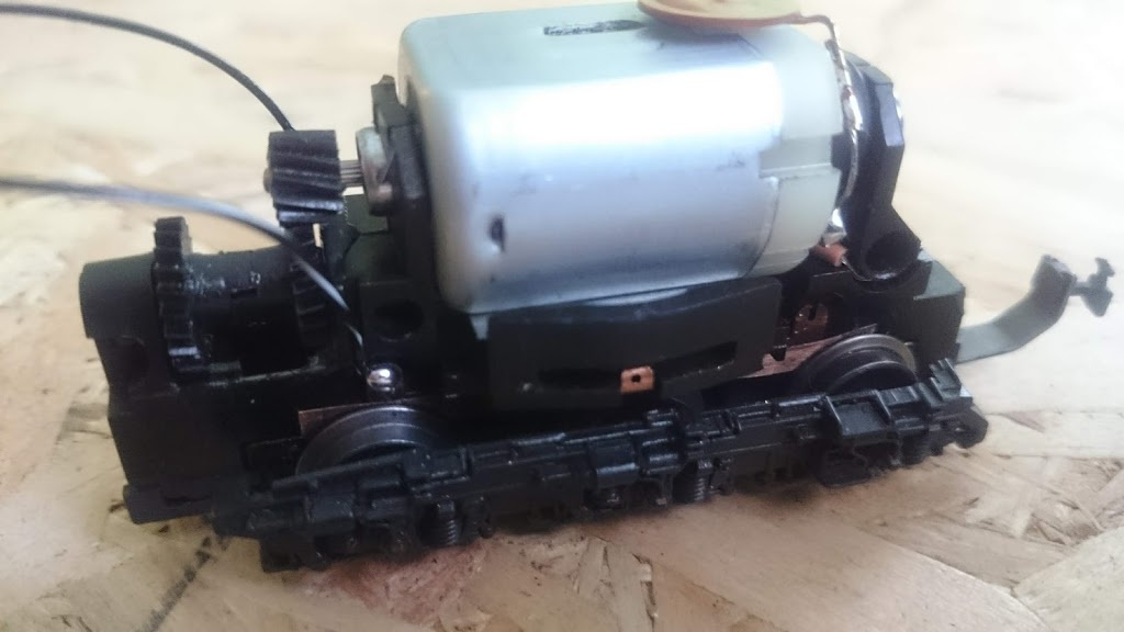

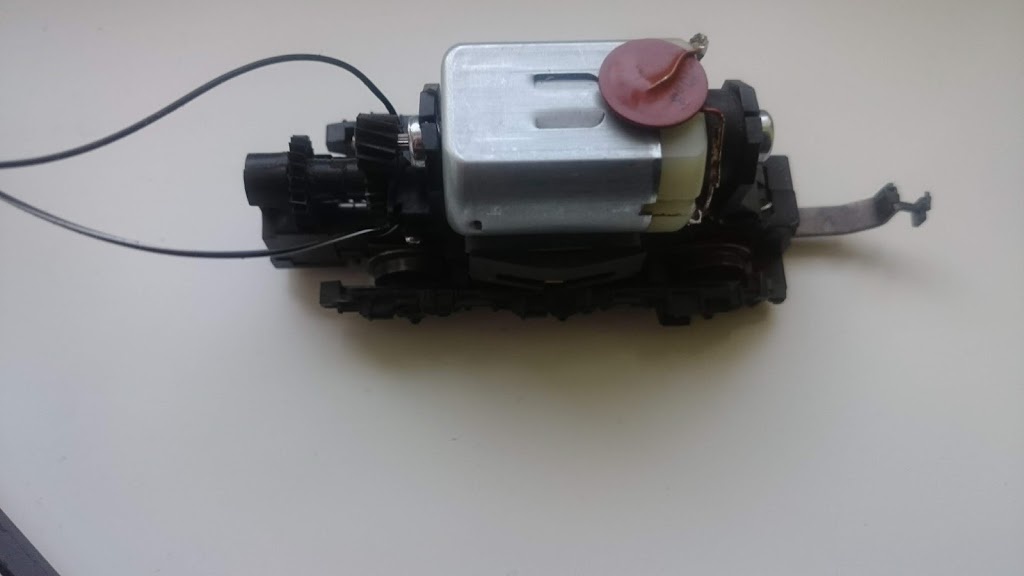

(#61832) patexati hozzászólása
Jan 21, 2020 |

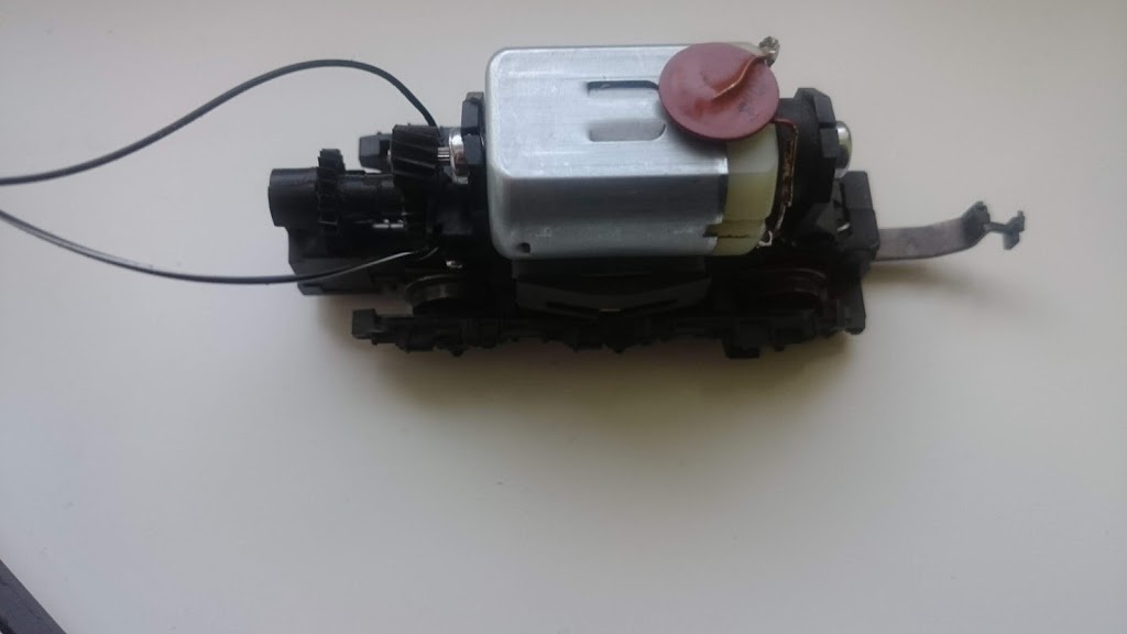

Másik barkácsolás a BR130 motorom teljesen megadta magát,maga az állórész rossz szerintem a mágnes megmozdul bent,kínlódtam is vele egy napot,de megoldottam egy központi zár motort tettem bele mi nagyon jó lett .. Úgy megy,hogy a 880 íven felborul ha nem vigyázok.. Lesz miből visszavenni ha digi lesz.. Alacsony sebességen is jó a nyomatéka a motornak ezért lett szerintem sokkal jobb az eredetinél..A PIKO hátsó kefés motoroknál azt vettem észre egyik irányban nem úgy megy hanem lassabb ez van a BR185 motorkocsinál is pedig az ki lett tisztíva kefe,kommutátor minden,de mégis pedig nagyon finom a hangja..Motorból van tartalék ezért is ez lett.. Kéne még egy hajtást szereznem akkor mindkét fele lehetne ilyen akár.. |
(#61833) csíkosháTTú válasza patexati hozzászólására (#61832)
Jan 21, 2020 |
Persze, mert háromszor annyit forog a motor percenként, mint az eredeti. |
(#61835) patexati válasza csíkosháTTú hozzászólására (#61833)
Jan 21, 2020 |
Nem éppen..Pont nem nagy fordulatú a motor csak erős nyomatékra lett tervezve..Persze valószínűleg többet forog mivel a régi Piko mágnesei gyengébbek,szorul,stb..Szerintem pont arányos a BR185 motorkocsihoz viszonyítva mit etalonnak használok mivel szinte alig volt használva,teljesen rendbe lett rakva,kifogástalan az állapota..Egy motorkocsi és egy Diesel mozdony sebesség arányában szerintem majdnem teljesen patent..Ítéld meg ha van egy perced megnézni.. futáspróba |

(#61837) csíkosháTTú válasza patexati hozzászólására (#61835)
Jan 21, 2020 |
Becsapott a kinézete a motornak. BR185 (ex VT137) motorkocsi max sebessége 80km/h volt, a BR130 (Ludmilla) 140. tehát kb jó lesz, ha a PIKO motorkocsihoz viszonyítunk. |

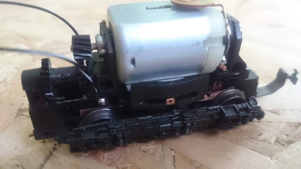

(#61842) patexati válasza csíkosháTTú hozzászólására (#61838)
Jan 21, 2020 |
A tengely kicsit rövid,de pont elég.. Ha a bronz fogaskereket le akarod venni az roncsolás nélkül esélytelen szerintem,bár lehet melegítve lejönne.. Én drillel gyémántmaróval egyszerűen lemartam vigyázva nem marjak a tengelybe ás letörtem fogóval a régi fogaskereket.. |

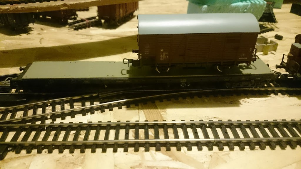

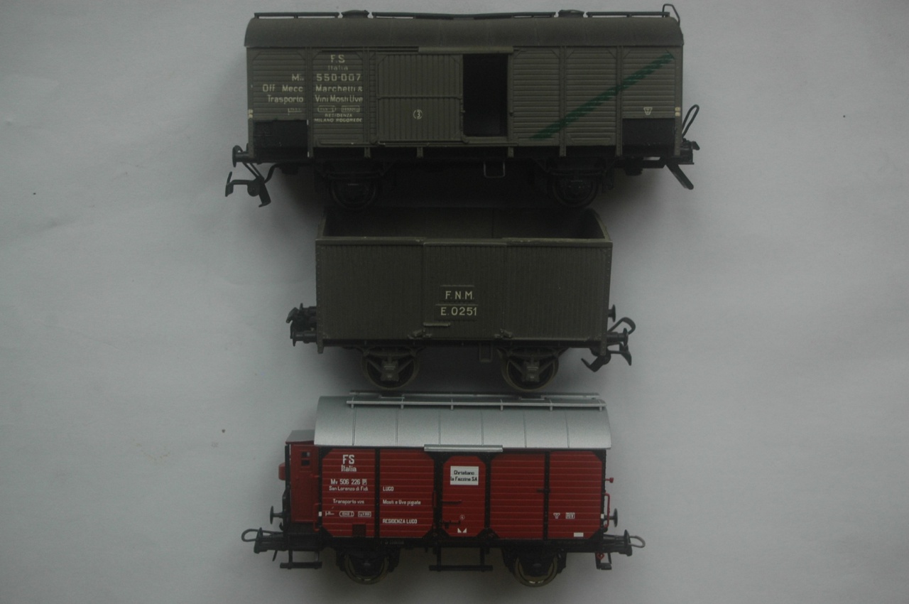

A csatolt képen két FS borhordós kocsi és egy FNM nyitott vagon.
A két szürke Rivarossi, az alsó Roco.
(#62056) patexati válasza róbertke hozzászólására (#62054)
Feb 15, 2020 |
Szépek..Tényleg szebbek egy kis terepasztalon az ilyen kocsik..Van egy négytengelyes hosszú pőre megér fordulni nálam ,nem tetszik.... |
(#62057) róbertke válasza patexati hozzászólására (#62056)
Feb 16, 2020 |
Pedig a valóságban sem voltak az ekkora kocsik a mellékvonalakról kitiltva. Egy tipusról viszont tudok, hogy nem mehet a mai napig: emeletes autószállító kocsi a Budapest–Esztergom vasútvonalon a Kopár-hágói vasúti alagútja miatt /Ami egyben az ország leghosszabb alagútja/ Pontos földrajzi helyzete az Őrhegy forgalmi kitérő és Pázmáneum megállóhely között van. |

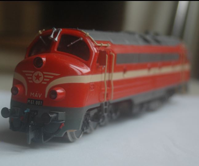

(#62096) róbertke hozzászólása
Feb 24, 2020 |
Piko NOHAB 1988 -ból |
(#62098) patexati válasza róbertke hozzászólására (#62096)
Feb 25, 2020 |
Szép kis mozdony..Szoktam vele találkozni eredetiben is.. Ez a Diesel mozdonyok közül mi a legszebb szerintem.. Láttam egyet zöldben az is nagyon szép kb egyidősek.. |

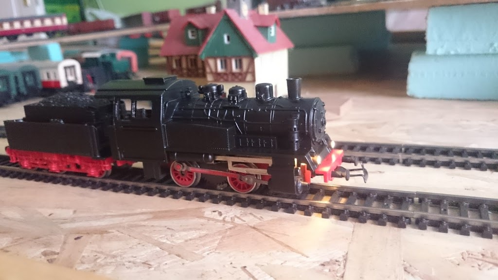

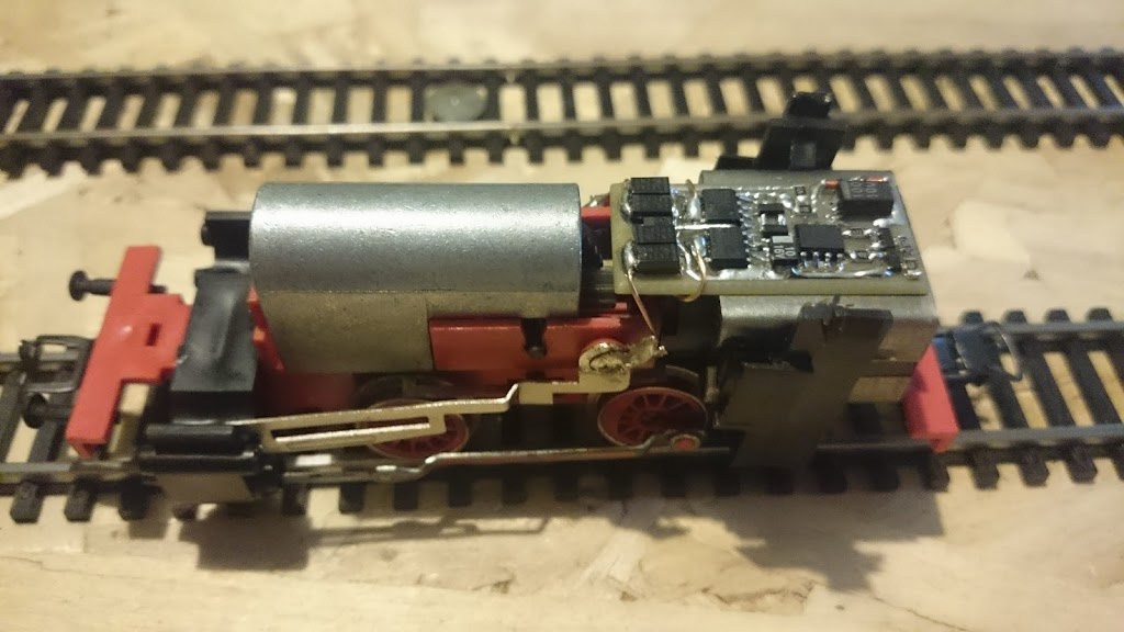

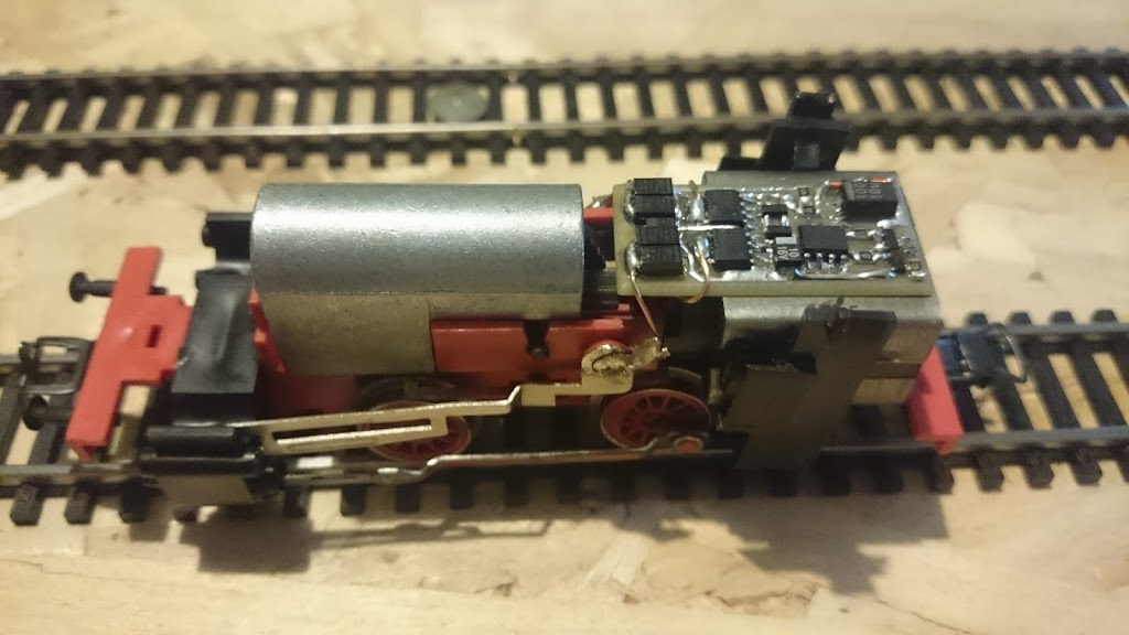

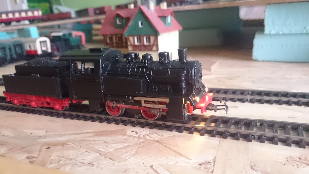

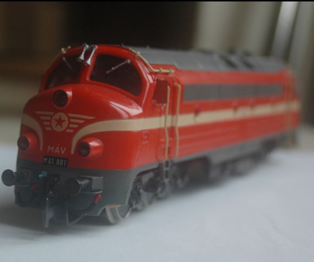

(#62099) patexati hozzászólása
Feb 26, 2020 |
Tudom sokak számára nem képvisel értéket egy ilyen mozdony mit digitalizáltam,de kihoztam belőle mit lehet ,méltó helyet kap ha elkészül a dr terepasztal.Mellékvonalon jár majd személy,teher,vegyes szerelvényekkel.. Bővebben: Link |
(#62106) Frankye válasza patexati hozzászólására (#62099)
Feb 27, 2020 |
A világért sem szeretnék kötekedni, ne is úgy vedd, csak néhány apró észrevétel:
- A lámpák lassú "felizzása", "kialvása" nagyon ügyes, de a fényerejük mintha kicsit nagy lenne egy gőzöshöz. Talán nem is annyira fehér, hanem inkább sárga LED volna célszerű hozzá?
- Az elindulás kicsit darabos a videón. Lehet, hogy a valóságban jogg, de így kicsit olyan "repülőstart"-osnak tűnik.
- A megállás nagyon hirtelen volt, mint a "betonfal-effektus".
Nem tudom, hogy a programozásban lehet-e ezeket finomítani - nem értek a digit üzemhez (sem) - így nem tudom, hogy ez megoldható-e, de ha igen, akkor ezen kellene egy picit finomítani. Ezt mint "külsős" szemlélő írom...
Amúgy elismerésem, ügyes vagy!  |
(#62107) patexati válasza Frankye hozzászólására (#62106)
Feb 27, 2020 |
Szia!A led melegfehér csak nem látszik mert a kamera eltorzítja.A fénye is kevesebb jóval a valóságban,de könnyű rajta segíteni.Lehet a pwm-et magasabb frekire tenni majd kikísérletezem.A megállás még nem lett beállítva azért talpalt le.Még nem sokat értem rá a cw-t írogatni,de működik a dolog.. |
(#62111) Frankye válasza patexati hozzászólására (#62107)
Feb 27, 2020 |
Idézet: „A led melegfehér csak nem látszik mert a kamera eltorzítja.”
Sejtettem...
Idézet: „A megállás még nem lett beállítva azért talpalt le.”
Valahogy ezt is...  |
(#62113) patexati válasza Frankye hozzászólására (#62111)
Feb 27, 2020 |
Azért túl sok nem várható ettől a kis egyszerű dekódertől,de nekem megfelel..Ez máris több mint amit analógban meg tudtam volna valósítani.. |

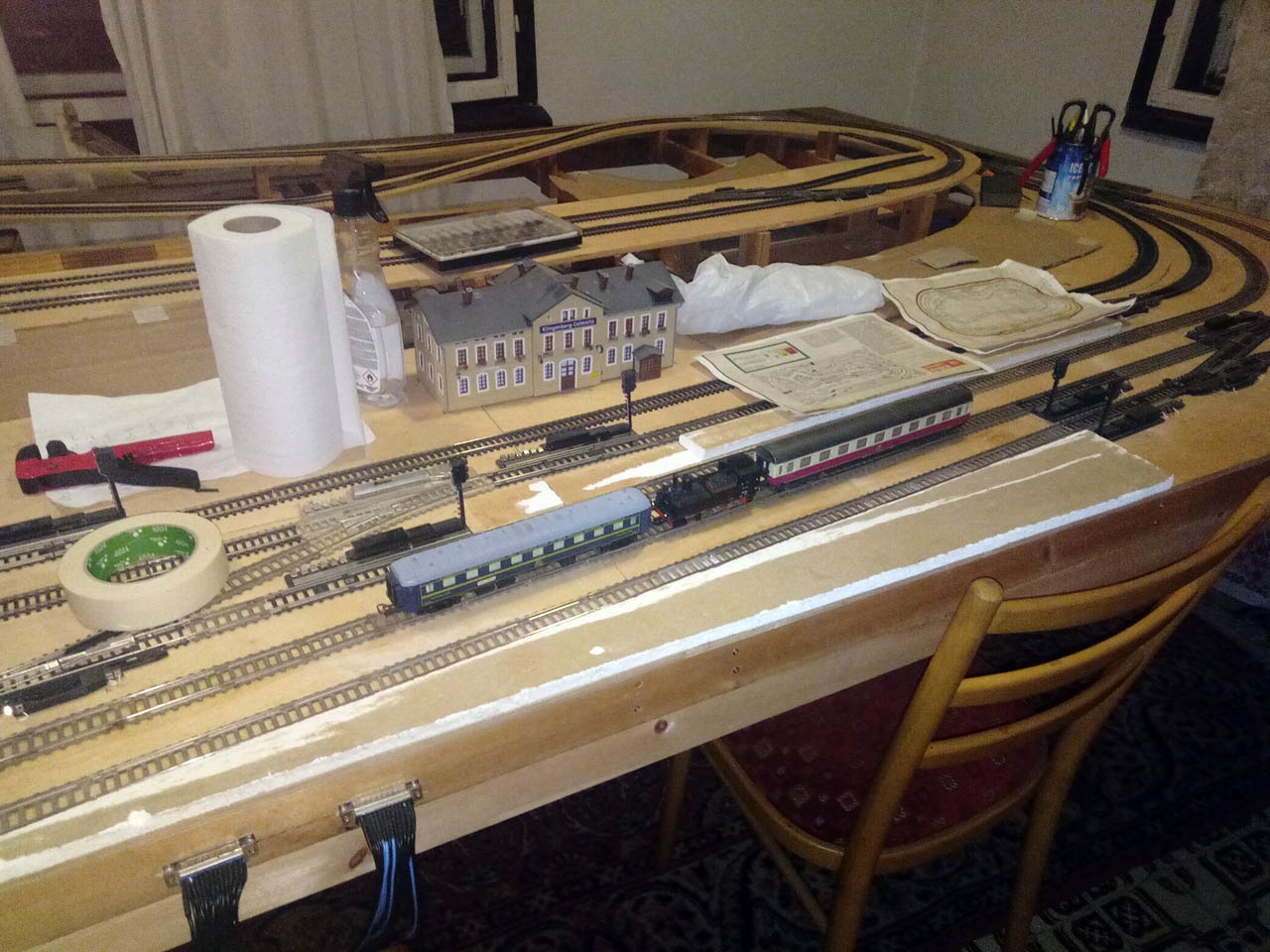

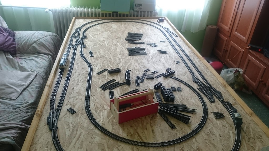

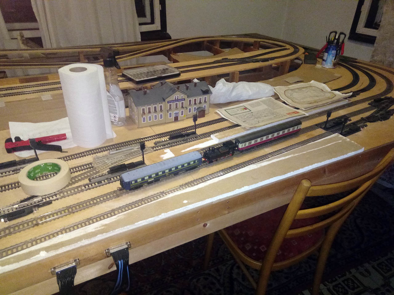

(#62444) csíkosháTTú válasza csíkosháTTú hozzászólására (#61030)
Máj 10, 2020 |
Nos, némi kihagyás után folytatódik az építés.
Az első képen a tájépítész gondolkodik az asztal közepén. A másodikon az elektronikai tervező végzi az utolsó simításokat a kapcsolópult elektronikáján. |
(#62447) etwg válasza csíkosháTTú hozzászólására (#62444)
Máj 11, 2020 |
Szépen alakul!!!  |
(#62448) Frankye válasza csíkosháTTú hozzászólására (#62444)
Máj 11, 2020 |
Nyugtass meg kérlek, hogy az első képen lévő épületnek nem az lesz a végső helye. Nem szeretnék helyszínelni menni...  |

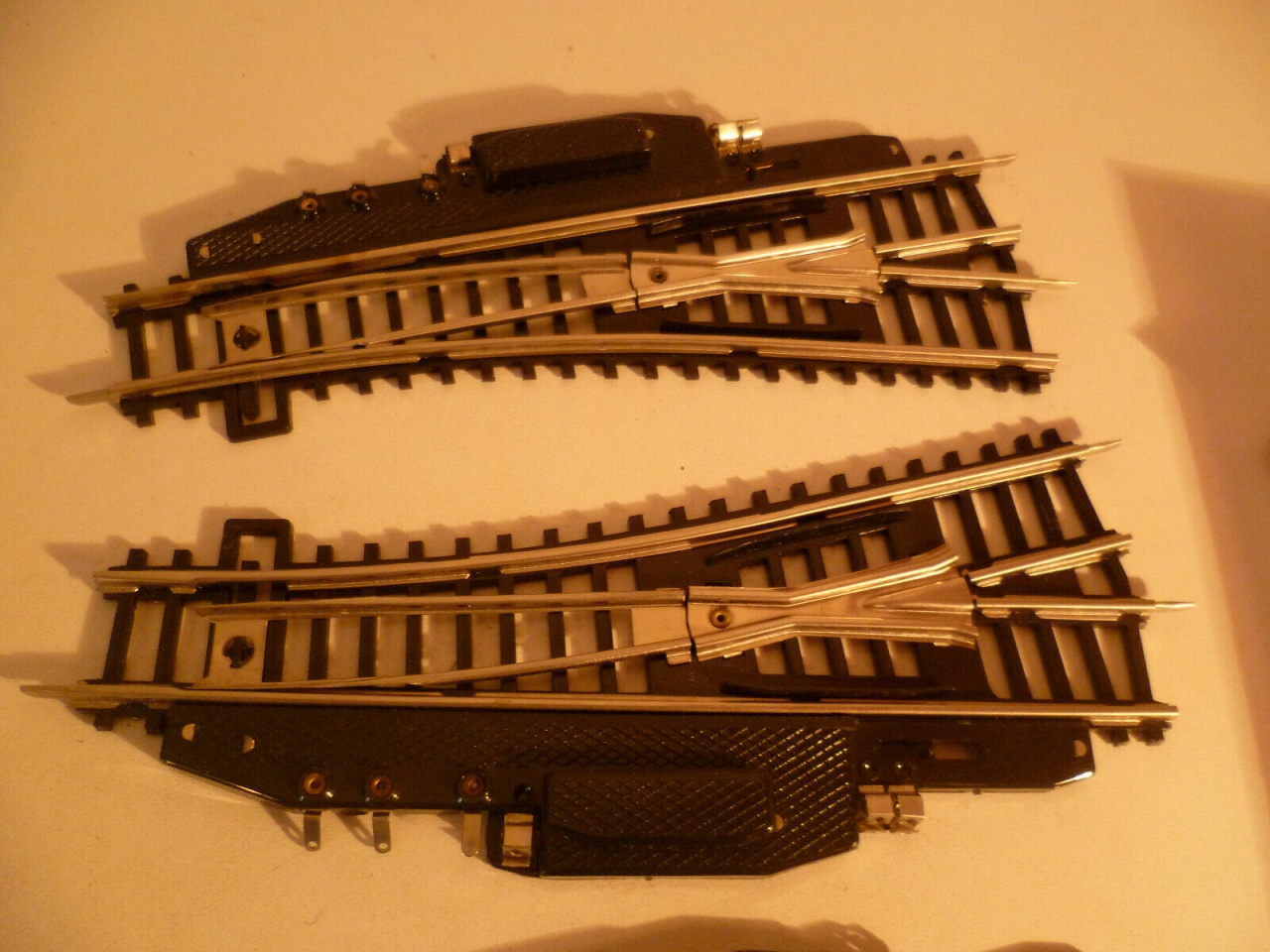

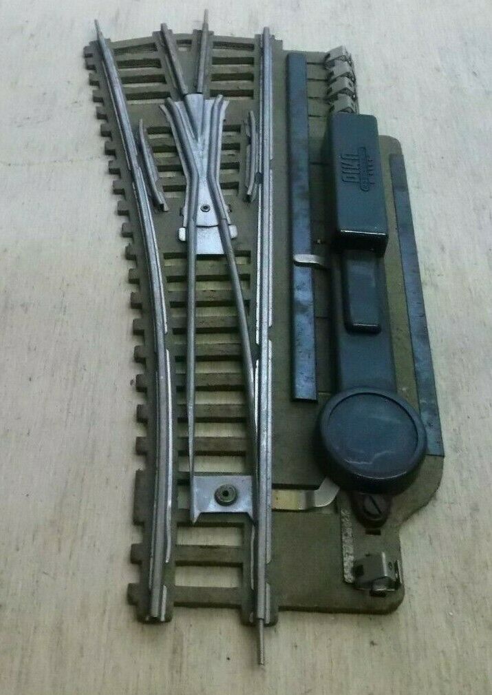

(#62452) róbertke válasza csíkosháTTú hozzászólására (#62444)
Máj 11, 2020 |
Majd azért Mester szólni kell a tulajdonosának, hogy a váltóknál ügyeljen a mozdonyaira! Nekem az egyik ilyen régi Piko váltó úgy lepucolta a Roco DB E111 mozdonyom forgázát, hogy győztem visszaragasztgatni a kütyüket .....  |
(#62453) róbertke válasza csíkosháTTú hozzászólására (#62444)
Máj 11, 2020 |
Piko Pályatervek füzet 41.  |
(#62454) róbertke válasza róbertke hozzászólására (#62452)
Máj 11, 2020 |
javítás: Majd azért Mester szólni kell a tulajdonosának, hogy a váltóknál ügyeljen a mozdonyaira! Nekem az egyik ilyen régi Piko váltó úgy lepucolta a Roco DB E111 mozdonyom forgóvázát, hogy győztem visszaragasztgatni a kütyüket ..... |
(#62455) novakerno válasza róbertke hozzászólására (#62452)
Máj 11, 2020 |
Csatlakozom Róbertkéhez! Nekem is ilyen váltóim vannak és először nem tudtam, hogy a BR130 dízelem miért ad furcsa hangot némelyik váltón, sőt mintha akadt is volna picit. Először a sínre gyanakodtam, de mivel más mozdonyok nem csináltak ilyesmit, közelről szemügyre vettem a dolgot. Csináltam egy űrszelvényt kartonpapírból. És ekkor jött a meglepi. Az állítómű tetején a kis kiemelkedés bőven belelóg az űrszelvénybe és ez karmolja a forgóvázat. Különösen akkor, ha ívből érkezel. Ne kövezzen meg érte senki, de ezután az következett, hogy a forgóváz műanyag maszkját tűreszelővel finoman "hozzáigazítottam" a váltóhoz. Mert a mozdonynak ugyebár közlekedni kell. Azóta nincs semmilyen probléma. |
(#62457) etwg válasza róbertke hozzászólására (#62454)
Máj 11, 2020 |
Ez a baja azoknak régi sinelemeknek - akkoriban nem voltak ilyen nagy mozdonyok, meg a PIKO sem igen törödött azzal, hogy mennyire passzol a vágányzathoz egy ROCO stb mozdony és forditva..  |
(#62458) patexati válasza novakerno hozzászólására (#62455)
Máj 11, 2020 |
Nálam is ez van..BR-130 mikor ívből ráfordult a váltóra koppant egy nagyot mintha falnak ment volna..A fedelet ellenőrizni kell a váltókon és összenyomva kihajtani szorosabbra a kis rögzítőfüleket..Vigyázni kell azonban ezzel is mert ha nagyon össze van szorítva akad a váltóállító mechanika..A régebbi fajta ,még rosszabb mi a papírtalpfás sínhez van,szinte használhatatlan.. |
(#62459) róbertke válasza csíkosháTTú hozzászólására (#62444)
Máj 11, 2020 |
Ezzel a Tipussal /Permot/ semmi gond
(#62460) róbertke válasza csíkosháTTú hozzászólására (#62444)
Máj 11, 2020 |
Ez a tipus ami forgóvázat tönkretesz

(#62475) patexati válasza róbertke hozzászólására (#62460)
Máj 12, 2020 |
Akkor jelentkezik a probléma a Piko váltónál ha ívben van (ugye soknál az ív folytatása a váltó) és nagyobb sebességgel érkezik a mozdony mert ilyenkor a súlya miatt elég jól megbillen és pont eléri a váltó saroklemezét a forgóváz..A pálya túlemelése talán segíthet ennek a problémának a leküzdésében valamelyest illetve az első váltót mit érint úgy kell tervezni,hogy ne a külső ívben legyen a lemezfedél (jobbos,balos váltók variálása),de sokszor ez lehetetlen.. |
(#62476) etwg válasza patexati hozzászólására (#62475)
Máj 12, 2020 |
A váltoknál sehol nincs tulemelés és nem is igen lehet, mert akkor meg ha egyenesben van billen a vonat rajta. |

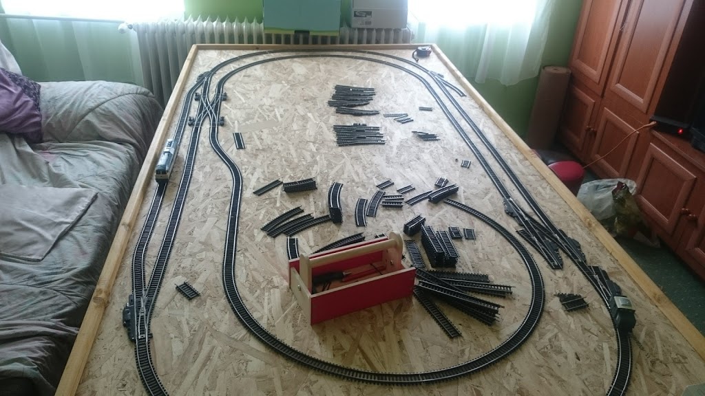

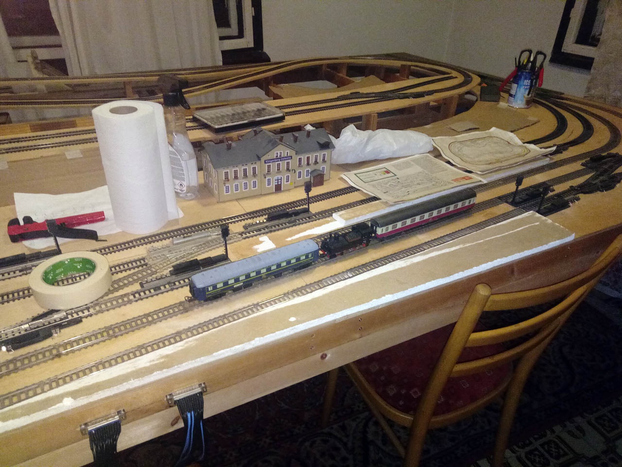

(#62520) csíkosháTTú válasza csíkosháTTú hozzászólására (#62444)
Máj 20, 2020 |
A terepasztal építésének azért vannak olyan fázisai, amikor a látvány nem éppen szívderítő.
Az első képen látszik, mire gondolok...
A második képen a próbavonat van. Ha ez a szerelvény, pláne az a vacak Juef hálókocsi tolva-húzva gond nélkül elfut, és az ősi PIKO BR89-es akadozás nélkül teszi a dolgát, akkor a pálya rendben van. |
