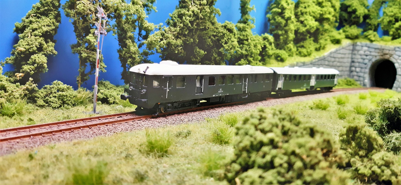

(#62935) Arctic37 hozzászólása Válasz • Júl 11, 2020
Nálam ez készült most, vegyesen DLP/SLA és FDM technológiával
(#62936) csíkosháTTú válasza Arctic37 hozzászólására (#62935) Válasz • Júl 12, 2020
Gratula!
Nem kevés munka van benne!
(#62937) etwg válasza Arctic37 hozzászólására (#62935) Válasz • Júl 12, 2020
Szép lett!!
(#62944) Arctic37 válasza csíkosháTTú hozzászólására (#62936) Válasz • Júl 12, 2020
És a hajtás sajnos még így is csak épphogy működik (de legalább tudom az okát, és remélhetőleg legközelebb már jobb lesz)

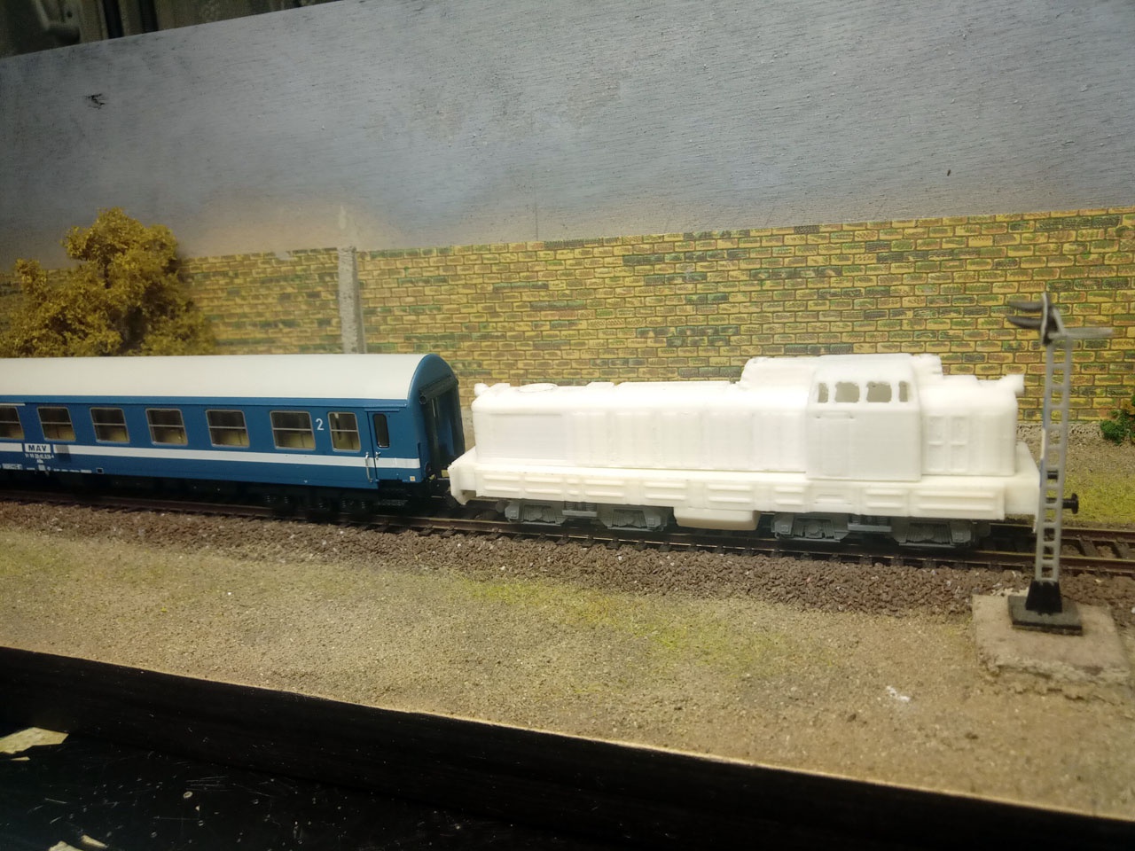

(#62957) csíkosháTTú válasza csíkosháTTú hozzászólására (#62922) Válasz • Júl 14, 2020
Csöppet haladt a tanulmány előre. Egyelőre még vendég forgóvázakon, de a végleges konstrukció hasonló lesz. Kinézetre nem, csak műszakilag. A meleg víz újbóli feltalálására nincs szükség.

Amit látsz, az nem a modell. Ez egy tanulmány, hogy lássuk a méreteket, a helyet, ami a modellben van/lesz. Nem is a legjobb minőséggel lett kinyomtatva. Ahhoz kell, hogy a végeleges konstrukciót is ki tudjuk dolgozni. Sok munka van még ezzel...
Egyébként is a vezető tervező ragaszkodik ahhoz, hogy lehetőleg minden házon belül legyen majd egyszer.
Csemegének egy CAD rajz egy részletről. Ezzel is elég sok dolog van. Képzelem, hogy mit izzadtak anno a konstruktőrök, amíg nem voltak ilyesféle tervező programok...

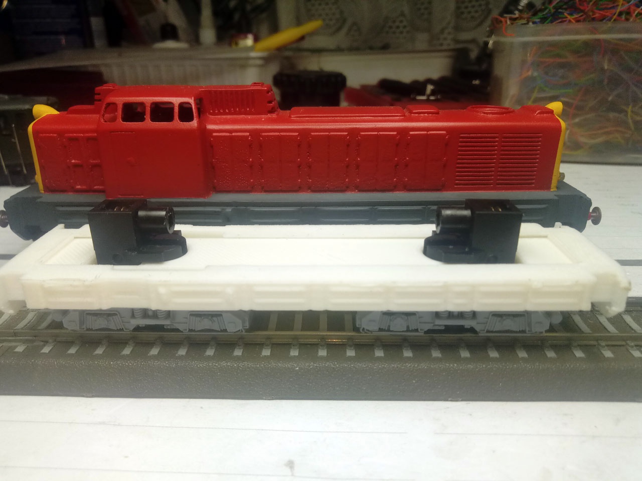

(#62991) DinoTT hozzászólása Válasz • Júl 18, 2020
Az első nyomatok egyike TTe C50. Nem gurul (még) de rakománynak, félreállítva dísznek jó lehet.

(#62993) csíkosháTTú hozzászólása Válasz • Júl 18, 2020
Húú, de beindult itt a nagyüzem!
Még mindig vendég forgóvázakon, csakhogy lássuk az arányokat is, meg, hogy passzolni fog-e?

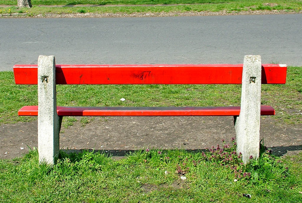

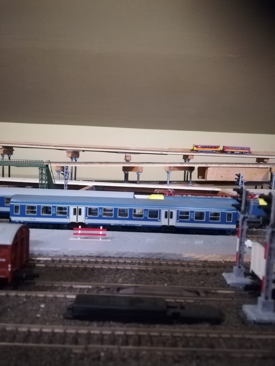

(#63054) KJLTT-1 hozzászólása Válasz • Júl 28, 2020
Szép napot mindenkinek.

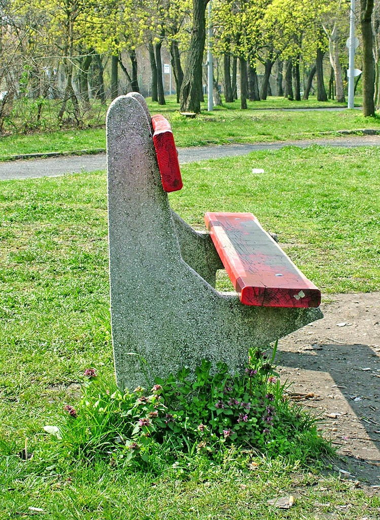

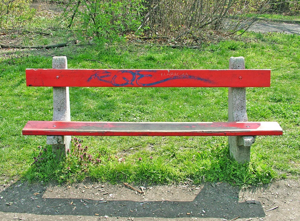

Valamikor vásároltam VULCANMODELL vasbetonlábas padot. Tudtam, hogy nem ami méretünk, de gondoltam jó lesz, hát nem igazán tetszik.
Próbáltam megkeresni az eredeti méreteit, de sajnos nem találtam. Aki tud segítsen a méretekben, hogy át tudjam alakítani a H0-át TT-re
Előre is köszi
(#63055) róbertke válasza KJLTT-1 hozzászólására (#63054) Válasz • Júl 28, 2020
Kaphatnánk egy képeTT, hogy tudjuk miről van szó?
Köszi előre is ...
(#63057) KJLTT-1 válasza róbertke hozzászólására (#63055) Válasz • Júl 28, 2020
Telefonnal készített fotó. Elnézést a minőségért
(#63058) KJLTT-1 válasza róbertke hozzászólására (#63055) Válasz • Júl 28, 2020
A pad a kérdéses méret
(#63059) róbertke válasza KJLTT-1 hozzászólására (#63058) Válasz • Júl 29, 2020
Akár rendelhetsz magadnak igazit is: minitech.hu
(#63061) KJLTT-1 válasza róbertke hozzászólására (#63059) Válasz • Júl 29, 2020
Köszönöm. Maradok a 120-as méretnél
(#63075) Battman válasza KJLTT-1 hozzászólására (#63061) Válasz • Júl 30, 2020
Itt biztosan találsz
Link "egykattintásosra" alakítva.

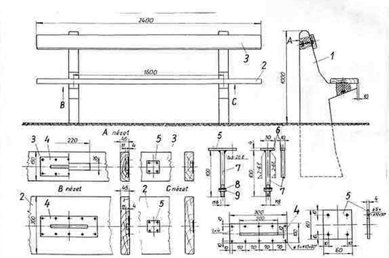

(#63087) gumidani válasza KJLTT-1 hozzászólására (#63058) Válasz • Aug 3, 2020
A pad méretei
(#63088) gumidani válasza gumidani hozzászólására (#63087) Válasz • Aug 3, 2020
folytatás

(#63095) KJLTT-1 válasza gumidani hozzászólására (#63087) Válasz • Aug 5, 2020
Ez egy kicsit más méret mint amit "róbertke" adott, sőt "Battman" válaszában lévő is kicsit más. Mindenesetre köszönöm mindenkinek a válaszát, ezek alapján meg tudom csinálni az én padjaimat. Az eredményről beszámolok.
(#63097) sunocske válasza KJLTT-1 hozzászólására (#63095) Válasz • Aug 6, 2020
Szerintem Gumidanié a típusterv méretezett rajza. Róbertke egy kereskedelmi forgalomban kapható "utángyártott" terméket tett fel, amit akár a vásárló... izé kereskedelmi igényekhez is igazíthattak (darabonként 40 centivel kevesebb faanyag kell, és 20 centivel alacsonyabb a lába, ami szintén lehet anyagtakarékosság). És akár még azt is el tudom képzelni, hogy Battmané meg egy olyan padról lett méretezve, ami nem a típusterv szerint lett karbantartva vagy megépítve (rövidebb deszkák, esetleg a lábak is közelebb lettek ültetve egymáshoz).
(#63099) KJLTT-1 válasza sunocske hozzászólására (#63097) Válasz • Aug 6, 2020
Szerintem is. Egyébként a MÁVSZ 694 -1:1985 irja le a pontos méreteket, de én sajnos nem tudtam megtalálni, Mindenesetre ezzel a mérettel nem lövök nagyon mellé.

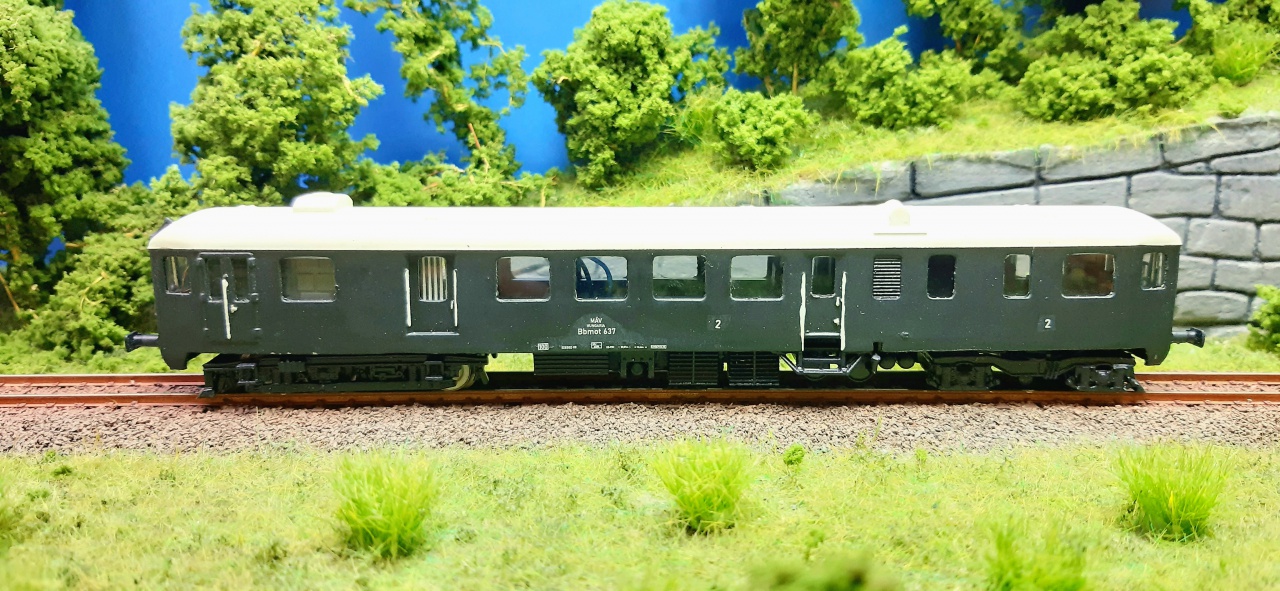

(#63211) Arctic37 hozzászólása Válasz • Szept 1, 2020
Megtörve a csöndet, nyárutó programként befejeztem a WR225-ös étkezőkocsim, így a 70-es évek expresszeinek utasai már teli gyomorral szállhatnak le a végállomáson
