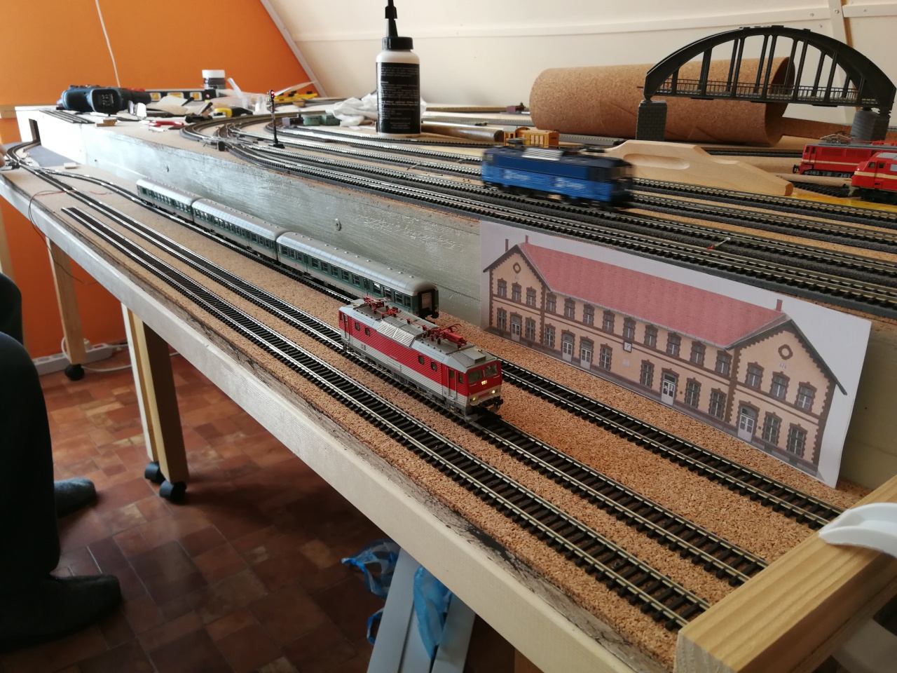

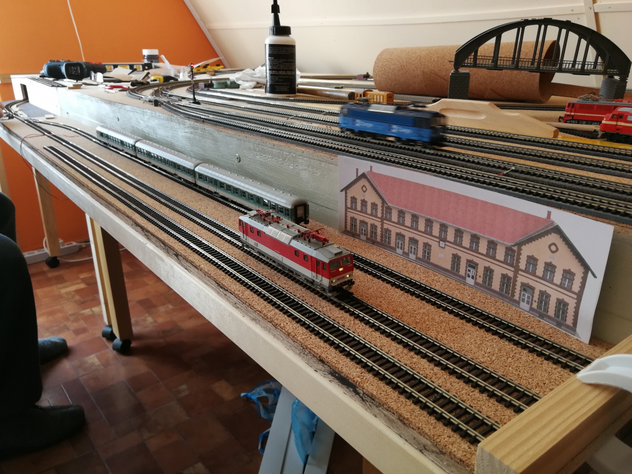

(#64197) saetta válasza csíkosháTTú hozzászólására (#64117)
Feb 7, 2021 |
Én az ilyen pályáknál általában nem teljesen értem, miért nem jön szóba egy emelt mellékvonal kialakítása. Máris sokkal érdekesebb játékot kínál, mint a "dlikörös körbe-körbe" szaladgálás. Felfele végülis lehet hely.
Ha mégis lenne egy kis plusz hely (előre is), akkor lehet, hogy levinném a pályát az állomástól szintben elválasztott nyíltvonali szakaszra vagy kisállomásra.
Igaz, az is lehet, hogy ez a méret az emelkedéseket tényleg nem adja ki, mert akkor nemigen lehet megcsinálni a javaslataimat. Nem számoltam ki.
Amúgy Luxi barátunk pályája (bár nagyobb, de) hasonló volt és ő "tovább fejlesztette" lefele és felfele is (erről beraktam egy képet is).

(#64202) csíkosháTTú válasza saetta hozzászólására (#64197)
Feb 8, 2021 |
Azért, mert kifejezetten kérés volt, ne legyen szintkülönbség a pályán.
Lehetne egyébként, de tapasztalataim szerint 2m hossz alaTT sem a Tillig, sem a Kühn geometria nem adja ki igazán, ha betartjuk, hogy 3% a max emelés 1m sínhosszon. |

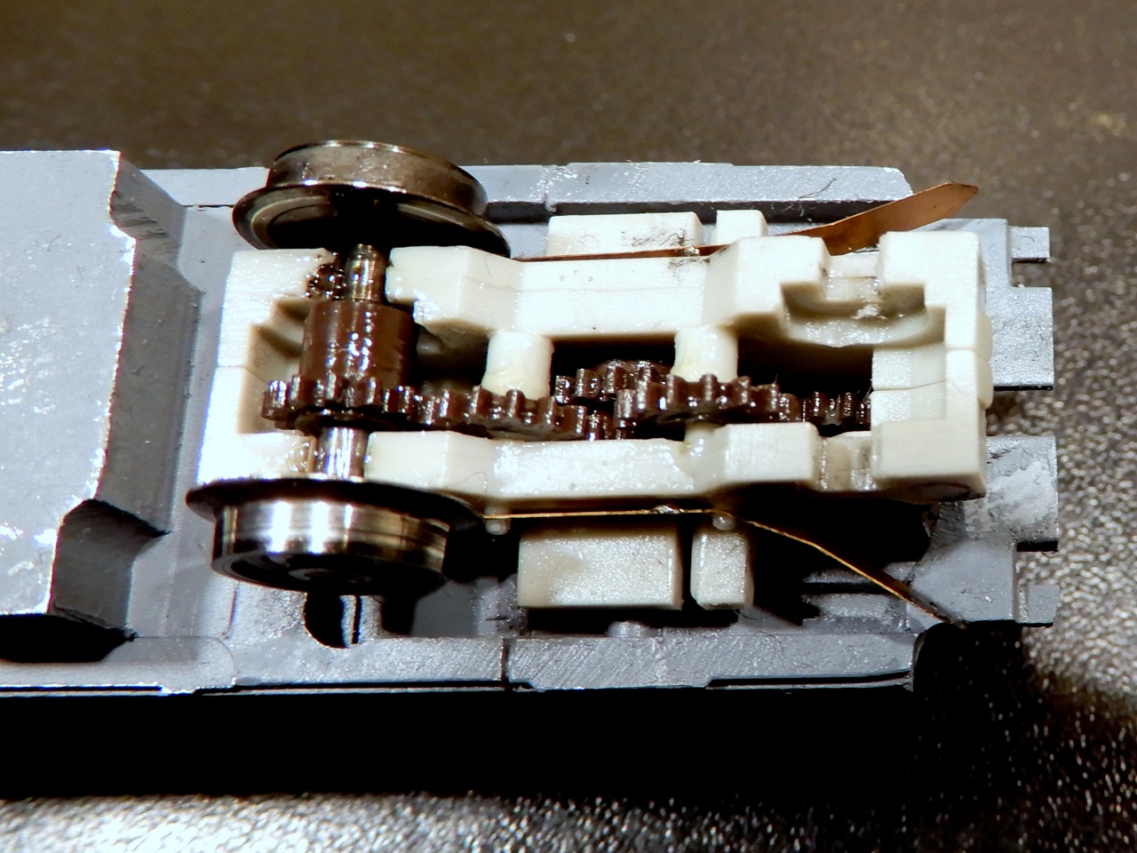

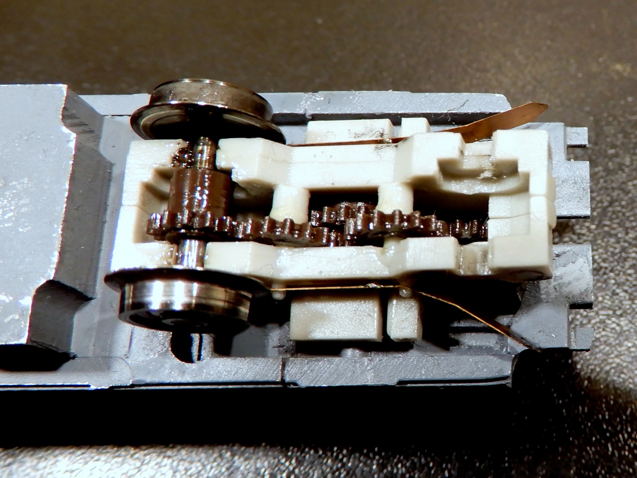

(#64246) G.F. Rákoskeresztúr hozzászólása
Feb 20, 2021 |
Elérte azt az időt, túl van már egy 70 órás futásteszten az M44-es alá a Poschmodell által leöntött Tillig klón forgóvázlehajtás, hogy belenézzek. Sokkal jobb a helyzet, mint vártam! Igazából kopásnak semmi nyoma, csupán a tengely alatt látni egy pici kifényesedett részt, de az is inkább a tengely végezte polírozás. Döccenés nem érzékelhető a felületen. |

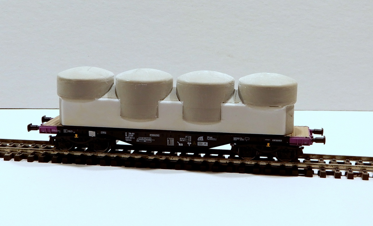

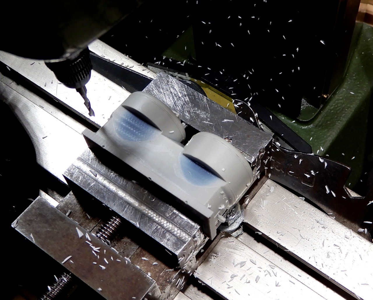

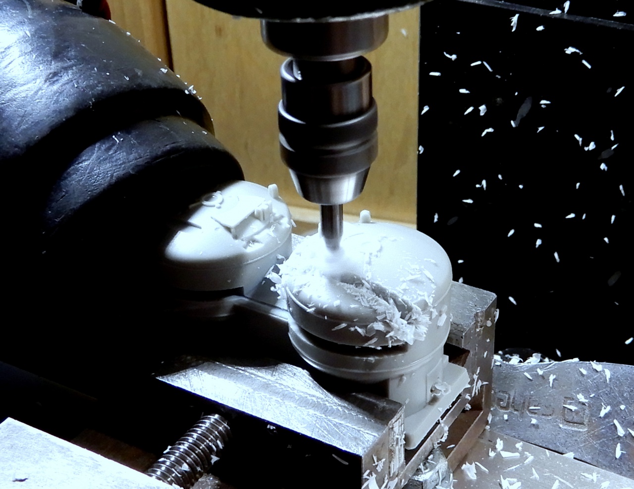

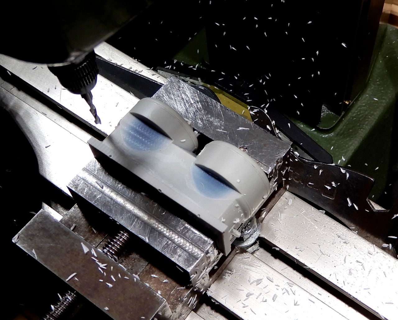

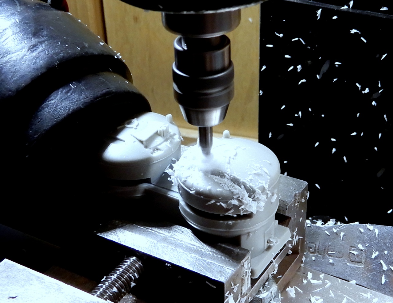

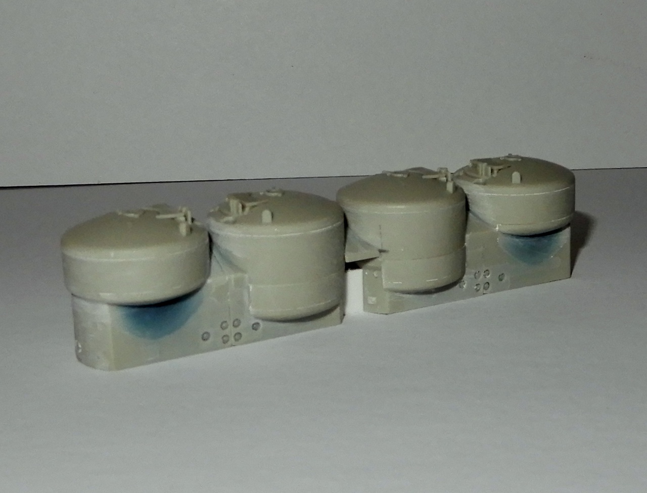

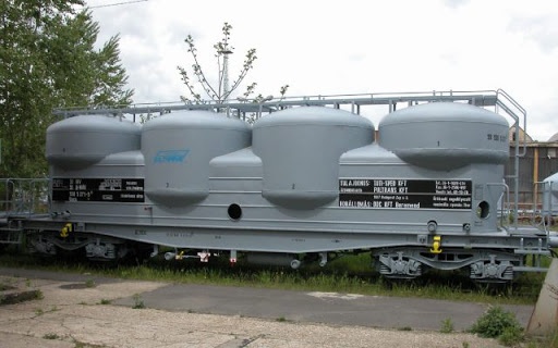

(#64247) G.F. Rákoskeresztúr hozzászólása
Feb 20, 2021 |
Nekifogtam egy régebbi tervemnek, Uacs! Már az elmúlt évben a kis PIKO cementes silókocsit szétkapva, annak a puttonyairól öntettem néhány donort. Teganp, meg ma délelőtt jól haladtam a dolgokkal.  |
(#64248) G.F. Rákoskeresztúr hozzászólása
Feb 20, 2021 |
Itt tartok ép vele. Remélhetőleg délután megkapja még az teljes oldalfalat. |
(#64249) etwg válasza G.F. Rákoskeresztúr hozzászólására (#64246)
Feb 20, 2021 |
Jol nez ki, de én nem zsiroznám tul ennyire. |

(#64251) G.F. Rákoskeresztúr válasza etwg hozzászólására (#64249)
Feb 21, 2021 |
Ja, egy kicsit túlkentem. |

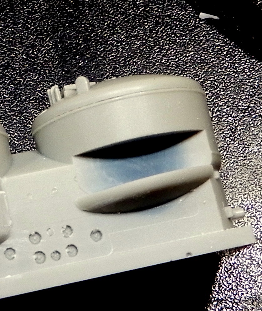

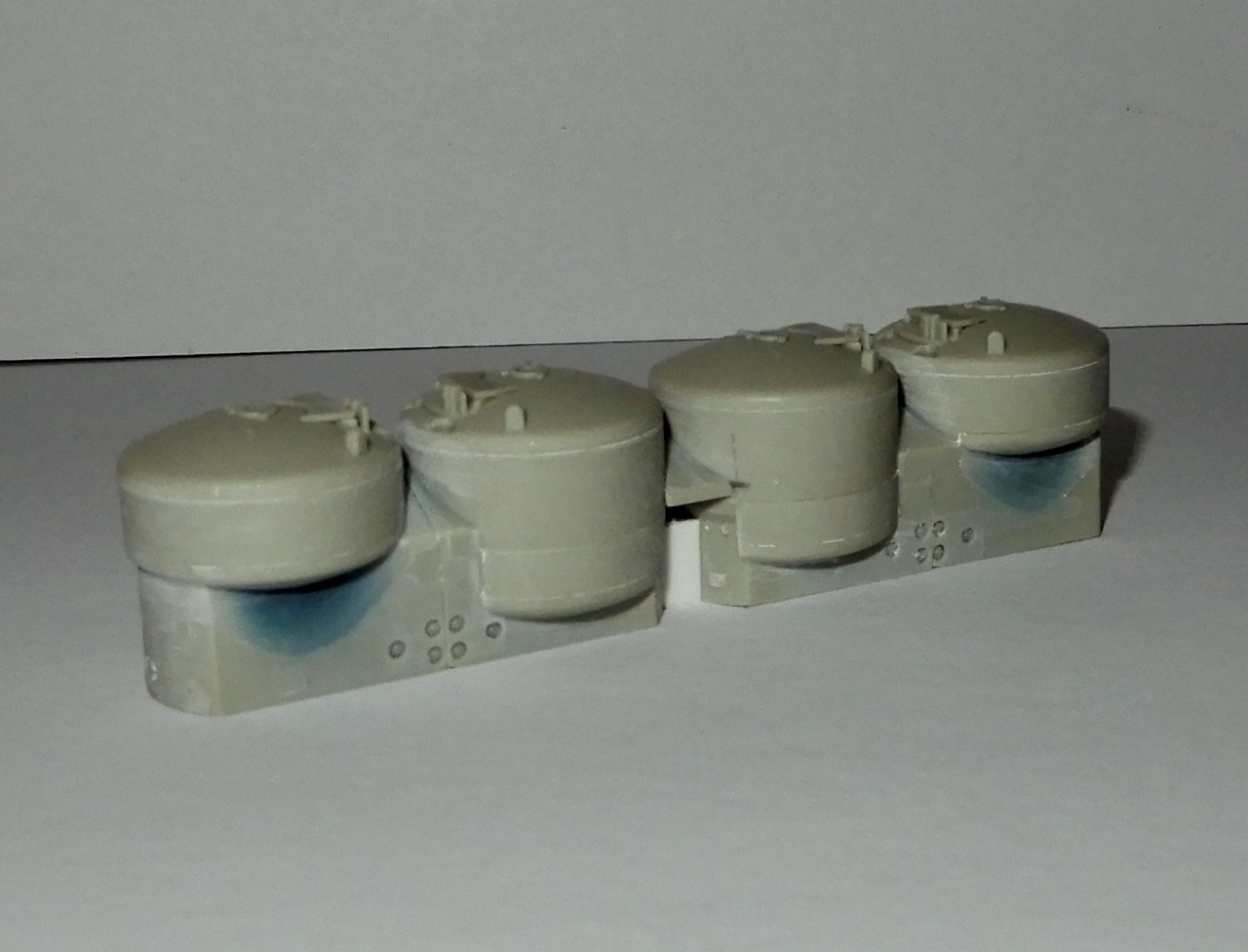

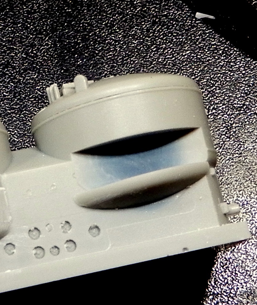

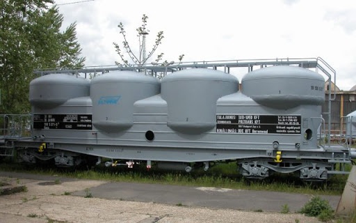

(#64252) G.F. Rákoskeresztúr hozzászólása
Feb 21, 2021 |
Tegnap még megkapta az egybe oldalfalat. Mai művelet a puttonyok tetejének kipótlása volt, és az alváz. Ehez vettem anno egy Tillig Sgmmns kocsit. Valójában az jóval szélesebb a kelleténél, de azért nem okozott gondot.  Ment az is a marógép alá. |

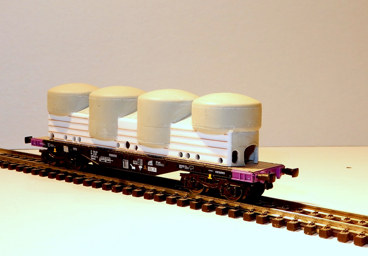

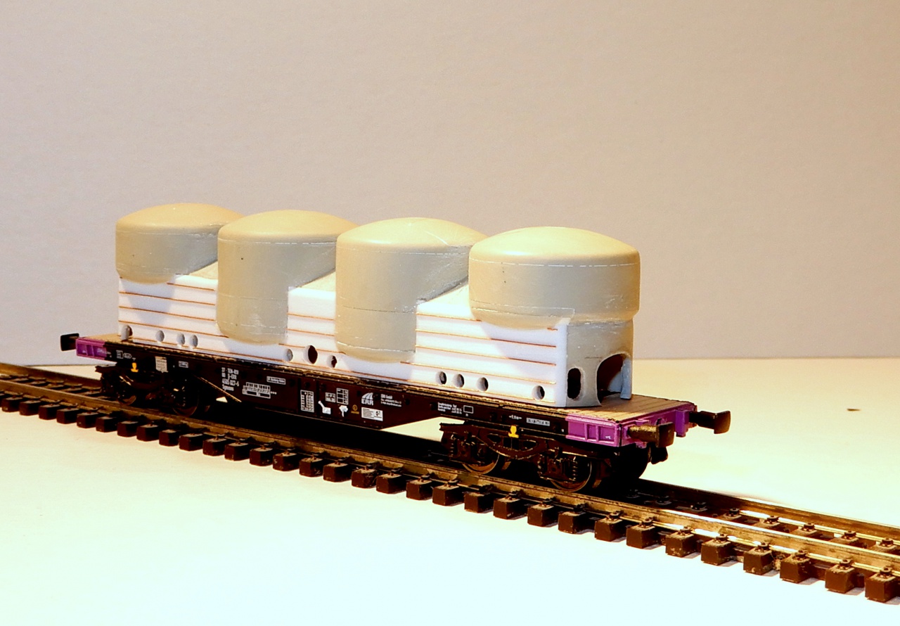

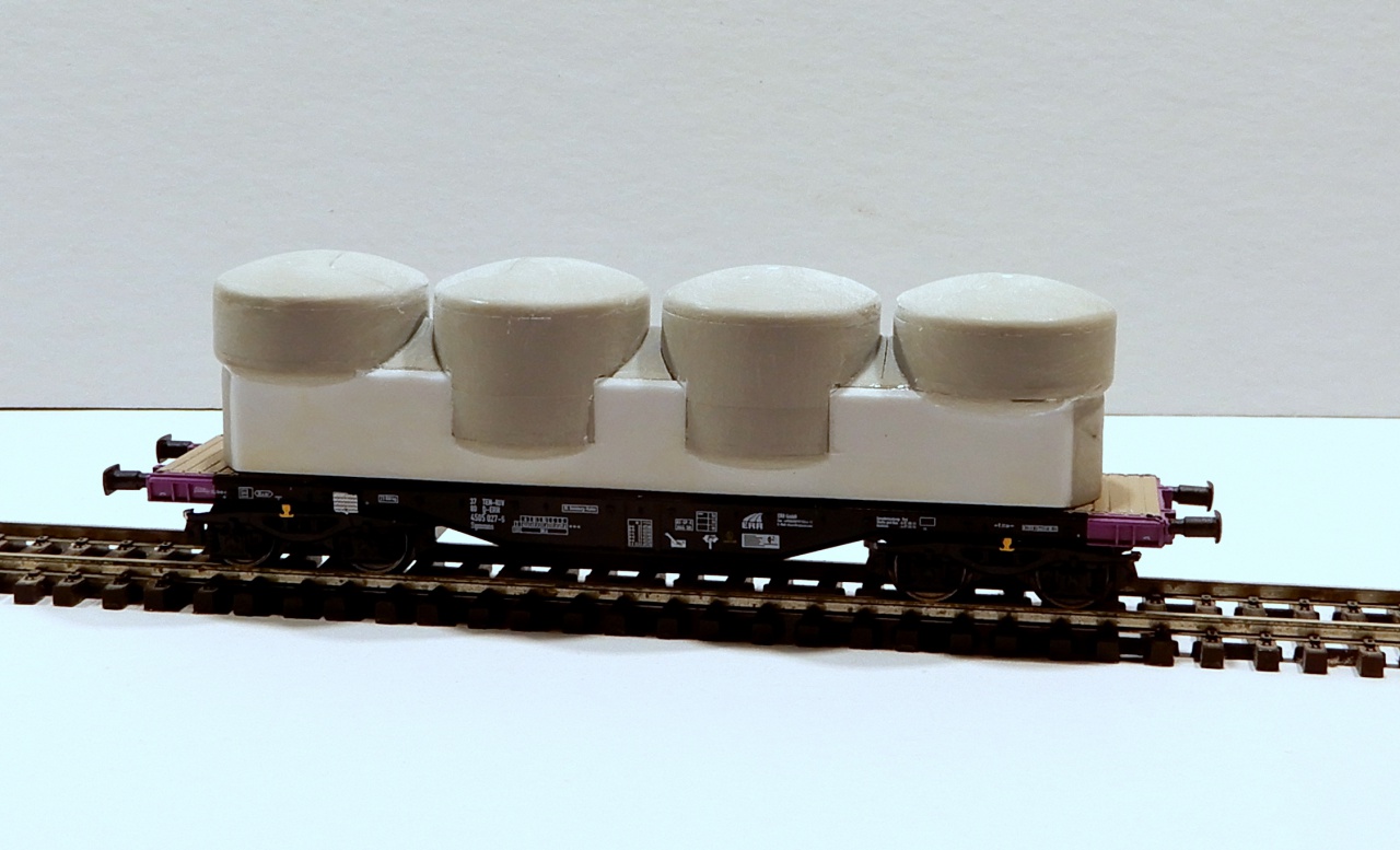

(#64356) G.F. Rákoskeresztúr hozzászólása
Márc 7, 2021 |
Haladgatok a mozdonyok mellett a silókocsival. Megkapta a bordázatot, és a temérdek lyukat.  |
