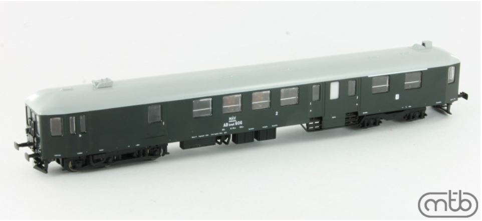

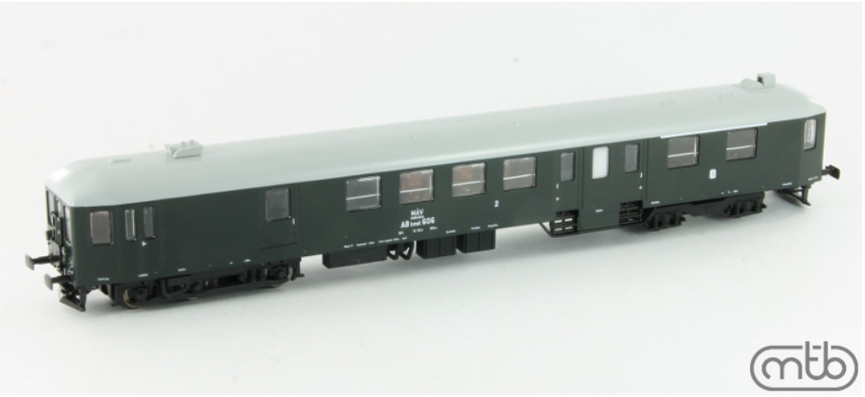

(#64359) Arctic37 válasza sunocske hozzászólására (#64277) Válasz • Márc 8, 2021
Nem kell félni, nem mondtak le a modellről
Ma frissült a honlapjuk az alábbi képpel:

(#64363) sunocske válasza Arctic37 hozzászólására (#64359) Válasz • Márc 8, 2021
Nagyon szép, bár a szöveget nem sikerült frissíteni hozzá
Mindegy, nem hasogatom a szőrszálakat.

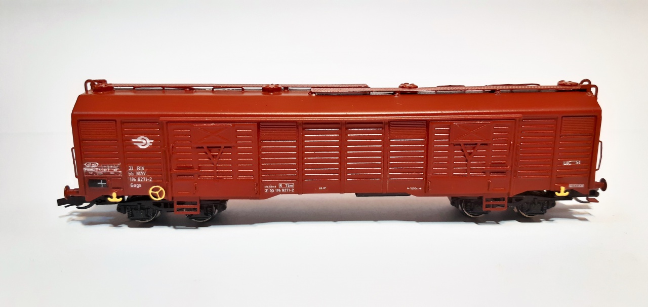

(#64364) róbertke válasza G.F. Rákoskeresztúr hozzászólására (#64356) Válasz • Márc 8, 2021
Csak azt szeretném kérdezni, hogy miért nem a (#64248) h.sz. mintának betett "egy lyukas" kocsit készítetted?
(#64365) Arctic37 válasza sunocske hozzászólására (#64363) Válasz • Márc 8, 2021
Nagyobb probléma, hogy összehasonlítottam az M275.1 képeivel, és nagy valószínűséggel ugyanazt a hajtást kapják, ami az ABb-nek kb. egy méteres nyúlást jelent, sajnos. (persze jobb mint a semmi, és ez még szódával elmegy)

(#64366) G.F. Rákoskeresztúr válasza róbertke hozzászólására (#64364) Válasz • Márc 8, 2021
Az a másik oldala ugyan ezen vagonnak!

(#64369) sunocske válasza Arctic37 hozzászólására (#64365) Válasz • Márc 8, 2021
Ennél nagyobb disznóságok felett is hunytam már szemet (pl. az xx-80 sorozatú, púpos tetejű Tillig személykocsik, ugye...)!
(#64370) sunocske válasza Arctic37 hozzászólására (#64365) Válasz • Márc 8, 2021
Összehasonlítottam pár fényképpel az igaziról, az 1. osztályú szakasznál látszik a csalás, az ablakközök, illetve az alváz túlnyúlása a kéttengelyes forgóváz előtt nagyobb. De ha nem hívod fel rá a figyelmet, szerintem fel sem tűnik
Szerintem együtt tudok élni ezzel... ;)

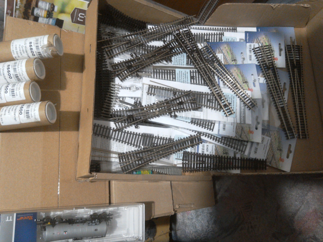

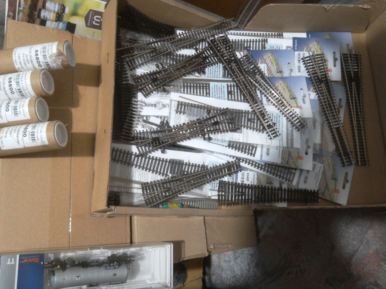

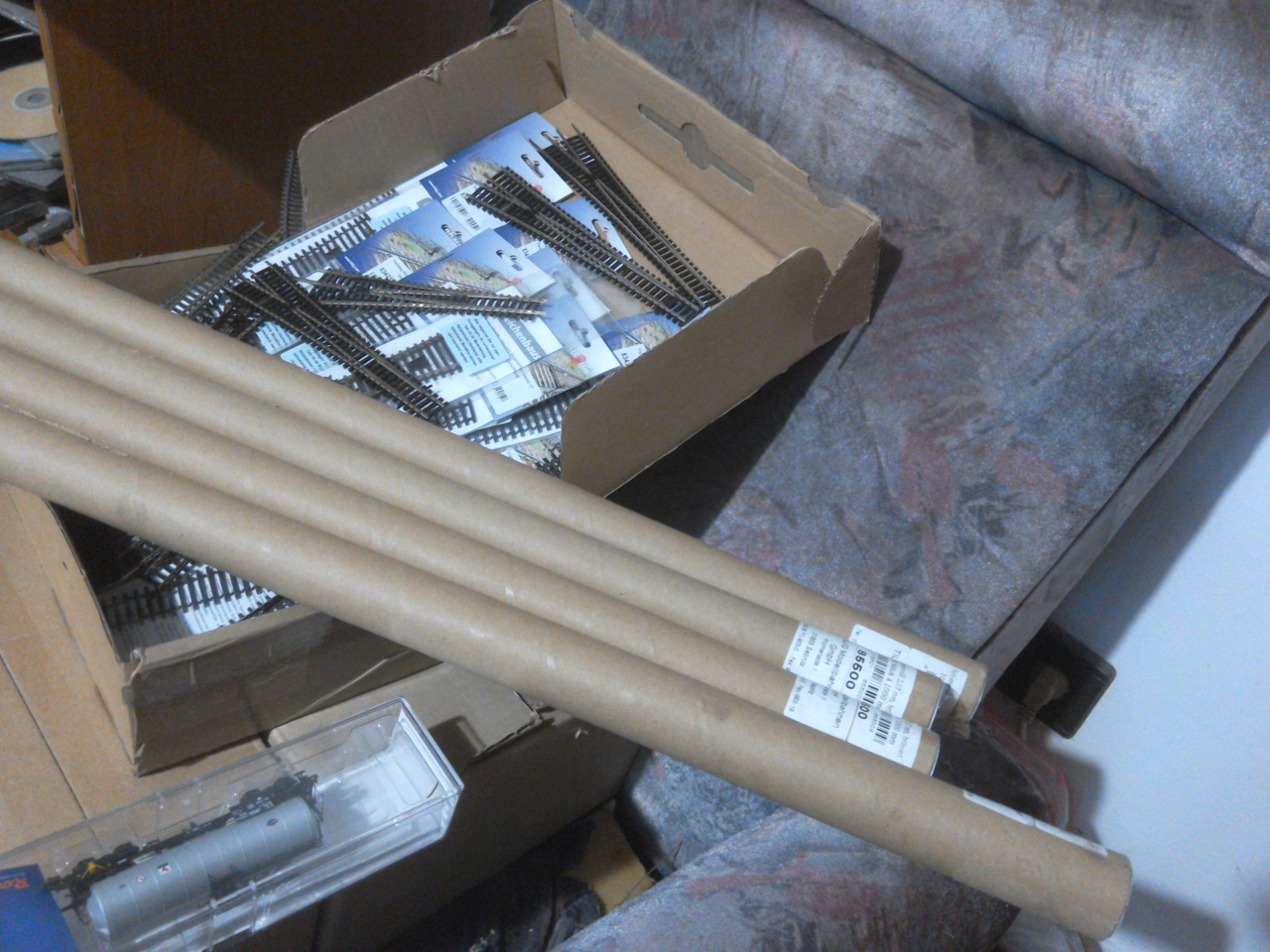

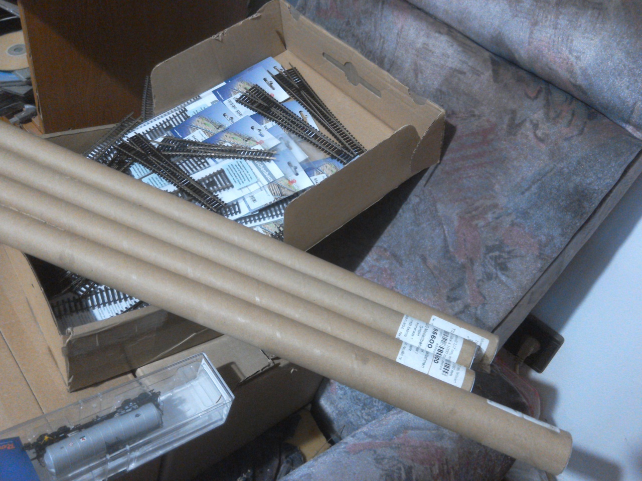

(#64376) kozma555 hozzászólása Válasz • Márc 8, 2021
Hát sziasztok! Kevés időm van betévedni ide. Köszönöm mindenkinek aki segített a TT sínügyben!!! Sokat próbáltam, sokat őrlődtem, végül rendeltem ezt-azt.
A teljesség igénye nélkül 40db kitérő, főként flexi nagysugarú, angolváltók, keresztezések és 400m-nyi sínszál aljakkal és majd folytatom ahogyan alakulnak a tervek.

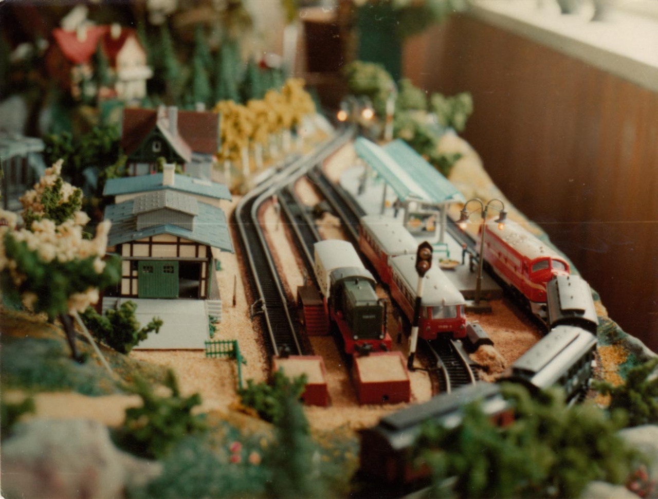

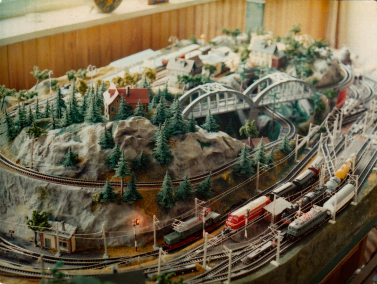

(#64382) pszabi hozzászólása Válasz • Márc 10, 2021

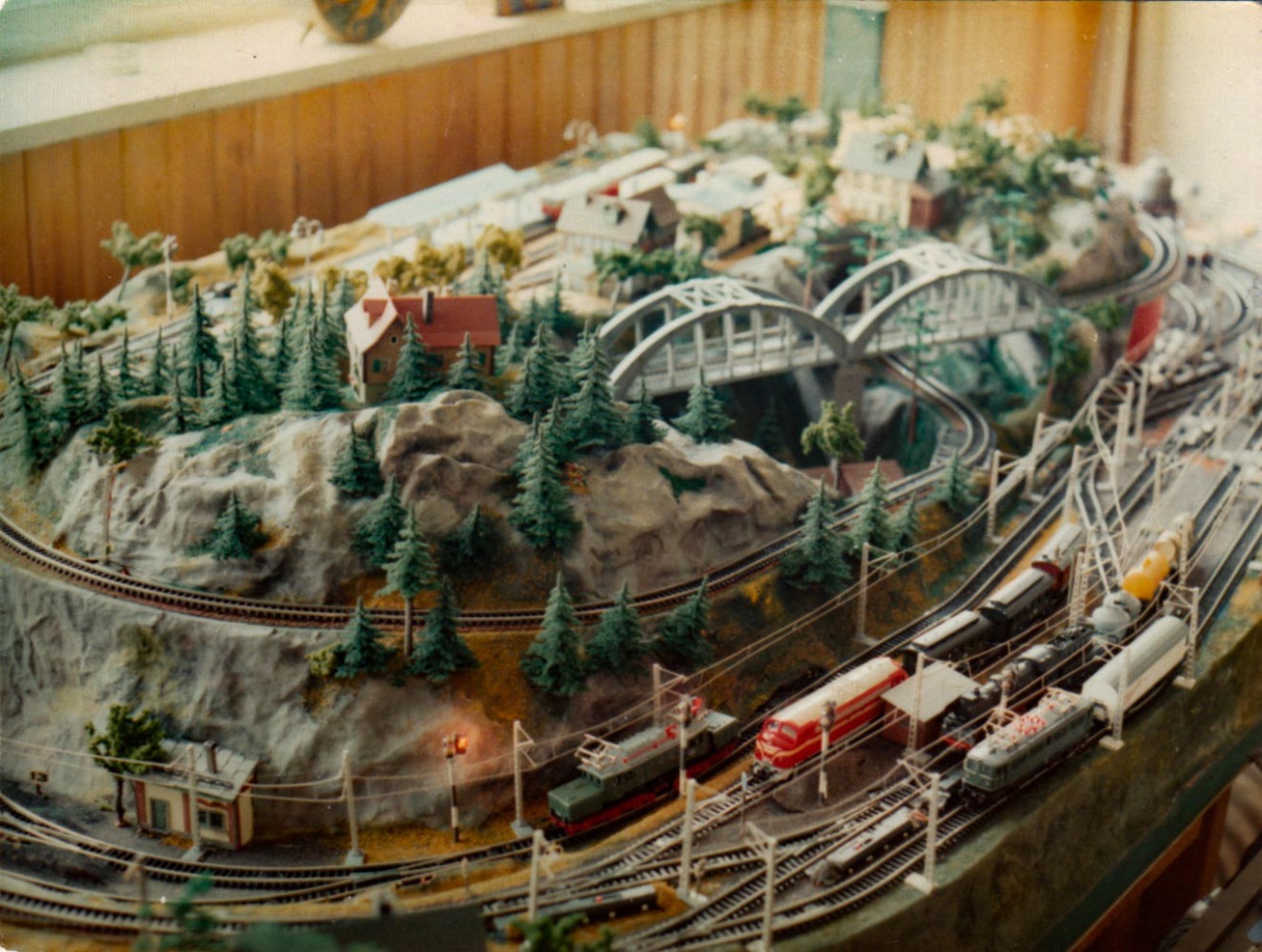

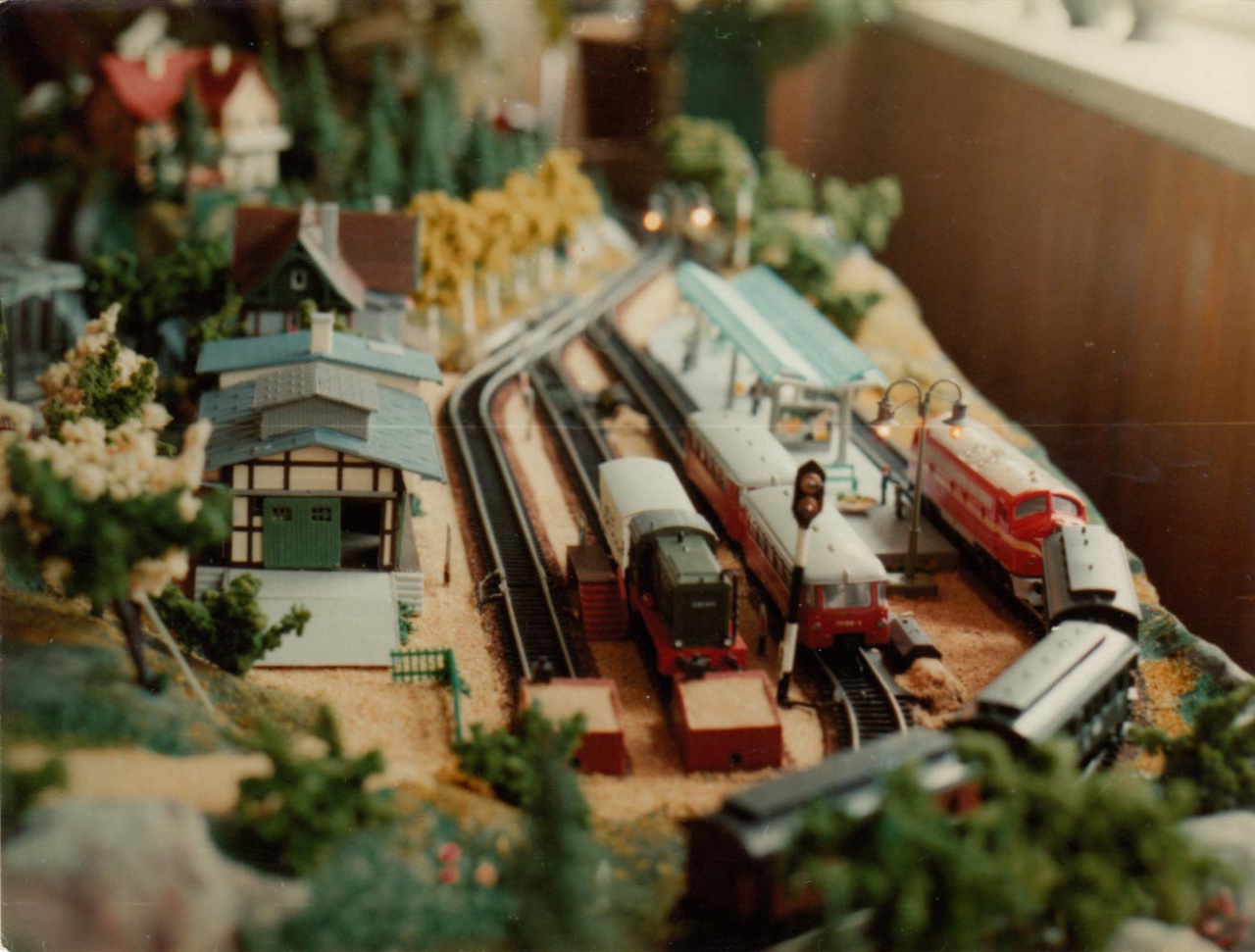

Van egy régi TT-s terepasztalunk (2m x 1m-es alapon), ami évekig egy pincében volt tárolva, így eléggé tönkrement sajnos. Érdeklődnék, hogy valaki innen vállal-e - vagy tudtok-e ajánlani valakit, aki vállal - terepasztal felújítást? Nagyon köszi!
Szabi
(ezt a postot a Terepasztali pályaépítés topicba is betettem)

(#64390) pszabi válasza sunocske hozzászólására (#64385) Válasz • Márc 14, 2021
Elvileg meg van már az emberem, úgyhogy egyelőre inkább felrakok pár képet, hogy milyen szép volt. Édesapám csinálta 1980 körül.

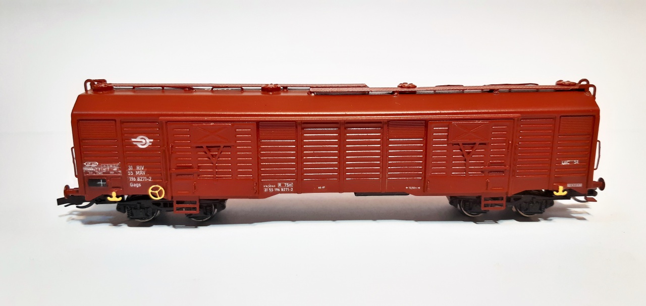

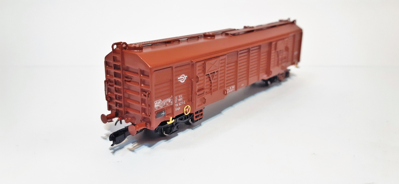

(#64422) Arctic37 hozzászólása Válasz • Márc 27, 2021

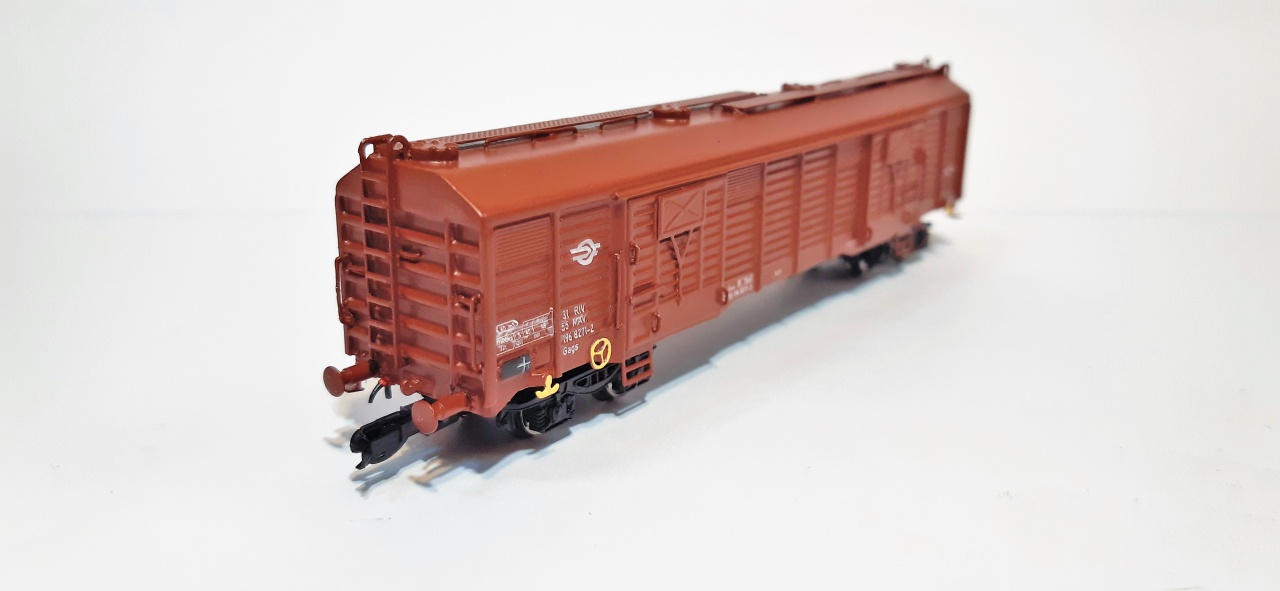

Héten elhoztam Posch-éktól az első Gags öntvényt, ez lett belőle. Persze kellett még hozzá egy kiskanál Jakoa rézmaratás, és egy csipetnyi gyári alkatrész (kinematika, forgóváz, ütközők), festék és matrica is.
A maradék öntvények gazdájukat keresik

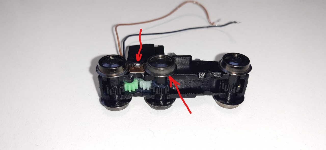

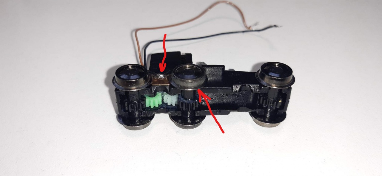

(#64434) Arctic37 válasza Gashpy hozzászólására (#64432) Válasz • Ápr 1, 2021
Bocs, rosszul írtam. Az áramszedő csak az első és középső kerekekhez megy, de ebből a középső tapadógyűrűs, így nem vesz fel áramot. Okos tervezés
(#64435) csíkosháTTú válasza Arctic37 hozzászólására (#64434) Válasz • Ápr 1, 2021
Mert forgóvázban a 3. tengely nem hajtott, és nem akarták megfékezni az áramszedő lamellával. Csak akkor meg tényleg minek a tapadógyűrűs kerékhez? Én amúgy sem így hajtottam volna meg, hanem az elsőt és a harmadikat, ahogy Tillig M61-ben van.
Amúgy a hiba ismerős, még a BTTB BR35 ilyen, hogy a mozdonyban mind a három csatolt tengely meghajtott, a 3. a tapadógyűrűs, de nem az első kettőn szed áramot, hanem az elsőn és a harmadikon. A harmadikon ugye csak szedne, ha a tapadógyűrűtől tudna.
(#64436) Arctic37 válasza csíkosháTTú hozzászólására (#64435) Válasz • Ápr 1, 2021
Mert ahhoz, hogy meghajtsák a 3. tengelyt, mindenképp át kellett volna menniük a 2. tengely helyén és gondolom megálltak ott.
Számomra a marásnyomok a legzavaróbbak és nem csak azért mert látható. Hanem, mert ez tipikusan az a jó'-van-ez-így megoldás, amit plusz egy óra lett volna lepolírozni és normálisan megcsinálni. Szerencsére ennek a kijavítására legalább van esély.

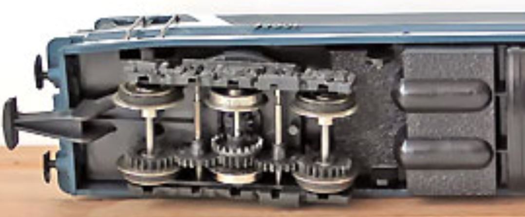

(#64437) róbertke válasza Arctic37 hozzászólására (#64436) Válasz • Ápr 1, 2021

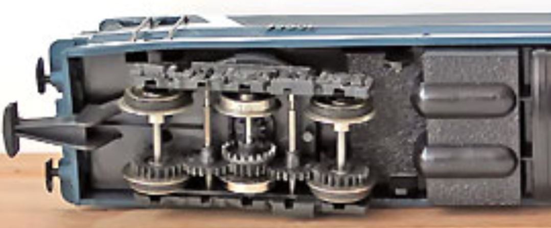

Off H0 Jouef CC72001 dízelmozdony
Egy forgóváz hajtott.
A középső tengely kapja a hajtást fentről. A tengely fixen van rögzítve, nem forog csak a rajta levő fogaskerekek, amik átadják a hajtást az 1. és a 3. keréknek. A 2. tengelyen a kerék nem mozdul, el van köszörülve.

(#64439) etwg válasza róbertke hozzászólására (#64437) Válasz • Ápr 1, 2021
Amugy a Roco ezt megcsinálta, egy kicsivel jobban mint Jouef.
Sergej
(#64440) Arctic37 válasza róbertke hozzászólására (#64437) Válasz • Ápr 1, 2021
Persze meg lehet csinálni, de ez inkább a tökéletes példája annak, hogy hogyan ne csináljunk hajtást . Mert ennyi erővel a középső tengelyre rá is sajtolhatták volna a fogaskereket (gondolom spóroltak 10 centet mozdonyonként). Legalább a takarítás egyszerű.

(#64442) csttom válasza csíkosháTTú hozzászólására (#64435) Válasz • Ápr 1, 2021
Ha a nem hajtott forgóvázban a két tengely kerekei szedhetik az áramot, akkor ez a nem hajtott tengely miért nem? jobb lenne az áramszedés, mint a gumis kerékről.
(#64443) G.F. Rákoskeresztúr válasza Arctic37 hozzászólására (#64441) Válasz • Ápr 2, 2021
Igen is, meg nem is.
Roco a Szegejnél ugyan arra a kerékpárra teszi mind a két tapadógyűrűt, nincs semmi átellenesség, és mégis áramszedést végez. Simán tehetett volna egy rövidebb áramszedő lemezt, még sem tette. Tillig V100-al kapcsolatban teljesen igazad van.
Egyébként elnézve az említett motorvonat forgóvázáról betett fotót, simán megoldható a 3. tengely meghajátsa. Fogaskereket kell szerezni, vagy gyártatni ha nincs, többi már egy marógép és egy pozícionáló sablon kérdése.
(#64444) Arctic37 válasza G.F. Rákoskeresztúr hozzászólására (#64443) Válasz • Ápr 2, 2021
„Simán tehetett volna egy rövidebb áramszedő lemezt, még sem tette.”
De akkor már megint ott vagyunk, hogy kétféle stancoló szerszám kell, és Mari nénit be kell tanítani, hogy a kerék berakásnál figyeljen, mert nem mindegy, hogy melyiket hova rakja. Ami meg pénz és idő (plusz ha valakinek nem kell a tapadógyűrűs kerék, és kicseréli normálra, akkor azon nem tud áramot szedni)
„ Fogaskereket kell szerezni, vagy gyártatni ha nincs, többi már egy marógép és egy pozícionáló sablon kérdése.”
Én is ezen gondolkodom. Meg persze tervezni egy új elektronikai lapot, ahol már a peron felett van a foglalat.

(#64446) etwg válasza G.F. Rákoskeresztúr hozzászólására (#64443) Válasz • Ápr 2, 2021
Egyet el kell viszont ismerni, eggyel több áramszedö mégha a gyürüzött keréken is van, több mint a semmi és ha nem is folyamatosan, de besegithet a mozdonyok áramellátásába, ami amugy is meglehetösen kritikus dolog minden modellvasuton. (Ez is olyan mint korunk dilemmája, minden vakcina jobb mint a semilyen).

(#64447) etwg válasza Arctic37 hozzászólására (#64444) Válasz • Ápr 2, 2021
Ott az lesz a gond, hogy az egy nagy fogaskerék nem fér el a három kicsi meg tul kicsi lesz. Hajdanán egy sajnos összel elhunyt barátom, aranykezü modellezö volt meg gépészmérnök egyik elso modelljébe 4 fogas fogaskereket szerelt, mert az jött ki. Sokat mulattunk a konstrukcion, mert a villanyorákban is ilyen volt csak ott egy kicsit más feladatra.....
(#64448) csíkosháTTú hozzászólása Válasz • Ápr 2, 2021
Áramszedés tapadógyűrűs kerékről:
OK, jobb, mint a semmi, de az esetek nagy részében biztos áramfelvétel az ilyen kerekekről nem alakul ki.
Áramszedés nem hajtott kerekekről:
Ugye egy kis alapfizika, erő-erőkar. Ha a kerékhez nyomunk egy áramszedő lemezt, akkor a lemez fékezni fogja a kereket. Minél távolabb van ez a lemez a tengely forgáspontjától, annál jobban. Vagyis, ha a kerék nyomkarimán, vagy a felületén érintkezik, akkor nagyobb lesz a fékező hatás, ha meg pl. a kerék belső felületén, közelebb a tengelyhez, akkor meg kisebb. Lásd: Tillig BR01 gőzös. Ott a mozdony az első két futótengely kerekeiről veszi az áramot, nem a nagy átmérőjű, rudazatos kerekekről.
Rossz példa erre a Tillig H0 Y kocsik gyári áramszedése: felülről egy bronz rugólemez nyomja az összes kerék futófelületét. Mintha behúzott kézifékkel futna a kocsi, olyan a pályán. Még rosszabb példa a szintén OFF N-es Jägerndorfer személykocsik. Gyakorlatilag lehetetlen beléjük belső világítást szerelni, mert egy féleszű mindkét oldalon szigetelt kerekeket szerelt a modellekbe. Nem fusizó, ezek gyárilag ilyenek! Akármit is csinálsz, az áramszedést nem tudod úgy megoldani, hogy ne legyen satufék fixen behúzva a kocsi minden tengelyén. Ugyanis a tengely szigetelő perselyének átmérője kb. a fele a kerék átmérőjének. Le kellene cserélni az össze tengelyét, csakhogy sem a Minitrix, sem a Fleischmann tengelyei nem jók hozzá, és alaposan meg is drágítaná a dolgot. A JC alkatrész ellátása meg nulla, és tojnak is rá nagy ívben.
Visszatérve az MTB motorkocsijára: mint írtam, én a két szélső tengelyt hajtottam volna meg, nem az elsőt és a középsőt. Az, hogy a futótengely kerekeiről nem szed áramot, az pedig azért lehet, mert a félt a tervező, hogy a lemez nyomásától csúszni fog a kerék a sínen. Ezt a problémát már a Zeuke (BTTB) megoldotta 1969-ben, amikor az első NoHAB modellek (DSB My*, MÁV M61) megjelentek. Nem kell mindig feltalálni a meleg vizet...
*: Kis érdekesség: Az első dán NoHAB, a DSB My1125 pályaszámú gép pár éve Magyarországon fut, vagy futott. A Kárpát Vasút színeiben láttam pár éve Kökin. Ezt csinálta meg a Zeuke.

(#64450) G.F. Rákoskeresztúr válasza etwg hozzászólására (#64447) Válasz • Ápr 2, 2021
Ne röhögtess! Micsoda küzdelem lehetett!
Méregetve egy kicsit a zöldekből 5db-al lehetne eljuttatni, 3db nem éri el a hátsó tengelyt még. Bár fentről nem látom, így csak ötletelek, nem is biztos hogy a 2.4. fogaskerék elférne felfelé....

(#64452) etwg válasza G.F. Rákoskeresztúr hozzászólására (#64450) Válasz • Ápr 2, 2021
Nem számoltam, hány meg milyen fogaskerekek kellenek hozzá, csak ugy hasbol mondtam az egyet illetve a 3-t, lehet hogy 5 is kell, de az is lehet hogy talán kicsit nagyobbakbol mint a zöld 3 is elég. Ez az örök dilemma, ha valakik a kész alkatrész leltárbol dolgoznak.
Itt is az MTB nagyon sporolt, pedig eredetileg jol gondolkodtak, amikor a keréktengelyen a fogaskerekek nem szimmetrikusan vannak. Azaz a csigakeréktöl lehetett volna egy duplafogaskerékkel (kétfogazatu) csökkenteni az áttételt és igy talán növelni a jelenlegi kb 1:10 áttételt. Mert meglehetösen kozmikus sebességüre sikerültek. Eléggé érdekes, mert az MTB egyik dizelmozdonya meg vánszorog mint a beteg csiga!
