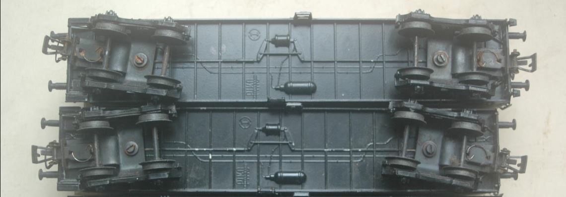

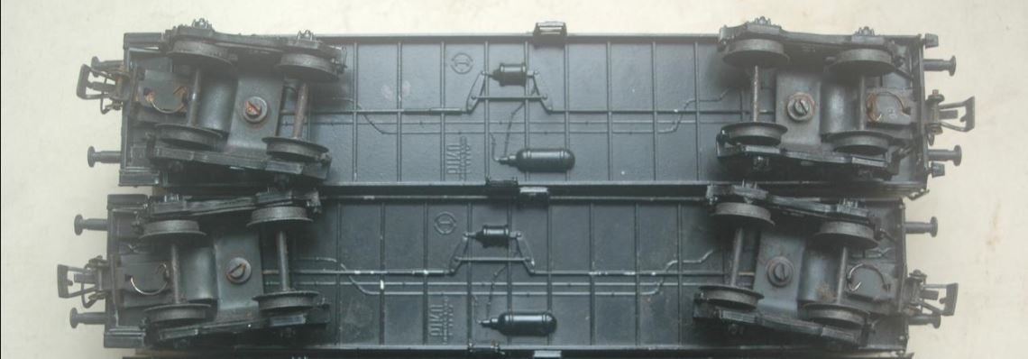

(#65456) róbertke válasza róbertke hozzászólására (#65455)
Nov 9, 2021 |
Piko régi H0 hűtő alulról |

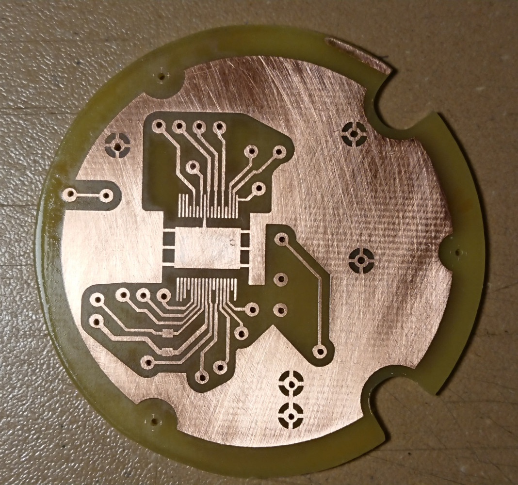

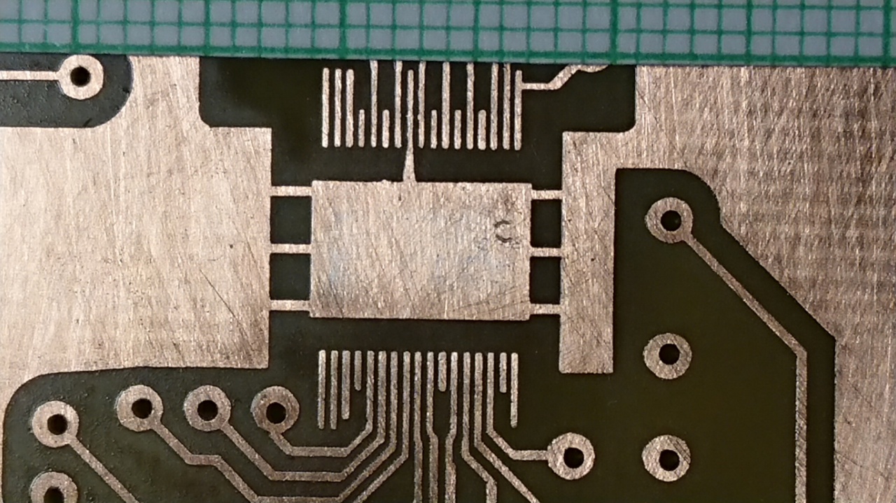

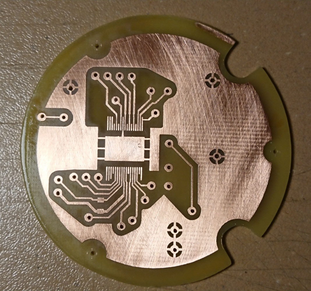

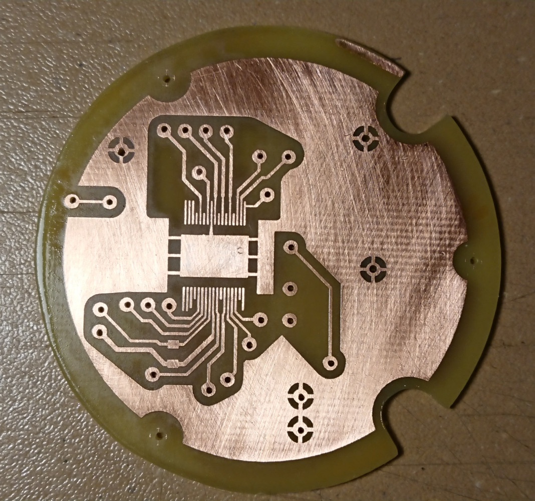

Milyen minőségű, vastagságú lemezből készülnek a rézmaratott modellalkatrészek? És hol lehet beszerezni ilyen alapanyagot?
Ki szeretném próbálni, hogy NYÁK lap forrasztásához stencilt tudok-e ezzel a technológiával készíteni. Nem tudom, hogy mi a stencil szép magyar neve, arra a maszkra gondolok aminek a segítségével a forrasztópasztát az SMD alkatrész alá lehet kenni beültetés előtt. |
(#65524) etwg válasza mTTamas hozzászólására (#65523)
Nov 25, 2021 |
Egyszerübb technologiával 0,1 - 0,4 mm- sárgaréz/alpakka lemezeket lehet maratni.
Néhány komolyabb üzemben kb 0,6 - 0,8 mm a legvastagabb anyag, amit még marni lehet ( vastagabb anyagnál a már a marott él már nem lesz egyenes.
Jobb munkákhoz alpakkát is használok (Neusilber).
Jobb fémkereskedésben, modellboltban árulnak sárgaréz lemezeket ( pl conrad.hu stb). |
(#65525) mTTamas válasza etwg hozzászólására (#65524)
Nov 25, 2021 |
Köszönöm szépen a válaszodat!
Conradnál háromféle alapanyagot találtam:
- sárgaréz (0,3mm),
- vörösréz (0,3mm),
- foszforbronz (0,2mm).
A legvékonyabbat szeretném választani, de nem tudom, hogy a vasklorid amit a NYÁK készítéshez is használok mennyire alkalmazható foszforbronznál. Ezzel kapcsolatban tudnál nekem tanácsot adni?
(#65526) etwg válasza mTTamas hozzászólására (#65525)
Nov 25, 2021 |
Mindegyik müködik, de meglehetösen sok vasklorid fog kelleni, mert nem mikronnyi anyagot kell elmaratni hanem attol joval vastagabbat. S ha lassan mar, akkor alámar, azaz függölegesen alámegy a rajznak.
Melegen és állado mozgásban kell tartani vagy a vaskloridot vagy a munkadarabot. |
(#65527) csíkosháTTú válasza mTTamas hozzászólására (#65523)
Nov 26, 2021 |
Nem. Bárki bármit is mond, vagy ír.
Ugyanis a rézmaratás használata esetén ez a technológia nem eléggé pontos, lévén 35mikron "vastagságú" rézfólia lemarására lett kitalálva. Ahhoz, hogy egy paszta maszk kellően stabil legyen, ennek a sokszorosára van szükség, legalább 0,3-0,5mm-re. Mindenképpen alá fog maródni, és a paszta széle nem lesz egyenletes. Még egy relatíve könnyen forrasztható SMD SOIC8-as lábkiosztás esetén is összefolyhat majd a melegítéskor.
De miért nem csináltatod meg a pasztamaszkot a NYÁK gyártóval, ahelyett, hogy odahaza kínlódsz vele?
Hidd el nekem, tudom mit írok! Az itt OFF Z kocsivilágításaiknál vezettem be a műhelyben ezt a technikát, de a Tillig porosz 3 tengelyes kocsikba való is így készül. |

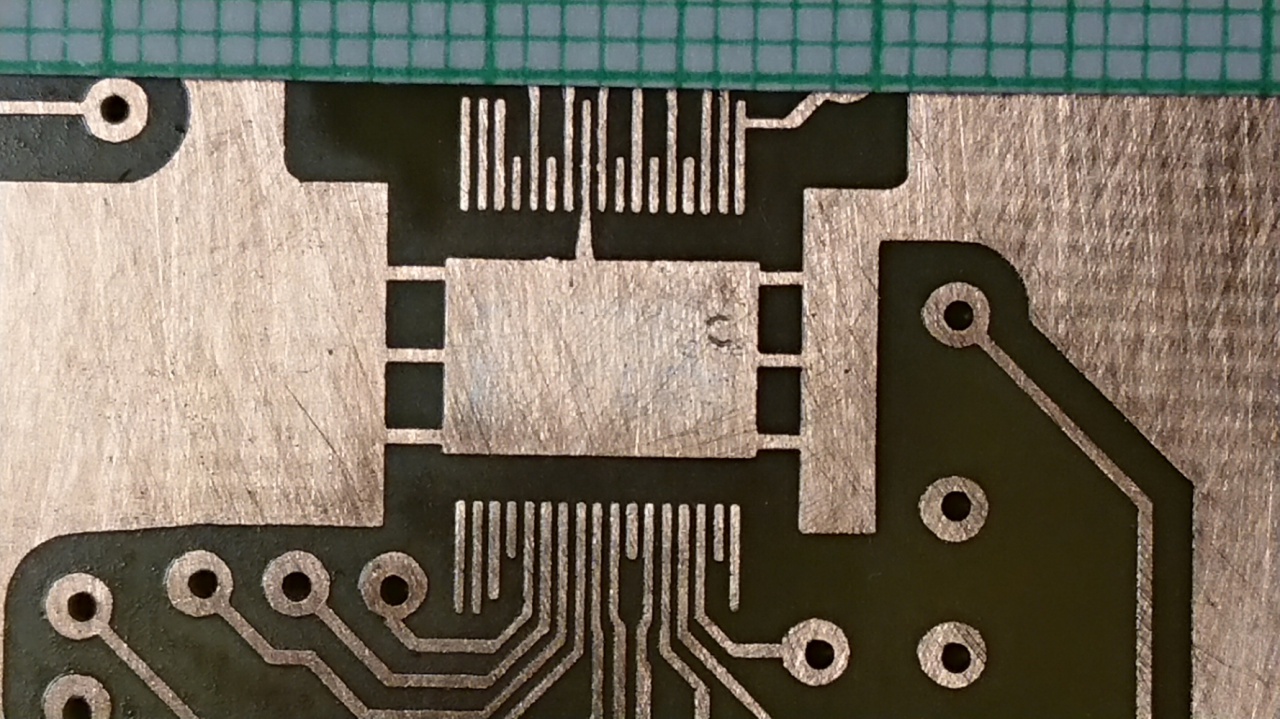

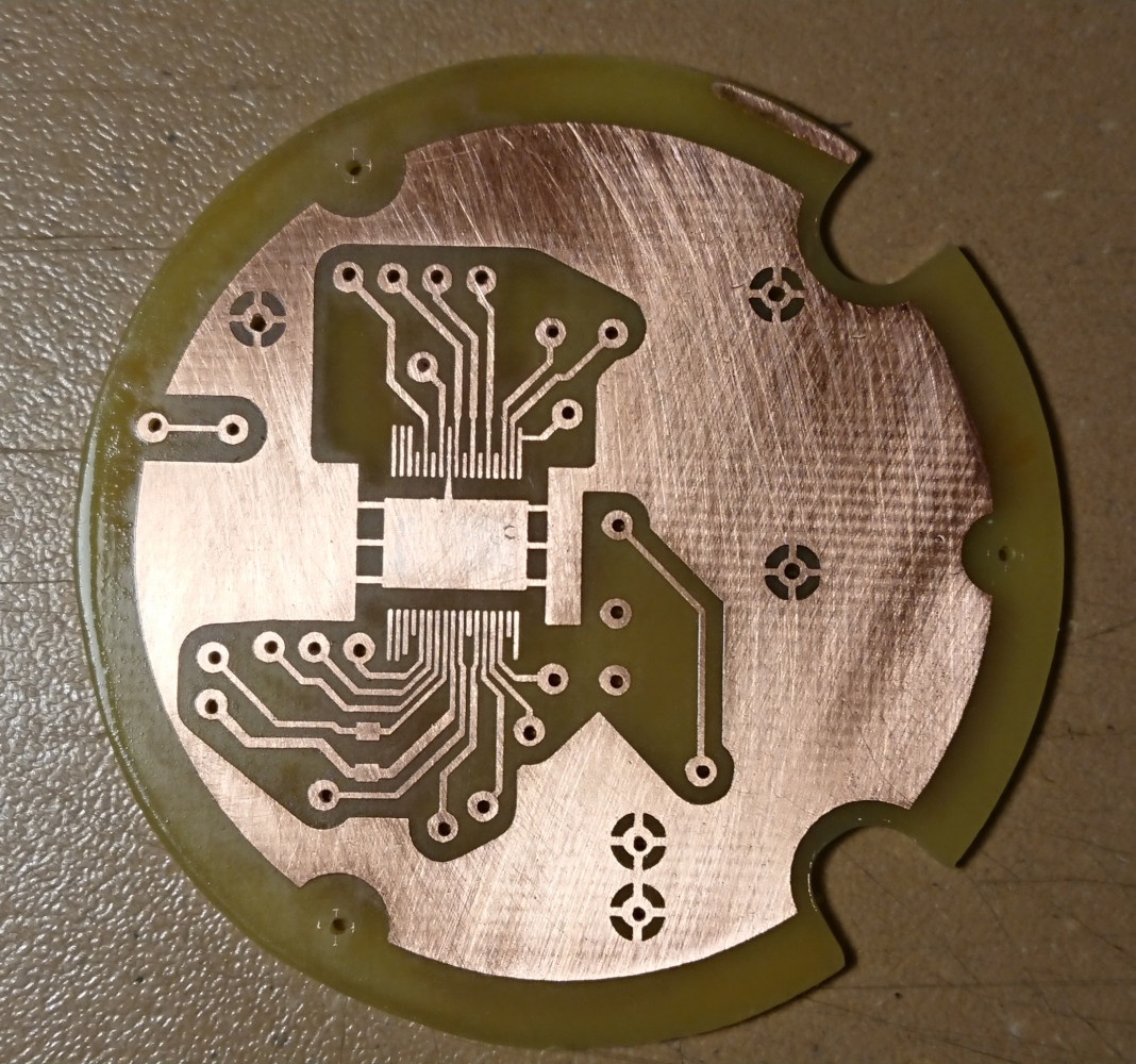

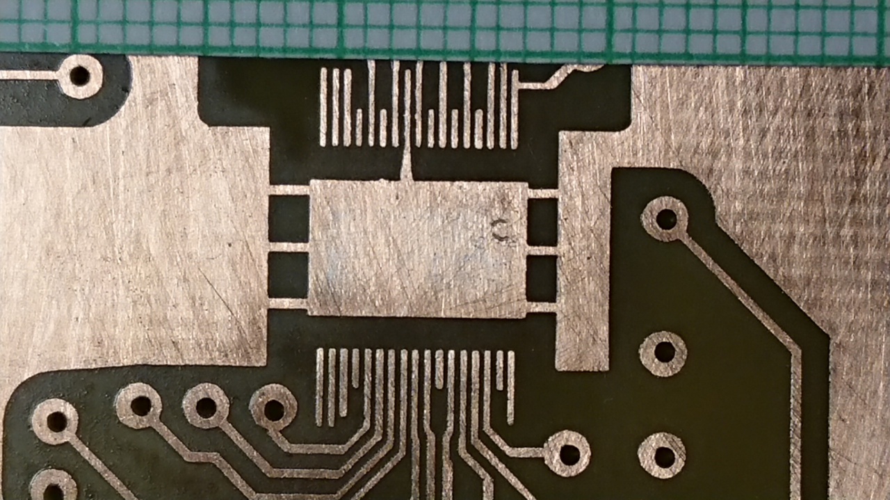

(#65544) mTTamas válasza csíkosháTTú hozzászólására (#65527)
Nov 27, 2021 |
Köszönöm a válaszokat.
Ugyan nem igazán tartozik a topik témájába, de annyi talán még belefér hogy leírjam, miért foglalkoztat ez a probléma.
A képen látható házi készítésű NYÁK-ról van szó amiből csak egy példányt kell elkészíteni. Egyetlen egy alkatrészt nem tudok a klasszikus módon beforrasztani. Egy 34 lábas QFN szerű IC okoz problémát aminek 0,45mm-es lábkiosztása van (egy elfordulásérzékelő szenzor). Csak ehhez kellene a paszta és a maszk, a többi beforrasztható pákával. Ez lenne az első alkalom, hogy drót helyett pasztát használnék forrasztáshoz. Már arra is gondoltam, hogy manuálisan, órás lupe alatt, egy szike segítségével lábanként viszem fel a pasztát (egyedi áramkör, nem szériatermék). |

Erre a kérdésre a "testvéroldalon", vagyis a Hobbielektronikán nagyobb eséllyel kapsz segítséget. |
(#65547) etwg válasza mTTamas hozzászólására (#65544)
Nov 27, 2021 |
Én ezt ugy csinálom, higy a NYAKot a lábak helyén vékonyan beonozom, éppenhogy csak legyenek csillogosak a felületek. ( forro levegövel szépen elterül.)
Utánna mikroszkop alatt ráhelyezem az IC - t csipesszel odaszoritom és egy lábát ( a sarokban) megmelegitem hogy odaragadjon.
A mikroszkop alatt ujra megnézem a lábakat. Ilyenkor még lehet kicsit igazitani.
Ha minden rendben akkor továbbra is csipesszel rögzitve odaforrasztom az átlos lábat is. Igy már teljesen jol van rögzitve a lábakat egyenként melegitve minden odaforrasztom. Mikroszkoppal még müszerrel ellenörzöm, hogy nincs-e rövidzár meg minden forrasztás jo. Sok pasztát szoktam használni ( abban nincs on)
Ha kell -elöfordult- egy massziv fémcsipesszel ( hegesztö csipesz) ujra leszoritom az IC-t és forro levegövel megolvasztom egyszerre az összes láb alatt az ont, hogy szebben feküdjön a lapra.
Az én IC jeim többsége 40 vagy több lábú. Eddig csak egyet sikerült kinyirnom. |

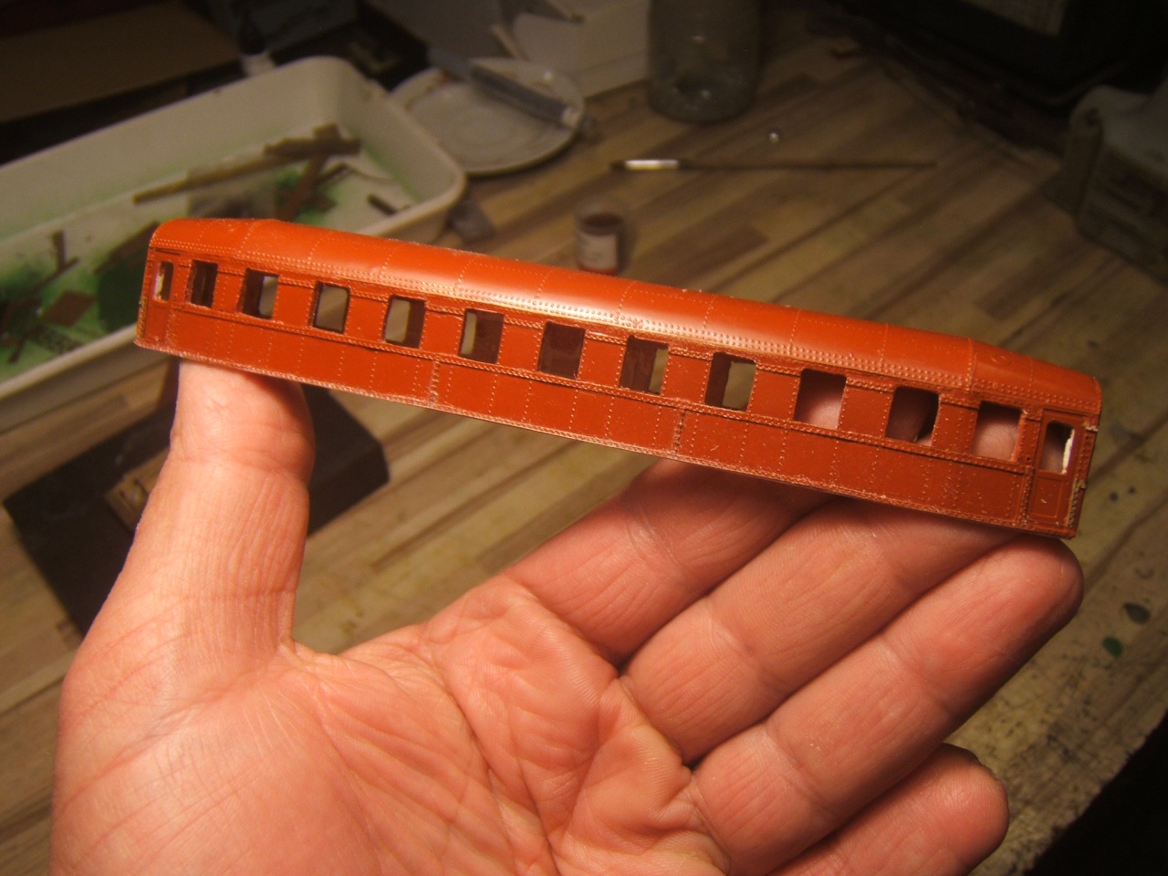

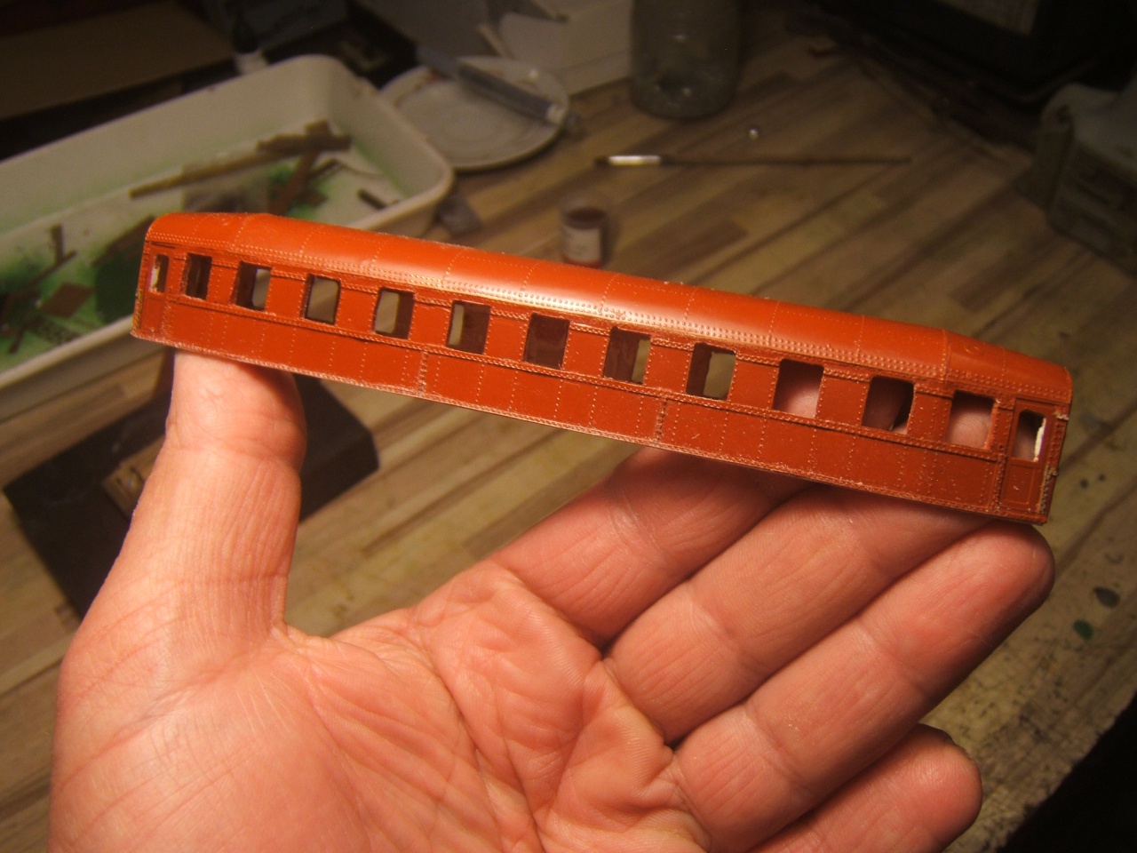

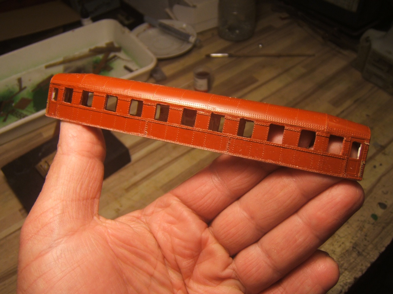

Az Aba2300 I-II oszt vagon után, készül a III. oszt változata.

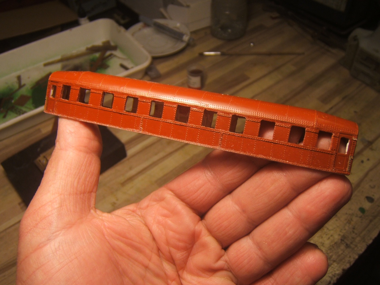

Ez tapétázással készült van egy müanyag belső, hogy tartása legyen és rá ragasztva egy rézmaratott külső ruha. 0,15mm sárgarézből
Innen remélhetőleg Enyedi Laci /ModeliTT/ varázsolbelőle a tőle megszokott minőségben vagont. |
(#65553) csíkosháTTú válasza mTTamas hozzászólására (#65544)
Nov 29, 2021 |
Ezt meg lehet csinálni pasztamaszk nélkül is. Csak szabályozható hőmérsékletű (nem szabályozott teljesítményű, hőmérsékletű!) páka kell hozzá, és max 0,2mm-es végű hegy. |
(#65554) tibi válasza mTTamas hozzászólására (#65544)
Nov 29, 2021 |
Naponta van dolgom ilyen lábkiosztásu ICkel, a paszta leszivásához kiforrasztó szalagot használok, rossz forrasztás esetén ugyanigy be is forrasztom a rosszul forrt lábakat. Ahogy etwg is irta, oda kell forrasztani két lábat, utána ezzel az ónal átitatott szallagal oda lehet forrasztani. Kiforrasztó szalag helyett én használok mérőkábelt, nagyon vékony licnis, kapilárisan nagyon jól felszivja az ónt. |

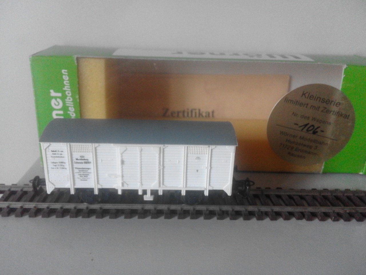

Csereajánlatom (kívánságom) van.
Adok:
sorszámozott kisszériás hőszigetelt kocsit (Wörner modell).
Kérek:
nagyszériás Tillig 14,136 Seefisch(e) vagont.

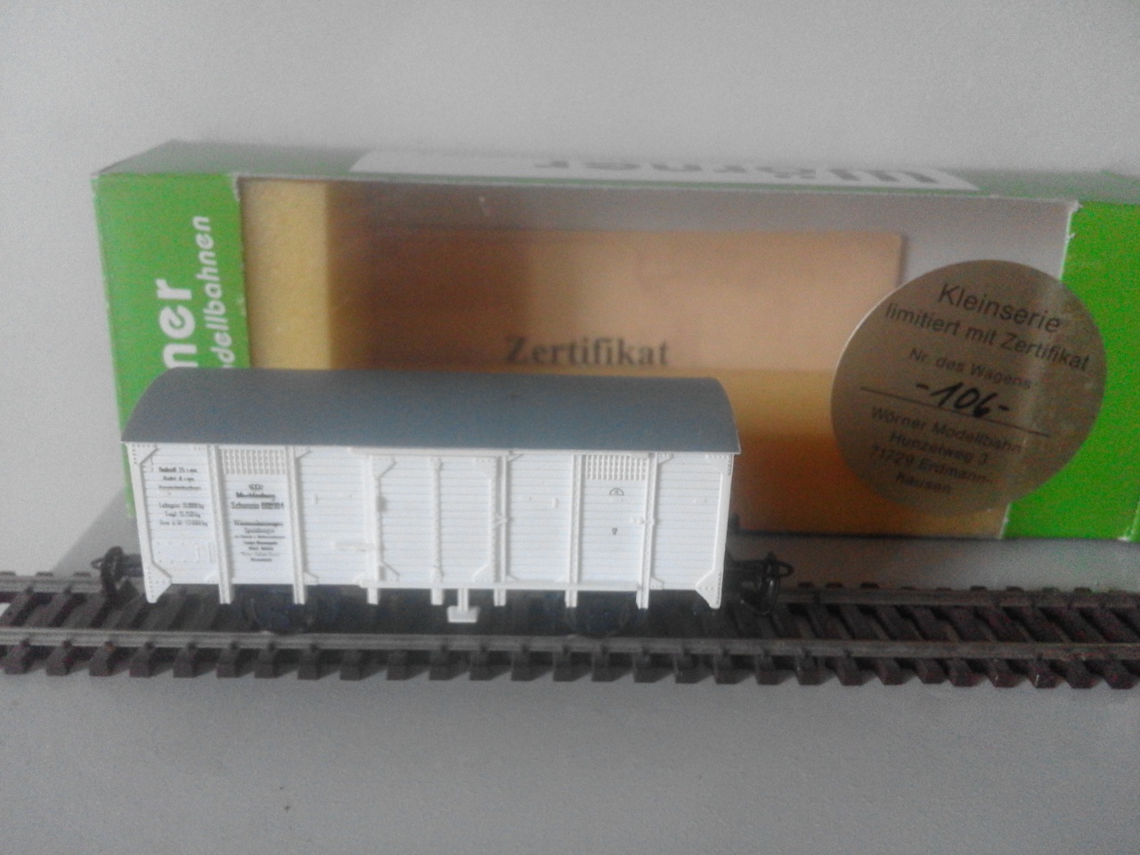

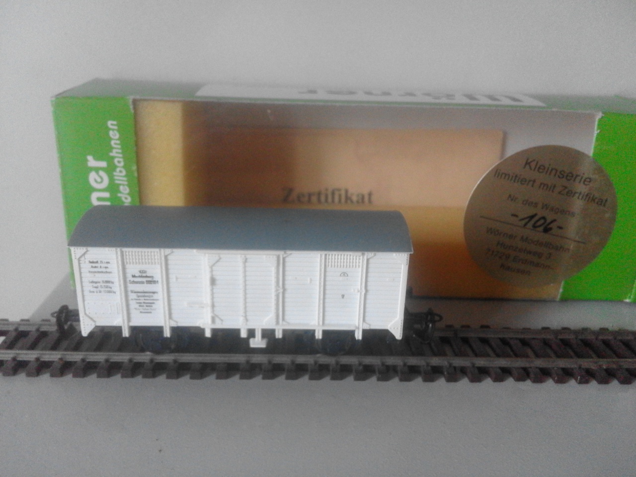

A két "ünnep" között alkalmam volt szemügyre venni két Tillig TT vagont. Az egyikre régen fájt a fogam, hiszen végre egy (újabb) nem-német jármű. Mégpedig a nyeregtetős olasz zárt teherkocsi, amelyből nálunk is futott néhány száz darab. A minőséget látva azonban erről a termékről lemondok.
1. A tető aránytalanul magas, rontja az összhatást. (A katalógusban Spitzdach nevet kapott. Nos, Sebnitz "spitzesen" gyártja.)
2. A fröccsöntő szerszámokban a gravírozás (szikraforgácsolás) túl mély. Ebből következően a végtermék durva, goromba, otromba. A tetőlemezek közti illesztés kb. 70×70 mm-es gerendának adódik. Az ajtók, szellőzők vastagok, a mélységi méretarány úgy 1:87 körül lehet. Na, igen! Ha a TT keresztaljakba 2,1 mm-es profílt fűznek, akkor már minden szemetet a vevőre sóz(hat)nak.
3. Az ütközö csöve a mellgerendával egybe van fröccsöntve - és van neki falvastagsága. Tehát: kivül dagadt, belül szük. Az ütközőtányér rúdja meg olyan, mint a nádszál. Összképében a kettő együtt rusnya.
4. Van a gyártmányban "innováció". A hossztartó a szekrénnyel egy darabot alkot, a négy csapágyvilla, csapágytok, rugóköteg, függesztőszem pedig 4×1 külön kis kütyü, egyenként ragasztva. Csakhogy, a fakezű Jancsi és Juliska képtelen koppanásig (a helyére) tolni ezeket a mütyűrőket. Illetve: csak az egyik oldalt. Ennél fogva a kerékpárok tengelye és a vagon hossztartója még véletlenül sem merőleges egymásra. A trapézok minden változata előfordul, és paralelogramma is - csak a tégla nem.
A másik játékszer a cég önreklámja, a "Danke schön Wagen". Egy tolóoldalfalú kocsi, a felirat szerint köszönet az egész évi bizalomért. Ámde a tampon fölnyomása után azonnal a festékre dobtak egy maréknyi hangyát. Azok pedig elszaladva széthordták az anyagot. A szöveg környéke olyan szőrös lett, mint Holle anyó csipája. És ne legyen kétsége senkinek! Ezt a bóvlit is az összes vásárló pénzéből hozták létre, ugyanúgy, mint a nepperclubban forgalmazott hiánytermékeket.
Összességében: az év végi szállítmány minősége a disznóbélsárral vetekszik.
