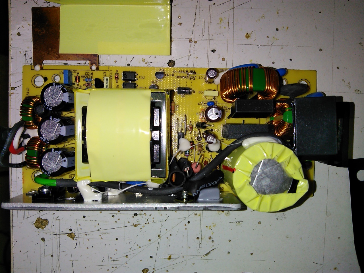

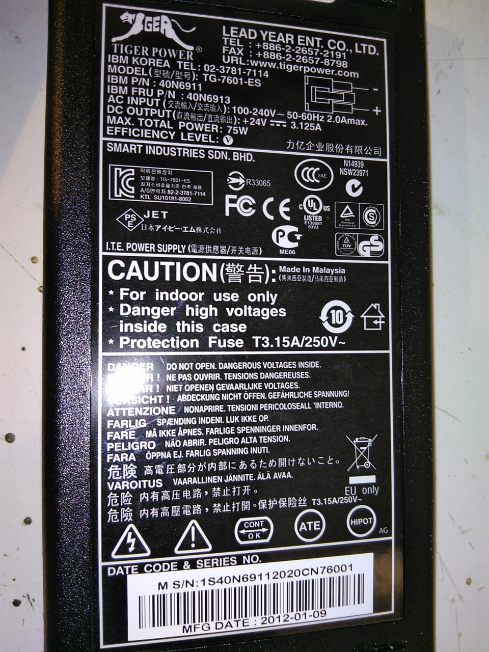

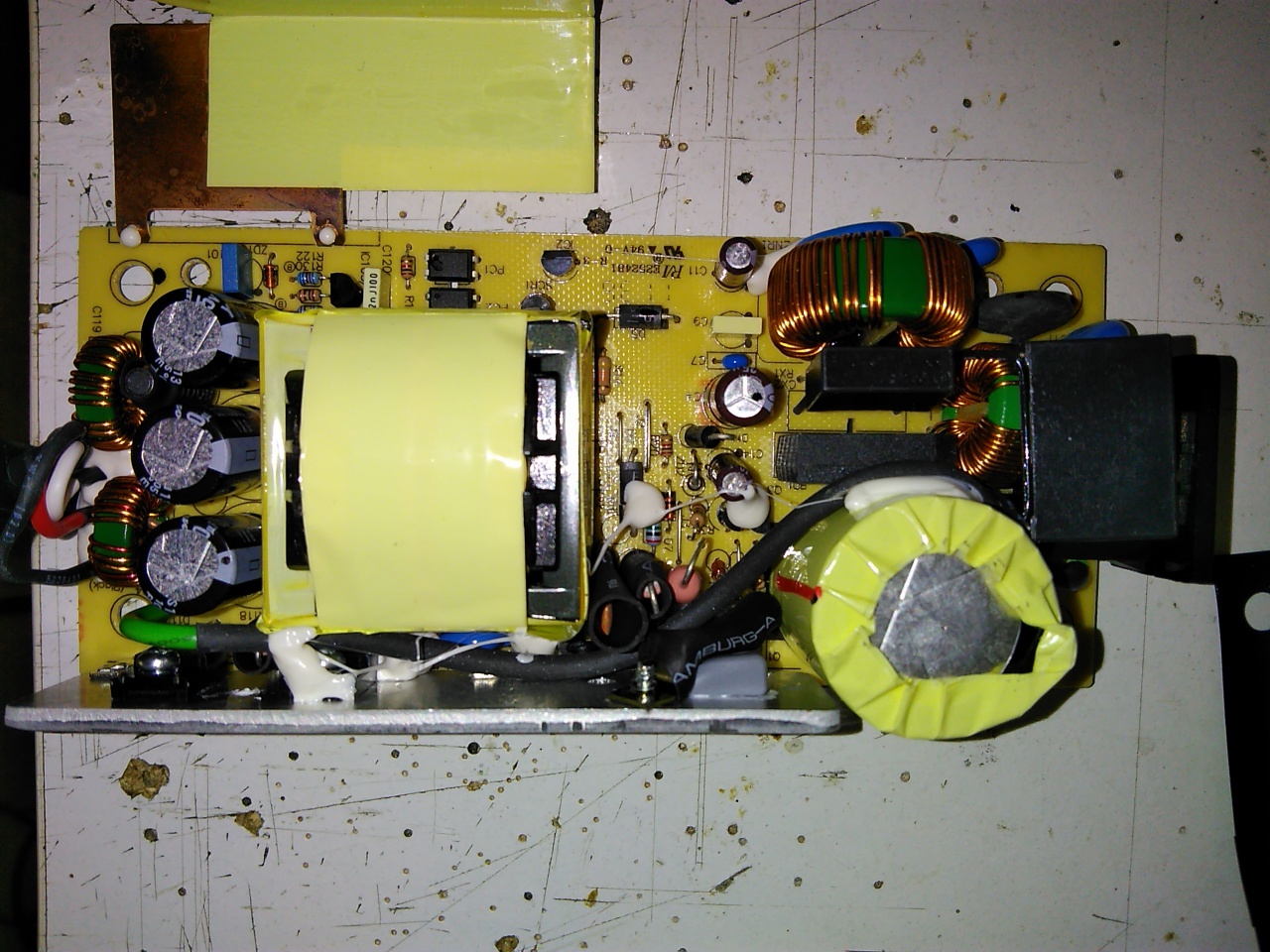

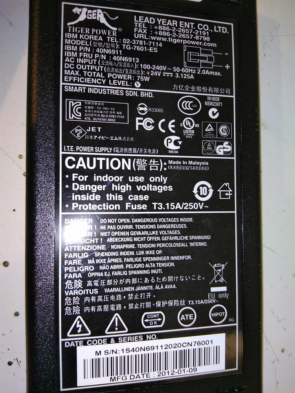

Segítséget kérek tápegység ügyben. Adott ez a (három darab) kapcsoló üzemű táp. 24V DC, 3,1A. Ideális (lenne) vasútmodell terepasztal meghajtáshoz. Csakhogy valami nagyon gyors zárlatvédelme van. A NanoX-s88 központnál is gyorsabb néha, ill. csak úgy tudom vele elindítani a "félkész" terepasztalt, ha előbb bekapcsolom a tápot 230V-ra, aztán kapcsolom rá a terepasztalt. Egyébként csak kattog minden, azaz állandóan leold a zárlatvédelme. Ha zárlat lépne fel a DCC sínben, akkor van amikor a táp a gyorsabb.... Ilyen mind a 3 darab táp    Azaz nem az egyik hibás.
Lehet-e csökkenteni az érzékenységén ennek a szuper tápegységnek??? Gondolok itt valami ellenállás megnövelésére. Ott a tekercs körül vannak optók, azt hiszem azok felelősek ezért
Jó lenne legalább az egyiket használni, ha már azt nem lehet, amit eredetileg eddig 9 éven át hajtott (IBM pénztárgép - adómemória betelt...  )
Ha figyelek nagyon, hogy nehogy rövidzárlat lépjen fel valahol, akkor egy órán át is elviszi az asztalt, minden gond nélkül... de ha egyszer egy váltó rosszul áll akkor nyekk
Köszönöm előre is a segítséget!

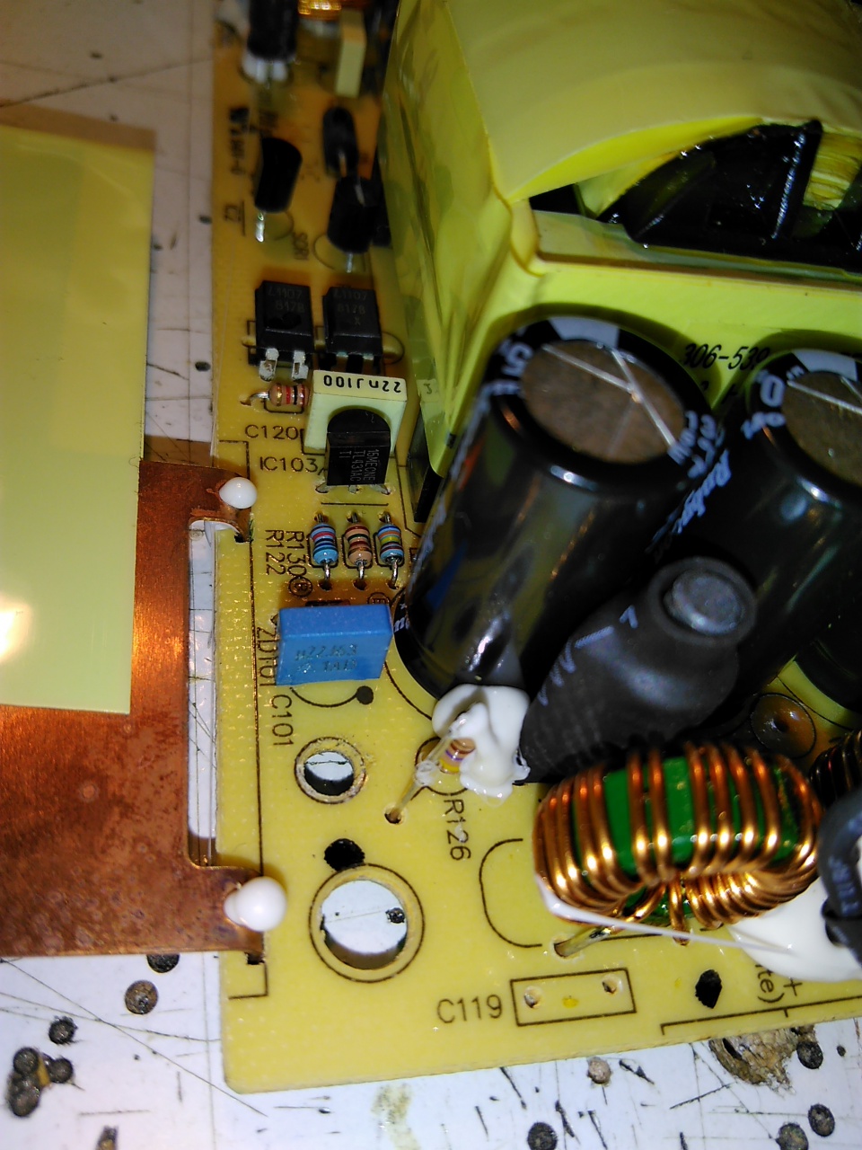

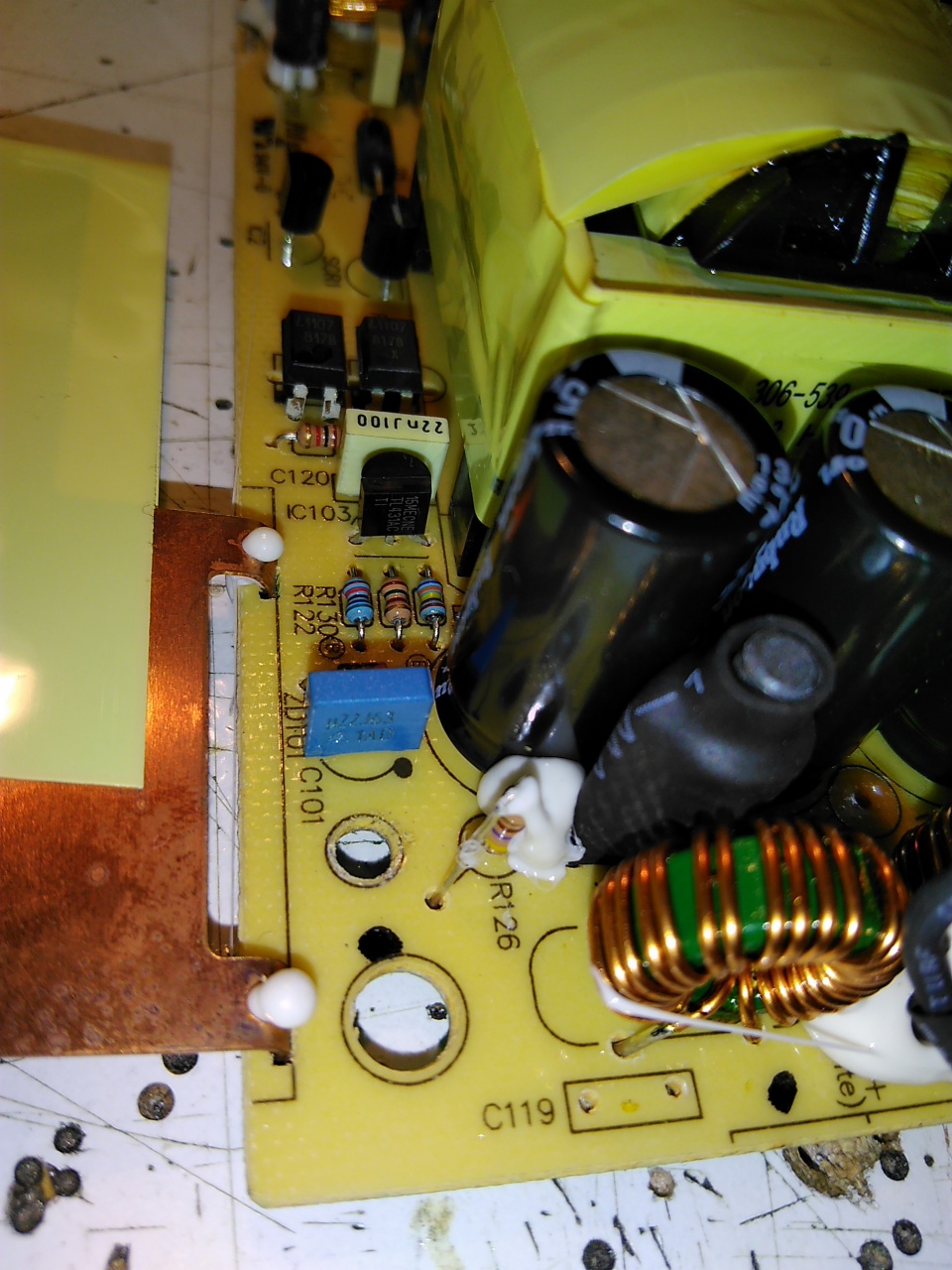

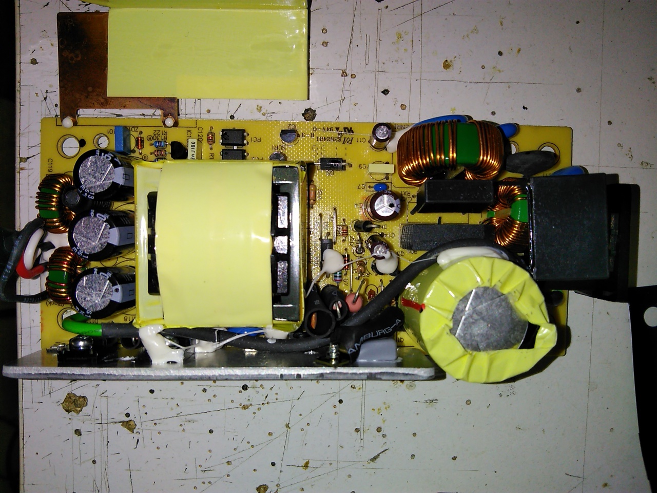

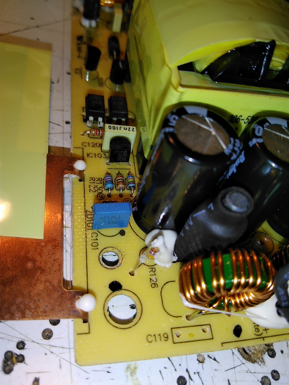

Egy hasonló tápot javítottam éppen (24V 6A( és a szekunder oldalon lévő 2x 3300uF 35V elkok a meleg miatt csak 100uF volt. Kiforrasztva még lötyögött a belsejük a házban.
(A javításhoz használj leválasztó trafót, és nagyon vigyázz mert a képen jobb oldalt alul lévő szűrő kondenzátor, általában 330-470uF 400V-500V, fel van töltve, hatalmas birkózó gép és lórúgás.) |

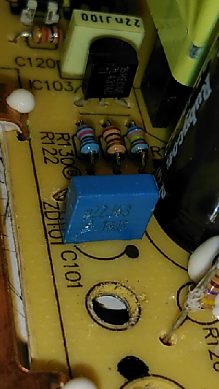

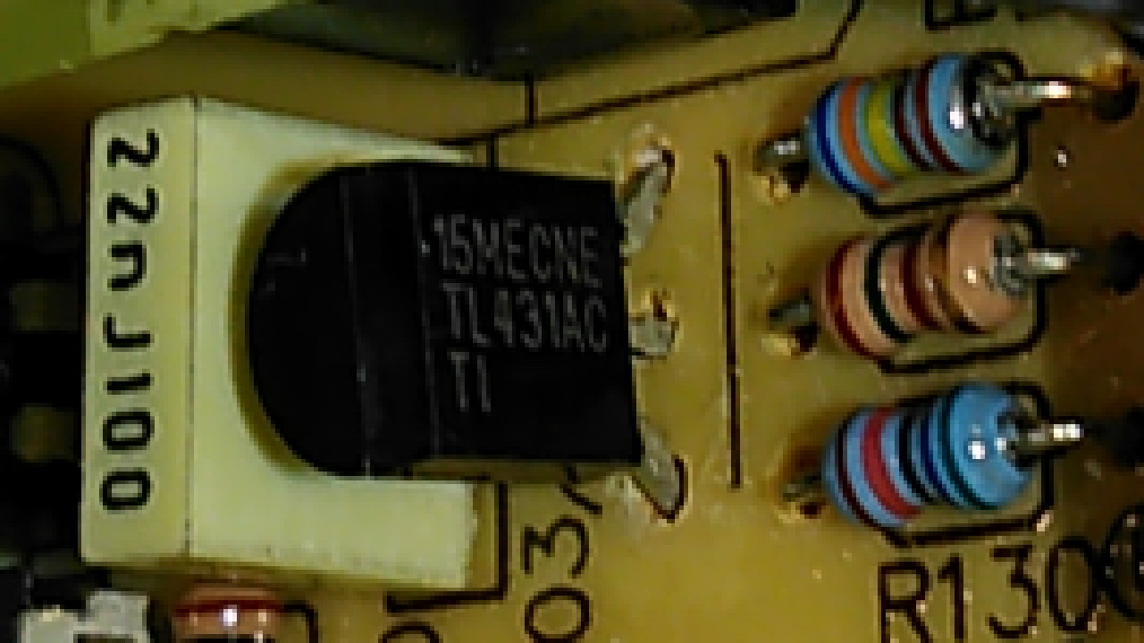

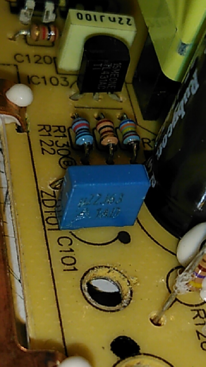

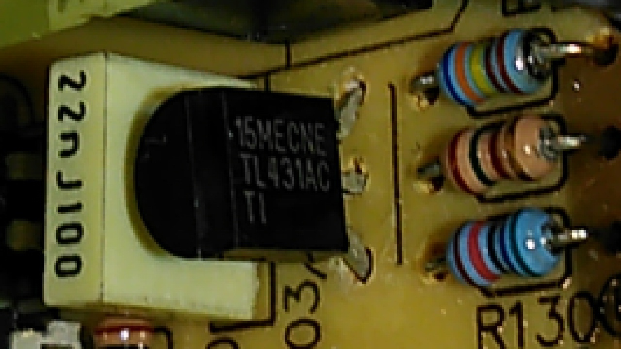

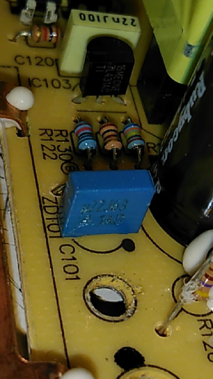

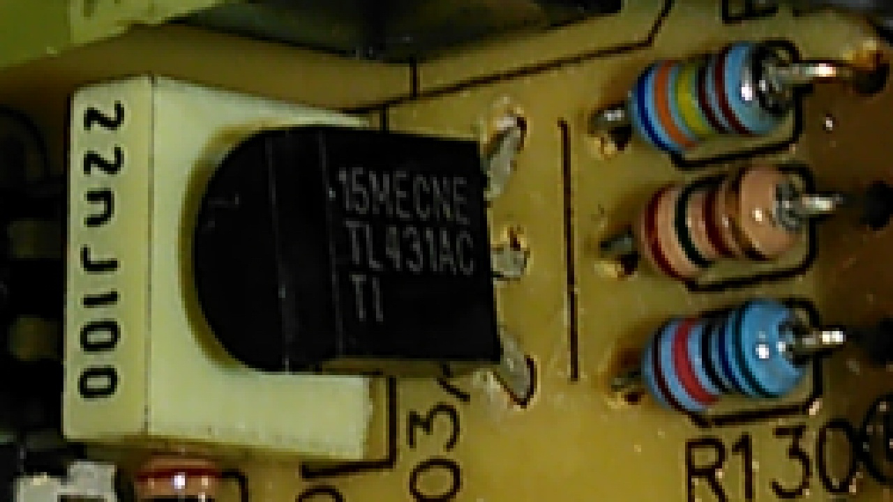

(#66262) diginewl válasza Antal Miklós hozzászólására (#66257)
Ápr 5, 2022 |
Köszönöm a nagyon gyors, és segítőkész választ!!!
Megtaláltam az alkatrészt. Látszik mellette a kondi is 22nF... Bingó!
Kiforrasztom a puffer kondikat, és megnézem a kapacitásukat. Erre este lesz időm.
Ezt a 22 nF-os kondit meg nagyobbra cserélem, aztán beindítom. Először csak magában.
Mindig megvárom, és valamilyen fogyasztó (lámpa, motor) kisütöm teljesen a tápot, mert ebben van ám kondenzátor rendesen. Tudom hogy szaladgálnak benne a nagyfeszkók, ezért észnél vagyok - szeretnék még modellezni! |

(#66269) diginewl válasza diginewl hozzászólására (#66262)
Ápr 5, 2022 |
Eredményem vegyes lett.
A három pufferkondi 970-990mikroF között volt. Ezt gyanítottam, hogy jó lesz.
Kiszedtem 22nF-os kis kondit, betettem egy 10mikroF-os elkót polaritás helyesen, attól csak rosszabb lett, még érzékenyebbé vált. Nosza tettem oda egy 22pikoF-os kerámiát. Így már kevésbé volt érzékeny - de még nem jó. Kivéve a kondenzátort - üresen hagyva - ugyanígy kevésbé érzékeny a táp.
Tudomásul kell vennem, hogy ez nem univerzális táp, ezt ahhoz a nyomtatóhoz tervezték.
Visszakerül a 19V-os 1,9A-es régi laptoptápom a helyére azzal megy minden

Azon billegek még magamban, hogy itt egy 10kOhmos (103) smd ellenállás volt sorba kötve ezzel a kondival - a nyák alján. Antal Miklós pedig néhány Ohmos ellenállásról írt... |
(#66273) Antal Miklós válasza diginewl hozzászólására (#66272)
Ápr 5, 2022 |
Kérlek nézd meg jó alaposan, hogy az általad kiszedett 22nF hova van kapcsolva. A TL431 vezérlő elektródájára általában 2 db ellenállás van kötve, mert így lehet beállítani a Zener feszültséget. Fig 2; Fig 3. Ezt a vezérlő elektródát szokták hidegíteni 10-47nF kondival. Valószínű, hogy ezt találtad meg.
DE nekünk nem ez kell.
Az áramfigyelő ellenállást és annak áramkörét kell megtalálnod.
Ez általában egy kis Ohmos ellenállás: 0,1 - 0,2 Ohm, hiszen a 3A hatására ezen 0,3-0,6V esik. Ezt a feszültséget vezetik vissza valamilyen erősítés után az opton keresztül a primer oldalra a szabályozáshoz.
Tehát keress légyszi; egy kis Ohmos ellenállást, ez általában a negatív vezetékben van, lehet, hogy valamelyik zsugorcsőben találod meg, és annak az áramkörét kövesd le. erősíteni valószínű kell, hiszen a 0,1-0,6V kevés egy LED (opto) működéséhez.
De az is lehet, hogy az ellenállás nagyobb, pl: 1 Ohm akkor már a 3,15A hatására nagyobb feszültség jön létre és az opto működik és letiltja a működését.
Feladat: felderíteni, hogy melyik opto, milyen áramkörben van: feszültség figyelés, áram figyelés! Ez utóbbit kell megtalálnod és annak az áramkörét felderíteni. Az optoban Ir LED van, ennek típustól függően 1,2 - 1,5V kell, hogy működjön.
Ha nincs Ic az áramfigyelés áramkörben, a visszajelzésben, akkor a táp negatív ágában. 0,4-0,5 Ohm ellenállást kell találnod, és itt keress kondit.
Ha nincs szűrve, akkor a legkissebb csúcsáram hatására az opto LED begyújt és leállítja a gerjesztést.
Sajnos kapcsrajz nélkül nehéz lesz megtalálni, de ha sikerült a 10kOhm SMD-t meglelned, ez is menni fog! |

Egyenlőre sajnos nem jutottam előrébb. Nem találtam kis értékű ellenállást. Ami a legkisebb volt az 360Ohm volt. Ennél kisebb értékű nem volt ebben szabályzókörben. Ehhez az ellenálláshoz összekötve volt egy smd kondi nanofarados értékkel. Ide is tettem nagyobb kondit, attól sem lett jobb. Ebben a áramkörrészben csak ez az IC TL 431 van, néhány ellenállás, diódák, egy zener, meg 3 kondi. Valamint a kettő optocsatoló. Az egyik opton állandóan van 1,4V-körüli feszültség. A másikon nincs. De ha ennek az 500Ohm-os ellenállását kikötöm akkor is érzékeny a táp.... Biztos. Itt adtam fel.
(A B-terv addig nem működik, amíg nem találok 24v-os izzót 230V-ossal nem megy  )
Megpróbálok hozzá kapcsolás rajzot szerezni, aztán jövök megint.
(#66279) etwg válasza diginewl hozzászólására (#66278)
Ápr 6, 2022 |
Valoszinüleg terhelésingadozásra reagál. A TL431 egy sönt stabilizátor, azaz oda nem kell árammérés, és ha észreveszi, hogy a kimeneten nagyobb a feszültség ingadozás, akkor lekapcsolja az egész kapcsitápot.
Utábnanéztem és a TL431 egy áramkörben tud egyszerre, terhelés és tulfeszültség ellen is védeni, azaz még egy a motorból jövö szikrázás is kiválthatja a védelmet. Elvben nem lehet késleltetni.
TL431 applikaciok.

(#66283) Antal Miklós válasza diginewl hozzászólására (#66278)
Ápr 7, 2022 |
Még egyet kipróbálhatnál!
Mint írtad, akkor old le a táp, ha hirtelen terheled!
A tápfeszültség vezetékbe tegyél bele egy induktív, kapacitív szűrőtagot:
sorba egy tekercs, és a negatív felé egy 1000uF elko.
A tekercsnek legalább1mH kellene lennie, persze a megfelelő huzalvastagság is fontos. Ferrit gyűrűmagra tekert jó sok menet.
Az induktivitás és az elko együtt a hirtelen áramlökéstől védhet.
Kérlek küld el a táp típusát, hátha találunk kapcs rajzot, és fényképezd le kérlek a forrasztási oldalt is.

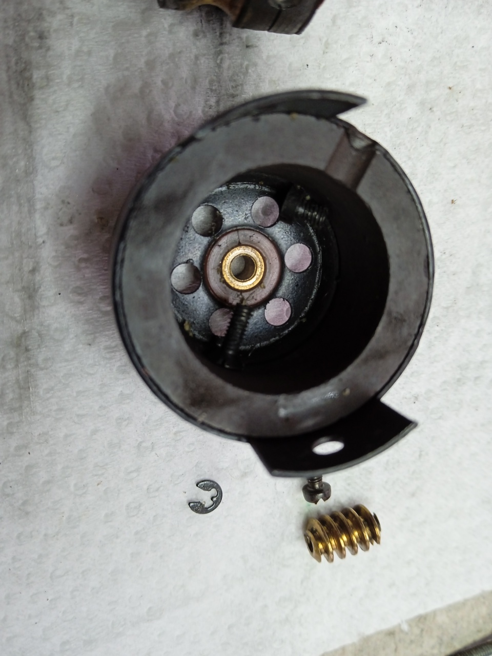

(#66298) csíkosháTTú hozzászólása
Ápr 13, 2022 |

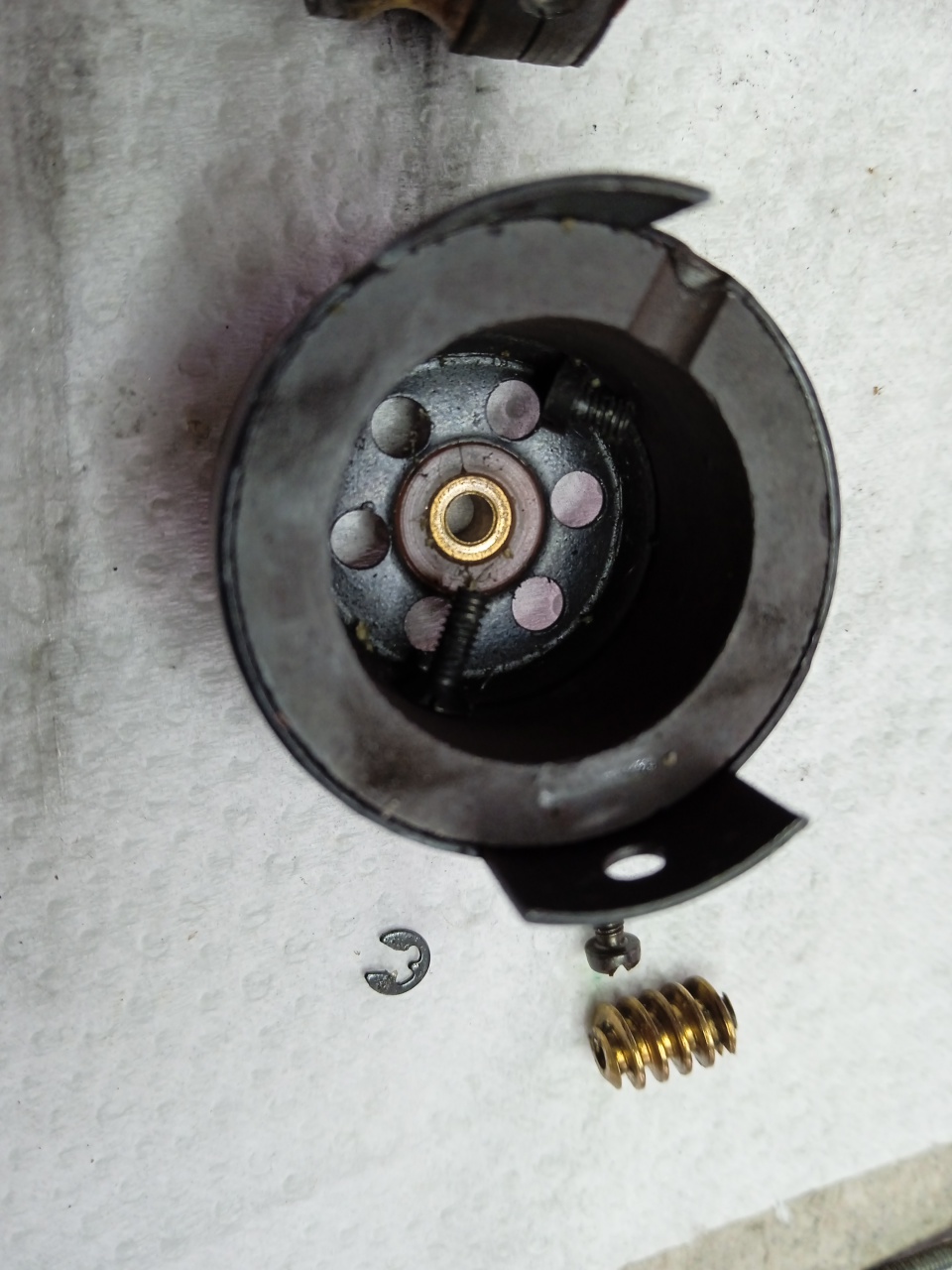

Akadozik, lassú, időnként megáll.
Ezzel a hibával érkezett műhelybe egy régi Gützold mozdony.
A képen a hiba oka. Időnként furcsa dolgokat talál az ember egy motorban...    |

(#66398) Antal Miklós hozzászólása
Máj 6, 2022 |
Sziasztok.
Van valakinek tapasztalata: Märklin V60 motor áramfelvételéről?
Ez egy MFX dekoderrel szerelt gép, a motorja közvetlenül megtáplálva, DC 5V-ról 200mA-t vesz fel.
Nem sok? |
(#66399) Antal Miklós válasza Antal Miklós hozzászólására (#66398)
Máj 6, 2022 |
A tartós járatás során stabil 5V-ról, az áramfelvétel 160 - 350 mA-t mértem 1/2 óra alatt.
(#66400) etwg válasza Antal Miklós hozzászólására (#66399)
Máj 6, 2022 |
Ha régebbi modell (30-40 éves) akkor elképzelhetö ilyen áramfelvétel ( az ilyen mozdonyok gyakran igényeltek 1 A körüli áramot. Ha nagyon változik az áramfelvétel, akkor ott már egyébb bajok is lehetnek ( menetzárlat, mechanikus gondok, kopott kefék.) |
(#66401) csíkosháTTú válasza Antal Miklós hozzászólására (#66398)
Máj 6, 2022 |
Még a dobmotoros?
Ha igen, akkor azt aránylag könnyű szervizelni. Nézd meg a kommutátor lemezek közötti légréseket, el lehetnek tömődve olajos kefeporral, ez zárlatot okozhat két tekercs között.
Tipikus Märklin hiba, hogy mindenki betartja a gyári utasítást, és ezzel túlolajozza a modellt. Ez okozza a bajt. Lassan olyan lesz így a pálya, hogy Jockey Ewing komoly kenőpénzeket juttatna a bányászati koncesszióért...  |

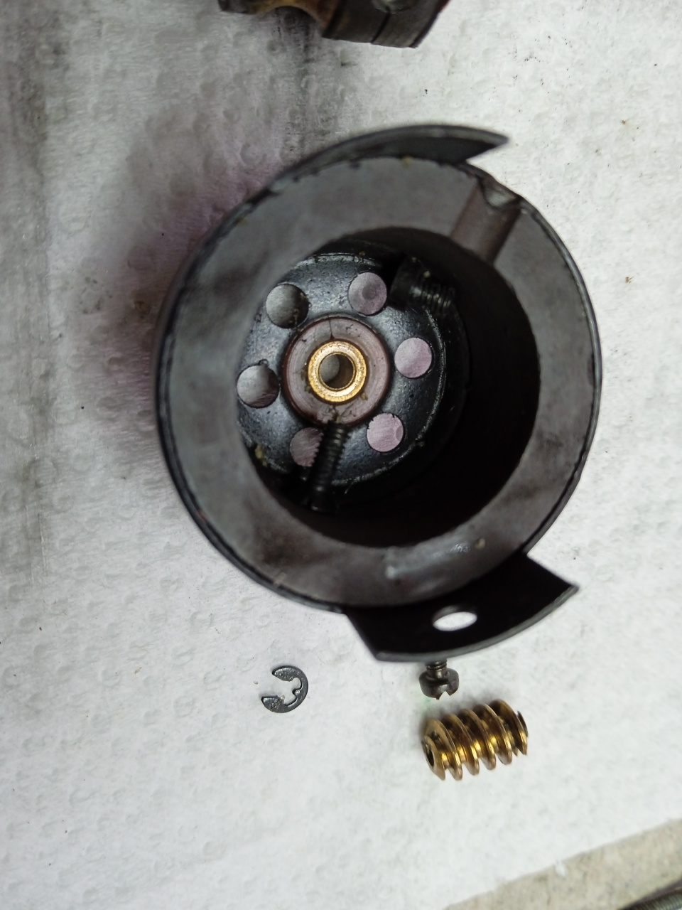

(#66402) Antal Miklós válasza csíkosháTTú hozzászólására (#66401)
Máj 6, 2022 |
Sziasztok.
5 pólusú forgórésze van, ez már az új, hangszóróval és MFX dekóderrelt szerelt változat., sőt kocsilekapcsoló mágnesek is vannak benne.
A motort szétszedtem, forgórész kommutátor becsületesen koszos volt, kommutátor lemezek köze kitakarítva.
Az egyik bronzkefe nyomó rugó a házban meg tudott akadni, ezt elhárítottam
Mindent lezsírtalanítottam (féktisztító), adtam egy leheletnyi olajat a csapágyaknak, majd öszeszereltem.
Első bekapcs.: 5V-ról 200mA, kicsit pozicionáltam a kefetartót, az áramfelvétel lement 190mA-re, de ezt az áramfelvételt mindkét irányban is tartja.
Az egyik kefetartóhoz forrasztott zavarszűrő induktivitás forrasztása kontakthibás volt, megforrasztottam.
Az eredeti hiba elmult: nem mindíg akart elindulni egyik irányban sem, bár még járatom egy kicsit.
Talán elmúlt a hiba?!  |
(#66403) csíkosháTTú válasza Antal Miklós hozzászólására (#66402)
Máj 6, 2022 |
Ez már jó lesz. Jó munkát végeztél, többet nem tehetsz. |
