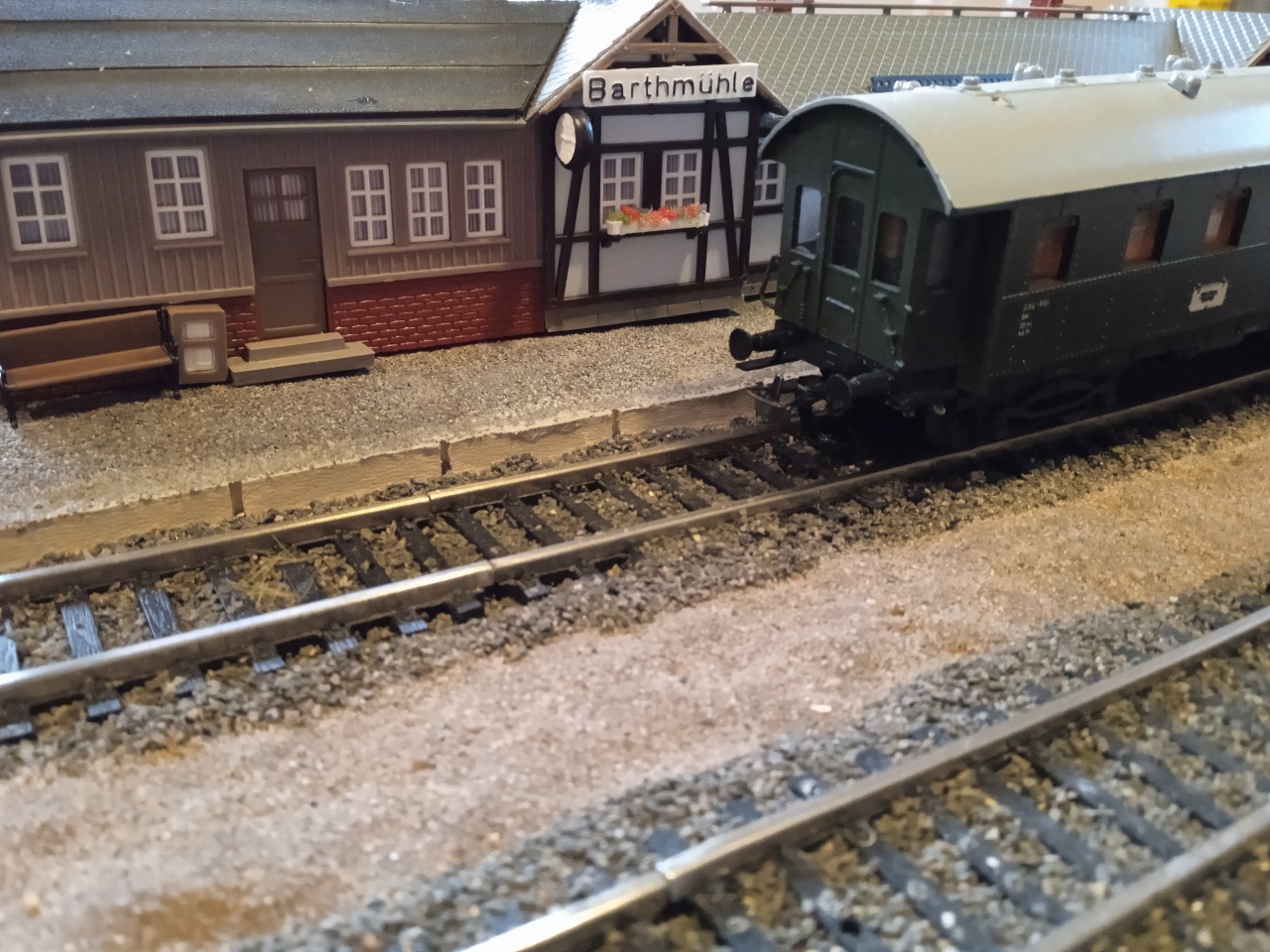

Lesznek még képek, csak le kell töltenem a telefonomról a gépre.
Tegnap beszerző körúton voltam, mert kellett 3 épület az asztalhoz még. A főépítésszel (kisebbik fiam) kiválasztottunk egy kisebb állomásépületet a felső állomáshoz, egy kicsi áruraktárt az alsó állomáshoz, és a karton motorszín helyett egy egyállásos fűtőházat. Össze is raktuk őket, röviden a tapasztalataink, mert három gyártó termékeiről van szó:
Auhagen 11 418: Ez a kis felvételi épület a felső állomáshoz. Relatív egyszerű összerakni, és egy mutatós, kis helyet igénylő modell. Mellékvonali kis állomásokhoz ideális. Dolgozni kell vele, még a mellékelt padokat is három részre bontották! Egyébként, ha lehet ilyet írni, klasszikus Auhagen. Az összerakás öröme meg van, egy élmény dolgozni vele, és nagyon jó alap arra, hogy sokkal szebben meg lehessen csinálni, mint ahogy a dobozán látszik.
Kibri 39306: Az Auhagen-nél műanyagabb hatása van, érdemes patinálni, az alapanyag túl magas fényét elvenni. Ezt akár sima iskolai vízfesték száraz ecsetelésével is meg lehet csinálni, nem nagy ügy. Nem nyújt egyébként akkora "bütykölési örömöt", mint az Auhagen, ezzel szemben rendkívül gyorsan és egyszerűen lehet összeállítani. Akár egy 6-10 éves gyereknek sem okoz megoldhatatlan feladatot. Ez a szememben nagy előny, mert egy kezdőnek is sikerélményt ad az összerakása, és végül lesz egy szép épülete a rakodóvágány mellett.
Vollmer 49110: Összerakni valahol félúton van az Auhagen és a Kibri között. Előbbinél egyszerűbb, utóbbinál komplikáltabb, igaz ez egy fűtőház. A modell bontása jó, kvázi adja magát, hogy melyik alkatrész hogyan passzol a következőhöz. Ezt is érdemes patinálni egyébként. Azonban van egy baja, ami számunkra csak azután derült ki, hogy feltettük ideiglenesen a helyére. Ez pedig az, hogy az épület mérte felfelé kilóg az 1:87 léptékből. Ennek oka van, de erre én későn jöttem rá! Ez az ok pedig az, hogy a Märklin/Trix C-Gleis-nek is be kell férnie! Vagyis a tervezők azt is figyelembe vették, hogy valaki ilyen sínre egyszerűen felülről ráteszi a fűtőházat. Ezért aztán az épületnek magasabbnak kell lennie, mint egy sima vágányzat esetében. Ha már magasabb, akkor nem lehet csak a magasságát megnövelni, mert akkor ronda lesz, így minden méretében egy kicsit nagyobb, mint kellene. Legalább kényelmesen befér minden mozdony... Na szóval ezzel lesz még munkánk a végleges beépítésnél, hogy elcsaljuk valahogy a felesleges nagyságát.
Egyébként a fene egye meg, ilyen kicsi mozdonyszín meg nincs, az Auhagen-nek is csak TT-ben van egy 30-40 éves modellje, de az ugye meg nem H0! Majdnem minden gyártó abból indul ki, hogy H0-ban mindenkinek van odahaza egy külön táncterme építkezni. Nincs, innen üzenem, hogy egy 3,10*1,85m asztalon sincs hely mindig egy nagy, és komplikált fűtőháznak! Pláne nem akkor, ha az állomás üzeme meg nem is indokolja!
Nekem egyébként továbbra is az Auhagen termékei a legkedvesebbek, és ezekkel szeretek igazán dolgozni. De ez a szubjekív véleményem! Nehogy valaki kötelezőnek vegye, vagy egy ex catedra kijelentésnek! |

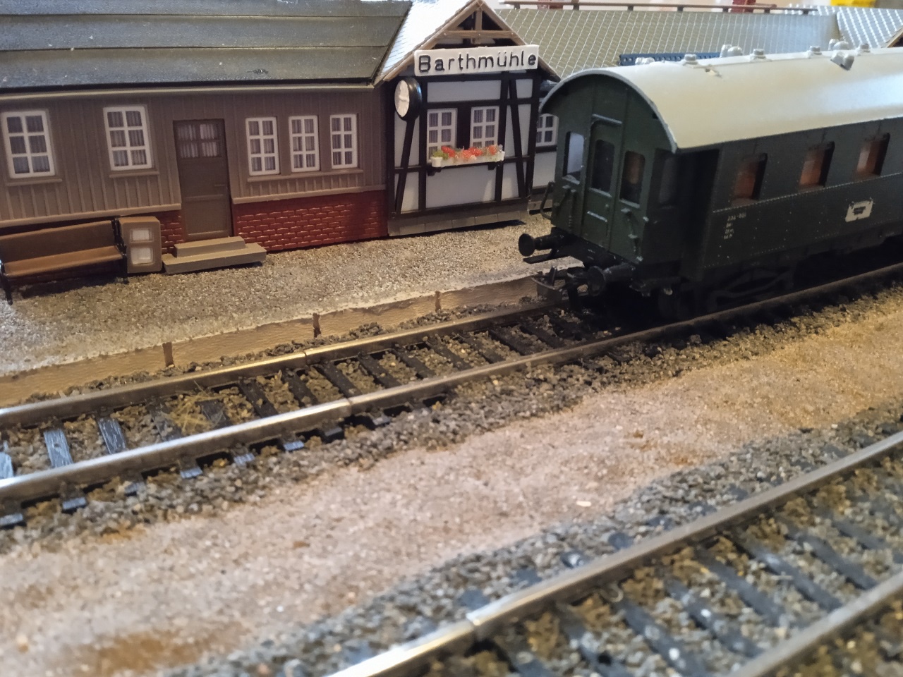

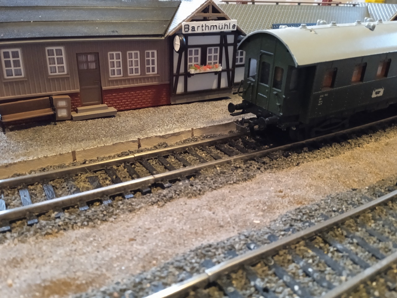

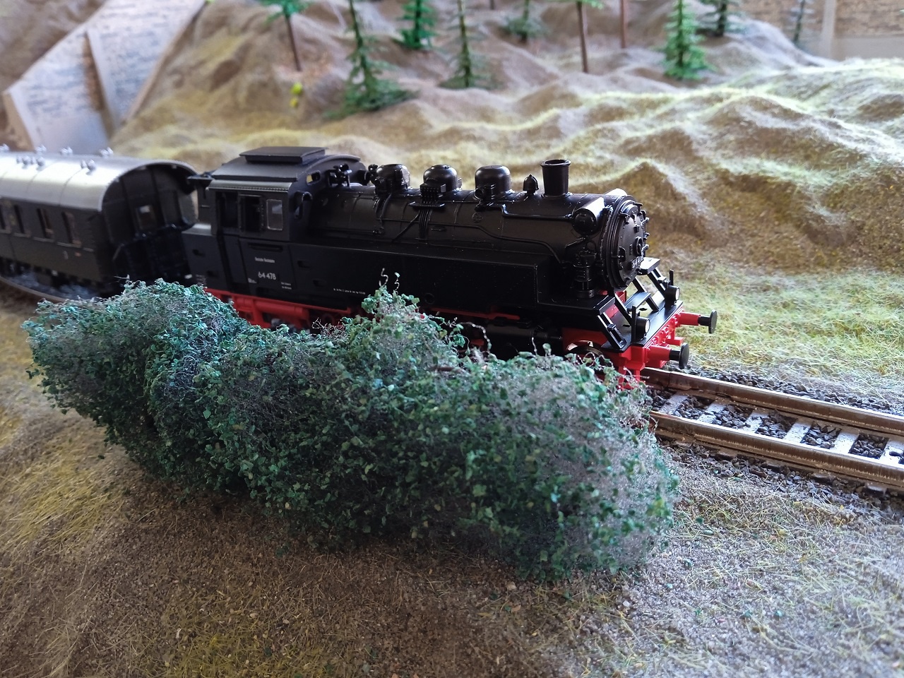

(#66860) csíkosháTTú válasza csíkosháTTú hozzászólására (#66855)
Aug 20, 2022 |
Pár hangulat kép. |

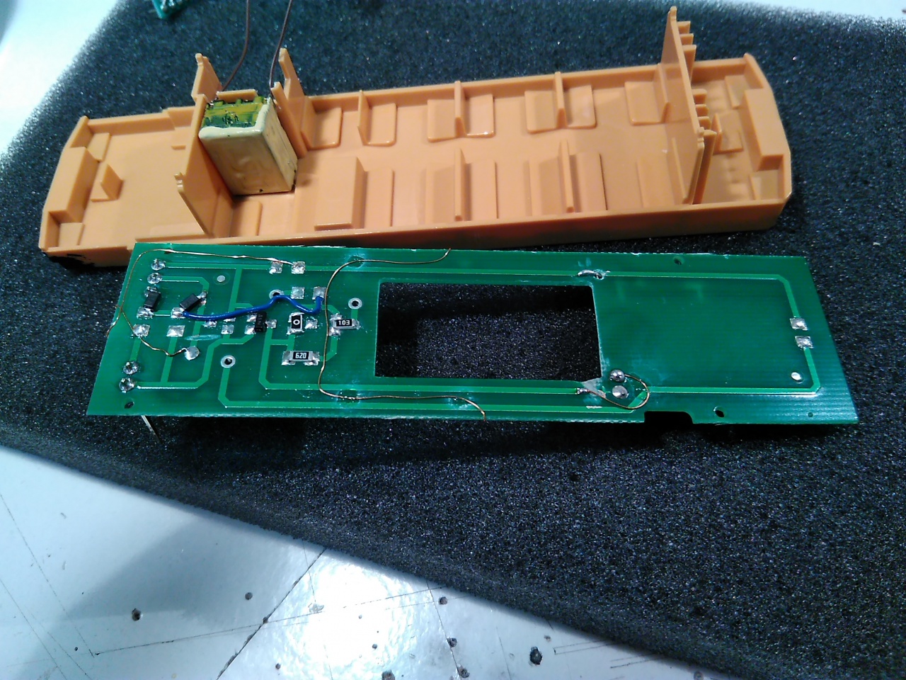

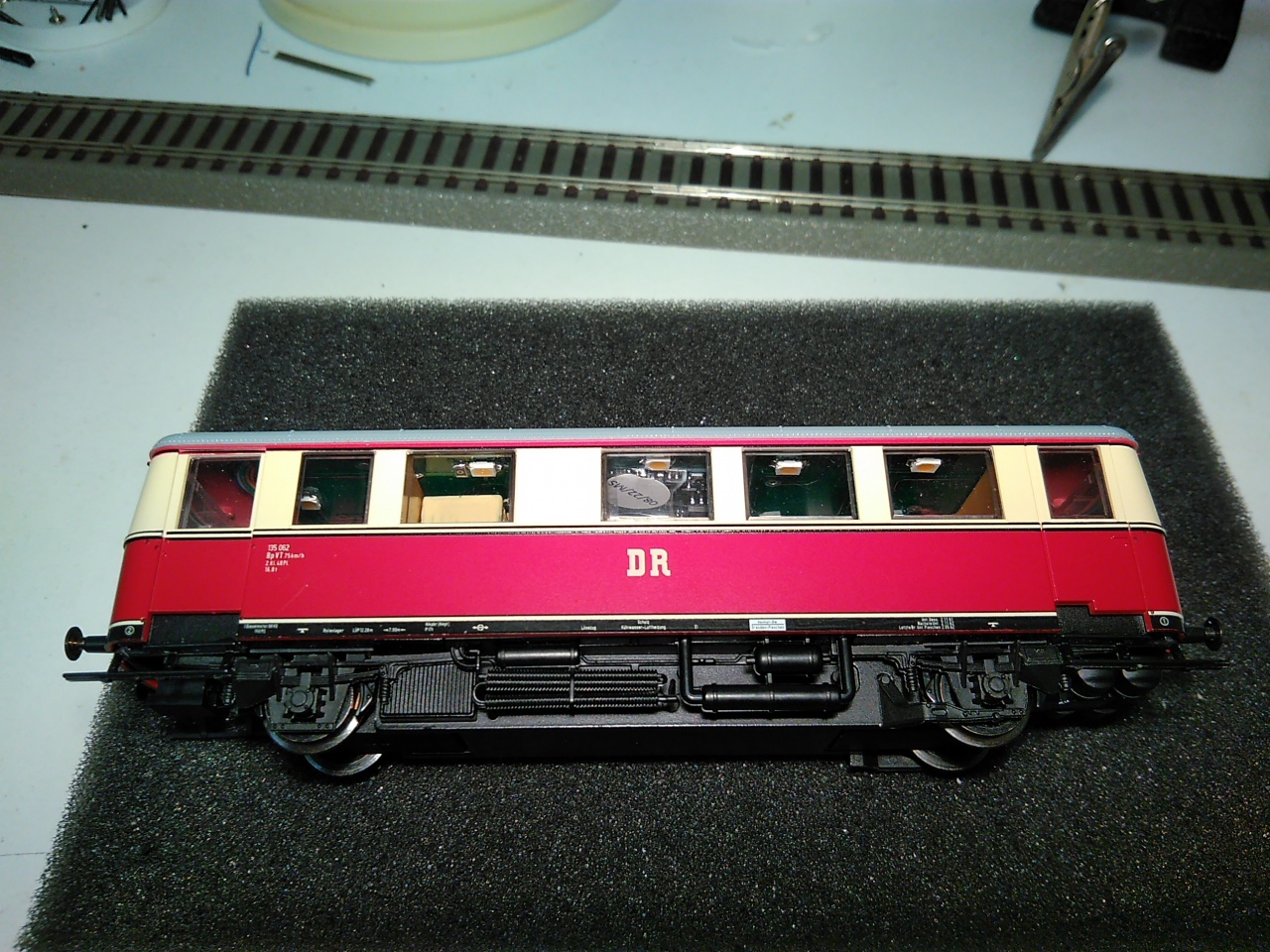

(#66864) diginewl hozzászólása

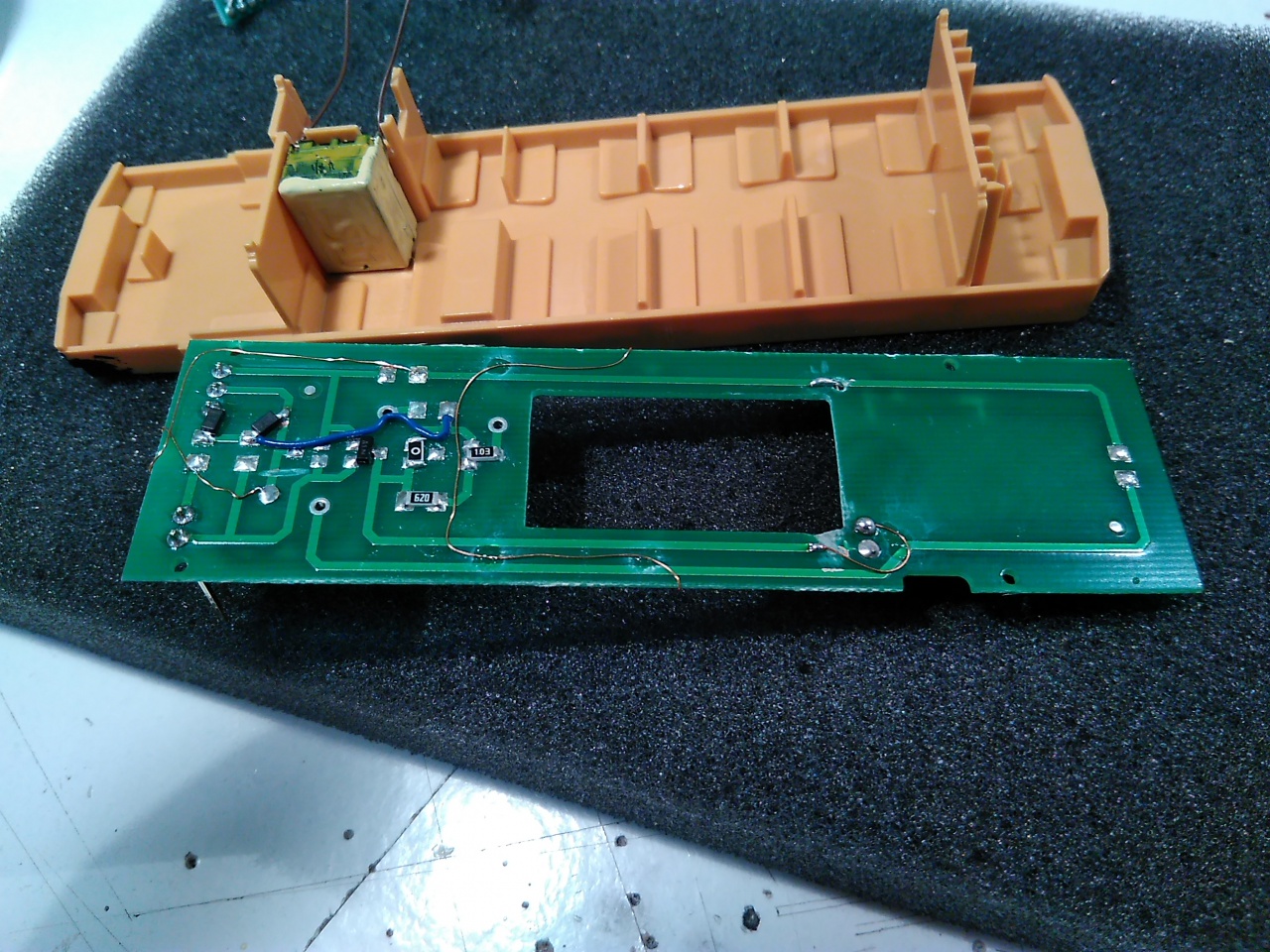

Aug 21, 2022 |

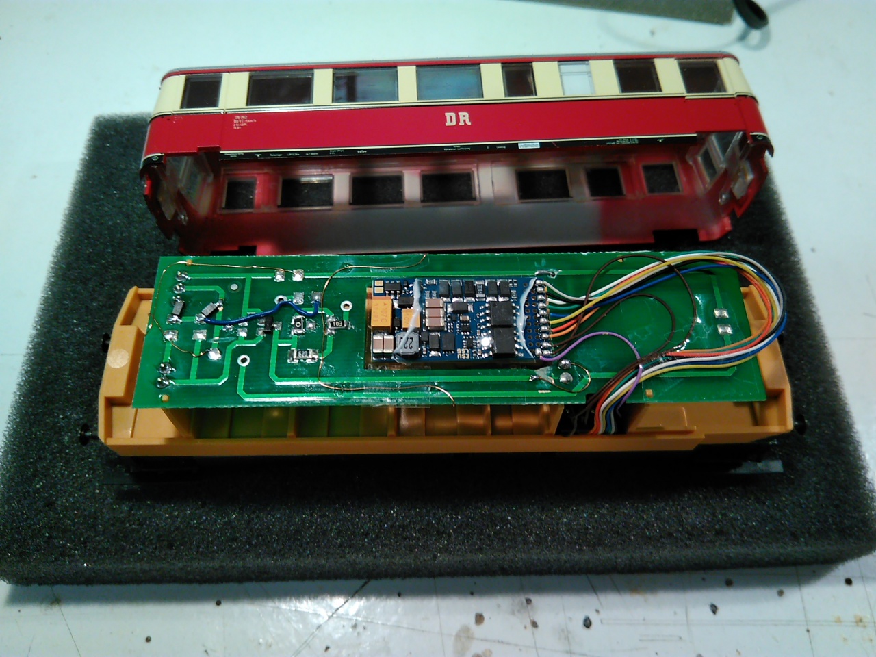

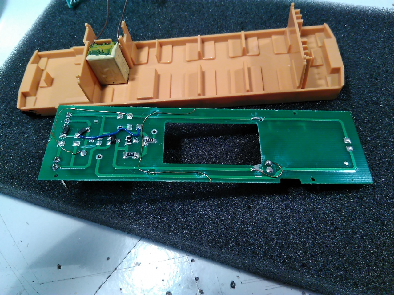

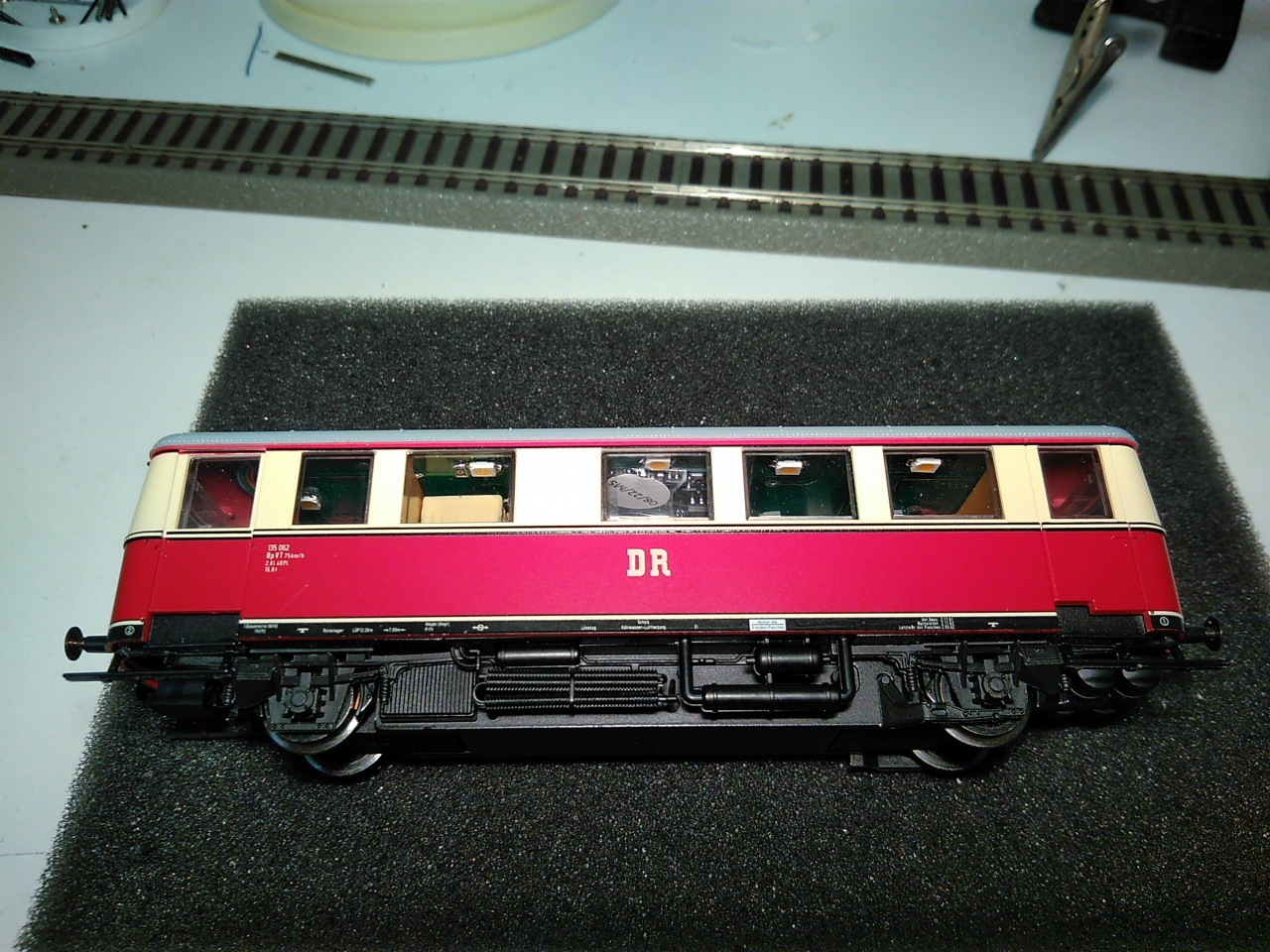

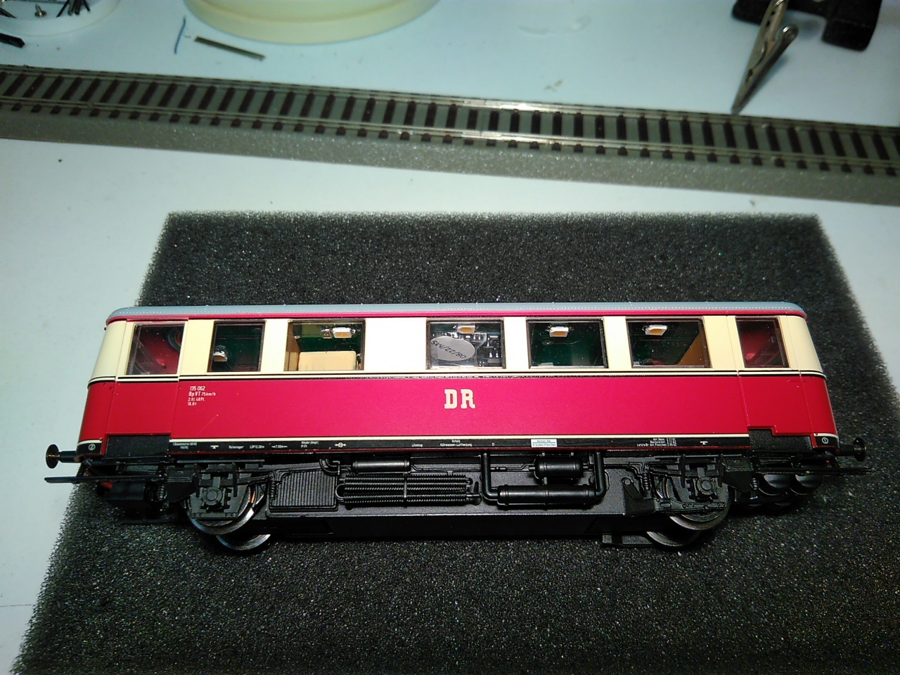

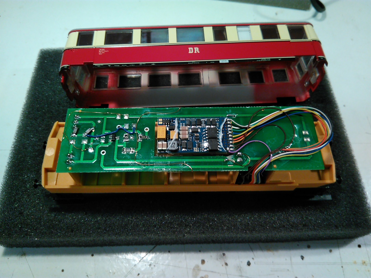

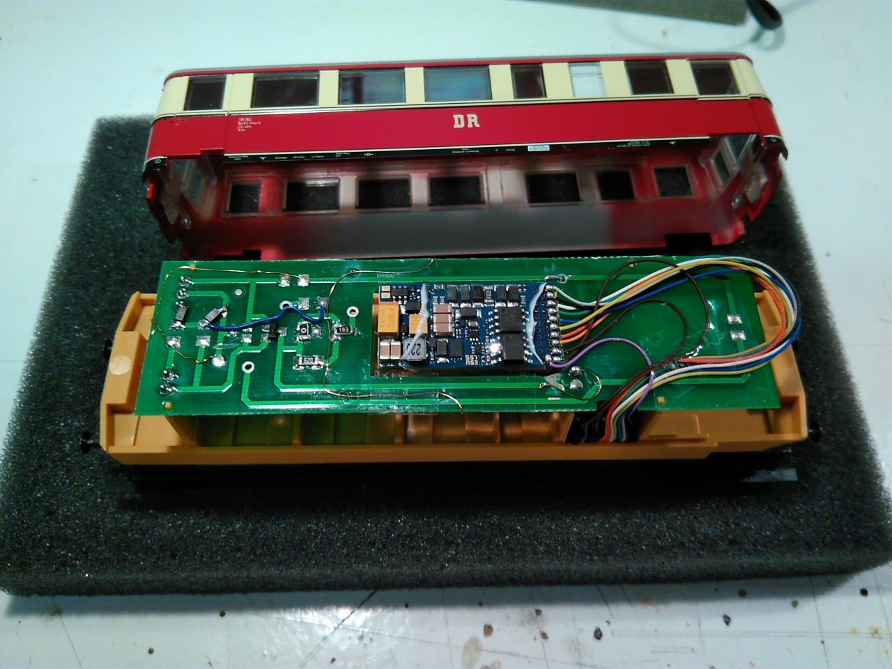

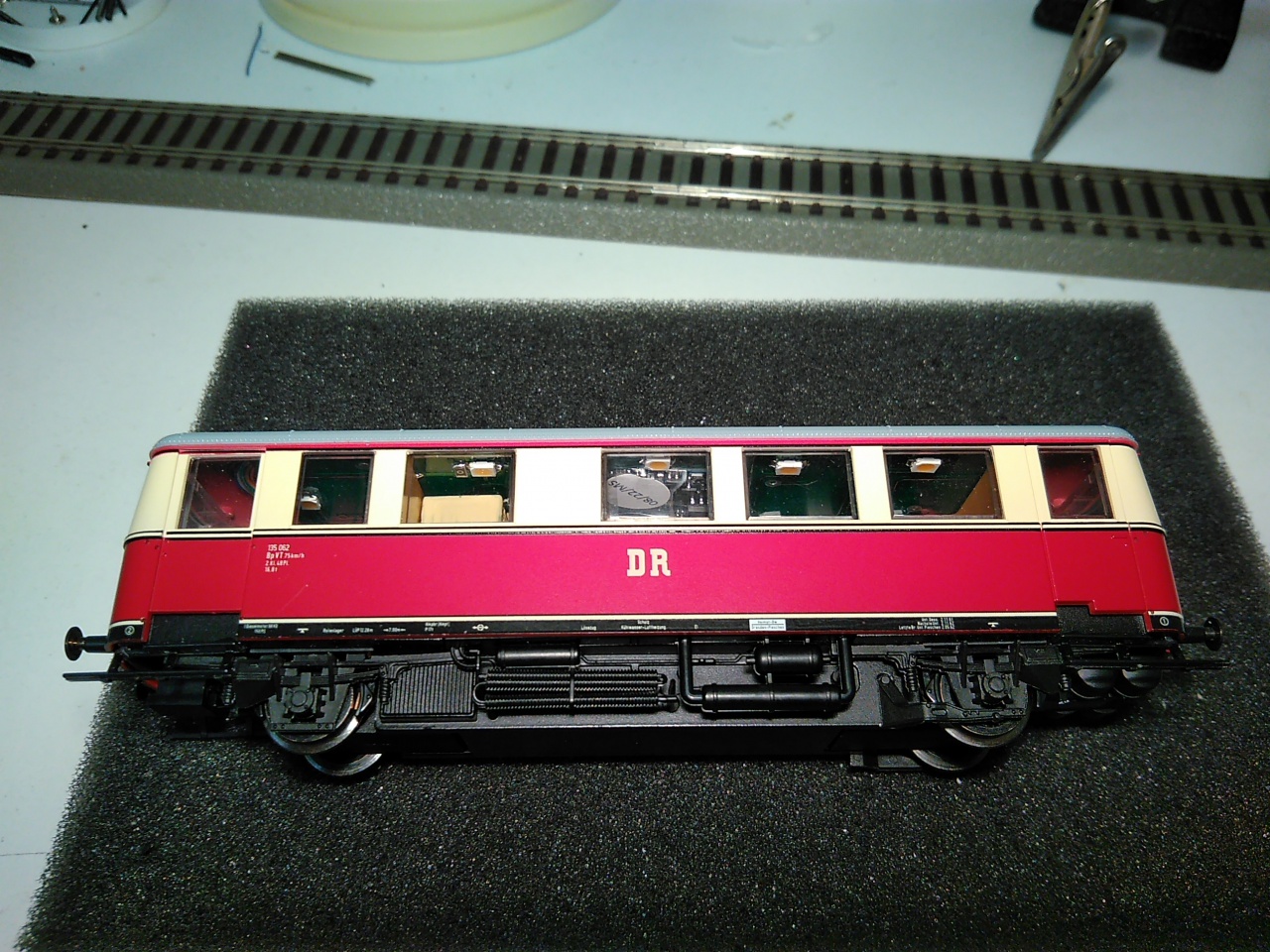

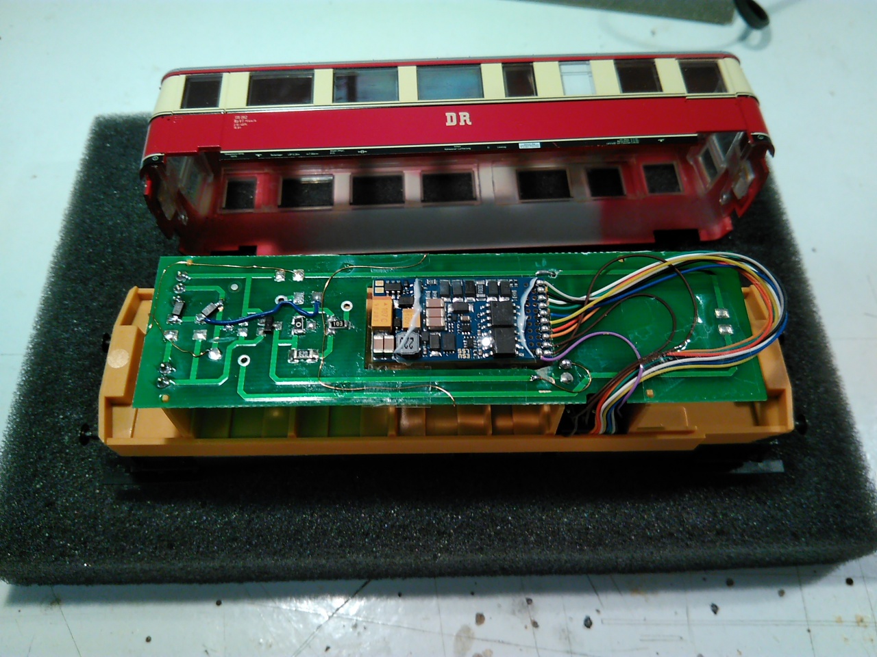

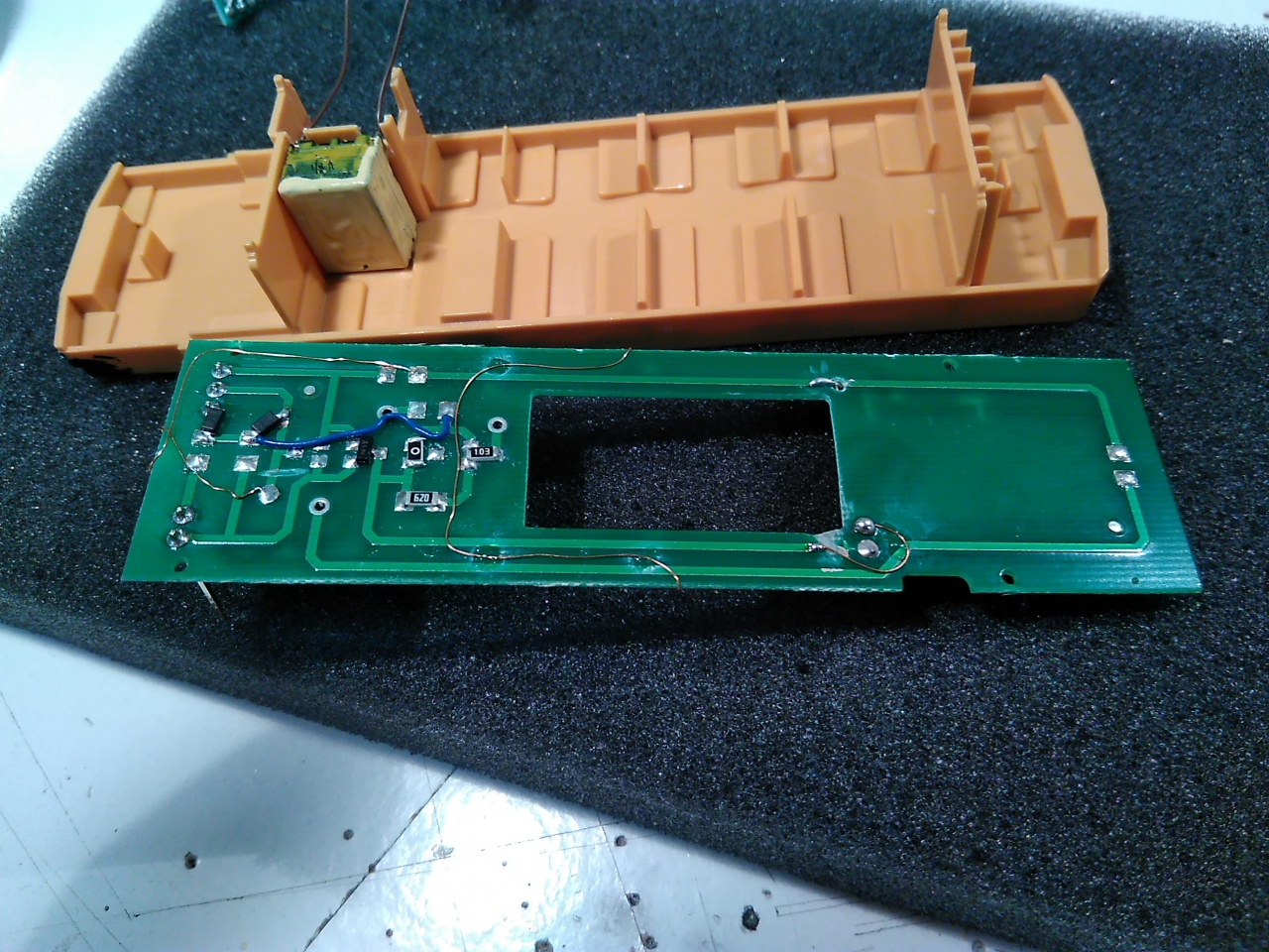

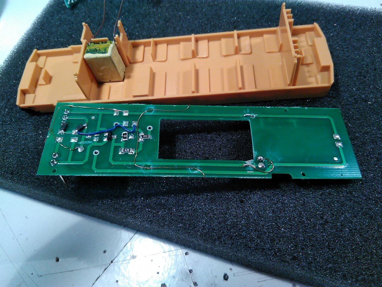

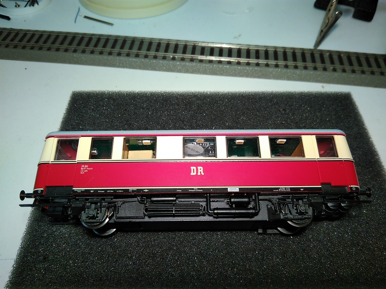

Végre valahára elkészült a VT135 hangosítása.
Néhány fotó a beépítésről alább.
A hangdobozt az utastérben "rejtettem" el. Ha valaki tudja, hogy milyen rewell modellfesték színe passzol a mozdony belső sárga teréhez, kérem írja meg.
A dekóder fenn elfért, és nem is lóg be az utastérbe.  (Az esu soundmicro dekódere, a hülye next18 miatt belógott volna, a nagy dekóder így laposabb)
A világítás panel is átesett egy átalakításon. Hogy-hogy nem annó a Sachsenmodelle cégnél nem volt fontos, hogy a vezetőállás is ki legyen világítva. Most kapott az is fényt. Valamint világít előre fehéren, hátra vörösen a mozdony (eredetileg csak előre világított rusnya sárgán). A dekóder 4 kimenete is felhasználásra került. Így a mozdony mindkét végében tetszőlegesen lehet kapcsolni a vörös/fehér fényeket, menetirány szerint. (F0/F8) (Ha pl. vontat, lekapcsolható a betétkocsi irányába a fény.) Ehhez az alsó panelt is át kellett egy picit faragni.
Itt van róla egy videó |

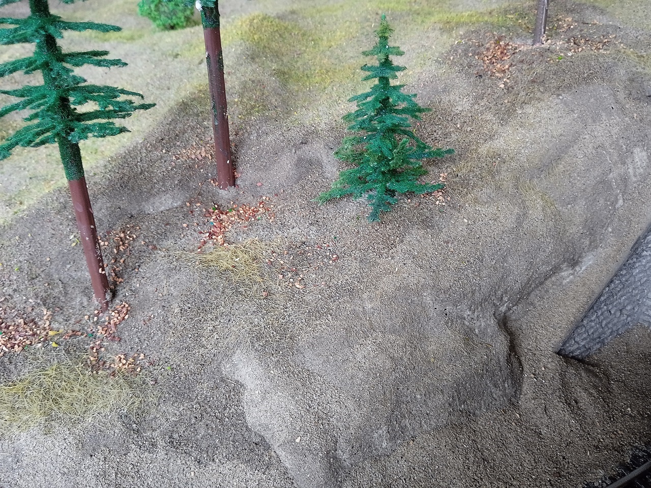

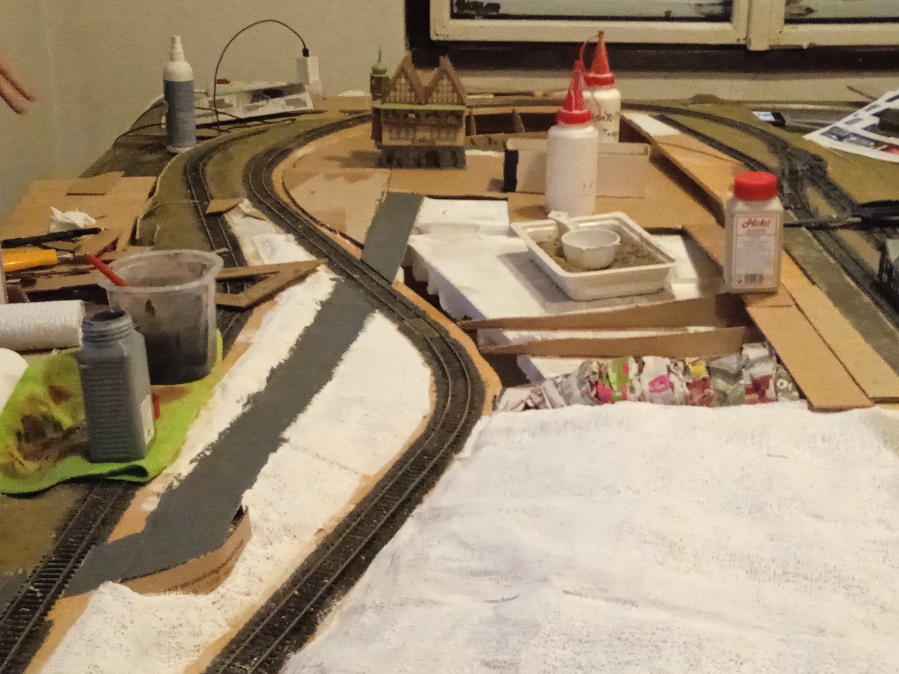

(#66872) csíkosháTTú válasza csíkosháTTú hozzászólására (#66855)

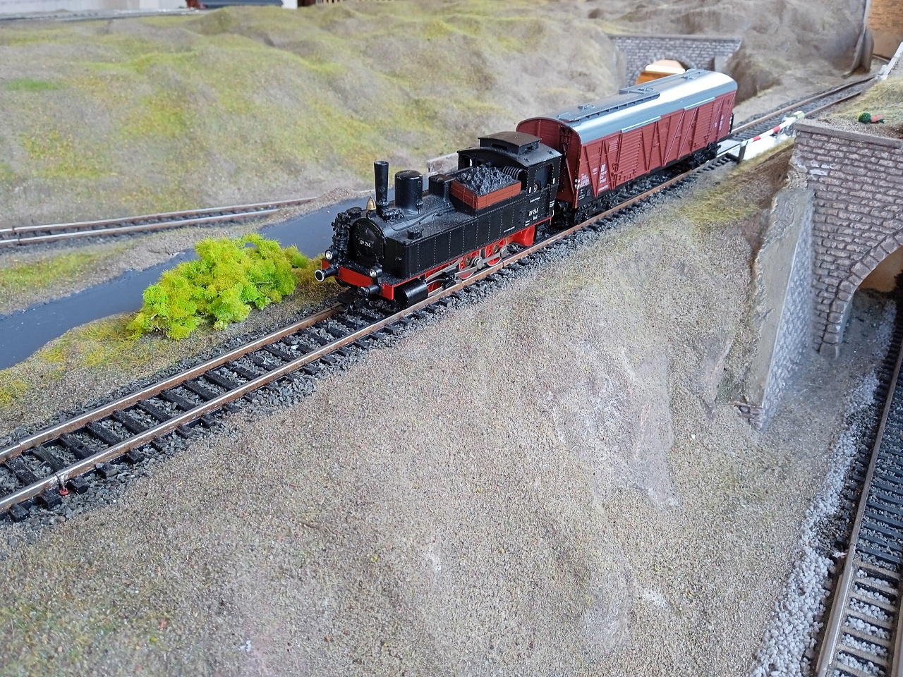

Aug 25, 2022 |

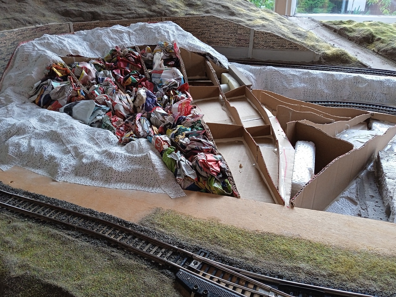

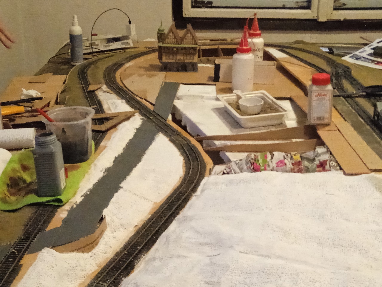

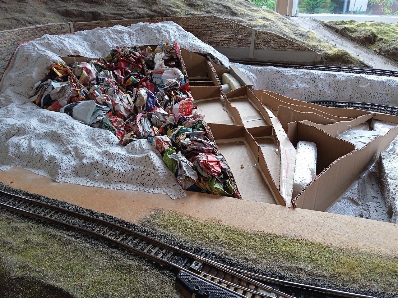

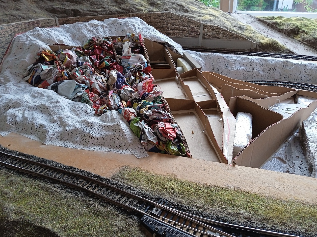

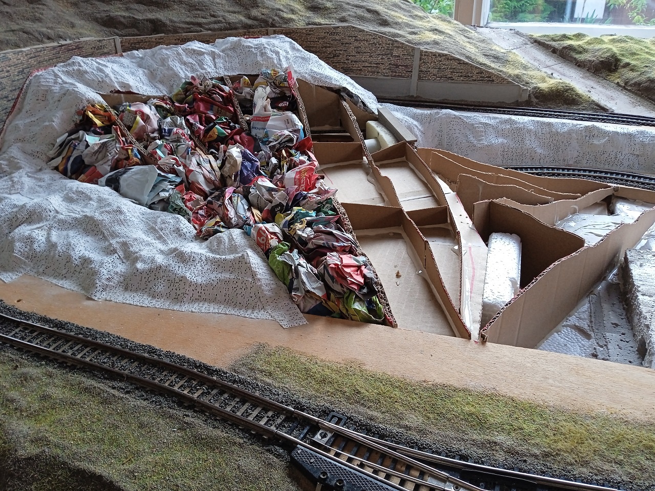

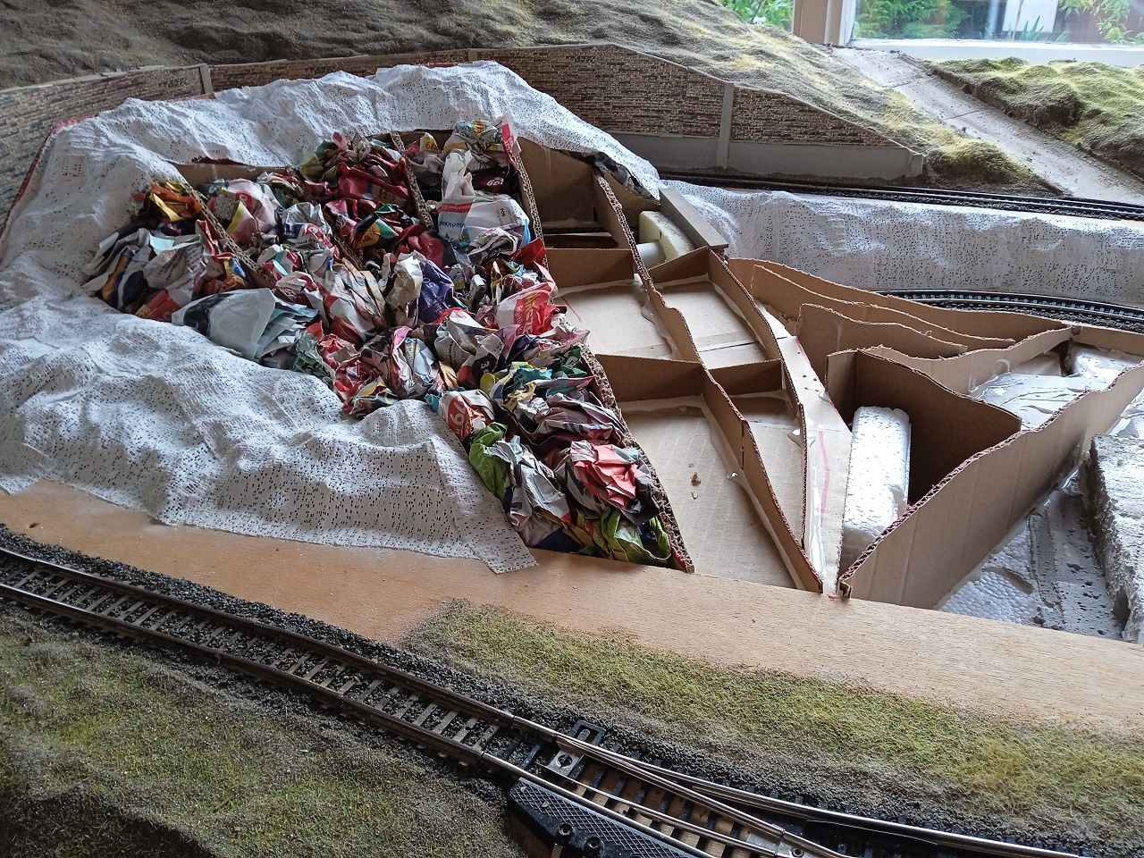

Alakul a hegy további része is. |

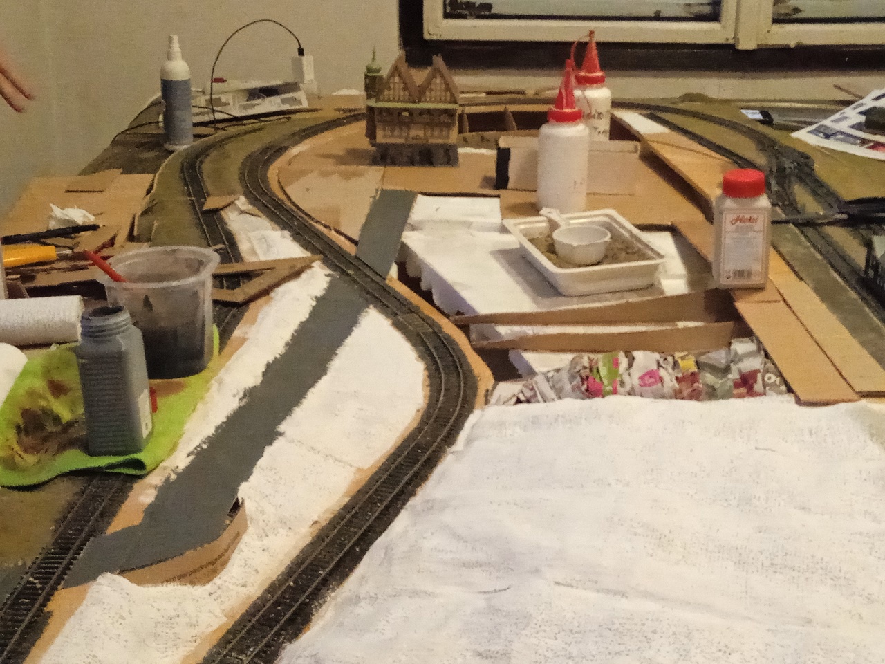

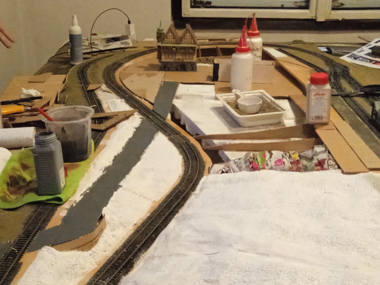

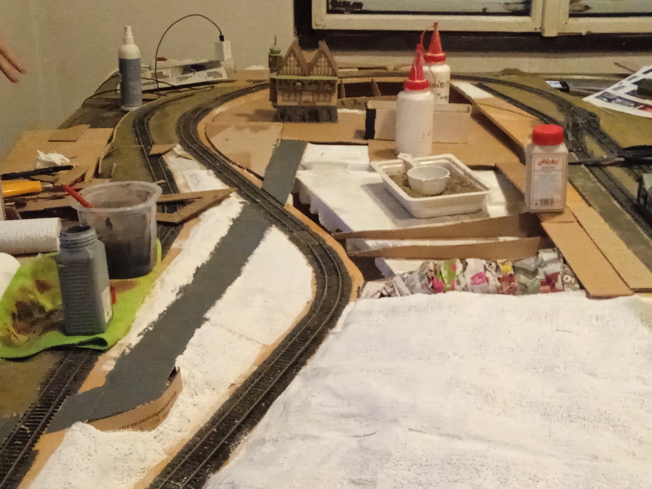

Útépítés, szálloda... |

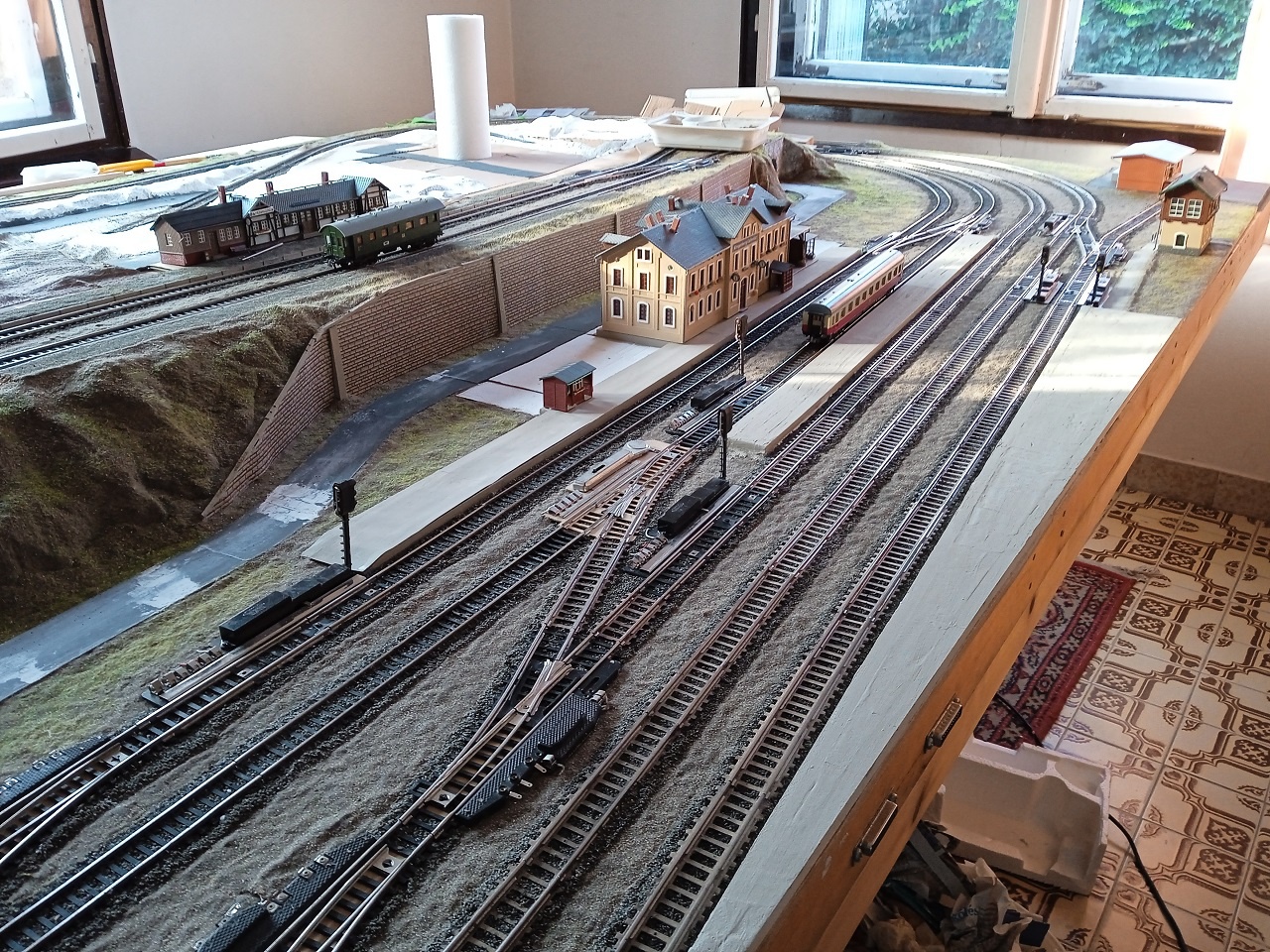

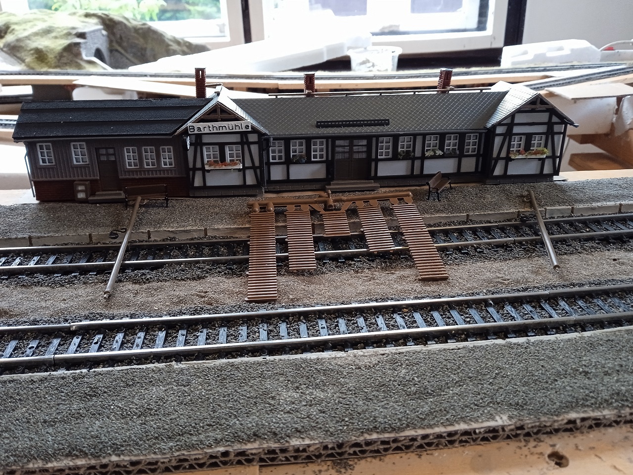

(#66879) csíkosháTTú válasza csíkosháTTú hozzászólására (#66874)

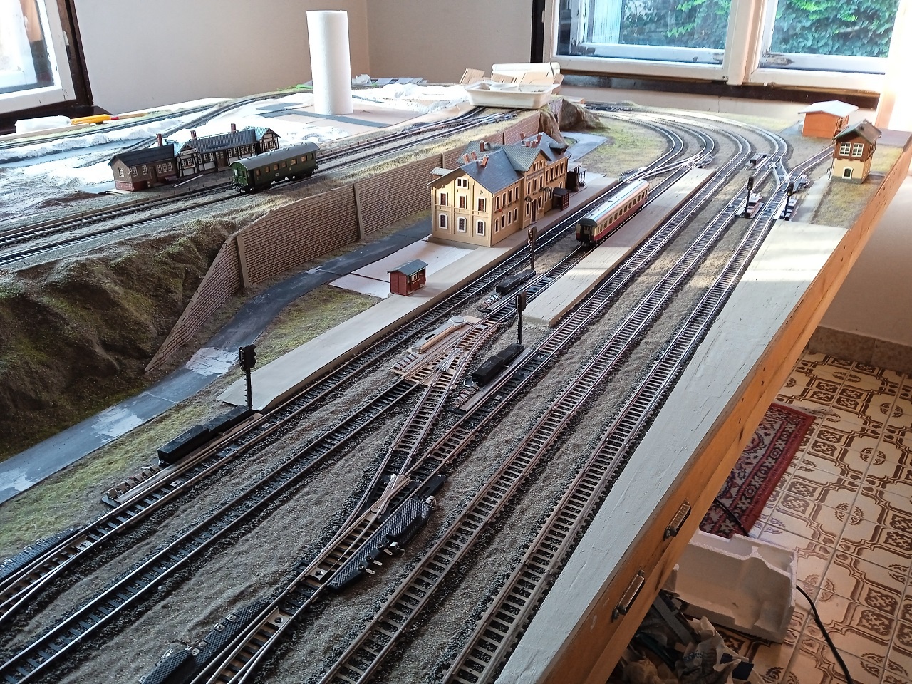

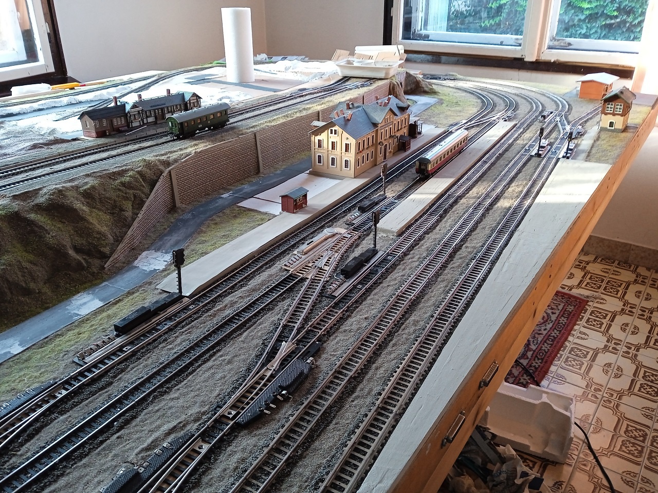

Aug 27, 2022 |

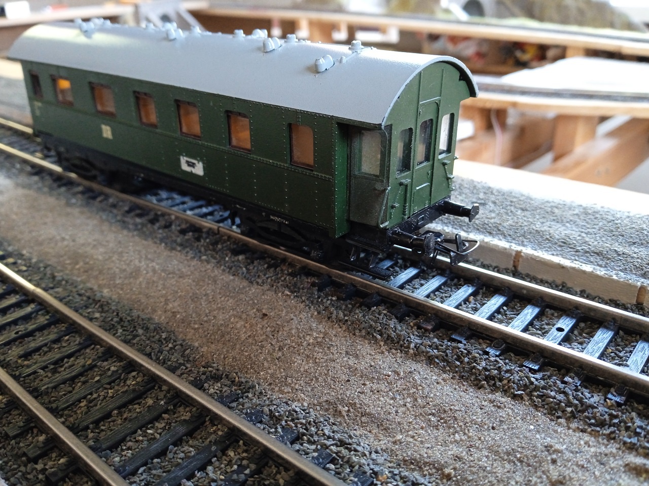

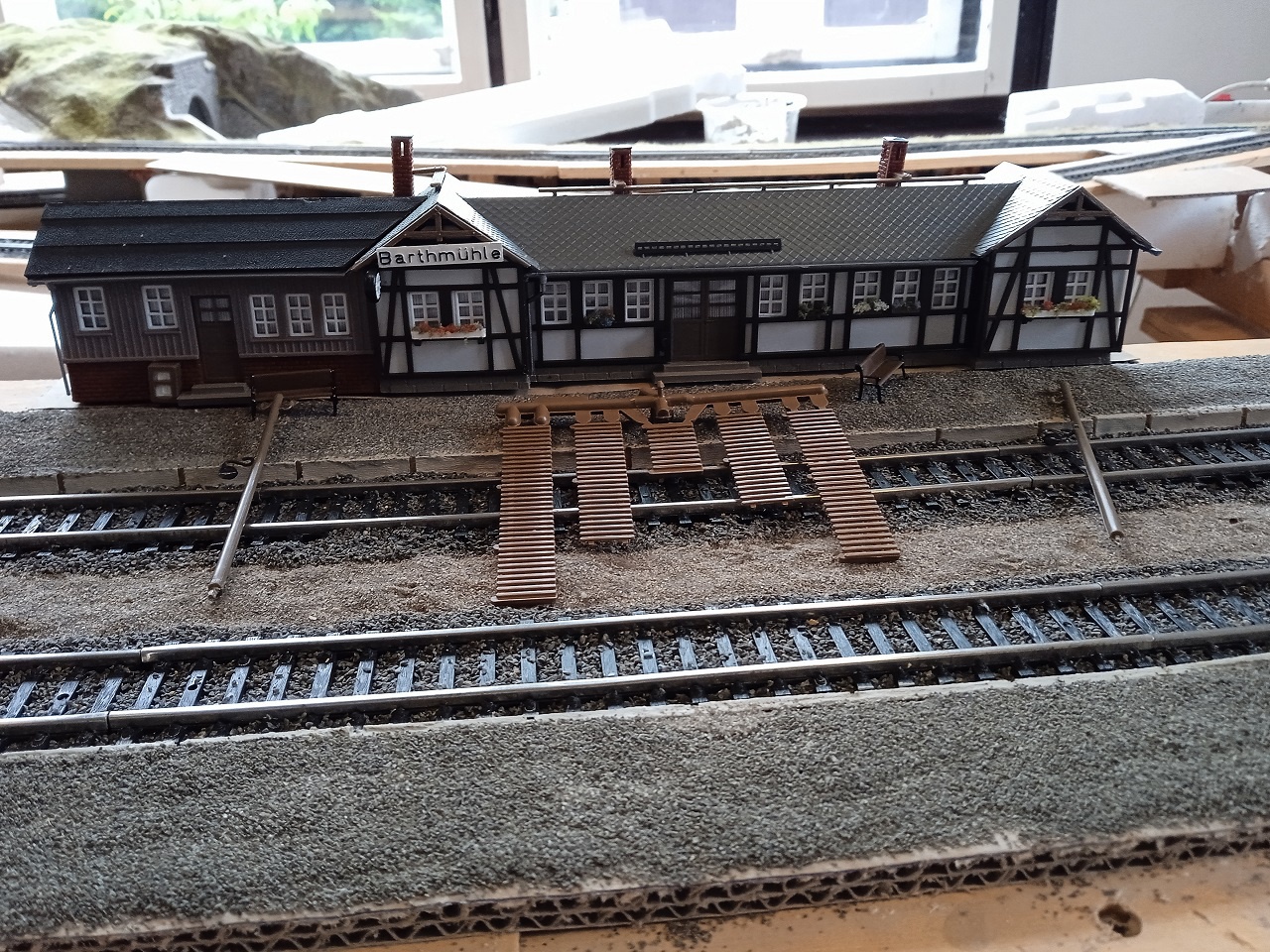

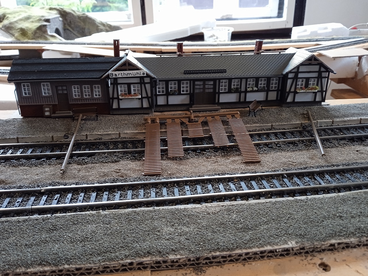

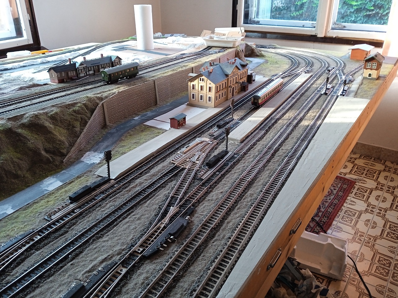

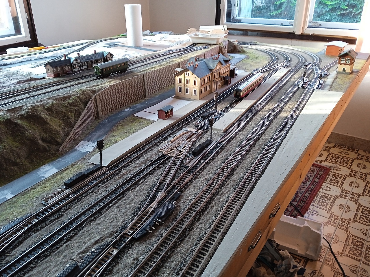

Állomás látkép. |

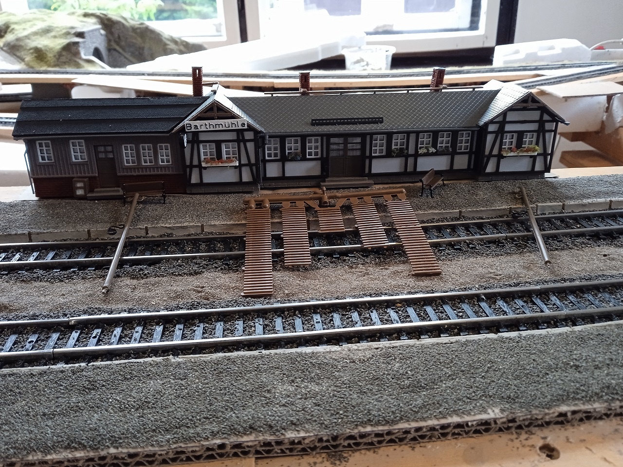

(#66885) csíkosháTTú válasza csíkosháTTú hozzászólására (#66881)
Aug 31, 2022 |

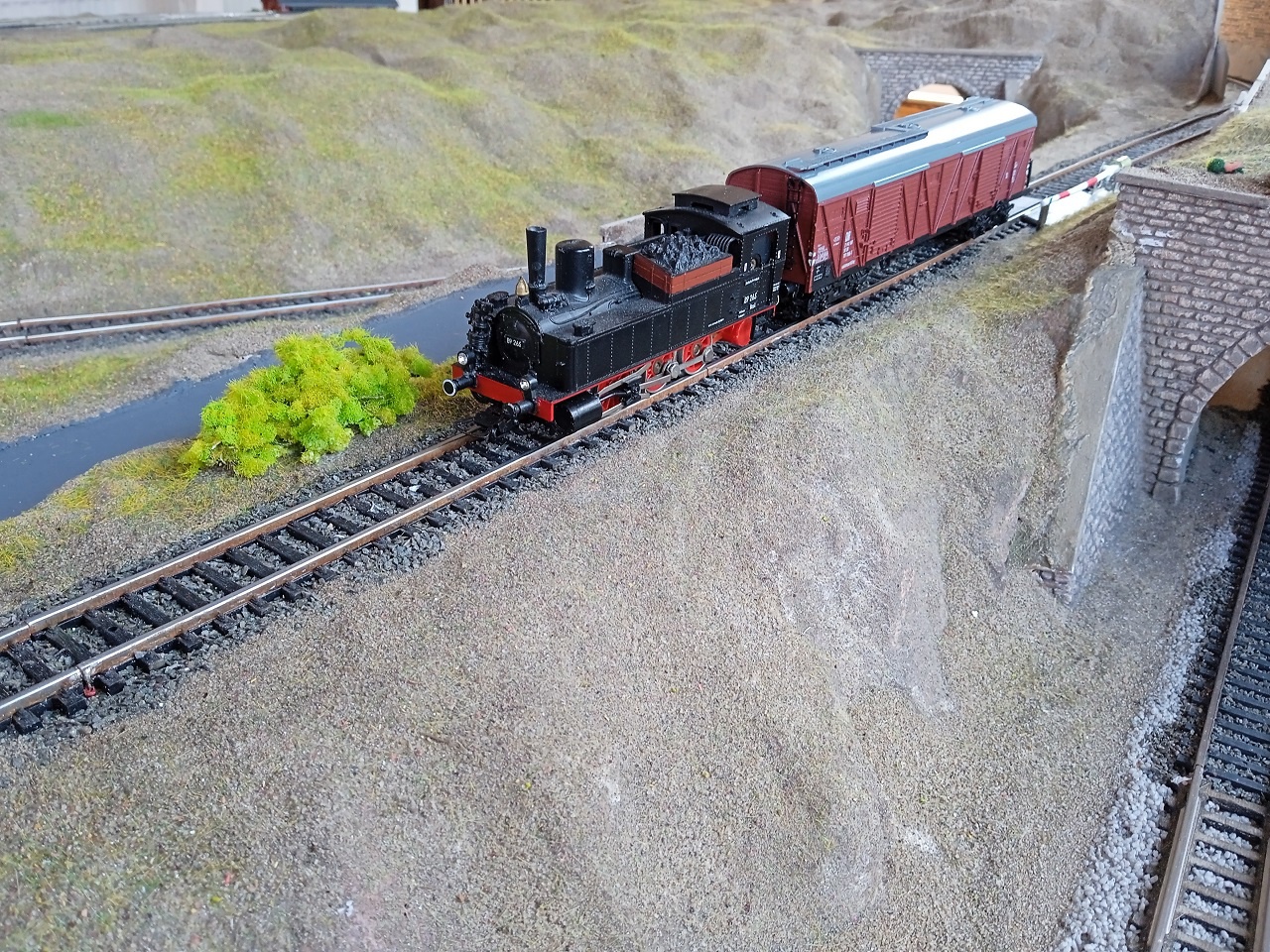

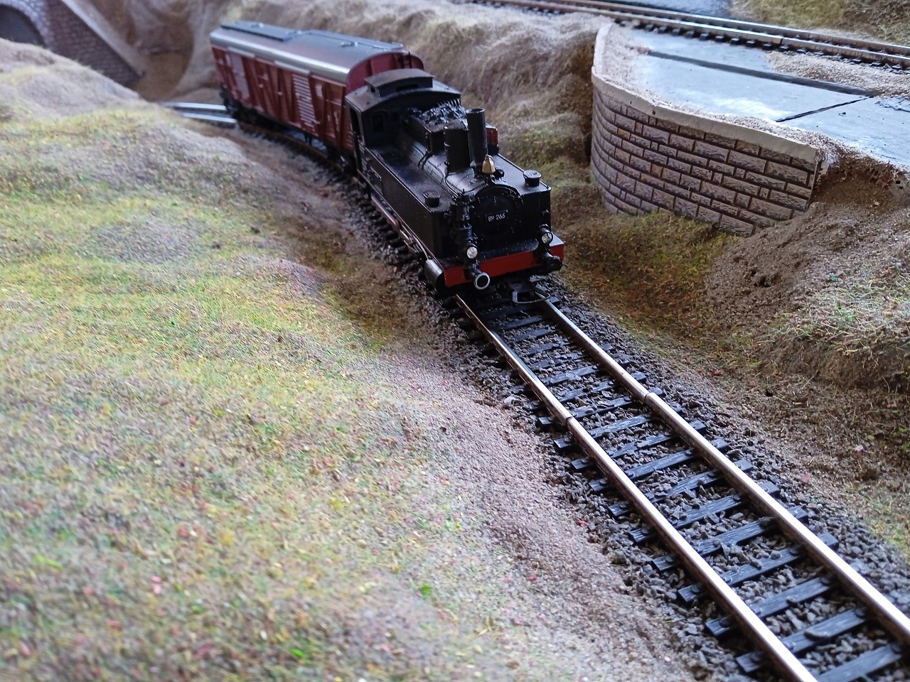

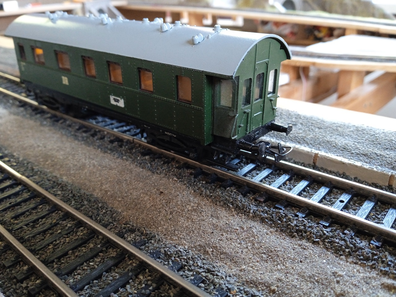

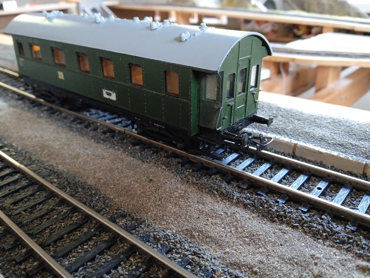

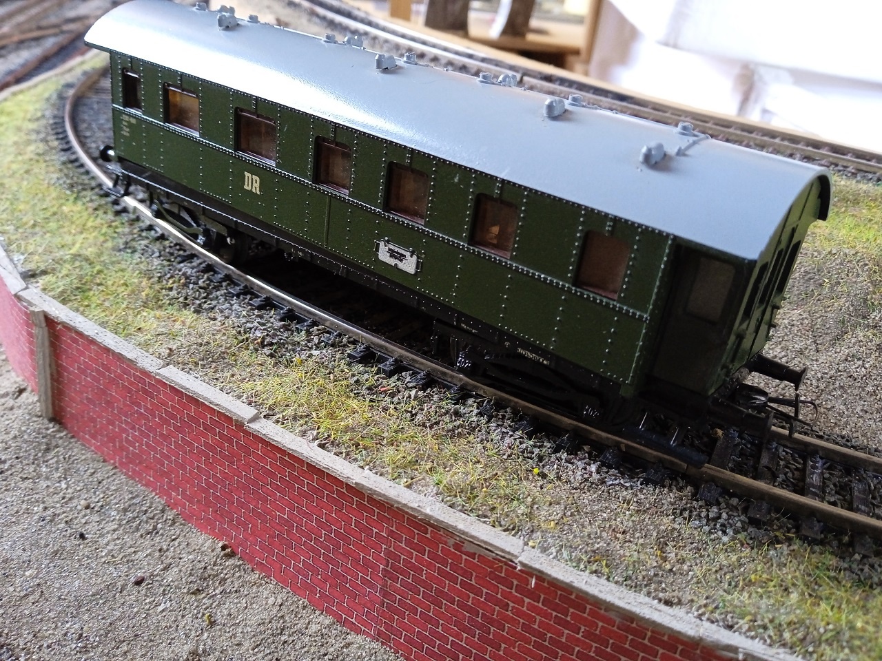

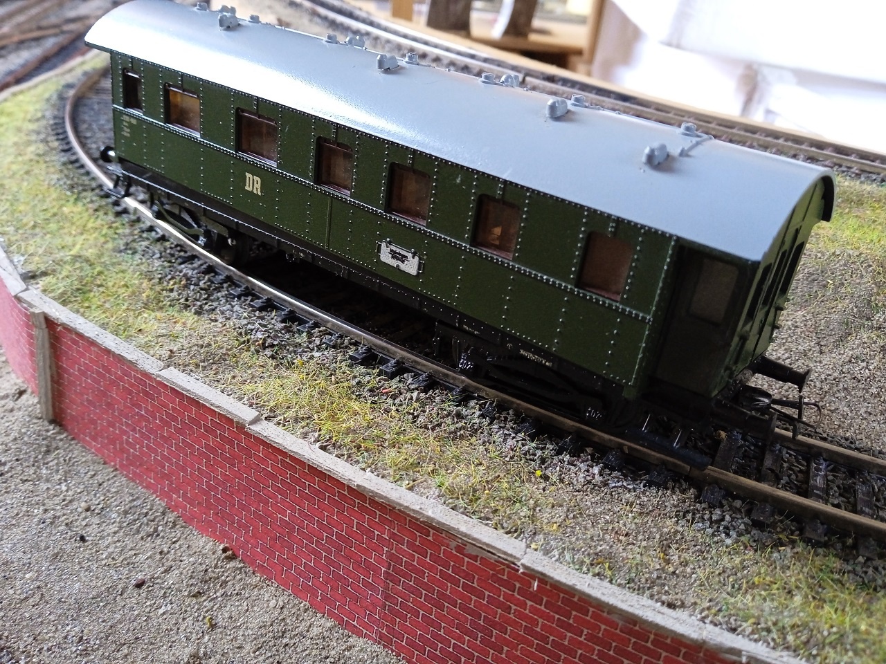

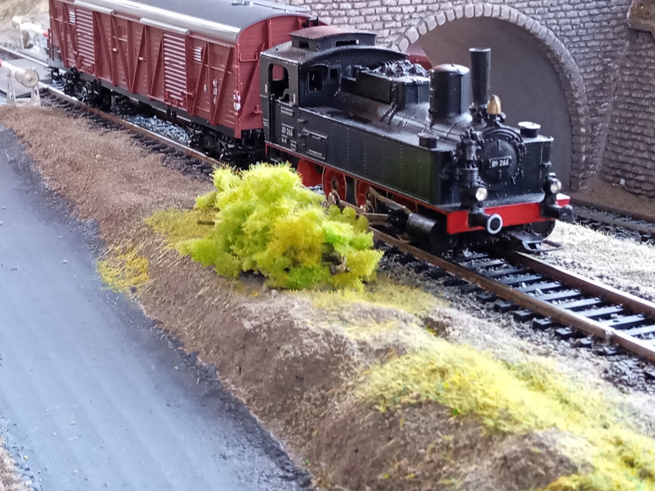

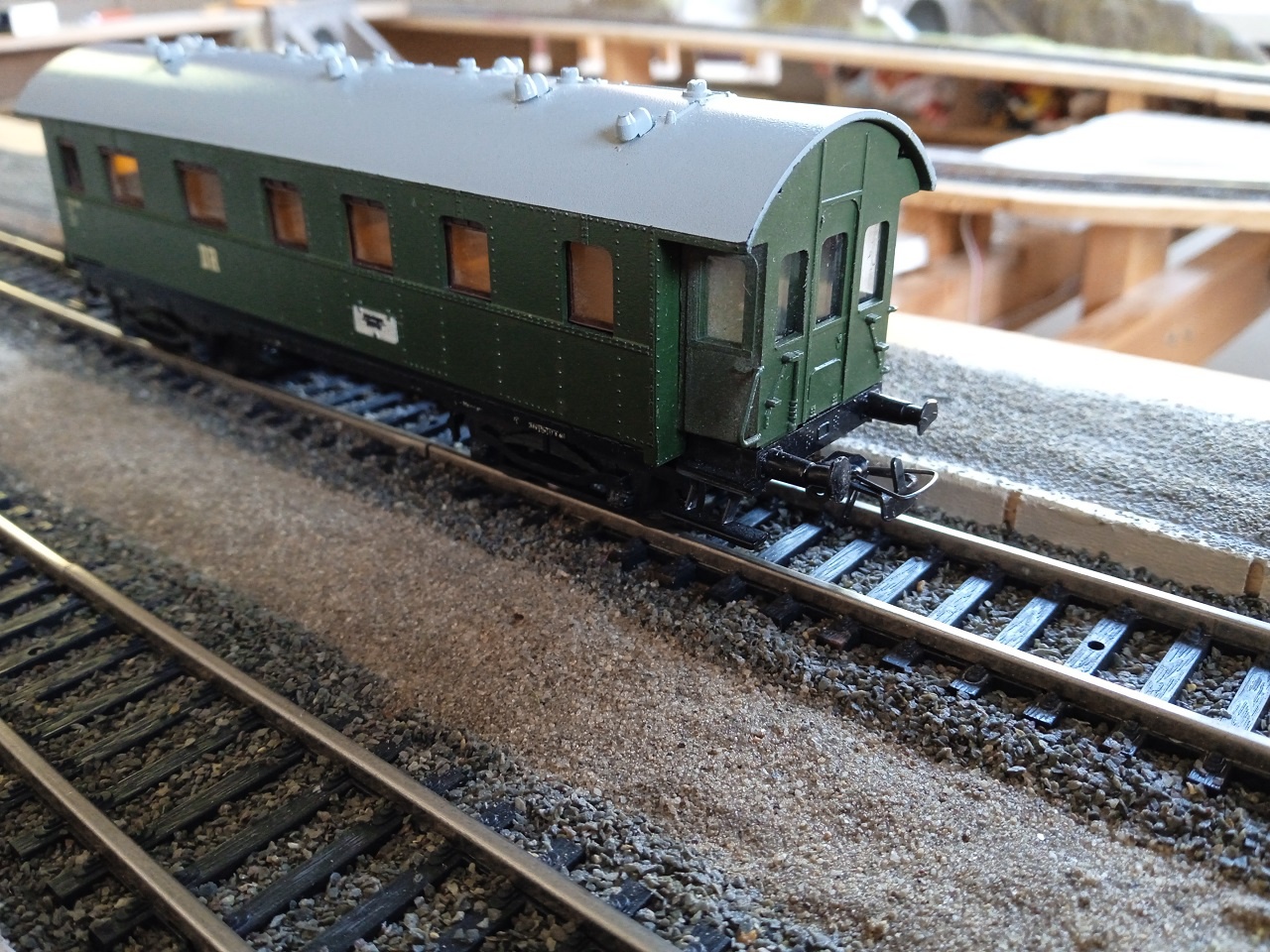

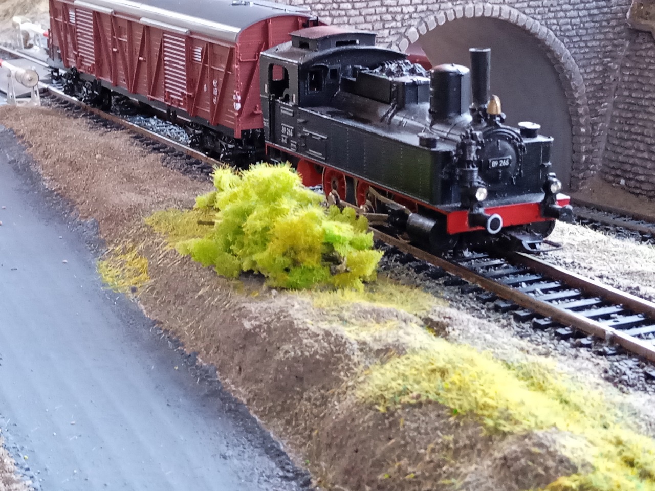

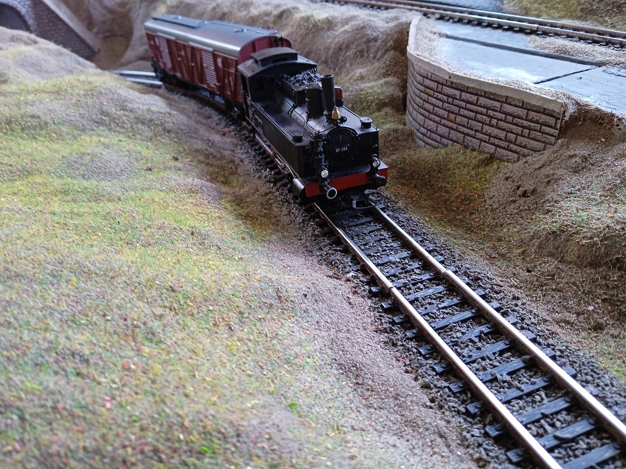

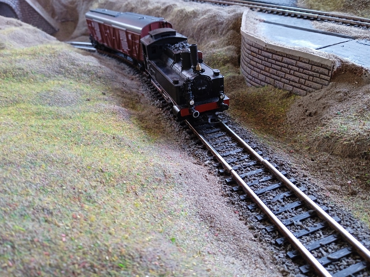

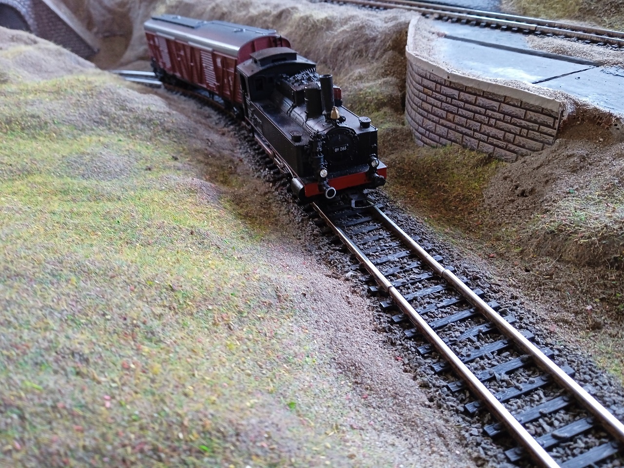

Csak két kép, amolyan építés közben, és majdnem készen, ugyanaz a motívum. |

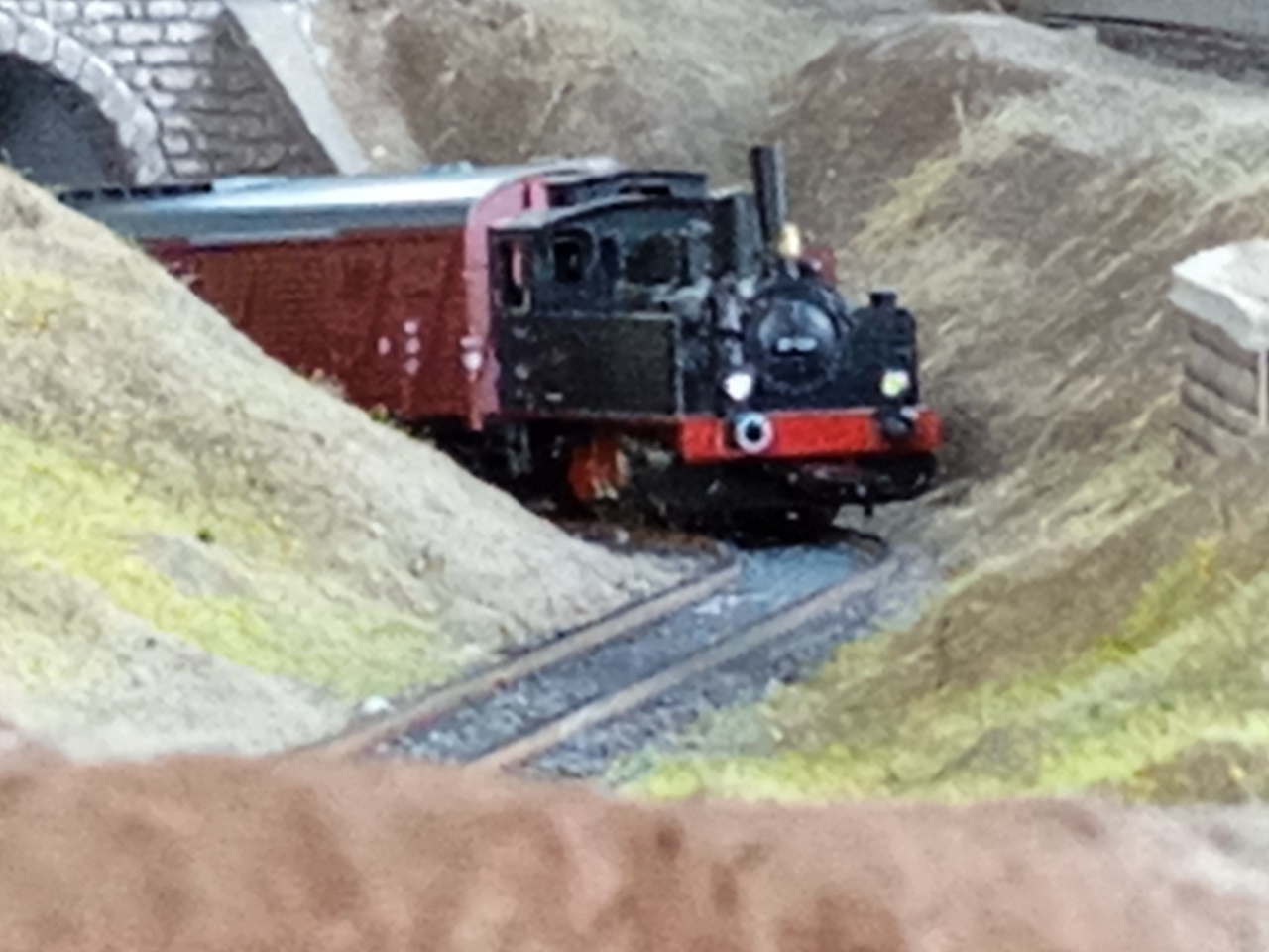

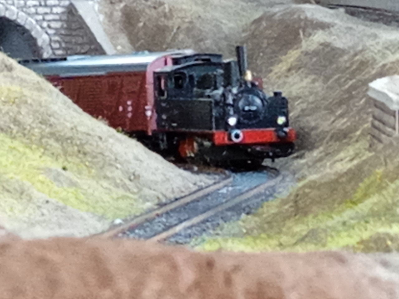

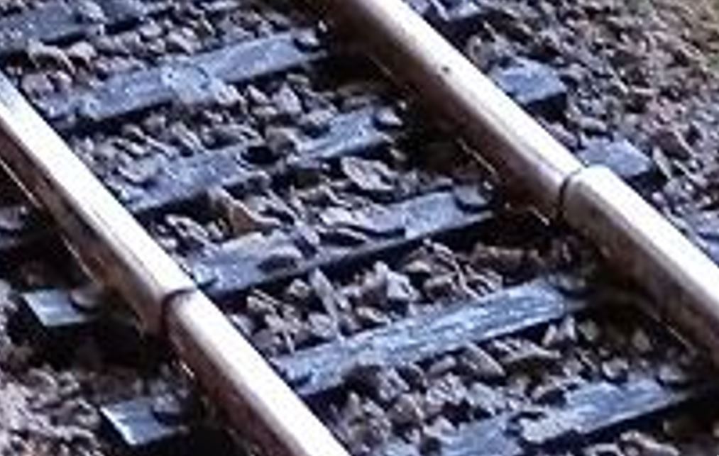

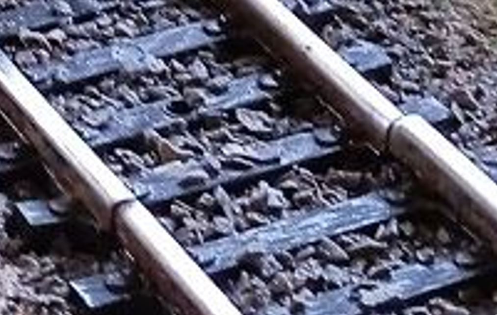

(#66886) csíkosháTTú válasza csíkosháTTú hozzászólására (#66885)

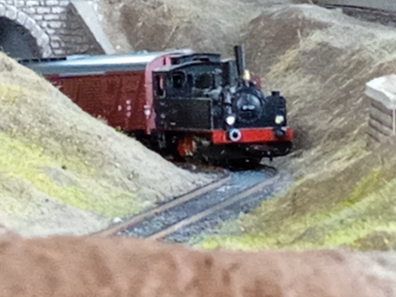

Aug 31, 2022 |

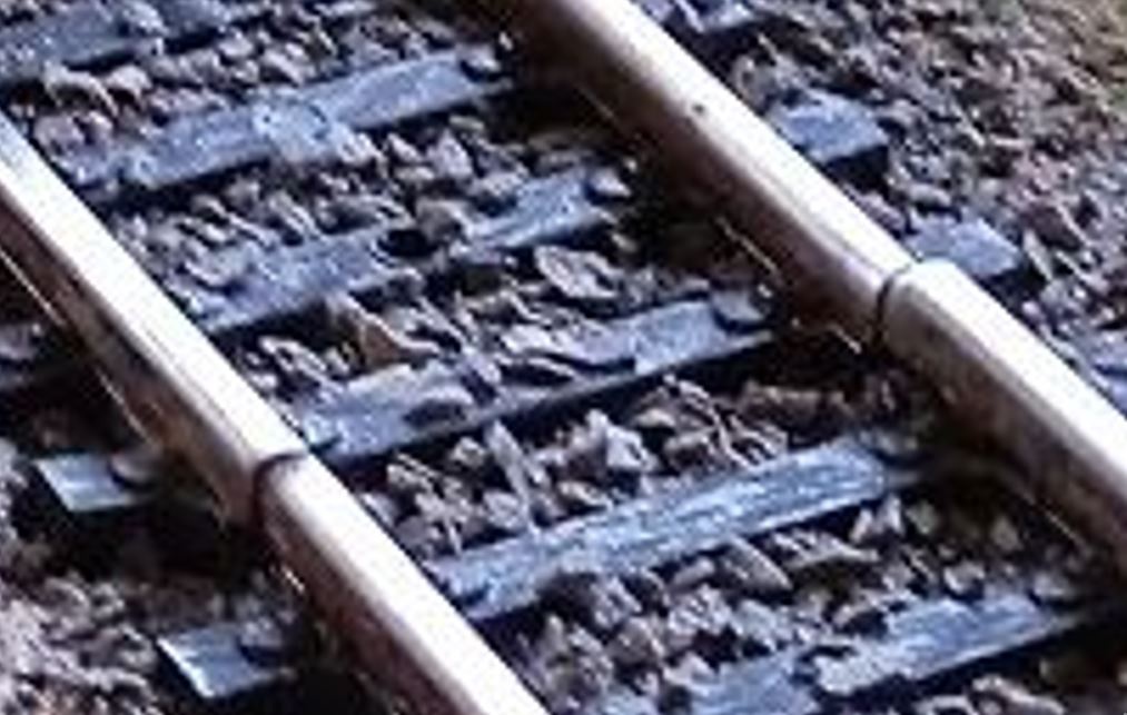

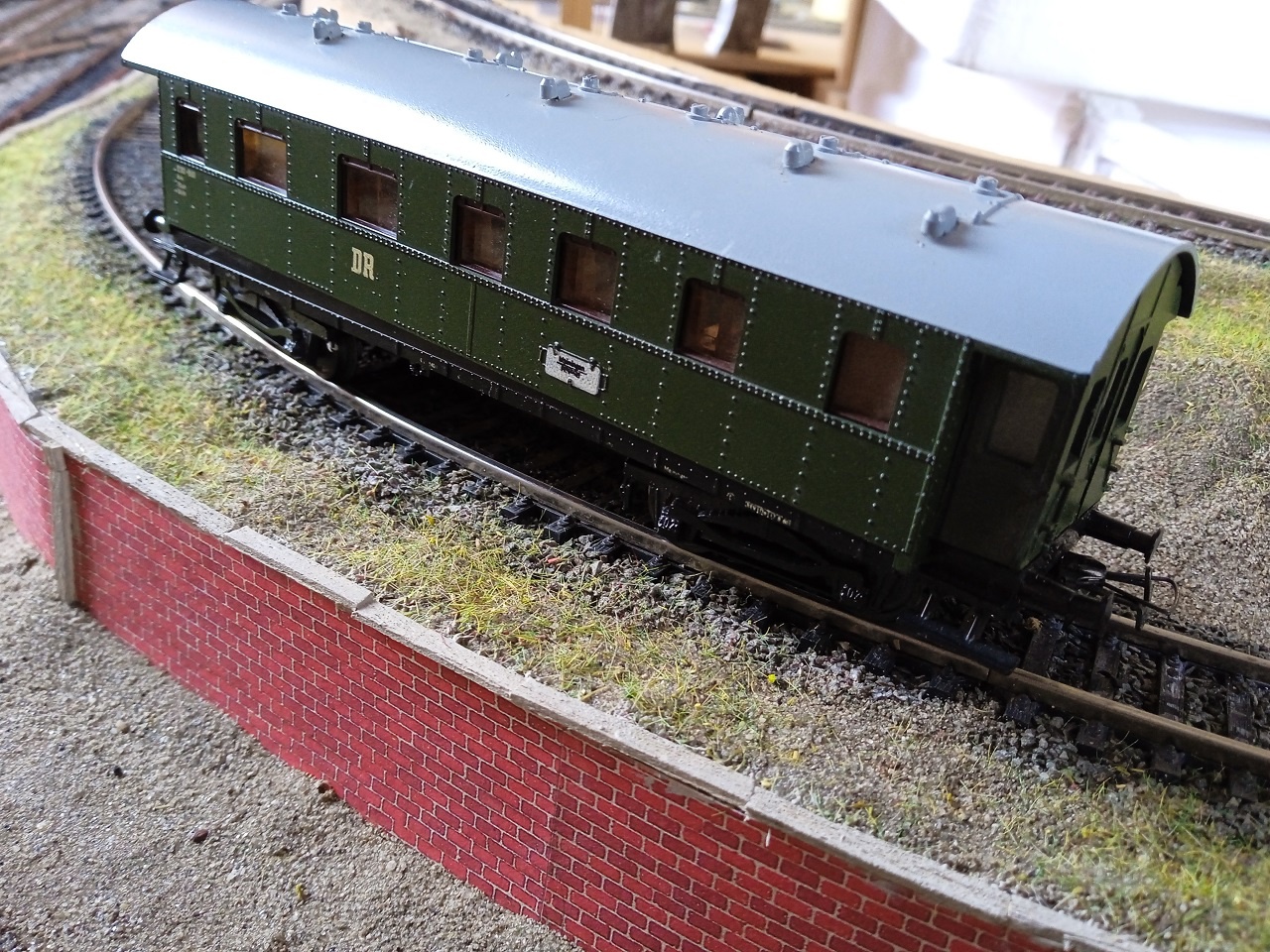

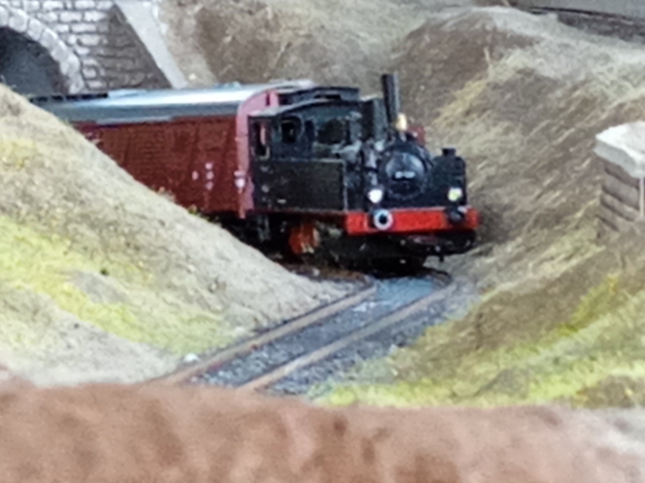

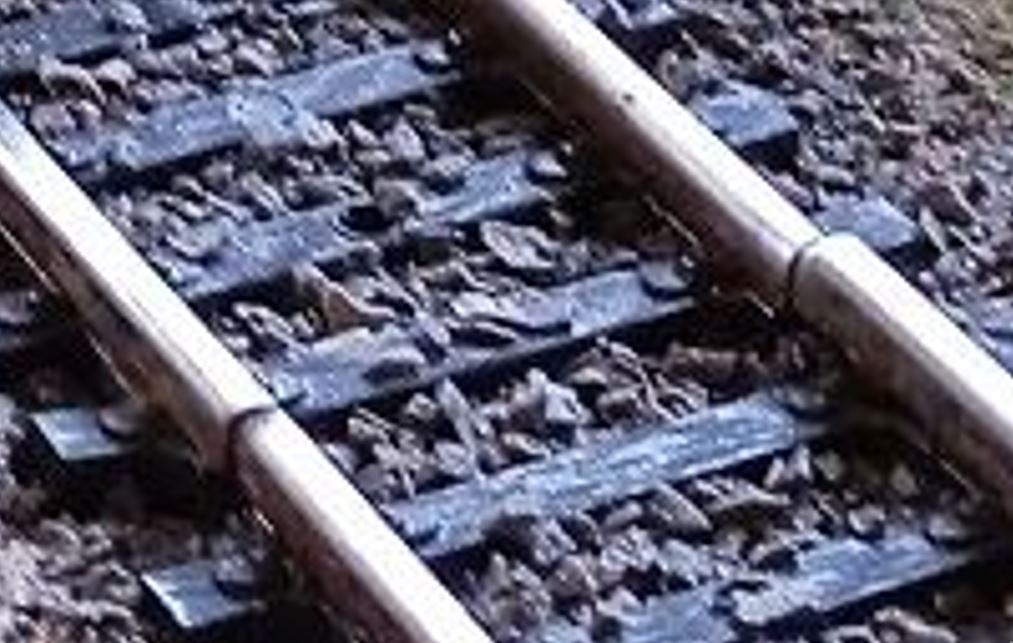

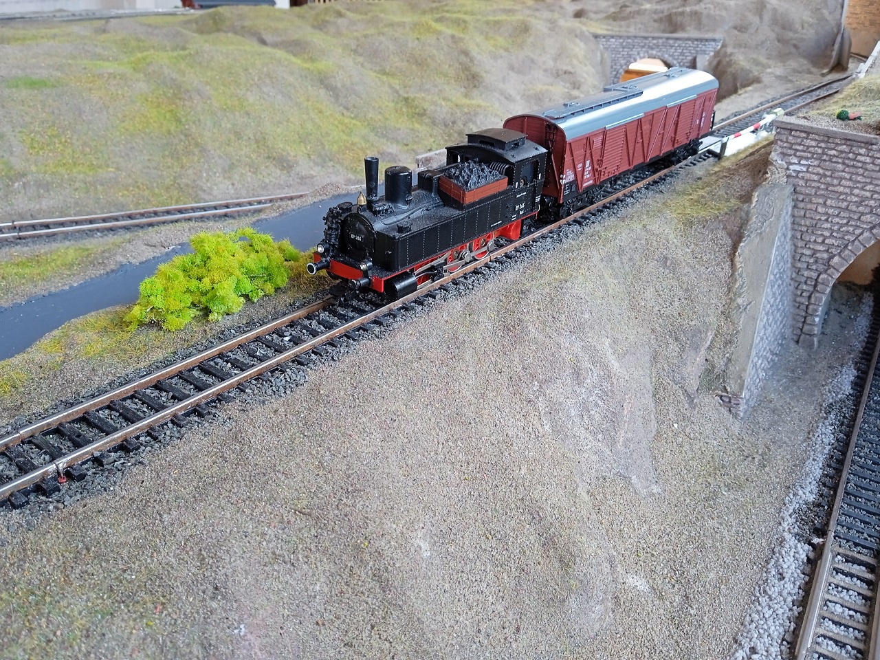

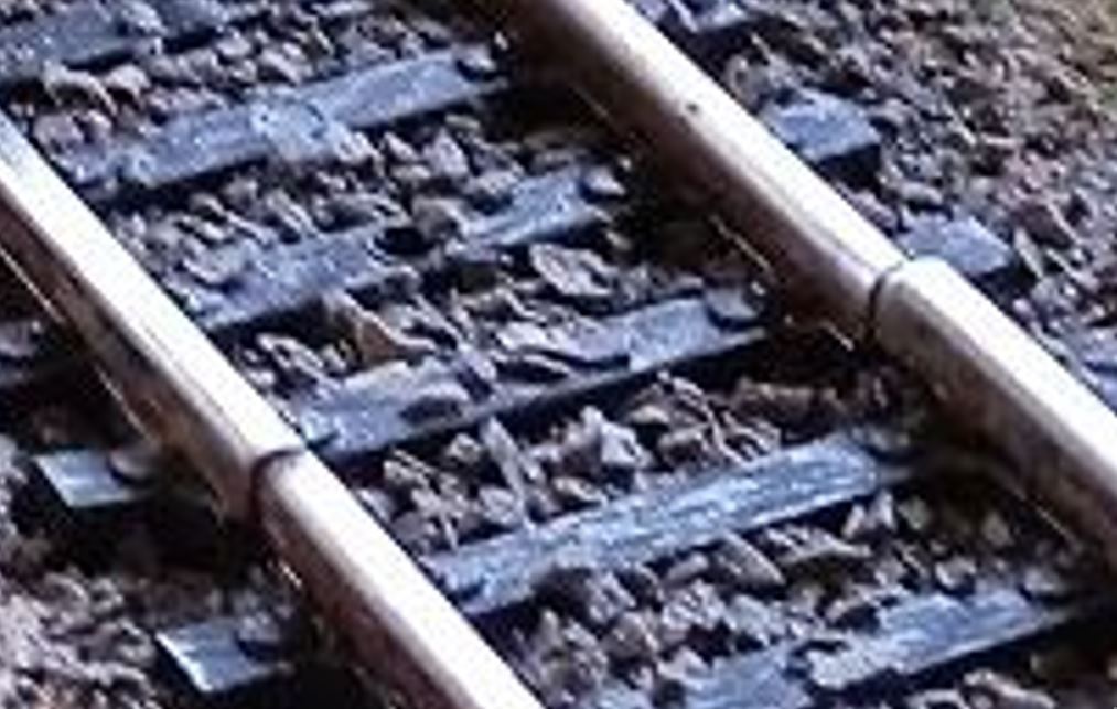

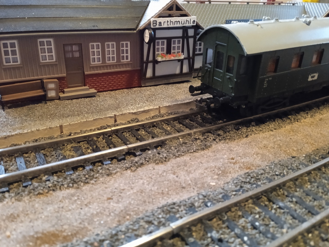

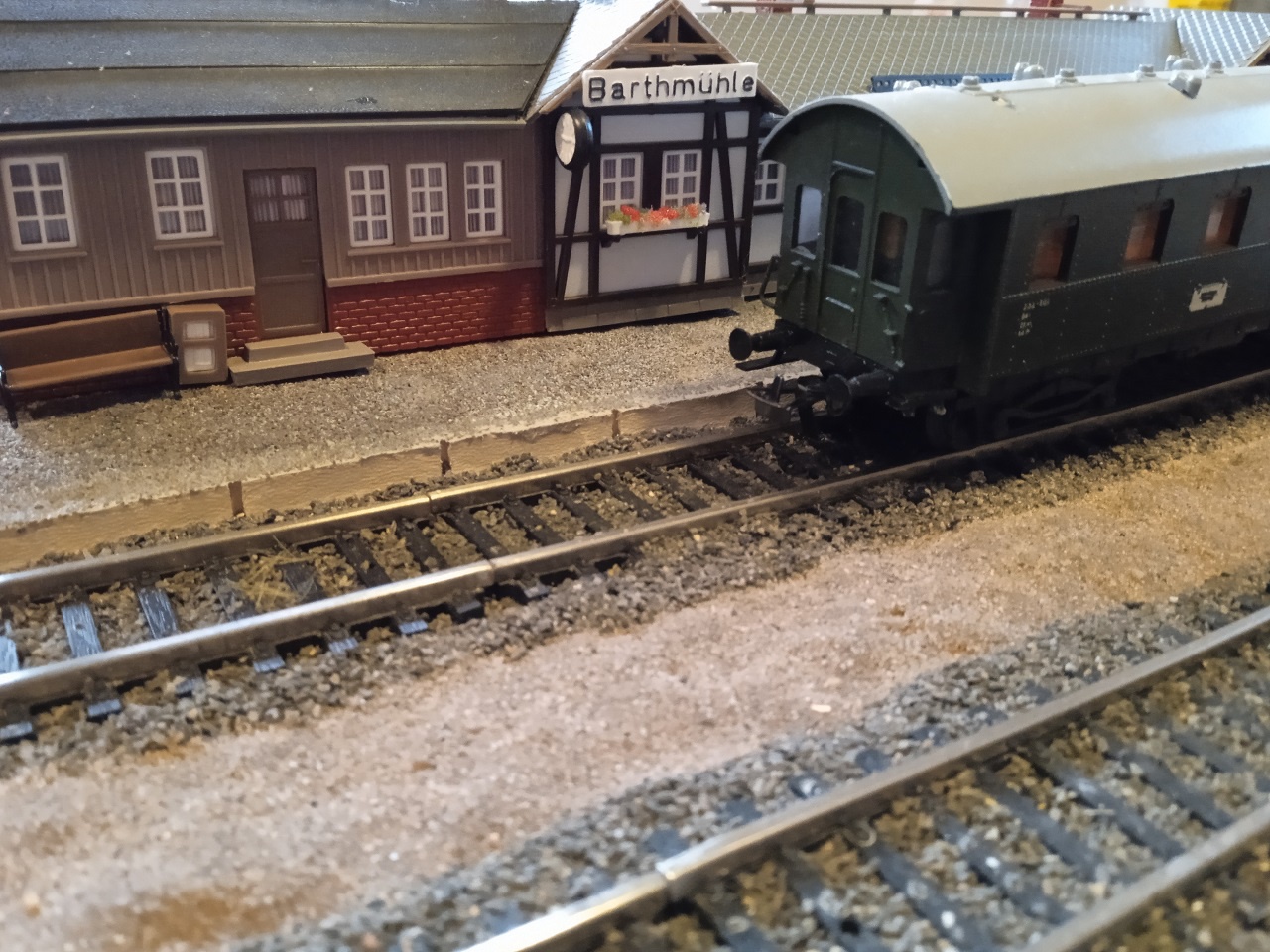

És még egy. A digitális zoom azért nem az igazi...  |
(#66887) róbertke válasza csíkosháTTú hozzászólására (#66886)
Aug 31, 2022 |
Idézet: „A digitális zoom azért nem az igazi....”
Főleg ha meglátod ezt a "Díjugratót ... " |
(#66888) csíkosháTTú válasza róbertke hozzászólására (#66887)
Aug 31, 2022 |
Még hátra van egy végső PFT munka, nem csak itt, végig az egész pályán. (A VEB PIKO sínek pontossága csapnivaló volt/van. A Zeuke, majd BTTB egy ligával feljebb focizott anno.) |

(#66894) EnTeO válasza róbertke hozzászólására (#66887)
Aug 31, 2022 |
Kedves Fórumtársak!
Én csak egy hozzá nem értő, kezdő játékos vagyok (még csak modellezőnek vagy modellgyűjtőnek sem mondanám magamat - csak játszom a modellvasúttal házipályán, néha). De látom ezen a fotón, hogy mekkora ugrással megy át egyik sín a másikba, és hogy ez nem jó.
De ilyen amatőr hozzá nem értőként sem értem, hogy miért kellett ezt beépíteni? Miért nem lehetett kidobni ezt a rosszul illeszkedő párt vagy annak egyik tagját a jobb eredmény érdekében? Én, ha ilyen rossz sínt, vágánymezőt látok - bármilyen régi is - igyekeznék jobbra cserélni. Biztos van a börzéken vagy hobbitársnál egy megfelelőbb darab... Akkor is vadásznék egyre, ha esetleg nehezen találok megfelelő darabot. De ez így nem üzembiztos, siklásveszély is van...
Vagy ez már a sínfektetés és rögzítés után keletkezett? Hogyan deformálódott ez el így ennyire?
Ki tud egy ekkora döccenővel együtt élni?
Köszönettel a felvilágosításért előre is! |
(#66896) etwg válasza EnTeO hozzászólására (#66894)
Szept 1, 2022 |
Üdvözlünk itt.
A helyzet messze nem ilyen rossz mint gondolod, a nagyvasuton sokkal rosszabb dolgok is elöfordulnak. (Mesélhetnék orákig a tapasztalataimról.  )
Az elsö flexisines terepasztalomon ( jo 40 éve) 10 cm-ként egy kis mélyedést reszeltem a sinfejbe, hogy élethü legyen a modellvonat hangja. Akkoriban a nagyvasuton is rendszeres kattogás volt a valodi hangkulissza, nem ugy mint a mostani modern vonatoknál, elöbb üt el mielött hallanád, hogy mozog melletted.
Szoval nyilván, hogy majd javitani kell a sineket. Ha jol tudom Steve barátom valami nosztalgia terepasztalt épit korabeli anyagokbol, és ez akkor igy müködött sok ezer modellezö terepasztalán vagy a karácsonyfa alatt.
A vasut ( modellben is) ettöl joval robusztusabb konstrukcio, igy egy ilyen kis ugrás nem igen okoz gondot - föleg nem a korabeli jármüveknek az akkori gigantikus nyomkarimával és toleranciákkal. |
(#66897) csíkosháTTú válasza EnTeO hozzászólására (#66894)
Szept 2, 2022 |
Mert ez benéztük/átsiklottunk felette. (Nem kívánt rész törlendő!)
Viccet félretéve: Valóban az a cél, hogy korabeli modellek, korabeli síneken zakatoljanak az asztalon. DE! Hiába néztük/néztem át egyesével az összes vágánymezőt a lerakás előtt, mégis maradt benne olyan, ami nem tökéletes. A hiba a vágánymezők konstrukciójából, pontosabban a gyártási technológiából adódik. Maga a képen látható vágánymező talpfarácsa műanyag fröccsöntés, a kialakított résekbe mennek be a nikkelezett fehérbádog lemezből sajtolt "U" profil "fülei", amiket lehajtanak a talpfarács aljára, hogy rögzítsék a sínszálat rajta. Na ez nem mindig sikeredett megfelelően, a fül nem hajlik rá teljesen a talpfarács aljára, így lefektetéskor felnyomja a végét, így szintkülönbség alakul ki két vágánymező találkozásánál.
A dolog nem vészes, ahogy Eugen barátom is írta, még "belefér". Úgy is maradhatna, baj nem lenne belőle. De nem marad így! Javítható, és javítva is lesz még az átadás előtt. Csak azért teszem közzé a képeket, hogy ötleteket adjak, ha valaki építeni szeretne. Egyébként a pálya a régi PIKO pályaterv füzet 41-es terve, kicsit megnövelve, és átalakítva. (Mellesleg: a grafikai terv, és a vágány tervrajz a füzetben eltér egymástól! A grafikai terven látható rajz az adott vágányanyaggal kivitelezhetetlen!) |

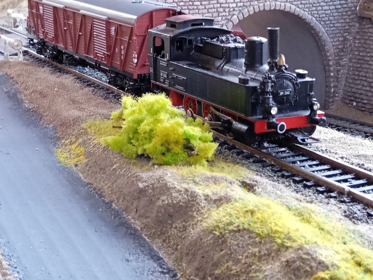

(#66898) csíkosháTTú válasza csíkosháTTú hozzászólására (#66897)
Szept 2, 2022 |

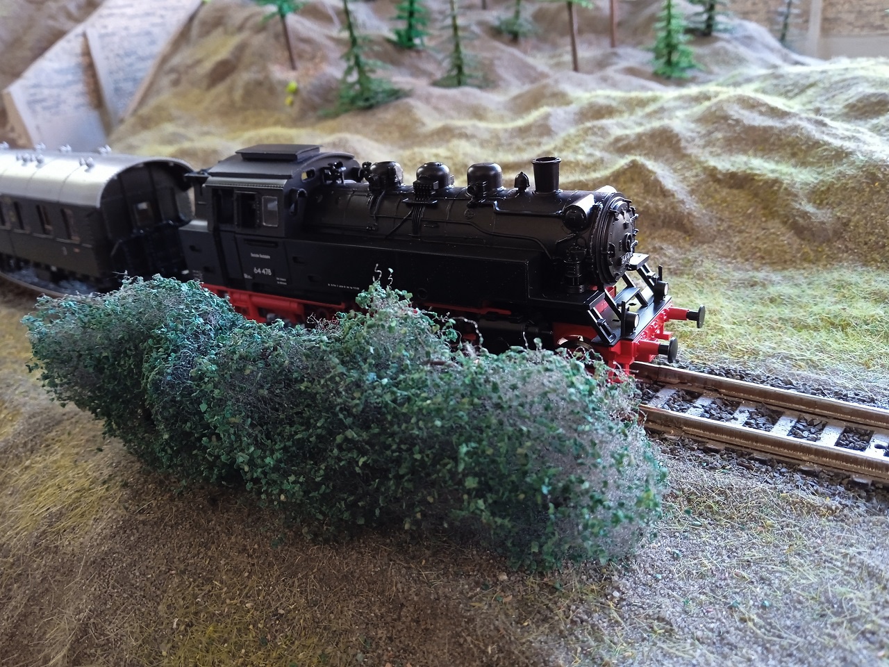

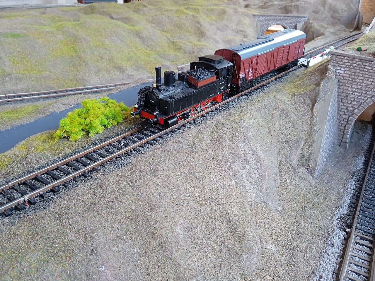

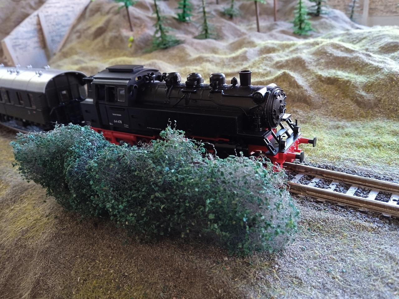

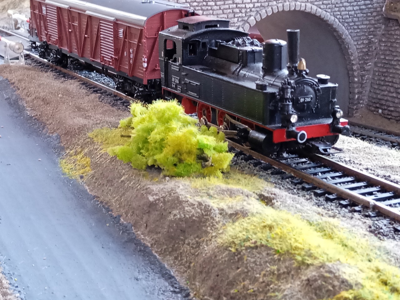

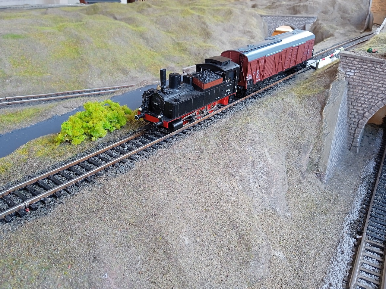

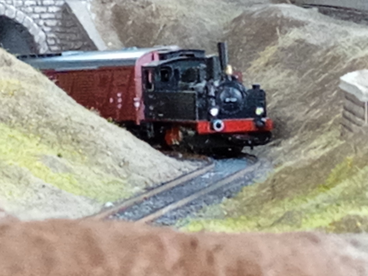

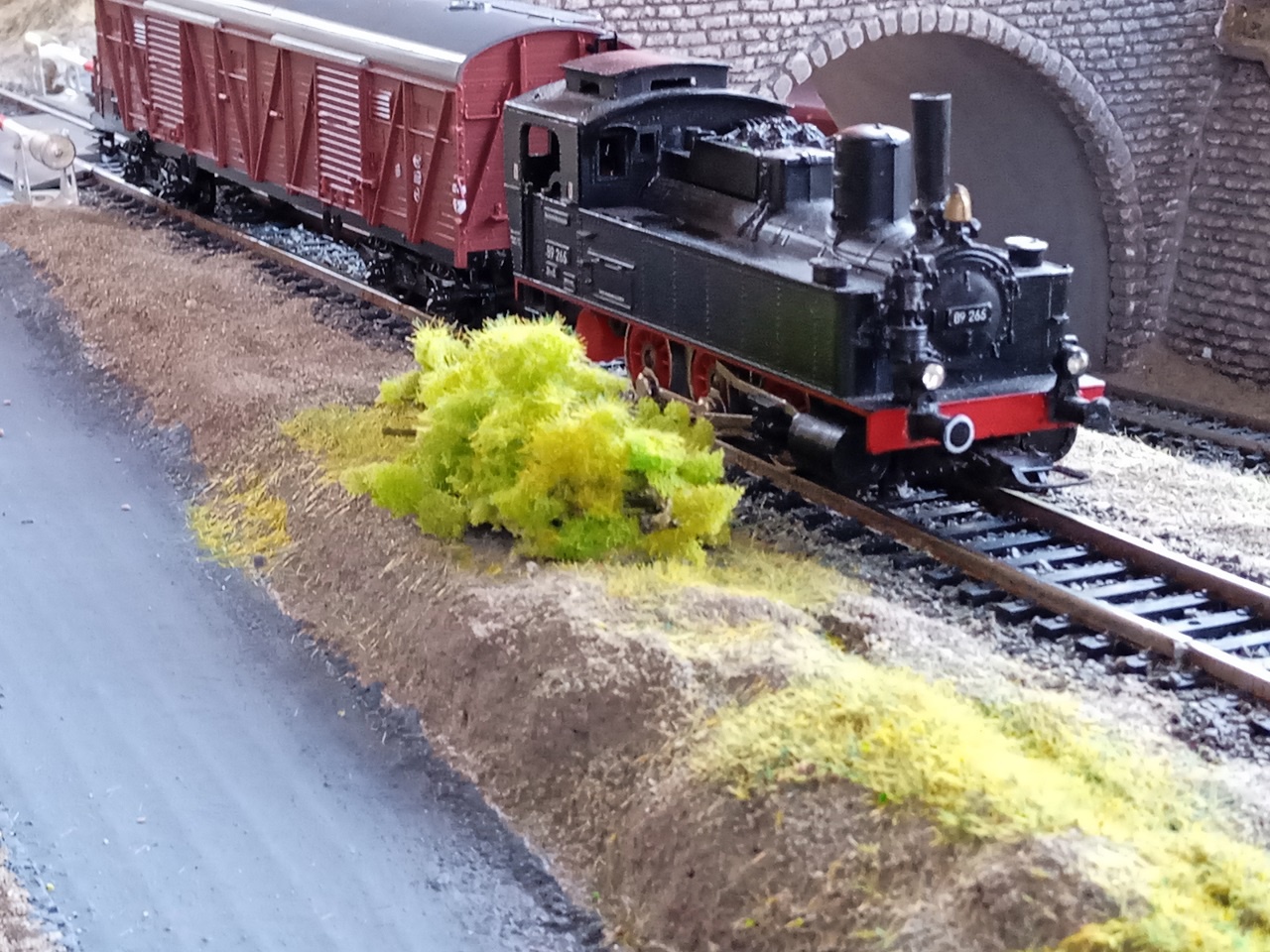

Azért haladunk egy picikét. Kezelő tehervonat halad az állomás felé a vonal próbamenetei közben. |

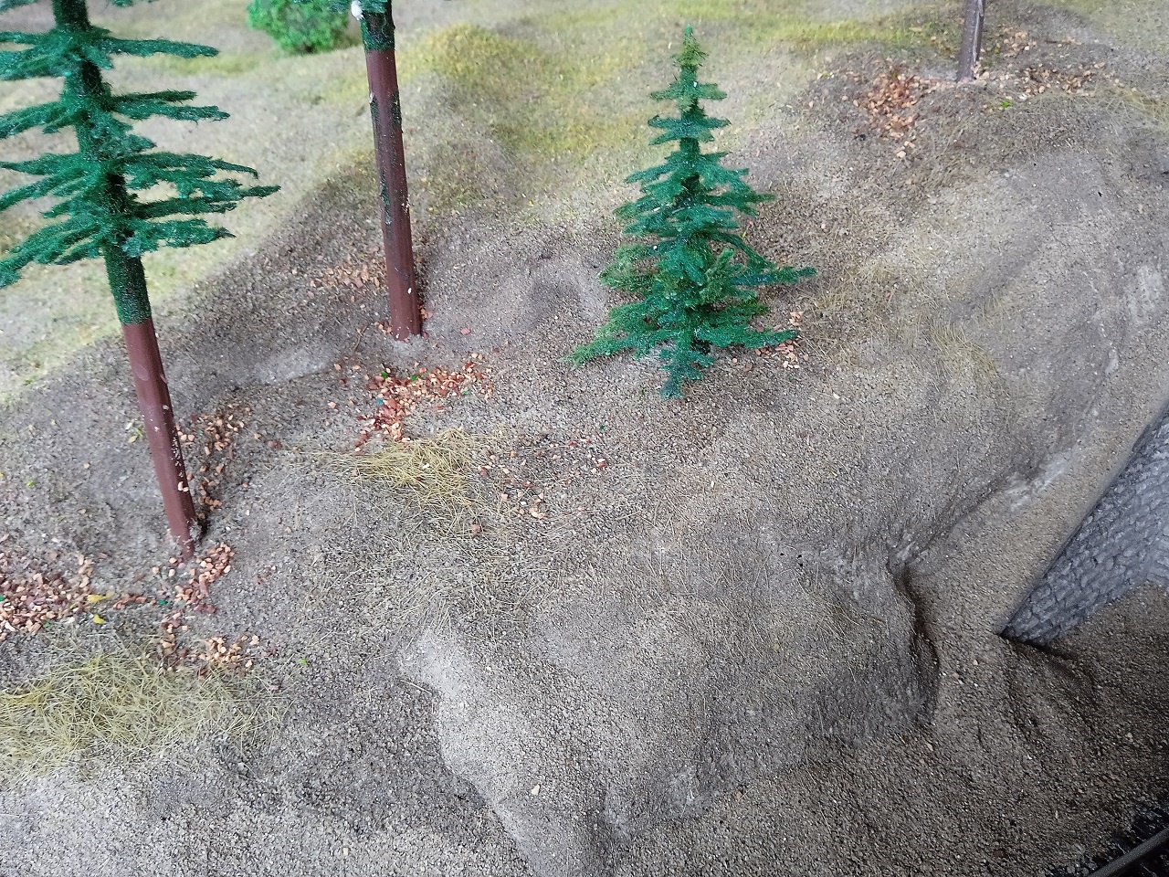

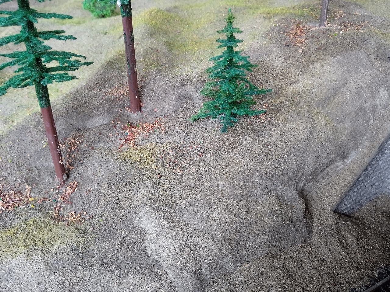

(#66920) csíkosháTTú válasza csíkosháTTú hozzászólására (#66898)
Szept 7, 2022 |

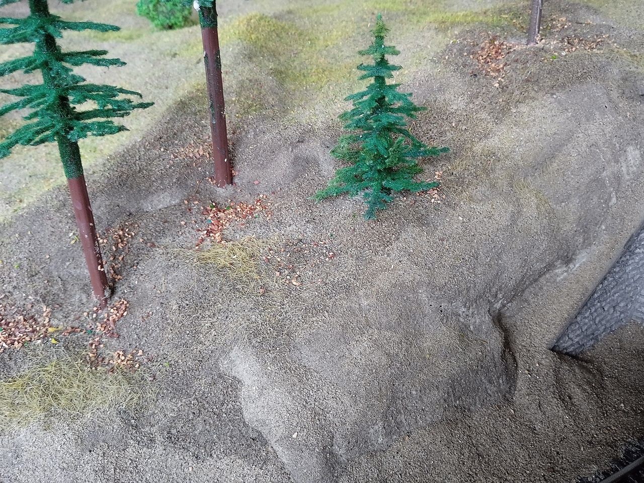

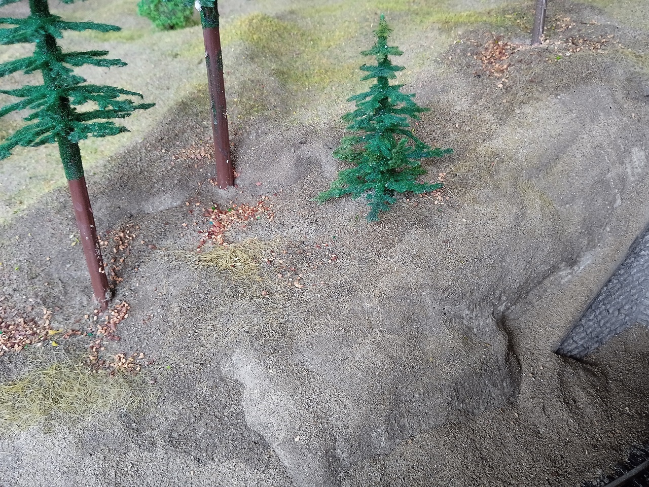

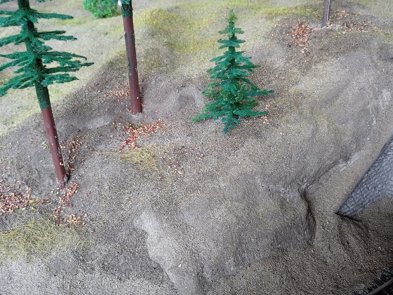

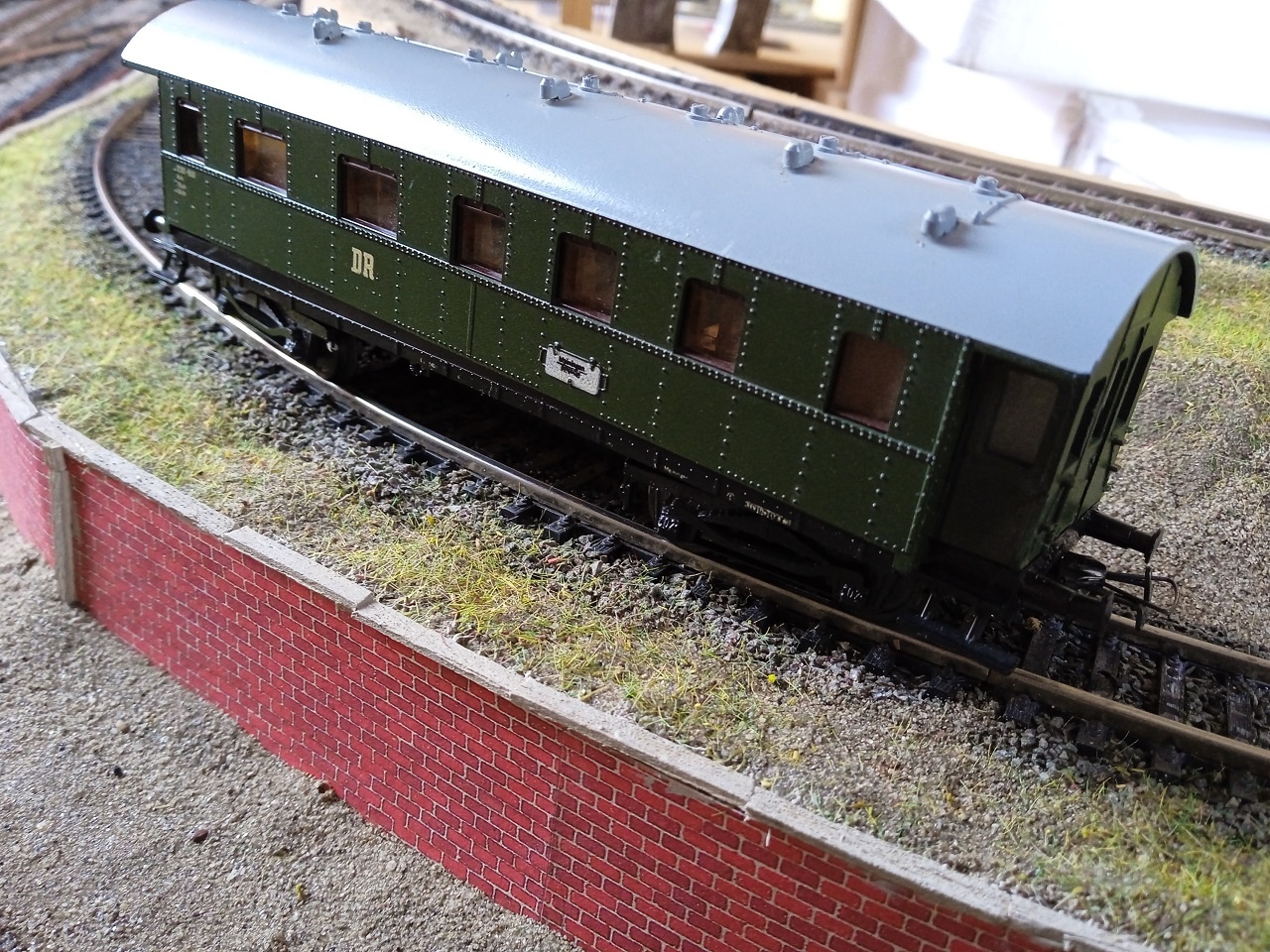

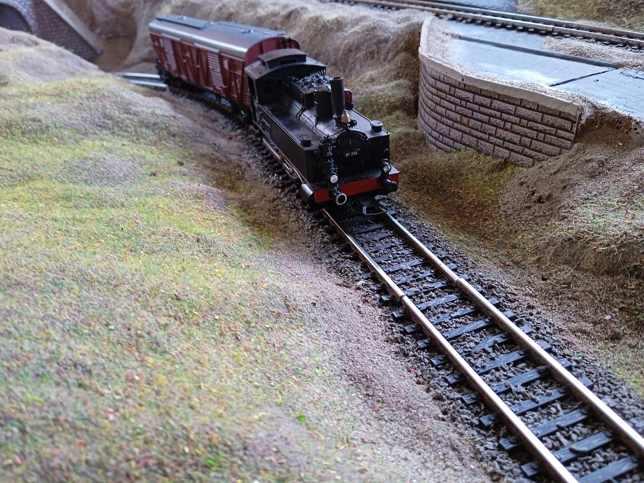

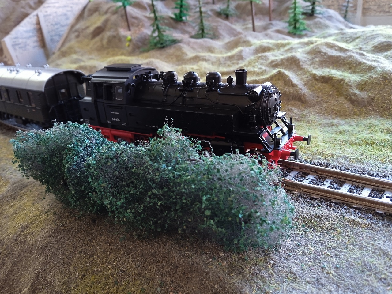

Eljutottunk odáig, hogy már a részletekkel is tudunk foglalkozni. A fenyves, és egy próbavonat a mellékvonalon. |
