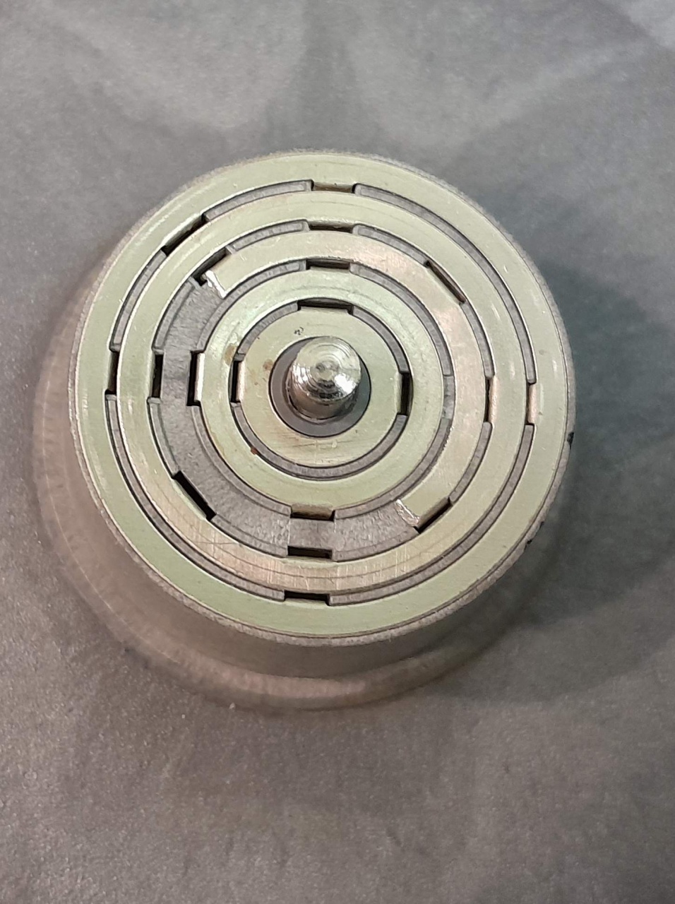

Én a polaritásváltás egy primitiv kommutátorszerü áramszedövel oldottam meg a hidon. (Ott fordit ahol amugy sincs kimenö vágány). |

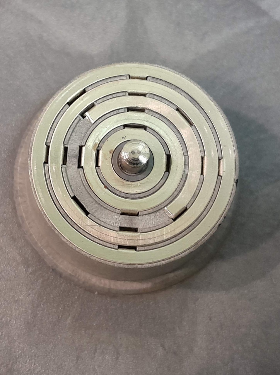

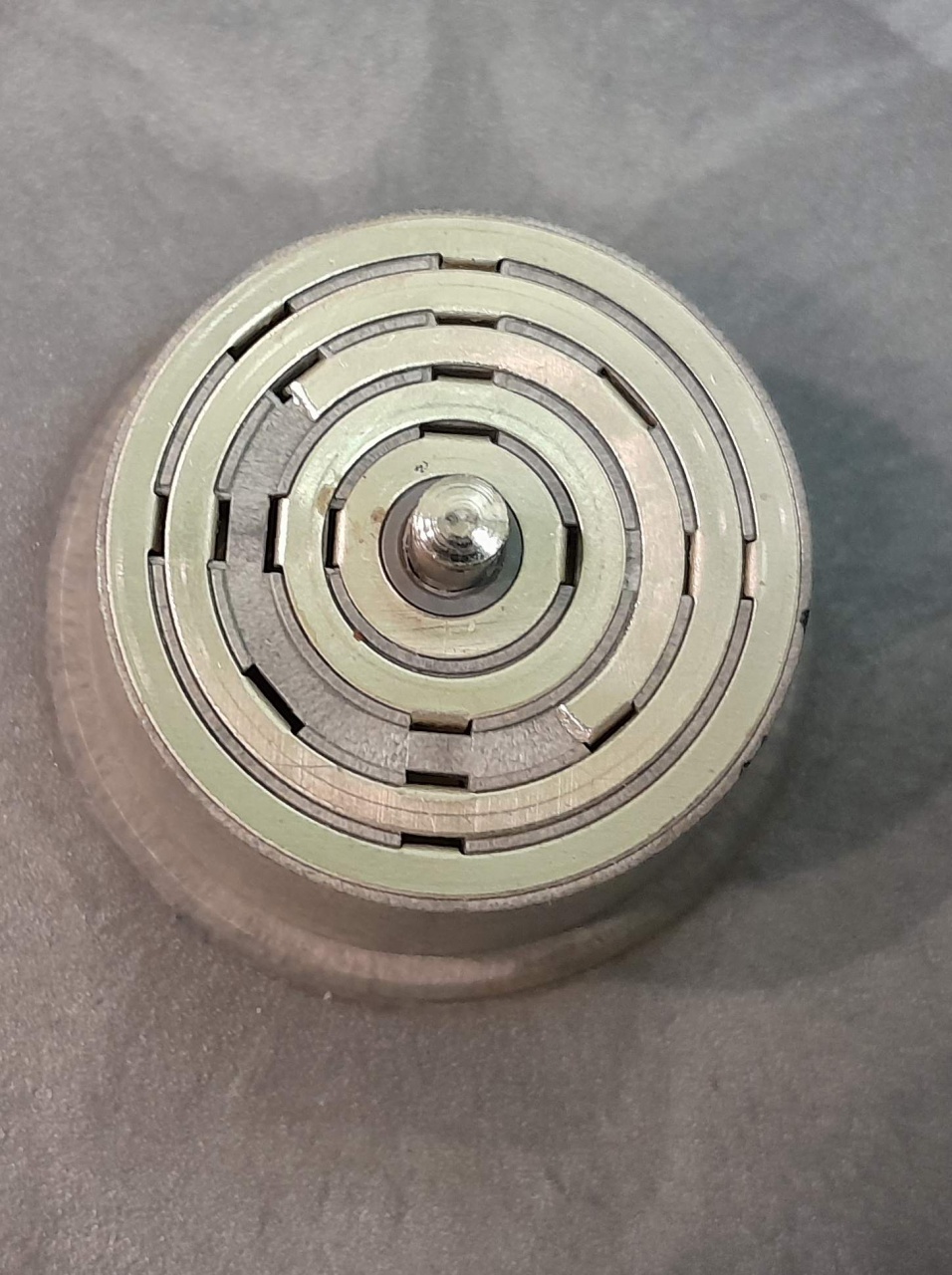

Hát igen, én is láttam már valahol ilyen kotyogásmentes csigahajtást két egymásnak kerület-irányban öszefeszített csigakerékkel. Csak nyilván nem selejtezendő készülékben, különben megmentettem volna magamnak. |
(#63144) etwg válasza maya711 hozzászólására (#63143)
Aug 22, 2020 |
Azért okvetlenül nem kell ilyen dupla fogaskerék ( persze az áttételtöl függ). Nekem a csigaáttétel 1:32 és a kotyogásmentesitést ugy oldottam meg, hogy a csigát egy rugo huzza a csigakerékhez és a csigának nincs axiális játéka. M0,5-s a modul ami már több mint elegendö egy kb 25 cm-s koronghoz. Persze a királycsapnak sem lehet kotyogása ( nálam két golyoscsapágyban forog.).

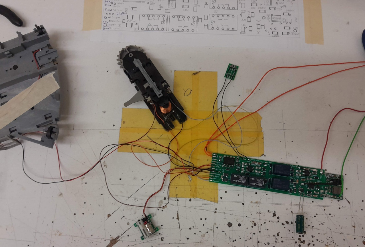

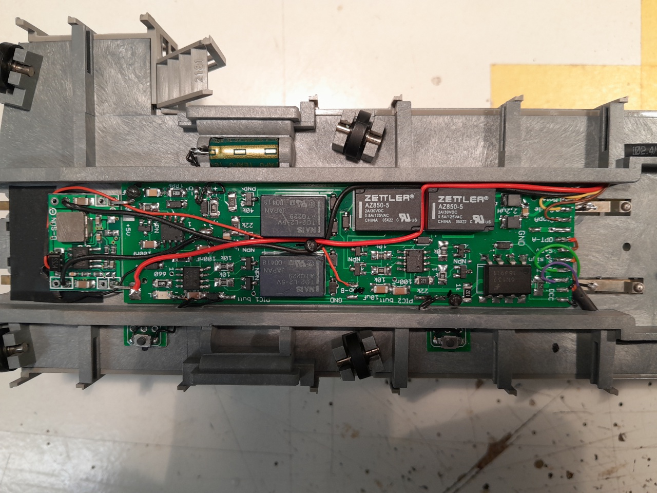

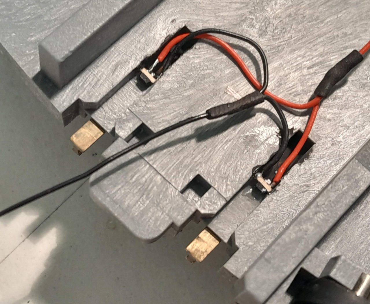

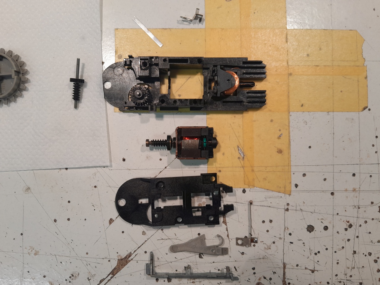

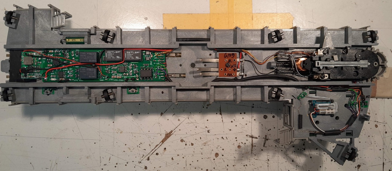

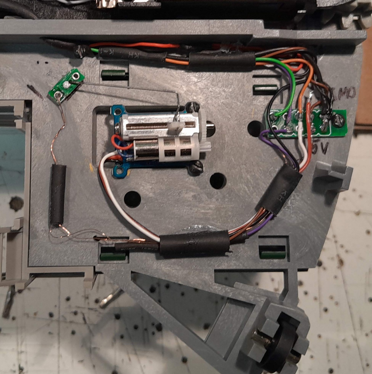

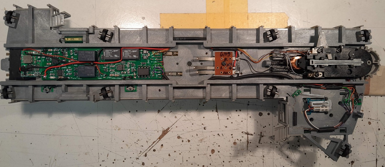

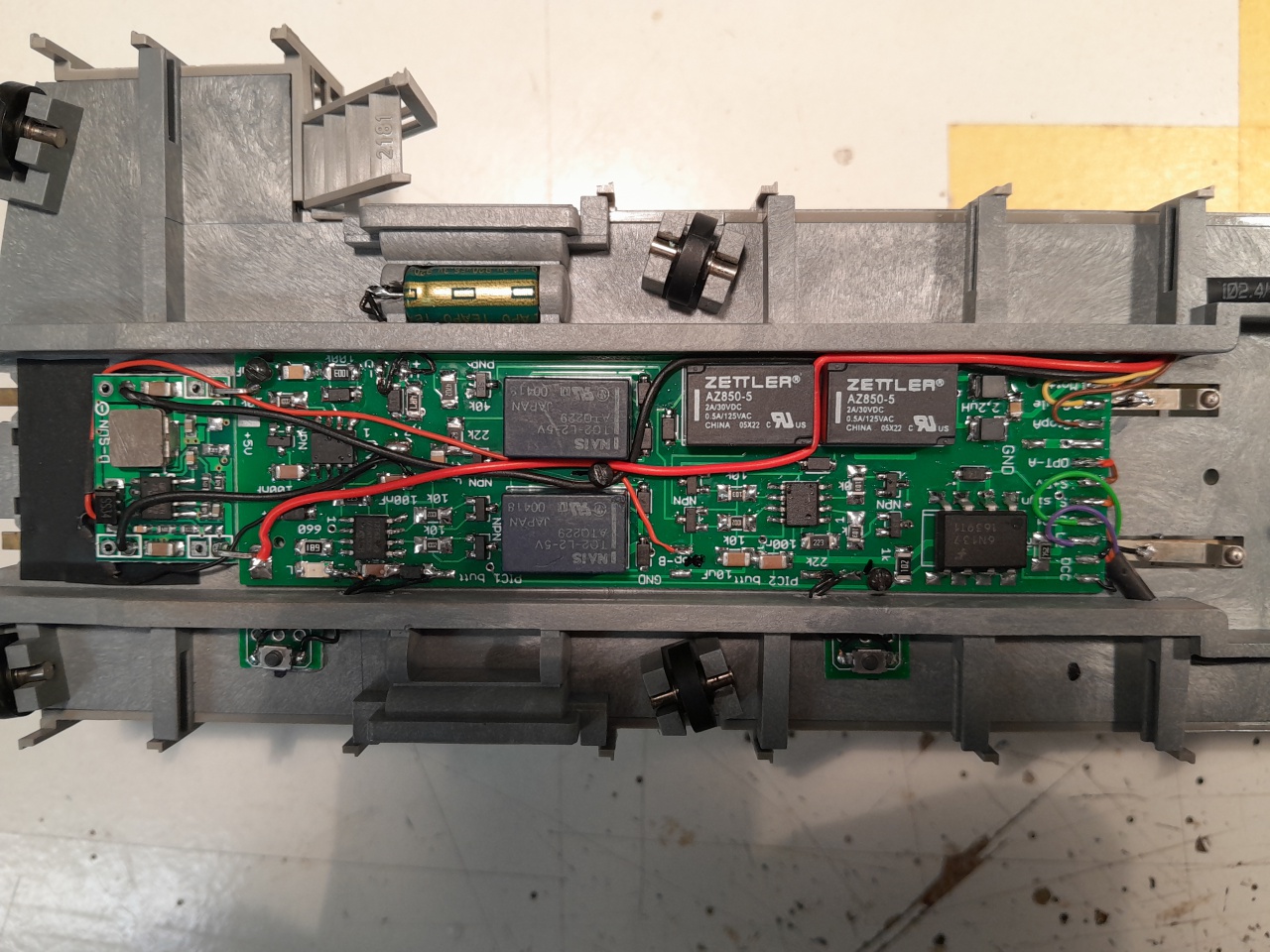

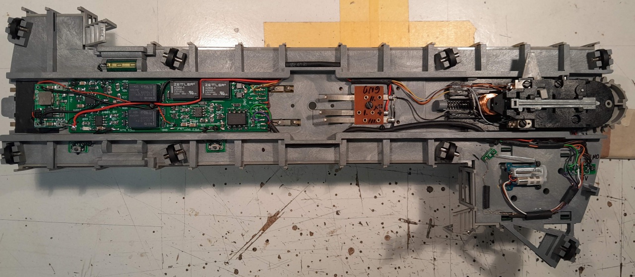

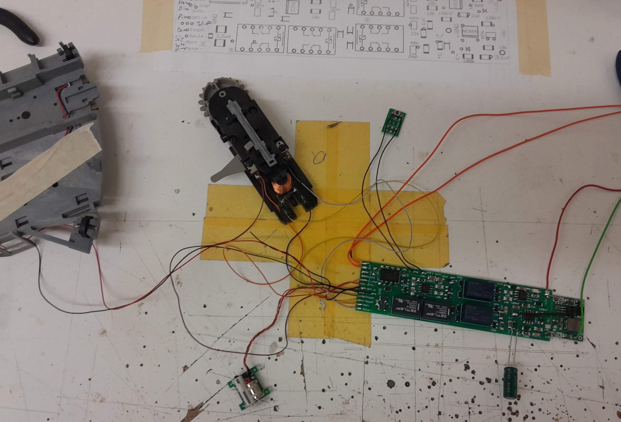

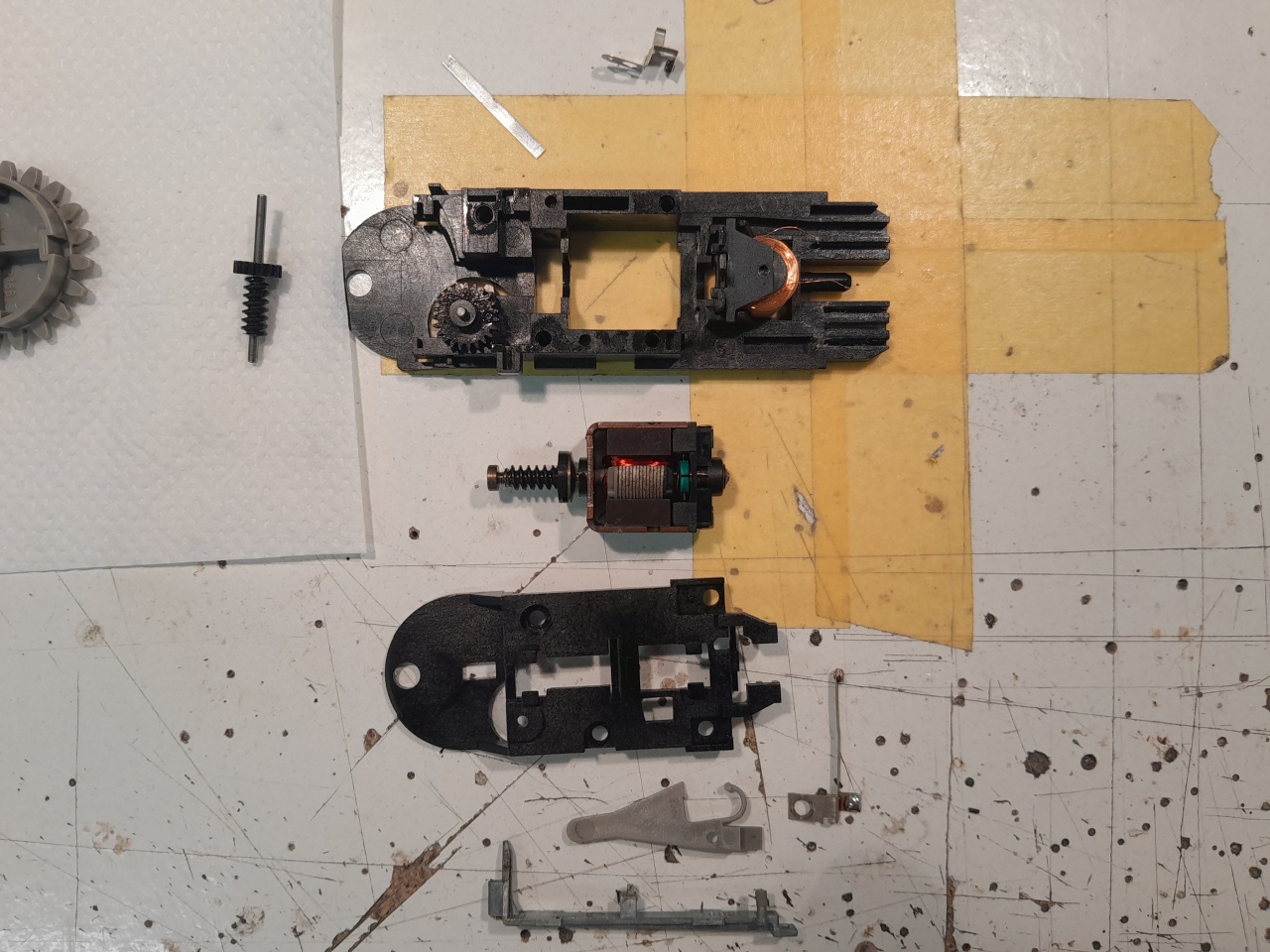

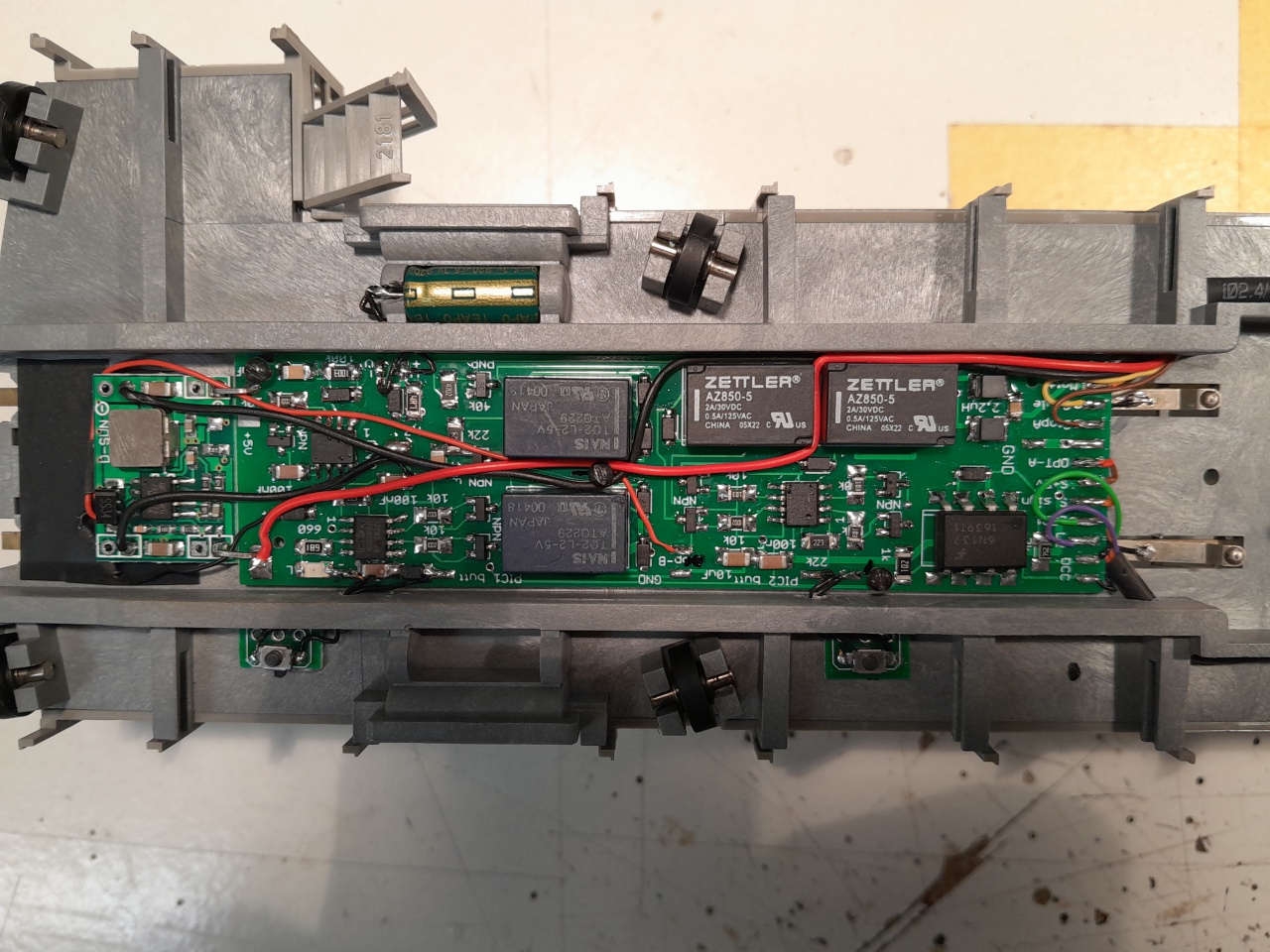

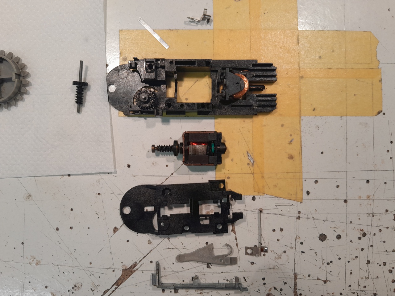

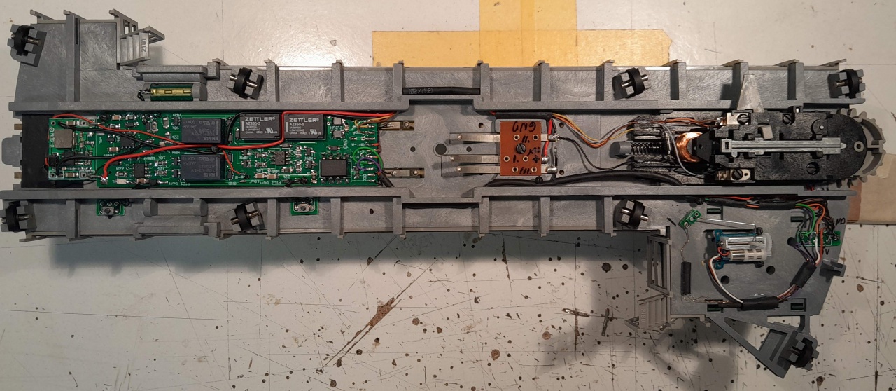

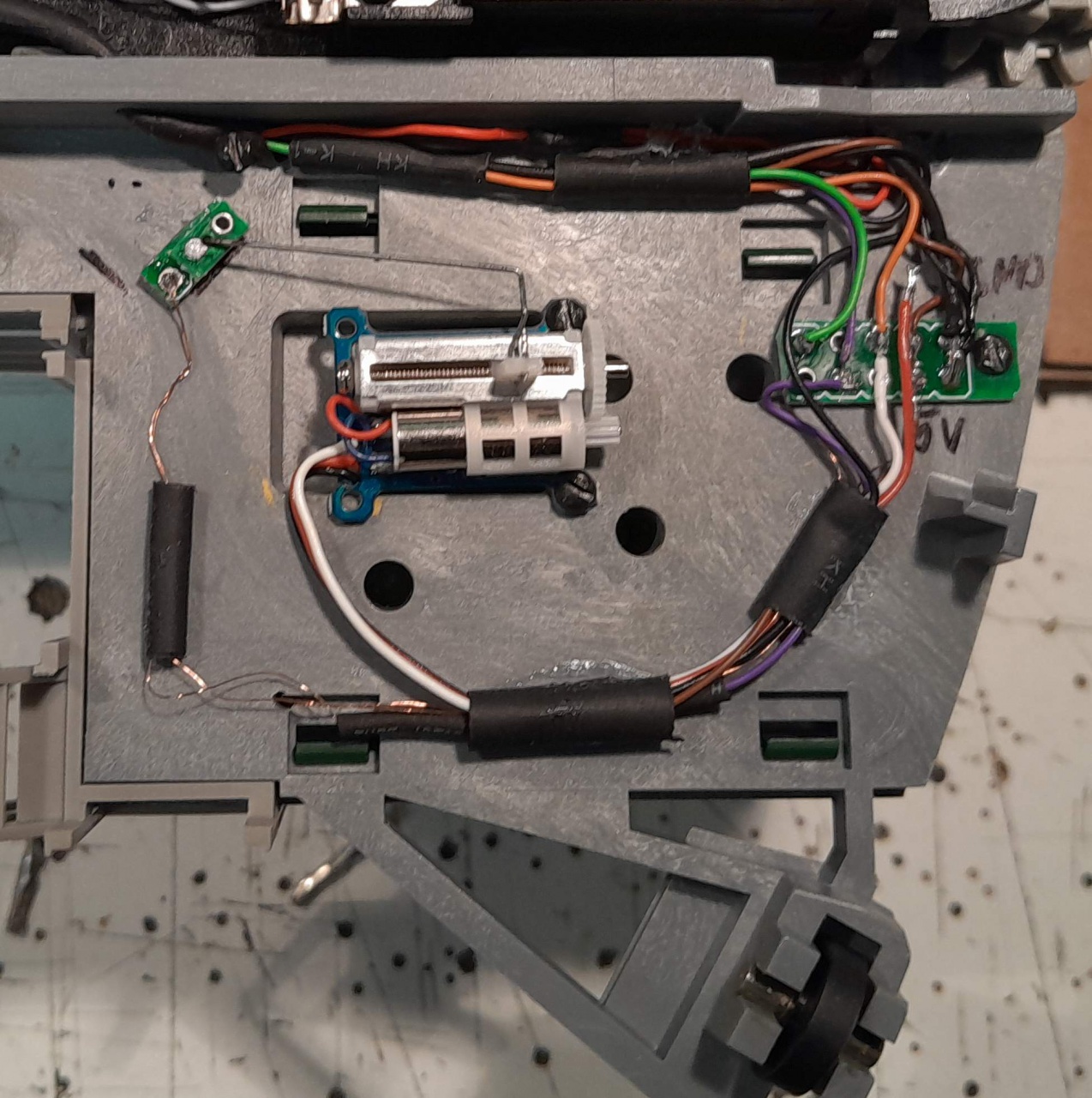

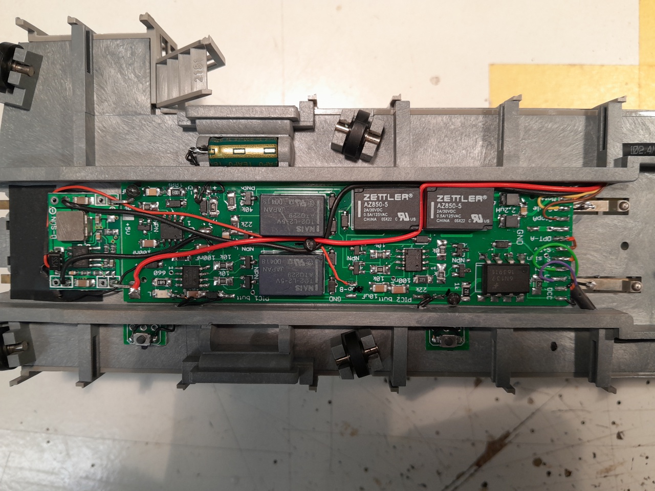

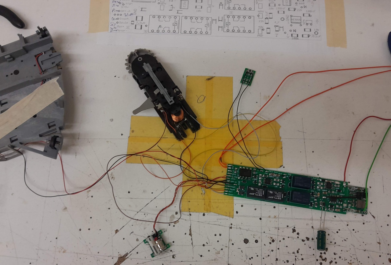

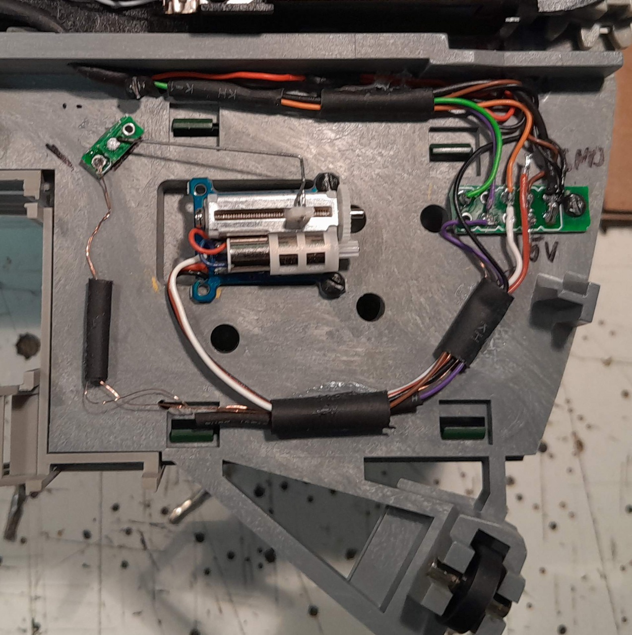

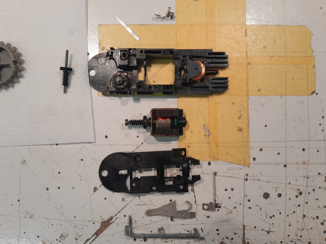

(#65500) maya711 hozzászólása
Nov 22, 2021 |
Jó régen nincs itt élet; akkor most újra-éleszteném: elkészült végre a forgatóm, valami elképesztően borzasztó negatív tapasztalattal.
Az úgy volt hogy régóta vadásztam már fogas-szíj hajtásra, főképpen hozzávaló fogaskerekekre. Itt a fórumon láttam meg Antal Miklós kolléga felajánlását ETWQ részére, és én is bepofátlankodtam Miklóshoz szíjhajtás kéréssel. Amit a legnagyobb készséggel teljesített: KÖSZÖNET. Így végre hozzáláthattam a mechanika készítéséhez azzal a szándékkal hogy egy 96-lépéses motort plusz egy 5-szörös fogas-szíj áttételt megtoldok egy 16 vagy 32-szeres törtlépésre képes meghajtóval, ílymódon (96 * 5 * 16) = 7680-szoros osztással mintegy 0,047 fokos korong-fordulat osztást érhetek el, ami a korong(dia=305mm PECO LK-55) kerületén kb 0,125mm-nek felel meg: ez így nekem jó lett volna.
VOLNA: de miután nagy nehezen elkészült a mechanika és az elektronika, jött a borzalmas tapasztalat: a motorvezérlő áramkörök NEM OSZTANAK. Vagyishogy osztanak, de nem egyenletesen. Például 1/4-es beállításnál ezt csinálják: léptetnek 3 nagyon kicsit majd ugratnak egy nagyot ily módon a teljes lépésszám mindig pontos lesz, de a törtlépés használhatatlan. Így jártam az A-4988 meghajtóval és a DRV-8825-tel is, nagyobb osztásnál még feltűnőbb az aránytalanság. Van valakinek elképzelése ennek okáról? Nekem csak az a gondolatom van, hogy ezek az áramkörök gagyik, az áraiknak megfelelően.
Nos ezek után mindent szétkaptam és indult újra a projekt: csigahajtást vadásztam össze a meglévőségeimből, és csak teljes-lépés üzemben használhatom a DRV-8825 meghajtót. Sikerült összeválogatnom egy 1-bekezdésű csigát egy 92 fogas csigakerékkel, így (96 * 92) = 8832-szeres osztásom lett, amivel a korong kerületén 0,108mm osztást tudok elérni. A csigaorsó egy vastagfalú műanyagcsővel van csatolva a motor tengelyén eleve meglévő fogaskerékhez, az orsó másik végének ágyazása „úszik” vagyis rugóval van hozzáhúzva a csigakerékhez. Tapasztalat szerint ez így kotyogás-mentes lett.
A CW-irányról CCW-irányra váltáskor(és vica-versa) mégis tapasztaltam pozícióra állási eltérést. Ezt én így küszöbölöm ki: mindig CCW-irányú pozícióra-állást alkalmazok, vagyis CW-megközelítés esetén némileg(a kerületen mérve mintegy fél síntávnyit) túlforgatok, majd a túlforgatással azonos lépésszámmal CCW-irányból érem el a célzott pozíciót. És persze ugyanígy járok el a bekapcsoláskori(vagy RESET-eléskori) alap-pozícióba álláskor, ahol én is egy opto-csatolót + takarólemezt alkalmazok. Végeredmény: MINDIG pontos a pozícióba-állás.
A tartóáramot mintegy negyedére vettem le a „#63145” hozzászólásban látható módszerrel.
Persze nem tagadhatom meg magamat: többet is teszek mint a gyári forgatók, még ha az nem is szokásos az igazi forgatókon. Forgatás előtt kicsivel + alatt + kicsivel utána egy narancs-sárga LED villog a hídon lévő kabinon, és ugyanez idő alatt egy buzzer is szól(kb mint a tolató teherautókon). Továbbá a híd foglaltságát egy piros/zöld jelzőlámpa is mutatja(?ha mondjuk vak lenne a mozvez?). Szóval egy kicsit csicsás is, elnézést.
És végül ahogy eddigi hozzászólásaimban is szoktam: ha valakit érdekel írjon email-t, szívesen elküldöm a programot(megjegyzésekkel bőven ellátva, tehát könnyen adaptálható), a NYÁKot is, esetleg fényképeket hídról és a hajtásról.
És persze mint mindig: kollégiális alapon ingyen.

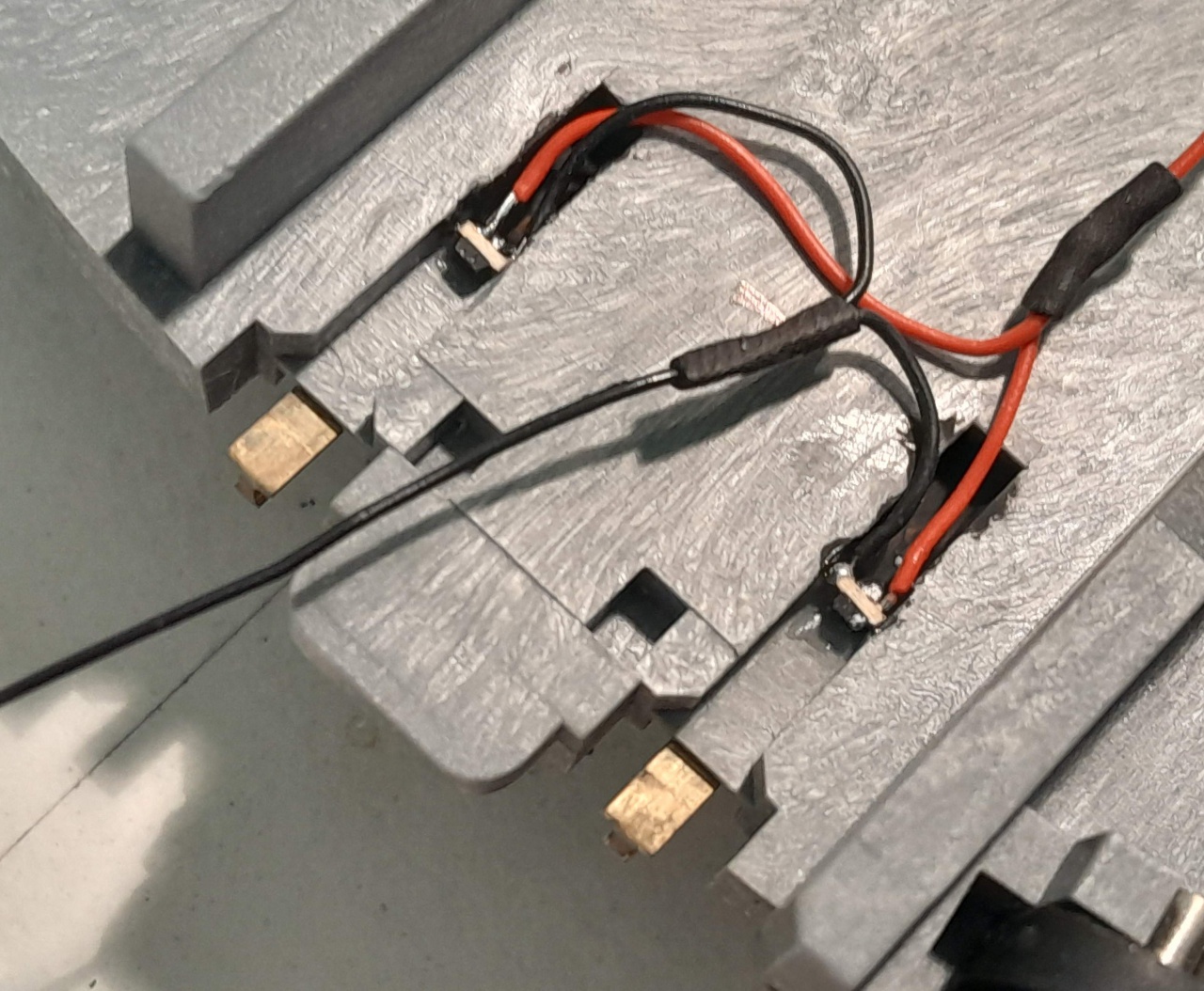

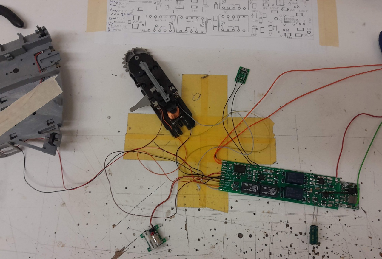

(#68281) diginewl válasza róbertke hozzászólására (#56263)
Szept 18, 2023 |
Idézet: „Haladtál vele??? ”

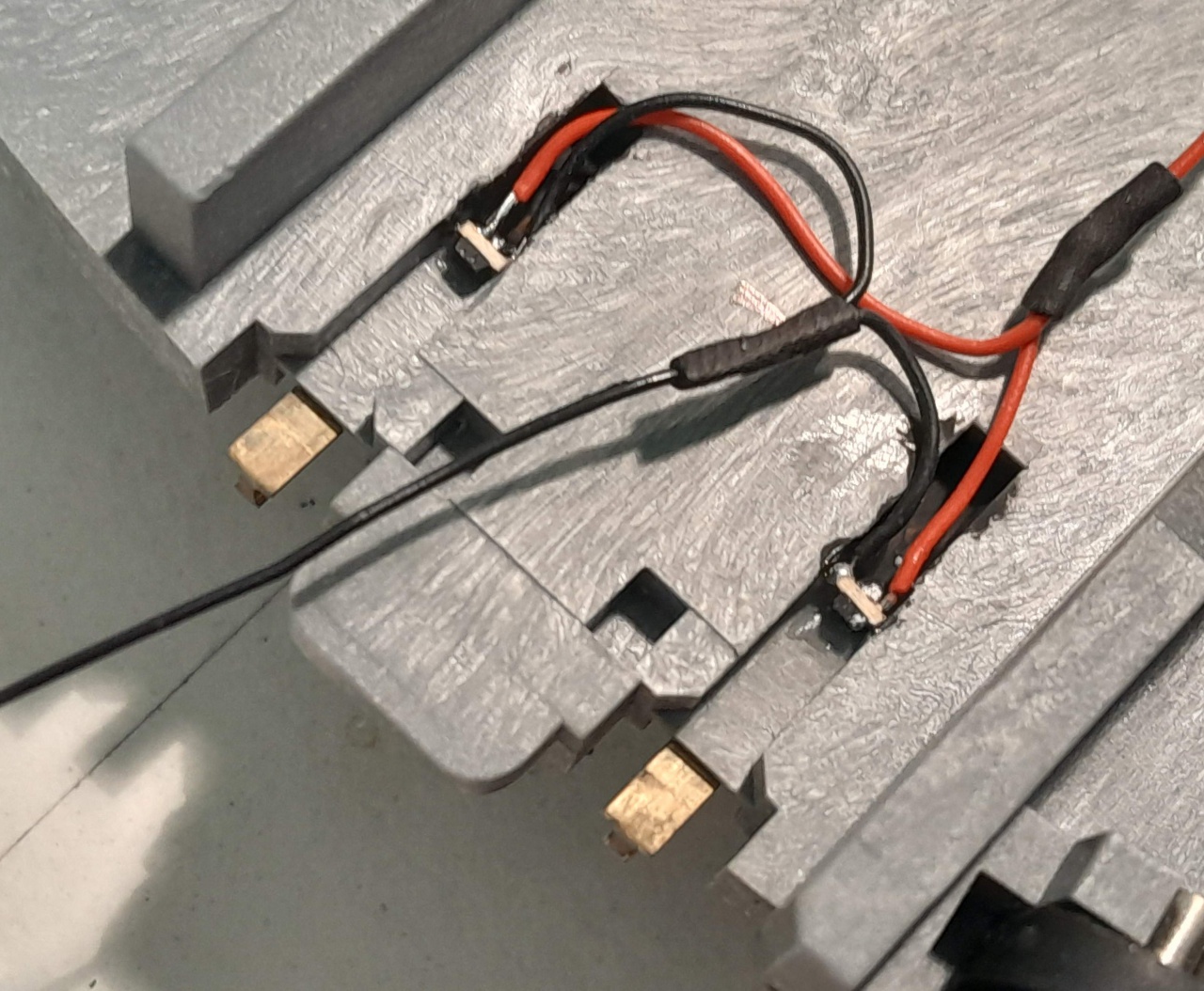

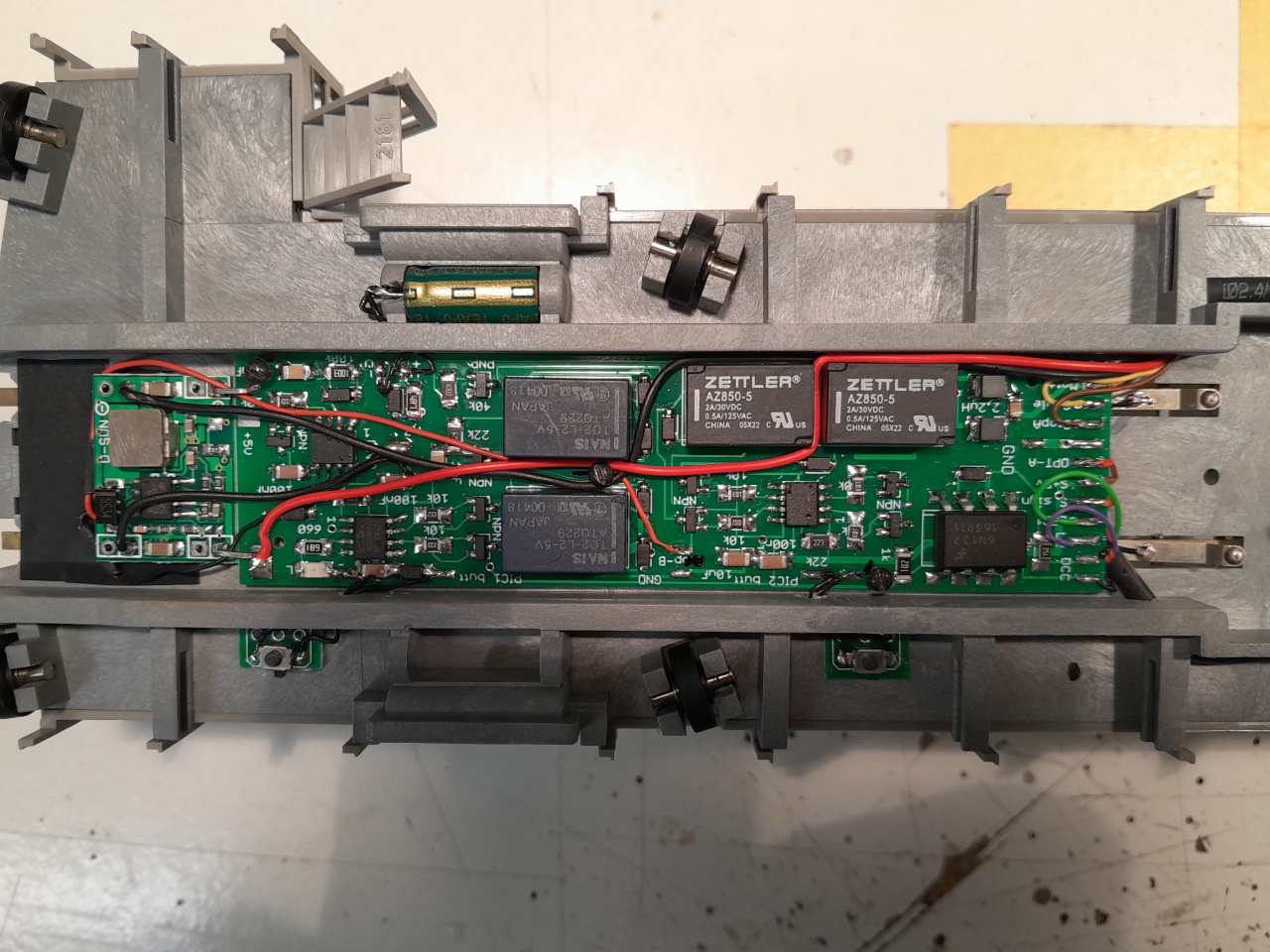

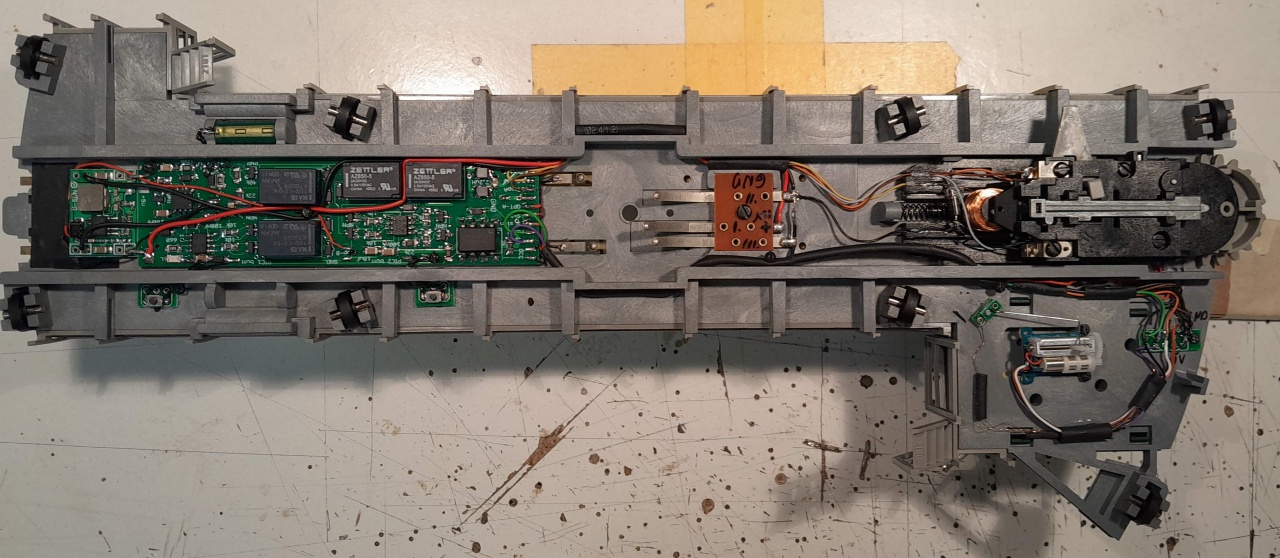

Igen. Lassan. Lassan. Nemrég sikerült viszonylag olcsón hozzájutni egy FL gyári koronghoz. Rádőlt valami ragacsos cucc (szerintem kóla volt), aztán inkább eladták. Egy fürdetés után már jól néz ki. Ebbe szerkesztettem egy áramkört.
Az eredeti motoros hajtást, és végállás reteszelést meghagytam. A reteszelés érzékelő kapcsolót viszont jeladásra használom, azaz nem fog beégni.
Működése:

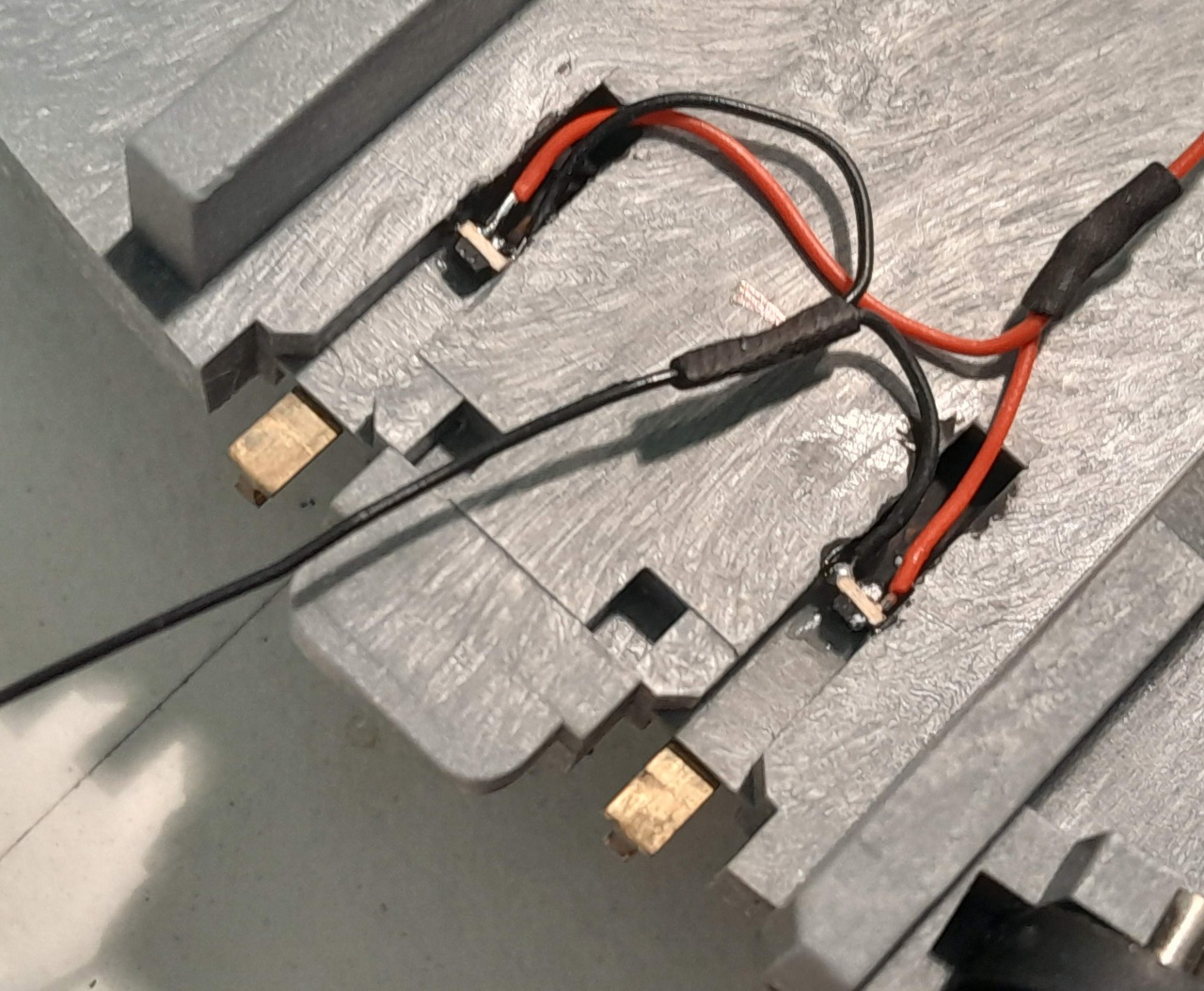

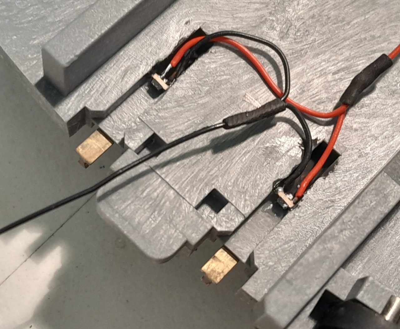

A híd sínszálai alatt egy-egy, azaz négy infrafototranyó van elhelyezve (képen még csak egy). A használt kijáratok sínszálai alatt középen van egy-egy infraled, ami egy eszközdekóderről ki/be kapcsolható (váltócímen is DCC-ről).
A híd két oldalán külön-külön bekapcsolhatók a fototranyók (érzékelők). Így A/B oldallal beállíthatóan meg tud állni a korong, bármely tetszőleges kijáratnál, a saját gyári pozicionálásával.
Indítás előtt be kell állítani - szintén DCC váltócímmel - hogy hol álljon majd meg, és merre forogjon, valamint a híd melyik oldalra érkezzen a korong)
Váltócímről, kitérő állással indítható a "műsor".
Ekkor egy szervó elmozdul (ez fogja a sperrsignal-t 90fokkal elforgatni).
A szervó végállásba érkezése után, elindul a korong. A kiválasztott kijárat előtt lassít, megáll. Megállás után a szervó visszateker a másik állásába.
Mivel a megállítást nem a hídon kezelem, ezért bármennyi kijárata lehet a korongnak. Ez nem a hídtól függ. Ő csak azt figyeli, melyik kijárat van bekapcsolva.

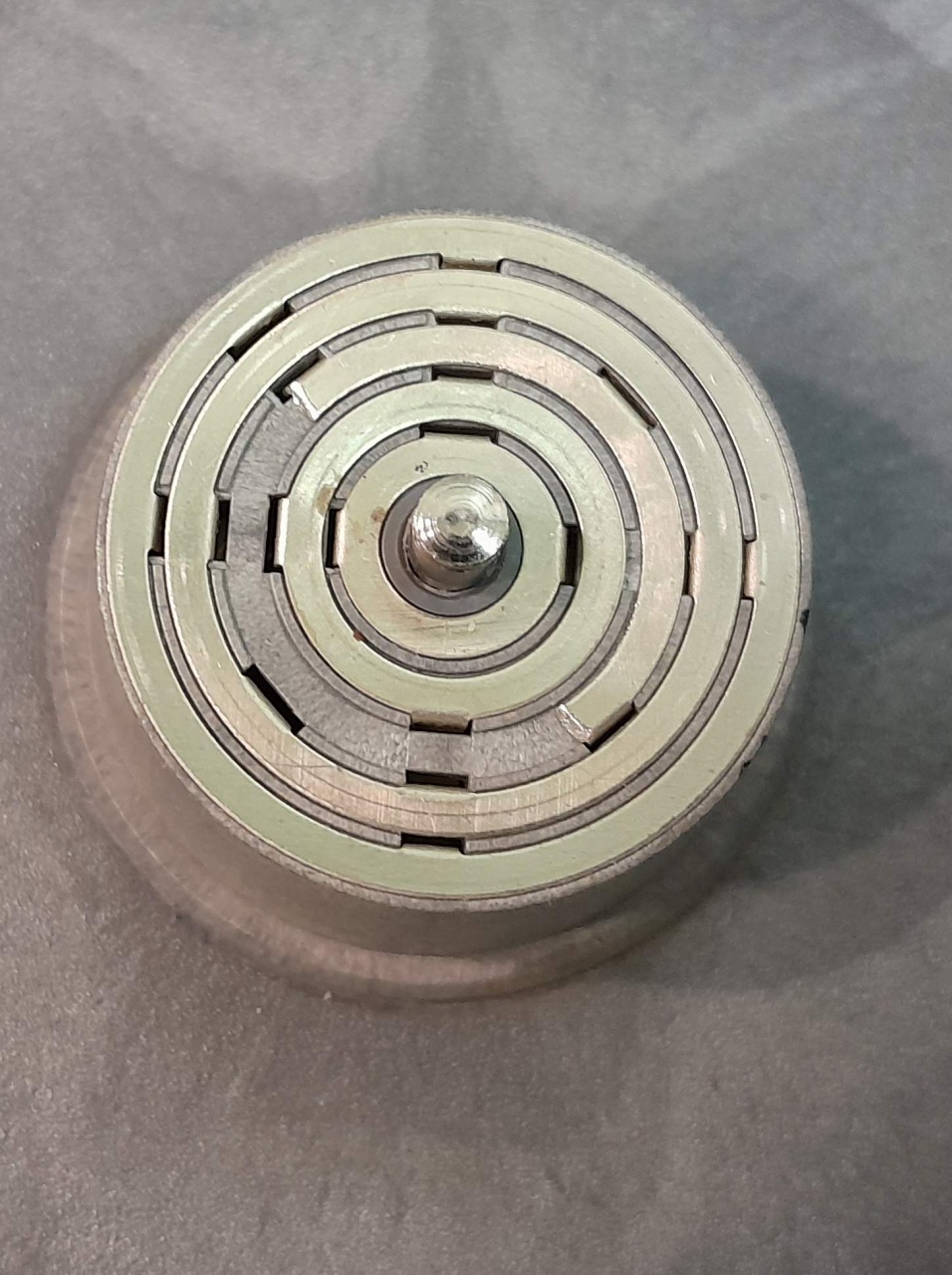

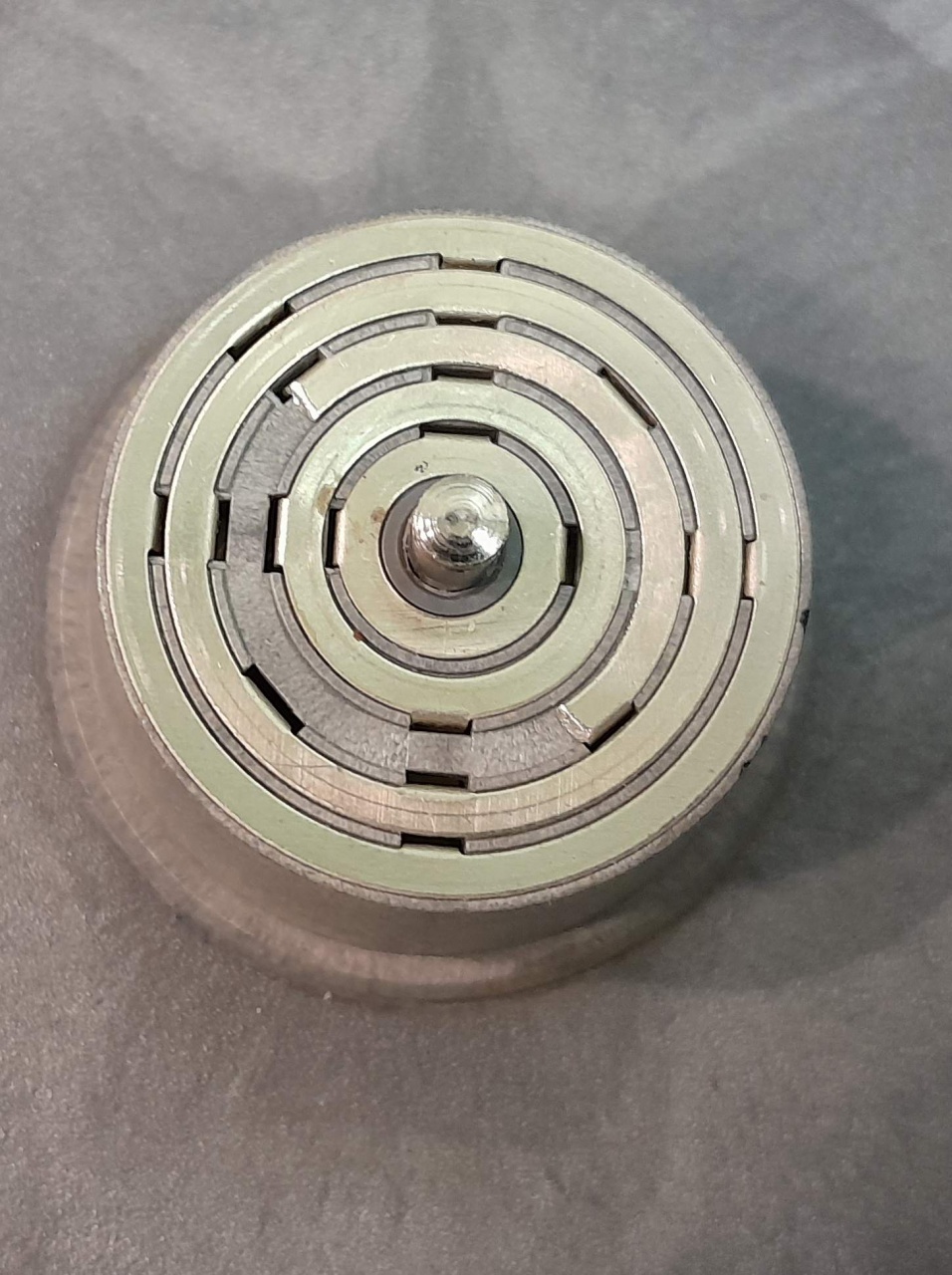

A hurokfordítást is kezeli a rendszer rövidzár nélkül - egy körforgós érintkezőt erre használok, az 5 db-ból, ami felmegy a korongra.
Jelen pillanatban az áramkör van meg - lásd kép. Még néhány év és készen is leszek a koronggal. Szóval lassan, de haladok
(#68290) etwg válasza diginewl hozzászólására (#68281)
Szept 21, 2023 |

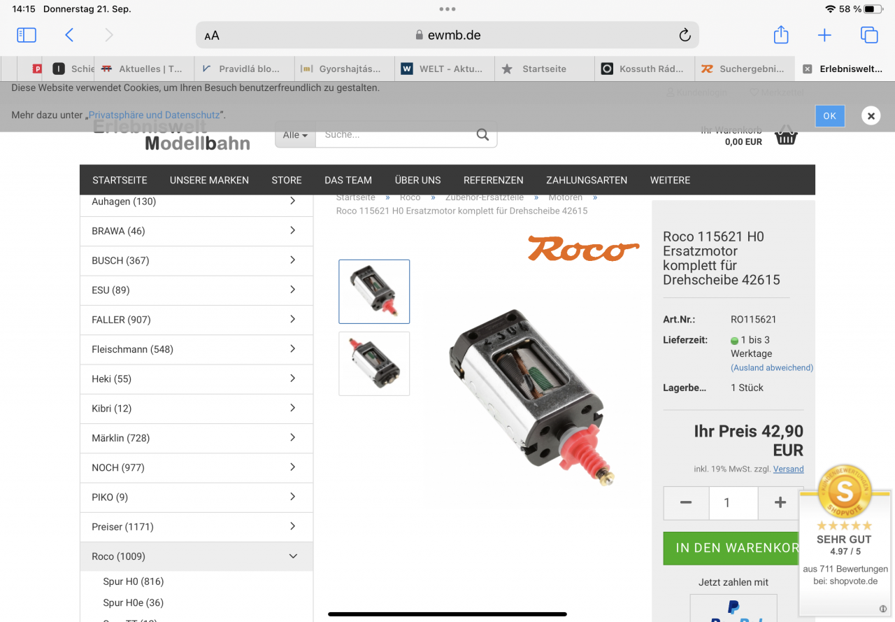

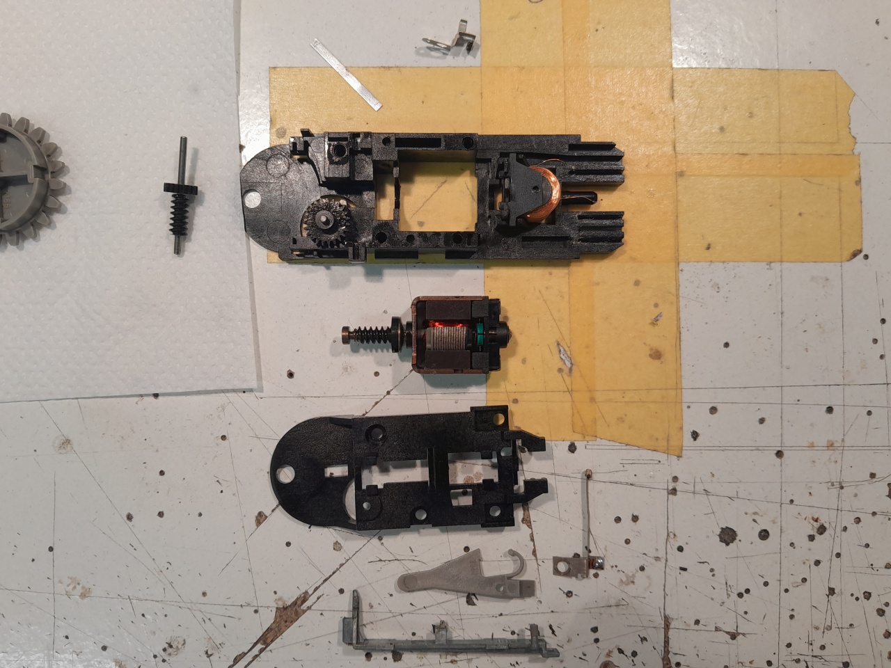

Nemrégen került hozzám egy kb 20 éves TT Roco forditokorong. A tulajdonos szerint csak egyirányba forog.
Nézegettem, szétszedtem, a motor tökéletesen forog mindkét irányba. Összeszerelve is elindul mindkèt irányba, de a balra forduláskor szinte azonnal megáll a motor. Sok piszmogás meg fejtörés után kiderült, hogy a motoron nemcsak egy csiga van hanem egy kuplungos fekete izé is , ami egy vonalzo mozgására hivatott rásegiteni. Ráadásul a vonalzó egy cinköntvény. Nem tudom megitélni, hogy vetemedett-e vagy sem. A turpisság a dologban, hogy a csiga azzal a fekete alkatrésszel egy mechanikus egyenirányitó szerepét is eljátsza, mert máshol van az egyik irányban meg máshol a másikban.

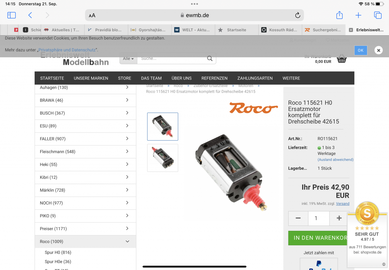

Egyelöre nagy keserven rendeltem egy komplett motort csigával ( természetesen nem a Rocotol, mert nincs raktáron s ki tudja mikor lesz).
Állitolag holnap jön. Kiváncsi leszek, hogy a bonyolult kuplung a ludas vagy a vonalzo. Az utobbit biztos ami biztos megrajzoltam és ha kell, akkor kimaratom majd sárgarézböl.
Nagyon valoszinü, hogy a H0 verzioban is ugyanez a konstrukcio.
Az egész hajtomü ma drágább, mint 20 éve az egész korong volt. |

(#68292) etwg válasza diginewl hozzászólására (#68291)
Szept 21, 2023 |
Már nem emlékszem, hogy volt Flm korongban a motor, de az biztos, hogy a Roco is Flm korongbol indult ki, söt azt hiszem eredetileg a TT korong is Flm volt. A mechanika müködése ugyanaz, csak lehet, hogy a H0-ban nem kell a rásegités.
Közben kikerestem a H0 korong adatlapját is, a motor csigája ugyanolyan mint TTben csak a motor mérete nagyobb meg annak a kuplungnak a mérete más. Azaz ott is ugyanez a konstrukcio van. |
(#68293) diginewl válasza etwg hozzászólására (#68292)
Szept 21, 2023 |
Ami nekem van az múlt századi, nem gondolkodó korong.
Itt van róla egy felrobbantós ábra. Teljesen jól szemlélteti, hogy néz ki az állítómű. A nagy szürke fogaskerékben a 4 bemarás a reteszelés.
Pofonegyszerű, csak házilag kivitelezhetetlen.. Cserébe körbe fogasléces a korong alul... |
(#68294) etwg válasza diginewl hozzászólására (#68293)
Szept 21, 2023 |
Ugyanilyen elvü az uj is. Amint látom a tiéden is a kisebb motor van ( kb akkor mint TTben). Nézd már meg ( ha tudod), hogy a motor tengelyén ahol a csiga van van egy nagyobb átméröjü fekete tárcsa a motorhoz közelebb. Az egy darabot alkot a csigával? Az ujakon azon a tárcsán van 2 pöcök ami elvben beleakad abba a szürke hosszu elembe cinköntvény. És az egész a csigával a tengelyen elöre hátra mozoghat ( ha jol emlékszem, most nincs itt a hid). A tiedén nem látom a pöcköket a tárcsán. |
(#68295) diginewl válasza etwg hozzászólására (#68294)
Szept 21, 2023 |

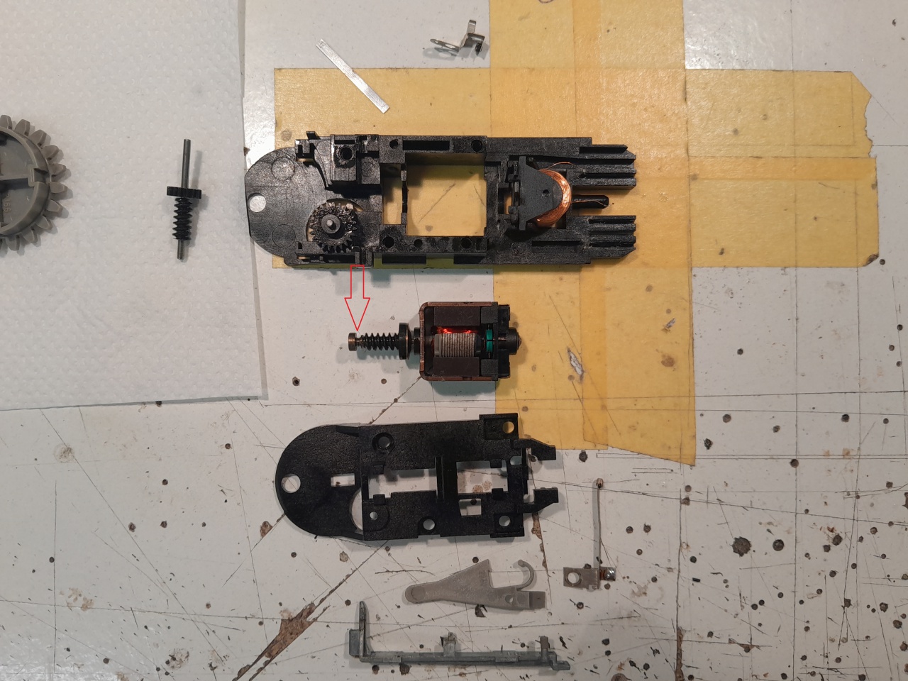

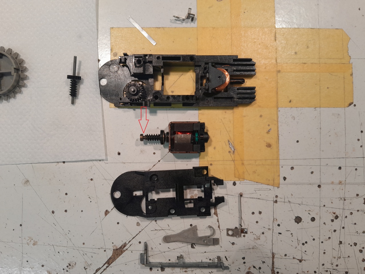

Itt van az enyémről kép. Mielőtt átalakítottam lefotóztam. Ez a tárcsa a motoron itt csak dísz. Egy rugó van a tengely végén, a a nyomóerő megy át a fogaskerékre. Gondolom azért, ha megakad a korong, ne égjen le a motor.
A tárcsán semmilyen pöcök nincs. |
(#68296) etwg válasza diginewl hozzászólására (#68295)
Szept 21, 2023 |
Kösz, hol van pontosan az a rugo? A képen nem látni. |
(#68297) diginewl válasza etwg hozzászólására (#68296)
Szept 21, 2023 |
Jelöltem. A rugó feszítő ereje viszi át a tengelyről a forgást a fogaskerékre, melynek a végén van a tárcsa. |
(#68298) etwg válasza diginewl hozzászólására (#68297)
Szept 21, 2023 |
Kösz, azt majd még megnézem, de szerintem az ott volt a javitottban is. |

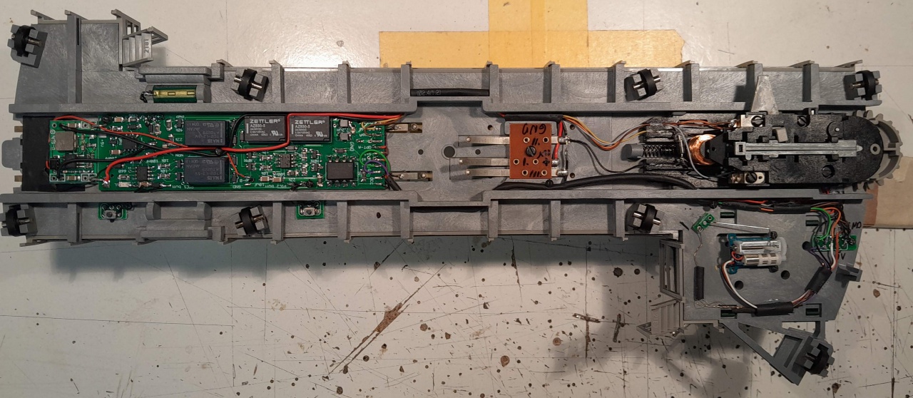

(#68411) diginewl válasza diginewl hozzászólására (#68281)
Okt 13, 2023 |
Tiszteletem!
Végre elkészült, működik is rendesen a fordítókorong.
Cél volt, hogy DCC üzemről lehessen vezérelni, működjön megfelelően, és valamennyire DR (III) legyen, azaz fényjelzők nem jöhettek szóba a korongon, csak valami árbóc, zárjelző (ami ugye forog, meg világít is...)
Működés:
A híd két végében a sínszálak alatt van 2-2, összesen 4 fototranzisztor. Ezek érzékelik, ha valamelyik kiállás alatt az infraLED be van kapcsolva.
A jel nincs modulálva, így a fototranyókat jól védeni kell a zavaró fények ellen. A híd két végén levő fototranyó párok külön-külön ki/be kapcsolhatók, így kiválasztható, hogy a korong melyik oldalával álljon be a kijárati vágányra – hol figyeljen a híd.
Egy váltócím kitérőbe állítással indítható el a korong üzem, jelen esetben ez az 5-ös cím. Ha a híd érzékeli az infrafényt adott kiállón, akkor először lassít (és lekapcsolja a tekercset), és a gyári reteszelő szerkezet ez után a beállásnál pontosan reteszel. Reteszeléssel egyidőben lekapcsolja a motort, és a tekercset is. A reteszelő mechanikán van egy gyári kapcsoló az adja a leálláshoz a jelet, így az nem ég már be, nem a motor áramot szakítja már meg (jól be volt égve, pucolni kellett).
A hídon kettő PIC (mikorkontroller) van. Az egyikkel kiválasztható, hogy melyik véggel álljon be a híd a kiállásra (1), merre forogjon a híd (2), a házvilágítás (3), és forgó jelzőárbóc világítása (4) kapcsolható (4 kimenet Unisemaf-Paco 1-4 váltócím). A másik PIC forgatja a jelzőárbócot, forgatás UTÁN indítja el a hidat, a leállítás után visszaforgatja a jelzőt. (Paco 1 tornout controller 5-ös cím). Mindkét PIC nyomógombbal váltócímről új címre programozható át. (híd alatt vannak rejtve a nyomógombok, utólag is könnyen átprogramozhatók)
A korong mellett egy PACO-unisemaf fényjelző áramkörről kapcsolhatók az infraLED-ek. 8-as csoportban működhetnek, ha bármelyik LED-et felkapcsoljuk az ő váltócímével, akkor a többi másik kialszik. Így 8-as csoportokban szinte bármennyi kijárata lehet a korongnak kis túlzással.
A hídon van hurokfordítás is, így nem kell hurokmodult használni, nem alakul ki rövidzárlat sehol. Nem pont 180 fokos, de így egyszerűbb volt kivitelezni – egy körérintkező erre szolgál. A korong alján jelöltem hol vált a polaritás, beépítés után tudjam hogyan kell majd a kilépő síneket kábelezni.
Itt egy videó a működésről:
Fordítókorong
Váltócímek:
1-Megállítási oldal: -- ház; _/másik oldal
2-Forgásirány: -- órával ellentétesen; _/ órával megegyezően
3-Házvilágítás ki/be
4-GleisSperrsignal világítás ki/be
5- Korong _/ indul
9-14 címek: azon a kijáraton áll meg, ami kitérőbe _/ van állítva, a többinél nem áll meg.
Videón :11, és 12 kijárat/cím között forog a korong.
Többi kép a Galériában |

(#68414) diginewl válasza Antal Miklós hozzászólására (#68413)
Okt 13, 2023 |
Köszönöm Mindkettőtöknek!
Sokéves álom valósult meg végre... Nem volt ez bonyolult, csak végig kellett gondolni mik vannak, azokat összelegózni, és berakni a helyére. Valamint feladni azt az elvet, hogy magam építem meg a hajtást. Ezt a nagyon használt korongot meg hajlandó volt elküldeni Némethonból egy eladó, így lett meg. Kicsit nagy, de ez marad
Mindkét PIC program nyilvános, a PACO oldalán van fenn.
ServoPoint az egyik, Semaphore decoder 12F629 (unisemaf) a másik. PIC12F629 van mindegyikben.
A "servo point" verzió működteti a lineáris szervót. Ez van a Weinert GleisSperre jelző alatt. Ez a jelző, amit össze kellett rakni, és kitalálni hogyan forogjon.
Az ötletet ez a videó adta. Azaz nem lehetetlen a küldetés, révén a DR III érában nem volt fényjelző a korongon, csak ez a forgómorgó jelző.
Nagyon sokat "dob" ezen a száraz, gyári korongon ez a világítós mozgó mütyűr. Nem volt annyira bonyolult berakni. Egy 0,4mm-es gitárhúr viszi át a mozgatást. Azaz van benne zenei kötődés is  (CsíkosMesTTer
