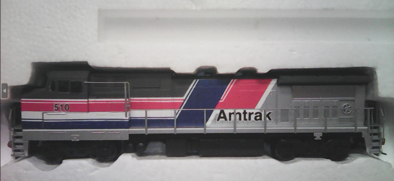

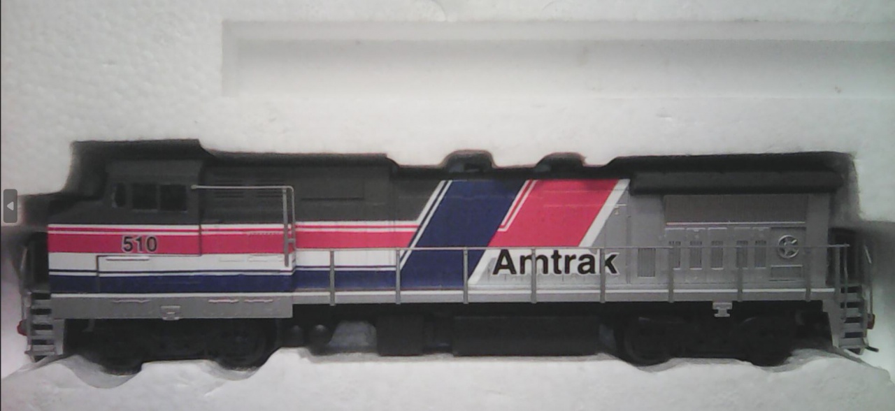

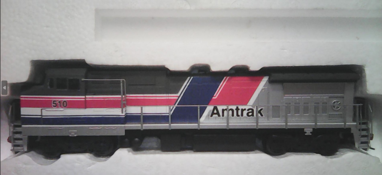

(#70030) róbertke hozzászólása Válasz • Aug 31, 2024

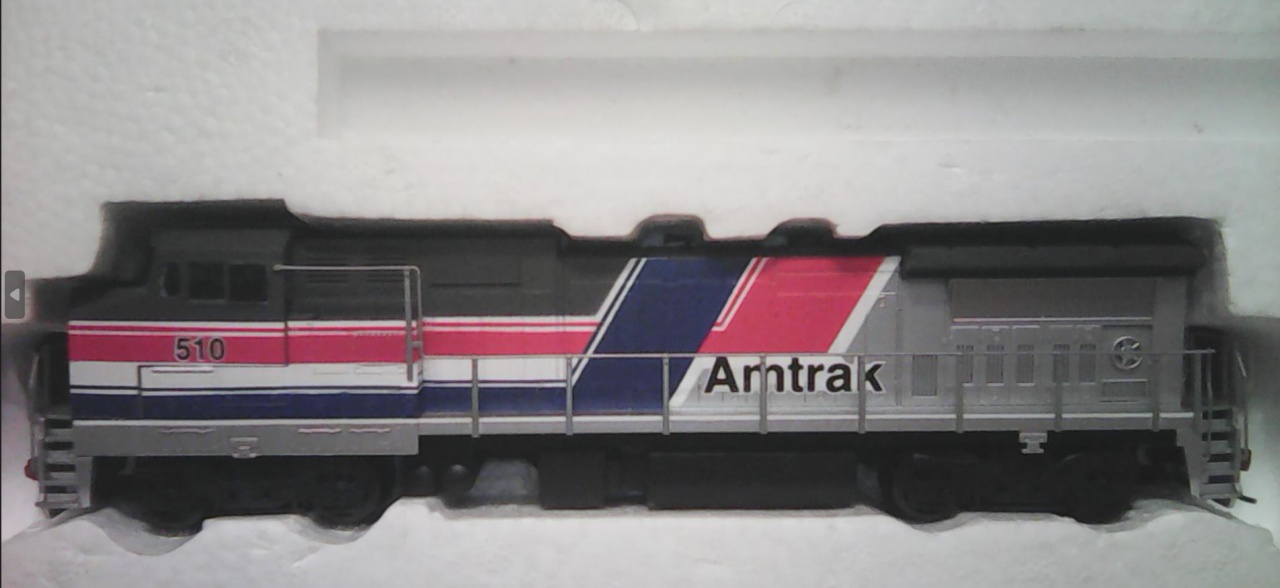

Walthers Trainline GE DASH 8 40BW AMTRAK 510
Használtan, de szuperjó állapotban kerűlt hozzám
Flottámban ő most a csúcsszuper gép.

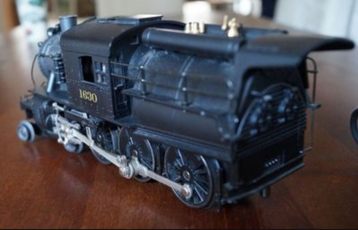

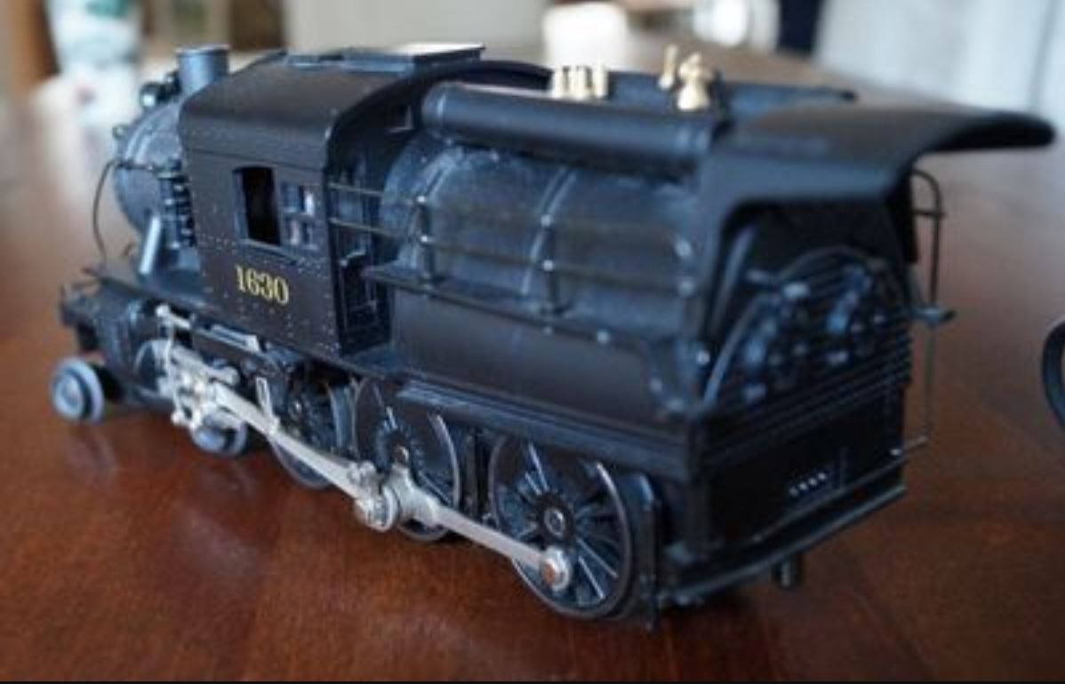

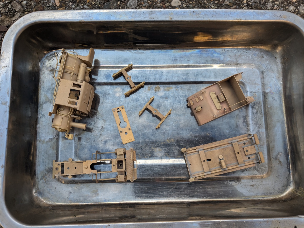

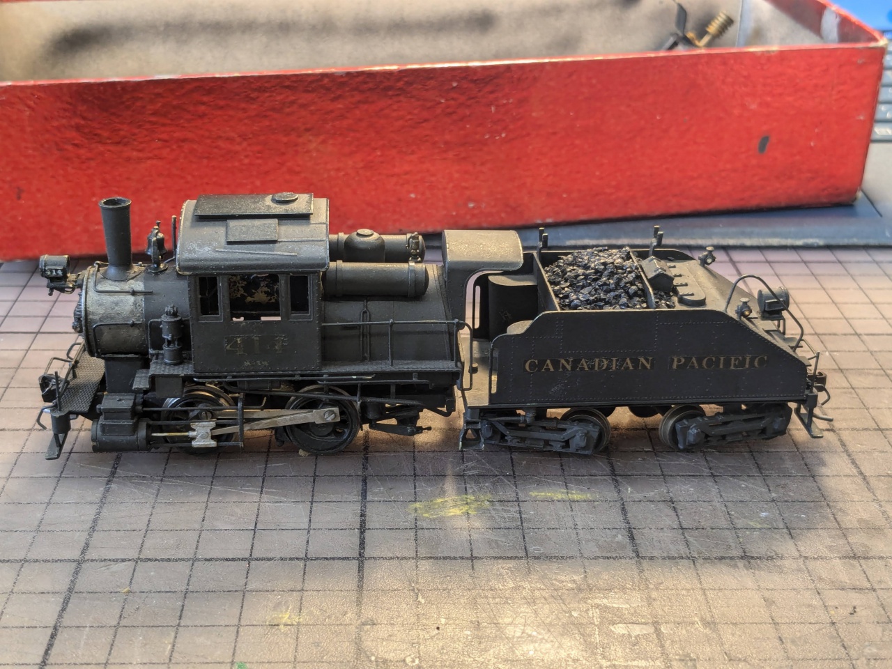

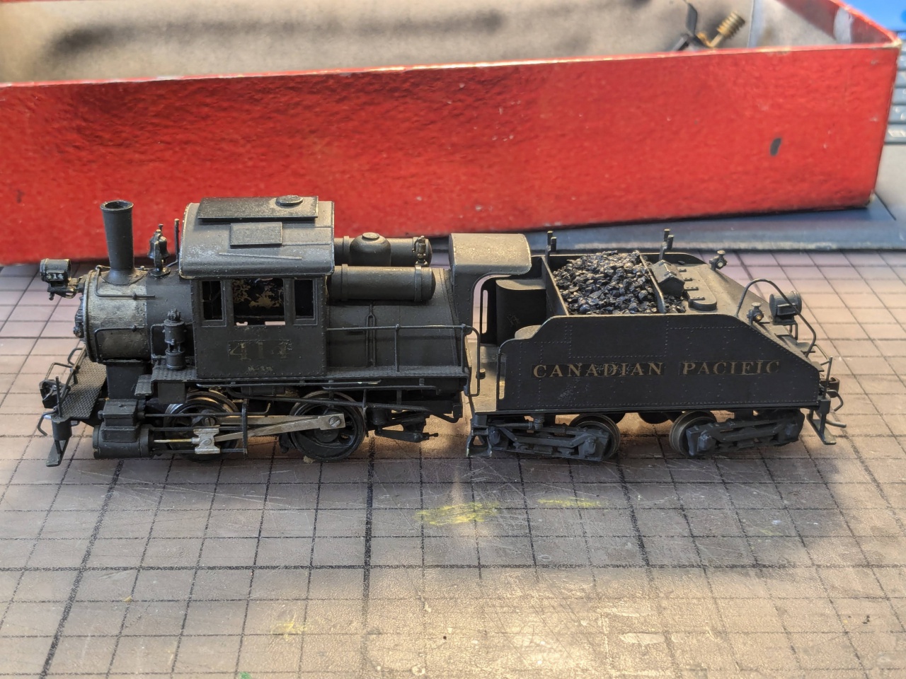

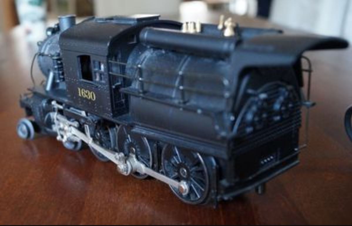

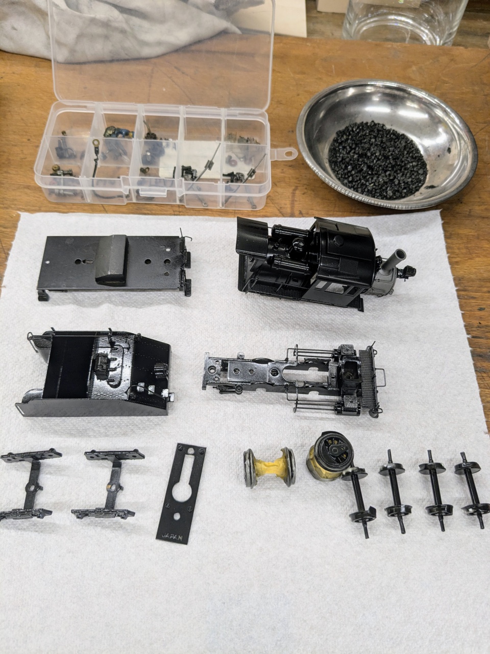

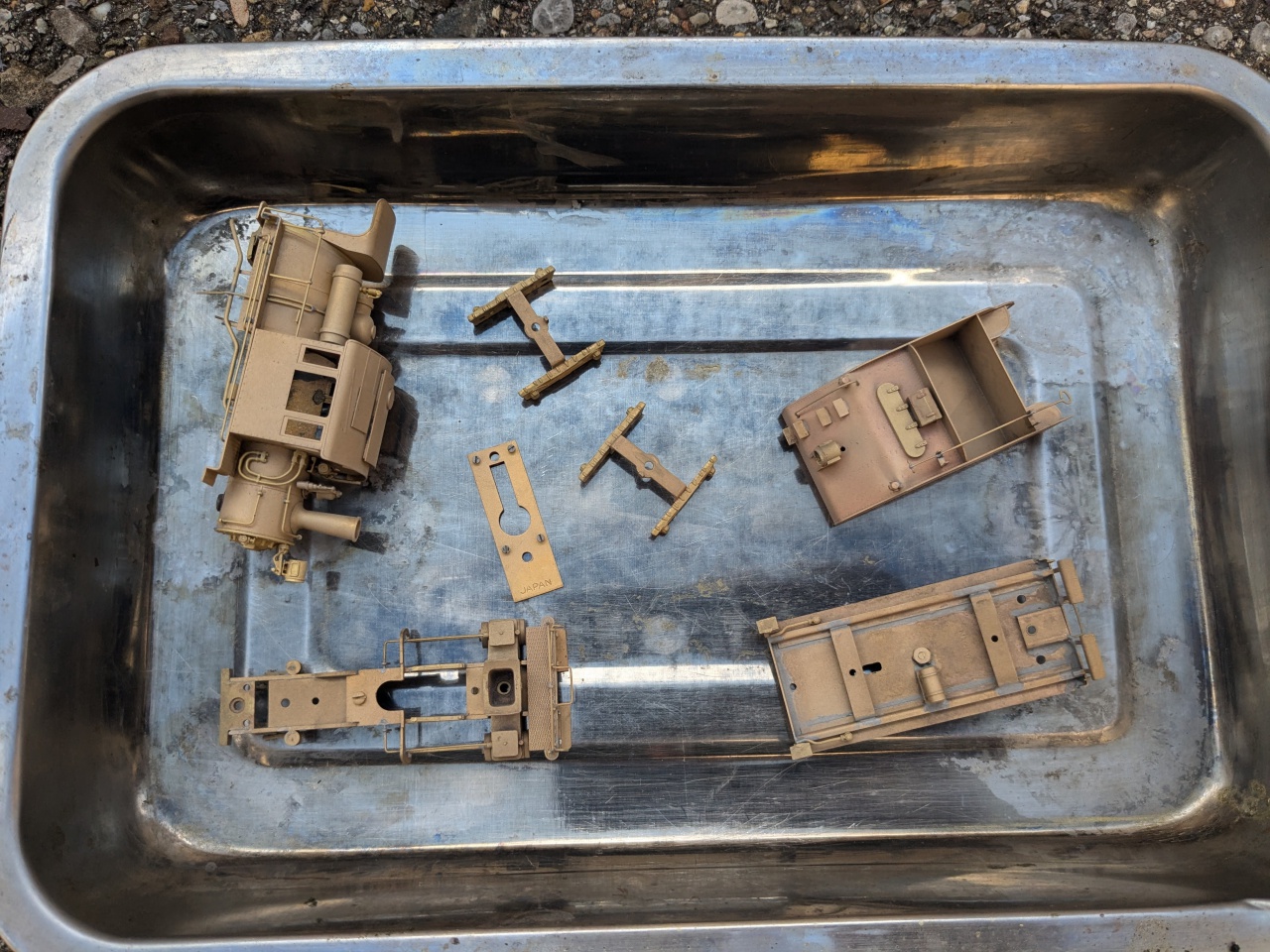

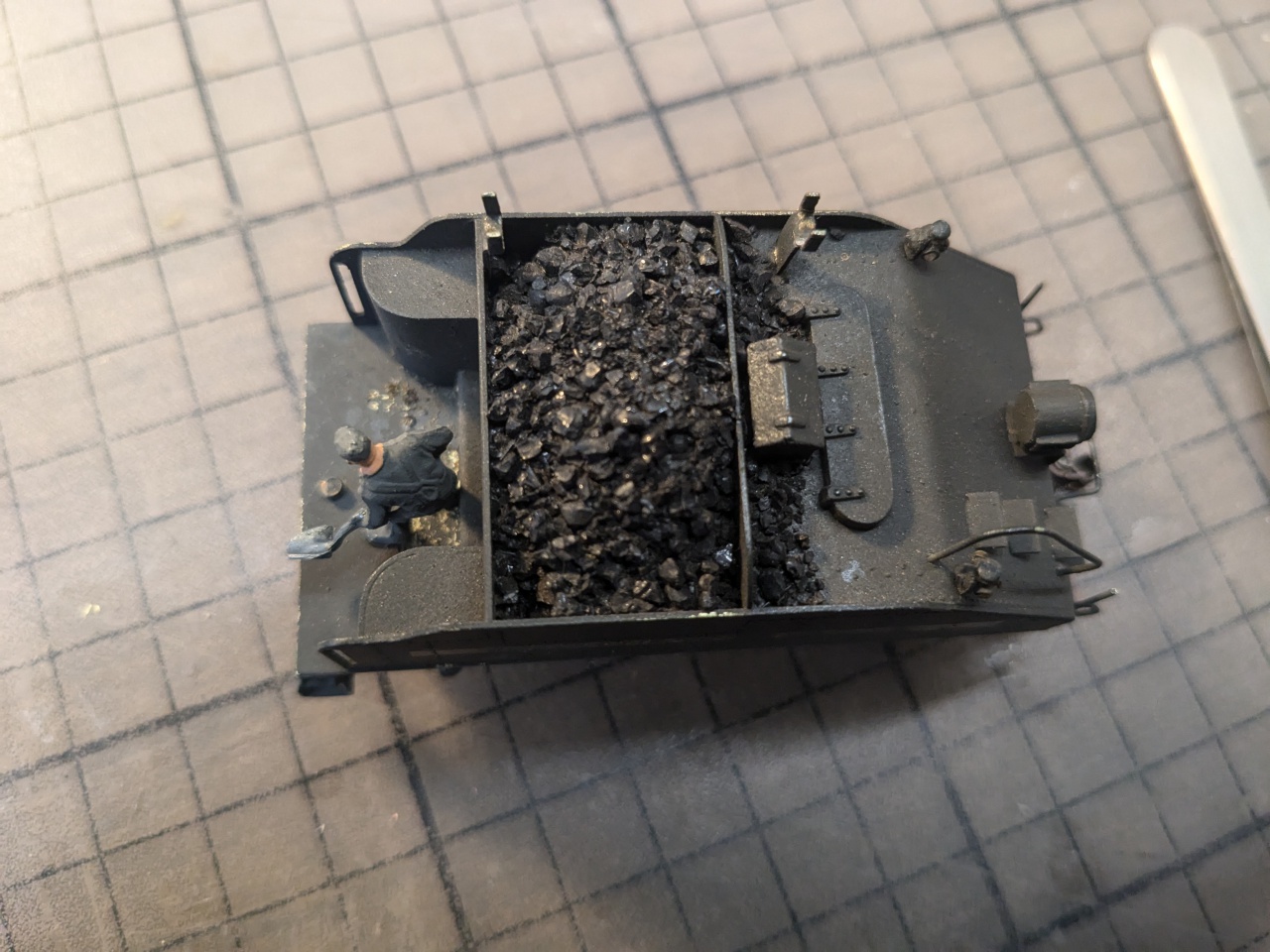

(#70058) acszoli hozzászólása Válasz • Szept 4, 2024

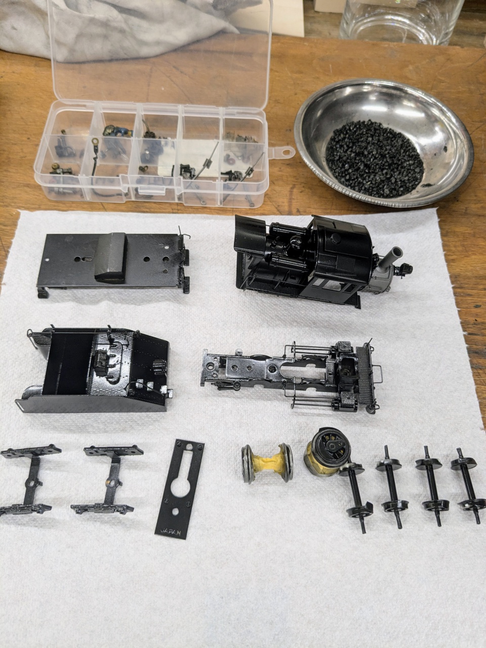

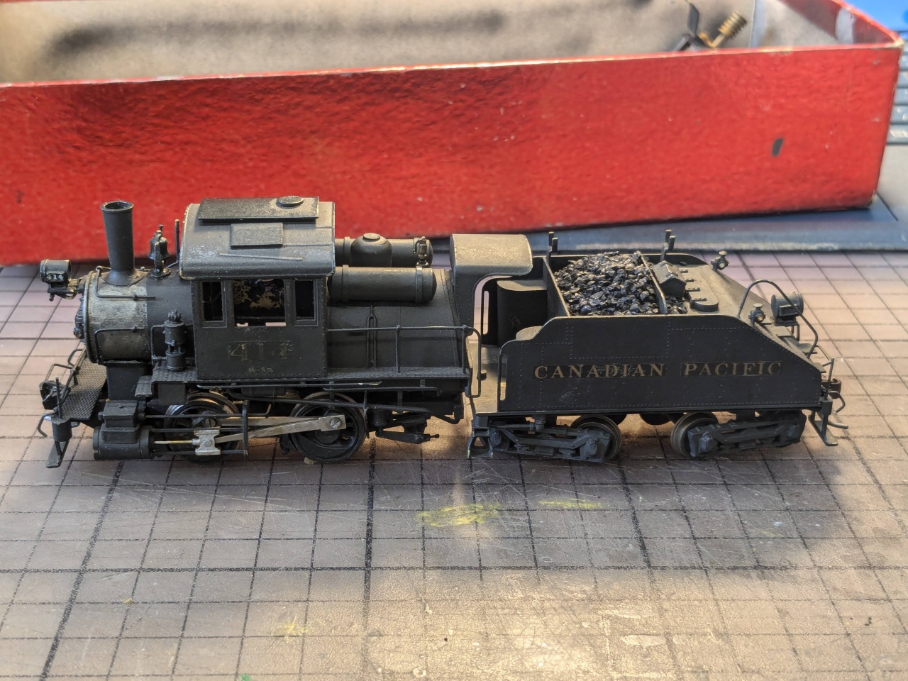

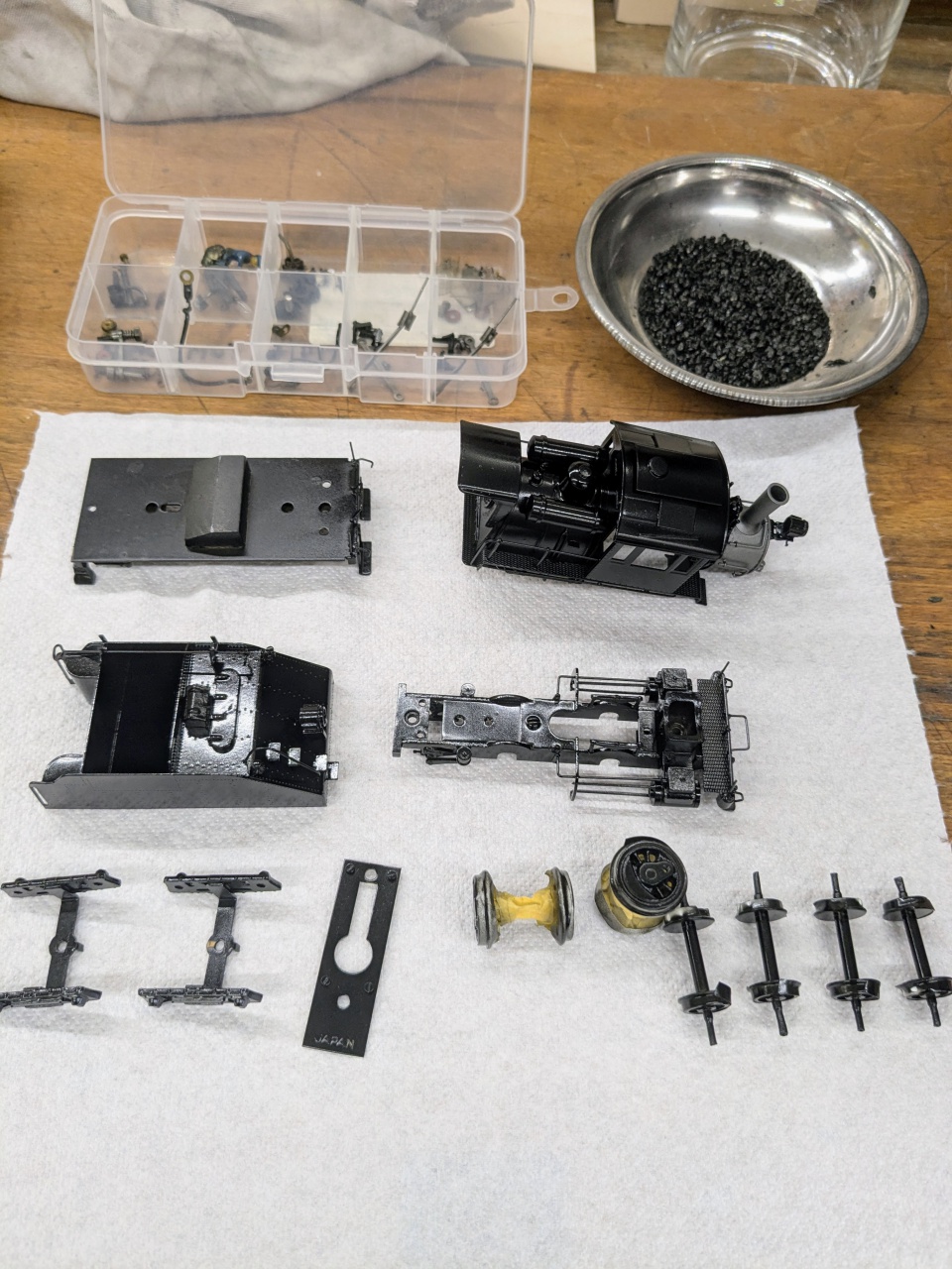

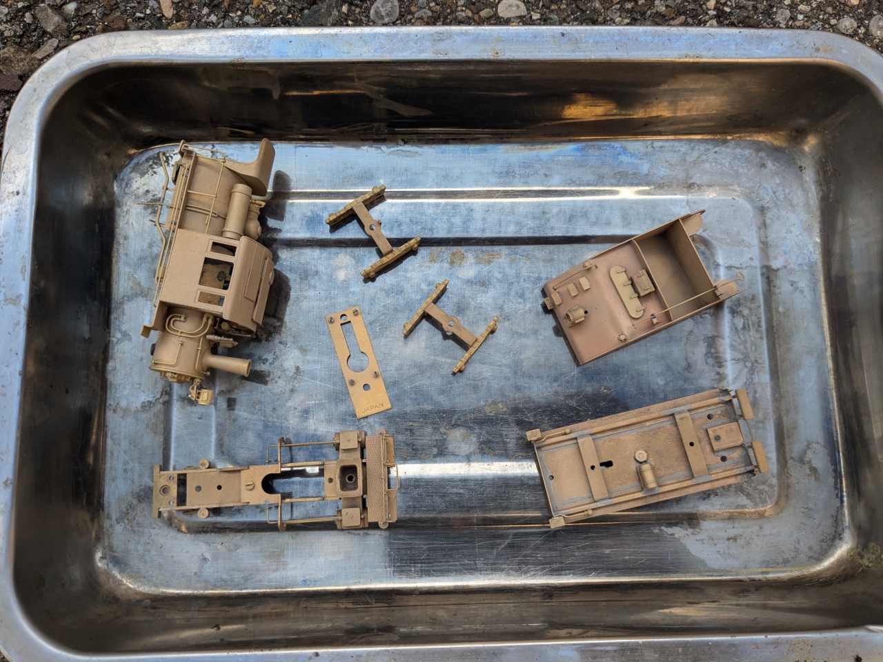

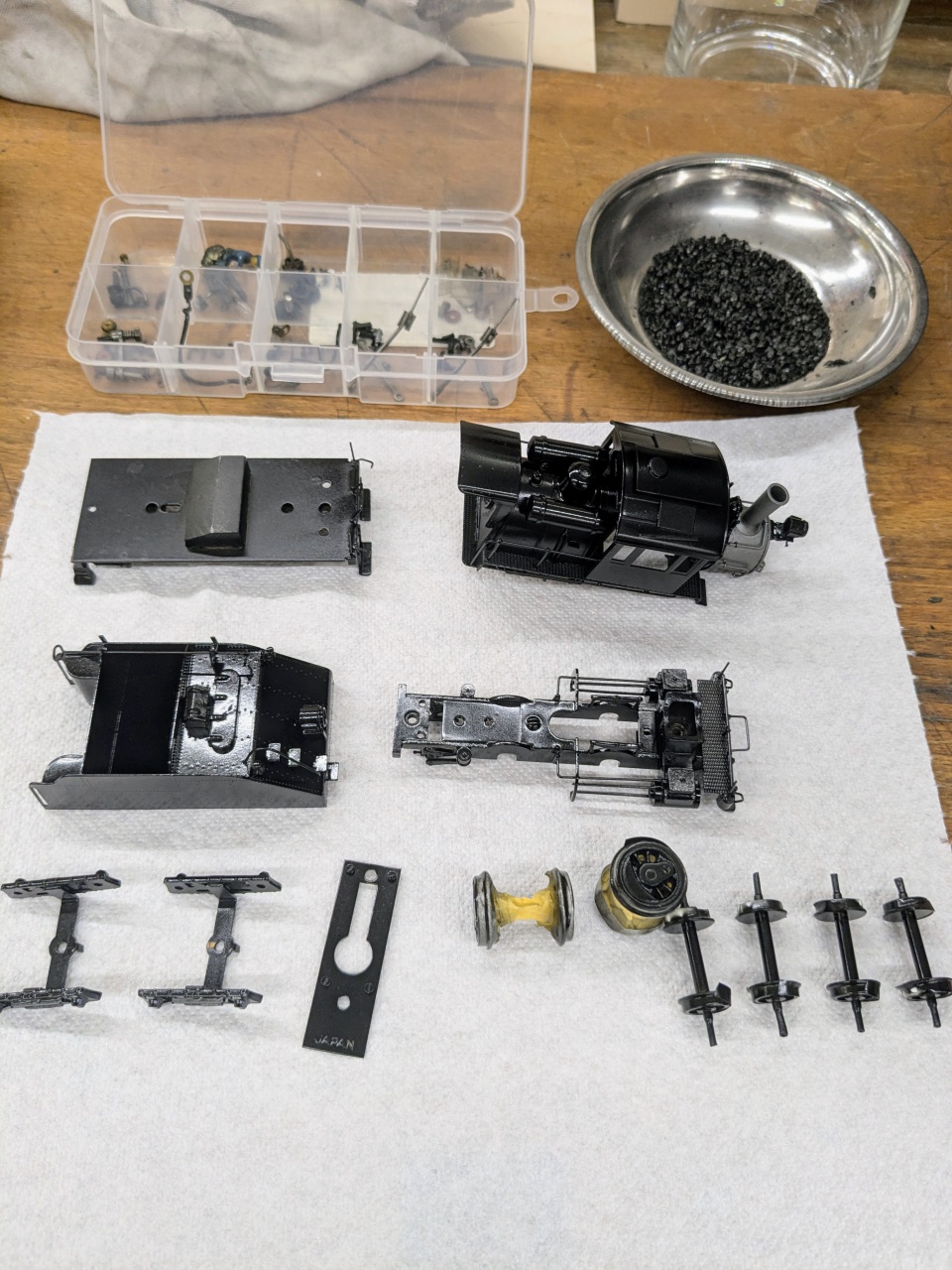

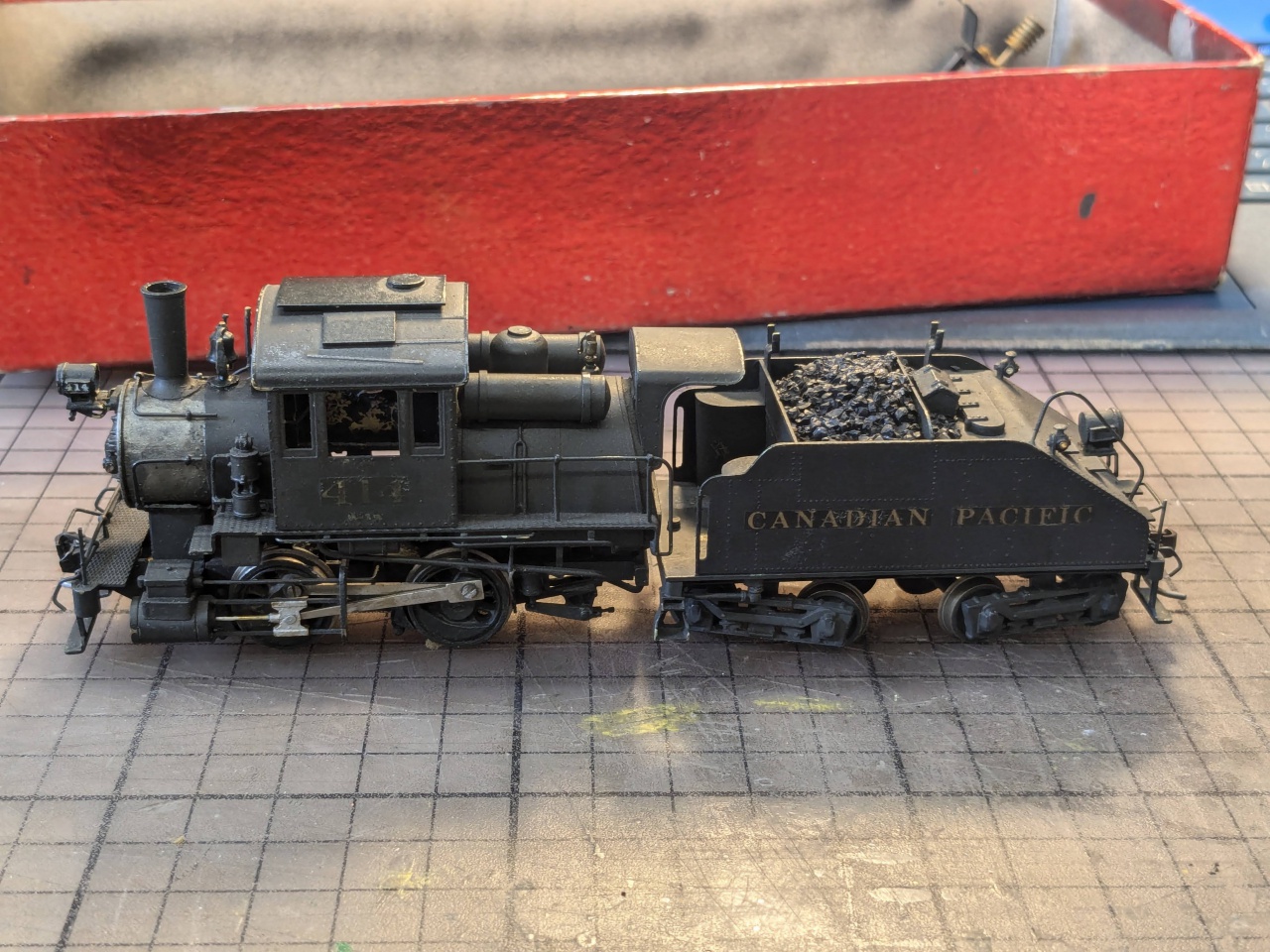

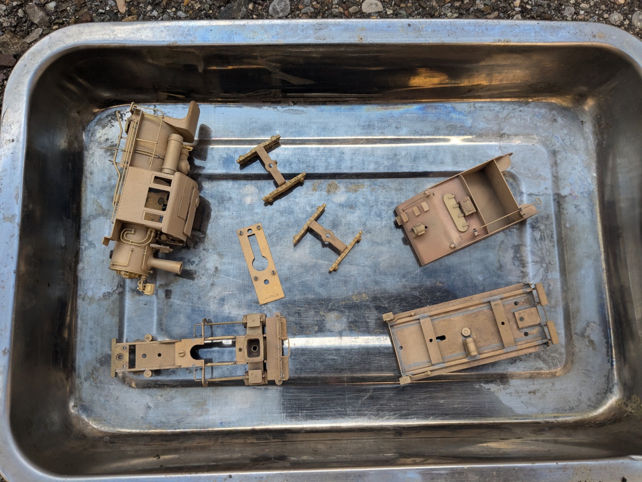

Egy megfáradt Camelback. Festék lemaratva, homokfújva, és festve. Kerekek, hajtókarok, csavarok újra nikkelezve.
Még egy maszkolás a füsttér körül, feliratok, lakkozás, motorcsere, dekóder installálás van még hátra.
Azt hiszem átkerül a Union Pacific flottába. Tudom, tudom ilyen nem volt, de a "Reading" messze van Wyomingtól

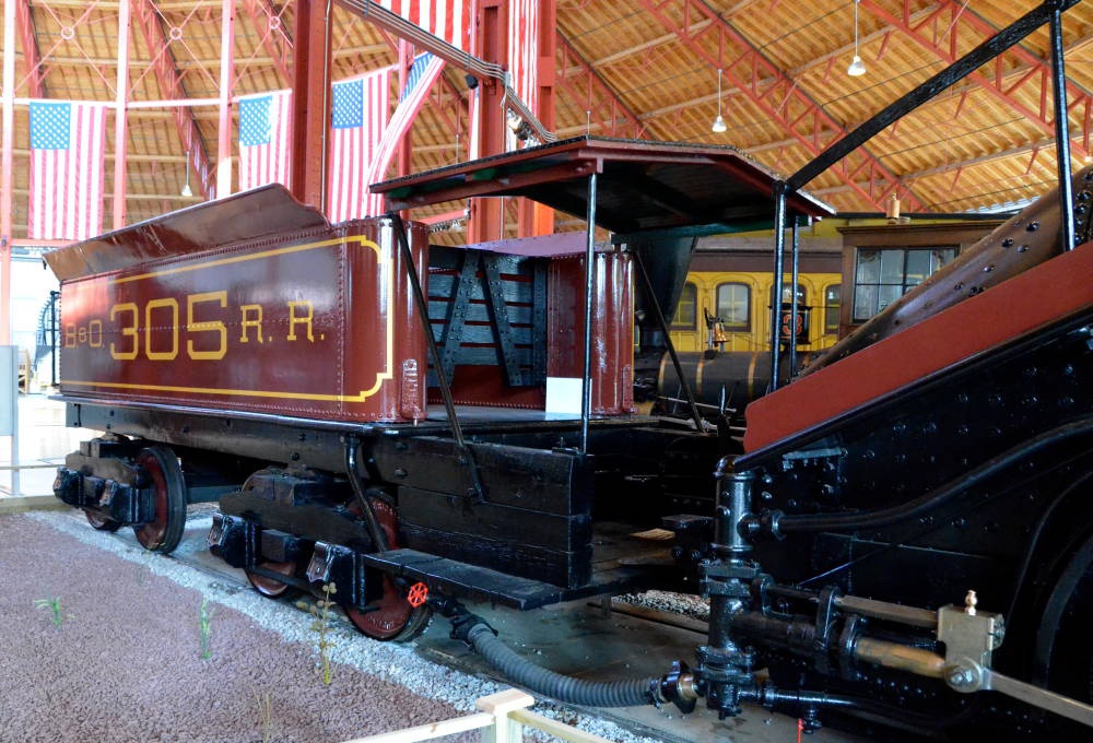

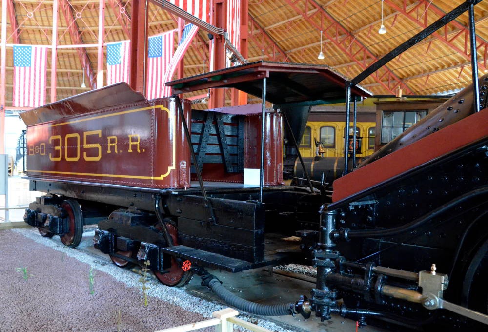

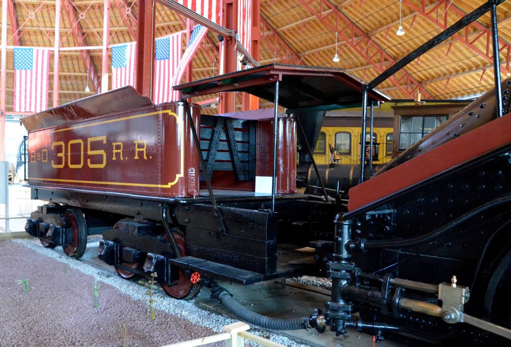

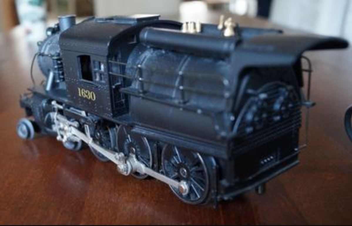

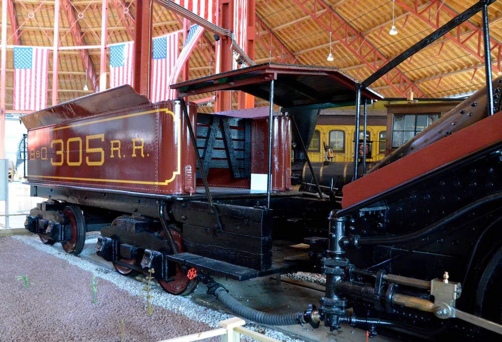

(#70059) Lazsi válasza acszoli hozzászólására (#70058) Válasz • Szept 4, 2024
Buta kérdés... De itt a fűtő a szerkocsin állt, miközben a mozdonyvezető a fülkében? Vagy menet közben hátrament, megrakta a kazánt és visszament a fülkébe?
Próbáltam képet keresni a neten, de leginkább csak modellről találtam... Igaziról nem láttam olyat, ahol ezt el tudtam volna dönteni... (Meg nagyobb mozdonyokat.)

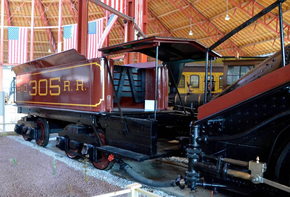

(#70060) róbertke válasza Lazsi hozzászólására (#70059) Válasz • Szept 4, 2024
Volt a szerkocsin egy felhúzható ajtó, onnan lapátolta a szenet a fűtő közvetlen a kazánba.
(#70061) etwg válasza Lazsi hozzászólására (#70059) Válasz • Szept 4, 2024
Hát igen egy ujabb amerikai agymenés volt. A használt szén miatt ( antracit) igen széles rost kellett ezért kellett a mozdonykonyhát a fekvökazánra rakni a fütöt meg a szerkocsira. Többnyire csak kisebb helyi vonalakon használták meg a tolato szolgálatban, mert a személyszállitásra akkor 2 ember kellett a konyhába, (igy meg 3 volt a mozdonyon). Valoban nem sok volt belölük mert antracit sem volt mindenhol. Meg nem is nagyon vált be mert rohadt hangos volt a kazán, ami elválasztotta a mozdonyvezetöt a kollégájátol a másik oldalon.
(#70062) etwg válasza acszoli hozzászólására (#70058) Válasz • Szept 4, 2024
Milyen eredetü ez a mozdony? Varney? A motort nem látom

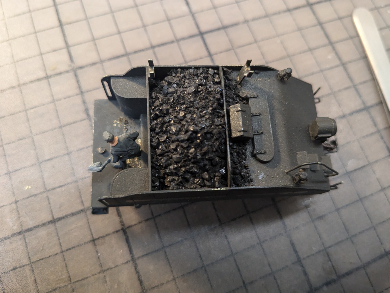

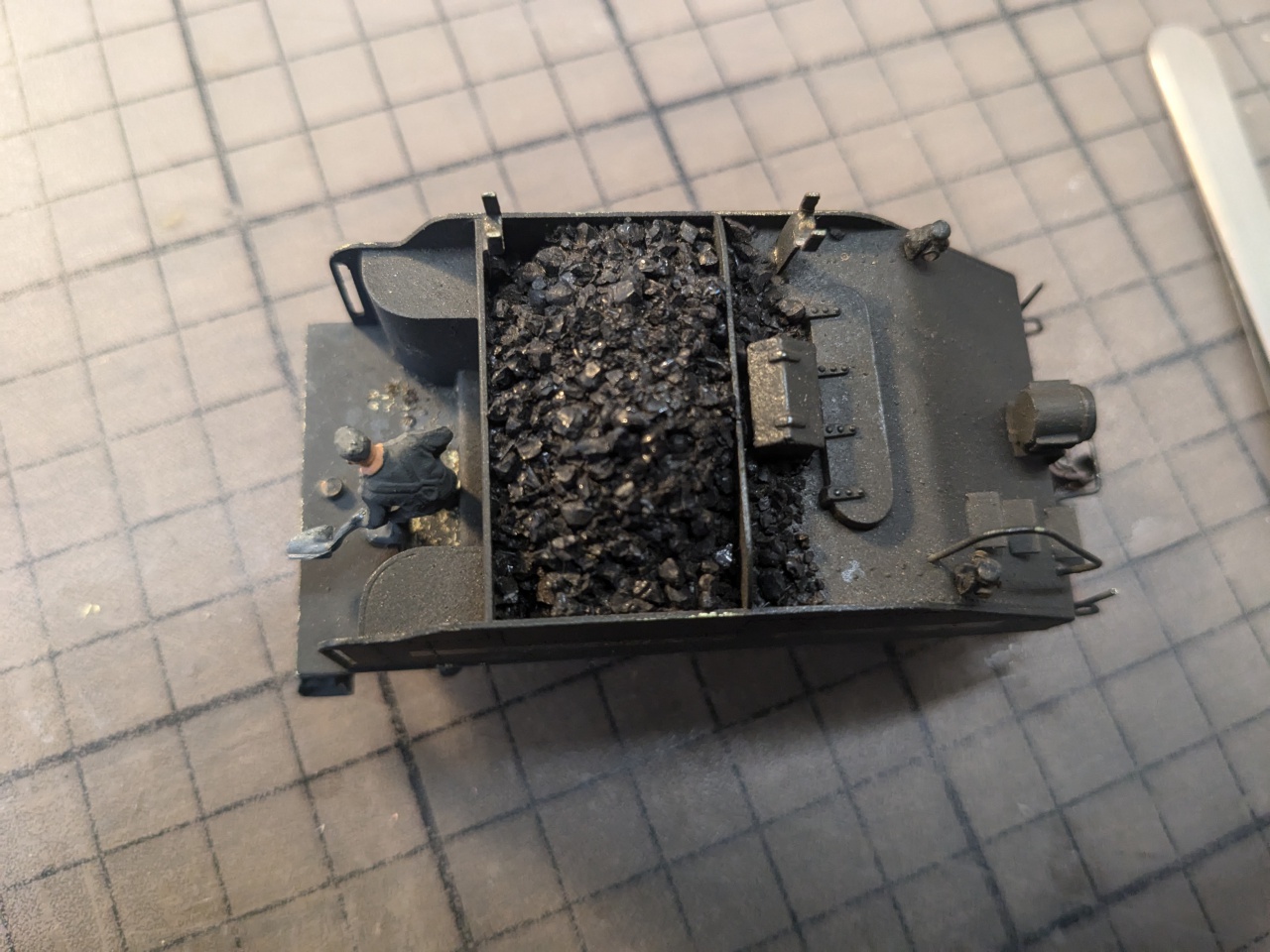

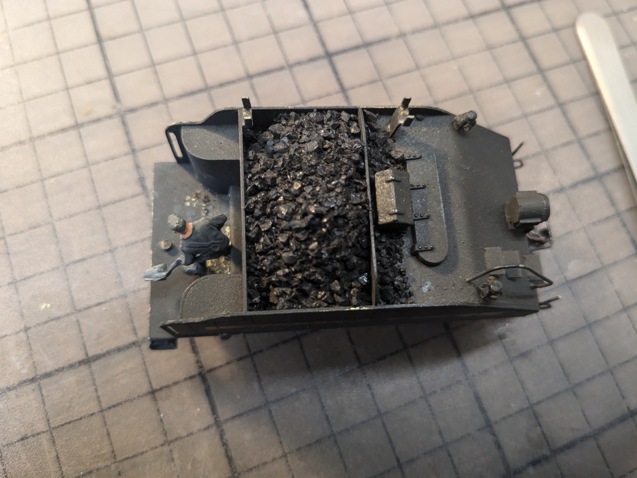

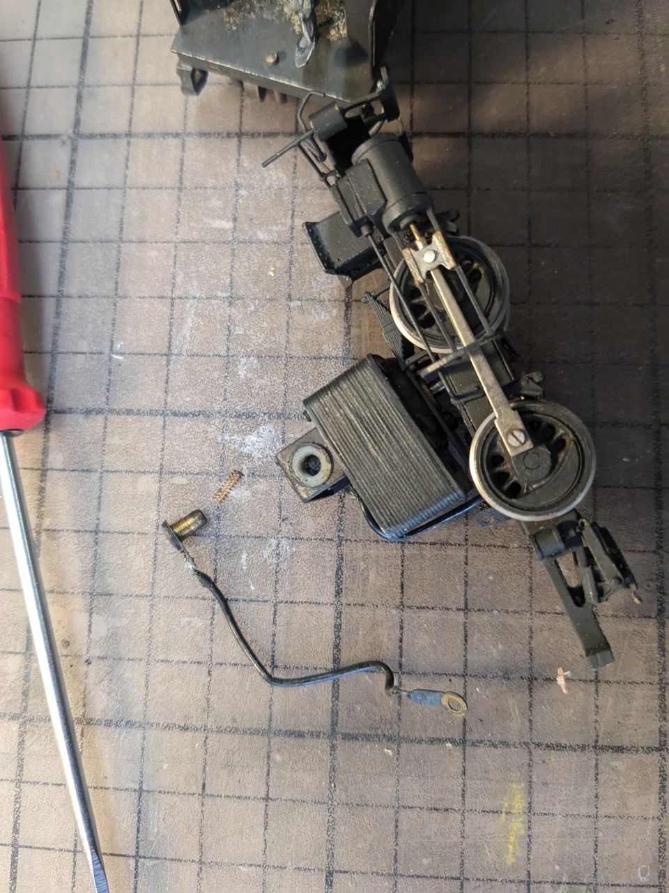

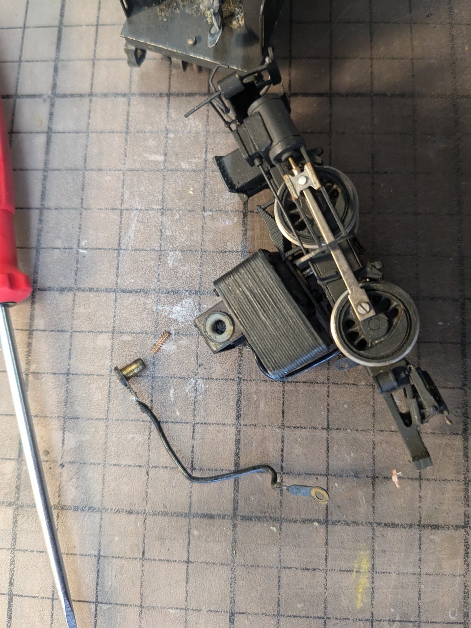

(#70066) acszoli válasza etwg hozzászólására (#70062) Válasz • Szept 4, 2024
Ez egy "GEM Model", Reading railroad A-5A modellje. A motort már kiszereltem, cserés lesz. Működik, de kap valami modernebbet
Brasstrains.com on találtam, a turkáló szekcióban ;)
Ott a fűtő a képen
...meg a motor

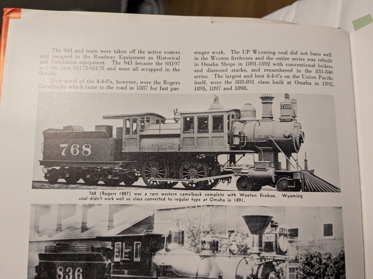

(#70067) acszoli válasza Lazsi hozzászólására (#70059) Válasz • Szept 4, 2024
Az egyetlen UP Camelback fotó amit találtam az egyik könyvemben. Ez elég nagy, és a fűtőnek is van tető a feje felett.

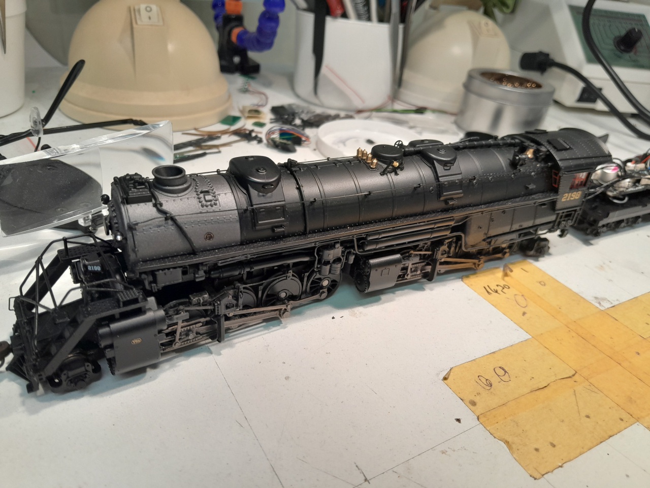

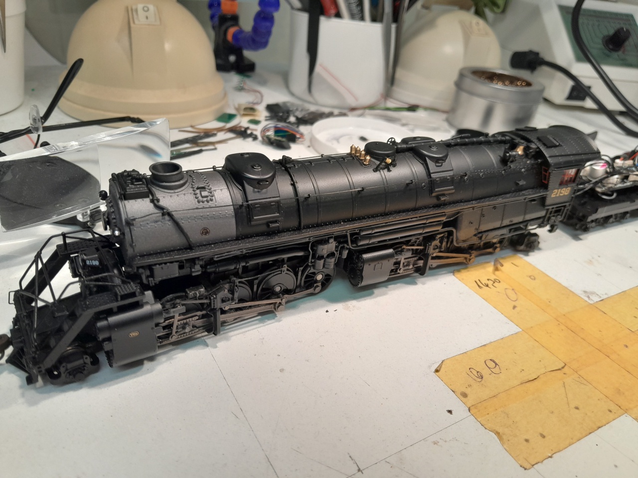

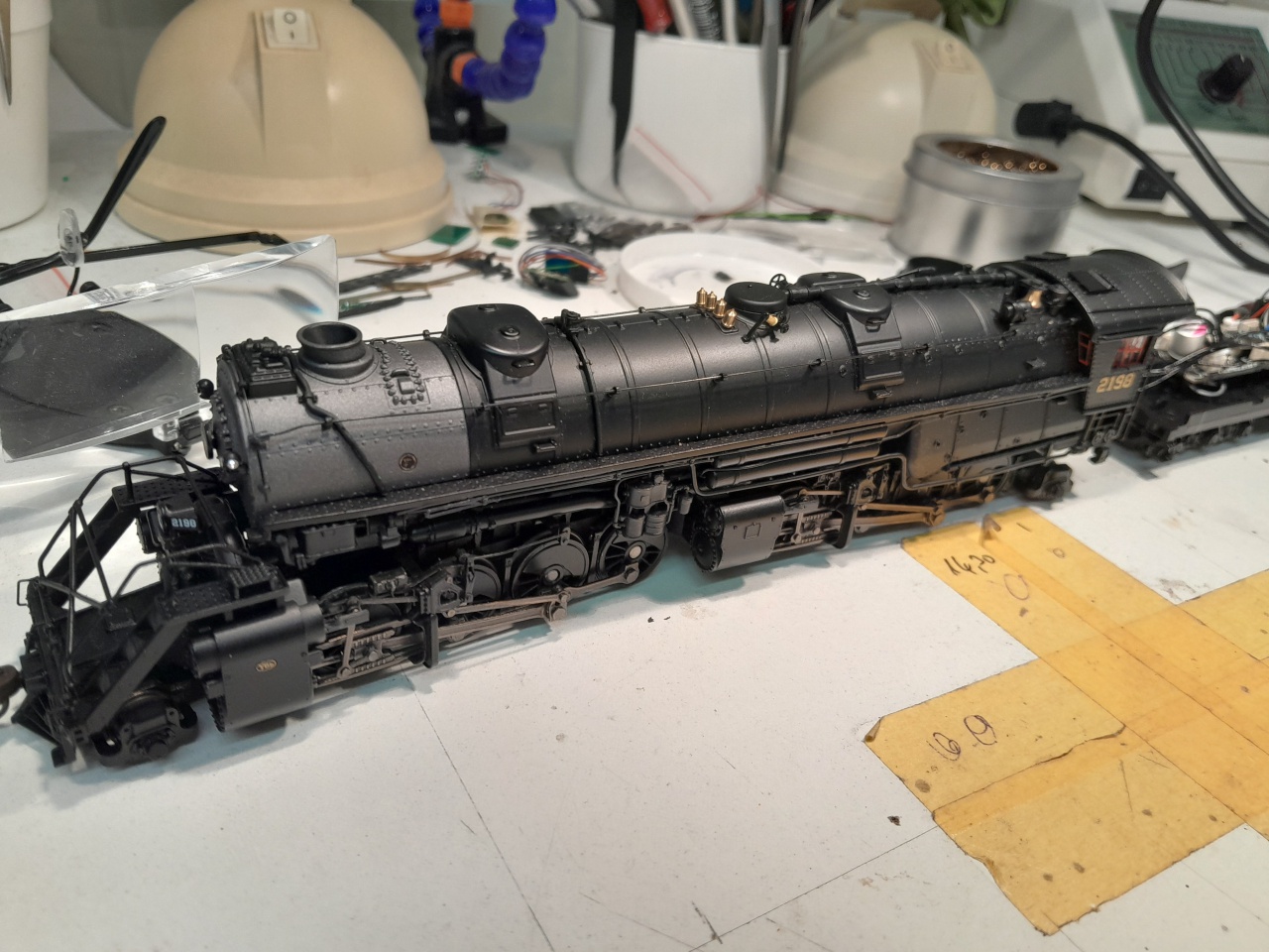

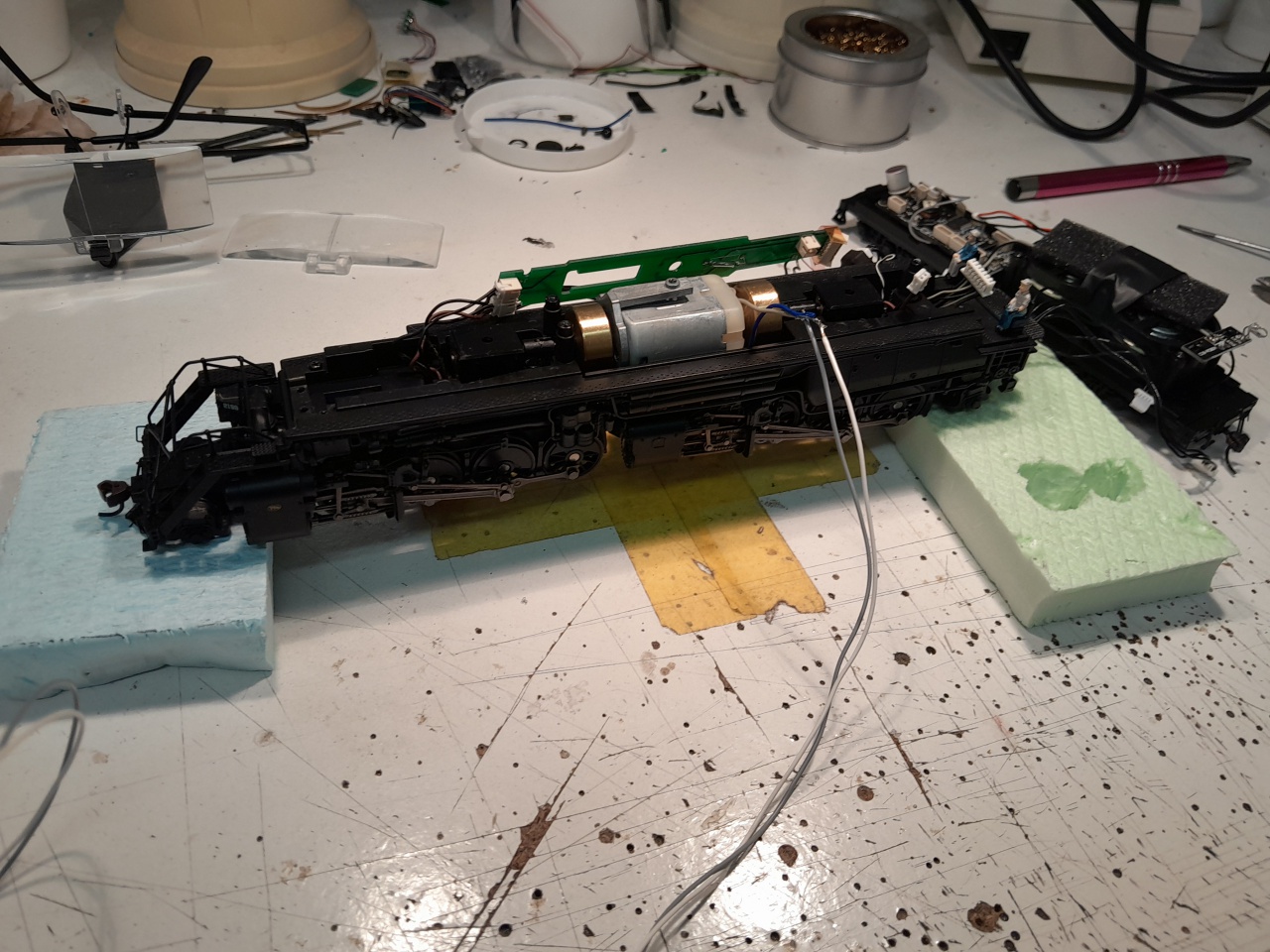

(#70083) diginewl hozzászólása Válasz • Szept 6, 2024
Tiszteletem! Kalandos úton itt van nálam egy amerikai H0-ás gőzös...
Nézzem meg, ha tudom javítsam meg... Járt már a Csíkos műhelyben, ahol azt mondták motorhibás. De kiderült nem az, mert egy másik szerkocsival működik. Igaz, ez később derült ki....
Hogyan lehet ezekhez egyáltalán robbantott rajzot meg valami használati utasítást keresni???
Azt mondta a tulaj bácsi, hogy nem füstöl. Persze, mert le is van kapcsolva a füstkapcsoló (alul a kerekeknél).
Tudnátok ebben segíteni? Hol találok hozzá leírást?
paragon3 4105 n&w y6b #2198
Erre kerestem rá, de tulajdonképpen semmi nem jön.

(#70085) etwg válasza diginewl hozzászólására (#70083) Válasz • Szept 6, 2024
Te ez nagyon ugy néz ki, hogy Rivarossi. Keress az alján 2 RR betüt.
Pontosan ehhez nem biztos, higy van rajzom, de nagyon egyforma felépitésüek valamennyi RR Mallet mozdony. Ha nem is találok rajzot lehet, hogy tudok segiteni.

(#70087) diginewl válasza etwg hozzászólására (#70085) Válasz • Szept 6, 2024
Nincs az alján semmi felirat. Se RR, se semmi más. DC-ben is kéne mennie, de abban sem megy.
Mivel ez egy gyárilag összerakott DCC mozdony, a dekóder is gyári benne, csak annyit tudok kipróbálni, ha kibontom az elejét, hogy a benne levő két motor közvetlenül meghajtva egyenárammal működik-e?
Bár elméletileg az első rész egy másik szerkocsival működött....
Na mindegy, a hétvégén rugózok rajta egyet aztán ennyi.
Nagyon úgy gondolom, hogy a dekóderben a motorvégfok szállt el...de azt én javítani aztán nem tudom.

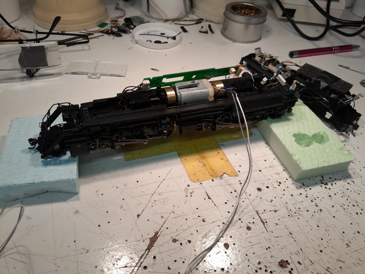

(#70090) diginewl válasza etwg hozzászólására (#70089) Válasz • Szept 7, 2024

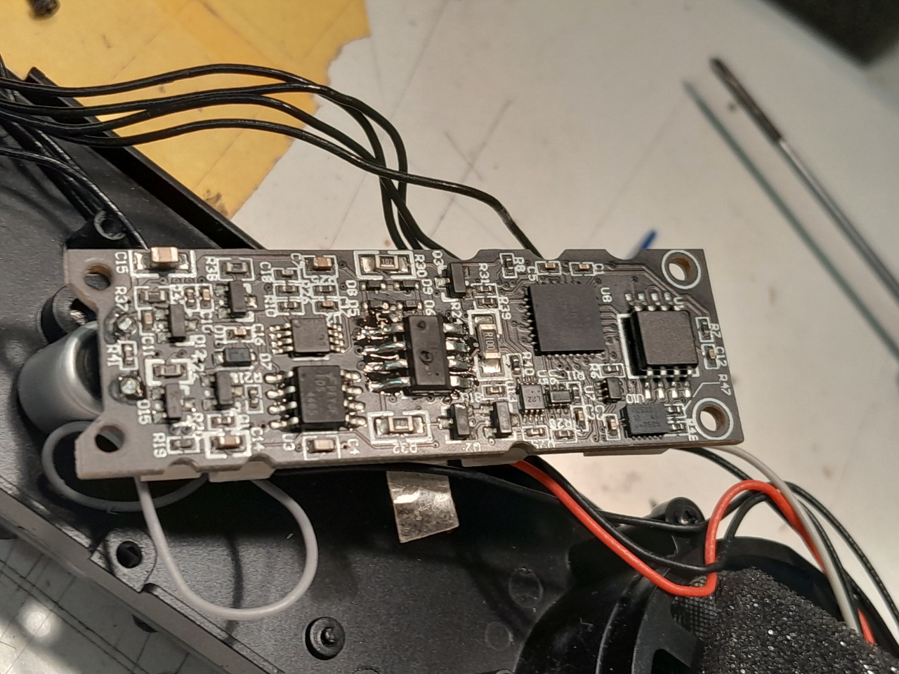

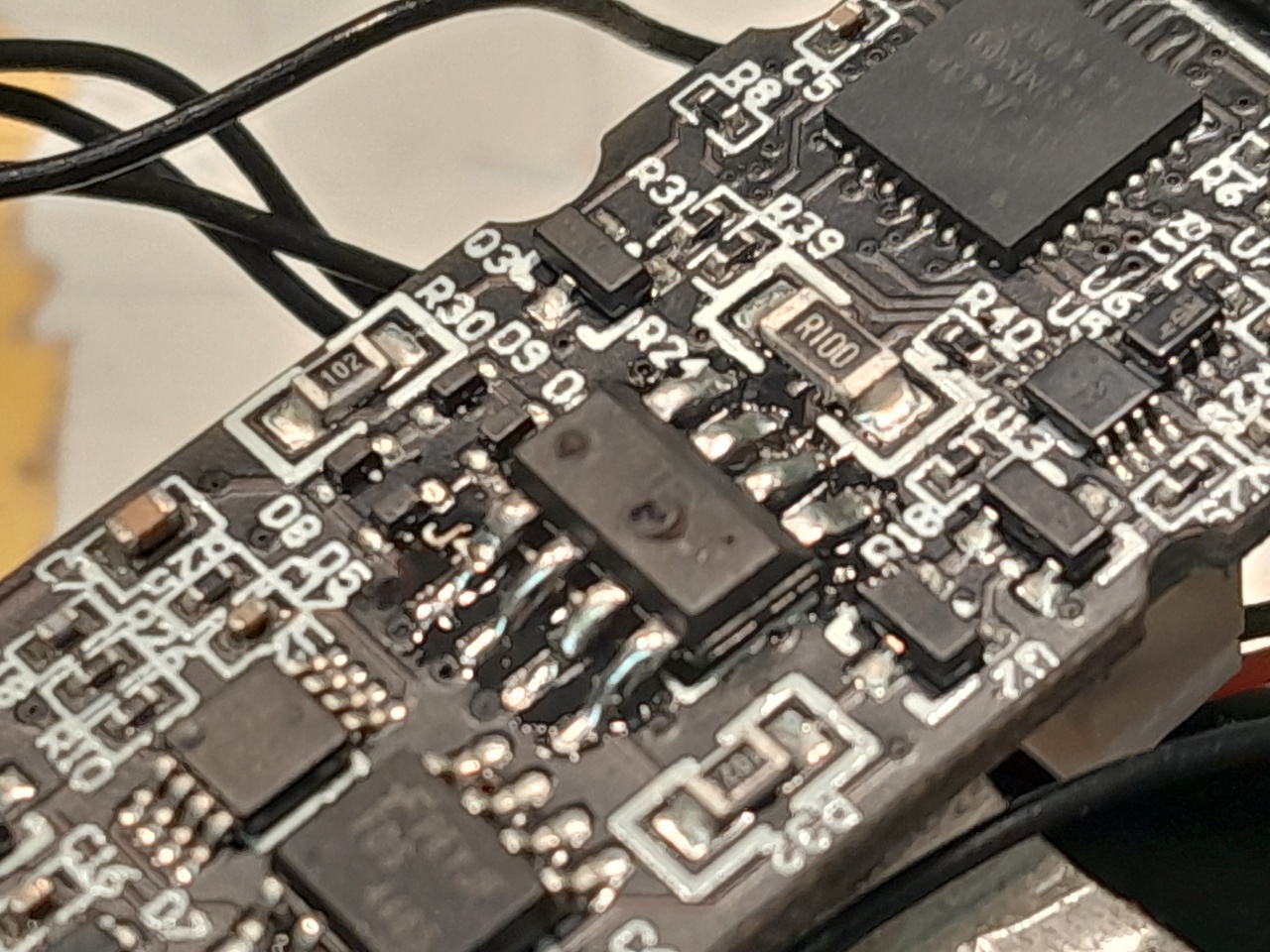

Háöizé: ebben egy nagy büszke amerikai rétisas... azaz egy egyedi dekóder van.
A mozdony felé 8 vezeték megy a szerkocsiból. (2-sín, 2-motor, világítás füst, közös+, és még marad egy. Tehát lehet elöl is valami intelligens cucc...)

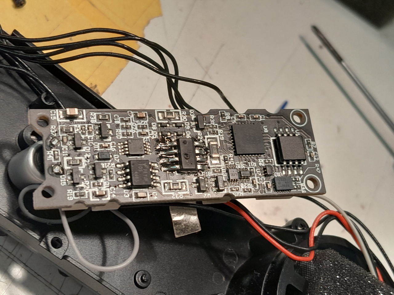

A nagyobb gondom a dekóder alján levő nagy középső IC...
Mondjuk ez még akár cserélhető is lenne, ha tudnám, hogy ez MI
Szerintem itt kiszállok ebből a vonatból. Ami biztos: nem (csak) motorhibás a mozdony.

Közben googli a barátom. Érdekes tegnap még nem hozta. Találtam csatlakozó PIN-out leírást, így le tudom tesztelni a motorokat egyenárammal.
Ebben valami bili azaz BLI dekóder van.
ÉÉS közben találtam az ESU-nál BLI csere panelt! Háh haladok
Amúgy a panelon levő teljesítmény ic-t lehet érdemes lenne kicserélni, hátha.

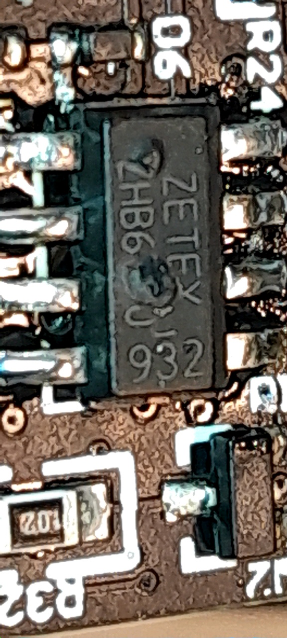

(#70092) diginewl válasza diginewl hozzászólására (#70091) Válasz • Szept 7, 2024

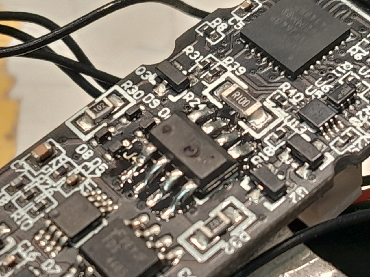

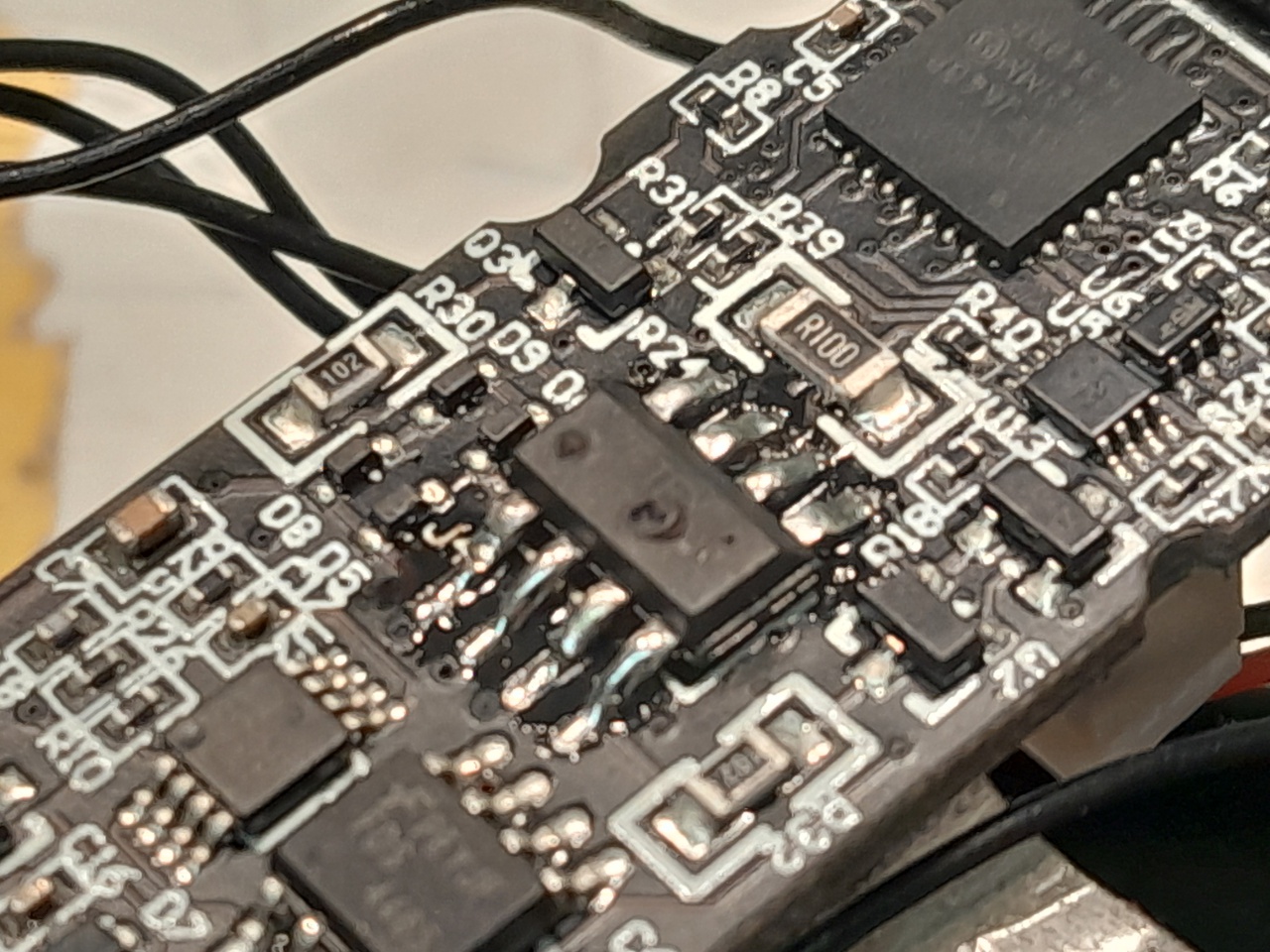

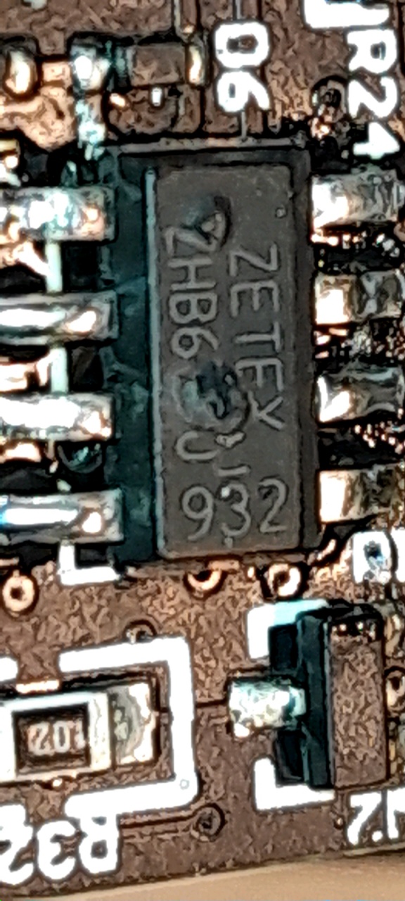

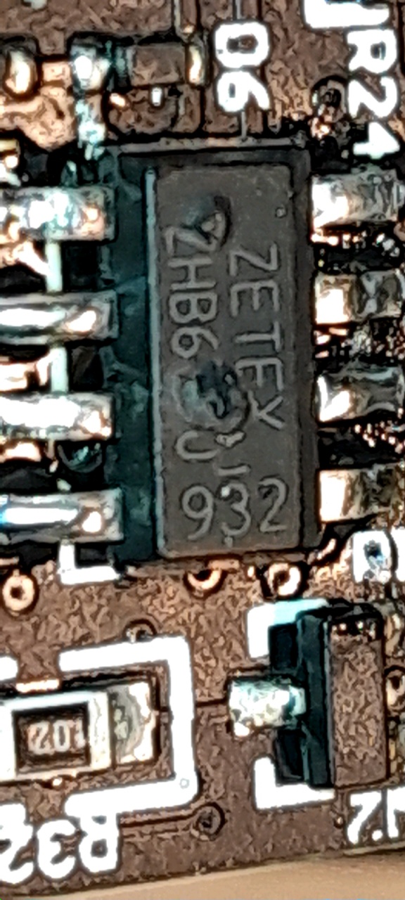

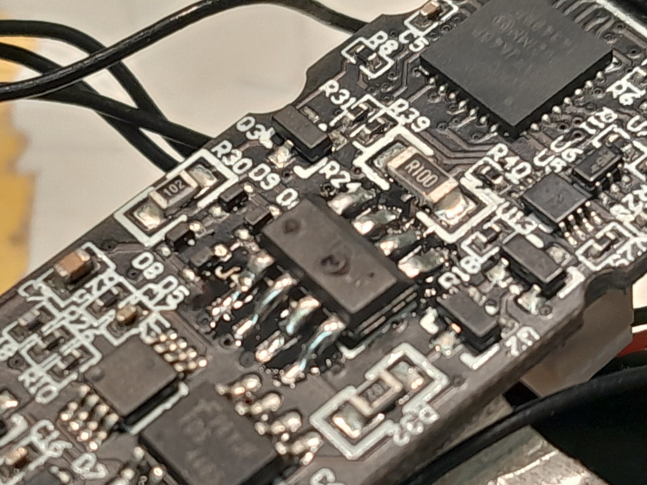

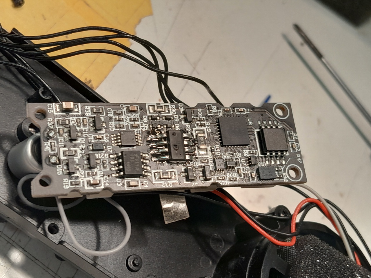

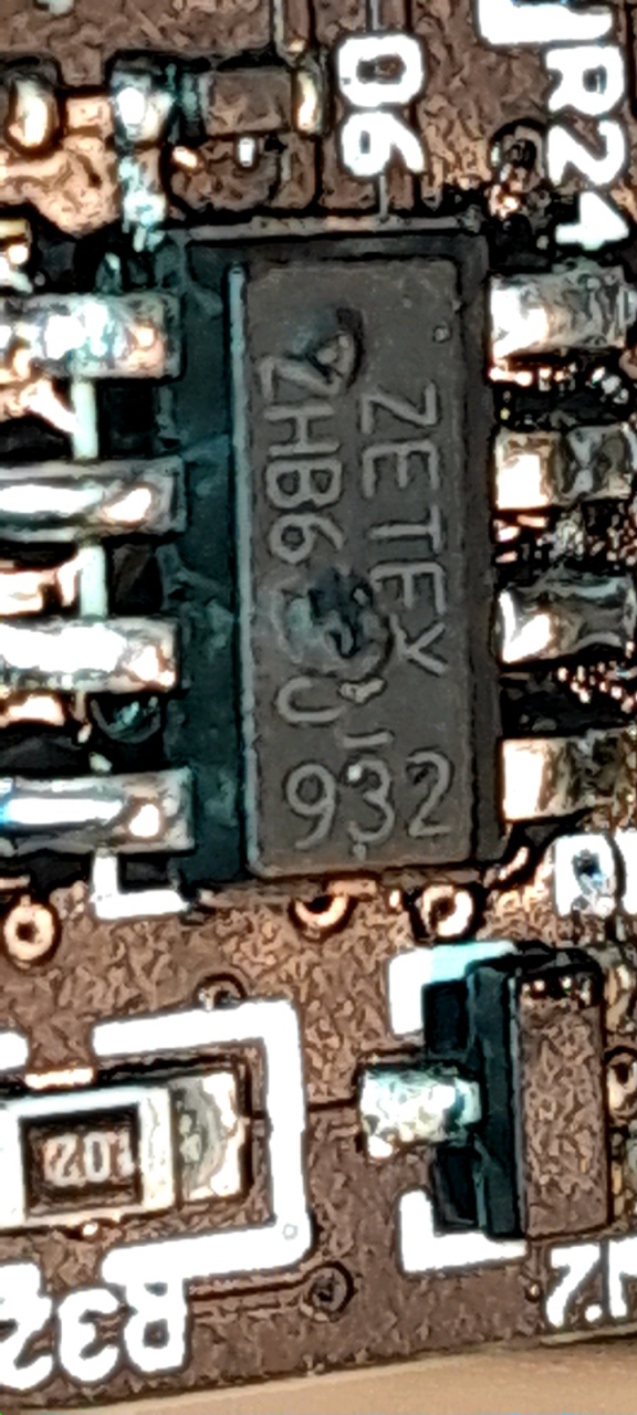

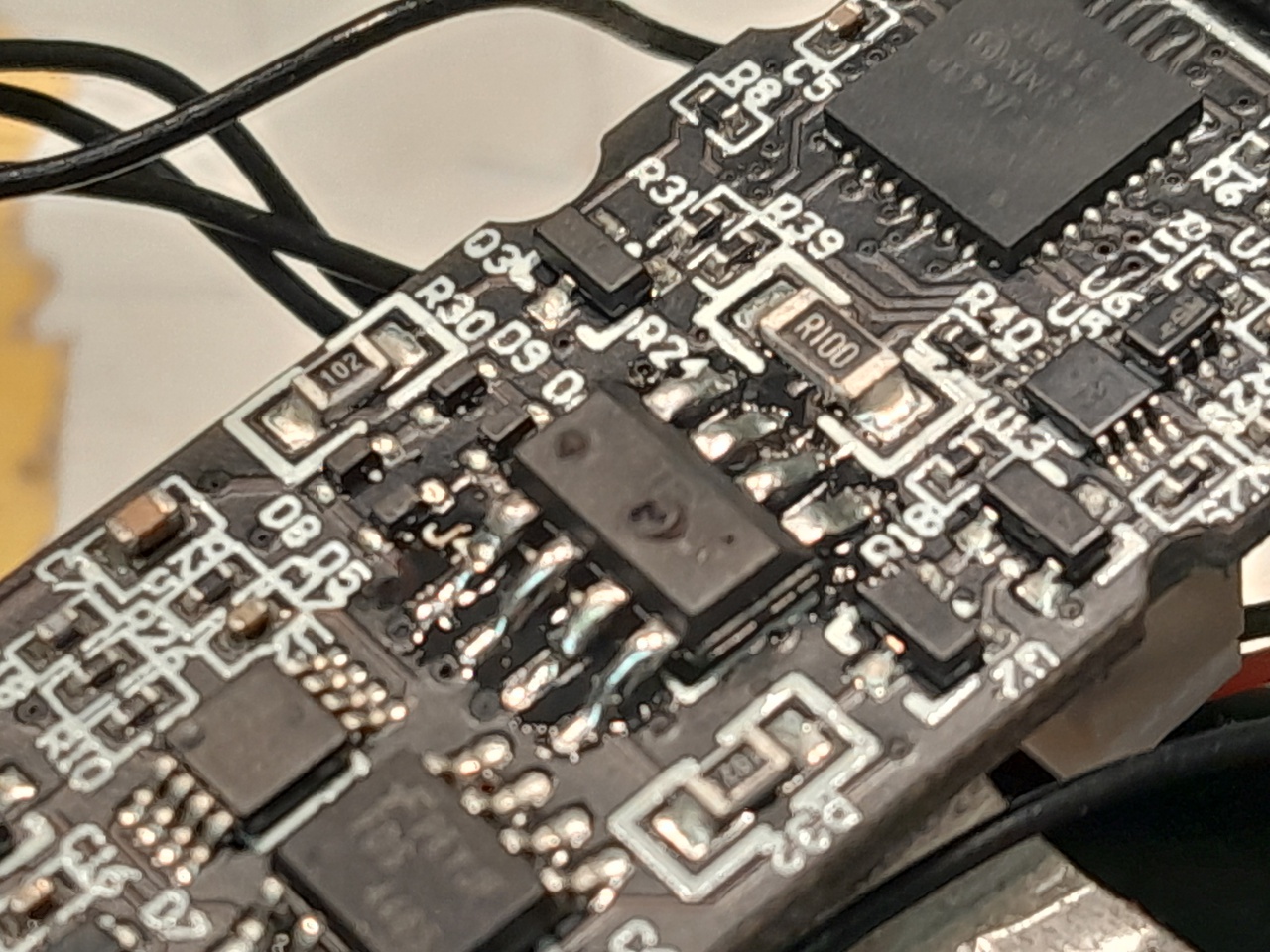

Sikerült lefotóznom a füstös végfokot.
Ezzel kapcsolatban lehet tudni valamit?
(#70093) diginewl válasza diginewl hozzászólására (#70092) Válasz • Szept 7, 2024
Zetex ZHB6790 Ez lenne?
Megnézem délután, hogy a mozdony eleje a lábkiosztásnak megfelelően működik-e. Ha igen, akkor nyomozok ezen ic után...
(#70094) csíkosháTTú válasza diginewl hozzászólására (#70083) Válasz • Szept 7, 2024
Az a Zetex motorvégfok azért csak elfüstölt valamitől. Mivel csak a motorral van kapcsolatban, így...
Nem hisezm, hogy megjavult magától. A modellben egy Quantum QSI, vagy Tsunami hangdekóder van. Amcsi szokásoknak megfelelőan, ha a sínben feszültség van, azonnal szól a menethang, nem kell bekapcsolni. Kikapcsolni - pontosabban némítani - az F8 funkcióval lehet.
(#70095) etwg válasza diginewl hozzászólására (#70090) Válasz • Szept 7, 2024
Na pontosan ezért hagytam ott az egész DCC világot. Elegem kezdett lenni ilyen, mások által összetákolt elektronikákbol 40 év praxis után.
(#70096) etwg válasza diginewl hozzászólására (#70090) Válasz • Szept 7, 2024
Azon a panelon valaki már büszkedett az egyik 8 lábuval. Az nem gyári forrasztás.
(#70097) diginewl válasza csíkosháTTú hozzászólására (#70094) Válasz • Szept 7, 2024

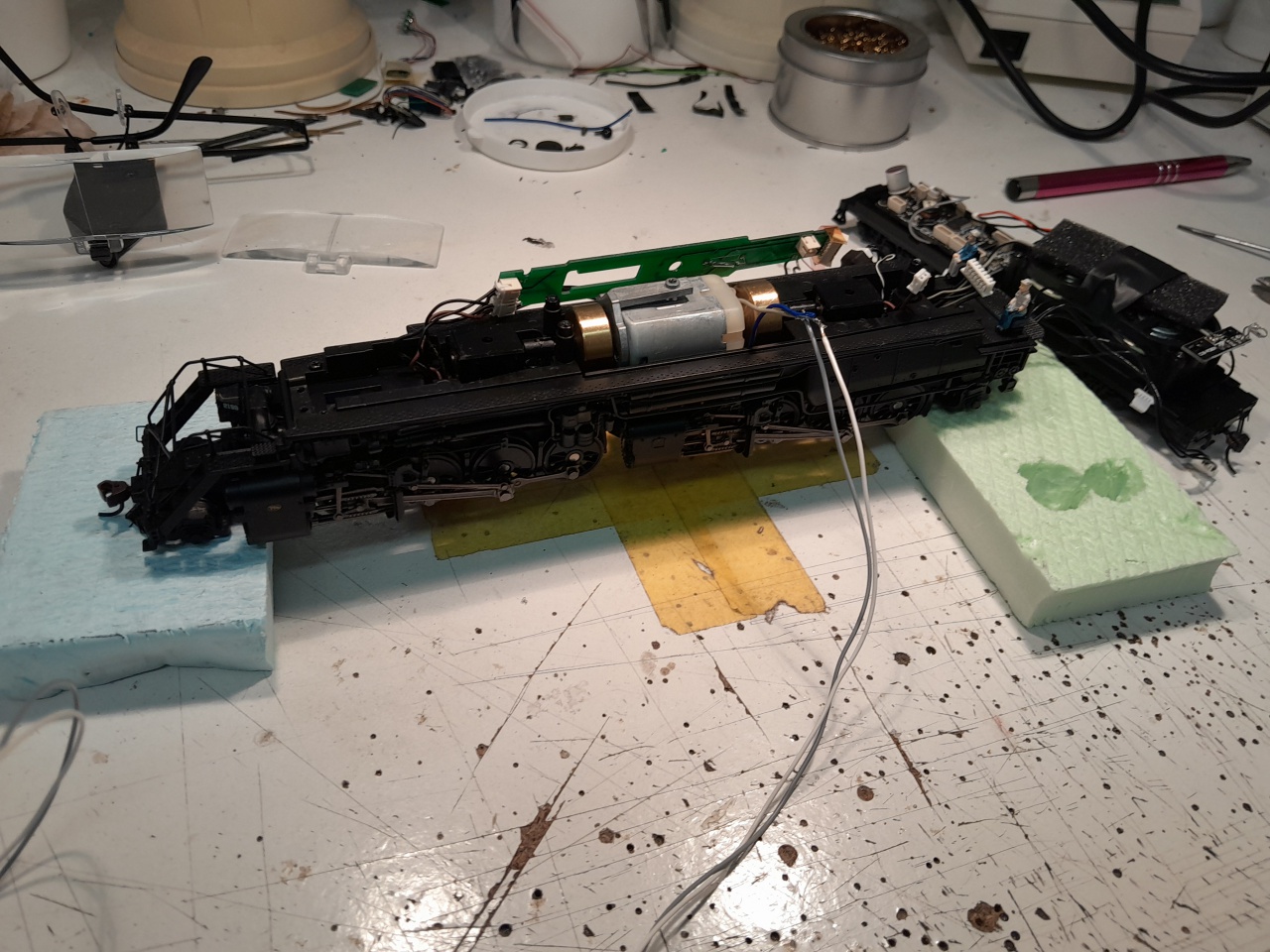

Asszem megvan mi a gond...elég nagy, és mindent megmagyaráz

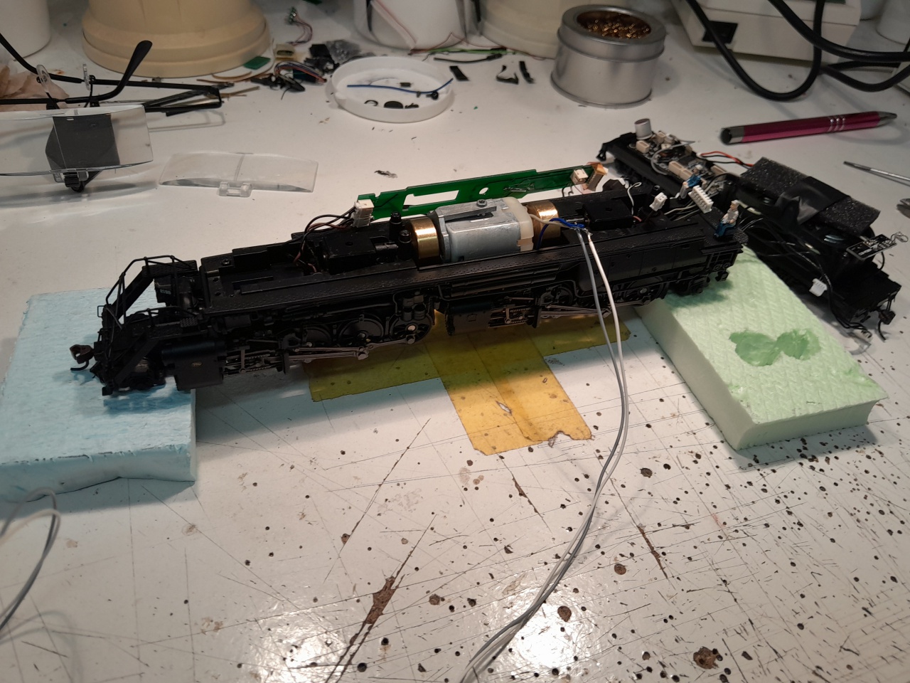

Sikerült a lábkiosztás alapján beazonosítani a mozdony felé vezető szálakat.
Csak a motort meghajtva 12v-on 1,9-2,1 A (!!!) áramfelvételt mértem. Ment mind a kettő meghajtás, viszont az egyikből diszkrét füstölgés is jött. Gondolom ez a motor felől....
Következtetések: A gép gondolom használt volt, amikor a kedves Bácsihoz került. Akkor már szorult valamennyire a motor, ami egyszer már ki is nyírta a végfokot, amit (én is észrevettem) már cseréltek egyszer.
Kérdésem: ilyen végfok IC-d van-e kedves MesTTer?
(A motort mindenképp ki kell szedni (valahogy) és megnézni gyógyítható-e, de előtte a kérdés az, hogy van-e itt a közelben ilyen IC, és kb mennyiért?)

(#70099) etwg válasza diginewl hozzászólására (#70097) Válasz • Szept 7, 2024
A ZHB 6792 gyakoribb és többet is tud. A 90-s csak 40 Voltos.

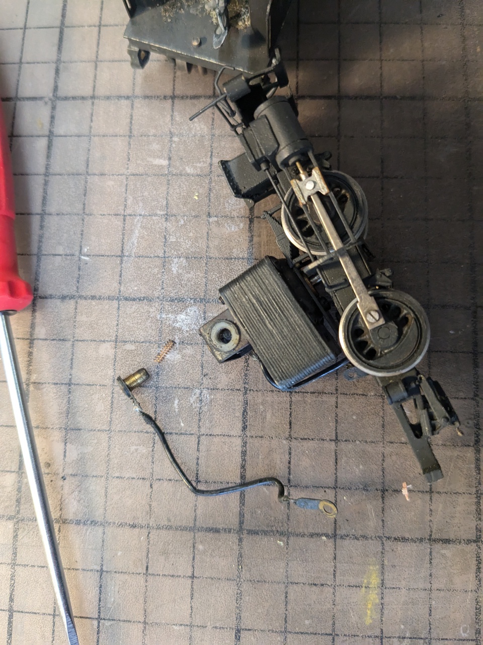

(#70101) diginewl válasza acszoli hozzászólására (#70098) Válasz • Szept 7, 2024
Ez a füst a motortól jött .
Hogyan lehet ezeket a mozdonyokat szétszedni? Alulról kell a hajtásokat szétszedni, kiszedni a kazánból, vagy valahogy lejön a kazántér teteje?
Érdekes a googli most behozott egy robbantott ábrát... ugyanarra a keresésre, mint amit tegnap betettem.
Paragon3 büszke nagy rétisas ámerikai göjzös
(#70102) acszoli hozzászólása Válasz • Szept 7, 2024
Szétszedni nem olyan ördöngösség. Most nincs előttem a konkrét darab, nem emlékszem. Van amikor csak alulról van csavar, van amikor valamelyik dóm levehető és alatta van valami csavar.
Mondjuk pont ennek az Y6 AUX tender-ét akartam szétkapni, hogy beletegyek egy dcc világítást...és nem, egyszerűen nem tudom, hogy kell szétszedni. Rézből van, szóval az oldalfalak feszegetése nem működik. Majd csak rájövök. Pedig szedtem már szét pár réz mozdonyt.

A szerkocsit csavarok tartják össze! Azokat kell kicsavarozni alulról
Azért írtam a robbantott ábrát az előbb, mert sikerült megtalálni!
A középső "dóm" leszedhető, és alatta van a csavar, az tartja a kasztnit. Így már egyszerűbb lesz a motort megnézni. (Gondoltam nem bonyolítják túl - ámerikai modell révén- , de amíg ábra nincs, minden csak ábránd...)
Ez a 2A fogyasztás elég soknak tűnik...terheletlenül...
(#70104) etwg válasza diginewl hozzászólására (#70103) Válasz • Szept 7, 2024
A Zetex kb 1 A-t bir ki. Ott valoszinü valamilyen mechanikus gond van.

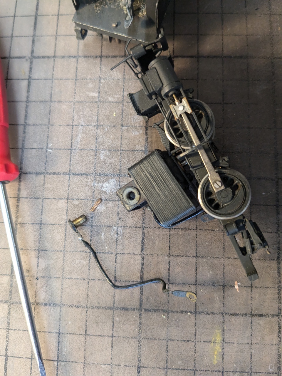

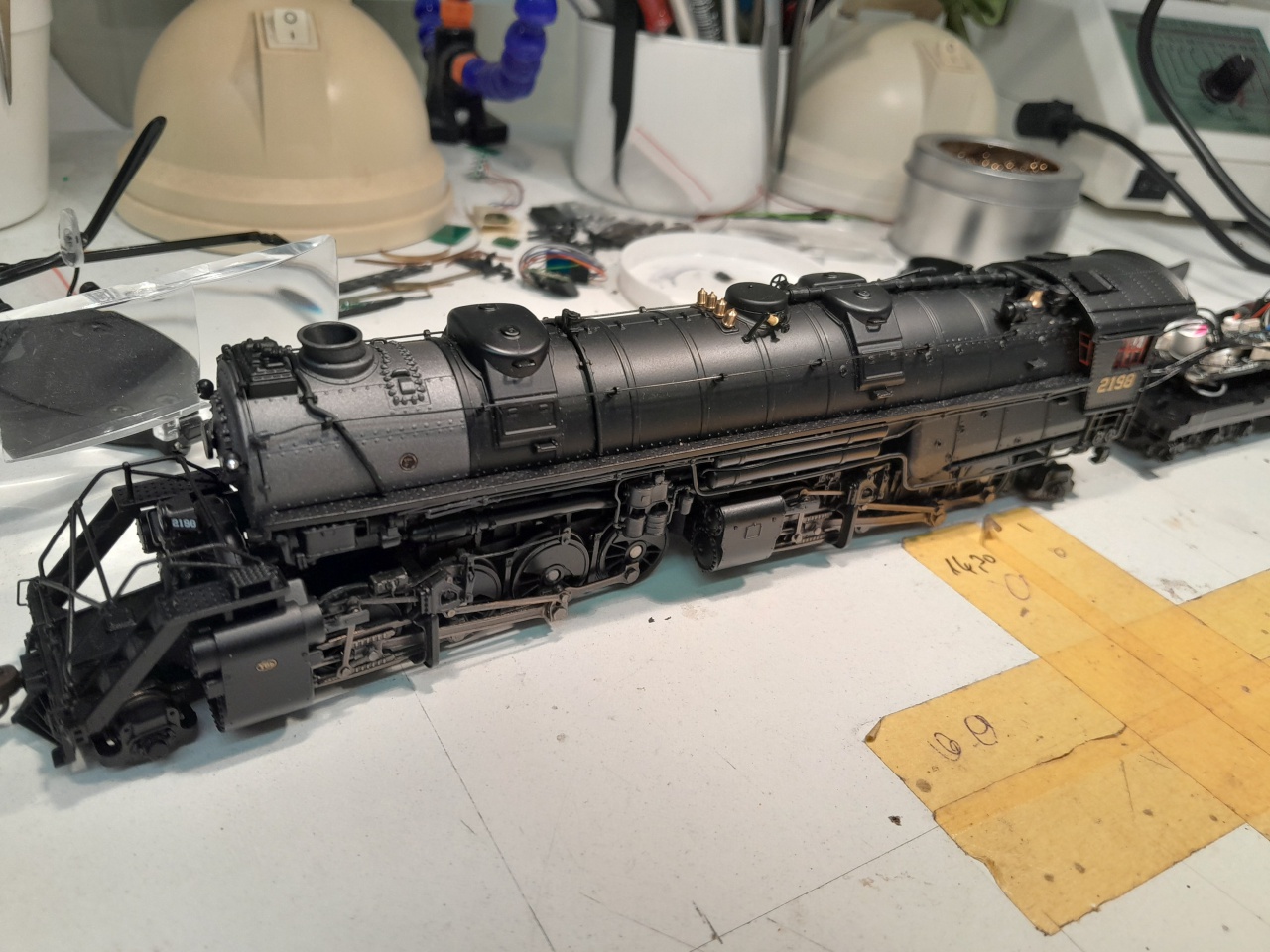

Nu, modellező Társak!
Ez az Ámerikai gőzüs aztán ad érdekes dolgokat!!!
Sikerült szétszedem, és a motort közvetlenül meghajtani DC 12V-al. Terheletlenül úgy pörög mint valami RailJet, és 200mA (!) fogyaszt. Azaz valahol eltűnik a mozdonyban a motorkimeneten még 1,8A!!!

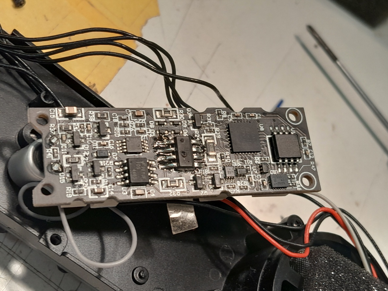

Azon a kimeneten, ami a motorra megy - közvetlenül papíron! Hát ez érdekes, és még az Ámerikaiak mondják, hogy a nyugati modellezők nagyon gagyik.....
(#70124) etwg válasza diginewl hozzászólására (#70120) Válasz • Szept 9, 2024
A mechanizmussal ( kerekekkel) vagy anélkül mérted?
(#70125) diginewl válasza etwg hozzászólására (#70124) Válasz • Szept 9, 2024
Egyben az egészet - a motort onnan kirobbantani, inkább nem!!!
És most gyorsan is ment, és nem jött a hátsó kerekek közül a füst. Valahol még van benne egy trükk.
Majd este nézegetem. Csíkostól várok visszajelzést vezérlő FET ügyben. Ha más nem durrant el rajta, akkor vissza lehet hozni a pályára.
Mindenesetre az kiderült, hogy használtan lett véve.... ennyit a neuewertig, tadellose, wie Neu, e-bay megjegyzésekről
Semmivel sem jobbak, mint a magyar börzézők...
