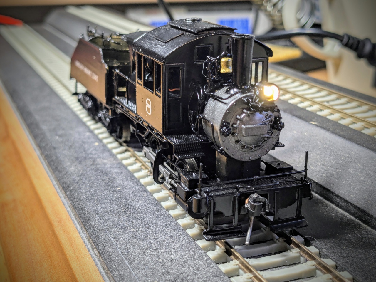

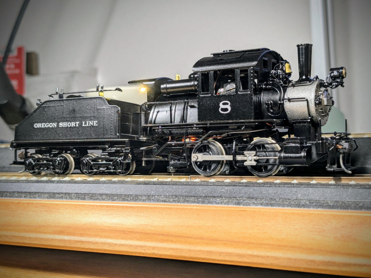

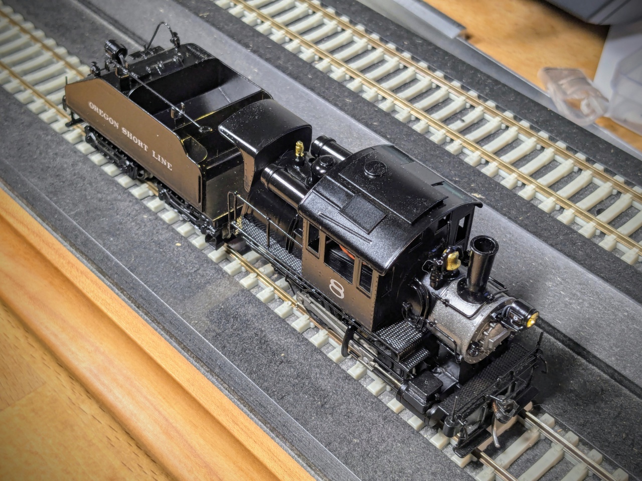

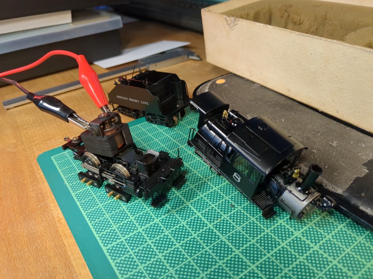

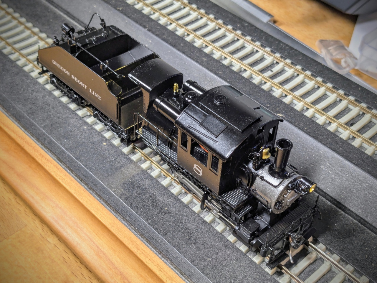

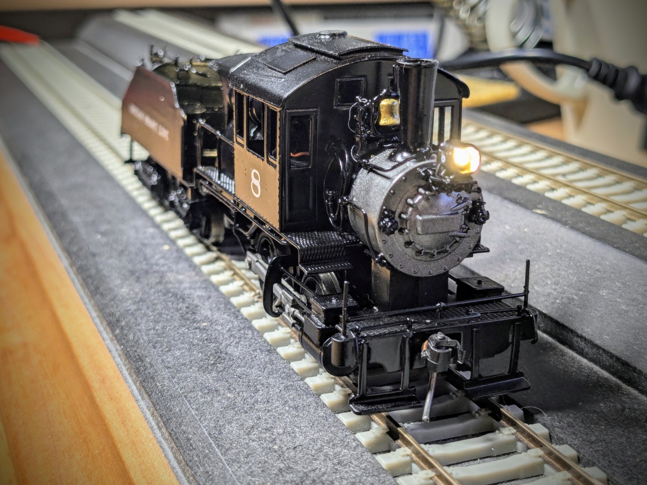

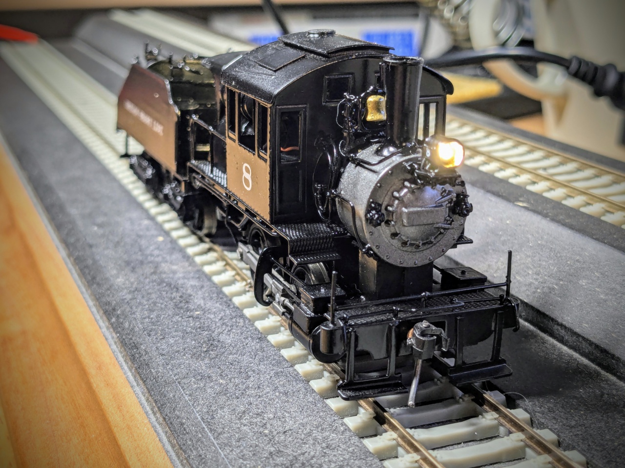

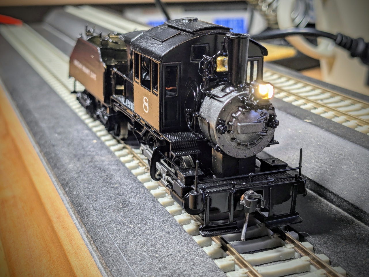

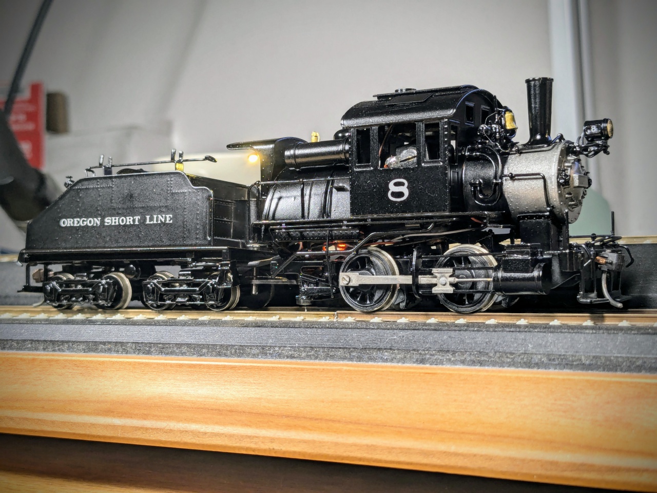

(#70240) acszoli hozzászólása Válasz • Szept 19, 2024
Alakul!
Mégsem Union Pacific lett, vagyis az, de mégsem;)
Az eredeti motor marad egyenlőre, új szénkefékkel még eldöcög egy darabig.
A tendert meg újra kell festeni amúgy is, elrontottam a lakkozást.

(#70242) etwg válasza acszoli hozzászólására (#70241) Válasz • Szept 19, 2024
Jol néz ki a mozdonyka. Gratula.
Ilyeneket szeretek én is. Sokkal jobban illeszkednek a kis házi terepasztalokhoz mint a hatalmas gözösök vagy az 5-ös dizelfogat, a megnyujtott colásdobozokrol meg kár beszélni.

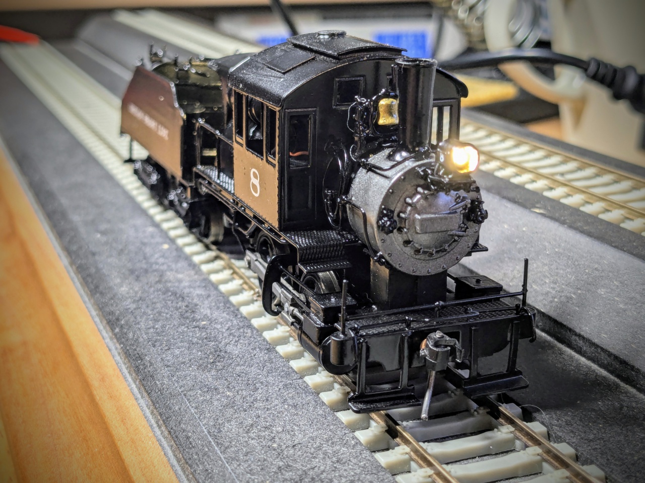

(#70244) acszoli hozzászólása Válasz • Szept 20, 2024
Itt egy kis testvideo. Meg kellenek rá a kis ékszerek a marker light-okba, meg a lámpa üvegeket kell fixalni. Szén a szerkocsiba (újra festés után, amint megjöttek az új vizes matricák)
YouTube: Első teszt

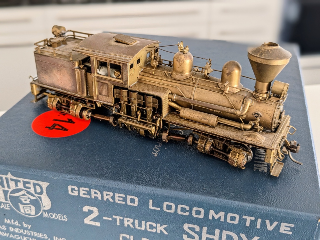

Szép kis jószágok! Tetszenek ezek a kis Climaxok, meg shay-ek, Heisler-ek. De ebbe bele mászni már beleesik a "beyond life expectation" kategóriába Habár azt se gondoltam soha, hogy belemászok a rezekbe.
(#70253) etwg válasza acszoli hozzászólására (#70252) Válasz • Szept 21, 2024
A kék az saját gyártmány.

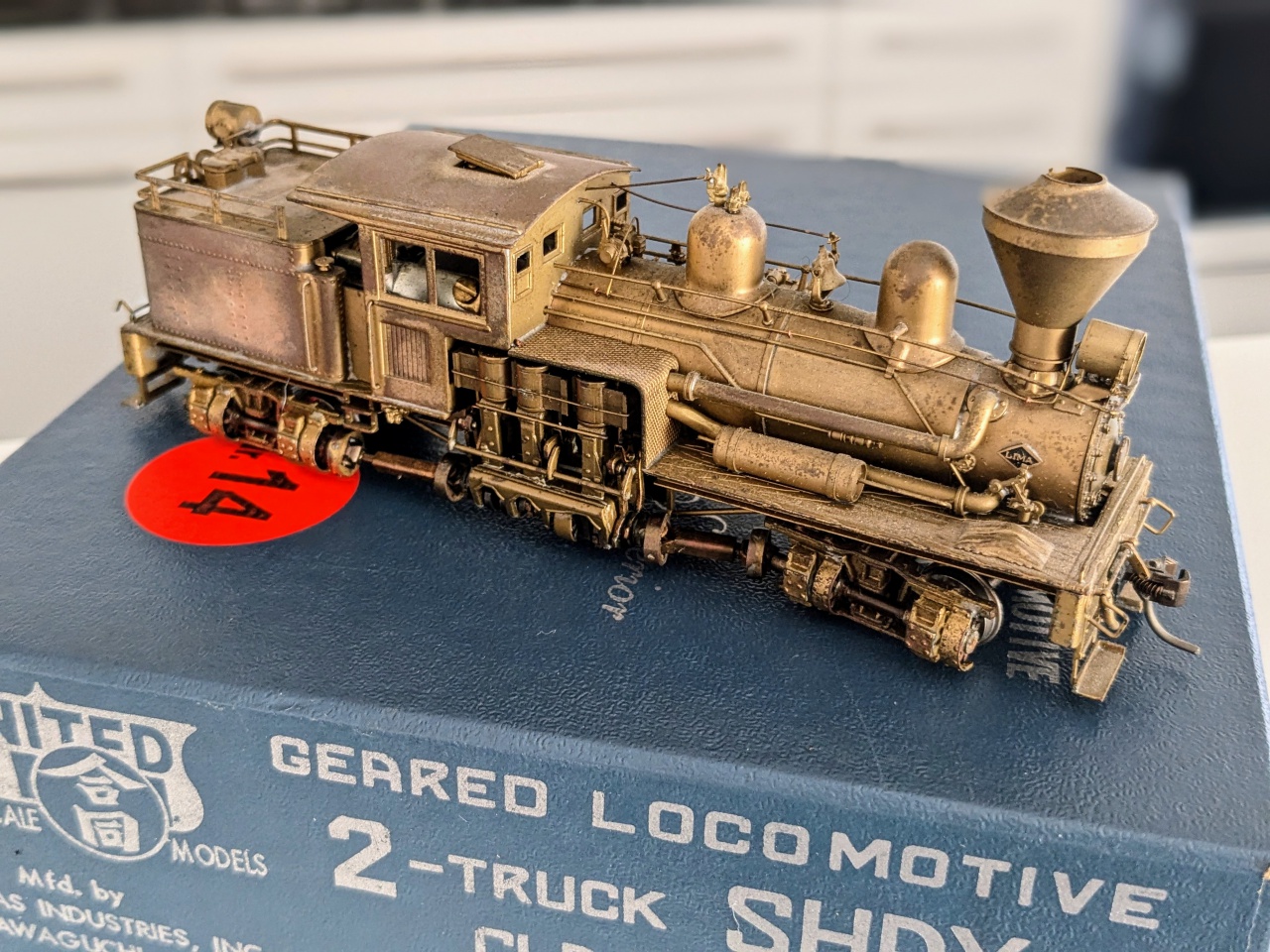

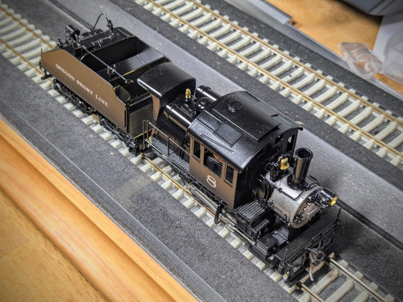

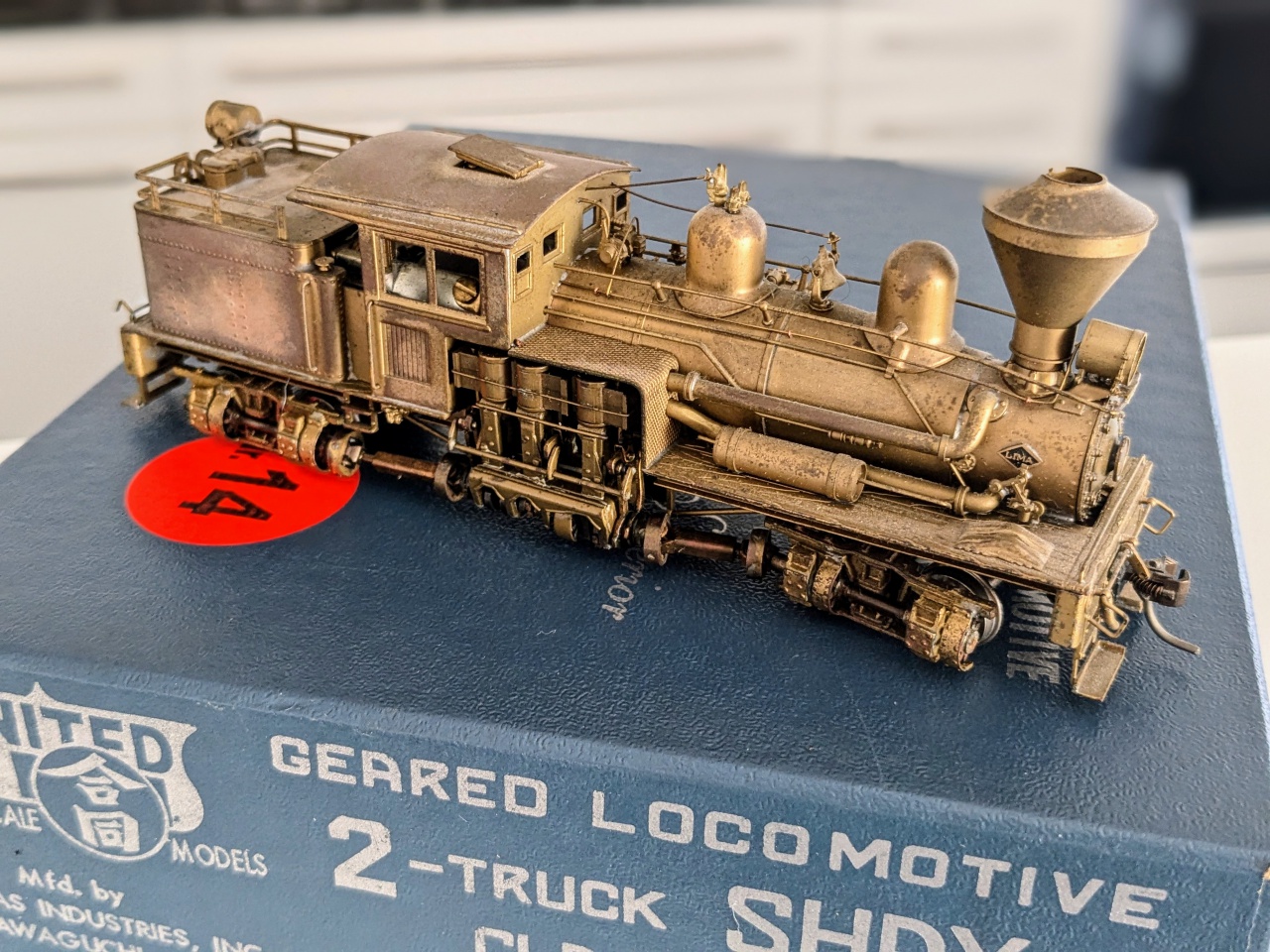

(#70256) acszoli hozzászólása Válasz • Szept 21, 2024
Trainmasternál jártam, nem hagyhattam ki. Befolyásoltál
Lefestem aztán visszaviszem eladni.

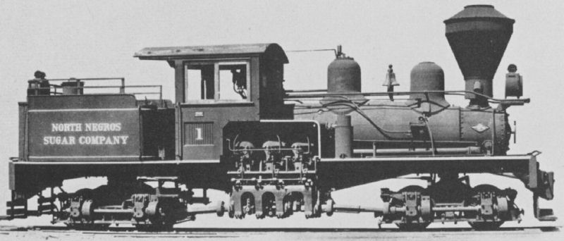

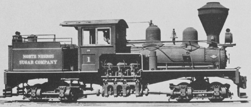

Itt van egy eredetiben ( némi magyar kapcsolattal) meg a modell ( sok évtizeddel korábban készült).
(#70258) acszoli válasza etwg hozzászólására (#70257) Válasz • Szept 21, 2024
Hú, nagyon köszi, fogalmam sem volt melyik társaságé lehetett. , akkor Yosemite lesz. Ha még fotó róla, kérhetek?

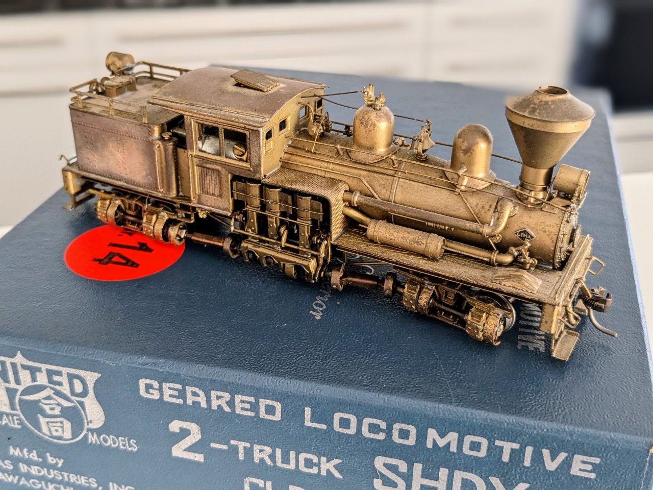

(#70259) etwg válasza acszoli hozzászólására (#70258) Válasz • Szept 21, 2024
A tied az biztos nem yosemiti, mert nekik csak 3 truck verziojuk van.
Neked 2 truck verziod van
Van egy gearedlocomotives honlap ahol valamennyi shay fel van sorolva képpel meg linkkel, ott válogathatsz.
A képen egy shay szintén a yosemite vidékröl , de ez még a korábbi favágo vasuton dolgozott. Most már csak szobor.
(#70261) acszoli válasza etwg hozzászólására (#70257) Válasz • Szept 22, 2024
Mi a magyar kapcsolat?

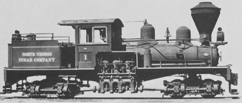

(#70262) etwg válasza acszoli hozzászólására (#70261) Válasz • Szept 22, 2024
A Yosemite vasutat a valamikori répcelaki sajtgyáros alapitotta. Az egy svajci zsido család volt, akik meg a 1900 elött Répcelakon sajtgyártásba kezdtek es a 2. vh elött már az ország legnagyobb sajtgyárává váltak. Innen kellett menekülniük elöbb vissza Svájcba, de onnan is tovább az USAba majd a 60-s években megvették a néhai erdei vasut egy részét a Yosemite hegységben, ahol egy kizárolag turisztikai célokra szolgálo vasutat épitettek szállodával étteremmel stb. A szálloda ma is megvan, de már nem a vasut üzemelteti. Sajnos már nem találni a vasutat üzemeltetö családtagok között senkit, aki magyarul is tud, de a vasut és környezete továbbra is elég europai pl az asztalokon mindenütt szött teritök vannak és nemcsak burgert lehet kapni, de csülköt is

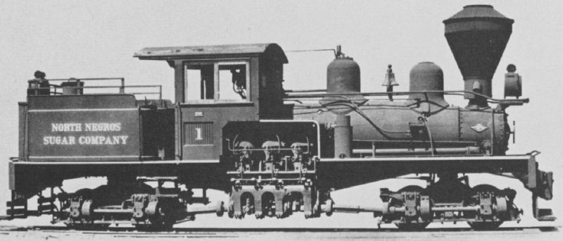

(#70268) etwg válasza acszoli hozzászólására (#70267) Válasz • Szept 22, 2024
Szerintem nézd meg az általam berakott képet #3-srol. Az méretben nagyon közeli ( le is mérheted minden adat meg van hozzá) csak a konyha ablakai mások. Sorozatszáma 2297.

Igen az a 3-as mindenképp egy jó kiindulási alap. Köszönöm

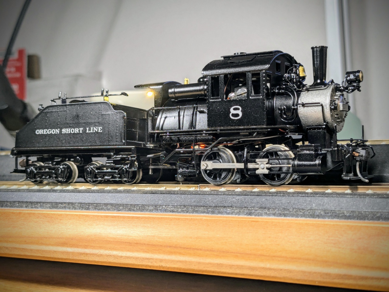

(#70302) diginewl válasza diginewl hozzászólására (#70083) Válasz • Szept 25, 2024
Aki még emlékszik rá:
Megjött a végfok IC Kínából. Működik a mozdony, és sikerült a füstölőjét is megcsinálni. Kontakthibás volt.
Egyenlőre így működik. Aztán a tulaj majd megfuttatja nagyobb pályán.
Nem tudom mi okozhatta a nagy áramfelvételt a motor oldalán, de a szétszedés átforrasztás, és újraszigetelés után a motor minden egyéb javítás nélkül helyrejött.
Paragon3 BLI gőzös

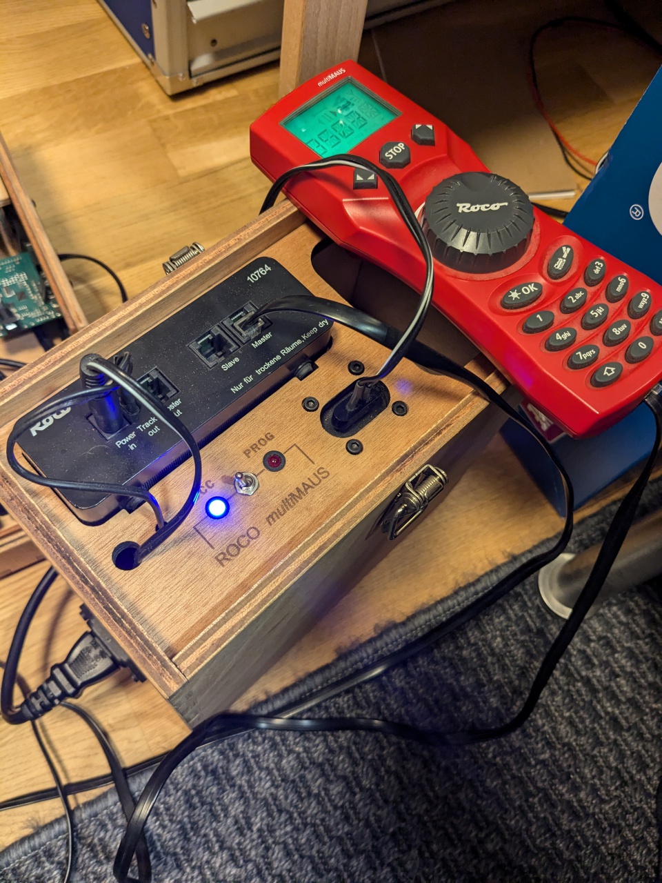

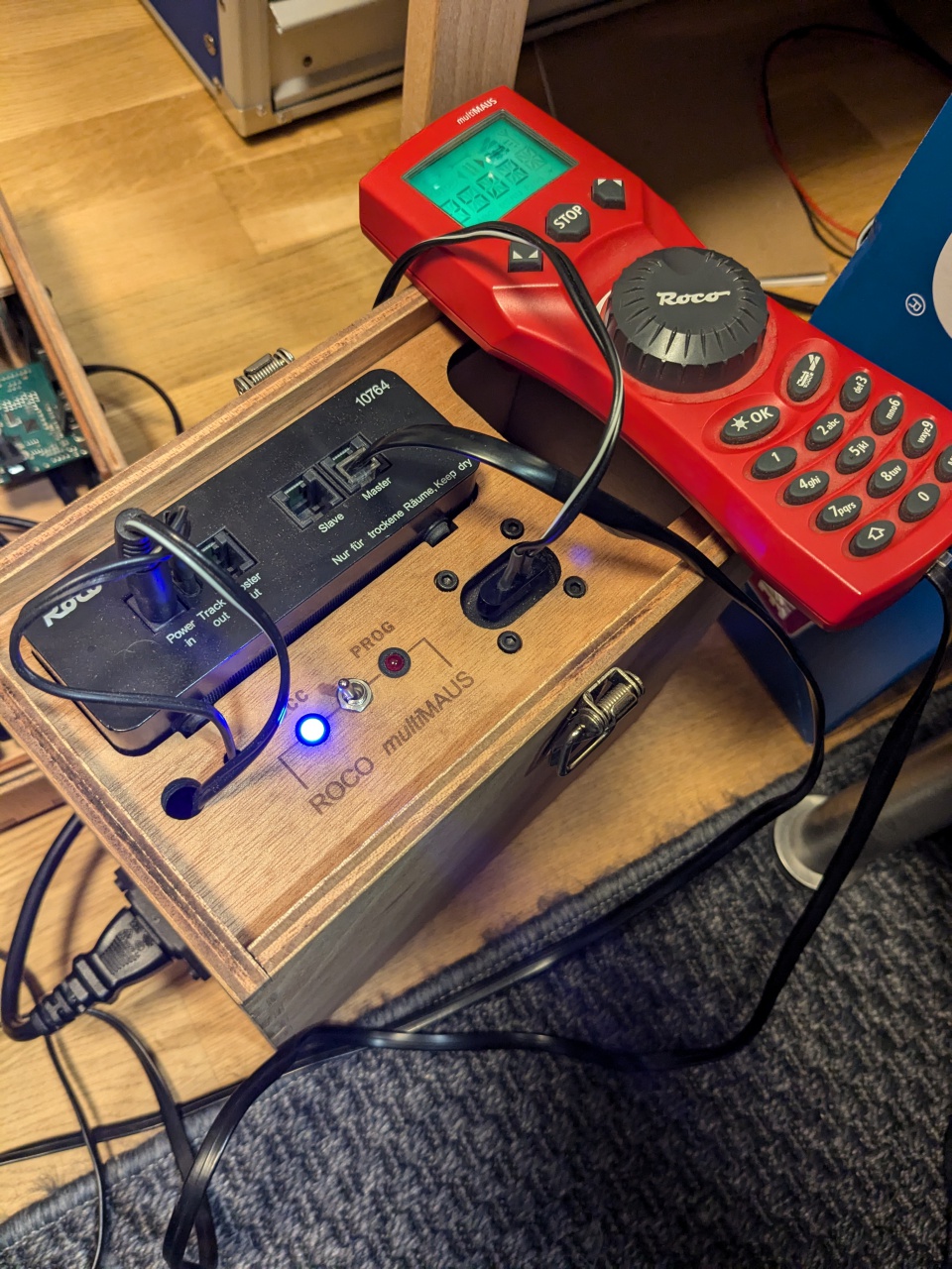

(#70336) acszoli válasza csíkosháTTú hozzászólására (#70335) Válasz • Szept 27, 2024

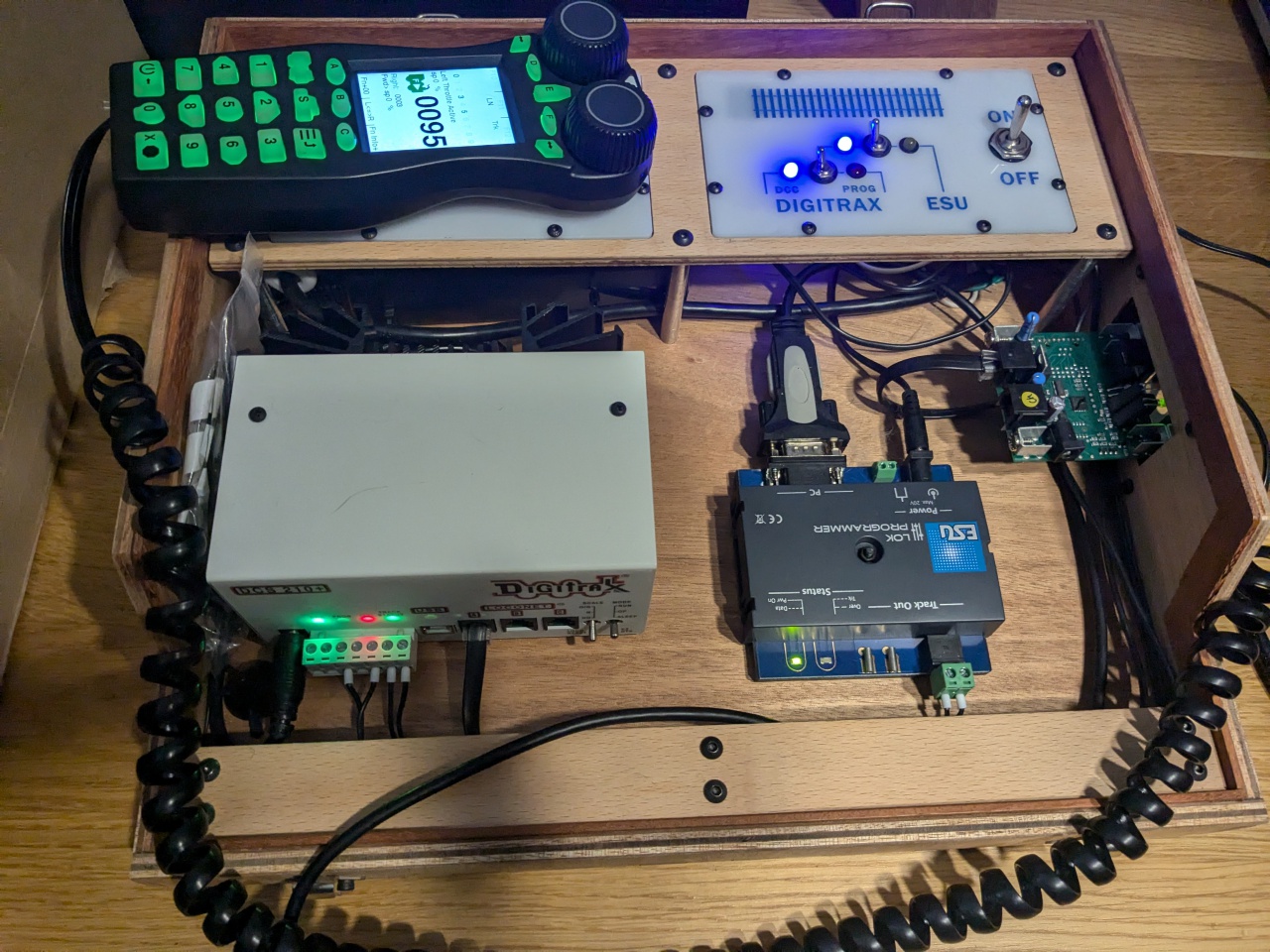

Egy Digitrax DCS 210+

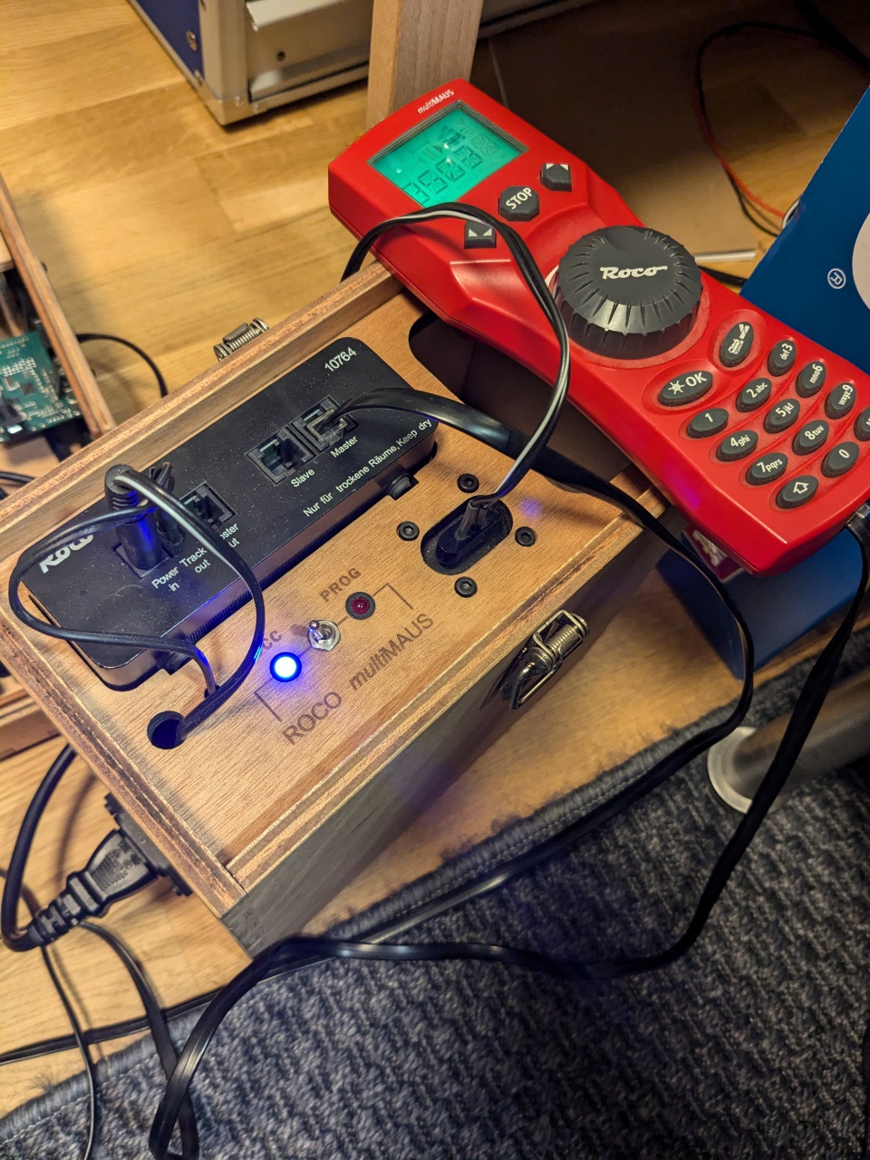

Holnap előásom a regi ROCO Multimouset, azzal minden ment )

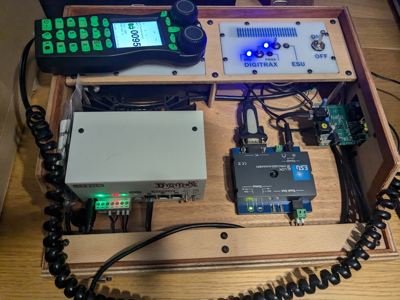

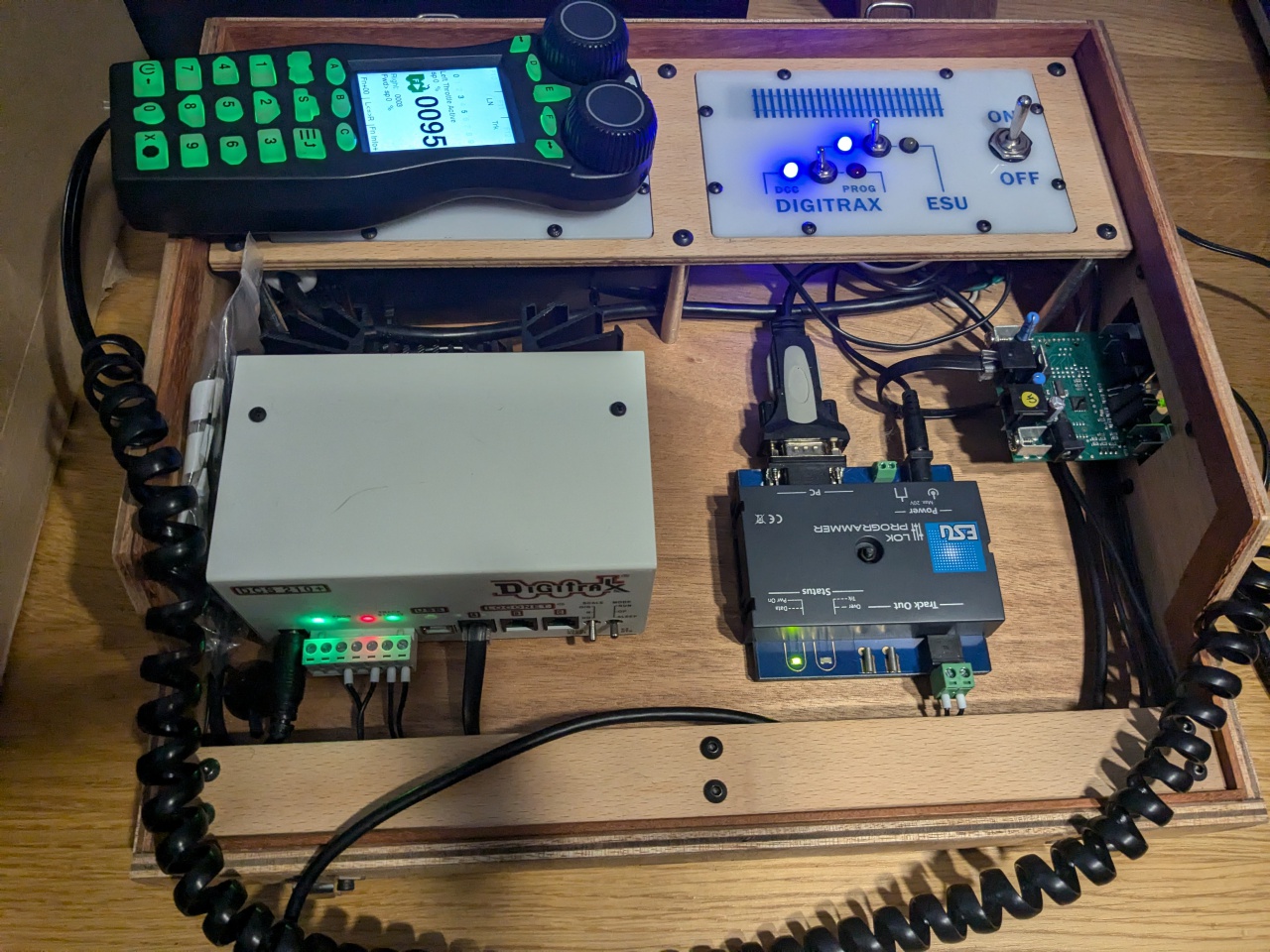

(#70338) diginewl válasza acszoli hozzászólására (#70336) Válasz • Szept 27, 2024
Ott az ESU lokprogrammer!!!
Az tud POM módban is olvasni, az nem rángatja a dekódert, mert railcom alapon kiolvassa a dekódert.

(#70341) diginewl válasza acszoli hozzászólására (#70339) Válasz • Szept 27, 2024
Személyes vélemény: ha programozok, akkor csak az egyetlen eszköz/mozdony/dekóder van a programozóhoz csatlakoztatva, semmi más. Elég egy rossz mozdulat aztán minden azonos hullámhosszra került.
nagyon leegyszerűsítve:
POM - programming on maintrack. Ez Ralicom-mal megy. Az a jó, hogy nem rángatja a motort. Mehet a fővágányon is. Itt pont a CV1-et nehéz kiolvasni mert eleve tudnod kell ezt az értéket.
Direct CV - egy-egy értéket olvas ki. Csak programozó vágányon használható, mivel itt a motor áramából beszél vissza a központnak a dekóder...

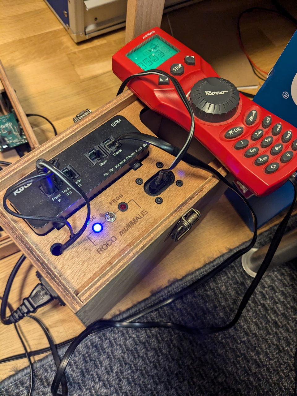

(#70342) acszoli válasza diginewl hozzászólására (#70341) Válasz • Szept 27, 2024
És mi van ha pont a CV1-et akarom változtatni? Nálam külön vagány van, nincs más mozdony a közelben sem. POM módban akkor ez nem megy?

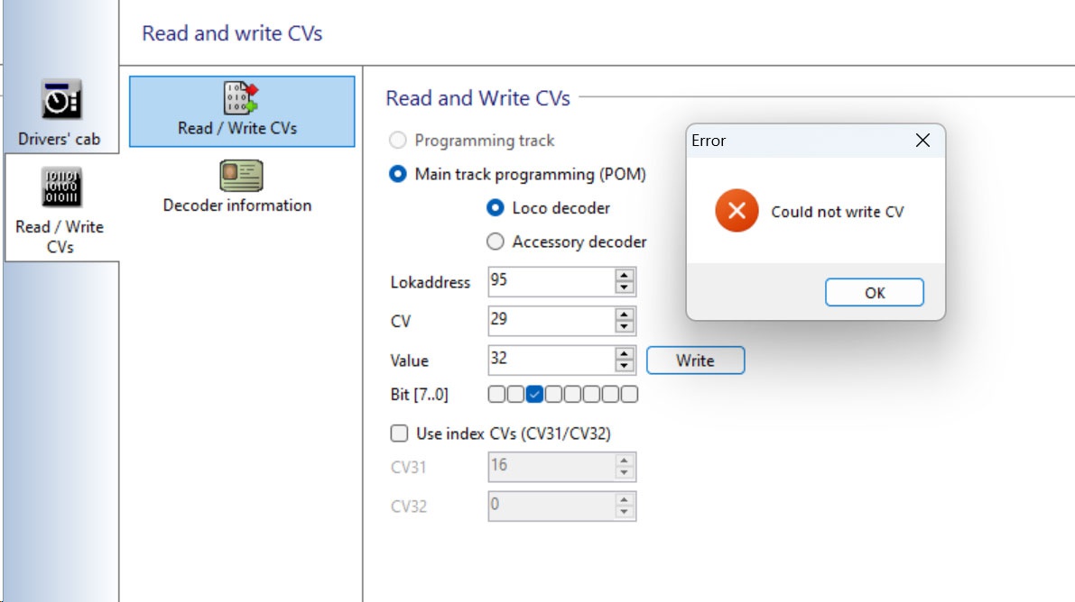

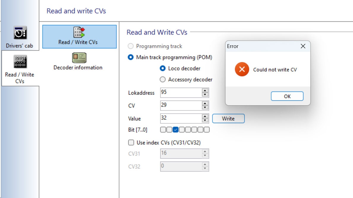

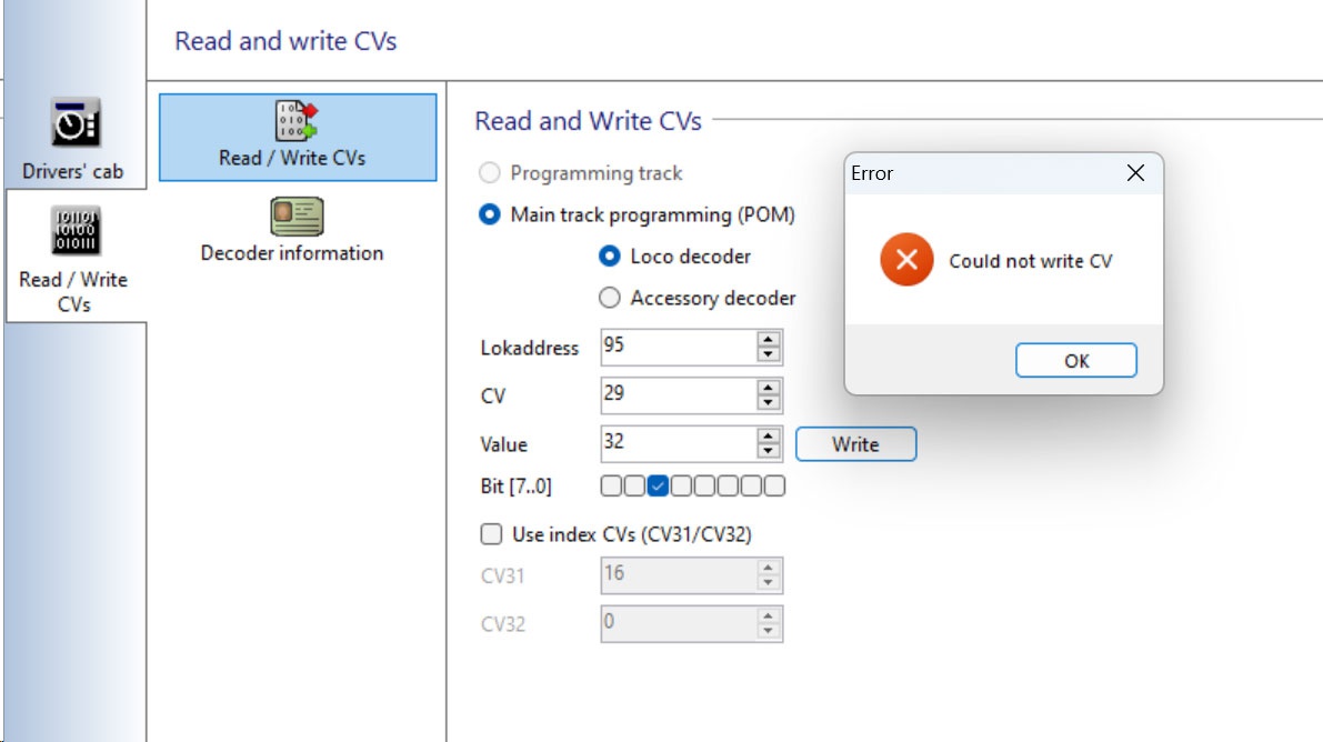

(#70344) acszoli válasza diginewl hozzászólására (#70341) Válasz • Szept 28, 2024
15 éves MTH Protosound3.
Probáltam a programming track módot, abszolute semmi, POM mód screenshot csatolva, nem müködik. Az ESU semmilyen formában nem tudja olvasni, irni, a "Driver Cab" sem működik.
(#70360) csíkosháTTú válasza diginewl hozzászólására (#70338) Válasz • Szept 29, 2024
Ne vigyük be az erdőbe a kollégát!!!
Az ESU LokProgrammert az ESU dekóderekhez tervezték, magasról tojtak a többi gyártóra! Olyan is! Remekül működik, amíg a saját dekódereit kell abajgatnia, más gyártók dekódereivel már nem ez a helyzet! Van most a műhelyben ilyen ketyere, de megismerve a technikát, ami benne van... Szóval a ZIMO MXULFA programozóra én nagy lelki nyugalommal rákötök bármilyen dekódert, az ESU-ra eddig nem kockáztattam meg csak az ESU dekódereket.
A POM olvasásnak valóban a RaliCom az alapja, de mi van, ha a dekóder ezt nem tudja? A régi amcsik biztos mentesek ettől, így ez nem megoldás a jelen esetben!
Most olvasom:

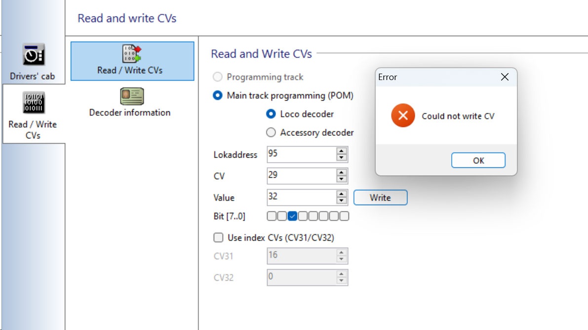

„POM - programming on maintrack. Ez Ralicom-mal megy.”
NEM!!!
Csak a kiolvasás! A neve elárulja: programozás a fő sínen. Itt nem lehet elvileg olvasni, sőt a címet sem lehet átírni, mert a CV1-t nem is engedi! Arra találták ki, hogy az adott mozdonyt egyik paraméterét át tudd írni a fő sínen. menet közben nem érdekes, hogy mi volt az adott CV értéke, lényeg, hogy mi lesz.
Dekódereket kiolvasgatni, tesztelni nem POM üzemben kell!
(#70361) csíkosháTTú válasza acszoli hozzászólására (#70337) Válasz • Szept 29, 2024

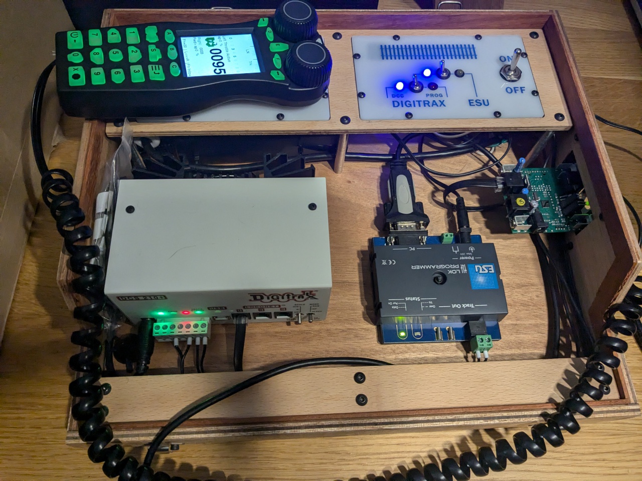

Több kérdésem is van, mielőtt bármibe is mélyebben belemegyünk!
1: A Digitaxx-szal tudod mekkora a sínfeszültséged? Max 16V lehet H0-ban. Azért feszegetem ezt a témát, mert túl sok dekóderednél lépett fel hiba, és gyanús.
2: A nem ESU gyártmányú dekóderek esetében nyugodtan iktasd ki a rendszerből az ESU LokPorgramert, inkább akadály, mint segítség.
3: Világítások. Nem tudom, hogy az adott mozdonycímen, ahol gond van a világítással, ott a központ milyen sebességlépésben adja a parancsokat? 14, 28, 128? A régebbi dekóderek - pár amcsi, és a Lenz-k is, nem kapcsolják a világítást 128 fokozat esetében, mert nem tudják értelmezni a parancsot csak 28-as lépés esetében. Vagy még régebbi dekóderek esetében 14-ben. Sok ilyen dekódert még kiolvasni/programozni sem tudsz, ha a vezérlőd 128-as fokozatban van.
4: A TRIX ESU dekódere javítható, ha szerencsénk van, és a processzora nem szállt el, akkor a műhelyben is.
(#70369) diginewl válasza csíkosháTTú hozzászólására (#70360) Válasz • Szept 30, 2024
Elnézést!
Van ESU Lokprogrammerem, de bevallom eddig csak zenét töltöttem föl vele ESU dekóderbe. Meg néha kiolvastam vele néhány CV értéket. Egyébként a Digitools Programmerét használom. Az viszont tud POM-ban olvasni is. Nem tudom hogyan csinálja, de ír/olvas POM-ban, ha aktív a dekóderben a RailCOM. Ebből gondoltam hogy a railcom kell a POM olvasásához. Eddig Kühn/Digitools/ESU/és egyéb ismeretlen dekóderekkel használtam, mindegyikkel szót értett, ahogy a Nano-Xs88 központom, de ez utóbbinál csak a direkt CV írás/olvasást használom.
Nem gondoltam volna, hogy az ESU ennyire egyedi DCC dialketust használ - elnézést!
Mindenesetre gyanús, ennyi dekóder elhalálozás, bár lehet jó lenn több évnyi állás után előbb járatni egy picit, aztán programozni... a fene se érti ezeknek az Ámeriai Gőjzösöknek a lelki világát.
(#70370) diginewl válasza diginewl hozzászólására (#70302) Válasz • Szept 30, 2024
Telefonos visszajelzés alapján jelzem a fórumtársaknak, hogy a felélesztett Paragon3 gőzös a hétvégén 2-3 órán át jött/ment a tulajdonosa legnagyobb örömére, egy általa összerakott ideiglenes pályán.
Köszönöm a támogatásokat, és Segítségeket!
(((Most itt van nálam az a szerkocsi, amit próbára rákötöttek, amivel ment néhány métert. Aztán visszatették az eredeti gőzösre, ott meg csak már hátra megy a gőzös... rendeltem ehhez is végfok ic-t...)))
(#70372) acszoli válasza csíkosháTTú hozzászólására (#70361) Válasz • Szept 30, 2024
Nos, az MTH QSI dekoder problémájára a következő megoldást találtam:
Az ezer éves piros Multimaus írja szépen a mozdonyt. Sikerült long address-t beállítani, meg a többi dolgot. Ezen van egy 10Ohmos ellenállás is egy régebbi ROCO javaslat alapján a régi QSI deköderes amerikai mozdonyokhoz. EZ normál CV varázslatokhoz kell, a POM módban nem volt rá szükség.
Ehhez ezt Bővebben: Link-t használtam
Csikos, a kérdéseidre a válaszok:
1 - A Digitraxx stabil 14 V körüli sínfeszt ad. (A Multiegér 9-20 V között ugrál
2 - Az ESU programmert, csak akkor próbálom idegen dekóderen, ha nincs más megoldás, vagy nem tudom mi van a mozdonyban
3 - Valószínűleg igazad lesz ebben a speed-step kérdésben. Az éppen előttem lévő MTH 4-12-2 világítása nem ment 14 step-ben, de afölött igen, valószínűeg a többinél is végig kell zongorázni.
4 - A Trix ESU deköderét szívesen kiszerelem, és elpostázom neked. Nincs kedvem újat venni bele. És nagyon szépen köszönöm.
És a többi segítséget is köszönöm szépen.
