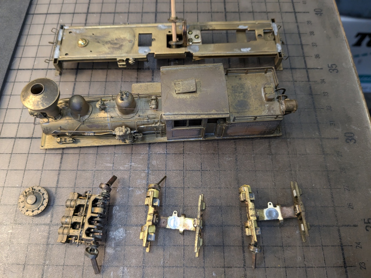

(#70374) acszoli válasza etwg hozzászólására (#70266) Válasz • Szept 30, 2024

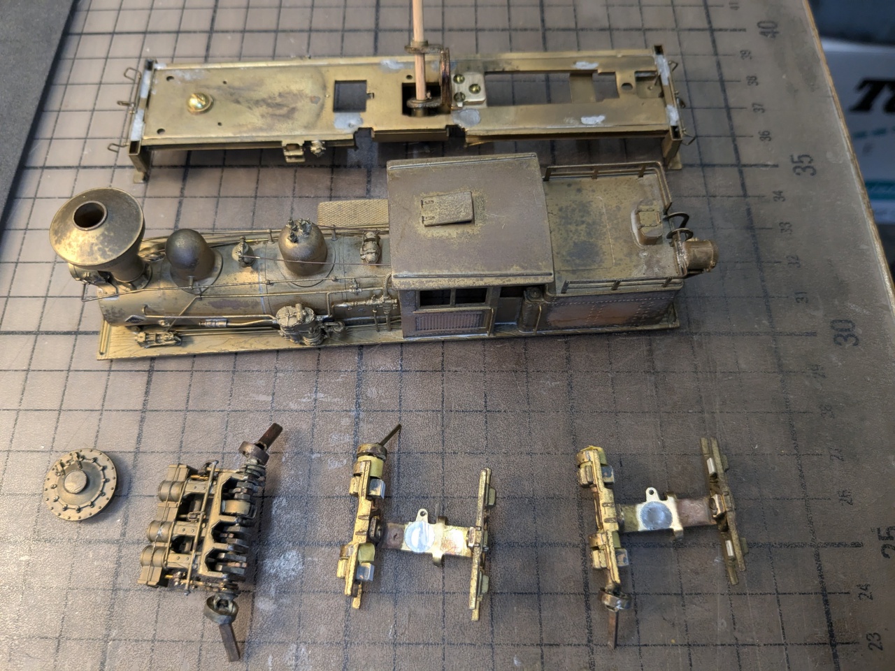

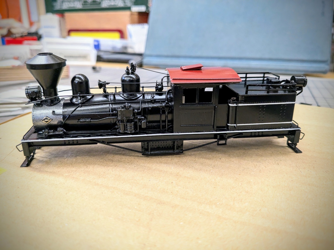

Hát elkezdődött. Várja, hogy homokot szórjak rá. (Aluminium Oxidot egész pontosan)
(#70375) róbertke válasza acszoli hozzászólására (#70374) Válasz • Szept 30, 2024
Én meg hidegvizes borogatást (magyarul priznicet) rakok a homlokomra
(#70376) acszoli válasza acszoli hozzászólására (#70372) Válasz • Szept 30, 2024
Jah, és a nagy kérdés: Miért?
(#70377) etwg válasza acszoli hozzászólására (#70374) Válasz • Szept 30, 2024
Ez nagyon hasonlit az enyémre !
Szép lesz!

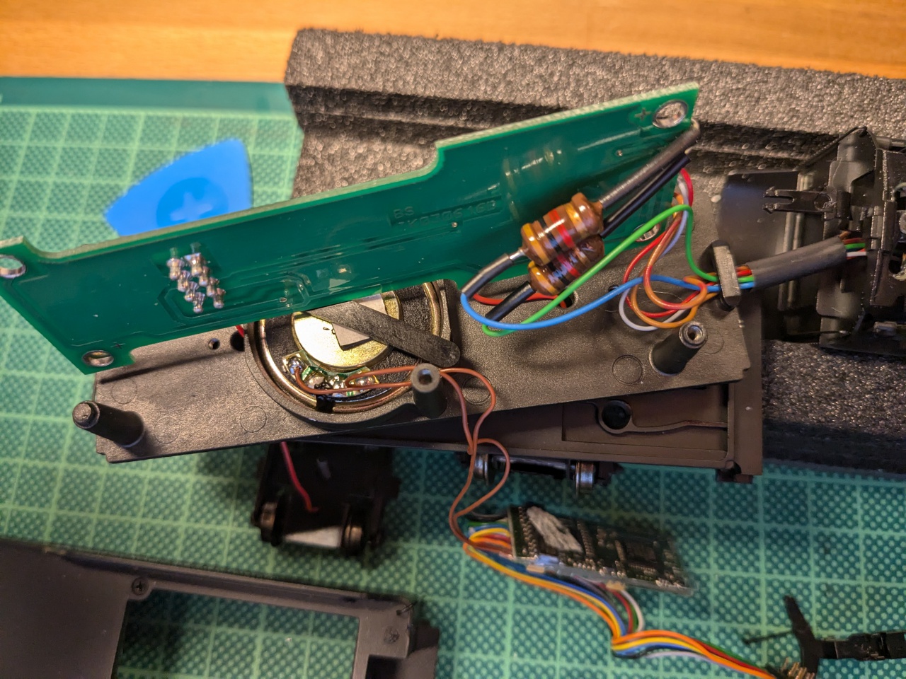

(#70384) csíkosháTTú válasza acszoli hozzászólására (#70372) Válasz • Okt 1, 2024
A Multimaus-hoz, vagyis gondolom a 10764 erősítőhöz akkor még a a régi ROCO 10725 trafó van, hálózati adapter helyett. Ha nem szeretnél sok dekóder halált, akkor a trafót cseréld le egy laptop töltőre!
Az ESU-t küldheted, megnézem!

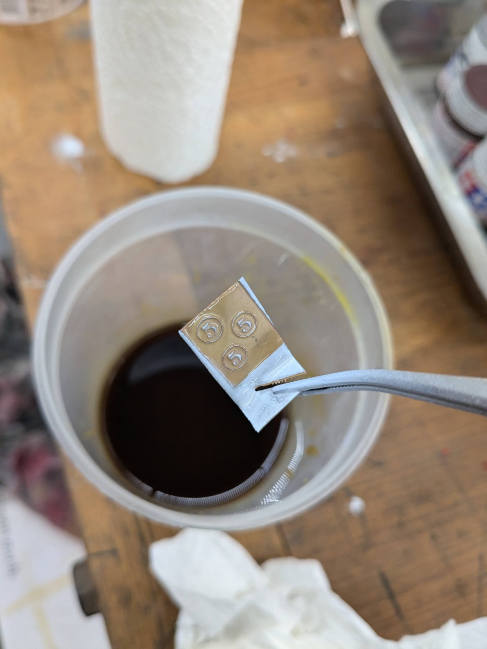

(#70390) acszoli hozzászólása Válasz • Okt 3, 2024

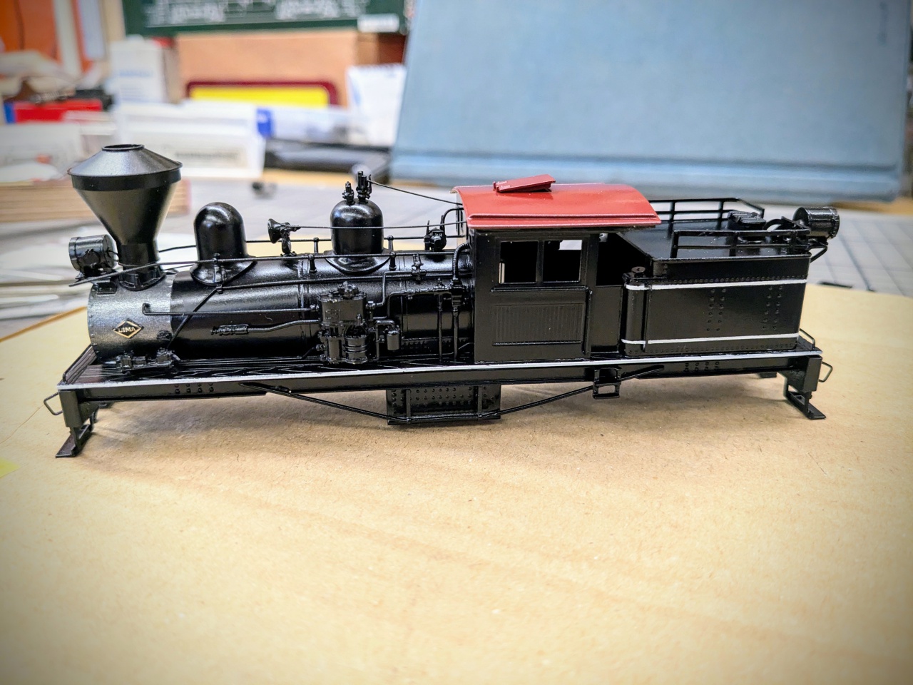

Nem tudod mennyi maszkolás volt ez!

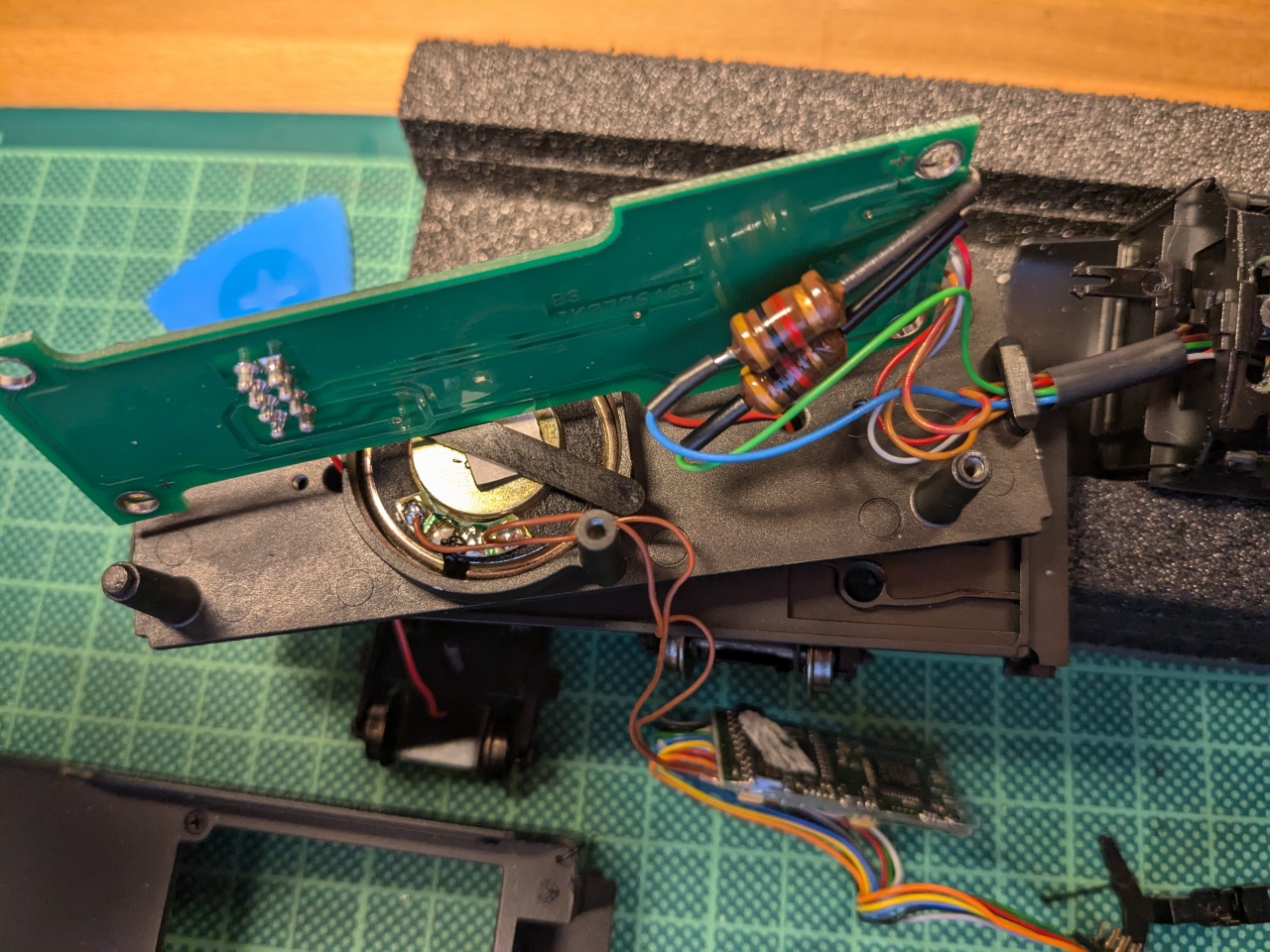

(#70392) acszoli válasza csíkosháTTú hozzászólására (#70384) Válasz • Okt 3, 2024
A dekóder elég, vagy a panel is kell?
(#70393) csíkosháTTú válasza acszoli hozzászólására (#70392) Válasz • Okt 3, 2024
Csak a dekóder a hangszóróval. Utóbbi azért kell, mert már nincs nekem sem 100Ohm-os darab a műhelyben.

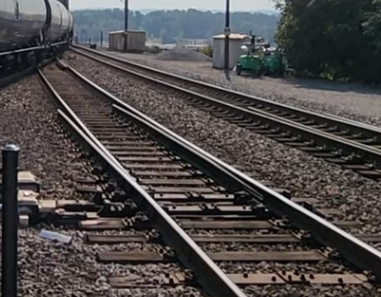

0:22 - 0:28 között, a haladó vonat melletti üres pályán az ott micsoda?
Egy kitérő terroristáknak? (Nem kell megbontani a vágányt nehéz munkával, elég csak átváltani, ha ki akarják siklatni a vonatot.)

Az angoloktol származik, egy védöválto, nálunk ez bakban szokott végzödni, az angolok meg az amcsik megelégednek, ha legelni mennek az eltévedt vagonok vagy mozdonyok.

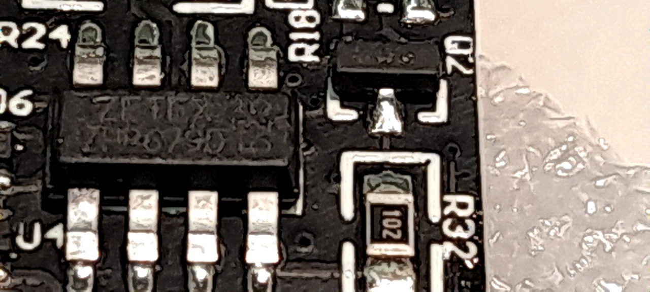

(#70447) diginewl válasza diginewl hozzászólására (#70370) Válasz • Okt 9, 2024

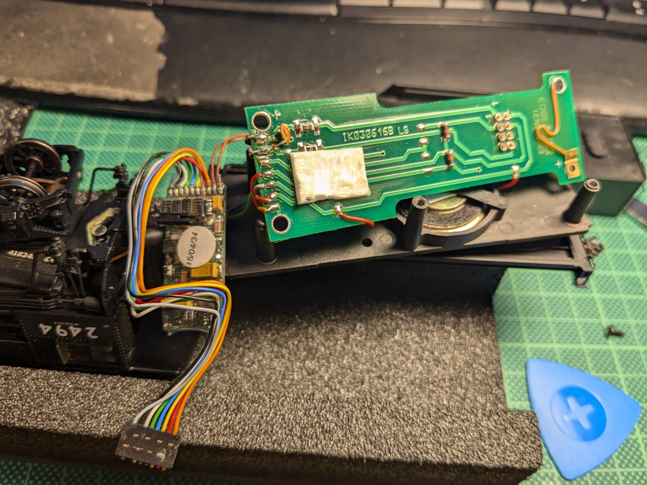

Aki még tud követni. Megjavult a másik mozdony szerkocsija is, IC motor végfok cserével. Most ez is jön/megy. Jó, hogy ilyen böhöm nagy IC van benne, mert legalább ki tudtam cserélni.
Ezen nem látszik égésnyom, de ez volt a hibás, mert csere után a mozdony tudott már mindkét irányba menni.
Kettő BLI mozdony így újra szolgálatban.
Itt a vége!

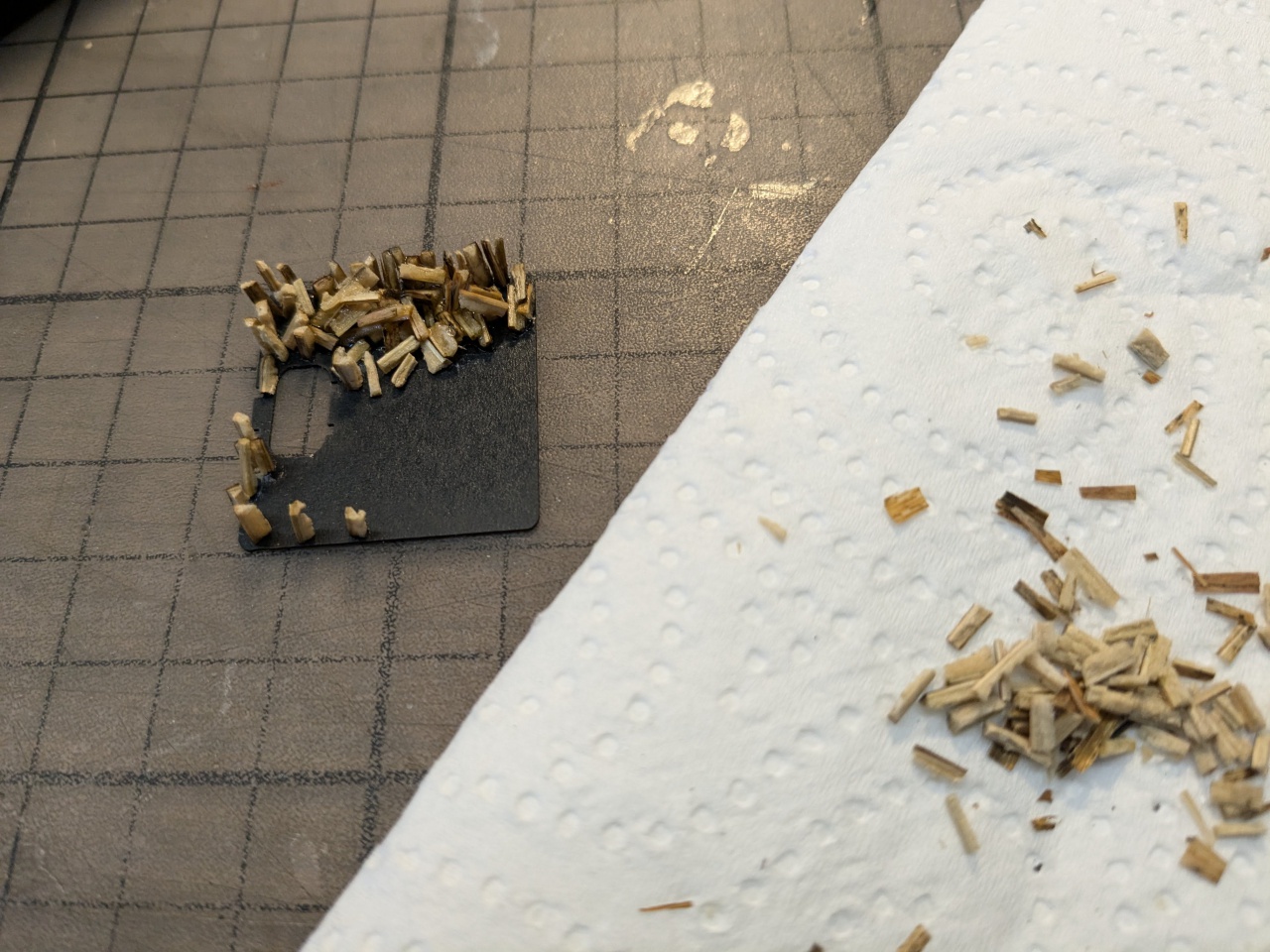

Festés kész, kapott egy utánfutót is
A motort kicsit át kellett alakítani, mert az egyik szénkefe tartó a testen volt, esztergáltam rá egy plasztik konzolt, most már lehet digitalizálni. Lámpa üvegek is megvannak. Egy 5-ös réztábláblácskát is marattam a jó öreg vaskloriddal. Meg készül rá egy levehető farakás. Folyt köv.

Ehh, köszi az infót Ez fa tüzelésűnek néz ki a szertartály alapján. Egy vizbetöltő nyílás van, és ott van a keret a fának, legalábbis a fotókon így láttam.
A tűztér villogást akkor átrakom a konyhába, hamár beleszenvedtem azt a LED-et.

A modellen a fa imitáció levehető, nem szerettem volna a mozdonyt összeragasztgatni. Ha azt mondom 1919-es az én fantázia mozdonyok, akkor maradhat? ;)

Ami a fát illeti nyilvánvaloan maradhat, mert hozzátartozik az illuziohoz még akkor is ha olajjal tüzelnek. Amugy ez elég érdekes kérdés, mert az égéshez komoly huzat is kell, amit 3 ilyen kis henger nem tudom, hogyan tud biztositani.

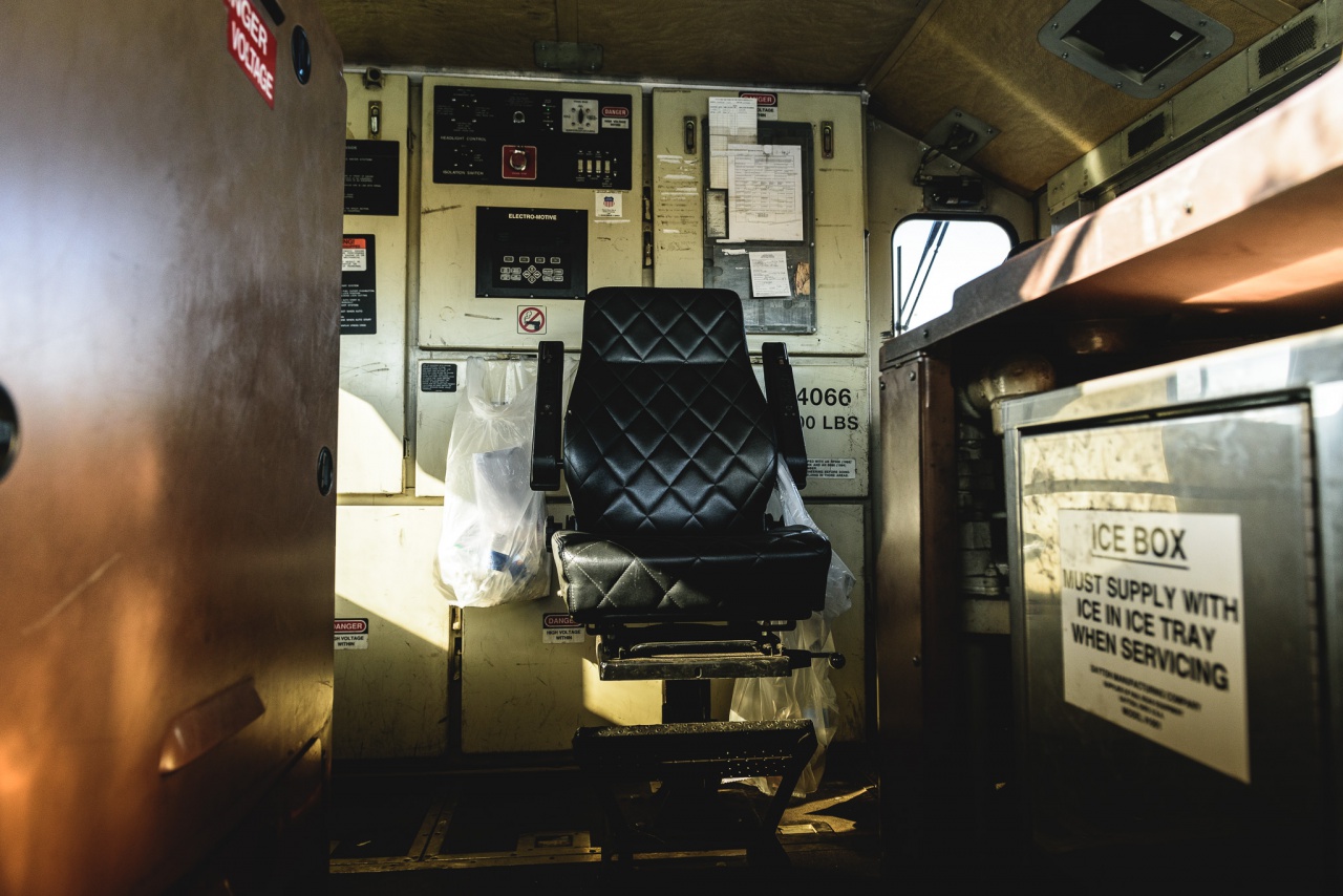

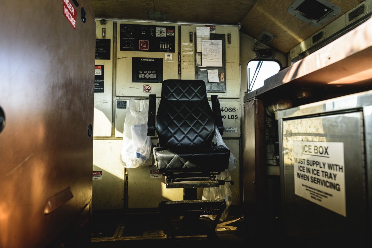

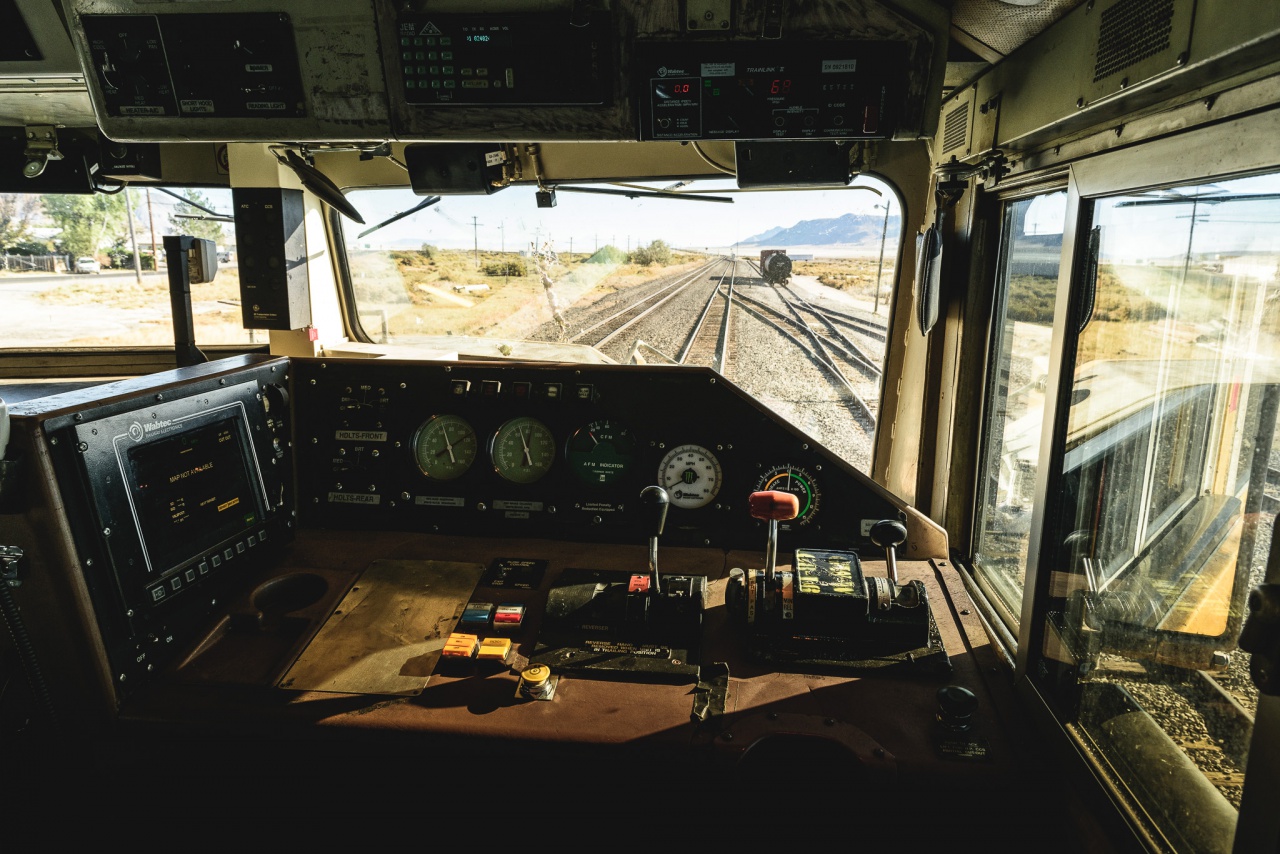

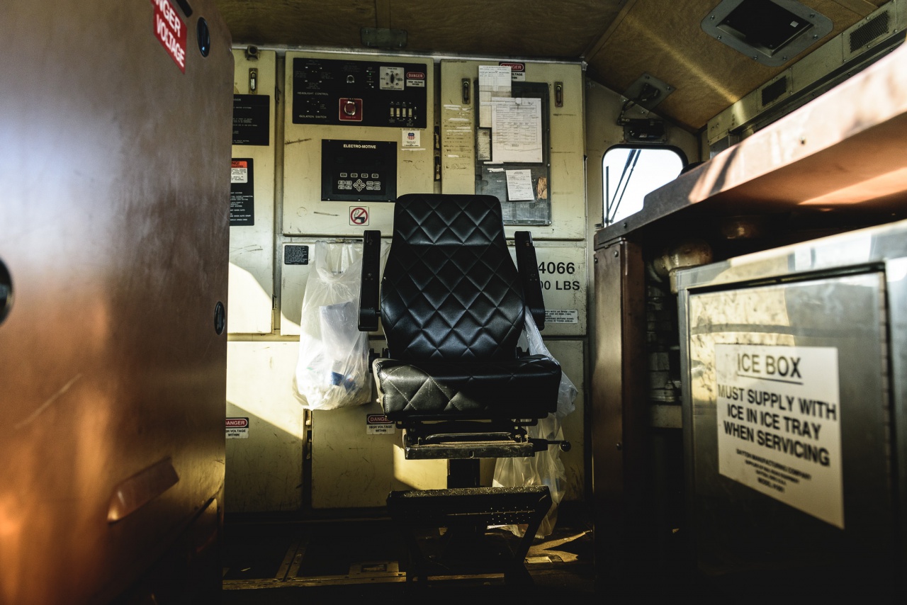

Na ezt most olvastam, Cikk a Devine vonat balesetről 1997 elég hosszú olvasmány, ebben írnak arról, hogy az egyik mozdonyvezető kért egy szolgálati autó fuvart a boltba, amíg várakoznak.
Érdekes, hogy mennyi járulékos szolgáltatás kell egy olyan munkához ahol sokszor a világ végén álldogálnak órákig.
Anno voltam egy UP SD 70-es fülkében, biztos van, de nem emlékszem, hogy láttam volna wc -t. 4 vagy 5 szék is volt, 10 ember simán elfért volna benne. Van valami könyv, írás, a modern kori amerikai mozdony személyzet életéről?
(#70570) etwg válasza acszoli hozzászólására (#70569) Válasz • Okt 26, 2024
Az amerikai mozdonyok egyik fö jellegzetessége a hatalmas tér nemcsak a vezetöfülkében. A motorházban sincs nagy zsufoltság. WC valamikor volt az F7-s orrában de érdekes modon a megmaradtakban már nincs. Az orrban csak a mechanikus Marsh reflektor van meg polcok.
A modern mozdonyokban valoban több szék is van az F7-ben csak 2 volt meg ha jol emlekszem 2 lehajthato üllöke. Nem tudok arrol, hogy a modern mozdonyokban lenne WC de van egy kis konyhasarok, ahol a hozott ételt meg lehet melegiteni vagy kávét stb. lehet fözni. Amugy ha hosszu az állás valahol akkor el lehet hagyni a mozdonyt ( járo motorral) és kisegitö személyzet autoval hozza viszi a vonat személyzetét.
Föleg manapság az elég gyakori, hogy a személyzet valamit kér és meg is kap, föleg ha a várakozási idö valahol az isten háta mögött több ora ( nem ritkaság) mert a transzkontinentális vonalak többsége egy vágányu vagy mint a Tehachapi loopon a pálya gyakorlatilag 2 vágányu, de az alagutak csak egy vágányúak és a keresztezések megállás nélküliek. Igy mielött a vonatok erre a kritikus szakaszra érnek a diszpécsernek össze kell szednie a hágo elött a vonatokat majd azokat „szinkronizálva“ mindkét iránybol utnak kell engedni, hogy a kritikus szakaszokon ne kelljen megállni a (max 4 mérföld) hosszu nehéz szerelvénnyel. Igy ezeken a gyüjtö állomásokon gyakran orákat várakoznak a vonatok amire összegyülik a megfelelö mennyiség.

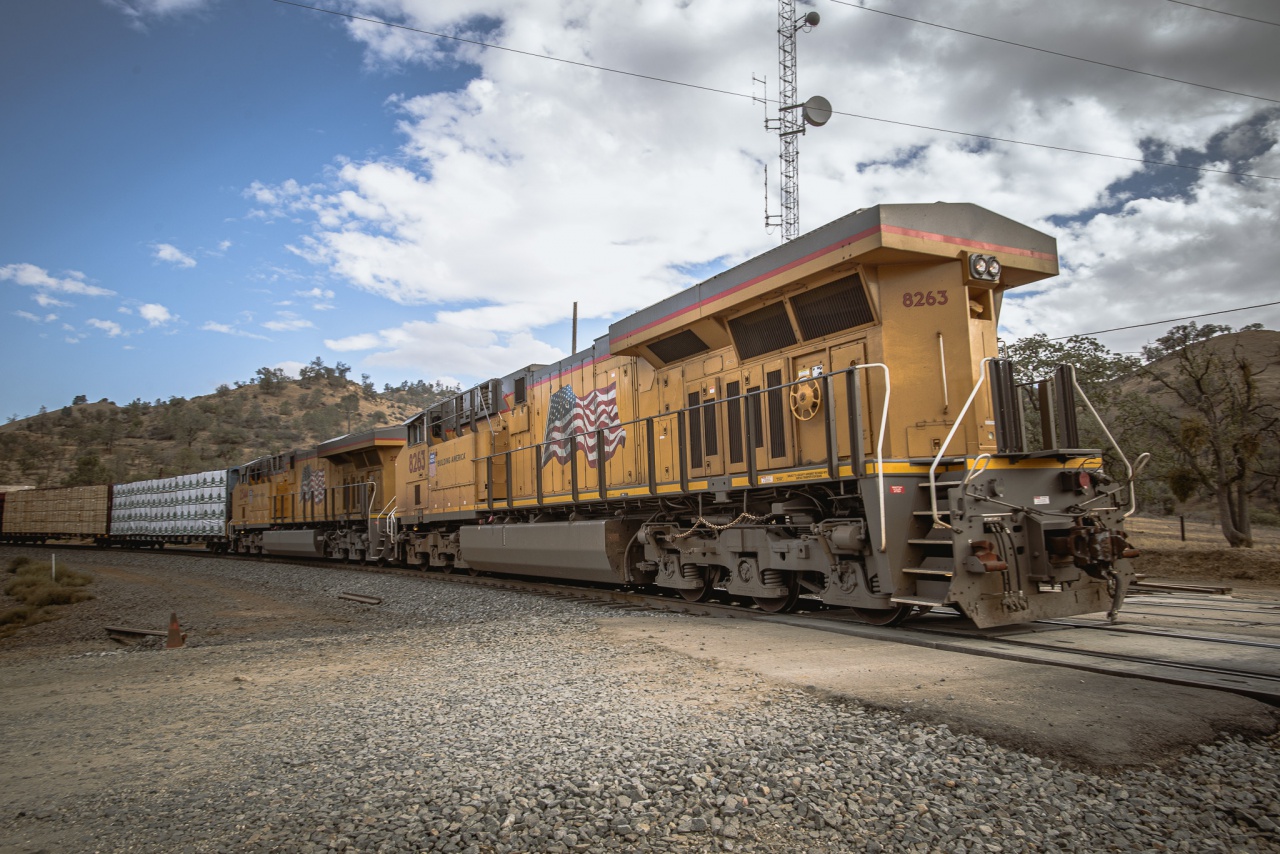

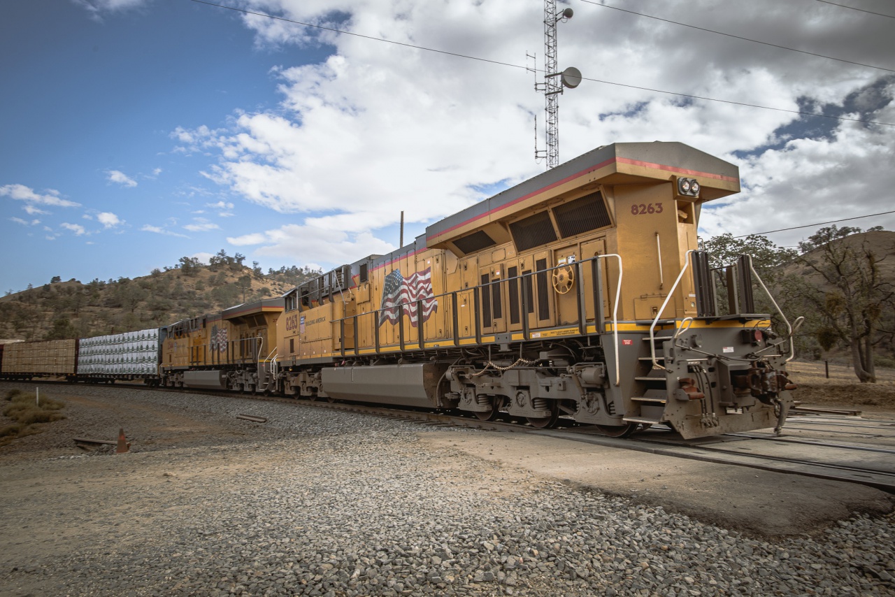

Ez, amikor én voltam ott
