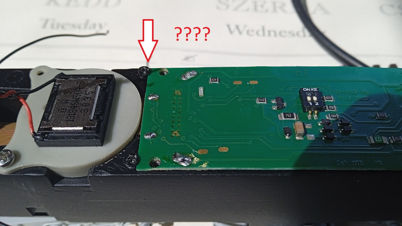

(#71496) csíkosháTTú válasza etwg hozzászólására (#71483)
Ápr 7, 2025 |
Nem felszívom a vizet, csak közlöm a tényeket.

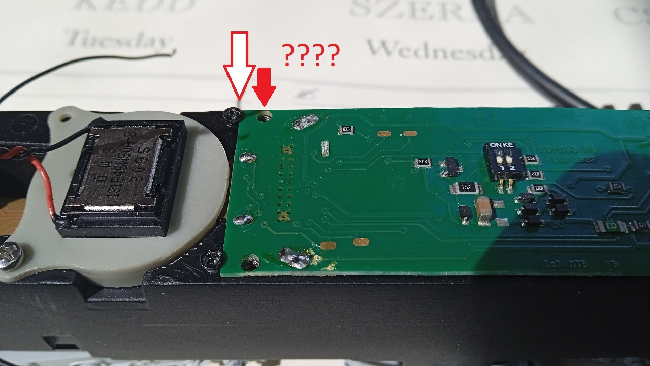

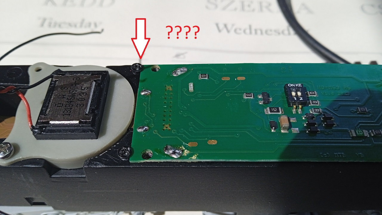

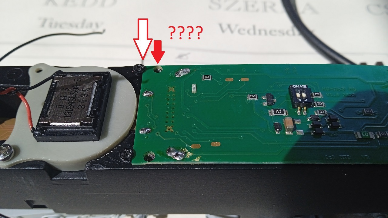

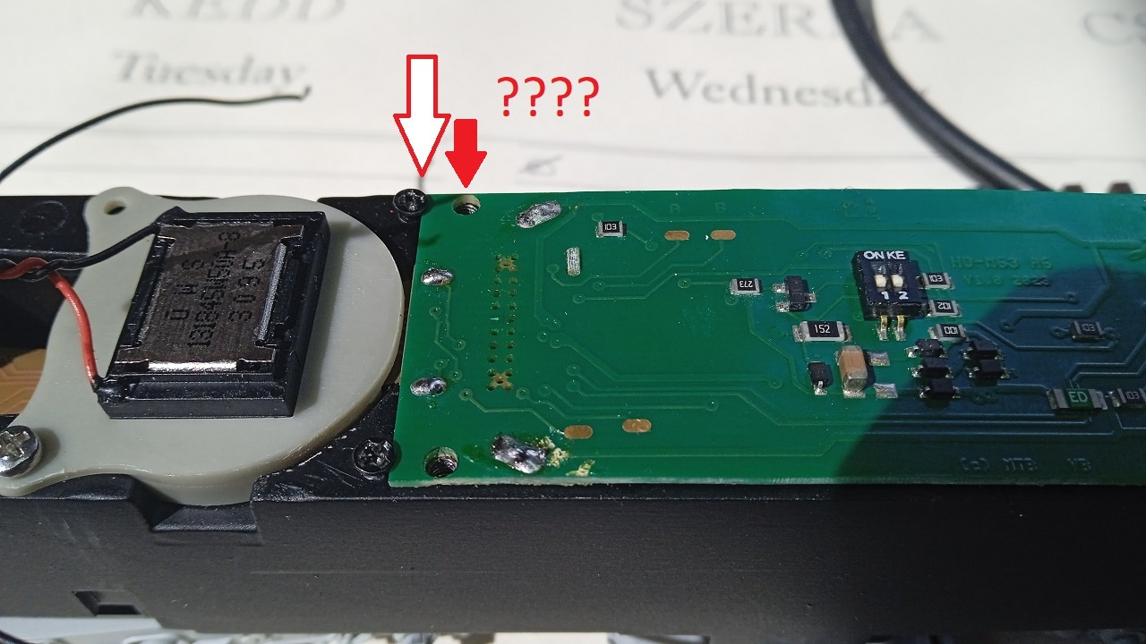

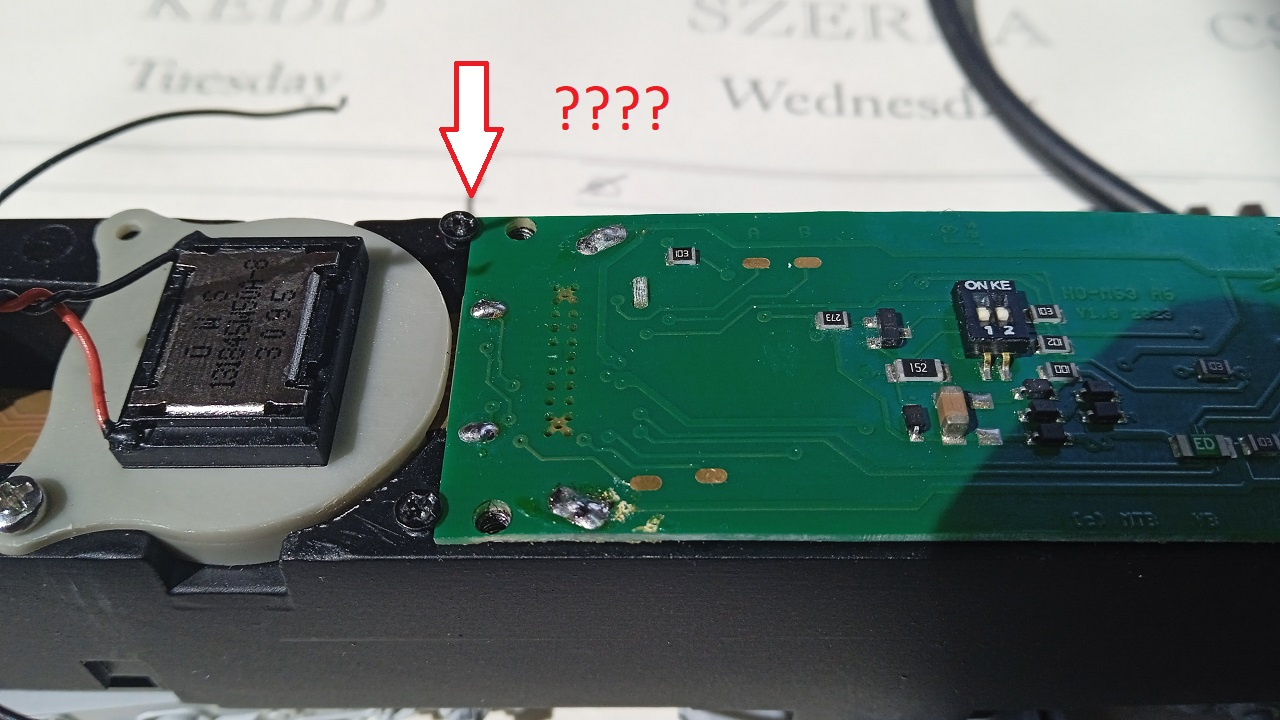

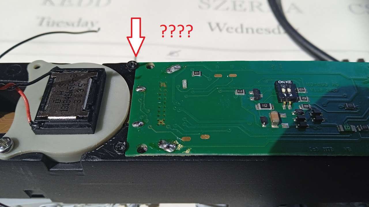

Ez ugyan nem TT-s modell, de ez a kivitelezés nem pénz kérdése!
Ez szimplán igénytelen bunkóság a vásárlóval szemben. Erre nincs mentség, vagy magyarázat. (Még mielőtt azt hinné bárki is, hogy egyedi problémáról van szó, az sajnos téved.)
Ja, a modell amúgy azért van itt, mert zárlatos a motorja. Már készen van, a kb. 1-1.2A áramfelvétele engedelmesen visszament 0,3A-re.
Ja! És az nem érv, hogy más gyártó is követ el hibákat! Beszéltem a Tillig-gel, amikor megjelent a porosz T3, és emlegeTTem nekik gúnyosan, hogy DCC-ben használva a mozdonyba nem is kell hangdekóder, mert meginduláskor pont olyan hangja van, mint a németeknél BR185-ként ismert TRAXX villanymozdonyoknak. Mert rossz dekódert választottak hozzá... |

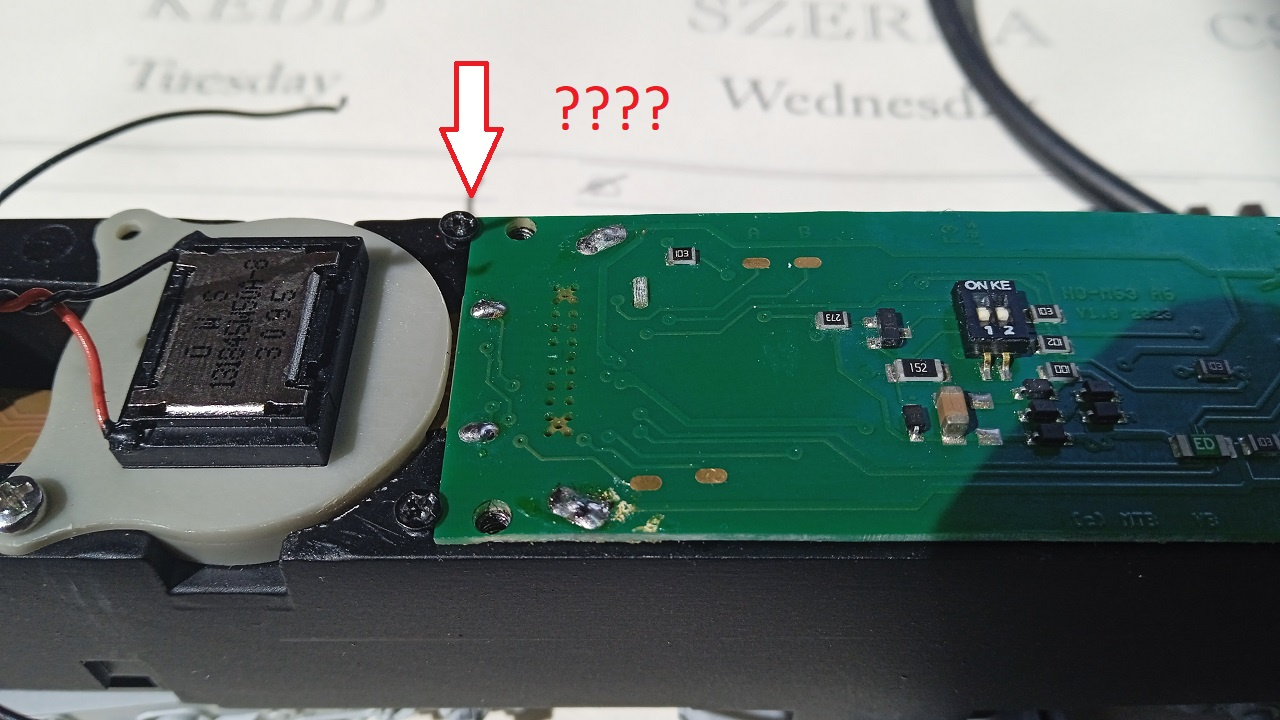

Nevezett modellel nem az a baj, hogy hiányzik két csavar. A képen látszik, hogy nem a helyükre vannak becsavarva, hanem mellé. Ennek az az oka, hogy - egyébként az MTB H0-s M63 van a képen - a motor pozícionálása nem egzakt. A modell hossztengelyének mentén előre-hátra tologatva is be lehet szerelni. A motor kefeérintkezőire fel van forrasztva egy NYÁK lap, amiből felfelé kiáll egy tüske, és erre illeszkedik bele a PLUX22 alappanel furata, hogy a motor érintkező lemezeit pozícionálja. Amennyiben a motort pontosan, és csak egyféle módon lehet rögzíteni, akkor ezzel nincs is baj, és a PLUX22 panelen a rögzítő csavarok furatai pont oda is esnek, ahol az öntvényben is vannak. És, akkor minden rendben is lenne. (Van még más baj is, nem ez az egyetlen, a modell motor áramköre zárlatveszélyes, mert az motor érintkezés bronz lemezei lenyomódhatnak a motor fém házára.) Ez nem az összeszerelő betanított munkások hibája, ez tervezési baj, hogy a motor pozíciója a modell hossztengelyében nincs kellően meghatározva. Ez bizony a modell tervezőjének a sara. És ilyen hanyag tervezés pont ugyanannyi munkaórába kerül, mint valamit pontosan, gondolkodva megtervezni. Tudom, órákat beszéltünk, tanakodtunk az idősebbik fiammal a TT-s M40 tervezésénél, hogy az összeszerelés folyamatában ne lehessen ilyen buta hibákat elkövetni. És ez kb. az ötödik 3D nyomtatással lett véglegesnek mondható. Gondolom, ha ezt mi, itt, egy családi mikrovállalkozás keretein belül meg tudjuk csinálni, akkor talán joggal lenne elvárható egy olyan cégtől, amelyik nagy sorozatban termel, és tetszik - nem tetszik, a nagyokkal versenyez. Egyelőre jegelve van a gyártás, több dolog még hiányzik a gyártáshoz: gépek, megfelelő szeparált festőműhely, és legfőképpen idő.
Ez egyszerűen igényesség kérdése. |

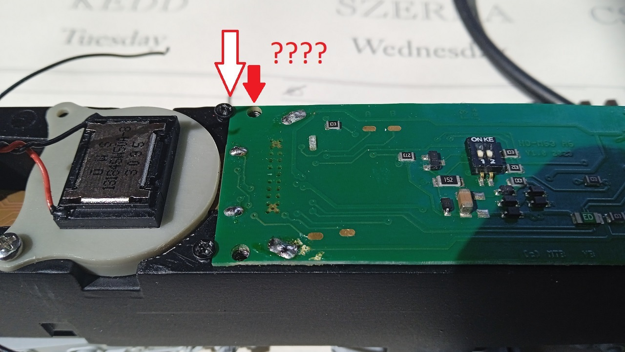

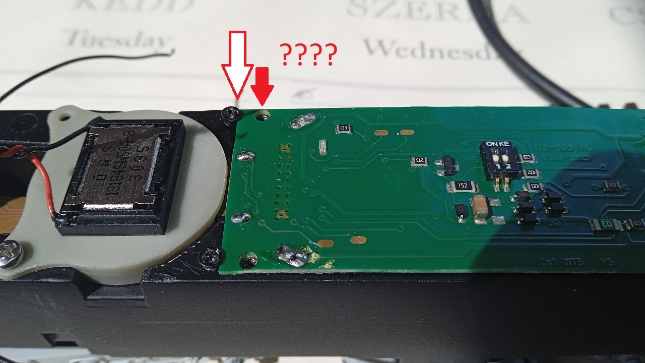

Nekem a képed alapján úgy tűnik, hogy a csavarok a másik furatba is becsavarhatók lennének, az önvényben található menetes furat és a panel furata egy síkban van. Lehet, hogy a kép csal, de ha nem, akkor ez szerelési hiba, nem tervezési.
"a motor pozícionálása nem egzakt. A modell hossztengelyének mentén előre-hátra tologatva is be lehet szerelni."
A két csavarfurat közti távolság kb. 4 mm. Ha ennyit lehet tologatni a motort, a hajtás nem esik szét?
Balra, a hangdoboztól, már nem lehet tolni a panelt, a másik oldalát meg nem látjuk...

Viszont a csavarlikat még mindig nem értem.
Az eredetibe nem volt becsavarható? Nem volt lukon az a másik furat?  |

Miután a motort ki kellett szerelni, mert egyszerúen egy gagyi a visszaszerelés után már pozícióba raktam. És láss csodát, a nyomtatott áramkör furata pont oda esik, ahol az öntvényben a csavar helye van.
Egyébként valószínű, hogy ezt az öntvény vázat más modellnél is használják, nem csak az M63-nál. Viszont a motor, amit használnak az azonos, szerintem - hangsúlyozom: szerintem! - illet volna a motor helyét úgy kialakítani, hogy az fix legyen. Amúgy a kardán műanyag perselye nagyon hosszú, ennyi motor "lötyögést" bőven megenged.
Profit: nem öröm konstrukciós hibákat javítani, és sokszor nem is lehetséges. Bőven elég lenne a szokásos, használatból, öregedésből adódó hibák javítása. Meg ugye ott vannak az elektronika gyártások is. |

(A kép alapján ez nem annyira tervezési, mint összeszerelési hiba...) |
