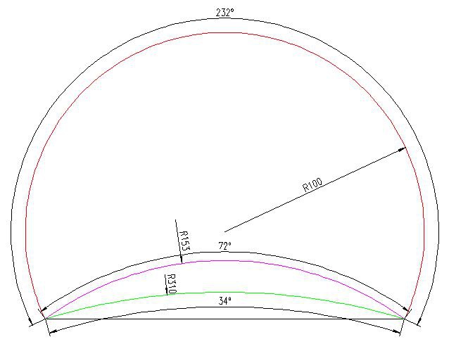

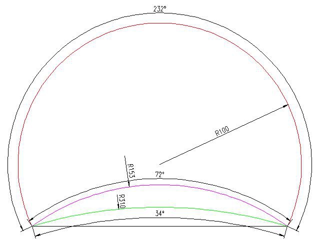

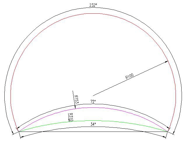

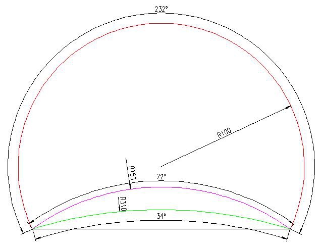

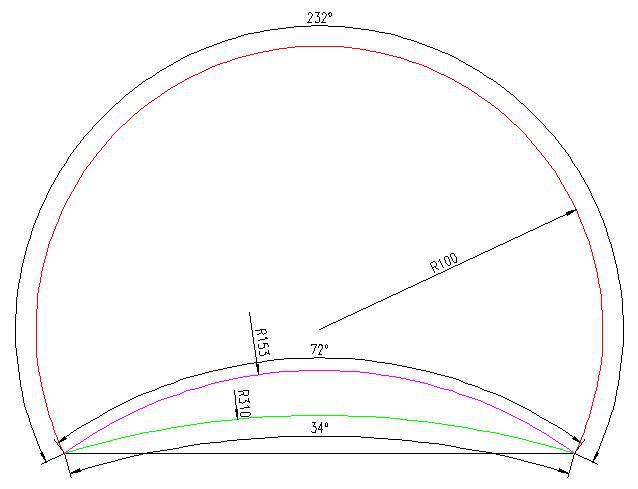

Marci!
ez a hasraütés nem mindig jön be...
A most tett "ötöd körív se" már közelebb lehet a megoldáshoz, de még mindig elég pontatlan. A körív ötöde az 72 fok.
A mellékelt képen méretarányosan kiszerkesztettem az eddigi adataidat (pirosas színű vonalak, ill a 18 cm légvonalbeli távolság).
Ezen láthatod, hogy ezt a távolságot 72 fokkal áthidalni egy kb 150 mm sugarú ívvel tudsz.
Mivel földivel van dolgod, ezért zölddel berajzoltam a 310 mm sugarú ívet (bár fogalmam sincs, hogy mit tervezel használni...). Ez 34 fokosra jön ki...
De mindenféle további találgatást és értetlen kérdést megspórolhatsz magadnak, ha konkrét adatokkal jössz, de legalábbis ha sokkal pontosabban és meggondoltabban becsülsz

(#45549) angyal.marci válasza Gashpy hozzászólására (#45539) Válasz • Júl 16, 2015
A 72°-os ív áll a legközelebb a valósághoz.

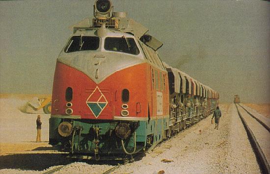

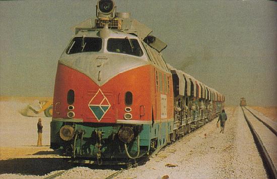

(#45554) róbertke hozzászólása Válasz • Júl 16, 2015
Szaúdi BR220 (1977 - 2002) Ha jók az információim, kettő darab gépük volt nekik, a 220.021 és a 220.046

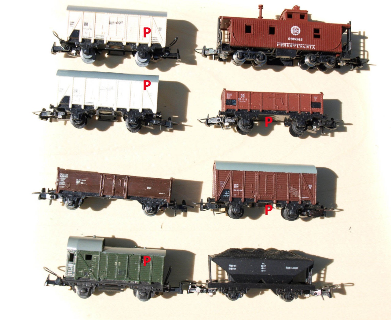

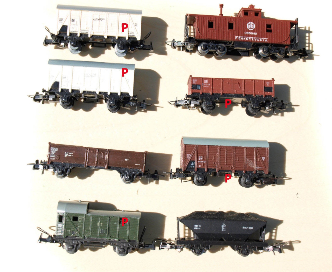

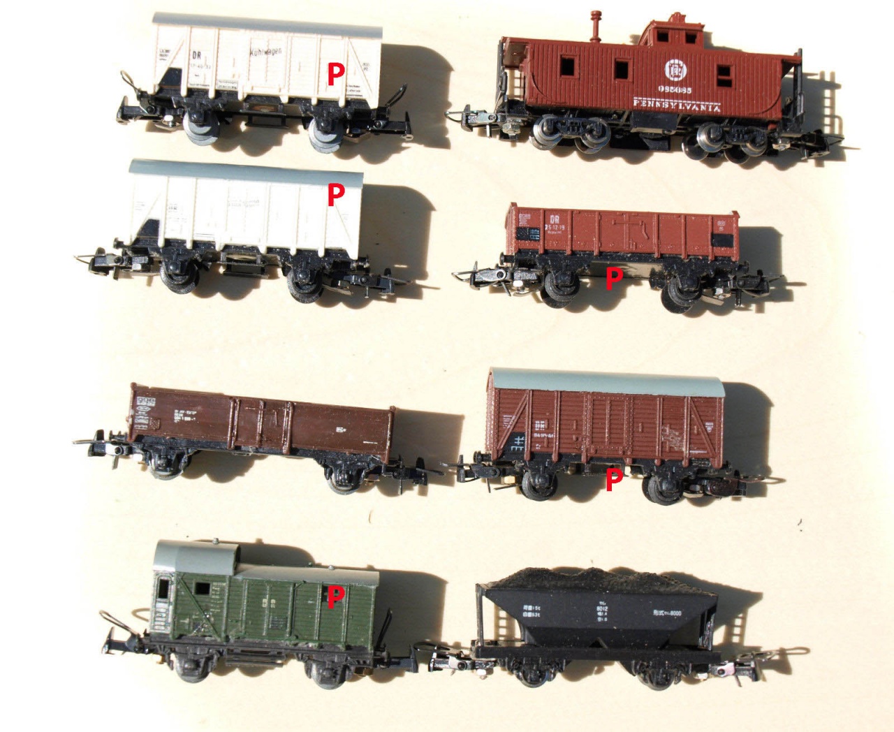

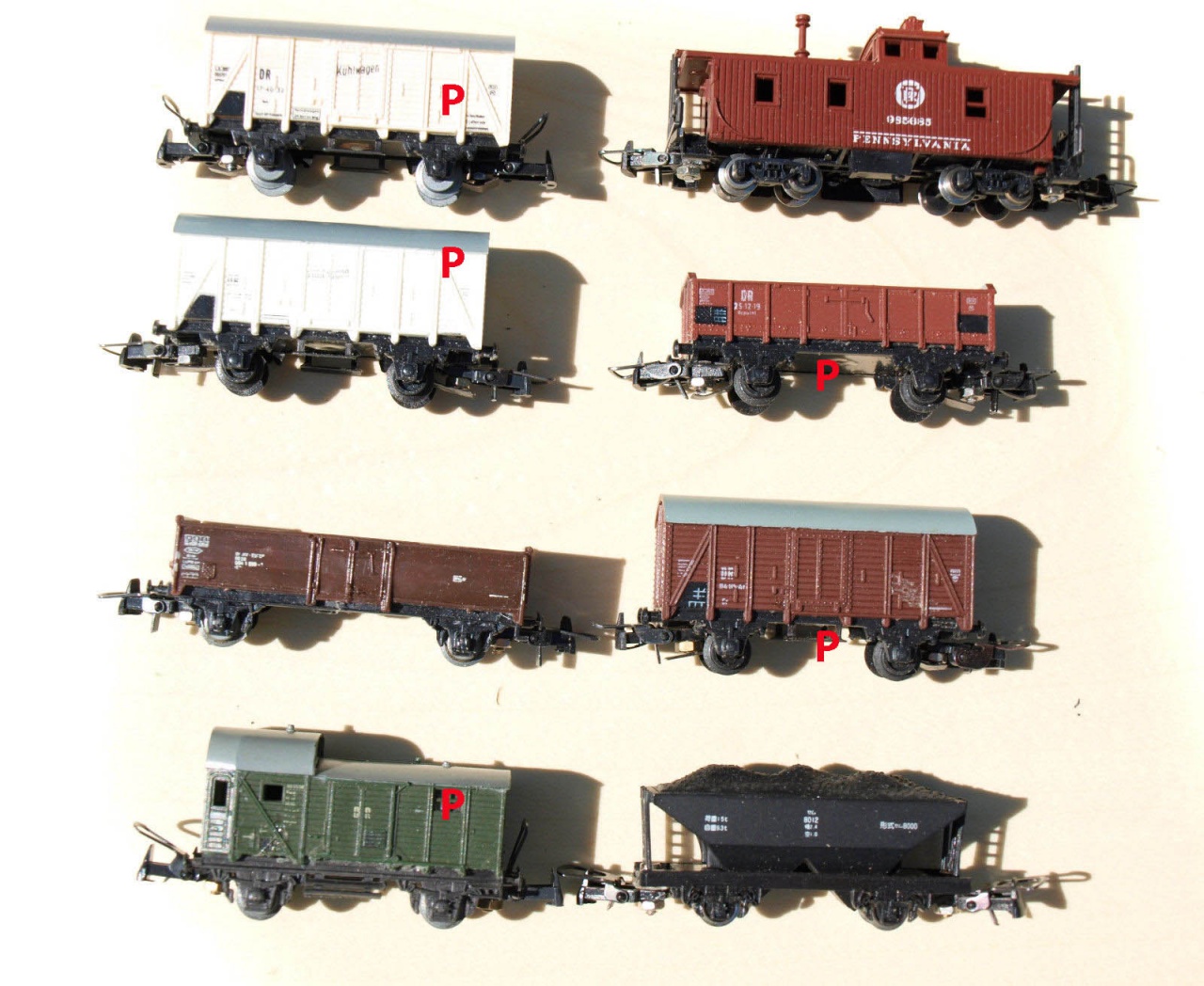

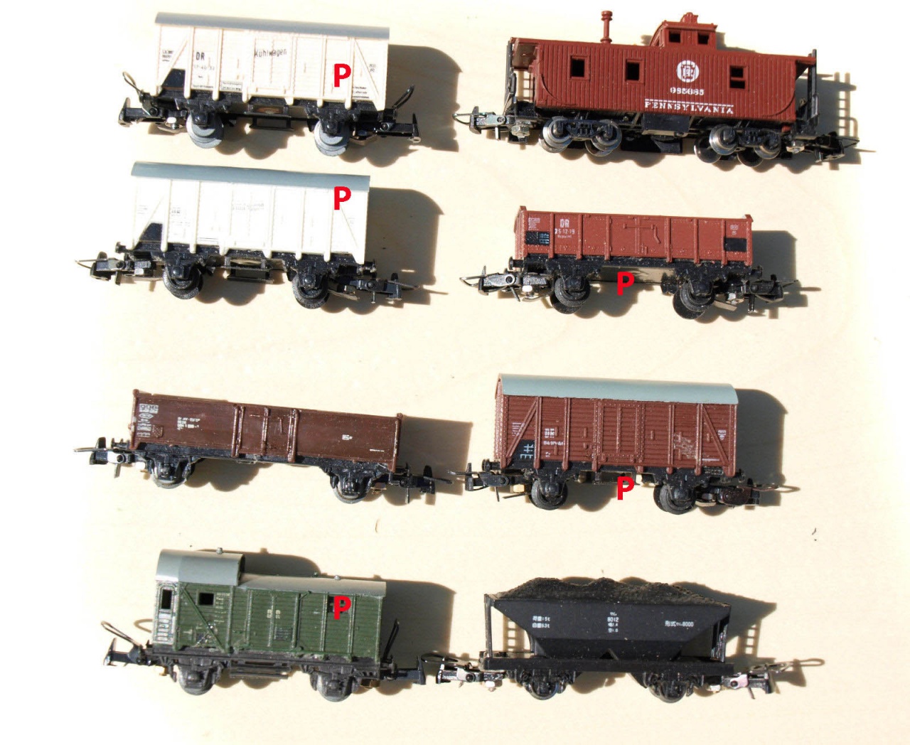

(#45574) etwg hozzászólása Válasz • Júl 17, 2015
Ezt nézzétek meg.
http://www.ebay.com/itm/8-pcs-of-TT-scale-Vintage-freight-cars-railway-model-Modelleisenbahn-spur-1-120-/191633901583?pt=LH_DefaultDomain_0&hash=item2c9e45480f
(Sajnos nem megy a LINK)
Egy honfitársunk TT-nek árulja (elképzelhetö, hogy Rokal), de ez derül ki a legkevésbé a leirásból meg a fotókból...
(#45575) róbertke válasza etwg hozzászólására (#45574) Válasz • Júl 17, 2015
N -es kocsik (többségében Piko) H0 -ás kapcsolókkal.
(#45578) etwg válasza róbertke hozzászólására (#45575) Válasz • Júl 17, 2015
Arra szvsz tul kicsik ( a H0 kapcsolok kb 8 mm szélesek, azaz szélesebbek mint az N ütközök közötti tér).
(#45615) csíkosháTTú válasza etwg hozzászólására (#45578) Válasz • Júl 20, 2015
Pedig azok sima kurz befogós H0 kengyeles kupplungok, egy jókora M2-es, vagy M3-as csavarral odacsvarozva. Csak tudnám, hogy miért kellett a sima N-es kupplungok helyére ezeket odagá... odamesterkedni. Az a hab a tortán, hogy ezek tényleg N-es kocsik, a kolléga mérése 3mm-t csal!
(#45618) etwg válasza csíkosháTTú hozzászólására (#45615) Válasz • Júl 20, 2015
Már többen is leméretteték a nyomtávot, az állitolag 12 mm.....
Ami még elöfordulhat, ha nem Rokal, akkor Wesa jármüvek ( ha nem is mind) azokon volt igy szerelve az otromba kupplung ( nem ez, hanem a Wesa által használt a Rokalt is felülmulo szörnyüség).
Már egy érdeklödö megkérte az eladot, hogy rakja egymás mellé a valodi Zeuke jármüveket ( azt is árul) meg ezeket, mert akkor láthato lenne, hogy miröl van szo ( az elado egy hölgy, és az sem biztos, hogy kezeügyében vannak a modellek, hanem valaki nevében árulgat).
(#45619) csíkosháTTú válasza etwg hozzászólására (#45618) Válasz • Júl 20, 2015
Legalább 3 kocsi a képen régi N-es PIKO, még Erich Honecker idejéből.
Megjelöltem, piros "P" betűvel azokat, amik biztos, hogy N-es PIKO modellek.
(#45622) etwg válasza csíkosháTTú hozzászólására (#45619) Válasz • Júl 20, 2015
Nekem valojában mindegy, mert nem nagyon érdekel a vétel. Csak mint érdekesség képpen hoztam fel, hogy még azt sem sikerül kideriteni, hogy mit is árulnak az E-bayen..... Ráadásul hazánk lánya...

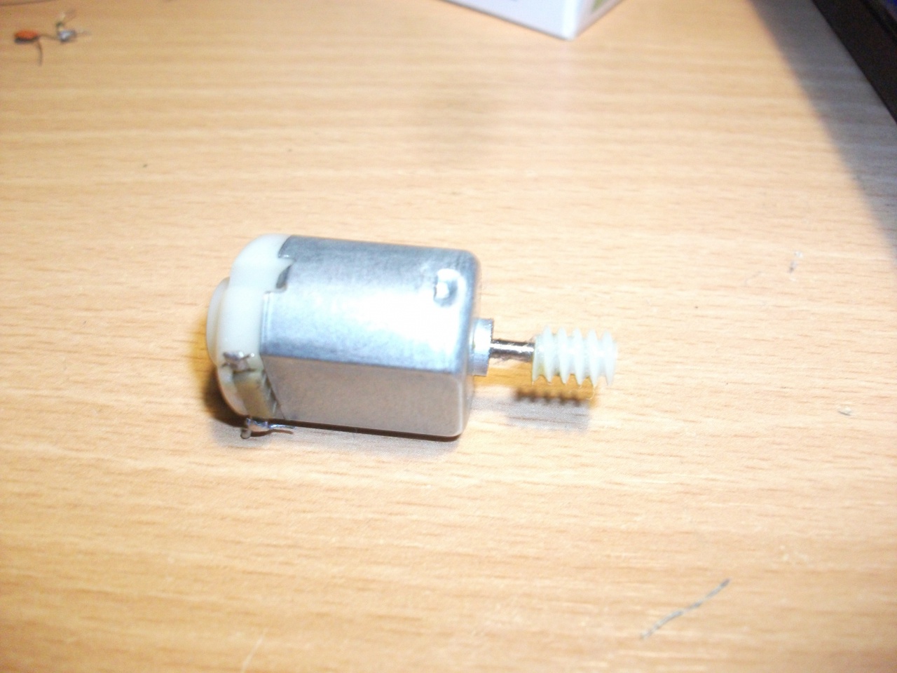

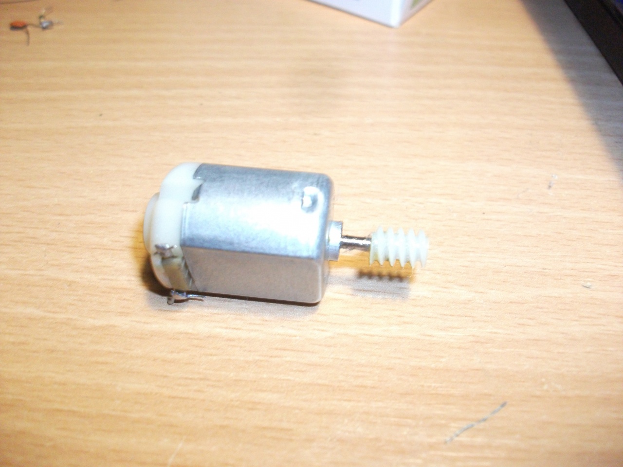

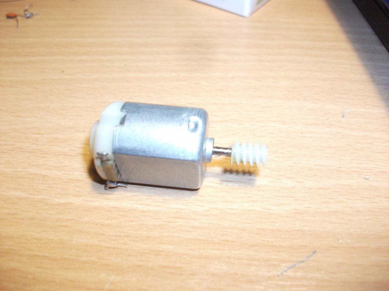

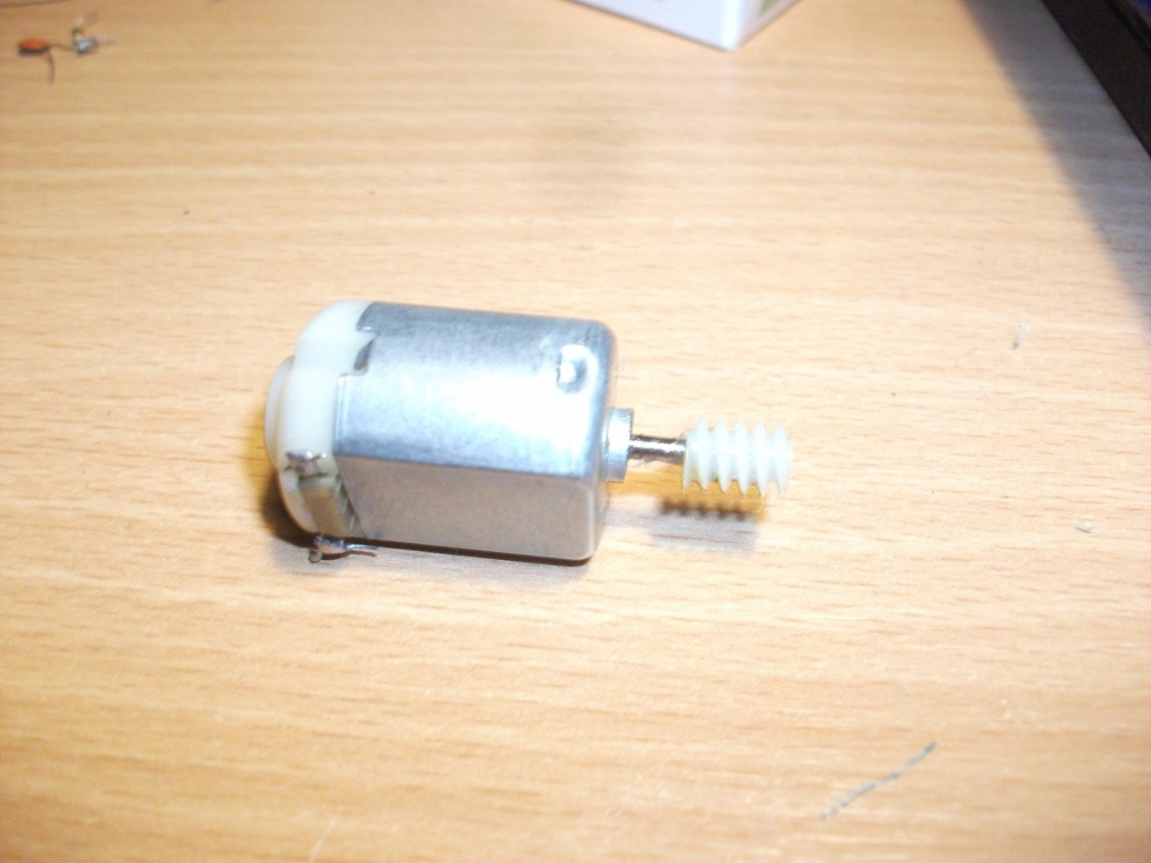

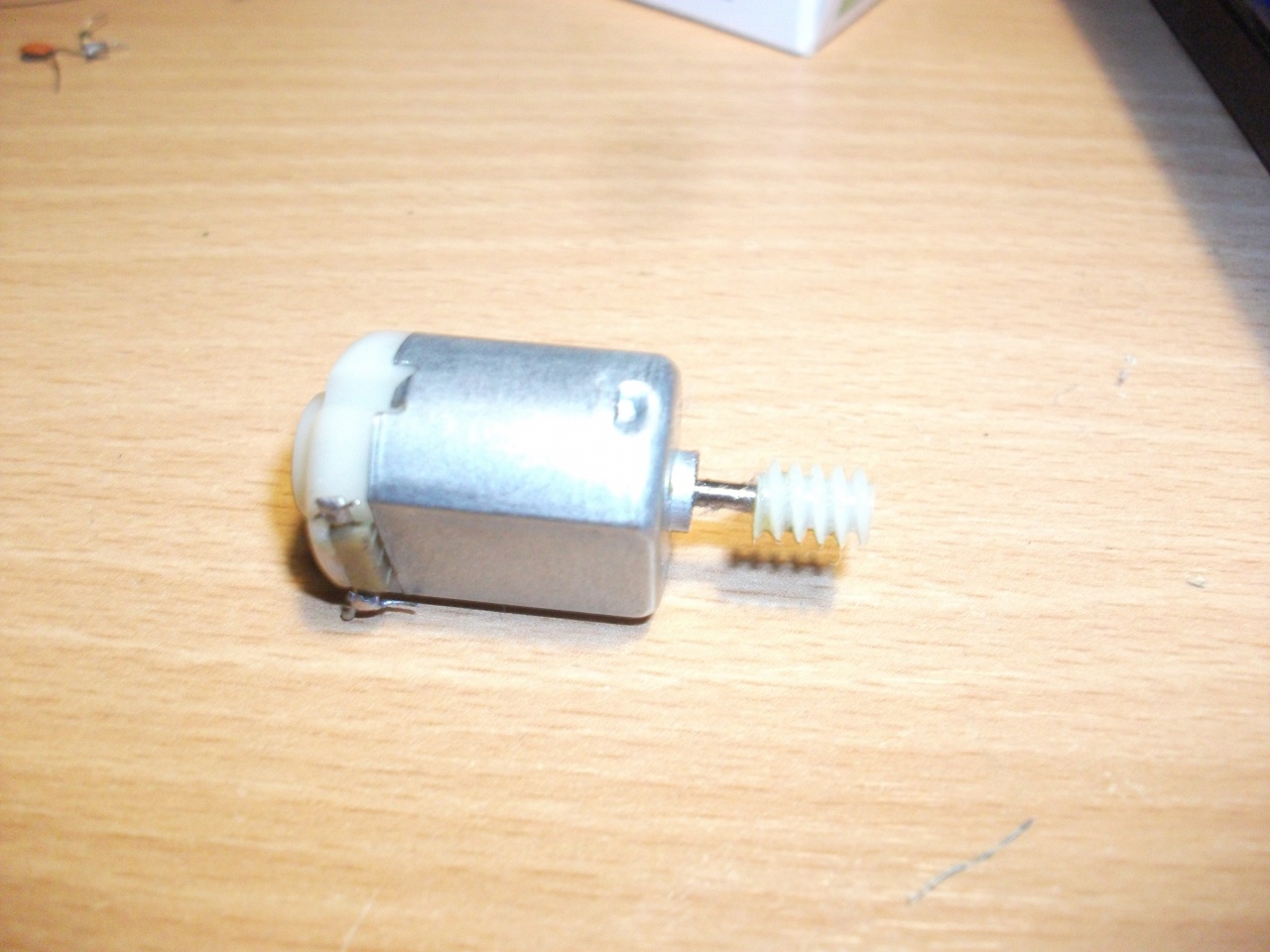

Tiszteletem!
Erről a motorról valaki tudna nyilatkozni? Egy kiselejtített gyermekjátékban találtam, gondoltam megmentem. Nincs semmi se ráírva. 12V-ról saccra nagyságrendileg úgy pörög, mint pl a BTTB körmotor.
((Gashpy!! Nem pontos számadat! Pedig hasraütés. ))

(#45668) csíkosháTTú válasza angyal.marci hozzászólására (#45664) Válasz • Júl 23, 2015
AZ a játék, amiből meg lett mentve, mivel működött? Elemmel? Netán két darab ceruza elemmel? Akkor 3V-os a motor.
