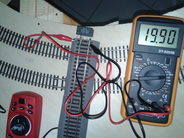

A 24V nekem is soknak tünt. A ROCO (ICE2) start szet trafót használom azon a szekunder feszültségnek 26V van írva. Nekem is soknak tünt. Az lehet, hogy a startszetben lévő vonatnak magasabb fesz kell?

(#49160) csíkosháTTú válasza gigantati hozzászólására (#49159)
Jan 11, 2016 |
Tessék megnézni a linket!
A 24V is bőven sok, a 26 meg katasztrófa! (10725-ös trafó? Mert az melékeim szerint 16V-os ám.) |

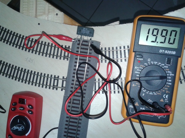

(#49168) diginewl válasza gigantati hozzászólására (#49159)
Jan 11, 2016 |

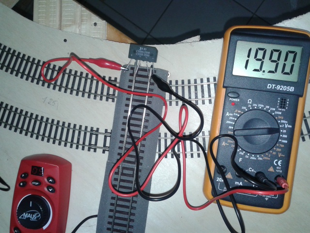

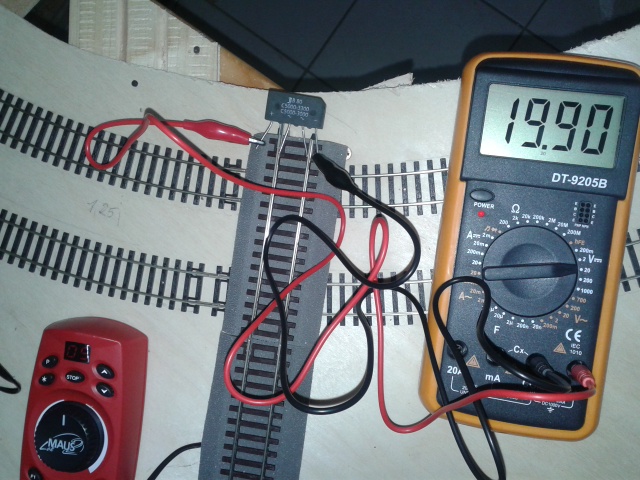

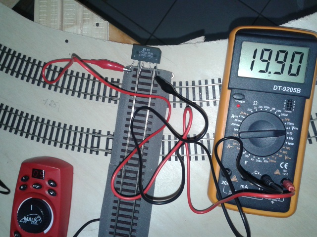

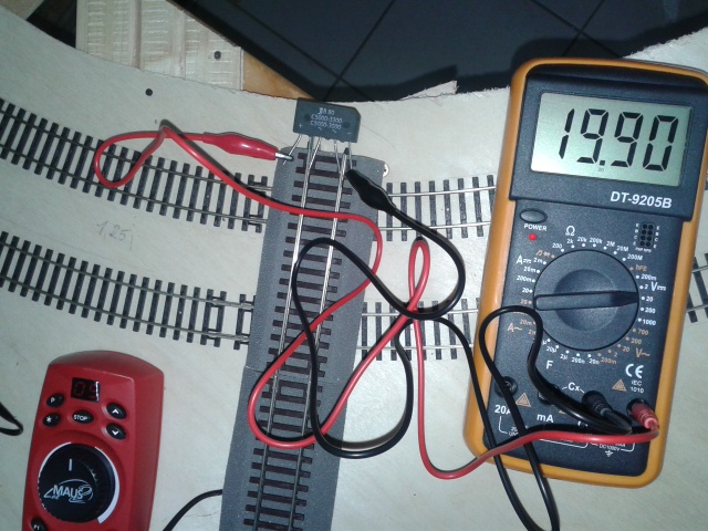

DCC (sín) feszültséget nem tudod mezei multiméterrel mérni!
Hülyeséget ír ki még váltóáram üzemmódban is...mert ez nem klasszikus színuszjel, hanem egy szép négyszögjel.
Ha kb meg szeretnéd tudni a sínfeszt adott helyen, akkor szükséged lesz egy diódahídra (Graetz-híd) kb 20 Ft. Ennek a váltóáramú részét rákötöd a sínre, a két egyenáramot (esetleg egy kondival pufferleve) pedig egyenárammérőn méred. Közben indíthatsz mozdonyt, és meg fogod látni, milyen szépen ingadozik a feszültség a sínben.
Ez közelítőleges mérés lesz, mert a mért értékhez kb 1,2V-ot hozzá kell adni. Ha mérsz 14V egyenáramot, akkor kb 15,5V DCC-d van.
(#49184) gigantati válasza csíkosháTTú hozzászólására (#49160)
Jan 11, 2016 |
Nem vasútmodell kell nekem, hanem szemüveg
Megnéztem közelebbről tényleg 16V a kimenő feszültség!! A mozdonyok biztonságban vannak.
Üdv:ati |
(#49185) gigantati válasza diginewl hozzászólására (#49168)
Jan 11, 2016 |
Terhelés nélkül ezt mértem. |

(#49191) diginewl válasza gigantati hozzászólására (#49185)
Jan 12, 2016 |
Kijön a matek....
Bemegy a központba - bocs erősítőbe (gondolom a fekete roco) a 16V AC. Azt ő egyenirányítja:
16V AC*1,44-> 23V DC lesz belőle. Némi veszteség az egyenirányítón, és az erősítőben, és a sínen megjelenik 21V DCC fesz. Ezt látod a multiméteren 19,9-nek, mert a visszaegyenirányításon is van veszteség.
Ez van. Erről beszél Csíkos már lassan 5-6 éve, hogy bizony ez sok, főleg a mini dekódereknek. Valamint a mozdonyokban levő 12V-os DC motornak sem jó, ha 19V-os tüskékkel billegteti PWM-ben a dekóder.
Ez arra jó, hogy a sínbe épített, DCC-ről meghajtott váltóállítóművek tudnak működni. Másra nem.
Érdemes alacsonyabb feszültségen járatni a rendszert, hogy ne legyen baj. |

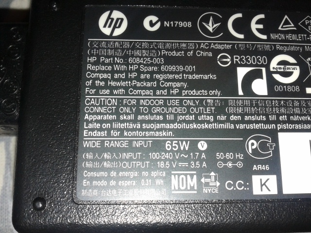

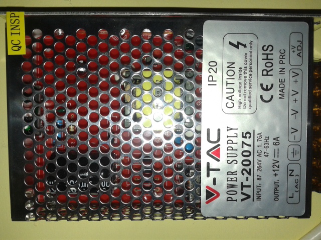

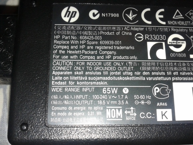

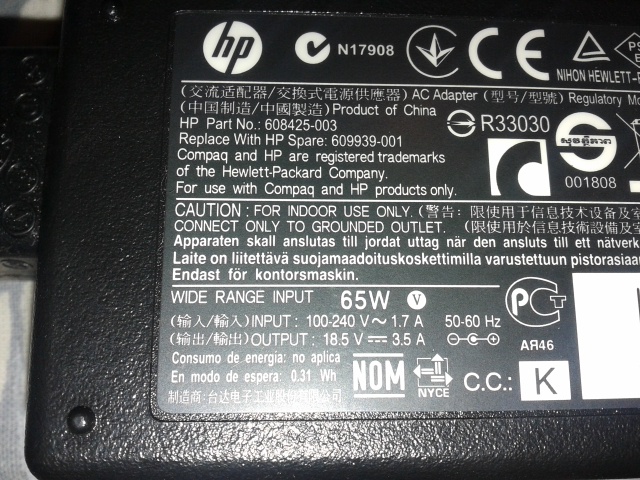

(#49211) gigantati válasza csíkosháTTú hozzászólására (#49206)
Jan 13, 2016 |
Egy ilyet találtam. |

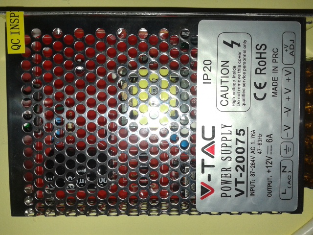

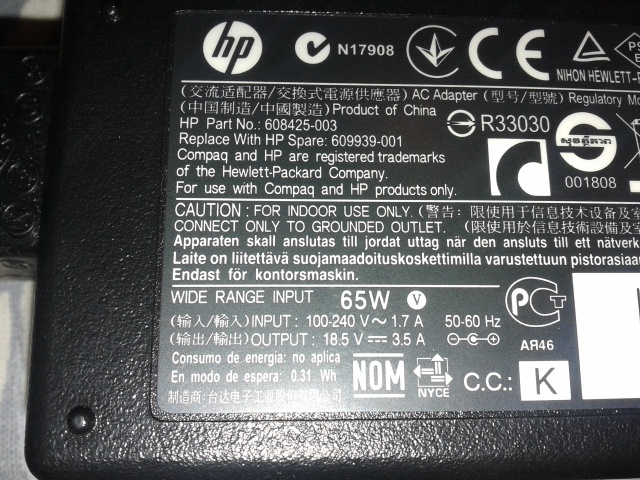

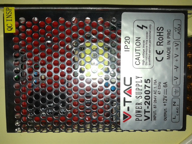

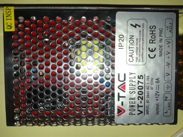

(#49221) gigantati válasza csíkosháTTú hozzászólására (#49212)
Jan 14, 2016 |
Langyosodik.. meleg ...forró!
Egykicsit szétnézek itthon és kincseket találok. Ez már egész jónak tűnik... |
(#49222) etwg válasza gigantati hozzászólására (#49221)
Jan 14, 2016 |

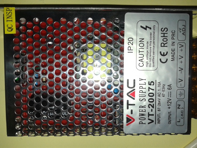

Ha csak 12 V-t tud leadni az lehet, hogy kevés lesz, de látom van rajta valamilyen tekerö, ha fel tudod tekerni >14V fölé akkor jo lesz. |
(#49224) diginewl válasza gigantati hozzászólására (#49211)
Jan 14, 2016 |
Ezzel mi a baj?
Csíkos is azt mondta: jó!
Ezt használjad! 18,5V DC-t ad le stabilizált kimenettel. Ez ide jó neked!
A 12V-os kevés lesz. |

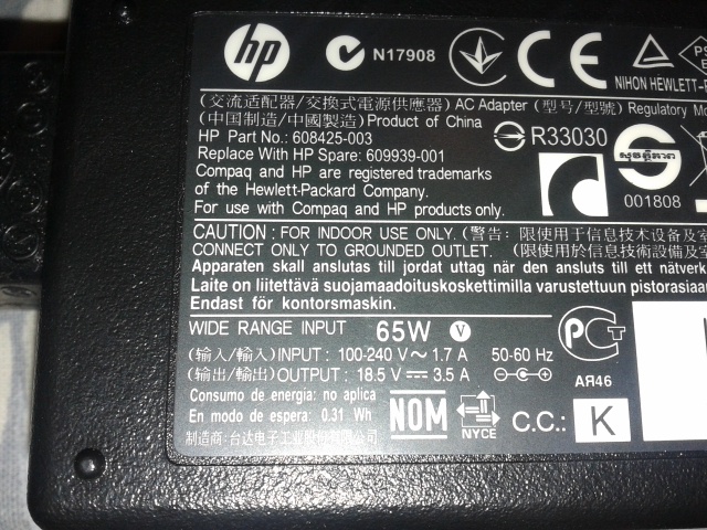

(#49229) csíkosháTTú válasza gigantati hozzászólására (#49221)
Jan 15, 2016 |
A HP tápegység teljesen jó lesz!
Ez az ipari 12V-os tápegység ugyan állítható, de meglepődnék, ha 14V fölé tudnád tekerni a beállítókájával. Z-hez jó lenne, ha 12V-ról biztosan működne a ROCO erősítő és az egér. (Nem fog, a belső, logikai áramkörök igényelnek ennyit, de 12V-so betáp esetén rájuk nem jut majd ennyi, és lesznek nem várt "érdekességek".)
Ha fel is tudjuk tornázni a kimenő feszültségét, akkor meg a végletekig fogod kihajtani, és lerövidíted az élettertamát. A 14V-os betáp esetében csak kb. 12-12,5V lesz a DCC sínfesz, ami H0-ban kevés.
Tessék a HP tápegységet használni, amit korábban mutattál! |
(#49231) gigantati válasza csíkosháTTú hozzászólására (#49229)
Jan 15, 2016 |
Megértettem a HP tápot fogom használni.

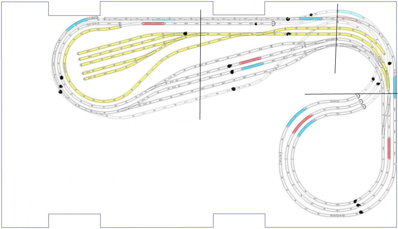

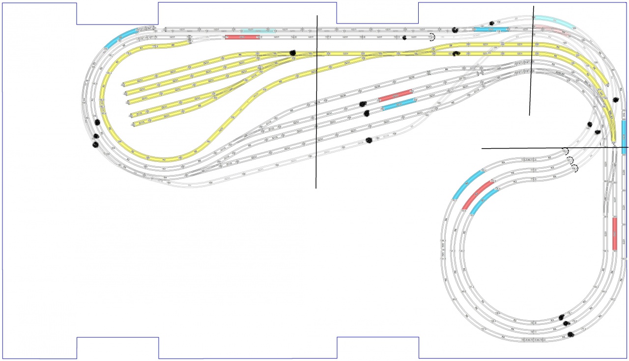

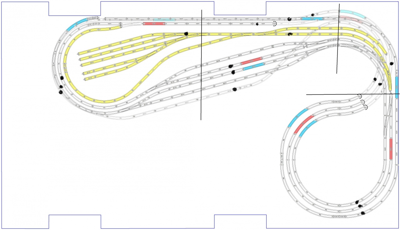

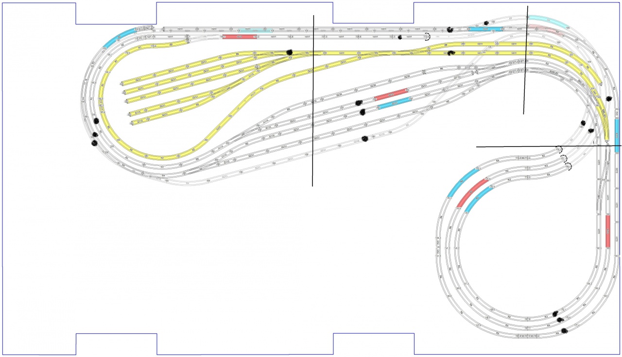

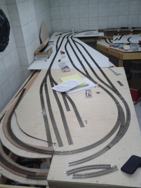

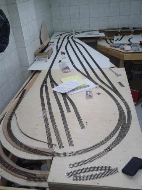

(#49329) gigantati válasza gigantati hozzászólására (#49159)
Jan 21, 2016 |
Készítettem egy skiccet a tervezett bekötésekről (fekete pontok).
Fekete vonallal az asztalrészeket jelöltem. Négy részből áll az asztal. A faszerkezet, töltés úgy készül/készült hogy abban a síkban vágtam mindent. A sin egyenlőre nem lesz elvágva. Ha egyszer szét kell szedni, a sineket majd akkor vágom.
Ennyi bekötés sok/kevés/elég?
üdv:ati
(#49332) csíkosháTTú válasza gigantati hozzászólására (#49329)
Jan 21, 2016 |
Gömbölyödünk!
Jó lesz! |

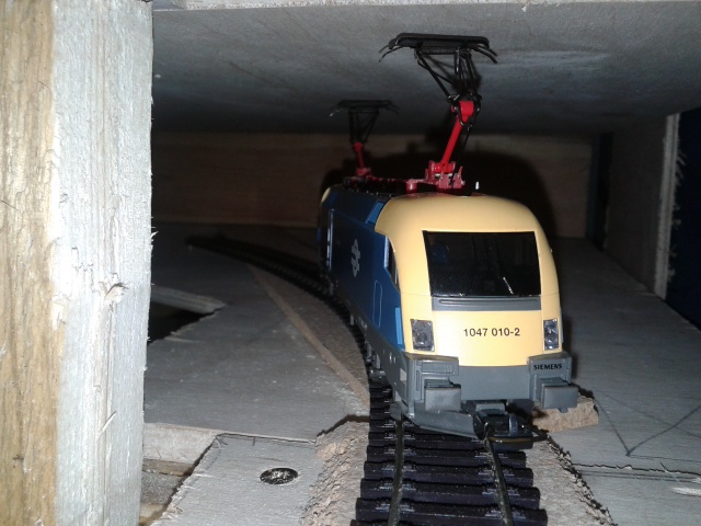

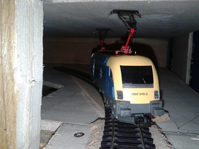

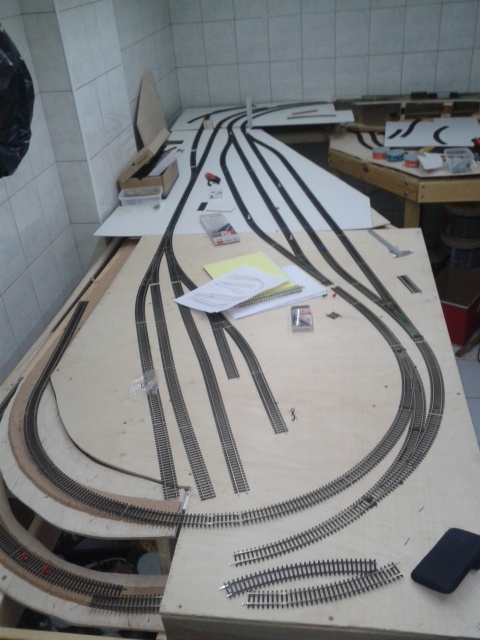

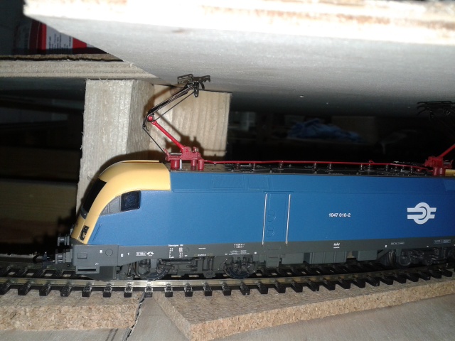

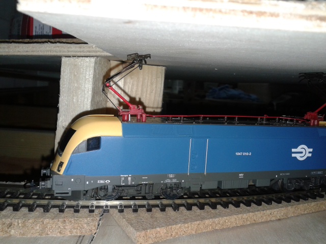

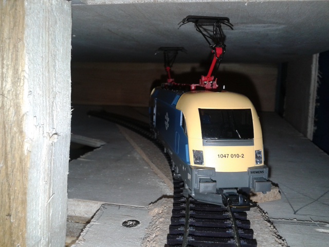

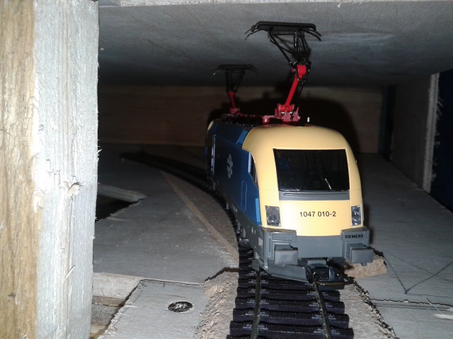

(#50085) gigantati hozzászólása
Márc 7, 2016 |

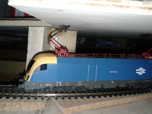

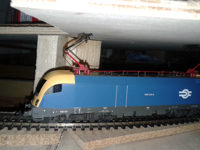

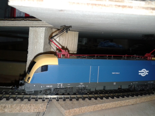

A hétvégén eljutottam a felső szint kialakításáig. Most dőlt el mennyire sikerült jól kialakítanom a magasságot. Nettó (sinkoronától a plafonig) 83mm. Egy Taurus volt a méretpróba. Lecsukott áramszedővel 28 mm, nyitott áramszedővel 4mm maradt a "plafonig". Szerintem nem rossz, figyelembe véve, hogy felsővezetéket nem akarok (persze akkor sem lenne ennyire fent a pantográf).
üdv:ati |
(#50086) róbertke válasza gigantati hozzászólására (#50085)
Márc 7, 2016 |
Emeletes kocsit terveztél majdan üzemeltetni? Marad így a felső szint, vagy kap még egy-két aládúcolást a pálya mentén a későbbi vetemedések elkerülése végett?? Én a helyedben készítenék egy űrszelvény sablont - Viessmann 4196 ITT lenne a legjobb - és azzal méricskélném végig a pályát. Biztonság kedvéért nem szerelsz a "plafonra" fejjel lefelé egy sínpárt, mert a technika ördöge kipattanthat majdan egy áramszedőt, aztán az a 4mm "annyi"...  |

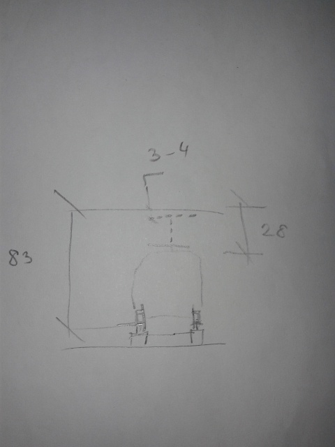

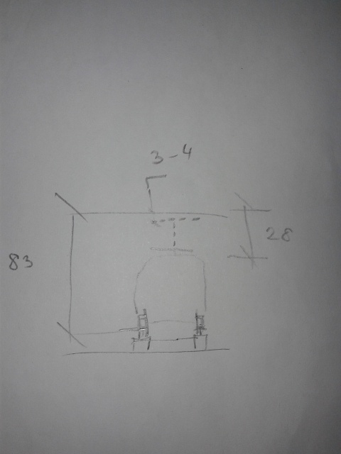

(#50098) gigantati válasza róbertke hozzászólására (#50086)
Márc 8, 2016 |

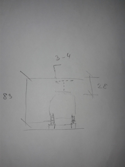

Emeletes kocsit nem, esetleg autószállító, vagy ROLA. De ezek űrszelvénye sem nagyobb sokkal.
A plafonra szerelt áramszedő bevezetőn én is gondolkodtam. Van néhány régi "U" sinem, lehet hasznosulni fognak
A vetemedés ellen lesz körbe 10x1.5-es fenyő léc. A középső képen hátul már látszik. Ez adja meg a magasságot és merevít. Itt még azon gondolkodom, hogy teljes hosszban legyen vagy csak 20-25cm-es szakaszokban (így kívülről is hozzáférhető lenne).
üdv:ati |
(#50103) diginewl válasza gigantati hozzászólására (#50098)
Márc 8, 2016 |
Felső oldalra tehetsz tömör rézvezetéket (hálózati tömör rézvezeték) is, vagy tillig sínszálat, ami egyszerűbb. Lényeg, legyen valami, ha áramszedős gép is szaladgál ott.
Így nyersz kapásból kb 1 cm-t,így ennyivel kevesebbet kell felmászniuk a gépeknek. |

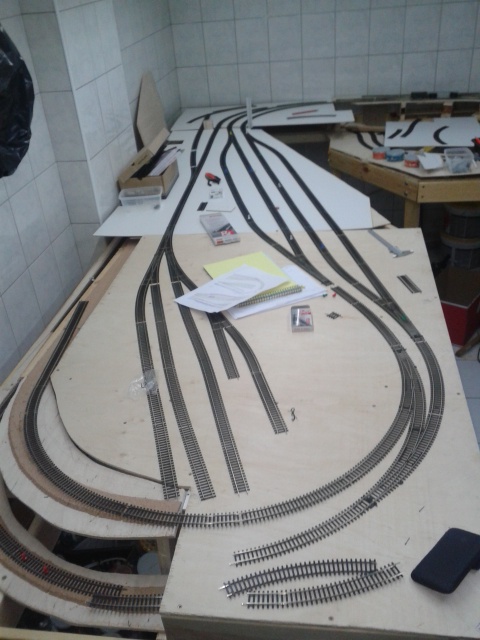

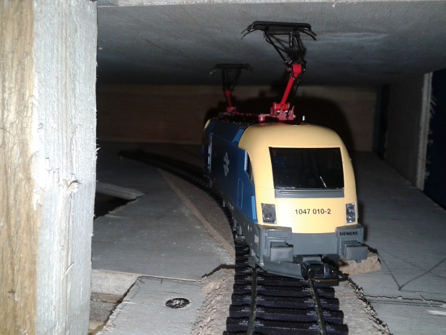

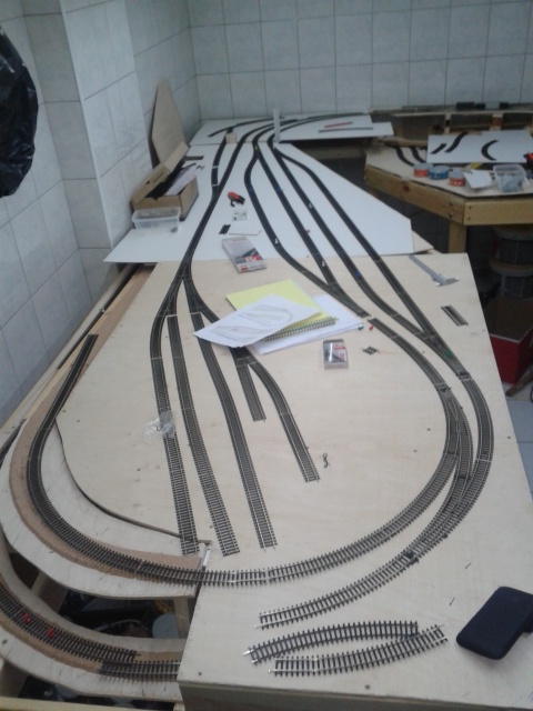

(#50584) gigantati hozzászólása
Ápr 1, 2016 |
Tegnap végre sikerült a felső pályát (igaz csak méretvétel miatt ideiglenesen) összeállítani. Egészen hasonlít a program által rajzolthoz!
Viszont egy dolog most tünt fel. Korábban a kép előterében lévő két íves váltót a hátsó részen lévő ívben helyeztem el. Ahogy élőben megláttam úgy ítéltem meg, hogy ott hátúl eldugott helyen lenne a legtöbb váltó, itt elől meg szinte semmi. Úgyhogy a két íves szakaszt megcseréltem, így a látvány is "izgalmasabb".
Sinek toldozgatása közben jutott eszembe: van-e tapasztalat, hogy hányszor lehet sineket összeállítani-szétszedni. Gondolok itt arra hogy a sinpapucsok esetleg tágulnak?
üdv:ati |

(#50668) gigantati hozzászólása
Ápr 7, 2016 |
Bevezetés a papírmunka világába.
Lehet jobban járok, ha megveszem készen az alagútbejárókat (bár másodjára lehet szebben sikerlne).
üdv:ati |
(#50669) csíkosháTTú válasza gigantati hozzászólására (#50668)
Ápr 7, 2016 |
Elsőre nem rossz, de azért csinálj egy másikat!
Paksinuti honlapján is találsz fényképeket. |

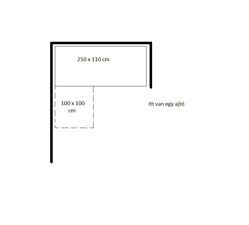

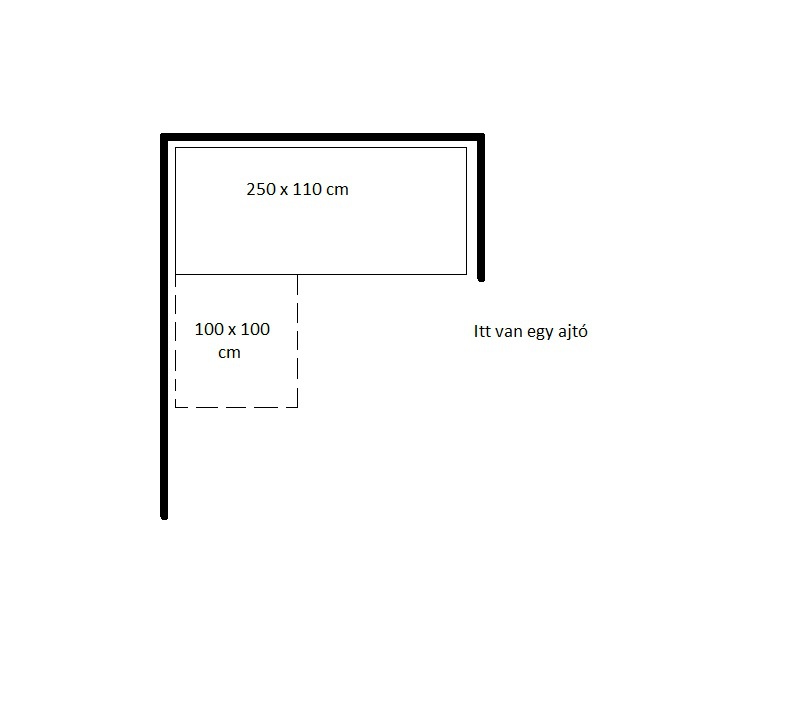

(#51005) Lazsi hozzászólása
Máj 9, 2016 |
Üdvözlet Mindenkinek!
Már néhány éve rendszeresen olvasom ezt az oldalt, de most írok ide először.
Úgy hozta a sors, hogy nyár folyamán költözünk és az új helyen lehetőségem lesz egy 250 x 110 cm helyen asztalt építeni. A két rövidebb és az egyik hosszabb oldal falnak támaszkodik. Lehet, hogy kibővítem L alakúra egy 100 x 100 cm-es résszel az egyik fal mentén. (mellékelt vázlat alapján)
Úgy gondolom, hogy a TT lesz a helyes választásom. H0-ban "túl kevés" dolog férne el, N pedig a szemeimnek és kezeimnek túl kicsi...
Elektronikában otthon vagyok (a Hobbielektronika oldalról találtam erre az oldalra pár éve), de a modellezésben nincs semmilyen gyakorlatom ( -> jó sokat fogok majd kérdezni...)
Kérdéseim már most is vannak:
Mennyire viseli meg az asztalt, a tereptárgyakat, és a gördülő állományt a hideg? A tervezett helyen télen fagyni nem fog ugyan, de akár 10 fok alá is hűlhet. Kell-e a hőtágulásra jobban odafigyelnem, esetleg bizonyos anyagokat inkább ne használjak? (Egy kevésbé fűtött melléképületről van szó.)
Mivel fal mentén tervezem az asztal építését, tapasztalataitok alapján lehet-e gond a "túlsó oldal" elérésével, vagyis 1.1m-en való átnyúlással a terep felett? Egy részét megoldom úgy, hogy az alagútban vezetett részt alulról bebújva elérjem, de a felszínen ez nem megoldás. Ha körbejárhatónak tervezem, akkor csökken a felületem... Mit tanácsoltok?
A rendelkezésemre álló terület alapján a TT mellett döntöttem. Szeretnék sok mindent magam megcsinálni, emellett viszont a családi béke érdekében minél olcsóbban szeretném elérni a céljaimat. Melyik gyártó, melyik sínrendszerét ajánljátok? Milyen mértékben érdemes flexibilis sínekben gondolkozni, vagy inkább az előre gyártott egyenes és íves szakaszok jobbak? A váltók mozgatását magam oldanám meg terepszint alatt elhelyezett motorokkal. Láttam a közelmúltban belinkelt videó-sorozatot a házi készítésű kitérőkről. Mennyire érdemes ezen gondolkoznom teljesen kezdőként?
Üdv,
Lazsi |
(#51006) etwg válasza Lazsi hozzászólására (#51005)
Máj 9, 2016 |
Légy üdvözölve közöttünk!
A kérdéseidre:
A hideg >10 fok nem igen árt a modelleknek meg a terepnek sem. A fagypontot azonban nagyon kerüld. A fehér fém alkatrészek zinkpestist kaphatnak ami javithatatlan.
Ha melegben sem mész 25 fok fölé akkor még a vágányzat is birja - nem kelk számolnod a dilletációval.
A 110 cm szélesség már gond lehet, de ezt magad is kiprobálhatod, probálj valamit szerelni a konyhaasztal másik oldalán ( ez fog rád várni).
80 cm felett már kérdéses a dolog ( a magasságtol meg a pocaktol is függ  ).
A lyukakon keresztüli hozzáférést is jol gondold meg. H0-ban általában befér a kezed a két réteg közé, TT-ben már gond lehet ( 5-6 cm a minimális magasság), ha be is férsz már szerszámot nem igen tudsz tartani vagy azzal dolgozni ( pl forrasztani).
A sinrendszerekkel szerencsére kisebb gond van. Csak 2 rendszer fordul elö megfelelö választékban. A Tillig meg a Kühn. Az utobbi finomabb, kezdöknek nem igen ajánlanám. A Tillig választéka jobb és itt van Váltogyárto kolléga a különleges igényekre... |
