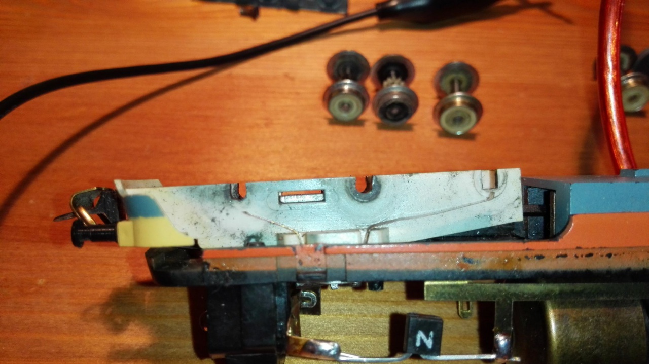

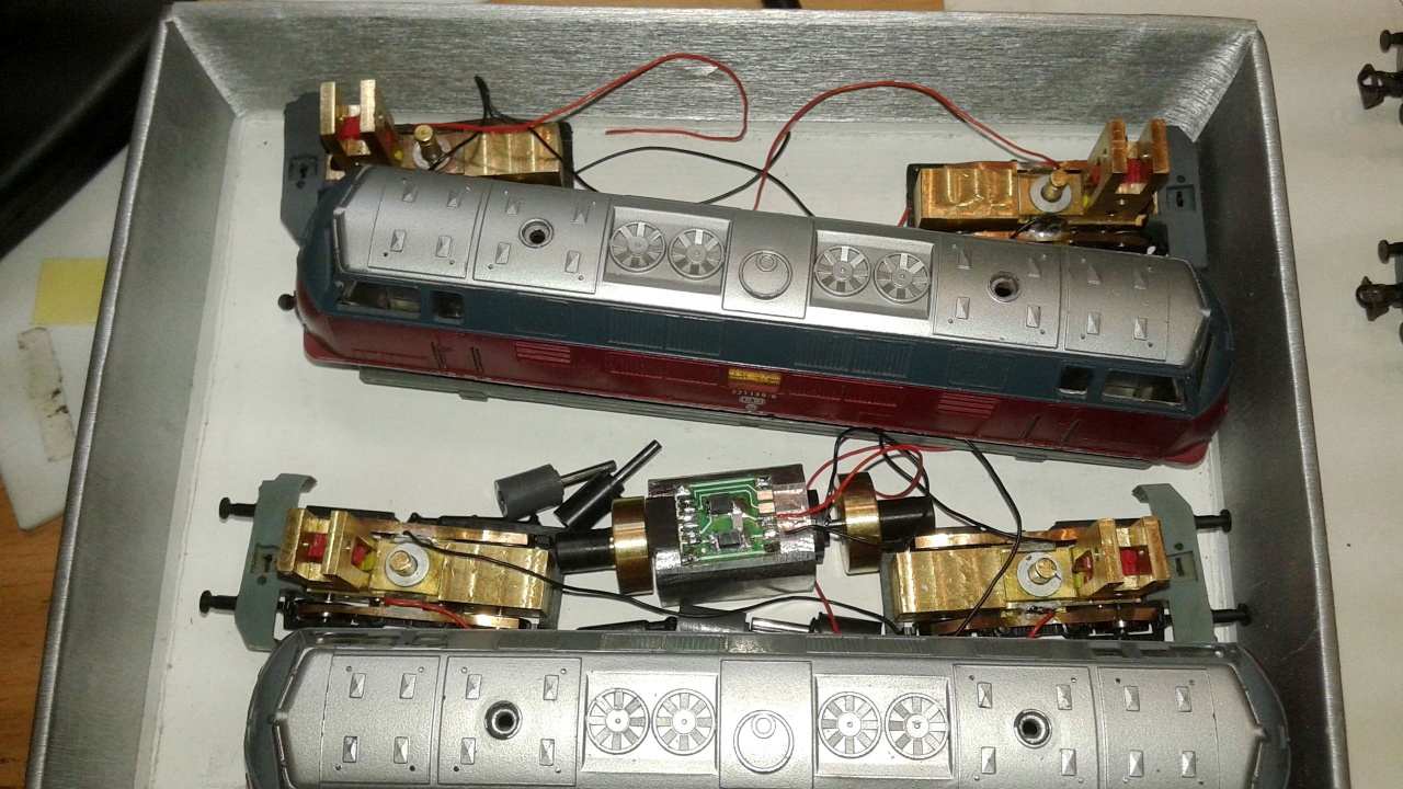

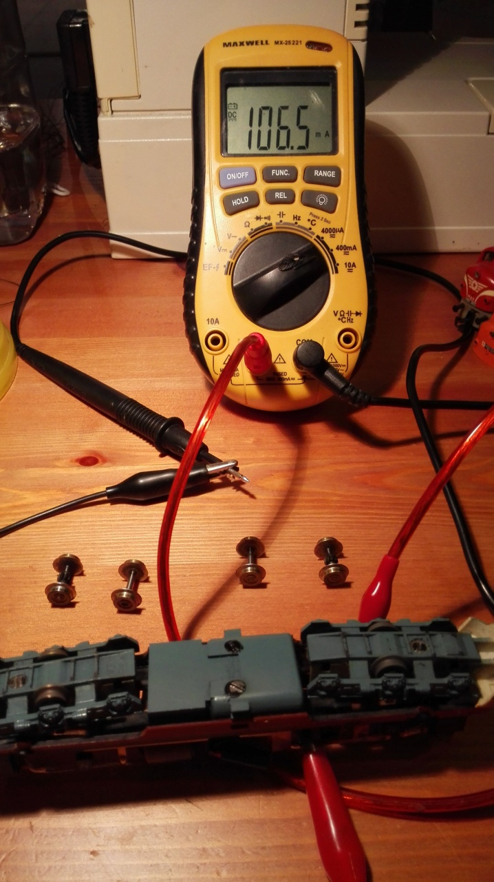

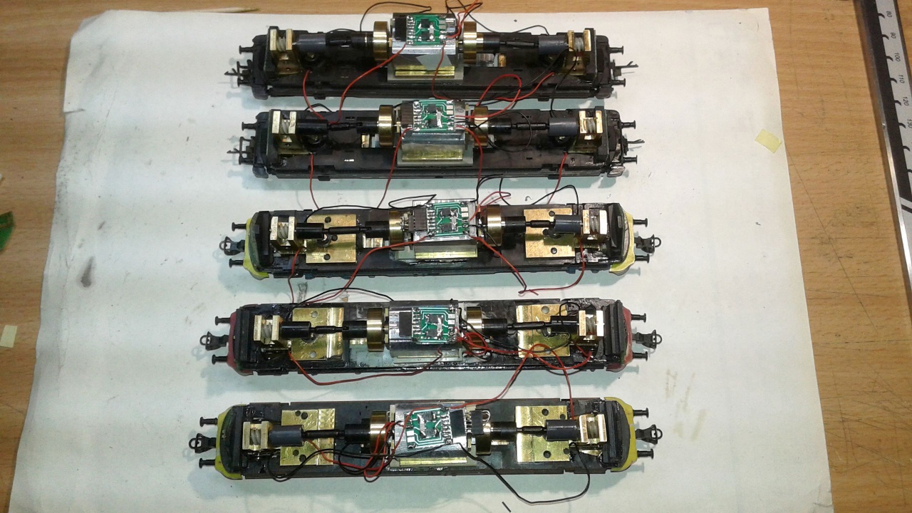

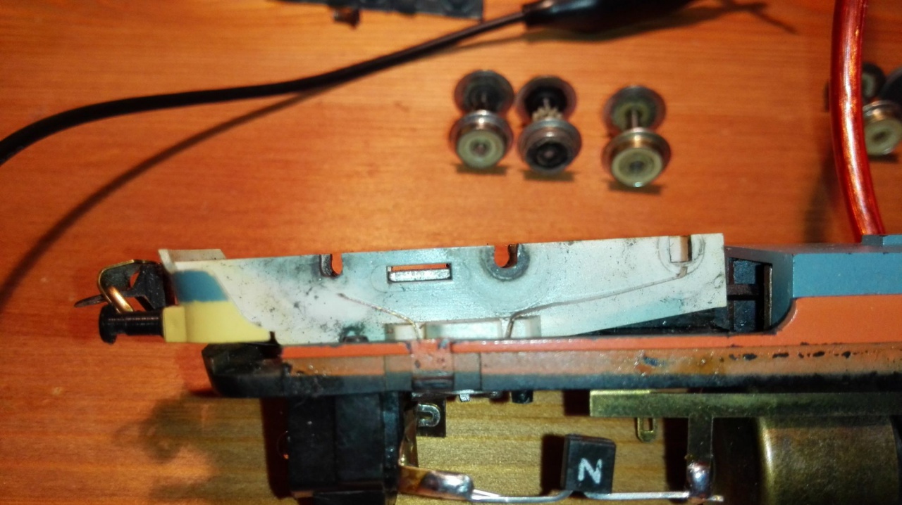

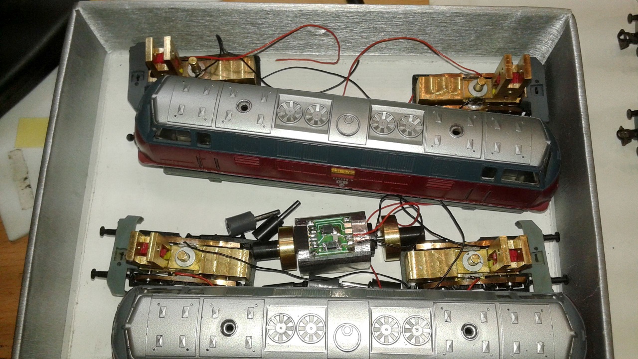

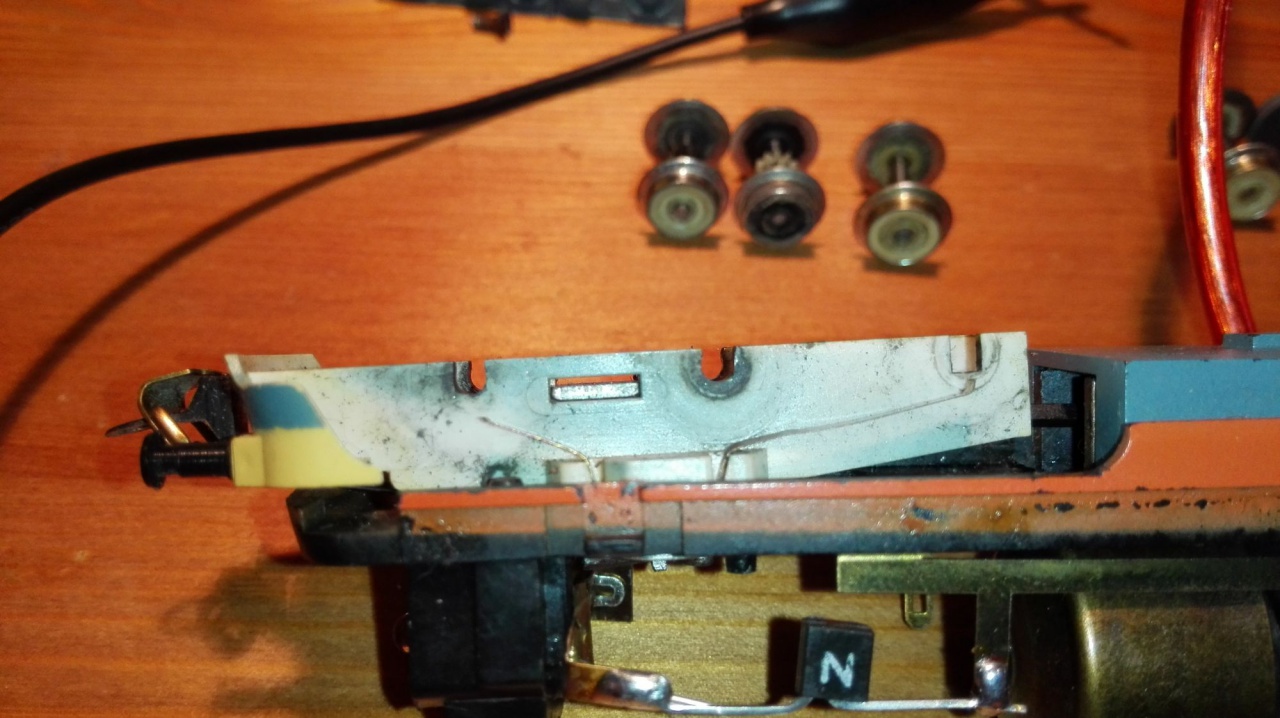

(#47064) HarciSün hozzászólása
Szept 28, 2015 |
A hétvégén nekiestem a BTTB V100-asomnak és a szintén BTTB narancs Nohabomnak. Kerekek ki, benzinnel minden kerék és áramszedő alaposan megtisztít (sok dzsuva le is jött), pályára fel és... jobb lett de így is képes megakadni...
Egy másik BTTB-s nohab gond nélkül rótta a köröket, az egyébként is napi használatban lévő Tillig szergejjel és H.Feri féle Csörgővel. Nu ilyenkor mi van? |
(#47065) enigma válasza HarciSün hozzászólására (#47064)
Szept 28, 2015 |
Ez még szerintem mindig áramszedési probléma - bár nem okvetlenül biztos, hogy a kerekeknél van a gond. Lehet, hogy beljebb kell másznod a gépek anatómiájába. Nem maradt rézlemez elhajolva? Mindegyik a neki megfelelő felületen érintkezik? |

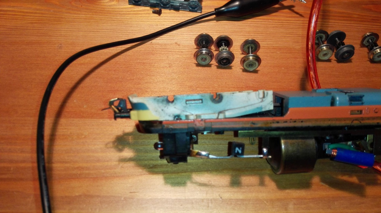

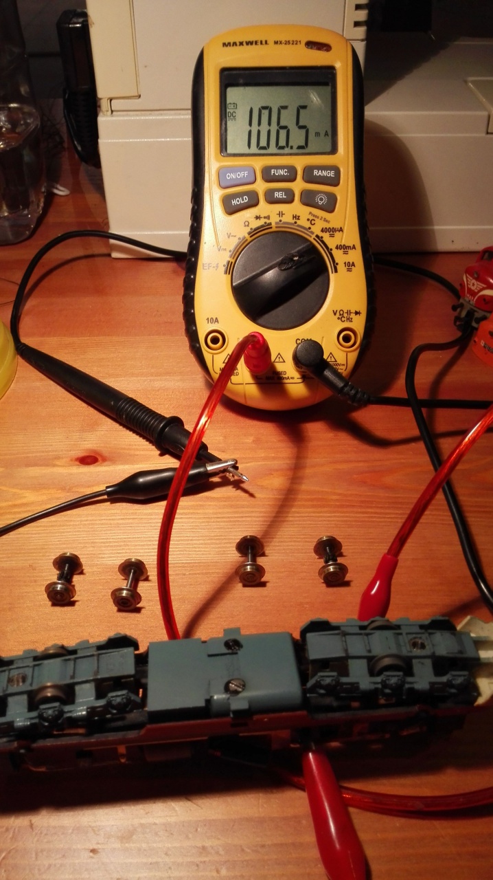

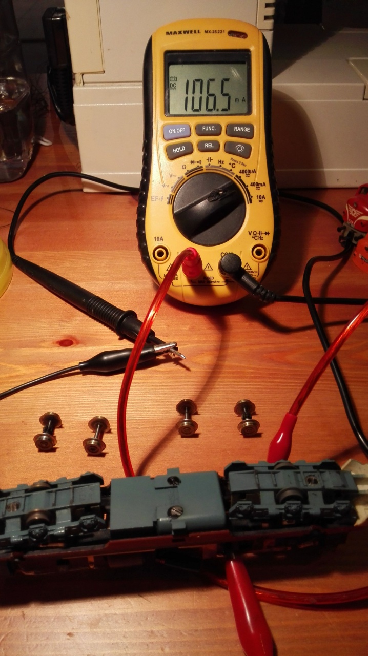

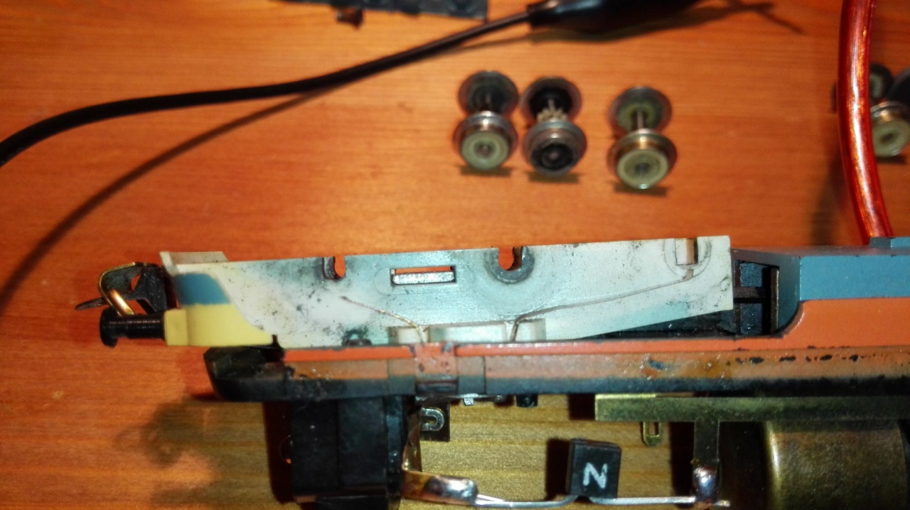

(#47080) HarciSün válasza enigma hozzászólására (#47065)
Szept 29, 2015 |
Tegnap este újra szétszedtem az egész gépet - most a forgóvázakat is kiszedtem és úgy néz ki meglett a "bűnös": a forgóváz és a keret közti kontakt nem volt tökéletes, szerintem egyszerűen "lelapultak" a réz érintkezők. Kitisztítottam, összeraktam és az áramszedés meseszép lett!
Viszont valahol szorulása van a gépnek mert csak nagyon nagy áramról indul meg és úgy is elég lomhán... Szóval még jön a III. kör.
A fogaskerekek kenésére kevés szilikon használható? (műszerolajam sajna nincs, viszont szilikon zsírom és fújós szilikonom igen) |
(#47081) etwg válasza HarciSün hozzászólására (#47080)
Szept 29, 2015 |
Ne kenj te semilyen fogaskereket. Az inkább árt, mint használ. Legfeljebb a csapágyakat kell egy kicsit (!!!) kenni. |
(#47082) HarciSün válasza etwg hozzászólására (#47081)
Szept 29, 2015 |
Ok, akkor ha nem a kenésben, akkor máshol kell a Nohab nehéz járásának okát keresni. Pedig minden a helyén van, max arra tudok gondolni hogy túlságosan ráhúztam a forgóváz csavarját, vagy most meg túlságosan nyomja az áramszedő a kerekeket és az fékezi...
Egyébként ha lecserélném a motort egy átalakítókészletként kapható lendítőkerekes motorra az látványos/minőségi javulást hozna a mozgásában vagy zajosságában? Van tapasztalata erről az átépítésről valakinek? |
(#47084) csíkosháTTú válasza HarciSün hozzászólására (#47082)
Szept 29, 2015 |
1: Szilikonzsírt, és fújós szilikont könyörgöm NEEEE!!!!
2: A motor átépítő készlet szerintem fabatkát* sem ér! A mechanika szorulásán nem segít az erősebb motor,. legfeljebb ahol most szorul, azt szét is tépi. Ráadásul a motor túl sokat forog, az áttétel nem módosul számottevően, így a modell már 3-5V közötti feszültségen is kb kétszer olyan gyors lesz, mint a gyári motorral.
3: nem tudom melyik széria a NoHAB-od, de, ha a tapadókerekes változat (a forgóvázban a középső tengelyen lévő kerék nem sima, vagy tapadógyűsűr, hanem maga a kerék tapadó műanyagból van), akkor ez hajlamos "összemenni" a tengelyen, és súrlódik a forgóvázbetéten.
Ha nem boldogulsz, hozd ki a műhelybe megnézem.
*: Természetesen nem örökbecsű főkertészünkre gondolok, a modellfát és terepépítés felkent Nagymesterére.  |
(#47087) etwg válasza HarciSün hozzászólására (#47082)
Szept 29, 2015 |
Nekem csak a néhai Zeuke Nohabokkal volt ilyen gondom, azok is ezt csinálták, csendesebb volt, mint a ugyanilyen felépitésü krokodil, de sokkal több áramot vett fel, azaz valami jobban szorult benne, mint a másik modellben. Több alkatrésztiskicseréltem, de nem találtam meg a szorulás okát, igy a mai napig igy megy mind a 3.

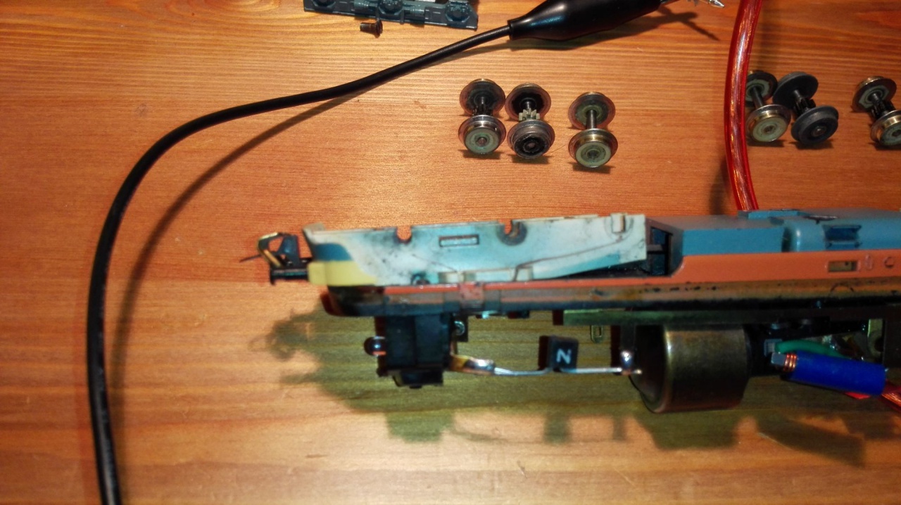

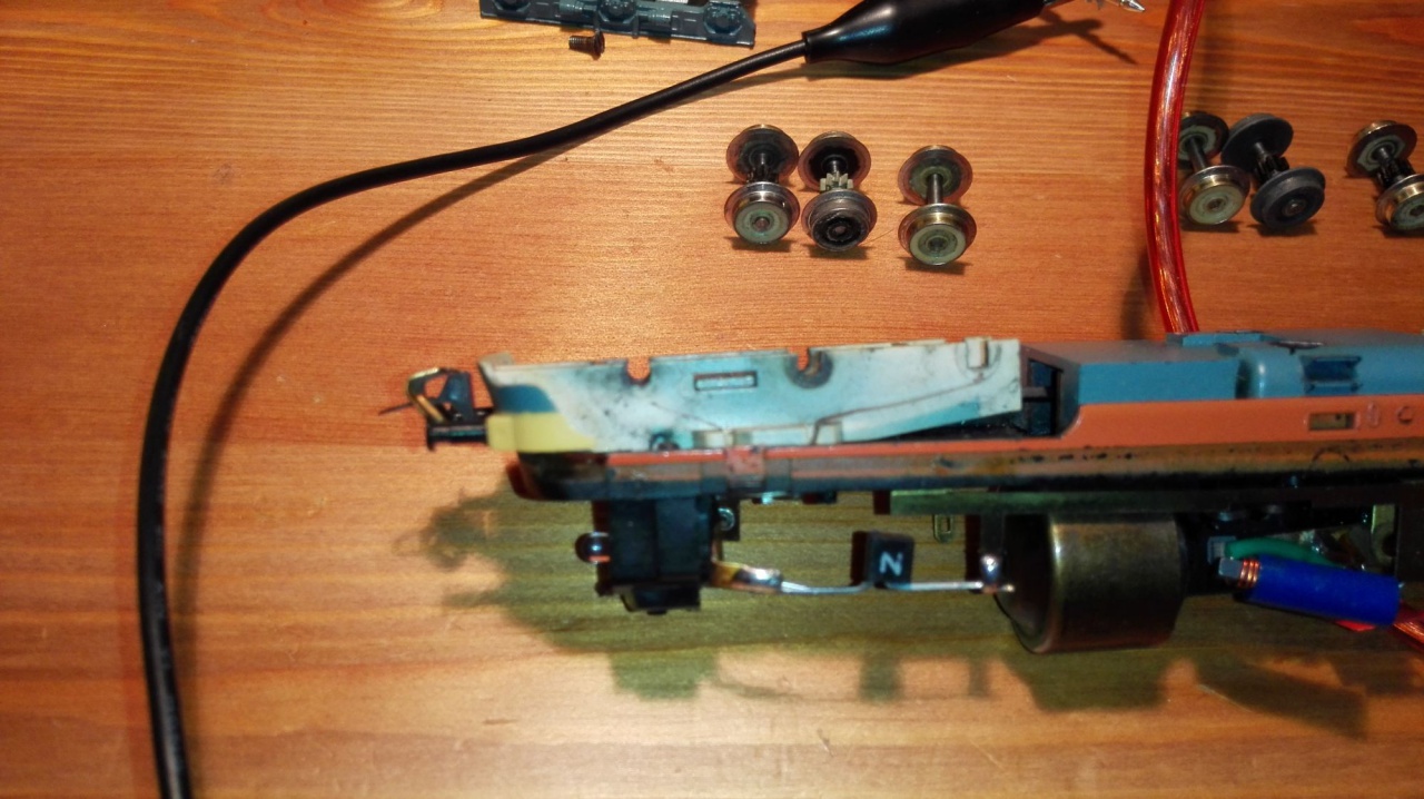

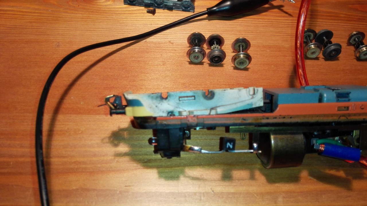

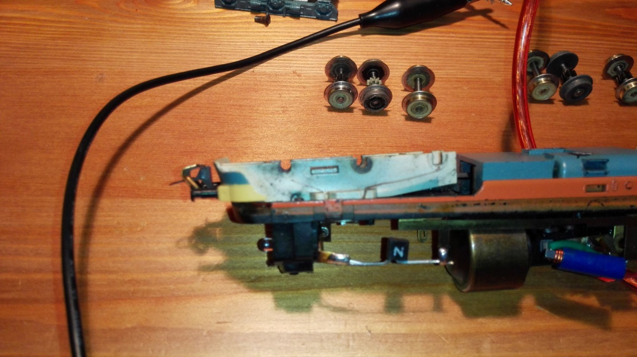

(#47111) HarciSün hozzászólása
Szept 30, 2015 |
BTTB Nohab III. nekifutás...
Ha a mozdony két szélső meghajtott tengelyét kiveszem 4V-on már szépen stabilan "fut" (megemelve) és 100mA-t vesz csak fel. Ha visszateszem az első-hátsó tengelyeket is akkor csak kb 6V-n indul meg és máris 300/350 mA az áramfelvétel.
Kézzel, óvatosan tekerve a fogaskerekeket ugyan ezt tapasztalom, ha bent van minden tengely minden fordulatnál érezhetően meg-megakad és csak nehezebben fordul át. A fogaskerekek és a csigák épnek tűnnek...
Tényleg nem tudom mennyire lehet ezt feljavítani (akár a készen kapható akár HOTolya féle motorral/hajtással, majd később a kaszni újrafestésével) illetve érdemes-e vele foglalkozni egyáltalán, vagy egyszerűbb lenne az összes BTTB mozdonyt eladva egy modernebb gépbe beruházni...
Egyrészt kedvem is lenne javítgatni, később csinosítgatni, de annak sincs értelme hogy pénzt és időt beleölve a végeredmény felemás legyen. Mi a meglátásotok?
Róbertke: Kíváncsi lennék arra a feljavított hajtású gépre! Nincs róla videód véletlenül? |
(#47113) csíkosháTTú válasza HarciSün hozzászólására (#47111)
Szept 30, 2015 |
Megtaláltad a hibát, ki kell cserélni egy, vagy mindkét hajtott tengelyt. Épnek látszik a fogaskerék, de nem az. |

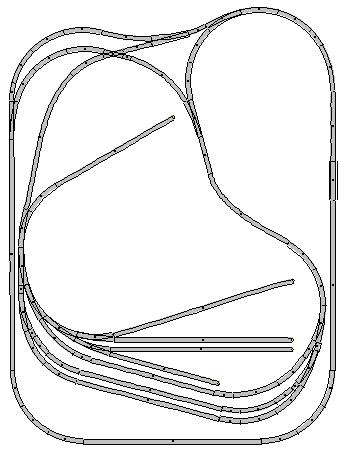

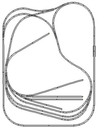

(#47114) HarciSün válasza csíkosháTTú hozzászólására (#47112)
Szept 30, 2015 |

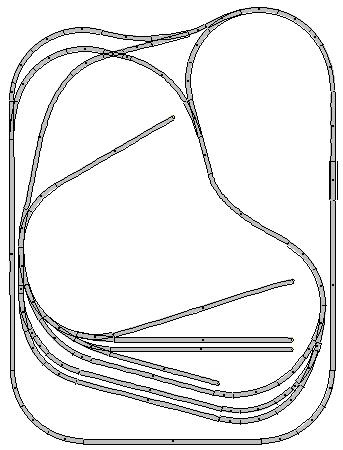

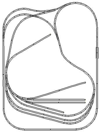

Agy alatti pálya?
Egyébként most néztem meg, hogy 2012 végén nyitottam a topic-ot, és az eredeti elképzelés (ágyba épített terepasztal) tökéletesen bevált.
Bár az elején sok újratervezés, lassú anyagbeszerzés és sok felesleges munka (építés-visszabontás) volt, mára azt mondhatom, hogy a koncepció működőképes!
A vonalvezetés egész sok játékot tesz lehetővé, a rejtett keresztezés miatt a vonatnak elég nagy utat kell megtennie mire visszaér az állomásra, a hurok pedig nagyon feldobja a tolatási műveleteket azzal, hogy meg tudok vele fordítani akár egy egész szerelvényt.
A magam által összeforrasztott PWM vezérlő jól bírja, és sok küzdelem után a szervós váltóállítás is teljesen megbízhatóan működik (lekopogom) A siklás is ritka már és úgy általában egész jó az üzembiztonság. A terep lassacskán szépülget, de a tó és a hidak is dobnak a megjelenésen. A működő olajkút a szívem csücske és lassanként a töltő-átfejtő állomás is alakulgat.
Mindent egybevetve én elégedett vagyok. Szerintem átlagos "gazdasági helyzetből", helyből és kézügyességből kiindulva nem lett rossz az eddigi végeredmény. Persze messze nem profi munka és rengeteg hibát lehet találni, de a "hobby" szintet amit én megcéloztam megüti... |
(#47116) HarciSün válasza csíkosháTTú hozzászólására (#47113)
Szept 30, 2015 |
Idézet: „Épnek látszik a fogaskerék, de nem az.”
Na akkor a IV. kör az lesz, hogy a másik nohabból próbaképp átteszem ezeket a meghajtott tengelyeket és megnézem úgy mi történik...
Köszi! |
(#47125) etwg válasza HarciSün hozzászólására (#47111)
Szept 30, 2015 |
Nem tudom milyen a te mozdonyod, itt a BTTB Nohab ami csak a kardánban és a csigatengelyekben tér el az eredeti Zeuke modelltöl.
Nohab szerkezet
Abban forgovázanként csak a középsö és a külsö tengely van meghajtva, igy a 3. tengely nem oszt nem szoroz.
Ha azt mondod, hogy egy tengellyel ( valoszinü a külsövel) könnyen megy akkor a középsö tengely csapágyazása a gond. Erre ül rá a mozdony ha berakod a közepsö tengelyt is (ez volt a Zeuke hibája is) valoszinüleg elszámolták a távolságokat)
Itt még egyéb konstrukcios hiba is volt - a csigatengely csapágyazása szerencsétlen igy a kardán gyakran szorulásra kényszeriti ( az a két fémcsapágy nincs mereven befogva igy elmozdulhat és szorul).
Szoval ezen hagyományos konyhaasztali felturbozással nem igen lehet segiteni. |

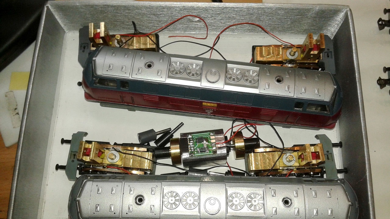

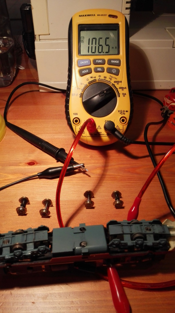

(#47127) HarciSün válasza etwg hozzászólására (#47125)
Szept 30, 2015 |
Félreértés van, bocsánat nem voltam világos:
Szóval a mozdony bármelyik vége felől a közepe felé haladva egy forgóvázban sorban:
-meghajtott és áramot is szed (na ha ezt teszem be akkor akad!)
-meghajtott, áramot nem szed (műanyag vagy gyűrűs kerék) - csak ezzel szépen pörög kis feszültségen is, kis árammal.
-futó, nem hajtott csak áramot szed
A mozdony közepe felé néző futókerekek valóban semmit nem jelentenek csak áramot szednek, a forgóvázban a középső tapadó meghajtott kereket ha beteszem még minden ok. Ha a mozdony eleje/vége felől az utolsó meghajtott és áramszedő tengelyt beteszem na akkor szalad fel az áramfelvétel jelentősen és akad.
A csigatengelyek előre-hátha tudnak tengelyirányban mozogni kb 1mm-ert, de egyébként semmi nem látszik rajtuk. A bajos meghajtott kerekek ferde fogazású műanyag fogaskerekén sem látszik semmi de tény, hogy használt. |
(#47129) enigma válasza HarciSün hozzászólására (#47127)
Szept 30, 2015 |
Mindkét irányban járatva és/vagy kézzel mozgatva ugyanúgy szorul? Sajnos ezeknél az öreg gépeknél a gyakori egyirányúban futtatás (mondjuk ez inkább a gőzösökre jellemző, lévén azoknak "van eleje, és hátulja") extrém kopásokat okozhat a hajtásláncban.
Nem biztos, hogy releváns példa - ezt döntsék el a tanult kollégák - de nekem 4 startos kéttengelyes BR92-esem van. Nagyjából egyivásuak lehetnek - már amennyire én tudom - nagyjából ugyanakkor estek, esnek át tisztításokon "szemléken", de a 4 mozdony legalább 5 féle viselkedést produkál ugyanazon pályán. Az egyik - nevezzük hármaskának - kimondottan utál előre irányban közlekedni, előnyben részesíti a tolatást. |
(#47130) HarciSün válasza enigma hozzászólására (#47129)
Szept 30, 2015 |
Igen, az irány mindegy, érződik hogy egy fordulat után kb ugyan ott megakad bármelyik irányban.
Kisebb feszültségről (de ha pont "akadásban van" akkor nagyobbról is) ilyenkor csak a fények világítanak (led-esre alakítva) de meg sem moccan, megfordítva a polaritást majd vissza "átlendül".

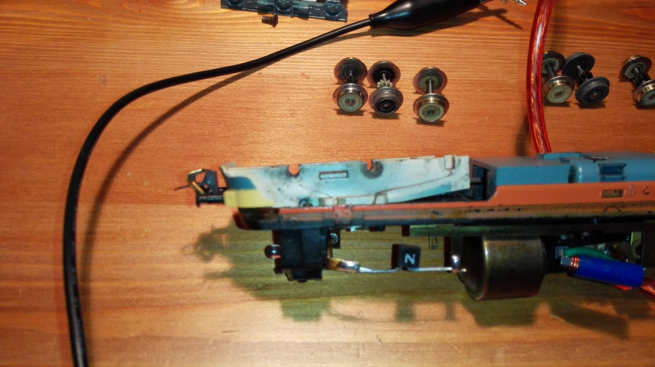

(#47131) etwg válasza enigma hozzászólására (#47129)
Szept 30, 2015 |

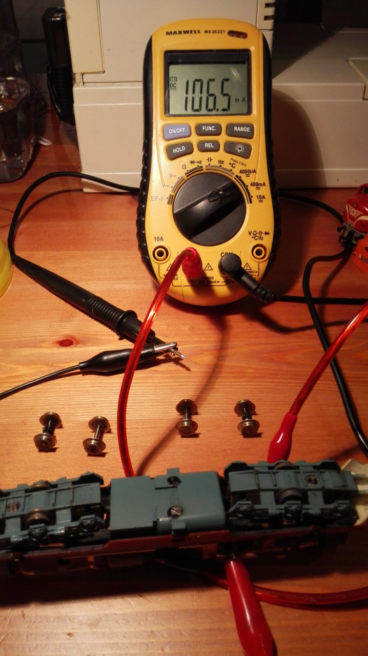

A Startos mozdony az más. Ott csupán 2 tengely van, a csatlo is csak az egyik tengelyhez kapcsolodik. Igy ott alapvéve kopott a fogaskerék azért megy rosszul.
A Nohabnál nagyságrenddel több baj lehet. Ha a külsö tengely okozza a gondot, akkor ott is a fogaskerék ill a csapágyazá lesz a ludas.
Probáld meg egy szivacságyon fejjel lefelé meghajtani, ha ekkor is megnö az áramfelvétel akkor a mechanika a ludas, ha nem akkor az áramfelvétel a mozdony tömege miatt nö meg ( illetve az hat a külsö tengelyre), ezt ki kell vizsgálni, hogy miért ennyire. |

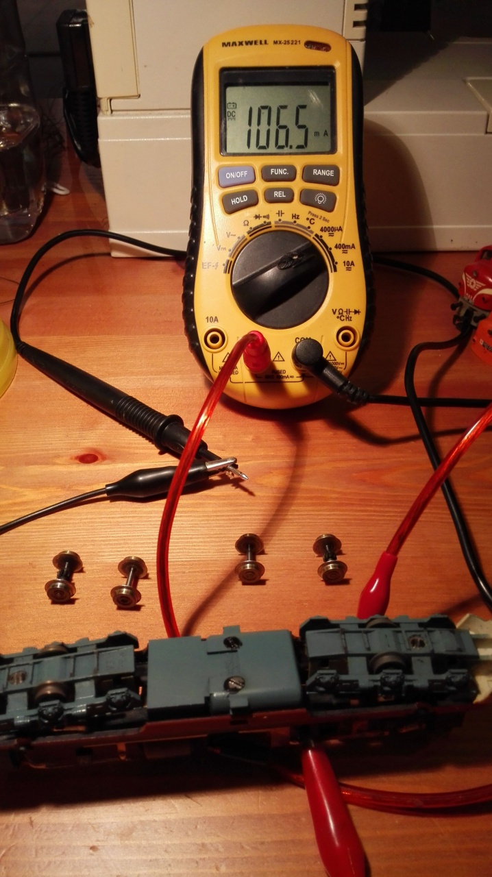

(#47132) HarciSün válasza etwg hozzászólására (#47131)
Szept 30, 2015 |
Eleve fejjel lefelé próbálgattam, hogy kizárjak minden mást. Akkor valószínűleg fogaskerék gond
Csapágynál mire gondolsz? Simán a műanyag vájatokban vannak a tengelyek...  |
(#47133) etwg válasza HarciSün hozzászólására (#47132)
Szept 30, 2015 |
Pontosan azok a fémlapok, amik csapágynak szolgálnak nem ülnek jo helyen, vagy a keret görbült. Ha erre hat a csiga meg a kardán dinamikája, akkor jelentkezik a baj.
Probáld megcserélni a középsö meg a külsö tengelyt. |
(#47134) enigma válasza etwg hozzászólására (#47131)
Szept 30, 2015 |
A csatlás és a kerék kapcsolatának ebben a példában nincs jelentősége, - mint ahogy írtad is - mert a csatlás csak az egyik (hátsó) tengelyen van, és ezért csak dísz, a hajtásban nem játszik szerepet. Sokkal inkább az, hogy a csigatengely mindkét tengelyt hajtja, azonkívül gyanúm szerint a motorból kijövő kardán után lévő "osztómű" műanyag fogaskerekei is ludasak a mozdony makrancosságában. |
(#47135) csíkosháTTú hozzászólása
Szept 30, 2015 |
Azért a találgatások, meg a tök más konstrukcióval bíró modellek belekeverése helyeTT, néha hallgathatnátok a szervízesre...
Két baja szokott lenni ennek a modellnek, meg a "testvérkéjének" a BTTB féle BR130-nak:
1: Amit írtam, hogy a látszat ellenére tönkrement a hajtott tengelyen a fogaskerék. Ez a kerékpár cseréjével orvosolható könnyedén.
2: Ki van kopva a kenetlenség miatt a forgóvázbetétben a hajtott tengelyek fészke, konkrétan: szögletes helyett a tengelyfészek már szép kerek. Ez egy sima nagyító alaTT szépen látszik, de egyébként én a sima szemüvegemmel is látom, eléggé feltűnő. Sajnos ilyenkor elő kell venni a tartalék alkatrészt a fiókból, vagy, ha az nincs (Sebnitzből már nem lehet ilyet szerezni), akkor mehet a modell a vitrinbe, vagy a kukába. |

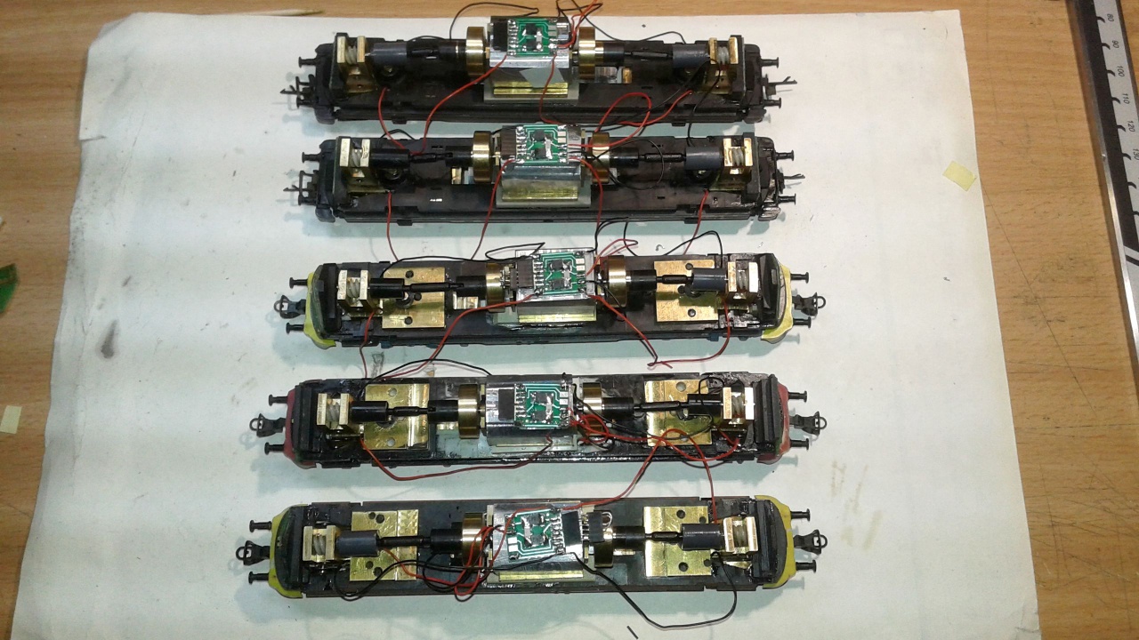

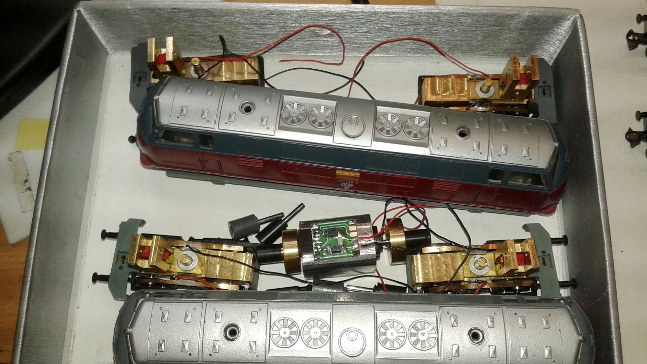

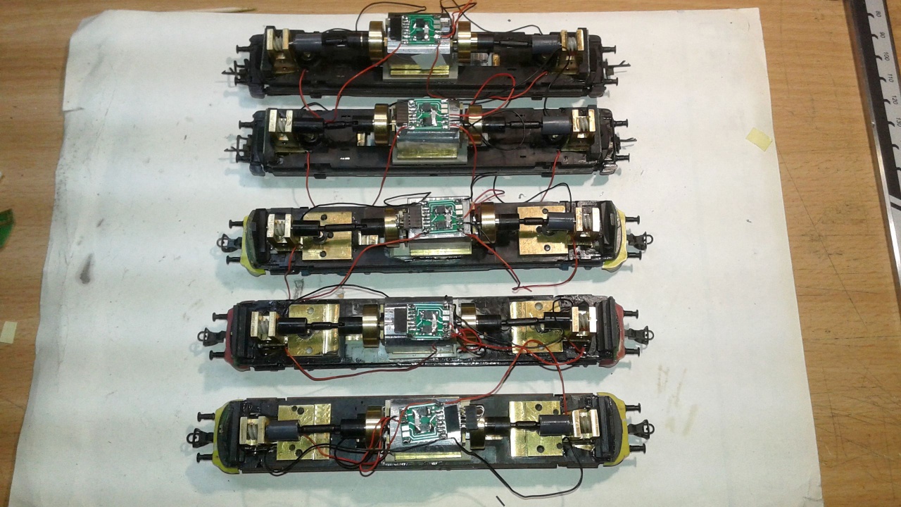

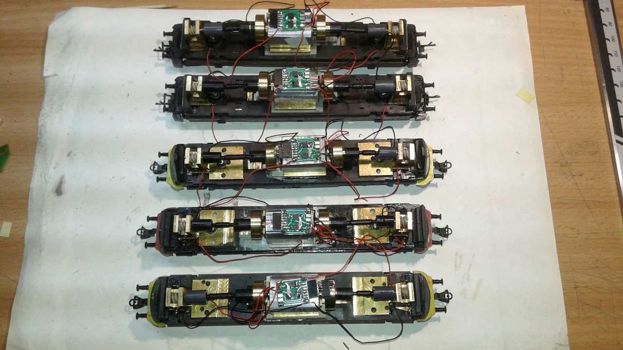

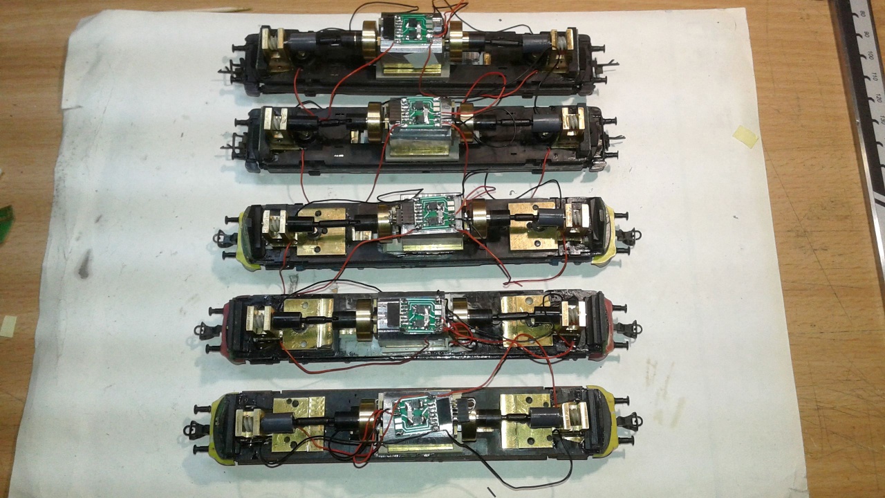

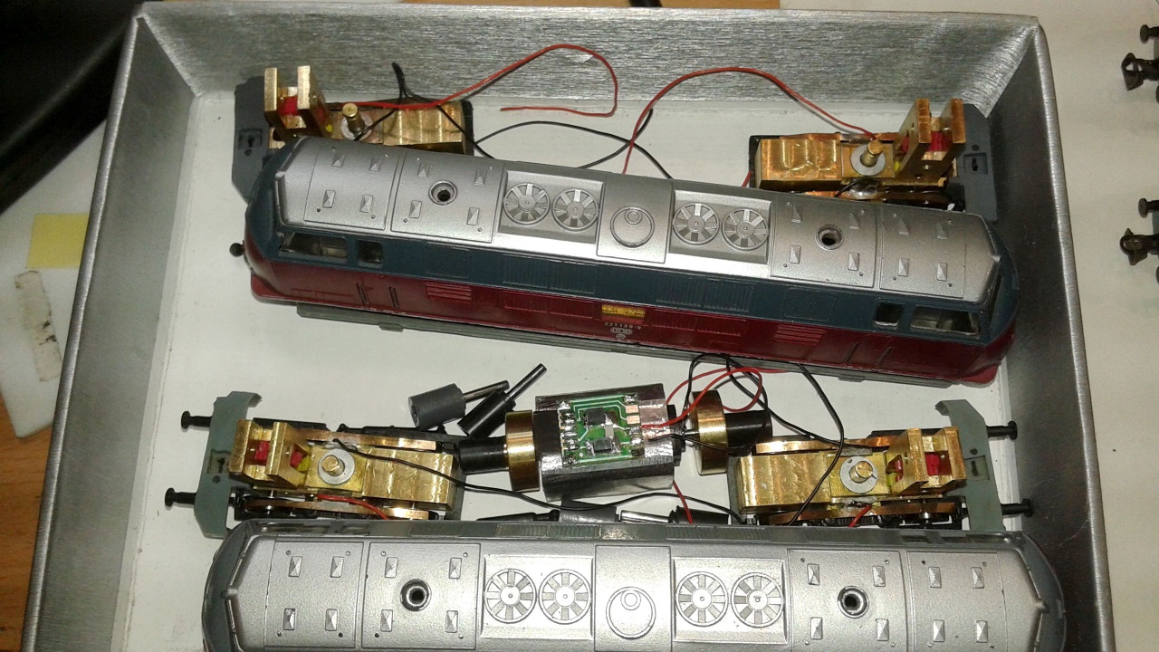

(#47136) HOTotya válasza HarciSün hozzászólására (#47111)
Szept 30, 2015 |
Ez nem videó csak kép,de én így oldottam meg a régi TT-s modellek átalakítását.......réz forgóváz + új motor és egy csomó meló....... v118-s, Br130-s |
(#47137) angyal.marci válasza HOTotya hozzászólására (#47136)
Szept 30, 2015 |
Meg kell hagyni, szép munka!  |
(#47138) etwg válasza csíkosháTTú hozzászólására (#47135)
Szept 30, 2015 |
Steve
Ez mind igaz, de nekem van néhány (vadi) uj modellem ( anno bespajzoltam a Nohabokbol), ami szintén sokkal nagyobb áramot vesz fel, mint az E94.
Nincs kikopva rajta semmi és nem müanyagkerekes a forgovázak közepén.
Semelyik hasonlo konstrukcioju modellel nem volt soha ilyen gond (V200, V180. E94 stb). Gyakorlatilag már akkor csalodtam a 6 tengelyes dizelekben és nagyon sokáig kerültem minden 6 tengelyes mozdonyt. ( az uj Roco Sergej törte meg a jeget).
Ráadásul még kaptam ajándékba egy U - boatot amin csak 1 alváz volt hajtva... Az meg teljesen használhatatlan a mai napig.
(#47139) HarciSün válasza csíkosháTTú hozzászólására (#47135)
Okt 1, 2015 |
Hát, lehet nagyon rossz hír nekem amit írsz...
A meghajtott tengelyek cserélgetése nem változtatott semmin, ami a két szélső helyre kerül az szorul. Lefotóztam az alvázat, Itt látszik, hogy a tengely fészke kerek (U alakú) és nem szögletes mint a mellette lévő (bár az is kezd már csúcsosodni)
A különbség akkora, hogy ha csak a középső meghajtott tengelyek vannak bent, akkor az áramfelvétel 5V-on 100 mA felett van valamivel, ha meg a szélsők akkor meg meg sem indul csak kb 8-9V-ról...
Kísérletképp átraktam a másik Zeuke Nohab futó kerekeit a meghajtott helyére (tehát csak a középső tapadó tengelyek voltak meghajtva) A mozdony így vígan fut, de már ívben is képes megakadni és kipörgetni a kerekeit, tehát ez sem megoldás...
HOTolya: valóban nagyon szép munka! Ez gyakorlatilag egy teljesen új hajtás. |
