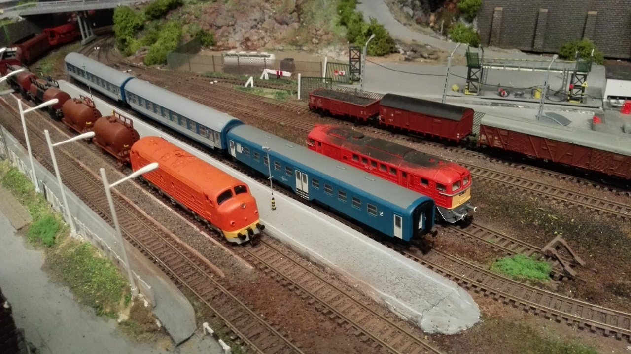

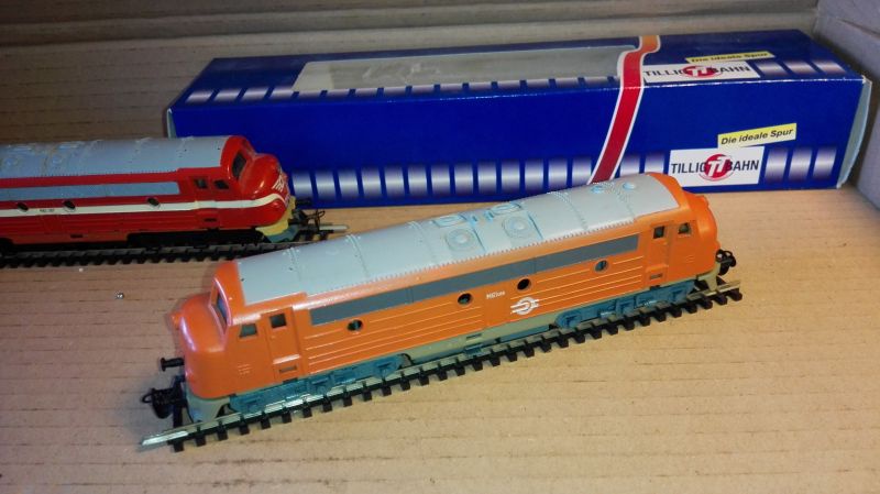

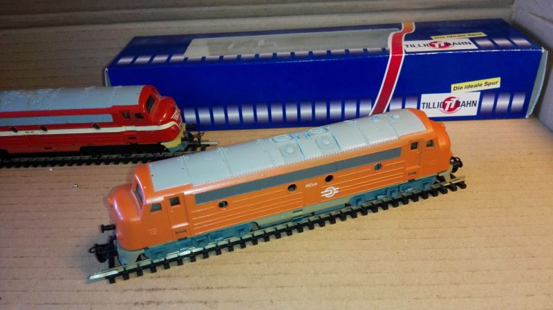

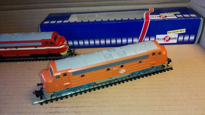

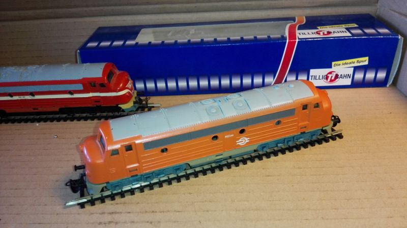

Most így néznek ki szegény leharcolt gépek (a narancs lett a "javított" a csíkos a donor)
(#47150) angyal.marci válasza HarciSün hozzászólására (#47149) Válasz • Okt 1, 2015
De érdekesen néz ki az a csíkos Nohab, sárga szoknyával és narancs üzemanyagtartállyal...

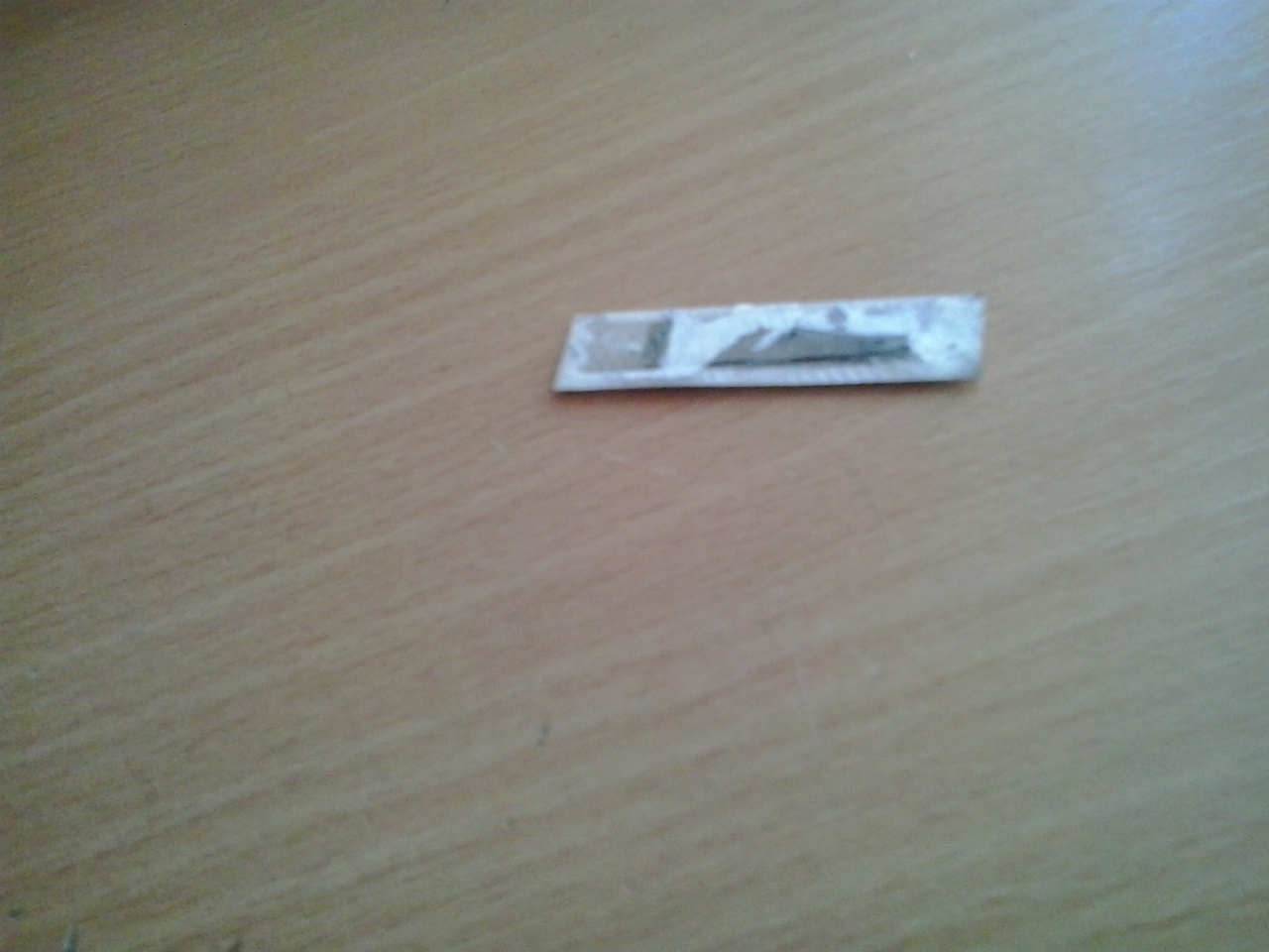

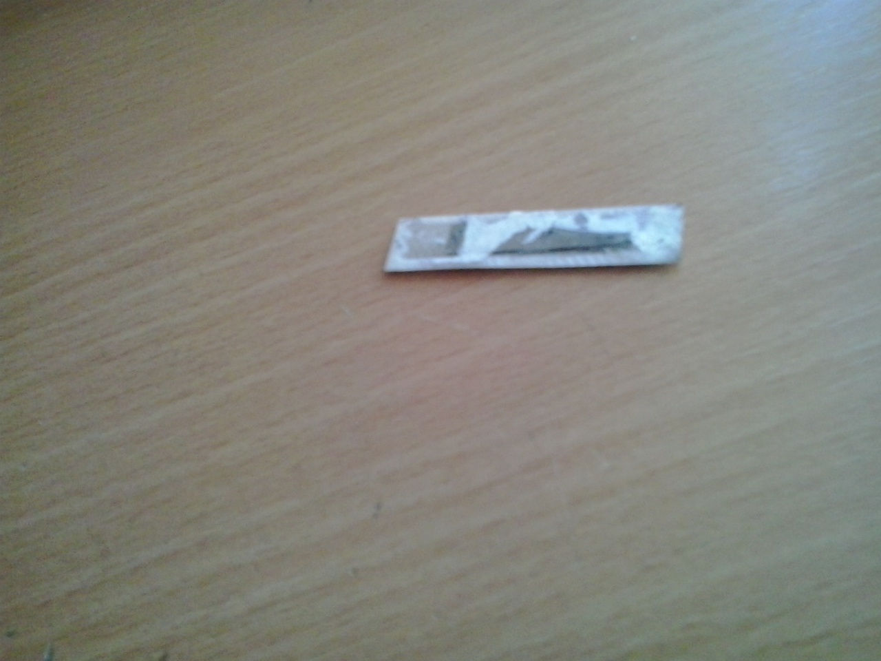

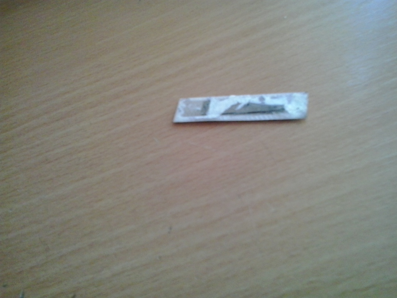

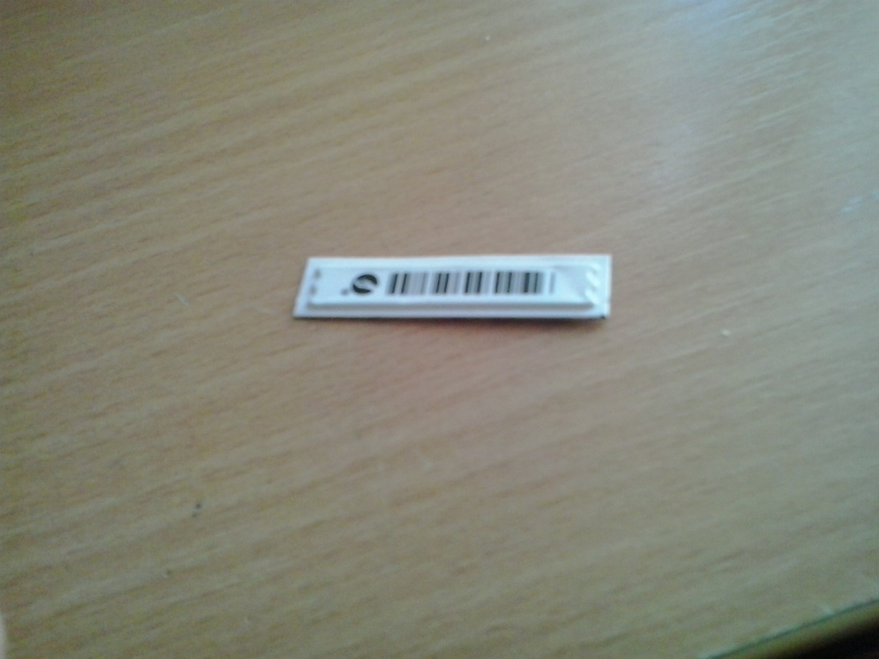

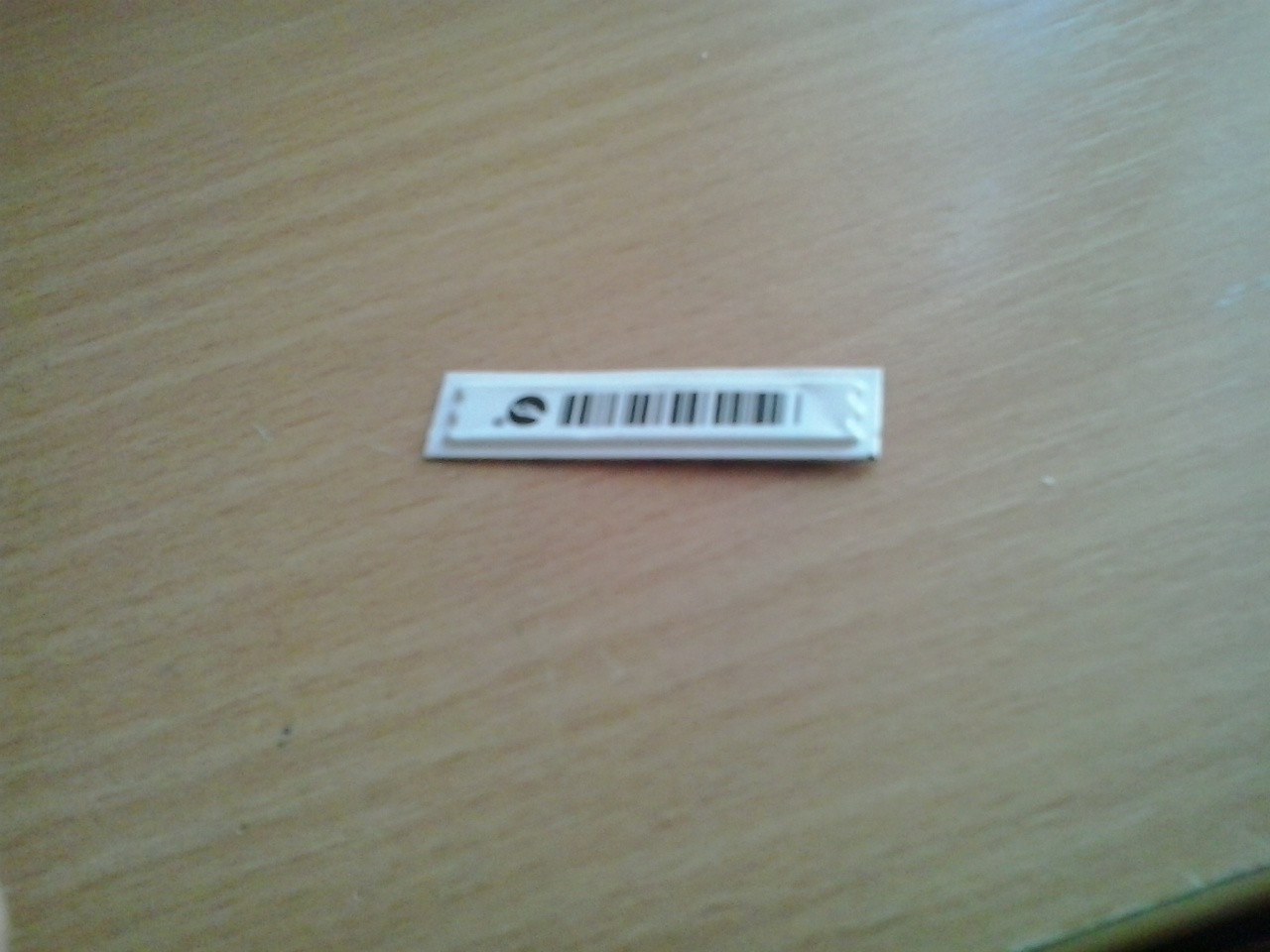

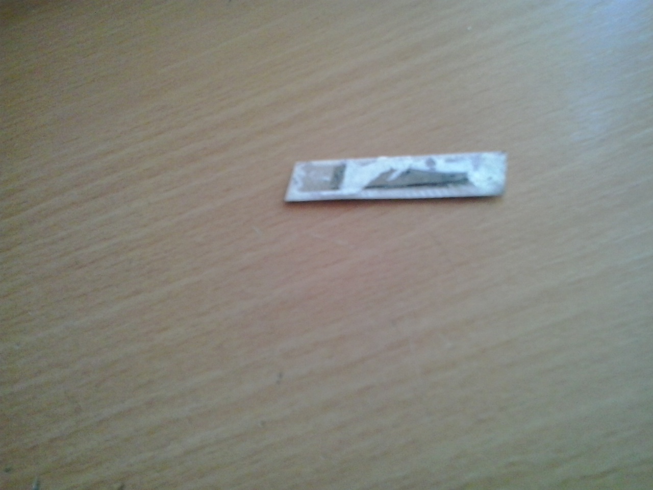

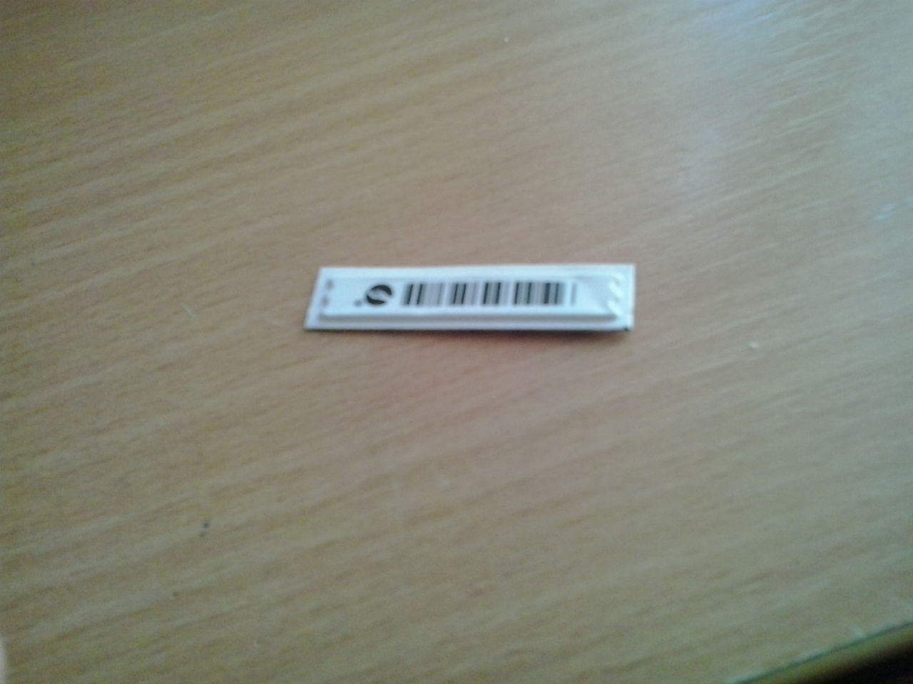

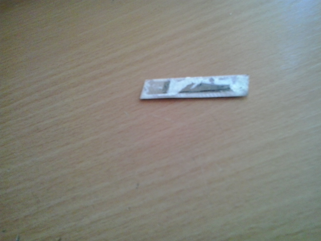

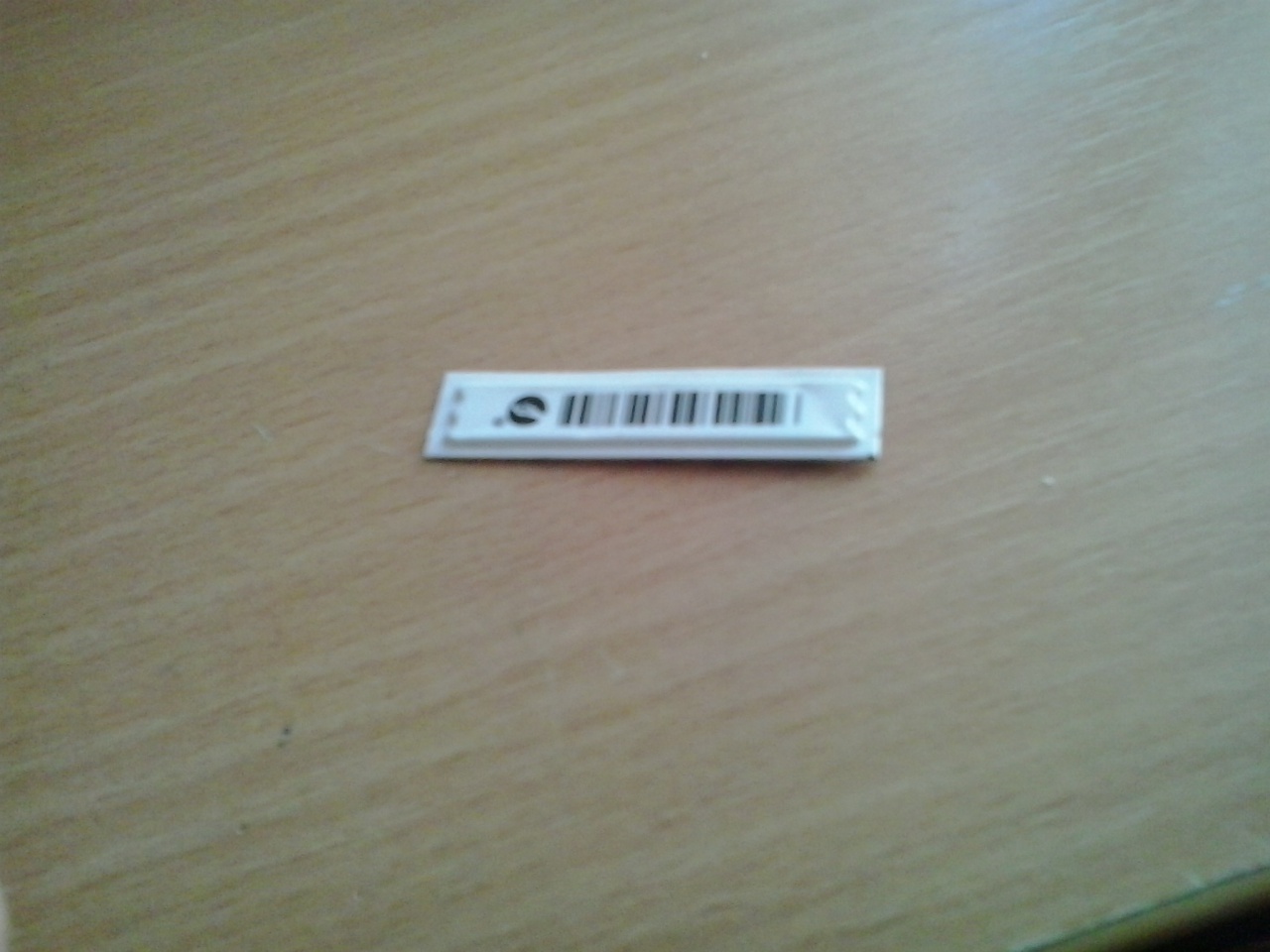

Néhány drágább terméken szokott lenni fehér vagy fekete kis tokocska a tesco és madaras tesco üzletekben, amit ha szétszedsz, nagyon finom kis lemezkéket tudsz kiszedni belőle. Jó lehet.

(#47218) angyal.marci válasza HarciSün hozzászólására (#47191) Válasz • Okt 3, 2015
A kép illusztráció! A Tescóban és egyéb hasonló helyeken szokták ezt használni, az értékesebb holmikra felragasztják, és ha az árut illegálisan akarod hazavinni, akkor besípol a kasszánál a kapu. Képet nem találtam róla, ezért egy hosszú LED-et pingáltam át chippé.
(#47219) HarciSün válasza angyal.marci hozzászólására (#47218) Válasz • Okt 3, 2015
Jaaaa, már tudom mire gondolsz! Így már érthető!
(#47221) angyal.marci válasza HarciSün hozzászólására (#47219) Válasz • Okt 3, 2015
Tehát ha ilyenre akadsz, ki ne dobd! Sokkal vékonyabb a lemezke benne, mint a rugóbronz, amit áramszedéshez használunk.

Aki keres, nem talál, aki nem keres, azzal szembejön. Szigorúan NEM loptam, hanem begyűjtöttem. Írj emailt, majd eljut hozzád!

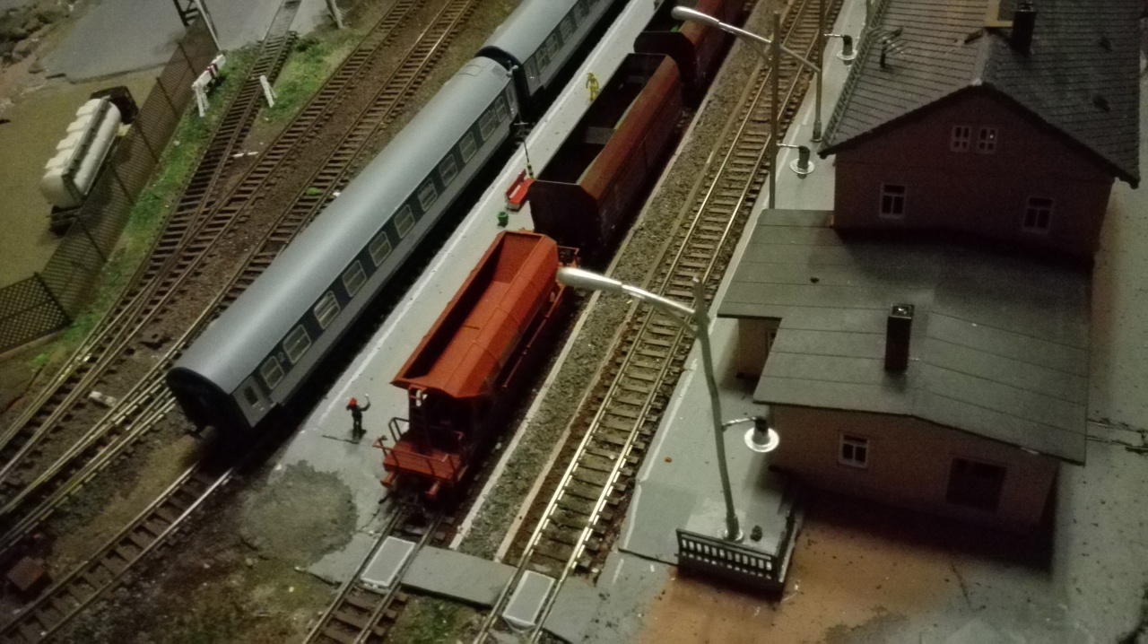

(#47455) HarciSün hozzászólása Válasz • Okt 13, 2015

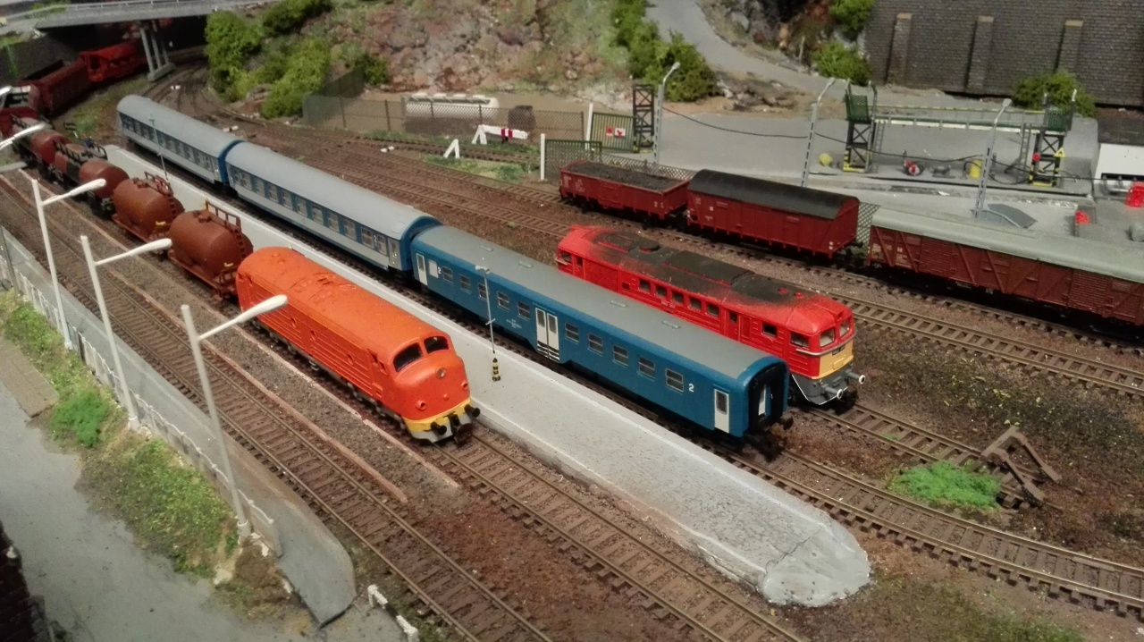

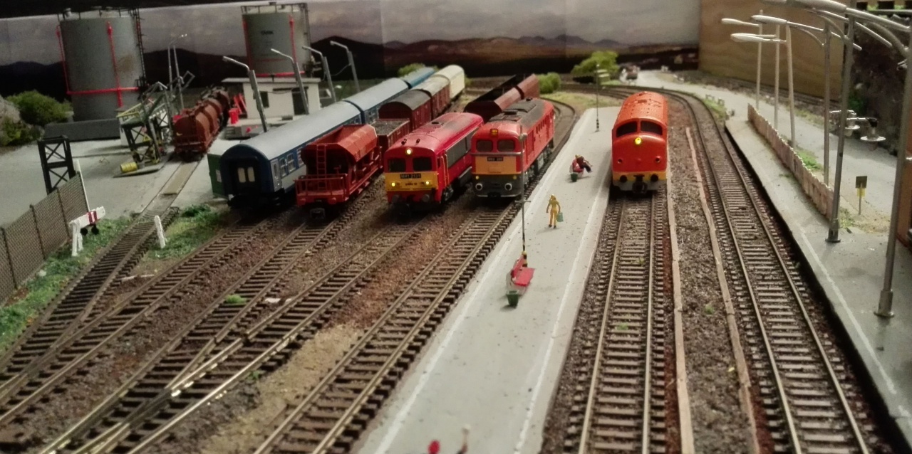

Új VIDEÓT töltöttem fel a youtube-ra az asztalról és a felélesztett és újrafestett bttb-s Nohabról.
Angyal Marcinak hála az egyik oldali forgóváz kopását sikerült az egyik tengelyen orvosolni a kapott kis lemezekkel. (pici darabot levágva és beragasztva pont jó lett)
Sajnos így is csak 3 tengely hajtott ezen a gépen is az eredeti 4 helyett, a többi helyen csak futókerekek (illetve arra átalakított tengelyek) vannak.
A mozgása kicsit remegős, a tapadókerekek és a kevesebb meghajtott tengely miatt induláskor hajlamos a kipörgésre 7 vagonnal de ezzel együtt egész jól megy! (várok még alkatrészeket hozzá és ha anyagi lehetőségeim engedik beruházok egy motor átépítő készletre is egyszer)
A festés már kész, a kotrók fixek, új kuplung befogatást kapott, az ablakok saját készítésűek reszelgetéssel, a sikítós motort kitakarítottam Csíkos mester útmutatása alapján... Ha megjönnek a vizesmatricák akkor lesz pályaszáma is.

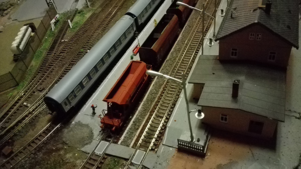

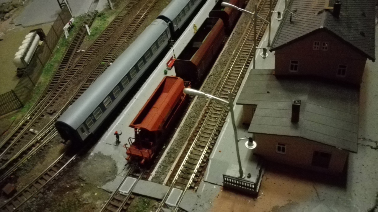

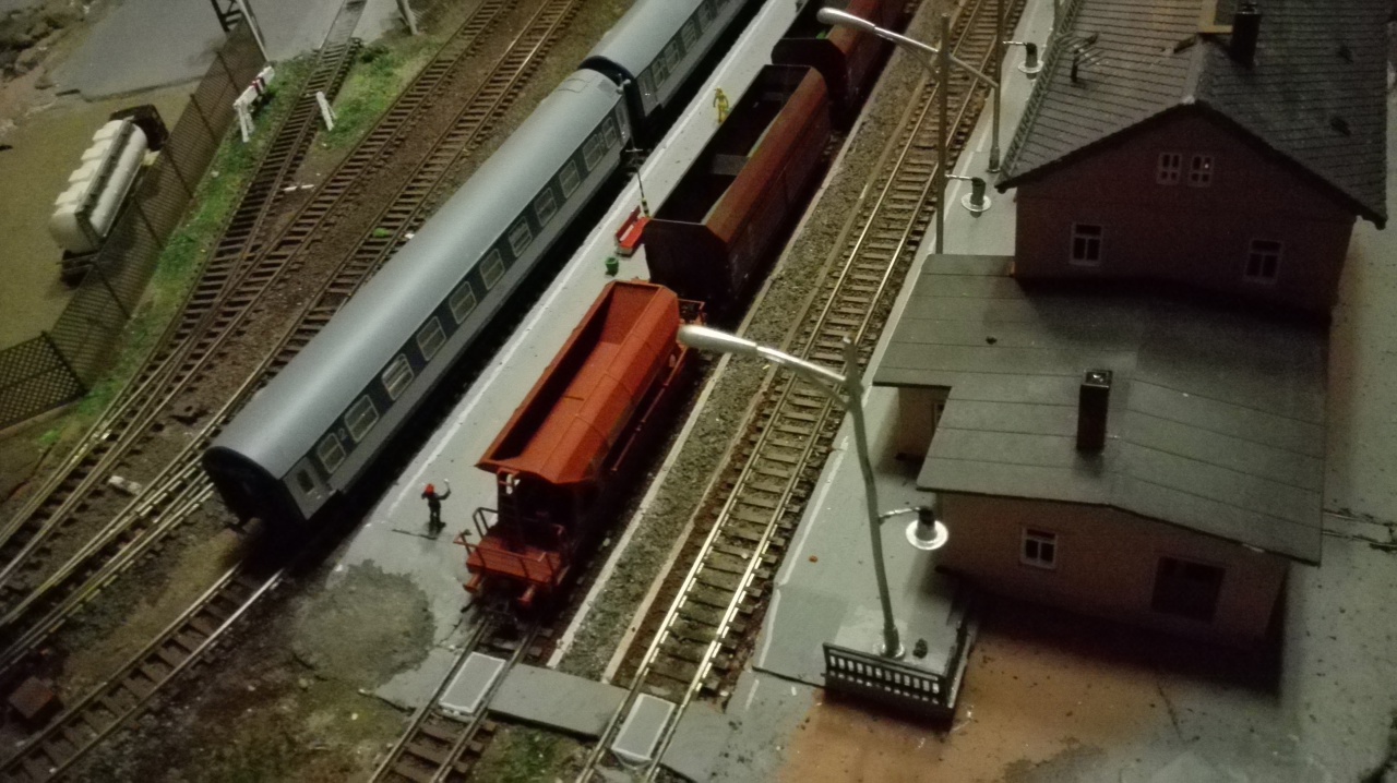

Lehet, hogy csak most tűnik fel, de az állomáson hogy mennek az utasok ki a peronra? Híd nincs, aluljáró nincs, sínek közöTT kiépíteTT járda szintén nincs. Egy OFF N-es terepasztalnál azt csináltuk a fal felőli, nehezen hozzáférhető helyen, hogy ha már egyszer elhúztuk az asztalt, mert váltót kötöTTünk be, akkor ezt a hiányosságot pótoltuk is a fenti állomáson. (Nekem majdnem ugyanolyan tervem van, a topicomban amit utoljára feltöltöTTem, az a mérvadó, úgy tudom). Áruházakban a raklapos árut gyakran átkötik egy néha fekete, néha fehér műanyag kötözőanyaggal, aminek rombuszmintázatos mindkét oldala. Kerítesz egy kis kartondarabot (lehetőleg olyan vastagot, mint ami a spirálfüzet borítója), ráragasztod alulról, befested, és a papírral lefelé beragasztod a sínek közé. Én is kipróbáltam a diorámán, és semmilyen modell futását nem zavarja.
(#47461) HarciSün válasza angyal.marci hozzászólására (#47460) Válasz • Okt 13, 2015
Van átjáró a peronok között!
De amiről írsz kötözőanyagról már én is kinéztem magamnak, a gyártelepen akarom a sínek közé tenni.
(#47462) angyal.marci válasza HarciSün hozzászólására (#47461) Válasz • Okt 13, 2015
Bocsánat, nem láTTam! Amúgy ügyesen megcsináltad! A gyártelepen én a helyedben pont ezt a betonlapos megoldást használnám, mint ami a gyalogosátjáródon van.
