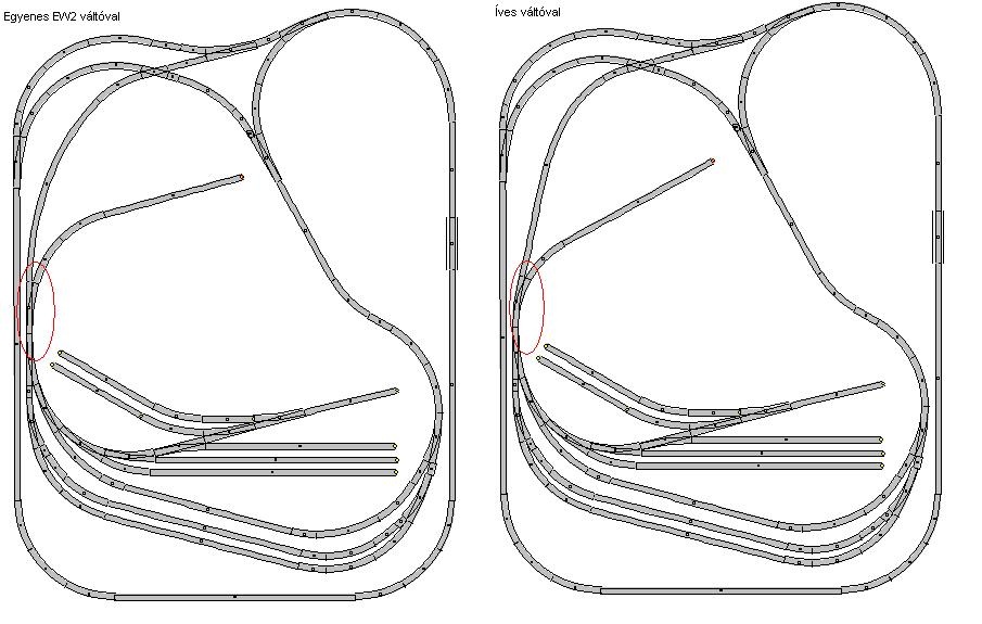

(#30817) HarciSün válasza BR95 hozzászólására (#30816)
Márc 10, 2014 |
Csak hajrá!

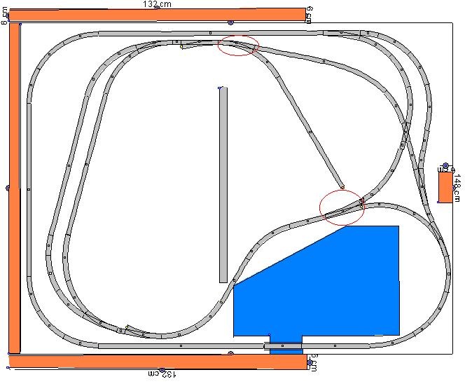

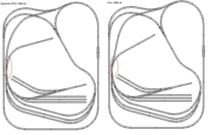

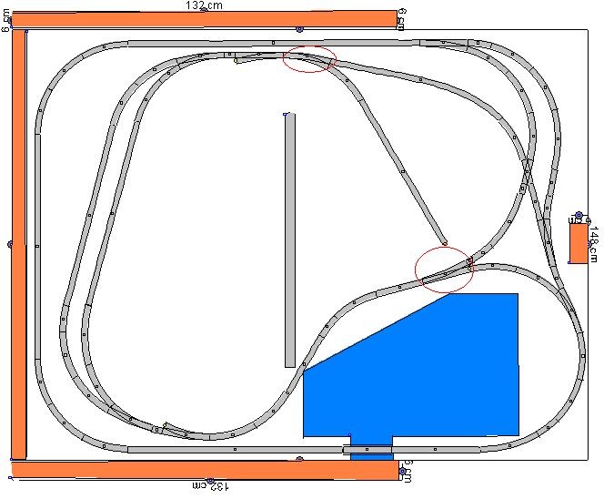

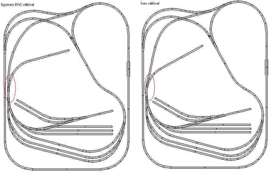

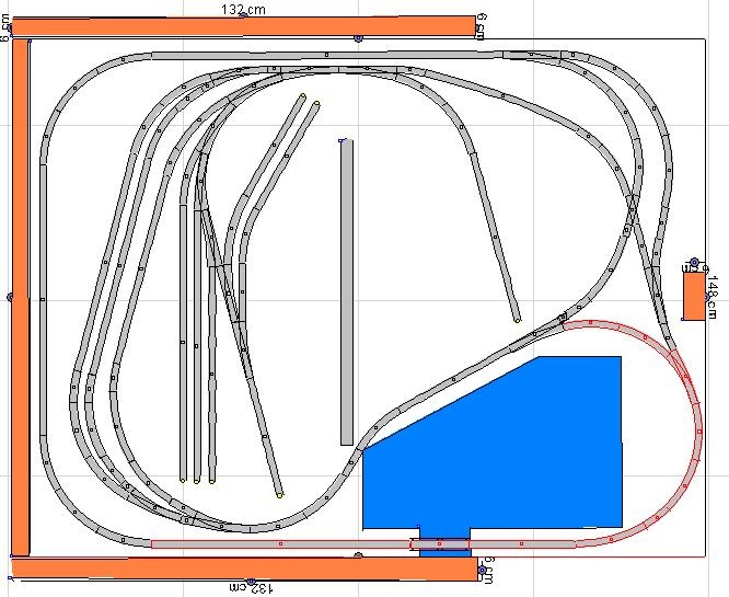

Azon filózom még, hogy a kereszteződés helyett ha egy átszeléses kitérőt használnék akkor a jobb felső szakasz (és annak két váltója) felesleges lenne.
Semmi tapasztalatom az átszeléses kitérővel ("angolváltó") hogy az mennyire megbízható/siklásbiztos - főleg így rejtve használva. |
(#30823) Váltógyártó válasza HarciSün hozzászólására (#30817)
Márc 10, 2014 |
Ott túl nagy az átszelés szöge egy kitérőhöz. Sz.tem még ha tudnál is az íven változtatni, akkor is inkább azt a megoldást válaszd, amit rajzoltál.
(Hú, de szép mondat lett!!!  ) |
(#30826) BR95 válasza HarciSün hozzászólására (#30817)
Márc 10, 2014 |
Nem nyúlok bele, nem tudok rajta jobbítani, tehát így lesz jó. Jó építést! Szerintem, ahol lehet használj flexit, szebb jobb, mint a standard ívek. Szerintem.
Józsi |
(#30829) HarciSün válasza BR95 hozzászólására (#30826)
Márc 10, 2014 |
Váltógyártó:
Elfogadom a véleményed, nem kísérletezem az átszeléses kitérővel.
BR95:
Lehet, hogy szebb de könnyebb vele "elmászni" a tervezett ívhez képest.
Az egyeneseknél mindenhol a méteres szálakból összerakott szakaszokat szeretném használni de tényleg tartok tőle, hogy az íveknél nem lesz tökéletes...
Biztosan van rá valami "trükk" vagy mesterfogás - ha megosztjátok velem annak nagyon örülni fogok.
Az építés előtt még jön a meglévő sínanyag leltára és a beszerzés ami azért nem fog egyszerre történni - egyszerű anyagi okokból. |

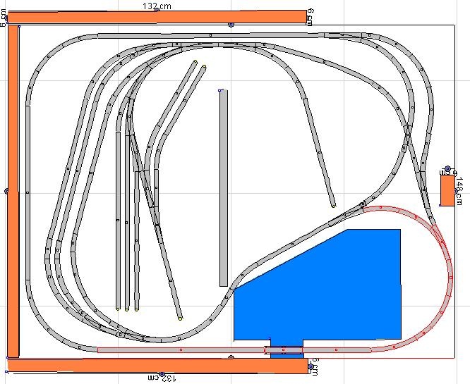

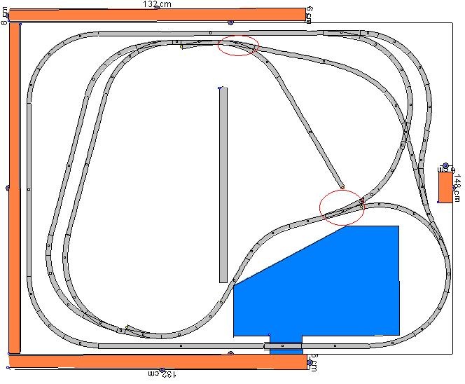

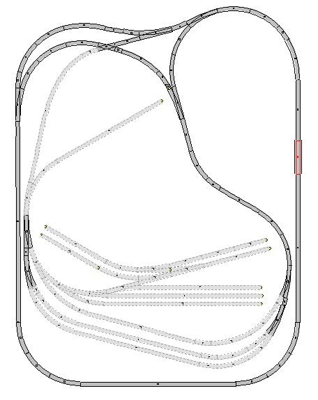

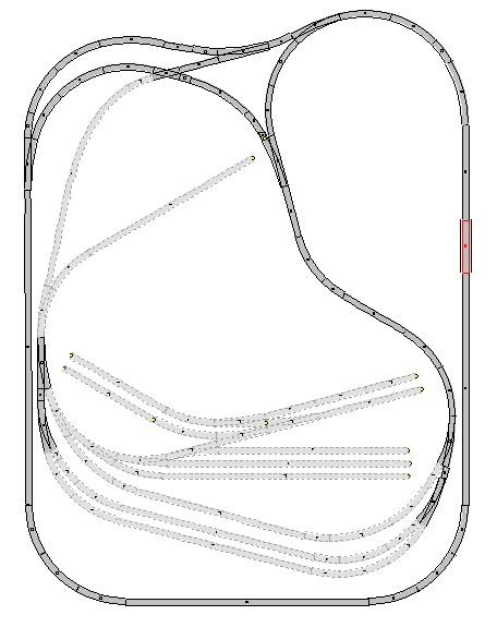

(#30835) HarciSün hozzászólása
Márc 10, 2014 |

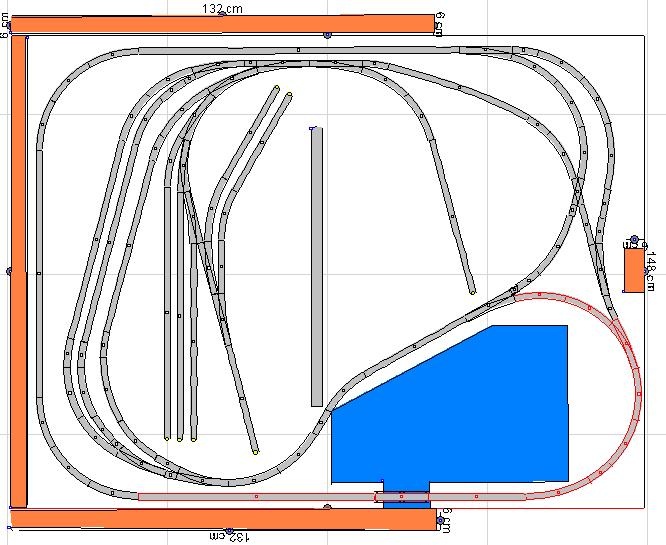

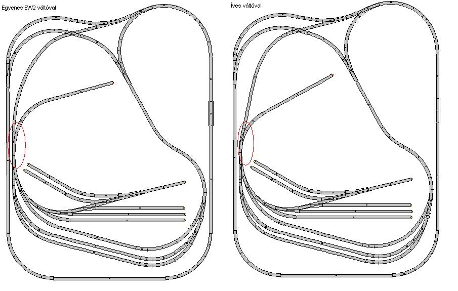

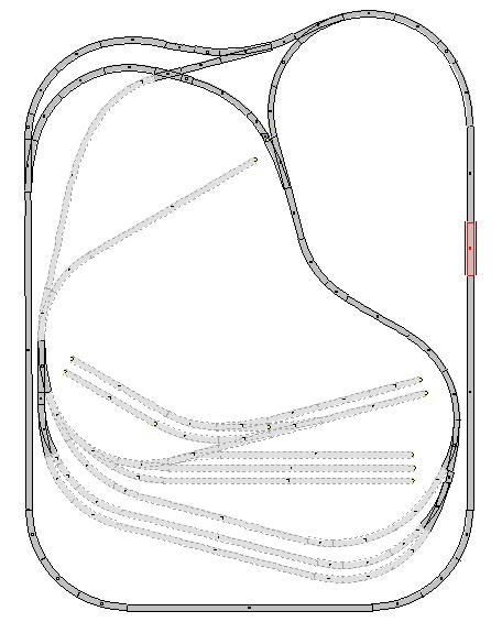

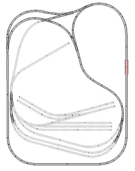

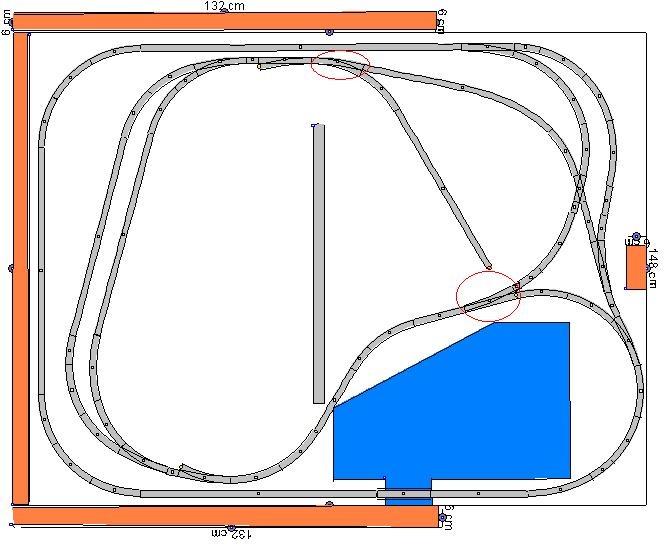

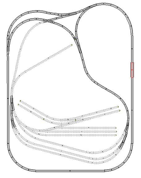

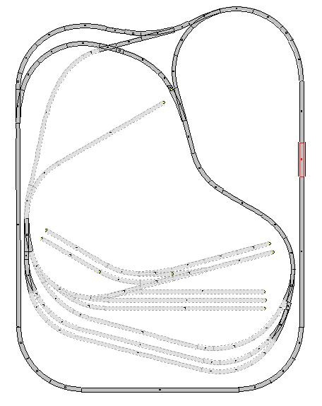

Folytattam a "normalizálást", hogy minél kevesebb típusú ív kelljen. Az alsó delta forma ami még nem akar normálisan kijönni sehogyan sem... |
(#30845) BR95 válasza HarciSün hozzászólására (#30829)
Márc 11, 2014 |
Kirakod az ívet a fix elemekkel, beállítod a pontos helyére, körberajzolod mint D. Péter az elhunytat, felszeded és mehet a helyére a flexi... Én így csinálnám.
Ráadásul így nem kell annyi fix elemet venni, hisz minden ívben ugyan azokat az elemeket tudod mintának használni...

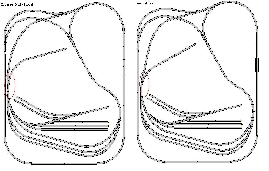

(#30848) HarciSün válasza BR95 hozzászólására (#30845)
Márc 11, 2014 |
És mi a különbség a flexi sín és az általam használt talpfarács + méteres sínszálak között? Annak a sínszála ruganyosabb?
Végre kijött az alsó delta is normál elemekből, úgy néz ki tényleg összeállt a végleges forma.
A pirossal kijelölt szakasz lenne az aminek a polaritása felcserélhető lenne, azaz itt kellene "forgalmi okból" megállnia a vonatnak ha hurokként balra vissza akarom fordítani. Elvileg elég lenne a kis, két váltó közötti rész is, de a vagonjaim többsége fémkerekes, így félek hogy ott, ahol a két vágánynak eltérő a polaritása rövidre zárhatná a szigetelést, így akkora hely kell ahova biztosan befér a leghosszabb szerelvény is... |

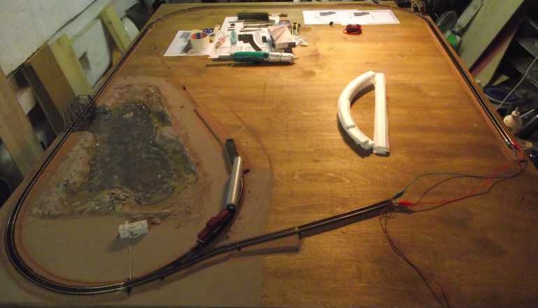

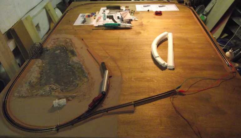

(#31125) HarciSün hozzászólása
Márc 21, 2014 |

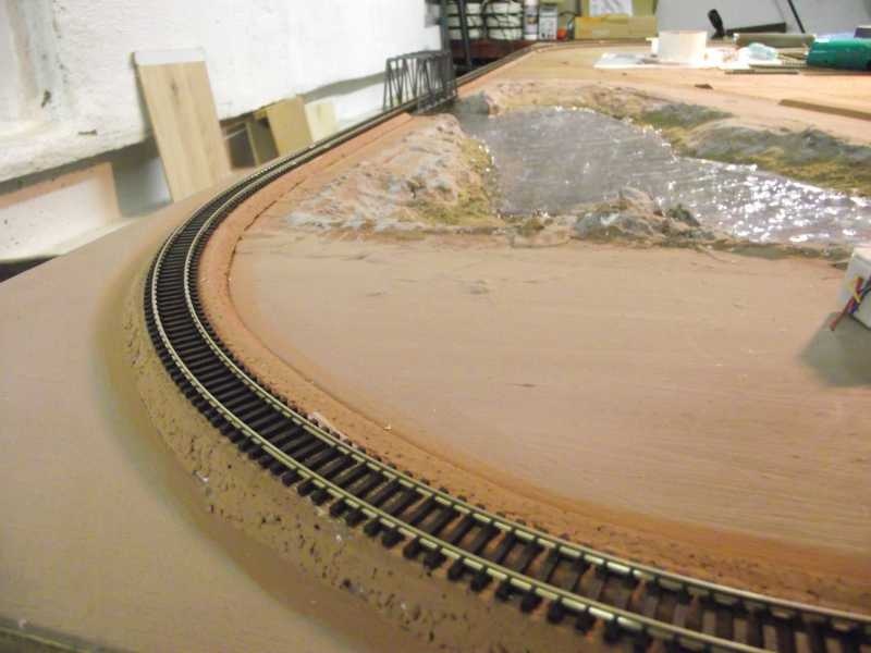

Saját kérdésemet megválaszolva: Flexi talpfa + sima méteres sínszálból összerakott vágánymező meghajlítható akár 83109-esnek megfelelő ívben is.
Tegnap lebontottam az eddig elkészült vágányokat és elkezdtem felpróbálni az új tervnek megfelelőt. Ekkor jött a kisördög amit BR95 mondott és kipróbáltam a "hajtogatást".
A megfelelő ívek megtartásához azt találtam ki, hogy nekem festett hungarocell a töltés (szélei rézsűre vágva), erre feltettem a fix vágányelemből az ívet, körberajzoltam, kivágtam így megvan a terv szerinti ív amire rámehet a hajtogatott vágánymező.
Azt tervezem, hogy kétoldalas ragasztóval fixálom amíg rá nem kerül a kavics.
A hajtogatásnál újra kell szabni a méreteket mert az ív miatt a belső sínszálból vágni kell - szóval szöszölős de legalább nincsenek az ívekben toldások. (elvben)  |

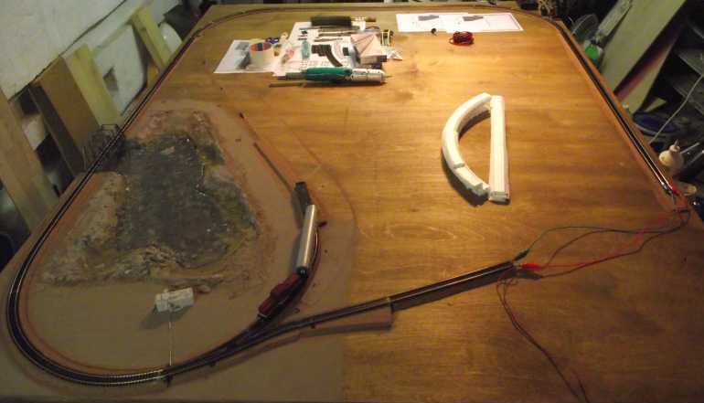

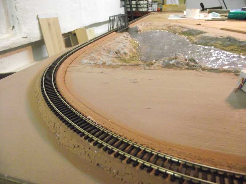

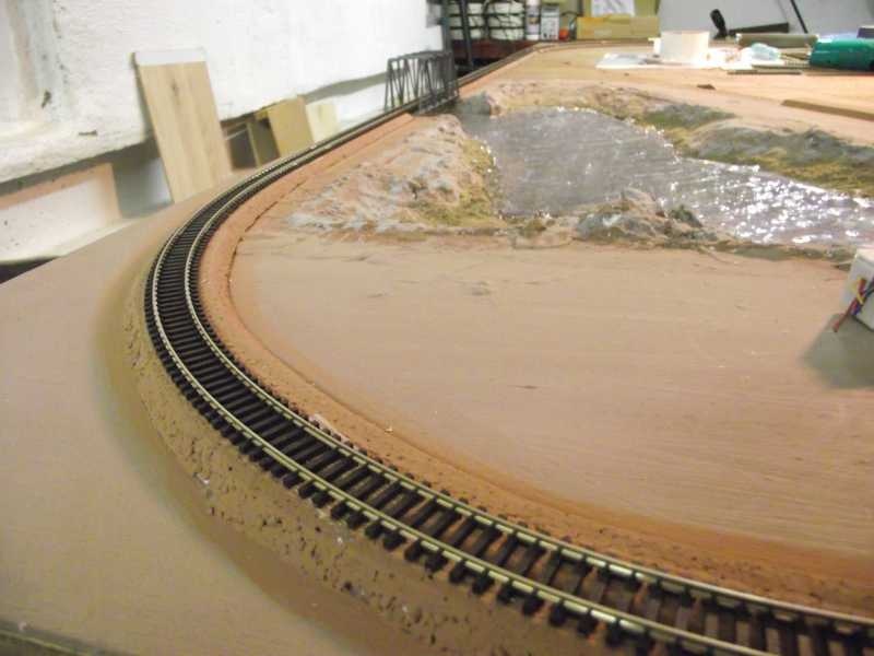

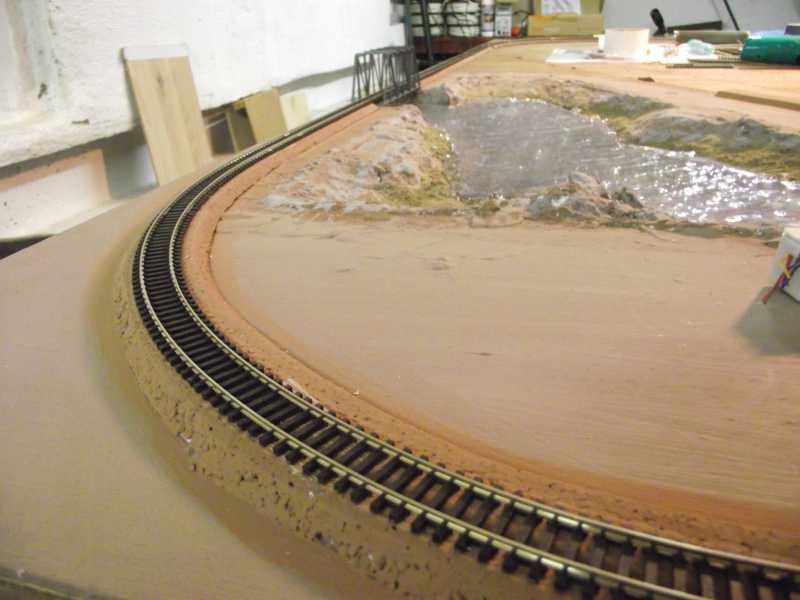

(#31285) HarciSün válasza reszelozsir hozzászólására (#31150)
Márc 24, 2014 |

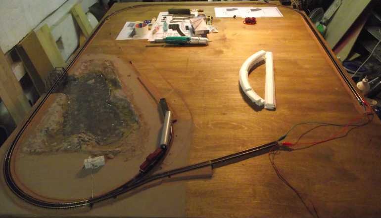

A hétvégén szerencsére volt egy kis időm, úgyhogy lefektettem a külső vágányzat egy részét.
Az ívet sikerült szépen meghajlítanom és a rögzítést végül úgy oldottam meg, hogy a váltót amihez az ív egyik fele csatlakozik lecsavaroztam és onnan indultam el kétoldalas ragasztóra fektetve az ívet. (előbb még meg-megtámasztva tűvel)
Az eredmény nagyon stabil lett még így, ágyazat nélkül is.
Csináltam egy kis futáspróbát is, és nagy megelégedéssel tapasztaltam, hogy a több mint 3,5 méternyi vágány két végén betáplálva a PWM biztosította vontatófeszültséget tökéletesen biztosította az áramvezetést. Nagy újdonság és fellélegzés ez a BTTB sínekhez képest!  |

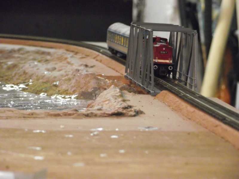

(#31325) HarciSün válasza BR95 hozzászólására (#31286)
Márc 24, 2014 |
A segítőim kérése számomra parancs

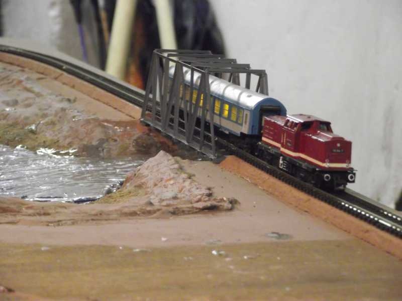

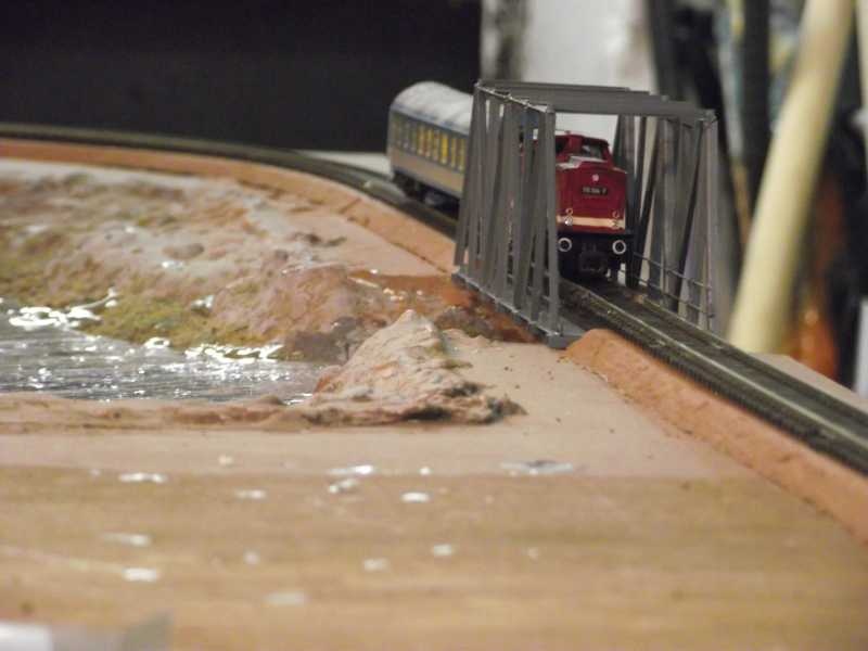

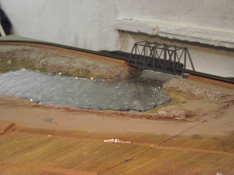

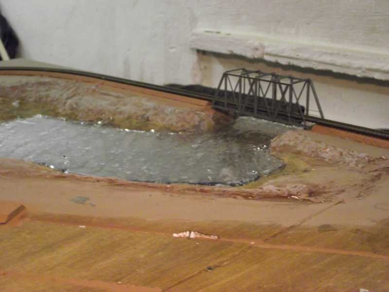

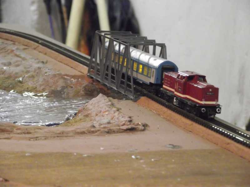

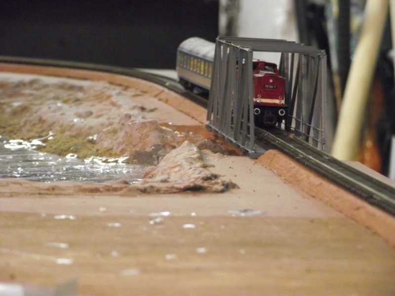

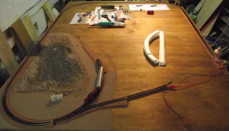

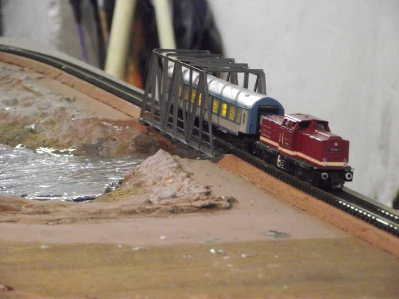

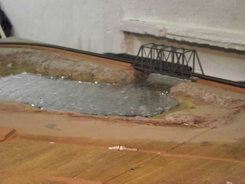

(#31326) HarciSün hozzászólása
Márc 24, 2014 |
Még egy adag... |

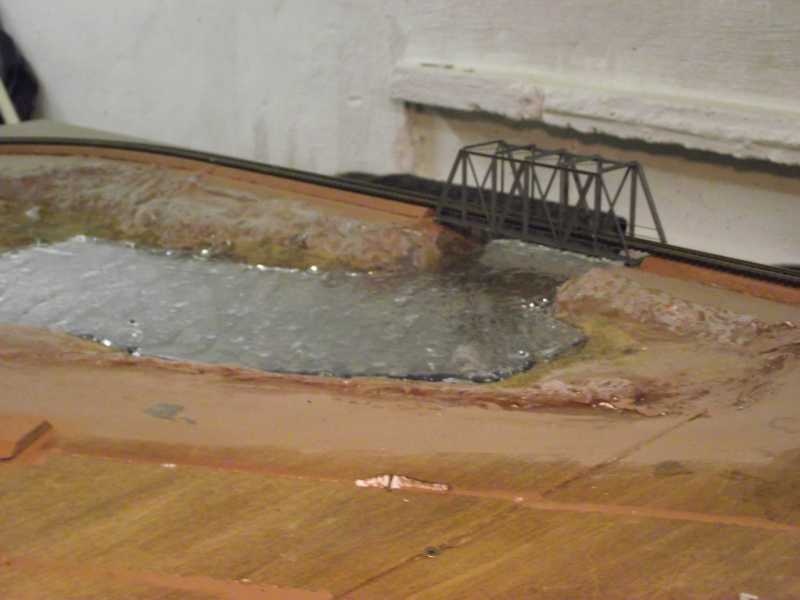

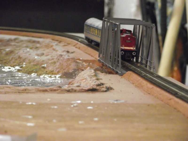

(#31340) reszelozsir válasza HarciSün hozzászólására (#31326)
Márc 25, 2014 |

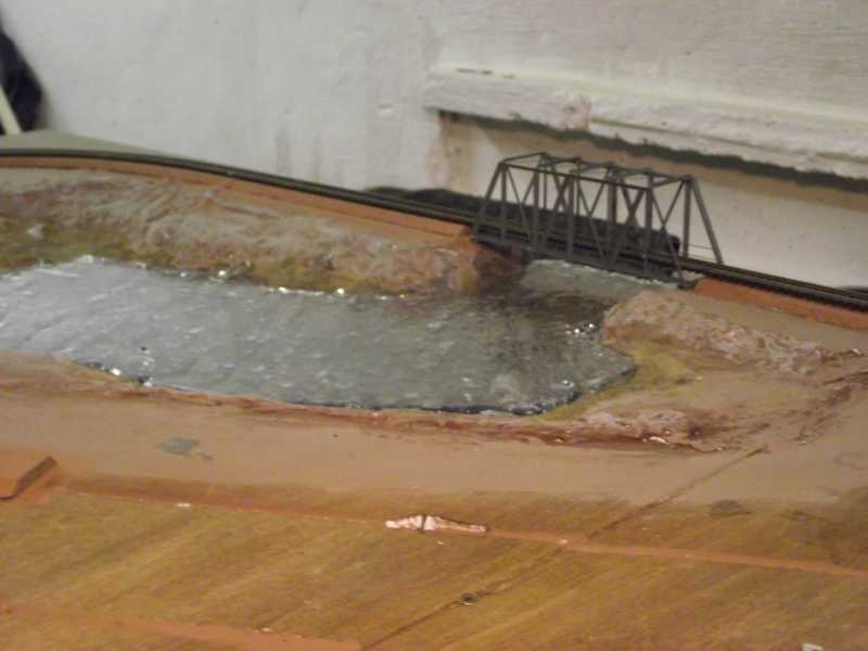

A tó vizéhez végül mit használtál? |
(#31341) HarciSün válasza reszelozsir hozzászólására (#31340)
Márc 25, 2014 |
Plexi lap és arra több réteg műgyanta.

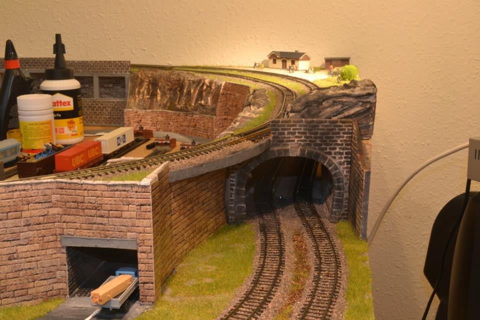

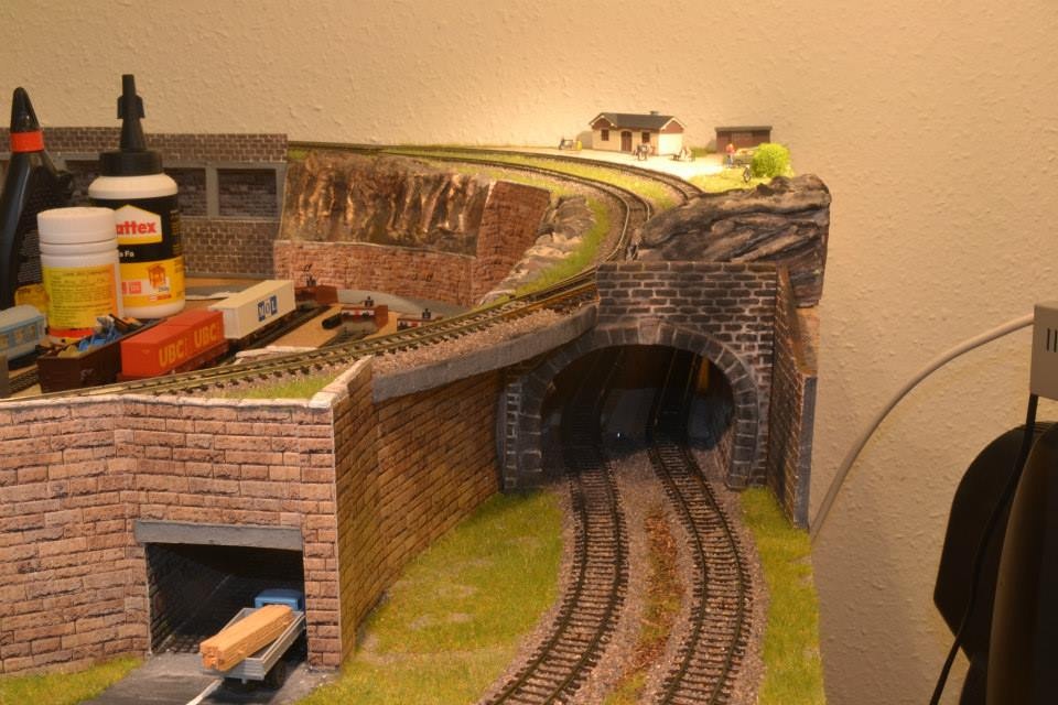

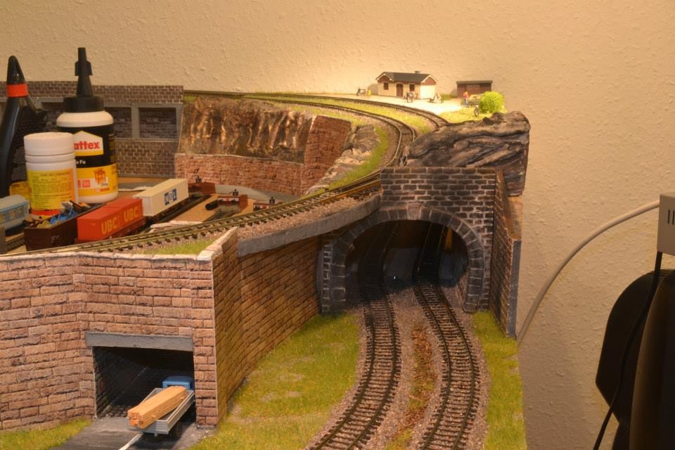

Az albumodban láttam az asztalodat (amihez ezúton gratula!) Te hogy csináltad az alagútbejáratokat? |
(#31342) reszelozsir válasza HarciSün hozzászólására (#31341)
Márc 25, 2014 |
Köszi. A műgyanta nálam nem jöhet szóba, mert már akkor is megy a fújolás, amikor festek  Az alagútkapukat gipszkartonból vágtam és faragtam. Egyenes támfalhoz is érdemes használni. Csak arra kell vigyázni, hogy a kapu felső széle fölött könnyen végigrepedhet. |

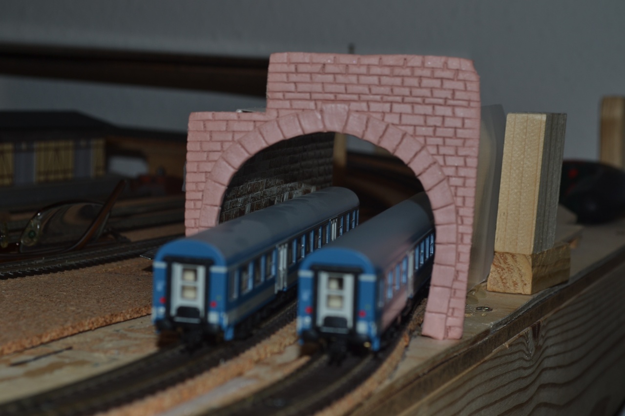

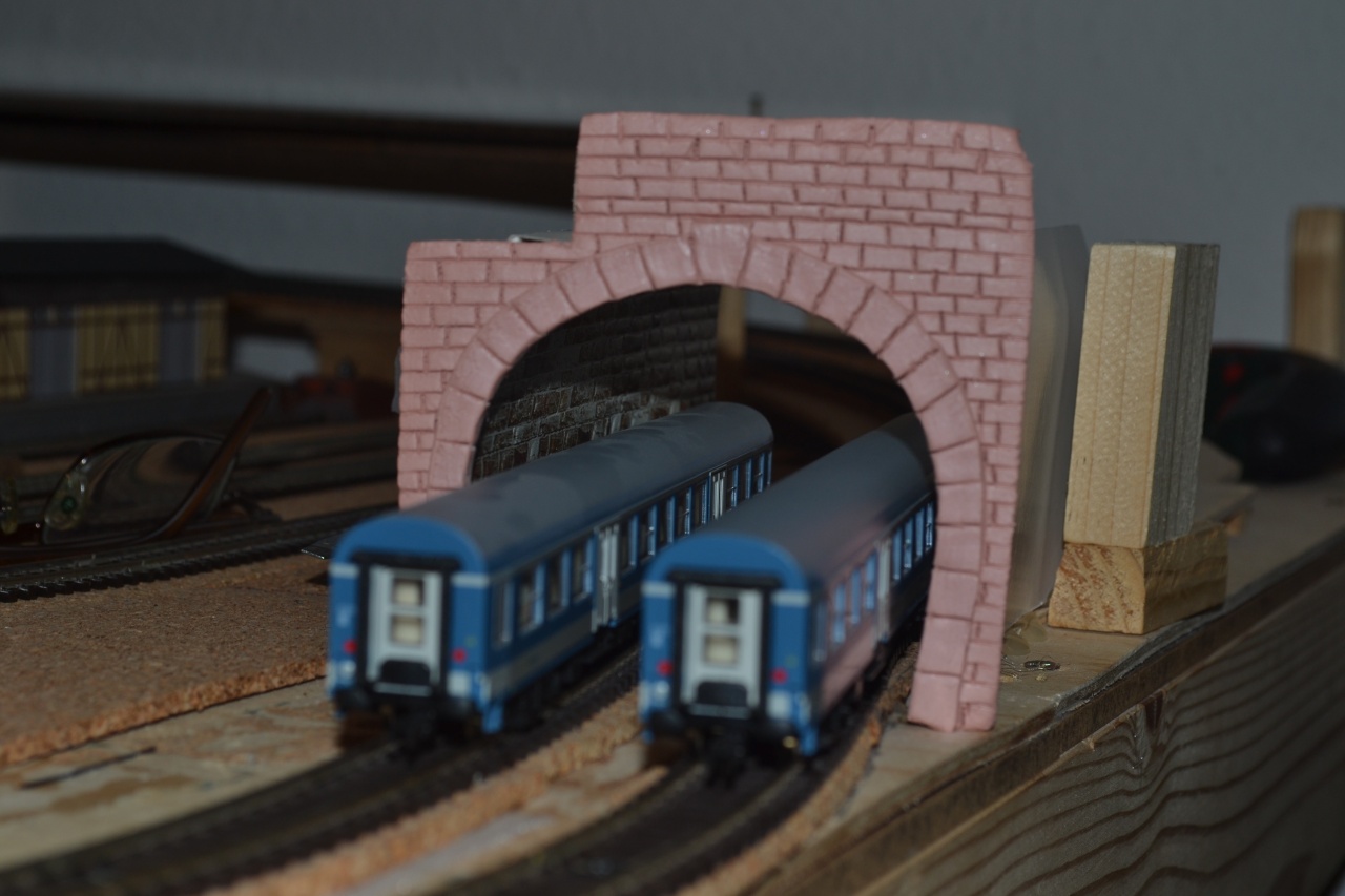

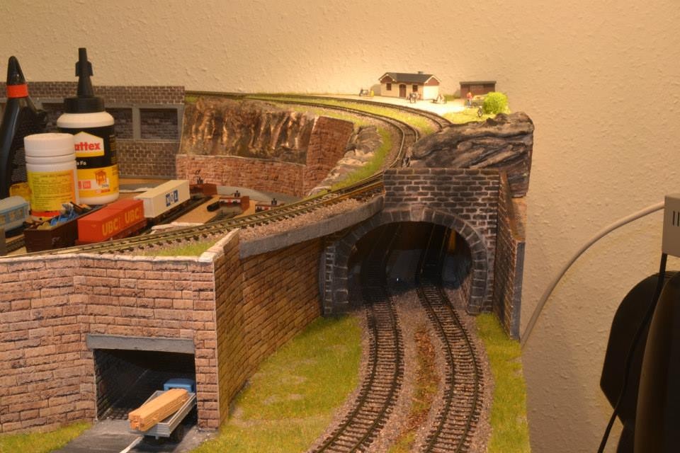

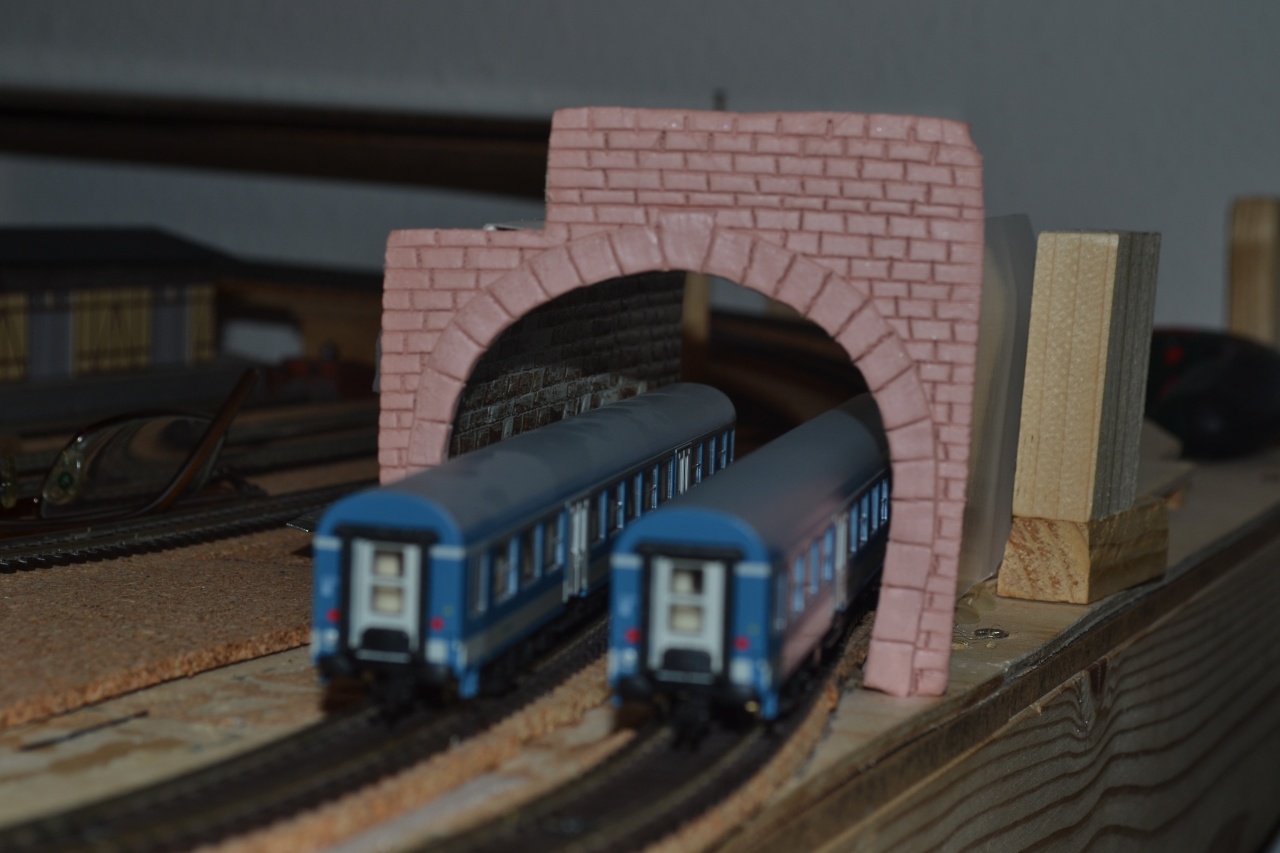

(#31343) Csupaszem60 válasza HarciSün hozzászólására (#31341)
Márc 25, 2014 |
Én hőre (levegőre) száradó gyurmából készítem, száradás után festem, koszolom. Lehet kapni fehéret is, és olyat mint a képen. Szerintem nagyon jól lehet vele dolgozni, a maradékot jól vissza kell csomagolni, hogy ne száradjon ki.
TTibi |
(#31346) HarciSün válasza reszelozsir hozzászólására (#31342)
Márc 25, 2014 |
A műgyanta pedig büdös - nagyon... Én ezért is (meg a kupi miatt is) költöztem le az építés idejére a garázsba. Még szerencse, hogy jó idő van mert a kocsi azóta kint áll a szabadban
A tó széle még nincs kész, a növényzet és homok majd "kitömíti" a víztükör és a part szélét. A felszínt egyébként száradás közben folyamatosan meg-megvagdostam, hogy ne legyen sima, inkább hullámos mintha fújná a szél.
Csupaszem: Ennek a gyurmának utánanézek. Nagyon szépek a bejárataid! |

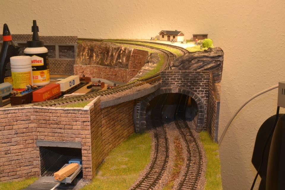

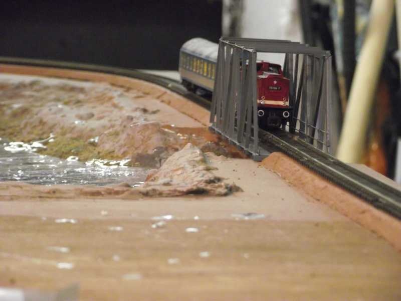

(#31349) Frankye válasza HarciSün hozzászólására (#31326)
Márc 25, 2014 |
Jó lett a vízfelszín kialakítása! (Nekem elsőre az jutott eszembe, hogy hajszárítóval/hőlégfúvóval fújnám, de persze attól - valószínűleg - túl gyorsan száradna, és nem biztos, hogy a hullámosodás megfelelő lenne, tekintve, hogy a műgyanta viszkozitása igen eltérő a vízétől. De ez a "vagdalás" jópofa ötlet!) |
(#31356) HarciSün válasza Frankye hozzászólására (#31349)
Márc 25, 2014 |
Az biztos, hogy a műgyanta nagyon kényes anyag. Korábban sokat ecseteltem, hogy milyen nehezen sikerült eltalálni a megfelelő keverési arányt. Büdös, nyúlik, mászik - szóval nagyon szöszölős, de még évekkel ezelőtt eldöntöttem, hogy nekem kell egy tó így hát végre lett
Szerintem felesleges hajszárítózni. Ha eltalálod a keverési arányt pár perc alatt képes megkötni, ha pedig nem akkor meg úgyis napok kellenek neki. Kísérletezni kell aztán valami majd lesz belőle

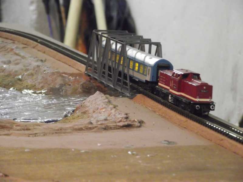

Nekem ezen a képen tetszik a legjobban: |
(#31366) HarciSün válasza Csupaszem60 hozzászólására (#31343)
Márc 25, 2014 |
Csupaszem!
És az alagútbejárat formáját mi alapján csináltad? Használtál valami mintát vagy csak szemre?
Próbaképp már vettem is egy ilyen kis csomag "száradós gyurmát" - kíváncsi leszek az én (bal)kezem alatt hogyan fog viselkedni  |

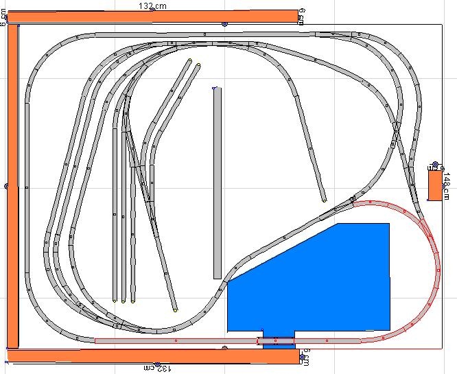

(#31367) csíkosháTTú válasza HarciSün hozzászólására (#31366)
Márc 25, 2014 |
(#31373) sunocske válasza csíkosháTTú hozzászólására (#31367)
Márc 25, 2014 |
44 mm vágánytengelytávolság?! A TGV-nél van akkora  |

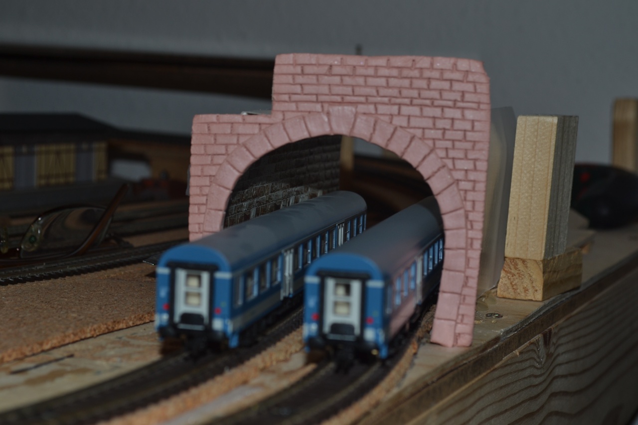

(#31374) Csupaszem60 válasza HarciSün hozzászólására (#31366)
Márc 25, 2014 |
Nekem van egy darab ronda műanyag egy vágányos, annak a segítségével készítettem egy sablont. Az oldalakat megrajzoltam, majd a tetejét hozzáigazítottam. Ne félj az anyagtól, jól alakítható. Én 3-4 mm vastagra szoktam nyújtani, majd szikével berajzolom a köveket. Ahol a kiemelkedő vastag kövek vannak az ív környékén, azt külön készítem vékonyabbra gyúrva és frissen ráragasztom.
TTibi |
(#31376) HarciSün válasza csíkosháTTú hozzászólására (#31367)
Márc 25, 2014 |
Csíkos:
A világért se vitatkoznék az alapmű állításaival, de nekem kicsit kicsinek tűnik a 45mm-es magasság (még dízel üzemnél is) és a 32mm szélesség... Aztán persze lehet, hogy csak a szemmértékem csal. Összehasonlítom egy modellel... (illetve még a töltés is belezavarhat a magasságba)
Csupaszem: És valamire ráragasztottad ezt a gyurmát (pl műanyag lapra) vagy megvártad míg megszáradt és utána már elég mereven tartja magát? |
(#31378) Csupaszem60 válasza HarciSün hozzászólására (#31376)
Márc 25, 2014 |
Utána olyan merev mint a virágcserép, kb 24 óra alatt szárad ki teljesen. a sima fele legyen mindig lefele (amíg szárad egy vízszintes felületen), mert egy picit görbül különben. Ha száraz, akkor reszelővel, fűrésszel jól alakítható.
TTibi |
(#31379) kombi válasza HarciSün hozzászólására (#31376)
Márc 25, 2014 |
A méretek a sínkoronátol számolandók
Egyébként igazad van, tényleg nem stimmel: azóta alacsonyabb lett az űrszelvény
NEM szabvány |
(#31390) etwg válasza HarciSün hozzászólására (#31376)
Márc 25, 2014 |
A NEM 43 ill 36 mm-t ir elö, lehet, hogy elirták, de az is lehet, hogy akkoriban a Zeuke ( egyeduralkodo volt a piacon) elfért ebben a profilban is. |

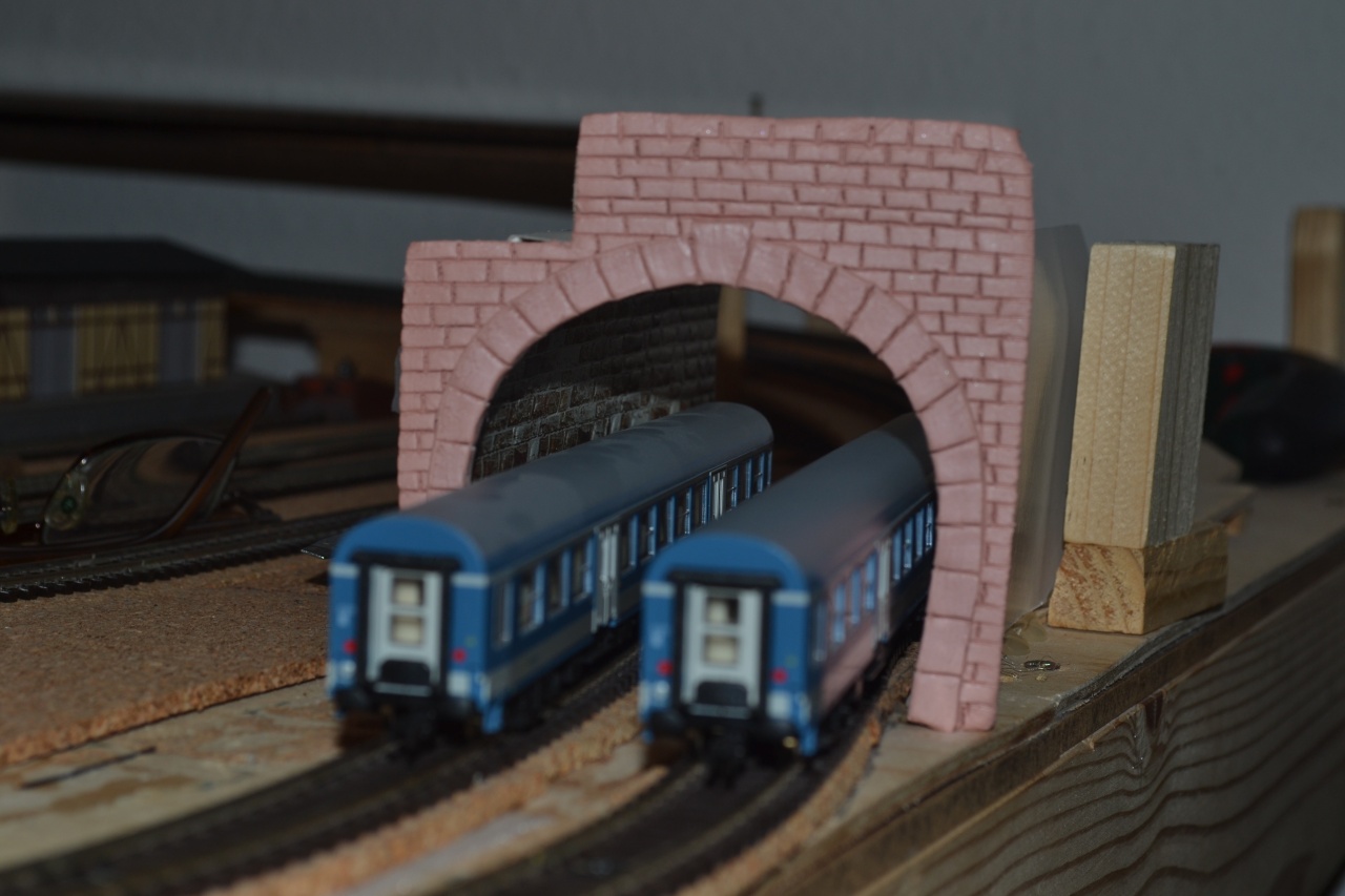

(#31398) HarciSün hozzászólása
Márc 26, 2014 |
Kipróbáltam, egyenesben valóban jók a méretek. Az ívekben lévő alagutaknál kell majd figyelni.
A száradós gyurma nagyon jó! Nekem még ügyesednem kell de az első próbák nagyon bíztatóak.

(#31407) reszelozsir válasza HarciSün hozzászólására (#31398)
Márc 26, 2014 |
Az ívekben a leghosszabb kocsival próbáld le, mert a végek is beleakadhatnak a kapuba, és a közepe is súrolhatja belül. Én erre kartonból vágtam ki mintát. |

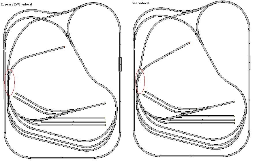

Egy váltóval kapcsolatos kérdésem lenne...
EW 2 kitérőnél a csúcssíneket fixen lehet "polarizálni" hisz nincsenek egymással kapcsolatban és ez nagyon jó az áramellátás szempontjából.
És mi a helyzet a keresztezési részben a keresztezési csúcs körül? Azt írja a leírás, hogy ezt szigetelni kell a további résztől és polarizálni a kitérő állásának megfelelően. Ha ezt nem teszem akkor ezen a 4 cm hosszú részen vagy egyáltalán nem lesz áramellátás, vagy fixen köthetem rá valamelyik ágat és akkor az egyik irányban lesz, de a másikban nem...
Tudom, a megoldás a normális állítómű aminek beton stabil a polarizációja - na a Conrad-é nem feltétlenül az... (ki is hagynám teljesen a buliból)
Nem lehet a keresztezési csúcshoz közel, kb 1 cm-re elvágni a sínszálakat, hogy így csak az az 1 cm essen ki a tápellátásból?
Vagy (amin épp kísérletezem), a két csúcshoz menő sínszál közé egy vékony papírlapot beszorítani ami elszigeteli őket egymástól - és persze alul a polarizáláshoz való bekötési pontot is eltávolítani? |
(#31448) etwg válasza HarciSün hozzászólására (#31445)
Márc 27, 2014 |
Fixen nem köthetsz rá semmit, mert egyszer ilyen egyszer olyan polaritás lesz ott. Azaz csakis kapcsolhatod!
Röviditeni lehetne, de avval vigyázni kell mert a kerekek vastagabbak mint a sin, igy hozzáérhetnek a másik sinhez, ami megint rövidzár. |
(#31462) HarciSün válasza etwg hozzászólására (#31448)
Márc 28, 2014 |
Értem, akkor csak az marad, hogy a csúcstól kb egy centire elvágom mindkét sínt, hogy ne legyen kapcsolata a további résszel és akkor az az 1 cm fog kiesni az áramvezetésből.
Ezt talán még a rövid 4 tengelyes gépek is tudják tolerálni (átéri az egyik tengelypár is - és persze még ott a másik pár akkor amin szedi az áramot)
Az LVT jellegű gépekkel lehet gond ha a másik kerékpár épp nem érintkezik egy pillanatra - de olyanom már nincs... |

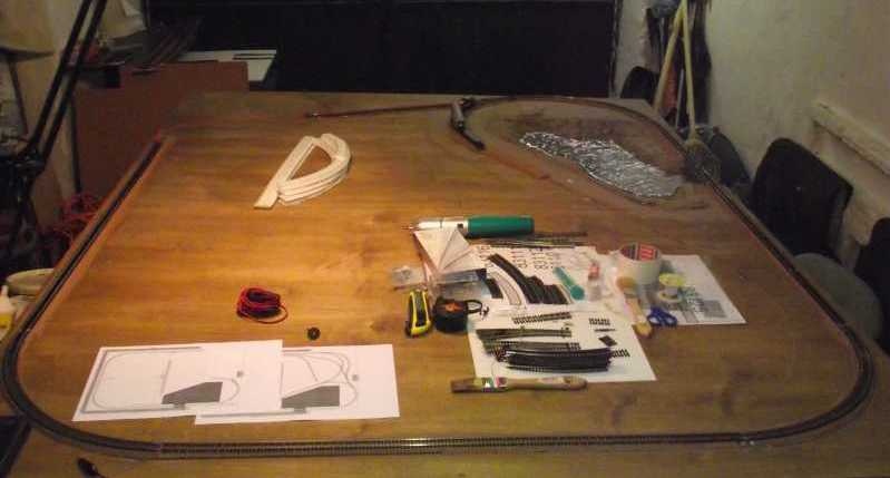

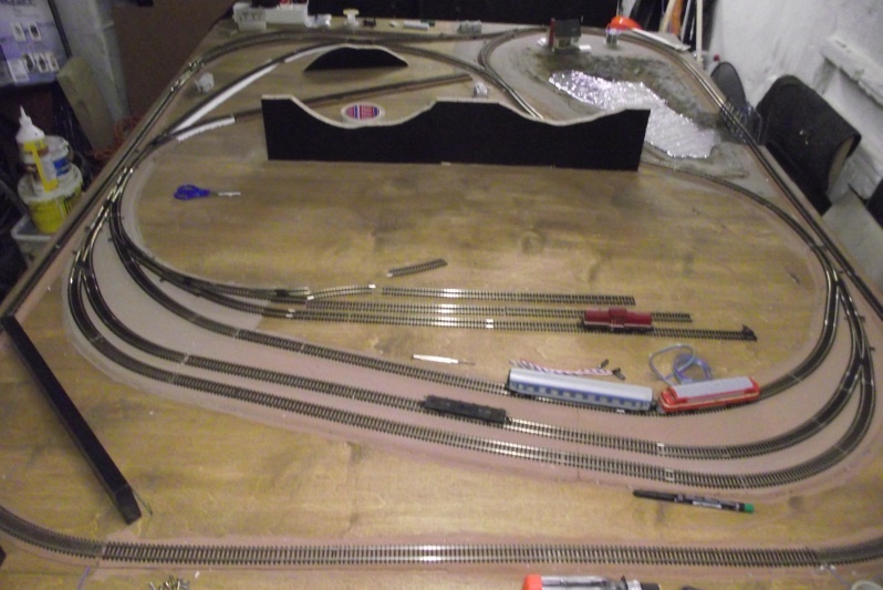

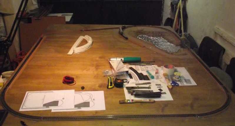

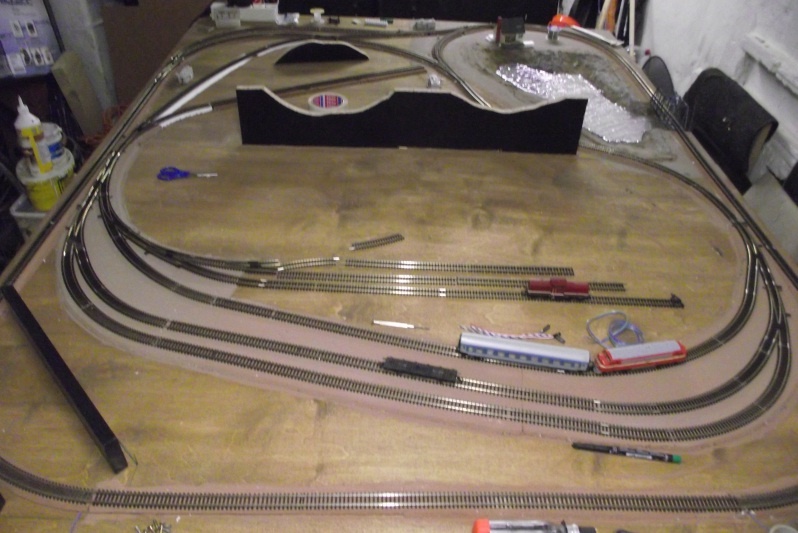

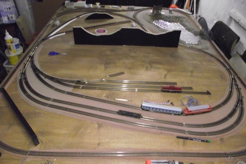

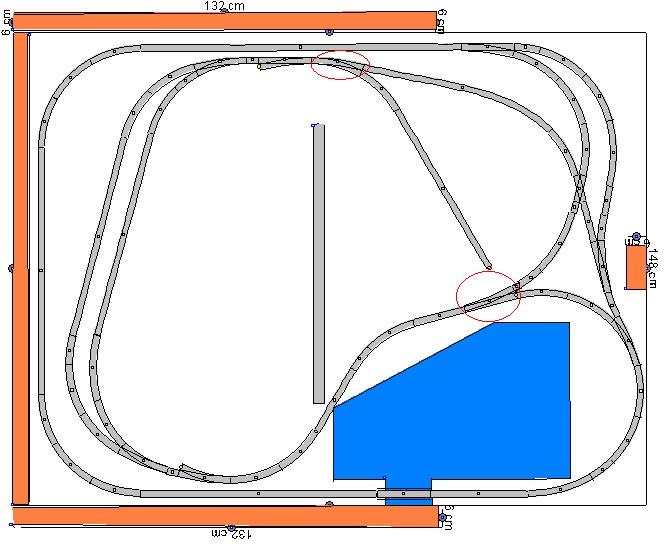

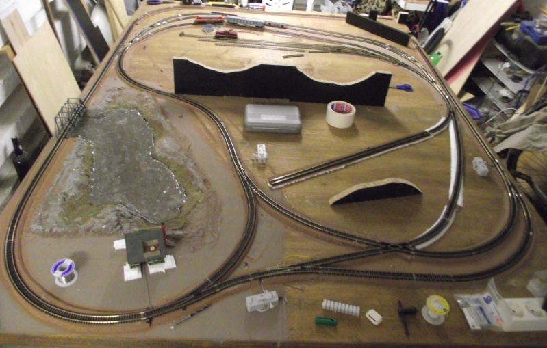

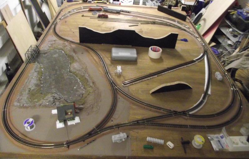

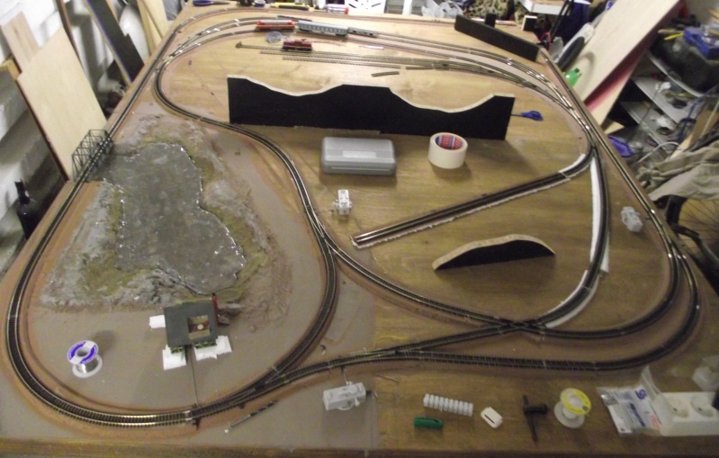

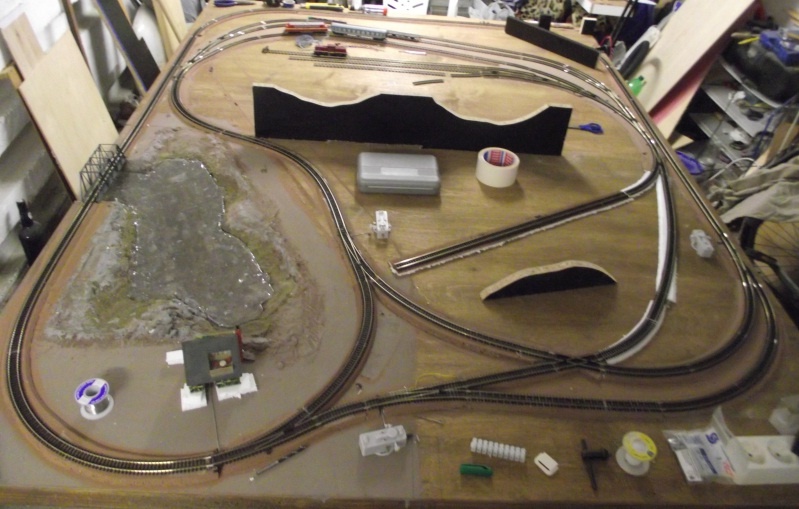

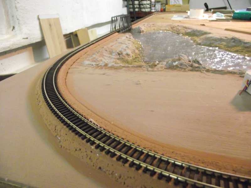

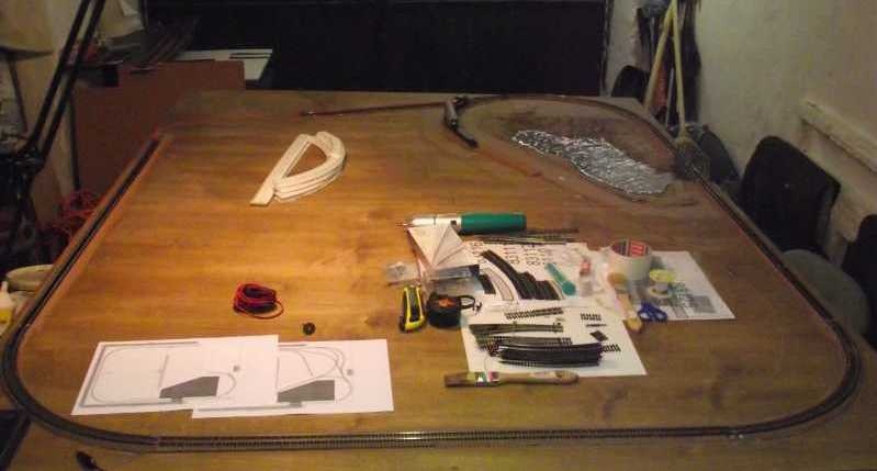

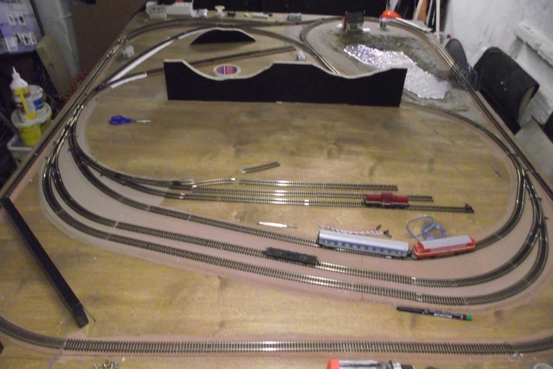

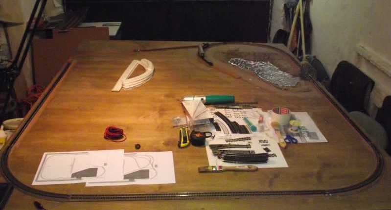

(#31816) HarciSün hozzászólása
Ápr 8, 2014 |

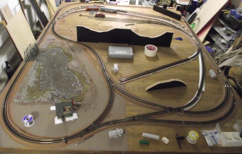

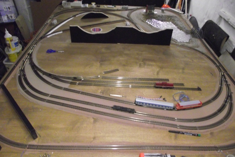

Jelentés az ágy alól. (mert a garázs ahol készül az asztal is pont a hálószoba alatt van)
Elértem az állomásig! Kész a teljes külső kör vágányzata és a felső általam csak katyvasznak nevezett keresztező-visszafordító rész. Ezek mindenhol kétoldalas ragasztóval vannak rögzítve a lefestett töltéshez.
Nem kis fejtörést okozott a bekötés az EW2-es váltók végein lévő közös rész miatt amiket rövidíteni és szigetelni kellett, és a hurokba kapcsolható rész csatlakozásai. A szakaszolást több helyen egyszerűen a sínszál átvágásával oldottam meg, azaz ott van egy ~1mm "rés". Az íves váltónál a próbafutásnál elő is jött a siklási hiba, így azzal is kellett szöszölni mire jó lett.
A képen az alagútként jelölt rész még nincs meg.
Most jön a már rögzített váltókhoz az állítóművek felszerelése és próbája... |
(#31817) etwg válasza HarciSün hozzászólására (#31816)
Ápr 8, 2014 |
Az egy mm-es rés aligha okozhat galibát, ha leköszörülöd a sorját a sarkakról. |
(#31819) HarciSün válasza etwg hozzászólására (#31817)
Ápr 8, 2014 |
Eddig jónak is tűnik, aztán ha sikerül a váltók állítóműveit is beüzemelnem akkor jön egy kis játék - illetve nyúzópróba, és végleges, ágyazatos ragasztás csak akkor ha minden ok.

(#31884) HarciSün hozzászólása
Ápr 10, 2014 |
A felső rész állítóművei bekötve, működik a teljes külső kör + a delta is, tehát Y-al meg lehet fordítani a szerelvényt.
Rendelés előtt állok és nem tudom eldönteni hogy az állomás bal oldalán az utolsó váltó (ami a kihúzóvágányhoz megy) egyenes EW2-es vagy íves kitérő legyen-e.
Tudom, nem tűnik nagynak a különbség de azért van. Vélemény?
(#31886) maTTato válasza HarciSün hozzászólására (#31884)
Ápr 10, 2014 |
Ahol csak lehet kerülném az ívest, ha lehet inkább az egyenest választanám! Utána az ív kialakítása is elegánsabb. |
(#31887) john07_doki válasza HarciSün hozzászólására (#31884)
Ápr 10, 2014 |
Nekem az íves váltóval tervezett megoldás jobban tetszik; van benne valami... Egyediség, kuriózum...?! Nem tudom mi, de szerintem vizuálisan többet mutat.
Én azzal csinálnám meg. |
(#31893) HarciSün hozzászólása
Ápr 10, 2014 |
Na akkor 1:1, ugyan ott vagyok
Igazából építés szempontjából mindegy, mindkét kitérővel kell szöszölni, hogy jó legyen. Az egyenesnél a polarizálás/szigetelés, az ívesnél pedig összecsiszolni a siklásmentesítés miatt... |
(#31897) HarciSün hozzászólása
Ápr 10, 2014 |
Nah, megrendeltem az íveset mert annak az áramvezetése legalább egyből jó és mivel tényleg 50%-50% volt az legalább picit olcsóbb (nem mintha ennyi számítana az eddig is már ráköltöttek mellett) |
(#31902) maTTato válasza HarciSün hozzászólására (#31893)
Ápr 10, 2014 |
De ha már úgyis megtervezted mindkét változatban, építsd meg mindkettőt, így kedved szerint cserélgetheted a pályát és lesz benne változatosság!  |

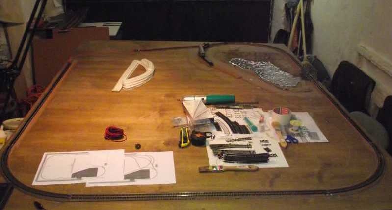

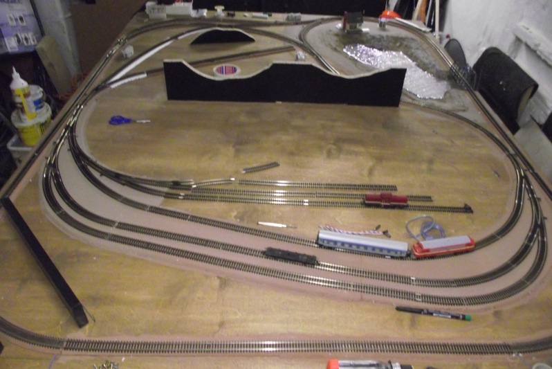

(#32502) HarciSün hozzászólása
Ápr 23, 2014 |
Kedves naplóm...
A csönd ellenére a munka gőzerővel folyik az "asztalon". Tegnap végre sikerült leszabni és a helyére tenni a középső merevítőt amire az ágyrács három hosszirányú tartója fog rácsukódni. A merevítő nem csak úgy rá van állítva az asztalra, hanem mindkét oldalt kivágtam az asztal tetejét és besüllyesztettem a bútorlapot úgy, hogy az majd a földig érjen. Középen pedig 90 fokban támaszkodik az asztal alatti merevítőbordán (ami szintén földig ér).
A vágányzat nagy része is a helyén van már és majdnem az összes szakasz is be van már kötve. Az állomási váltók állítóműveit kell még elhelyezni aminek a vonóvezetékeit több helyen be kell süllyeszteni a töltésbe.
A háromszög alakú kapcsolópultnak is neki kell lassan állni, hogy átlátható maradjon a rendszer, mert lassan úgy érzem magam mint K.Ábel a rengetegben  |
