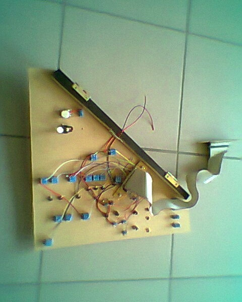

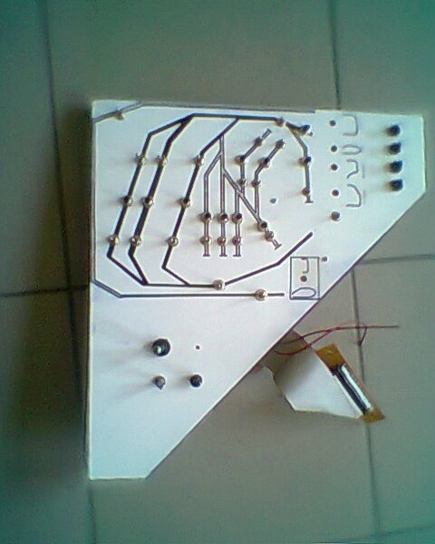

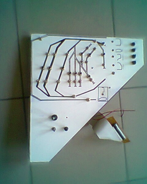

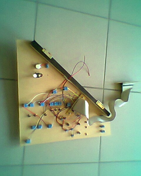

(#32742) HarciSün hozzászólása Válasz • Ápr 29, 2014

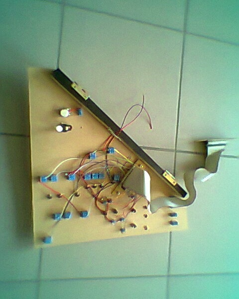

Épülget a kapcsolópult...
(telefonos képek, bocsi a minőségért!)
A vágányzat rajzát kinyomtattam hőálló fóliára és rávasaltam a falapra mint amikor nyáklapot készít az ember. Persze ezzel a módszerrel inkább csak megjelölni lehet a vágányzat helyét, utána filccel ki is kellett húzni.
Ahhoz, hogy ne maszatolódjon el a rajzolat kellene valami átlátszó lakk ami megvédi az ember tapogatásától - valami ötlet?
(#32743) etwg válasza HarciSün hozzászólására (#32742) Válasz • Ápr 29, 2014
Ráragasztol egy olcso átlátszo öntapados foliát (papirbolt, füzetvédönek árulják).
(#32745) JZoli válasza HarciSün hozzászólására (#32742) Válasz • Ápr 29, 2014
Én előlapokat szoktam ezzel a módszerrel készíteni, mostanában újításként a kinyomtatás után laminálom, és csak utána húzom le a lapot a hordozóról, így már felragasztás után azonnal rajta is van a védőréteg! Igaz az öntapadós fólia is jó megoldás, főleg ez a "füzetes típus".
(#33956) Frankye moderátori válasza piltdownman hozzászólására (#33955) Válasz • Jún 3, 2014
Kérésre a beszélgetés áthelyezve a Terepasztal vezérlés és elektronika c. topicba.

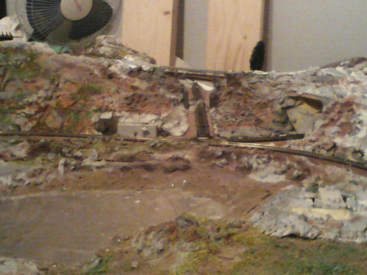

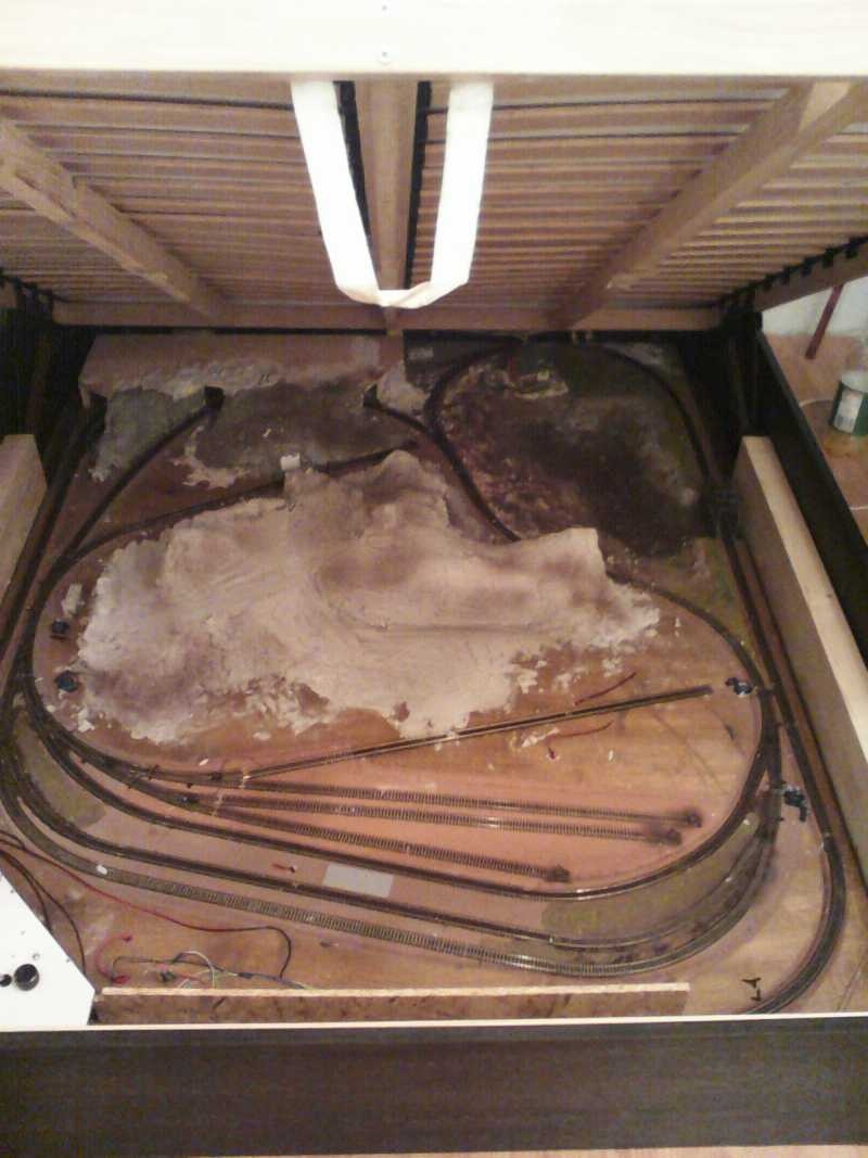

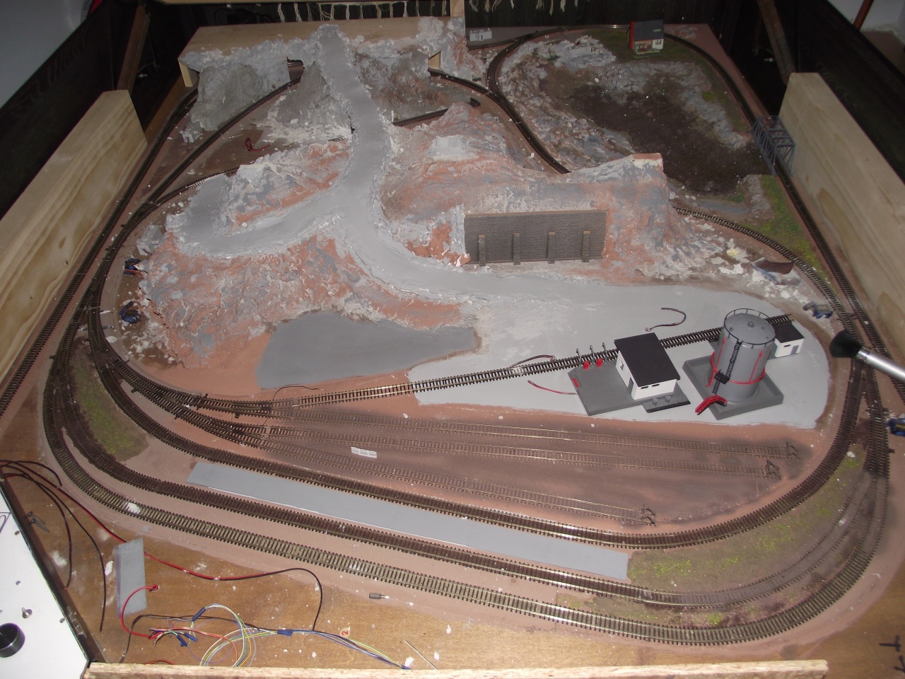

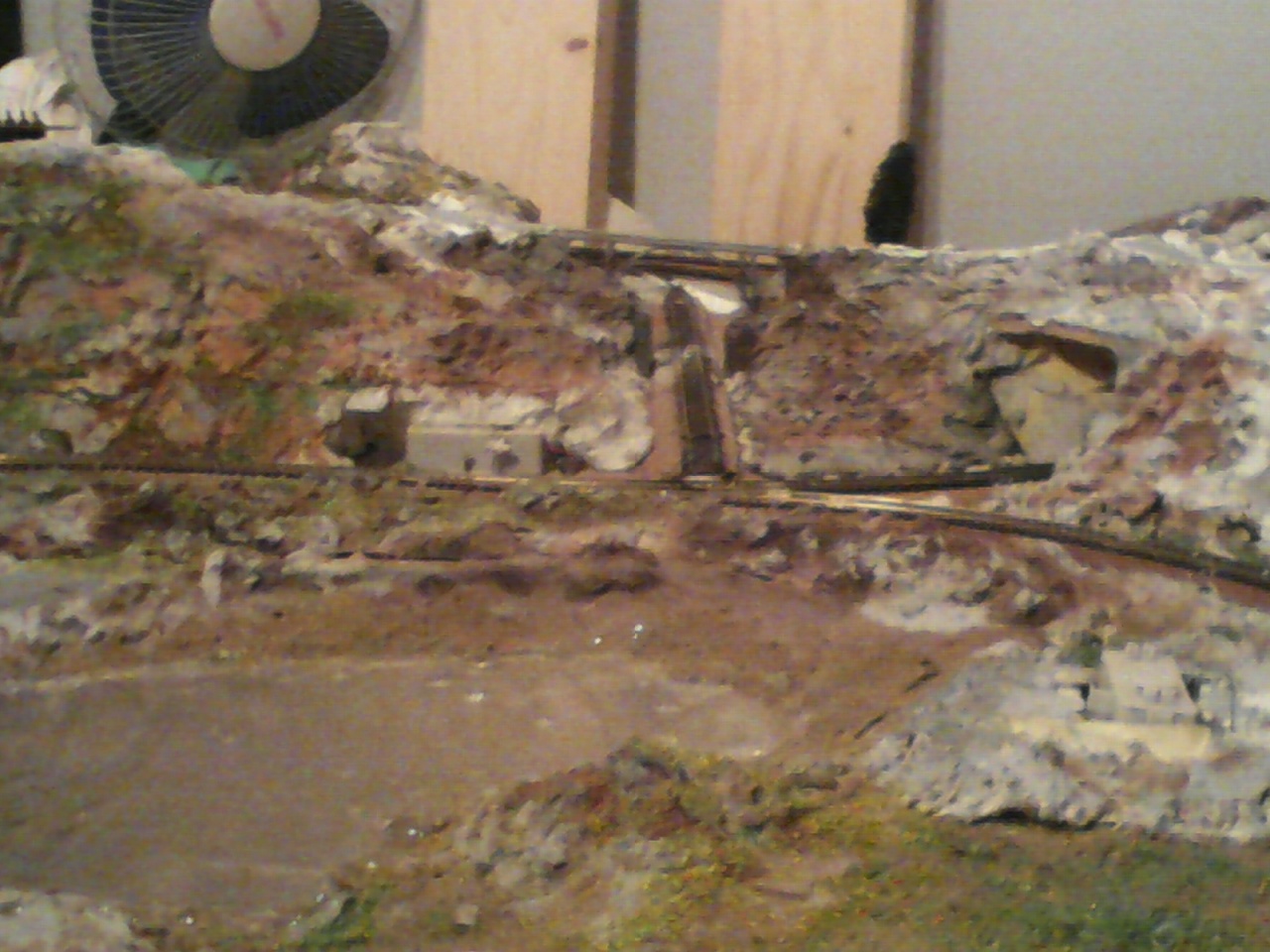

(#36668) HarciSün hozzászólása Válasz • Aug 18, 2014

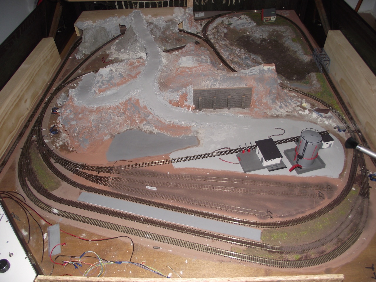

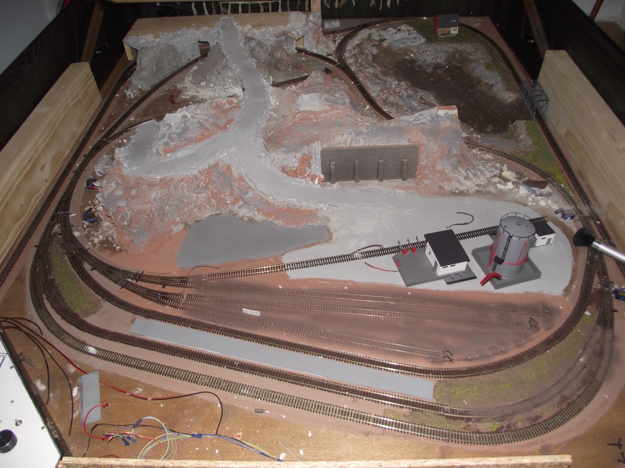

Hosszú kihagyás után ismét életjelt adnék magamról.
Az "asztal" azóta bekerült az ágyba és tökéletesen be is fért.
Egyenlőre szerkezetkész, azaz a vágányok rögzítve de ágyazat még erősen hiányos. A váltókból csak 8 működik (4 conrad-os 4 szervó vezérléssel) Most épp a hegység készítése zajlik aminek a közepén ott a merevítő amire az ágy csukódik. Szerencsére a stabilitással nincs gond, hetek óta remekül alszunk felette...
A kép minőségéért elnézést...
(#36680) csíkosháTTú válasza HarciSün hozzászólására (#36668) Válasz • Aug 19, 2014
„Szerencsére a stabilitással nincs gond, hetek óta remekül alszunk felette...”
Ja, ha csak alszunk felette, akkor nem sok baj adódhat a pályával, meg a tereppel sem...
(Bocs, csak magas labda volt...)

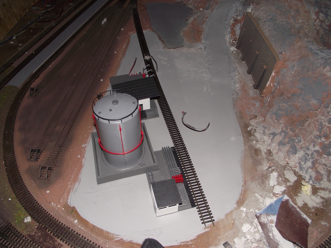

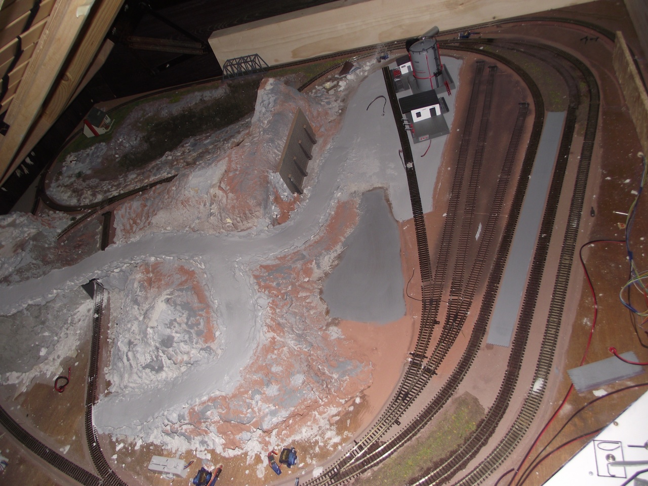

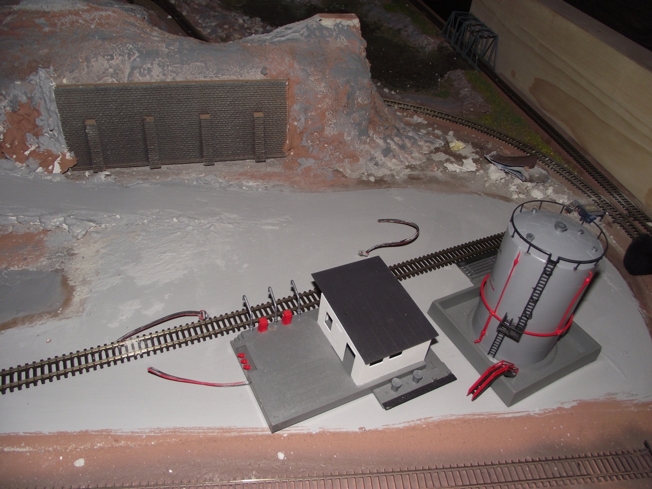

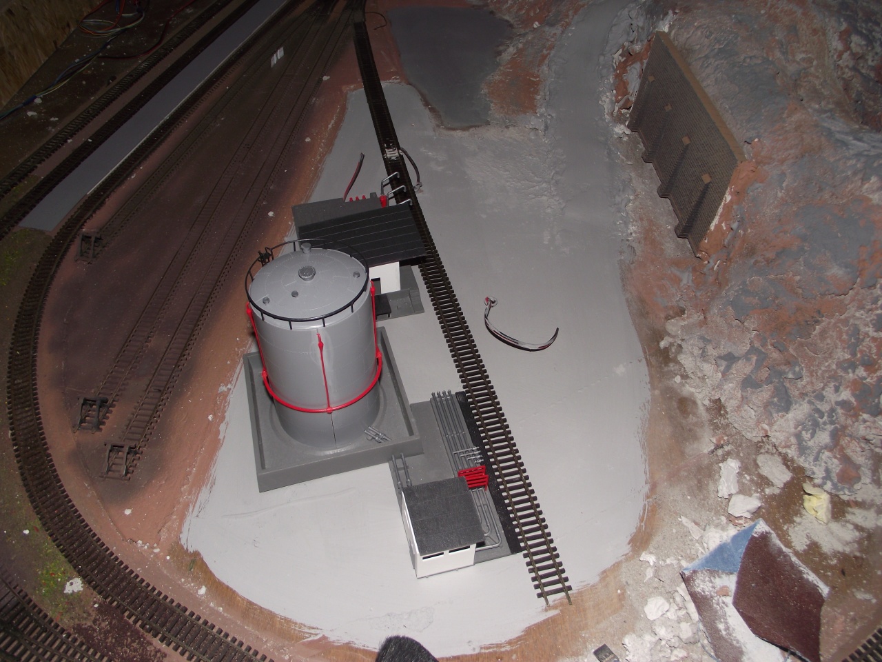

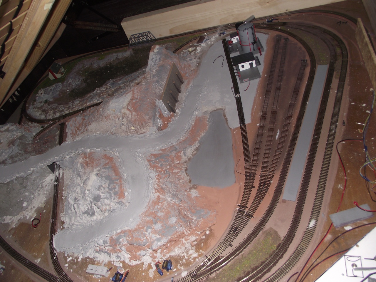

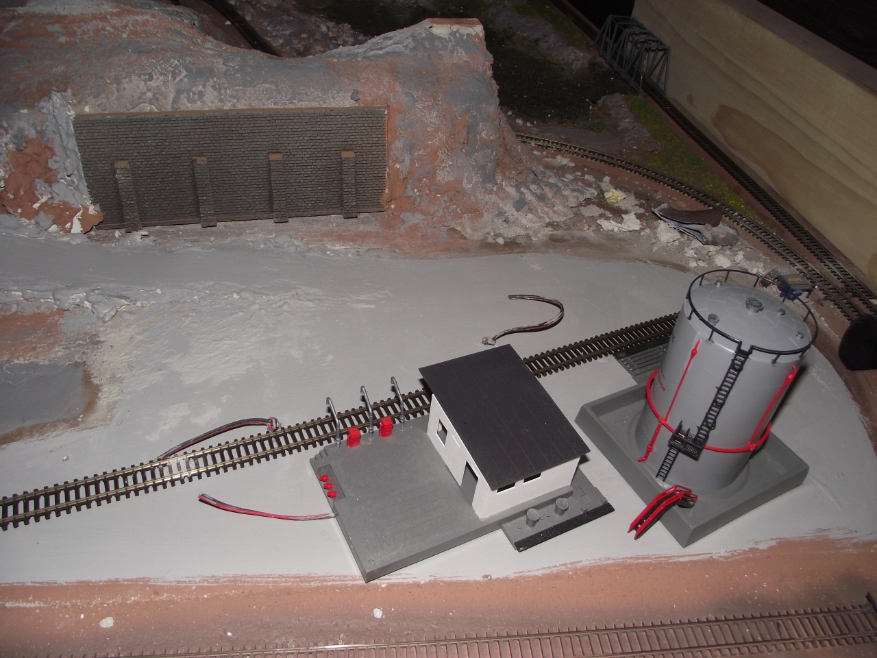

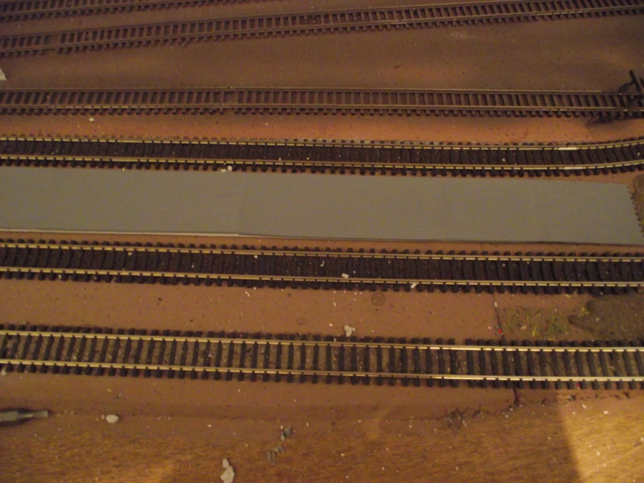

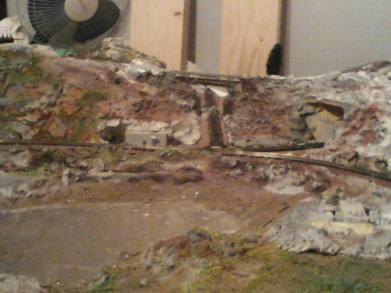

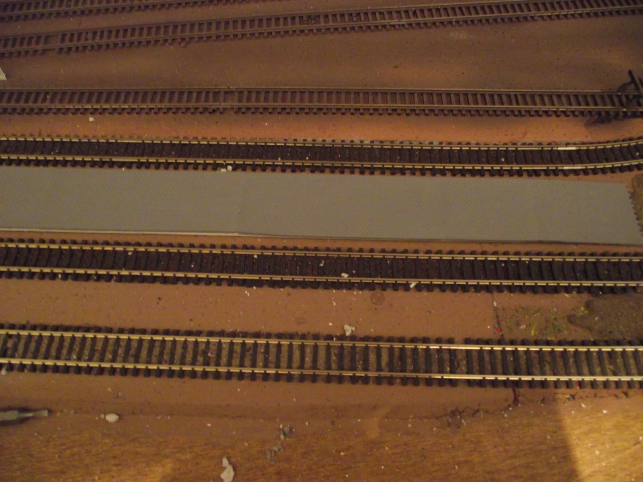

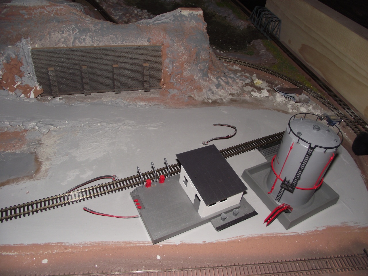

(#37053) HarciSün hozzászólása Válasz • Szept 2, 2014

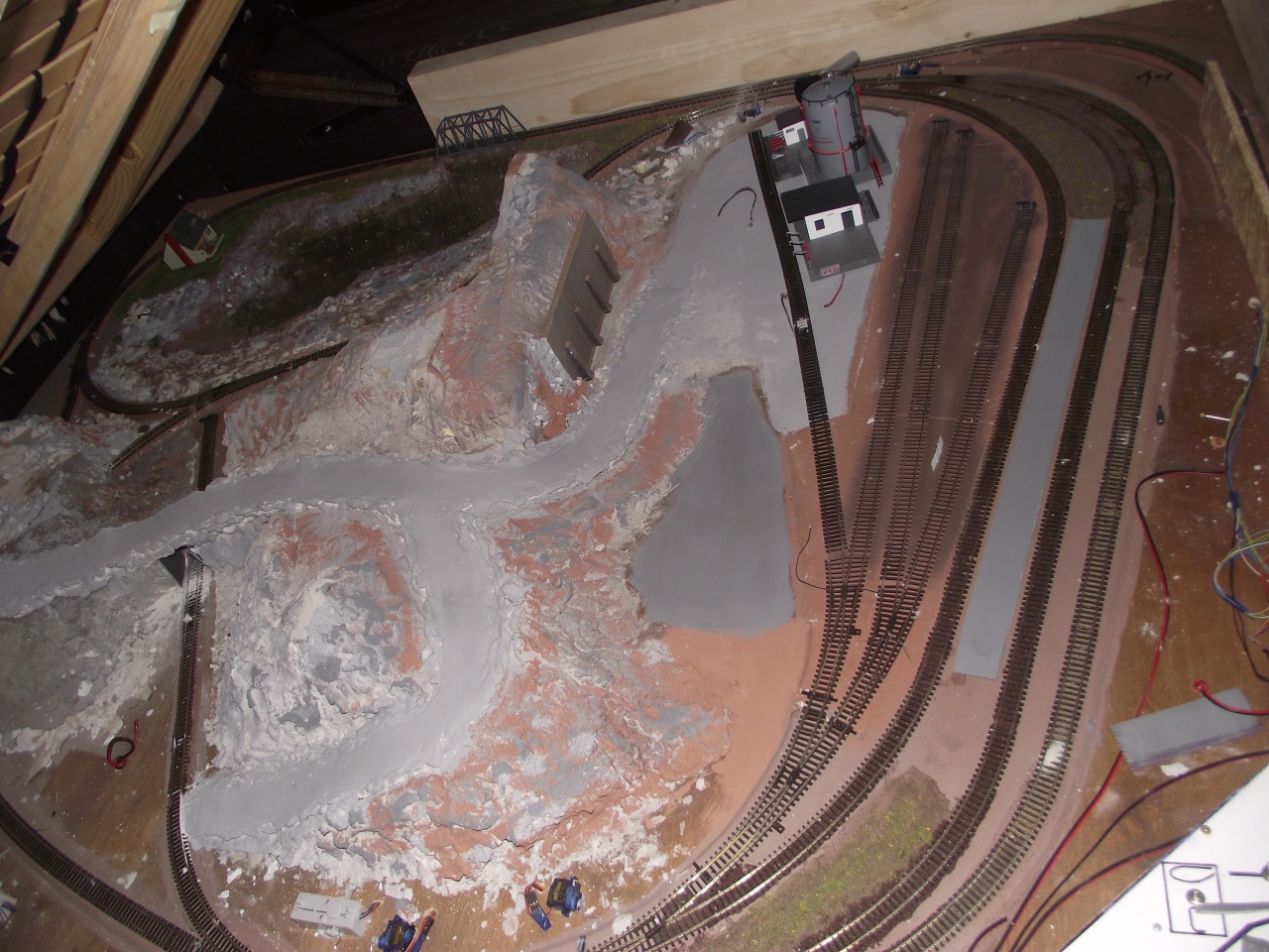

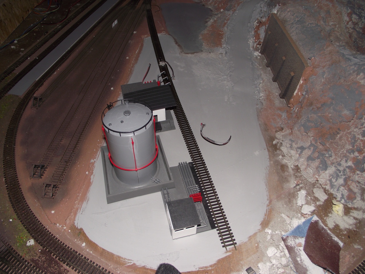

Némi haladás terepépítés ügyben.
Beszereztem egy kis olajtárolót, ami az állomásból kiágazó iparvágány végéhez fog kerülni. Az egész körbe lesz kerítve.

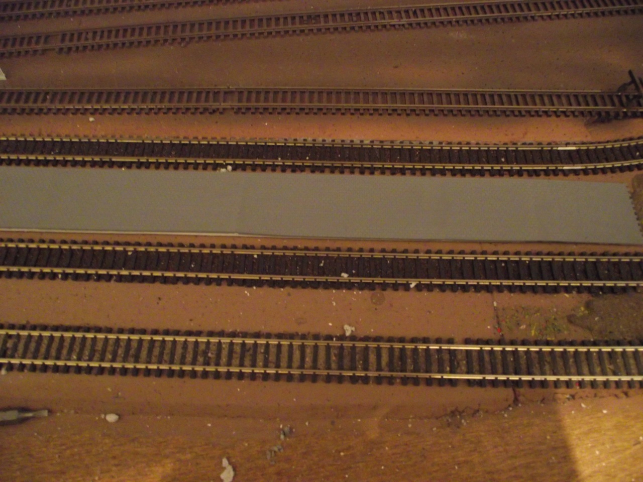

A peron is készülget. Nem vagyok tökéletesen elégedett mert ez viacolor mintájú dekorlap amit ha világosabbra hagyok akkor nagyon látszanak az illesztések (6db-ból van) így viszont elég sötét a színe.
A terv kétoldalt piros sávos modern peron lenne, de még nem tudom hogy hogyan...
A hegy és az út nagyjából elkészült, most jön a "gazozás" (fű, fa bokor)
Itt tartok most

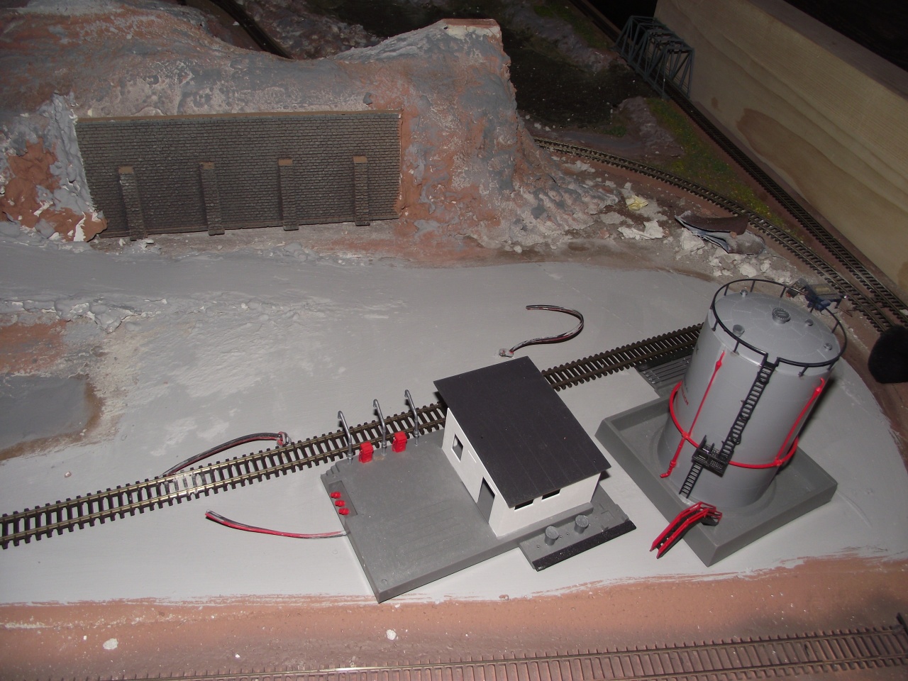

(#37054) HarciSün hozzászólása Válasz • Szept 2, 2014

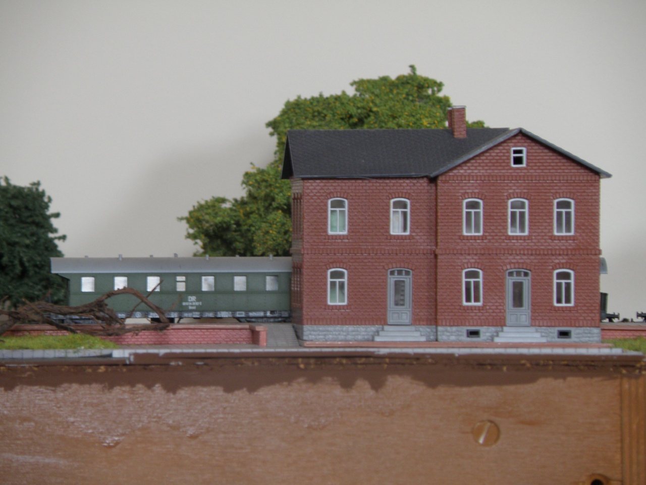

Még két képecske...

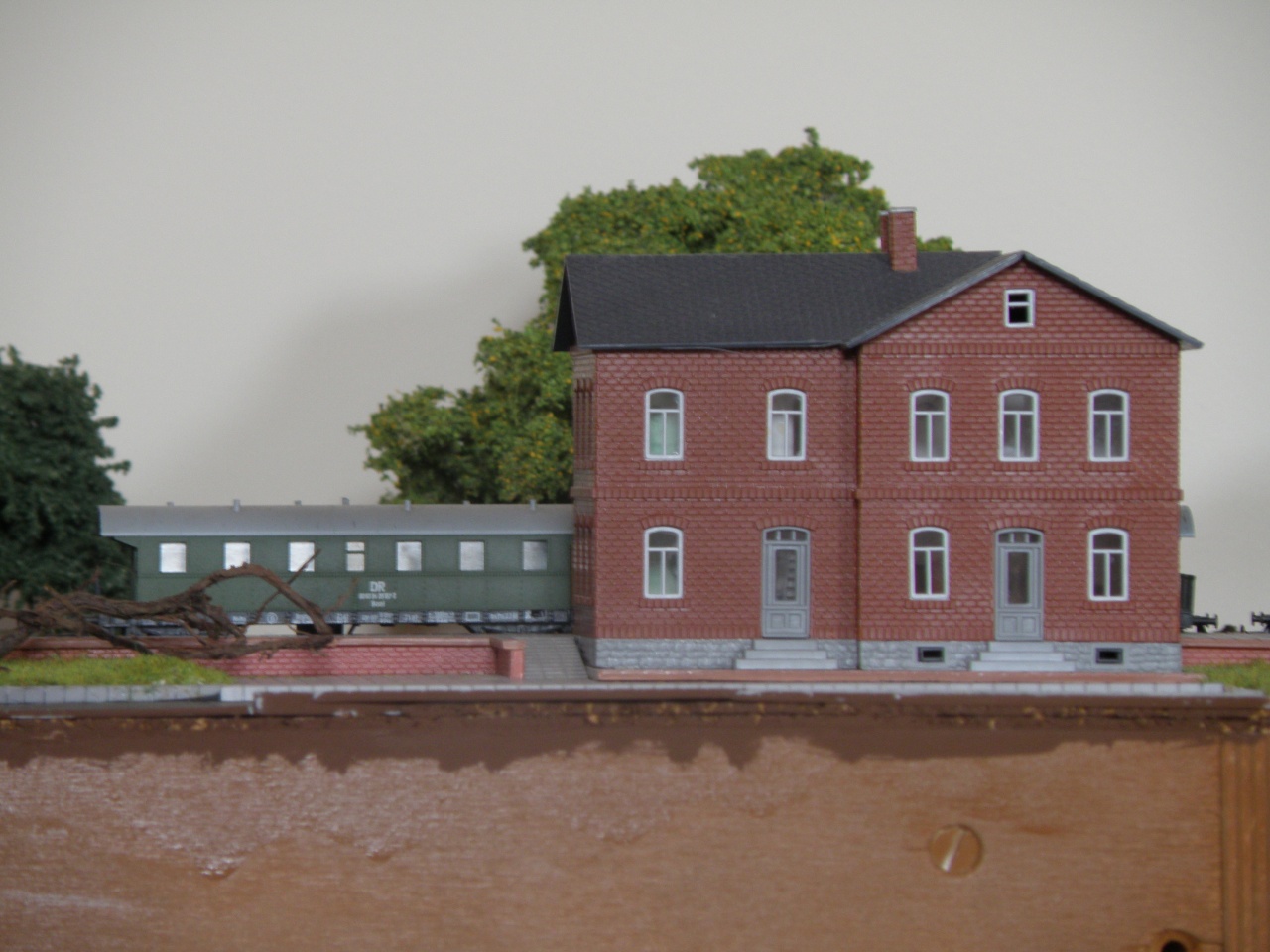

Az állomásépület a külső oldalon lesz. Túl sok hely nincs, és ez egyébként is egy kicsi állomás, így erre az épületre gondoltam:
Állomásfőnökség

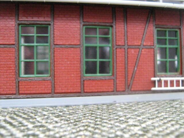

(#37058) csíkosháTTú válasza HarciSün hozzászólására (#37054) Válasz • Szept 2, 2014

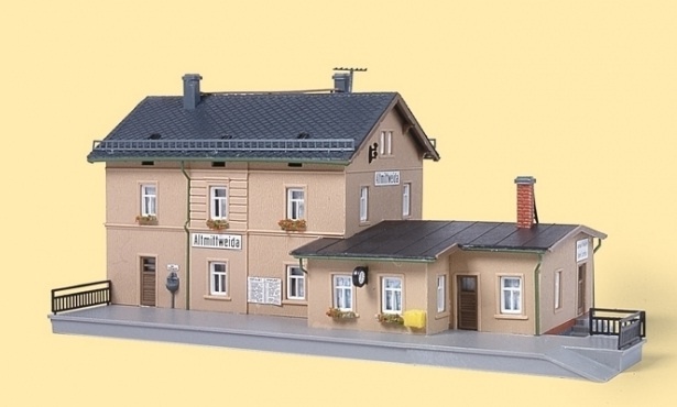

Esetleg nézd még meg a Auhagen "Hagenau" állomását is. Csak a raktárat ne építsd fel mellé, az jó lehet máshol is.
(#37059) HarciSün válasza csíkosháTTú hozzászólására (#37058) Válasz • Szept 2, 2014
Az ötlet nem rossz! Egyedül az a bajom vele, hogy a felső rész nagyon "németes", én meg próbálnék magyar irányba menni.
De a raktár valóban felhasználható lenne máshol is...
(#37060) csíkosháTTú válasza HarciSün hozzászólására (#37059) Válasz • Szept 2, 2014
Ugyanez a konfiguráció, csak a 13 231 "Altmittweida"? Persze raktár nélkül.

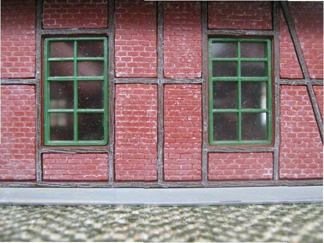

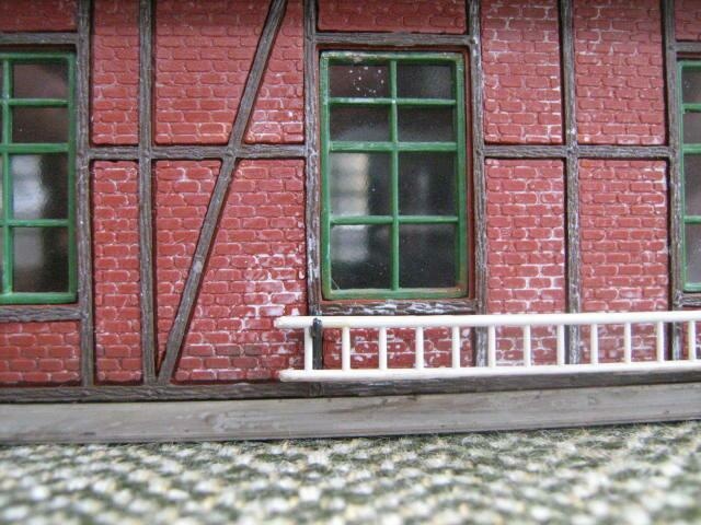

(#37061) csíkosháTTú válasza HarciSün hozzászólására (#37053) Válasz • Szept 2, 2014
Úgyis patinálni kell, a túl nagy réseket tűntesd el valami glettelő anyaggal, persze nagyon vékonyan. Utána meg festeni kell, de amúgyis. Ugyan nem peron, hanem egy fűtőház, de talán látszik, hogy mire gondoltam:
(#37062) HarciSün válasza csíkosháTTú hozzászólására (#37060) Válasz • Szept 2, 2014
Altmittweida-nak nincs raktára, inkább valami lakóháznak tűnik a mellette lévő rész. De lehet, hogy az egyben be is férne... Tényleg nem rossz ötlet!

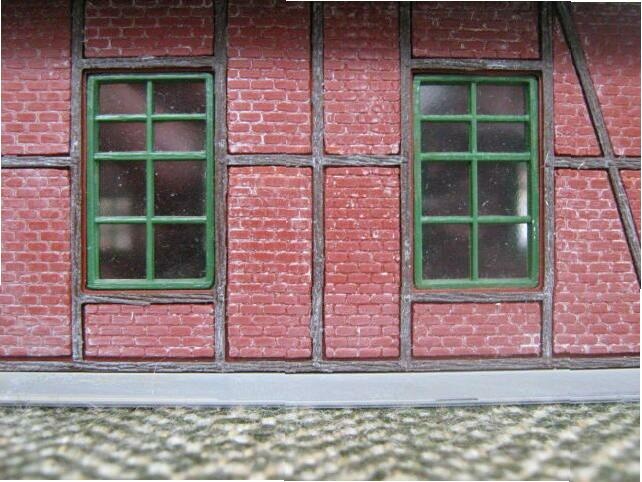

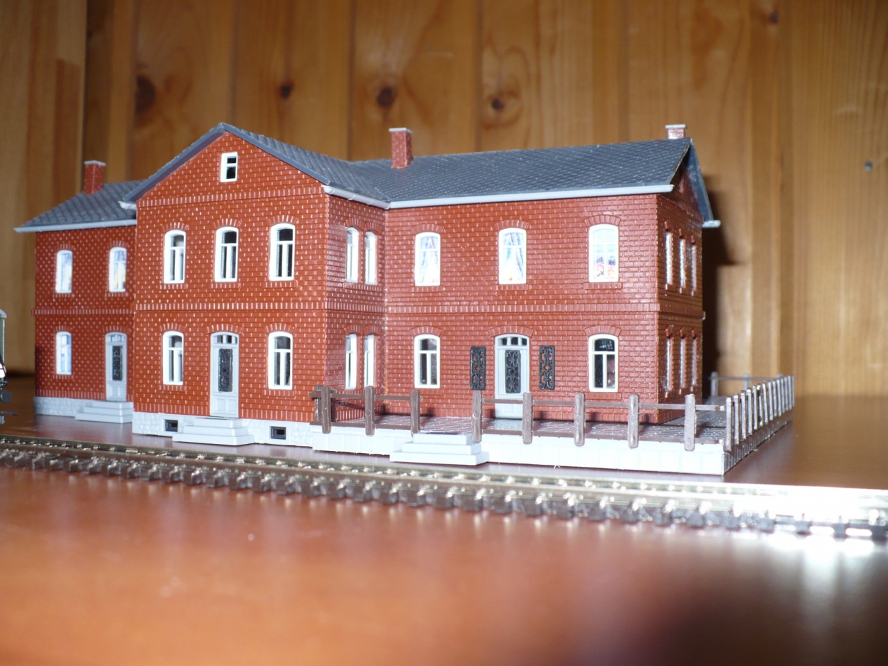

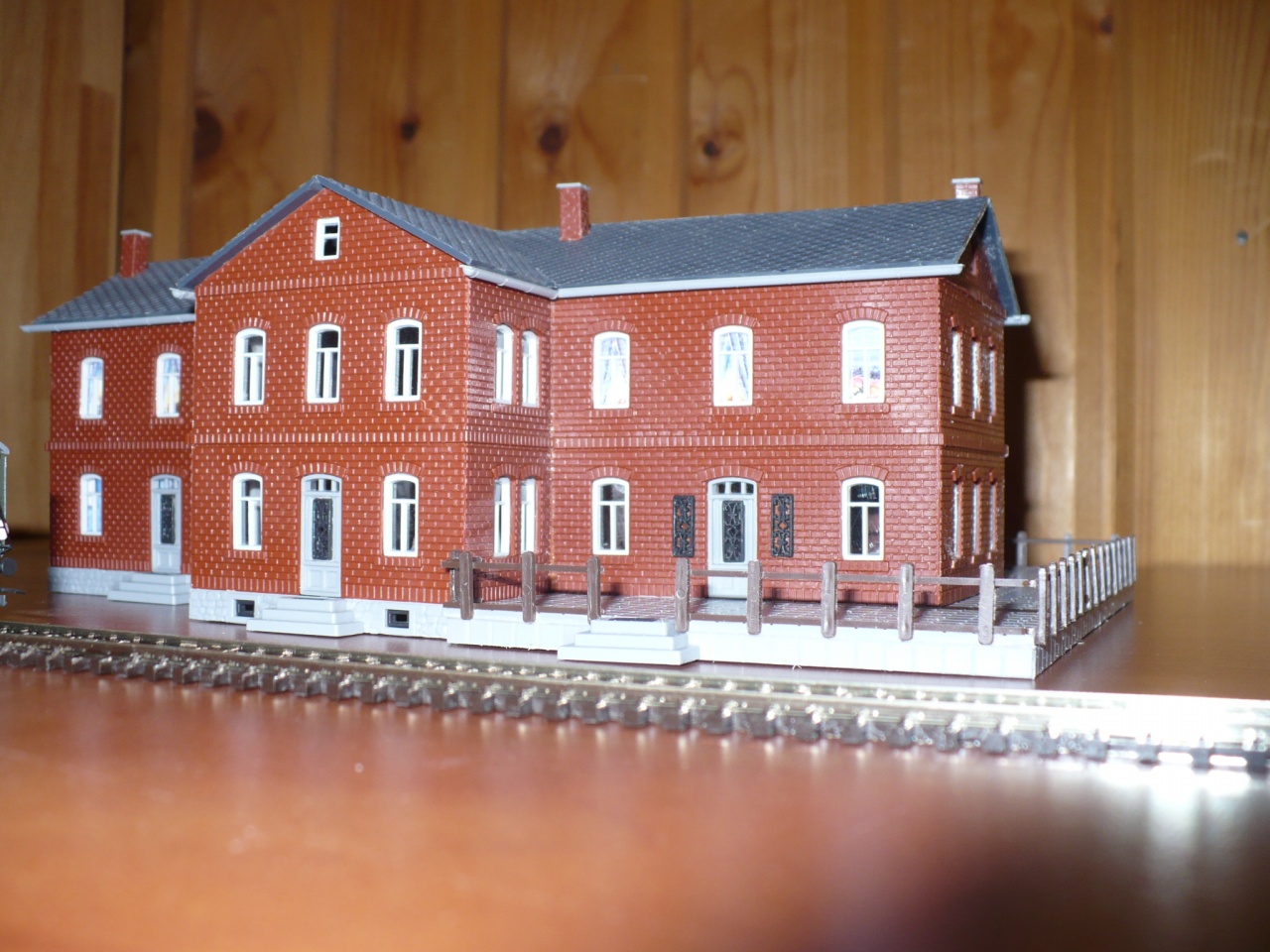

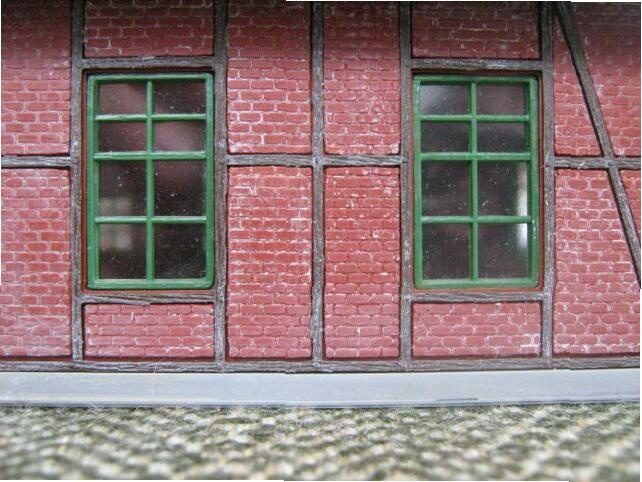

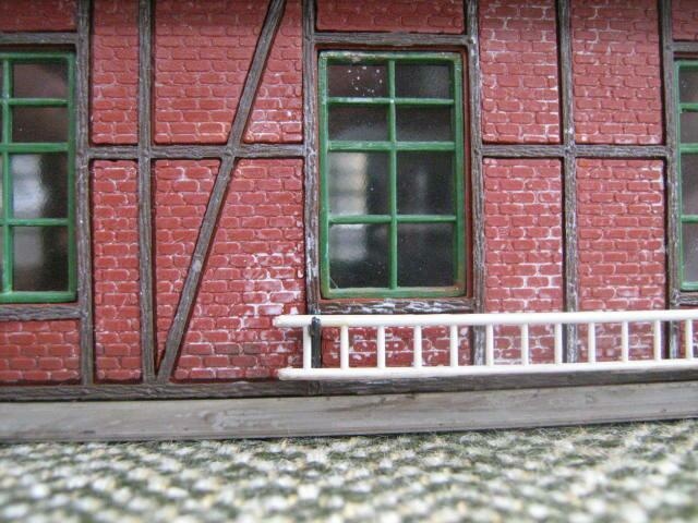

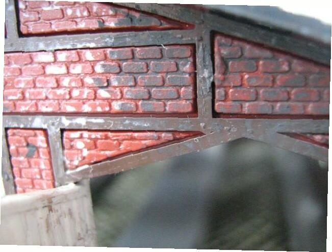

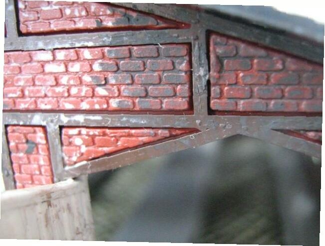

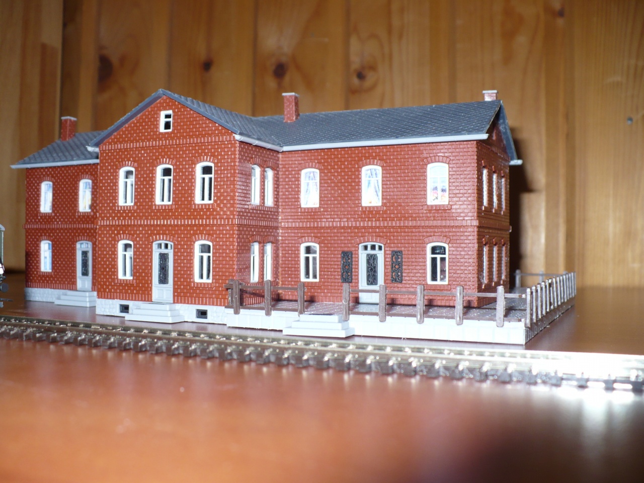

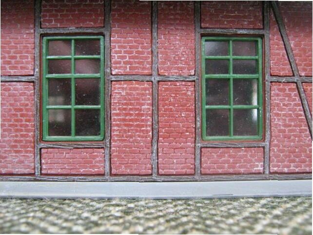

(#37077) BR95 válasza HarciSün hozzászólására (#37054) Válasz • Szept 2, 2014

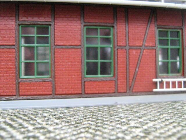

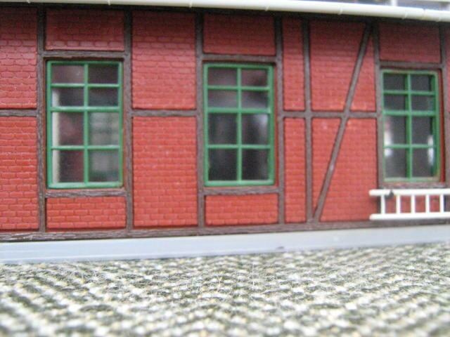

Nem a legjobb fotó, de azért látszik az állomásfőnökség épületének bővítése:
(#37078) BR95 válasza BR95 hozzászólására (#37077) Válasz • Szept 2, 2014
És a kisebbik:
(#37100) HarciSün válasza BR95 hozzászólására (#37078) Válasz • Szept 3, 2014
Ezt a bővítést Te követted el? Egyébként jól néz ki!

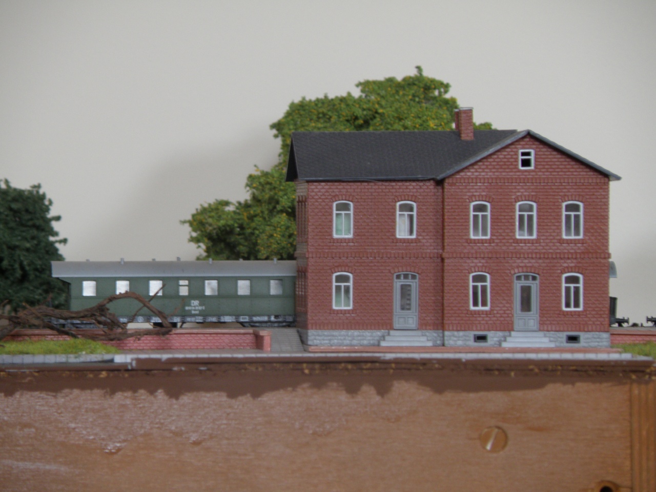

Én közben barátkozom Csíkos által ajánlott Altmittweida állomásépületével.
(#37101) BR95 válasza HarciSün hozzászólására (#37100) Válasz • Szept 3, 2014
Igen én követtem el.
(#37105) HarciSün válasza BR95 hozzászólására (#37101) Válasz • Szept 3, 2014
És ha nem vagyok indiszkrét miből termelted ki az anyagot hozzá, hogyan készült? Vettél több ilyen épületet és abból szabtad át vagy..?
(#37109) BR95 válasza HarciSün hozzászólására (#37105) Válasz • Szept 3, 2014
A kisebbik két komplett épület, a tetőt Auhagen lapból vágtam ki. Tulajdonképpen az egyik épület rövidebbik falát hagytam ki és rátoltam a másik hosszabbik falára, középvonalban. Kicsi reszelés, ragasztás és kész is az egyedi állomásépület.
A nagyobbik 3 épület, a tető itt is lapokból lett kivágva, ez volt az első próba, de ez még egy nagyobb asztalhoz lett szánva, ami végül is nem készült el. A technika itt kicsit más, a két szélső épület komplett a középsőnek csak a két rövidebbik oldala lett "közéjük" (tkp. rájuk) toldva.
(#37110) HarciSün válasza BR95 hozzászólására (#37109) Válasz • Szept 3, 2014
Nagyon jól néz ki, gratulálok!
Mondjuk 2 vagy 3db ilyen épület nem feltétlenül költséghatékony - de valóban egyedi és nagyon pofás!
(#37114) BR95 válasza HarciSün hozzászólására (#37110) Válasz • Szept 3, 2014
A gyári épületek nem tetszettek. Túl... konfekció... A költségek meg oszlottak időben, mert nem egyszerre vettem meg őket. Aztán már csak bátorság kellett a sniccer használatbavételéhez...

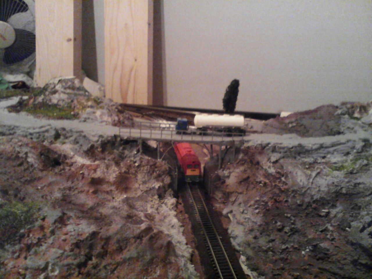

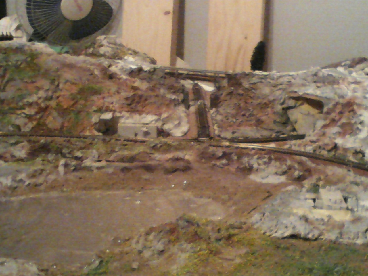

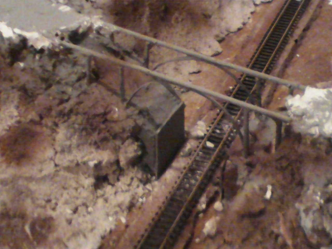

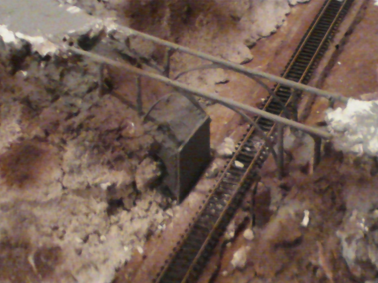

(#39745) HarciSün hozzászólása Válasz • Nov 24, 2014

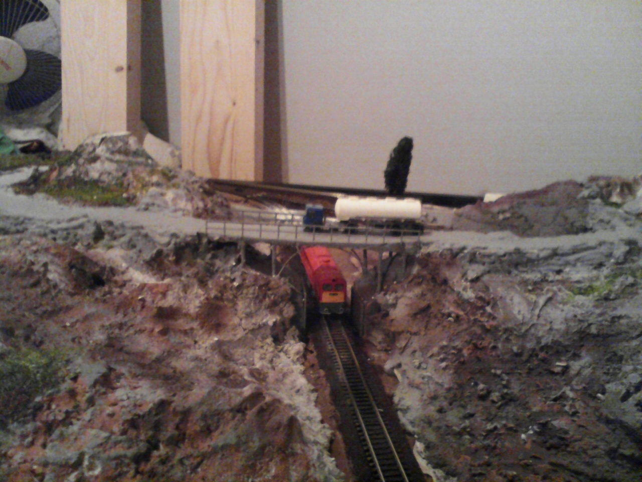

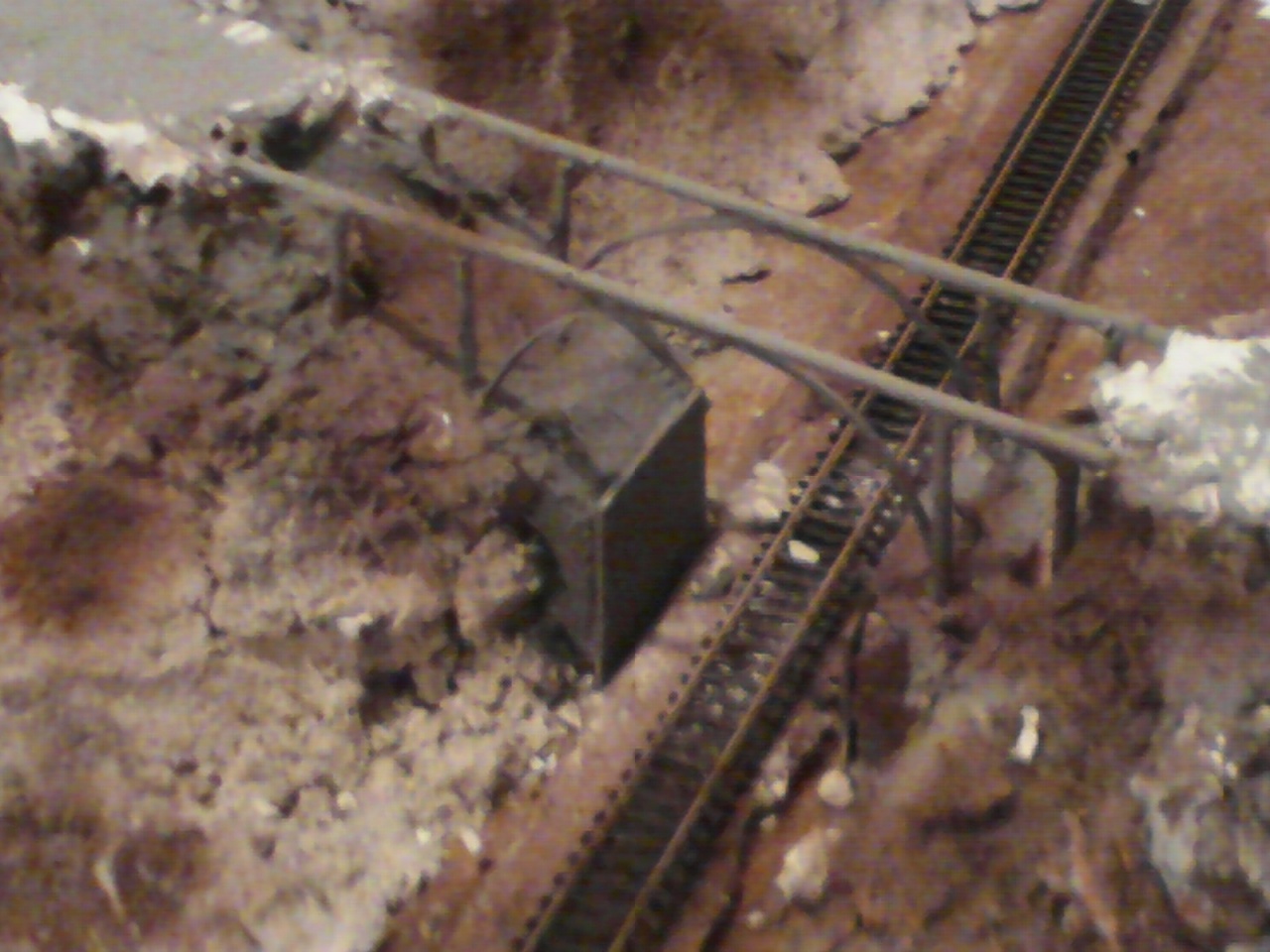

Épül az új közúti hidacska a kihúzóvágány felett,
Hurkapálca pillérek, kábelkötözőből levágott ív. Kerül rá még kartonlap és gipsz.
(#39746) etwg válasza HarciSün hozzászólására (#39745) Válasz • Nov 24, 2014
Nem rossz!
(#39753) Frankye válasza etwg hozzászólására (#39746) Válasz • Nov 24, 2014
Bizony nem!

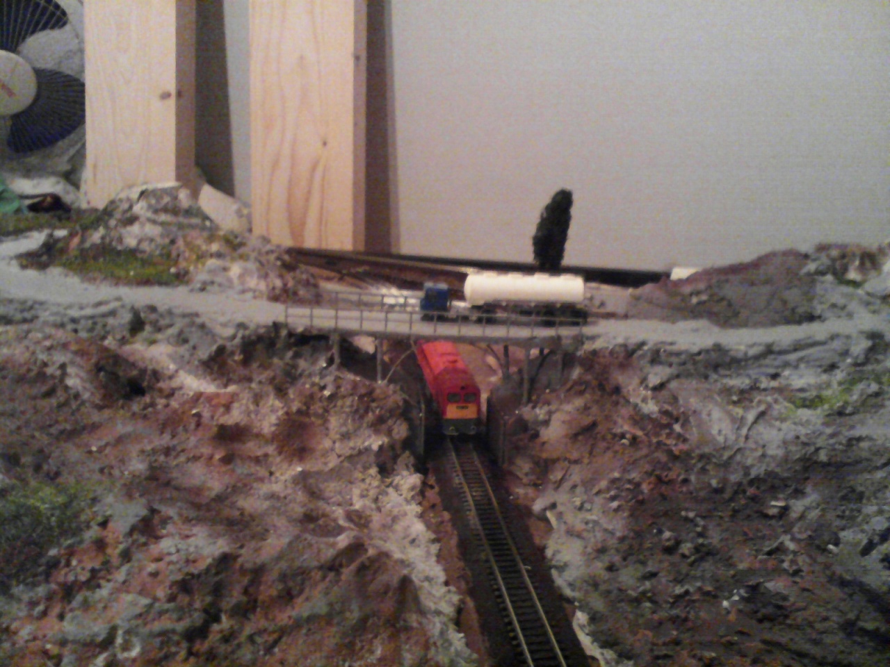

(#39849) HarciSün válasza Frankye hozzászólására (#39753) Válasz • Nov 27, 2014
És lefestve...
(#39856) Frankye válasza HarciSün hozzászólására (#39849) Válasz • Nov 28, 2014
De kár, hogy életlen a kép, mert nagyon jól néz ki!
(#39860) HarciSün válasza Frankye hozzászólására (#39856) Válasz • Nov 28, 2014

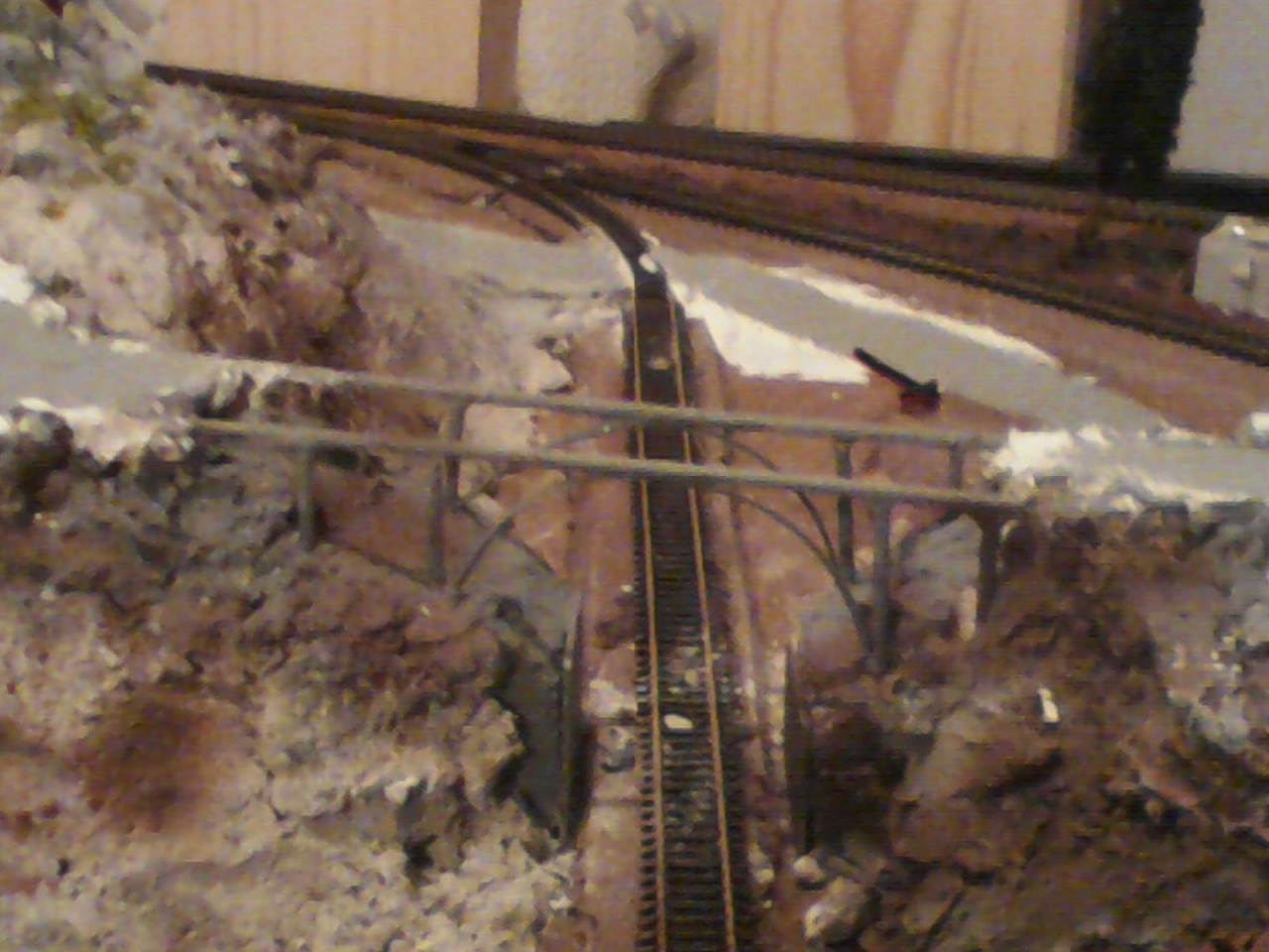

Az életlen kép legalább elfedi a kis hibákat Egyébként ha megkapja a növényzetet majd csinálok normális fényképezővel is képet.

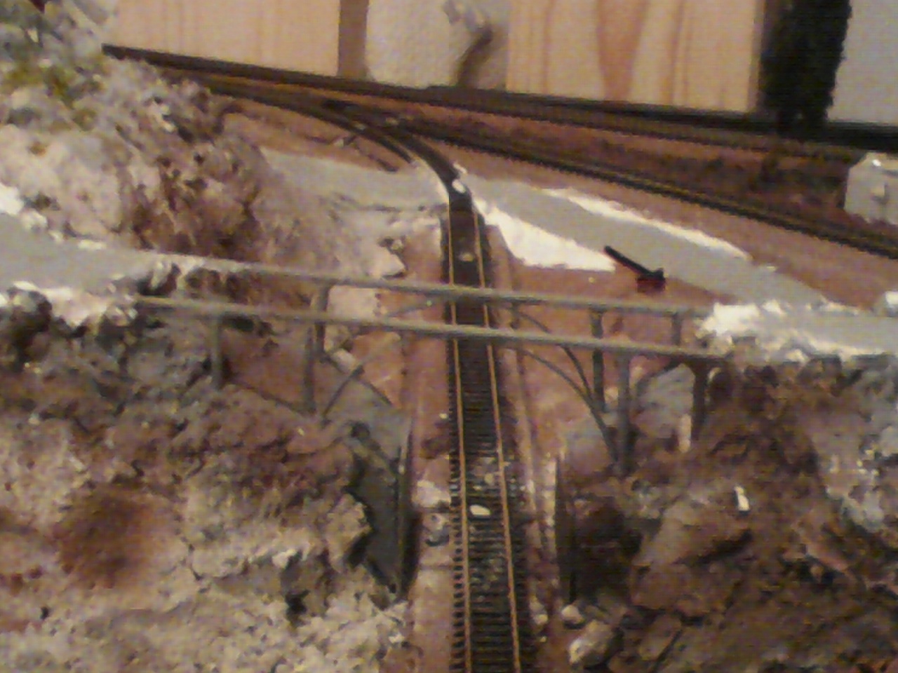

A vasúti átjáróval szenvedek kicsit. YouTube videókról lelesve úgy csináltam, hogy az egészet kiöntöttem gipszből, majd a sínek mentén belül egy műanyagdarabbal kihúztam a nyomkarimának a helyet. Többszöri csiszolás és kapargálás után ott tartok, hogy a képen látható Tillig M62 hibátlanul átmegy felette, de pl a régi BTTB Nohab nem. Annak nagyobb a nyomkarimája?
(#39862) etwg válasza HarciSün hozzászólására (#39860) Válasz • Nov 28, 2014
A nyomkarima is más, meg az alja jobban lelog a sinkorona felé, igy az átjáro semmiképp nem lehet magasabb a sinkoronától.
Ez a gipszes kiöntés viszont nem ajánlott - macerás, pontatlan stb. Egyszerübb bevágni egy karton-, vagy mintás sztirollapot a sinek közé, kiprobálni és csak utánna ráragasztani a talpfákra.
(#39864) HarciSün válasza etwg hozzászólására (#39862) Válasz • Nov 28, 2014
Igen, korábban is így csináltam, abban reménykedtem hogy kiöntve szebb lesz. De úgy néz ki annyit kell csiszolni, hogy elég nagy hely kell a sín mellett - szóval nem lesz valósághűbb a hézag így sem, főleg ívben.
A vasúti hídnál a terelősínnel is így jártam: hiába ragasztottam pontosan a talpfára, a Nohab alja fennakadt.
(#39870) etwg válasza HarciSün hozzászólására (#39864) Válasz • Nov 28, 2014
Ilyen dolgokra jobb az egy fokkal kisebb sin (pl. a TT-hez egy N-es sinszál). Az néhány tized milliméterrel alacsonyabb igy kizárt, hogy azon fennakadjon valami. Kinézésre meg észrevehetetlen a különbség.
(#39871) HarciSün válasza etwg hozzászólására (#39870) Válasz • Nov 28, 2014
Ez nagyon jó ötlet! (TT-sként eszembe sem jutott hogy van kisebb sín is...)
Akkor az átjáróknál is gond lehet 2mm-es sztirollal, jobb eleve 1,5mm-est beszerezni ezek szerint.
(#39874) reszelozsir válasza HarciSün hozzászólására (#39871) Válasz • Nov 28, 2014
Nagyon jó lett a híd
Az átjárónál azért is érdemes az 1,5-ös lap, mert ha kengyeles kuplungot használsz, és az valamiért jobban lelóg, akkor szétakadhat.
(#39877) HarciSün válasza reszelozsir hozzászólására (#39874) Válasz • Nov 28, 2014
Köszi, de inkább csak: "ahhoz képest, hogy én csináltam jó lett"
Tulképp mennyi helyet kell hagyni az átjáróknál a sín és a betét között? (próbálgatás vagy van rá valami érték?"
