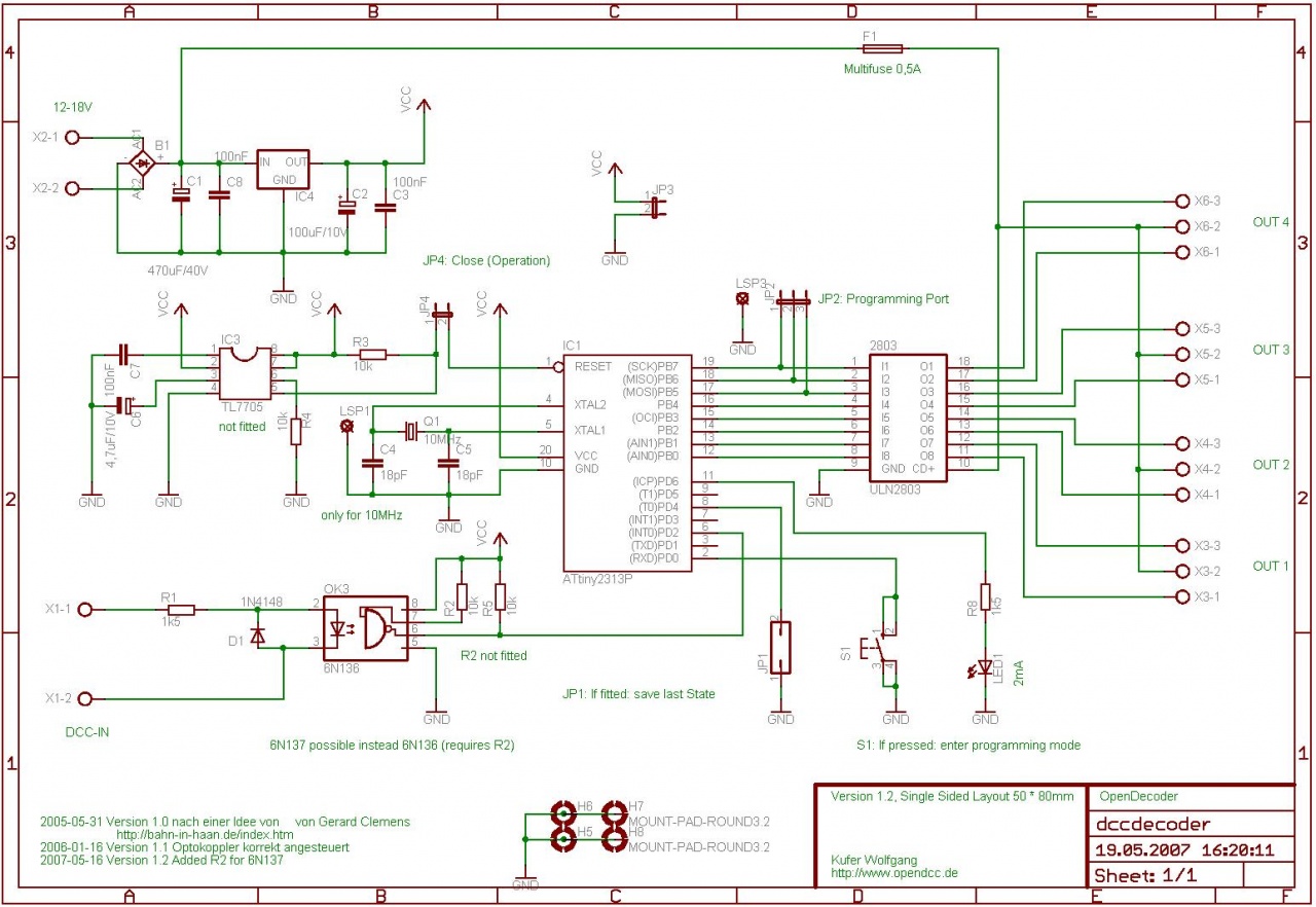

(#18674) HOTotya hozzászólása Válasz • Júl 1, 2013
Zsolesz74!!! ide írom,mert ide tartozik ...
Erről a kapcsolásról van szó!!!!!
(#18677) zsolesz74 válasza HOTotya hozzászólására (#18674) Válasz • Júl 1, 2013
Nekem a PACO-féle rendszer van meg, de a végeredmény úgy látom ugyanaz. Ez melyik oldalról van?
(#18679) HOTotya válasza zsolesz74 hozzászólására (#18677) Válasz • Júl 1, 2013
Open dcc

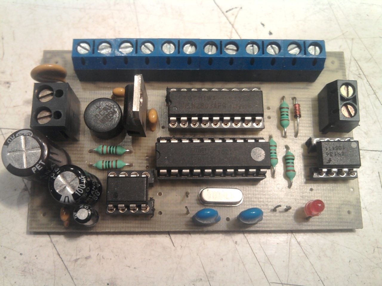

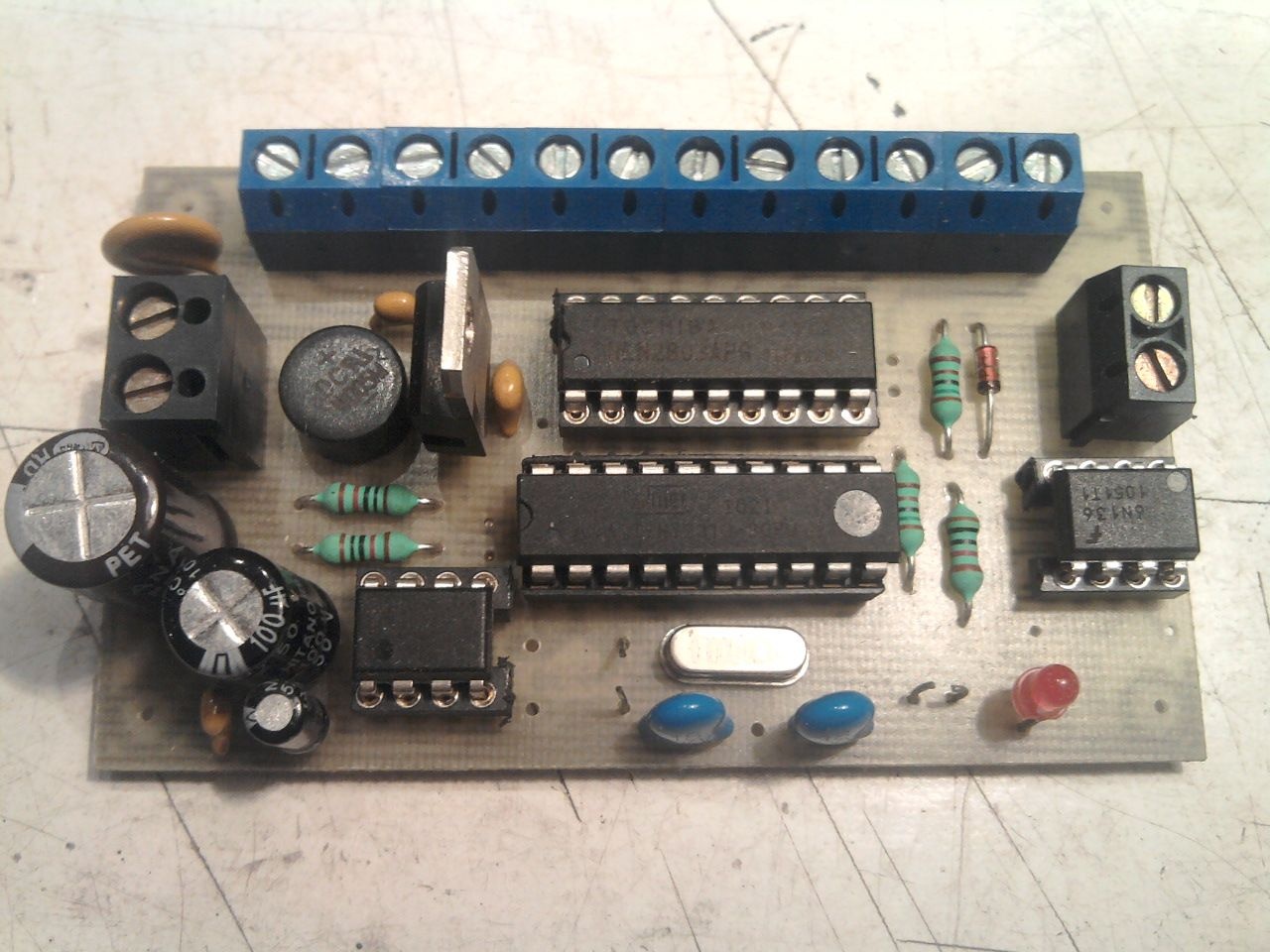

(#18813) roozsa hozzászólása Válasz • Júl 4, 2013
Megépítettem az első dekóderemet és műxik a ROCO multimaussal. Igen egyszerű szerkezet,de lehet a CV-ket programozni és megy előre-hátra.Megvolt az első sikerélmény Bővebben: Link
(#18823) csíkosháTTú válasza roozsa hozzászólására (#18813) Válasz • Júl 5, 2013
Ez az egykori Heiko Schröter féle dekóder, ha jól látom!

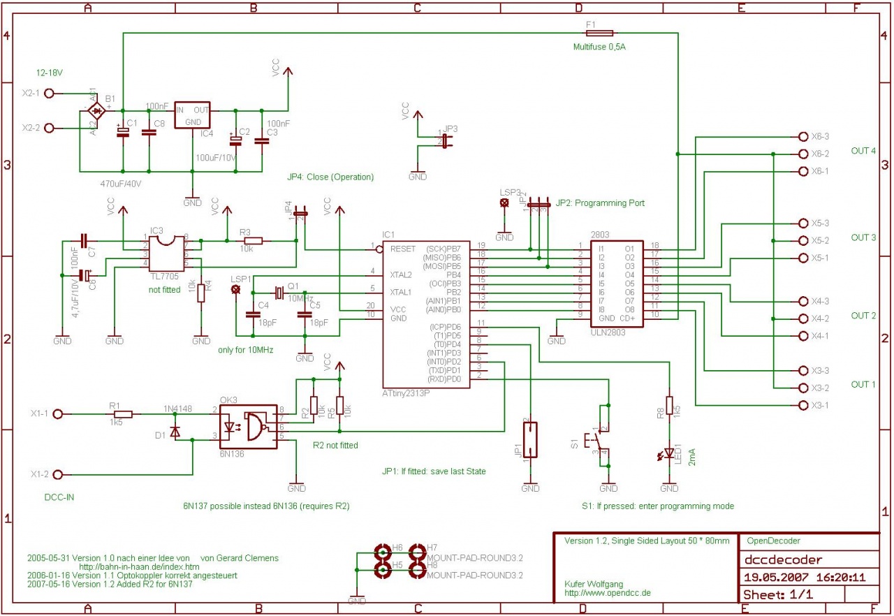

(#18988) roozsa hozzászólása Válasz • Júl 7, 2013
Kérnék egy kis segítséget. Létezhet,hogyha megterhelem a mellékelt rajzon az L272-őt,az megterheli a PIC-et? Mert szerintem nagyon melegszik a PIC és a 7805.

(#19012) csíkosháTTú válasza roozsa hozzászólására (#18988) Válasz • Júl 8, 2013
Ha mindent jól kötöttél be, akkor nem!
Ellenőrizd le a PIC 1-8. lába között a tápfeszt, ennek 5V-nak kell lennie, bármilyen terhelésre.
Nézd meg, hogy mennyi van a 7805 bemenetén! 18V-nál több semmi esetre sem lehet! (El fog szállni a stab IC, ha nagyon terheled így.)
Nem tudom, hogy milyen DCC vezérlővel hajtod meg. Ha ROCO, és gyári táppal (mindegy melyikkel), akkor az sok lesz, mert durván magas sínfeszt ad DCC-ben, ráadásul nem is stabil.

(#19037) roozsa válasza csíkosháTTú hozzászólására (#19012) Válasz • Júl 8, 2013
Köszi,ROCO vezérlővel hajtom.Hát az egyik alap szabály nem jutott az eszembe,hogy mekkora a 7805 bemenő feszültsége Mértem én már mindent,az5V is passzolt,
1.5A-es a stab. IC,ezért néztem nagyokat,hogy miért melegszik.Hozzáteszem,jártam már így,akkor leesett a 2 forintos.
