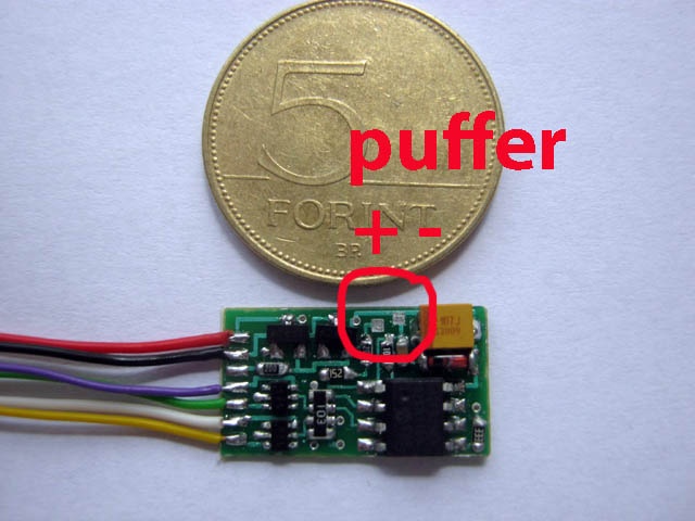

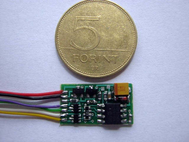

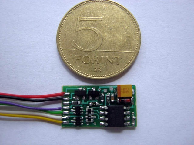

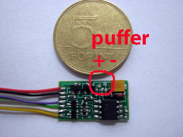

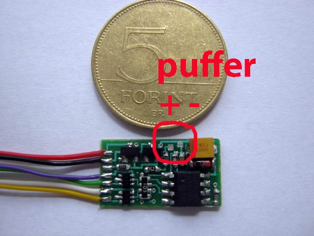

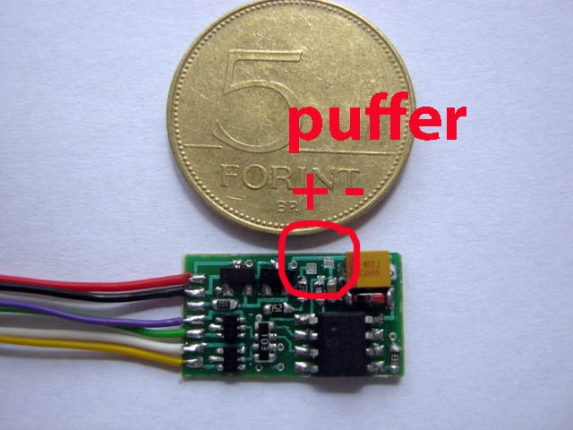

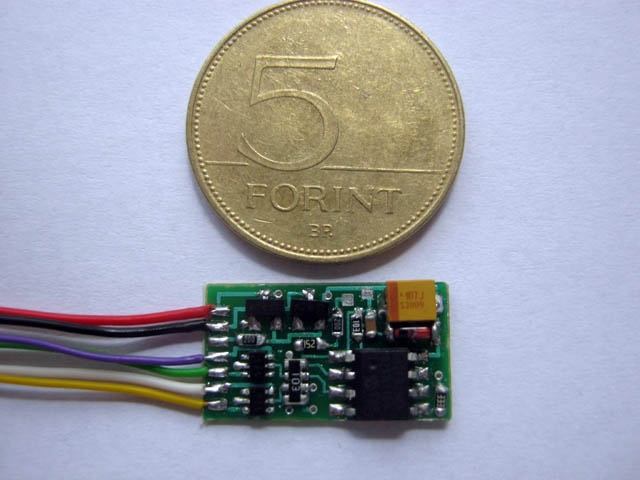

Szogálati: panelke készül, de beesett egy határidős német megrendelés, jelenleg azon vagyok. Azt hétfőn postázom ki, addig türelmet kérek! |

Köszi a panelt aber wo ist der kuplung ????

Kis újdonság, egy funkció dekóder vezérlő kocsikba vagy sima kocsivilágításokhoz. |
(#19264) zsolesz74 válasza csíkosháTTú hozzászólására (#19250)
Júl 15, 2013 |
Ezt te csináltad? Milyen kis aranyos!
Paramétereket lehetne?  |
(#19266) csíkosháTTú válasza zsolesz74 hozzászólására (#19264)
Júl 15, 2013 |
Igen, kössz!
Ez a funkció dekóder az FD200-as utódja.
18*10*2,5mm. Négy funkció kimenet, átrendezhetőek, és dimmerelhetőek. Nemsokára fennt lesz a honlapomon is. Van két forrasztópad extra pufferelko részére is. |

Idézet: „Van két forrasztópad extra pufferelko részére is.”
Ez kell a villogásmentes kocsivilágításhoz, ha jól sejtem.
A túloldalon van ezek szerint a két pad! |
(#19304) csíkosháTTú válasza zsolesz74 hozzászólására (#19270)
Júl 16, 2013 |

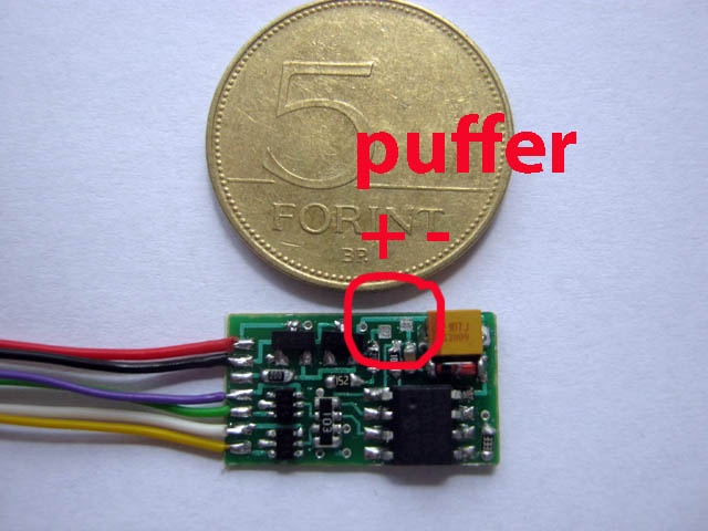

Nem. Bejelöltem a képen a külső puffer helyét.
Tapasztalatok szerint sokkal könnyebb egy bármilyen dekódert elhelyezni egy modellben, ha csak az egyik oldalon vannak alkatrészek a NYÁK lemezén. Ilyen a Tran DCX76D, A DCX51-2D, vagy a Lenz Standard+ is a mozdonydekódereknél, vagy a Tran DCX33 funkció dekóder is. |
