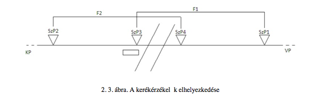

(#26215) wolfchild hozzászólása
Dec 2, 2013 |

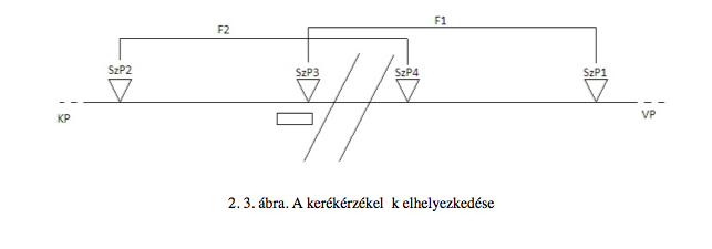

A kérdésem az lenne, hogy digi módban, hogy a legcélszerűbb megoldani az kerékszámlálást (Lehetőleg úgy, hogy a műanyag kereket is belevegye.)?
Gondolom, itt valami optoelektronikai érzékelés jöhet szóba. Ha valaki tud kapcsolást, azt megköszönöm, illetve az is érdekelne, hogy a kapott eredmény milyen modullal jelenthető vissza. |
(#26227) HOTotya válasza wolfchild hozzászólására (#26215)
Dec 2, 2013 |
Végy egy kis sámlit, papírt, ceruzát és kezdj el számolni, strigulázni!  Bocsi ezt nem tudtam ki hagyni...
Most komolyan: minek számolni a kerekeket? A foglaltság érzékelő nem elég? Minden szerelvényhez külön hosszúságú és ezért? Hogy beférjenek az állomásra? Vagy csak mert érdekesség? Max. optóval lehetne, de megéri kiemelni a terep magasságából? (A műanyag kerék miatt kérdem.) |

Egyesek még a nagyvasutnál is inkább kereket számlálnak mint valos foglaltságot mérnik. A baj akkor van, he elromlik a számlálo, vagy vonat, isten tudja miért, egy kicsit visszatolat....  |
(#26235) wolfchild válasza HOTotya hozzászólására (#26227)
Dec 2, 2013 |
Van egy állomás amin két sínpáron oda-vissza forgalom megy, az állomás két vasúti átjáró között van. A nagyvasútnál a mellékelt kép szerint van megoldva, és én is valami hasonlót szeretnék. |
(#26236) csíkosháTTú válasza wolfchild hozzászólására (#26235)
Dec 2, 2013 |
Jaaaajjjj!
Amit meg lehet oldani egy, max. két foglaltságjelzővel, vagyis kvázi két szöggel, meg egy kalapáccsal, az oldjuk meg a lehető legbonyolultabb módon inkább...
Ez is egy olyan eset, amikor nem célszerű, sőt, kerülendő a nagyvasút "élethű" leképezése. |
(#26238) wolfchild válasza csíkosháTTú hozzászólására (#26236)
Dec 2, 2013 |
Tehát simán csak vágányfoglaltsággal kapcsolgassam?! |
(#26239) HOTotya válasza wolfchild hozzászólására (#26235)
Dec 2, 2013 |

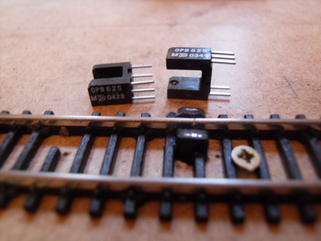

Bocsi,de akkor miért a kerekeket akarod "számolni"? Elég talán egy optó, ami a sín közepén felfelé érzékeli az utolsó kocsit, és már meg is van... most ezt csak leegyszerűsítve írtam... ez is lehet egy megoldás... |
(#26243) csíkosháTTú válasza HOTotya hozzászólására (#26239)
Dec 2, 2013 |
Lehet optózni, de annak elektronikai megvalósítása mindenképpen bonyolultabb, mint a foglaltságjelzés.
1: rejtve telepíteni az optokaput.
2: olyan optokaput kell használni, ami modulált jellel dolgozik, különben egy sima lámpa, vagy a besütő napfény is megbolondítja a rendszert. Egy ilyen optokapus elektronika ára meg többszöröse egy foglaltságjelzőnek. A másik portálon egy nagy tapasztalatú modellező kolléga futott bele egy ilyenbe... |

Igen ez igaz, de Wolfchild akarja mindenáron. Akkor ezek lehetnek a lehetőségek, és hogy ez mibe kerül az már az Ő dolga... megéri vagy sem  Én mindenhova "?" jelet tettem nem véletlenül! Szvsz az hogy felesleges, de... ja igen, lehet opto helyett infra is, de ott is rohadt sok a probléma...

Egy infrakapu és 32kHz körüli jel megoldja a zavarásmentesítést.

Persze, csak nem azért az árért. De az első kétdést, a rejtett beépítést azt nem.
Sokkal egyszerűbb szigetelő sínpapucsot betenni, és olcsóbb, megbízhatóbb. |

Ezzel az optikai megoldással a gőzösök küllős kerekei miatt is lehetnek gondok! Vagy az elhelyezésére kell nagyon odafigyelni. |

Ha már optikai megoldásban gondolkodtok (ami szvsz is nagyon felesleges), akkor még feleslegesebb a kerekeket számolni, hiszen nem a kerék a lényeg, hanem maga a jármü. Azaz, ha pár mm-el feljebb viszed a fénysugarat, akkor a jármü teste fogja foglani a pályát, nem pedig a kereke, azaz teljesen mindegy, hogy küllös vagy nem a kerék.
Söt még egyszerübb, ha a fénysugárzót (mindegy, hogy milyen, csak egyedi legyen) felrakod valahol a terepasztal fölé, és a pályába meg a talpfák közé berakod a fotodiodákat, akkor azok azonnal érzékelni fogják ha megszakad a fény (hordozhato pályánál akár az utcai világitotestbe is befér egy modulált fényforrás). A hajdani klubban nekünk a fényforrás a plafonon volt az egyik világitotestben, és egyetlen ilyen elemmel a pálya felét be tudtuk "világitani".
Annak ellenére, hogy egészen jol müködött, akkoriban még nagyon primitiv elektronikai elemekkel, manapság idejemult eljárás. |

Többen próbákoztak már kerékszámlálással, pl. a nagyvasúti mintát követve, de egyik ötletről sem hallottam többet. Ha kikísérletezel valamit oszd majd meg velünk.
Sajnos modellméretben a kerekek számlálása nem egyszerű feladat akkor, ha bármilyen járművet ráengedhetsz a pályára.
Vizsgálj meg egy-egy 2, 4, 6 tengelyű kocsit, valamit a már említett gőzösöket, és pl. Nohabot hozzá. Ha közös nevezőre tudod hozni az érzékelést, már megoldottad a feladatot. |

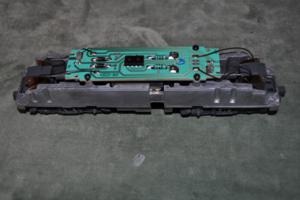

Jól sejtem, hogy a Plux foglalatba nem lehet beletenni a "sima" 6 vagy 8 tűs dekódert? |

8-ast, ha a H0-ban megszokott NEM652-re gondolsz, akkor nem.
Ha az NEM658-ban leírt PLUX8-ra gondolsz, az minden gond nélkül.
Más a helyzet az NEM651-gyel, vagyis a 6 tűs dekóderekkel. Ugyanis a Tillig PLUX12-es TT mozdonyaiban úgy van kialakítva az elektromos alaplap, hogy a PLUX12-be betéve egy NEM651-es dekódert, az használható, de a plusz funkciók (távolsági fény, zárfények lekapcsolhatósága) természetesen nem működnek majd 6 tűs dekóderrel. De ez csak a Tillig modellekre érvényes!!!
Alaphelyzetben a PLUX12 bekötése két ponton eltér a megszokott NEM651-től. Ez pedig a világítás vezetékei. Ugyanis sorrendben az NEM651 esetén a következő a bekötés: motor+, motor-, jobb sín, bal sín, világítás előre, világítás hátra. A PLUX12 esetében a két világítás helyén az AUX1, és az AUX2 van, vagyis a zöld és a lila tartalék funkciók, amik PLUX csatlakozó esetében a zárfényeket adják.
Ergo: Tillig PLUX12 foglalatba tehetsz nyugodtan NEM651 dekódert. A PIKO elfuserált PLUX16-ba nem, mert a világítás nem fog működni.
Amúgy. Elvileg a Vasút és Modell következő számában részletes teszt és bemutató cikk lesz (van?) a Tillig MÁV 480-asról. Digitális üzemben egy Tran SL76D dekóderrel lett tesztelve a modell (videó itt van fenn), abban részletesen kitértem erre a problémára.

Köszönöm szépen! Igazából a PIKO legújabb kis ékszerére, egy kék V23-asra vetettem szemet (már csak a magyar vonatkozása miatt is). Ha minden igaz, két héten belül megjelenik. |

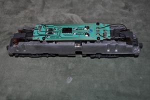

(#26445) jlaczka hozzászólása
Dec 8, 2013 |
sziasztok!
Lehet,hogy írtatok már erről az ügyről, de én még nem találtam hozzá semmit. Nos a következőről van szó: a készletünkben van egy M49 517 es mozdony ami a digitális pályán a következőt csinálja: ha ráteszem világít a belső világítása és megindul pár centit, majd leáll és elsötétedik, az Lmaus2 vezérlőn a STOP gomb megnyomása után ismét ezt csinálja. 43522-360 elektronika van benne. Mi lehet a baj?  |
(#26487) csíkosháTTú válasza jlaczka hozzászólására (#26445)
Dec 10, 2013 |
Elszállt a dekóder, valószínűleg nem bírta a Lokmaus2 gyatra tápegységét. Sajna kuka, ha ez az a dekóder, ami rá van integrálva a mozdony elektromos alaplapjára. |

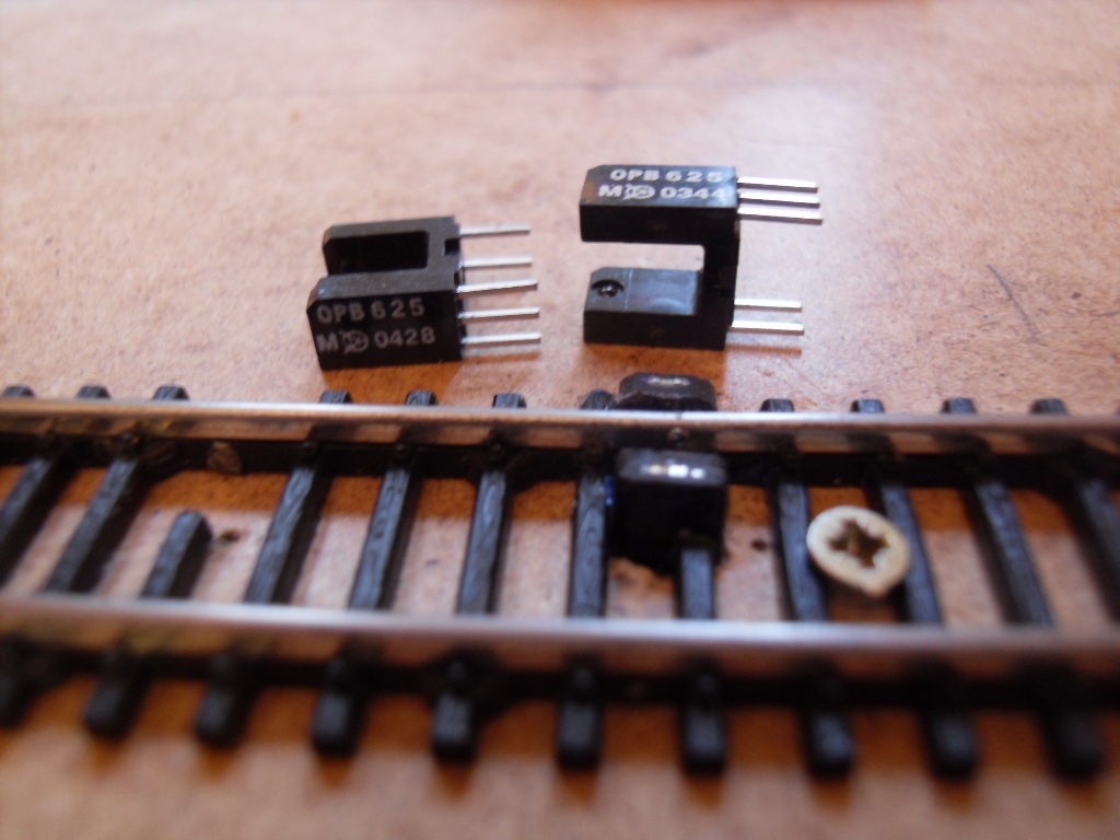

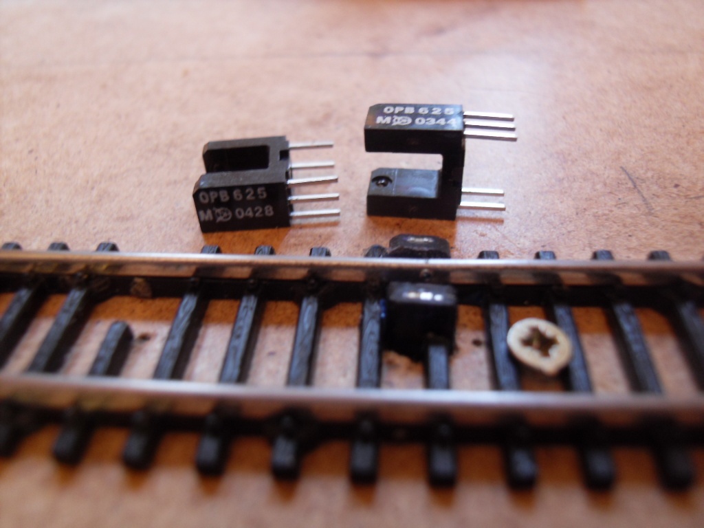

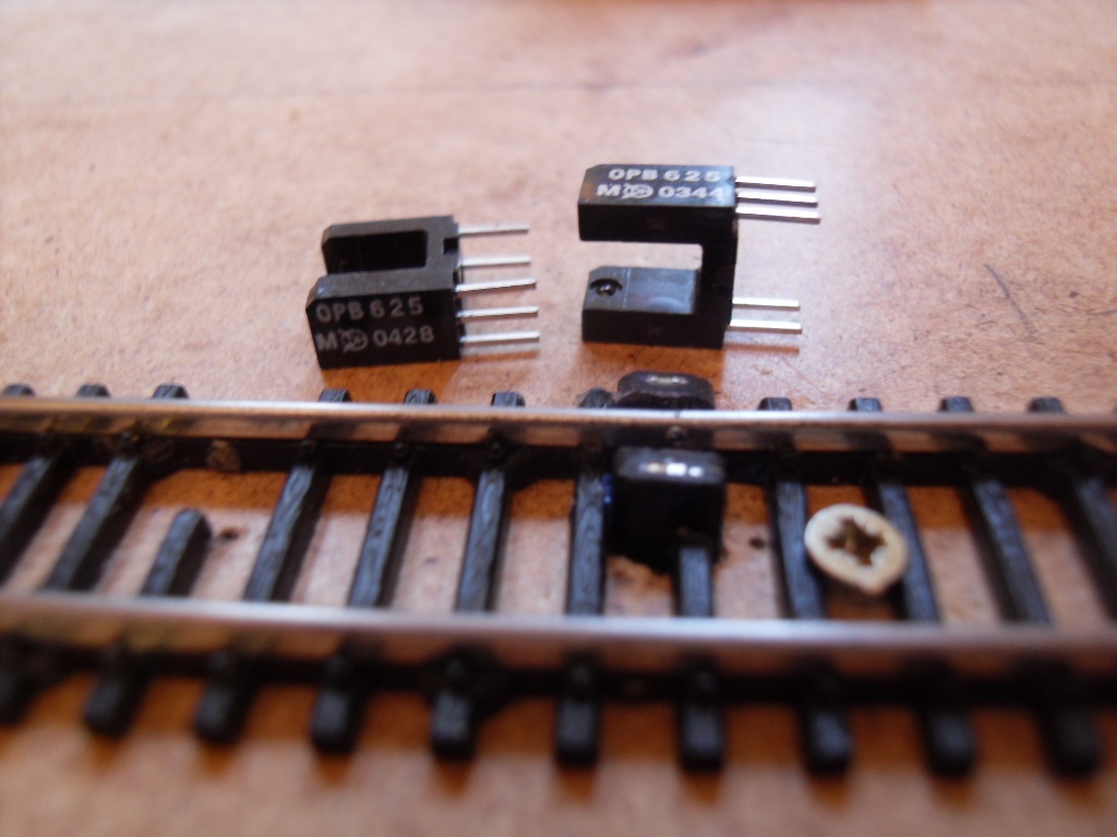

(#26544) piltdownman válasza wolfchild hozzászólására (#26215)
Dec 11, 2013 |
Itt egy beépítési tipp. Én egy sebtében összedobott ingajárathoz raktam be.
Olcsóbb és gyorsabb volt, mintha az összes kereket lecseréltem volna vezetősre és foglaltságot érzékeltem volna.
(Az résérzékelő tetejét lecsiszoltam, de így is ráértek a mozdonyok,ezért átfúrtam a sínt D0.8-al.)

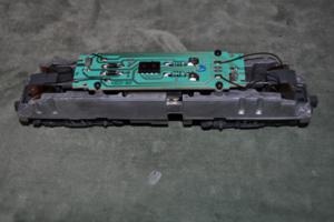

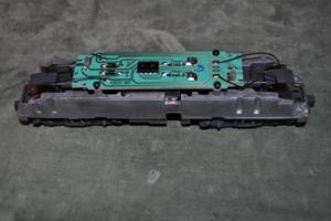

(#26551) jlaczka hozzászólása
Dec 12, 2013 |
Csíkoshátú mester úr, az elektronikára van integrálva a dekóder amiről beszélünk. Akkor ha jól értettem ezt az elektronikát ki kell cserélnem, vagy elég a dekódert kiforrasztani? Következő kérdésem pedig,hogy mit kell vennem helyette? netalán tudnál küldeni is utánvét hozzá vm.it?
előre is:köszi a választ.  |
(#26557) zsolesz74 válasza piltdownman hozzászólására (#26544)
Dec 12, 2013 |
Ezt ugyanúgy rá tudod kötni az S88-ra is! Szóval remek lehetőség barkácsolóknak.  |
(#26558) sunocske válasza jlaczka hozzászólására (#26551)
Dec 12, 2013 |
Ha jól értem, ebben az esetben az integrált azt jelenti, hogy a dekóder alkatrészei nem egy önálló lapkán vannak (és valamilyen szabványos csatlakozóval kapcsolódnak az elektronikához), hanem a mozdony paneljére vannak felszerelve, és annak elválaszthatatlan részét képezik. Azaz "jó" esetben (ha kompletten cserélhető) a "kuka" szó a panelra, rosszabb esetben a komplett mozdonyra vonatkozik. |
(#26563) csíkosháTTú válasza jlaczka hozzászólására (#26551)
Dec 12, 2013 |
A gond az, hogy a hiba ismert, és elvileg javítható, a motort vezérlő FET-eket kéne kicserélni. Csak nincs mire. Ugyanis nem nagyon használatos, 4000db a legkisebb rendelhető mennyiség. Ezt a mozdonyelektronikát egy kis cségtől vásárolta a ROCO anno, ők meg abból építkeztek, ami rakátron volt náluk...
Ergo: nem nagyon javítható a dekóder...
Elvileg az lehet a megoldás, hogy teszünk bele egy másik előkészítő panelt, meg egy másik dekódert, de sajnos ebben az esetben cserélni kell még a fényvezető prizmákat is a modellben, a sima ROCO BR218 modellére.
(#26573) jlaczka hozzászólása
Dec 12, 2013 |
Erről az elektronikáról van szó..... |
(#26576) jlaczka hozzászólása
Dec 12, 2013 |
Ha megtudjátok oldani a kérdést nagyon sokat segítenétek rajtam . mint előzőekben írtam a srácoknak lenne karácsonyra. (sajnos nem igazán jött össze ez a használt cucc vétel.) |
(#26580) zsolesz74 válasza jlaczka hozzászólására (#26576)
Dec 12, 2013 |
Én kiforrasztanám az egész panelt. H0Totyának vannak beépítő paneljei, biztos ad egyet, Csíkosnak meg dekódere amit bele tudsz dugni!
Sőt szerintem lehet, hogy Csíkosnál is van a panelből...
És többet nincs gondod vele!
Forrasztani tudsz? |
(#26590) csíkosháTTú válasza jlaczka hozzászólására (#26573)
Dec 13, 2013 |
Hozd el, vagy küldd el a műhelybe! Dekóderestül, mert ez nem az a kivitel, amiről írtam. Bezsúfolom, hogy karácsonyra fusson! Vagyok szombaton, vagyis holnap is. |
