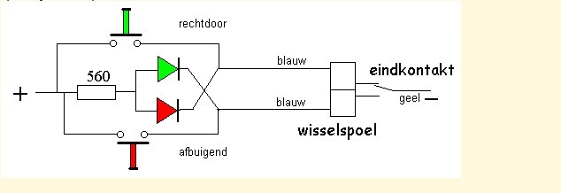

(#25273) jvnd válasza wolfchild hozzászólására (#25233)
Nov 7, 2013 |

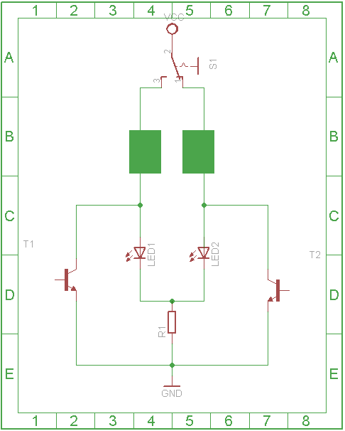

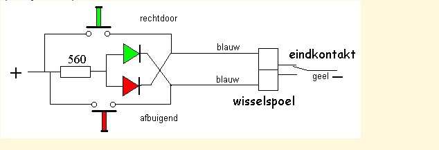

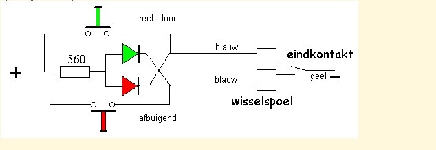

No, akkor fussunk neki még egyszer. Azt hittem ismered ezt a visszajelző kapcsolást. (ld. melléklet).
Ha a LED-eket behellyetesíted az optocsatoló LED-jeivel, akkor az S88-as megfelelő helyén kapod a jelzést. Ide nem kellenek a visszajelző kapcsok sem. Ha jössz a találkozóra keress meg, bővebben kifejtem Neked, miért jó ez így.
Amúgy van egy olyan hátránya, hogy ha DCC eszközdekóderrel kapcsolgatod váltóidat, akkor nem fog működni, mivel az eszközdekóder csak egy impulzust ad ki a mágnestekercsre. (Nem akarjuk leégetni.) Ott más megoldást kell alkalmazni. |

Elektronikus kapcsolasnál is müködik ( impulzus esetén is) csak ott rendszerint meg kell forditani a polaritásokat, azaz jobb oldalra kerül a + , a LEDeket is forditva kell bekötni, a nyomogombok helyett meg a kapcsolo tranzisztorork fognak dolgozni, immár a minuszhoz viszonyitva ( open collector). |

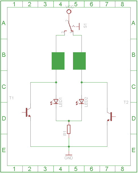

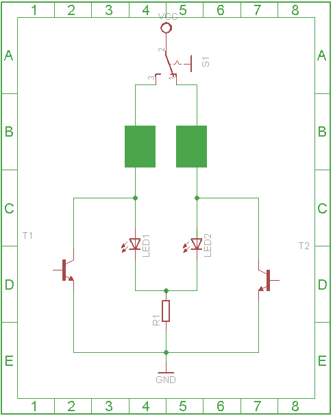

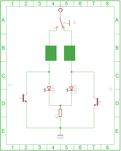

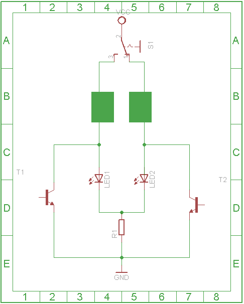

(#25294) etwg válasza wolfchild hozzászólására (#25293)
Nov 8, 2013 |
Kb igy néz ki. A két tranyo lehet akár a már emlegetett ULN egy-egy tranzisztora. |

Azért vigyázz mert ezek a régi váltok ( még a PECO motor is) több ampert is lenyelnek amit nem biztos hogy átél egy ULN tranyo. Inkább egy külön tranzisztorral probálkozz. (FET) |
(#25344) zsolesz74 válasza etwg hozzászólására (#25342)
Nov 9, 2013 |
Egészen pontosan 500mA-t tud egy kapu leadni! |
