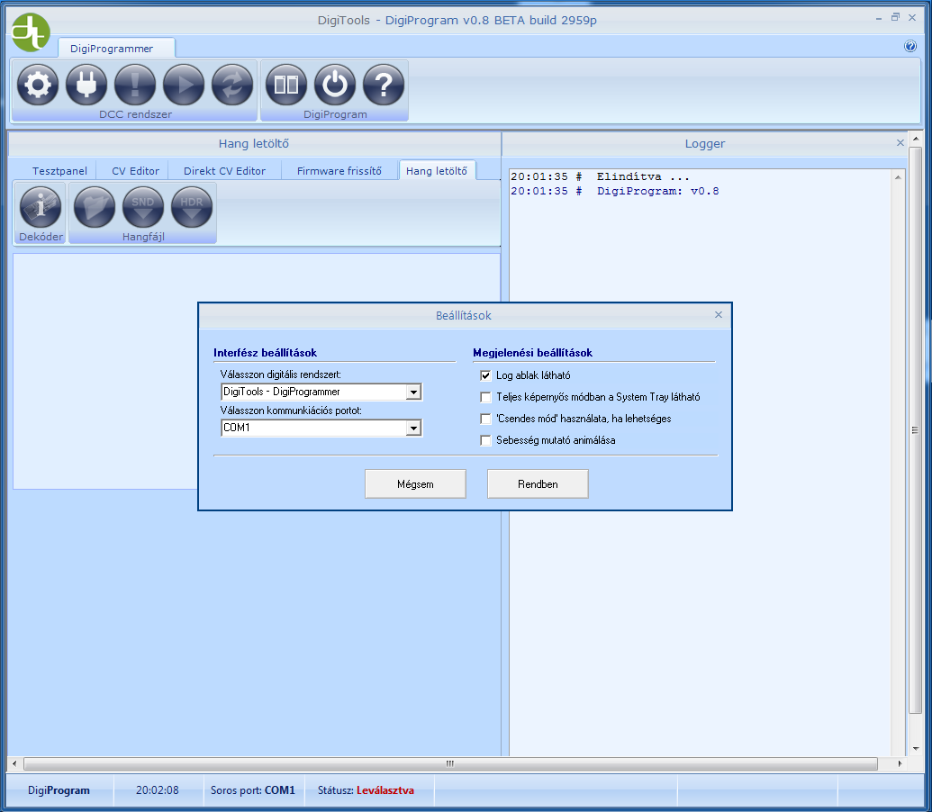

(#29375) diginewl hozzászólása
Feb 6, 2014 |

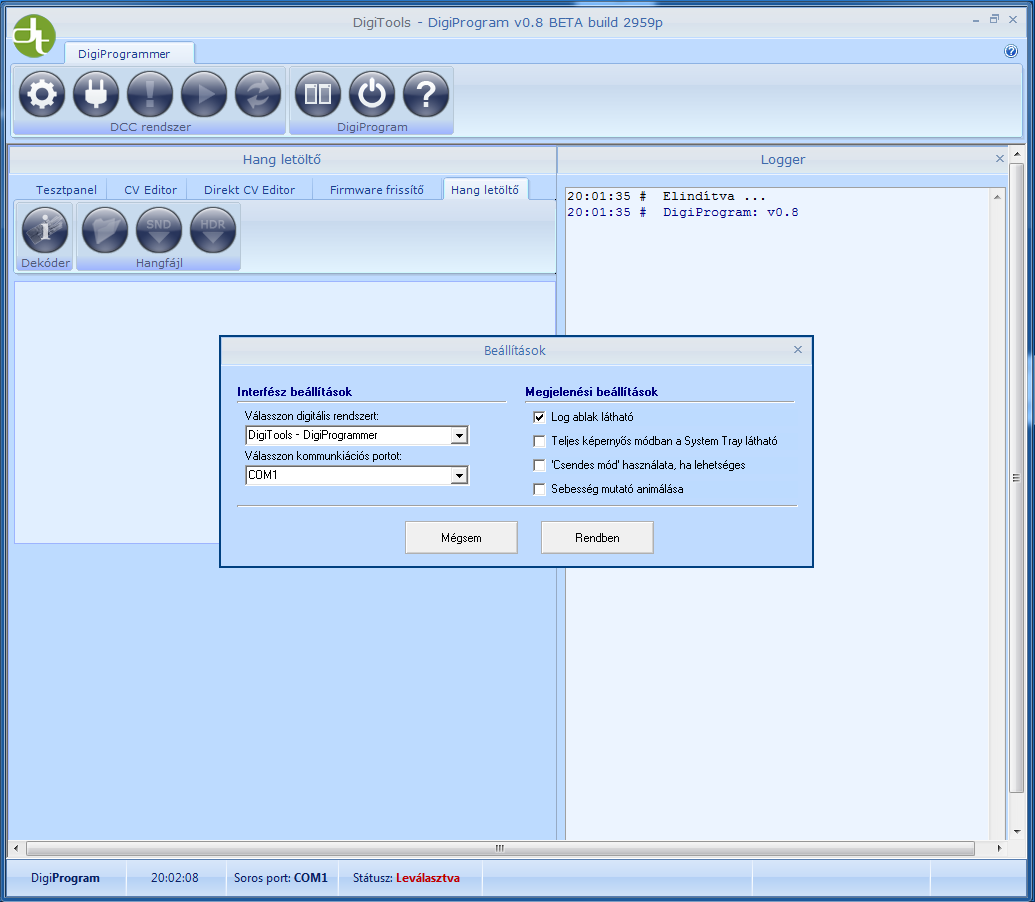

Egy izgalmas kérdés:
"Összeházasítható" a digitools digiprogram-ja a Nano-x s88 központtal?
A digitools termékleírásban az áll, hogy bármely LenzDigitalPlus/LI100 klónnal összejön a program.
Elméletileg a nano-x s88 ilyen.
Összelépnek, de olyan hiba jön fel, hogy NOTanswer com5.
Kész.
Van ötlet?
Tudom ingyen van, összeségében azért lenne jó, mert nem papíron lenne minden leírva, hanem a gépen tárolnám.
A pc-s vezérlés működik a pc, és a nano x között, így nem valami átviteli gond van. |

(#29502) dccvillanyos válasza diginewl hozzászólására (#29500)
Feb 8, 2014 |
A beállításokban beállítottad a digitális rendszert?
(#29503) diginewl válasza dccvillanyos hozzászólására (#29502)
Feb 8, 2014 |
Igen.
Feljön a LenzDigitalPlus/LI100 kiválasztási lehetőség, csatlakozik egy rövid ideig, aztán "ledobja" egy notanswer com5 válasszal.
Nagyon erős a gyanúm, hogy a com/usb átalakítóm nem 100% van már 7 éves.... A TC is néha lefagy, de van amikor 1 órán át is megy (próbálkoztam már a com settings-ben az idők állításával, de ez nem volt jó megoldás).
Lehet, hogy erre érzékeny a digitools programja
Így először megpróbálom egy olyan gépen is, amin van szabványos (beépített) com port, ott a TC-vel sem volt gond sosem.
Majd jelzek  |
(#29564) diginewl válasza diginewl hozzászólására (#29503)
Feb 9, 2014 |
Jelzek
Működik a digitools programja!
Nem hardver, hanem driver probléma volt. Az usb/com átalakítóhoz nem volt jó az eddig használt driver.
Most már tökéles az összhang. |
