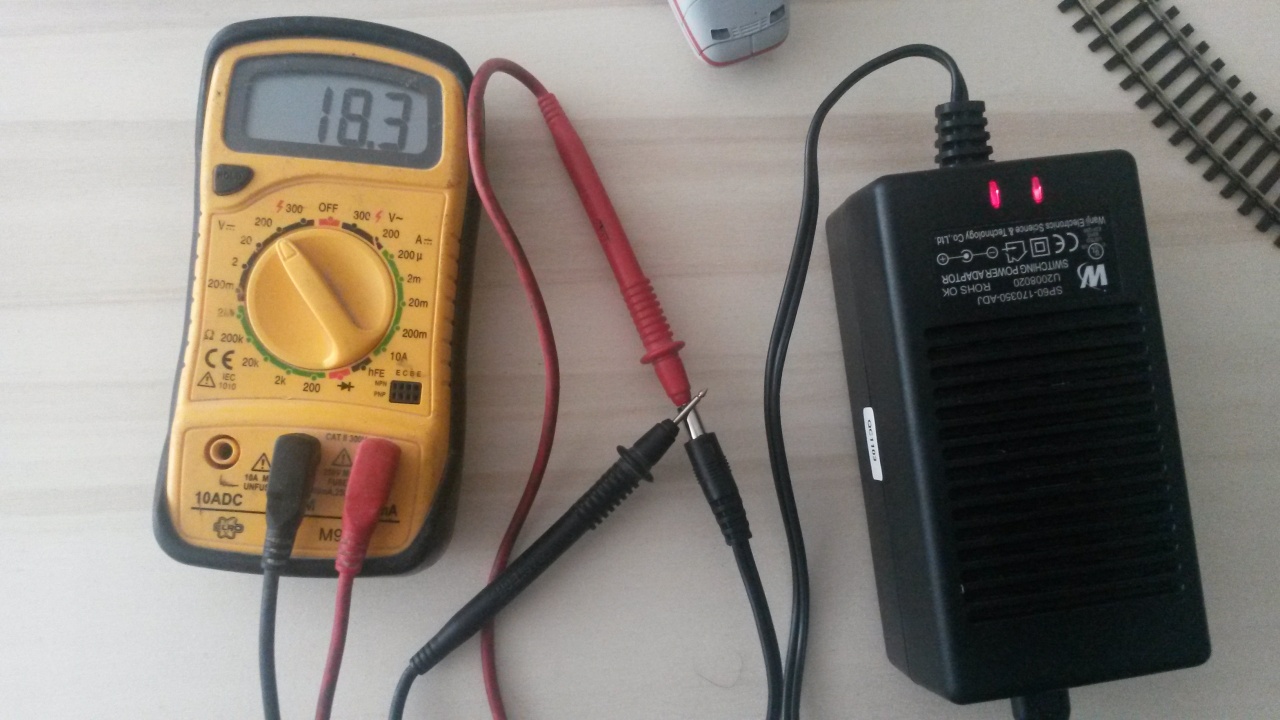

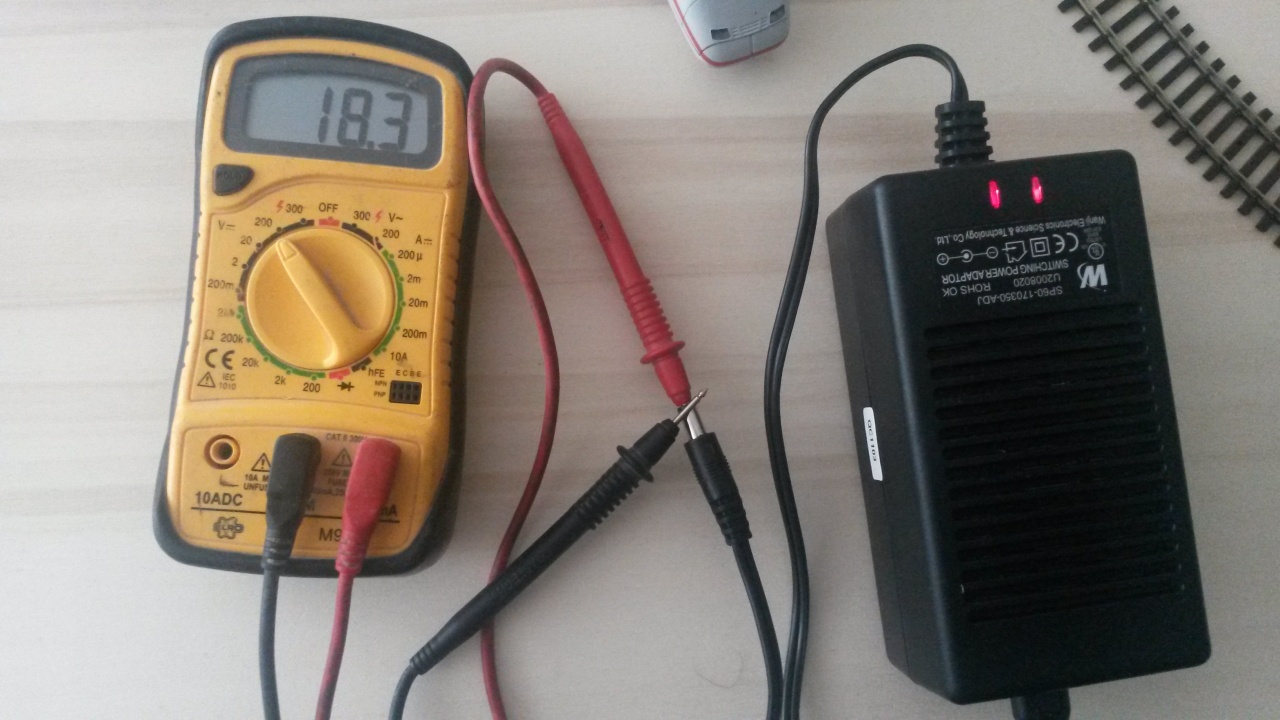

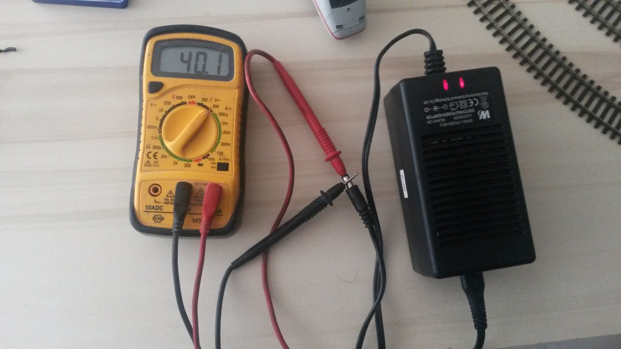

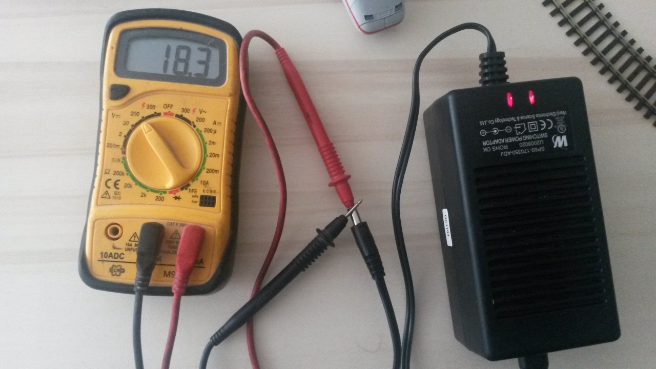

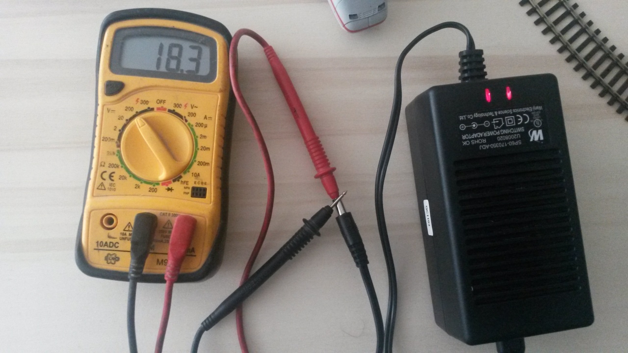

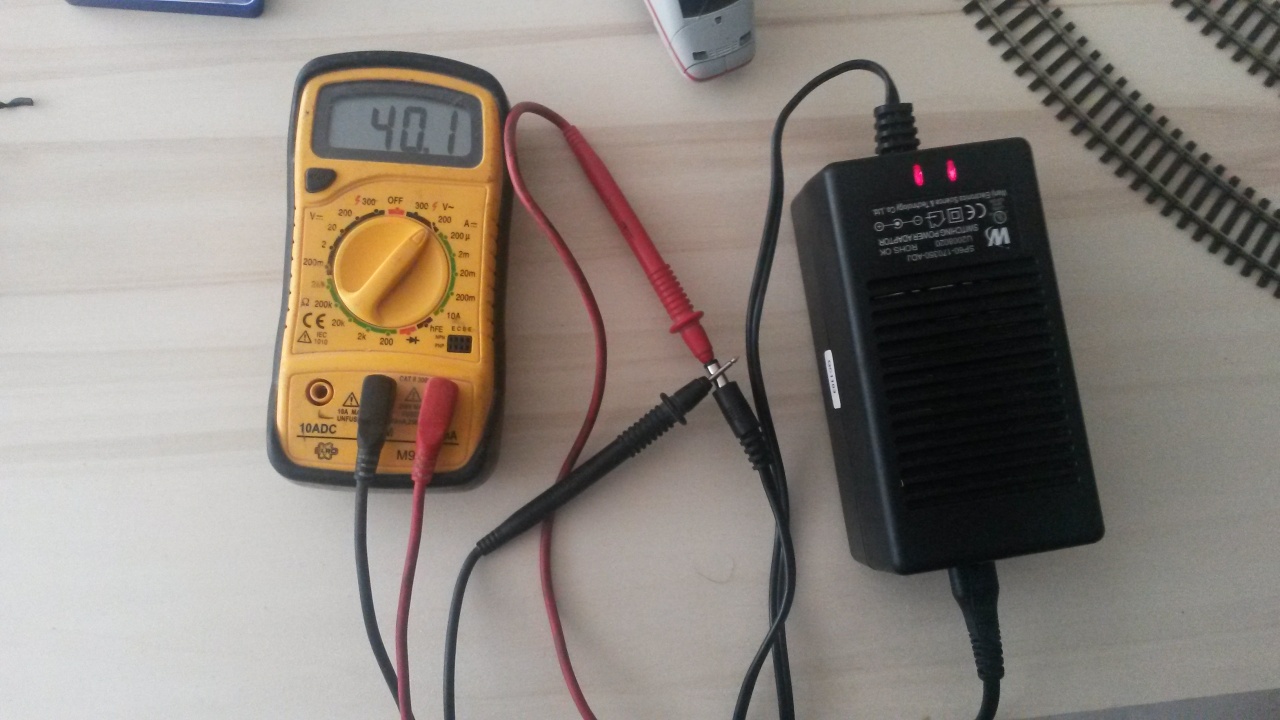

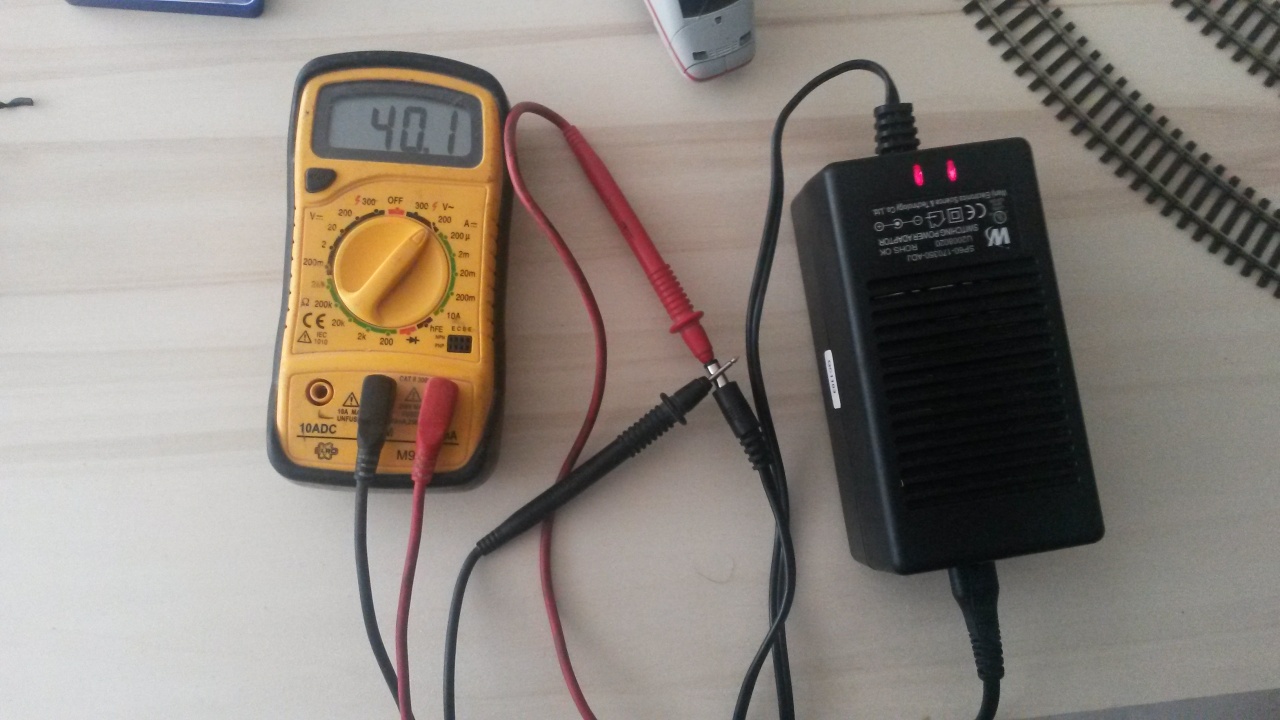

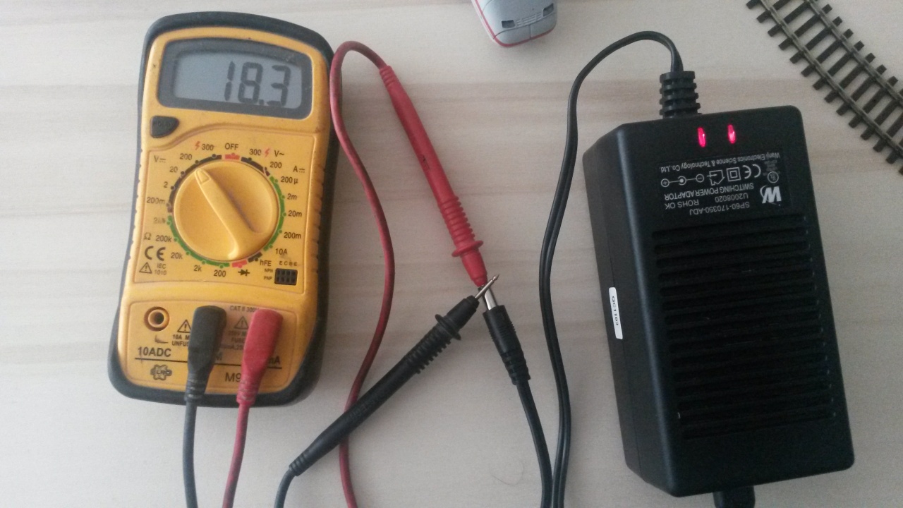

Új tünet jelentkezett! Most sikerült tetten érni feszültség ingadozást a sínjelen! Nem folyton csinálja, ezért nem vehettem észre. Sokszor leellenőriztem, mindig jó volt. De most felrögzítettem a voltmérőt a sínszálakra és figyeltem a feszültség változást, ahogy egy mozdony rótta a köröket. 10 percig semmi különös nem volt, terhelésre max 0.3 Voltal lett kevesebb, majd elkezdett ingadozni! Megállítottam és levettem a mozdonyt a sínről. Terhelés nélkül, azaz semmi nincs a síneken, csak az üres pálya, így is ingadozik! A központ továbbra is stabil 17.0 Voltot mutat!!!
Kihúztam a tápkábelt a központból, majd vissza. Újraindulás után megint stabil a feszültség. Megint mehetett a vonat körbe-körbe. 20 percig nem jelentkezett semmi hiba.
Másik dolog, hogy rámértem a külön, a központ nélkül a tápjára! Az normális dolog, hogy a 15-21V egyenfeszültség mellet mérek még 32-48.8V váltófeszültséget?

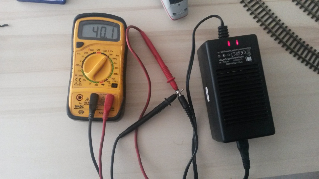

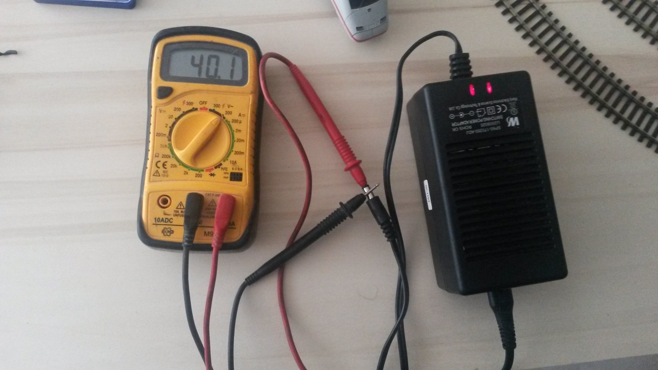

(#32018) etwg válasza enamessias hozzászólására (#32017) Válasz • Ápr 13, 2014
Ez milyen trafo? Köss rá némi terhelést mert ugy könnyen falos értéket kapsz. ( elég egy kis izzo, vagy 5-10 kOhmos ellenállás.) ha igy is marad a 40 V akkor baj van.
>32V már komoly baj. Ennyit nem bir ki egyetlen alkatrész sem. Nézd meg még egyszer, mert lehet, hogy rosstat mérsz. 24V-nál nem szabad többet mérned sehol.
Váltofeszültséget igy ne mérj, mert az ilyen müszerek többnyire hálozati áramra vannak, kalibrálva és effektiv értéket igyekeznek mutatni, csak éppenséggel azt nem tudják mérni, igy belsö büvészmutatványokkal érik el, hogy 230V~ mérésére (amit a müszer vagy kb. 310V-nak vagy kb. 170V-nak lát) 230V-t mutasson.
DCC-t a legbiztonságosabban egyenáramu müszerrel lehet mérni, ha elé kötsz egy diodát meg párhuzamosan a bemenettel egy kb. 1uF-s kondit. Ez 100%-ban a DCC feszültséget mutatja amit a müszer nem számol át.
Nem irod hol és mennyit ingadozott a DCC jel.

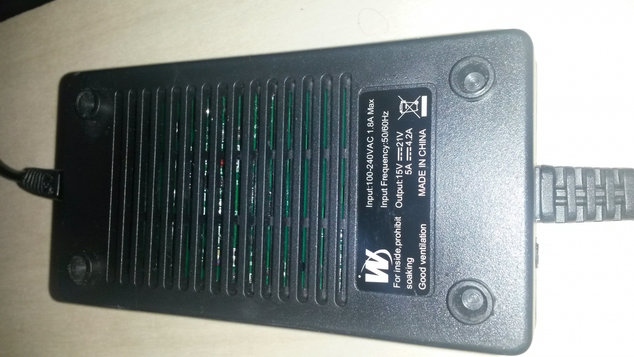

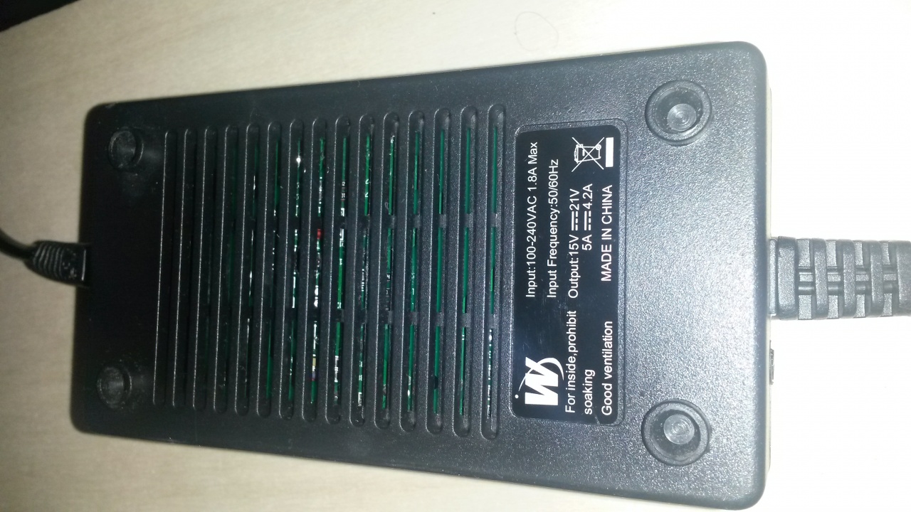

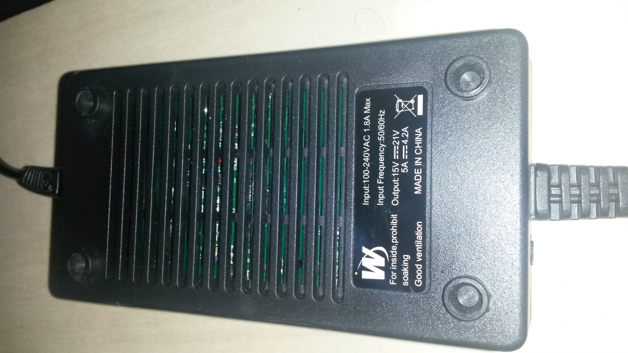

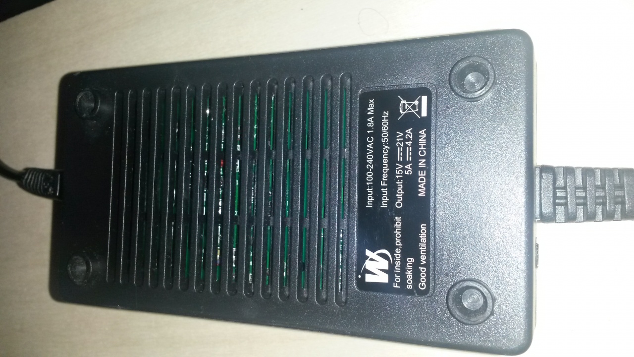

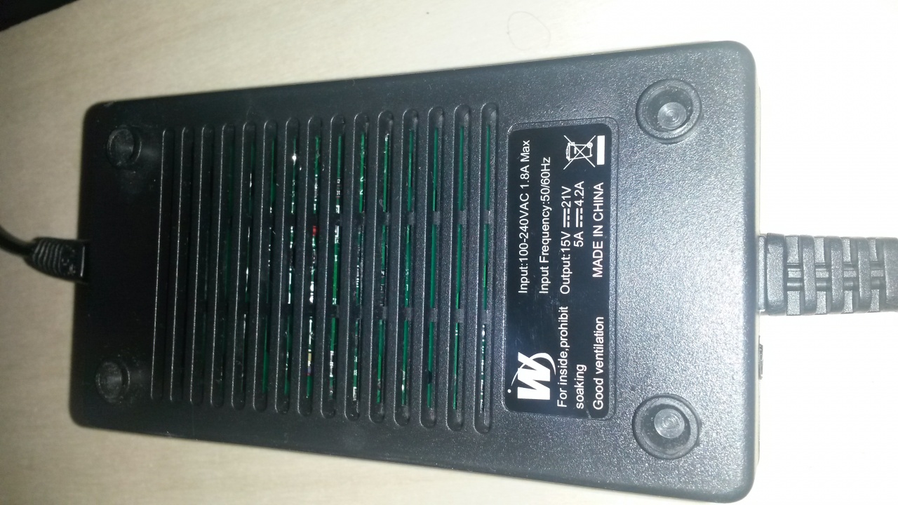

(#32019) enamessias válasza etwg hozzászólására (#32018) Válasz • Ápr 13, 2014
Az ESU-nak külső tápja van, a képen ez látható. Van rajta egy potméter, amivel állítható a kimenő feszültsége 15V-21V-ig. Ha a Táp 18.3V-ra van állítva, akkor a központból 16.9V megy ki a sínekre. Kondi és dióda nélkül (váltóáramon mérve), mert az nincs itthon.
Találtam itthon 4db 1k ellenállást, ezeket sorba kötve, hiába terheltem le a tápot, változatlanul tudok mérni váltó 40.1V-ot rajta a 18.3V egyenfeszültség mellet! Ezt a központ kapja.
Az ingadozás a sínjelen volt észlelhető és leolvashatatlan a mértéke. Nullától 17 Voltig volt minden, másodpercenkét teljesen más értéket irt ki a műszerem.
(#32020) etwg válasza enamessias hozzászólására (#32019) Válasz • Ápr 13, 2014
Ha van rajta egy poti a kimeneti feszültségre, akkor már a kimenet nem lehet AC, azaz rosszul mérted, vagy tényleg begerjedt a trafo ( amigy DC van az adatlapon is) és igy keletkezett a váltoáram. Ha terhelés alatt is megmard akkor kuka.
(#32021) enamessias válasza etwg hozzászólására (#32020) Válasz • Ápr 13, 2014
Hát pont ez az! Már rég volt, hogy iskolában tanultam elektronikát, ráadásul pont hiányoztam azon az órán mikor a kapcsolóüzemű tápokat tanították, de szerintem se kéne ott legyen ekkora mérhető AC feszültség. Már azért mértem rá mert minden más stimmelt.
Gondolom ez meg tudja zavarni a központot is és ha ez kijut a sínekre akkor meg is van a magyarázat a dekóderek hullására.
Amúgy meg nem kuka, még garanciális, csak vissza kéne küldenem Németbe. Vagy jó ide egy 17V-os laptop töltő? Mert akkor nem postáztatom vissza az egész központot mert szar a tápja.....
(#32026) HOTotya válasza enamessias hozzászólására (#32019) Válasz • Ápr 13, 2014
Lehet,hogy a potija szart be....és azért csinálja az egész hülyülést!! Dobd ki és vegyél egy Trant... Tudom ez reklám,de Csíkos évek óta használja és nem sok romlott el neki!! Nekem is az van !! Igaz nem egy szépség ,DE strapabíró megbízható és a modellezésnél ez is számít!!!
(#32028) enamessias válasza HOTotya hozzászólására (#32026) Válasz • Ápr 13, 2014
...csak szóljak, hogy mikor dobom, mert elkapod?
Ugyancsak nem a központ a szar, ha minden igaz, hanem a tápegysége. Kár ezért egy egész rendszert le degradálni. Hozzáteszem annó a Tran és ESU közt vaciláltam, de mivel kütyübuzi vagyok ,így lett ESU belőle.
MM-nél is elég a gyári tápot lecserélni és máris használható lesz, tudtommal.
Ha a poti lenne ludas, akkor nem csak a DC-nek kellene ugrálnia? Mert a táp konstans adja ezeket az értékeket. Már keresek egy laptoptöltőt helyette. Volt egy univerzális 5A-os egy óriás notimhoz, csak azt villámcsapás érte. Egy ilyen kellene, azon kapcsolóval lehet feszültséget váltani és adnak mindenféle dugót hozzá.

(#32053) csíkosháTTú válasza enamessias hozzászólására (#32019) Válasz • Ápr 14, 2014
Nna szóval!
Ha nem gond, akkor postázhatod a dekódereket, a Tran DCX52D/S dekódered garos, azt cserélem újra.
Első kérdés: az ESU-hoz adott tápegység az - diplomatiukusan szólva - nem egy minőségi és árkategória az ECoS központtal. Ennél jobbat tudok prezentálni 6.500Ft-ért*. Egyébként ez is, meg az is, ami Neked van, egy kapcsolóüzemű DC táp, vagyis egyenáramnak kell belőle kijönnie. Semmi mást nem mérhetsz a kimenetén! Ha mégis, akkor hibás a tápegység. megjegyzem, a tiszetességes ilyen tápegységek két dolog ellen védettek kell legyenek:
- kimeneti rövidzárlat és túlterhelés,
- kimeneten feszültség megfutás, vagyis a leírtnál nagyobb kimenő feszültség.
A leírásod alapján ezen a téren komoly kihívásokkal küzd az egység. Első körben levél az ESU-nak, jönnek Neked egy másik táppal, garanciában. Remélem a központ kibírta ezt a megpróbáltatást...
De ezt könnyen ellenőrizheted, ha van odahaza egy laptop töltőd, ami legalább 14V-os - max 19V -kimenettel rendelkezik. Ha ezzel kezded használni, akkor a központból kimenő sínfesznek kb. annyival kell alacsonyabbnek lennie, mint az edereti gyári táppal, vagy kb. 0,5V-tal. Vagyis, ha 14V-os a laptop tápod, akkor 13.5V lesz a sínfesz. Az árammal most ne törödjünk, legfeljebb kevesebb mozdony mehet egyszerre, de ez csak teszt, egy rendes laptop táp amúgyis legalább 2,5A-es, addig lehet majd terhelni a sínt.

(#32069) csíkosháTTú válasza zsolesz74 hozzászólására (#32068) Válasz • Ápr 14, 2014
Attila leírása alapján az a darab hibás.
Amúgy ennyi pénzért, amennyibe az ESU ECoS kerül, szerintem belefért volna egy rendesebb táp, mégha drágább is lenne nagytételben mondjuk 5€-val... Az ilyen szintű tápokat én 6.500Ft-ért tudom adni, a Miniversum tápjait meg 9.500-ért. Mennyi is egy ECoS? Úgy 180-200.000Ft? Kb úgy aránylik a két összeg, mintha az Audi A3 Sedan-t Komoran gumikkal hoznák forgalomba...
Úgy látszik, hogy a DCC achilles sarka pár gyártó "jóvoltából" a tápegység kérdése... Szerintem egyáltalán nem véletlen, hogy az egyik gyártó a központjához egy jókora Wiess gyártmányú, echte "Made in Germany" trafót ad, a mai napig. A komplett szett 300Euro a műhelyben.
(#32075) etwg válasza csíkosháTTú hozzászólására (#32069) Válasz • Ápr 14, 2014
Itt azonban egész más lesz a balhé. Akármilyen ocska is a táp, 40 V kizárt, hogy átmenjen a központon, illetve azt is valoszinü, hogy kinyirná. Igy kétlem, hogy az a mérés valos értéket mutat, vagy az okozná a dekodérék hirtelen halálát.

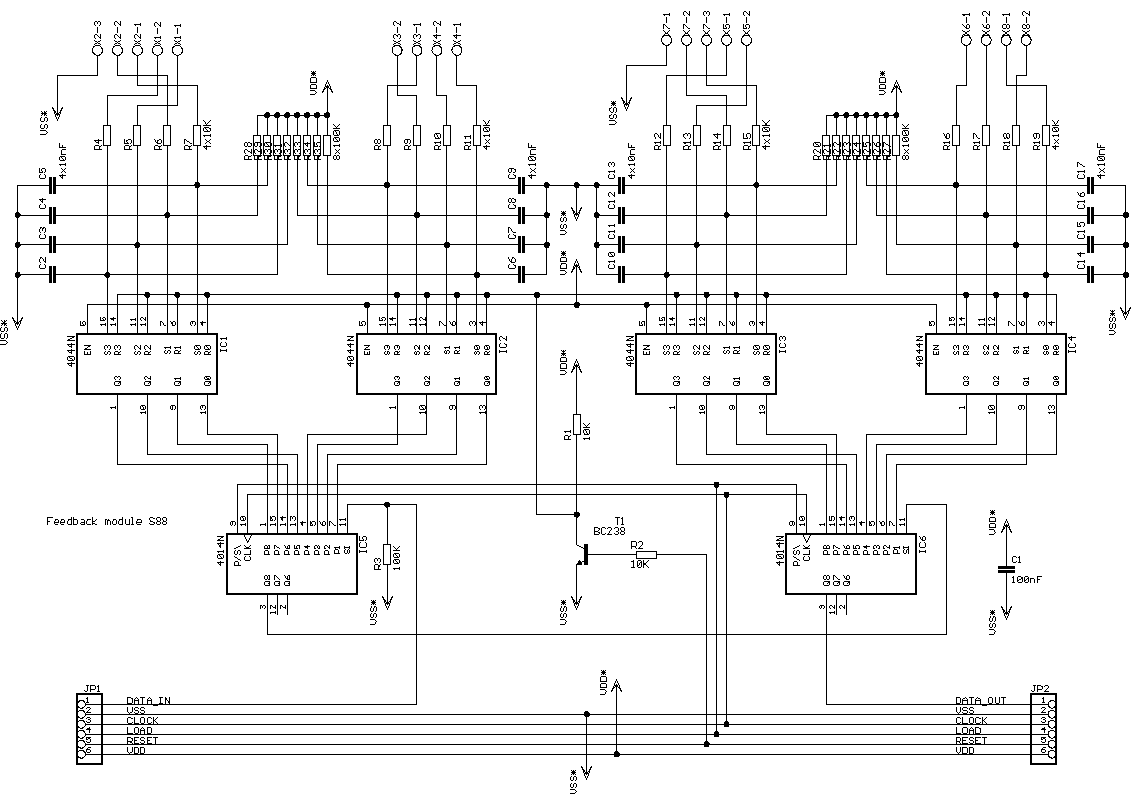

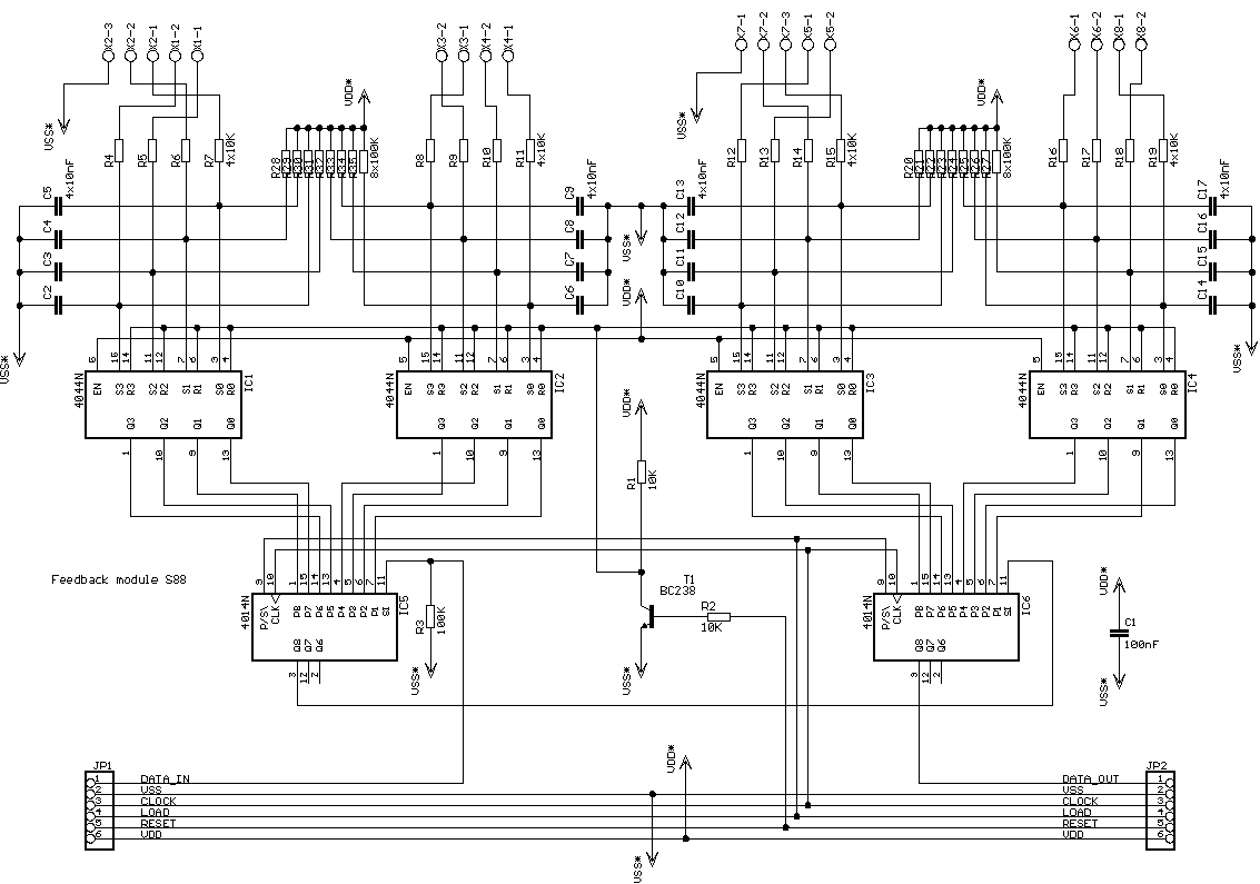

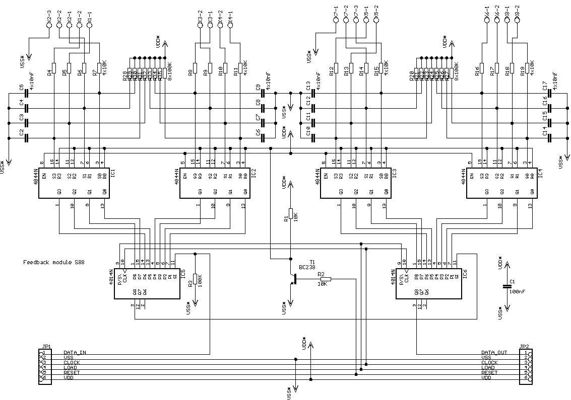

(#32104) roozsa hozzászólása Válasz • Ápr 15, 2014
Kérnék egy kis segítséget. Vettem egy Digitools PC illesztőt és építenék hozzá S88 visszajelző modult. A mellékletben csatolt kapcs.rajzon szereplő modul megoldás lehet?
(#32105) csíkosháTTú válasza zsolesz74 hozzászólására (#32095) Válasz • Ápr 15, 2014
Nem emlegettem egy lapon a ROCO kütyüt az ESU ECoS-szal... nem egy kategória a kettő. Sajnos a ROCO által szállított összes tápegység vacak, a Z21-ét kivéve. (Csak a Z21-nek meg a start szettes, fehér változatából pár hardveres, és egy csomó szoftveres dolog hibádzik a feketéhez képest...)
Az a táp valószínű hibás, ami Attilának jutott...
etwg!
Azt én is kétlem, hogy 40V-t lehetne mérni bárhol is, de az ingadozás nem tesz jót semminek. Különösen a dekódereknek, és sajnos ebből a szempontból az ESU micro nem egy harcedzett valami, rendkívül érzékeny szerkezet, 15V-os DCC sínfesz felett hajlamos elfüstölni. Több év szervíztapasztalat azt mutatja, hogy a mikró dekderek között ez bumfordi kis jószág (a legnagyobb mind közt), nem igazán egy strapabíró valami.
Csak halkan jegyzem meg:
A komolyabb gyártók nem kapcsolóüzemű tápegységet adnak a vezérlőkhöz, hanem egy jókora trafót, és a stabil tápfeszültséget a központ maga csinálja meg magának: Lenz, Tran, például. A műhelyben árulgatott nanoX-s88is azért kap tápegységet trafó helyett, mert egy 3A-es trafó ára nagyon magas... (Egyébként a központ maga belül egy nagyáramú feszültségstabilizátorral kezd, eleve trafóhoz lett tervezve.)
(#32109) diginewl válasza enamessias hozzászólására (#32060) Válasz • Ápr 15, 2014
Ledöbbenek ezen a "histórián"!
Azért, mert mindig csak a roco-t szidták a tápja miatt. Olyan DCC jön ki belőle, amit a betáp oldalon kap. Ez a drága központ is a tápra bízza magát? Ez hihetetlen. Jó lenne ezt valahol jelölnie a gyártónak, hiszen, ha elromlik a tápegység akkor nyírhat mindent maga után.
Nekem ezért tetszik a picike nano-x s88- központom, mert be tudom állítani rajta a max kimenő dcc feszültséget. Előtte meg ingadozzon a táp, ha akar, több nem mehet a sínre, maximum kevesebb. (Mintha ezt írta volna CsíkosMester is)
Mindenképpen írd meg, mi lett az új táppal a tapasztalat, ha megérkezett. Mi tanulunk belőle, az esu meg remélhetőleg gariban kicserél, majdnem mindent.
(#32116) etwg válasza csíkosháTTú hozzászólására (#32105) Válasz • Ápr 15, 2014
Egy kapcs táp nem ingadozhat ( a konstrukcio miatt). Az ellentétben egy mezei trafoval nem csinál valamilyen feszültséget, amit aztán egy kisebbre kell stabilizálni. A kapcstáp alapbol azt adja, amire tervezték és ugy kapcsolgatja a primér kört, hogy a kimenet stabil legyen. Olyannal sem futottam még össze, hogy változott volna feszültség, alapszokása, hogy meghalnak - nincs kimenet. ( több 10 ezer termékünk van ilyen táppal üzemben.)
Ezek az olcso müszerek viszont bármit képesek mutatni, ha nem sikerül eltalálni a jo méréshatárt - és nyilván egyenáramra ( 20V) váltoáramu modban az isten tudja mit mutatnak, ezért kétlem a mérés helyességét.
S kizárt, hogy az ESU tudjon valamit kezdeni az állitolag 40v AC-val, azonkivül, hogy füsttel jelezné az elmenetelt.
Az 100%, hogy nem az állitolagos 40 V ártott a dekodéreknek.
(#32122) zsolesz74 válasza roozsa hozzászólására (#32104) Válasz • Ápr 15, 2014
Igen, nekem is ez a gyűjtőáramkör van az asztalom alatt!
Ha kell NYÁK, vagy építőkészlet nekem van kompletten.
(#32126) csíkosháTTú válasza etwg hozzászólására (#32116) Válasz • Ápr 15, 2014
„Egy kapcs táp nem ingadozhat ( a konstrukcio miatt). ”
Elvileg. Gyakorlatilag...
(#32127) csíkosháTTú válasza diginewl hozzászólására (#32109) Válasz • Ápr 15, 2014
A ROCO tápjai vacakok, ez tény. Az ESU-hoz adott tápoknál ez az első eset, hogy annak a hibájára gyanakszunk. Még az olcsó Navigator (vagy, jobban ismertebb úgy, hogy Bachmann Dymanis?) tápjai is azért elég stabilak.
(#32132) etwg válasza csíkosháTTú hozzászólására (#32126) Válasz • Ápr 15, 2014
Hát olyannal még nem találkoztam ( de attol még lehet, föleg azon átkapcsolhato tápok esetében), pedig volt egy idö amikor naponta voltak bajok a tápokkal, de egyetlenegy sem a feszültségét változtatta, hanem dögledezett, nem indult el, vagy kikapcsolt. Volt szerencsém áttanulmányozni egy sereg konstrukciot ( kerestük a jot) és szinte valamennyi igy müködött, a kimenetröl vezérelte a nagyfesz. részt. Sokban még stabilizátor sincs, szerintem nem is kell, csak tulfesz védelem. ( Irom ezt sok ezer táp szinte napi tapasztalata alapján).
(#32134) csíkosháTTú válasza etwg hozzászólására (#32132) Válasz • Ápr 15, 2014
Pedig van ilyen, sajnos. Túl jó tápokat láttál eddig...
Van olyan, 3A-esnek árult cuccos, aminek a kimenő feszültsége terheletlenül, 15V-ra állítva 15,5V (ez nem baj), 1A-rel terhelve meg 13,8. Pedig az van ráírva, hogy "regulated"... Csak nem mindegy, hogy hogyan.
Nekem az bajom az általam ismert két, elvileg csúcskategóriás DCC vezérlővel (ECoS, és Viessmann Commander), hogy a sok csiri-biri mellett elegánsan elhanyagolták a tápegység kérdését, és a sínjelet előállító eszközeik is csak jókora hűtőbordán viselnek el tartósan több Amper rajtuk átfolyó áramot. Ehhez képest egyiken sincs semmilyen érdemi hűtőfelület...
Többieknek.
Tessék megnézni a Lenz LZ10x központokat, az egész fémdoboz egy hűtőborda, ahogy a Tran ZF5-is. Az Uhlenbrock Intellibox-okon is ott a hátlapon a hűtés, és a nanoX-s88 on is, ha becsületesen van összerakva.
Ettől még az általam kifogásolt cuccok működhetnek jól is, csak az igazán profik felépítése nem ilyen. Nagyon nem. A szép berendezés tele van kapcsolókkal, tekertyűkkel, LED-del, meg LCD-vel, az okos berendezésen meg egy sincs...

Mai nap se múlik el események nélkül. Amit rendeltem laptoptöltőt raktár készletről a Conrádtól, az mégsincs nekik készleten, várni kell 2-3 napot...
Sebaj, ma eszembe jutott, hogy vannak nekem régi 12V-os tápjaim. Kiderült, hogy etwg-nek lett igaza és a mérőműszerem mutat valótlant, mivel nem hiszem, hogy a házban lévő összes táp hibás volna. Mindegyiknél mutat váltóáramot is.
Így hát, akkor ott vagyunk ahol kezdtük. Mivel a multiméteremnek nem lehet hinni (kell vegyek valami normálisat, mit ajánlotok?) ezért a feszültség ingadozás se biztos, hogy volt, lehet csak a műszer hülyült meg. A központ, ugye, nem is mutatott változást.
Zsolesz74 már tegnap felvetette nálam a kérdést, hogy miért 18V-on megy? (Hozzáteszem a sínre 17V jutott ebből.) Mert a legtöbb leírásban 16-18V szerepelt, mint ajánlott feszültség. ESU honlapján nincs információ, de Digitools mozdonydekódere 20V-ig működik. Más egyébb funkció meg szervó, stb. dekóderek is 20-22V-ig. Vagy ezek szerint mégse?

(#32147) enamessias válasza etwg hozzászólására (#32144) Válasz • Ápr 15, 2014
Ezentúl így lesz. De ha hivatalosan bírniuk kéne ezt a feszültséget, akkor miért szálltak el?
Ma azzal kezdtem, hogy visszavettem minimumra a gyári trafóját, így a központ szerint 14V, mérve 13.3V jut a sínekre. Két vonatot futtattam az elmúlt pár órában. Semmi rendellenesség nem volt. Feszültségeket, folyton figyeltem. Mindkét modell kasztni nélkül ment, hogy azonnal tudjam ellenőrizni a hőmérsékleteket. Roco gyári dekódere kézmeleg lett, a LokPilot V4 viszont kifejezetten forró hozzá képest. Kézben még meg tudtam tartani, de ha a számhoz érinteném, megégetné azt.
Újra próbáltam a Fleischmann gőzöst beépített gyári dekóderrel. Világítást nem kapcsol, elindul, de nem lehet megállítani csak stoppal (ezt tudtuk eddig is) és pár másodperc alatt felforrósodik. Nem is kínoztam tovább
Az ICE 2 a szénkefe tisztítása után helyrejött.
Kipróbáltam még egy DigiDrive 2.1 dekódert, 10 perc után az is olyan meleg lesz, hogy nehéz a két ujjam közt szorítva megtartani.
(#32149) etwg válasza enamessias hozzászólására (#32147) Válasz • Ápr 16, 2014
Ezekkel az adatokkal vigyázni kell.
A gyár, miután a vevök 99%-a laikus, kénytelen egyszerü kifelyezéseket alkalmazni. A valoságban azonban itt sokkal komolyabb összefüggések vannak. A dekodérek teljesitménye itt a mérvado, mégpedig nem a felvett, hanem az eldisszipált teljesitmény, ami a felvett és a leadott teljesitmény különbsége. De ezt igy lehetetlen megadni és ebböl keletkeznek a bajok. A leadott teljesitményhez hozzátartozik minden fogyaszto! A teljesitmény különbség meg a fesz és az áramok függvénye. Ezt sajnos a gyár nem igen tudhatja és a méretek miatt nem tudja nagyon tuldimenzionálni az áramköröket. Igy dekodered elvben kibirja a 22 V-t, de csak mondjuk 1VA-t tud eltüzelni. Egy motor teljesitmény igénye legyen 4W 12V-n . Ha a dekodér 22V-t kapcsolgat akkor elvben a motor teljesitménye 3W-t nö, azaz kb 7W. A motort nem fogod természetesen igy járatni, hanem maradsz az eredeti maximumnál, de a motoráram megmarad, azaz a 3 W-nak a dekodéren kellene elvesznie. Ez meg 3x annyi mint amit a dekodér tud ( és ehhez jönnek a világitások stb.) Azaz elég!
Ha leveszed a feszt 14V-re az elfütött teljesitmény 0,6VA lesz, azaz böven az 1VA-n belül.
( persze a fenti összefüggések joval bonyolultabbak mert ehhez jön az idö függvénye, amit a számitásban nem vettem figyelembe, ezért használtam W -t és VA-t mert az idöfaktor is beleszol - a be- és kikapcsolás hányadosa a PWM-nél). Szoval ilyen vagy hasonlo eszmefuttatással nem jöhet a gyár és emiatt pontatlanok az adatok.
