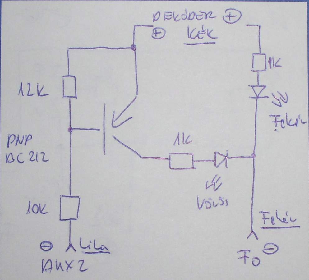

(#37688) diginewl hozzászólása
Szept 22, 2014 |
Üdv Mindenkinek!
Nem tudom hova írjam, ezért inkább ide próbálom meg.

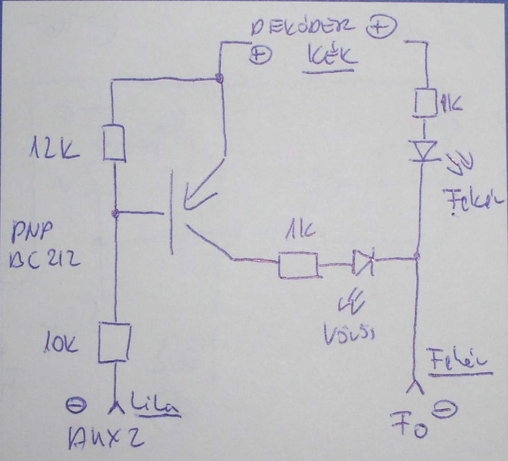

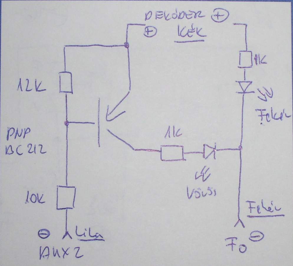

A régi Piko VT135-ös motorvonat kapcsolható végzárvilágításán törtem a fejem. Arra jutottam, hogy a motorvonat hátulján egységesen az AUX2-t ki, vagy be kapcsolásával, az éppen aktuális fény fel/le kapcsolódik.
Így megmarad az AUX1 pl. belső világítás kapcsoláshoz (ez az új Tillig VT135-ben nagyon is jól fog jönni, mert ott már van ilyen  ).
Ilyen kapcsolást eszeltem ki, melyhez Zsolesz annyit tett hozzá, hogy a TR-t fordítsam meg, mert eredetileg azt nem így rajzoltam fel. Közben még egy kicsit átalakítottam és ez lett a vége.
Egy szépséghibája van, hogy ha a az AUX2 nem aktív, akkor is "dereng" a piros LED. 12V-nál semmi, viszont 18V-nál már picit dereng, de alig látható a vörös, a fehér semmit sem világít. Mi lehet az oka? A 12K-s ellenállásra alábbhagyott a derengés, de hiába emeltem feljebb ez a minimális derengés megmaradt... Lehet lejjebb kellett volna vinni az értéket???
Van erre valami ötlet?
Gondoltam, hogy a tranzisztor helyett egy optocsatolót teszek oda, talán az egyértelműbben kapcsol ki/be.
Viszont így most végre van egy olyan "őslelet" VT135-öm, aminek van rendes végzár világítása is, és ha vontat másik kocsikat, azokba nem világít bele  |
(#37689) etwg válasza diginewl hozzászólására (#37688)
Szept 22, 2014 |
A 12k ellenállást cseréld ki kisebbre.
(#37690) diginewl válasza etwg hozzászólására (#37689)
Szept 22, 2014 |
Igen! Köszönöm, rájöttem!!!
Innen látszik, hogy mélységében nem értem ezt a világot
Hiszen, ha csökken a 12k-s ellenállás értéke, akkor a bázis "biztosabban" van zárva. A 10k-s-ra figyeltem, mert az kb ezen az értéken adott az 1k-s előtét ellenállással 8-9mA-t a ledeknek, ha feljebb emeltem az értéket csökkent a mA a led-nek, ha lejjebb ment az ellenállás érték, akkor nem emelkedett jobban a Led-re eső érték, de a TR elkezdett fogyasztani... jó volt kísérletezgetni
(#37691) etwg válasza diginewl hozzászólására (#37690)
Szept 22, 2014 |
Még egy trükköt kiprobálhatsz, a pnp emmitere meg a plusz közé beraksz egy diodát ( anod a pluszra), ez megnöveli a pnp kapcsolási szintjét, igy stabilabb lesz a dolog ( a 12k Ohm biztosan lezárja). |

(#37844) piltdownman válasza diginewl hozzászólására (#37688)
Szept 26, 2014 |
Idézet: „Egy szépséghibája van, hogy ha a az AUX2 nem aktív, akkor is "dereng" a piros LED. 12V-nál semmi, viszont 18V-nál már picit dereng, de alig látható a vörös, a fehér semmit sem világít. Mi lehet az oka?.....
Van erre valami ötlet?”
Van, fordítsd meg a két szélső tranyó lábat!
Rosszul raktad be, a LED-re az E-B „dióda” került, ez meg letörik kb. 8V-nál.,ezért kis fesz.-nél nincs áram,nagyobbnál meg van. Persze az inverz üzemű tranzisztornak is van áramerősítése, ezért működött többé-kevésbé. A 12k jó, vagy annál nagyobb (!) kell a helyesen bekötött tranzisztornál.

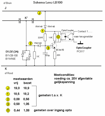

(#38771) lccklaci hozzászólása
Okt 26, 2014 |
Üdvözlök mindenkit!
Segítséget illetve ötletet szeretnék kérni mert elakadtam.
Pályámat digitools foglaltságérzékelőkkel láttam el. 22 szakaszom van, 20 tökéletesen ad visszajelzést. 2 szakasz (2 állomási) viszont mindig foglaltat jelez és ha másik érzékelőbe teszem, akkor is. Ez a 2 vágány viszont festve illetve zúzottkövezve van. Előfordulhat, hogy ellenállást észlel?
Ha a kezemet megdörzsölöm, bármelyik szakasznál tudok kézzel foglaltságot okozni de értelemszerűen csak addig amíg megérintem.
Ennél a 2 szakasznál viszont állandóban fennáll a foglaltság.
Ha valakinek van ötlete, megköszönném! 3 napja szívok.  |

(#38779) etwg válasza lccklaci hozzászólására (#38771)
Okt 26, 2014 |
Ohmmérövel mérd meg az üres áramtalan szakasz ellenállását. Az én detektoraim csak 10kOhm alatti söntöt érzékelnek. Mindenesetre kb. ilyen ellenállást vagy nagyobbat kell mérned. Ha ez nem sikerül, akkor meg kell keresni a hibát mi söntöli a szakaszt. Lehet az ragaszto, de lehet elcsuszott sin vagy egyébb elektromos hiba is. |

(#38839) csíkosháTTú válasza etwg hozzászólására (#38837)
Okt 27, 2014 |
Azért van kicsit egyszerűbb is, mint például a Lenz LB100. Az sem a világ teteje, de a sima két diódánál azért jobb... |
(#38841) etwg válasza csíkosháTTú hozzászólására (#38839)
Okt 27, 2014 |
Igyekeztek itt azzal az 1k-s ellenállással csökkenteni az érzékenységet, de ilyen egyszerü formában ez csakis digitális pályára jo. (meg van egy néhány egyébb baja, de ezt most hagynám.....) |
