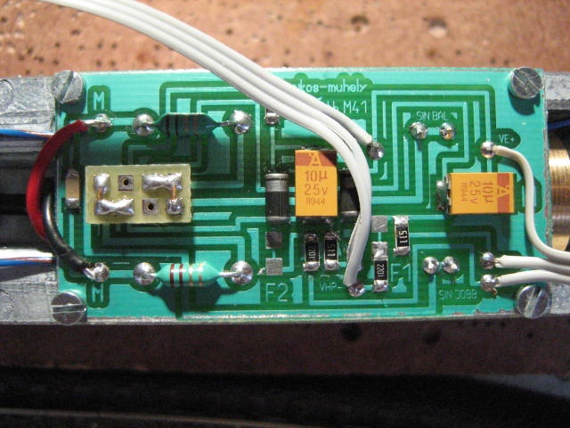

(#36789) csíkosháTTú válasza zsolesz74 hozzászólására (#36777)
Aug 23, 2014 |
Annyira nem fekete az a bárány...
DE! Bármilyen is, ennyire igénytelennek nem lehet(ne) lenni.
Amúgy így néz ki az olcsóbb kivitel a műhelyből: |
