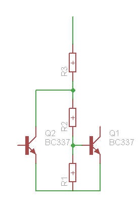

Jujj!!!
Ezt a rajzot gyorsan le kellene szedetni innen, semmi köze az ABC fékezéshez! A helyes megoldás a képen! (MIBA cikk korábról.) |

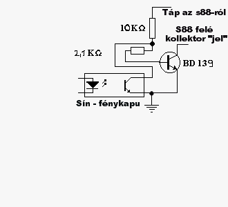

Van egy pici időm, így kérdeznék egyet:
Kipróbáltam egy fototranzisztort (rés opto rendszerben működne).
Rákötöttem egy (Digitools) S88-as foglaltságérzékelő+visszajelentő modulra, oda ahol a optocsatoló fototranzisztor kimenete van (fehér nagy optocsatolók).
Meglepő módon működött (hurrá  ), csak mivel rés optokaput, és nem reflexiós kaput készítettem, ezért pont fordítva adja a jelet az S88-on keresztül a TC-felé. (azaz amikor nincs ott semmi akkor jelez
Be lehet-e ide is kötni egy "jelfordító" tranzisztort (a kapcsolás már ismert), így akkor húzná nullára a kimenetet, amikor zárt a kapu? A fototranzisztor és a tranzisztor az S88 tápjáról kapná az áramot.
Így nem kellene a sokdiódás foglaltságérzékelőt megvenni, elég lenne "csak" egy s88 visszajelentő áramkört vennem (olcsóbb lenne valamivel).
(#42934) zsolesz74 válasza diginewl hozzászólására (#42933)
Márc 6, 2015 |
Igen, meg tudod oldani! |
(#42937) diginewl válasza zsolesz74 hozzászólására (#42934)
Márc 6, 2015 |
Valami ilyesmire gondoltam. Az ellenállásokat kell majd valószínű variálni, meg jó lesz ide egy mini tranyó is.

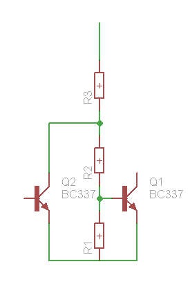

(#42949) etwg válasza diginewl hozzászólására (#42937)
Márc 6, 2015 |
Az a 2k2-s ellenállo teljesen felesleges. Különben minden rendben van.
(#42950) proba válasza etwg hozzászólására (#42949)
Márc 6, 2015 |
Én inkább tennék bele még egyet, a tranzisztor BE közé. Nem tudom mennyi az opto tranzisztorának a maradék feszültsége, az még kicsit javítana a helyzeten. ( bár az is lehet ellenállás nélkül is jó, mert kellően alacsony a maradékfeszültség.) |
(#42951) etwg válasza proba hozzászólására (#42950)
Márc 6, 2015 |
Az nem jo mert megint megforditaná a logikát. Az opto simán kibir 10k-s munkaellenállást 18-20V körül.. |
(#42962) proba válasza etwg hozzászólására (#42951)
Márc 6, 2015 |
Mit tud azt nem tudom, viszont a BE közötti ellenállás nem fordít logikát szerintem. Az opton lévő maradékfeszültségnek alkot egy osztót az általad feleslegesnek ítélt 2,2k ellenállással. (aztán hogy kell-e azt nem tudom. Ilyen alkalmazásban én mindig a kimeneti tranzisztor emitterébe teszek egy diódát, így az 0,6V al magasabb szintre kerül, ami már bőven felette lesz az előző tranzisztor maradékfeszültségének.) |
(#42966) etwg válasza proba hozzászólására (#42962)
Márc 6, 2015 |
A dioda jo, mert pontosan ez a gond. A 10k ellenállás nyitja a tranzisztort, amit az optonak zárnia kell. Emiatt tesszük az emitter körbe a diodát ( megemeljük az emitter feszültségét 0,6V-al), hogy az opto biztosan lezárja a tranyot. Ha ott hagyod a 2k2-st a lezárás bizonytalanabb lesz (még jobban függ a tranyo betájától) és nem biztos, hogy a bázist 0,6 (1,2) V alá képes huzni. |
(#42972) proba válasza etwg hozzászólására (#42966)
Márc 6, 2015 |
Én így gondoltam, R1 és az R2 osztja még tovább a Q2 tranzisztor maradékfeszültségét. Bár lehet nem jelent sokat, mert ha túl kicsire választjuk, nem nyit rendesen ha kell, ha túl nagyra, akkor meg nem sokat ér. |
(#42975) etwg válasza proba hozzászólására (#42972)
Márc 6, 2015 |
Ez igy nem lesz jo. Ha mindkét tranyo extra hova akarod kötni az opto kimenetét? Ráadásul igy nem invertál, ami miatt az egész tervezgetés elindult, mert az S88 bemenetére kell a invertor.
Szoval ne komplikáld. Ugy jó ahogy diginewl kolléga megrajzolta csak az 1 ellenállás felesleges.
Ha azon javitani akarsz, akkor csak az emitter meg a GND közé kell egy dioda. |
(#42991) diginewl válasza etwg hozzászólására (#42975)
Márc 7, 2015 |
Ok köszönöm!
Utánanéztem, az S88-as busz áramellátása +5V - ha minden igaz.
Mivel erről működne ez az optotranyó+másik tranyó együtt, talán a diódát is kihagyom belőle, ha stabil lesz.
Ha lesz időm kísérletezem vele, aztán jelzek (de időből most sajnos nagyon-nagyon kevesem van erre  ) |
(#43008) etwg válasza diginewl hozzászólására (#42991)
Márc 7, 2015 |
Az én berendezéseimen ( nem S88, csak valamilyen proci) szinte valamennyi bemenet igy van kialakitva ( ha szükség van rá) és eddig ezzel semmi gond nem volt. Amugy a procik bemenetei is ilyenek, ha bekapcsolod a pull-up (~ 10k) ellenállást az 1-re huzza a bemenetet a külsö jelek (pl. opto) meg a földre huzzák. |
