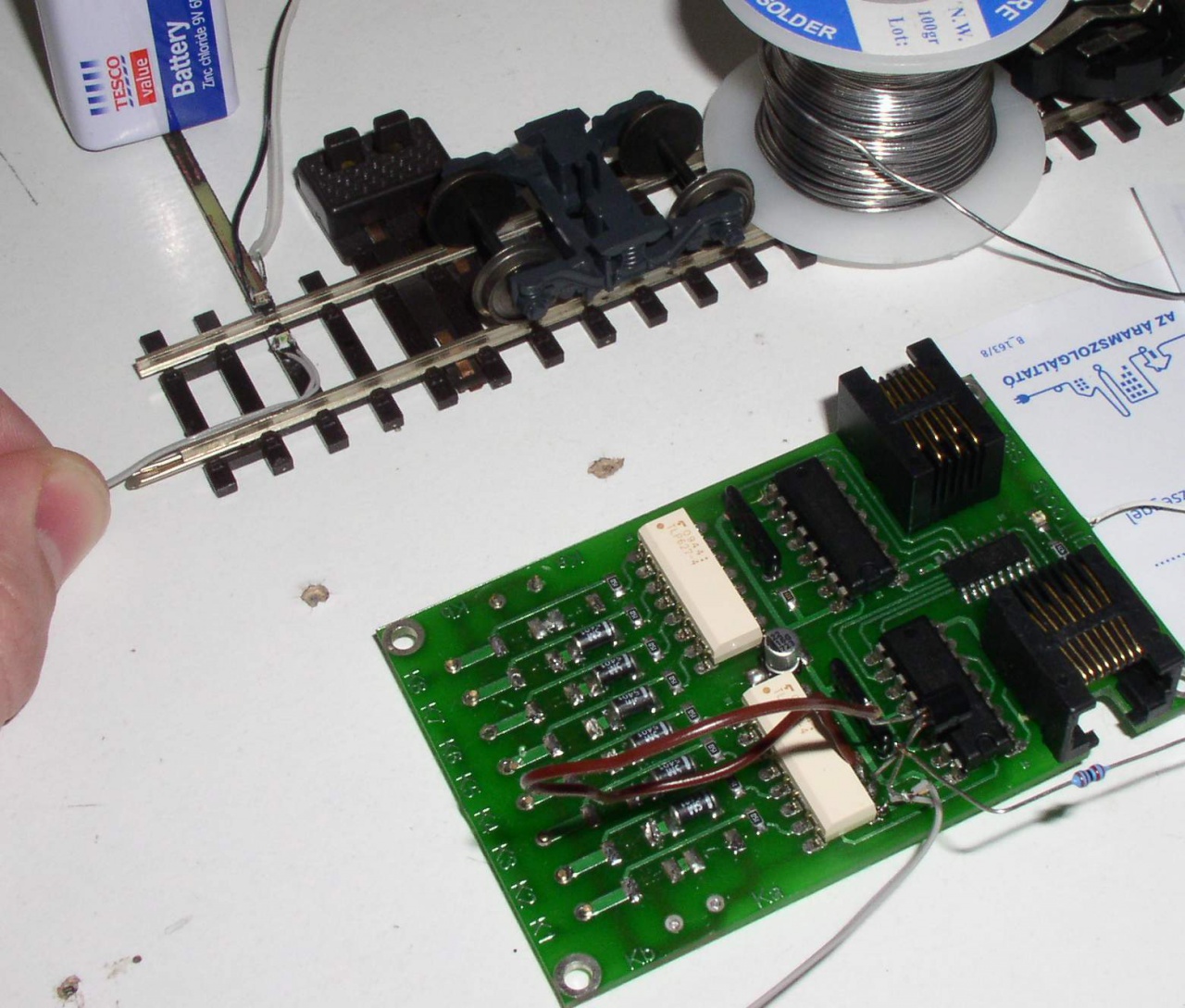

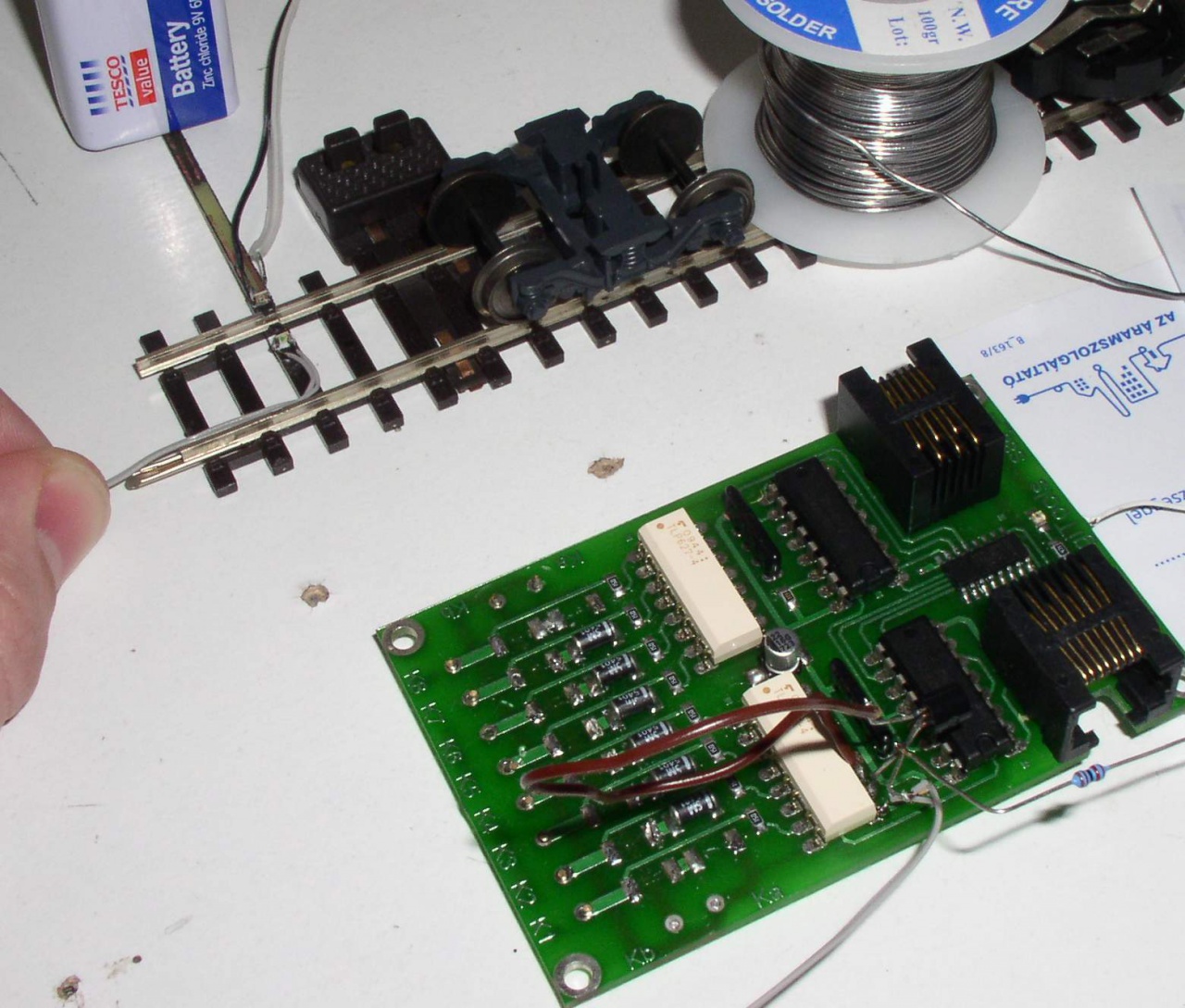

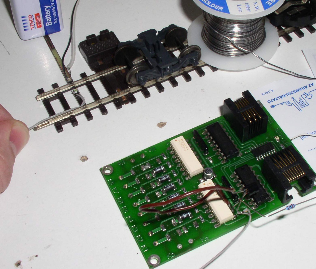

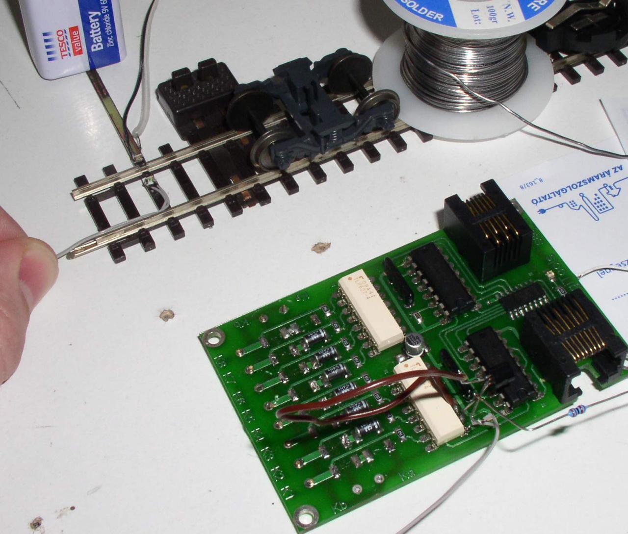

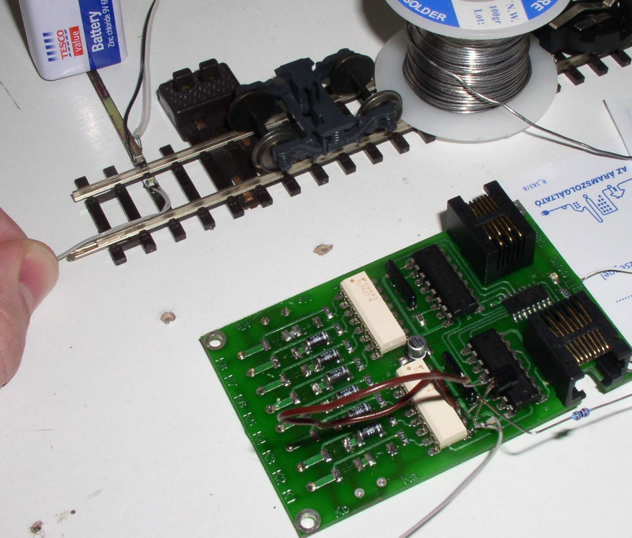

(#43145) diginewl válasza etwg hozzászólására (#43013)
Márc 13, 2015 |
Kipróbáltam a tranzisztoros jelfordítást! Működik!
Bc 182, és egy 12K ellenállást használtam a fototranzisztorhoz.
A digitool-os S88-as, fehér IC-után, ahol az s88 ic-k jönnek oda kötöttem be az érzékelőt, azaz az optocsatoló tranzisztorához, mintha ez a panel "csak" egy s88 visszajelentő lenne. A tápot az s88 busz egyik kondijánál vettem le (biztosan jó legyen a polaritás)
Egy 60W-os halogén lámpa oldalról "zavarva" sem zavarta, a váltás egyértelmű volt.
Így pofonegyszerű lesz a pontos vonatmegállítás/érzékelés. A képen látható, hogy az smd LED-et már nyákra forrasztottam. Így a telepítése is egyszerű a fénykapunak, mert mindkét smd eszköz (led/Tr) egy-egy nyákon csücsül, amit egyszerű a sínre ragasztani, és vezetékezni.
A kép is jól szemlélteti, hogy milyen "magas szinten" művelem ezt az egészet  Előre is elnézést az érzékenyektől, ez csak egy lehetőség, és általában is ennyire van időm, ha kísérletezgetek.
Köszönöm a segítségeket!!!
(#43148) zsolesz74 válasza diginewl hozzászólására (#43145)
Márc 13, 2015 |
Alighanem ugrott a garancia ezzel a beleforrasztással.
Inkább cserélted volna le ezt és szerzel egy jeladót.
Ezért nem szeretem ezeket a mindent egybe a panelra dolgokat.
Az enyémeket csak össze kell vezetékezni és nincs is más tennivaló. |
(#43157) diginewl válasza zsolesz74 hozzászólására (#43148)
Márc 13, 2015 |
Hehe
Azé' nézzed meg jobban ezt a panelt  ))
Hiányzik erről sokminden - de működik.
Nézd, úgy vagyok ezekkel, ha egyszer működik rendesen, akkor ez sosem megy tönkre egy ilyen visszajelentő panelen, mindegy hogy digitools, vagy jvnd, vagy zsolesz-féle.  |

(#44132) diginewl hozzászólása
Ápr 18, 2015 |

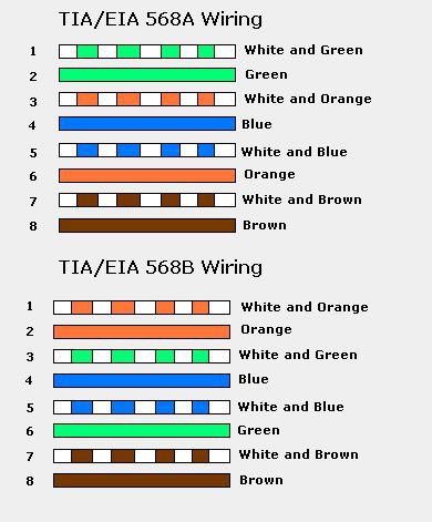

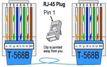

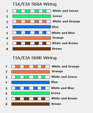

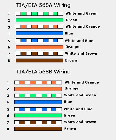

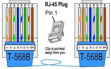

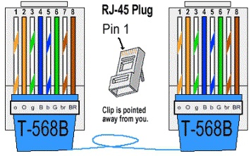

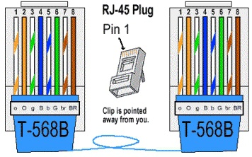

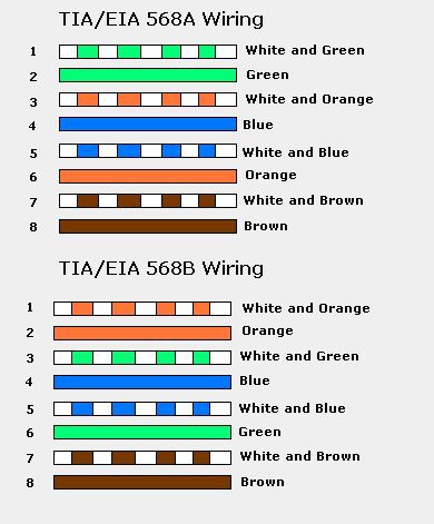

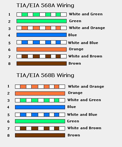

Egy kis eszmefuttatás S88 kábelezés/lábkiosztás terén, mert ez annyira változatos, mint a széljárás. Aki nem figyel oda, pillanatok alatt tönkreteheti valamelyik egységét, ha csak simán összeköti őket.
A net-en minden fenn van, meg a leírásokban is, de el kell olvasni!
Tehát aki arra adná a fejét, hogy nem egy gyártótól vesz meg mindent, az figyeljen oda, mit hova köt s88 terén (is). No meg a s88 tápfeszültsége is fontos, hogy tudjuk mekkora (5V-12V-ig - ez ellenőrizhető DC műszerrel egyszerűen)
Első talán legjobb összefoglaló itt olvasható.
Kicsit nehéz a színek értelmezése elsőre, mert az Eia/Tia A szerint vannak jelölve, az átlagember meg UTP kábelekben legtöbbször az Eia/Tia B szerint találkozik velük. (Lásd képek lenn)
Remélem nem csinálok vele moderátori törlést, de nevesítenék néhány Hazai gyártót, akik mind s88-as visszajelentőt készítenek, a paneljaik mind kiválóak, de...  mindegyik más-más bekötést használ (éljen  )
Mindegyik működik együtt, sorba fűzve. Van belőle legalább 1-1 darabom, és egyben, egy központra fűzve is használtam őket, 5v-on üzemelnek.
JVND - az ő általa gyártott NanoX-s88 központ, és a visszajelentő modulja is s88-N típusú, RJ45-ben nézve így fest:
1;+5v
2;data
3;gnd
4;clk
5;gnd
6;load
7;reset
8;x
(A trainmodules S88-as modulja bekötése alapján s88-N típusú, de a leírásban csak simán S88-nak nevezik. A lábkiosztás alapján viszont egyértelmű lesz az s88-n, hasonlóan JVND-féle lábkiosztáshoz (ez kakukktojás, mert ilyenem nincs))
Zsolesz (Gaspar DCC) S88 visszajelentője opendcc.de kiosztást használ:
1;gnd
2;clk
3;gnd
4;load
5;gnd
6;reset
7;+5v
8;data
Fürdős Tamás (Digitools) s88-s rendszere bolondbiztos felhasználóbarát, hogy ne lehessen az in és az out-ot felcserélni (talán az iek.de-re hasonlít leginkább:
IN: out:
1;data 1; data
2;gnd 2;gnd
3;CLK 3;CLK
4;load 4;load
5;reset 5;reset
6;+5v 6;+5v
7;x
8;x
A többi gyártó rendszerét nem ismerem. A fentieket próbáltam csak, megfelelő kábelekkel szépen felfűzhetők egymás után, és - ami a legfontosabb - működnek is.
Viszont ennyi írásból is látszik mekkora különbségek vannak a lábkiosztás terén.
