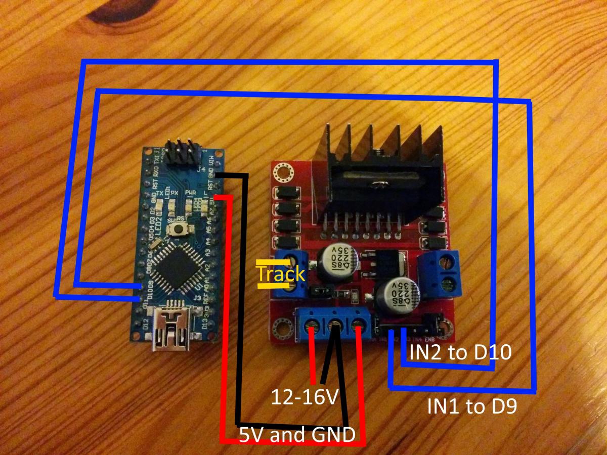

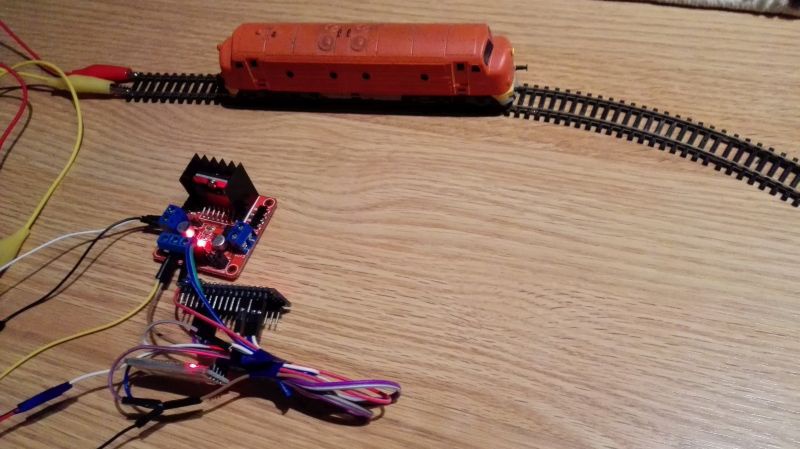

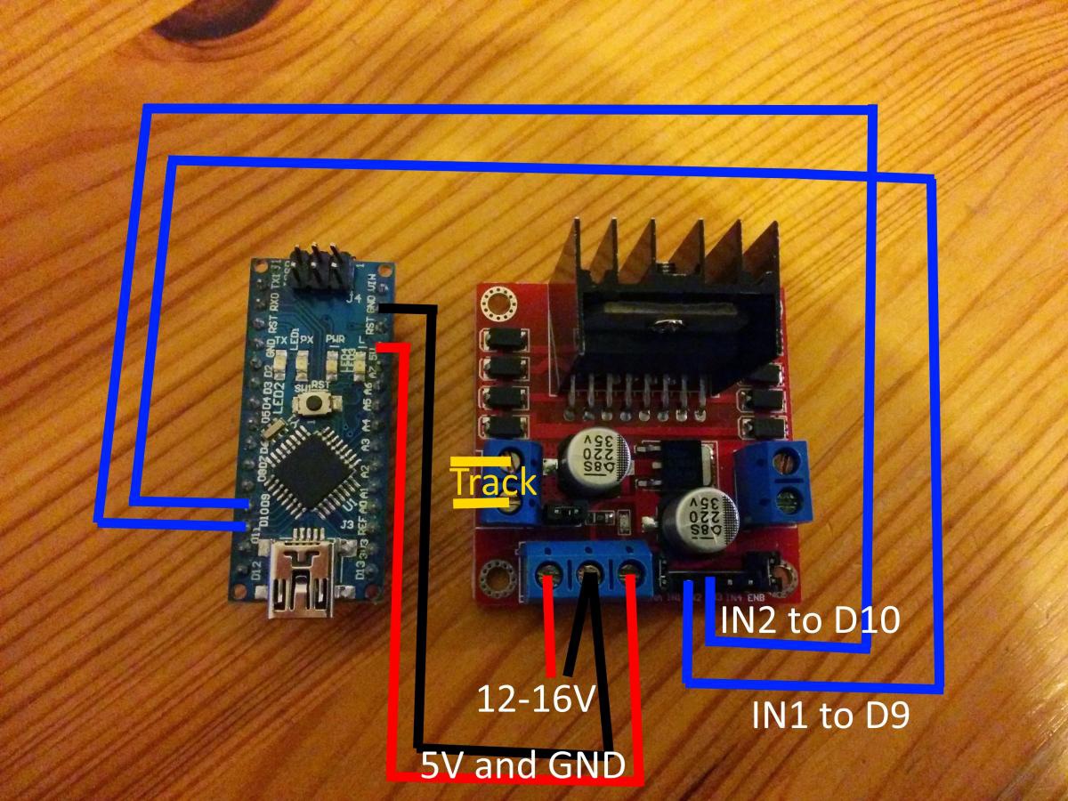

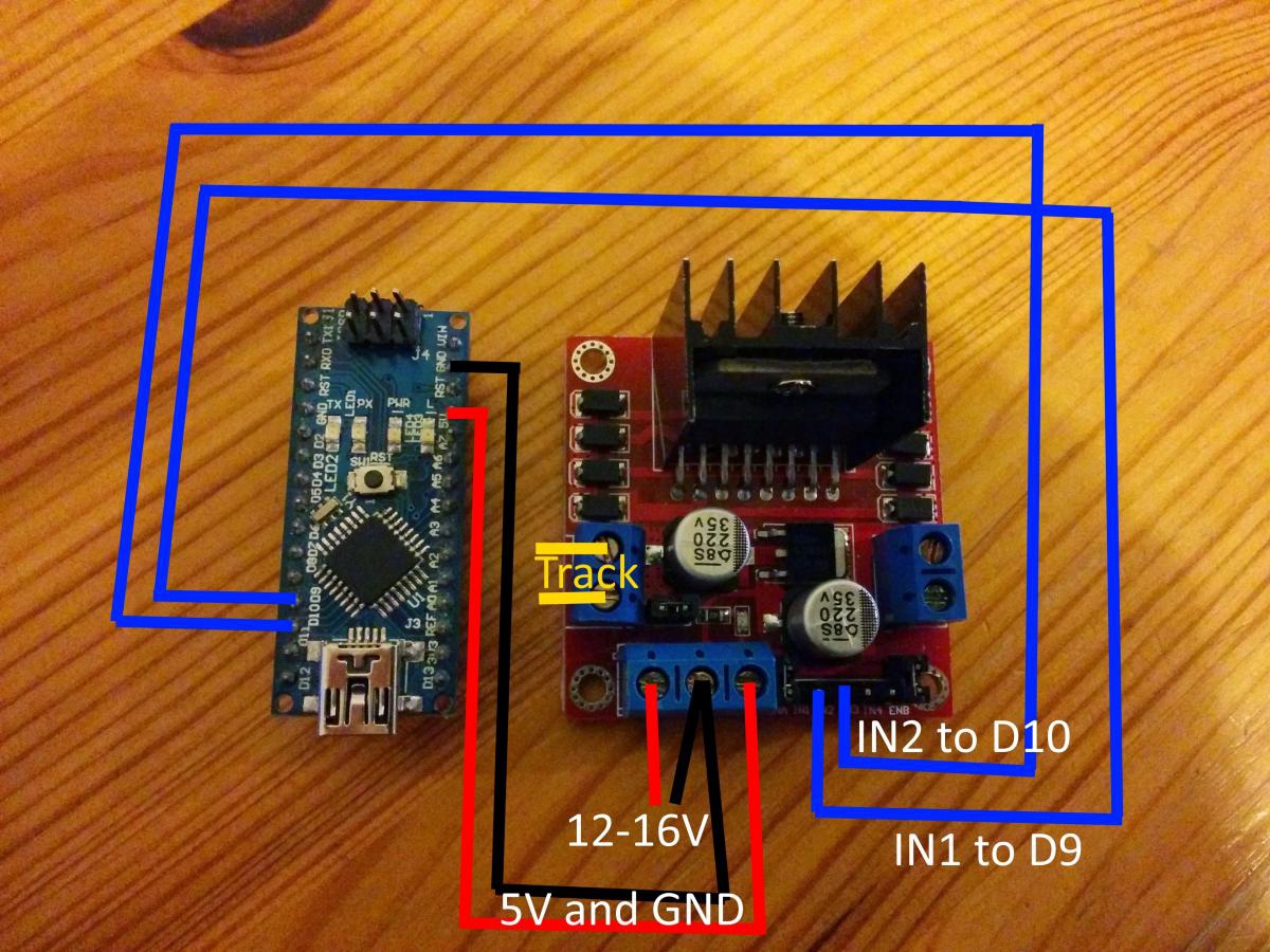

Mintegy másfél éve került itt szóba a Littfinski-féle hurokmodul. Jelentem: készitettem egy olyan-szerűt.
Az ötletet a Littfinski-féle modul adta, vagyis a hurok két végén egy-egy érzékelő szakasz alkalmazásával megszűnt a hagyományos hurokmoduloknál fellépő rövidzár.
De az ötleten kívül semmiben sem hasonlit az emlitettre: mások az alkatrészek és nyilván más a működtető program is(tudtommal az eredetihez nem is lehet hozzáférni). Továbbá két plusz szolgáltatásra is képes, valamint nem kell hozzá külön táplálás.
Amennyiben érdekel valakit, keressen email-ben: küldeni fogom a kapcsolási rajzot és a programot(forrásfájlt). Természetesen ahogy eddig is: ingyen.

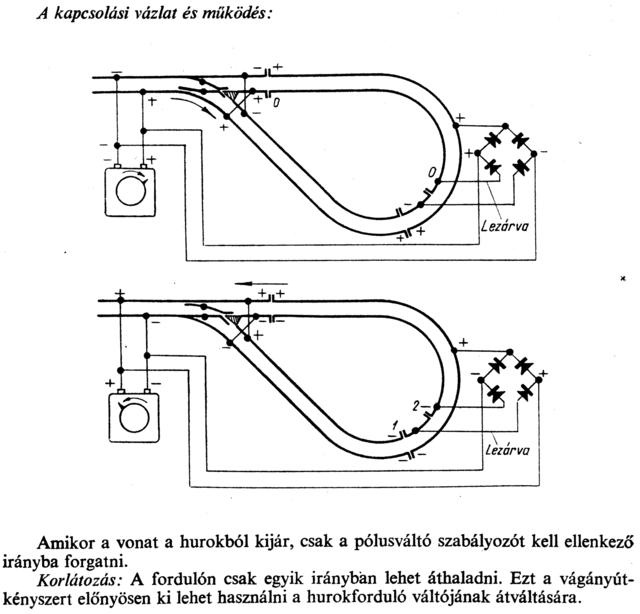

Még véletlenül sem szeretnék senkivel összetűzésbe kerülni, de nem lehet ezt nagyon egyszerűen megoldani?
Ha már fórum, beszélgessünk róla

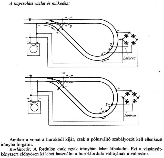

Egyszerű hurokban:
Valamikor itt is előkerült, hogy a váltó állítása egy, kétáramkörös relét is működtet egyszerre. Erre a relére van bekötve a belső hurokrész áramellátása. A váltó állása pedig egyértelműen adja, hogy vonat éppen hol halad át a szakaszhatáron (jobb esetben). Vagyis a váltó állásával állítjuk a hurokban ki-be lépő jármű polaritáshelyes áthaladását.
Bonyolultabb a helyzet, ha több kijárója is van a huroknak/deltának. Az alapszabály ott is az, hogy a szakaszhatárokon mindig csak EGY szerelvény haladhat ár egyszerre, bent lehet több is. Itt a szakaszhatár elé mindkét oldalról (ki/be járás) teszünk egy-egy optokaput, akkor a kapu szintén, a hurkot ellátó relét a megfelelő pozícióba állítja, ezzel a kijáratot a megfelelő polarizációba teszi. Ez sem igényel egy bonyolult kapcsolást. Lehet reflexiós optót is használni jelfogónak, ilyent JVND is gyárt, azt rákötni egy relére.
Itt sincs áthaladáskor rövidzár.... na?  |

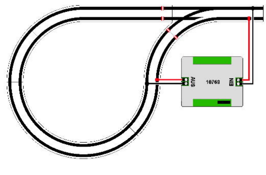

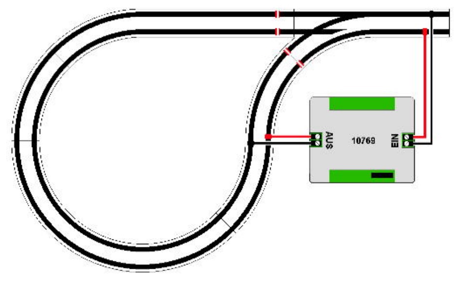

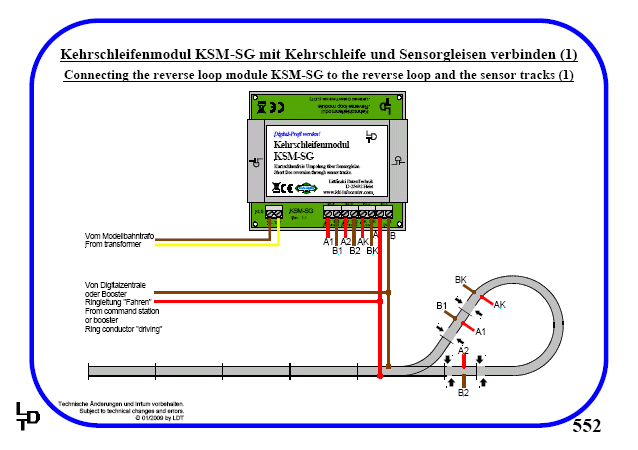

(#52206) diginewl hozzászólása
Júl 25, 2016 |
DCC-ben gondolkodok, nem analógban.
Valami nem világos:
Idézet: „Azt végig gondolták az Urak, hogy a váltó által vezérelt hurokban gyakorlatilag a mozgó vonat "talpa alatt" kell váltani a polaritást?”
Ezt kell egyértelműsíteni - hogy mi az alapja a működésnek.

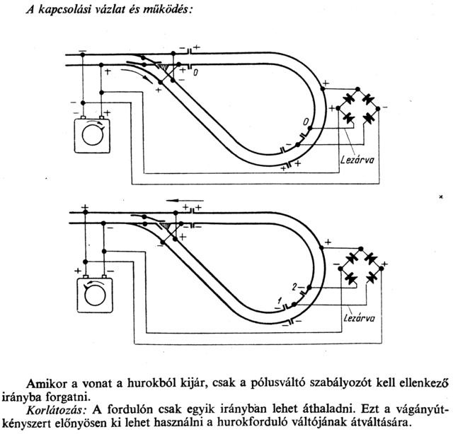

Saját logikám szerint csak és kizárólag a vonat talpa alatt lehet a váltás. Ami lehet a legegyszerűbb estben egy polaritás fordítás (relé), okos esetben egy fáziskihagyásos igazítás. De mindenképpen a vonat alatt kell történjen.

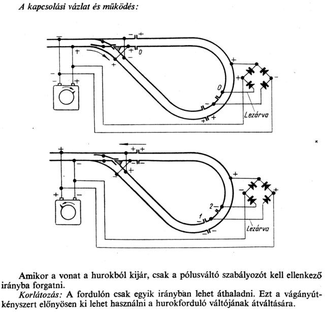

Mellékeltem egy ábrát (roco leírásból).
Amikor a vonat behalad a hurokba még nem biztos, hogy igazítani kell a modulnak, de amikor kihalad belőle akkor mindenképpen, és minden esetben. Ekkor vonat talpa alatt lesz az az áramkör ami polaritást vált, vagy bármit tesz, de történik vele valami. Jó gondolom?
(#52207) etwg válasza diginewl hozzászólására (#52206)
Júl 25, 2016 |
Nem okvetlenül.
Alapesetben ( egyirányu hurok) a vonat csak mondjuk egyenesben megy a hurokba ( ilyenkor a válto állása garantálja a helyes polaritást). A hurokban elég helynek kell lenni leghosszabb vonat számára plusz 10-15 cm. A hurok belsö vágányát a válto után mindkét sinben szigetelni kell a kijáratnál kb 10-15 cm-l a válto elött. Amikor az egész vonat biztonságosan a szigetelt szakaszon van, akkor már kapcsolhatod a külsö szakasz ( meg a váltot) polaritását. Azaz a kapcsolo elemnek (az LDT esetében a 2 szenzor szakasz) tehát itt kell lenni és amint megtörténik a kapcsolás - nem a vonat alatt hanem elötte már változik a polaritás azaz a vonat megállás nélkül folytathatja az utját.
A kétirányu hurok esetén a hurokban levö vágányon szimmetrikusan kell kialakitani a kapcsolo (szenzor) elemeket, de a 2 elem között mindenképpen el kell férnie az egész vonatnak.
Kérésre a 2. bek. törölve. |

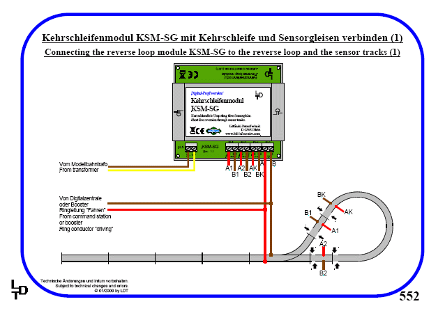

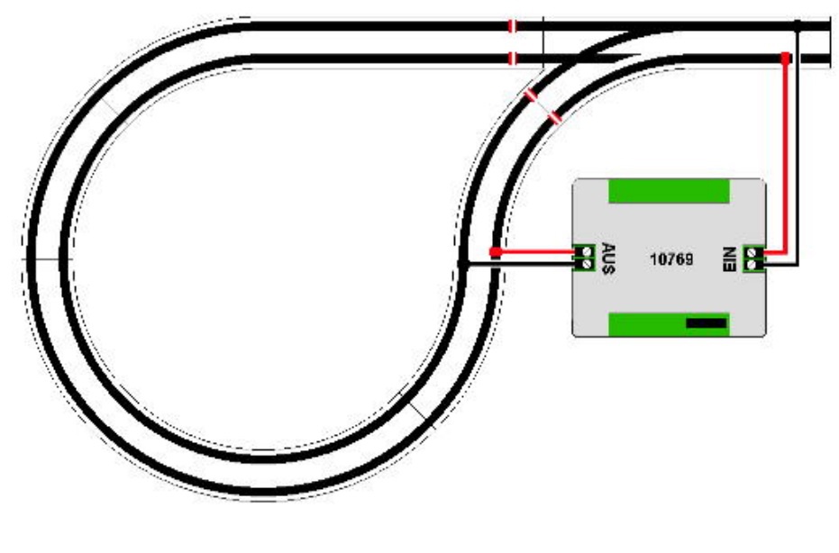

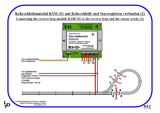

(#52209) csíkosháTTú válasza etwg hozzászólására (#52207)
Júl 25, 2016 |

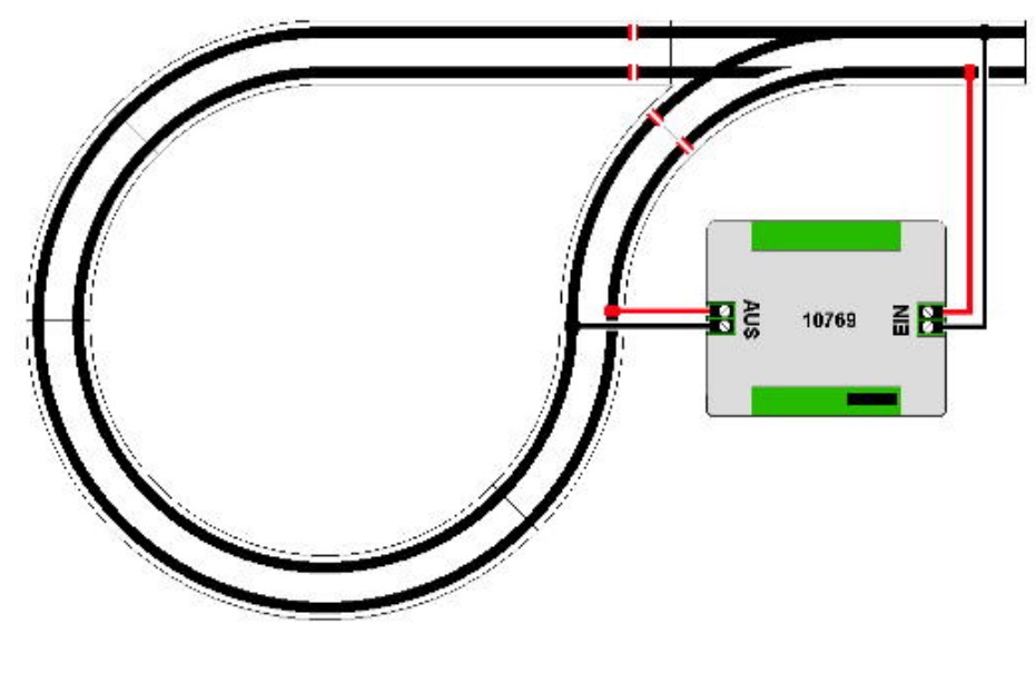

Pontosítannék: a Littfinski legújabb (ebből indultunk ki) hurokmoduljában nincs relé. Egy H-hidat kapcsolgat.
Idézet: „...amin a mozdony visszaér a vágányhoz a sinek polaritása ugyan megváltozott de a menetirány nem ( kod) igy a vonat ott visszafelé menne. Igy DCC esetében a polaritás mellett a kodot is kapcsolni kell.”
Khmm, khmmm... Izé... Miért is?
(Próbáld ki, ha nincs ABC fékezés, vagy ZIMO HLU a vágányokban, akkor mindegy a DCC jel "polarítása" kapott parancsok, így a menetirány szempontjából is.) |
(#52210) etwg válasza csíkosháTTú hozzászólására (#52209)
Júl 25, 2016 |
Steve 3 van abban ami nálam van. Persze meg lehet oldani relé nélkül is, de ez nem oszt nem szoroz.
igazad van - azt már elrontottam, hiszen a mozdony mindig egy irányba megy (elöre  ) ezt akartam korábban is irni, de közbejött valami, ami miatt elvesztettem a fonalamat....
Szoval akkor a hurokmodul még egyszerübb, mert valoban nem kell a koddal semmit csinálni. ( igy még érthetlenebb miért bonyolitja és drágitja az LDT a hurokmodult). |

(#52220) proba válasza etwg hozzászólására (#52207)
Júl 25, 2016 |
Idézet: „Amikor az egész vonat biztonságosan a szigetelt szakaszon van, akkor már kapcsolhatod a külsö szakasz ( meg a váltot) polaritását.”
Lehet, de a hurokmodul polaritás váltásra csak a hurokban képes. A váltó rész meg a boosterből kapja a jelet , amiről esetleg a pályán más mozdonyok is mennek, így az sem váltogatható akkor szabadon. Tetézi a bajt, adott esetben a mozdony még néhány dekóderes kocsit is húz,így a rövid szakasz biztosan nem elég másra csak jelzésre. |

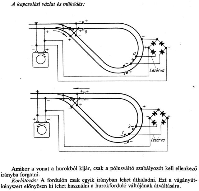

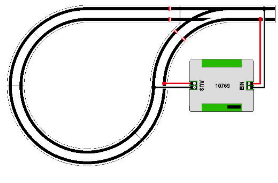

(#52223) etwg válasza proba hozzászólására (#52220)
Júl 26, 2016 |
Igen, ez az alapvetö különbség és alapvetö bonyolultság az analog meg a DCC hurokmodulok esetén.
DCC esetén a vonat alatt válthatod a polaritást ( erre akartam kilyukadni tegnap, amikor belezavarodtam), mert a mozgás iránya független a sinek polaritásától. Azaz amikor a vonat bent van teljesen a hurokban, megforditja a vonat alatti sinek polaritását és az zárlat nélkül mehet tovább.
Az analog pályán általában a külsö szakasz polaritását váltják, hiszen a hurkon kivül ellenkezö irányba kell menni, ami, ha azon vonatok vannak nyilván azokra is vonatkozik, és komoly feladatot adhat, ha pl. ott egy állomás következik.
( most a DCC topikban hagynám az analog eset tárgyalását).
A képen fekete nyilakkal jelzi, hogy hol és melyik sint kell vágni (8 helyen) |
(#52224) diginewl válasza etwg hozzászólására (#52223)
Júl 26, 2016 |
Idézet: „DCC esetén a vonat alatt válthatod a polaritást ( erre akartam kilyukadni tegnap, amikor belezavarodtam), mert a mozgás iránya független a sinek polaritásától.”
Ez a lényeg! Köszönöm, ezek szerint jól gondolkodtam.
A váltó vezérelt relé simán tud működni.
Befelé menet ugye nincs gond mert a váltó meghatározza a belépési irányt (szinkronban van a relével). Kifelé pedig a kettős szigetelés elé kell tenni valamilyen érzékelést, hogy erre fog kimenni a vonat. (lehet fogyasztásos/optós bármi). Így mire a kettős szakaszhatárra odaér a mozdony, már a váltó, és a polaritás is rendben lesz. (azaz nincs rövidzár)
A huroknak mindig nagyobbnak kell lennie mint a leghosszabb szerelvénynek, és csak akkor lehet váltani a polaritást, amikor már mindenki benn van. |

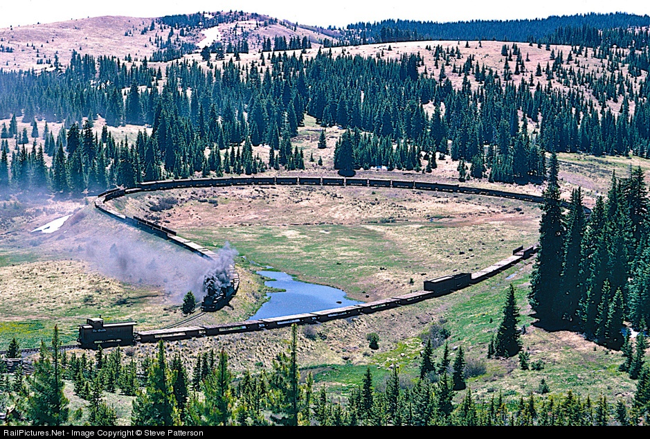

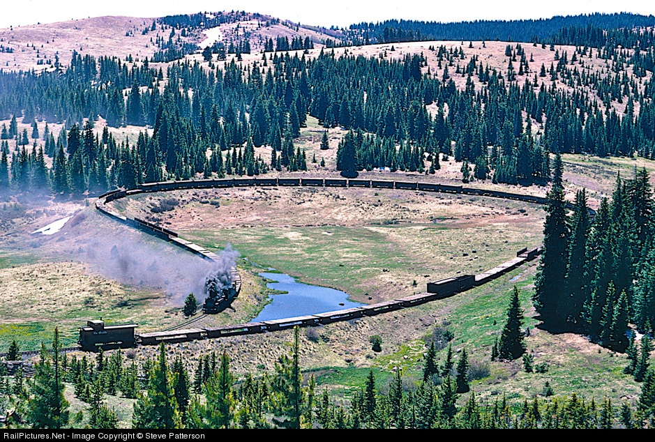

(#52225) róbertke hozzászólása
Júl 26, 2016 |

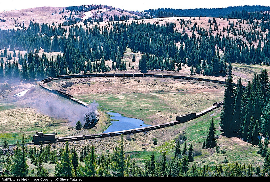

Igazi hurokvágány ...... D&RGW; Cumbres, Colorado, USA. 1966.06.03. |

Júl 26, 2016 |
Ez nem egészen hurok, de szép ( a mozdony egy emelettel lejjebb megy tovább a felsö vágány háta mögött).
Talán a burmai a legszebb a világon, mert az egész láthato, majdnem 1,5 körben küzdik le az emelkedöt - saját képem. ( máshol ha van is ilyen nem láthato, mert alagutban stb van). |

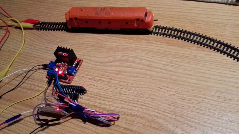

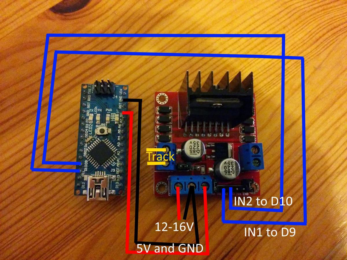

(#52260) diginewl válasza diginewl hozzászólására (#52224)
Júl 27, 2016 |
Kipróbáltam, milyen a vonat alatt váltogatni a J-K sínszálakat. (ne polaritást írjuk négyszögjelben)
Kétáramkörös relé, amit én kattintgatok amikor ahogy szeretném, és ő felcseréli a sínben a két oldalt.
A mozdonyt egyáltalán nem izgatta. A világítás sem villant. Kipróbáltam digidriwe 2, és 3-al, valamint a laisDcc noname kínai dekóderrel is. Ugyanaz volt. Nem igzatja őket, hogy éppen hogyan van alattuk a sínszál, és éppen egy másodpercen belül kettőt vált.
Tehát működik.

(#52266) sunocske válasza róbertke hozzászólására (#52227)
Júl 27, 2016 |
Nem kell olyan messzire menni, az Egyesült Királyságban is van (volt) sok hurokvágány a szénvonatoknak, egy a bányában, egy az erőműben
El is nevezték ezeket a vonatokat "körhintának" (MGR, azaz Merry-Go-Round), mivel elvileg a két végpont között végtelen számú menetre képes megállás(!)* és a szerelvény megbontása nélkül (azért csak elvileg, mert a karbantartás, műszaki hiba stb. attól még ugyanúgy közbeszólhat). Bár speciel tudok olyan MGR vonatról, amit hurokvágányban rakodnak, hurokvágányban ürítenek, útközben mégis kétszer kell körbejárni a mozdonnyal...
* A bányában a gépesített surrantók, az erőműben/acélgyárban az ürítőberendezések lehetővé tették a vonat be- vagy kirakodását alacsony (kb. 2 km/h) sebesség mellett. Az MGR vonatokra dedikált mozdonyok kerültek, melyekbe egy ún. slow speed control nevű funkciót építettek. Ez a funkció elektronikus úton automatikusan szabályozta a mozdony vonóerejét a minél egyenletesebb sebességtartás érdekében. |

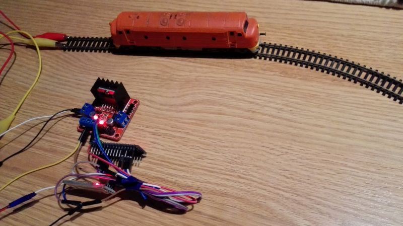

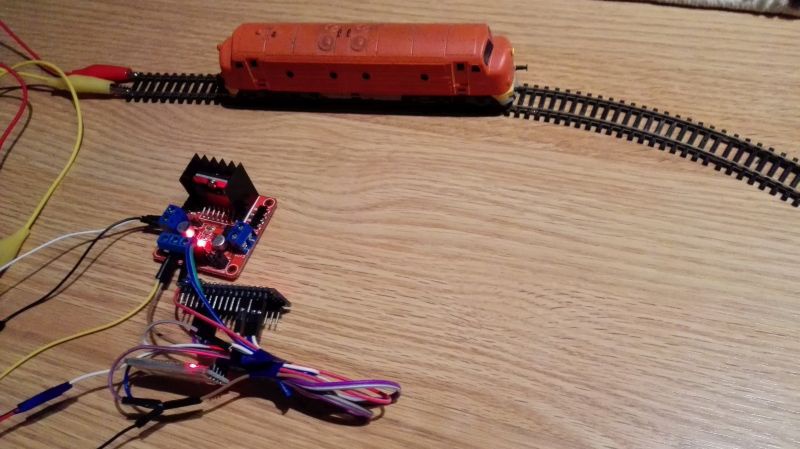

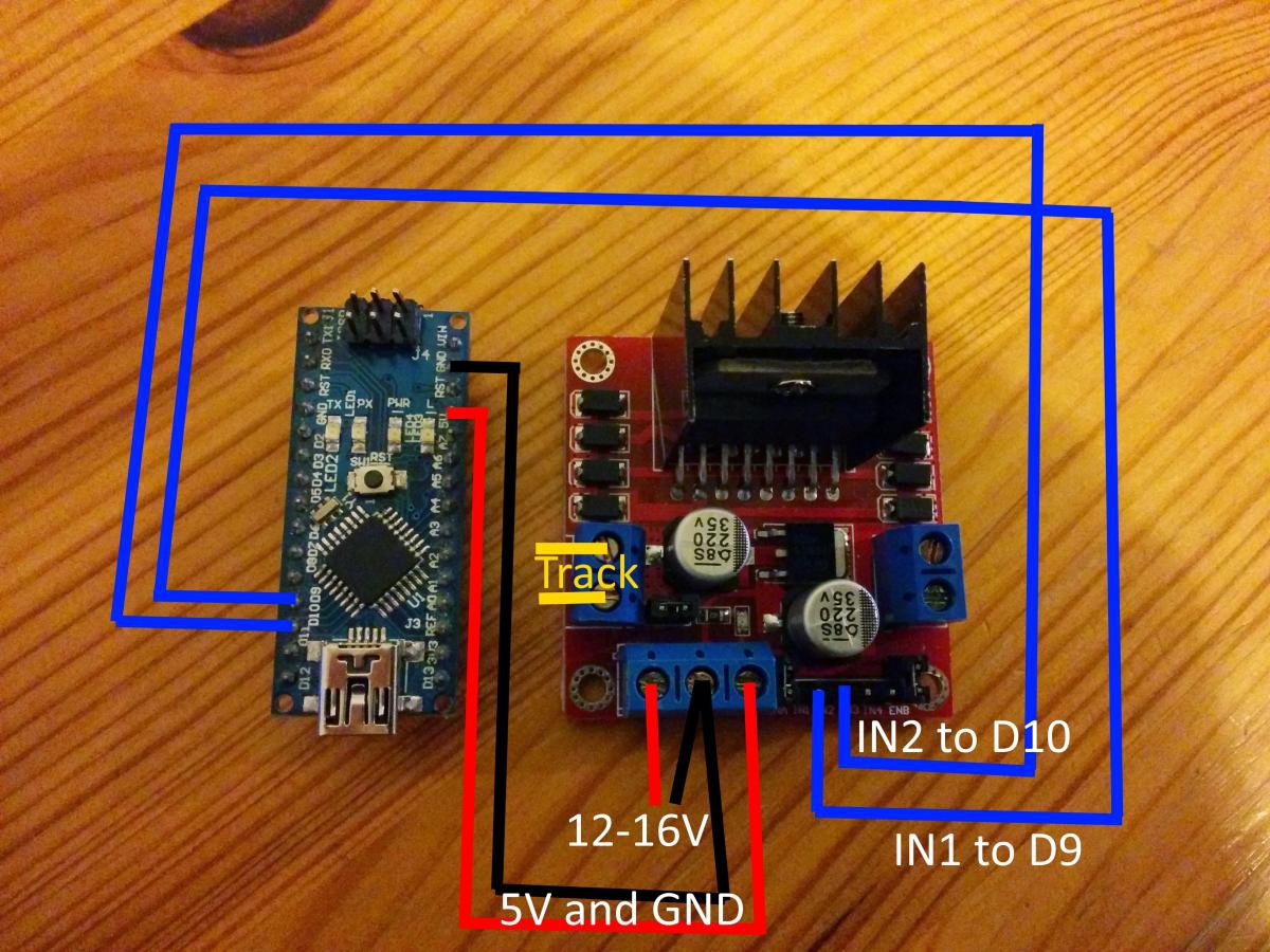

(#52286) HarciSün hozzászólása
Júl 29, 2016 |
Tiszteletem!

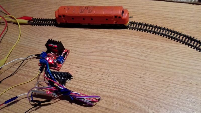

Összeraktam egy kis DCC vezérlőt. Egy Arduino nano egy l289 H-bridge motorvezérlő modullal és kiegészítve egy Bluetooth modullal, hogy android telefonról lehessen távirányítani - ez is lenne a lényeg, hogy vezeték nélküli vezérlőm legyen a játékhoz.
Működik is a prototípus de mivel van egy hurokmodulom, meg a modellvasútnál amúgy is elő-előfordulhat zárlat, kellene valamilyen hatékony védelem. Jelenleg egy 2A-es 12V-s tápról hajtom a hidat, a logikai elektronikát pedig egy külön 5V-s tápról. Logikus lenne a 12V-ból előállítanom az 5V-t is, de ha zárlat van a pályán akkor ugye az is lekapcsolna (megszakad a kapcsolat, újraindul stb)
Tehát kellene nekem egy áramfigyelő megoldás, ami mondjuk 1,5A felett küld egy jelet az arduino-nak, hogy az programból lekapcsolhassa a hidat (ez megoldott) és jelezni tudjon a vezérlő felé...
Ellenálláson eső feszültség komparátorral való figyelése pl jó lehet??
Köszönöm! |
(#52287) etwg válasza HarciSün hozzászólására (#52286)
Júl 29, 2016 |
1.
Alapbol mindig külön kell választani a sintápot (trakcio) a vezérlési táptol. Igy az utobbi müködöképes marad akkor is ha sineken rövidzár lesz.
2.
Az áramfigyelésre ( rövidzár ) több megoldás is van. A legegyszerübb a DC körben (booster elött) egy kis ellenálláson figyelni és kiértekelni az áramot. A kiértékelés mindig egy kis fejtöréssel jár, mert a modellvasut sajnos nem iskolai fogyaszto, azaz nem lehet primitiven mérni az áramot, föleg nem, ha DCC-ben utazol. A mezei árammérö akár a DCC jel minden periodusában is zárlatot mutathat, mert a mozdonyok motorjai jokat kortyatanak, amikor a DCC/PWM bekapcsol. Ráadásul egy sintáp akár több mozdonyt is táplálhat.
Ezért a kimutatando rövidzárnak két jellemzöjét kell figyelned:
A. Nagyságát - áram
B. Az idejét - mennyi ideig áll fenn a nagy áram.
Mindkét értéket neked kell megállapitanod, és nagyban függ a pálya, huzalozás és egyébtöl (, mozdonyok, kosz stb.).
Ráadásul az 1. pont miatt jo, ha az áramfigyelést galvanikusan el tudod választani a vezérléstöl.
Az áramkorlát lehet két fokozatu. Az elsö az alap, ami a berendezést védi meg a tul nagy áramoktol ( ilyen pl az a polyswitch amit egyszer küldtem neked), vagy egy 21-40W autoizzo sorbakötve a DC táp ágában vagy akár az elött is a trafo meg a graetz között.
A másik meg az üzemi ( rövididejü) áramkorlát - hurok, felvágott válto stb. Ezekre nem mindig kell reagálni, de jo ha tud rola a vezérlés, és te döntöd el, hogy mi történjen. ( igen rosszul néz ki egy modellvasut, amelyik minden szikrára leáll.)
A legjobb az a megoldás, ahol a DC kört valamilyen feszültségstabilizátor szabályozza (mielött a delej a boosterekbe kerül). Ezeknek a feszültségstabilizátoroknak van többnyire egy un current sensor bemenete, igy neked csak ezt kell figyelned és kiértékelned.
(#52288) jvnd válasza HarciSün hozzászólására (#52286)
Júl 29, 2016 |
Szia. Mielőtt túlságosan elbonyolítanàd a kivitelezést, tanulmányozd az L6203-al megvalósított kapcsolásokat. Ennél több és bonyolultabb nem kell, ráadásul már sok helyen bizonyítottak is. Ajánlom még a MERG honlapján lévő rajzokat is. |
