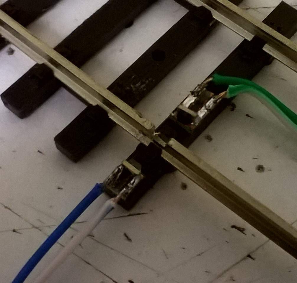

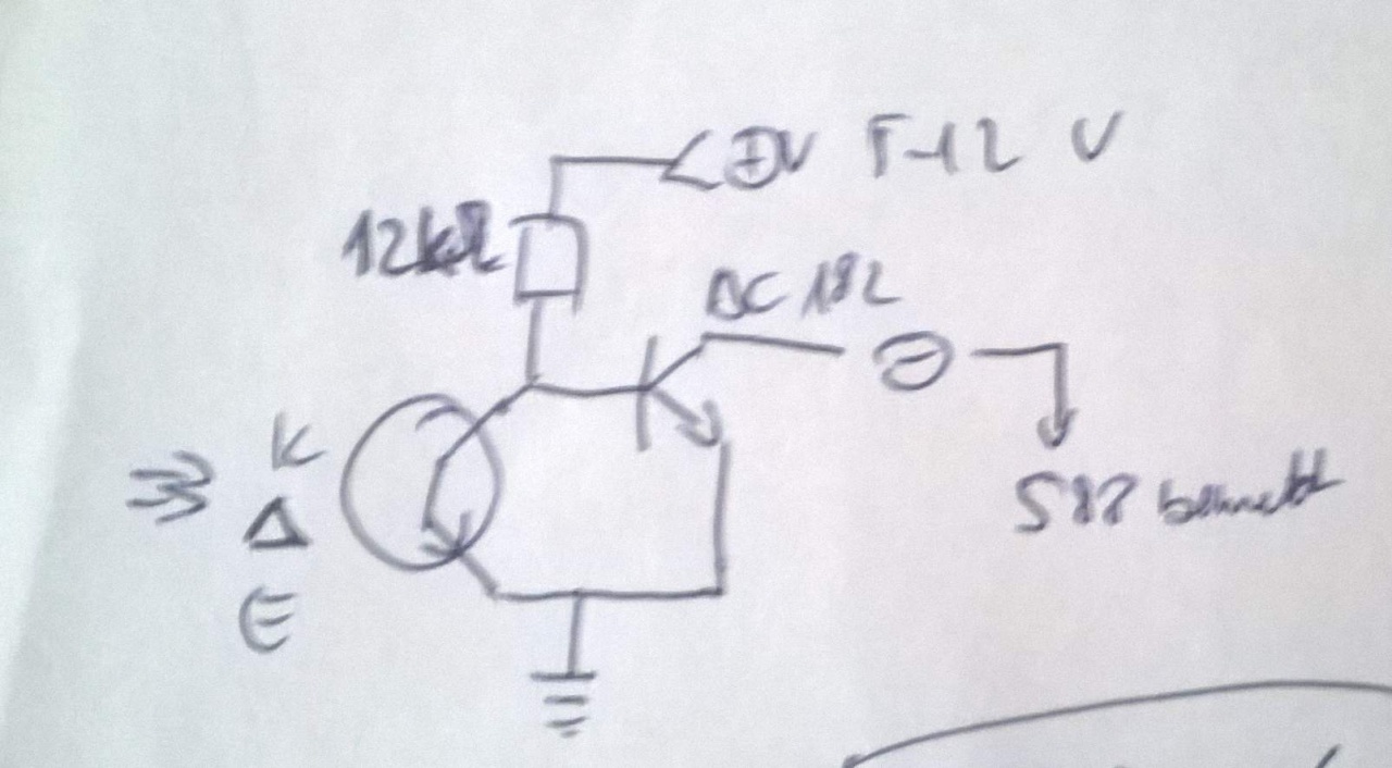

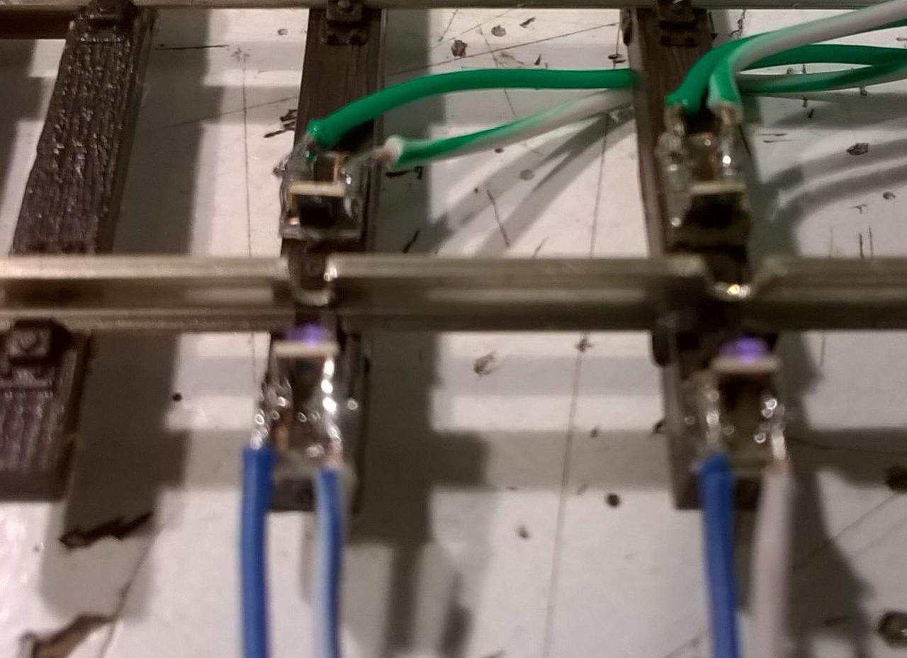

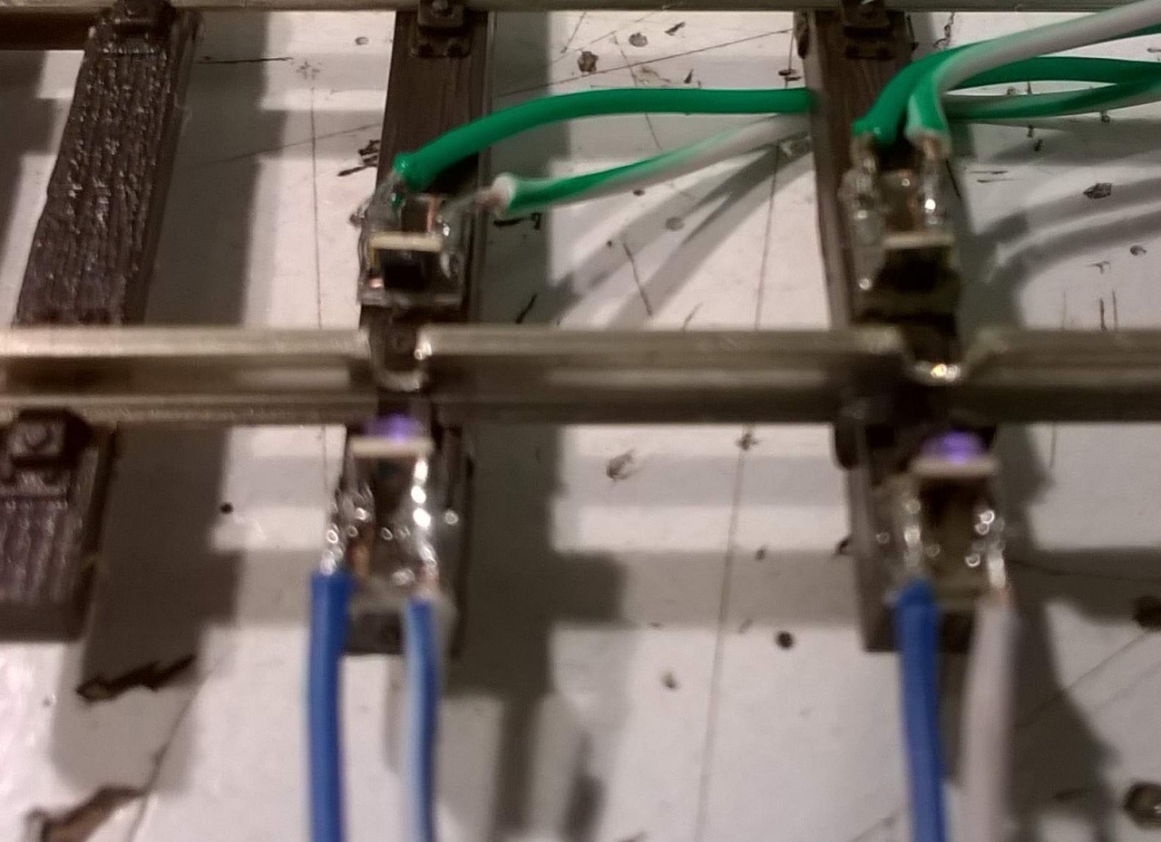

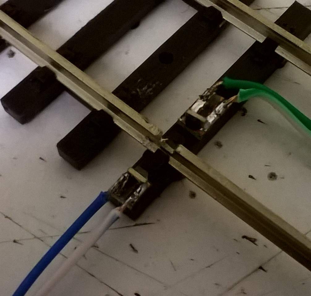

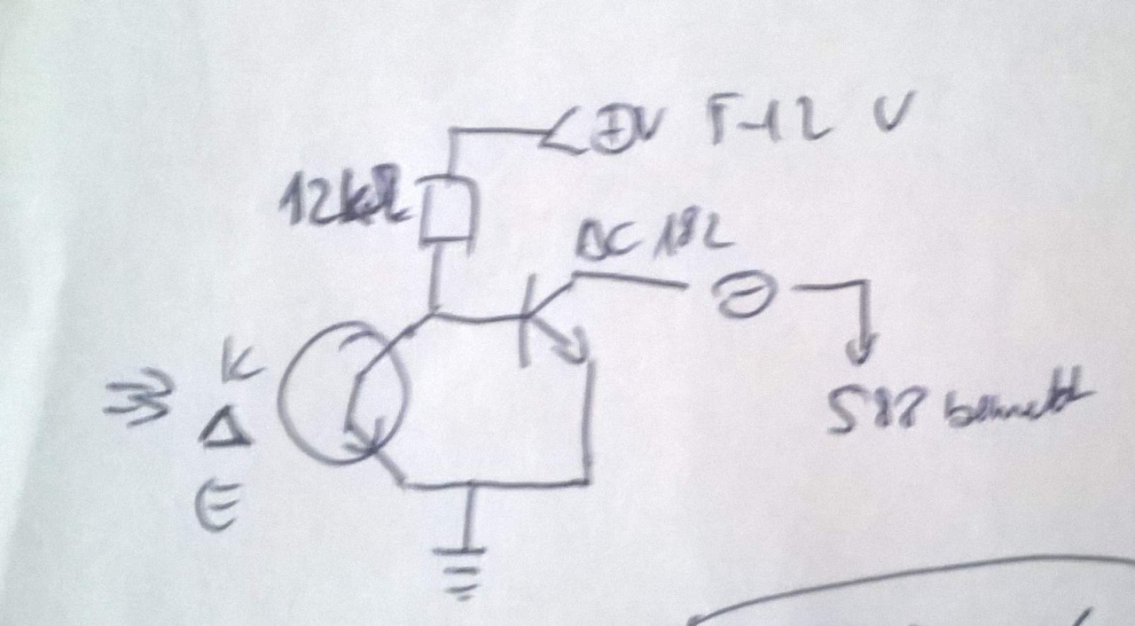

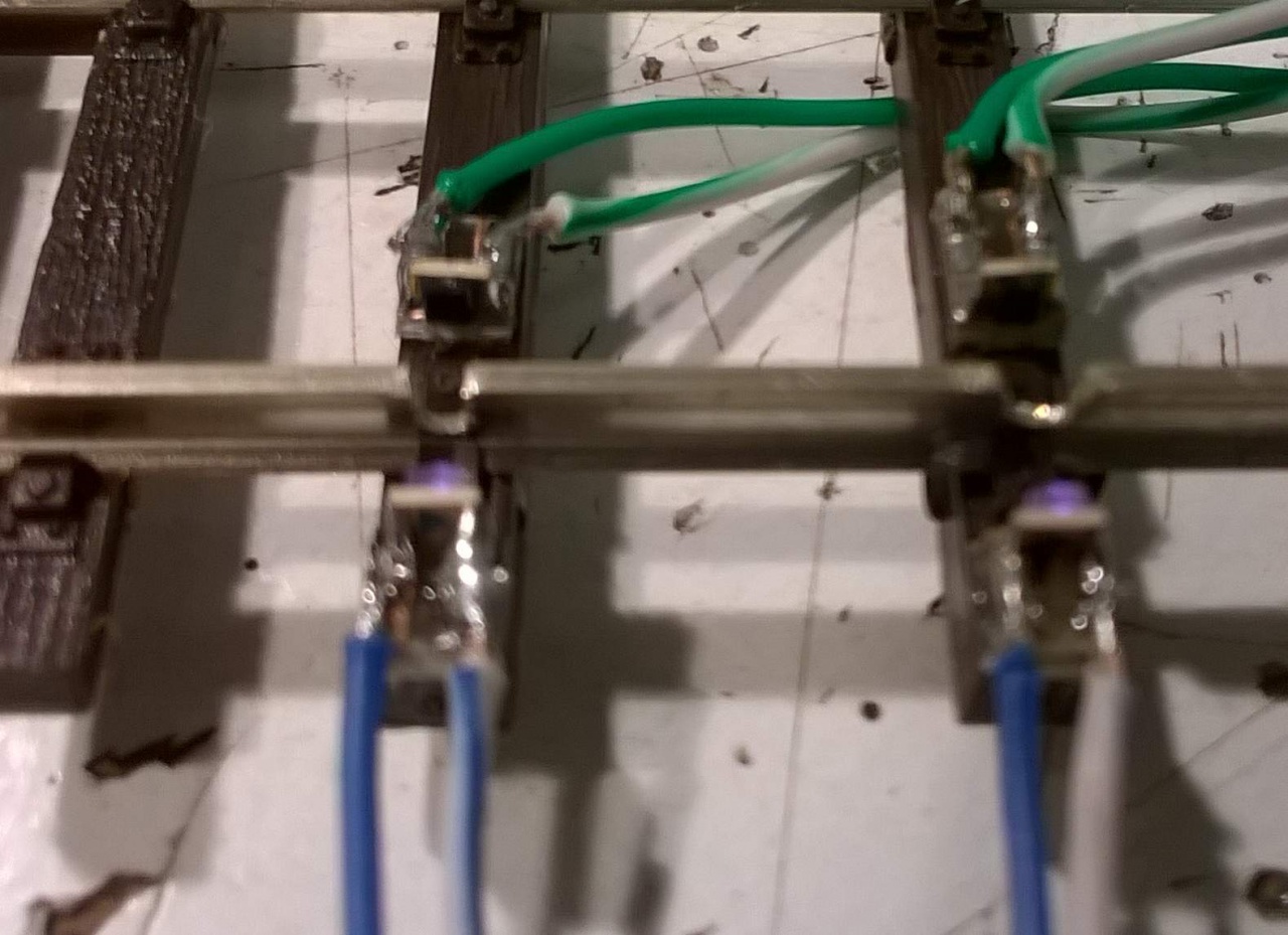

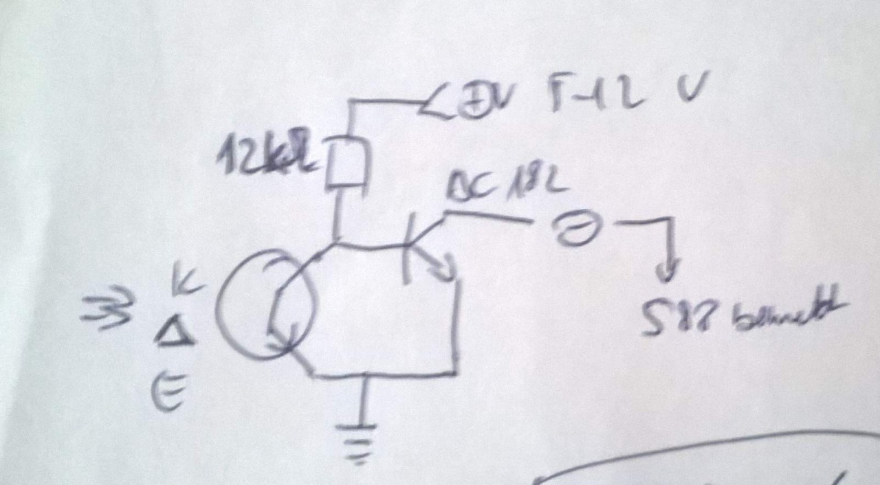

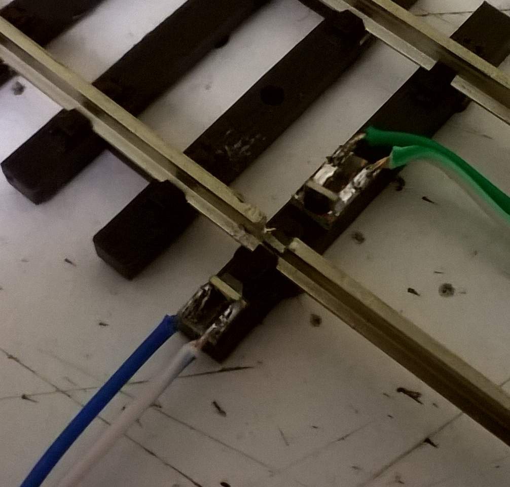

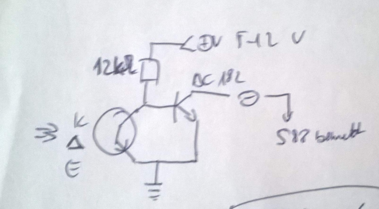

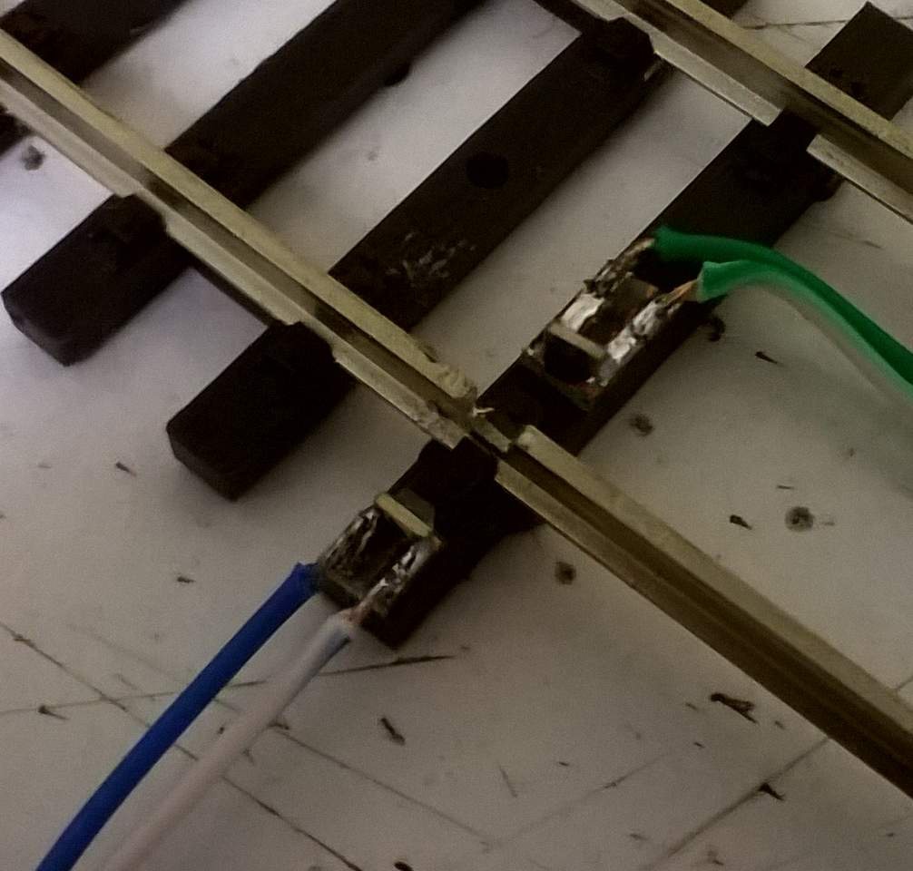

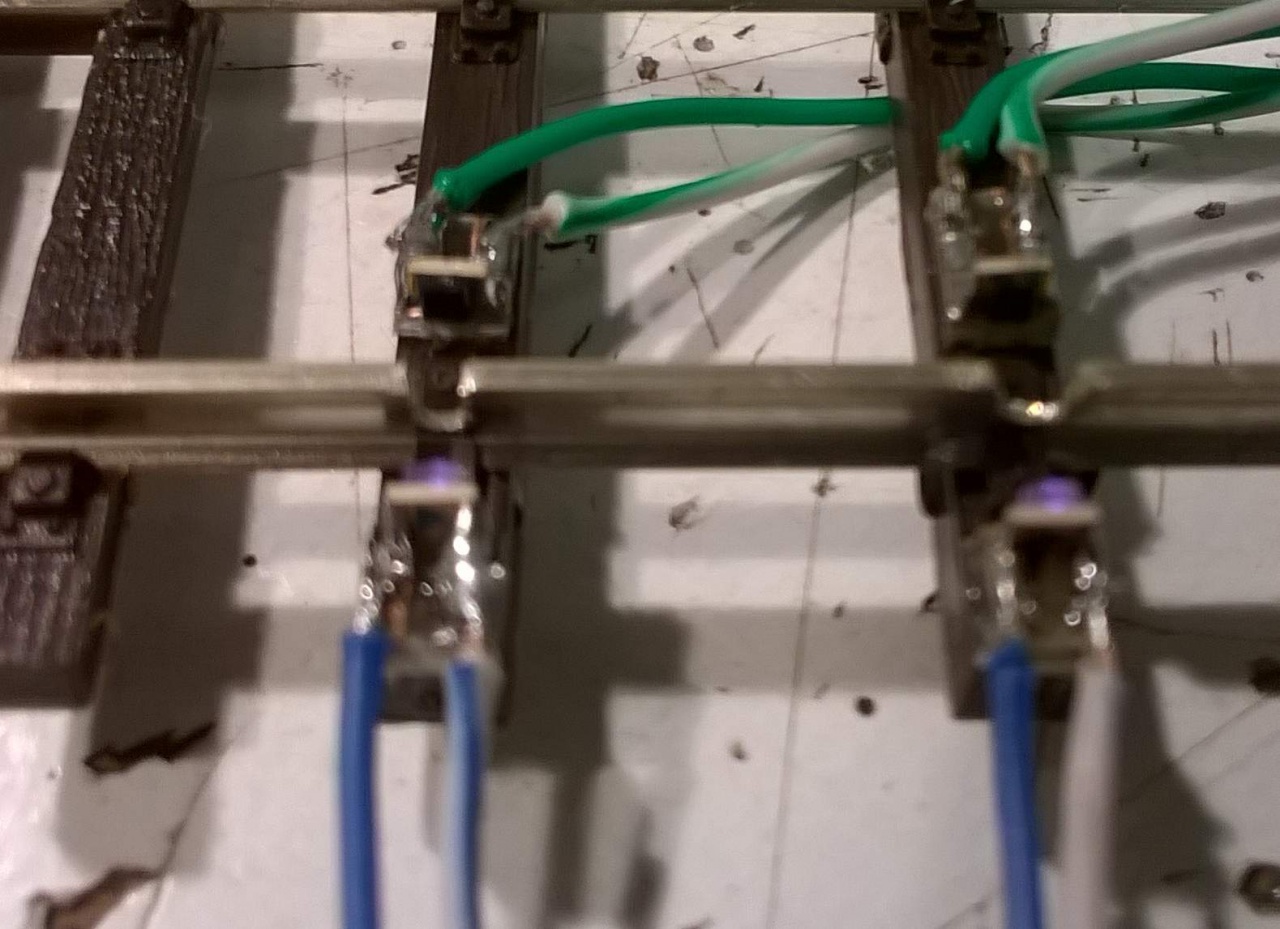

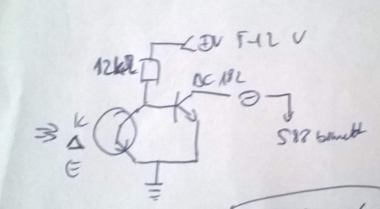

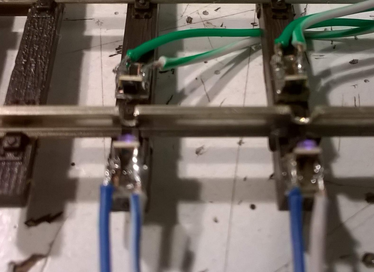

Elkészültem egy sokkal egyszerűbben telepíthető fénykapuval. Itt az SMD cuccok egy-egy nyákon vannak, az van a talpfára ragasztva. Így könnyű a telepítés.
A megnövekedett fényrés mégsem okoz problémát. Az eredetileg 12Kohm-os ellenállást kellett 24kOhm-ra cserélni, és vaksötétben, vagy egy 30W-os halogénlámla fényzavarásában is egyértelműen kattogtatja a relét - azaz megbízhatóan működik. Az infraled 10mA-es fogyasztás mellett stabil fényt ad.
DCC. Ugyanez a kapcsolás működik s88-visszajelentőre kötve is. Itt GND-re kell lehúzni az s88-bemeneti pontját.
Van egy bibi, amit az s88 zavarszűrésében olvastam valahol: ha túl rövid a jel, nem adja tovább. Ha gyorsan megy át a kerék a fénykapun nem ad jelet tovább a programok felé (pl.: TC).

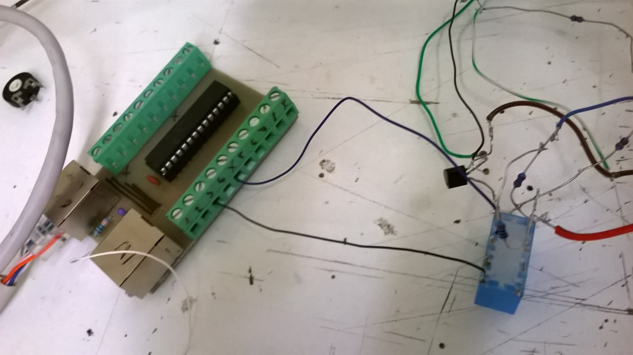

Kipróbáltam relével is, ugyanez a helyzet, azaz nem a GND-re "lehúzással" van a gond.
Valami "jelhosszabbító" kellene. Gondoltam itt egy rc-körre (kondenzátorra), de nincs ötletem, hogyan kössem be a kondit a bc182 kollektorára. Az is jó megoldás, ha a relét tudom hosszabban "meghúzatni", mert ide egy egyszerű egyáramkörös relé is jó (200Ft). A lényeg, hogy a rövid triggert, valahogy megnöveljem.
Ebben kérném a segítséget, ha van ötlet!
(PIC, bonyolut IC kapcsolás, modulált jel, FET, és arundino kizárt
(#52584) jvnd válasza diginewl hozzászólására (#52583) Válasz • Aug 16, 2016
Próbáld meg 555-el hosszabbítani.
555 időzítő
(#52585) diginewl válasza jvnd hozzászólására (#52584) Válasz • Aug 16, 2016
Ejj, erre én is gondoltam - sőt meg is tudnám oldani, de az sok alakatrész...
valami még egyszerűbb (kondi+dióda, a vezérelt ágba).
(#52586) JZoli válasza diginewl hozzászólására (#52583) Válasz • Aug 16, 2016
Valamilyen monostabil multivibrátorral lehet egyszerűen megoldani. Jvnd fórumtársnak igaza van, egy 555-el lehet legegyszerűbben megoldani. Itt is egy példa erre:Bővebben: Link

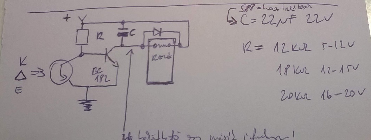

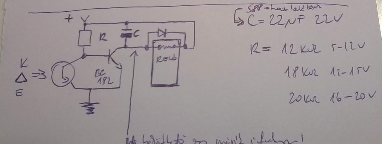

(#52587) diginewl válasza diginewl hozzászólására (#52583) Válasz • Aug 16, 2016

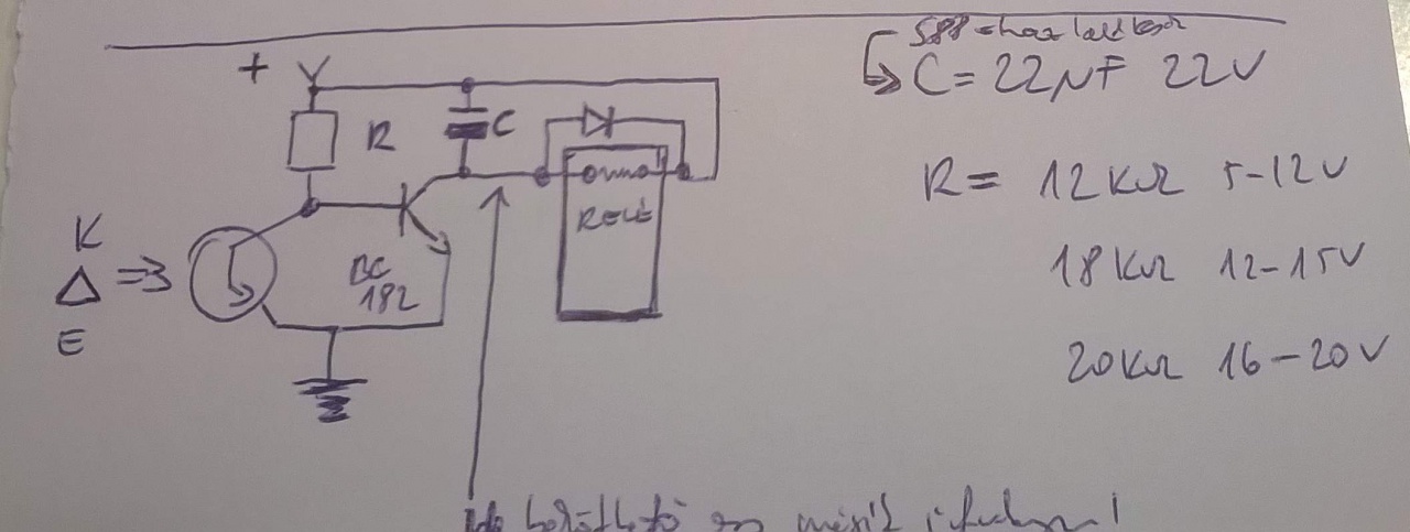

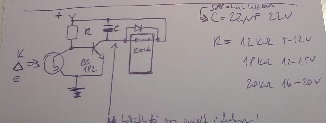

Itt a vége.
Mondom egyszerűbb megoldást!

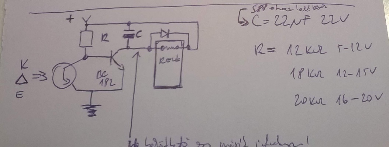

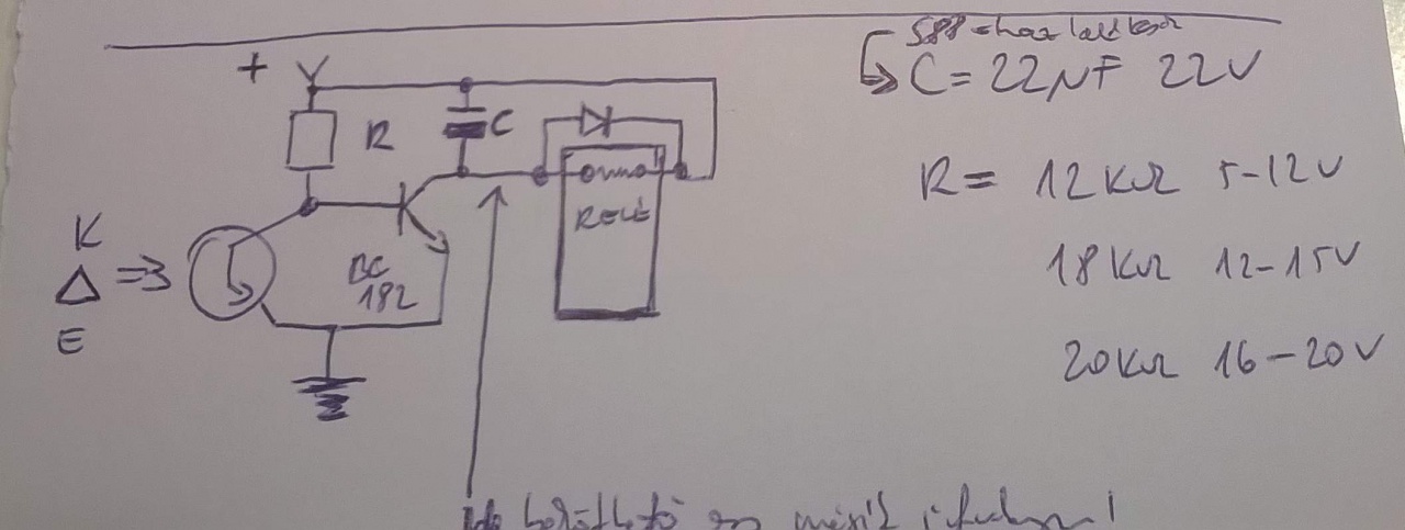

Az s88 bemenete, és a bc182 közös pontjára tettem egy 22mikroF-os (ez volt a legkisebb kondim kéznél) kondenzátor negatív oldalát. A másik pólusa az S88 +5V-ra ment a kondenzátornak.
Ezzel egyidőben levettem a 12Kohmos ellenállást 6kOhm-ra, így már lett töltőáram is.
Viszont az infraledet kicsit meg kellett tuszkolnom, hogy jobban világítson, annak 13mA kell a biztos működéshez (20mA-ig lehet őket nyüstölni)
Így már érzékel egy sebesvonatot is ugyanez a fénykapu...
Így lehetséges hurokmodulokat működtetni rövidzár áram nélkül, vagy az állomáson nagyon pontosan megállítani/érzékelni szerelvényeket.
Na itt most megint elcsendesedek néhány hónapra.
(#52588) róbertke válasza diginewl hozzászólására (#52587) Válasz • Aug 16, 2016

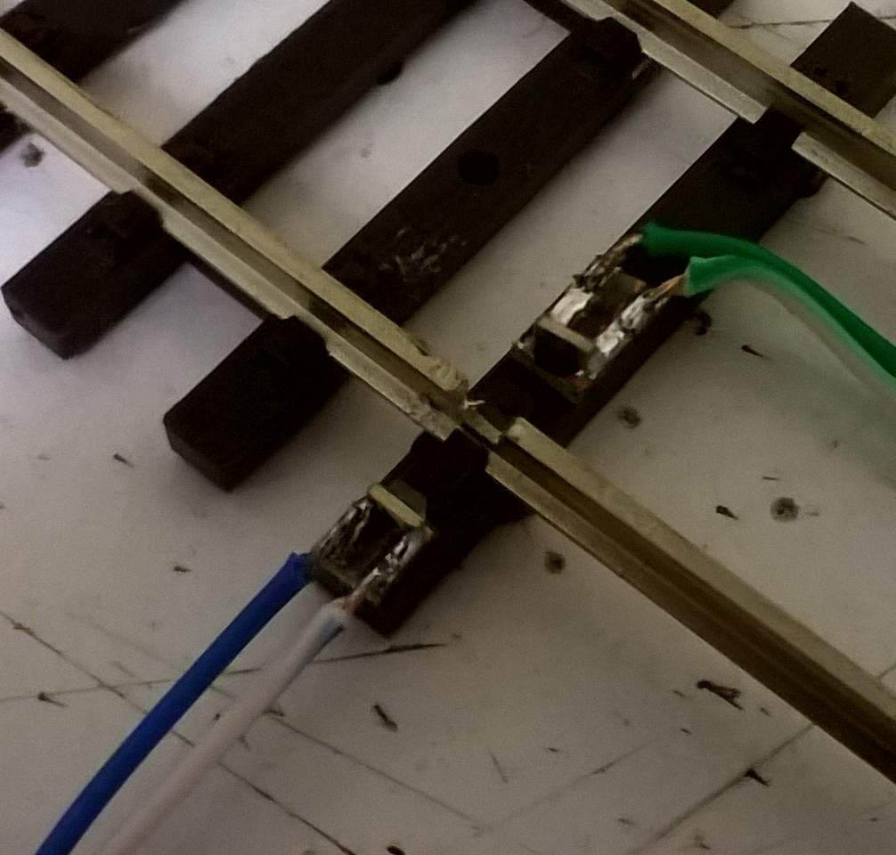

Nem okoz gondot a sínszál hiánya?? Nem döccen a vonat?
(#52589) diginewl válasza róbertke hozzászólására (#52588) Válasz • Aug 16, 2016
Ez egy tesztsín.
Ma vágtam egy miniflexkoronggal egy sokkal keskenyebb rést, azon egyáltalán nem döccen.

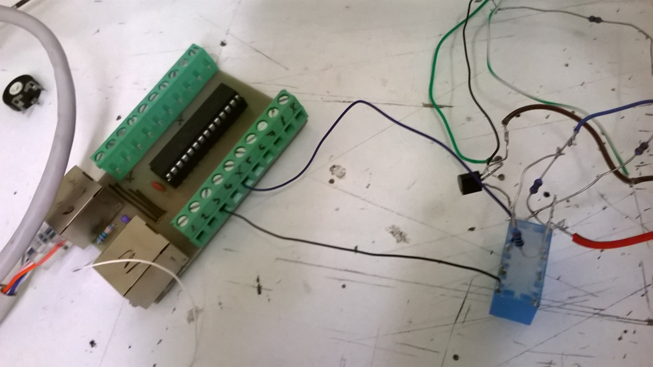

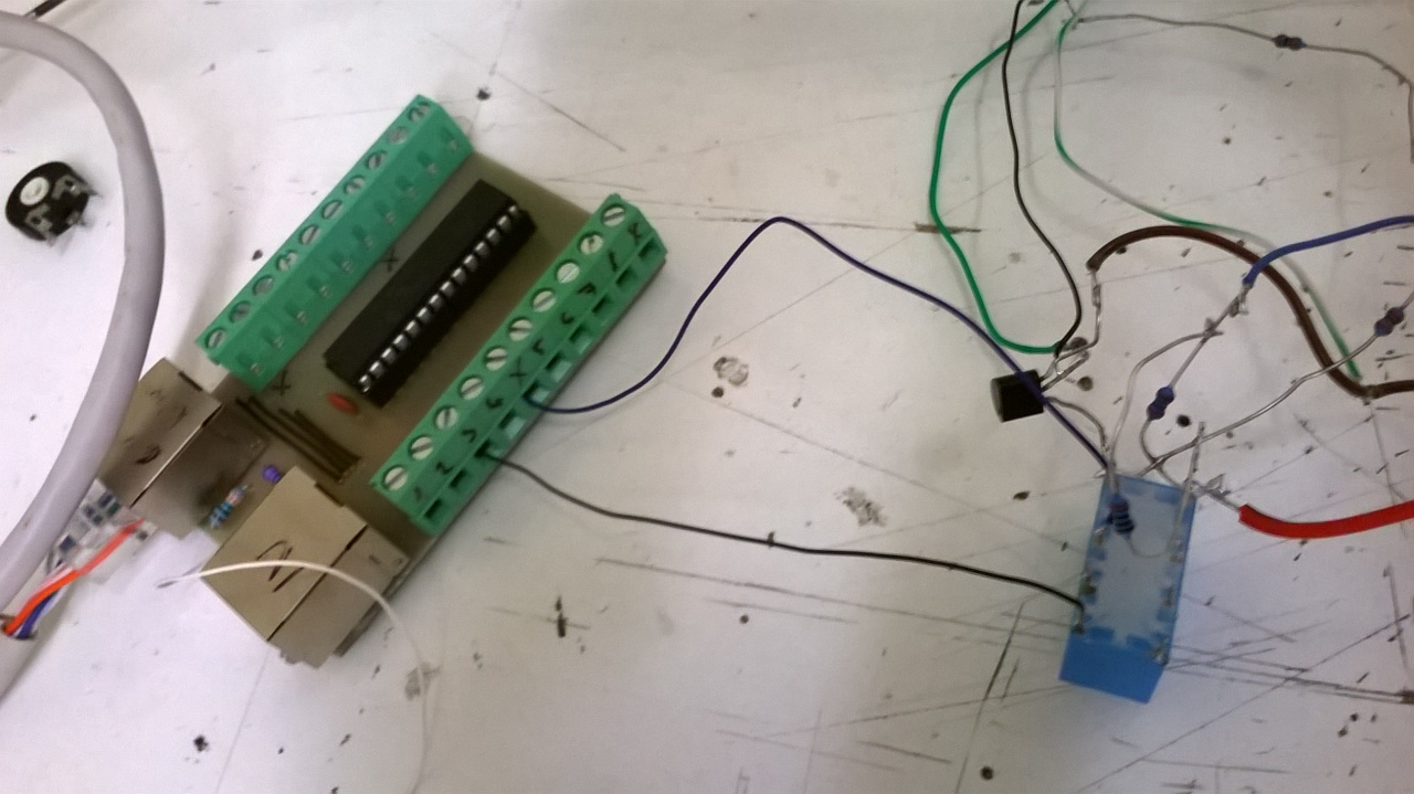

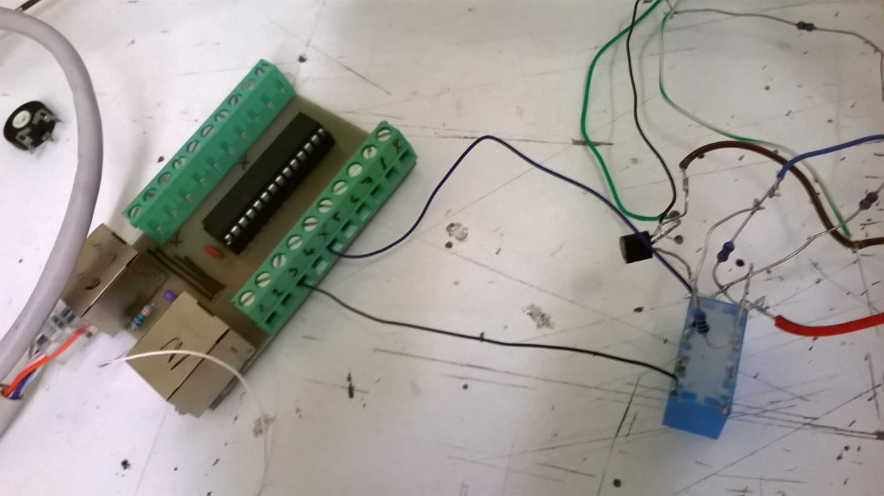

(#52590) diginewl válasza diginewl hozzászólására (#52587) Válasz • Aug 16, 2016

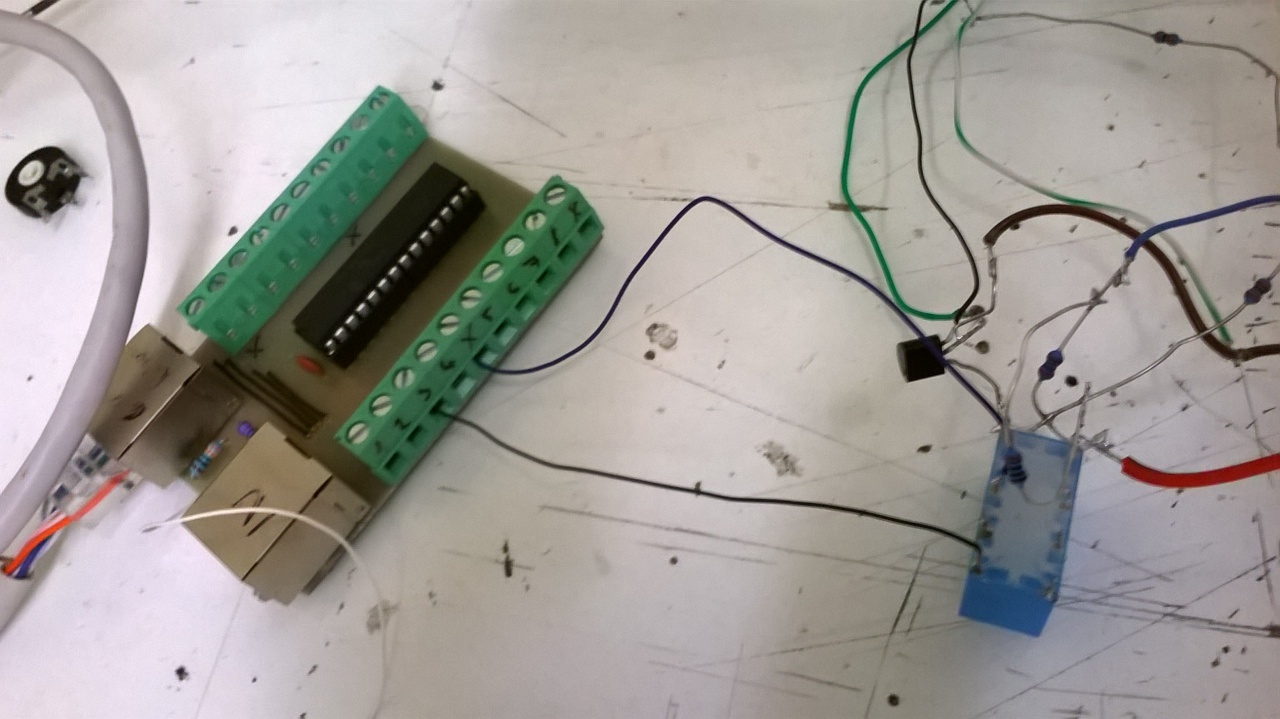

Még egy kérdés S88-al kapcsolatban.
A képen látható Zsolesz visszajelentő modulja, de megfelelő helyre kötve az összes foglaltságérzékelő modulba (JVND/digitools) beköthető ez a fénykapu.
Az a kérdésem, hogy ne az S88 busz tápját vigyem el, a központot meghajtó tápegységről vett táp nullája, és az s88 nullája közös?
Így arról tápról tudnám hajtani a fénykapukat.
(#52594) proba válasza diginewl hozzászólására (#52587) Válasz • Aug 16, 2016
Mondjuk én a kondit egyszerűen a bc182 CE közé kötöttem volna.Esetleg az emitter és a föld közé tennék egy diódát. ( S88 nem tudom mit lép rá, de jelfogó használata esetén szerintem stabilabb lesz.) Így lehet a bázis test közötti kondenzátorral is lehetne próbálkozni.

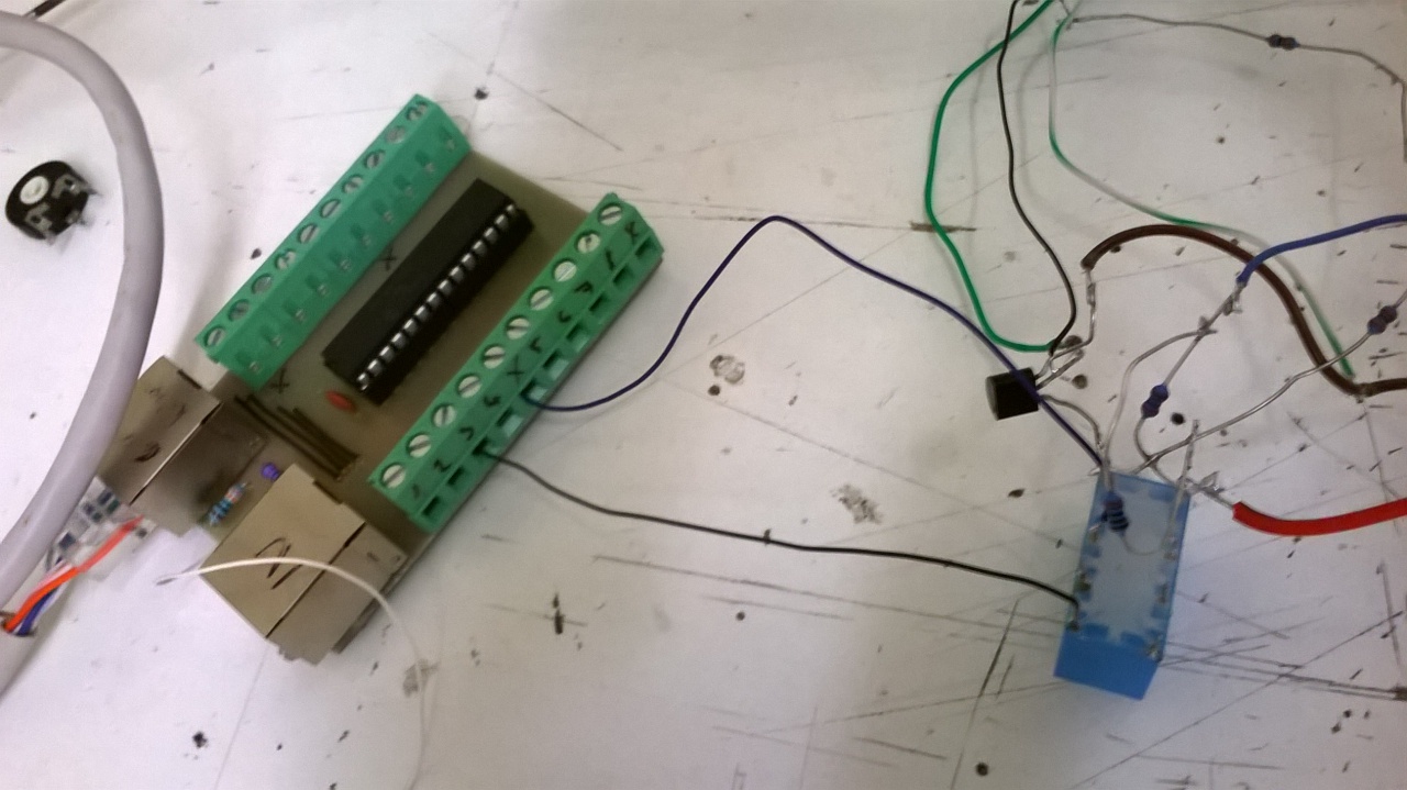

(#52742) diginewl válasza diginewl hozzászólására (#52590) Válasz • Aug 23, 2016
Olvasgattam itt ezeket a hurok megoldásokat FET/Relé.
Hihetetlenek vagyok!
Közben elkészült a viszonylag stabilnak, és jónak mondható fénykapu megoldásom (höhö ezek után), amely használható a hurokhoz is, a relé váltására - mintha ő lenne a "rövidzár érzékelő" Így nincs veszteség a hurok hosszában a szakaszolástól alig egy talpfányival már lerakható.
Az s88-as busz-ra kapcsolással még gondolkodtam, de egy sima relé 220Ft bruttóban, és ő tuti lehúzza rendesen az S88- érzékelőjét nullára (még így is kb 500Ft egy komplett érzékelő rendszer ). A mellékelt rajzon ott a kondi, ez megfelelőlen hosszan megtartja a relét, így elmegy a jelentés a buszon.
A betáp fesz függvénye az ellenállás értéke 5-20V-ig jó. 20V felett nem stabil a rendszer.
Itt van
Itt van róla egy videó. 19V DC-ről (NEM DCC) megy.
Talán hallani is relé hosszabb kattanását, de tettem rá egy LED-et amivel látható, hogy egy bizonyos biztos jelzésidő mindig van.
Annie vagon azért kellett, hogy az RP25-ös kerékkel is látható legyen a jó eredmény.
