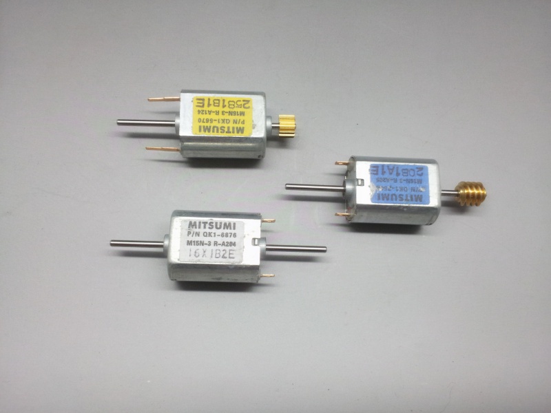

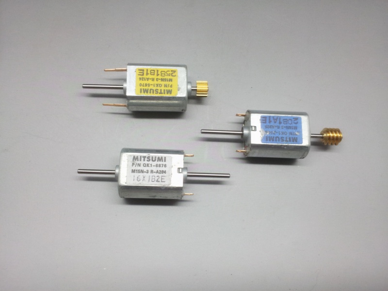

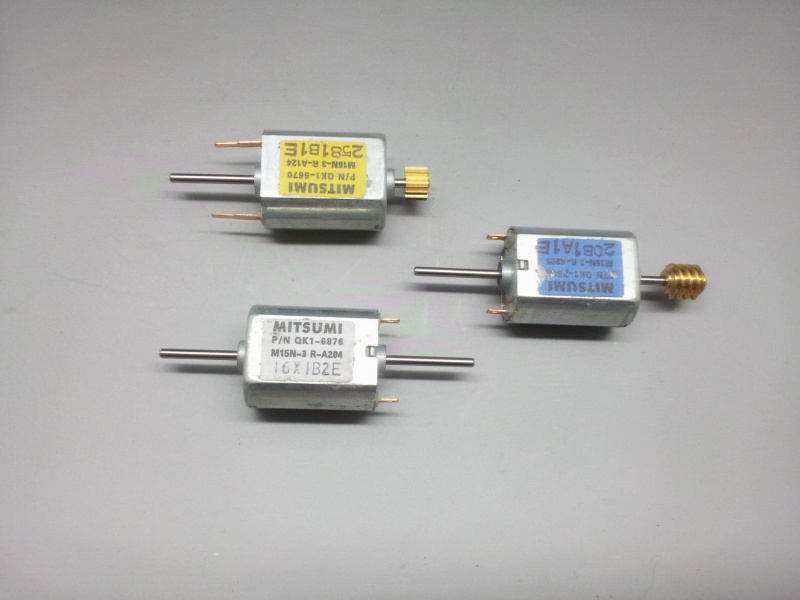

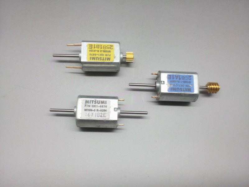

Itt van valamennyi Mabuchimotor tipus.
TT-be csak az egyetlen SH motor jo.
Sajnos olyan paramétereket amit keresel aligha találsz.
A Mashima motorok sokkal jobban illeszkednek a TT-be, csak nem olyan könnyü azokat beszrezni.
Nemrégen jelent meg a Mitsumi modellmotorokkal.
Vettem 5 darabot, de még nem épitettem be.
