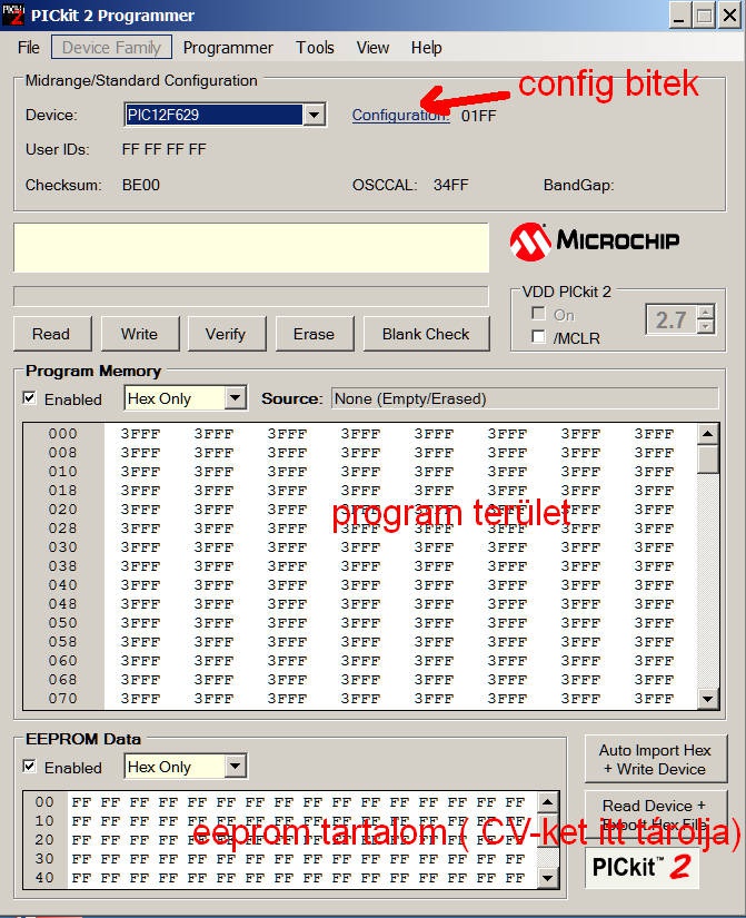

(#55073) diginewl hozzászólása Válasz • Jan 24, 2017
Tiszteletem!
Segítséget szeretnék kérni, mert elakadtam.
Nem olyan régóta tudok PIC-et írni.
Nézegettem nagyon-nagyon egyszerű fényjelző dekódereket.
Találtam ezt: Szemafor
Ezen belül ezt a "kapcsolást" megépítettem az ULN nélkül, mert olyanom nincs. A kapcsolás
Ez nem működött... jobban mondva nem tudtam működésre bírni. A pic 2,3 és 6,7 lábára tettem egy-egy ledet, plusz 500ohm ellenállást, de nem igazán reagált semmit sem. Volt amelyik világított, volt amelyik nem. Programozni sem tudtam.
Nem lehet közvetlenül a pic lábára kötni LED-et? Pedig olyan jó lenne. Az ULN tranyómező ezek szerint kell a működéshez?
Találtam egy másik "free" kapcsolást ITT
De ebben is a pic kimenetein tranzisztorok vannak.
Ezek szerint a pic közvetlenül nem mehet LED-re? Vagy még valami más hibát is elkövettem?
A pic jó, mert átprogizva szépen állít szervót.
(#55076) proba válasza diginewl hozzászólására (#55073) Válasz • Jan 24, 2017
A picet nem érdekli ULN, led, vagy tranzisztor van a kimeneten. A LED-nek testhez képest ugyan úgy működnie kell mint az ULN tranzisztorainak.Ha volt olyan led ami világított, és volt ami nem, akkor vagy nem a kapcsoláshoz való programot égetted be, valamit elkötöttél, esetleg a program nem tartalmazza a konfig biteket, és valamelyik nem jól áll.
(#55082) diginewl válasza proba hozzászólására (#55076) Válasz • Jan 25, 2017
Ok! Köszönöm.
Megpróbálom még egyszer. A lényeg, hogy ULN nélkül is tudna menni. 5-8mA-el már egy fényjelző led is gyönyörűen világít.
Azért lenne, jó ha össze tudnám rakni, mert így kb. 5-6 alkatrészből egy DCC pálya mellé bárhova telepíthető fényjelzővezérlőt tudnék eszkábálni.
(#55083) Frankye válasza diginewl hozzászólására (#55082) Válasz • Jan 25, 2017
A PIC kimeneteire azért alkalmaznak - rendszerint - valamilyen tranzisztoros kimenő fokozatot, mert a PIC kimeneteinek terhelhetősége eléggé kicsi. Egy-egy LED-et még elbírnak, de többet "nem illik" rájuk kötni. Ha szigorúan csak 1 LED = 1 kimenet a felállás, és a LED nem valami extra nagy fényerejű típus, akkor a PIC kimenete el fogja bírni (persze előtét-ellenállással).
Ha a hibajelenség fennáll, akkor annak oka a proba fórumtárs által leírtak valamelyike lehet, vagy a PIC "el sem indul", azaz nincs órajel. (Ennek oka lehet az, hogy külső, pl. kvarc órajelet vár a PIC a programja szerint, vagy nem megfelelő frekvencia van beállítva a belső órajelnek, stb.), illetve az MCLR láb folyamatos reset állapotban tarthatja a chipet.
(#55089) diginewl válasza Frankye hozzászólására (#55083) Válasz • Jan 25, 2017
Próbálkoztam még. De nem sikerült.
Aztán annyira elprogramoztam a pic-en minden órajelet, meg fuse-t, hogy az eddig működő két relé+két szervó hex sem működött...
Ekkor jutott eszembe, hogy visszatöltöm az eredeti pic-hex-et. (ezt a HE-n, és itt is a Fórumtárs ajánlotta, hogy mentsem le)
Aztán arra rátöltöttem a relé hex-et. Így már ismét ment.
De a fényjelző hex nem akar futni. Gyanítom, valami időzítéses munka/probléma lesz vele, mert a fényjelző hex átír valami 03f8 értékben az utolsó értéket 3FFF-re, holott annak 34FF-nek kellene maradni (ez valami oscal izé a HE-n mondták...). Ezt utólag átírtam, így újra beprogramoztam, de akkor sem megy a PIC.
Így valami még lesz a háttérben amit kézzel kell átírni.
Azt hiszem itt megállok, hiszen eddig is pofátlan nagy mázlim volt, hogy a szervóvezérlő HEX tökéletesen fut vele!
Szinte fillérekből egy komoly, szervó+szívpolarizáló áramkört sikerül össze DIY-elnem

(#55112) piltdownman válasza diginewl hozzászólására (#55073) Válasz • Jan 26, 2017
A kapcsolás szerintem olyan szemafort állít, amiben szolenoidok vannak.
Azoknak két fajtájával volt dolgom.
Az egyik átálláskor lekapcsolta magát a meghajtásról, ekkor a PIC lába végtelen ideig lehetett
magas szinten. A másik működtetéséhez csak kb.100ms pulzust kellett, nem lehetett magas a kimenet, mert dőlt az áram a tekercsbe.
Nem lehet, hogy az utóbbi verzióhoz tartozik az sw?
A PIC 12F629 öt kivezetése lábanként +-25mA tud kiadni vagy elnyelni, attól függően,hogy a földre vagy tápra van rövidzárral kötve, a teljes 800mW-os disszipációt sem lehet túllépni, megölhetetlen.
A PIC tudja agyonvágni a 0402-es ledek némelyikét ellenállás ill. sw trükk nélkül.
Ha már szó esett róla.
A HE-en csacskaságot mondtak. A 3fff helyen h’3480’ körüli értéknek kell lennie a névleges 4MHz-es osc. frekvenciához. Ennek átírását a programozó eszözök igyekeznek megakadályozni, külön meg kell keresni a default átállítását. Sw-ben +- 30%-al lehet elhúzni az oszillátort, órát nem lehet róla járatni, nem lehet 5ppm-re beállítani, mászik hőre, tápfesz. változásra.
Bárcsak annyit értenék a farmakológiához, mit te a PIC-hez.

(#55114) diginewl válasza proba hozzászólására (#55109) Válasz • Jan 26, 2017
Köszönöm. Sajnálom, hogy ennyit dolgoztál vele.
Mindkettőt kipróbáltam, a helyzet ugyanaz. Kettő led világít, aztán kész. Nekem az a furcsa, hogy ha belemegyek a programozásba, akkor sem nyikkan meg egyik LED-sem, pedig ilyenkor villogni kéne nekik, nem? Mintha a DCC jel nem jutna be a pic-be
Próbáltam, az osclal-t is (hagytam az eredetin, utána meg átírtam a pic sajátjára), hátha az a gond, de az sem segített, minidg a 2 led világít.
Visszaírtam a 2relé/2servó hex-re, ott minden működik.
Ez van. És tényleg nagyon köszönöm, hogy segíttetettek, mert szervóvezérlőm az LETT!!!
(#55115) diginewl válasza piltdownman hozzászólására (#55112) Válasz • Jan 26, 2017
Ez fényjelzős (LED+ellenállás, vagy izzó), nem tekercses.
Ebbe az oscal-ba ne menjünk bele, mert úgysem értem
Tapasztalat: ha nem írom át a gyári 03F8 utolsó értékét a PIC-ben találtra (jelen esetben 34FF), akkor nem működnek a szervóvezérlő hex-ek sem. Megy az összes szervó ide/oda. Ha csak ezt az egy értéket átírom, akkor helyreáll a világ, és minden működik.
(ez a tipikus esete annak, hogy: nem tudom miért, de jó lett a koleszterinszintem, amióta nem szedem a gyógyszert, de odafigyelek az életmódomra - ha már szóba került a farmakológia )))

Akkor ha jól értem: megvan az optocsatolóval a DCC-ről leválasztott kapcsolás ULN nélkül 4 leddel a kimeneteken tehát a másodiként linkelt kapcsolás, és ebbe a szervós program jól működik, a szemaforos meg nem? A szervós ebben a felállásban lehet programozni, a szemaforost meg nem?
(#55139) diginewl válasza proba hozzászólására (#55137) Válasz • Jan 27, 2017
IGEN!!!
(#55140) proba válasza diginewl hozzászólására (#55139) Válasz • Jan 27, 2017
Ezek szerint az áramkör hibátlannak mondható, hiszen ugyan az.
A következőt próbálnám ki, beírod a szervó vezérlő programját a picbe. Utána elindítod ( elvileg működik) . Leállítás után csinálsz egy teljes kiolvasást. Felírod a 3f8 -as sor utolsó értékét, valamint az összes config bit állapotát. Utána betöltöd a szemaforos programot, ott beállítod az előző kiolvasásból felírt értékeket, és így írod be. Ez után elindítod, hátha megy. Amire kíváncsi vagyok ha ezután kiolvasod a PIC-et vajon a 3f8 sor végi érték változott e a beírthoz képest?
(#55145) diginewl válasza proba hozzászólására (#55140) Válasz • Jan 28, 2017
Hol laknak a konfig bitek?
(#55146) proba válasza diginewl hozzászólására (#55145) Válasz • Jan 28, 2017
A programozód egy erre elkülönített részében.
