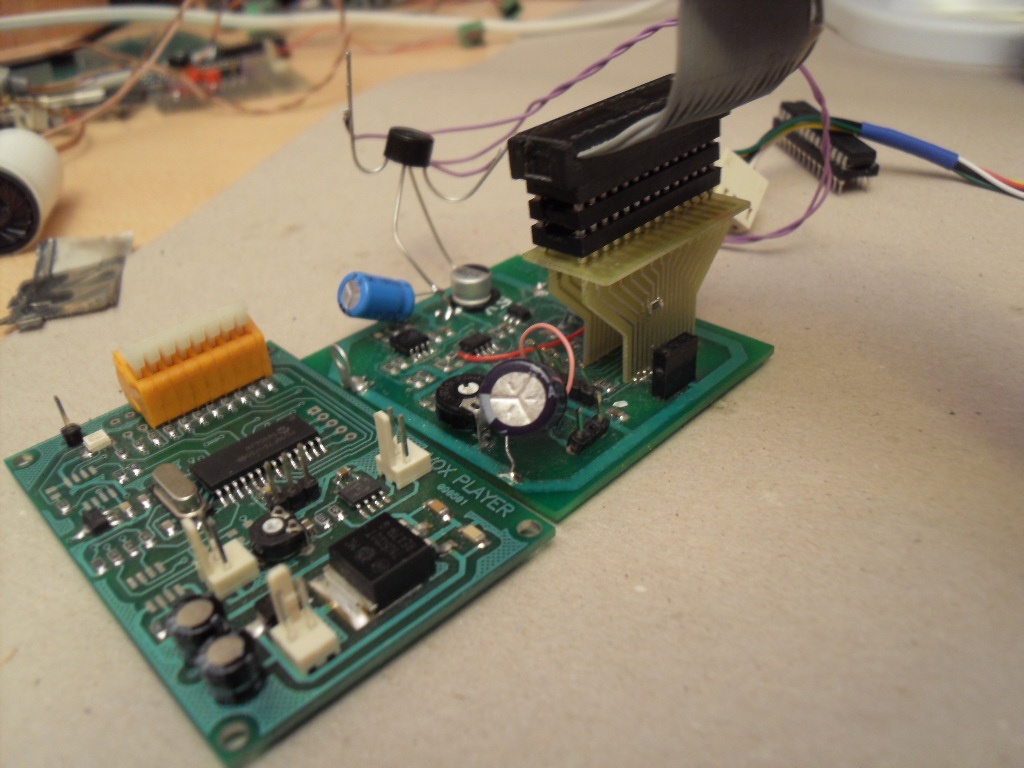

Pontosan. Gondban is vagyok a hangmodul kb.1.5W-jához (5V végfok táp - 8ohm hídban) szükséges tápellátással, pontosabban a 3W (15V betáp esetén) vesztesség kezelésével.
Bár ez teljes kivezérlés, a si-hu-hu-hu meg ? Ezt még ki kell mérnem.

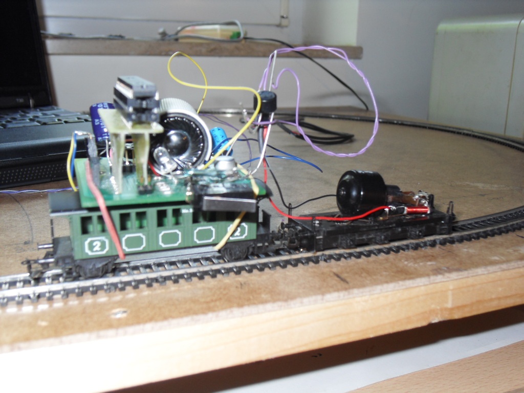

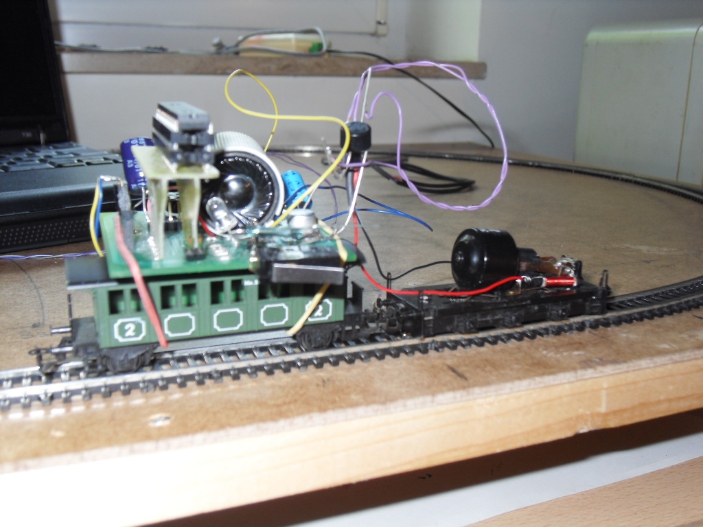

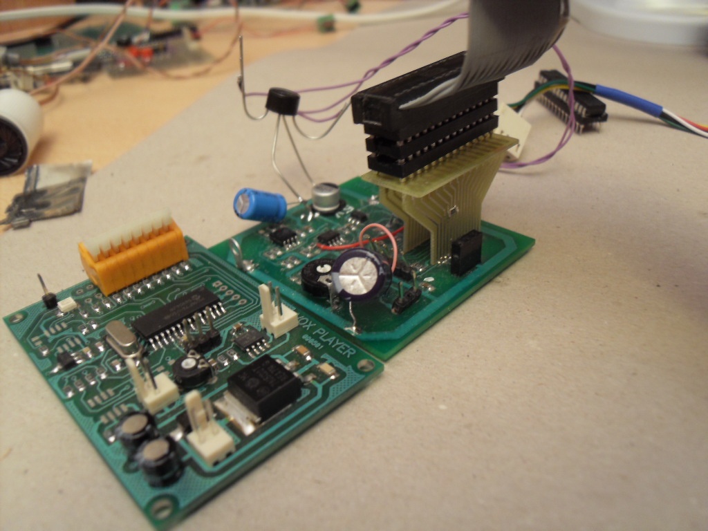

Bitte Sehr, mein Herr!
(#19894) piltdownman válasza csíkosháTTú hozzászólására (#19855) Válasz • Júl 27, 2013
Nem inkább „Danke Schiene” ?
(#19896) piltdownman válasza etwg hozzászólására (#19854) Válasz • Júl 27, 2013
Én. Ezt még miniatürizálni kell, a hang egy szó-mi-dó hármashangzat egy PIC lábon, sw-s
amplitúdómodulációval és max. hangerőnél frekvencia ugrással.
doppler.wav

(#19986) piltdownman válasza etwg hozzászólására (#19901) Válasz • Júl 30, 2013
Nyilván jobb volna a hang végfokot közvetlenül a betápról járatni. Sajnos nem találok ehhez hasonlót, de 12V-ot bíró ic-t SO-8 –as vagy annál kisebb tokozásban, amit persze nem hajtanék teljesen ki, csak amit a kisméretű hangszóró bír.
Bővebben: LM4861
Ezek meg eleve 3.3V-ról járnak.
Bővebben: Nuvoton
Mivel a hangszóró akusztikai rövidzárását meg kell szüntetni és a mi mozdonyainkba a hangszóró
eleve nem fér el, külön hangmodult fogok csinálni, csak a vezérlés jön a mozdony dekóderből.
Az általad említett kétoldalas hűtésű dekóder miket táplálhat?

(#19993) piltdownman válasza HOTotya hozzászólására (#19952) Válasz • Júl 30, 2013
Nem gyakorló, ez a sw fejlesztő környezet. Az smd uC helyett be kell tudni dugni a dil foglalatú emulátort, ezért van a „híd”.(A graetz-et meg az elkót rá kellett fusizni,hogy polaritás független legyen.)
(#19994) etwg válasza piltdownman hozzászólására (#19986) Válasz • Júl 30, 2013
Annyira nem követem az SMD világot, de kizártnak tartom, hogy nincs egy végfok ami elmegy 18-24Volton. A végerösitönek ellentétben a sok egyébb kacattal kimondottan jot tesz a nagyobb feszültség.
Az én dekodereim léptetö motorokat hajtanak meg kb. >1A-rel tekercsenként. Az egész elvben beleférne magába a motorba, s miután SMD, csak igy lehetett megoldani a chip hütését.
Szerintem egy modern mobilból kinyert hangszoro még a TT mozdonyok nagyobbikjaiba is elfér.
(#19999) piltdownman válasza etwg hozzászólására (#19994) Válasz • Júl 30, 2013
Nem találok.
Vannak „nagy” feszről menő hangvégfokok, de nem SO-8-ban vagy tssop-ban, (pl. a CsíkósháTTú által említett L272 SO-16-ban van),ráadásul hídba kell járatni,hogy ne kelljen a kimeneti elkó.
Mit hajtanak meg a steppingjeid?
(Pont mobiltelefont ne szedtünk volna szét?
