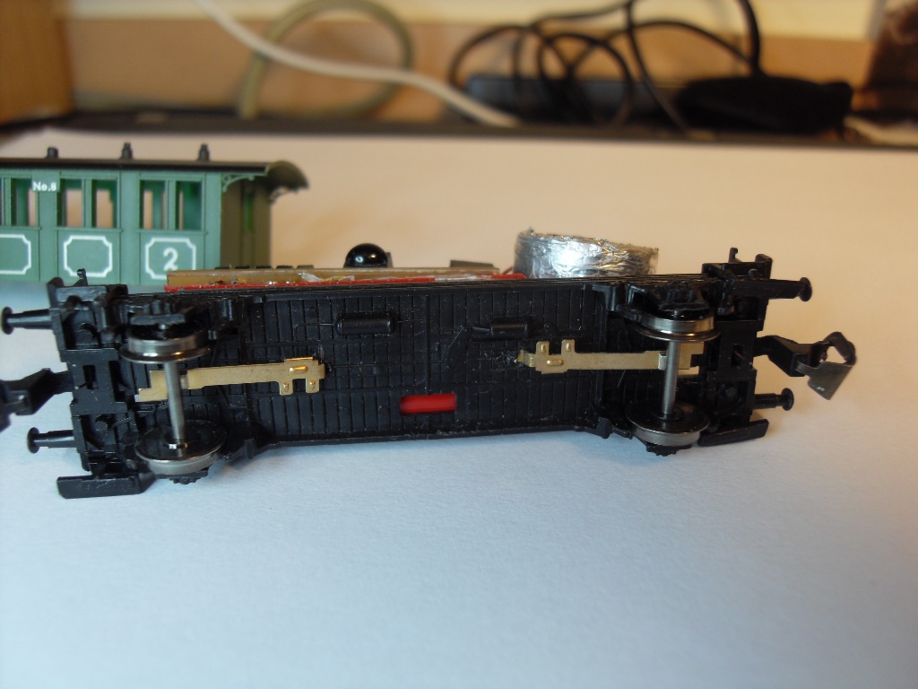

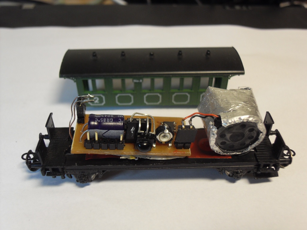

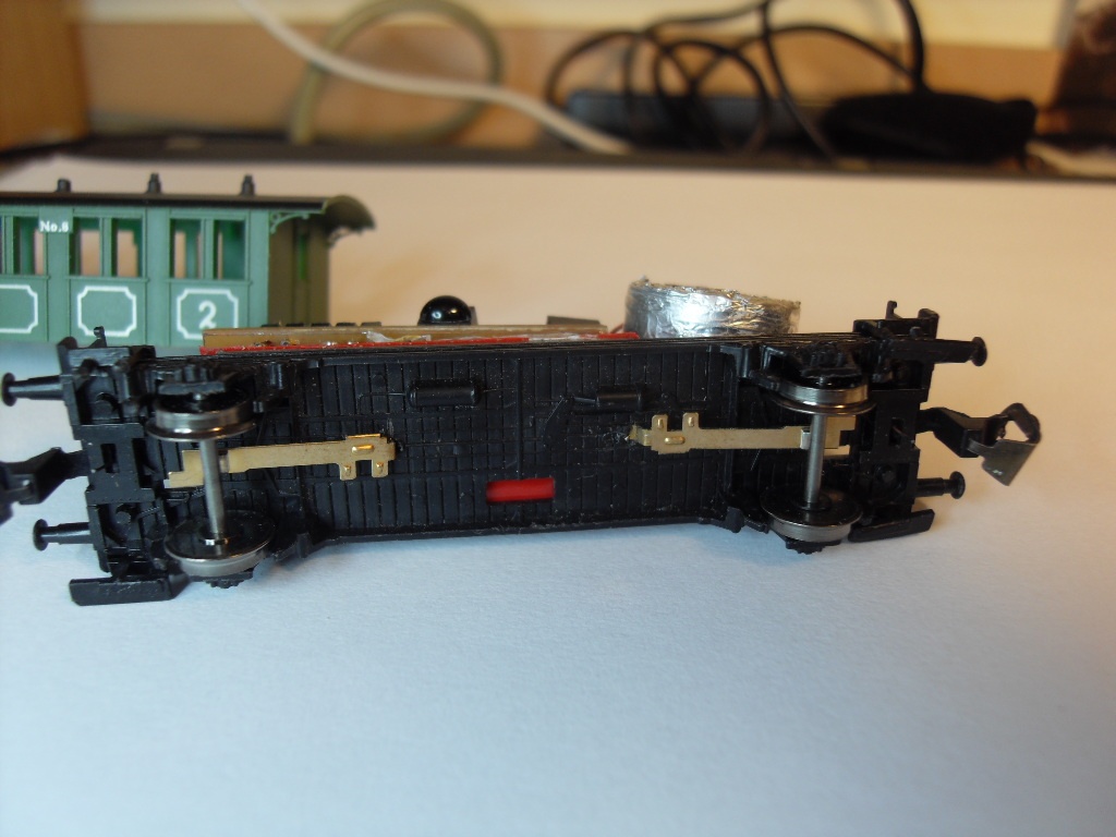

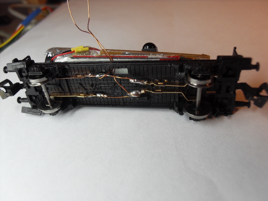

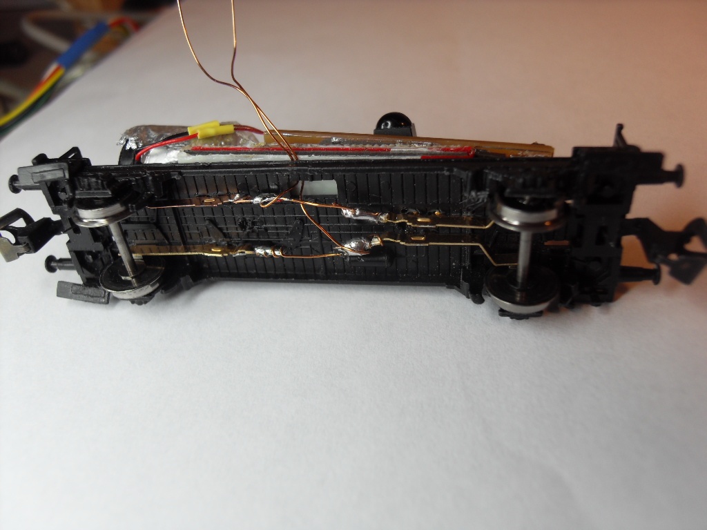

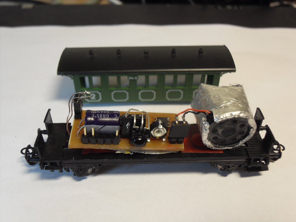

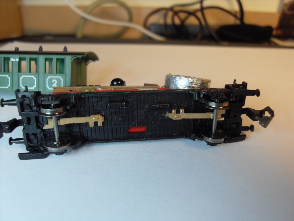

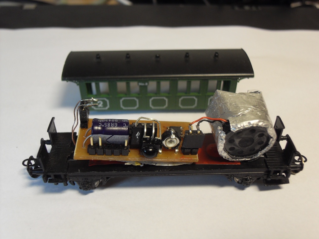

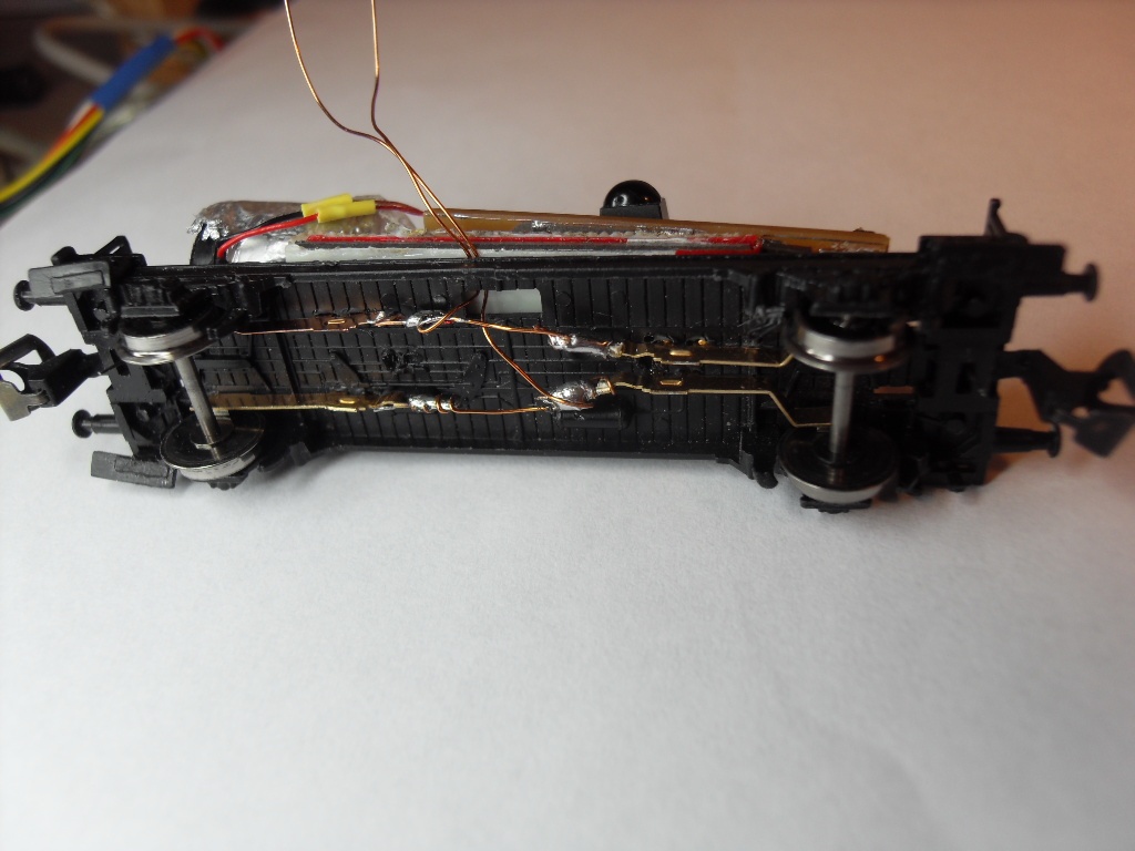

(#21015) piltdownman válasza HOTotya hozzászólására (#19952)
Aug 14, 2013 |
Asztalos műhely átalakítva NYÁK üzemre. 42 év kihagyás után az első saját lögybölésű NYÁK.
Sajnos a tápellátás megoldása semmire sem jó, muszáj a mozdonyról hozni, mivel bizonytalan az érintkezés, a kontroller állandóan újraindul.
(#21067) HOTotya válasza piltdownman hozzászólására (#21015)
Aug 15, 2013 |
Nem túl "kemény" az a réz "áramszedő" azért rosszabb az érintkezés??? Talán,ha vékonyabb lemezből 0.2-ből talán jobb lenne és "villás" megoldással!!!!Csak egy ötlet.....  |
(#21068) etwg válasza HOTotya hozzászólására (#21067)
Aug 15, 2013 |
2 kerékkel nem lehet megbizhatoan áramot szedni, mert már a fizika is azt mondja, hogy 3 pont ir le egy sikot, a negyedik már nem. A vagonnak a 4 kerekéböl ebböl kifolyolag az adott pillanatban csak 3 van a sinen, a 4. a levegöben.
Azaz a képen láthato megoldas müködésképtelen. |

(#21097) csíkosháTTú válasza etwg hozzászólására (#21074)
Aug 15, 2013 |
Mert ebben az állapotban összesen 2 ponton szed áramot. Azok ugyanis egy oldalon szigetelt tengelyek...  |

(#21161) piltdownman válasza csíkosháTTú hozzászólására (#21097)
Aug 17, 2013 |
Van olyan, hogy a két kerék középen van elszigetelve?
(#21164) HOTotya válasza piltdownman hozzászólására (#21161)
Aug 17, 2013 |
Igen vannak,de,ha kell akkor csinálok neked...  Ketté vágom esztergán és készítünk egy műanyag gyűrűt méretre és kész is...  |
(#21167) etwg válasza HOTotya hozzászólására (#21164)
Aug 17, 2013 |
Azért még az sem lesz leányálom, mert ezek a féloldalt szigetelt kerekek még egy kibúvot rejtenek a gyártok szempontjábol, mégpedig a két oldalon a csapágy ugyanabbol a fémdarabbol van, azaz nem szigetelt.
A jo megoldás az lenne, ami sok N méretü járgányban megoldott, hogy a csapágyak a 2 oldalon egymástol elektromosan el vannak szigetelve, mig a tengelycsonkok a keréktöl nem, igy a két kerék egy közbülsö szigetelö csöben már egy primitiv áramszedést s megold ( pl. untig elég egy jo foglalatság érzékelönek).
Ez természetesen nem elég a fedélzet áramellátásához, de két finom acél vagy bronzdrottal a kerekek belsöjén a tengelycsonkra nyomva elég megbizhato, és csak nagyon kicsit fékezö áramszedést lehet létrehozni. |

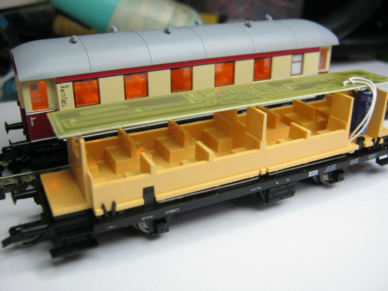

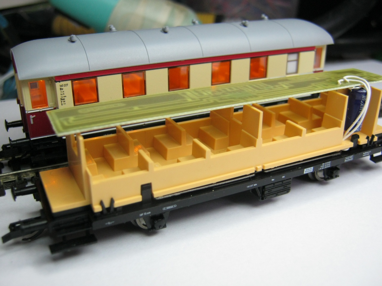

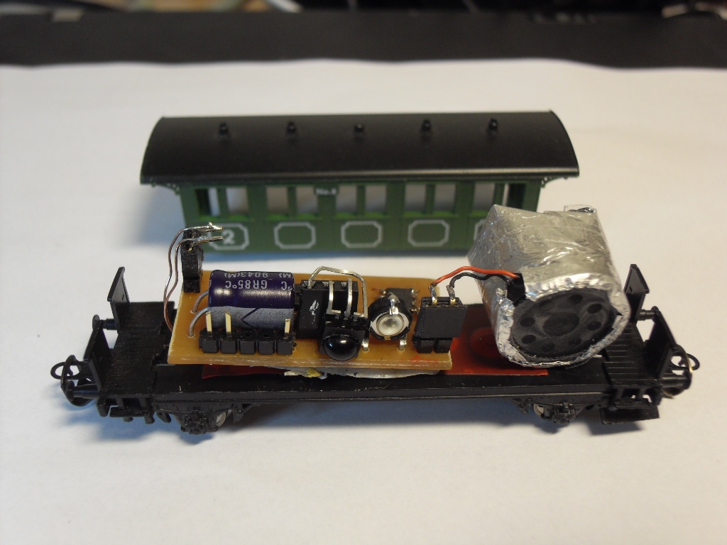

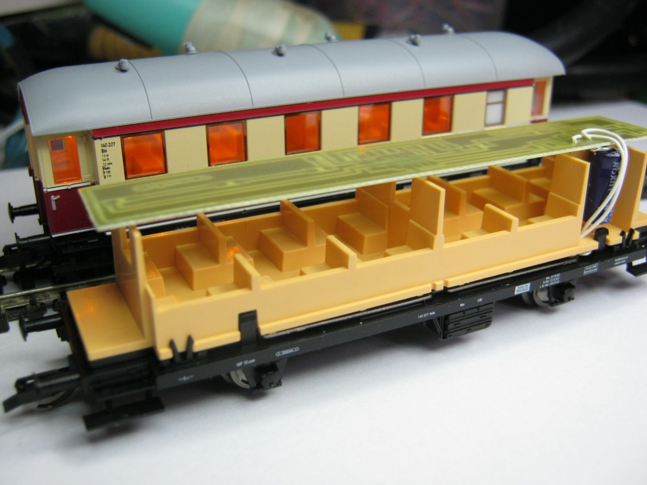

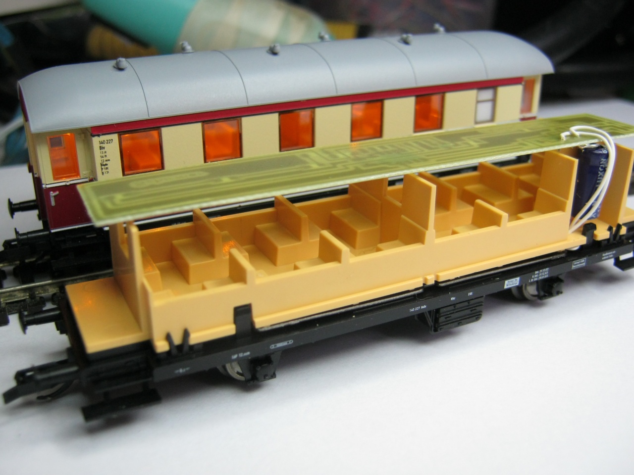

(#21170) csíkosháTTú válasza etwg hozzászólására (#21167)
Aug 17, 2013 |
Kühn, Schirmer. A féltengelyektől nincsnek elszigetelve a kocsik kerekei, így egy kéttengelyes kocsi is négy ponton szed áramot, mert a tengelyfészkek oldalanként alkotnak egy pólust.
Képen a Schirmer megrendelésére készült belső világítás protopéldánya, egy szál 100mikroFarad a puffer, a kocsi még a műhely koszos sínén is vibrálásmentesen működik.
De meg lehet csinálni az új Tillig kéttengelyes kocsiknál is (porosz Durchgangswagen, REKO, Donnerbüchsen), hogy a tengelyvégeket befogó lemezt fennt az alváz közepén kettévágod, és ilyen kerekeket teszel bele. No problemo...  |

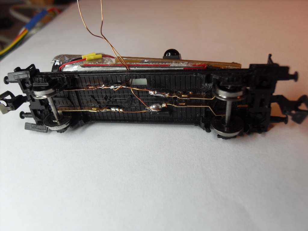

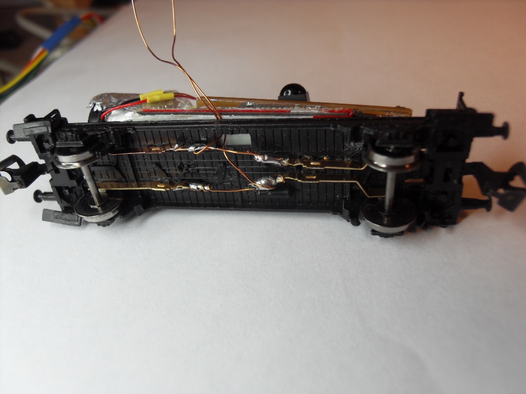

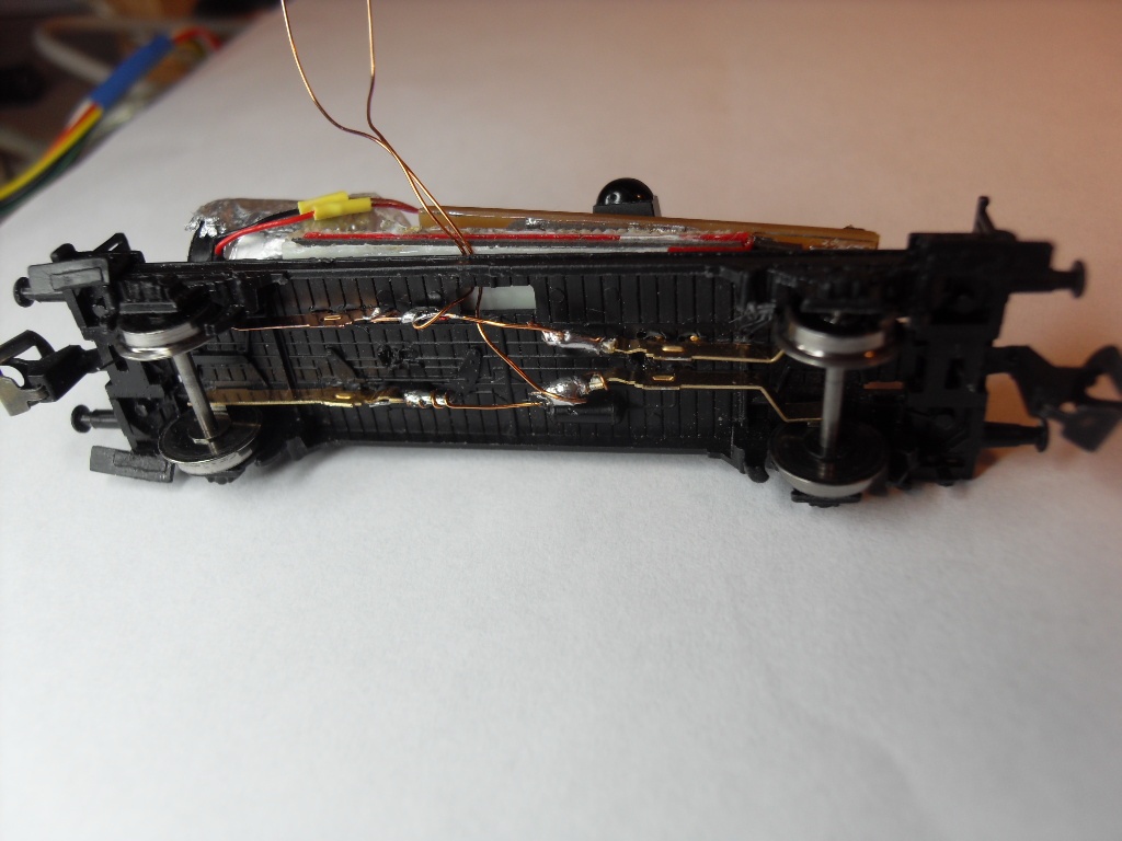

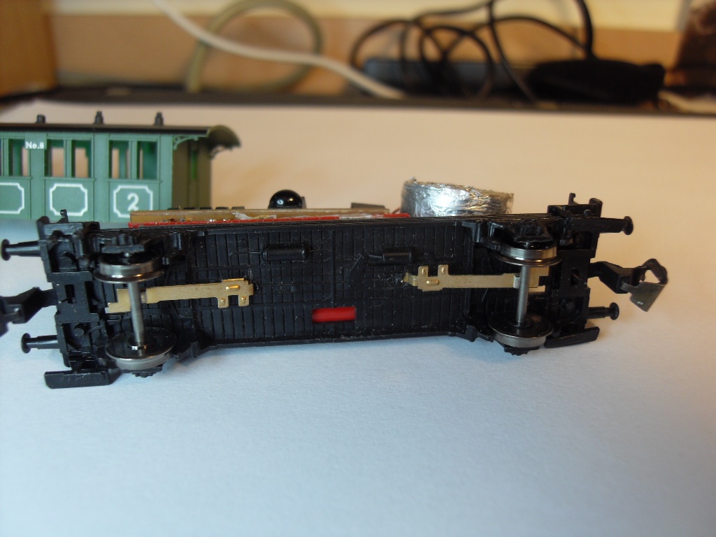

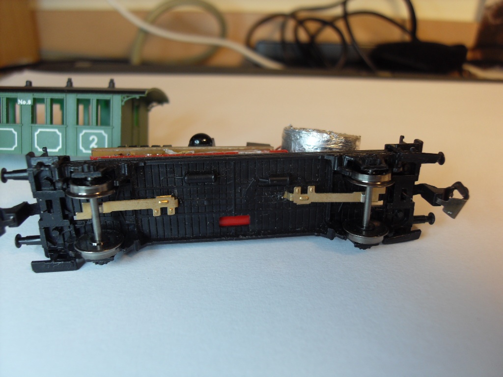

(#21242) piltdownman válasza etwg hozzászólására (#21167)
Aug 19, 2013 |
Idézet: „Ez természetesen nem elég a fedélzet áramellátásához, de két finom acél vagy bronzdrottal a kerekek belsöjén a tengelycsonkra nyomva elég megbizhato, és csak nagyon kicsit fékezö áramszedést lehet létrehozni.”
Totális a kudarc, a semmire sem jóból eljutottam az alig használhatóig. Még foglaltság jelzőnek sem jó, van, hogy 10 cm-ig süket, pedig a mozdony hibamentesen rója a köröket. Azt rosszul érzem, hogy egy tengely felülről nyomva jobb konktaktust adna és irány HOTotya?
(#21250) etwg válasza piltdownman hozzászólására (#21242)
Aug 19, 2013 |
Jo irányba haladsz, de rossz anyagból épitkezel. Ilyen keritésdrotokkal aligha jutsz valahova. Itt 1-2 gramm tömegeket ( kerekek a tengelyen ) kell rugoztatni amihez nagyon finom rugok kellenek.
Legyen a házi feladatod, hogy honnan lehet aránylag könnyen ilyen rugos anyagot szerezni.... (Nem annak árulják, söt árucsoportositás is fennáll.  ) |
