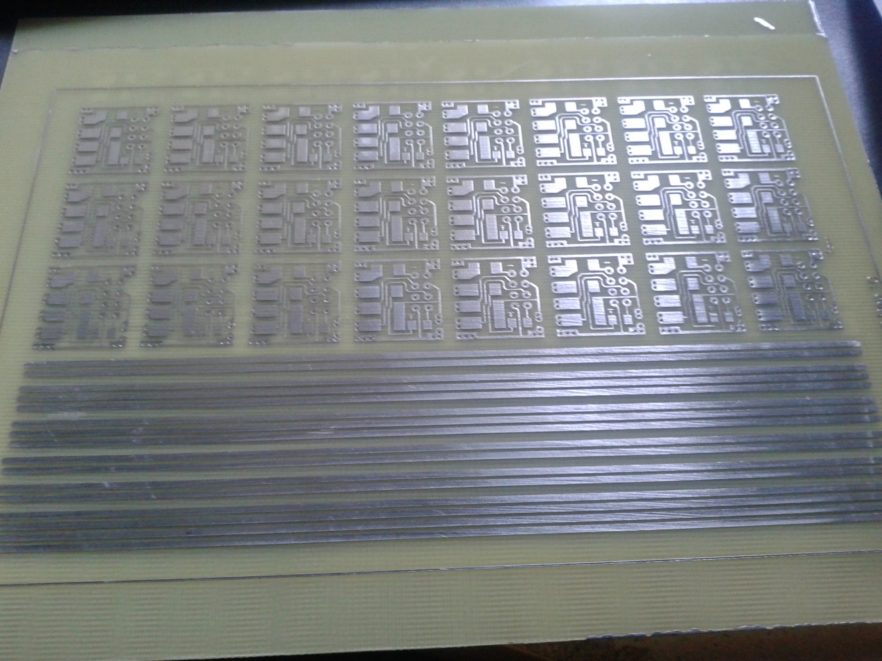

Elvileg elég! Én is azt teszek bele,mivel nem tudtam kivárni míg elkészíted így magamnak megcsináltam az előkészítő panelokat.. (pszt smd-s)

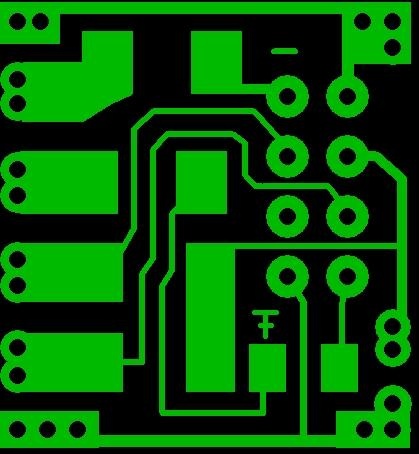

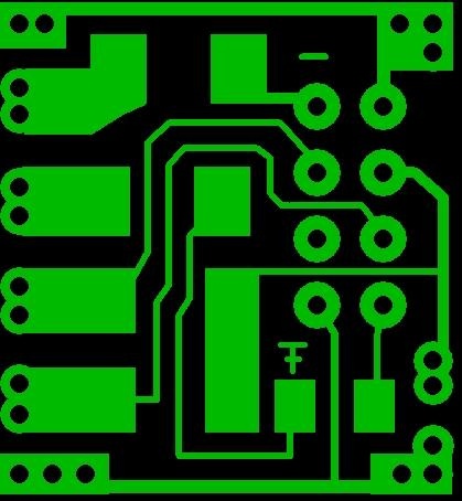

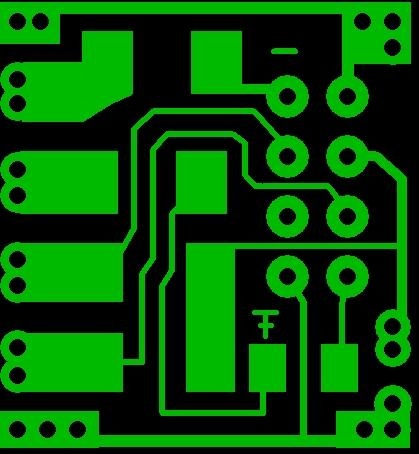

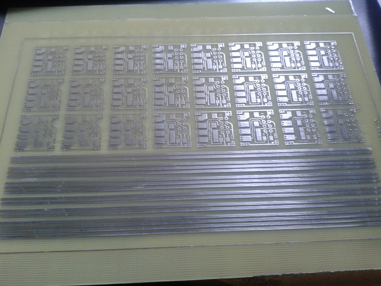

(#22513) HOTotya válasza zsolesz74 hozzászólására (#22509) Válasz • Szept 10, 2013

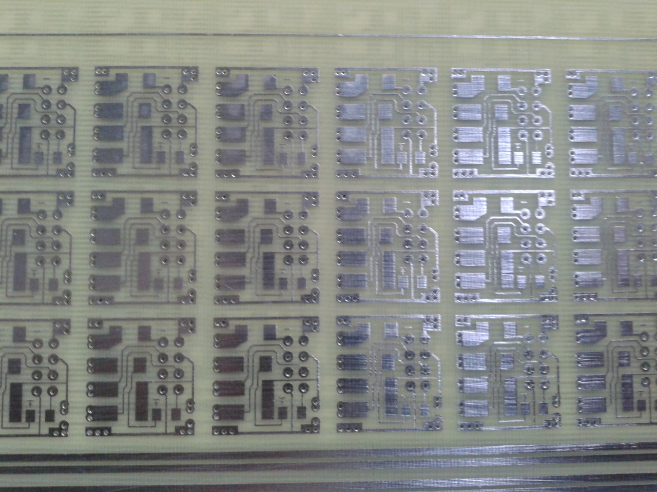

Nem milli csak nincs micro jelem(illetve van valahol csak én nem emlékszem a kódjára) itt a rajza
(#22514) csíkosháTTú válasza HOTotya hozzászólására (#22513) Válasz • Szept 10, 2013
Egy-két furat körül a gyűrű vékony lesz. Küldd át a .lay fájlt, este a vonaton javítom, és küldöm vissza!
(#22515) HOTotya válasza csíkosháTTú hozzászólására (#22514) Válasz • Szept 10, 2013
Köszi!!! Átküldtem!!! Picit azért csalóka a kép!!!
(#22523) csíkosháTTú válasza HOTotya hozzászólására (#22515) Válasz • Szept 10, 2013
Ment vissza!

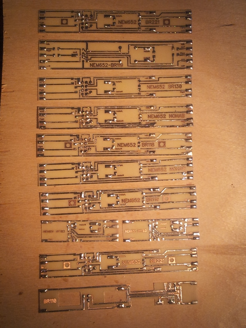

(#22539) zsolesz74 válasza HOTotya hozzászólására (#22513) Válasz • Szept 10, 2013
DE Totya, te H0-ban nyomulsz én meg a BTTB mozdonyokhoz csináltam meg a paneleket.
És nagyon jól állok...
(#22565) HOTotya válasza zsolesz74 hozzászólására (#22539) Válasz • Szept 11, 2013
Az igaz,de az előkészítő panelt mind a kettőhöz lehet használni.... a panel mérete 19x17mm

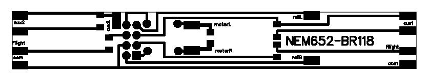

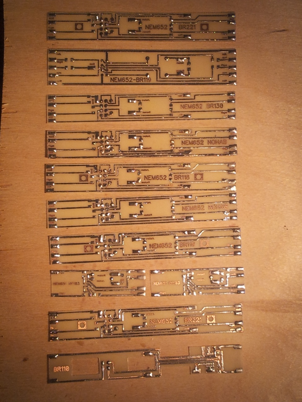

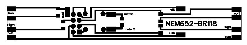

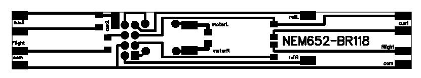

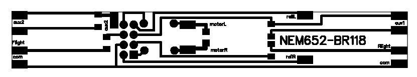

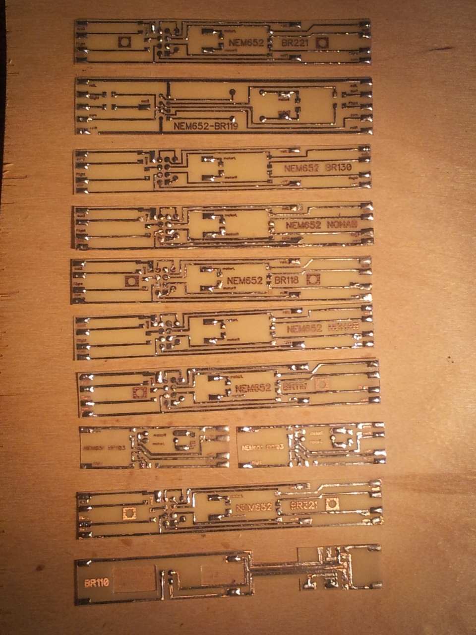

(#22567) zsolesz74 válasza HOTotya hozzászólására (#22565) Válasz • Szept 11, 2013

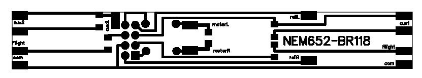

Ebben neked milyen igazad van!
Amiket én terveztem a mozdonyokba, azok végig a tetőlemez alatt szerelve lesznek. Így a világítás és minden csatlakozó a legközelebb kerülhet a rendeltetési helyéhez.
Plusz a tetőn lévő furatokhoz illeszkednek és rögzíthetőek.
Sikerült beszerezni 0,2mm-es kétoldalas NYÁK lapot, úgyhogy ezzel készen állok a gyártásra...csak időm nincs.
(#22630) csíkosháTTú válasza zsolesz74 hozzászólására (#22567) Válasz • Szept 12, 2013
Jó lesz, de ne "pikósodj" le!
TT-ben nem dívik a NEM652, mert a dekóderek többsége túl nagy ezzel a csarlakozóval, a minik meg nem biztos, hogy ksézülnek ilyennel, sőt, sok kis dekódernek ki sincs vezetve a 7. láb, vagyis a közös kék plusz!
NEM651, vagy PLUX12.
(#22634) csíkosháTTú válasza zsolesz74 hozzászólására (#22567) Válasz • Szept 12, 2013
„Sikerült beszerezni 0,2mm-es kétoldalas NYÁK lapot...”
Az egy kicsit nagyon vékony lesz. N-ben csinálok ilyeneket, de azok is 0,5-ösök, és alattuk ott van tartásnak az öntvény váz a modellben. A BTTB V180-ban, és társaiban meg ez a panel kvázi a levegőben lógna, hacsak nem ragasztod fel a kasznira, akkor meg szerelhetetlen lesz a modell. A 0,8-as bőven elfér abban a "táncteremben".

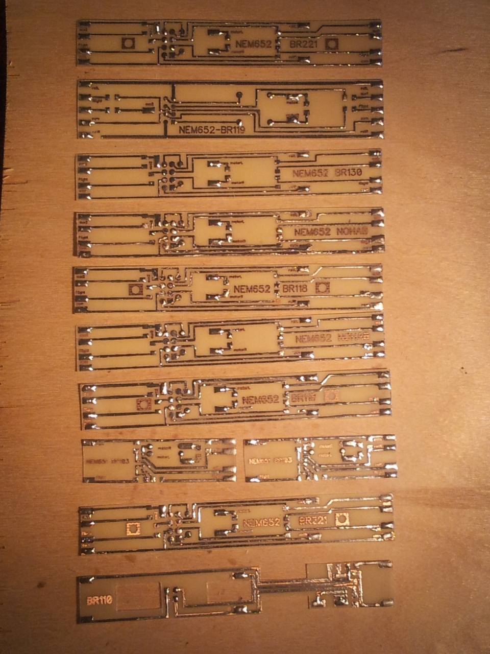

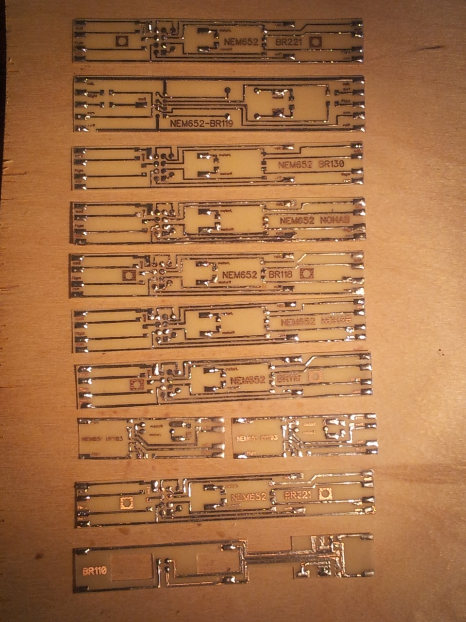

(#22666) zsolesz74 válasza csíkosháTTú hozzászólására (#22634) Válasz • Szept 13, 2013
Van 0.5-ös is!
Most még kísérletezem, sajnos az a táncterem elég vékony!
Egyenlőre megvan a BR103, 110, 118, 119, 130, 221, NOHAB modellek panelja.
Megtervezem a NEM651-es panelt is, de volt igény a 652-re, ezért is fogtam hozzá és készítettem el a terveket!
Nem lesz PIKO, de legyen hasznos. A nagy gépekben van hely a 8 tűs foglalatnak.
Egyik másik modellben van a tetőn egy furat. Azt tervezem felhasználni a panel rögzítésére.
Ha gondolod megcsinálom bármelyik foglalatra!
(#22670) csíkosháTTú válasza zsolesz74 hozzászólására (#22666) Válasz • Szept 13, 2013
„A nagy gépekben van hely a 8 tűs foglalatnak.”
Foglalatnak igen, a dekódernek már nem biztos. Egy Lenz Standard+ azért jócskán kilóg a TT űteszelvényből is. Nem véletlen a Tillig, a Kühn, a Gützold, a Schirmer választása: a NEM651, vagy a NEM658
(#22692) zsolesz74 válasza csíkosháTTú hozzászólására (#22670) Válasz • Szept 13, 2013
És azt mondod, hogy a 658-as kisebb mint a 652-es?
Egyébként a digidrive kifejezetten nagynak számít a TT méretben, és még az is vidáman elfér a kasztni alatt.
A kis mozdonyokban ott tényleg esélye sincs...
Szerencsére viszont van választék!
(#22728) csíkosháTTú válasza zsolesz74 hozzászólására (#22692) Válasz • Szept 14, 2013
Tekintve az NEM652 az 1 raszter távolságú lábkiosztás, az NEM658 meg 0,5, így esélyesen kisebb.
Mondjuk nem a Plux16, vagy Plux22, hanem a Plux8 és a Plux12.
(#22729) csíkosháTTú válasza zsolesz74 hozzászólására (#22692) Válasz • Szept 14, 2013
„... a digidrive kifejezetten nagynak számít a TT méretben, és még az is vidáman elfér a kasztni alatt.”
E11/E42, E94, BR110, BR56.20, stb. Ezek nem is a legkisebb TT modellek.
(#22730) zsolesz74 válasza csíkosháTTú hozzászólására (#22729) Válasz • Szept 14, 2013
Nem a legkisebbek az említett modellek igazad van, de a kitöltésük a legnagyobb.
Például a BR110-be művészet beépíteni még a NEM651-et.
A teljes kasztni alatti szabad helyeket kitölti a súly.
De ezt is sikerült megoldanom, úgy tűnik. De majd az első tesztek után meglátom.

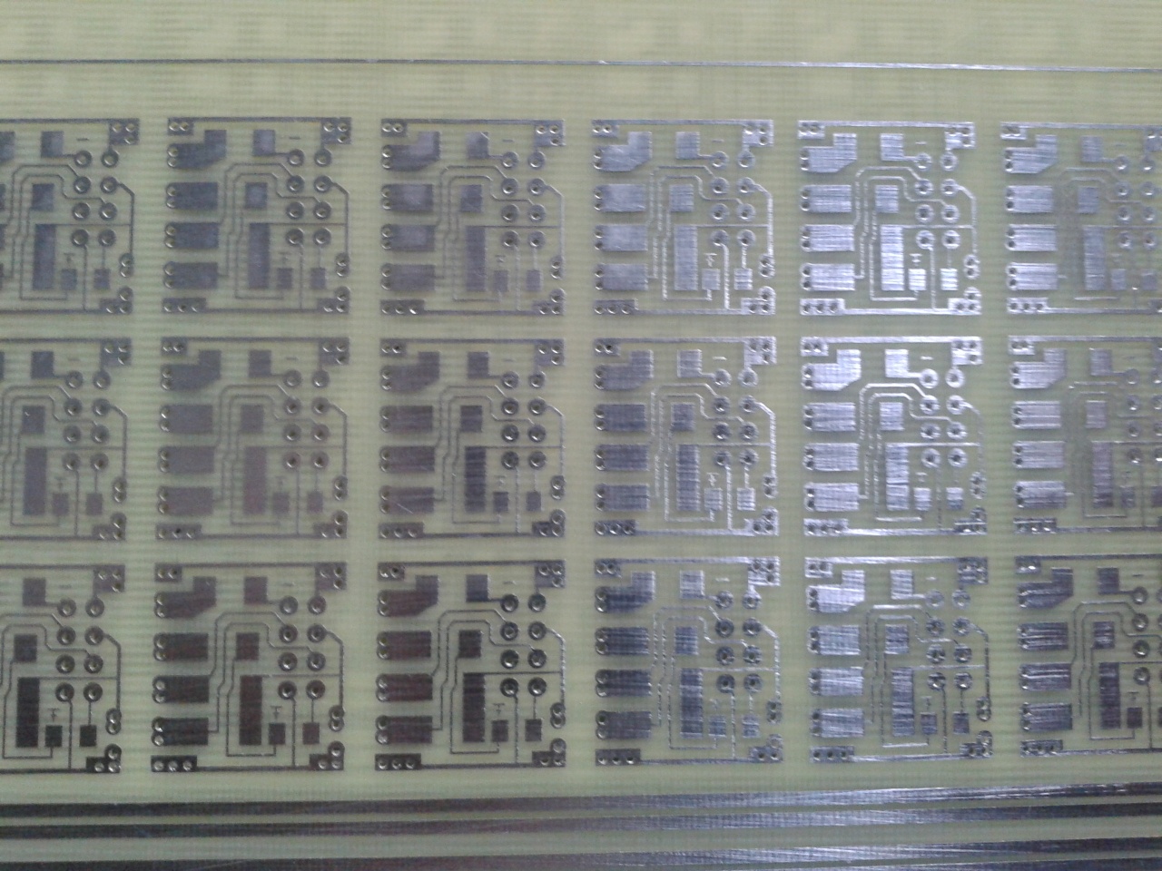

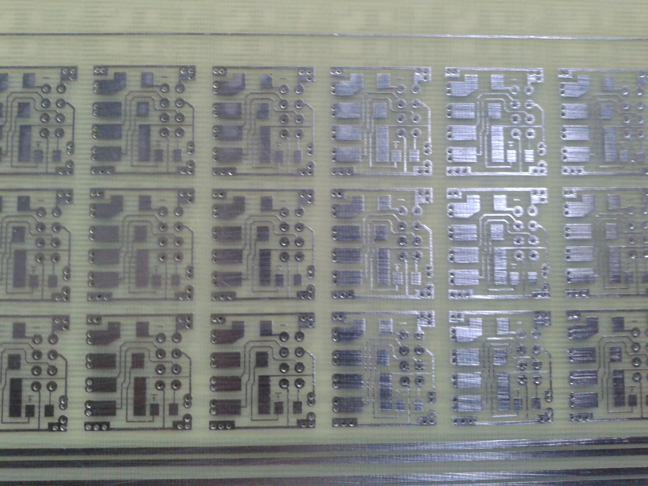

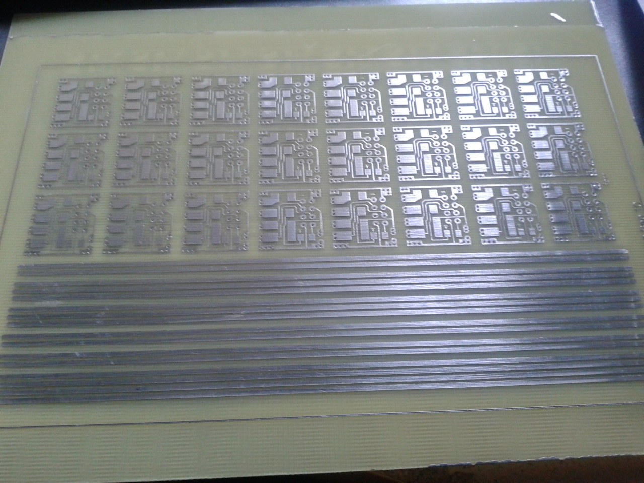

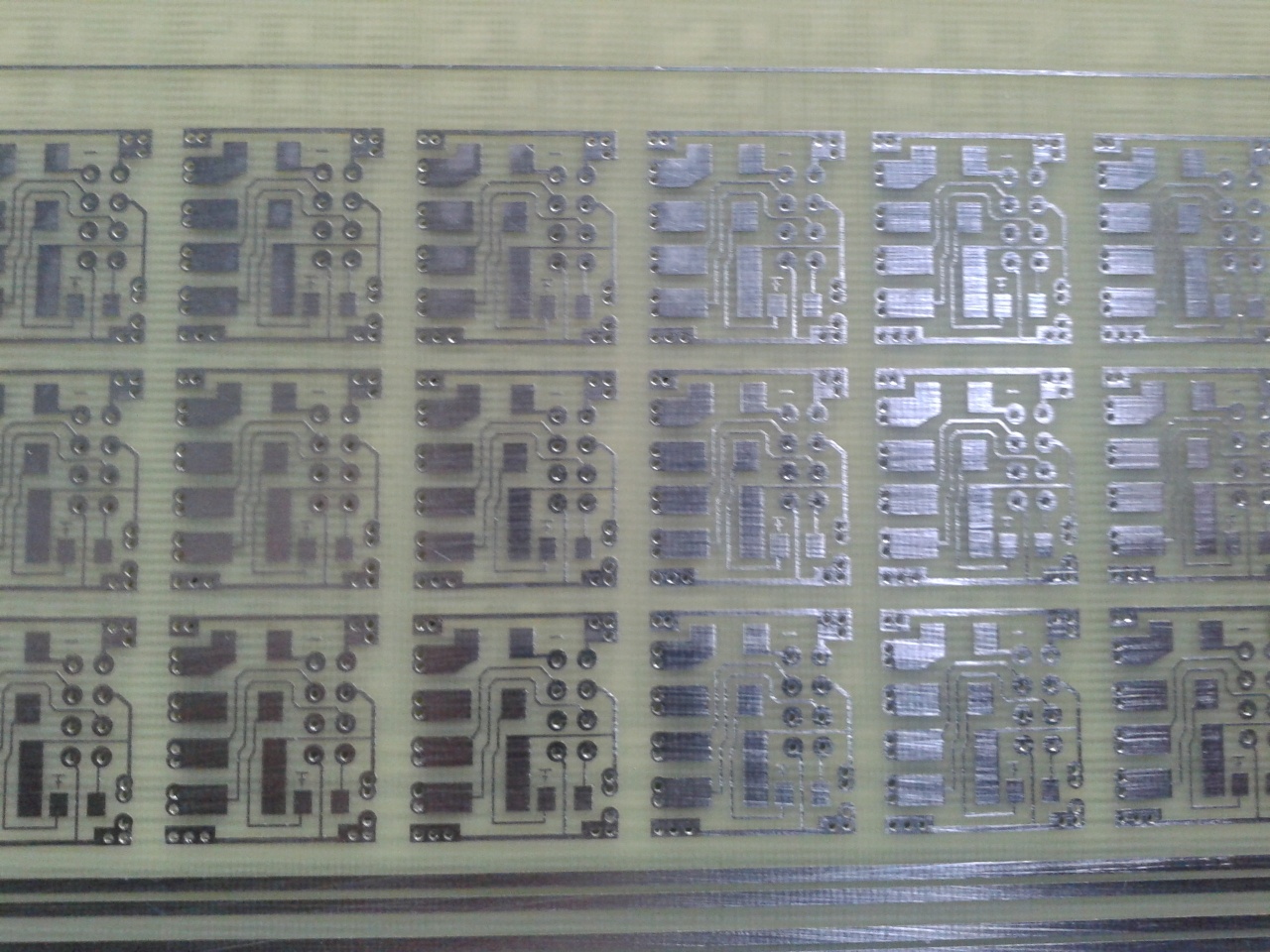

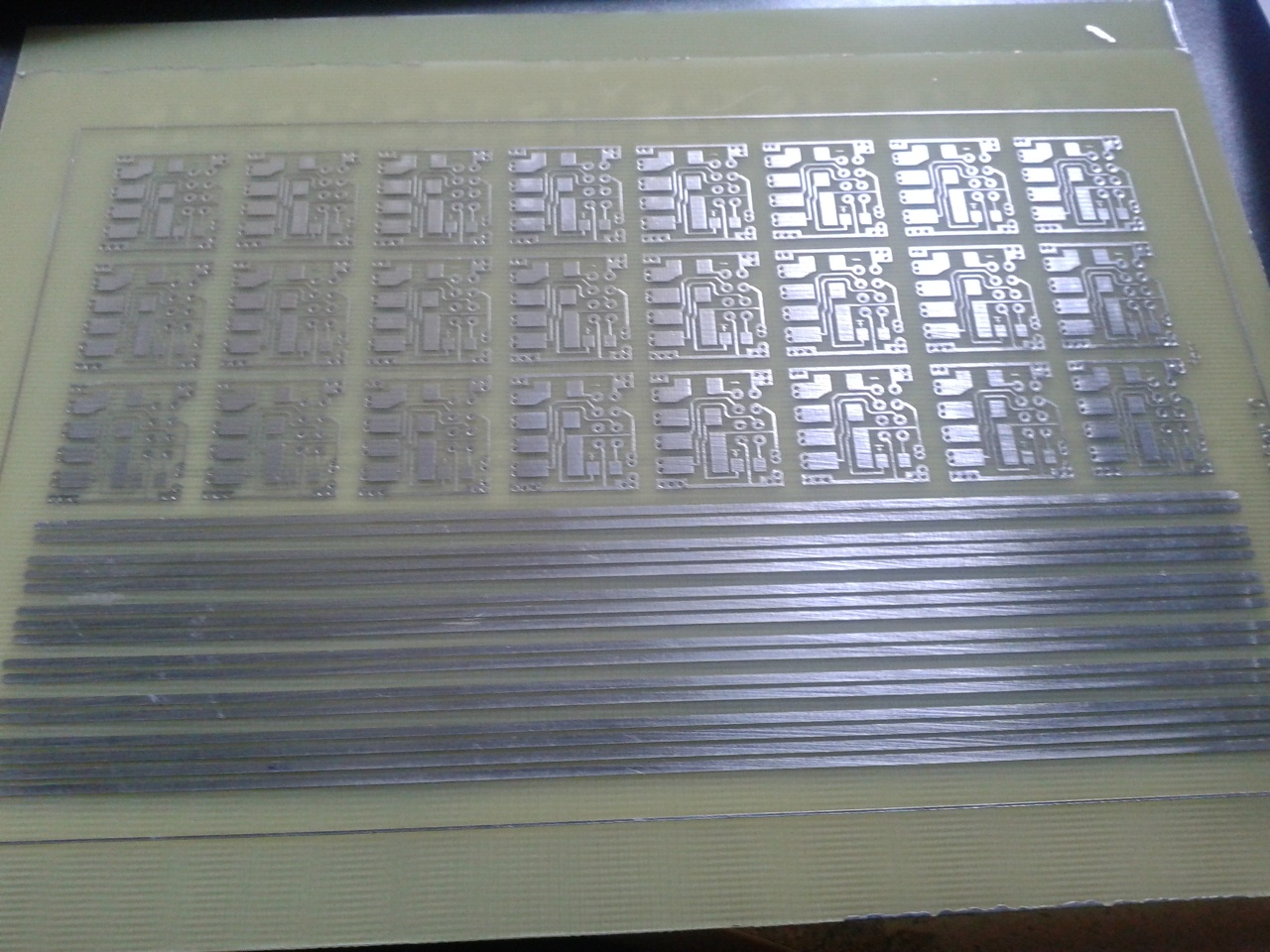

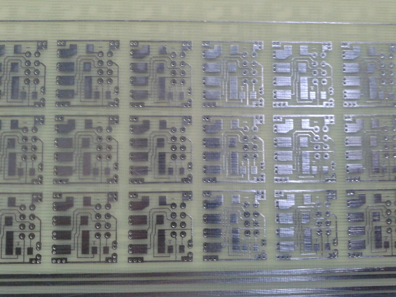

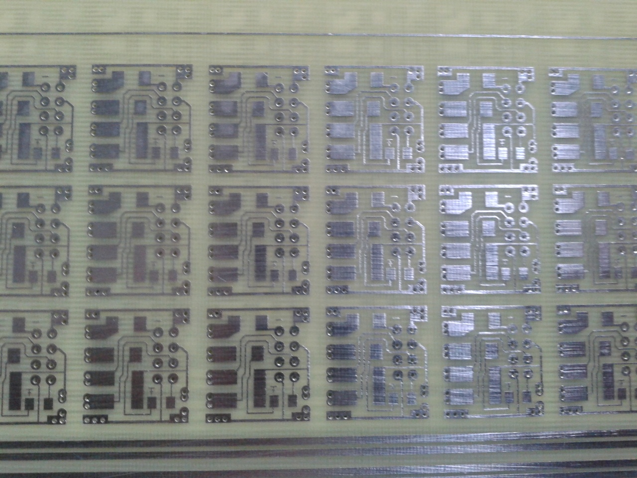

(#22831) HOTotya hozzászólása Válasz • Szept 16, 2013

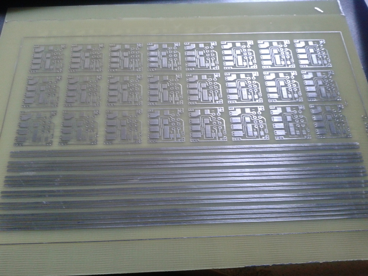

zsolesz74!!!!!
Itt vannak az új panelok!!! kérsz belőle?????
(#22833) zsolesz74 válasza HOTotya hozzászólására (#22831) Válasz • Szept 16, 2013
Csak nem a Nagytétényi útról érkeztek?
Kedves vagy, de már gyártás alatt vannak a BTTB panelek!
Azok nem lesznek ennyire univerzálisak...
(#22835) HOTotya válasza zsolesz74 hozzászólására (#22833) Válasz • Szept 16, 2013
Nem!! Ezek Csíkos klónok....... saját készíttetés (Globerton)
Az történt,hogy Istvánnak elfogyott és nekem meg kellettek és engedélyt kértem tőle a koppintáshoz.....

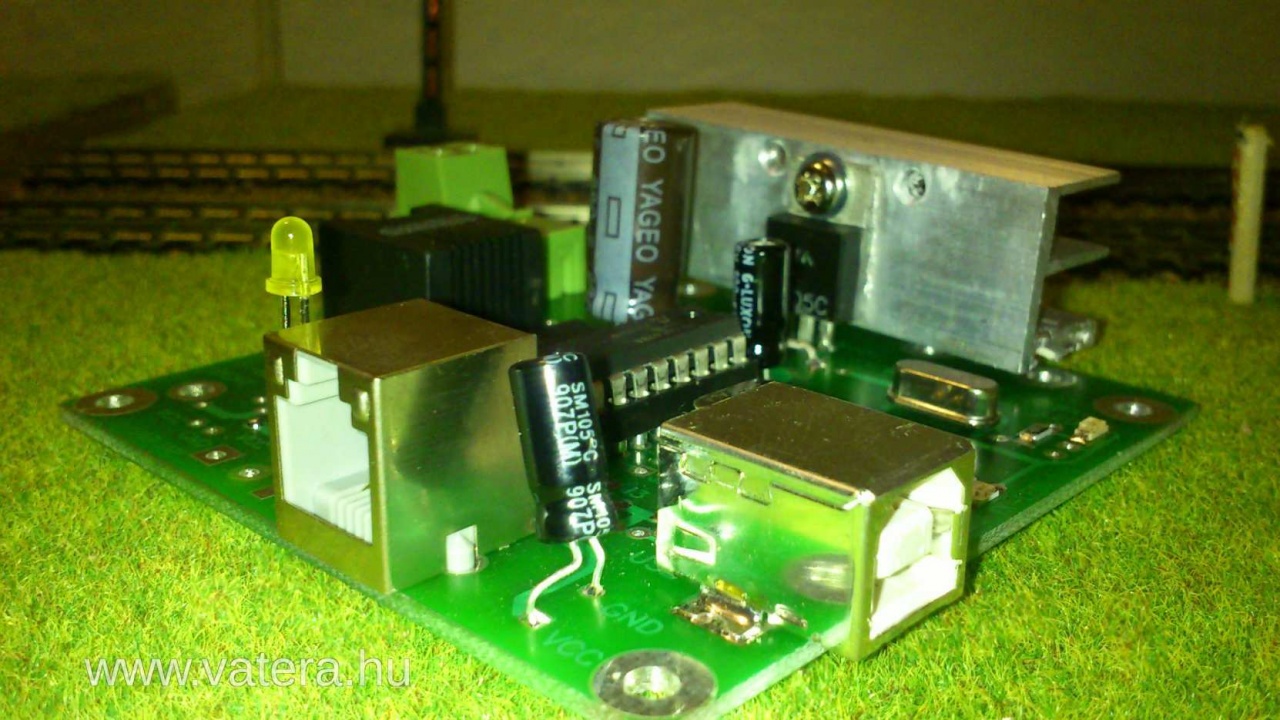

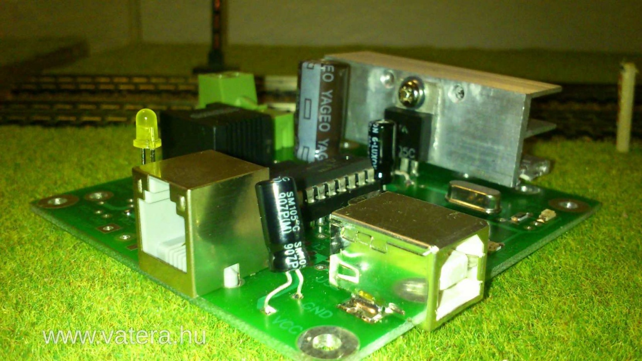

(#22923) wolfchild hozzászólása Válasz • Szept 19, 2013

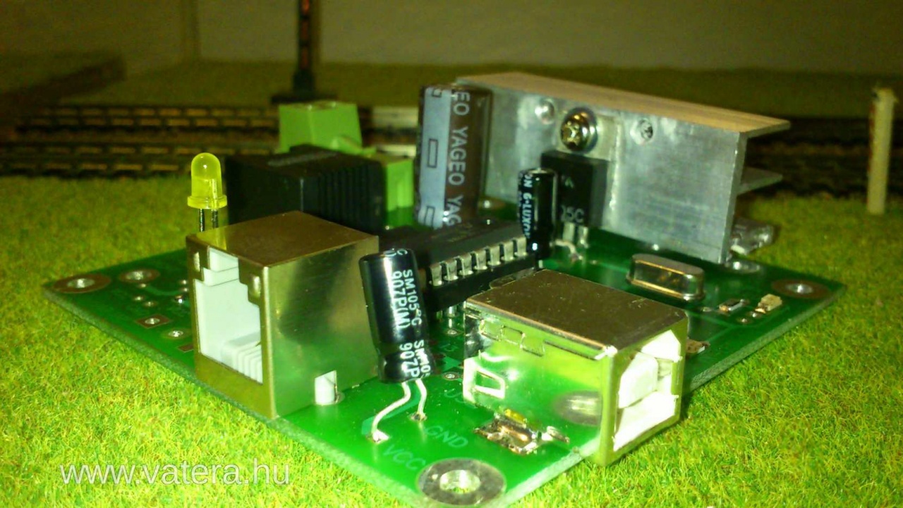

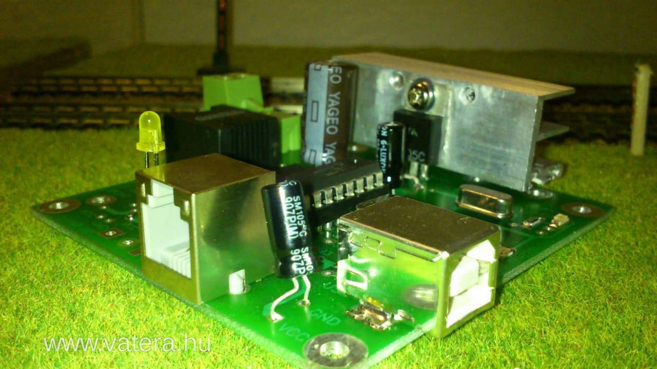

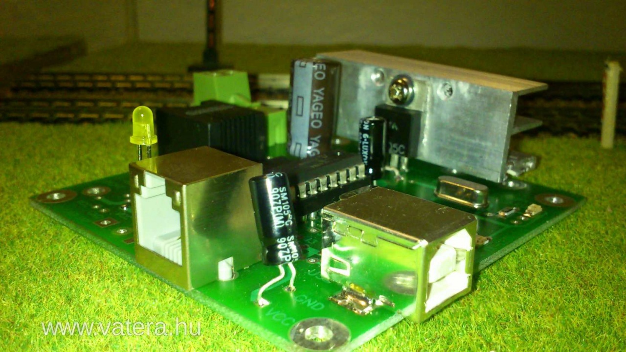

A képen egy Lenz Digital Plus LI-100F klón látható, evvel kapcsolatban lenne kérdésem.
Nekem is van egy ilyenem, és fel szeretném éleszteni, de picit elakadtam.
Pálya, PC, dekóder, driverek rendben vannak, ha TrainController™ -el használom, akkor a fenti eszközt automatikusan felismeri, és a COM5-ön beállítva szépen működik is, a PC-ről lehet hajtani a mozdonyt.
Viszont a RocRail nem ilyen "okos", itt nem ismeri fel, hanem a vezérlőt manuálisan kell beállítani. Én szinte az összes XpressNet vezérlőt kipróbáltam, de egyikkel sem hajlandó működni. (TrainController™ alatt az interface LEDjei világítanak mint a karácsonyfa) Itt viszont olyan mintha süket lenne. Mikor a RocRail szerver elindul, egyetlen pillanatra a Tx LED felvillan és kész. Ez a maximum amit ki bírok hozni belőle, meg a szerver hibaüzenetei, miszerint a COM5 nem olvasható.
Valakinek esetleg van tapasztalata RocRail-el?!
Köszönöm előre is.

(#22939) jvnd válasza wolfchild hozzászólására (#22923) Válasz • Szept 20, 2013
Szia
Most próbáltam ki (újra -ti. én követtem el a panelt) teljesen jól megy Rocrail-el is.
Lépsek:
- Microchip web site-ról letölteni az MCP2200 drivert és a benne lévő utilityvel installálni a gépre. (Jelenleg egy Win7 x64-re tettem fel.)
- Utána csatlakoztatni az eszközt, a PC felismeri az USB eszközt és installálja hozzá a drivert.
- Eszközkezelőben megnézni, hogy melyik COM portra tette az átalakítót. (nálam most pl. COM5. Arra érdemes figyelni, hogy pl a TC 4.7-es nem működik COM8-nál magasabb porton, pedig elvileg kiválasztható lenne COM port átírása, Windows-os feladat, de szokott sikerülni. A teljes törléshez, ha sokat kísérletezünk, a Registry-ben lehet matatni, de vannak erre a feladatra gyártott utility-k is.)
- Ha ez megvan, akkor a RocRail manuáljában lévő lépéseket kell követni.
- RocRail Server-t el kell indítani, majd amikor elindult a RocView-t is.
- File -Rocrail Properties menüpontban a "Controller" fülre kell kattintani.
- Itt alaphelyzetben egy virtual driver van, hogy használható legyen a program központ nélkül is, ezt kijelölés után a "delete" gombbal kell törölni.
- A "lefele nyíllal' kiválasztani az "xpressnet" eszközt, majd "ADD" gomb. Ekkor a felső ablakban megjelenik, "NEW - xpressnet" eszköz.
- Erre rákattintani (kék legyen) majd Properties gomb.
- "Device" sorban kiválasztani az eszközkezelőben látott portot (jelen esetben COM5). Type = LI101F; Baudrate 9600; CTS Flow - CTS. AZ Options-hoz nem kell nyúlni. Majd OK, OK, File - Exit. Ezután a Rocrail szerver ablakot is be kell zárni.
- Utána indítsuk el a Rocrail Servert, ahol látható lesz a következő bejegyzés:
"OXpressN 1452 Command Station: LZ100 version 3.6 [NEW]"
- A RocView-t elindítva, A Control menüpontban a "Power On" kapcsolóval tesztelhetjük a kommunikációs kapcsolatot.
Remélem segítettem, ha bármi kérdésed van keress meg.

(#23050) zsolesz74 hozzászólása Válasz • Szept 22, 2013
Totya adós maradtam egy képpel.
Ezek mozdony specifikus digitális átépítőkeretek.
(#23055) HOTotya válasza zsolesz74 hozzászólására (#23050) Válasz • Szept 22, 2013
Látom és a mozdonyokat is a másik topikban ott viszont van egy csúnya páka nyom.... A nyákot otthon készítetted már????
(#23060) zsolesz74 válasza HOTotya hozzászólására (#23055) Válasz • Szept 22, 2013
Itthoni termés, igen. Először megcsinálom a terveimet, aztán mikor a megépített elektronika működik, akkor megy gyártásra, ónozva, lötstop bevonattal, stb.
Pákanyom az sajnos egy betegsége, de javítani fogom mintha nem is történt volna meg.
Egyébként az jár a fejemben, hogy le kellene cserélni a vázakat mart acélvázra. Így a súly és merevség megoldva.
Ismerek is egy fazont akinek van eszköz parkja hozzá, csak ideje kevés!
(#23061) HOTotya válasza zsolesz74 hozzászólására (#23060) Válasz • Szept 22, 2013
Azt lehet, DE nem acélból RÉZBŐ köll aztata!!!
akkor vissza a jármű topikba
