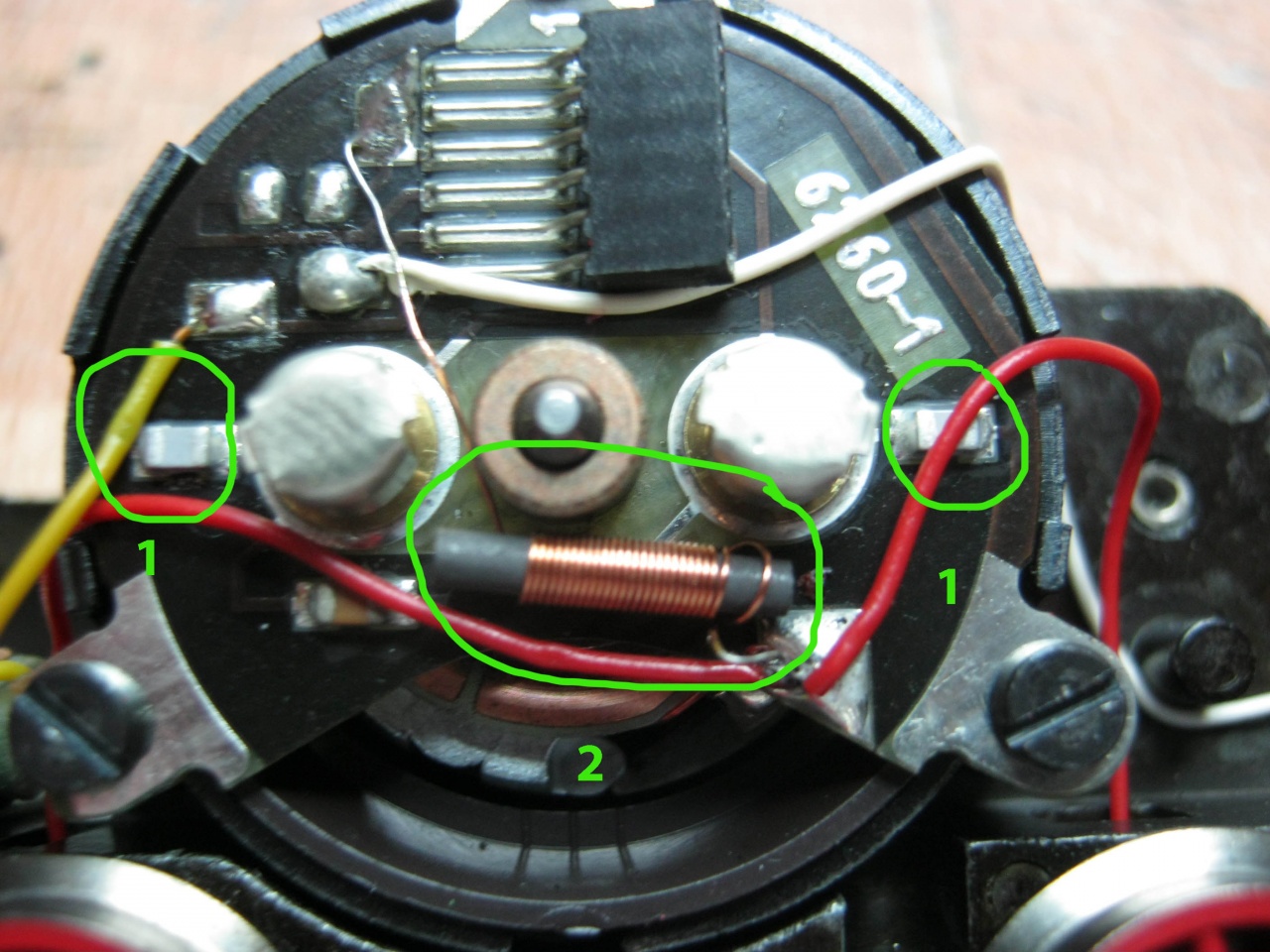

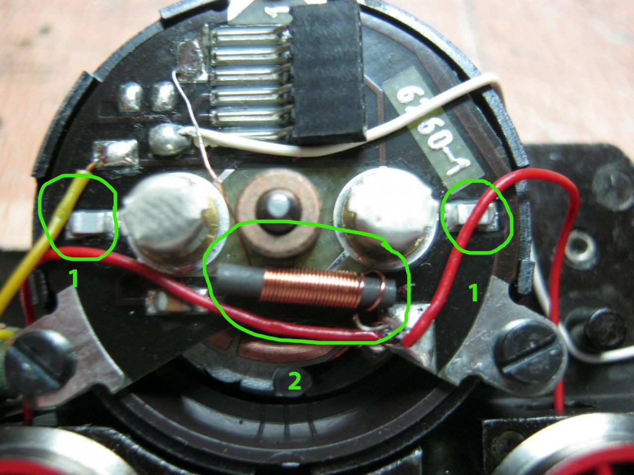

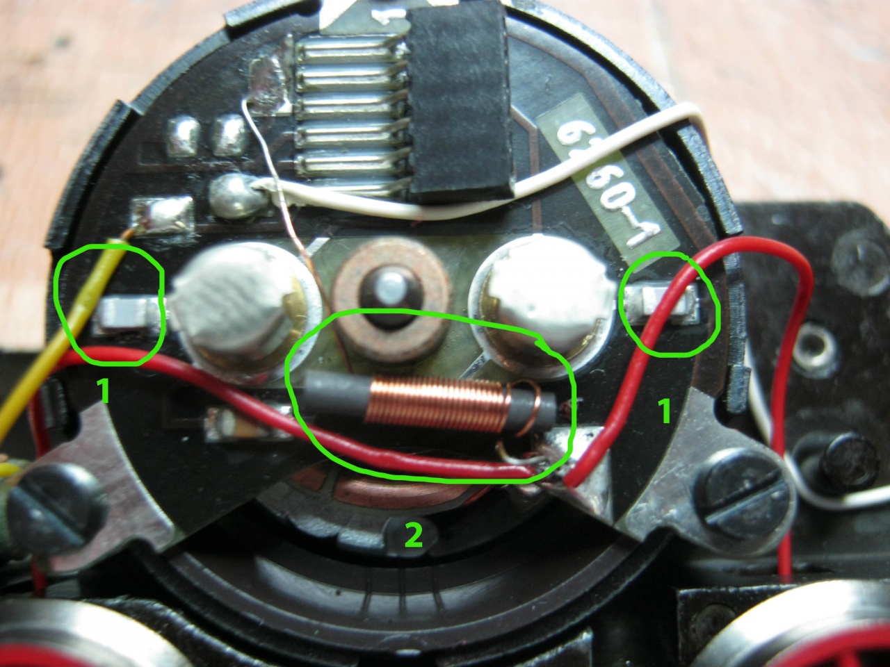

(#23617) csíkosháTTú hozzászólása
Okt 1, 2013 |
A korábbi topicon (odaát még, az "irányjelzőn") sok polémia volt arról, hogy a DCC dekóderek által adott PWM jellel nem lehet, vagy nagyon nehéz szépen meghajtani olyan modelleket, amikben Faulhaber motor van. Én már akkor is kételkedtem, mert volt nálam javításon olyan Fleischmann gőzös, aminek a motorját Faulhaber-re cserélték, és Uhlenbrock dekóderrel ment is probléma mentesen.
Én is építettem már át digitálisra olyan modelleket, amikben ilyen motor van, és volt sok jó tapasztalatom, meg egy rossz, de hála istennek a dekódert (ESU XL) ebben az esteben nem én adtam. Tran dekóderekkel nem sok gond van, ha ilyen motorral találkozik, gyakorlatilag nem kell állítani a gyári értékeken. Az említett rossz tapasztalat is "csak" annyi volt, hogy meginduláskor jól hallhatóan sírt a Faulhaber motor az ESU-val, és ezt sehogy sem lehetett megszűntetni. (Megjegyzem, az ESU-val ez a jelenség többé-kevésbé a hagyományos motorokkal is megfigyelhető.)

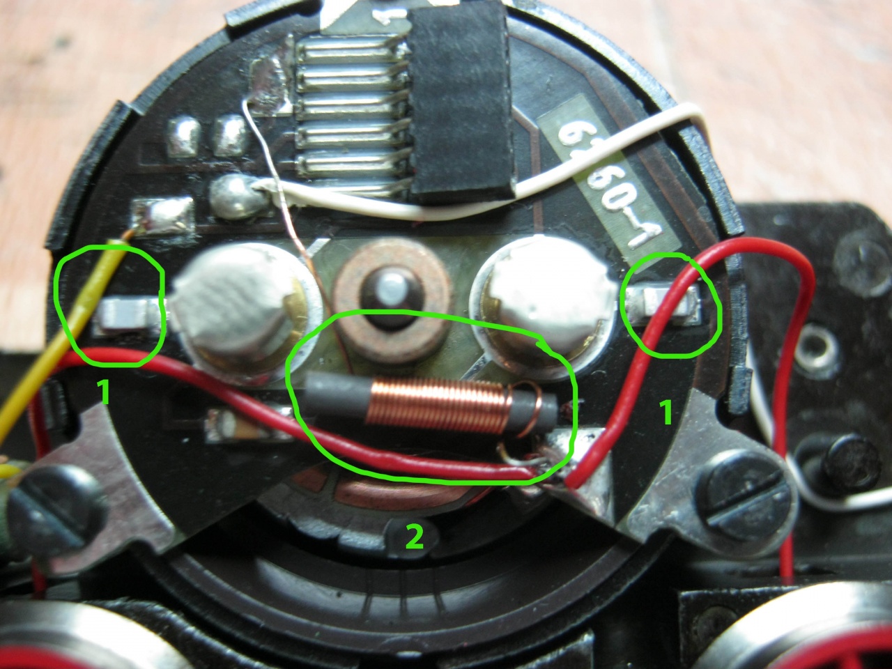

Nos, most egy régi kivetelű, de már az újabb, sötétkék dobozos, H0 Gützold DR BR120 modellbe tettem egy Lenz Standard+ dekódert. A modell érdekessége, hogy a motorja le lett cserélve egy Faulhaber-re, valószínűleg már régebben, és a gyárban. Nos, a Lenz dekóder minden gond nélkül viszi a modellt, és a motor sem tiltakozik, vagy sír a dekóder PWM jele miatt.
Szóval: Faulhaber, vagy Maxxon motoros modelleknél egyáltalán nem baj, ha digitális dekódert építünk bele, nem lesz gond, nincs itt semmi hókusz-pókusz. Csak meg kell válogatni a dekódereket. Lenz, Tran, Uhlenbrock vagy Zimo dekóderekkel biztos hogy nem lesz probléma. |

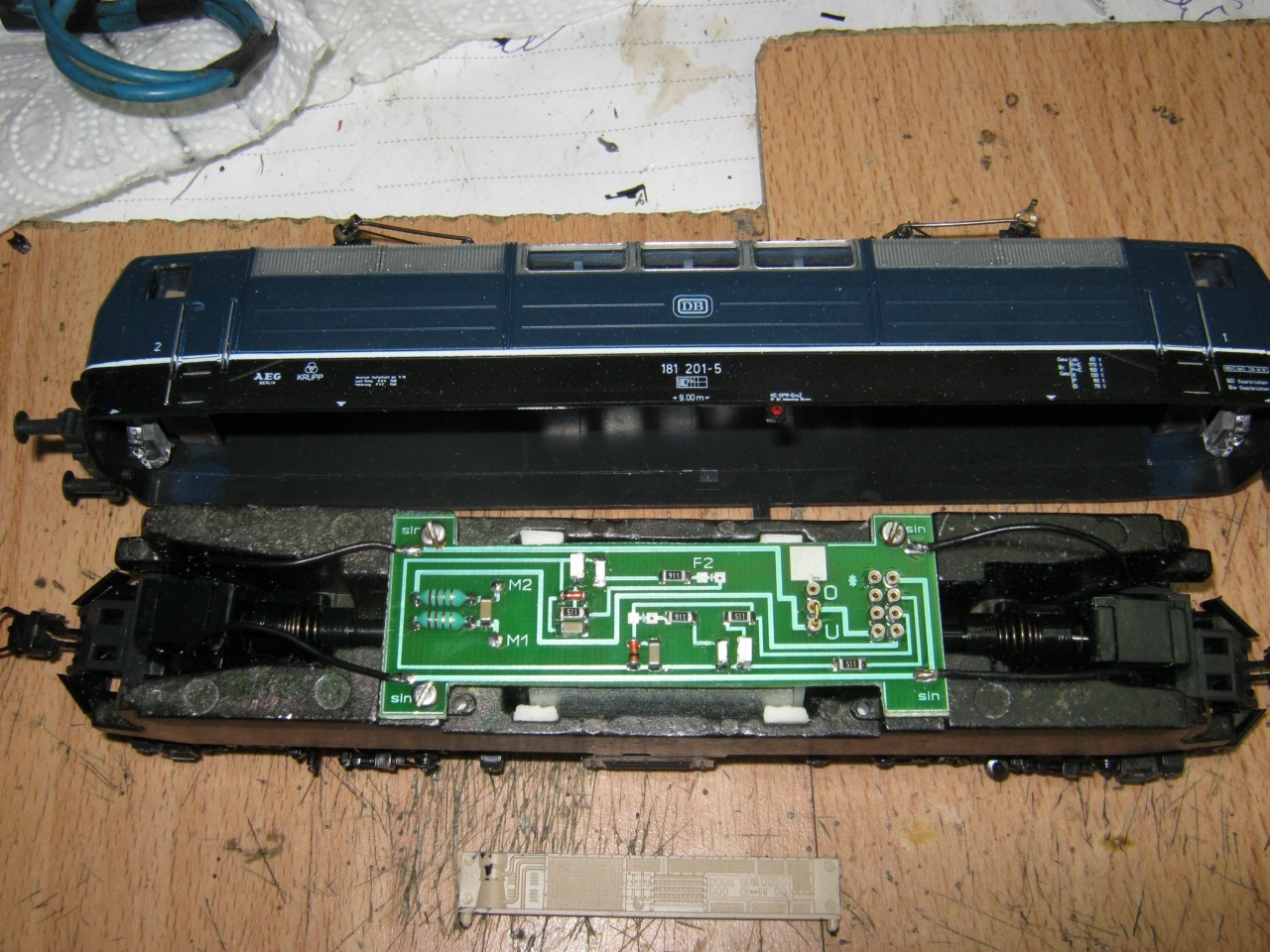

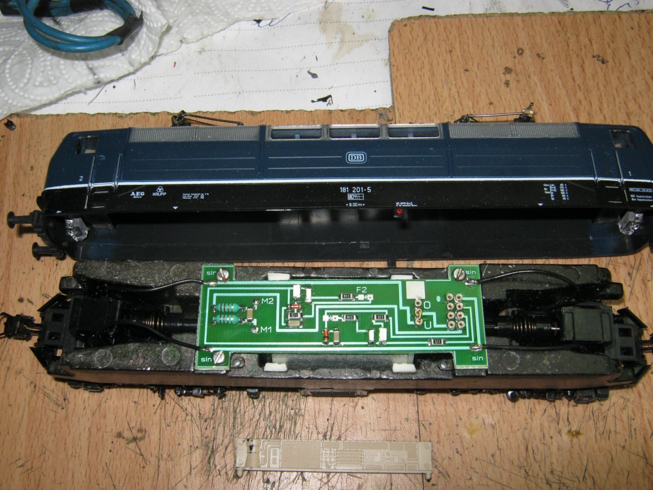

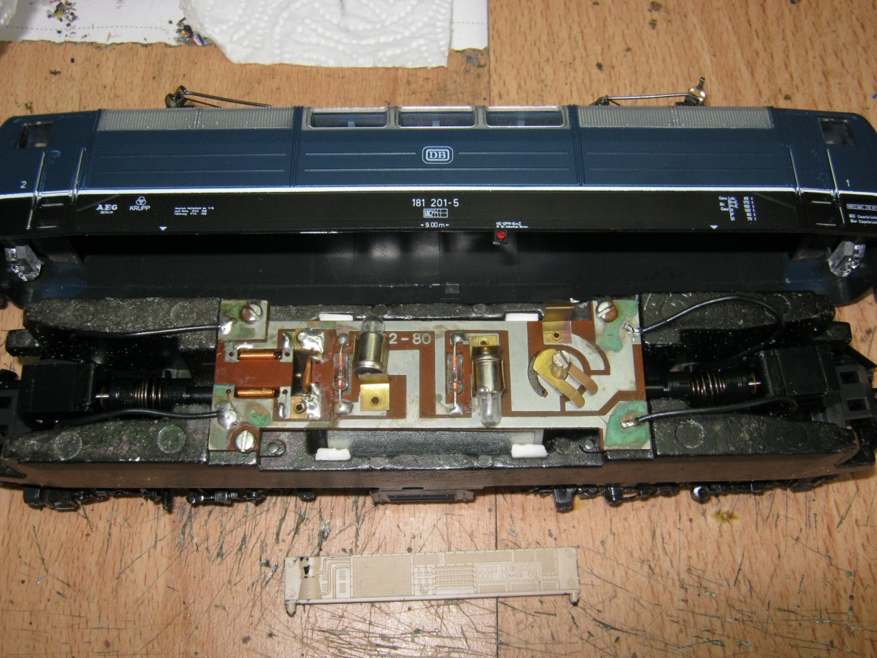

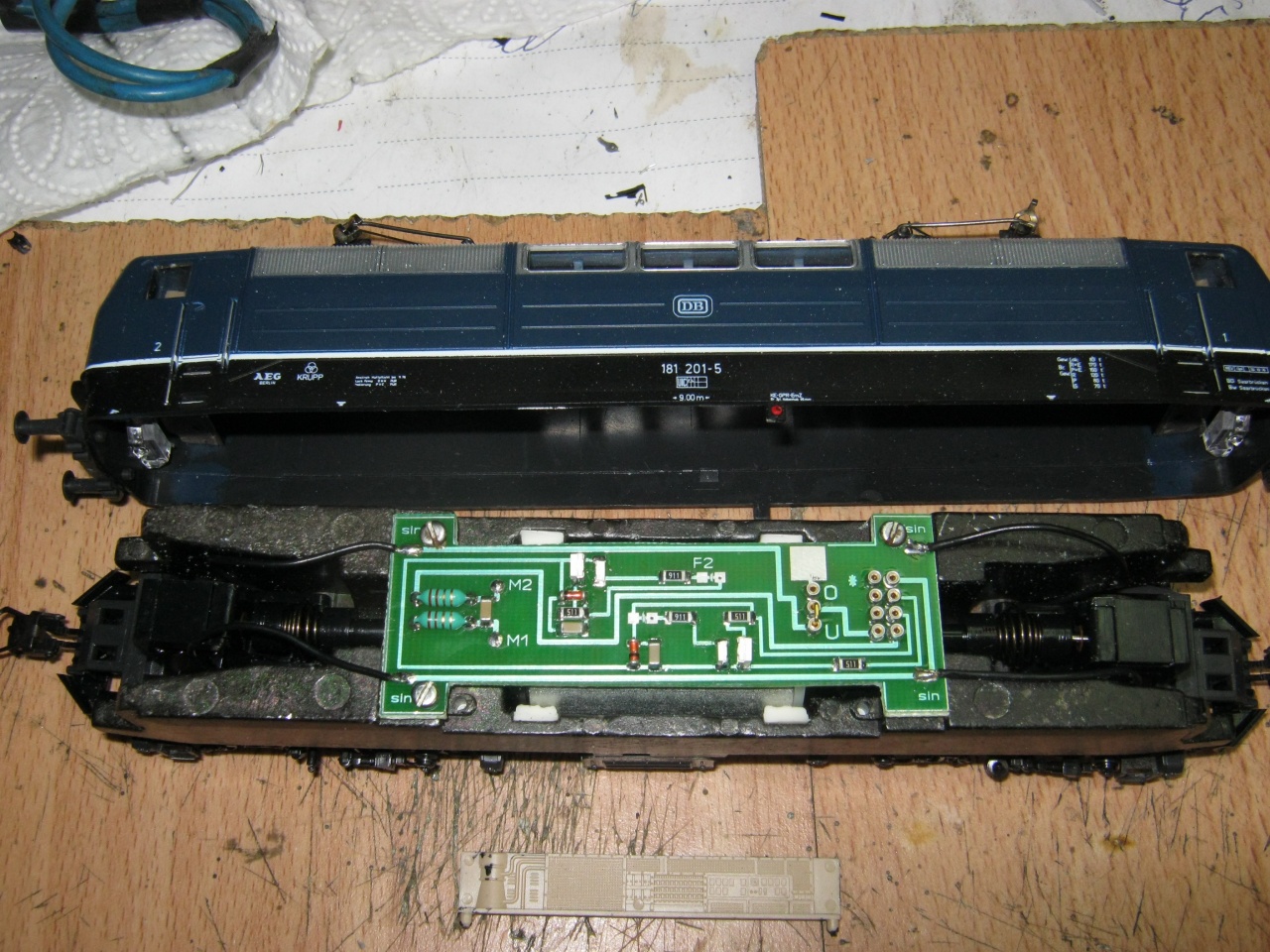

(#23628) csíkosháTTú hozzászólása
Okt 1, 2013 |

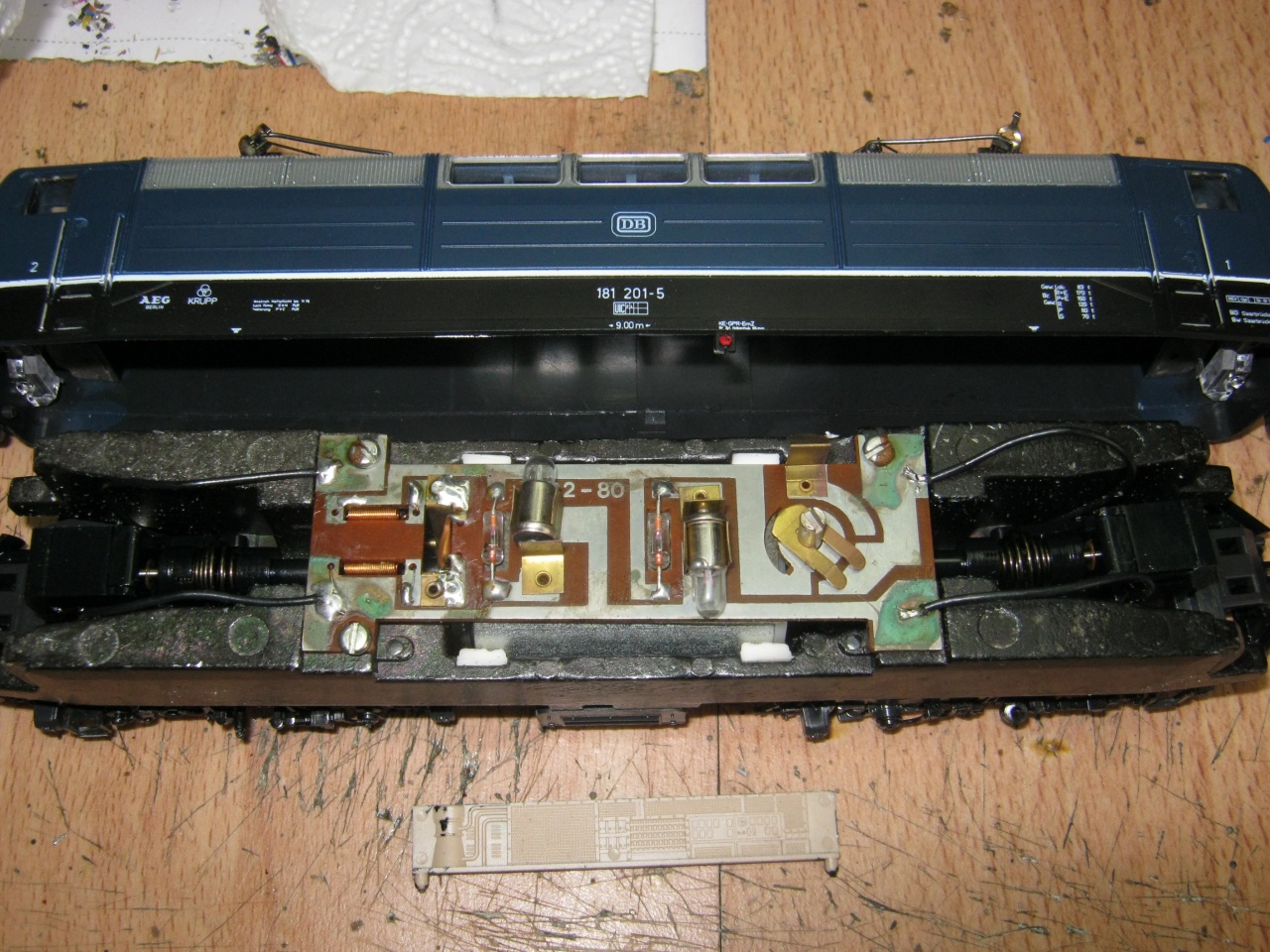

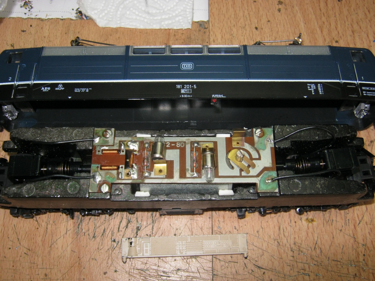

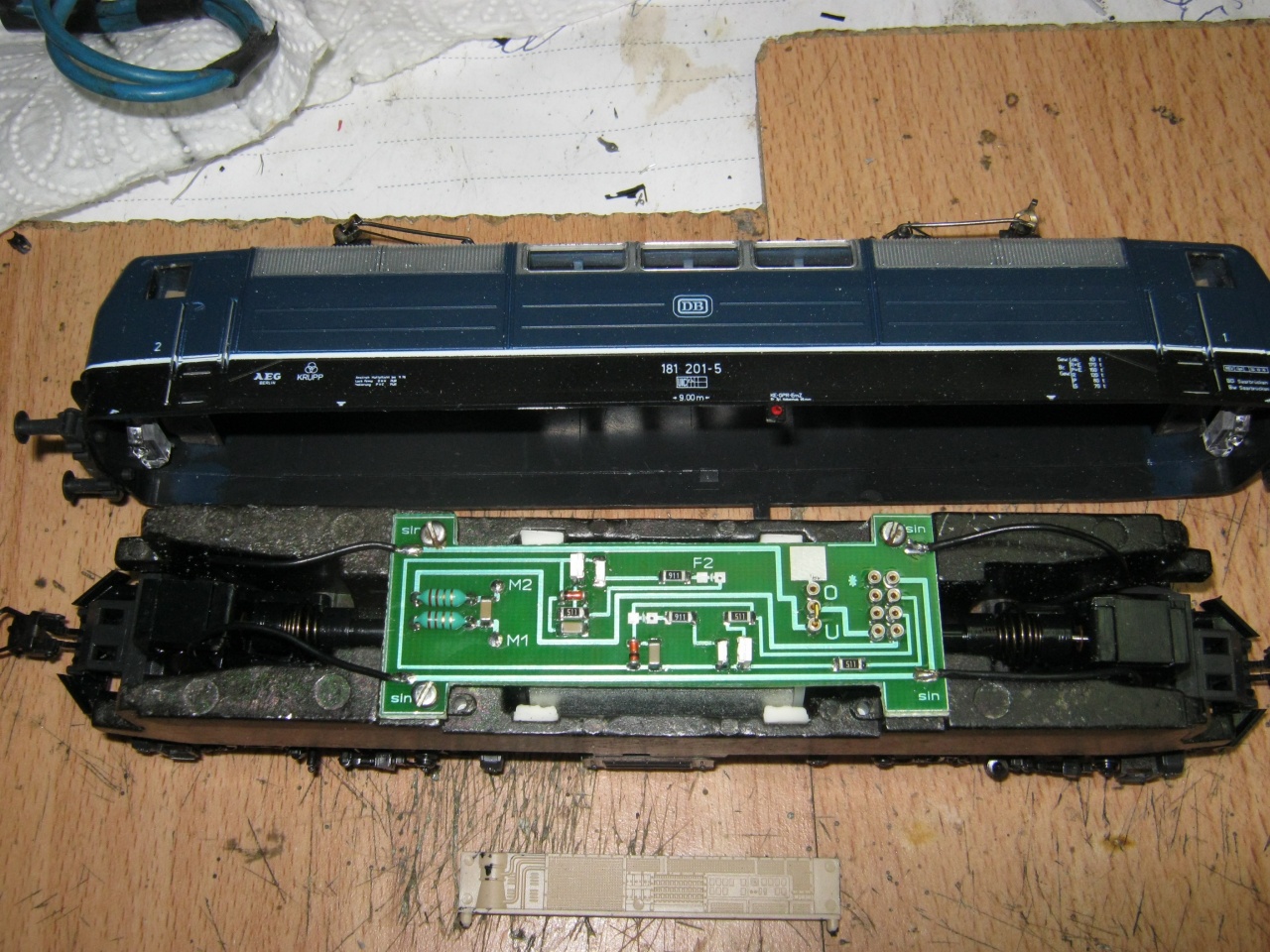

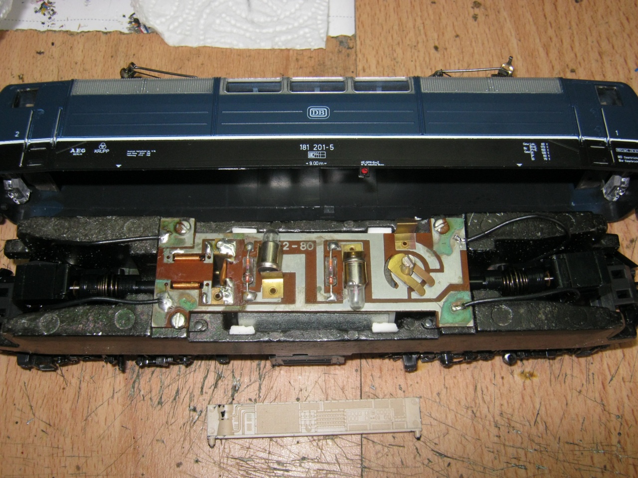

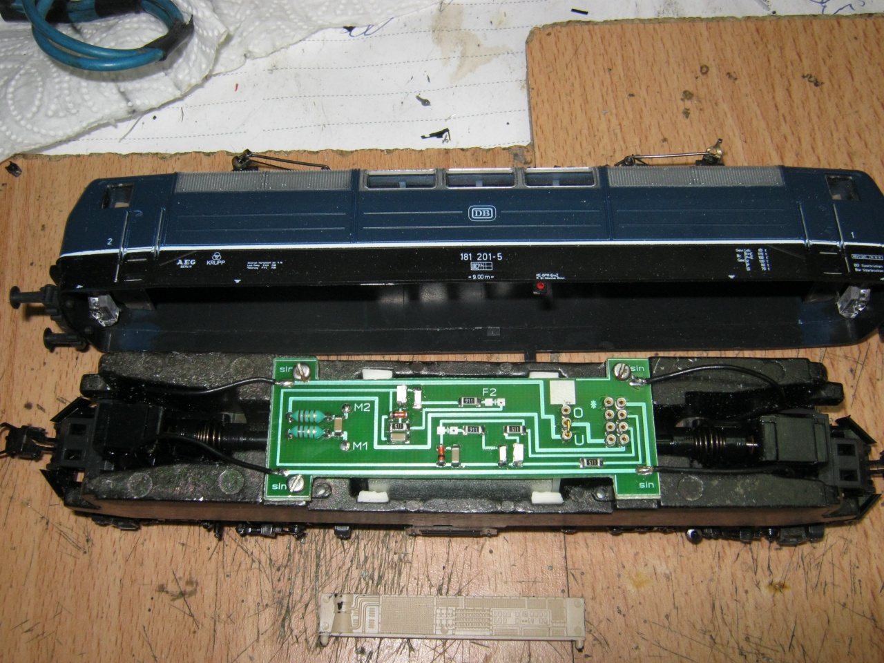

Egy régi H0 BR181 (ROCO 4142B) újjászületése:

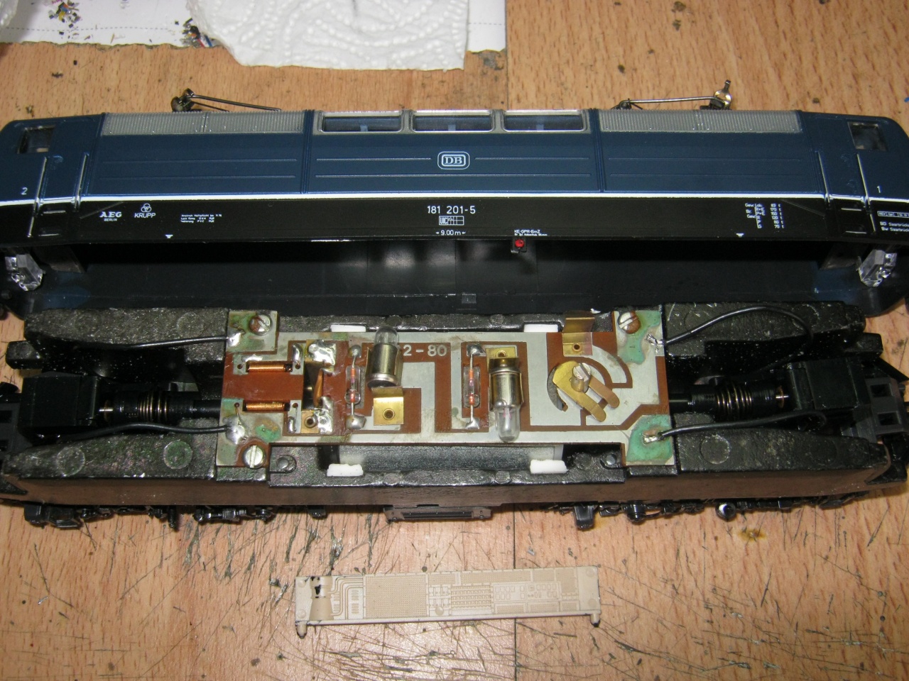

(#23712) csíkosháTTú hozzászólása
Okt 2, 2013 |
Hullik a maradék hajam!
Figyelem! Nyugalom megzavarására alkalmas kép látható alább!

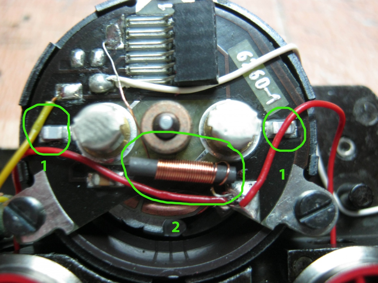

NEM651 DCC előkészítés. Nesze neked modellvasutas! Méghogy csak kiszedjük a vakdugót, és betesszük a dekódert! Frászt!
Tessék nézni a képet, ha felkészültünk rá! A képen látható, zölddel bekarikázott, és 1-es számmal jelölt SMD kondenzátorok a motor egy-egy pólusát kötik össze a bal, illetve a jobb sínnel! A szintén zölddel bekarikázott, és 2-essel jelölt fojtótekercs meg sorba van kötve a jobb sínnel, vagyis ezen keresztül érkezik a dekóderbe a DCC sínjel!
Háttt... Gratulálok! Csak így tobvább, és egy darab vevőjük nem marad!
Az volt a hiba, hogy gyakorlatilag nincs lassúmenete a gépnek. Kész csoda, hogy a Tran DCX75D/N egyáltalán képes volt kibogarászni a parancsot, és valahogy egyáltalán működtetni a motort!  |
(#23713) Frankye válasza csíkosháTTú hozzászólására (#23712)
Okt 2, 2013 |
Nem értelek, Csíkos! Elő volt készítve, nem? Nem hypercsúcstechnikásan ugyan, de ott volt! Hogy Te semminek nem tudsz örülni...
(#23716) csíkosháTTú válasza Frankye hozzászólására (#23713)
Okt 2, 2013 |
Peersze!
Kiröhögjük, meg bántjuk itt a kisebbet, mi?!
A dühítő az az, hogy én ugye azt hittem, hogy bedugom a dekódert, belövöm a terhelésszabályzást a Fleischmann dobmotorhoz, és kész is. Ehhez képest pazarolja az időmet nekem egy ilyen.
És nem ez az egyetlen ilyen Fleischmann modell. Szinte mindegyikben ez van... Ha ide egy ESU dekóder kerül, akkor az nagy nehezen észbe kap, hogy meg kéne indulnia a modellel, de megindulás után csak arra a "parancsra" tud majd reagálni, hogy lekapcsoljuk a vezérlést, vagy leszedjük a modellt a pályáról. Ez nem a dekóder baja! Ezt elszúrták Nürnbergben, de nagyon. |

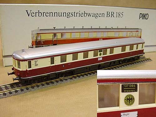

(#25214) imi972 hozzászólása
Nov 6, 2013 |

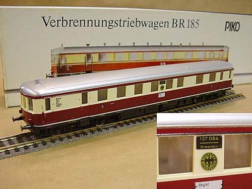

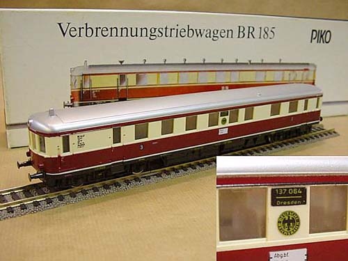

Érdeklődöm digitalizált már valaki "régi" Piko Br 185-t (motorvonat)? Mik a tapasztalatok mire kell figyelni, egyáltalán érdemes belevágni? |
(#25215) csíkosháTTú válasza imi972 hozzászólására (#25214)
Nov 6, 2013 |
Nem is egyet
Áramszdés, tapadógyűrűk állapota, és a hátsó végen az áramkapcsolós kupplungra kell figyelni. Ennek az a feladata, hogyha a vezérlőkocsit is ráakasztod, akkor azon az oldalon lekapcsolja a világítást.
(Most nézem a képet, ahhoz képest, hogy a dobozon már BR185-ként, vagyis vastagon a Honecker érában van a modell, addig magán a motorkocsin ott virít a birodalmi sas...  ) |

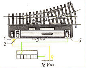

(#25220) wolfchild hozzászólása
Nov 6, 2013 |

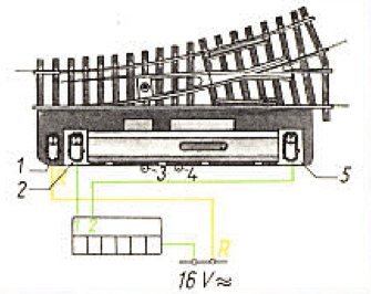

Egy kis help kellene. Sikerült nagy nehezen rájönnöm, hogy a Paco féle S88-as 8 portos foglaltságjelzővel elméletileg a váltó állapotát is vissza lehet jelenteni.
Kérésem, az lenne, hogy ha valaki tud linket egy ilyen kapcsoláshoz akkor legyen kedves beszúrni, illetve ha valaki tudja, akkor a kábelezést legyen kedves és skiccelje fel.

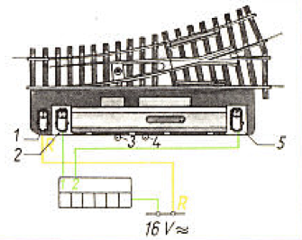

Régi "U" profilos BTTB mágneses állítóműnek szeretném a kimenetét összehozni az S88-as 8 csatornás feedback modullal.
(Gondolom az nem jó ha 1-1ben rákötöm valamelyik bemenetre.)
Köszönettel. |
(#25230) jvnd válasza wolfchild hozzászólására (#25220)
Nov 6, 2013 |
A visszajelzés kapcsolásánál van egy LED (egy-egy állásban). Ez a LED lesz az optocsatolód bemeneti LED-je. A vezetékeket arra kell rákötni. |
(#25233) wolfchild válasza jvnd hozzászólására (#25230)

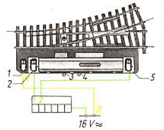

Nov 6, 2013 |
Na most akkor biztos hülyeségeket fogok kérdezni de ezt nem értem.

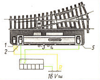

Van a BTTB váltó két kivezetéssel (3-4 fül a képen, de az újabbon is megvan.) Függetlenül attól, hogy a váltót dekóderrel vagy analóg módon kapcsolom, elméletileg a Paco féle S-88 feedback modulra rá lehet applikálni.
De ezt a LED dolgot nem igazán értem, mert a Paco féle feedback-en ugye van Xpress-net ki és be (ez ugye nem játszik, mert nem erre való), van a közös "K" (erre sem túl célszerű rákötni) és van a 8 db port.
Lehet, hogy nem ugyanarról a modulról beszélünk? Én erre gondoltam ,bővebben: Link
Bocs a nagyon hülye kérdésért, de tényleg nem értem. |
(#25235) zsolesz74 válasza wolfchild hozzászólására (#25233)
Nov 6, 2013 |
3 és 4 kimeneten csak akkor van bármilyen jel, ha a 2 és 5-re kapcsolsz feszültséget! Amelyik irányba áll a váltód, azon a kimeneten megjelenik. Tehát ezt a két érintkezőt kell bekötni az S88 bemenetre.
Ha érzékelni akarod ezzel a módszerrel folyamatosan feszültség alatt kell tartani a váltót. Sajnos a végállás lekapcsolással működőkkel is előfordult a hibás átállásból eredő leégés. |
(#25242) wolfchild válasza zsolesz74 hozzászólására (#25235)
Nov 7, 2013 |
Tehát csak simán rákötöm és kész?!
