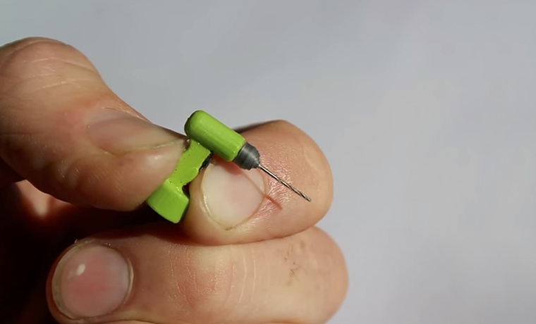

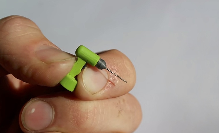

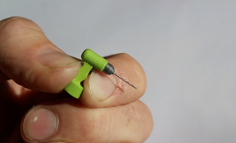

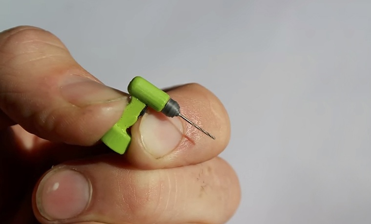

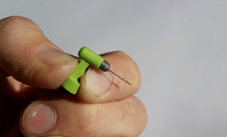

(#43415) HOTotya hozzászólása
Márc 19, 2015 |
Megvan a megoldás kis furatok készítéséhez......  |

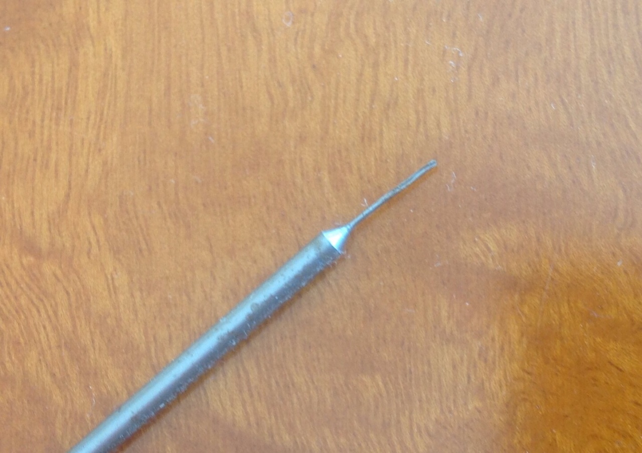

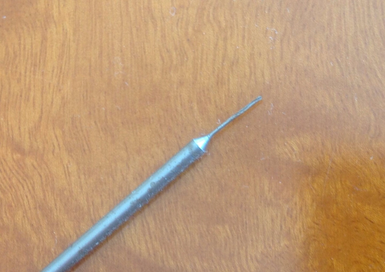

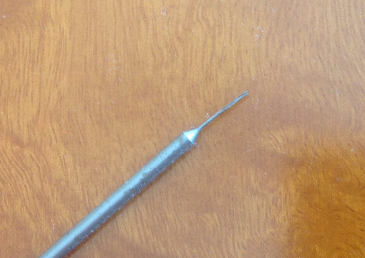

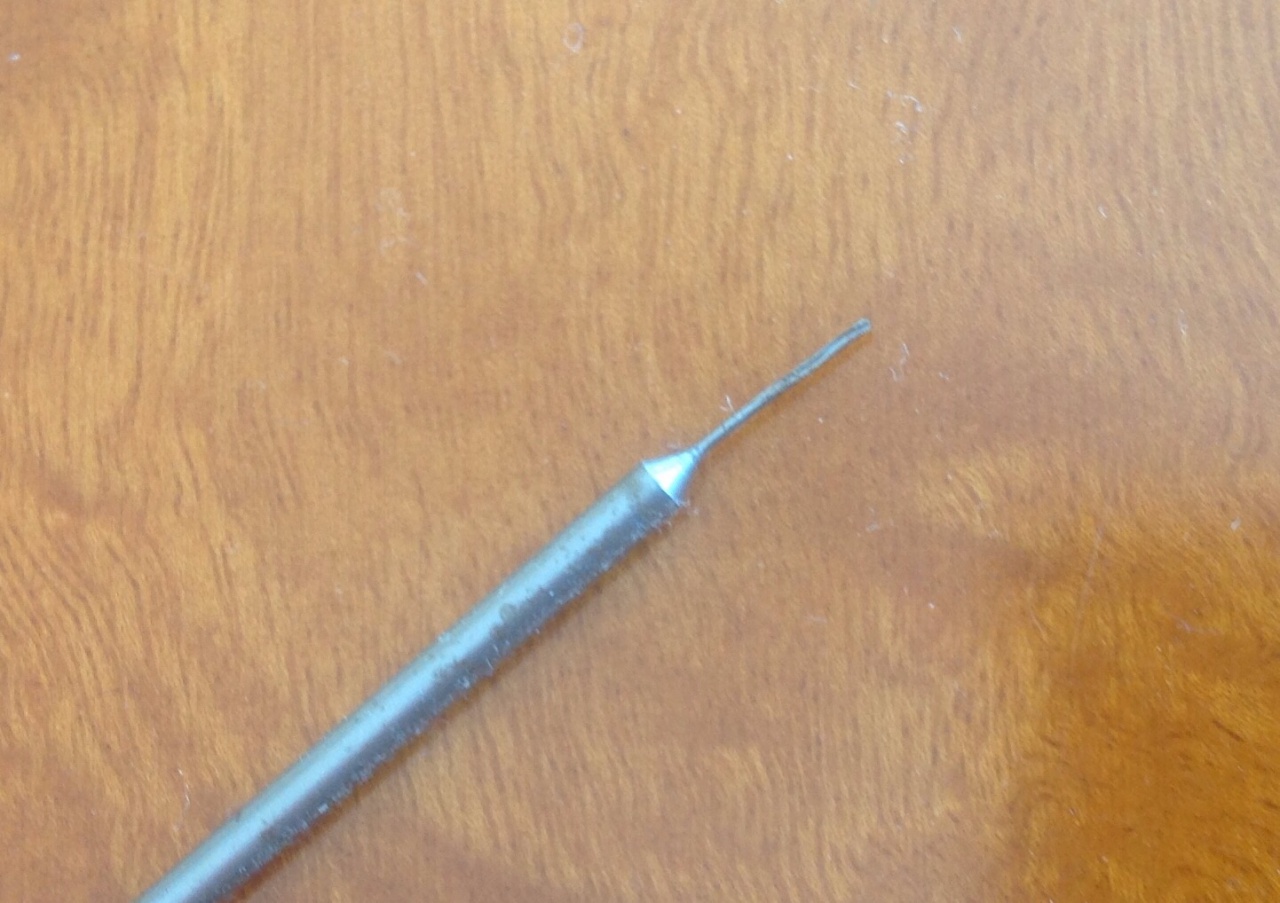

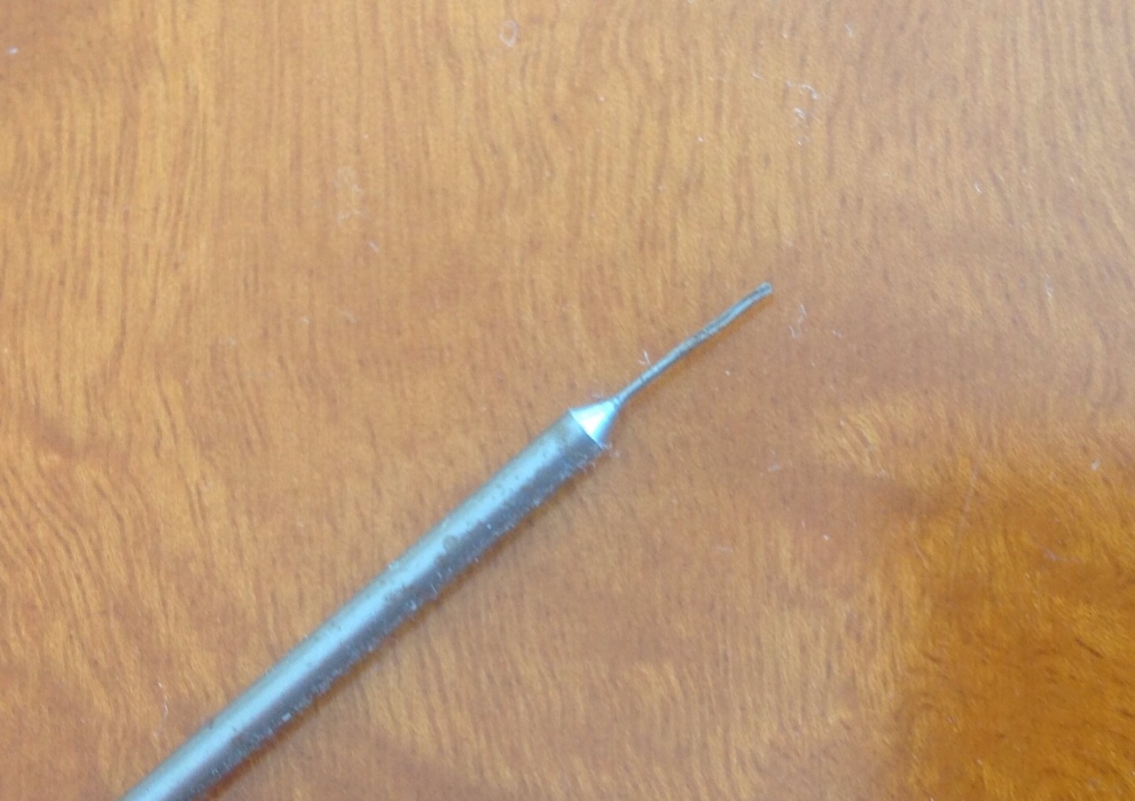

(#43488) etwg válasza etwg hozzászólására (#43214)
Márc 21, 2015 |
Sokáig kerestem, de megleltem az utolso gyári különleges furo maradványát (a szegény megcsavarodott, és azota sem láttam ilyent). Valamikor nagyon régen egy fegyvergyárban adták 0,5; 0,6 és 0,8 mm-s átmérövel. Ez az utolso maradt meg mutatoba és azota is keresem, mert igen szép lyukakat lehetett velük furni. Eredetileg a nút teljesen egyenes volt ( nem ugy megcsavarodva mint ezen). Tudja valaki, hogy mi ennek a furonak a neve? |
(#43493) GcarTT hozzászólása
Márc 21, 2015 |
Kis furatokhoz egy eszköz:
Megamakett-fúró
Ugyanitt kis átmérővel van általában fúrószár is, most ugyan pont nincs.
Üdv: GcarTT |
(#43542) lakonti válasza HOTotya hozzászólására (#43415)
Márc 23, 2015 |
Ez működik is, nem csak makett.
(#43549) HOTotya válasza lakonti hozzászólására (#43542)
Márc 23, 2015 |
Nem kell,nincs rajta ütvefúró funkció  |
(#43551) róbertke válasza HOTotya hozzászólására (#43549)
Márc 23, 2015 |
(#43554) proba válasza HOTotya hozzászólására (#43549)
Márc 23, 2015 |
Ez csak kalapács kérdése. A legtöbb hosszú keskeny tárgy ütve fúr(ó) . |

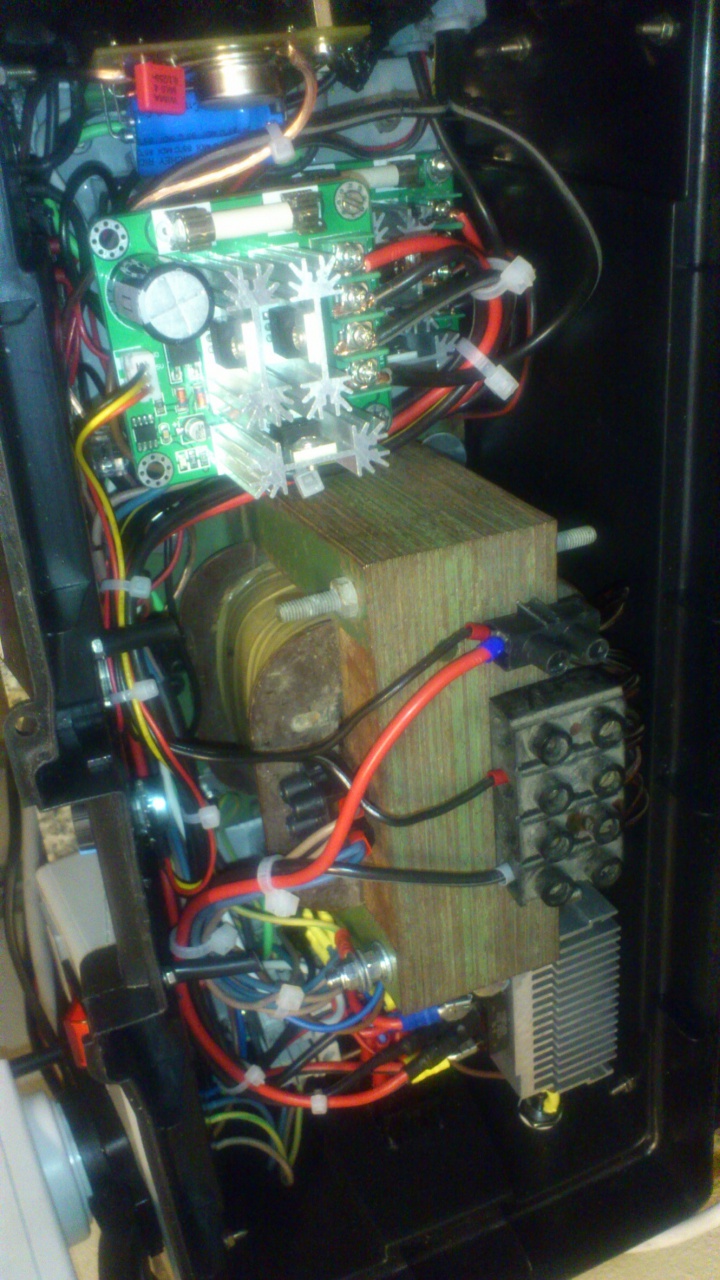

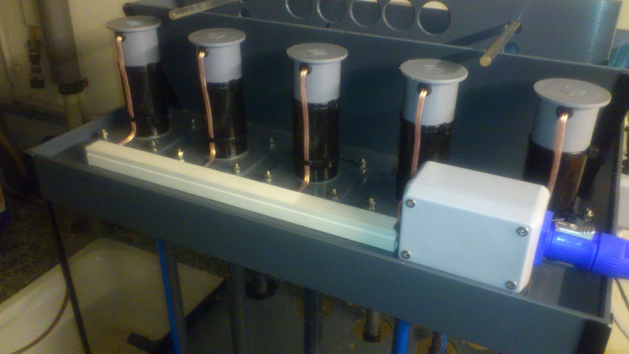

(#43655) etwg hozzászólása
Márc 26, 2015 |

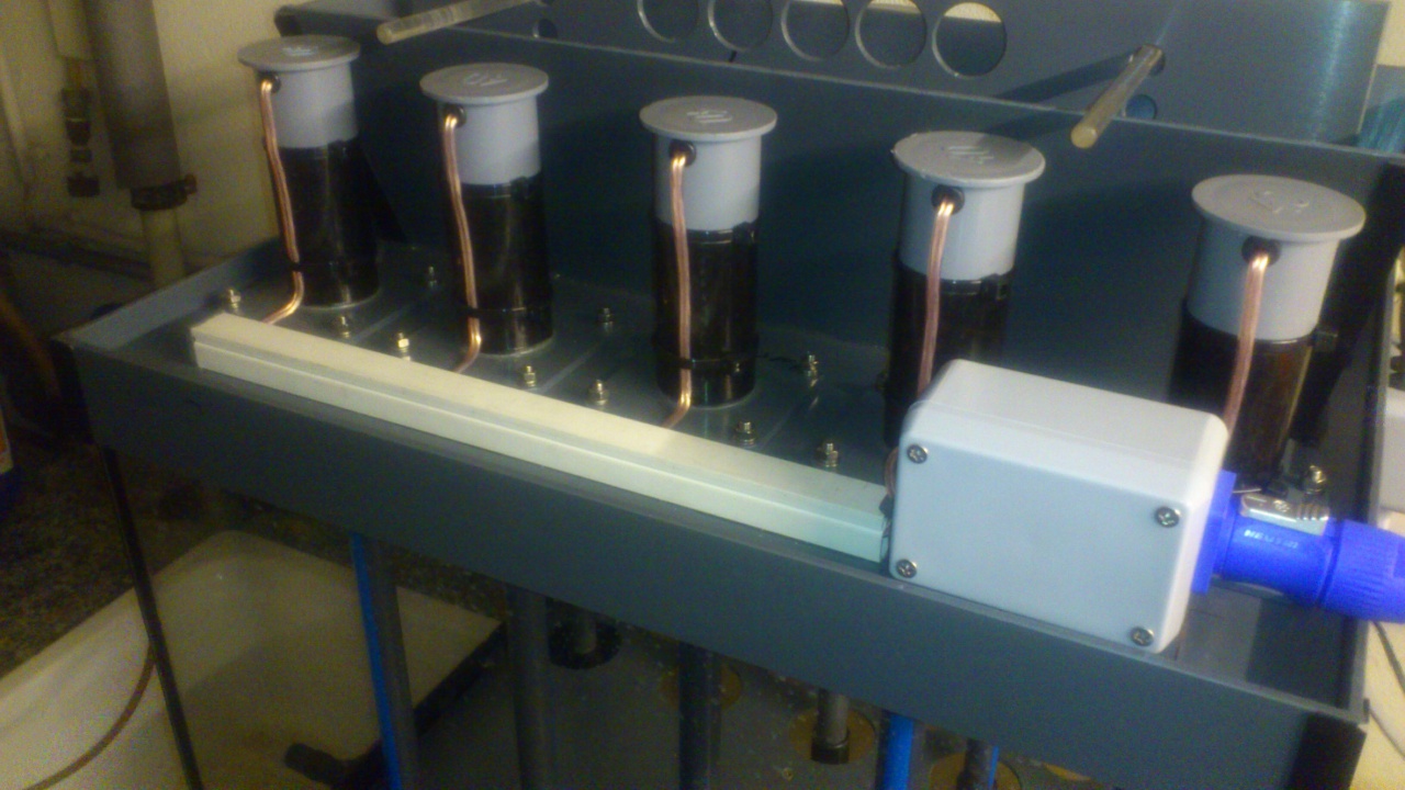

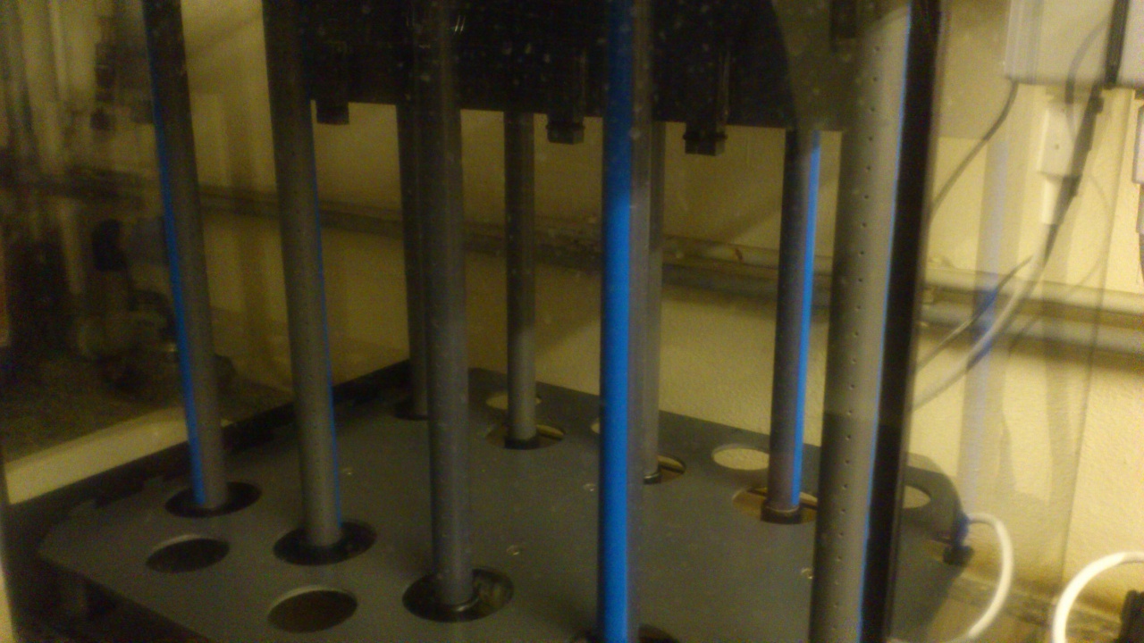

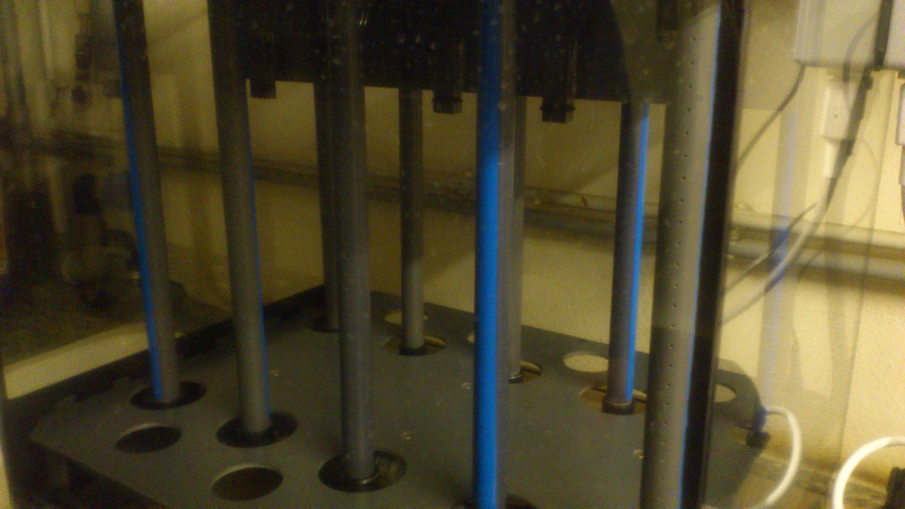

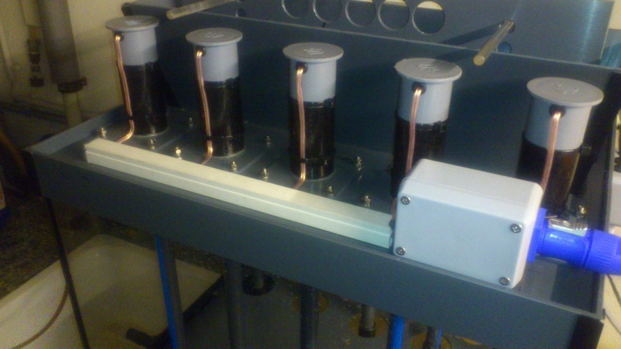

Egy uj fontos szerszámunk készült el.
Találjátok ki mire valo:

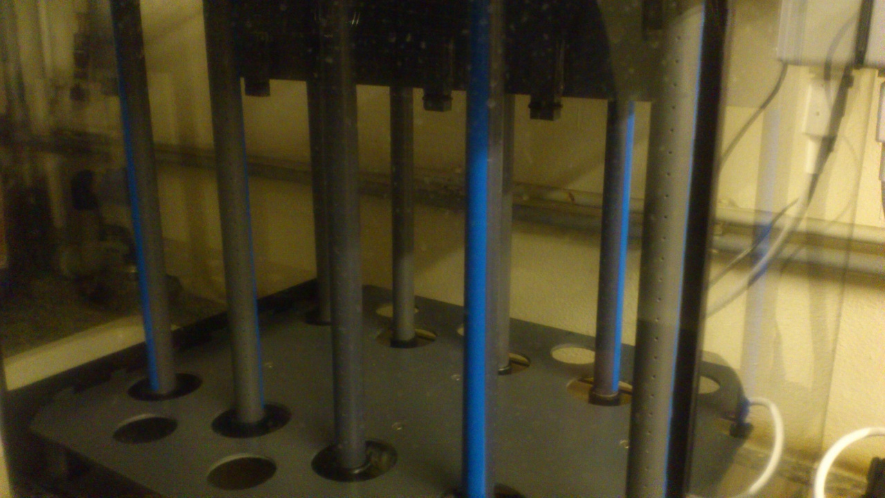

(#43656) lakonti válasza etwg hozzászólására (#43655)
Márc 26, 2015 |
A tapasztalat azt mutatja, (nálam) hogy a bogyborékoló cucc nem annyira jó mint a spriccelős. Bár méret és lemezvastagság kérdése is... |
(#43657) etwg válasza lakonti hozzászólására (#43656)
Márc 26, 2015 |
Ez nem bugyborékol, viszont A3-s méretet két oldalrol kezel...
(#43658) lakonti válasza etwg hozzászólására (#43657)
Márc 26, 2015 |
Akkor a csövek forognak?
(#43659) etwg válasza lakonti hozzászólására (#43658)
Márc 26, 2015 |
Mind a 10 |
(#43660) lakonti válasza etwg hozzászólására (#43659)
Márc 26, 2015 |
Hogy oldod meg az elszívást? |
(#43661) etwg válasza lakonti hozzászólására (#43660)
Márc 26, 2015 |
Nincs elszivás, csak alul egy leengedö csap ( ha cserélni kell a folyadékot.). A folyadék szintje az also lap alatt van ( kb 5 cm magas) innen már a csövek viszik a munkadarabra majd arrol visszafolyik. |
(#43662) lakonti válasza etwg hozzászólására (#43661)
Márc 26, 2015 |
Elég komoly a reakció, bár ez is folyadék kérdése. Nem lesz kevés az a folyadék? Fűtés? |
(#43663) etwg válasza lakonti hozzászólására (#43662)
Márc 26, 2015 |
Alul van természetesen fütés ( digitálisan vezérelt) és a folyadék szintet ugy állitottuk be, hogy a max.teljesitménynél is elég legyen ( kb. 8-9 l). Ide került ( magassága) az also leválaszto lap, ami elválasztja a munkateret a folyadéktol. A motorok szabályozhatok és egy idökapcsolo vezérli a berendezést. |
(#43664) lakonti válasza etwg hozzászólására (#43663)
Márc 26, 2015 |
Előhívó és lemosó berendezés? |
(#43665) etwg válasza lakonti hozzászólására (#43664)
Márc 26, 2015 |
Az nekünk nem kell miután már nem kapni reprofilmet, technologiát kellett változtattunk. ( A nagy reprokamera még ott áll a sarokba 1 m2 munkafelülettel, ha valakinek kell szoljon privátban). |
(#43666) lakonti válasza etwg hozzászólására (#43665)
Márc 26, 2015 |
Mér? |
(#43667) lakonti válasza etwg hozzászólására (#43665)
Márc 26, 2015 |
A reprokamerákat manapság már ingyen adják csak vigyék el őket. Analóg fotósoknak még jól jöhet. |
(#43668) etwg válasza lakonti hozzászólására (#43667)
Márc 26, 2015 |
Mi is igy vagyunk vele, csak a helyet foglalja, de majd lehet, hogy szétszedem valamira majd még jo lesz... |
(#43669) lakonti válasza etwg hozzászólására (#43668)
Márc 26, 2015 |
Bármilyen a technológia előhívni és lemosni kell! |
(#43670) DZolTTán válasza etwg hozzászólására (#43668)
Márc 26, 2015 |
Ez valami NYÁK marató lenne? |
(#43671) etwg válasza lakonti hozzászólására (#43669)
Márc 26, 2015 |
Ahhoz nem kell semmilyen extra berendezés. Két csiszolt üveglap a szoláriumban  meg egy kád... |
(#43672) lakonti válasza DZolTTán hozzászólására (#43670)
Márc 26, 2015 |
Arra is jó... |
(#43673) lakonti válasza etwg hozzászólására (#43671)
Márc 26, 2015 |
Azér nemárt...
A fűtése hogy van megoldva? |
(#43674) etwg válasza DZolTTán hozzászólására (#43670)
Márc 26, 2015 |
Azt is lehet, de többnyire rézlapokat marunk. |
(#43675) lakonti válasza etwg hozzászólására (#43671)
Márc 26, 2015 |
Nem a megvilágítóra gondoltam.... |
(#43676) etwg válasza lakonti hozzászólására (#43673)
Márc 26, 2015 |
Az also kádban van fütötest. |
(#43677) lakonti válasza etwg hozzászólására (#43676)
Márc 26, 2015 |
A savban? |
(#43678) etwg válasza lakonti hozzászólására (#43677)
Márc 26, 2015 |
A fütötestek üvegcsövekben vannak. |
(#43679) lakonti válasza etwg hozzászólására (#43678)
Márc 26, 2015 |
Az elpattanásra hajlamos (tapasztalat).
(#43680) etwg válasza lakonti hozzászólására (#43679)
Márc 26, 2015 |
Kizárt a vezérlés és a spéci üveg miatt. ( egy ettöl kisebb gép már 4 éve müködik.) |
(#43681) lakonti válasza etwg hozzászólására (#43680)
Márc 26, 2015 |
Milyen a spéci üveg?  |
(#43682) etwg válasza lakonti hozzászólására (#43681)
Márc 26, 2015 |
Höállo laborcsö. A gépben nem melegedhet 80 fok fölé. |
(#43683) lakonti válasza etwg hozzászólására (#43682)
Márc 26, 2015 |
jaaa sima hőálló üveg. Nekem félméter hosszú már tört el... |
(#43684) etwg válasza lakonti hozzászólására (#43683)
Márc 26, 2015 |
Ha mienk eltörött volna, akkor ott ahonnan vettük, igen komoly bajok lettek volna, mert normális esetben 2-300 fokos folyadék áramlik rajtuk át és nem folyamatosan. ( azaz közben kihül, majd jön a forro folyadék 24/7 üzemben és a folyadék nyomása sem akármilyen). |
(#43685) etwg válasza lakonti hozzászólására (#43664)
Márc 26, 2015 |
Az nekünk nem kell. |
(#43686) lakonti válasza etwg hozzászólására (#43684)
Márc 26, 2015 |
A cső rögzítése és a bene lévő fűtőbetét rögzítése miatt tört el. (soha nem volt tökéletes) . Azóta már megoldottam más anyagból, semmi gond vele.
