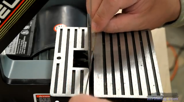

(#31202) DZolTTán válasza HOTotya hozzászólására (#31195)
Márc 22, 2014 |

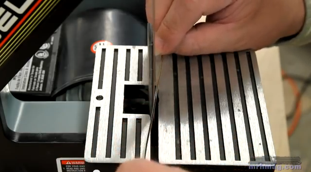

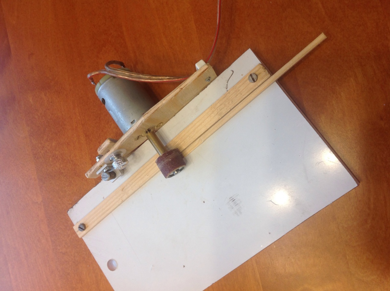

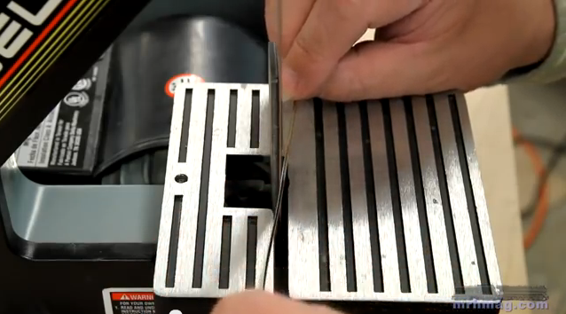

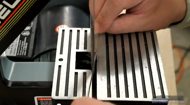

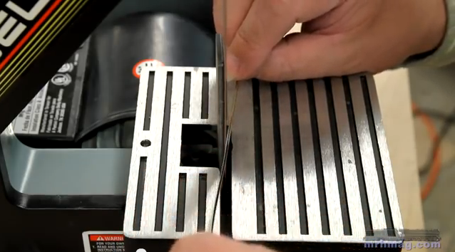

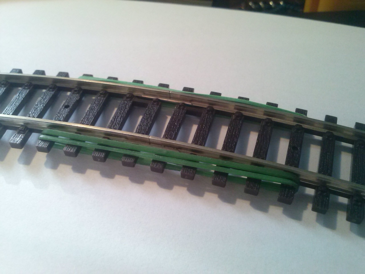

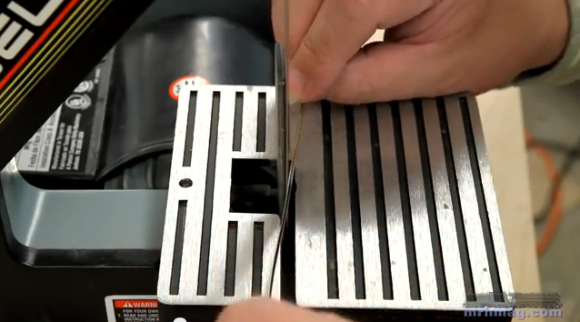

Alapvetően ez a video adta az ötletet, hogy sín szögbe csiszolásra jó lenne:
De közben kipróbáltam erre a célra az asztali köszörűt, és az is meglepően jól használható rá.
Azért az a gép, amit a srác használ, elég precíz darabnak tűnik. Dremel-ből volt ehhez hasonlo (vagy pont ez) kb. 10 éve, de most nyoma sincs a kínálatukban. |
(#31205) HOTotya válasza DZolTTán hozzászólására (#31202)
Márc 22, 2014 |
Én már 5 évvel ezelőtt is a kis köszörűvel oldottam meg a váltó készítésnél!  |
(#31208) DZolTTán válasza HOTotya hozzászólására (#31205)
Márc 22, 2014 |
Akkor feltaláltam a langyos vizet!  |

(#31217) Fordítókorongos válasza DZolTTán hozzászólására (#31202)
Márc 22, 2014 |
Zoli videóján egy NŐ volt a váltógyártó!!!
Kicsit lezserebbül dogozott,mint a Fast Tracks-es Tim Waris,
de a végére jó lett, még le is tesztelte.
A sablonjai is jóval egyszerűbbek voltak!
Rácsodállkoztam!

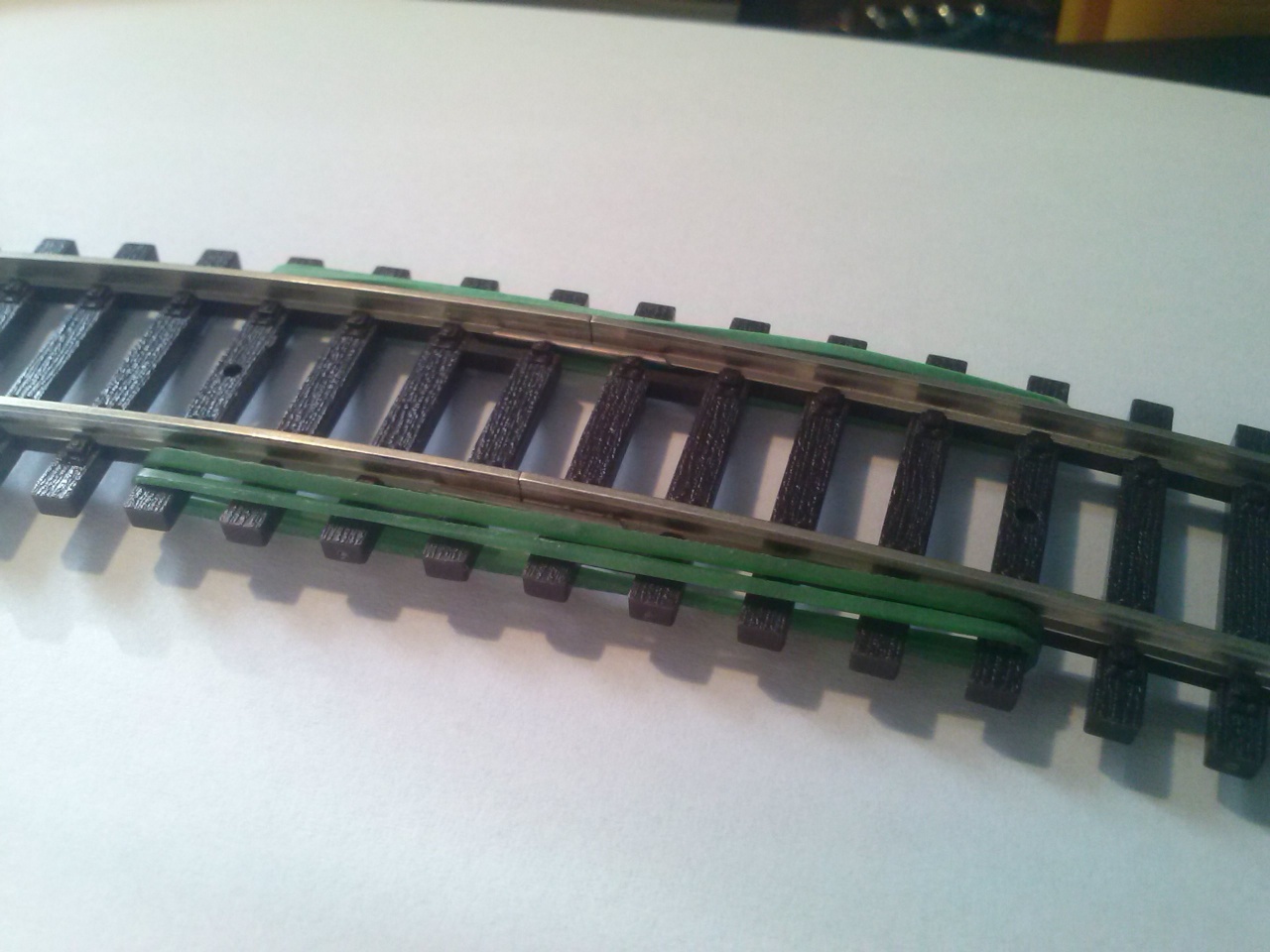

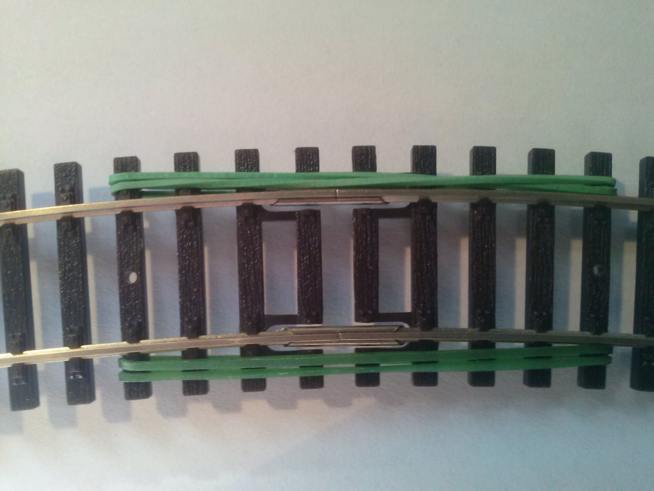

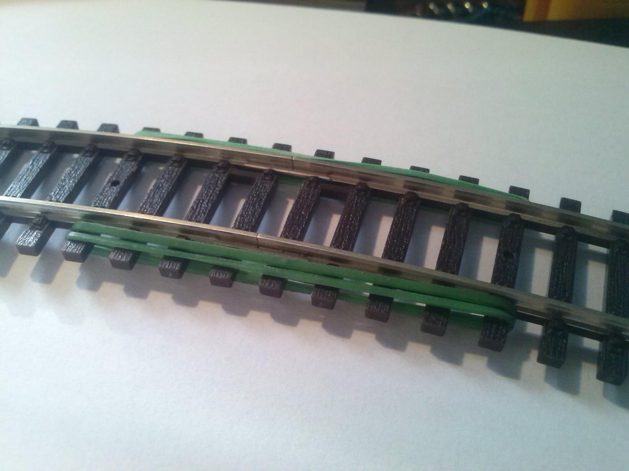

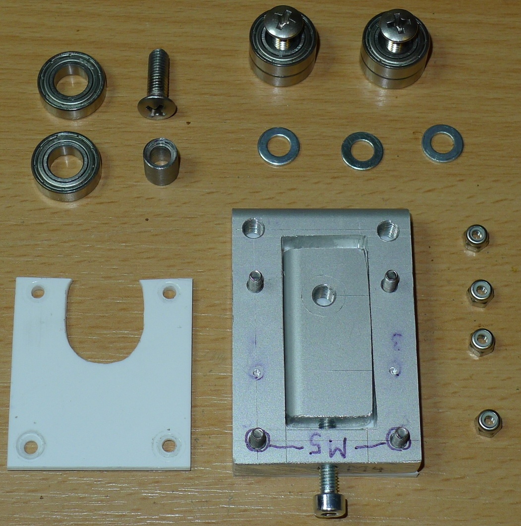

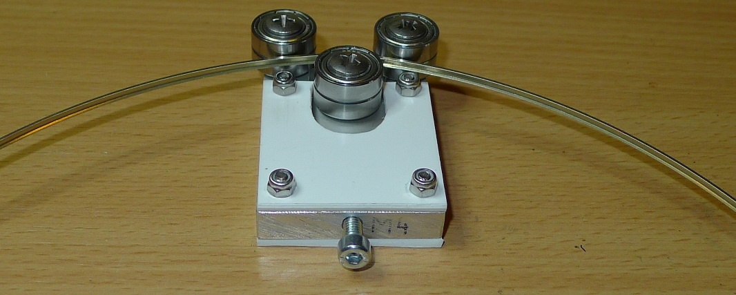

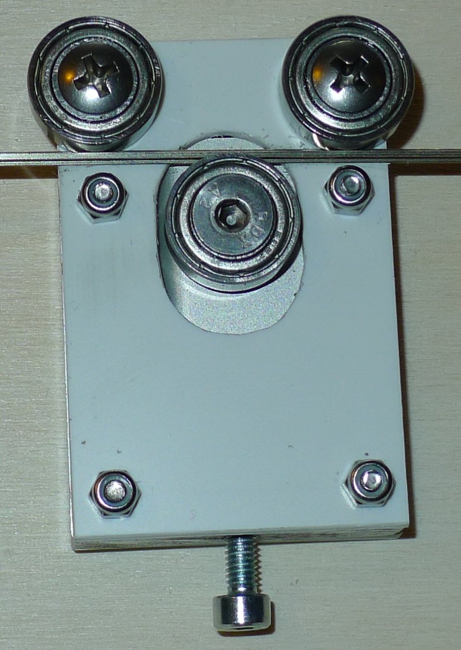

(#31230) DZolTTán hozzászólása
Márc 23, 2014 |

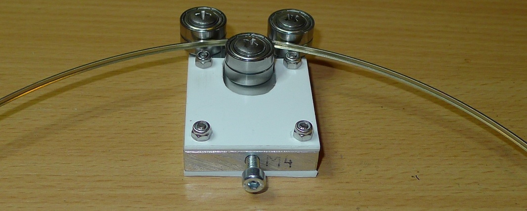

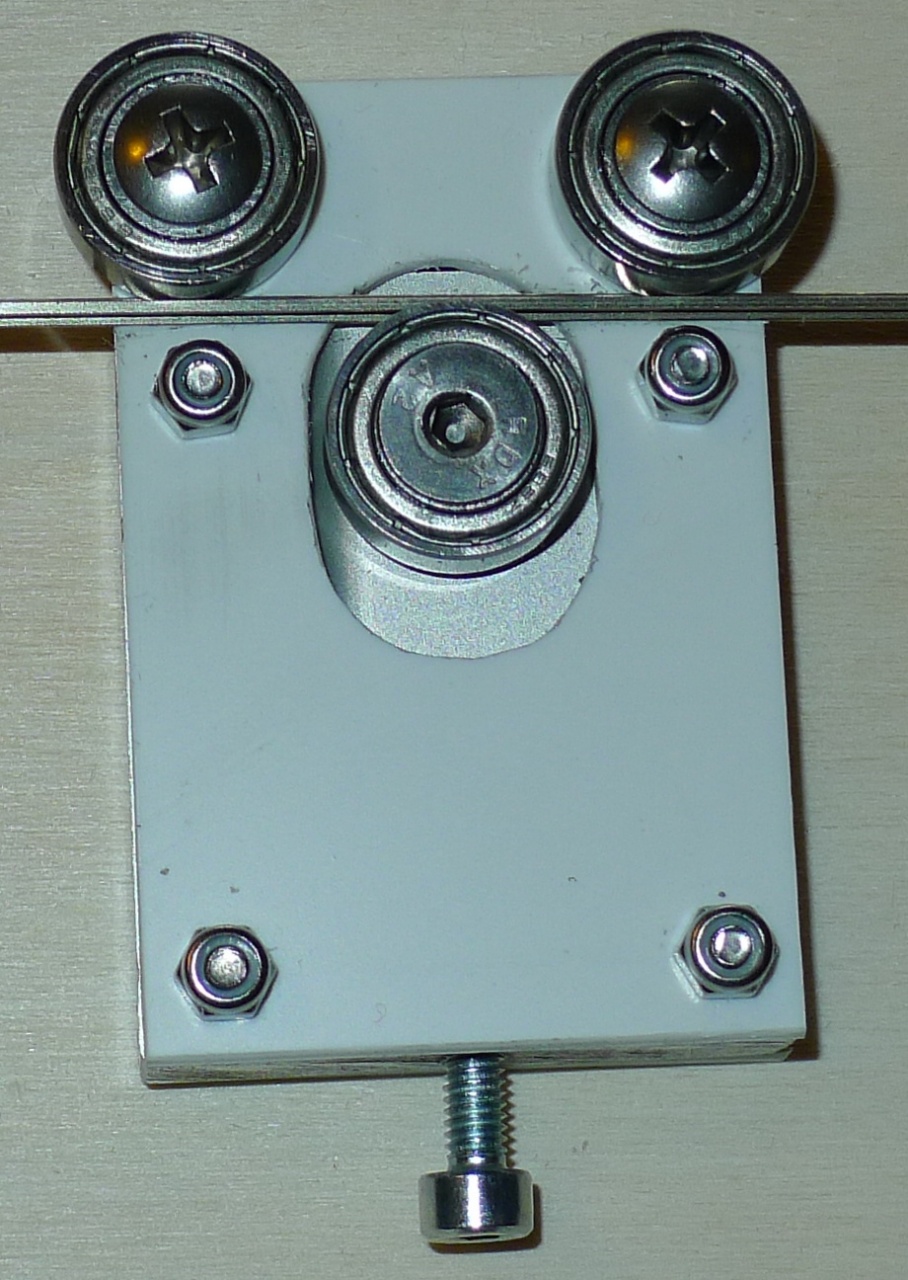

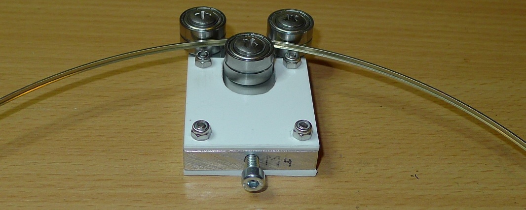

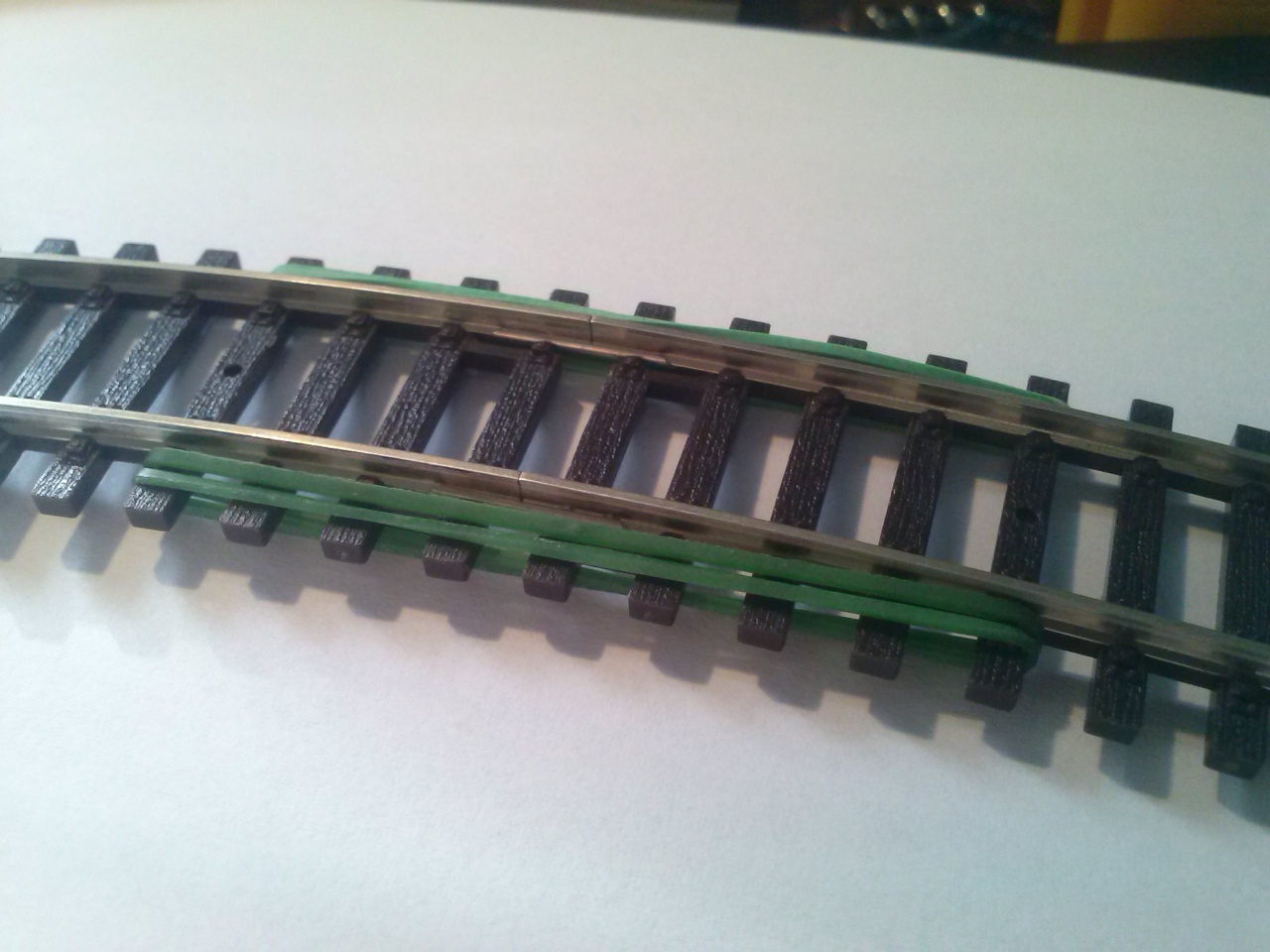

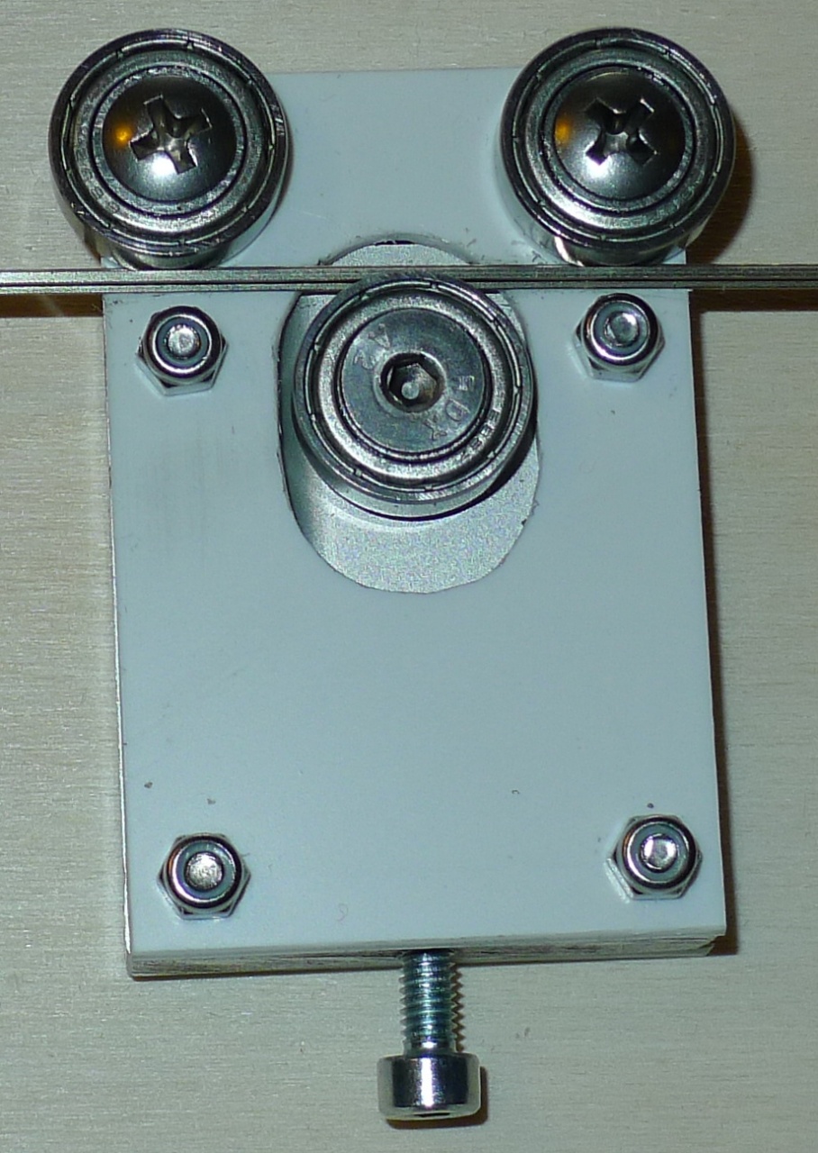

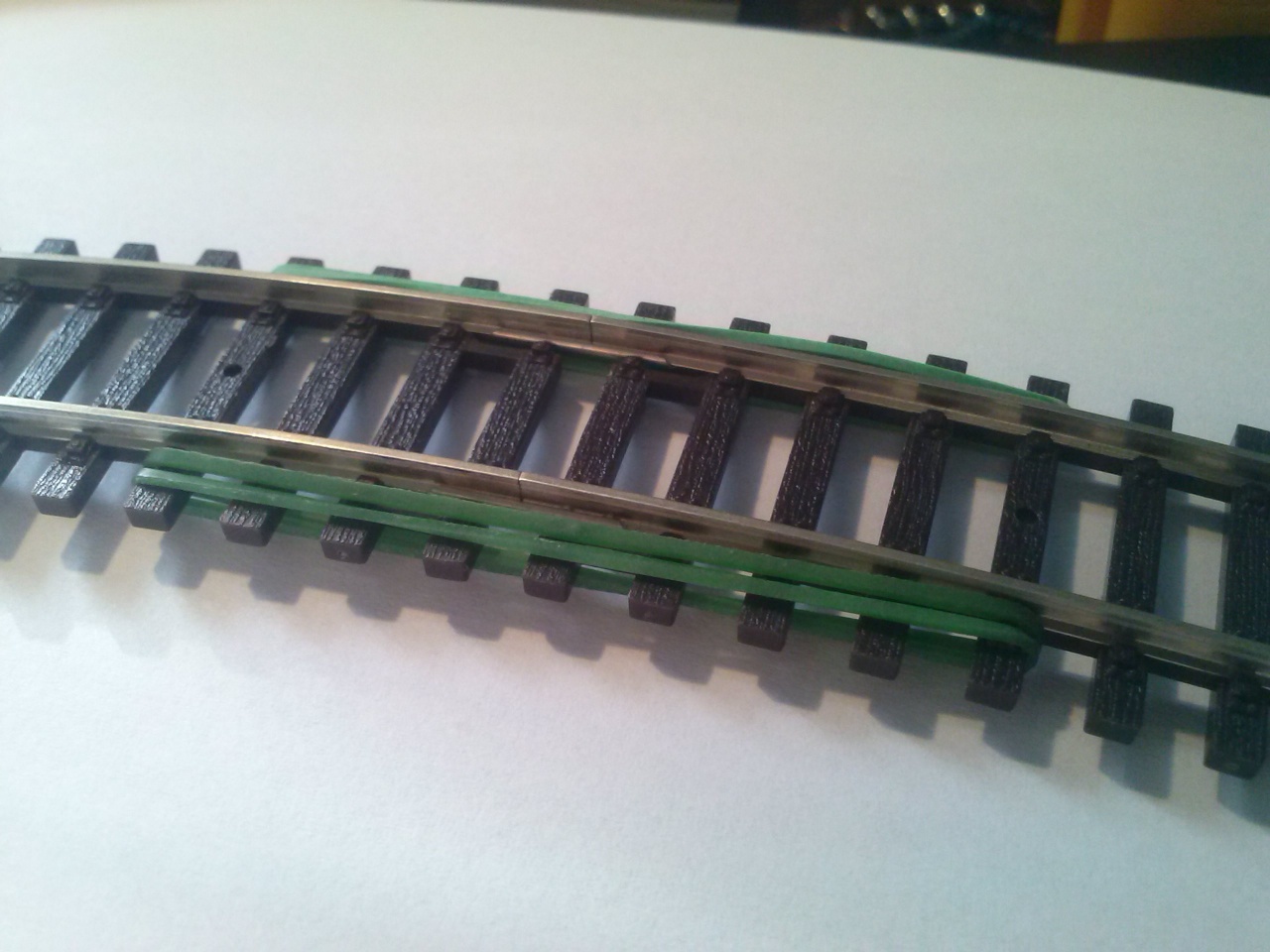

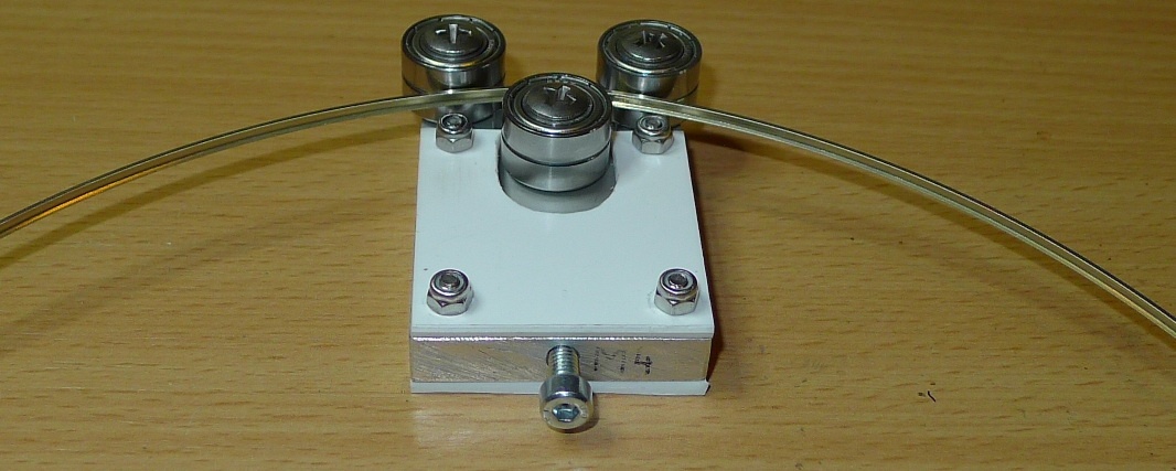

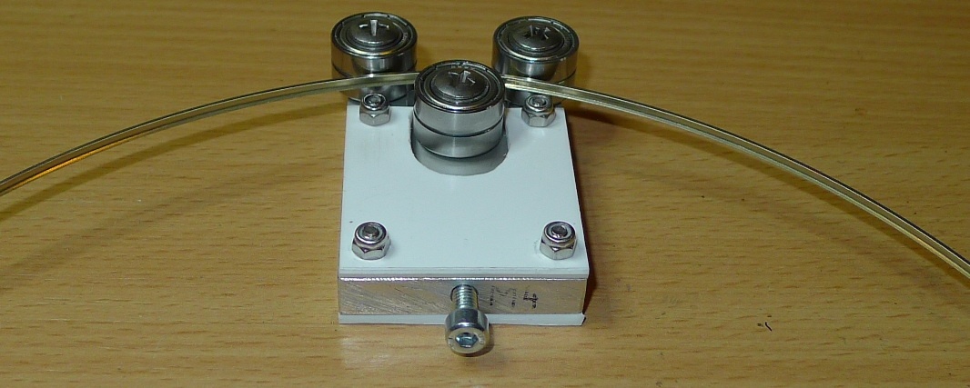

Csináltam egy sínhajlítót, ami nagyjából jól működik, csak egy dolog szúrja a szememet: kicsit bedönti a sínt, azaz az elkészült íves darabon nem függőleges lesz a profil, hanem egy picit dől.
Nektek mi a tapasztalatotok ezen a téren? |
(#31231) etwg válasza DZolTTán hozzászólására (#31230)
Márc 23, 2014 |
Ezért kell a csapágyakra egy-egy gyürüt huzni, amibe a sintalpnak megfelelö vágatot esztergálni. Igy a sint a korona mentén görbül. |
(#31232) DZolTTán válasza etwg hozzászólására (#31231)
Márc 23, 2014 |
A csapágyak alatt van egy 0,35-ös hézagoló, így a sín talpa is be tud csúszni alá. Tehát mindhárom csapágy a koronára fekszik fel, mégis bedől hajlítás után. |

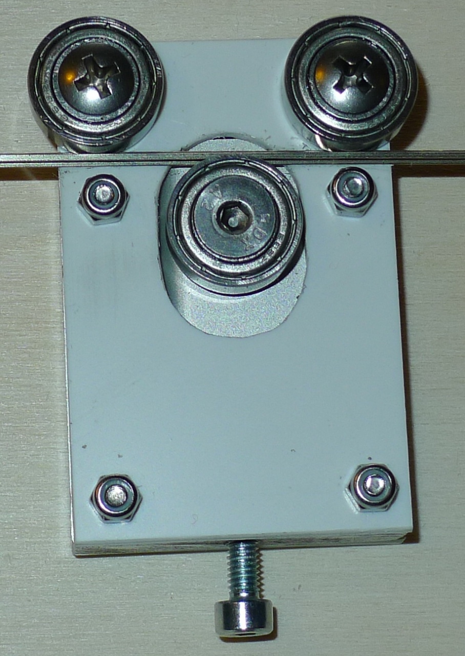

(#31233) HOTotya válasza DZolTTán hozzászólására (#31230)
Márc 23, 2014 |
Ne a sínkoronát hajlítsd,hanem az alsó élét!!!!Próbáld ki  |
(#31234) etwg válasza HOTotya hozzászólására (#31233)
Márc 23, 2014 |
Igy van, ezért kell a gyürü mert akkor a talp görbül ( annak a legkisebb a sugara) s a korona meg követi. Megnéztem a nagy sinhajlitonkat ( 1- s méret) ott még egy 4. csapágy is van, ami satuszerüen a sint odanyomja a középsö csapágyhoz. Igy deformácio jobban ellenörzött.
( Nem én csináltam. De ugy látszik a készitöjének is hasonlo gondjai voltak.) |

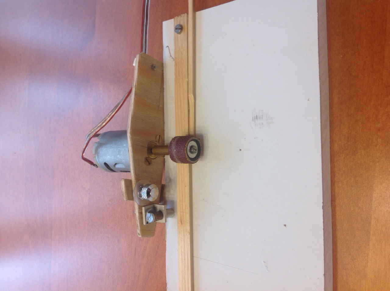

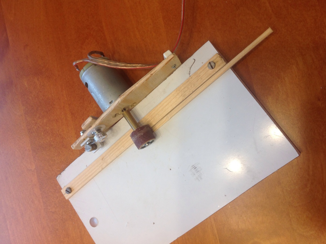

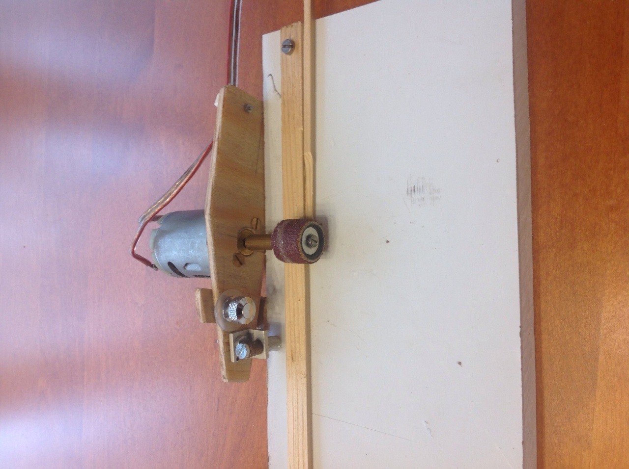

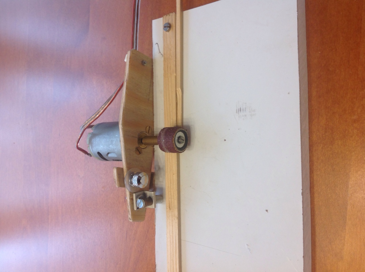

(#31235) etwg hozzászólása
Márc 23, 2014 |

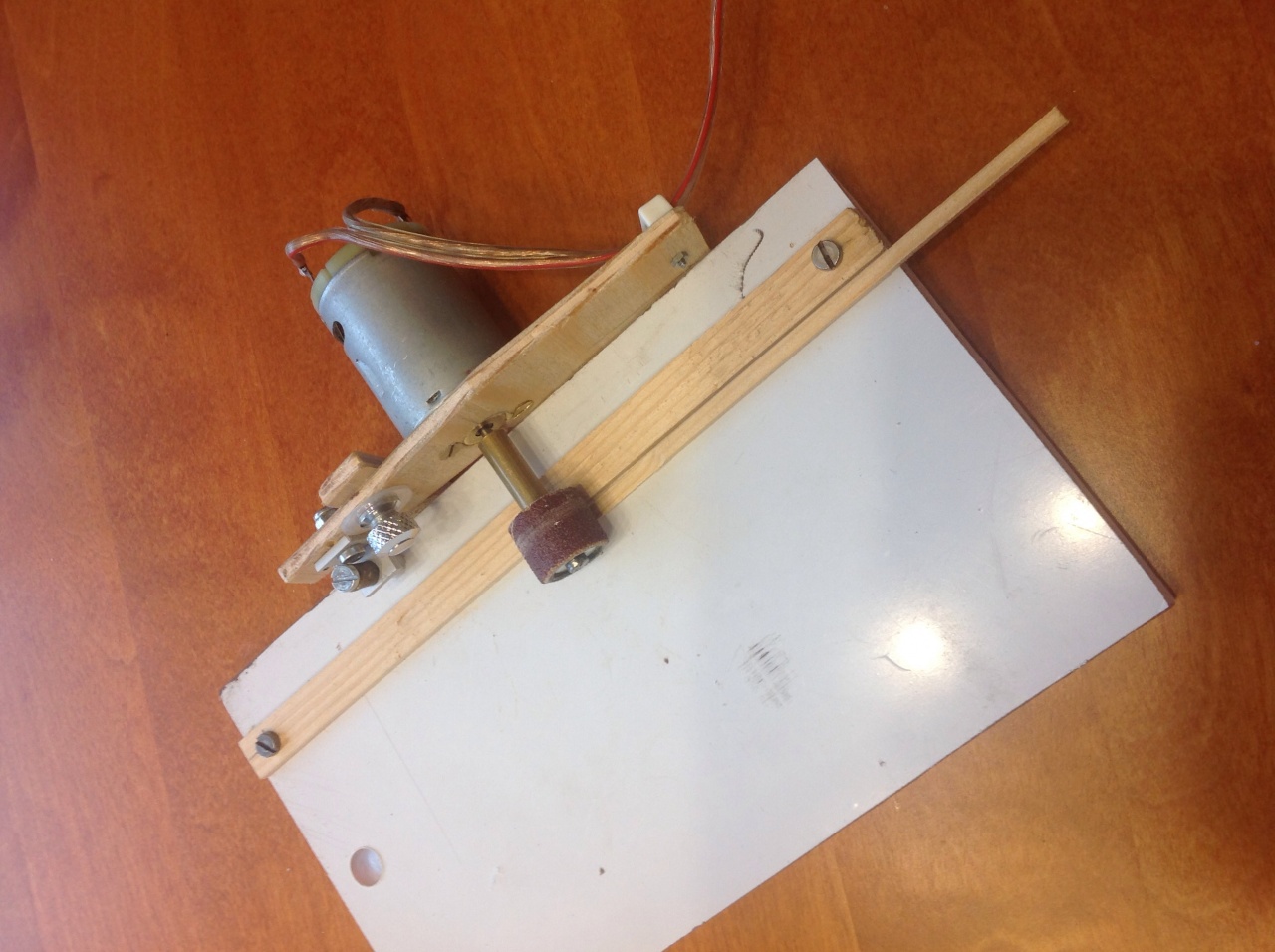

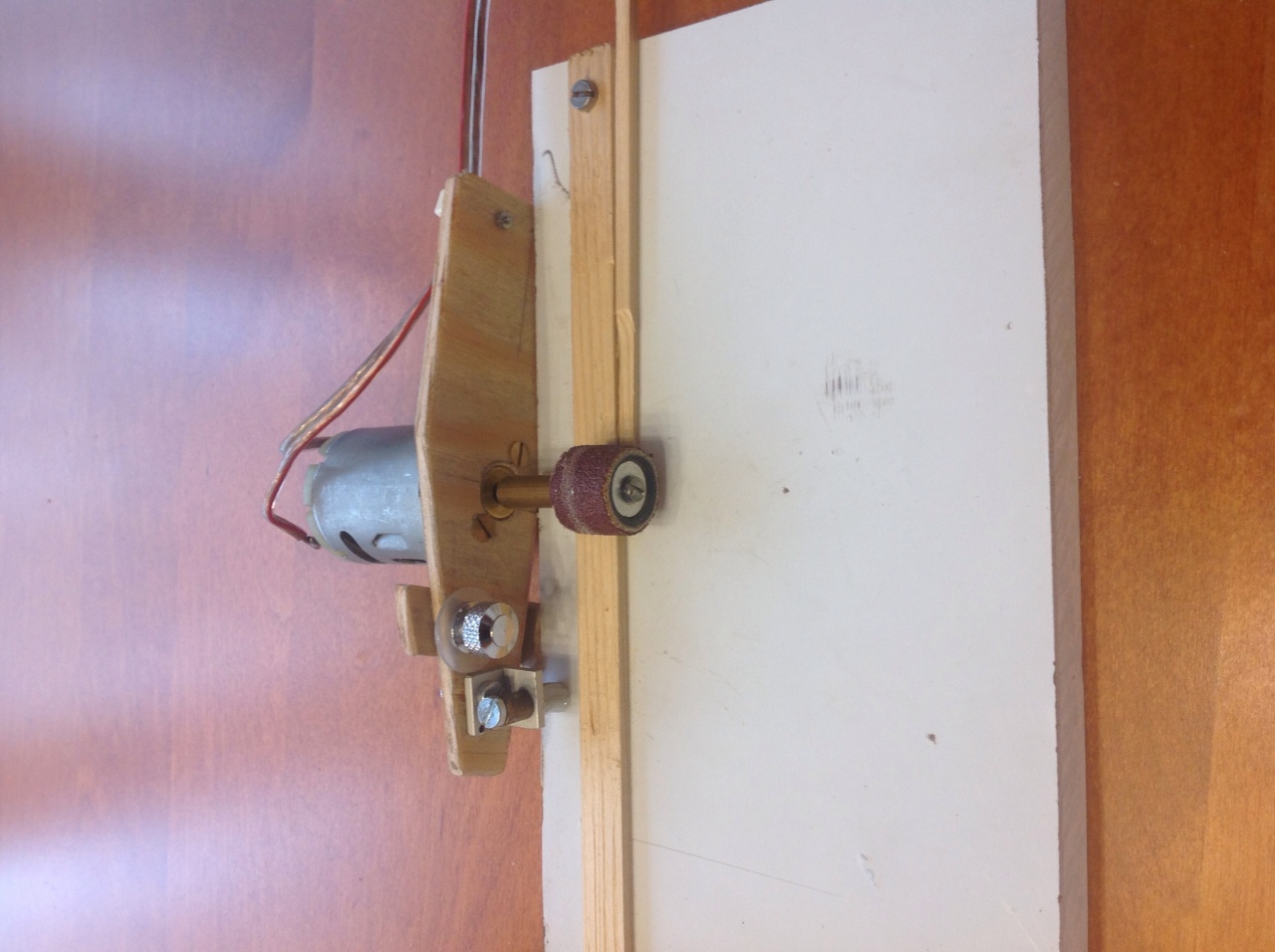

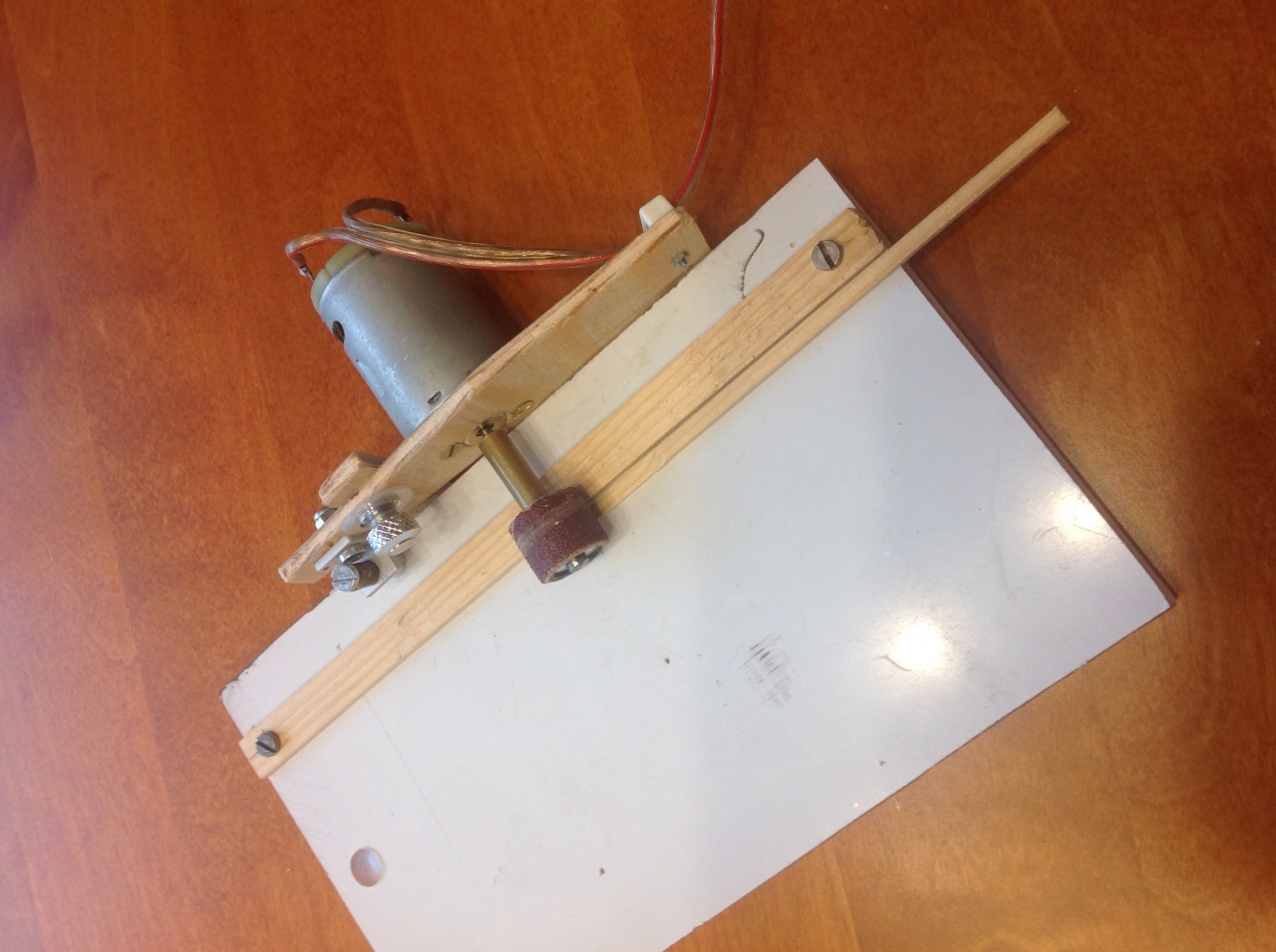

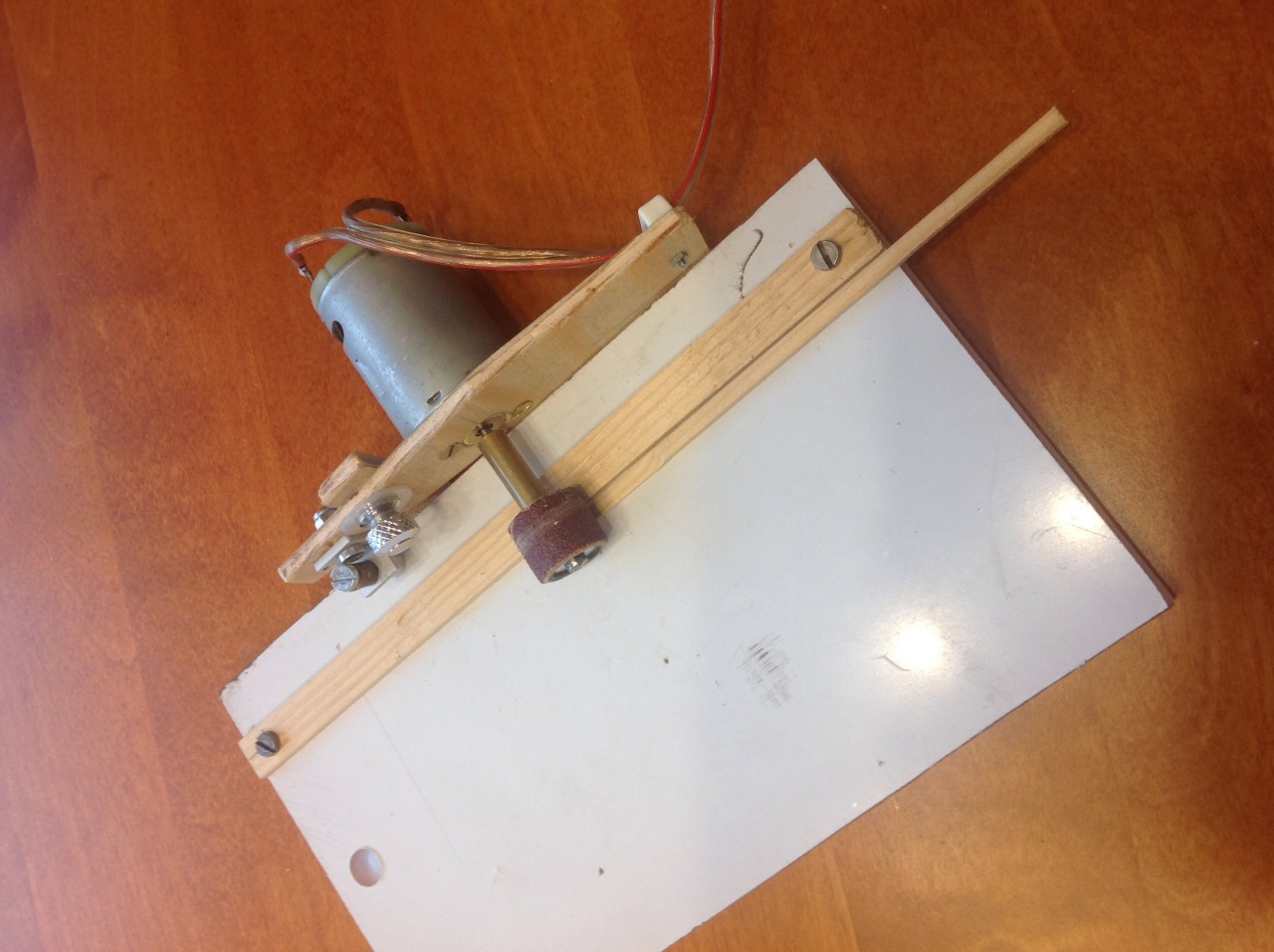

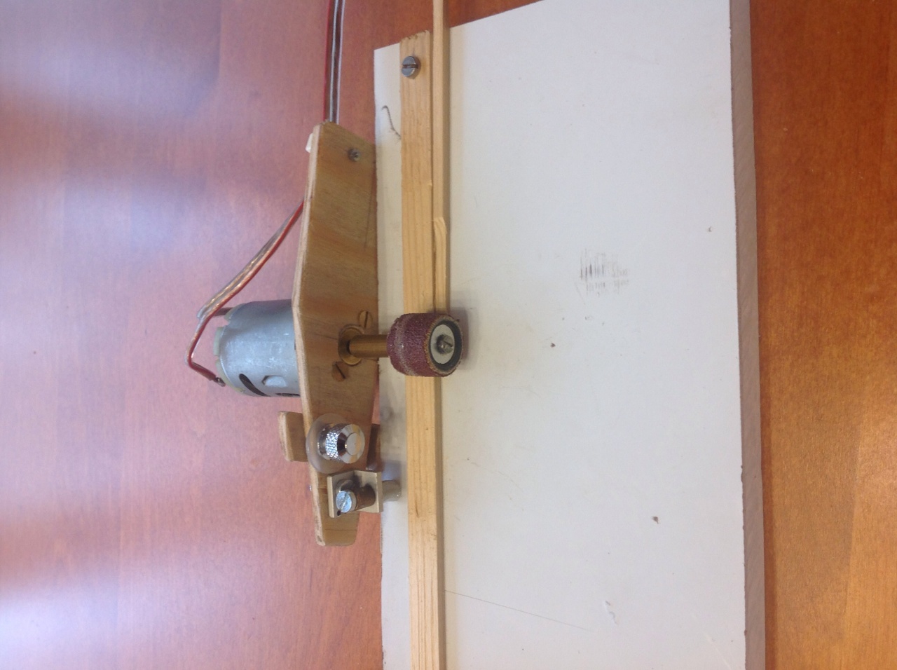

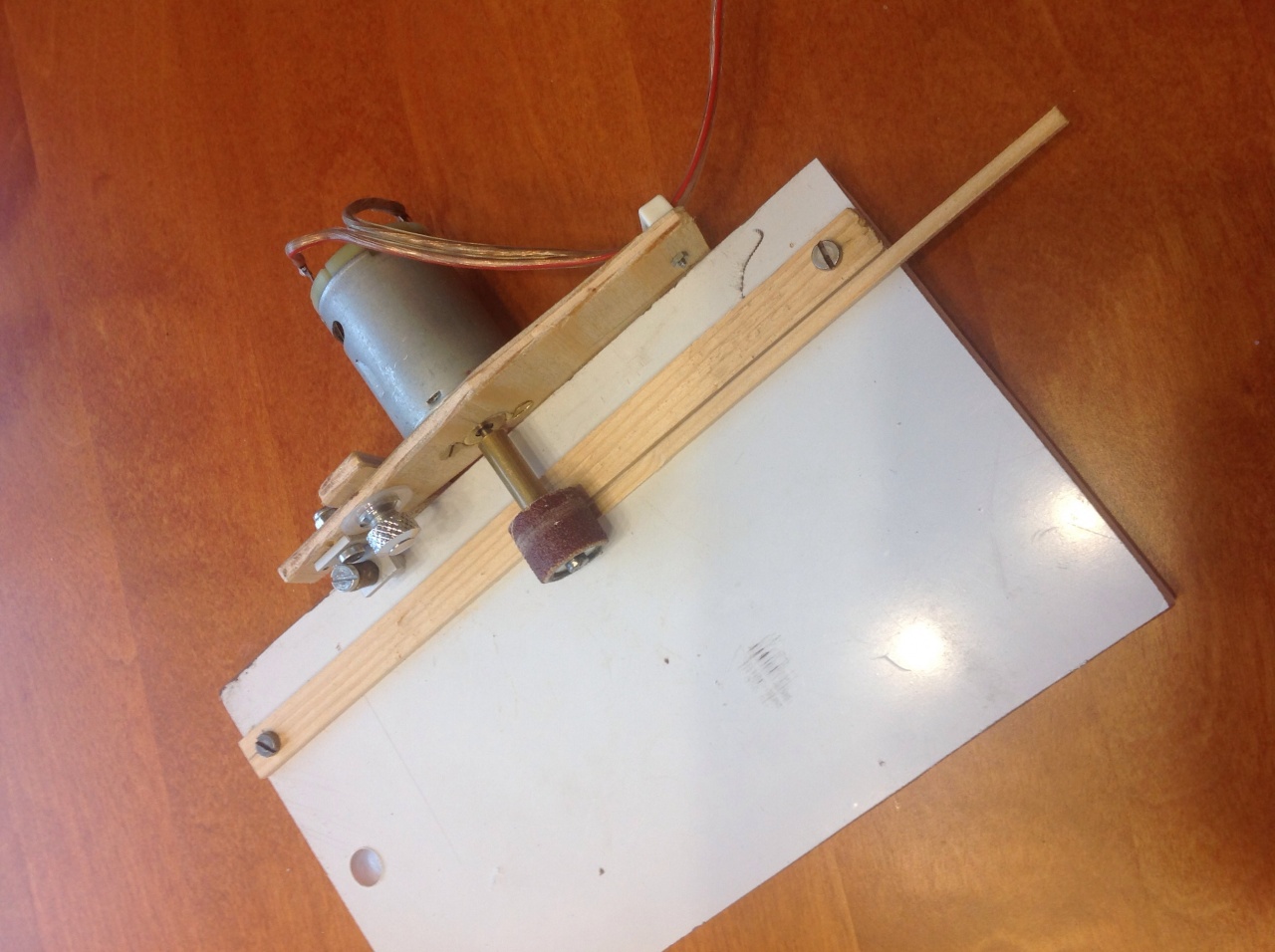

Itt a modelléc "abrichterem".
Ezzel tudom méretre csiszolni a leceket kb. 0,3 mm legkisebb mérettöl mintegy 5 mm vastagságig ( többet is lehetne, de eddig nem volt igény rá).

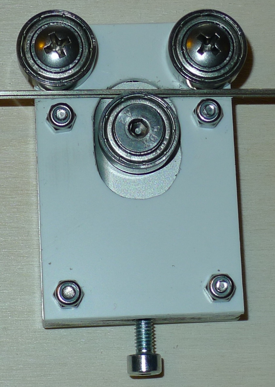

Hogy miért van fejjel lefelé azt nem tudom....
(#31254) DZolTTán válasza HOTotya hozzászólására (#31233)
Márc 23, 2014 |
Köszi, mindjárt jobb lett!!!  |

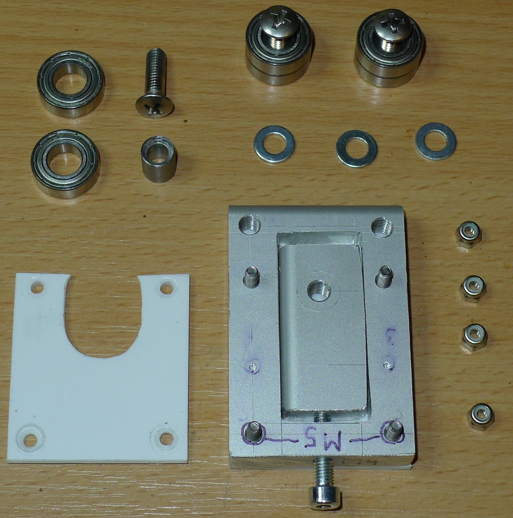

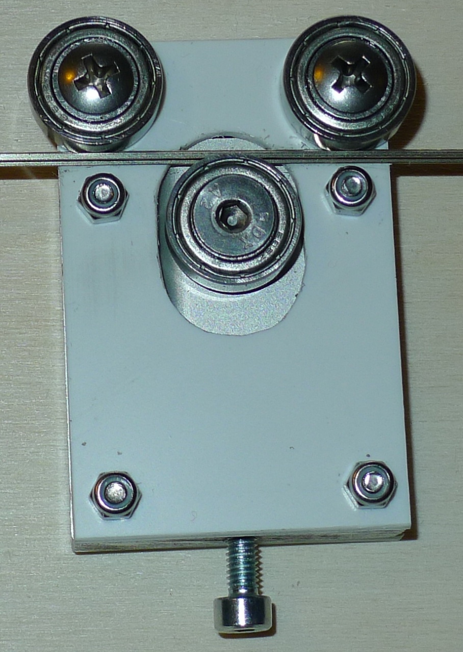

(#31257) Fordítókorongos válasza DZolTTán hozzászólására (#31254)
Márc 23, 2014 |
Kafa lett!

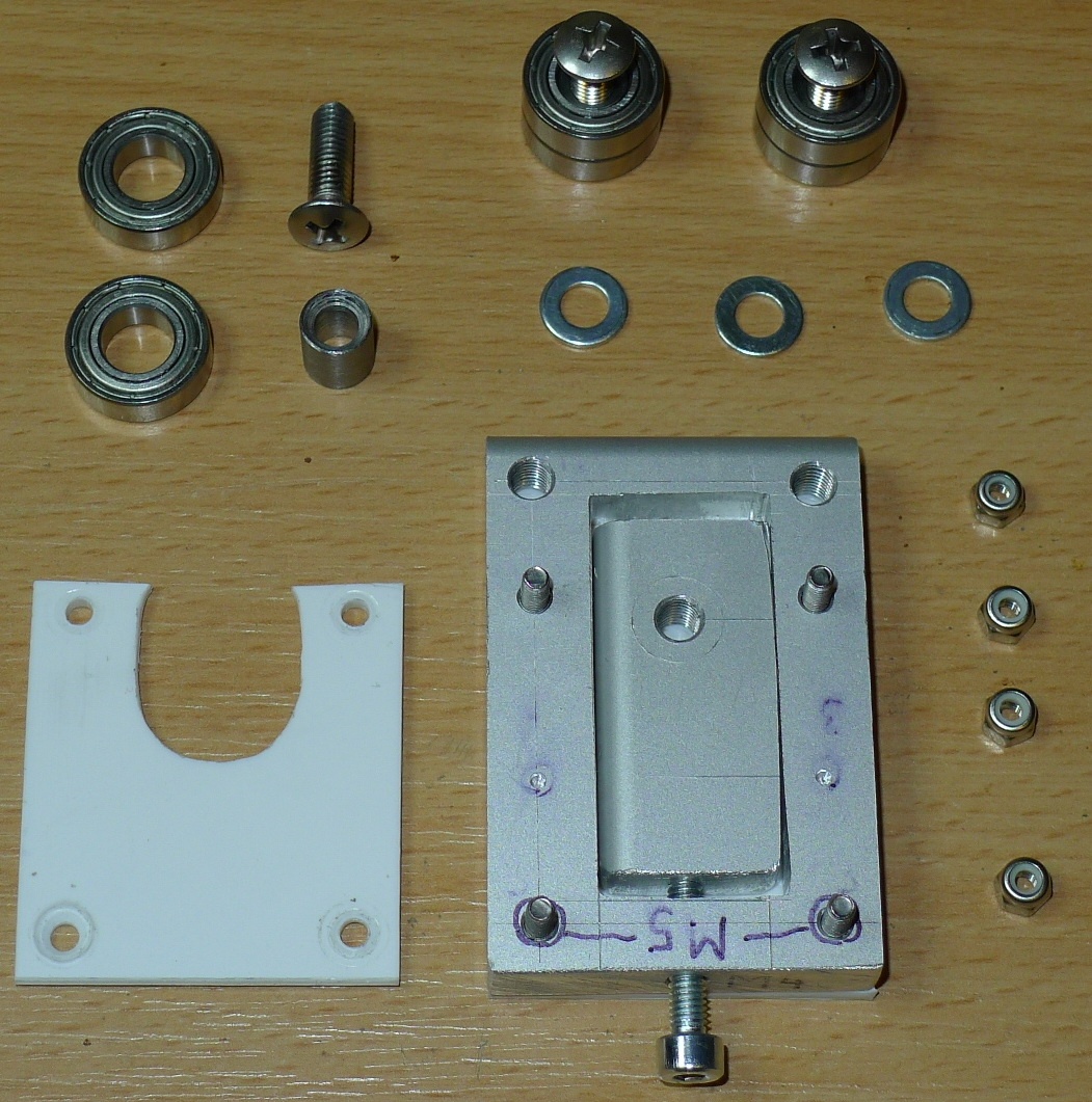

Csinálhatnál róla képeket szétszedett állapotban is,hogy jobban lássuk hogyan oldottad meg.
Gondolom,a két hátsó csapágy fix,a középsőt lehet állítani az M4-es imbusszal.
Csapágyméretek?
Gratula!

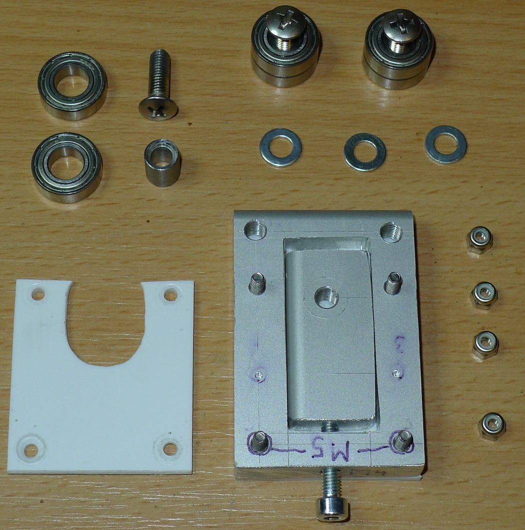

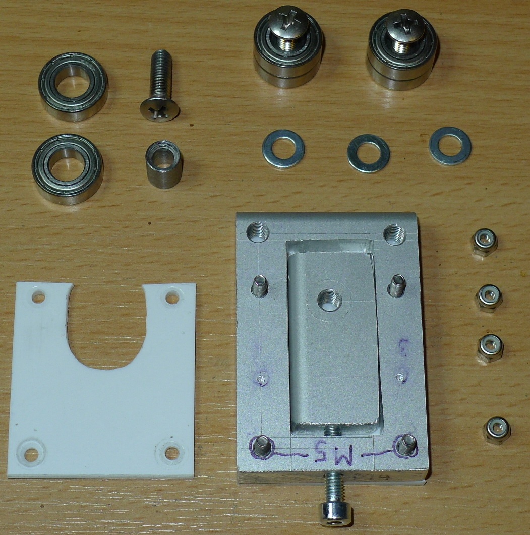

(#31261) DZolTTán válasza Fordítókorongos hozzászólására (#31257)
Márc 23, 2014 |
Íme a robbantott ábra, a csapágyak 8x16x5-ösek: |
(#31266) Fordítókorongos válasza DZolTTán hozzászólására (#31261)
Márc 23, 2014 |
Így már az M4-es mozgatócsavar,inkább M6-osnak látszik.
Gondolom,valami hasonló megoldás,mint a kézi menetfúró hajtóvasnál,de a rögzítőcsapja nem látszik.
Biztos van létjogosultsága a szerkezetnek.
Nekem még nem volt rá szükségem(kézben is tökéletes íveket lehet hajlítani).
Egyedül nagyüzemi váltógyártásnál látom értelmét,mikor rengeteg egyforma ívre van szükség.
Ezzel egyforma darabokat lehet készíteni,de gondolom,csak ugyanabból a sínből.
Az állítócsavarra még ráférne egy kontraanya is,hogy magától ne tudjon elmenni a beállítás.  |
(#31268) DZolTTán válasza Fordítókorongos hozzászólására (#31266)
Márc 23, 2014 |
A mozgató csavar M4, de felesleges kontrázni, úgyis ellenőrizni kell, hogy milyen lett az ív. Rögzítőcsapra nincs szükség, egy sima csavart nekitekerek a középső csúszka végének, és tolja előre. Vissza meg kézzel húzom.
Én egyrészt váltókészítéshez csináltam (most épp íveshez kell), másrészt jobb, ha a flexi sínt nem csak a szög/csavar tartja az ívben az asztalon, hanem magától is úgy állna. |

(#31273) Fordítókorongos válasza DZolTTán hozzászólására (#31268)
Márc 23, 2014 |
Akkor nagyon csalóka a kép,mert a mozgatócsavar nekem nagyobbnak tűnik,mint a burkolatot tartó M5-ösök.
A kontrázást meg beállítás utánra értettem,hogy a sokszázadik sínszál is ugyanolyan ívű legyen.
A flexi sínes indoklásod meggyőzőtt!
Már egy párszor szívóztak velem az íves toldásoknál, erre mégsem gondoltam,szenvedtem velük,pedig tökre logikus.
Na ezek után össze tákolok én is egyet.  |
(#31287) DZolTTán válasza Fordítókorongos hozzászólására (#31273)
Márc 24, 2014 |
Jaaa, a filces feliratokkal ne foglalkozz, az csak az ipari kémek megtévesztésére van
Még a tervezgetés fázisából maradt ott. Amúgy az összefogó csavarok M3, a toló M4, a csapágytartók M5.
Azért sem jó lekontrázni, mert a benyomott állapotban nem tudod berakni a sínt, ahoz ki kell húzni a középső csapágyat.
Hát igen, az egyenesedni vágyó sínek végei ösztökéltek engem is  |

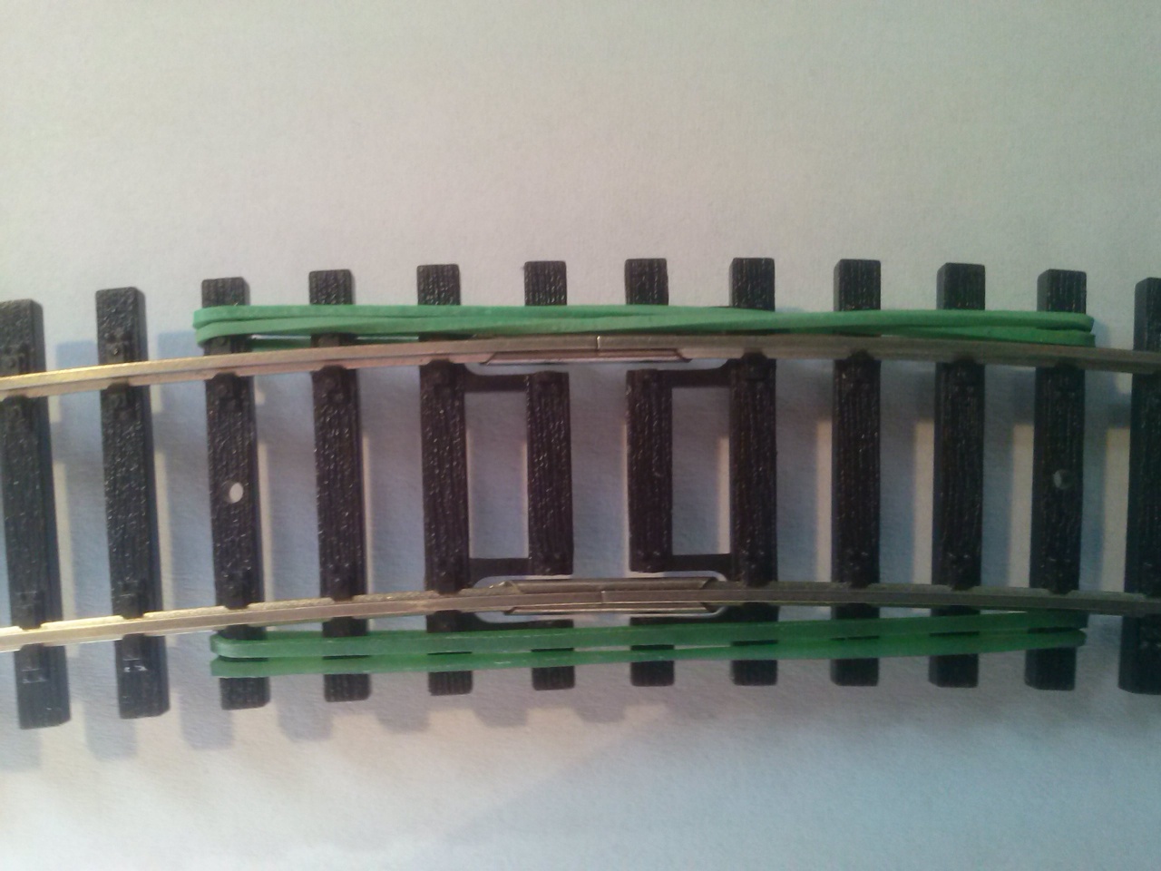

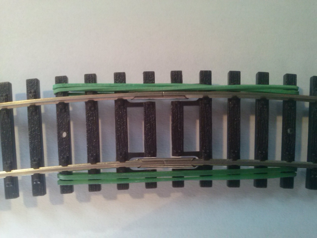

(#31572) 97bandy válasza Gaben hozzászólására (#31545)
Márc 31, 2014 |
Szia! Nekem régen, mikor H0-m volt, voltak kis műanyag rugalmas kapcsok, amik a sínek végénél a két legutolsó talpfát fogták össze.
Ilyenekre gondolok:
Remélem segítettem! |

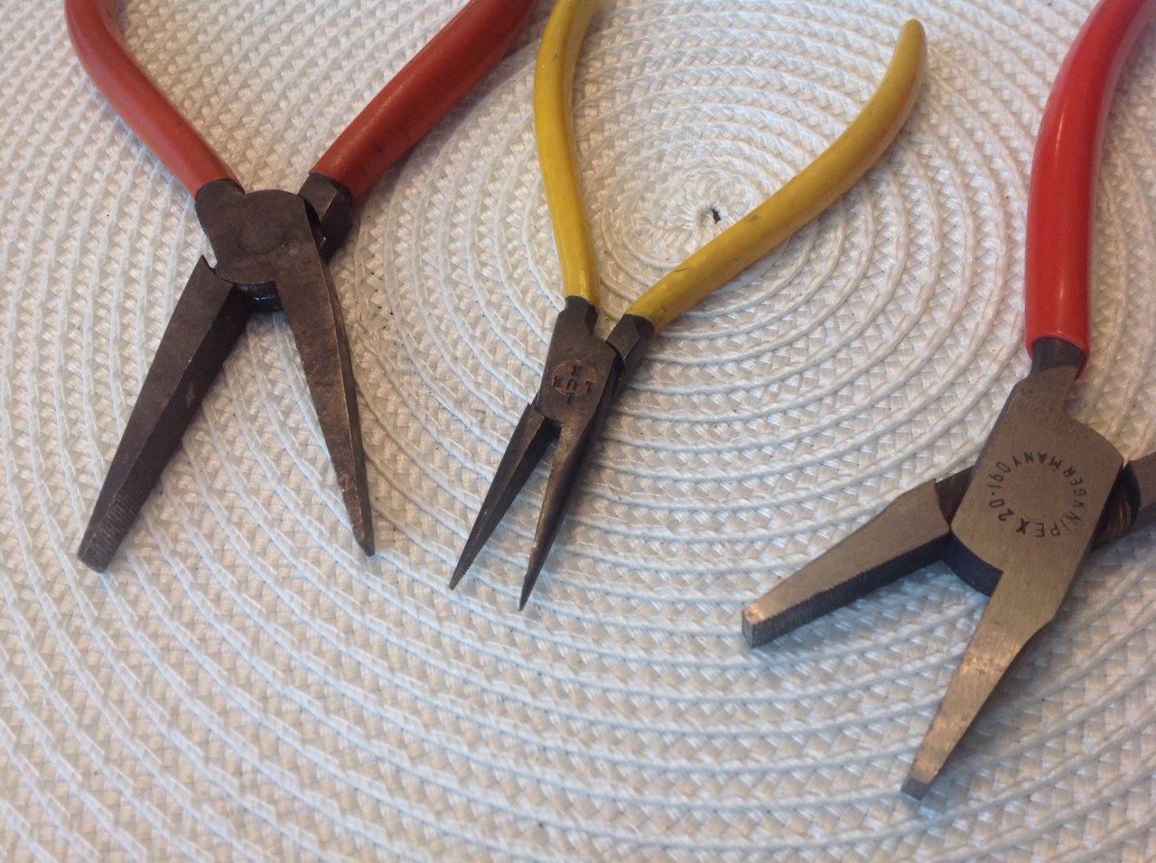

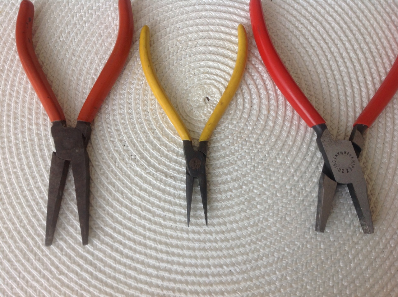

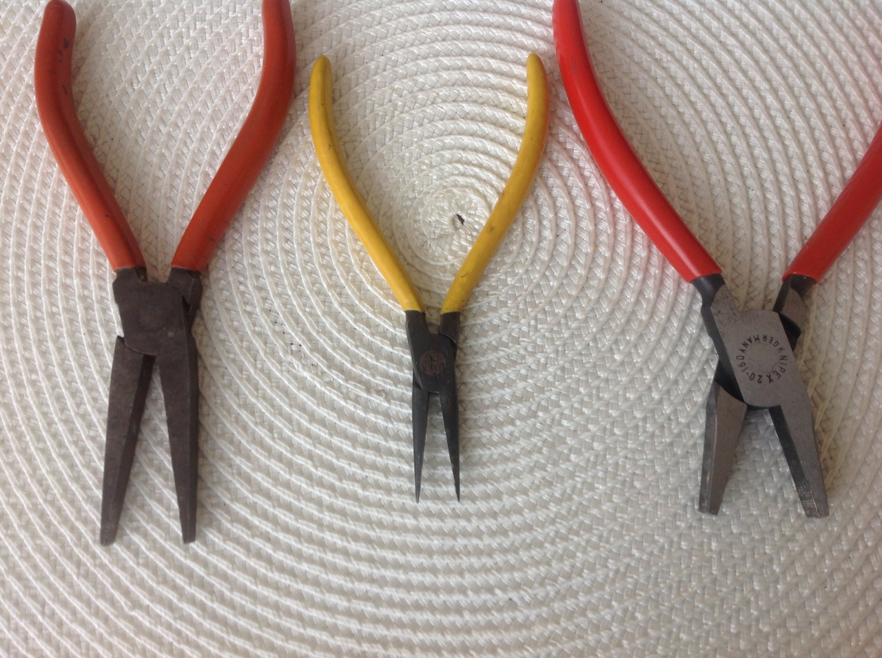

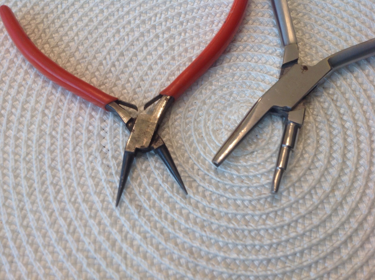

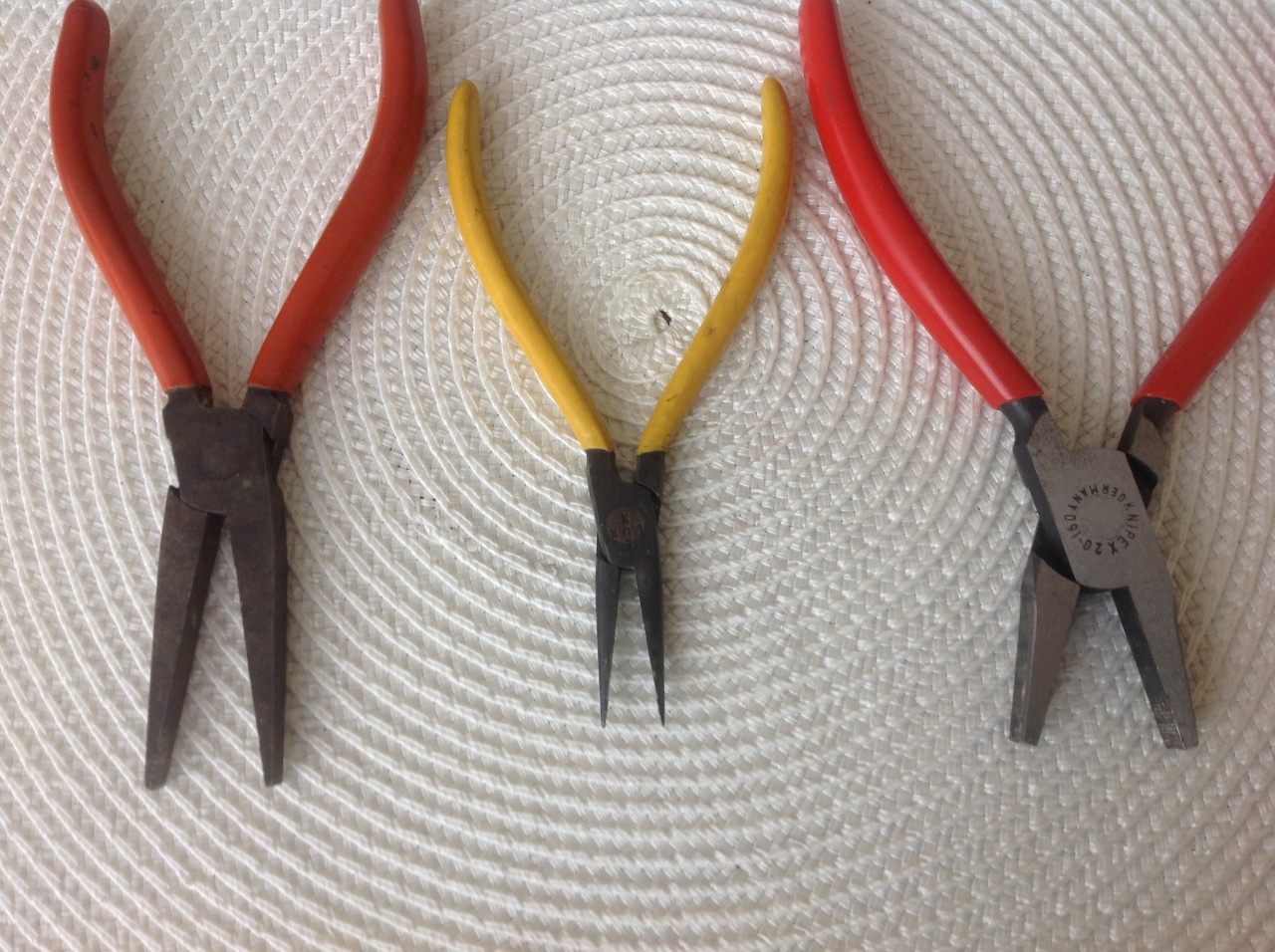

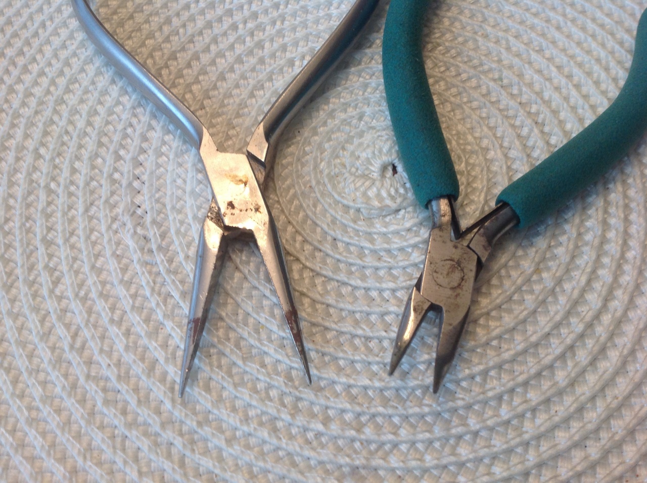

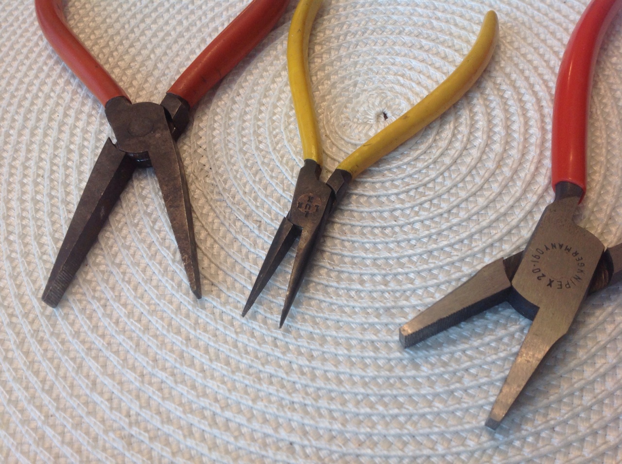

(#32886) etwg hozzászólása
Máj 3, 2014 |

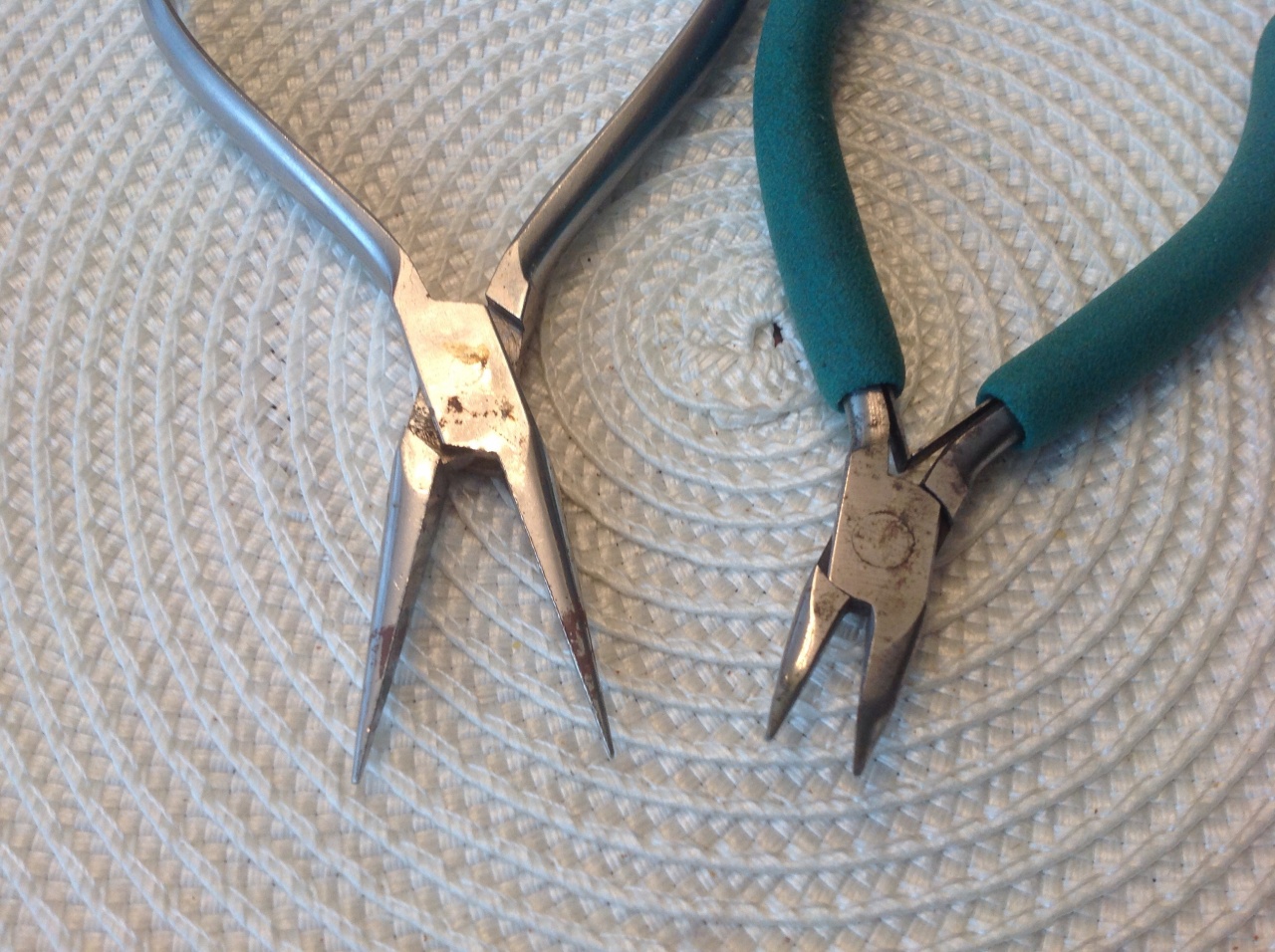

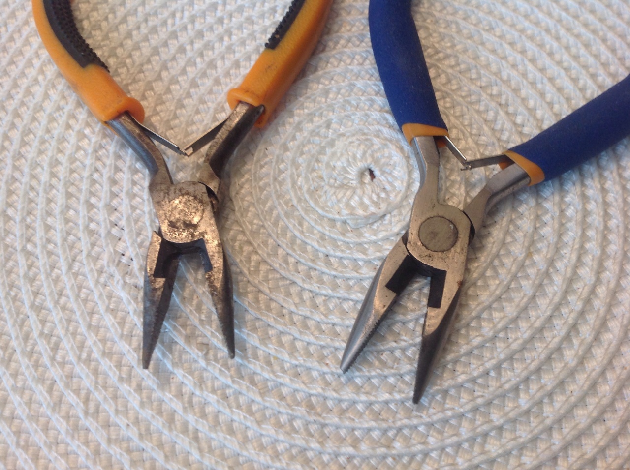

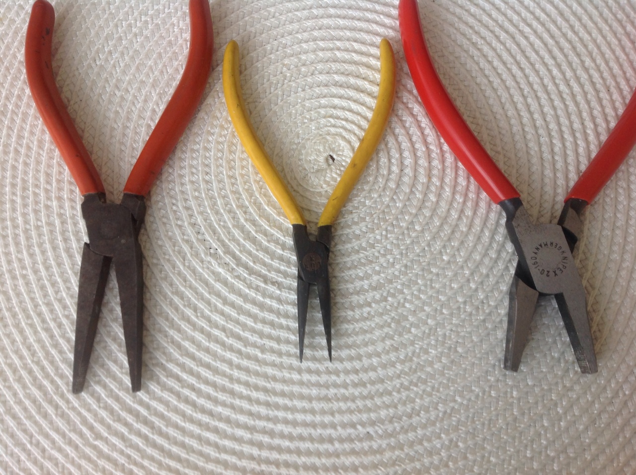

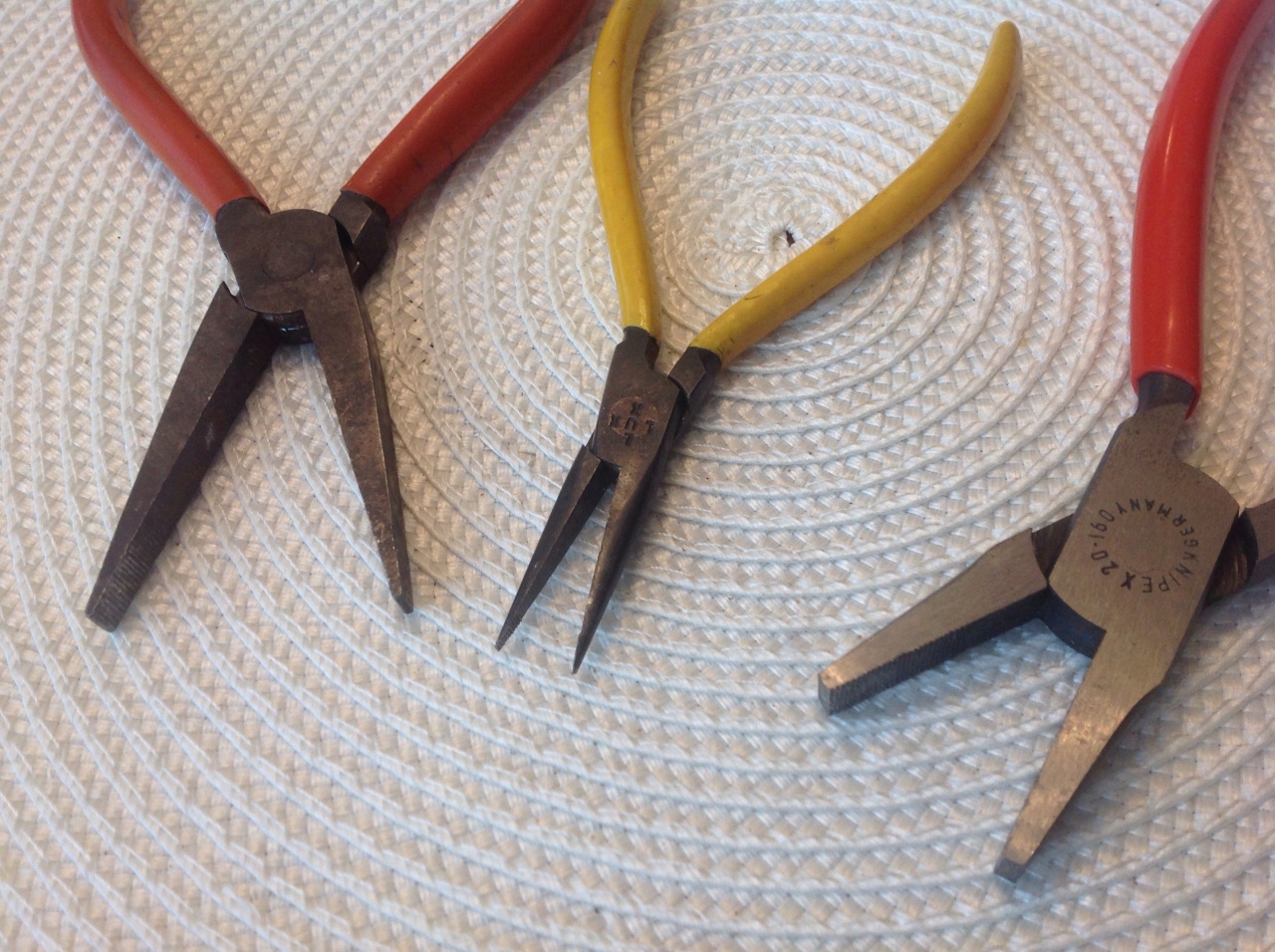

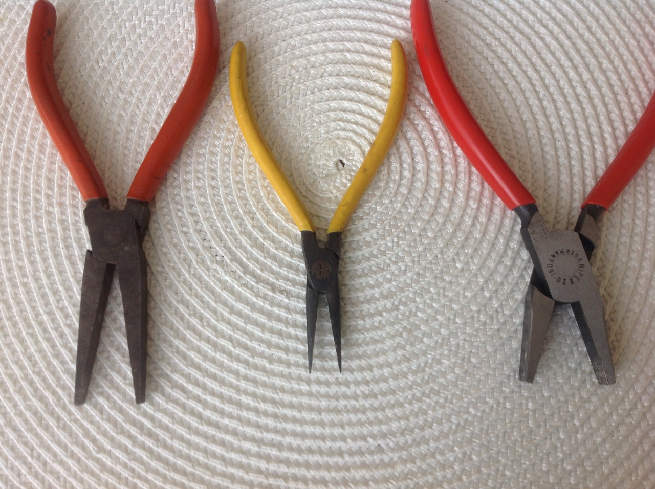

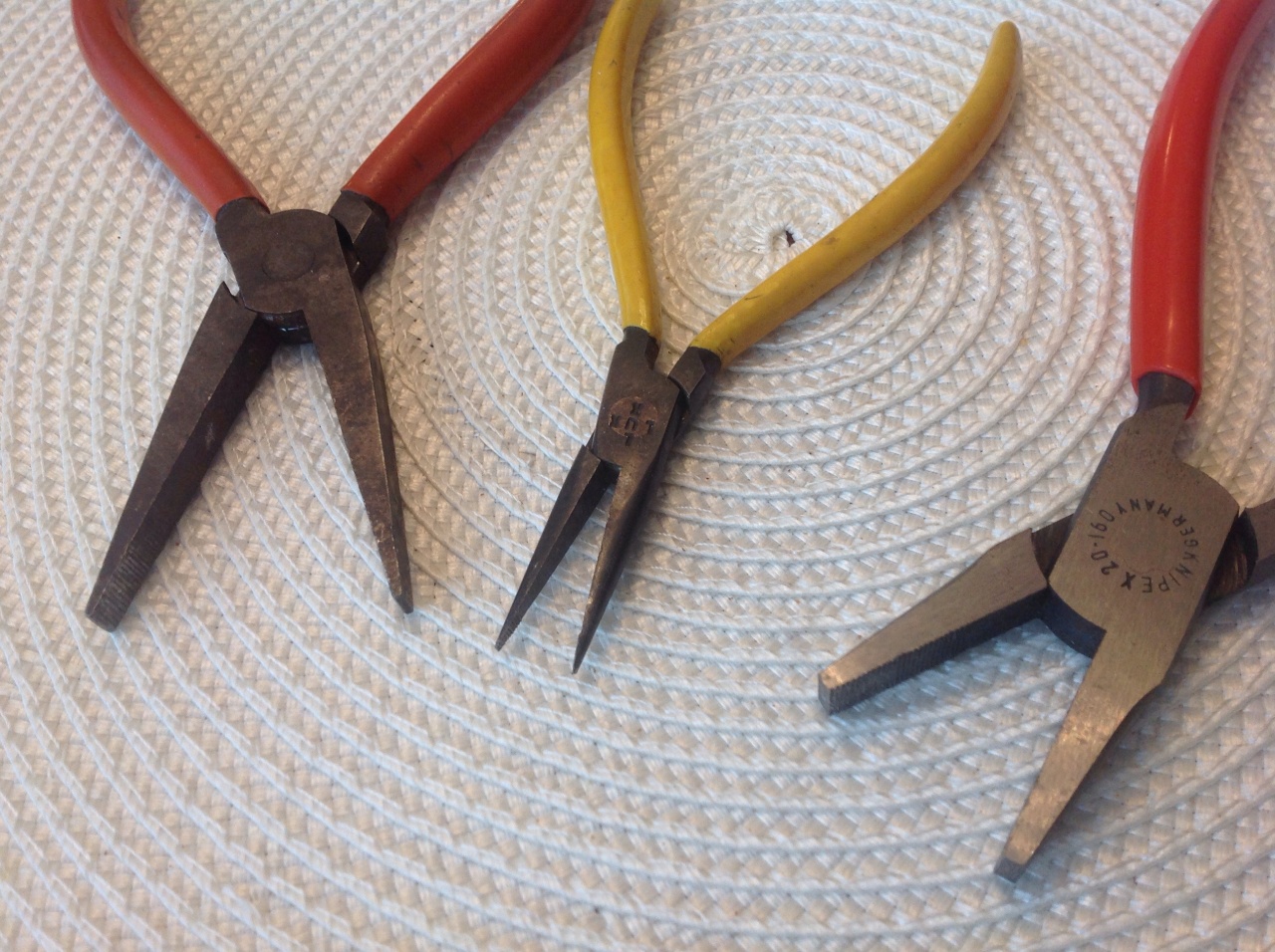

Fogok világa.

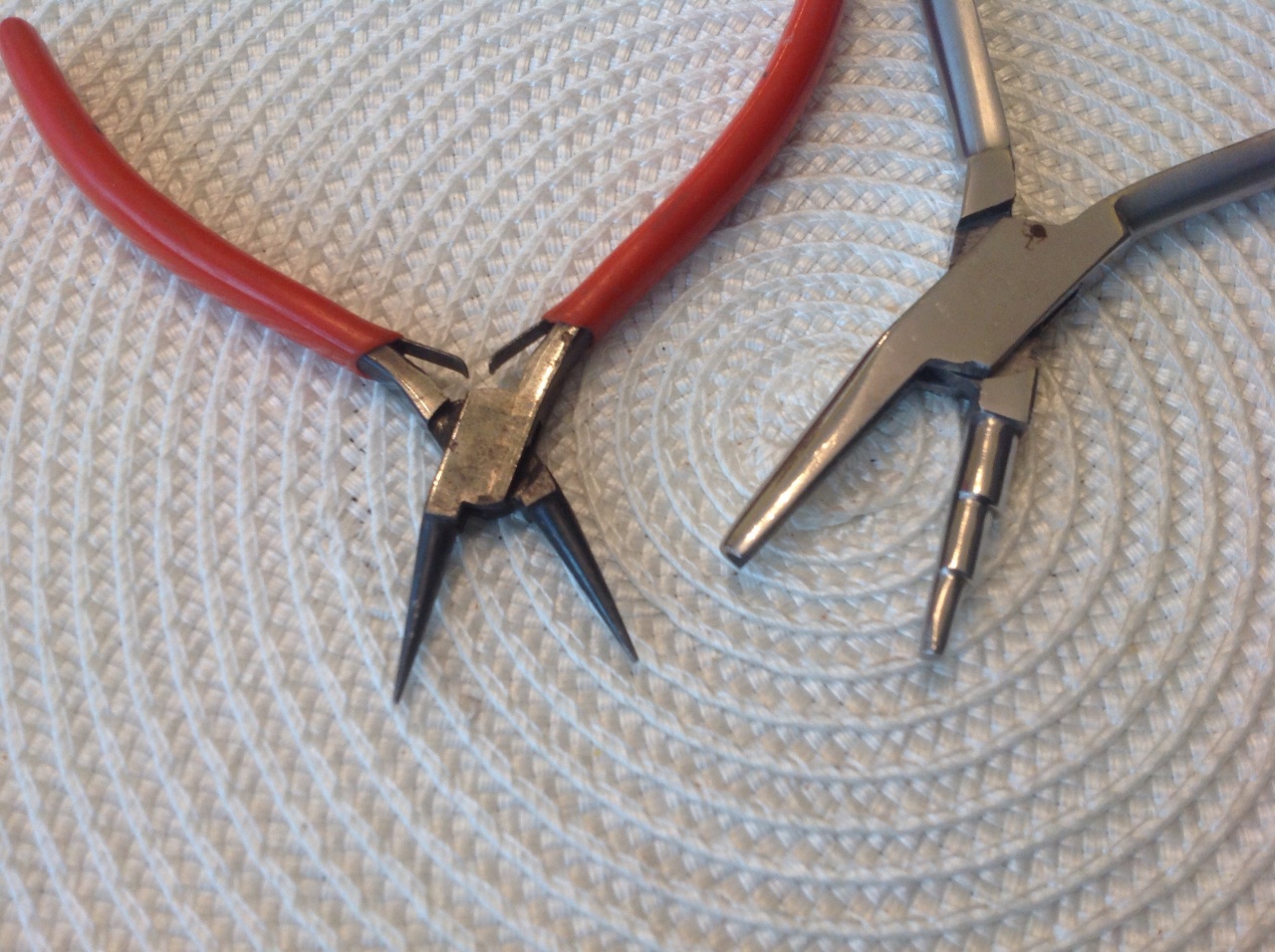

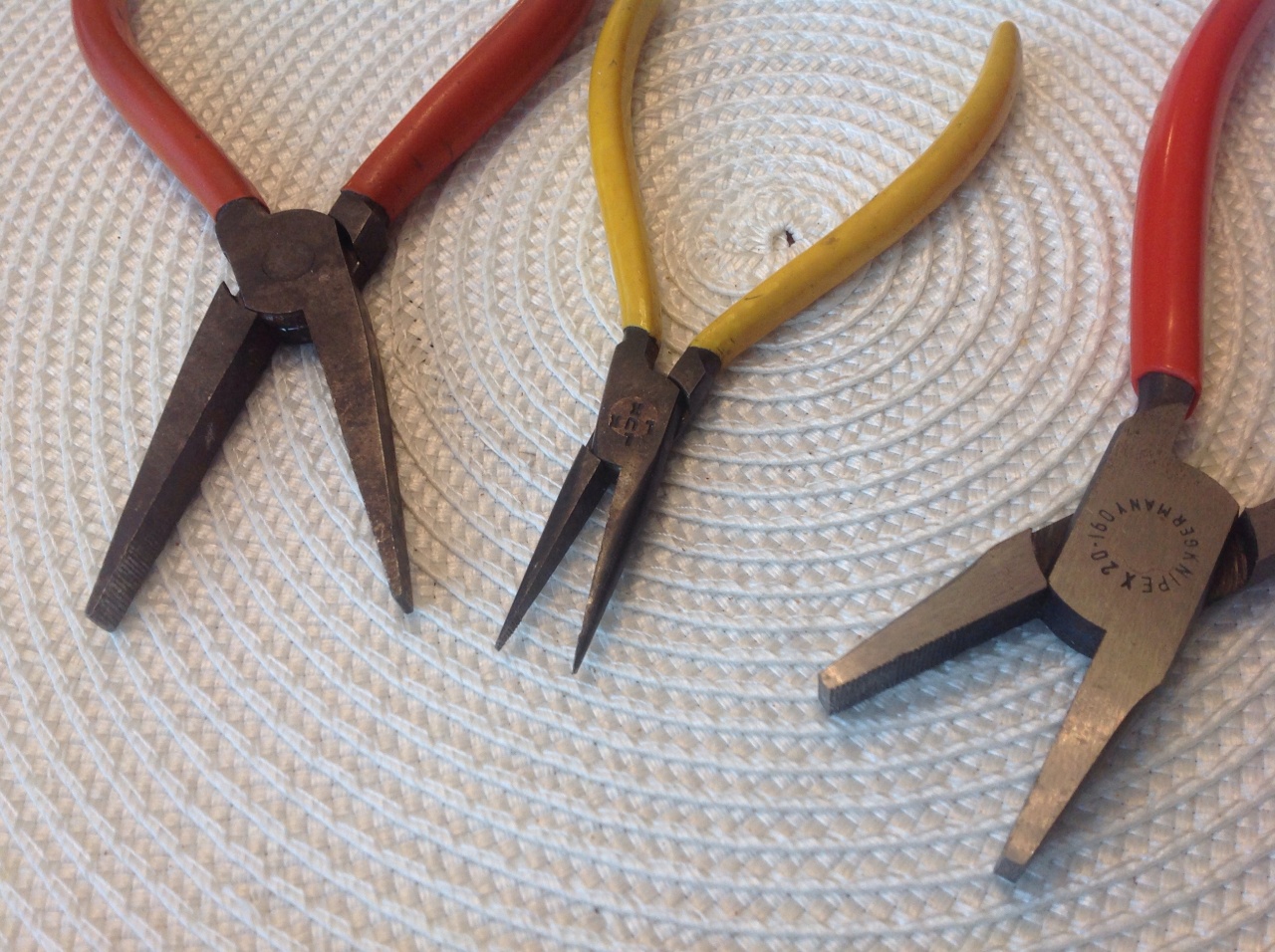

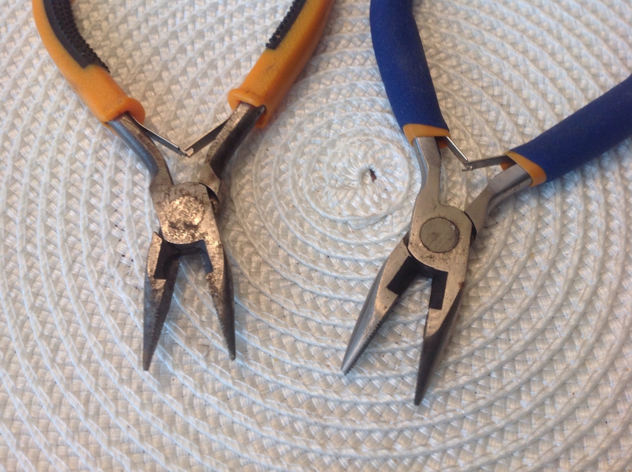

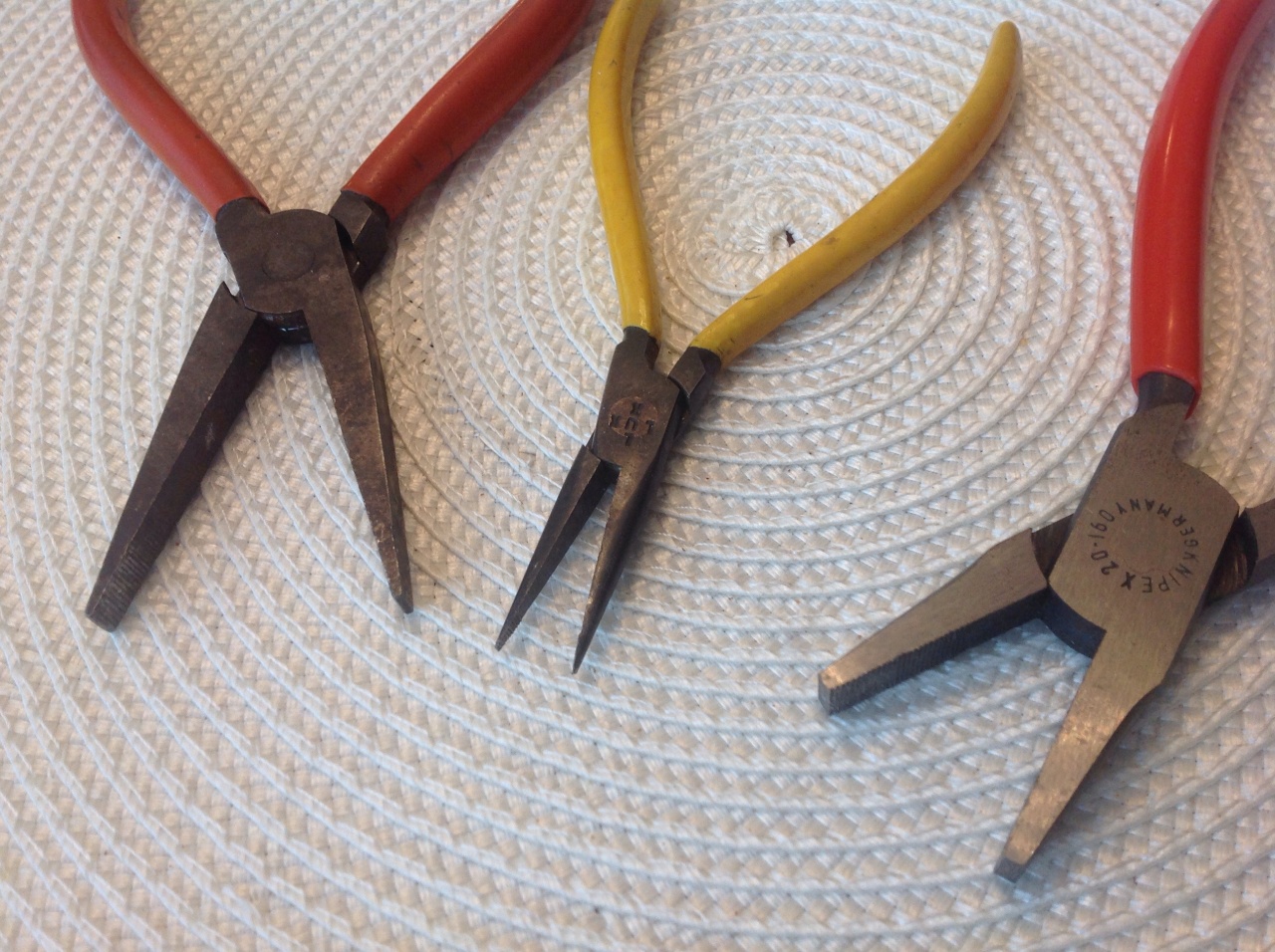

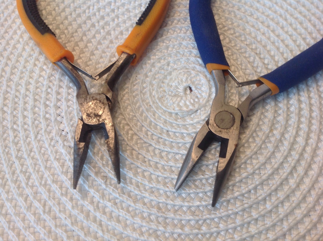

Megigértem hogy bemutatok néhány fogot, aminek hasznát vettem a modellezésben:
Majd jo lenne megegyezni a nevükben, higy tudjuk mikor miröl beszélünk:
Lapos fogok:
3 fajtát használok.
Egy hosszucsörüt de csak a végén kb 15 mm recés.
Egy hegyeset ennek szintén csak a legvége recézett
Egy erös fogot, ami végig recés és vele simán el tudok lapitani akár 1 mm-s rézdrotot is.
(#32887) etwg hozzászólása
Máj 3, 2014 |

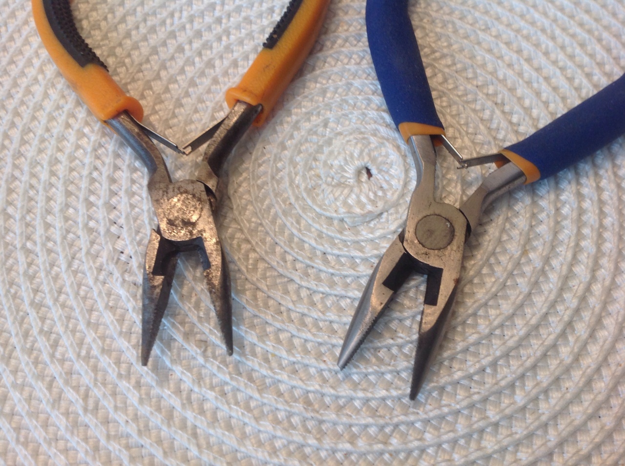

2. Az un. Telefonos fogok.
Ezek hegyesen, recések és van egy vágásra kialakitott részük. Némelyiken van egy slicc is, amivel a szigetelést lehet lehuzni a huzalrol.
(#32888) etwg hozzászólása
Máj 3, 2014 |

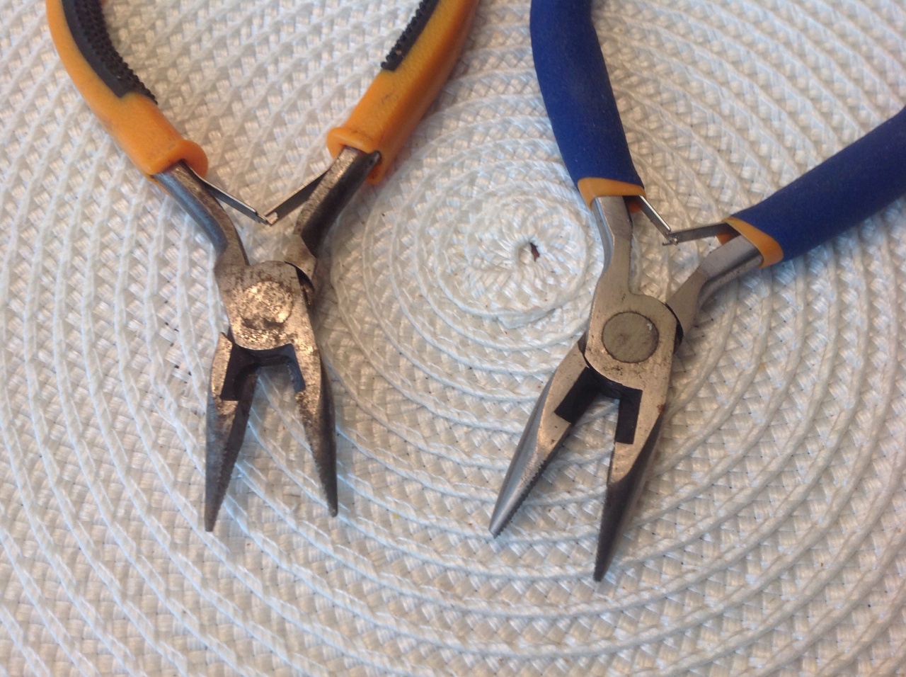

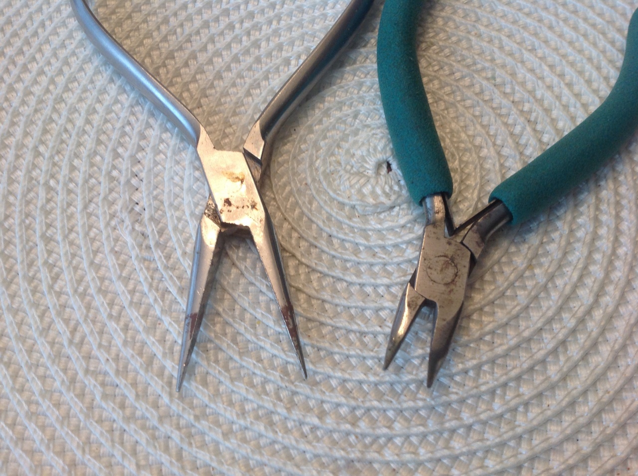

3. Az ötvösfogok.
Ezek laposfogok mindenféle kialakitással, de nincs recézett pofájuk igy nem kárositják a felületet. Pl.akár lakkozott huzalt is lehet velük hajlitani a lakk sérülése nélkül.
(#32889) etwg hozzászólása
Máj 3, 2014 |

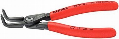

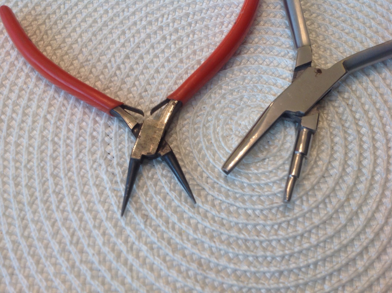

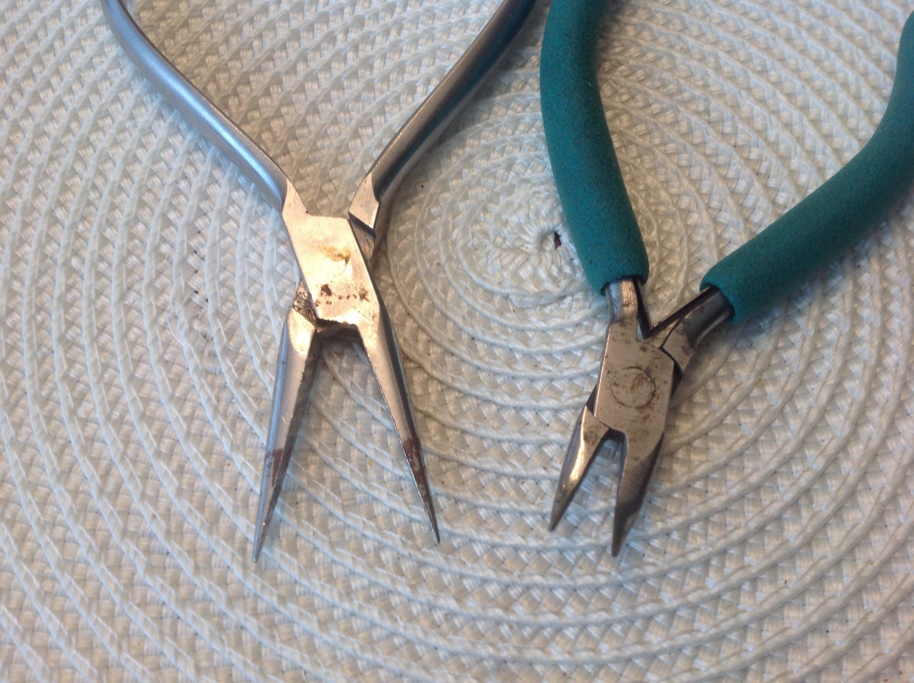

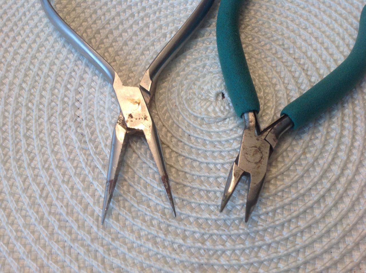

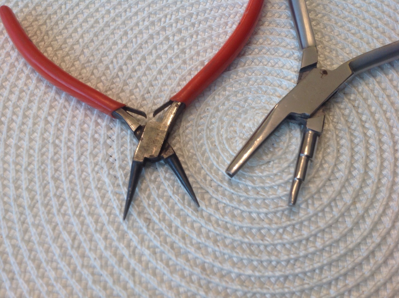

4. különleges fogok:
Ezek váltak be nálam:
Hegyes fogo ( piros nyelü), ennek a pofája kör keresztmetszetü növekvö átmérövel, azaz a vékony huzalbol gyürü alaku láncszemeket lehet hajlitani, vagy ivben meghajlitani egy huzalt.
A másik, nikkelezett fogo, egy különleges alany, azzal vastagabb huzal ivét lehet alakitani ( nyutni vagy zárni). Ennek az egyik pofája kör keresztmetszetü több fokozatban, a másik pofájában egy vájju van igy a befogott huzalt vagy jobban görbiti vagy a görbe huzalt némileg nyutja ( csökkenti a görbületet). A fogo nagyon erös igy vastagabb keményebb huzalokat is könnyü nagyon pontosan alakitani.

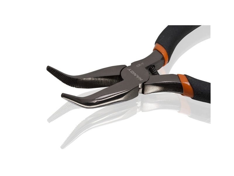

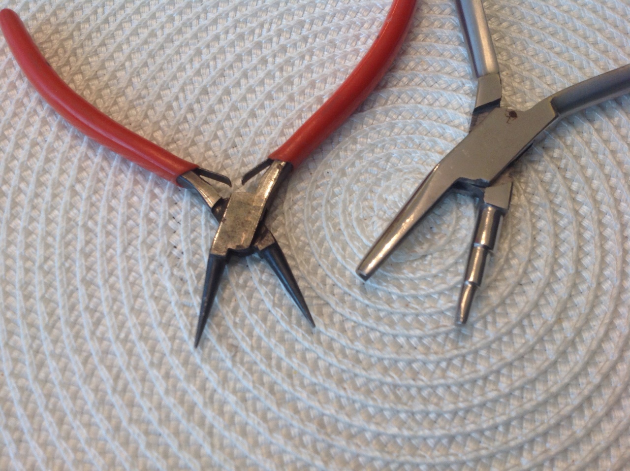

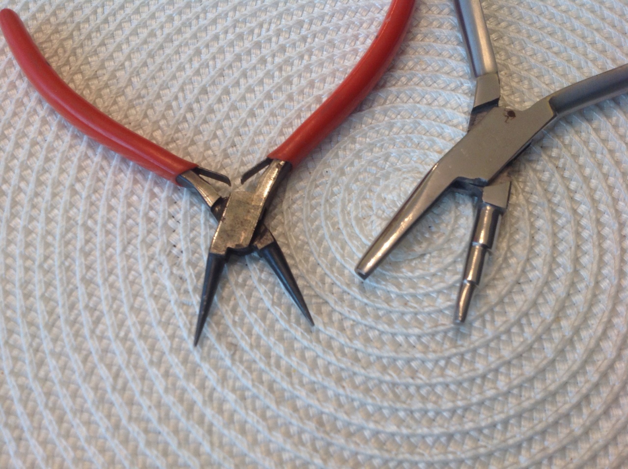

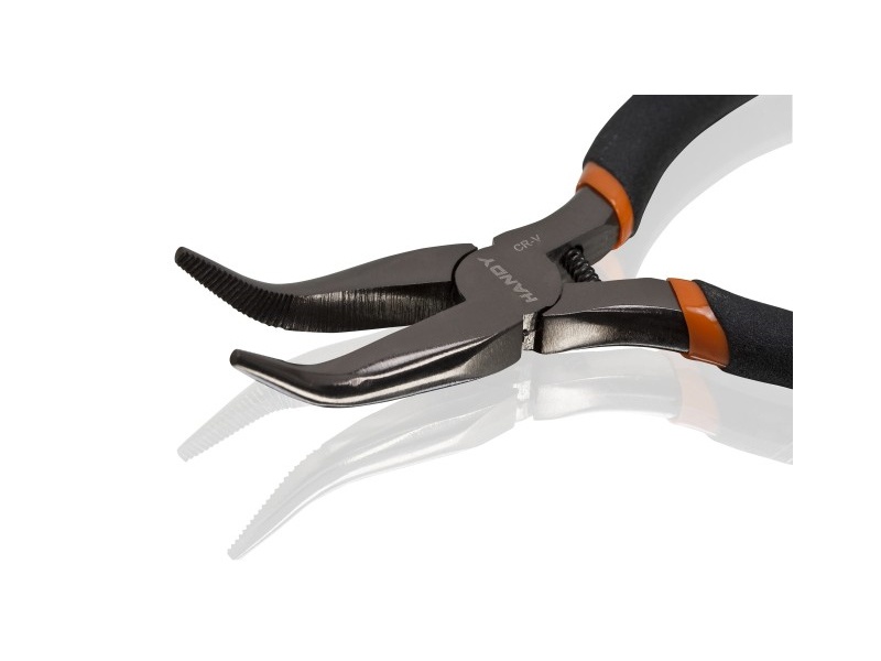

(#32894) enigma válasza etwg hozzászólására (#32889)
Máj 3, 2014 |
Igen, nagyjából ezek azok amiket én is használok. Bár ez az utóbbi amit nikkelezett fogóként neveztél meg, ez érdekes, ilyet még nem láttam, pedig szakmámból kifolyólag elég sokfajtával találkoztam.
Ezenkívül még a "gólyacsőrű" fogók amik remek szolgálatot tettek már nekem, no meg a különböző kialakítású zégergyürű-fogók (külső-belső, hajlított, egyenes) |
(#32895) etwg válasza enigma hozzászólására (#32894)
Máj 3, 2014 |
A zöld nyelü az hasonlit a te bal oldali fogodhoz ( az enyém is görbe csak képen nem látni).
A zéger meg hasonlo fogokat kihagytam ( modellezésben ritkán kell) |

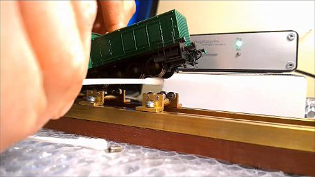

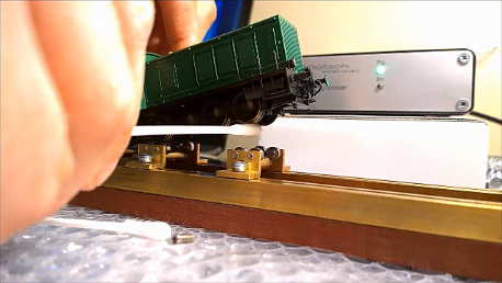

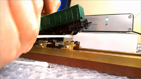

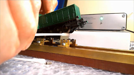

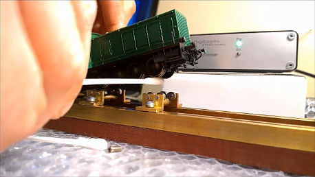

Csapágyas futópadomnak egy további hasznos funkciójára jöttem rá.
Eddig is remek segédeszköz volt mozdonyfuttatáshoz , hangdekóder teszteléshez , felvétel készítéshez ,és még programozóállványként is jó szolgálatot tett.
Ezután már a karbantartásnál is besegít,mint keréktisztító
segédeszköz.
Nézzétek: Keréktisztítás |

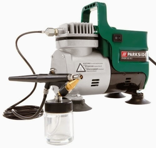

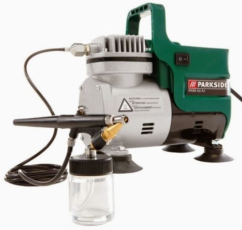

(#36453) enamessias hozzászólása
Aug 11, 2014 |

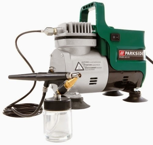

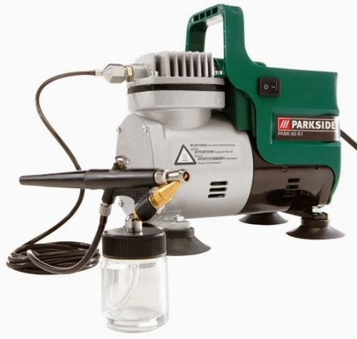

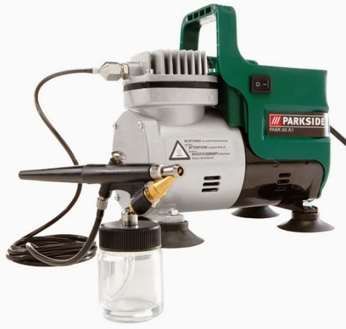

LIDL-ben találtam Parkside mini kompresszort, alsó, kis üveg tartályos airbrush pisztollyal. Mindössze 60 eurót kérnek érte!
Valakinek van tapasztalata vele? |
(#36454) etwg válasza enamessias hozzászólására (#36453)
Aug 11, 2014 |
Mifelénk még nem fordult elö.....  |
(#36455) enamessias válasza etwg hozzászólására (#36454)
Aug 11, 2014 |
Közben találtam képet is róla. |
(#36458) etwg válasza enamessias hozzászólására (#36455)
Aug 11, 2014 |
Ugyanaz mint sok hasonlo szerkezet. Szerintem jo nagy ricsajt csinál a membrános kompresszor. A fuvofej meg elég primitiv.
Szoval, ha csendes kompresszor vedd meg, annyit megér. Szoropisztolyt meg csak durva munkákra lehet használni ( ilyen munka is van böven  ).
Azt viszont ne feledd, hogy ez álando levegöt fuj, igy olyan fej nem lesz jo hozzá, ami a levegöt szabályozza ( a többség ilyen). Ez mindig el fogja pukkasztani a slagot, ha nincs rajta tulnyomoszelep. |
(#36465) Fordítókorongos válasza etwg hozzászólására (#36458)
Aug 11, 2014 |
Etwg-nek igaza van.
Az a nyomásszabályzó nagyon hiányzik róla,amivel a kimenő levegőt lehet állítani és szerintem a páraleválasztó is elég fontos dolog + még a légtartály is hiányzik róla....

(#36466) diginewl válasza Fordítókorongos hozzászólására (#36465)
Aug 11, 2014 |
Én is lebeszélnélek róla!
Hihetetlenül hangosak, ÉS! mivel nincs benne vízleválasztó, a legváratlanabb pillanatban fog egyet köpni, mint a láma. Igen, az is valami vizes szutymákot köp
Nekünk van egy hasonló WORKZone (Aldi) állandóan működő kompresszor. Az sem alkalmas e célra, pont a prüsszögése, és az állandó működése miatt...
A baumaxban láttam légtartályos kompresszort vízleválasztóval 25-26e ért (86 eur.). Le volt akciózva egy hegynyi belőle.... |
(#36470) enamessias válasza diginewl hozzászólására (#36466)
Aug 12, 2014 |
Közben nézegettem az árakat. 100 euró környékén már normális, halk kompresszort kapni, tartállyal nyomás szabályzóval. Akkor már inkább ez. Egy normális szórófejet meg mindkét esetben venni kell. |
