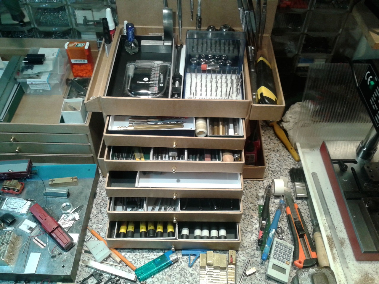

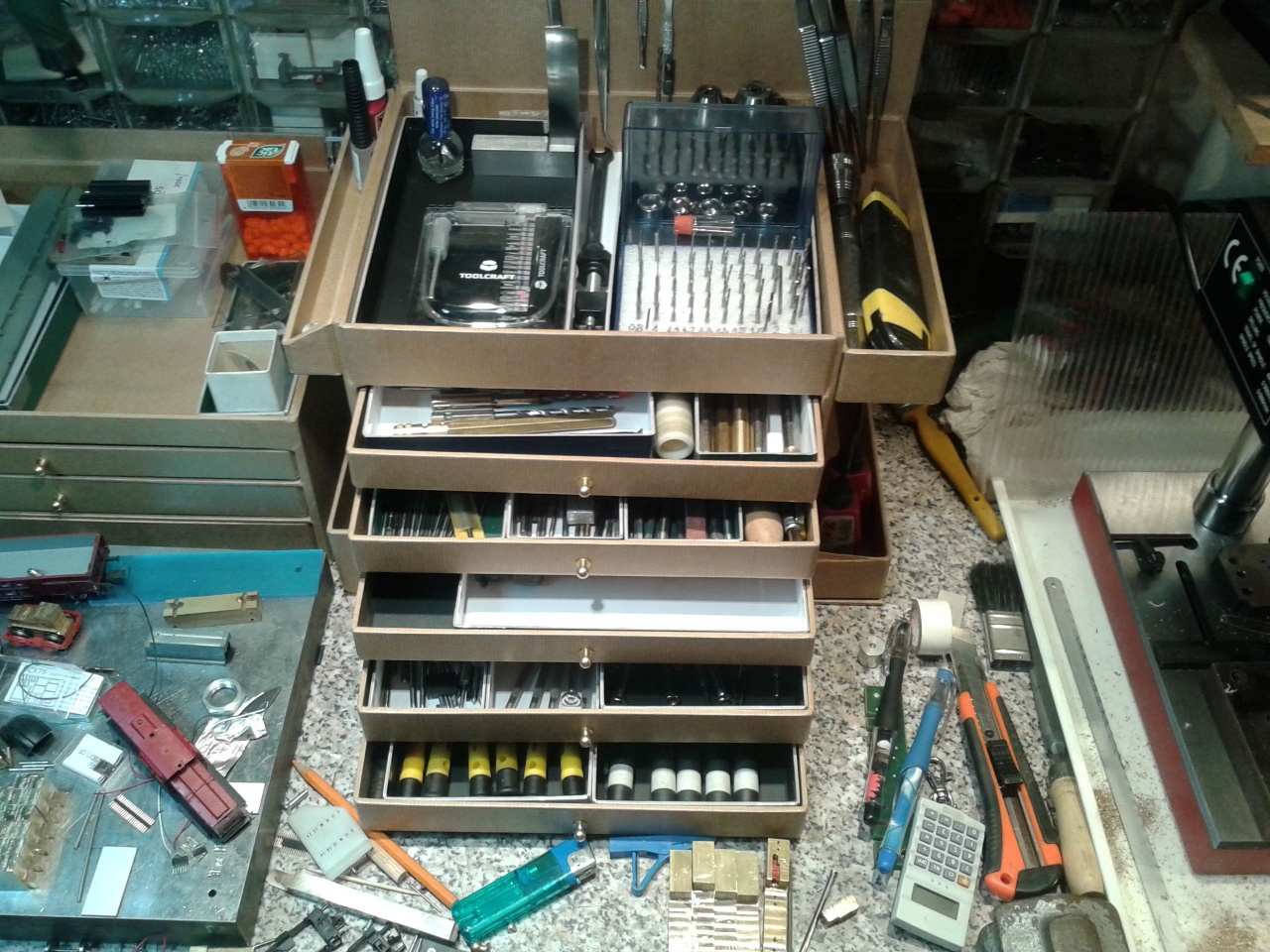

(#37080) HOTotya hozzászólása Válasz • Szept 2, 2014

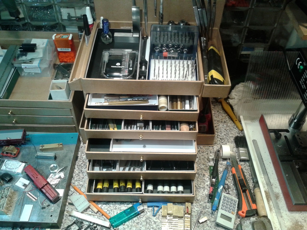

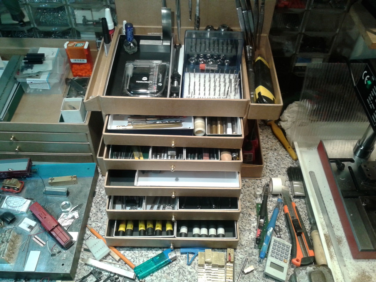

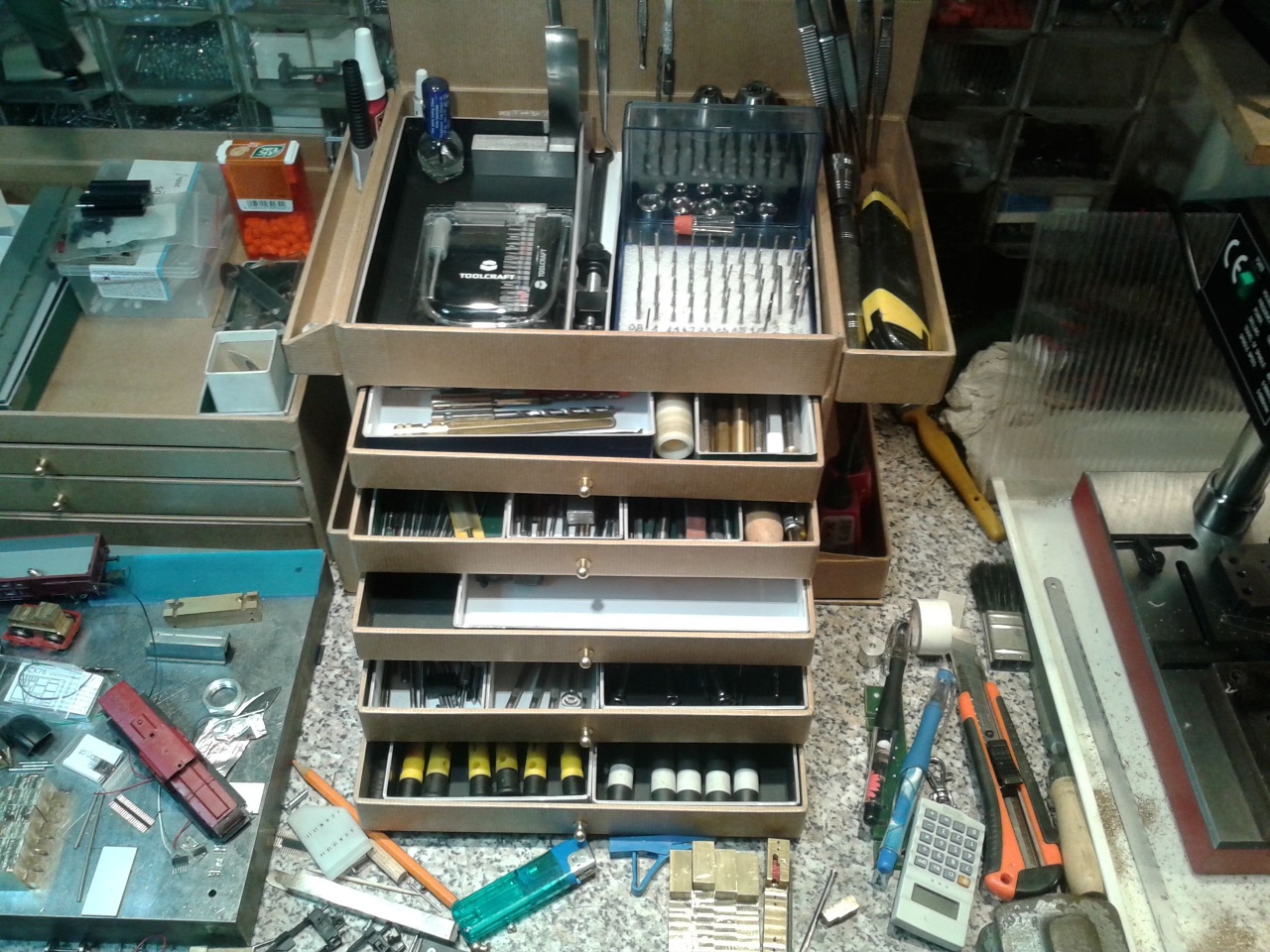

Megirigyeltem Váltógyártó Lacinkat.........Dés összelapátoltam egy ilyen szerszámtartót!!
(#37086) stillll válasza HOTotya hozzászólására (#37080) Válasz • Szept 2, 2014
Ez igen, talán így már az én motyóm is könnyebben elkészül
(#37089) Váltógyártó válasza HOTotya hozzászólására (#37080) Válasz • Szept 2, 2014
Zsírállatkirály!
(#37090) HOTotya válasza stillll hozzászólására (#37086) Válasz • Szept 2, 2014
Tudom és bocsi,de el voltam havazva + rengeteg melóm volt a szabi előtt most meg lusta voltam.................DE előbb utóbb megleszek vele!!

(#37145) zsolesz74 válasza HOTotya hozzászólására (#37080) Válasz • Szept 3, 2014
Az ég áldjon meg, ne a dobozokat pakolgasd egymásra, hanem a mozdonyat tessék újra rendszerbe állítani!
(#37147) etwg válasza zsolesz74 hozzászólására (#37144) Válasz • Szept 3, 2014
Biztos letöltheted a használati utasitást is, esetleg rákérdezhetek, mert ma láttam az egyik bolt kirakatában is igaz nem 500€-ért....
(#37148) Luciferike válasza HOTotya hozzászólására (#37080) Válasz • Szept 3, 2014
Hát igen a friss leheletre szükség van nehogy be oxidálódjanak a fogaskerekek.
(Bocsi)
Amúgy szép rend lett.

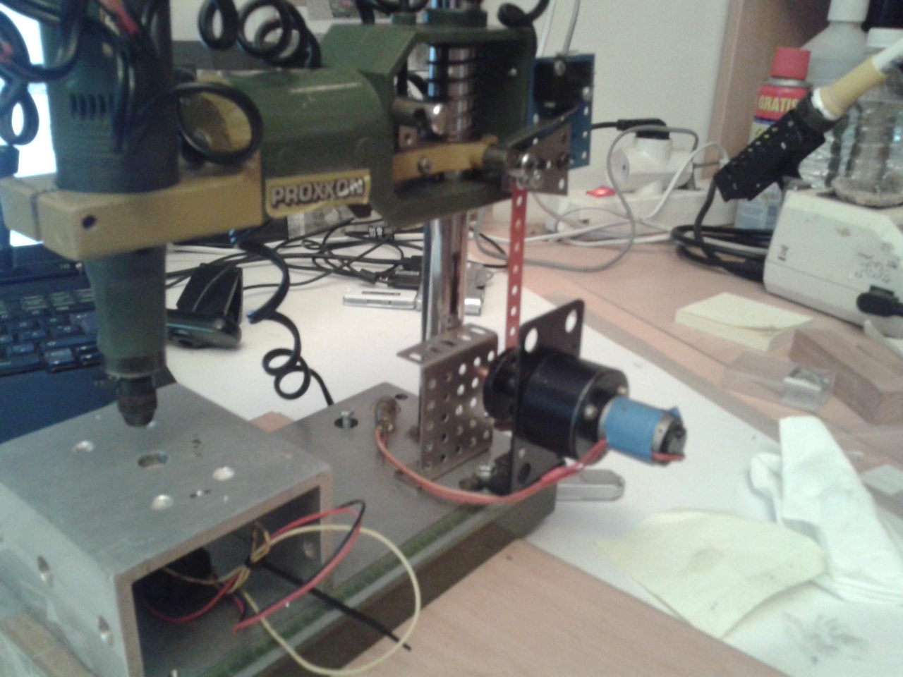

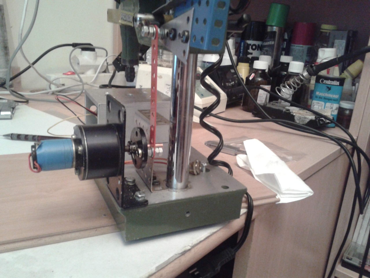

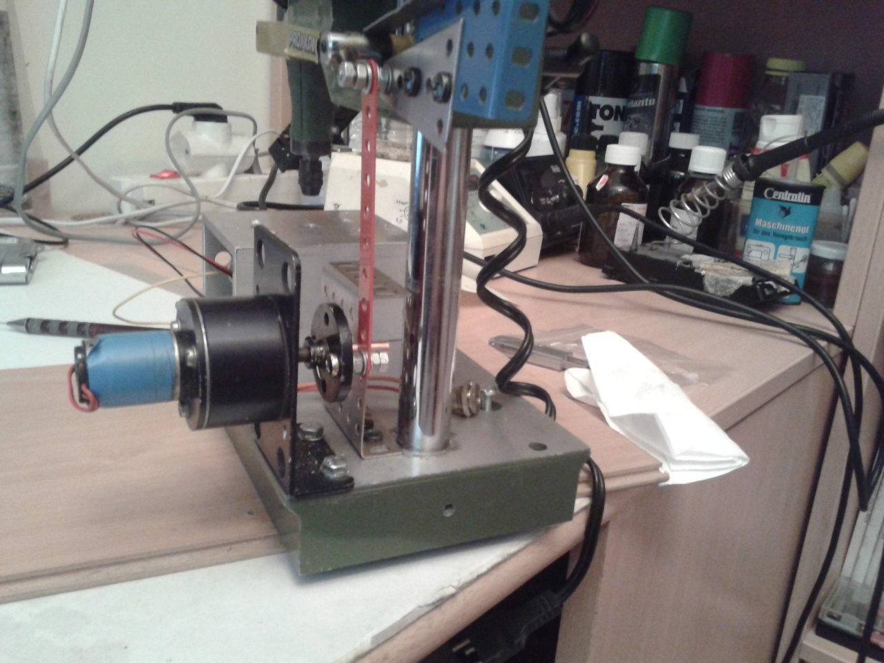

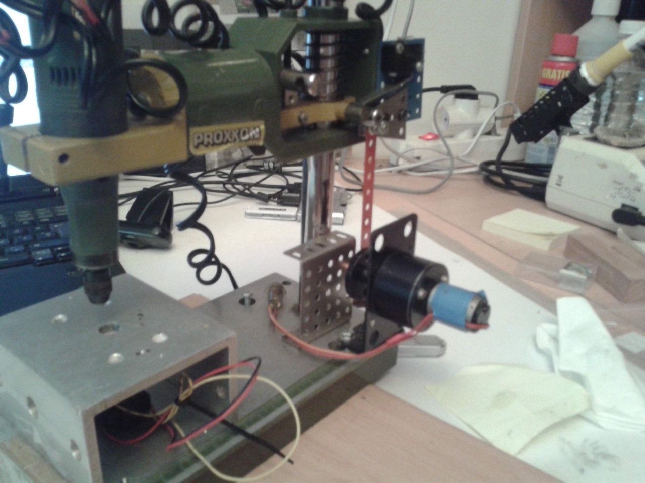

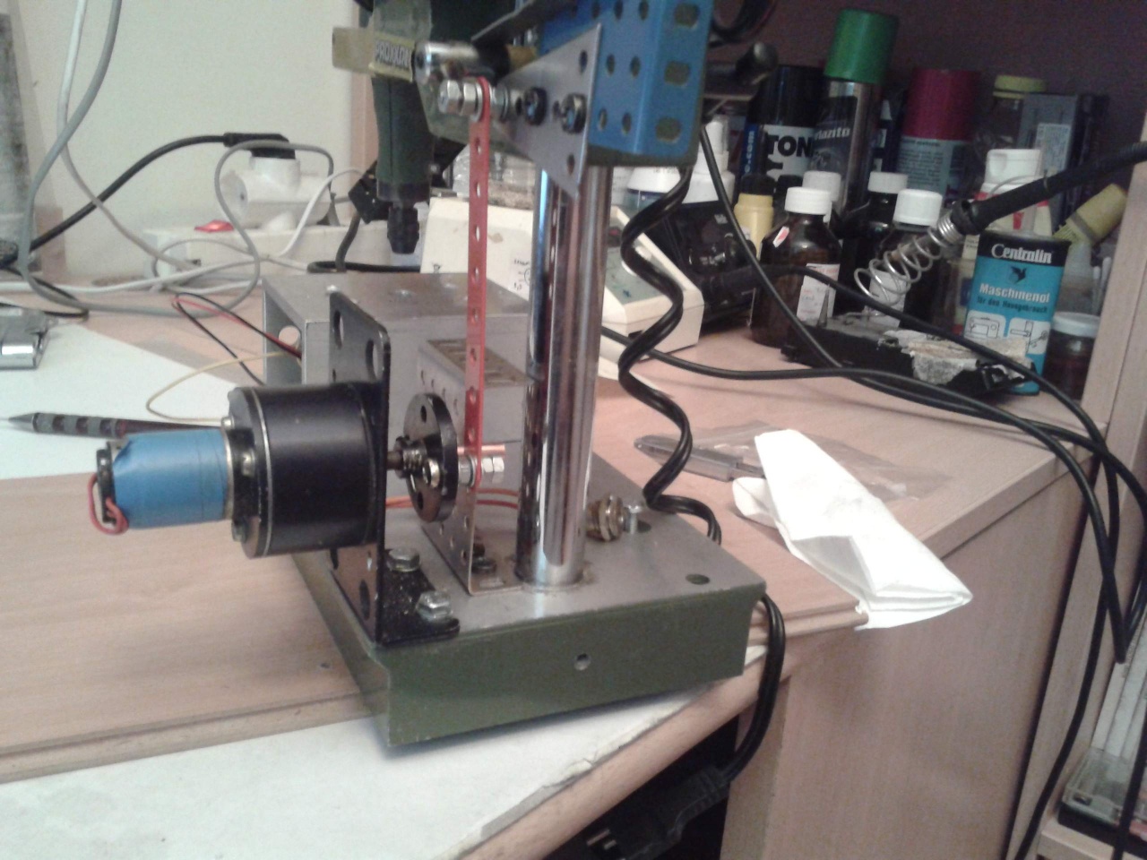

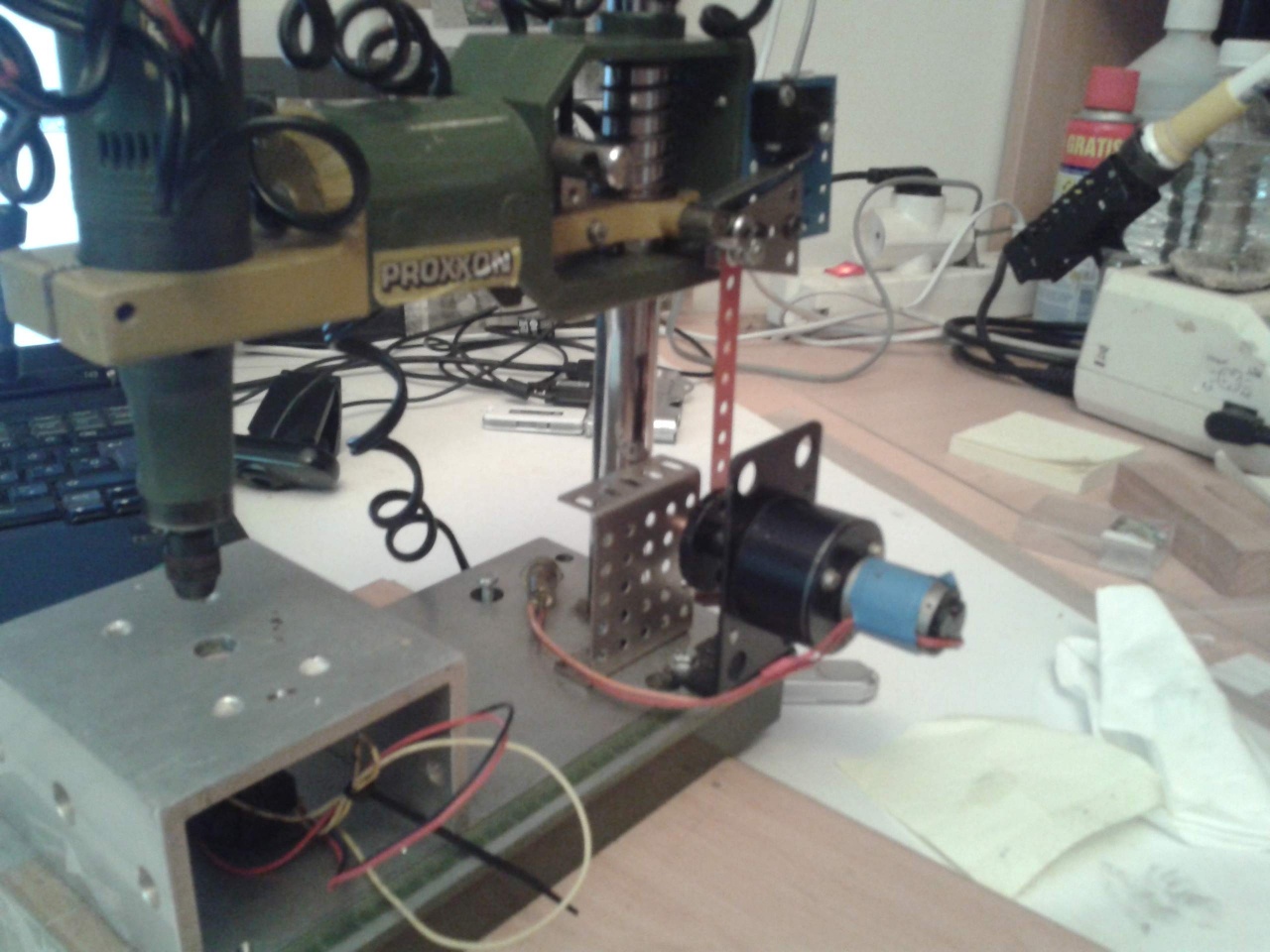

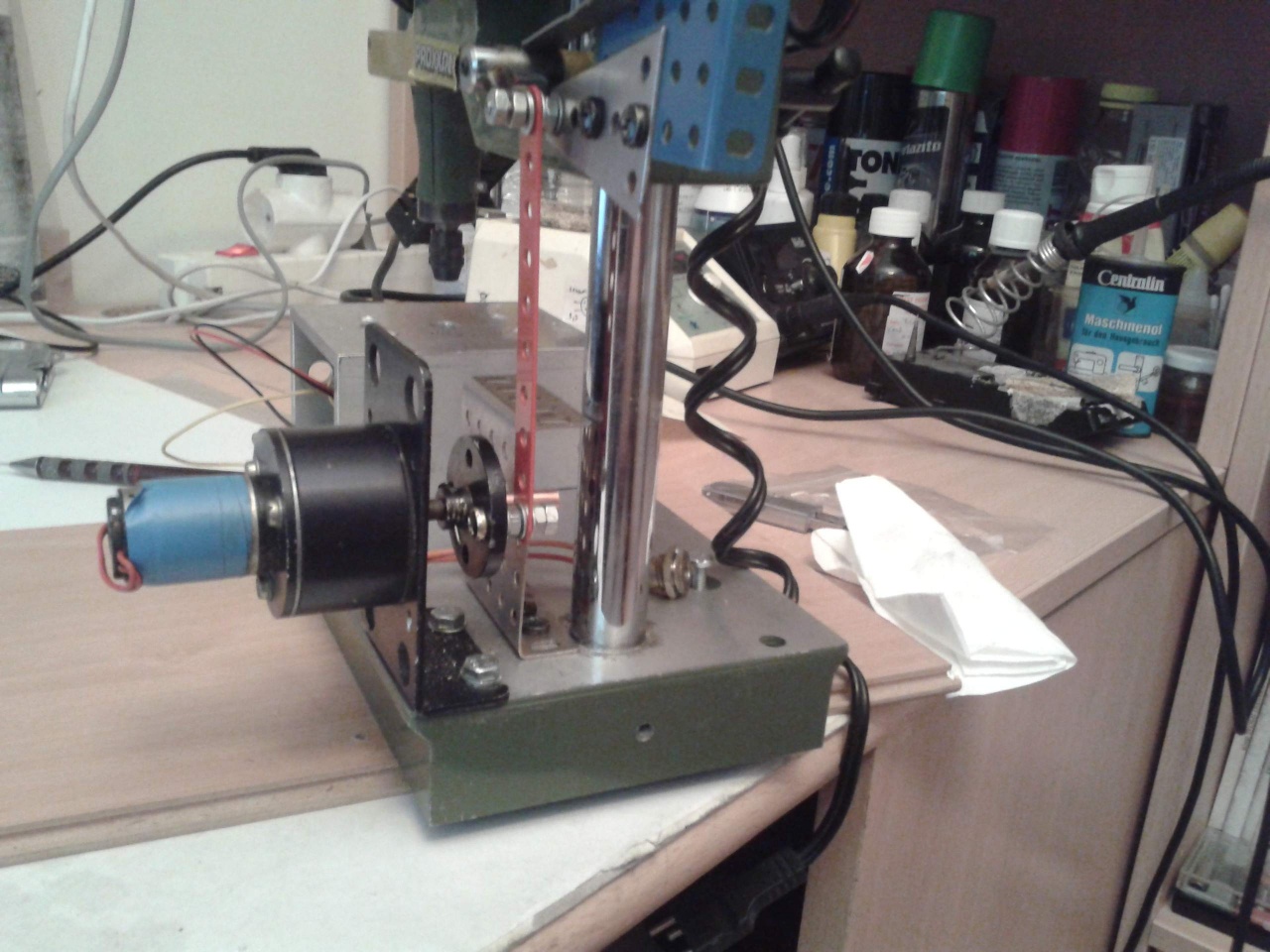

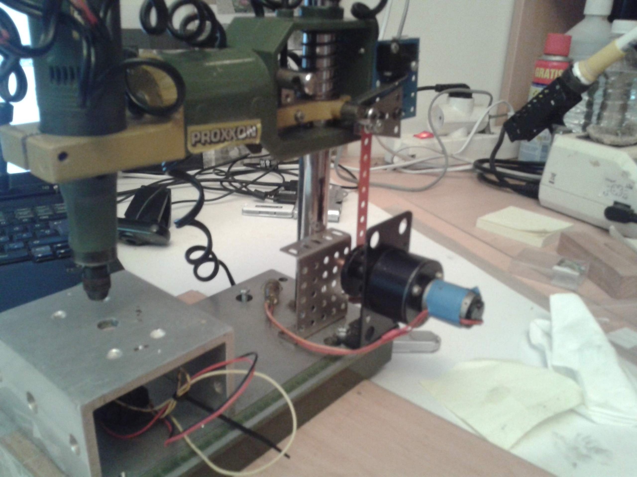

(#37299) piltdownman válasza csíkosháTTú hozzászólására (#37243) Válasz • Szept 10, 2014

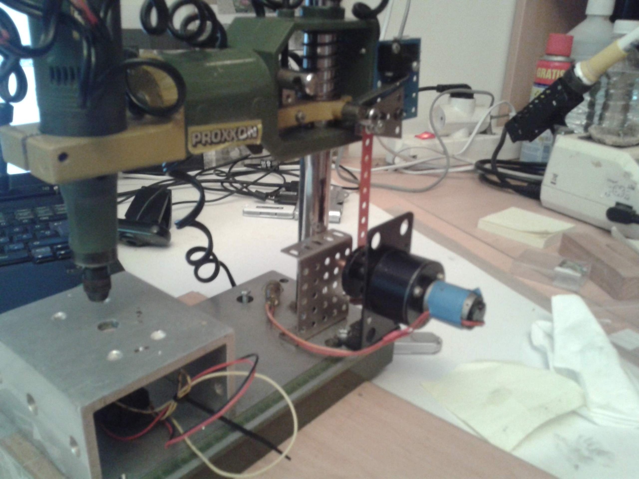

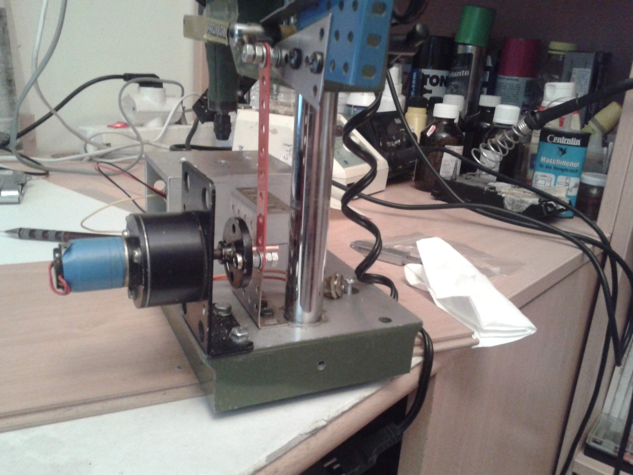

Gépesítsd!
(#37301) HOTotya válasza piltdownman hozzászólására (#37299) Válasz • Szept 10, 2014
EZ JÓ.....ez tetszik..... elszívó alul??????

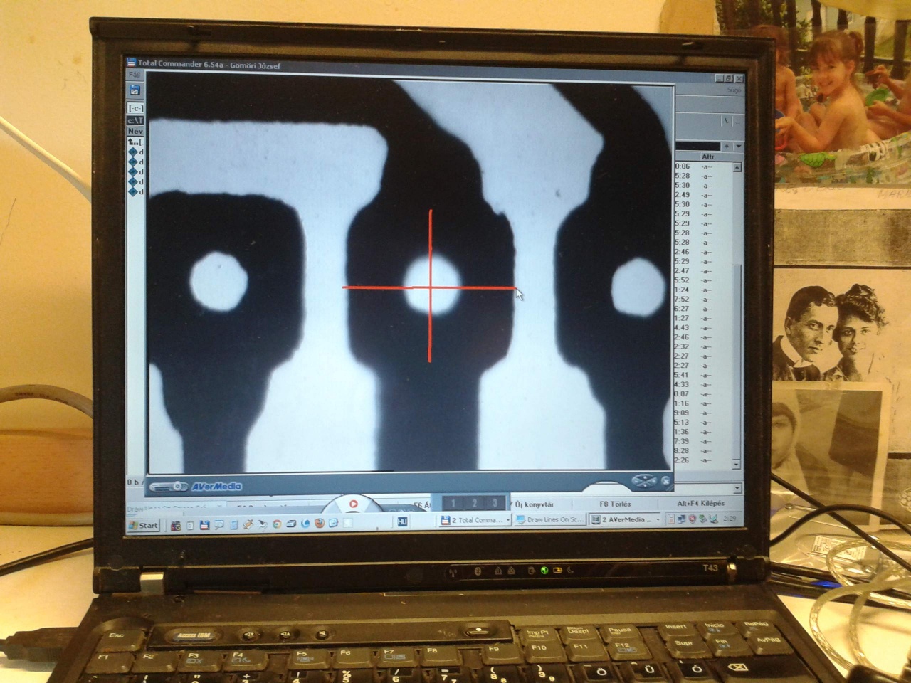

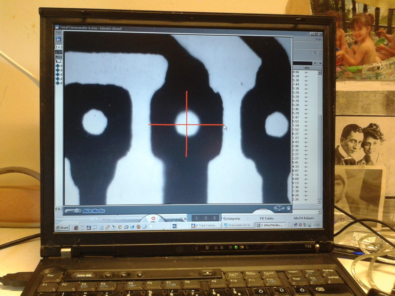

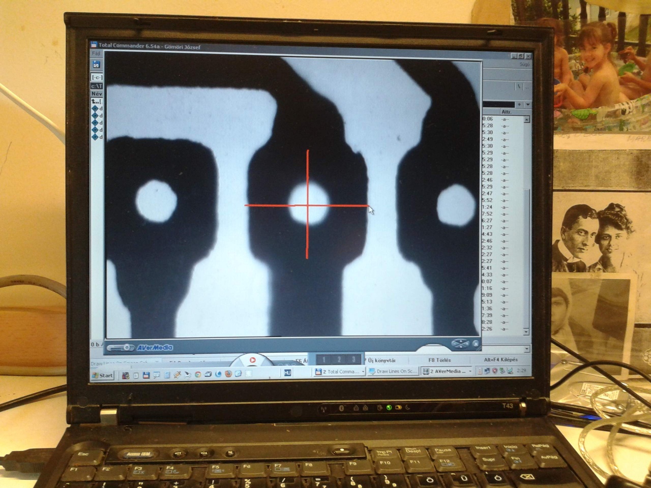

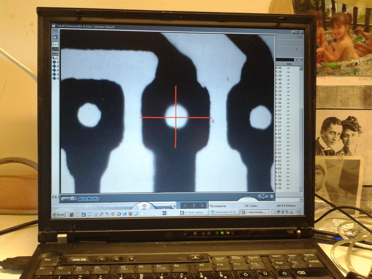

(#37304) piltdownman válasza piltdownman hozzászólására (#37299) Válasz • Szept 10, 2014

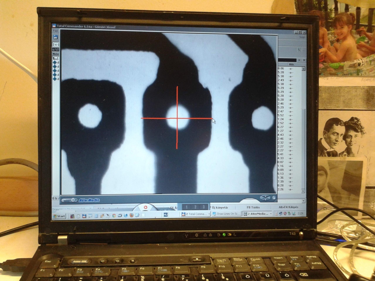

Kamera.
(#37305) HOTotya válasza piltdownman hozzászólására (#37304) Válasz • Szept 10, 2014
Értem akkor kis képernyőn nézed mit kell fúrni....
(#37307) piltdownman válasza HOTotya hozzászólására (#37305) Válasz • Szept 10, 2014
15.1”-os notebook-on keresztre, lábpedállal, jobb két kézzel tologatni a panelt.
(#37351) zsolesz74 válasza piltdownman hozzászólására (#37307) Válasz • Szept 11, 2014
A hobbielektronika oldalon mutatott valaki egy ilyen NYÁK fúró rendszert!
De kár, hogy nem mutattad! Ez csúcs! Eddig még csak képen láttam!
(#37360) etwg válasza piltdownman hozzászólására (#37299) Válasz • Szept 11, 2014
Szabályozod valahogy a furo vertikális mozgását (milyen gyorsan merül az anyagba)?
Tetszik a megoldás!

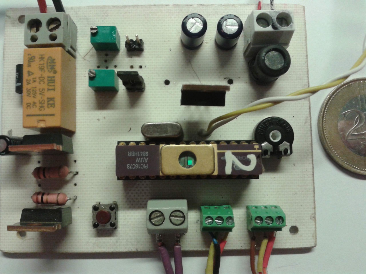

(#37492) piltdownman válasza etwg hozzászólására (#37360) Válasz • Szept 14, 2014

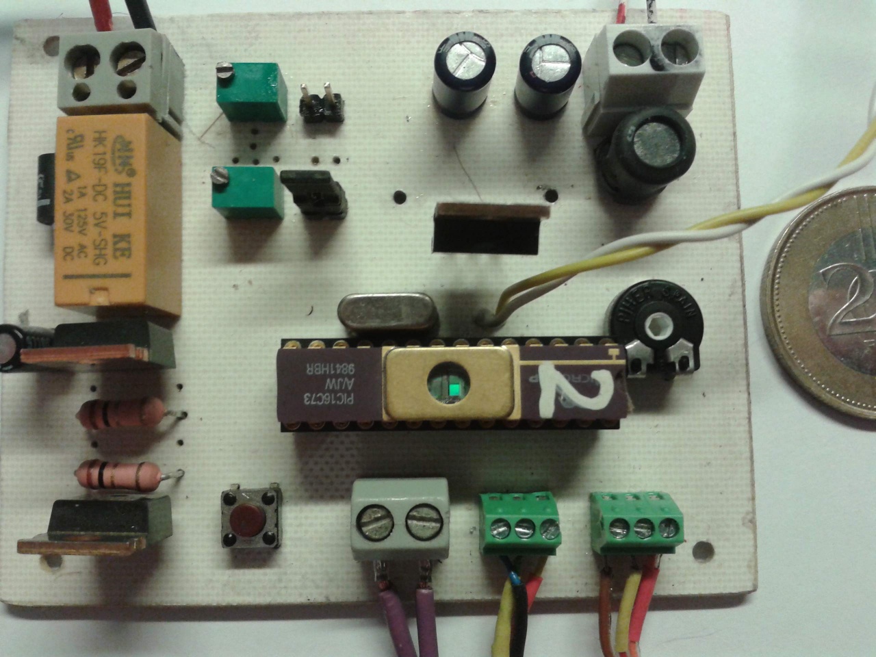

A motor egy ESCAP áttételes cucc, kb.5 V környékén jól szabályozható a fordulat száma.
100mA –t vesz fel normál üzemben, bivaly erős, akadály esetén felvesz 600mA-t és törne-zúzna, ezért alul-felül résérzékelő fogja meg (ez nem látszik a fotókon), nem lehetett áramkorláttal irányt váltani.
Az FR2-est,CEM1-est kb.1.5sec-el viszi, az FR4-es kétoldalast kb. 2.5sec-cel.
Ha kell valakinek a kapcsolás, kiteszem.
(#37494) etwg válasza piltdownman hozzászólására (#37492) Válasz • Szept 14, 2014
Érdekel, tedd fel. Ha jol értem pedállal elinditod, és a motor magátol az anyagba nyomja a furot. Vissza is megy, vagy ezt megint lábbal kell kezelned?
(#37504) piltdownman válasza etwg hozzászólására (#37494) Válasz • Szept 14, 2014
Él-vezérelt, pedál lenyomás, fúró le, megáll, vissza, megáll, várja a következő pedál lenyomást. Hétvégén kiteszem.
(#37517) etwg válasza piltdownman hozzászólására (#37504) Válasz • Szept 15, 2014
Világos, kösz!
(#37518) Frankye válasza piltdownman hozzászólására (#37504) Válasz • Szept 15, 2014
Hm! Ötletes! (Mondhatnám: Annyira jó ötlet, hogy kár, hogy nem nekem jutott az eszembe.)
(#37519) Frankye válasza piltdownman hozzászólására (#37504) Válasz • Szept 15, 2014

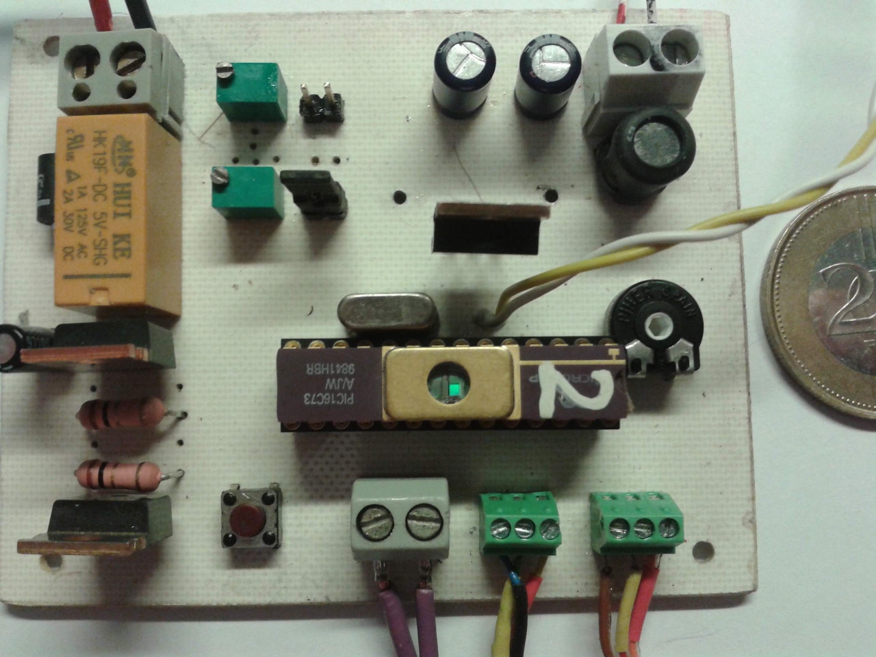

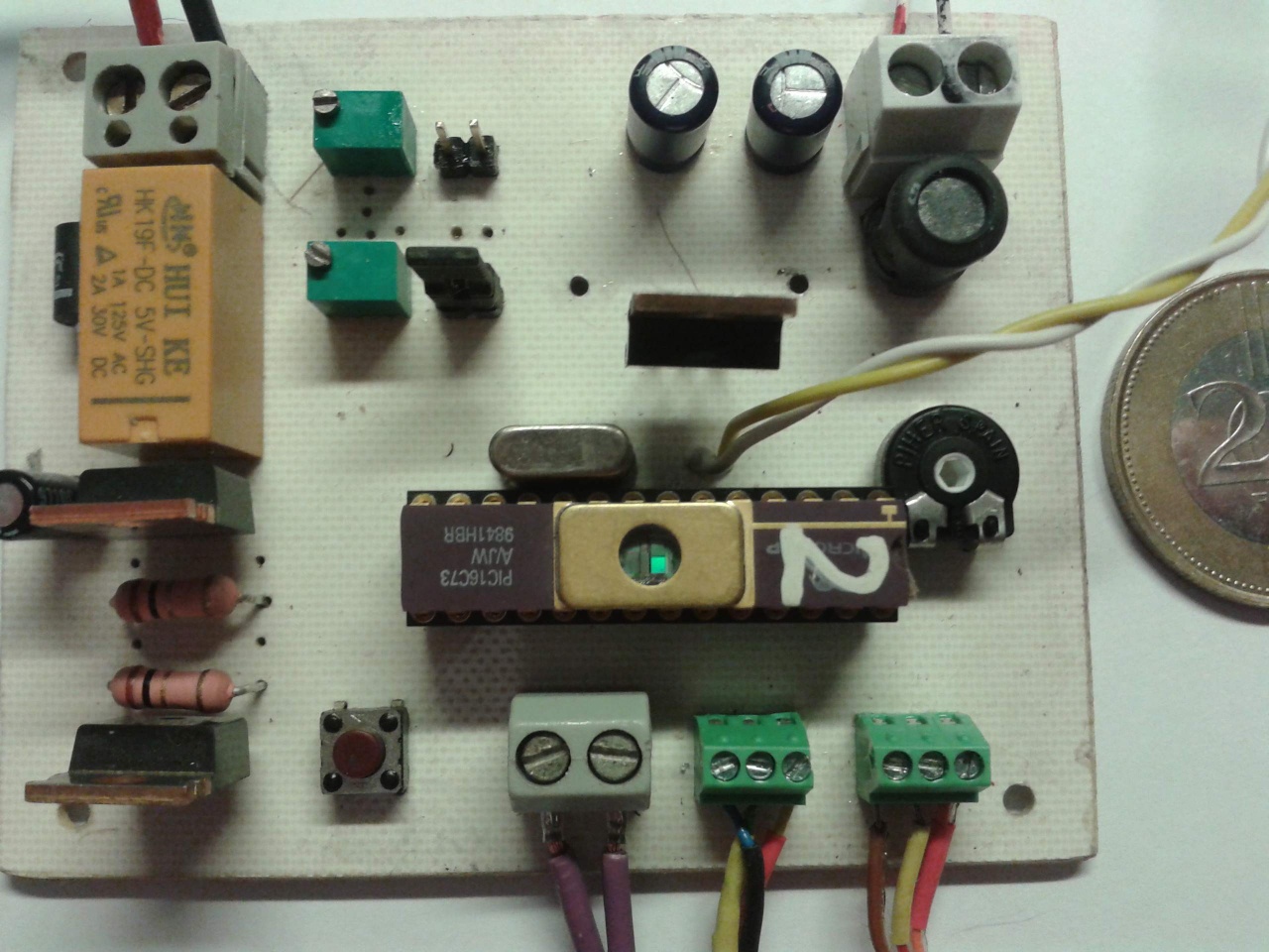

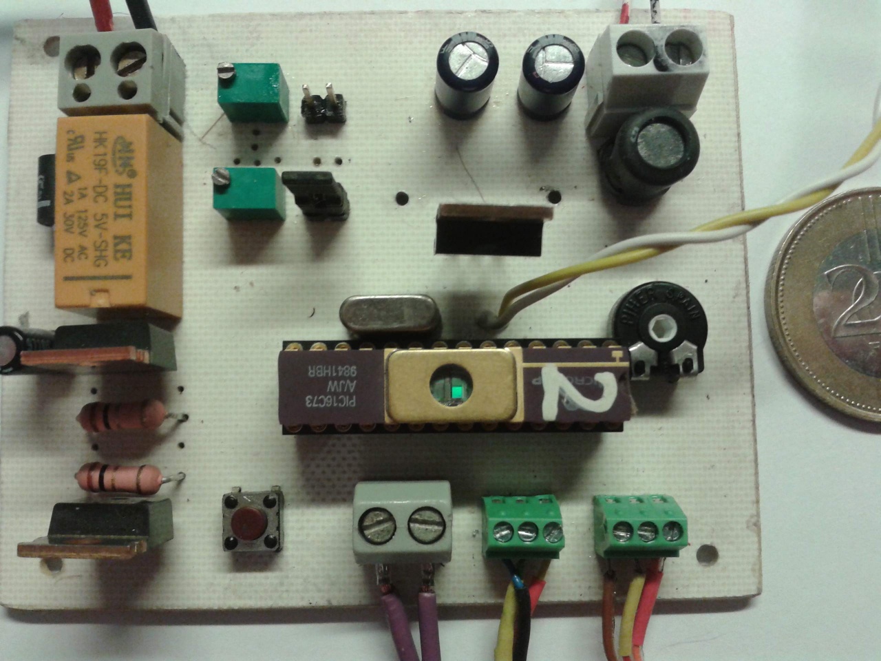

(#37734) piltdownman válasza etwg hozzászólására (#37517) Válasz • Szept 23, 2014
Ha megépítenéd, küldök nyákrajzot meg hex file-t,nyilván valami láb-kompatibilis PIC-re átírva,mert a C-s már aranyárban van.
drillcon.pdf
(#37744) etwg válasza piltdownman hozzászólására (#37734) Válasz • Szept 23, 2014
Kösz én már uj PIC-t nem tudok programozni, átálltam az AVR-re. Ha majd esetleg nekifogok az épitésnek, akkor szolok, a többit meg amugy is magamnak kell megcsinálni.

Egyszerűsítve esetleg amíg nyomom le, felengedve fel..
(#37749) zsolesz74 válasza proba hozzászólására (#37748) Válasz • Szept 23, 2014
Mechanikusan ezt hívják állványos fúrógépnek!
(#37751) HOTotya válasza zsolesz74 hozzászólására (#37749) Válasz • Szept 23, 2014
Nem jól fogalmazol ....ez elektromechanikus mozgatás technikai kivitelezése....

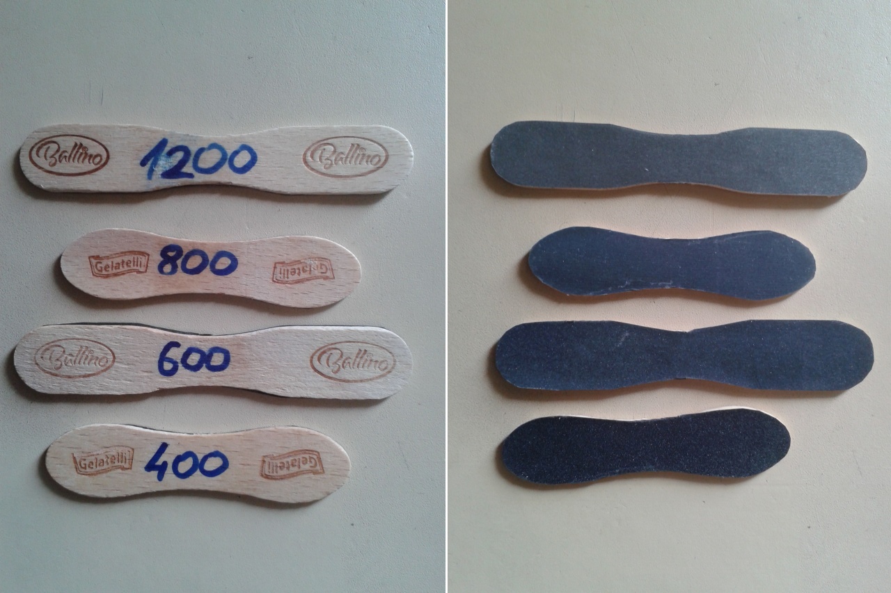

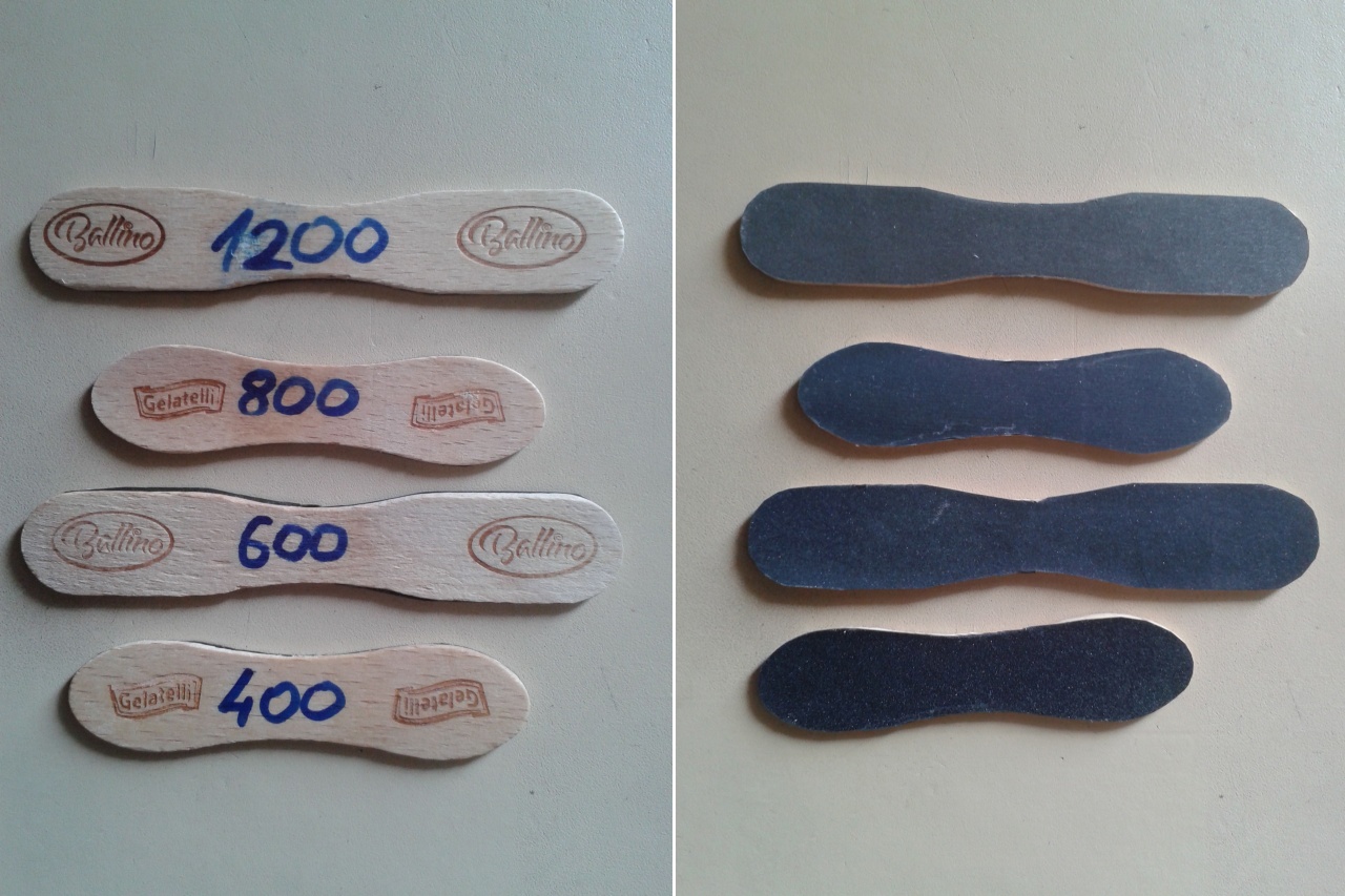

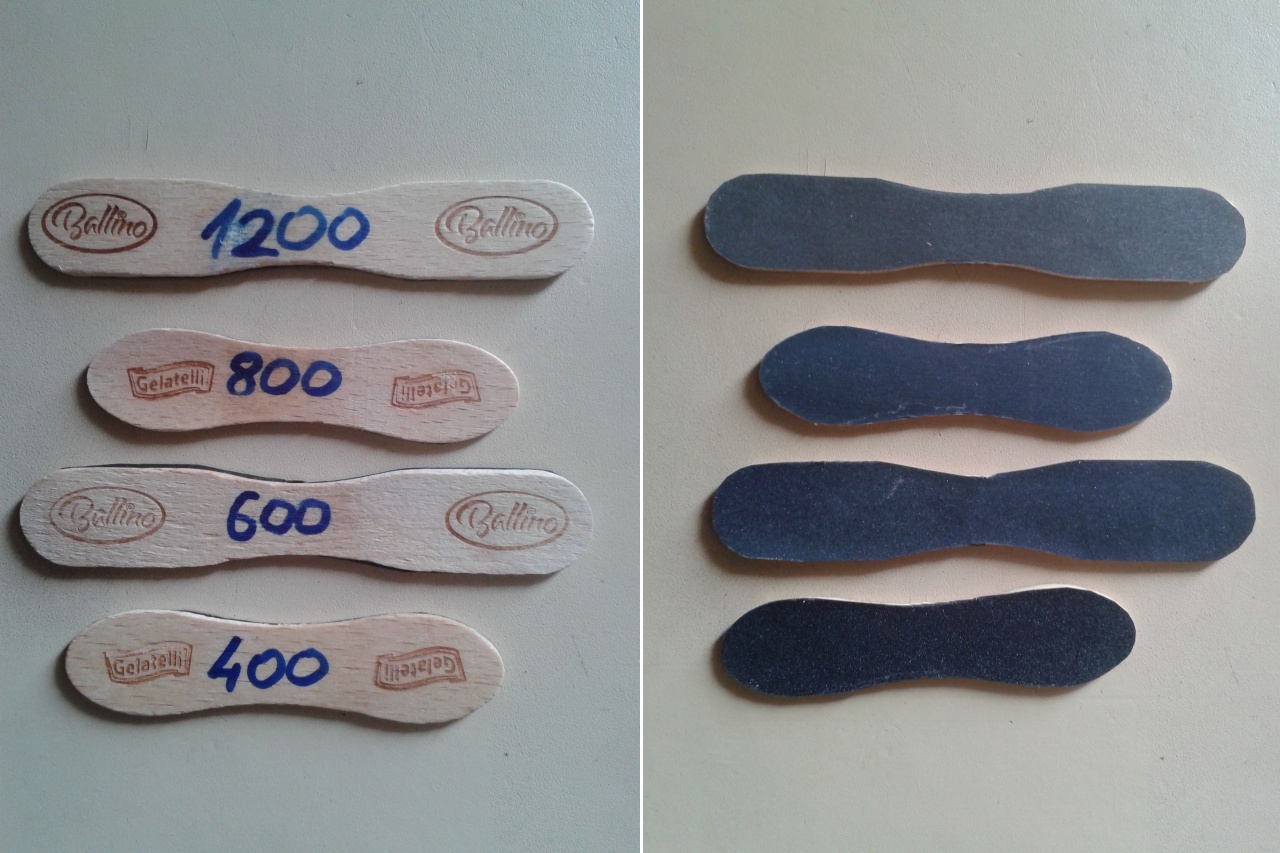

(#37831) termi hozzászólása Válasz • Szept 26, 2014

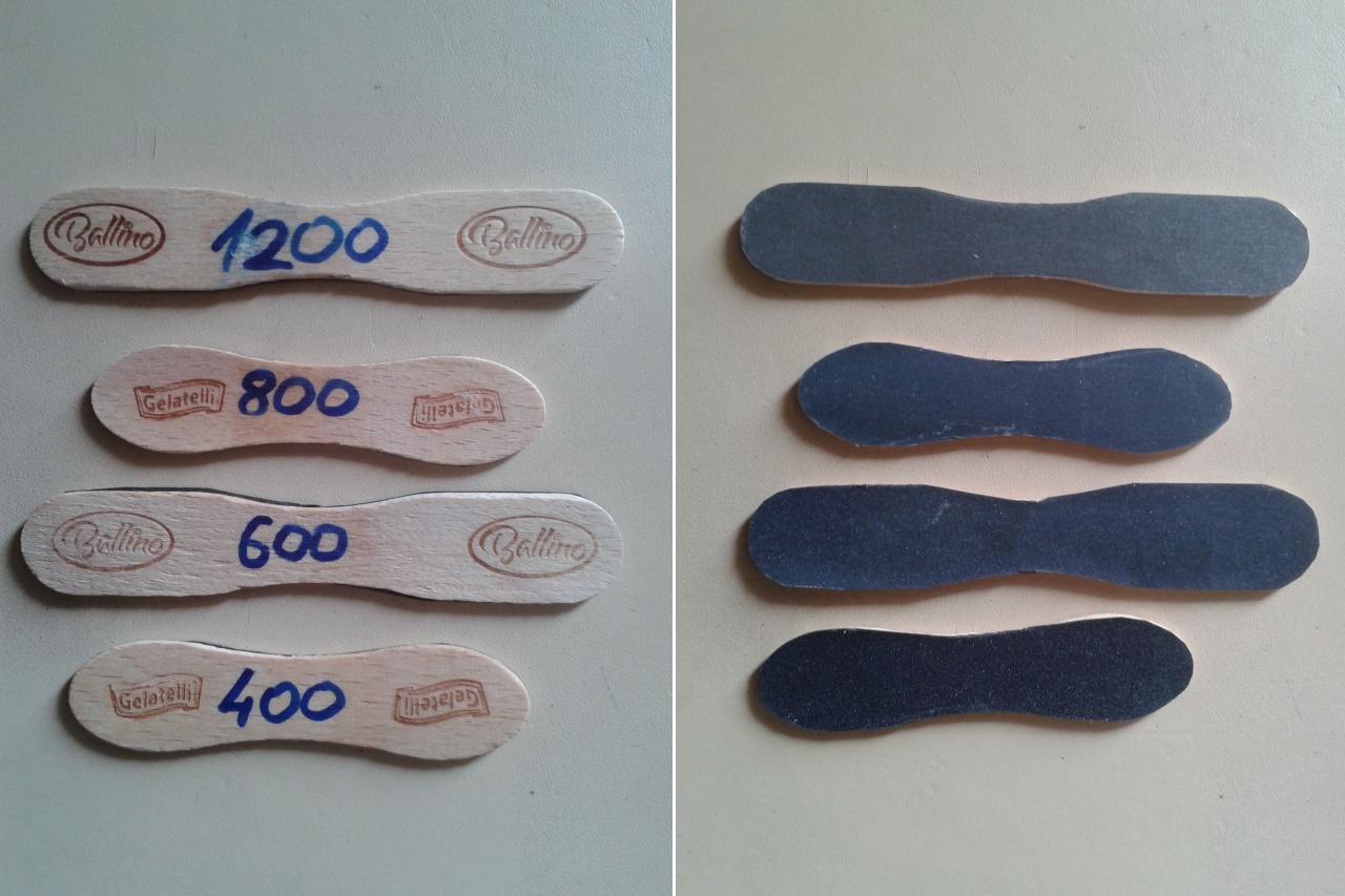

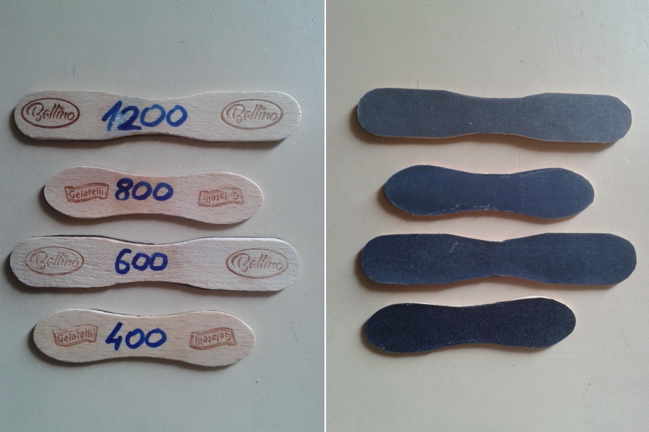

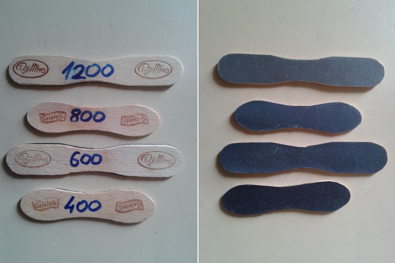

Ugyan nem faék, de hasonlóan egyszerű. Nemrég követtem el.

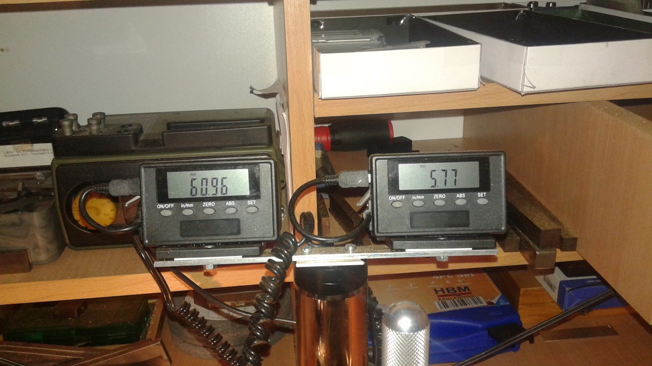

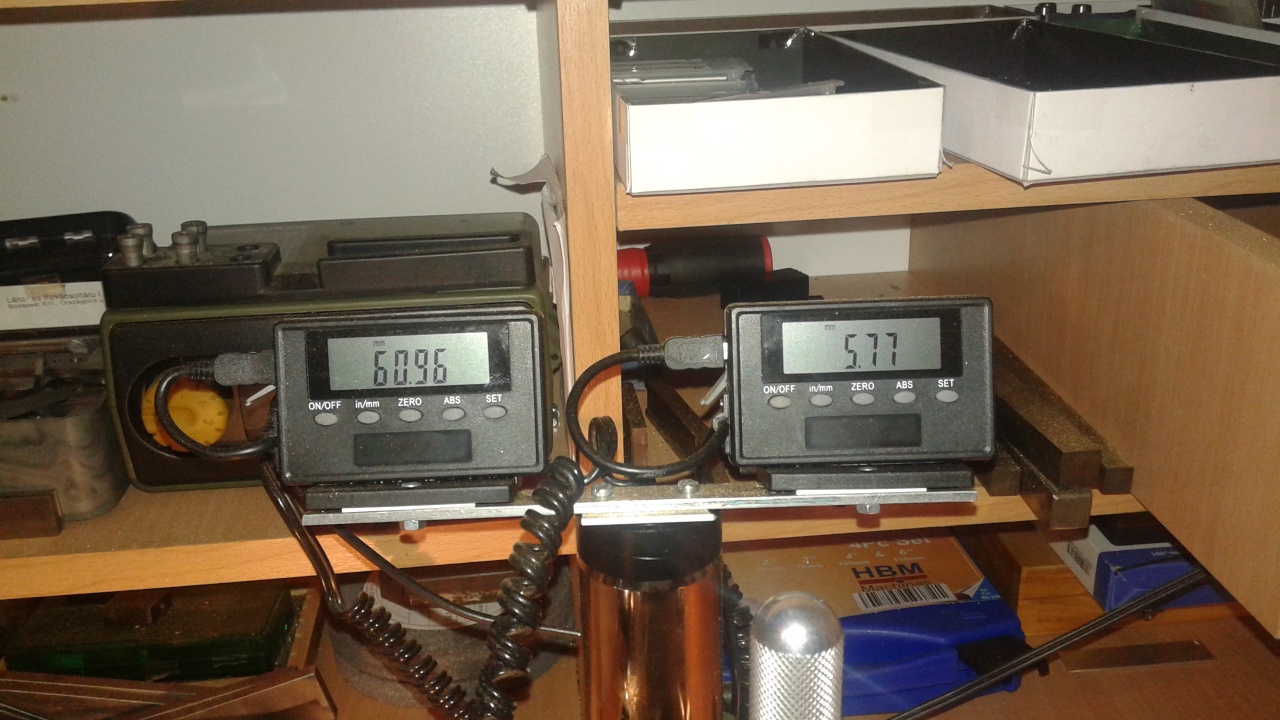

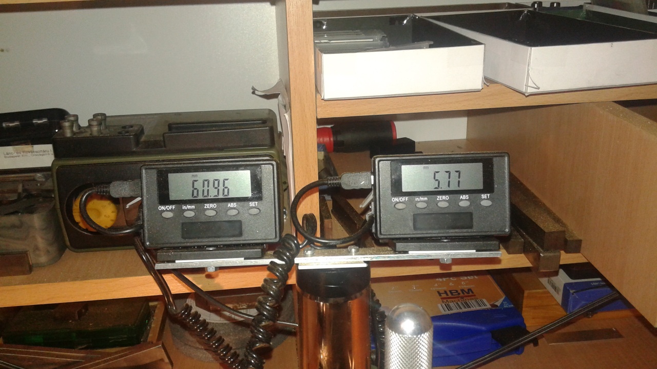

(#37836) HOTotya hozzászólása Válasz • Szept 26, 2014

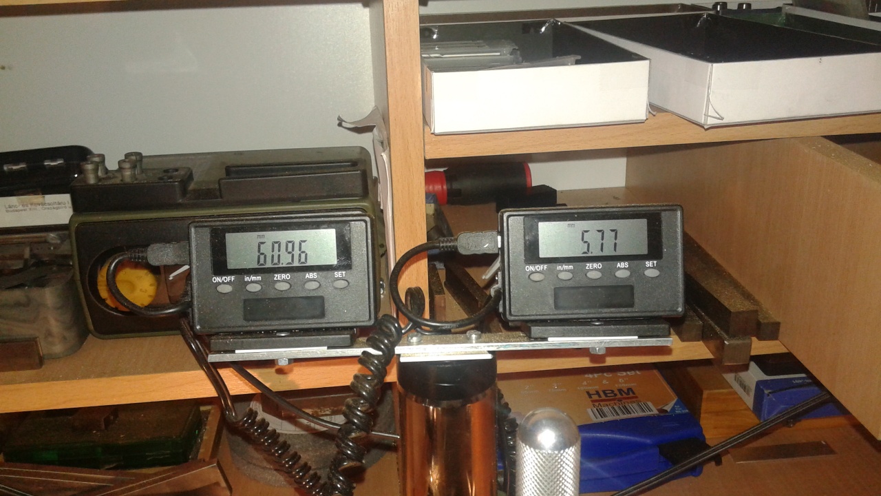

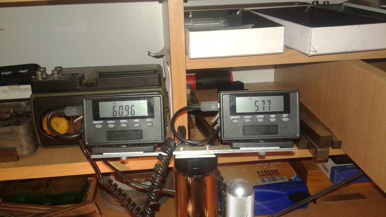

Analógról digitálisra váltás...........x-y tengelyre!!! Egy nagyon is megtérülő "befektetés"........
