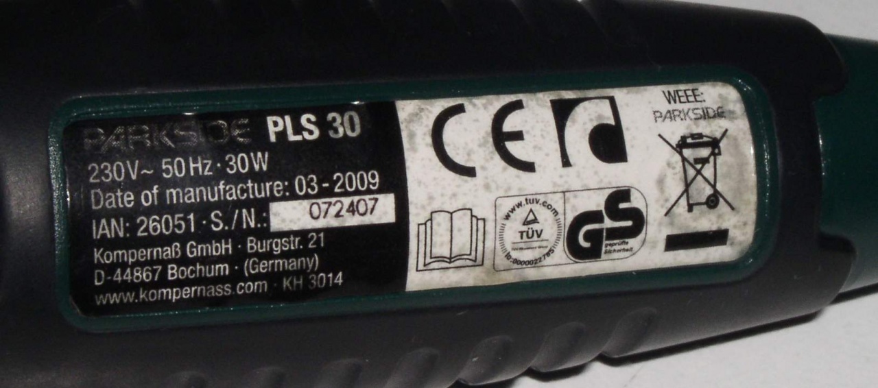

Lidliben jópofa parkside barkácsgép (dremel szerű) kapható!
5999 Ft
(#38853) zsolesz74 válasza FriTTz hozzászólására (#38840) Válasz • Okt 27, 2014
Vedd meg és referálj róla!
(#38855) jumo31 válasza FriTTz hozzászólására (#38840) Válasz • Okt 27, 2014
Ja és mellette külön még dobozos tartozék készlet is, ami szintén jó ár. Szerintem!
(#38856) GAtesz hozzászólása Válasz • Okt 27, 2014
Nekem van ilyenem, még az előző akcióban vetem. Nincs viszonyítási alapom, de szerintem nem rossz. Egy ON-OFF kapcsolót tehettek volna rá. Csak a fordulatszám szabályzó potival lehet lekapcsolni. Mint a sokol rádión a hangerő szabályzóval..
(#38857) jumo31 válasza zsolesz74 hozzászólására (#38853) Válasz • Okt 27, 2014
Igen, azért érdekel engem is.
Bár nekem van már multigépem, de azért érdekelnek az alternatív lehetőségek!
(#38861) zsolesz74 válasza jumo31 hozzászólására (#38857) Válasz • Okt 27, 2014
Én ezt elintéztem a Dremmel készlettel, állvánnyal és eddig mindenre elég volt. Jók a kiegészítőik is.
Persze nagy munkákra van nagy gép...
(#38934) FriTTz válasza GAtesz hozzászólására (#38856) Válasz • Okt 29, 2014
Ezen van már kibe kapcsoló!

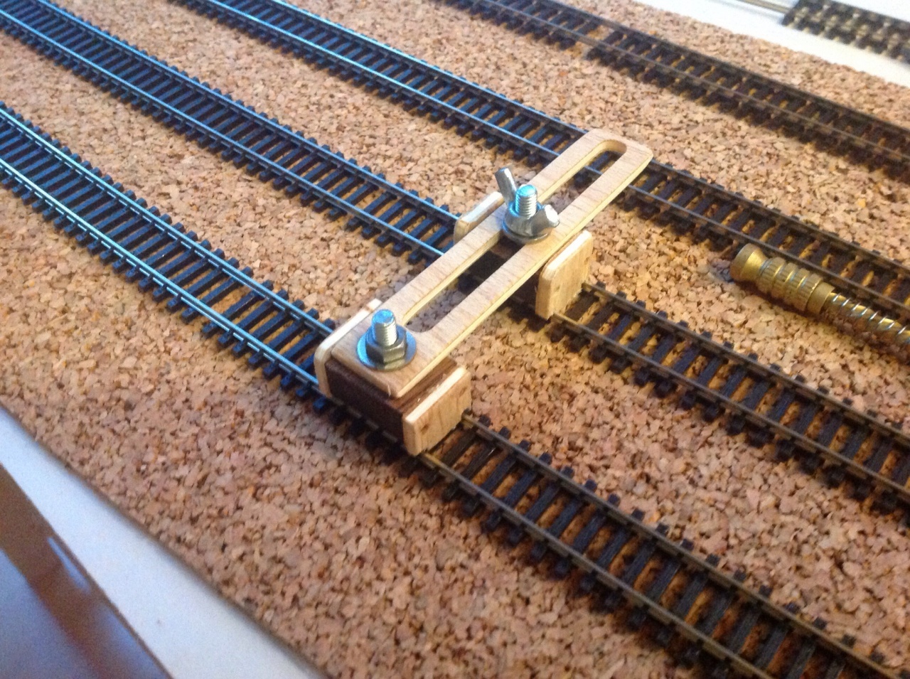

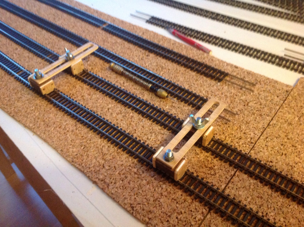

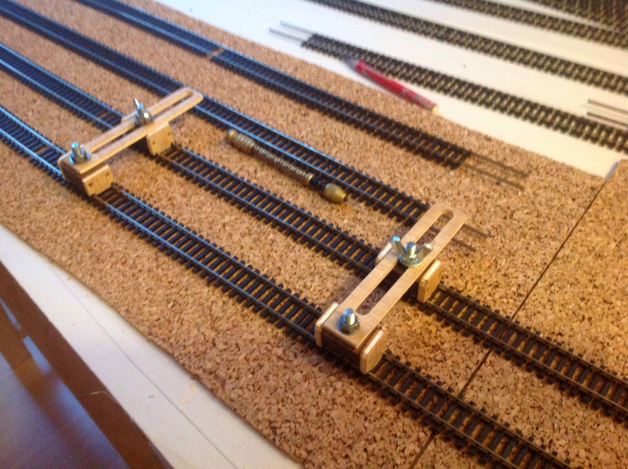

(#39571) etwg hozzászólása Válasz • Nov 20, 2014
Ma egy uj szerszámot kellett gyártanom, mert nem olyan egyszerü szép párhuzamos vágányokat fektetni (föleg nem flexisinekböl).

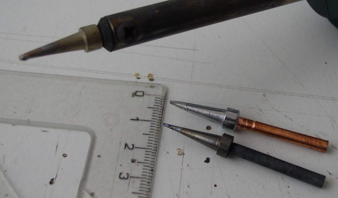

A legfontosabb kérdés a hegyek elérhetösége és minösége. Sajnos tul sok olyan forrasztoállomás van a piacon (még neves gyártoktol is) amihez vagy nem lehet hegyet szerezni vagy többe kerül mint a fél állomás ujjonan. S van olyan hegy is, ami csak ugy (majdnem magátol ) rendszeresen tönkremegy........

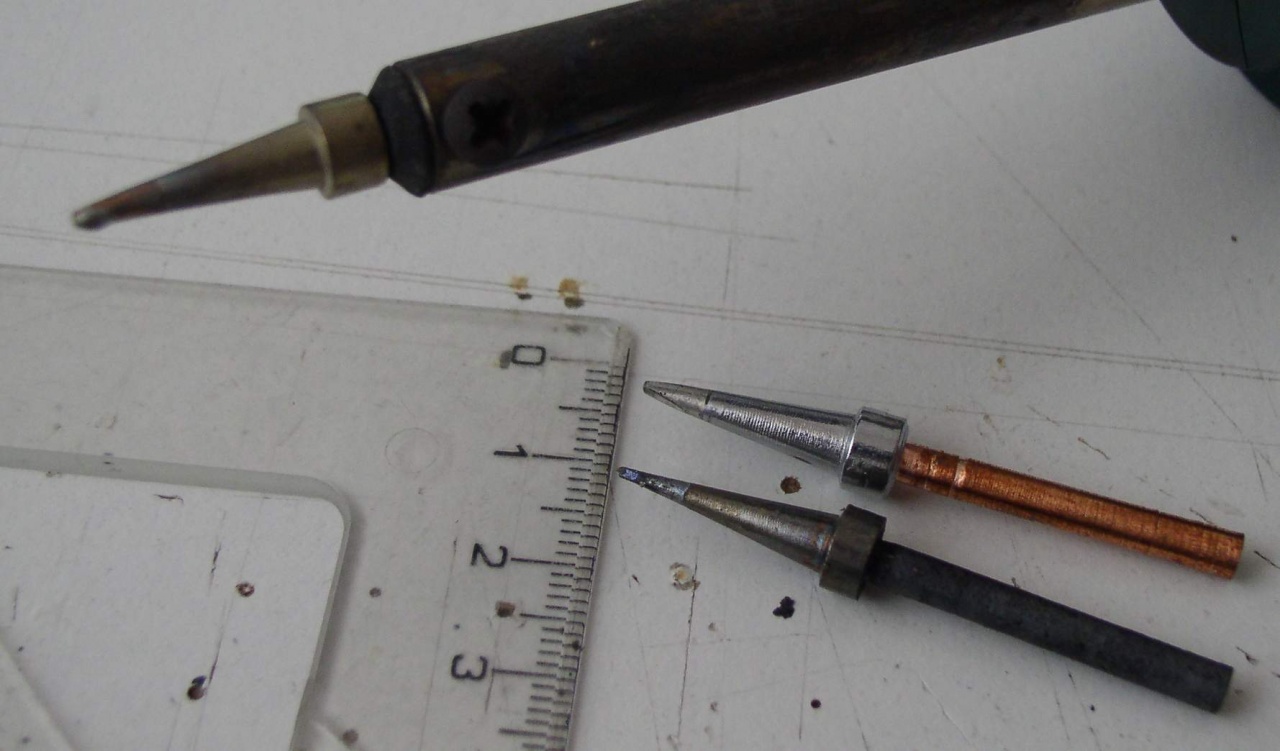

Nem kiröhögni, nekem is van egy forrasztós kérdésem:
van nekem ez a szupercsoda Lidl-ben vett pákám.
Kb 5 éve használom. Van neki földelt dugalja. Vettünk hozzá kicsit márkásabb pákahegyeket (kb 2000Ft volt darabja-lásd fotó), az egyik elég vékony hegyű így tudok vele mini dolgokat is forrasztani - le kellett esztergálni őket, hogy beleférjenek a pákába, de így jól működik.
Kérdésem: ez kb hány fokos páka lehet? Az smd cuccok mennyire tűrik ezt a pákát?
(#39813) csíkosháTTú válasza diginewl hozzászólására (#39812) Válasz • Nov 26, 2014
Ezt a nagyobbik fiam már "nyugdíjazta"...
Az a baj vele, hogy bedugod a 230V-ba, és fűt, amíg ki nem húzod. Tudomásom szerint nincs benne szabályzás, pontosabban annyi van, hogy nincs akkora teljesítménye, hogy elégesse magát. SMD-hez én nem használnám.

(#39817) diginewl válasza csíkosháTTú hozzászólására (#39813) Válasz • Nov 26, 2014
Igen addig fűt, amíg be van kapcsolva, de egy értéken felül nem megy valami miatt. Szóval ki még nem gyulladt - látszik mennyit használom
Nem akarok gyárat nyitni így, az SMD-re való kérdés inkább arra vonatkozott, hogy nem-e csapom vele agyon a cuccot valamilyen váltóáram átrezgés vagy ilyesmi miatt.
Már barátkozok a gondolattal, hogy a tran dekóderre ráforrasztom az aux 1,2-t, és az közös +.

(#39861) proba válasza diginewl hozzászólására (#39817) Válasz • Nov 28, 2014
A te pákád nem tudom milyen, de sima pillanatforrasztóval már jó néhány smd IC-t vettem ki, utána tettem vissza (igaz már nem azzal) és semmi baja nem lett. Ami veszélyesebb, a túlmelegítés, ha erre tudsz vigyázni, akkor szerintem nincs gond. Statikus feszültség ellen marad a megfelelő padló, ruha választás. Egyébként a statikusság miatt kevéssé kell aggódni, a túlmelegítés miatti fólialeválás sokkal gyakoribb probléma.

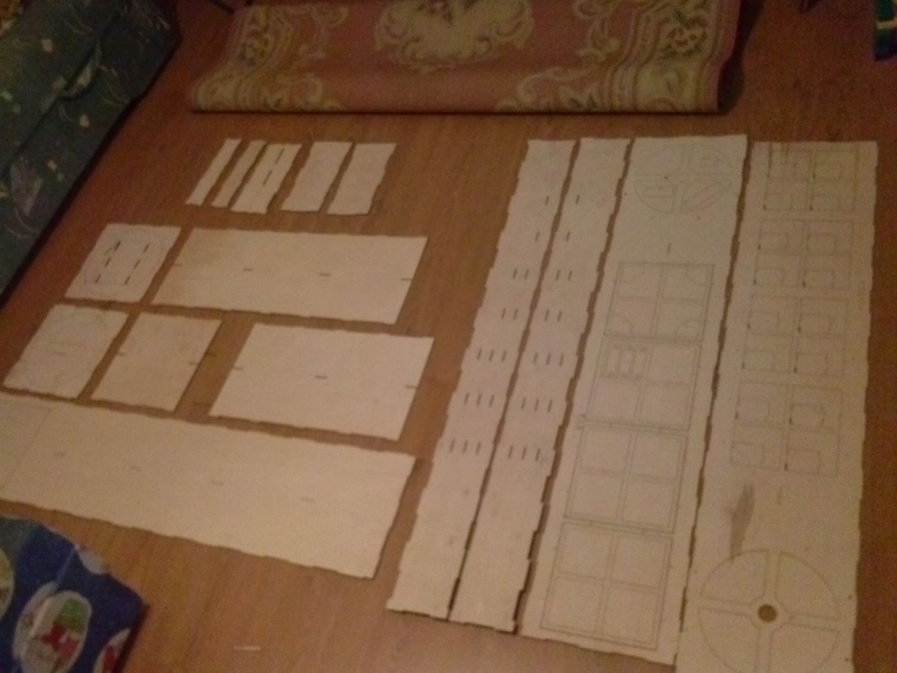

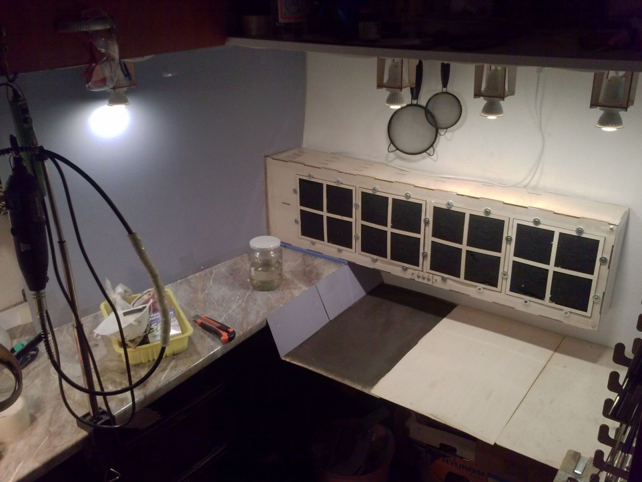

(#40194) Váltógyártó hozzászólása Válasz • Dec 9, 2014

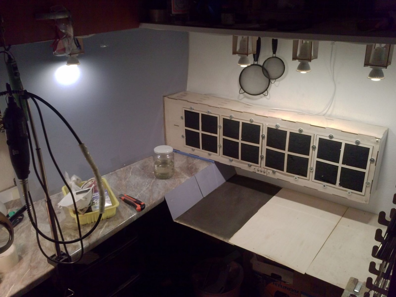

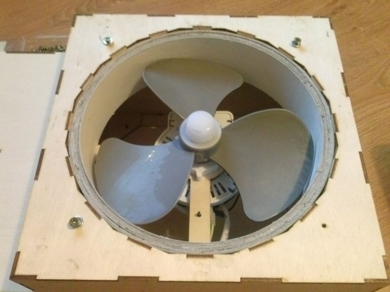

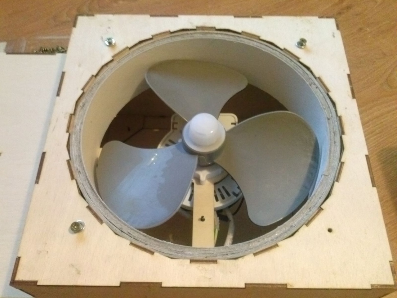

Úgy döntöttem, hogy nem szívom tovább festéskor a jó kis festékködöt, ezért inkább építettem magamnak egy kis elszívót. Miután nem vagyok mérnök, és az aerodinamikai ismereteim is elég szegényesek, nem voltam biztos a végeredményben! Az oldallapokat el is rontottam, azt újra kellett csináltatni, és a ventilátor körüli cső is túl nagyra sikeredett, úgyhogy kartonpapír csíkokkal hézagoltam ki, hogy megfelelő legyen. A harmadik képen látszanak a belső terelő lemezek, ezek elvben arra hivatottak, hogy a venti a levegőt az összes ablakon aránylag egyformán szívja, és ez elég jól be is jött. Az eredeti ventilátor kapcsolóját is felhasználtam, bár csak a nagyobbik fokozatra van szükségem. Szerencsére a teszt egész biztató, nem túl erős, nem túl gyenge, úgyhogy holnap jöhet az éles bevetés!
(#40195) Váltógyártó válasza Váltógyártó hozzászólására (#40194) Válasz • Dec 9, 2014
(#40196) Váltógyártó válasza Váltógyártó hozzászólására (#40195) Válasz • Dec 9, 2014
(#40209) etwg válasza Váltógyártó hozzászólására (#40196) Válasz • Dec 10, 2014

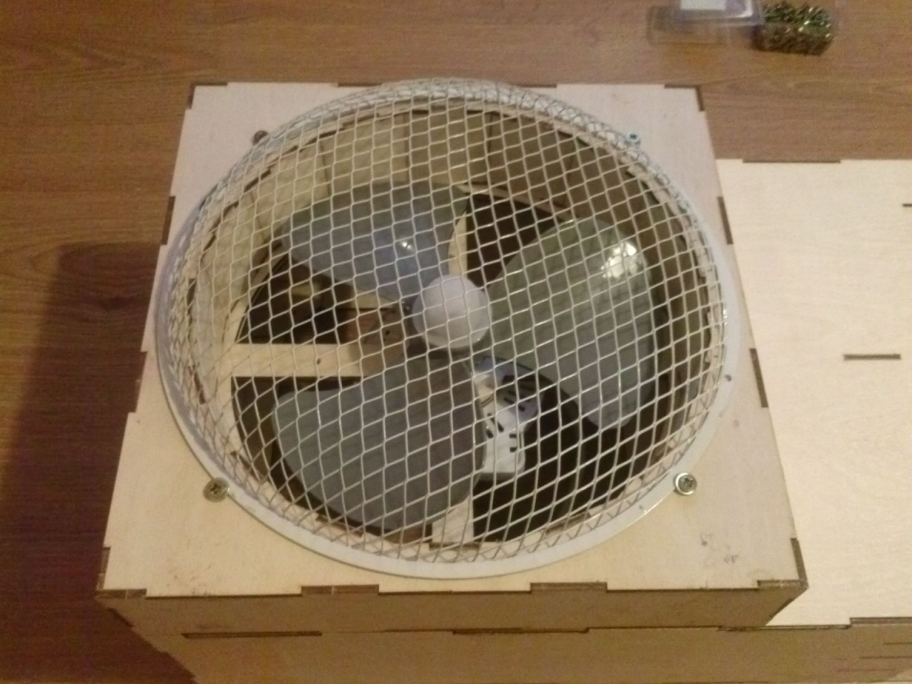

Jol néz ki, de nem egészen értem honnan és hova megy a levegö?
(#40211) Váltógyártó válasza etwg hozzászólására (#40209) Válasz • Dec 10, 2014
Az "ablakokon" szívja a levegőt a szűrőkön keresztül, és a kék karton mögött fújja ki.
(#40212) etwg válasza Váltógyártó hozzászólására (#40211) Válasz • Dec 10, 2014
És hova fuvod?
(#40213) Váltógyártó válasza etwg hozzászólására (#40212) Válasz • Dec 10, 2014
Vissza a szobába, csak a kék kartonnal el van terelve a levegő a hátam mögé, hogy közvetlenül ne keveredjen a festékes levegővel, ami ugye előttem lesz! Ez a szeparáció ennél a légtömegnél elég.
(#40216) diginewl válasza Váltógyártó hozzászólására (#40213) Válasz • Dec 10, 2014
Hát izé
Ha már felmerült az elszívó, akkor az azt jelenti, hogy elég sokat fújsz.
Szeretnélek még sokáig Váltógyártóként tisztelni - igen megijesztelek!!!
Tudod ezekkel a szintetikus higítós sz@rokkal egy baj van: kumulálódnak (felhalmozódik) zsírban/májban, és nagyon nem veszik őket komolyan még a festők sem, aztán csodálkoznak - utólag.
Szóval: mennyire lenne megoldható, ha azt az elszívást kiszívná a levegőt a szabadba, ez a rendszer? Panelban mondjuk eléggé nehéz - nem tudom hol laksz, de nem kell 10cm-es lyukat fúrni, elég kisebb is, csak EL menjen a levegőből, amiben dolgozol. Oda meg a BE jutást kell megoldani. Fontos, hogy ne BENNE legyél, még ha úgy érzed hígult is...
Bocsánat, ha túl durvára sikerült, de ezzel tényleg nem szabad játszani!!! Arcmaszk mindig legyen rajtad (vannak szelepesek, amikből kifelé könnyen megy a levegő, csak légvételnél -befelé- szűrnek), valamint szemüveg sem árt.
Viccesnek tűnhet, de ha nem 3évente egyszer csinálsz ilyent, akkor tudomásul kell venni, hogy mi nem gépek vagyunk, hanem annál sokkal sérülékenyebb "valamik".
(#40217) Váltógyártó válasza diginewl hozzászólására (#40216) Válasz • Dec 10, 2014
Köszönöm az aggódást!
Szerencsére csak keveset fújok, és azt is igyekszem jobb környezetben tenni, ezért is építettem ezt a cuccot. Sajnos a kivezetést nem tudom megoldani, ez így marad, amíg nem lesz nagyobb műhely. Most már maszkot is viselek, bár nem szelepeset, csak simát, de abból jobb félét, és cserélem, ha szükséges.
(#40218) BaTTka válasza Váltógyártó hozzászólására (#40217) Válasz • Dec 10, 2014
És most sipirc fújkodni! Így soha nem lesznek készen a váltóim...

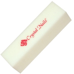

Bár nem hiszem, hogy most fedeztem volna fel a spanyol viaszt, de hátha valakinek hasznos lehet:
A sínek tisztítására kipróbáltam több mindent, de végül egy eredetileg műköröm polírozására szánt kocka vált be a legjobban. Mivel az eredetileg zsákmányolt példány elkoszolódott így tegnap elmentem egy helyi műkörömszalonba (úgysem voltam még ilyen helyen ) elmagyaráztam, hogy mit akarok és kemény 250 Ft-ért beszereztem egy újat (illetve egyből kettőt)
Ez olyasmi mint a finom csiszolópapír de mégis puha így nagyon finoman lehet vele dolgozni. Pár húzással csilli-villi tőle a sín de nem karcolja össze.
A sínradírnál mindenesetre lényegesen olcsóbb és könnyen pótolható.
Itt egy link róla
(#40221) HOTotya válasza HarciSün hozzászólására (#40219) Válasz • Dec 10, 2014
Hamarabb is kifesthetted volna körmöd,mert akkor korábban tudomásunkra hoztad volna ezt a jó ötletet....
(#40223) Váltógyártó válasza BaTTka hozzászólására (#40218) Válasz • Dec 10, 2014
Igenis!
Jelentem az első réteg felkerült!

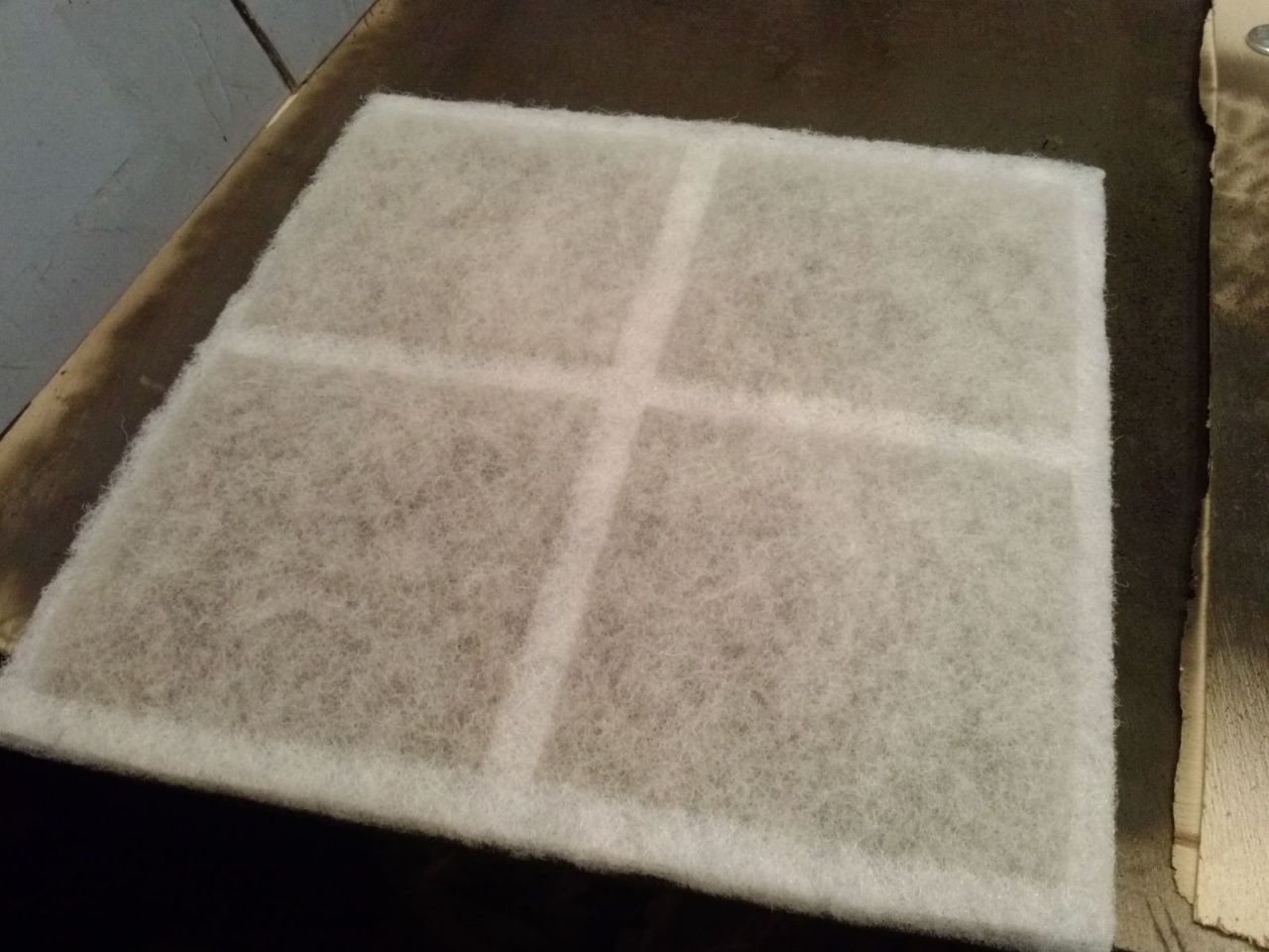

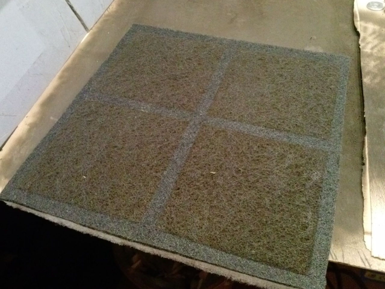

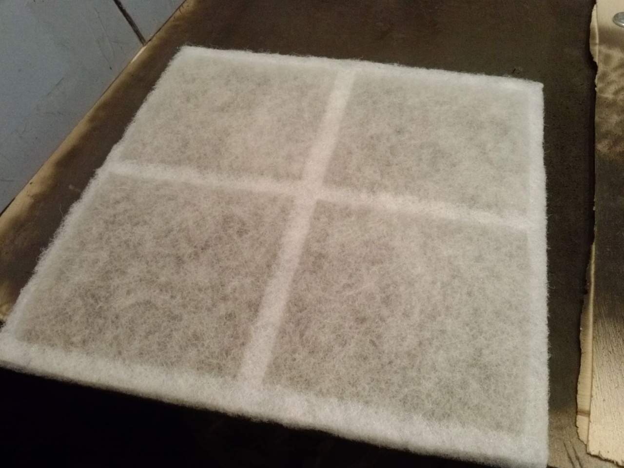

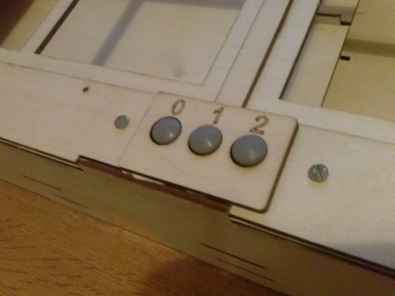

(#40224) Váltógyártó válasza Váltógyártó hozzászólására (#40194) Válasz • Dec 10, 2014
Nos, az elszívóval kapcsolatban az első tapasztalat rendkívül pozitív, a kuckóm levegője teljesen tiszta maradt, pedig két hózentrógert, a hosszú N-es fonódott szörnyeteget, és tizenegy kitérőt fújtam le, úgyhogy elég sokat nyomtam. Holnap leszedem az egyik szűrőt, kíváncsi vagyok, mennyire koszolódott el (a szűrő belső oldala fehér).
(#40242) Váltógyártó válasza Váltógyártó hozzászólására (#40224) Válasz • Dec 11, 2014
Kiszedtem az elszívóból az egyik betétet.
Azt hiszem, tényleg teszek valami fehér papírt a ventilátor elé, hogy lássam, kifele mennyi festék jön, mert az látszik, hogy az elszívás jól működik!

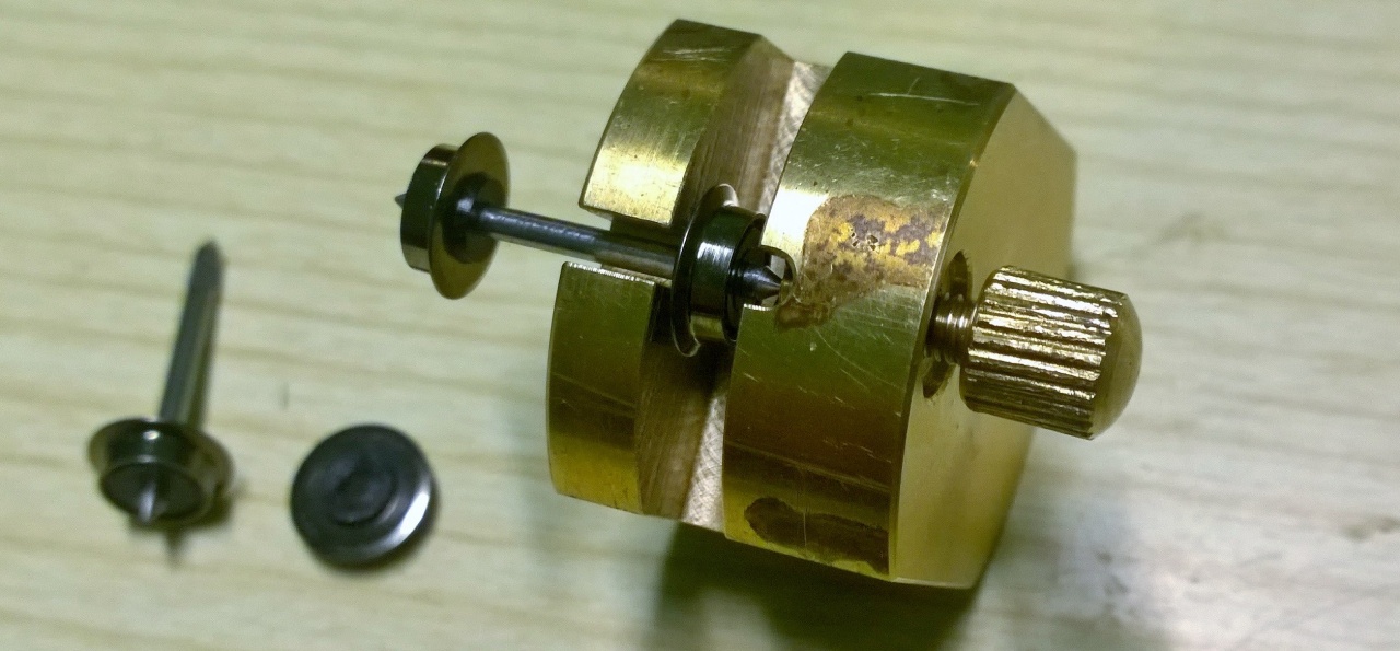

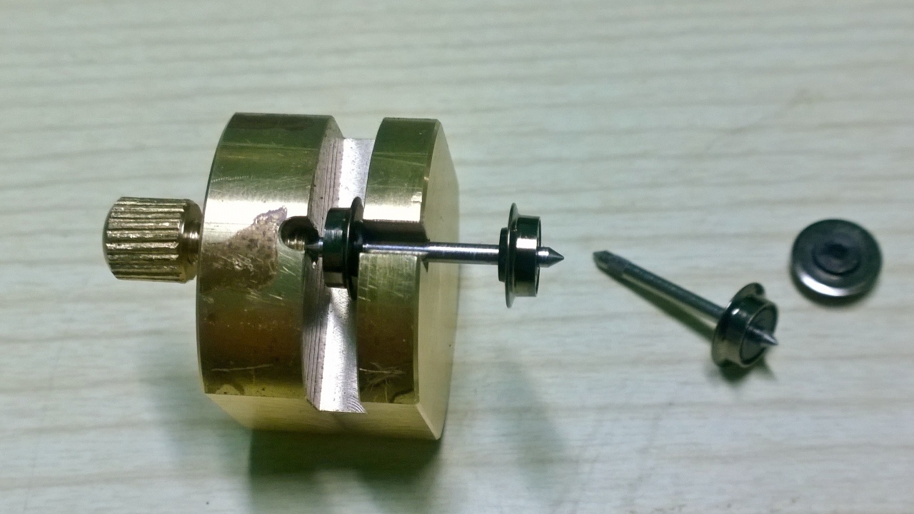

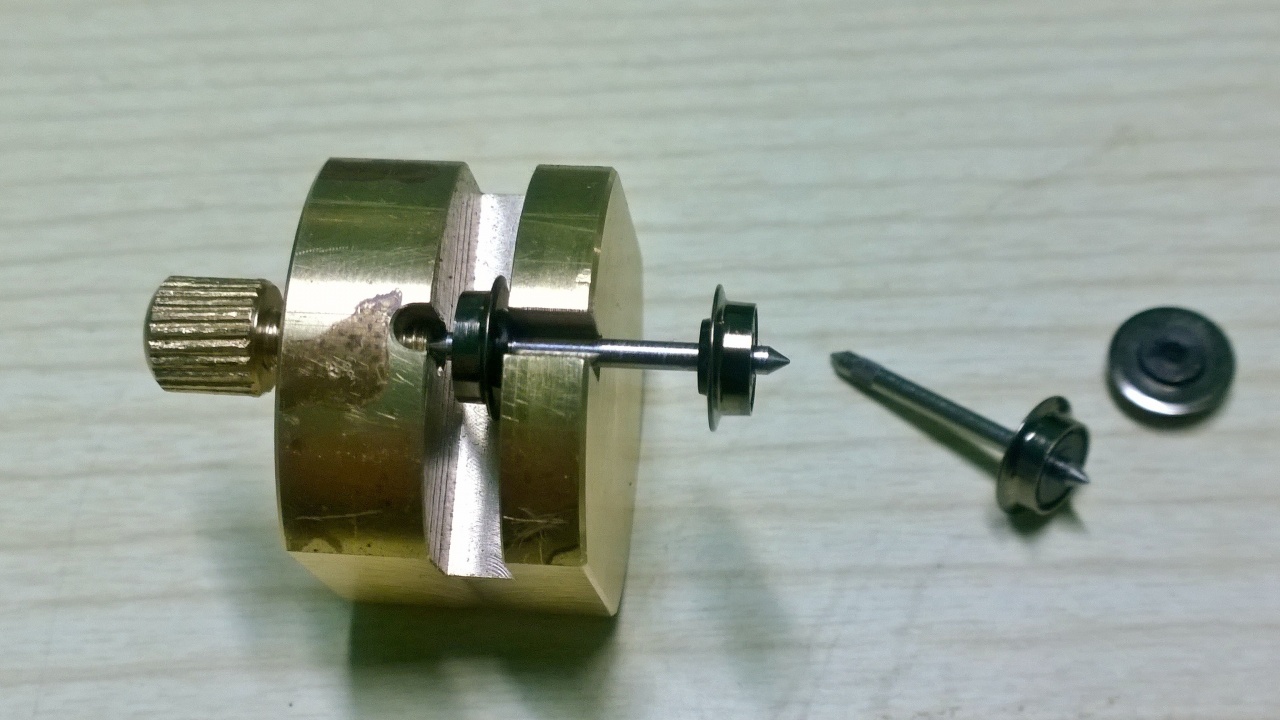

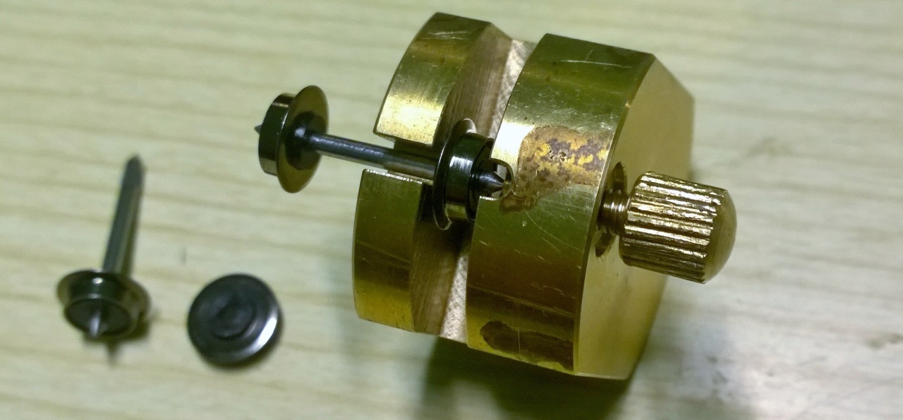

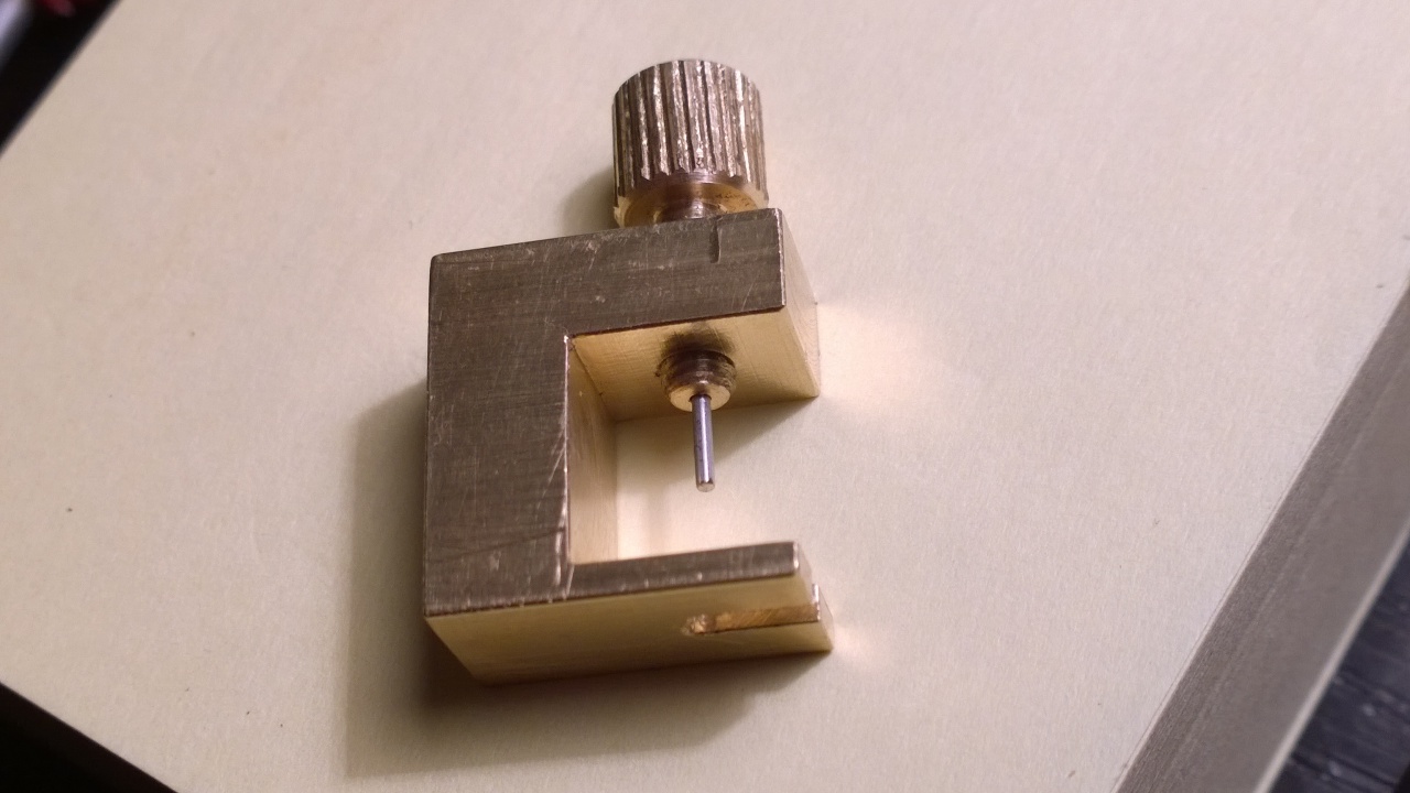

(#40287) Fordítókorongos hozzászólása Válasz • Dec 13, 2014
Kocsikerekek szerelésére csináltam egy szerszámot, amivel könnyen le tudom szedni a kereket a tengelyről.
Semmi extra,csak az új gépemet próbálgattam,közben találtam ki.
Egy 35-ös anyagból lett kifaragva...
Váltógyártónak gratula az elszívójához!
(Ezek szerint,már én is elég sok festéket szipkázhattam.)
Jó segédeszköz gyártást!
(#40288) róbertke válasza Fordítókorongos hozzászólására (#40287) Válasz • Dec 13, 2014
Nagyon jó, nagyon jó
Ellentétje lesz-e, amivel a kereket a tengelyre húzod fel?
(#40289) Fordítókorongos válasza róbertke hozzászólására (#40288) Válasz • Dec 13, 2014
Kössz!
Még nem tudom,ha szükséges,akkor lesz....
(#40295) Milos Grimasz válasza Fordítókorongos hozzászólására (#40287) Válasz • Dec 14, 2014
Nagyon ötletes cucc! Milyen fényképezőgéped van?
(#40299) HOTotya válasza Fordítókorongos hozzászólására (#40287) Válasz • Dec 14, 2014
Klassz lett,de én a helyedben picit hosszabbra készíteném a csavart is és a fejét is,mert könnyebb dolgozni vele.....(tapasztalat.. )
(#40300) Fordítókorongos válasza HOTotya hozzászólására (#40299) Válasz • Dec 14, 2014
Igaz!
Viszont ez a csavar korábban készült,már adott volt a hossza is,emiatt még a fejét is kénytelen voltam belesüllyeszteni,hogy elég hosszú legyen....
8-as átmérőjű a csavar feje,nagyon finoman lehúzza a kereket,amit szabad kézzel lehetetlen.
Csak az új gépállatot próbálgattam,valamire biztos jó lesz ez is.

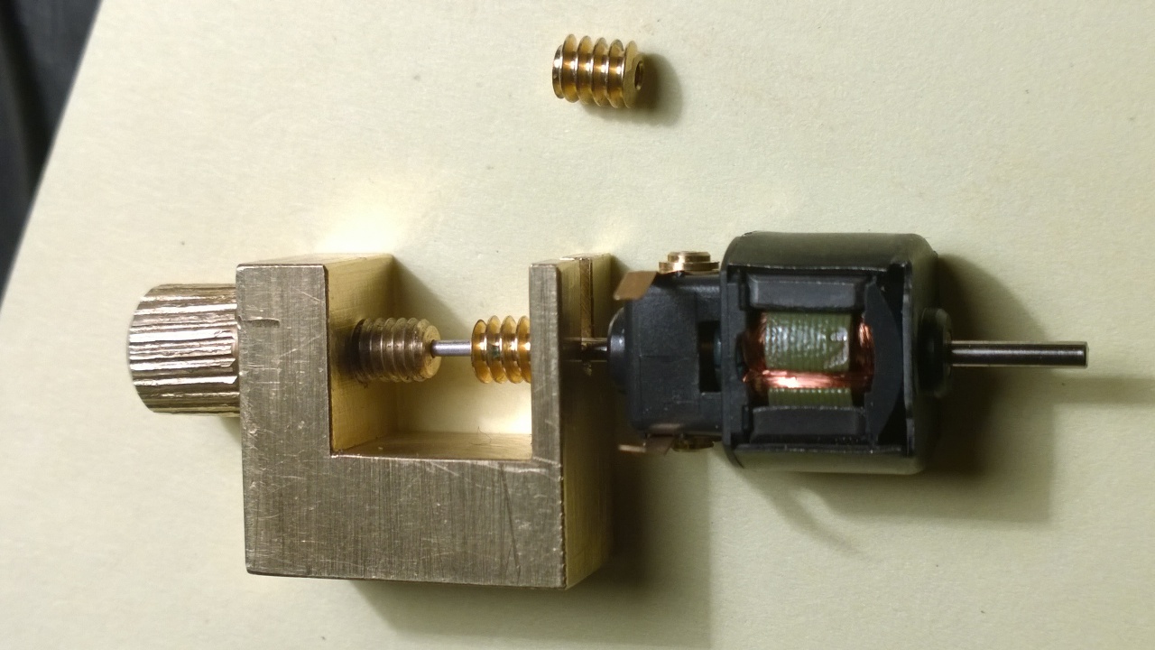

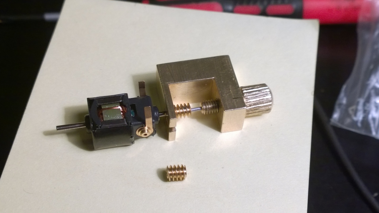

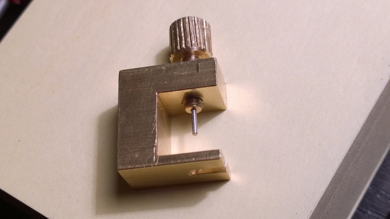

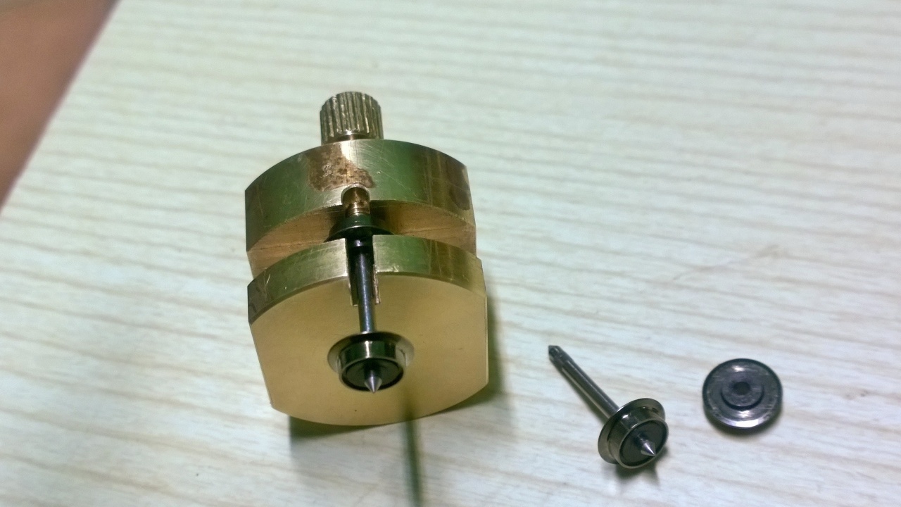

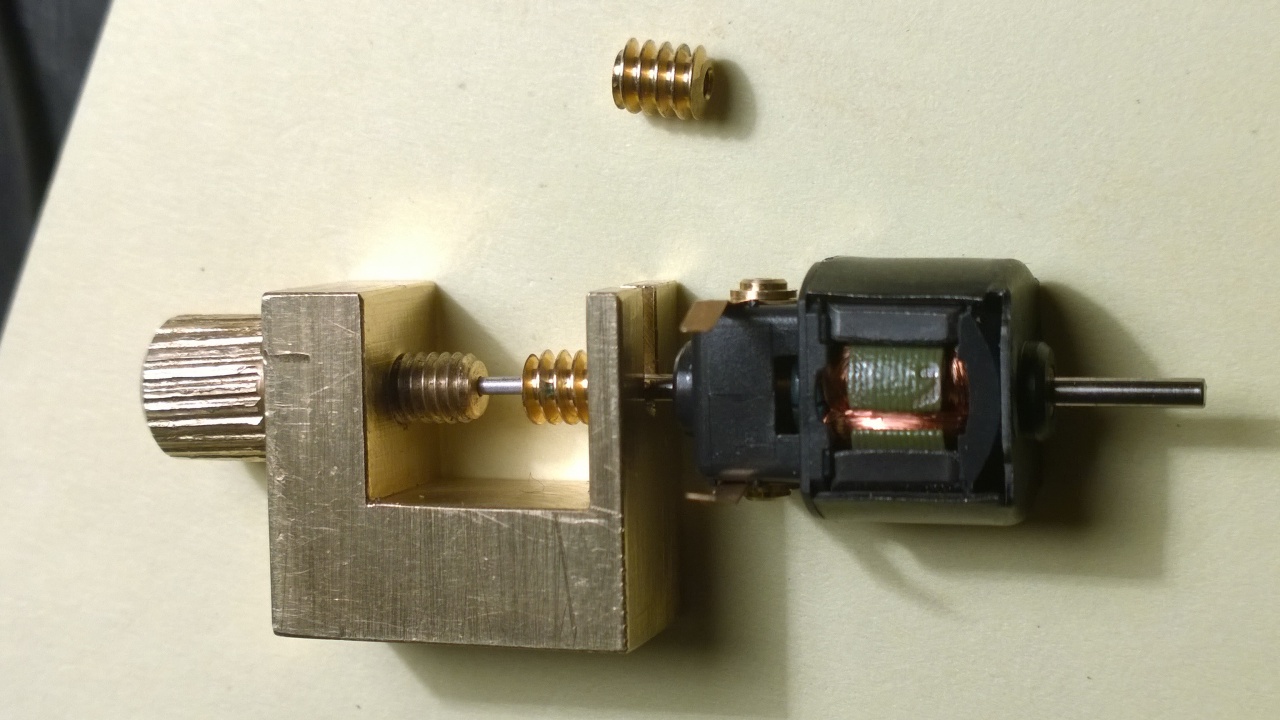

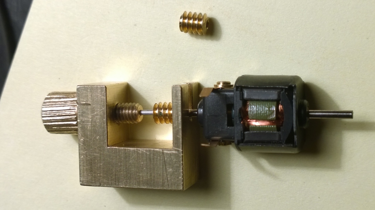

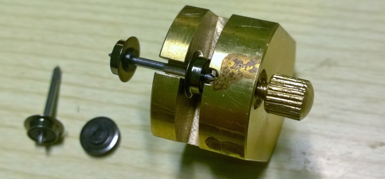

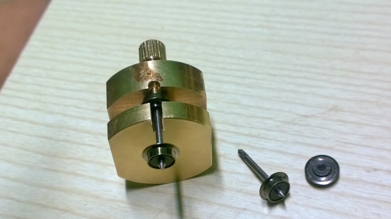

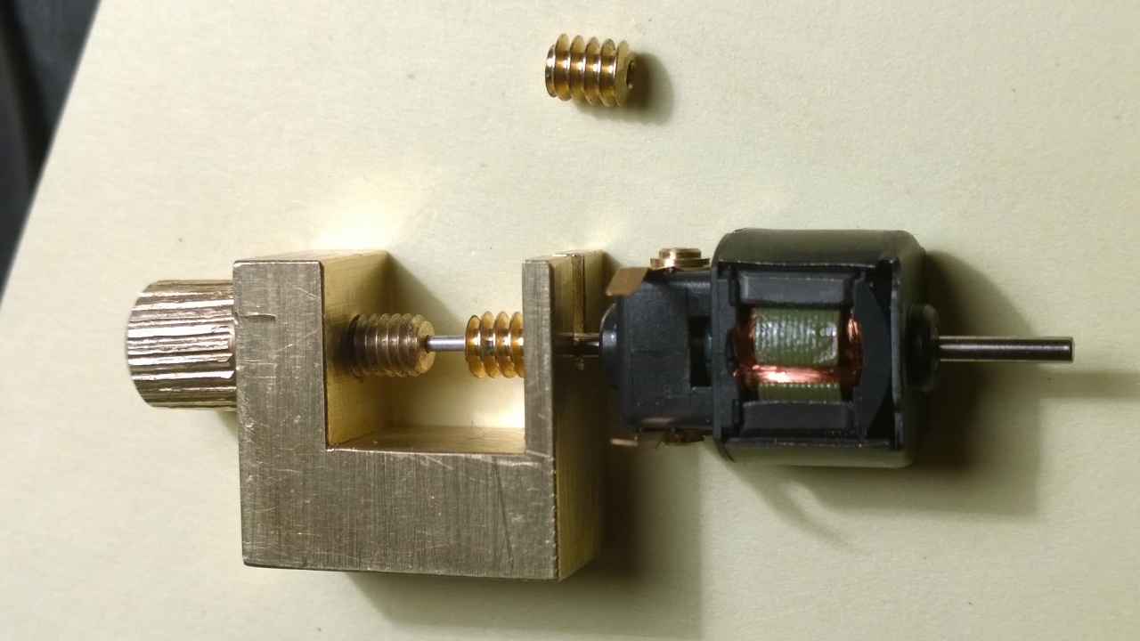

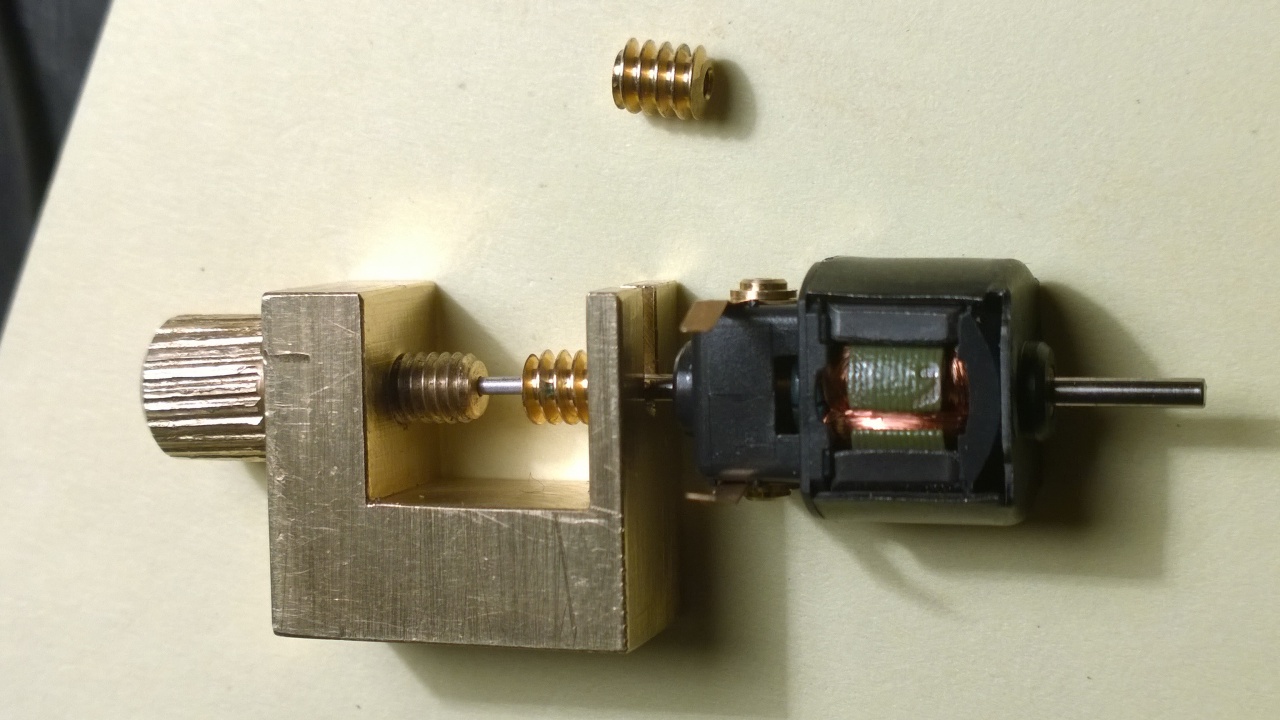

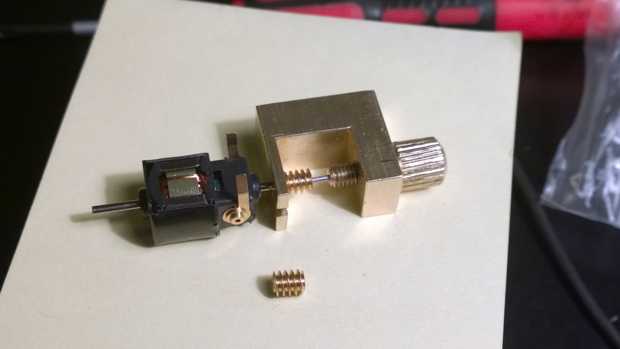

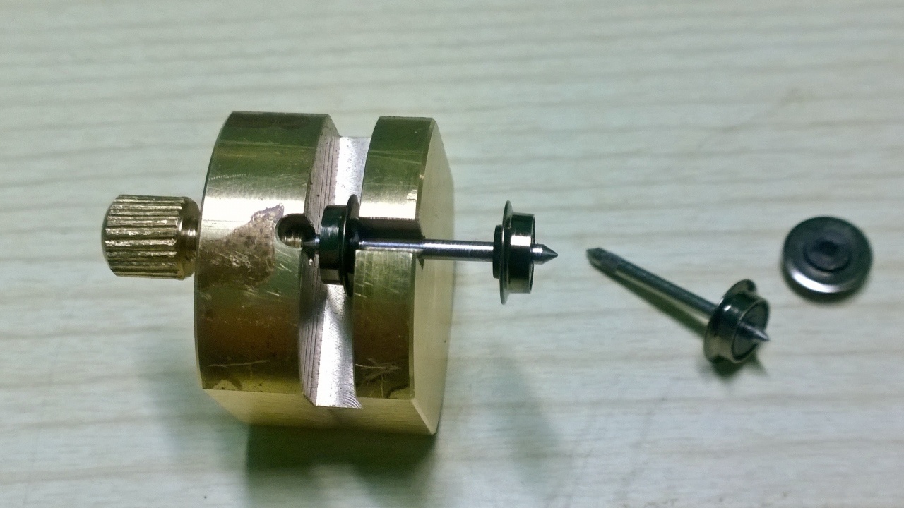

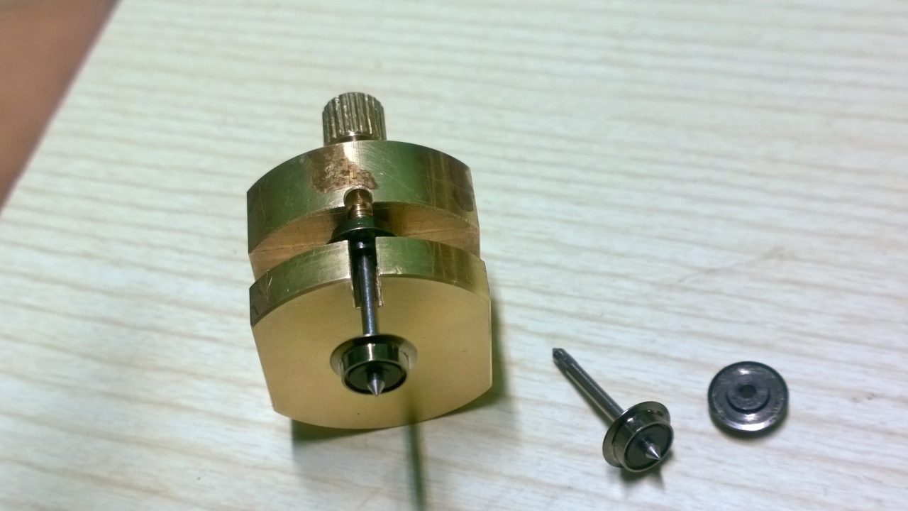

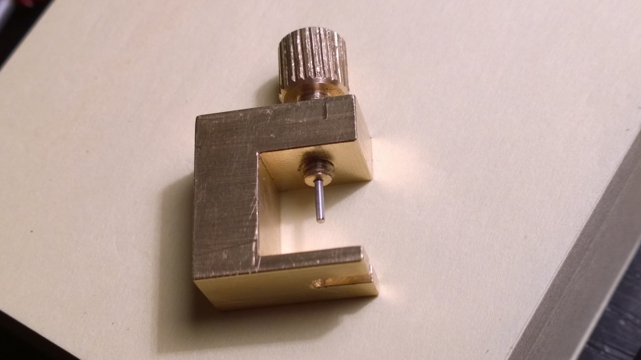

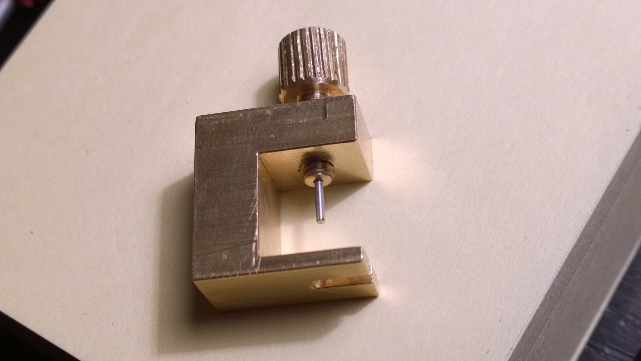

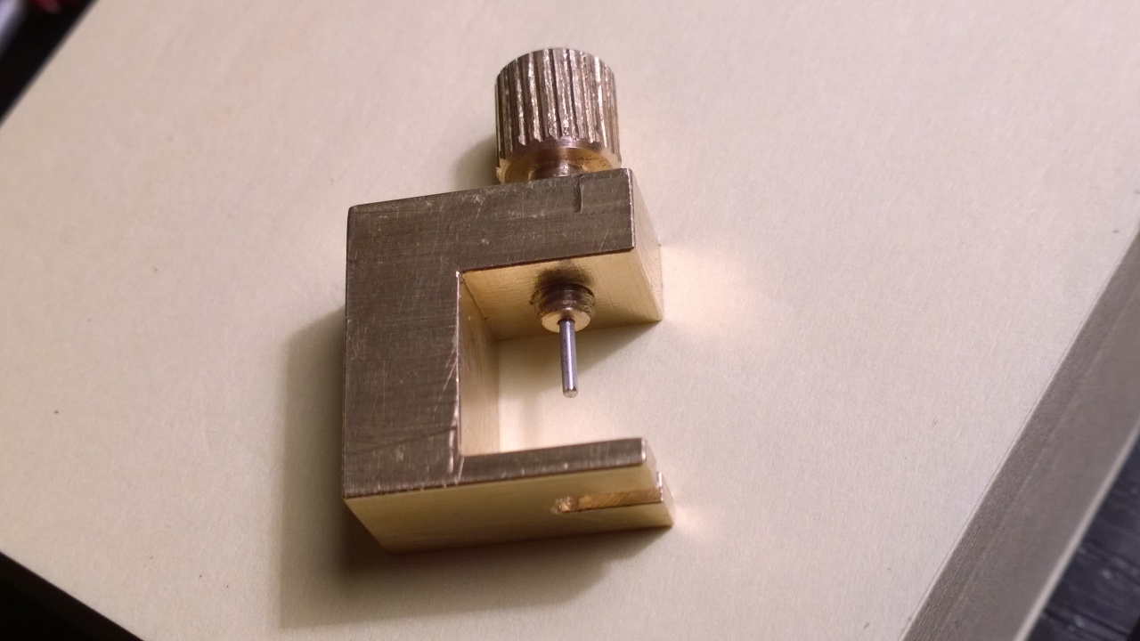

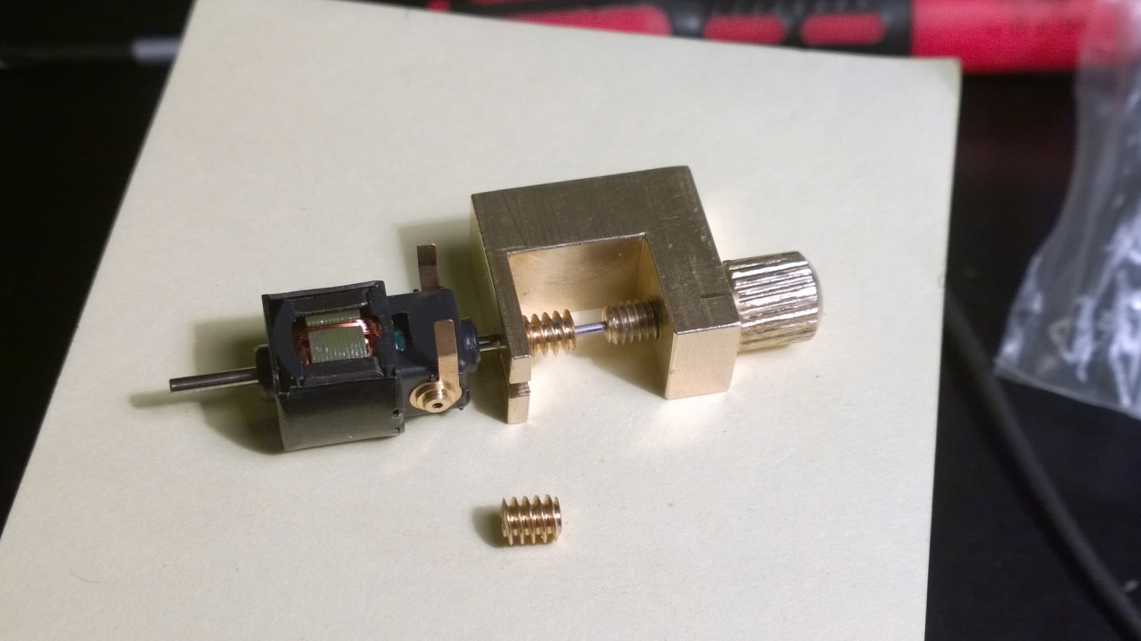

(#40456) Fordítókorongos hozzászólása Válasz • Dec 19, 2014

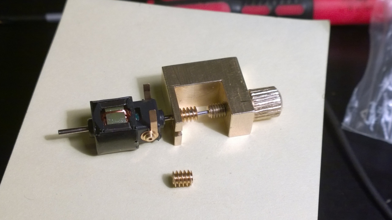

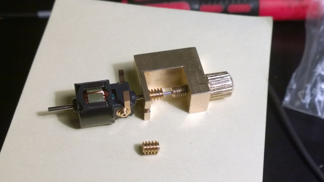

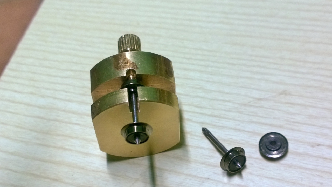

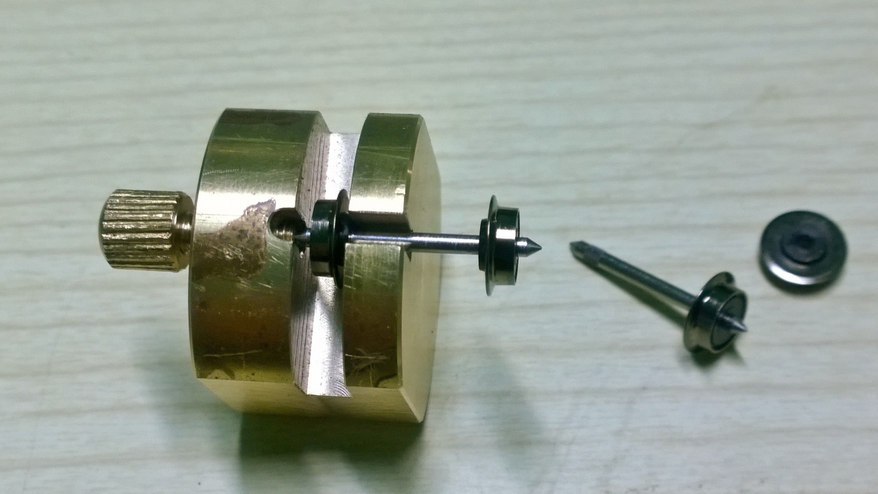

Motorok végtelen csigájának lehúzására csináltam egy célszerszámot!
Ez pl. a Kato 11-104, N-es hajtásában lévő motor csigájához kellett.
Nagyon stabilan rajta van,csak szerszámmal lehet sérülésmentesen leszedni róla.
A tengelyátmérő 1,5-ös,a "kitolótüske"meg 1-es...
Ilyen lett:
(#40460) etwg válasza Fordítókorongos hozzászólására (#40456) Válasz • Dec 20, 2014
Jol néz ki!
Valoszinü, hogy idövel azonban keményebb anyagbol fog kell ujra csinálni. A sárgaréz elég törékeny ( nekem már eltört). Most egy 12 mm vasdarabbol van egy hasonlo szerszámom, és ugy marta a barátom, hogy a belsö sarkak ivesek ( kb.R3) mert pontosan ott repedt el a sárgaréz keréklehuzom.
A kézi csavar helyett nekem imbusz csavar van, mert egyes csigák, fogaskerekek nagyon szivosak tudnak lenni, és olyankor jol jön az erö
(#40471) Fordítókorongos válasza etwg hozzászólására (#40460) Válasz • Dec 20, 2014
Szia etwg!
Igazad van, a réz újabban nagyon törékeny,már sokszor jártam úgy hogy eltört pl. egy üreges rézcsavar.....
Egyenlőre jól működik,ha letörik,majd alulról rácsavarozok egy kórlemezt,na az már stabilabb lesz.
