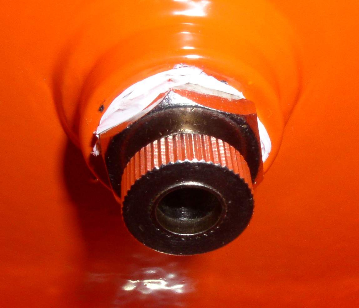

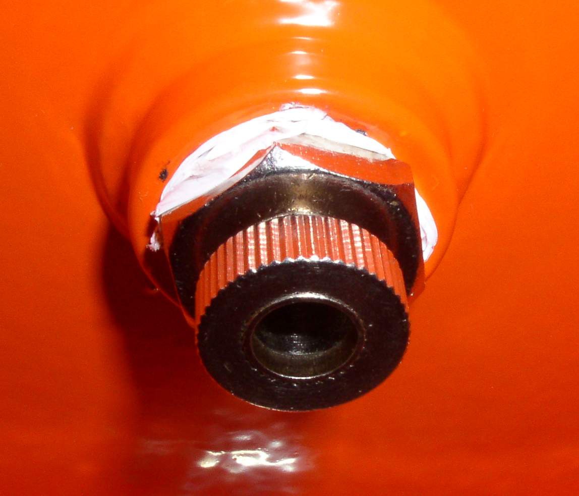

(#40555) diginewl válasza etwg hozzászólására (#40527) Válasz • Dec 23, 2014

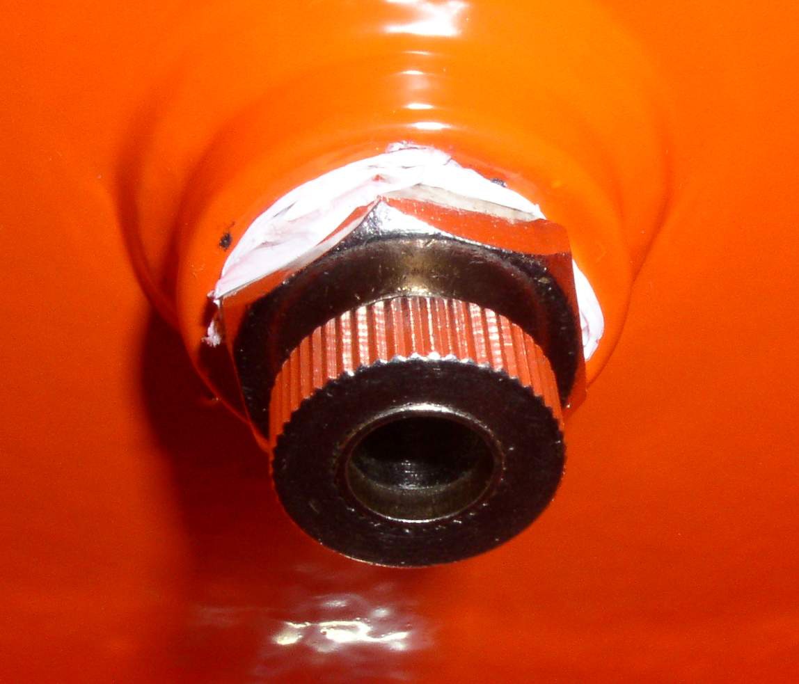

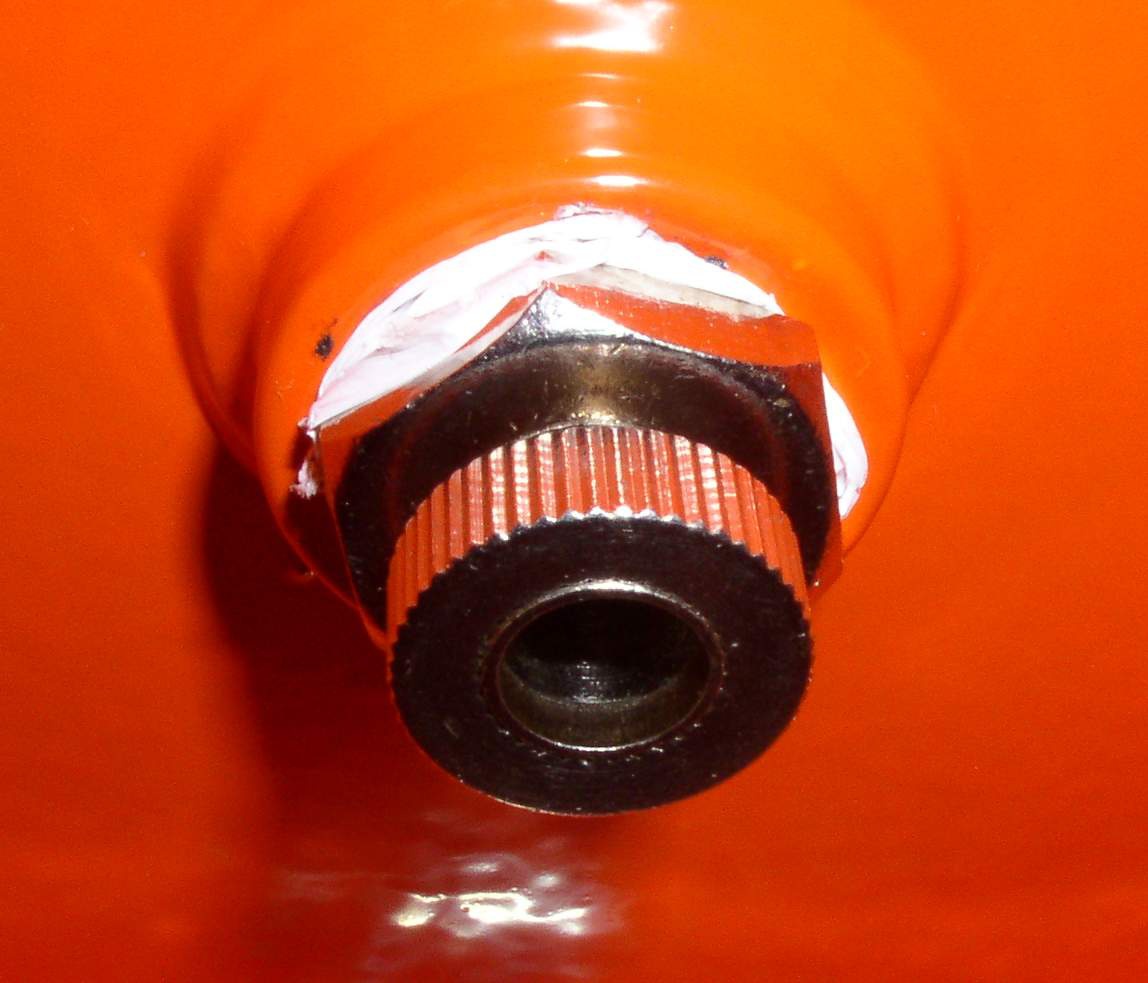

Még egy észrevétel/kérdés ehhez a nagynyomású palackhoz:
Az alján hozzányúltam kézzel ehhez az izéhez. Befelé csavarodik, és akkor kinyit, azaz jön a palackból a levegő.
Ez kézzel nyitható zárható.
Ezt elegendő használat után kinyitnom, aztán nyitva hagyva eltenni?
Ez lenne a leeresztő csap?
(#40560) róbertke válasza diginewl hozzászólására (#40555) Válasz • Dec 23, 2014
Szerintem ne engedd ki teljesen a levegőt és csak zárd el azt a csapot, mert amíg belül nagyobb a nyomás mint kint, nem porosodik belülről a palack.
(#40566) etwg válasza diginewl hozzászólására (#40555) Válasz • Dec 23, 2014
Ha a flakon alján van, akkor igen. Egy kicsit csodálkozom, hogy kézzel nyithato. De nem volt még a kezemben ilyen palack.

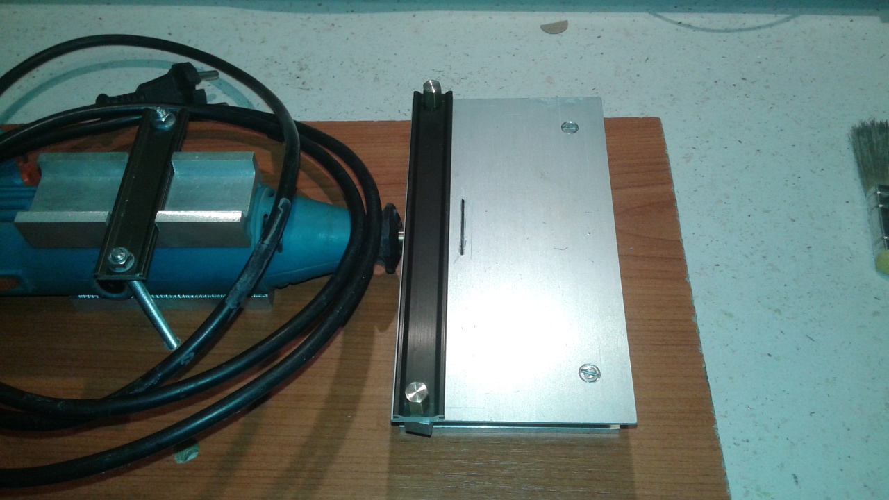

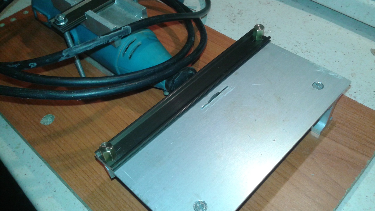

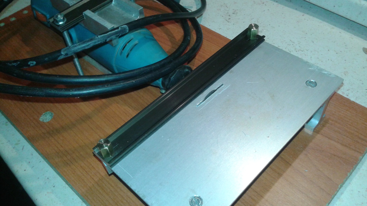

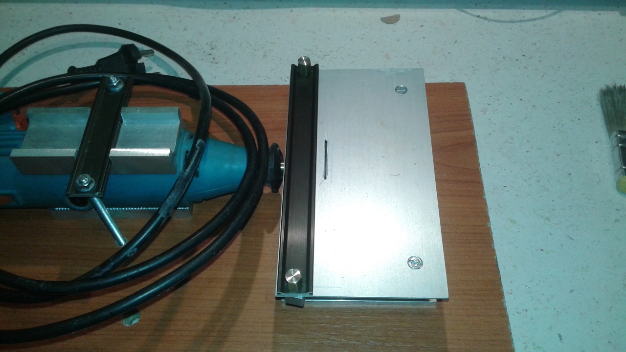

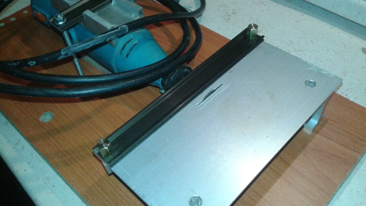

(#40843) HOTotya hozzászólása Válasz • Dec 31, 2014

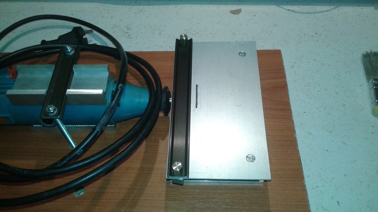

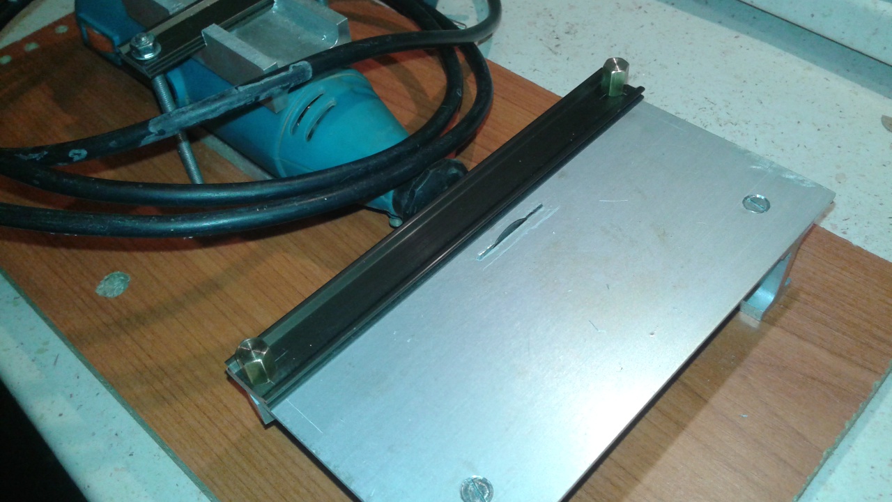

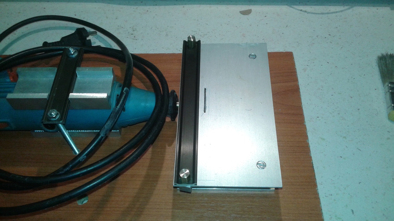

Üzenet Váltógyártó kollégának...
Itt várja egy nyákvágó kézi(gépi) készülék.......
(#40957) Csukló válasza HOTotya hozzászólására (#40843) Válasz • Jan 2, 2015
Ötletes!

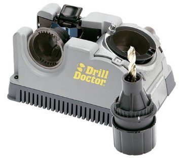

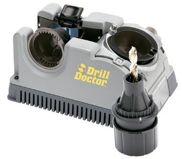

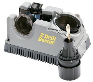

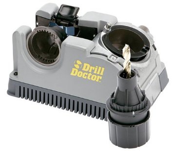

Esetlegesen használ valaki közületek olyan fúróélezőt, ami bevált neki, és tudja ajánlani?
Ilyesmire gondolok, de látatlanban nem szeretnék belefutni valami jópofának tűnő, de használhatatlan holmiba:
(#41954) HOTotya válasza DZolTTán hozzászólására (#41950) Válasz • Jan 30, 2015
Húhhhh nem egy olcsó gép...........megéri???? 70.000.-Ft-ért Inkább egy kis általános köszörű.....és egy kis gyakorlás...
(#41955) etwg válasza DZolTTán hozzászólására (#41950) Válasz • Jan 30, 2015
Igaza van HOTotyanak, finom köszörükö, jo szem és némi gyakorlat többet ér mint ezek a vackok. Én már 2 különbözöt kaptam, egyik sem jo....
(#41956) DZolTTán válasza HOTotya hozzászólására (#41954) Válasz • Jan 30, 2015
Igen, ezt a verziót ismerem, csak ha nem olyan ügyes az ember?
Vagy nem csak éles fúrót szeretne, hanem tuti biztos központosra élezettet...
(#41957) DZolTTán válasza etwg hozzászólására (#41955) Válasz • Jan 30, 2015
Na, az is segítség, ha megmondod, melyik ez a kettő, amit ezek szerint akkor kerülni kell...
(#41958) HOTotya válasza DZolTTán hozzászólására (#41956) Válasz • Jan 30, 2015
Igazából az olcsóbb típusok nem tudnak több fúrót köszörülni(rézhez,alumíniumhoz vagy pl. lemezhez)szinte csak a vashoz jók(120 fok végett)Igaz a keresztéleket is tudnak,de..... A drágább gépek már tudják,de azok minimum 100000.-Ft-nál kezdődnek és a vége 1 milla!!! Ezért írtam egy kis gyakorlás és menni fog !!!
Én nem "pazarolnák" ennyi pénzt rá.....de ez csak az én véleményem a döntést neked kell meghozni!
(#41959) etwg válasza DZolTTán hozzászólására (#41957) Válasz • Jan 30, 2015
Az egyiket a furogéppel kell meghajtani, a másikon meg lyukak vannak a furoknak. (3-10mm)
Az elsön az 5. furo után már láthato kopás van a kövön, azaz a beállitott szögek nem stimmelnek. ( azon nagyon hasonlo tokmánnyal kell a furok befogni a köszörüléshez).
A másik meg uj korától nem köszörül jol, a furo a köszörülés után nem "kap" az anyagba, s nincs rajta mit állitani.
Nem tudom, hogy még létezik-e, valamikor a Proxxonnak volt egy aránylag jo szerkezete a finom furokhoz - egész fémböl volt. Az egyik barátomnak van ilyen gépe amin 6 mm-s furokig egészen jol lehet köszörülni, igaz, hogy ö aktiv korában szerszámkészitö volt, és ö javitotta fel azt a köszörüt..
(#41960) Fordítókorongos válasza DZolTTán hozzászólására (#41957) Válasz • Jan 30, 2015
Szia Zoli!
Szerintem is igaza van Totyáéknak!
Egy kis gyakorlás és menni fog a téma!!!!
A másik meg,hogy ezek a gépek nem tudják mit akarsz fúrni velük!
Minden anyaghoz más fúrót kell köszörülni....
nem olyan nagy dolog,gyakorolni kell és mindig próba furatokat csinálni, mielőtt élesben használnád. (Még egy tapasztalt embert is érnek meglepetések.)
Más és más fúró kell a vashoz,rézhez,műanyaghoz,lemezhez és még az sem mindegy hogy telibe fúrsz,vagy már egy kész furatot fúrsz fel egy nagyobb átmérővel.
Lehet pl. a névlegesnél nagyobb átmérőjű furatokat is készíteni...
Egy általános köszörű,jó minőségű kővel a lesz a legjobb választás!
(Általában a köszörűgéppel kapott kövek gyenge minőségűek.)
...és nem csak fúróköszörülésre lehet majd használni!
Majd menet közben simán ráérzel a témára,köszörülési segítséget meg kapsz hozzá itt !
Üdv.:Árpi

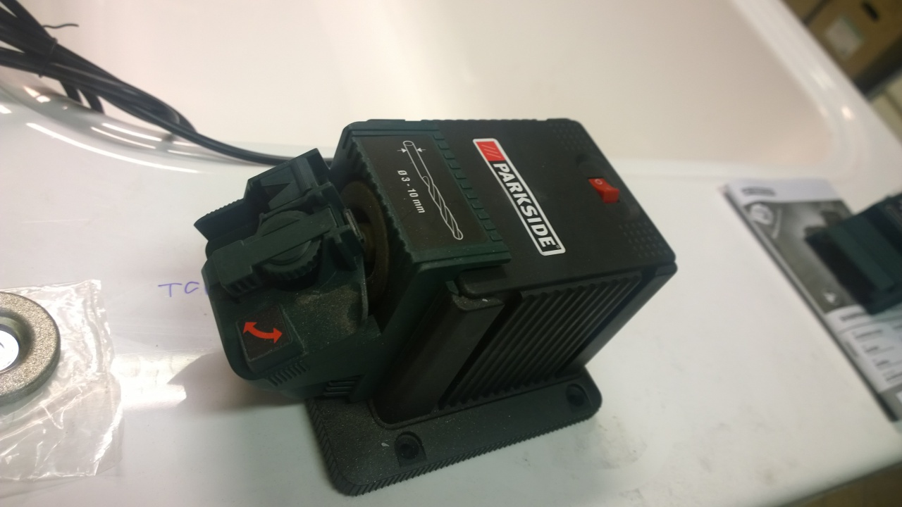

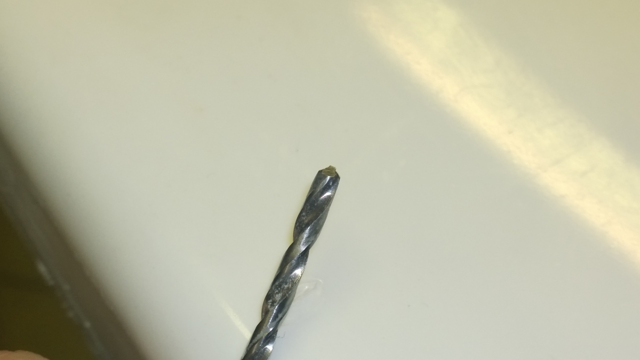

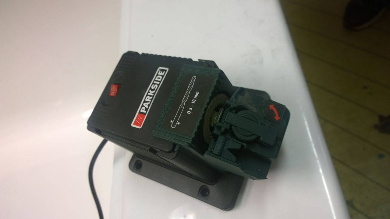

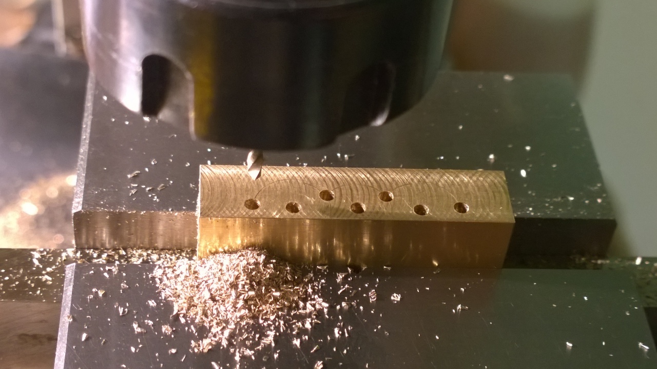

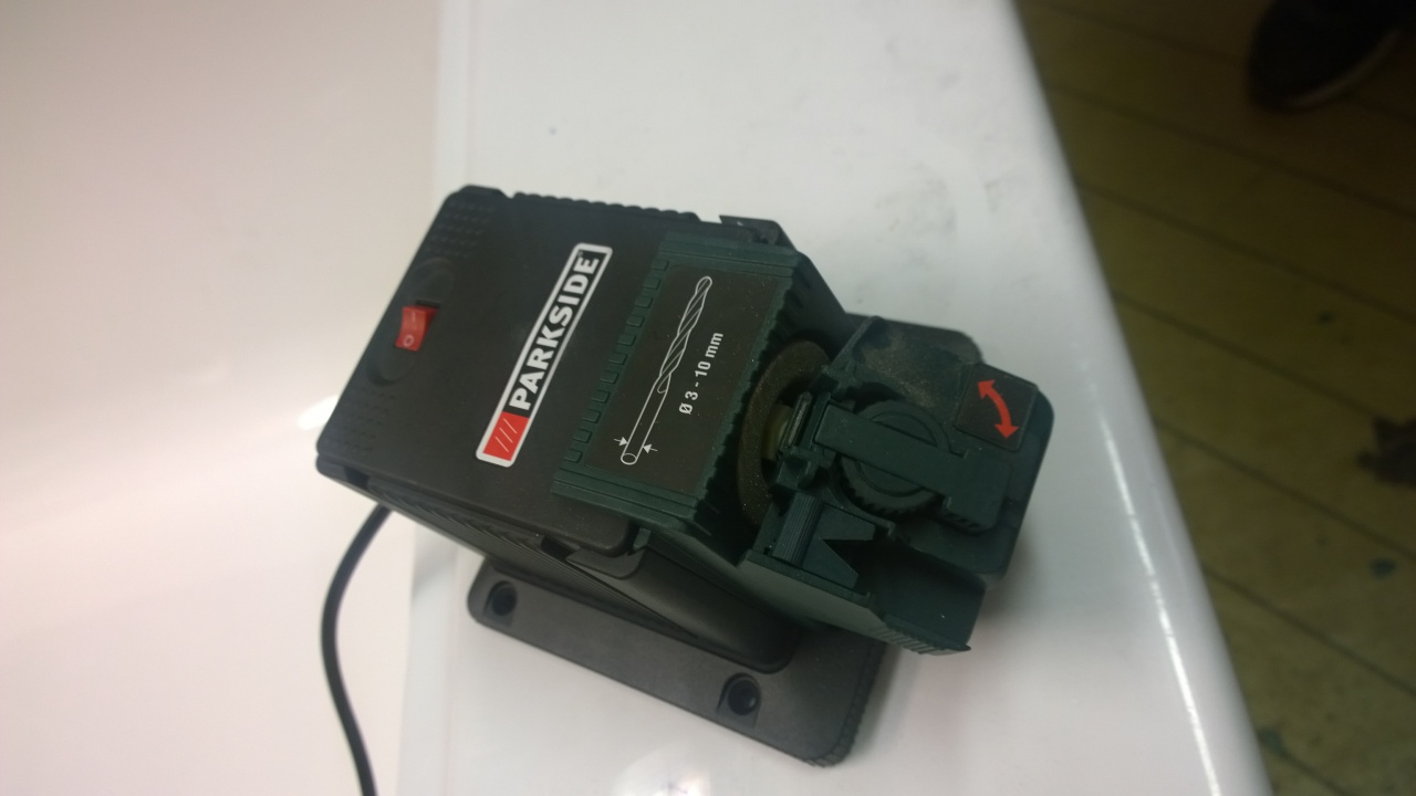

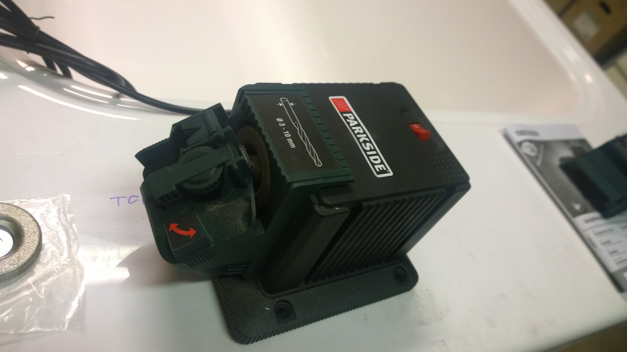

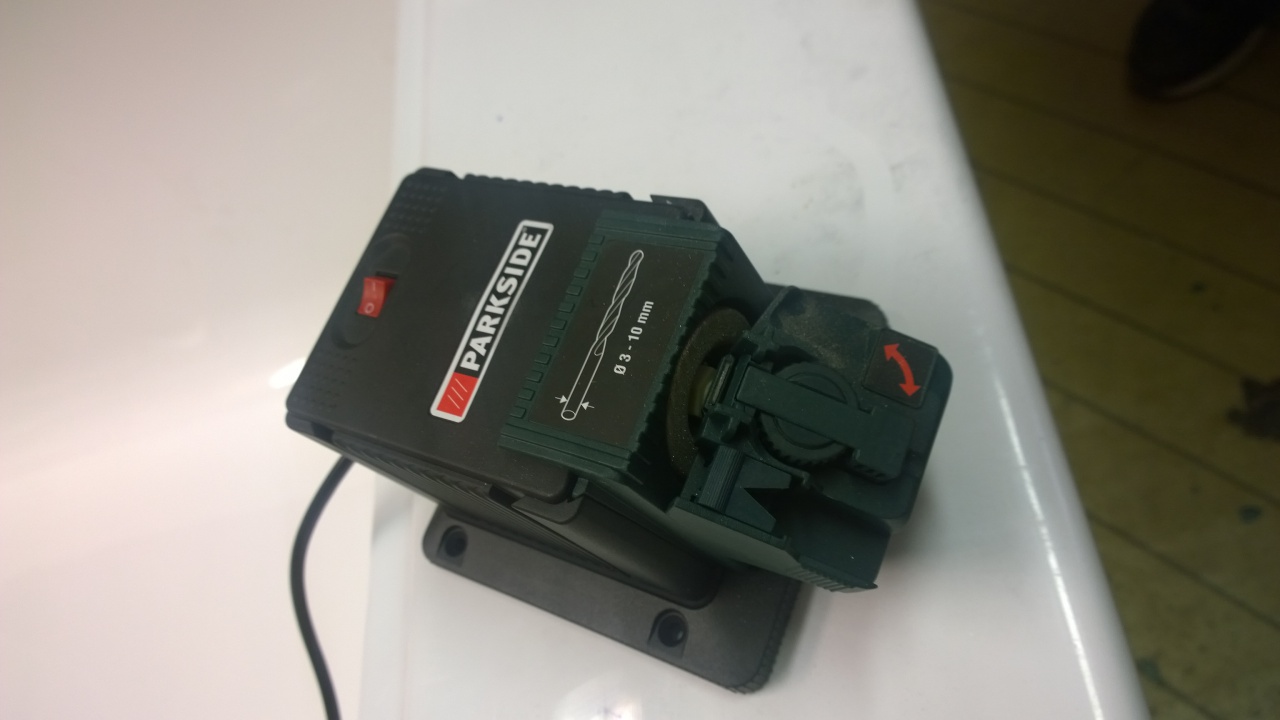

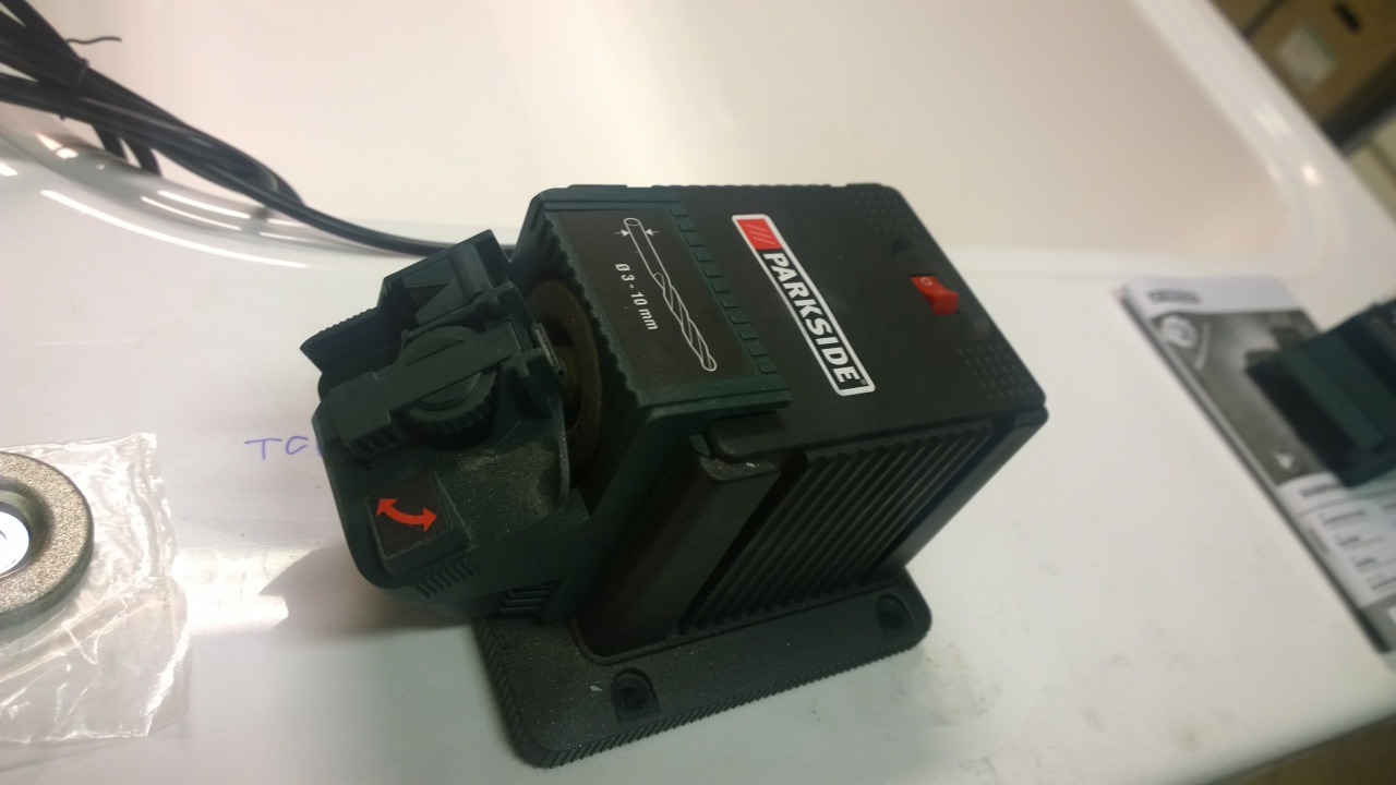

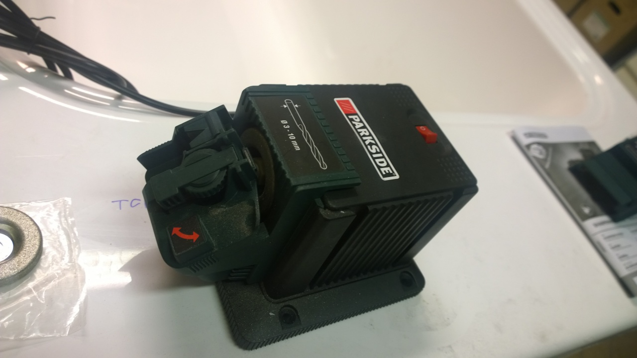

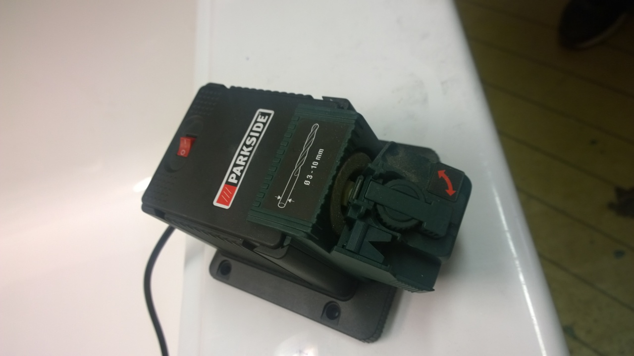

(#42932) Fordítókorongos válasza DZolTTán hozzászólására (#41950) Válasz • Márc 5, 2015
~1 Hónapja beszéltünk a fúróélezésről!
Édesapám vett egyet 6000Ft.-ért !!!
Gyémántos köszörűtárcsája van nem kő!
Adnak hozzá tartalék tárcsát is.
Nem azt mondom,hogy egy precíziós gép,de azért általános fúrásra használható fúrót köszörül!
3-10-es átmérőjű fúrókhoz lehet használni,de szerintem simán lehetne valami adaptert csinálni hozzá,hogy megfogja a kisebbeket is...
A Lidl-nél lehet kapni,kipróbáltuk működik:
Fúróélező
(#42957) HOTotya válasza Fordítókorongos hozzászólására (#42932) Válasz • Márc 6, 2015
Arra kiváncsi leszek,hogy tudsz adaptert készíteni egy 0,4-s fúróhoz.....

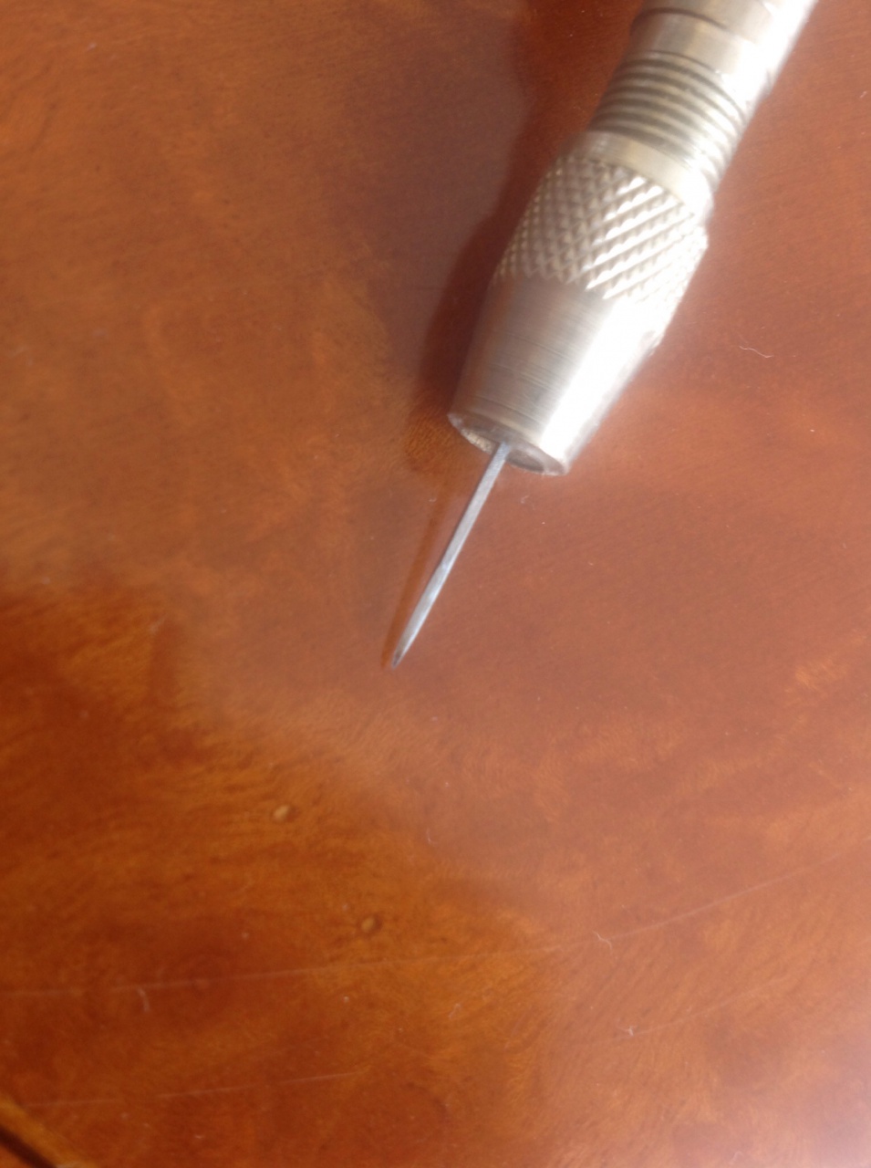

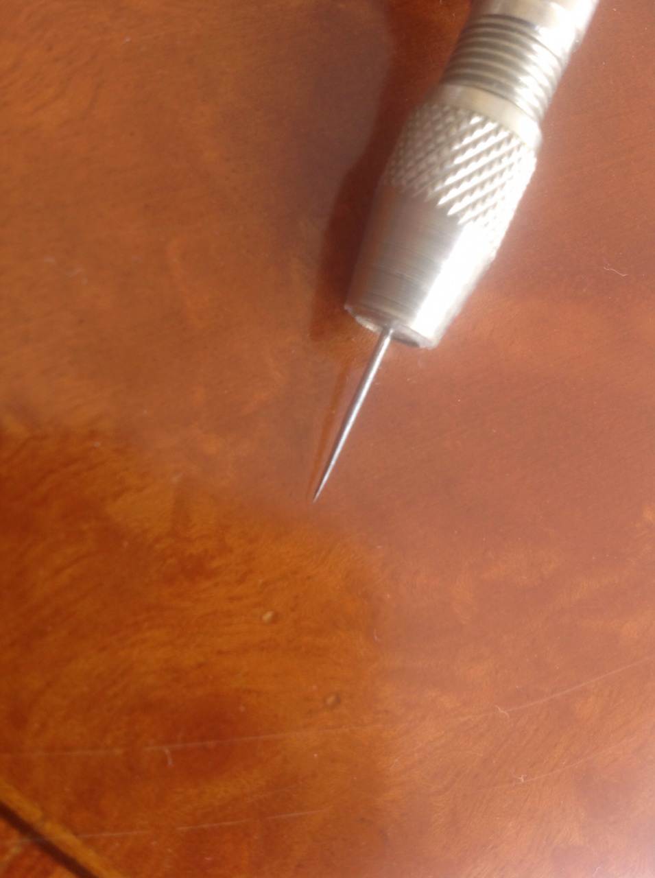

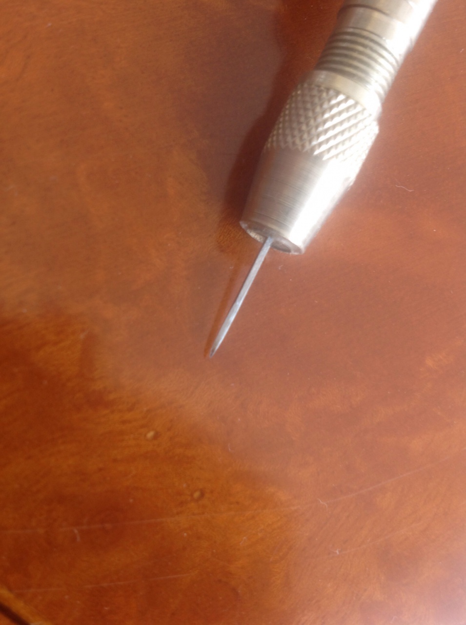

(#42973) Fordítókorongos válasza HOTotya hozzászólására (#42957) Válasz • Márc 6, 2015
Pedig tök egyszerű!!!
Beleereszted egy 3-mas szárba és azt már megfogja!!
Utána már ki is próbálhatod,hogy mi történik ha megélezed...
(#43082) HOTotya válasza Fordítókorongos hozzászólására (#42973) Válasz • Márc 10, 2015
Megnéztem a én is azt a köszörű "gépet".... Inkább maradok a jól bevált köszörűnél és a gyémánt korongnál..... ja meg a luppénál(nagyító)... Erre pénzt nem adok ki!!!
(#43097) Fordítókorongos válasza HOTotya hozzászólására (#43082) Válasz • Márc 11, 2015
Én is!
Viszont aki nem tud fúrót köszörülni,annak ez jó választás lehet....
ráadásul használható fúrót köszörül!!!
Szerintem nekik megéri azt a 6 rugót.
Nekem csak a 0,4-es csaposhoz kellene a lupé!

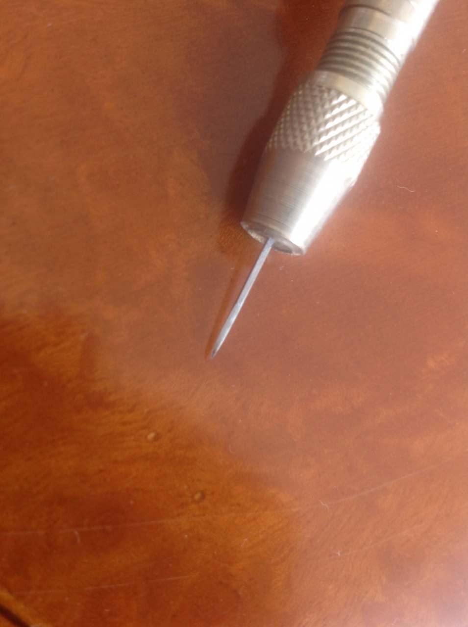

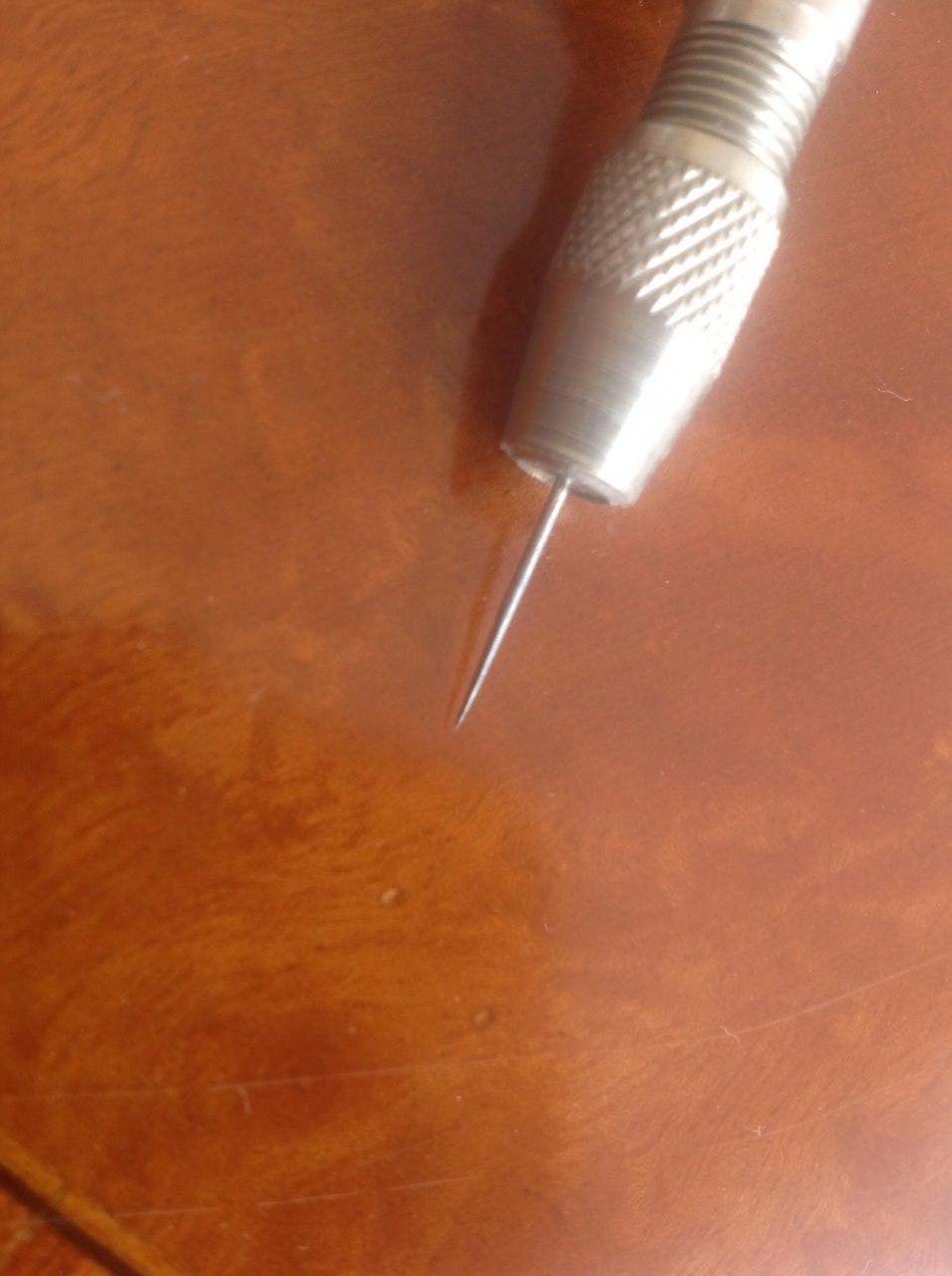

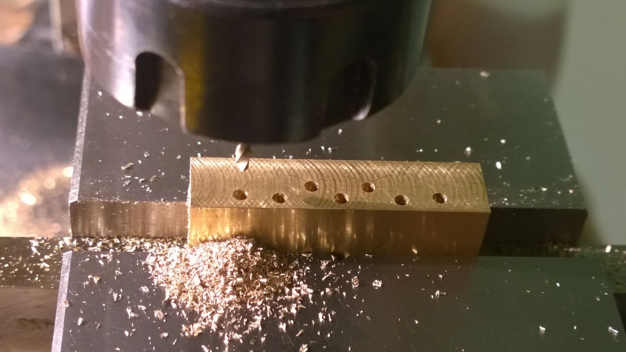

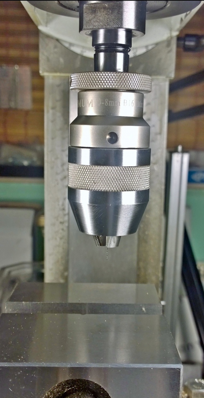

(#43165) Fordítókorongos válasza STTaradder hozzászólására (#43154) Válasz • Márc 13, 2015
Ebben nem értünk egyet!
A jó minőségű fúrókat ugyanúgy meg kell időnként élezni,mint a silányat,csak ritkábban.

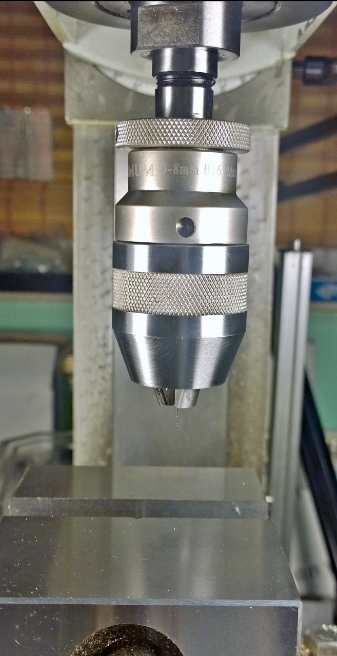

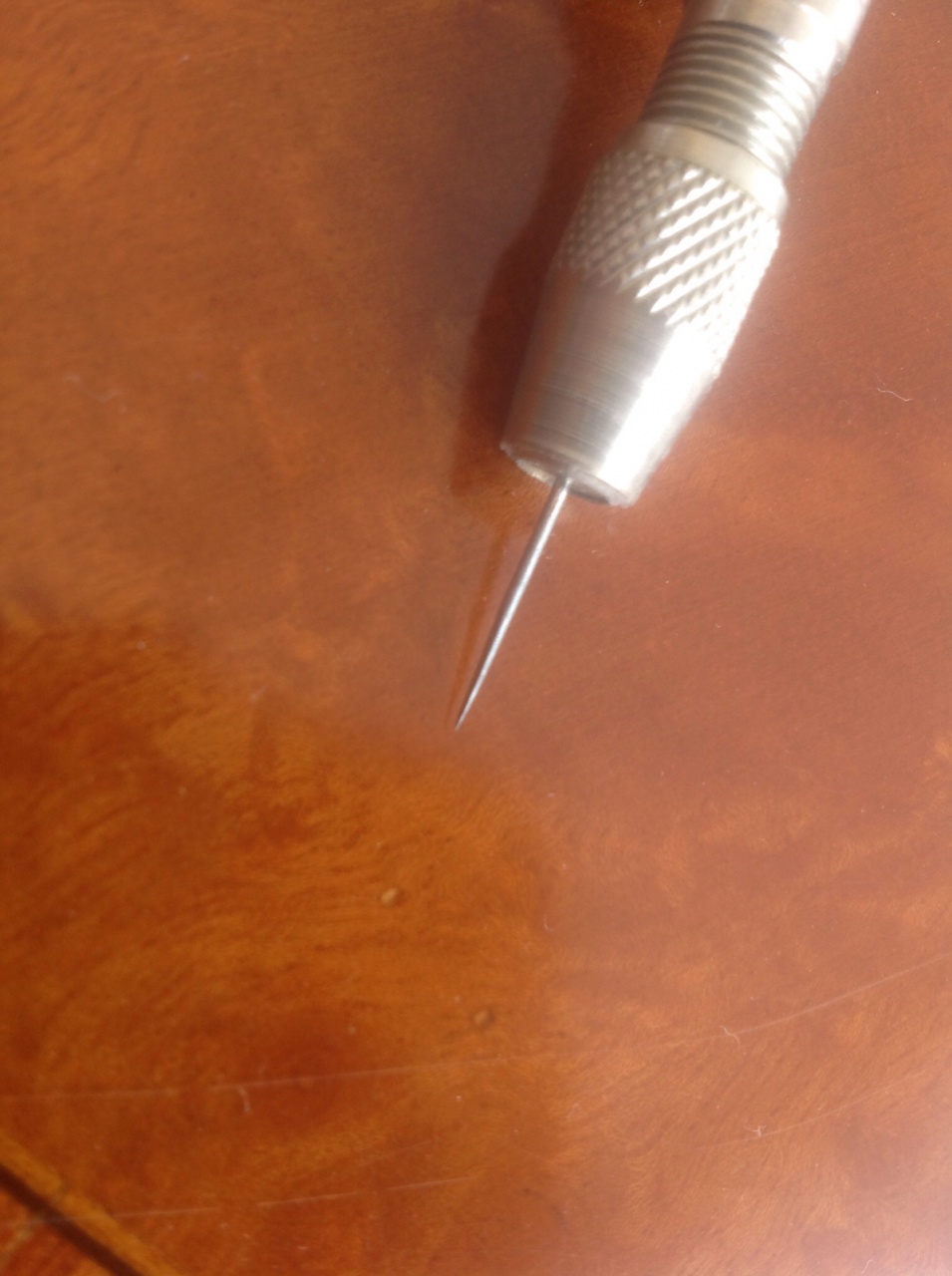

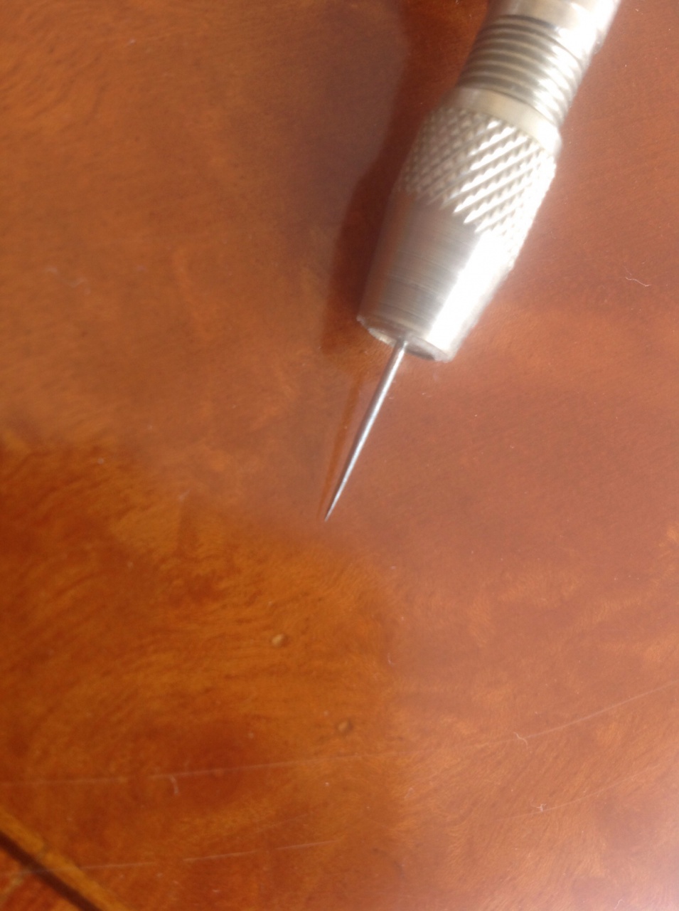

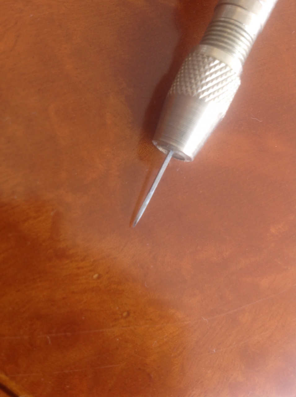

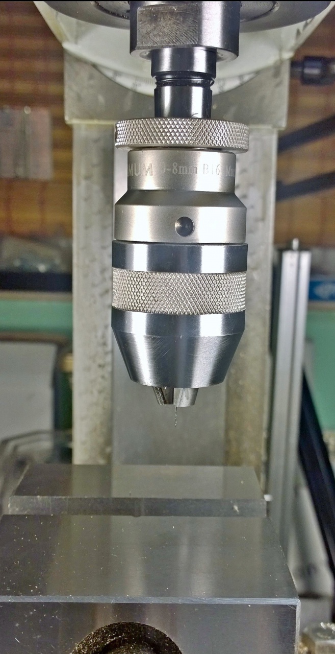

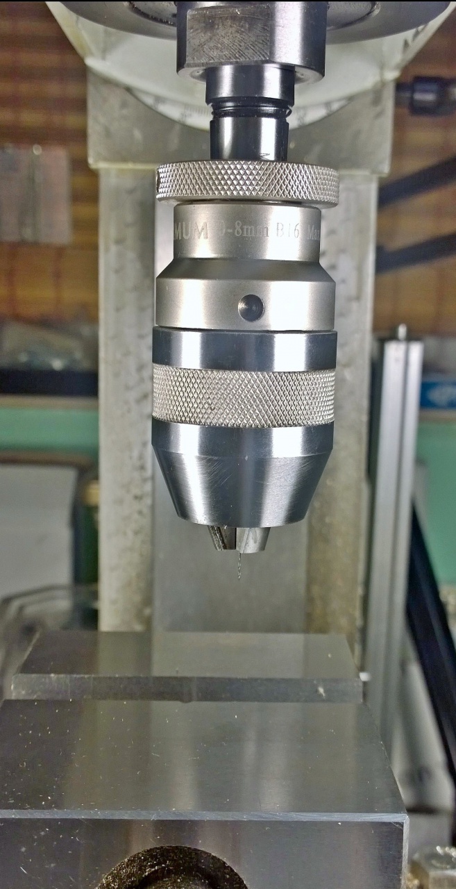

A fúrásokkal kapcsolatban ajánlanék egy olcsó és nagyon jó minőségű fúrótokmányt:
Optimum, kézi szorítású gyorstokmány,köszörült pofákkal,0-8mm-es átmérőig működik!
Befogtam egy 0,5-ös fúrót,így néz ki:

Urak olyan pici lyukakhoz mint ami nekünk gyakran kell (< 1mm) sokkal egyszerübb és hatásosabb a primitiv furo ( cigányfuronak vagy ágyufuronak is csufolják-nem tudom miért). Ezt egy konikus acél varrotüböl szoktam köszörülni, ugy hogy a tüt elöször az egyik oldalán laposra köszörülöm, hogy az élek szép élesek legyenek. Ezzel aránylag könnyü néhány tized mm vastag rézlemezt átfurni, majd addig nyomni a lemezbe amig a megfelelö átméröt el nem éred ( könnyü filctollal megjelölni a tü oldalán).
Elvben ugyanugy müködik mint a dörzsár ( amit ha tudsz szerezni sokkal drágább.)

Ezt képpel tudod illusztrálni?

(#43209) róbertke válasza etwg hozzászólására (#43193) Válasz • Márc 15, 2015
Cipész ár nem jó erre?
(#43210) etwg válasza róbertke hozzászólására (#43209) Válasz • Márc 15, 2015
Az tul vastag ( legalábbis a többség -az enyém majdnem 3,5 mm).
A jo tü olyan, hogy a kúp fokozatosan vastagodik ( sajnos a modern tük nem mindig ilyenek, azoknak van egy rövid hegye majd átmegy egy sima henger alakba - ez nekünk nem jo).
A tü egyik oldalát legalább 10-20 mm hosszban leposra kell köszörülni ( a keresztmetszet félkör). Az utolso sliffet kézi köszörükövön egy nagy tokmányba, aminek az egyik oldala lapos ( suszter ár fogantyuja) fogva az asztallapon csusztatom. Igy a tü nem fordulhat el és elöre hátra tologatva élezem a lapos oldal sarkait.
Az igazi orás dörzsár gula alaku ( 4 oldal a keresztmetszet négyzet) a tü meg egy fél kup.
A lényeg az, hogy 5-10 mm hosszban növekedjen az átmérö néhány tized mm-t, igy könnyü beállitani a kivánt átméröjü lyukat.

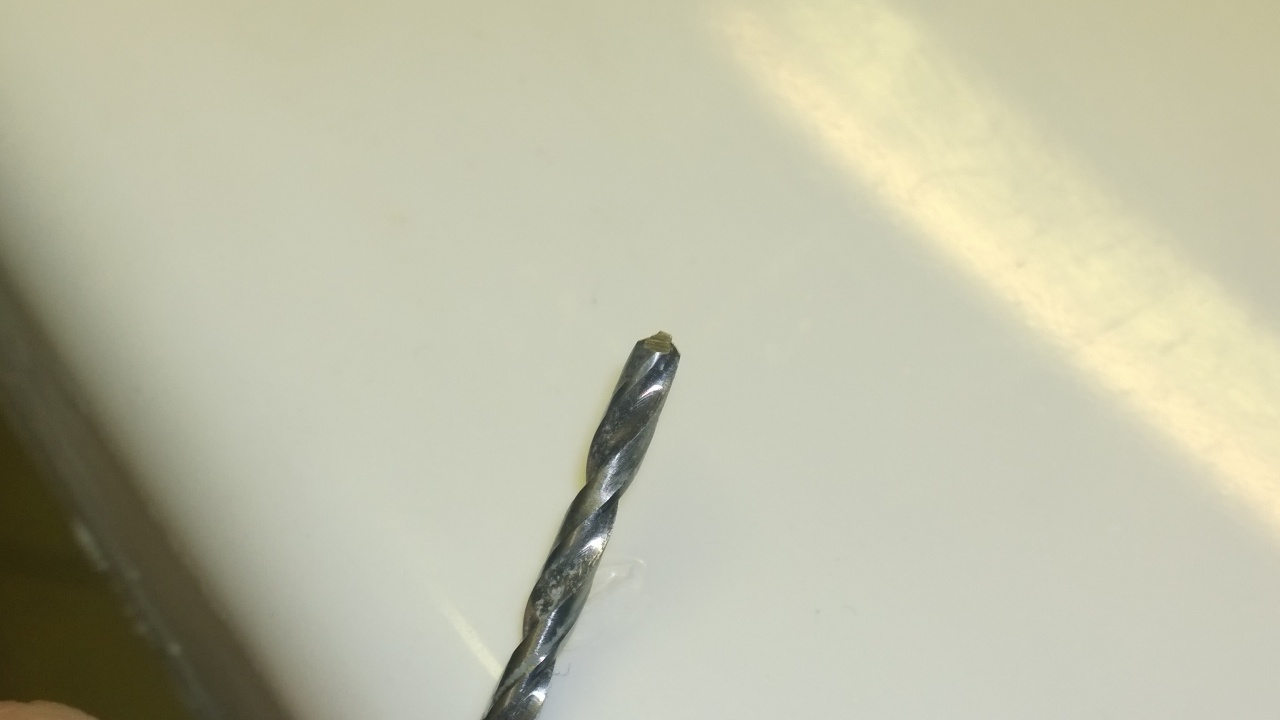

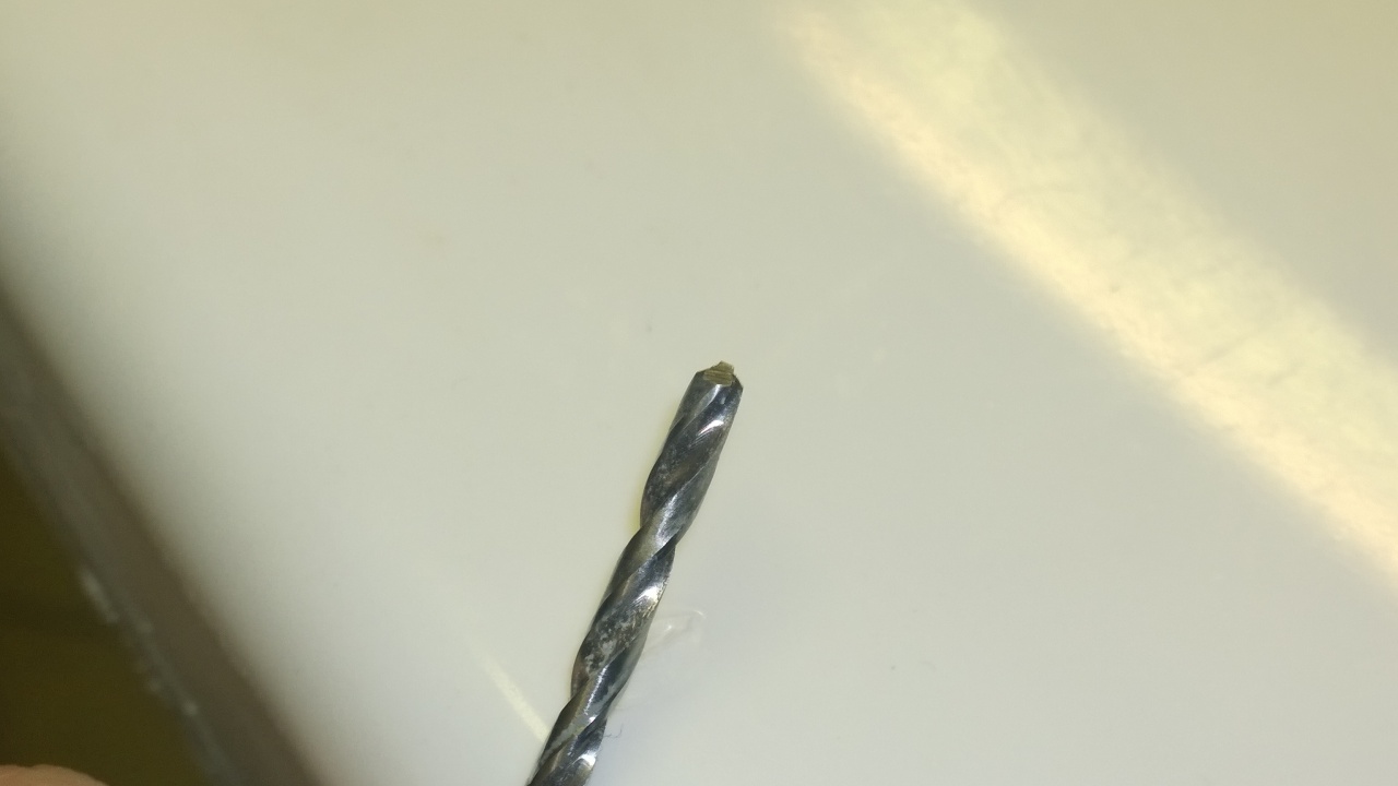

(#43214) etwg válasza etwg hozzászólására (#43210) Válasz • Márc 15, 2015
Megprobáltam lefényképezni ami nem olyan egyszerü.
Itt van az egyik képen el van 90 fokkal forditva a furo. Ezzel 0,6 mm-ig tudok furni. Van vékonyabb meg egy vastagabb is, de percek kérdése egy olyant késziteni ami kell ( ha van tartalék tü).
(#43217) zsolesz74 válasza Fordítókorongos hozzászólására (#43165) Válasz • Márc 15, 2015
„A jó minőségű fúrókat ugyanúgy meg kell időnként élezni,mint a silányat,csak ritkábban.”
Ebben csak azért nem értek veled egyet, mert a jó minőségű nálam a titán-karbid/nitrid vagy wolfrám-karbidos bevonatú szerszámokat takarja.
Azokat meg csak egyszer köszörülöd meg és kuka!
