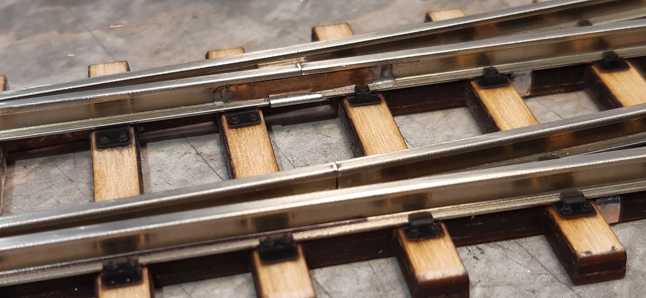

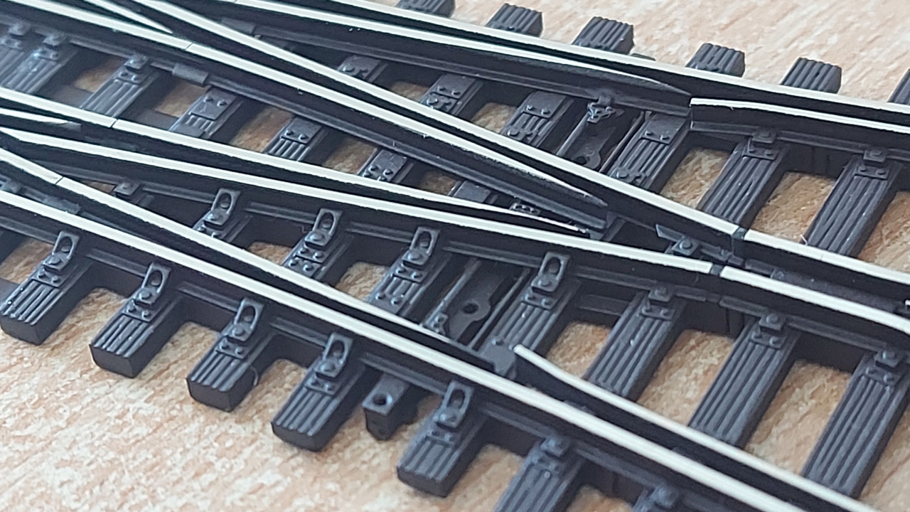

(#72642) Váltógyártó válasza elektrorudi hozzászólására (#72638) Válasz • Okt 13, 2025
Semmi titok nincs benne, ráadásul nem is saját ötlet.
A sínprofilhoz illő sínösszekötőből vágok kb. 3mm hosszú darabot, kicsit összenyomom, hogy feszüljön a sínprofilon, majd ráforrasztom a csúcsín végére, hogy a fele hátrafelé kilógjon. Utána egy 0,15mm vastag, kb. 0,6mm széles, 10mm hosszú bronz csíkot a sínpapucs fölé forrasztok, ennek is hátralóg a fele. Utána a sínpapucs másik végét rátolom a belső sín végére, majd a kilógó bronz lemezt hozzáforraszton a belső sínhez. Arra kell vigyázni, hogy a lemeznek csak a végeit (1-2mm) szabad a sínhez forrasztani, mert akkor mozog a csúcssín könnyen. Ha végigfut a lemezen a cin, akkor összeforraszthatja a két síndarabot, és akkor nem, vagy alig fog mozogni. Nem egyszerű feladat, de meg lehet tanulni. Eleinte lehet hosszabb lemezcsíkot is használni, úgy könnyebb forrasztani a végeket. Ha jól csináltad, akkor egy mechanikusan könnyen mozgó, elektromosan atomstabil kapcsolatú illesztést kapsz. A képen code 143-as sín van, azért vastagabb a lemez, de ezen a képen látszik igazán jól minden.

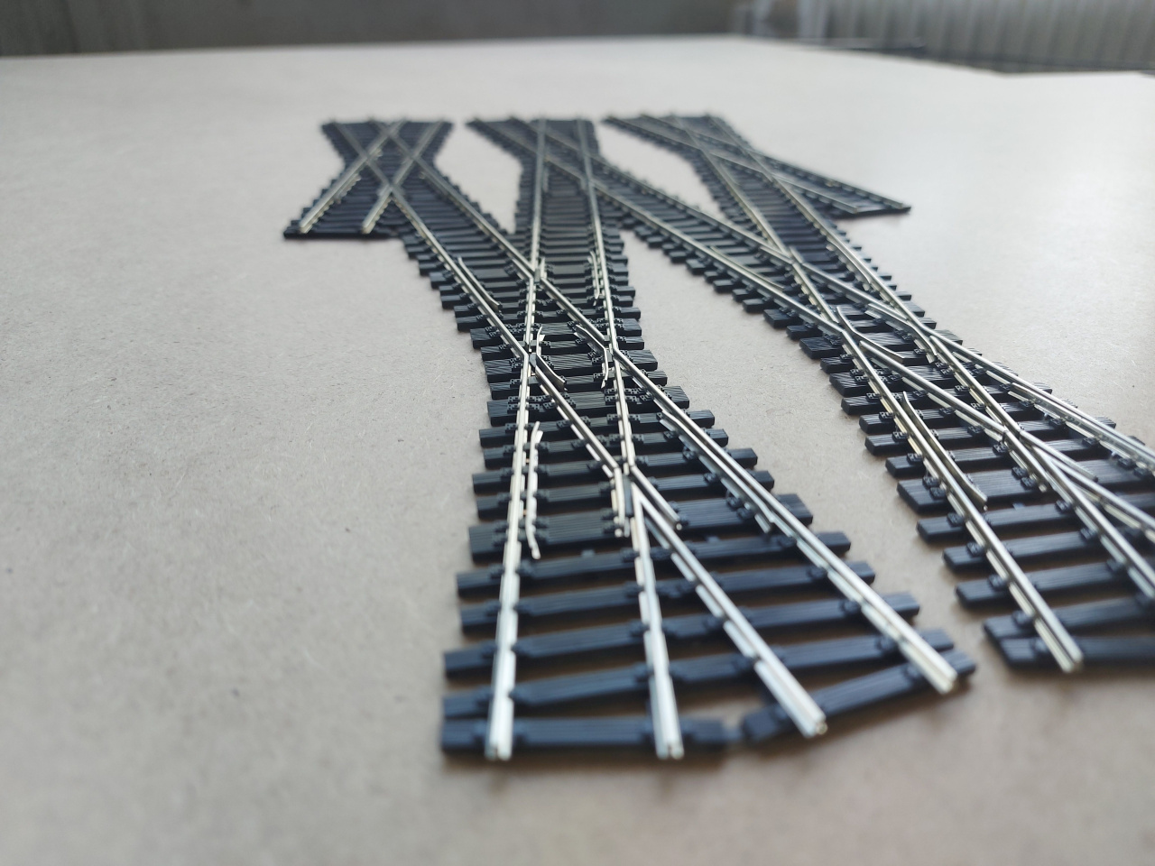

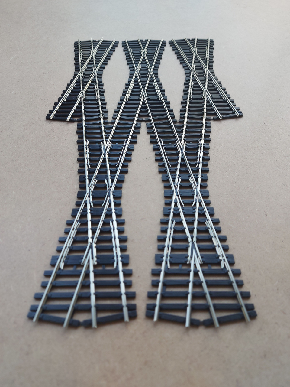

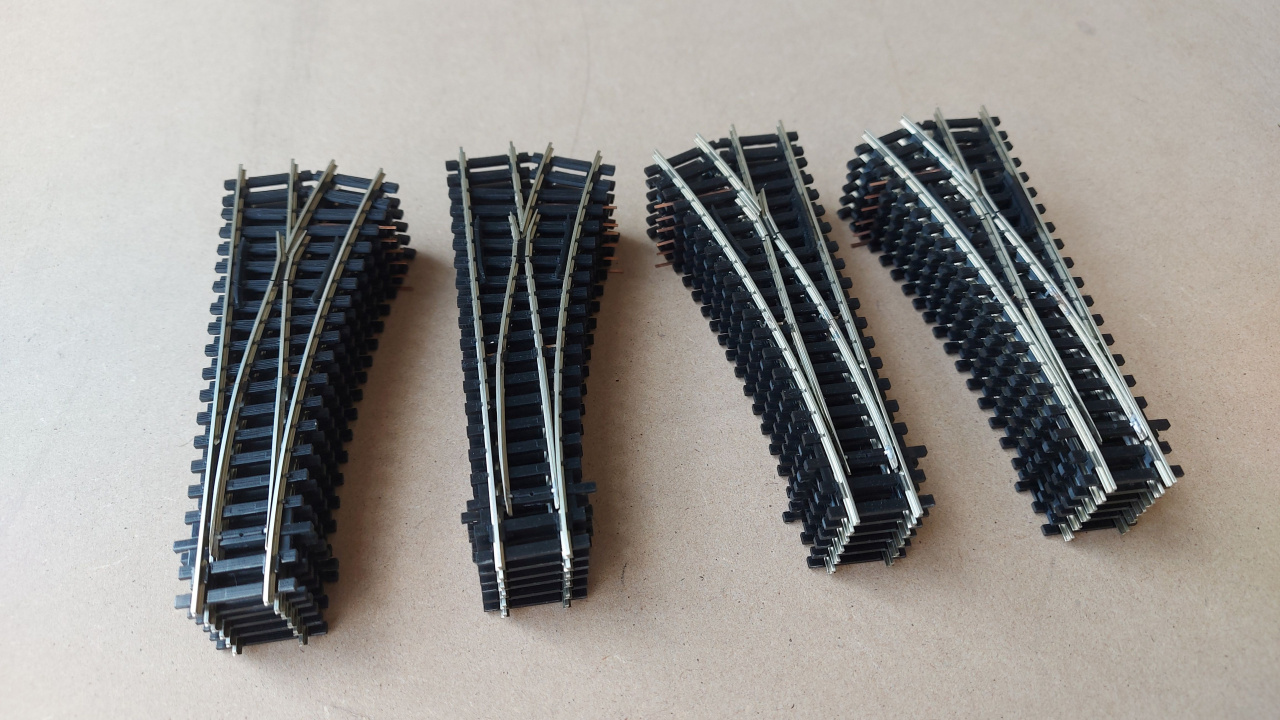

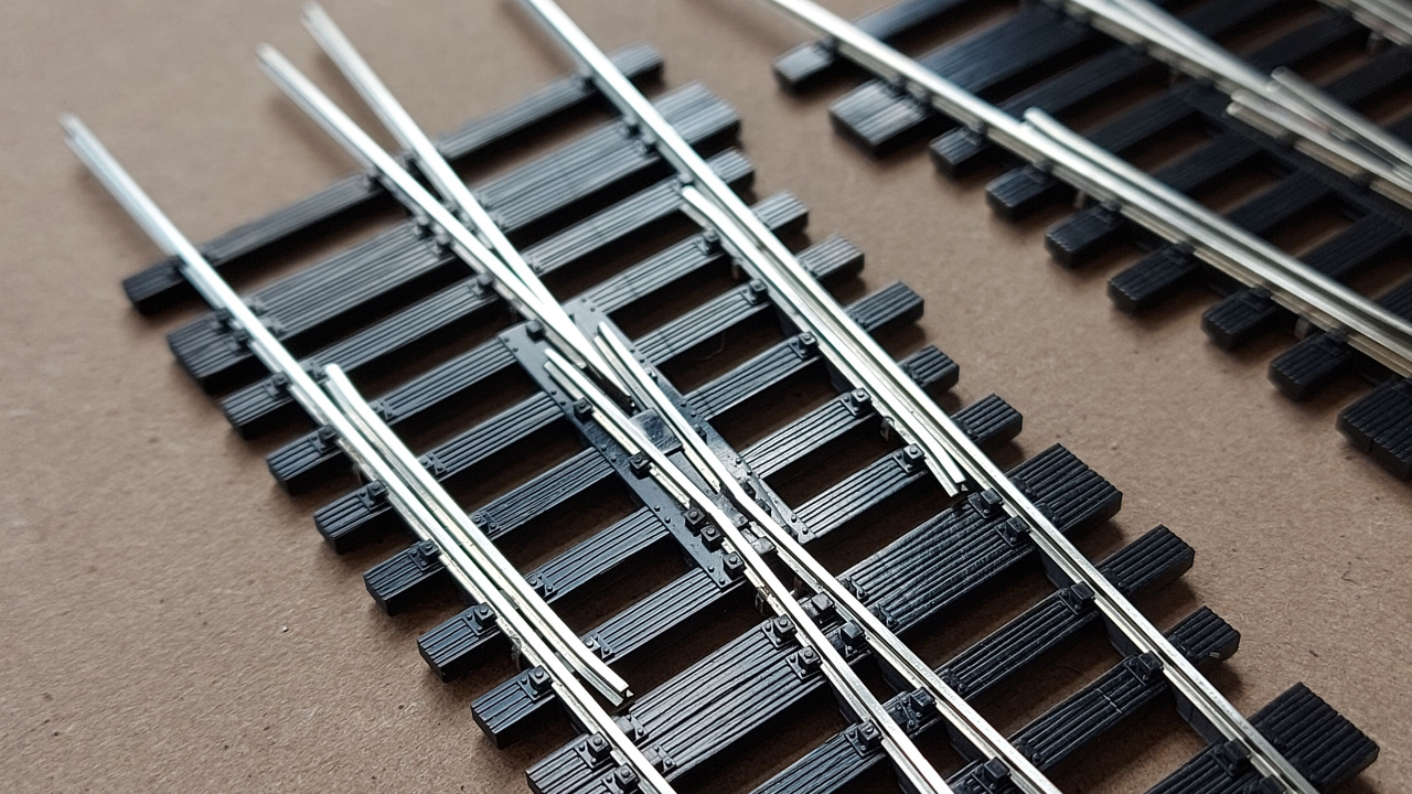

Kicsit átdolgoztam a H0 ROCO 10 fokos geometriához készült 20 fokos átszelést.
(#72736) Váltógyártó válasza Váltógyártó hozzászólására (#72735) Válasz • Okt 18, 2025
(#72737) Váltógyártó válasza Váltógyártó hozzászólására (#72735) Válasz • Okt 18, 2025
Ennek az átszelésnek a segítségével egy másfélszeres vágánytávolságú hózentróger építhető a ROCO 10 fokos kitérőiből és/vagy angolváltóiból.
(#72752) elektrorudi válasza Váltógyártó hozzászólására (#72642) Válasz • Okt 21, 2025
Köszönöm szépen a válaszod.
A megoldásod zseniális. Egyszerű és mégis tökéletes.

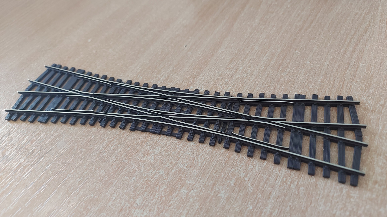

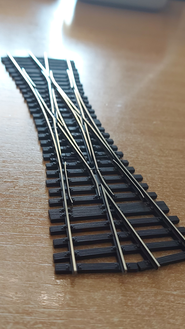

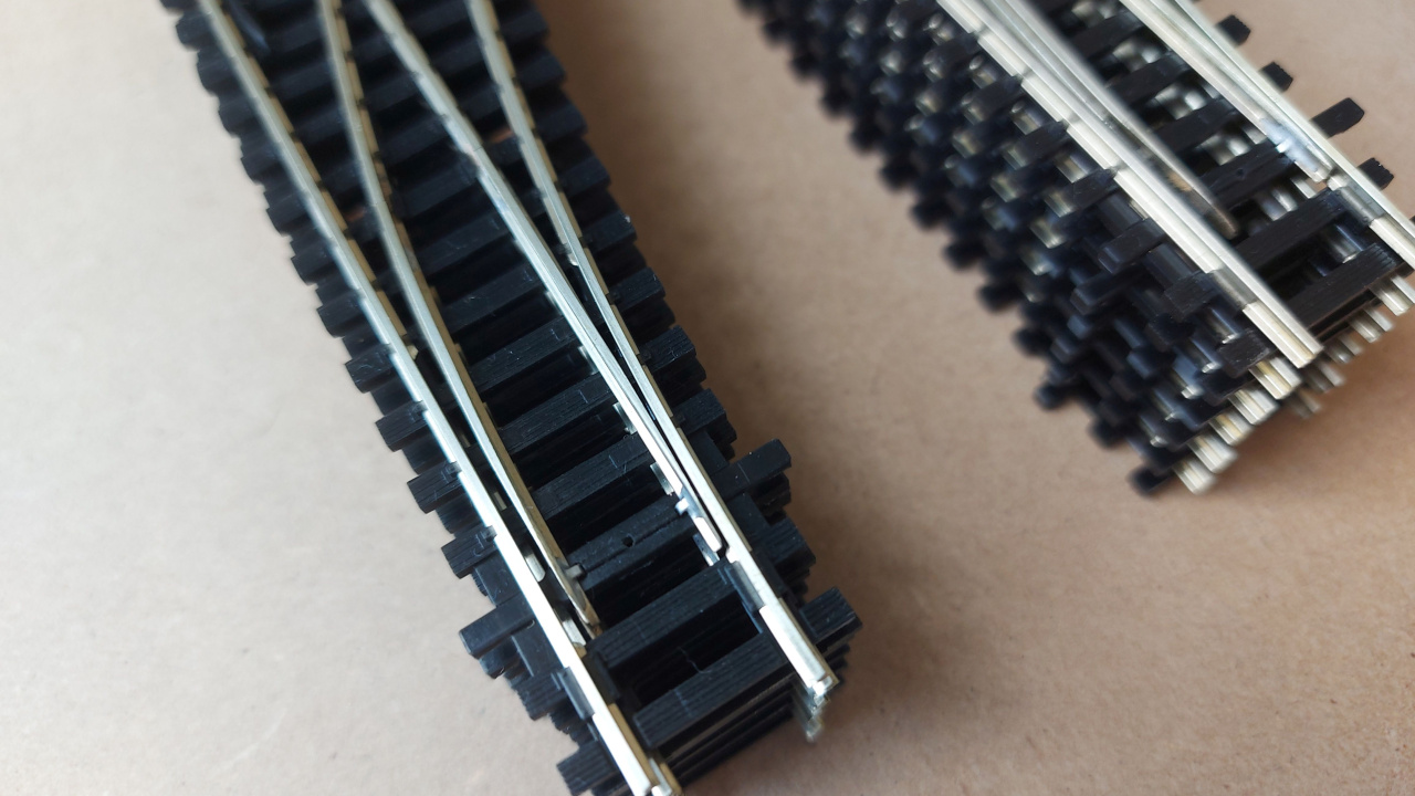

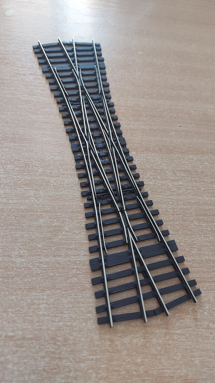

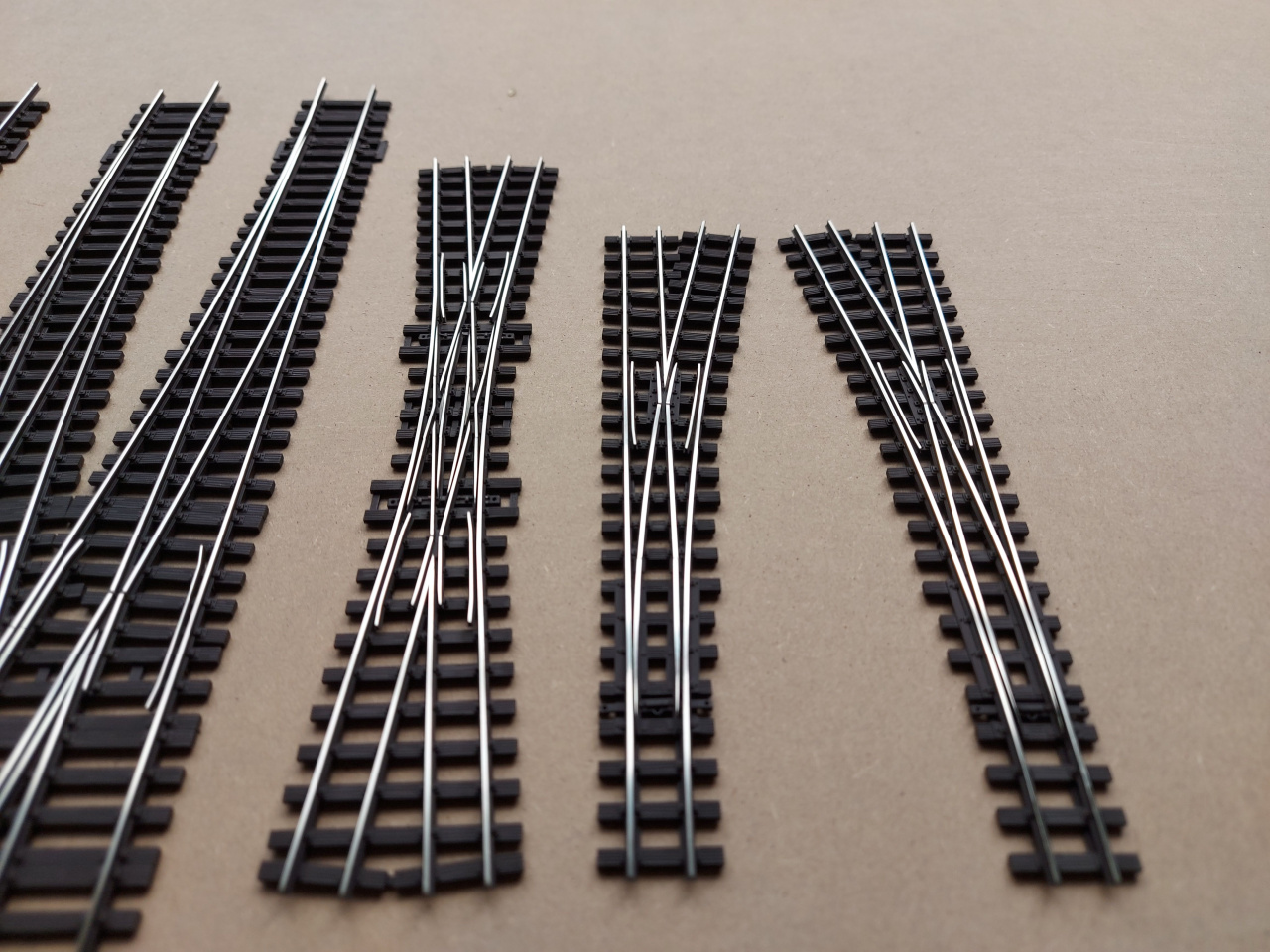

(#73340) Váltógyártó hozzászólása Válasz • Ápr 5, 2026
Némi 0/0m fonódás Hegob sínprofilból
(#73341) Váltógyártó válasza Váltógyártó hozzászólására (#73340) Válasz • Ápr 5, 2026
(#73342) Váltógyártó válasza Váltógyártó hozzászólására (#73340) Válasz • Ápr 5, 2026
(#73343) Váltógyártó válasza Váltógyártó hozzászólására (#73340) Válasz • Ápr 5, 2026
(#73344) Váltógyártó válasza Váltógyártó hozzászólására (#73340) Válasz • Ápr 5, 2026
(#73345) Váltógyártó válasza Váltógyártó hozzászólására (#73340) Válasz • Ápr 5, 2026
(#73346) Frankye válasza Váltógyártó hozzászólására (#73345) Válasz • Ápr 5, 2026
Hű, ez nagyon szép! Gratulálok.

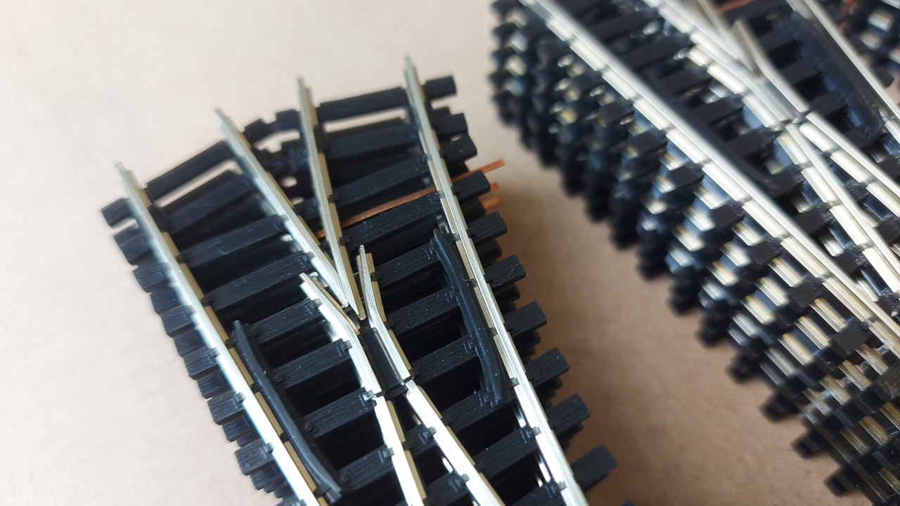

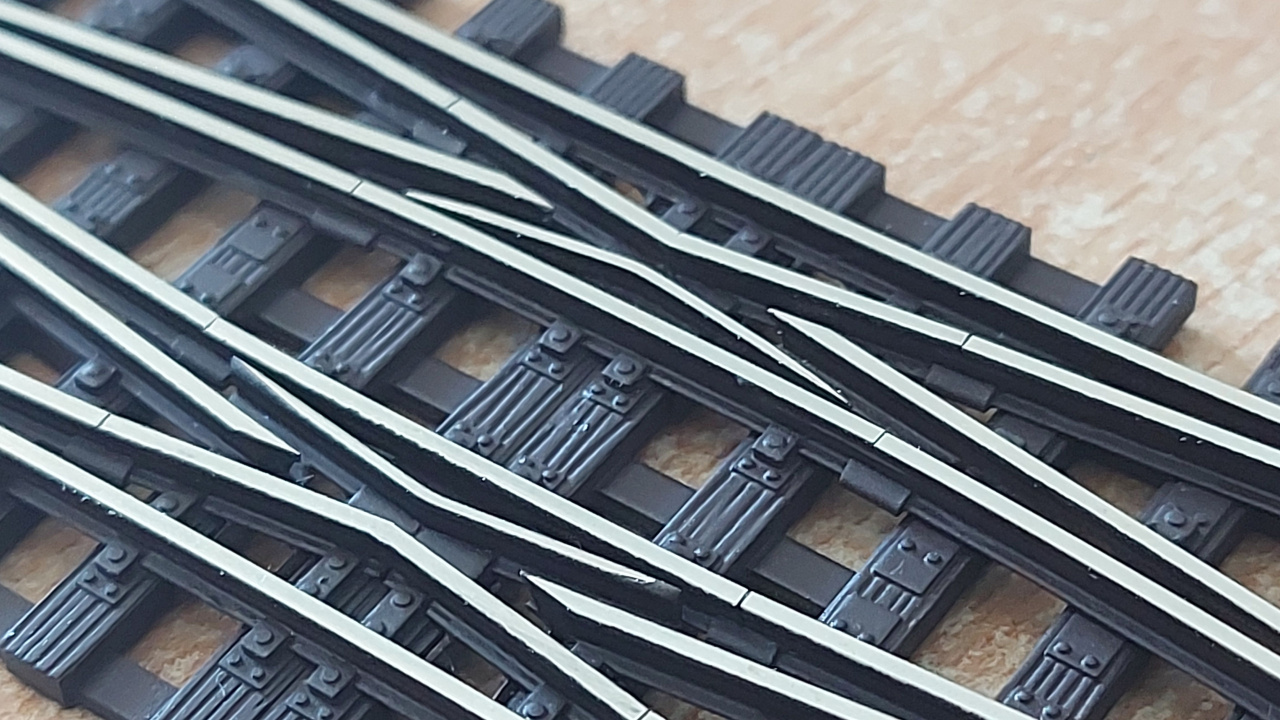

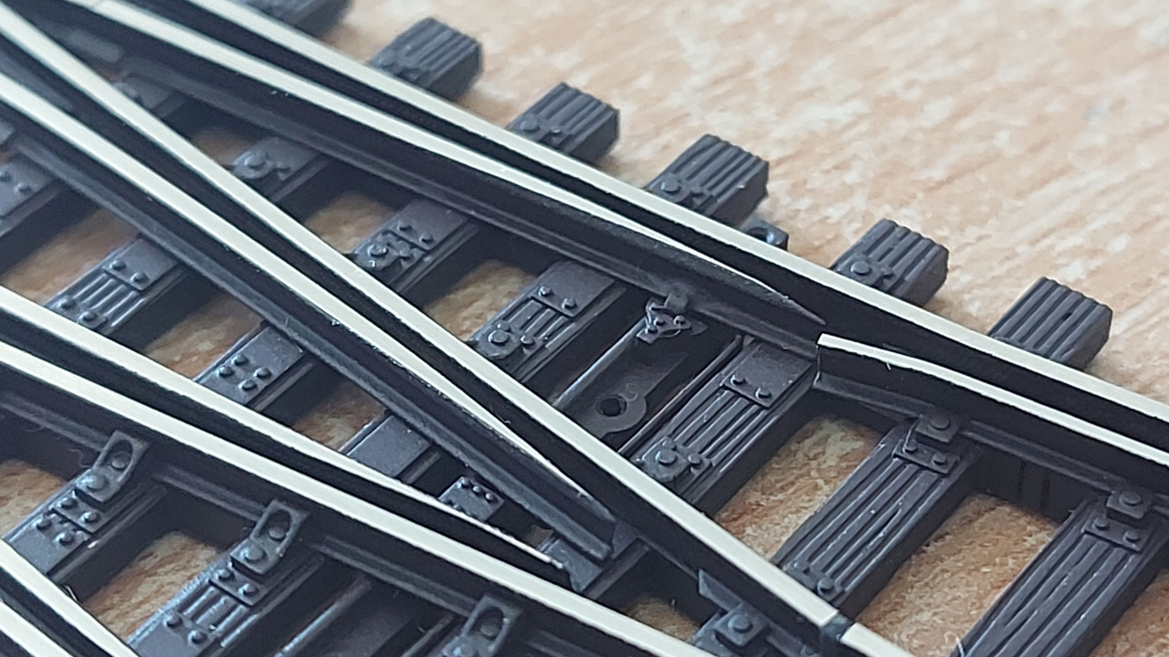

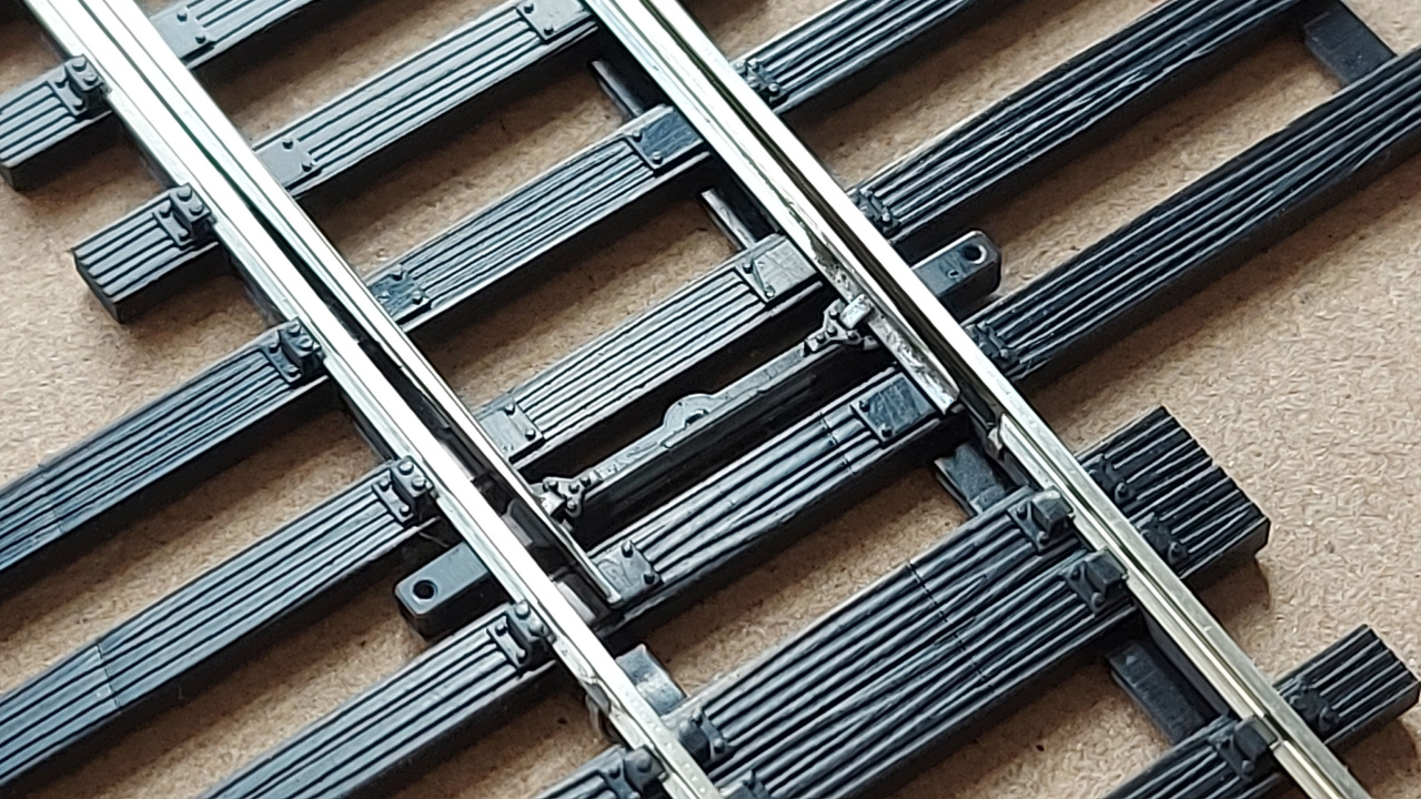

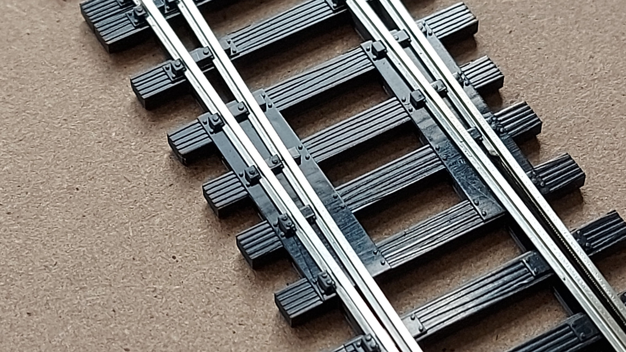

(#73452) piltdownman hozzászólása Válasz • Jún 2, 2026
Ránéznétek?
Kösz.
(Valamiért hullaszínű lett a kép.)
(#73453) Váltógyártó válasza piltdownman hozzászólására (#73452) Válasz • Jún 2, 2026
Nem tudom, hanyadik próbálkozás, de egész jól néz ki. A forrasztások nem túl nagyok, a csúcssínek szép hegyesek. A szívdarab kialakítása lehetne kicsit pontosabb. Jól látom, ez az én BTTB rajzom alapján készült? Ha igen, akkor a szív 17 fokos. Azt nem látom, hogy balról a második talpfa réz rétege a belső sínek között is át van e vágva. A NYÁK csíkokon a szigetelő vágások lehetnének kicsit finomabbak. Én félgömb reszelővel csínálom (már persze ahova befér), így nem lesz olyan mély, viszont szélesebb, festés után kevésbé zavaró. Szóval az irány jó!
(#73454) piltdownman válasza Váltógyártó hozzászólására (#73453) Válasz • Jún 2, 2026
Szervusz Váltógyártó!
A második. Az elsőn mindenféle fogást, eszközöket próbálgattam.
A szívdarab pontosságán mit értesz? A mellékelt "szerszám"-mal készült.
Igen, a te rajzod alapján készül, amit kb. 12-13 évvel ezelőtt küldtél.
A keresztezési csúcsodnál két lemez van vagy csak a cin fut fel ilyen szépen s sínekre?

(#73459) piltdownman válasza csíkosháTTú hozzászólására (#73456) Válasz • Jún 4, 2026
Így igaz.
"Százéves" mozdonyokkal, szerelvényekkel készül a befejezetlen helyett egy új asztal.
(Etwg-nek igaza volt,nagyot akart a szarka....
Újra kezdem a vasutazást kb. 10 év után, új unokának ez lesz a hagyatékom.)
(#73460) Váltógyártó válasza piltdownman hozzászólására (#73454) Válasz • Jún 4, 2026
„A szívdarab pontosságán mit értesz?”
Azt, hogy működés szempontjából elég, ha a szívdarab pontos, de esztétikailag arra is kell figyelni, hogy a szívdarab síneinek a szöge is megegyezzen a szívdarab szögével. Akkor nem kell cinnel teleönteni a közepét.
„A keresztezési csúcsodnál két lemez van vagy csak a cin fut fel ilyen szépen s sínekre?”
Itt nem tudom, mire gondolsz, de a keresztezési csúcs sínei tizedpontosan a csúcs szögére vannak csiszolva.

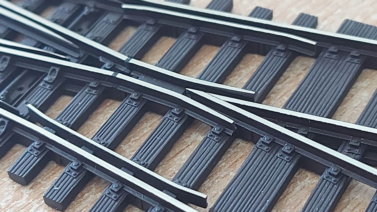

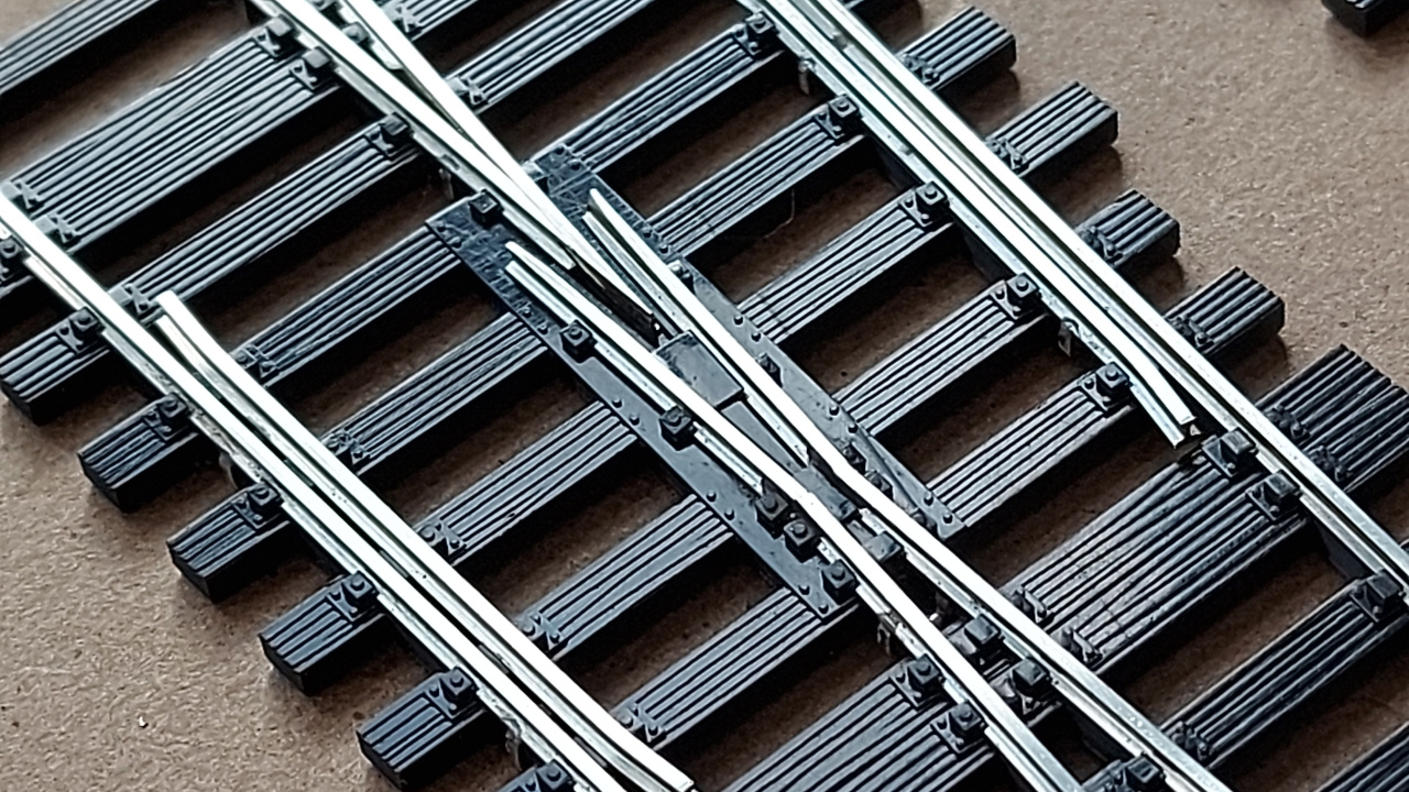

(#73461) piltdownman válasza Váltógyártó hozzászólására (#73460) Válasz • Jún 4, 2026
Szívdarab: kösz., leesett a húszfilléres.
Ami nem világos,itt a piros körön belüli részlet.
(#73462) Váltógyártó válasza piltdownman hozzászólására (#73461) Válasz • Jún 5, 2026
Ok, már értem, mire gondolsz. Ott csak simán felfutott kicsit a cin a síntalpra. A talpfa felragasztása előtt ezeket le szoktam kaparni. Szerencsére ritkán fordul elő.

(#73464) piltdownman válasza csíkosháTTú hozzászólására (#73463) Válasz • Jún 6, 2026
(#73465) piltdownman válasza Váltógyártó hozzászólására (#73462) Válasz • Jún 6, 2026
Ezt a "szeg" -et azért használod, mert szebb,mint a forrasztás?
(#73466) Váltógyártó válasza piltdownman hozzászólására (#73465) Válasz • Jún 7, 2026
Nem a szépség az elsődleges szempont, hanem az, hogy az a csap el tud fordulni az állító talpfában. Ha a csúcssín rá van forrasztva a talpfára, akkor nyitásnál megfeszül, tk. egy S alakot hajlít a csúcssínbe. Ha hosszú a csúcssín, ez nem gond, de ha rövid, akkor jobb, ha így csappal van rögzítve, mert így csak egy ívet hajlik a csúcssín, és nem félő, hogy leszakad az állító talpfáról. Cserébe macerásabb megcsinálni.

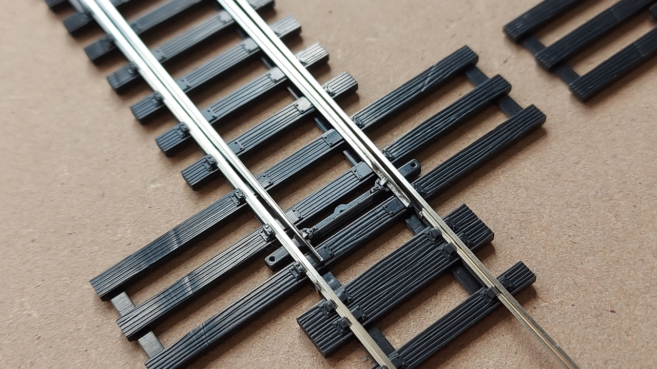

(#73470) piltdownman válasza Váltógyártó hozzászólására (#73466) Válasz • Jún 13, 2026
"Váltógyártó"-ról nagyon szépeket ír a DeepSeek.
A 3.2 fok honnan jön?
Minden kitérőnél jó?
Egyébként ilyet köszörültem egy gyermeteg proxxon koord. asztallal.)
(#73471) Váltógyártó válasza piltdownman hozzászólására (#73470) Válasz • Jún 14, 2026
A 3,2 fokot a csúcssín-tősín találkozása adja. Általában 2 fokosra tervezem, hosszú váltóknál 1,5 fokra, de itt olyan kicsi az ív, hogy ezt adta ki. Lehet kisebb, de akkor nem fog ráfeküdni a csúcssín a tősínre, csak a csúcsa fog hozzáérni. Működés szempontjából ez is tökéletes.

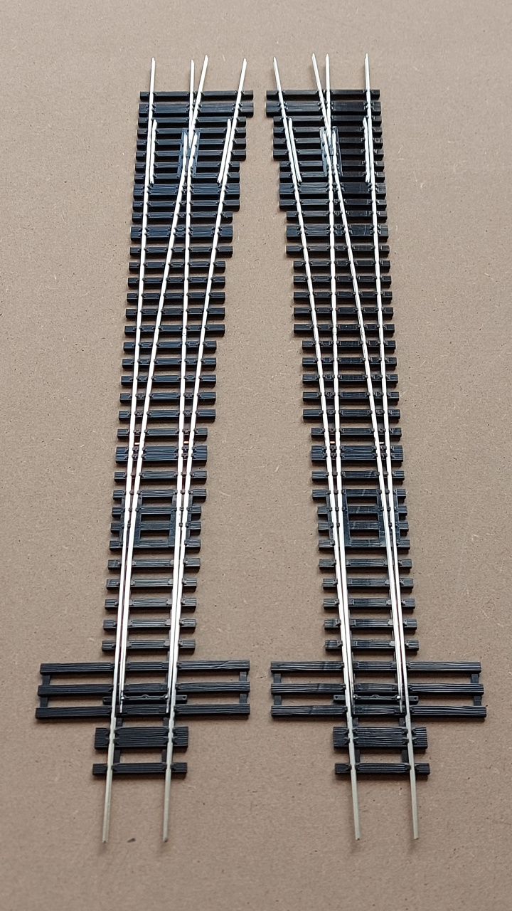

(#73487) piltdownman hozzászólása Válasz • Júl 25, 2026
Persze nem érik el Váltógyártó művész úr szinvonalát, akinek köszönöm a segítségét.
(#73488) Frankye válasza piltdownman hozzászólására (#73487) Válasz • Júl 25, 2026
Nincs miért szerénykedned, nagyon szép darqbok. Gratulálok hozzájuk.
(#73489) Váltógyártó válasza piltdownman hozzászólására (#73487) Válasz • Júl 26, 2026
Szívesen!
És ne aggódj, 14 év folyamatos gyakorlás után simán fog menni!

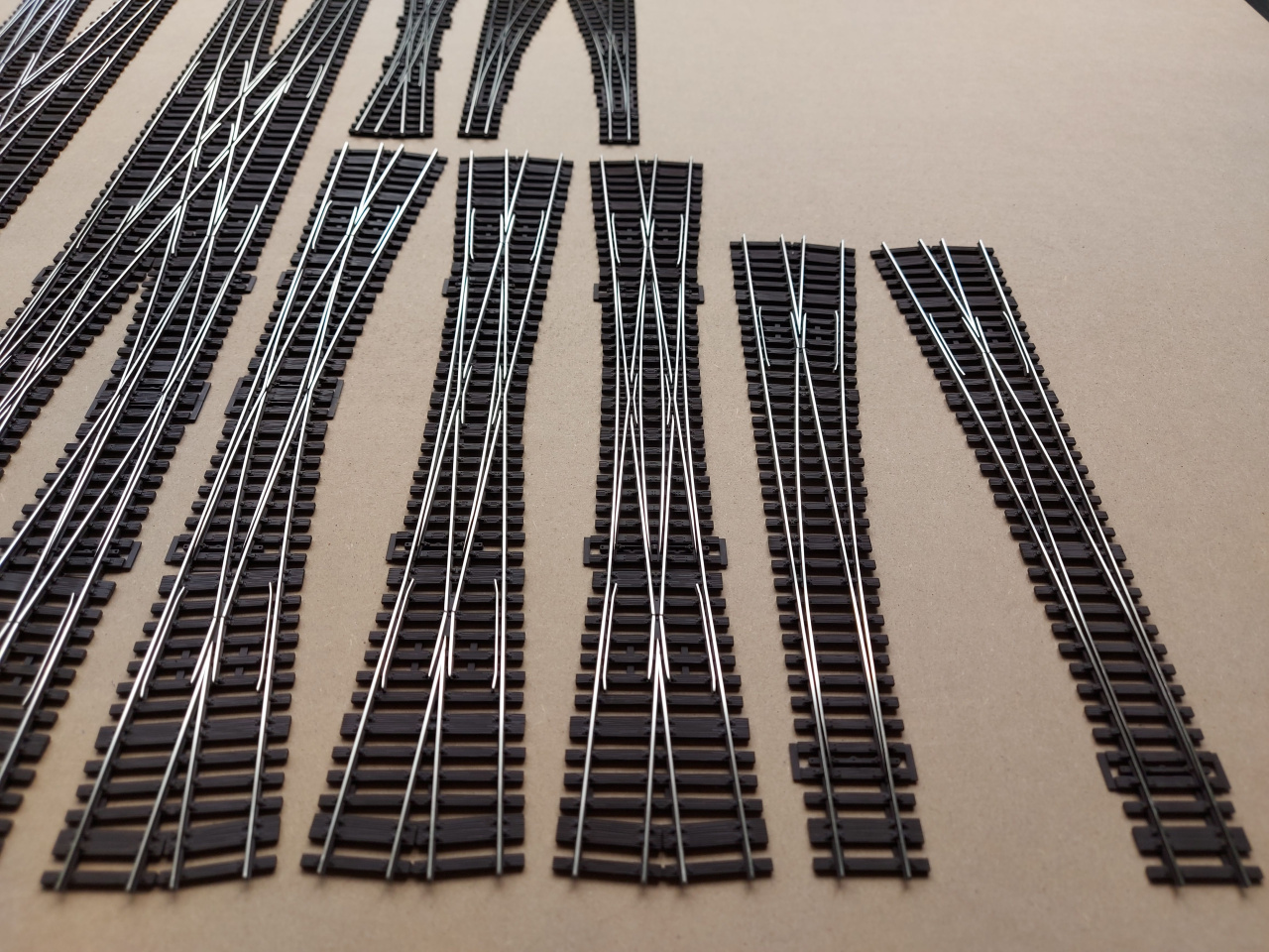

(#73493) Váltógyártó hozzászólása Válasz • Aug 10, 2026
H0 angolváltó a Tillig 85390 geometriája alapján.
(#73494) Váltógyártó válasza Váltógyártó hozzászólására (#73493) Válasz • Aug 10, 2026
(#73495) Váltógyártó válasza Váltógyártó hozzászólására (#73493) Válasz • Aug 10, 2026
(#73496) Frankye válasza Váltógyártó hozzászólására (#73495) Válasz • Aug 10, 2026
Hú, ezek nagyon pöpecek! Ha nem tudnám, hogy modell darabok, simán elhinném, hogy nagyvasútiak.

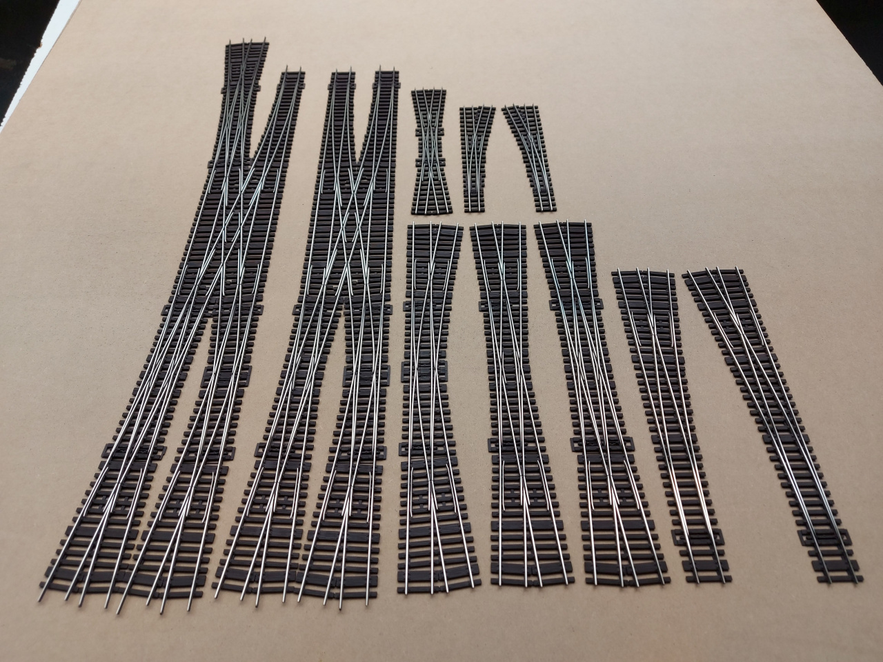

(#73508) Váltógyártó hozzászólása Válasz • Okt 1, 2026
Egy nagyobb adag H0 FREMO kitérő
