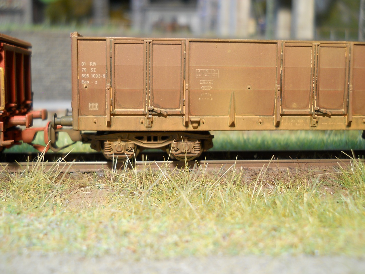

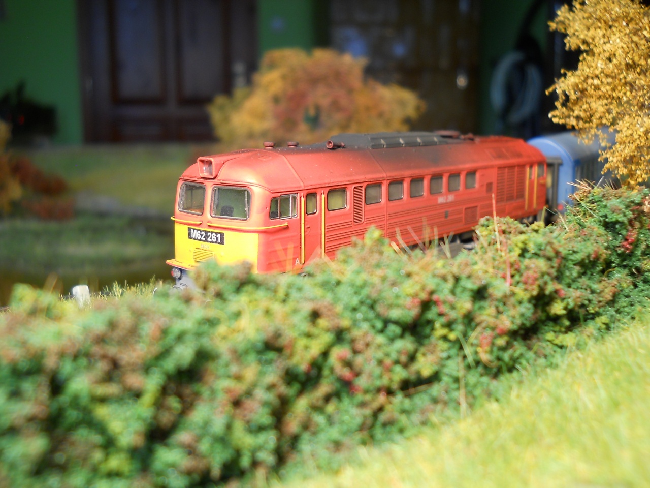

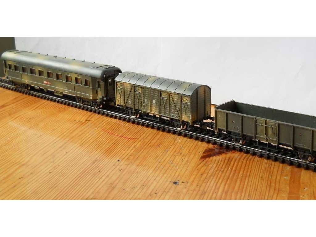

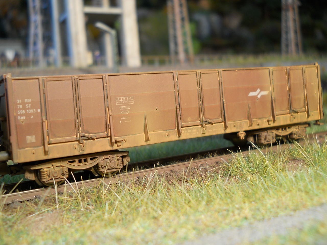

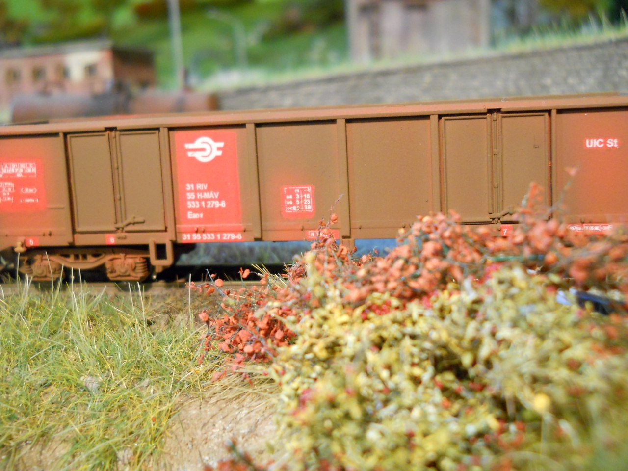

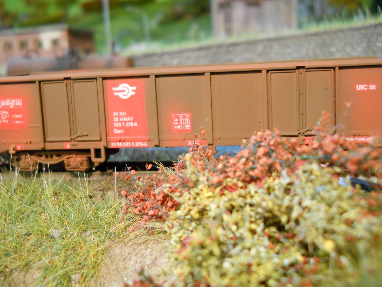

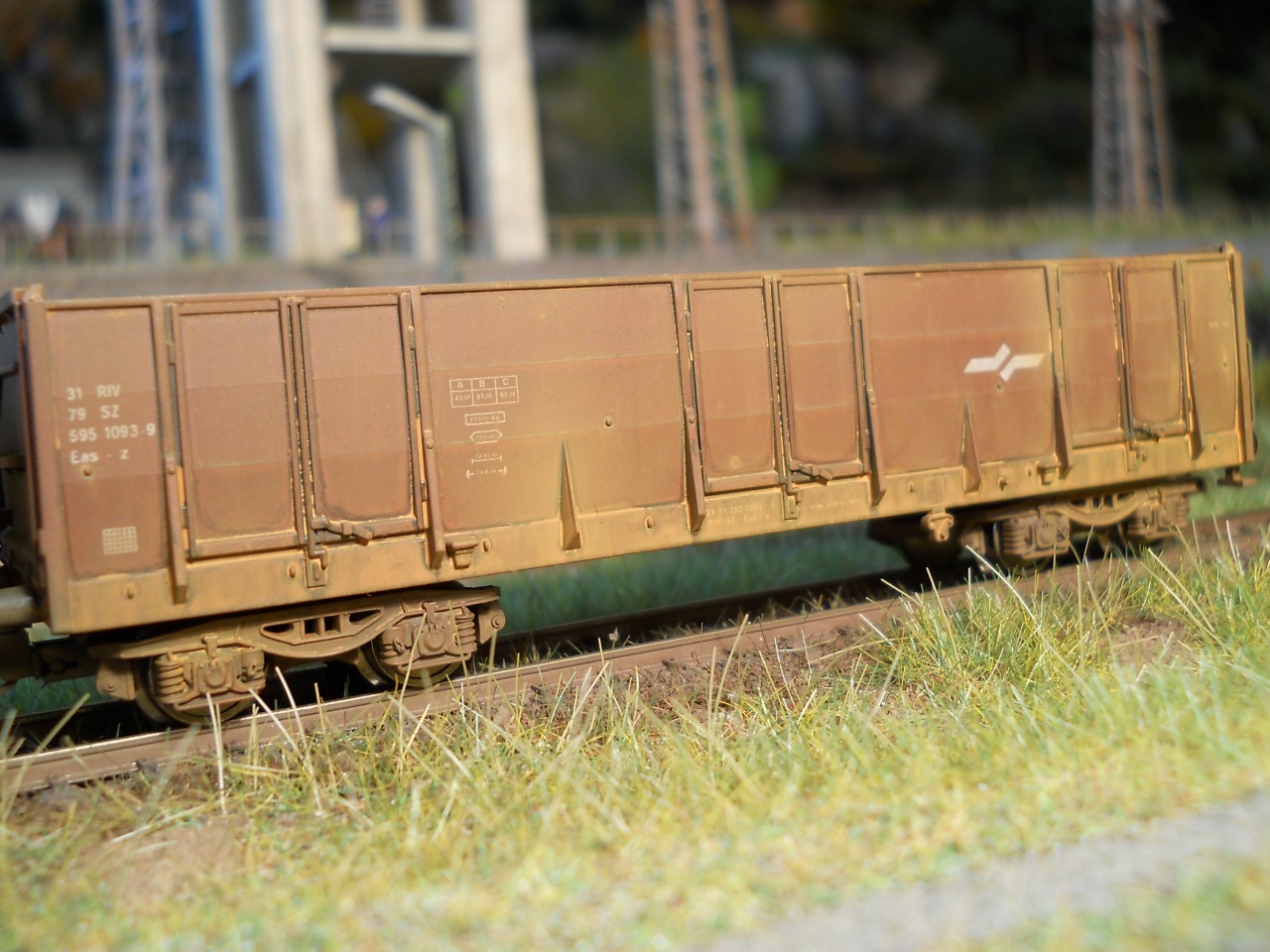

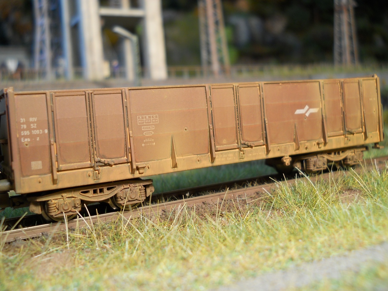

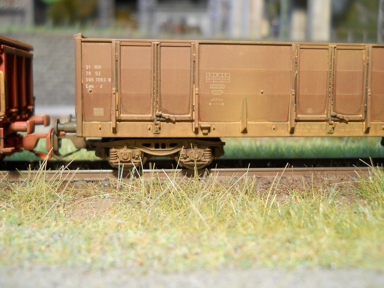

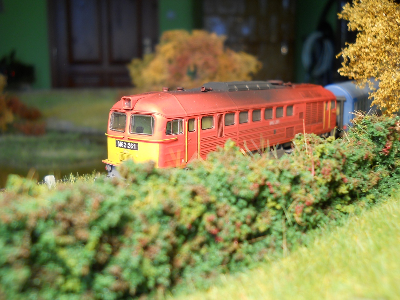

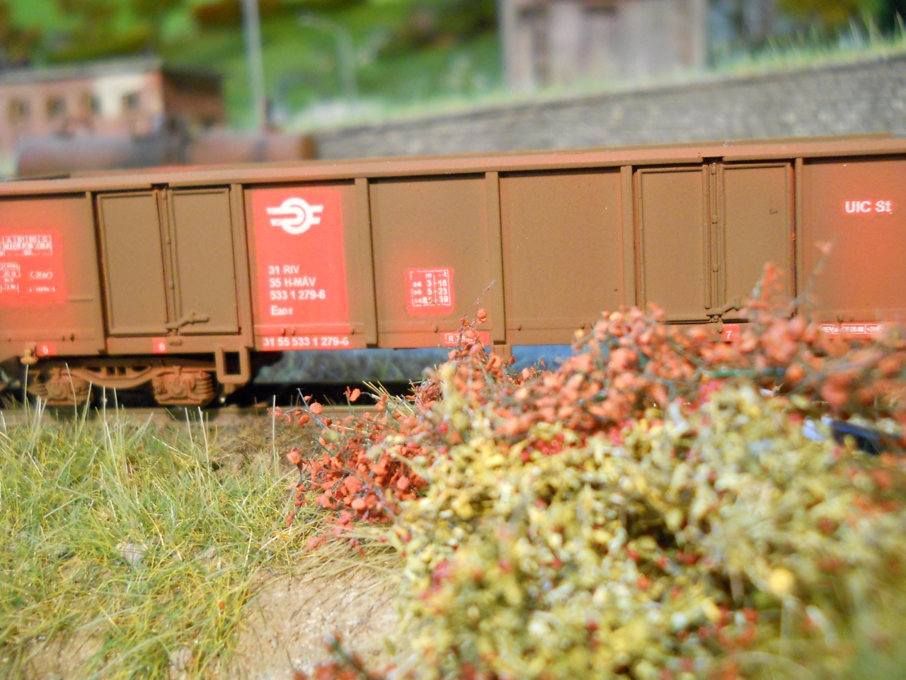

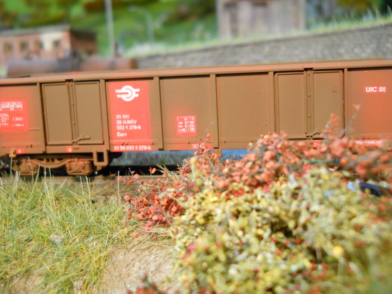

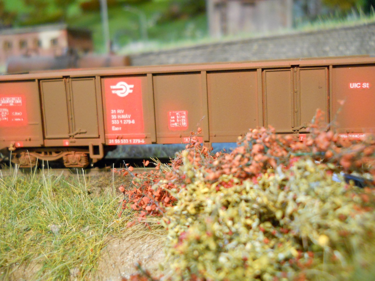

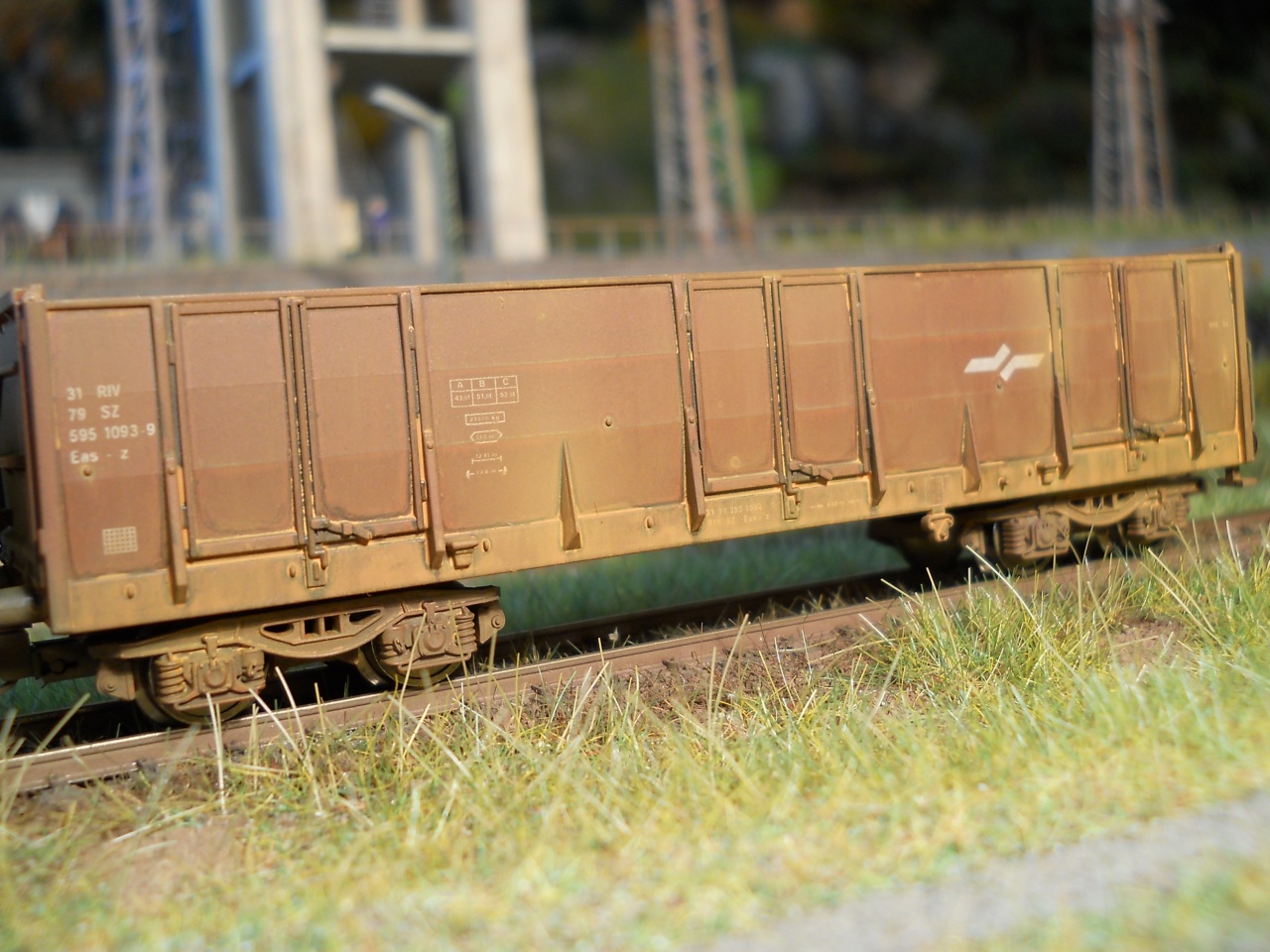

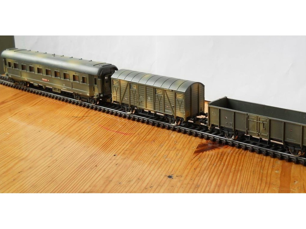

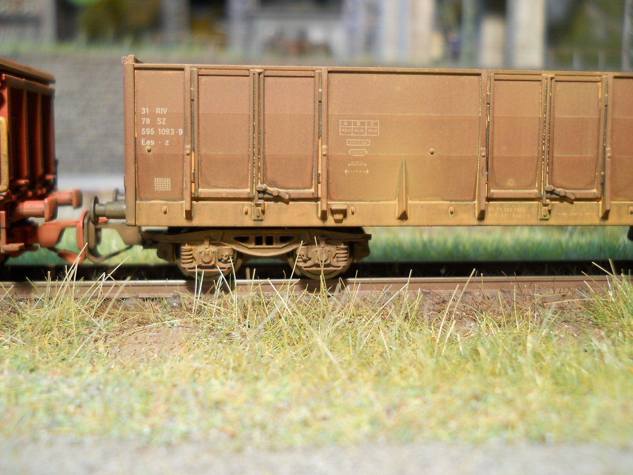

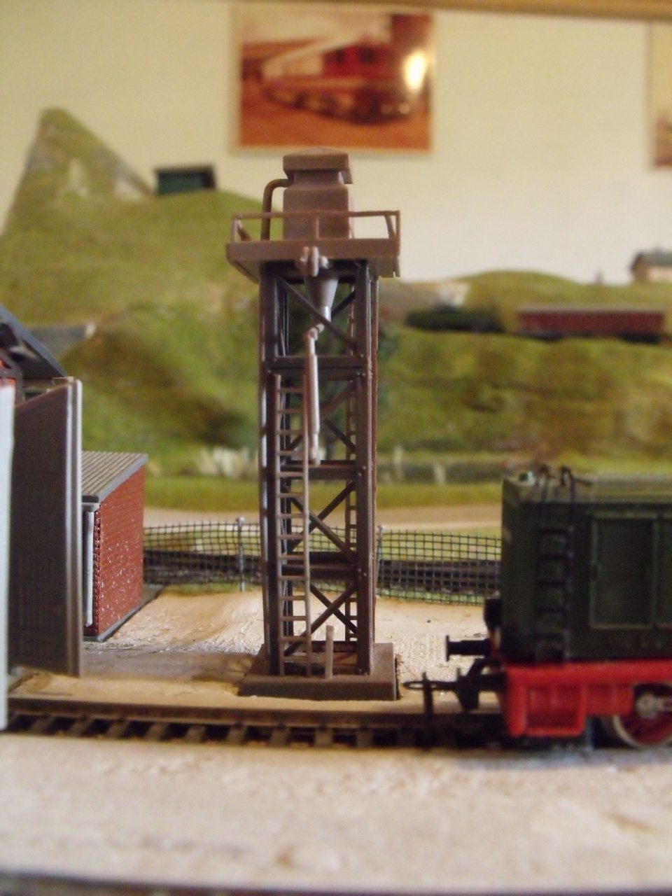

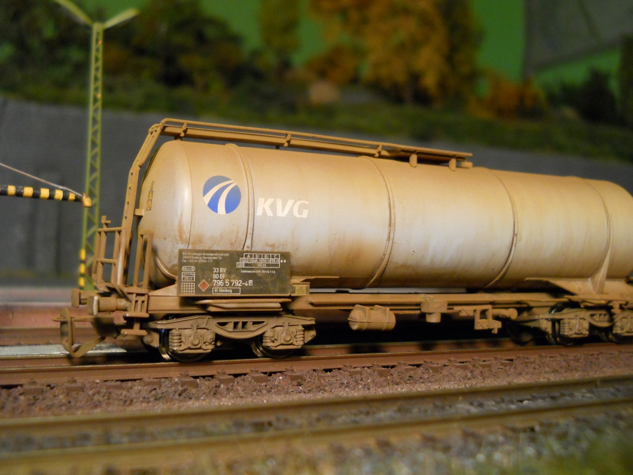

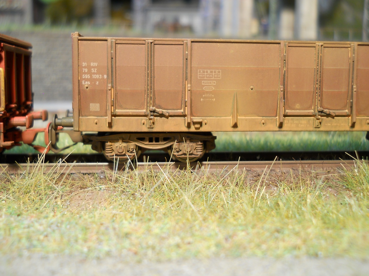

(#32694) Lezlinilzen hozzászólása Válasz • Ápr 28, 2014

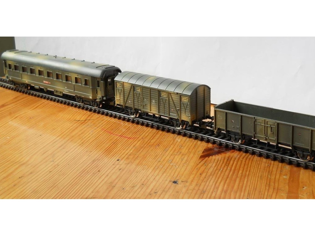

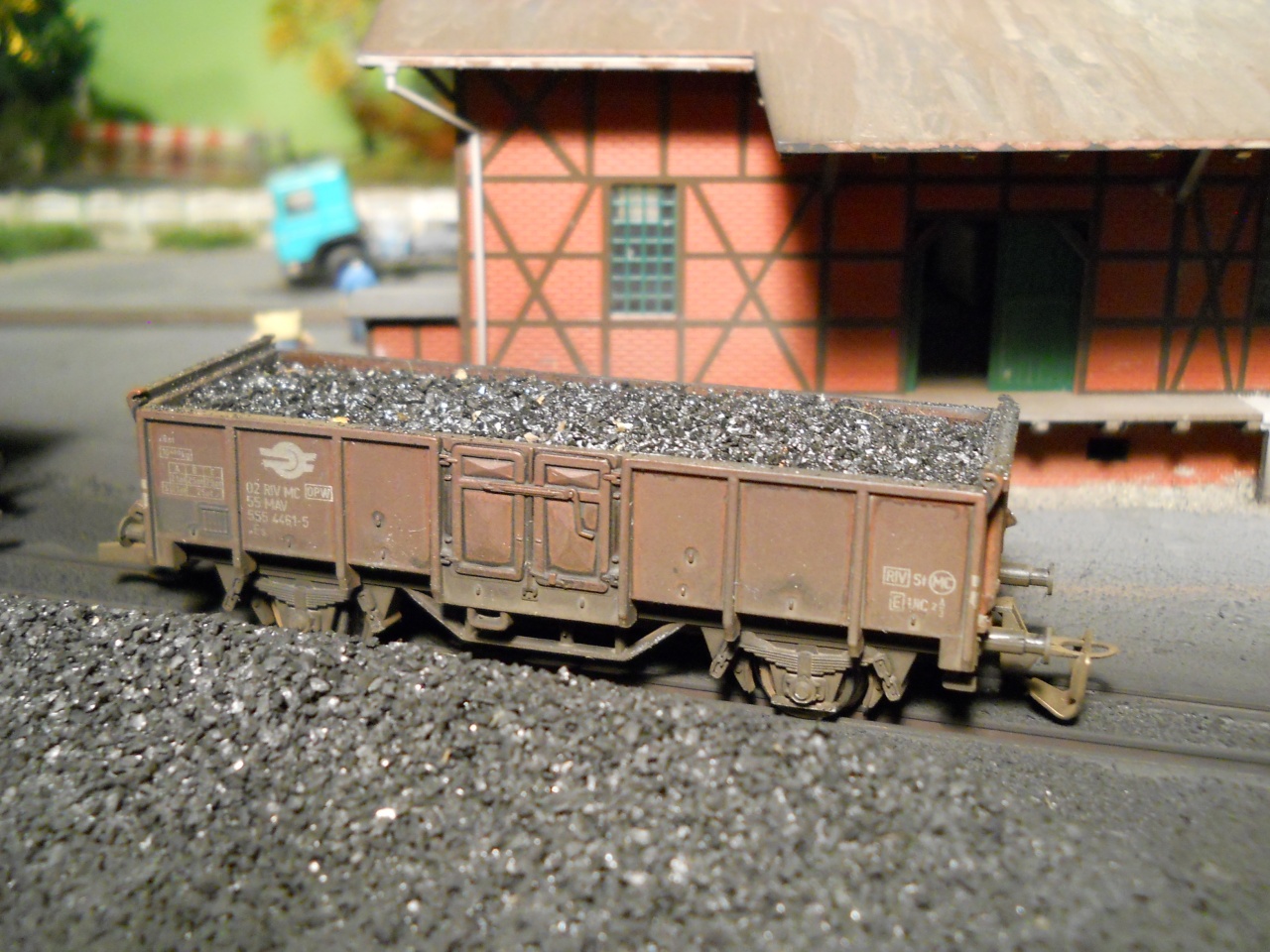

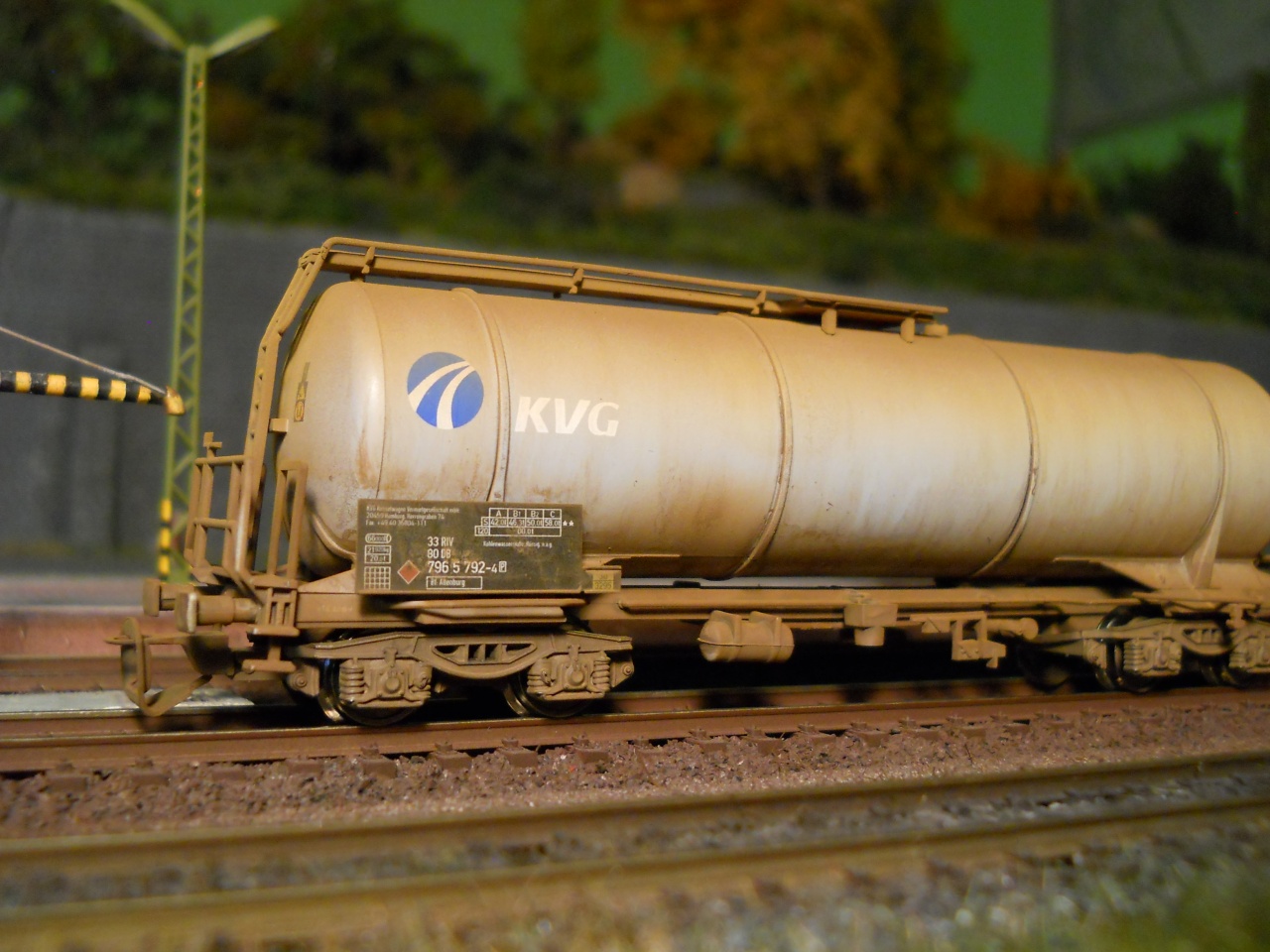

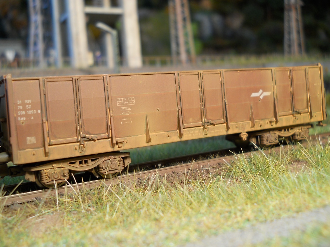

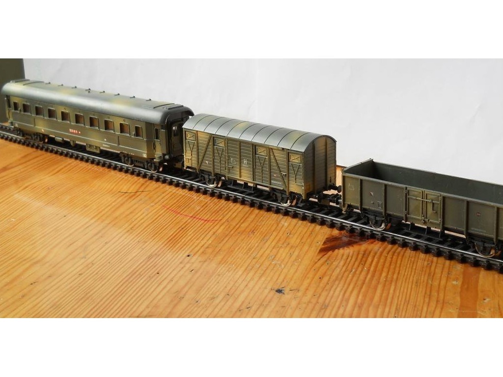

Az elmúlt hetekben a járműveim nagy részét koszoltam, antikoltam. Azért is írom ezt külön, mert azokra a régebbi BTTB modellekre, amelyek közeli képeken egyébként sem mutatnak túl szépen, nem fordítottam nagy gondot, azokat csak lefújtam, hogy nem "világítsanak" az asztalon.
Íme néhány rosszul sikerült fényszegény fotó:
És itt a többi
(#32703) Fordítókorongos válasza Lezlinilzen hozzászólására (#32694) Válasz • Ápr 28, 2014
Szia Lezlinilzen !
Jól sikerültek az antikolásaid.
Így már sokkal élethűbbek a modellek,különösen a Ludmillák tetszenek!
Nagyon szerényen írtad le a dolgot:
„ csak lefújtam, hogy nem "világítsanak" az asztalon. ”
Ha lesz egy kis időd, kifejthetnéd bővebben a dolgot.
Pl. a képeken látható Eas kocsi festését.
Csodálattal néztem festéseid,érdekel a téma.
Jó festést,antikolást!
Üdv.:korongos
(#32705) Lezlinilzen válasza Fordítókorongos hozzászólására (#32703) Válasz • Ápr 28, 2014
Tervezek majd erről is írni egy "szösszenetet", csak jobban szeretem csinálni, mint írni róla, így ez utóbbira nehezebben veszem rá magam.

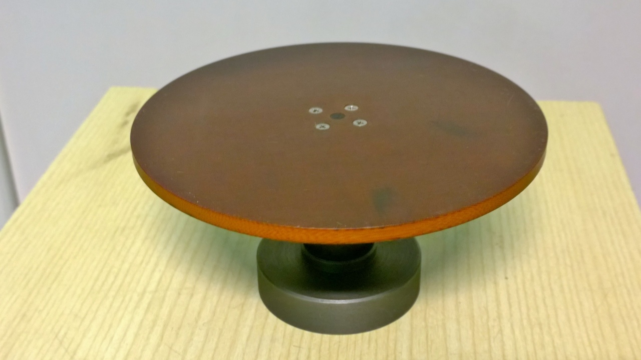

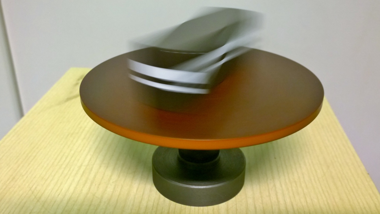

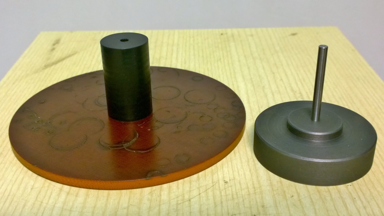

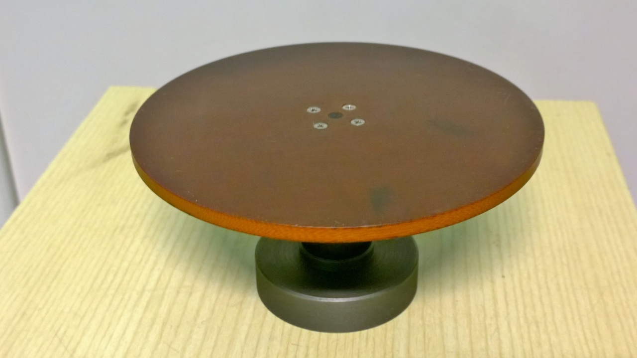

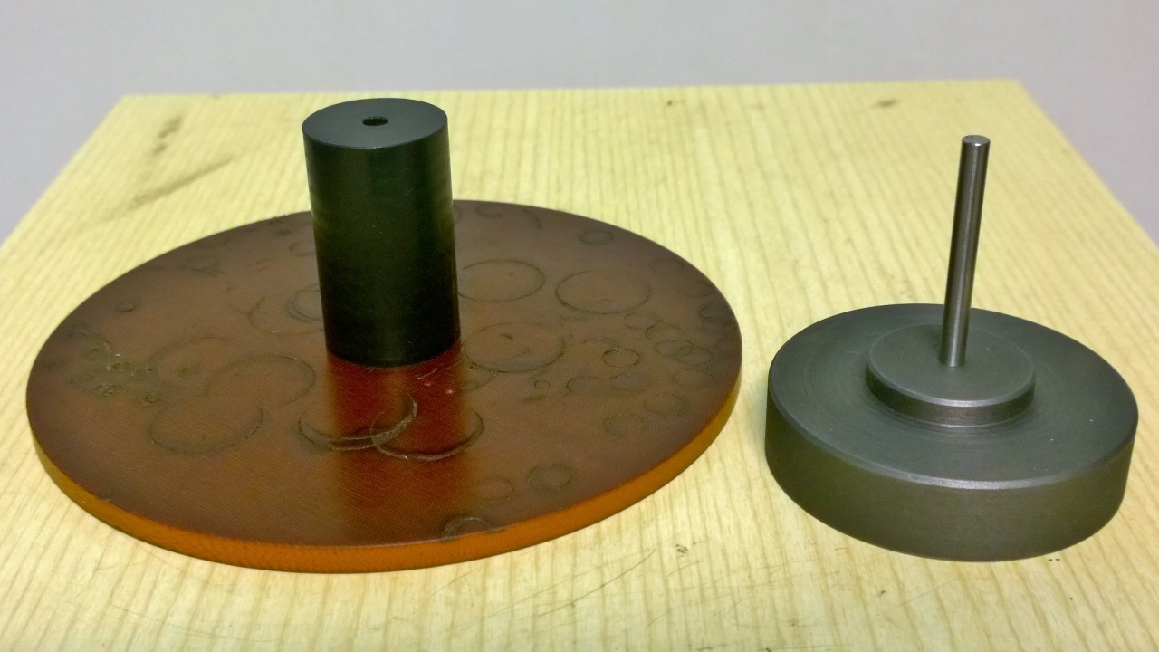

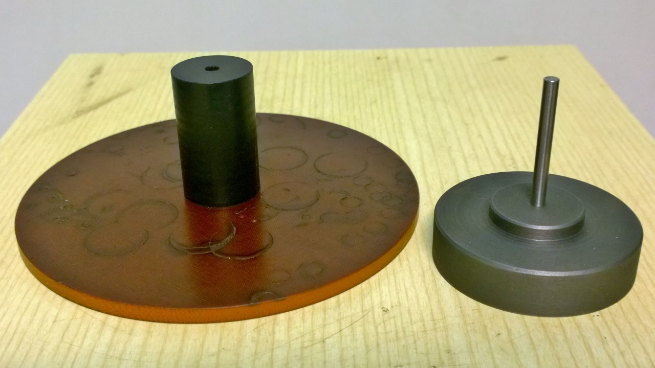

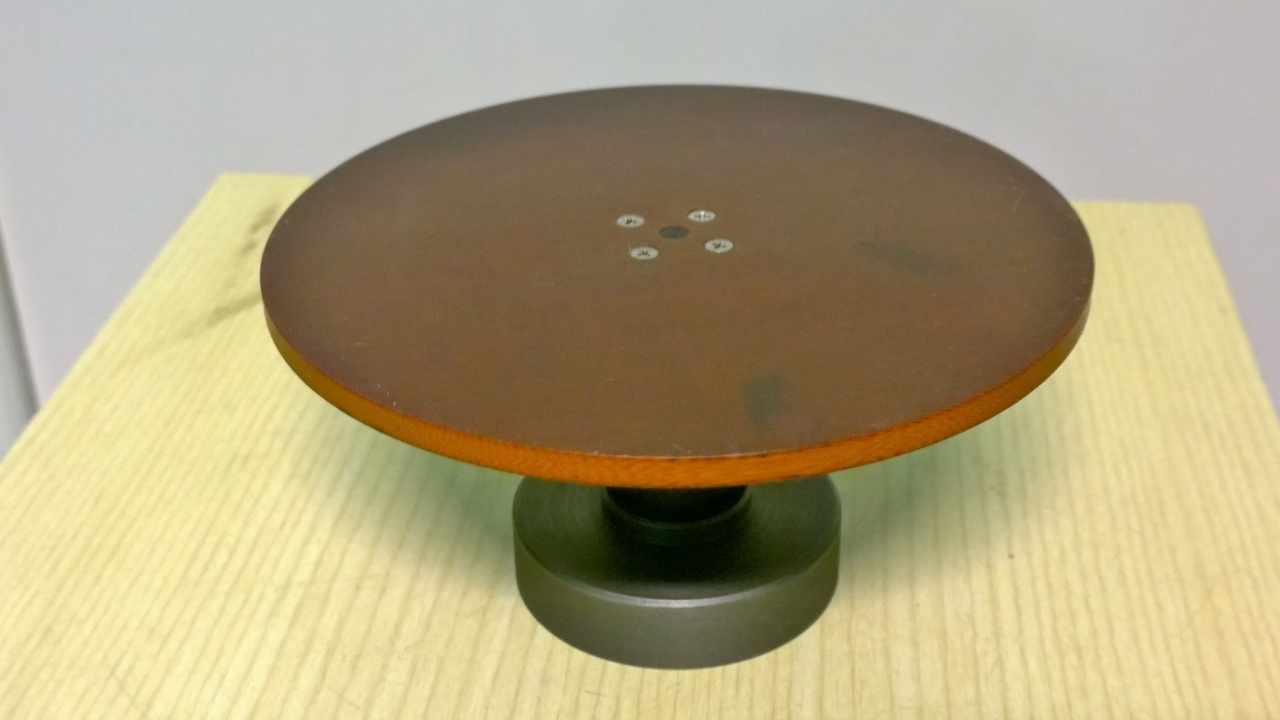

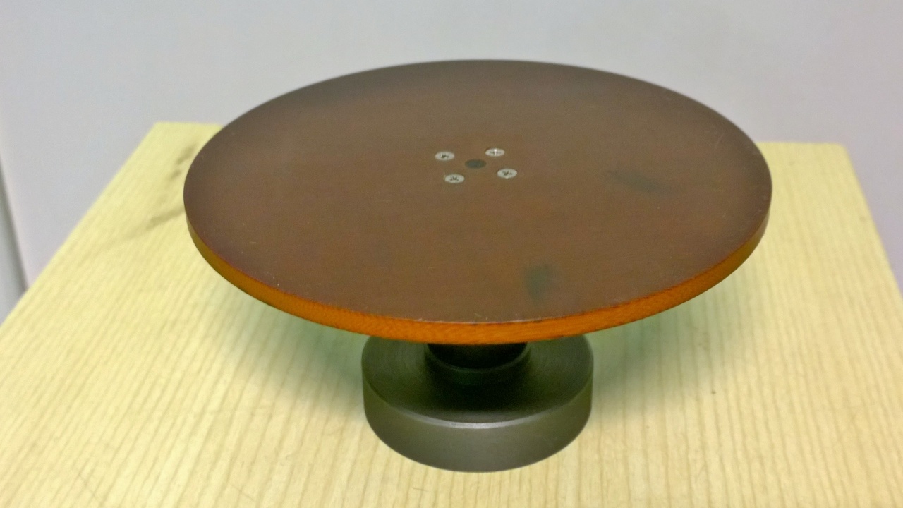

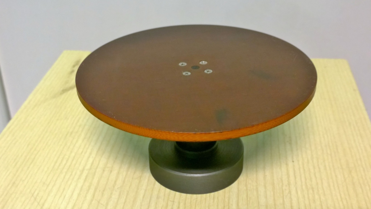

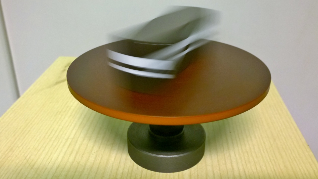

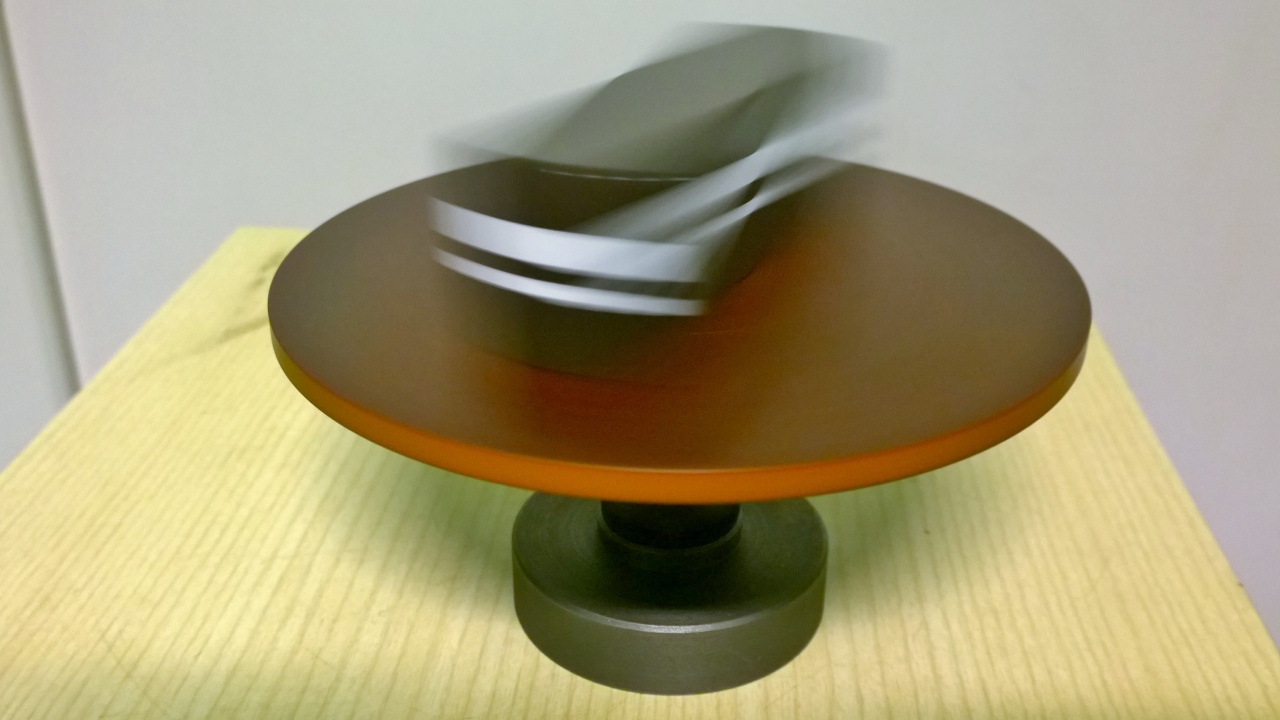

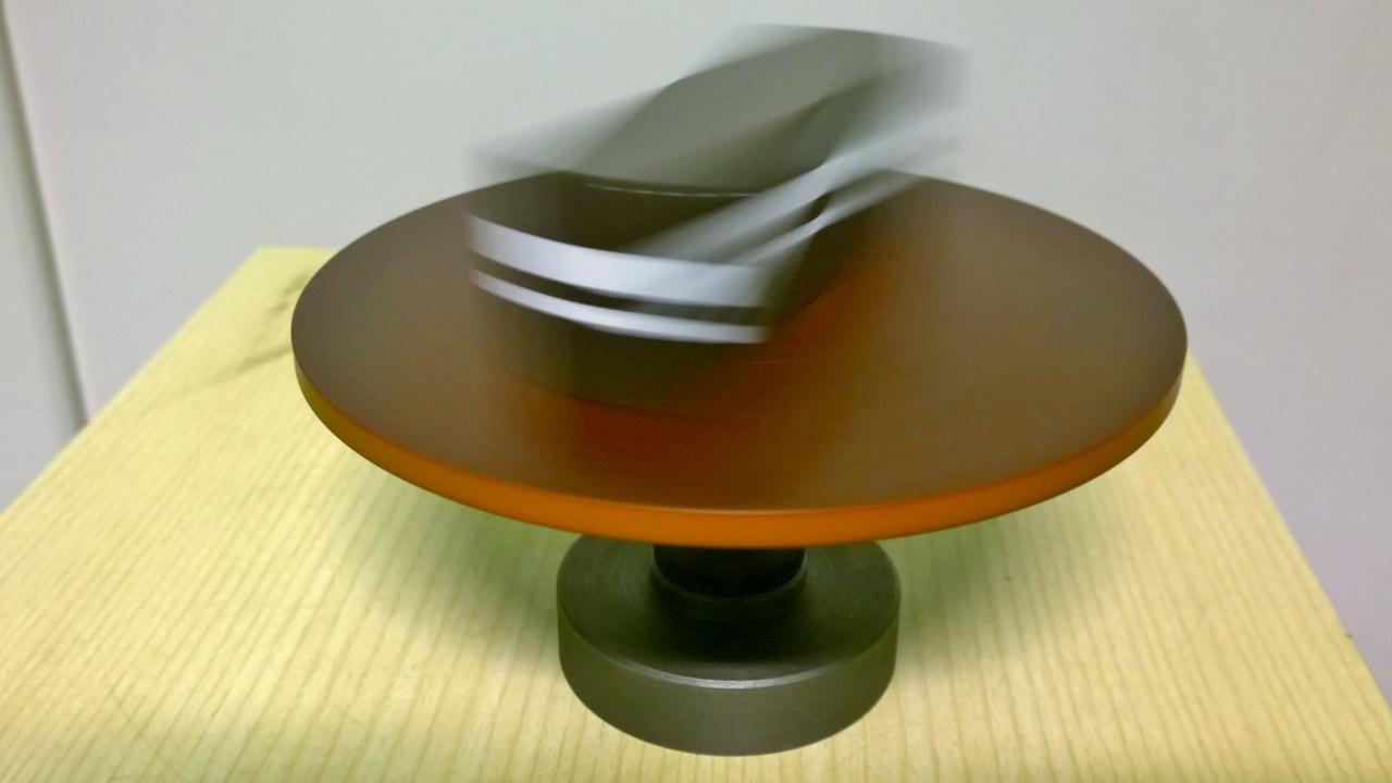

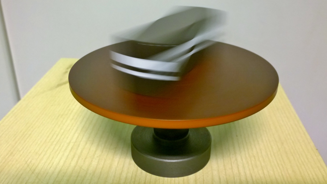

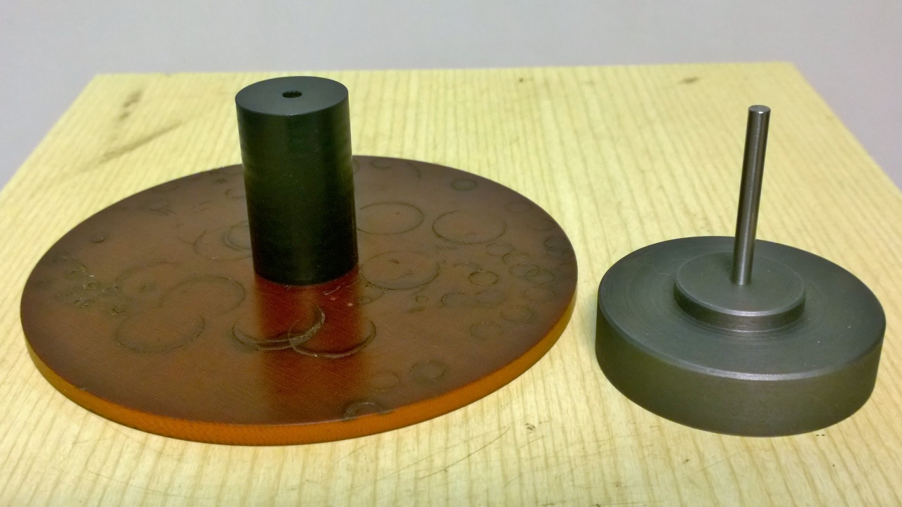

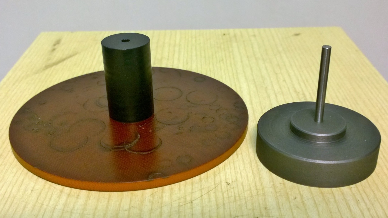

(#32713) Fordítókorongos hozzászólása Válasz • Ápr 28, 2014
Ez most nem festés,hanem egy festéshez tartozó segédeszköz,célszerszám:
"Festő fordítókorong".
A munkadarabok több oldalról történő festésénél nagyon zavaró és körülményes volt a forgatásuk(pláne festékszóróval a kézben),amit egy kartonlapra helyezve csináltam.
Az ilyen esetekre készült ez a célszerszám.
Alapja egy jó nehéz vasdarab,a tálcája textilbakelit lemez.
Finoman forog,mintha csapágyazott lenne.
Egy "N-es"modellezőtársunk ötlete alapján készült,én nem gondoltam rá,viszont nagy szívás volt a forgatás,ezért megcsináltam.
Ilyen lett,nézzétek:
(#32715) etwg válasza Fordítókorongos hozzászólására (#32713) Válasz • Ápr 28, 2014
(#32718) HOTotya válasza Fordítókorongos hozzászólására (#32713) Válasz • Ápr 28, 2014
Tegyél rá egy motort és még forgatnod sem kell....
(#32719) Fordítókorongos válasza HOTotya hozzászólására (#32718) Válasz • Ápr 28, 2014
Kössz a tippet!
(#32722) Csukló válasza Fordítókorongos hozzászólására (#32713) Válasz • Ápr 29, 2014
Én próbáltam valami hasonlót és nem vált be
Ami nekem bevált az ha egy lapra rögzítem a cuccost és kézzel tartom.
„Majd lefotózom!”
(#32723) etwg válasza Csukló hozzászólására (#32722) Válasz • Ápr 29, 2014
Nekem volt egy ilyen beépitett lassan forgo tányérom a festöasztalba. Én is ritkán használtam, szinte csak akkor, amikor egy modellen körbe kellett valamit festeni ( csikot stb.).
Amit viszont szinte mindig használok az egy nagy csipesz ( kb 50 cm hosszu), ami rugos és nyilo ( azaz kézzel kell összenyomni). Ennek a végén van kb. 5 cm szivacs boritás. Ezt összenyomva bedugom a kaszniba majd hagyom kinyilni. Ez biztonságosan tartja a modellt, és kezem is jo messze van a modelltöl 30-40cm, igy a modellt tartva ugy tudom forgatni ahogy kell anélkül, hogy a kezemet festeném. Az elsö csipeszt upgradeltem, mert annak meg egyforma hosszu szárai voltak ( mint egy V betü). Itt fennállt a veszélyt, hogy a tartás közben összenyomtam a szárakat és leesett a modell. Az uj csipesz már Y alaku, azaz ahol fogom csak egy nyele van és itt nem lehet össznyomni.
Amikor kész a festés a modellt logatva a csipeszt egyszerüen egy szögre akasztom száradni. Csak száradás utan veszem le a modellt a csipeszröl.

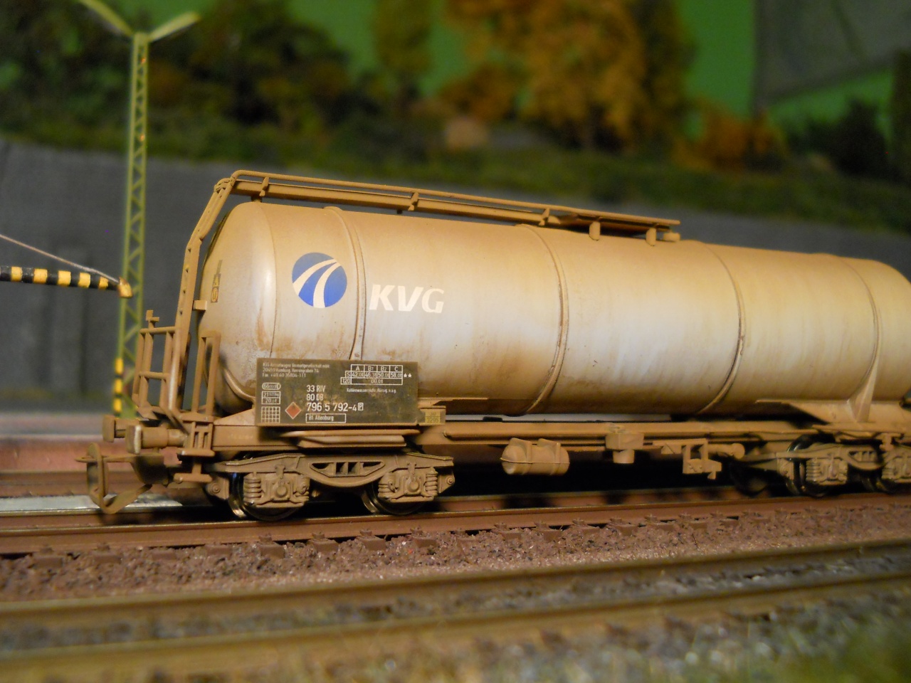

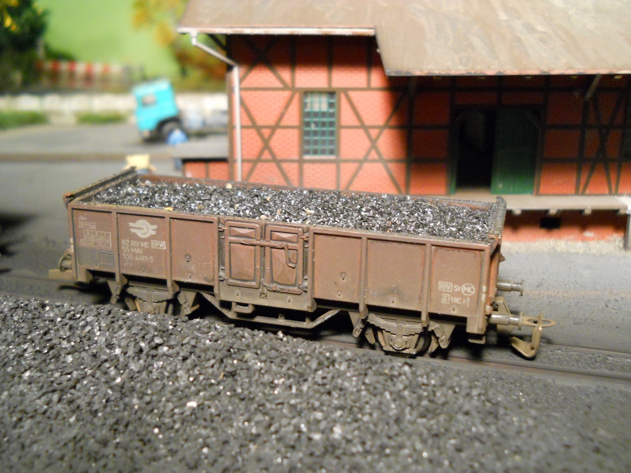

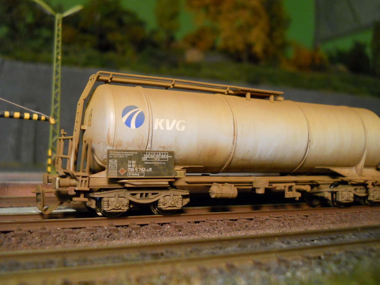

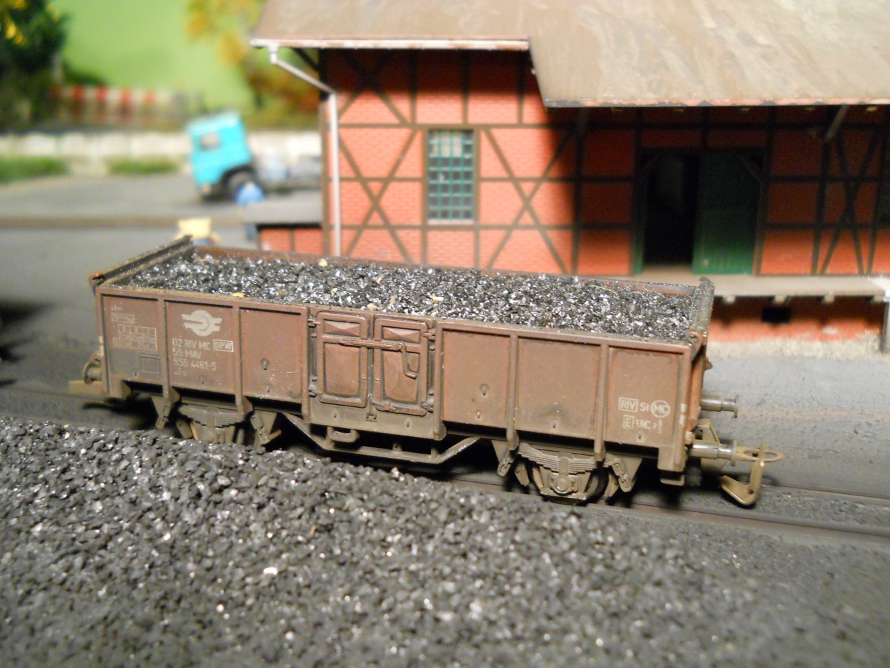

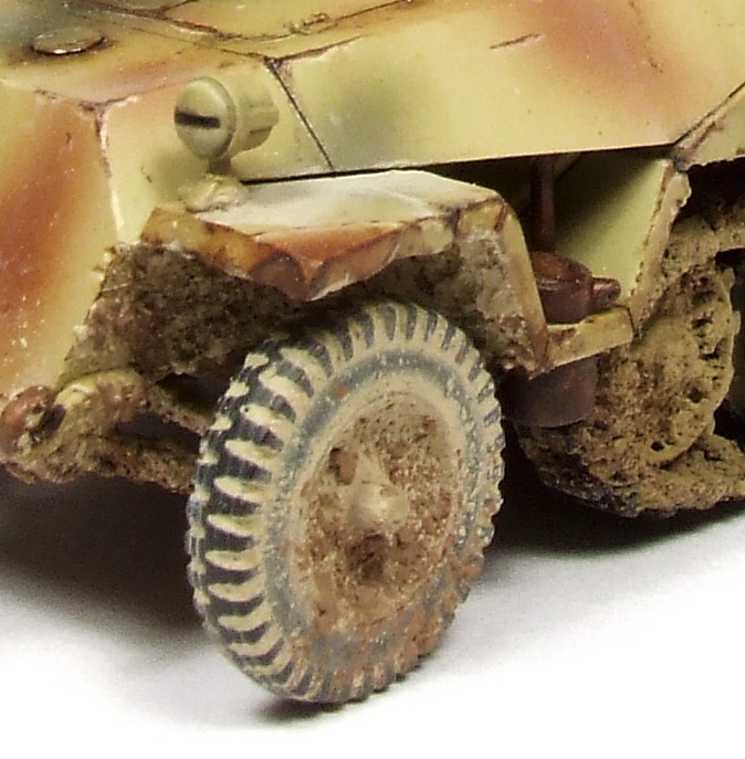

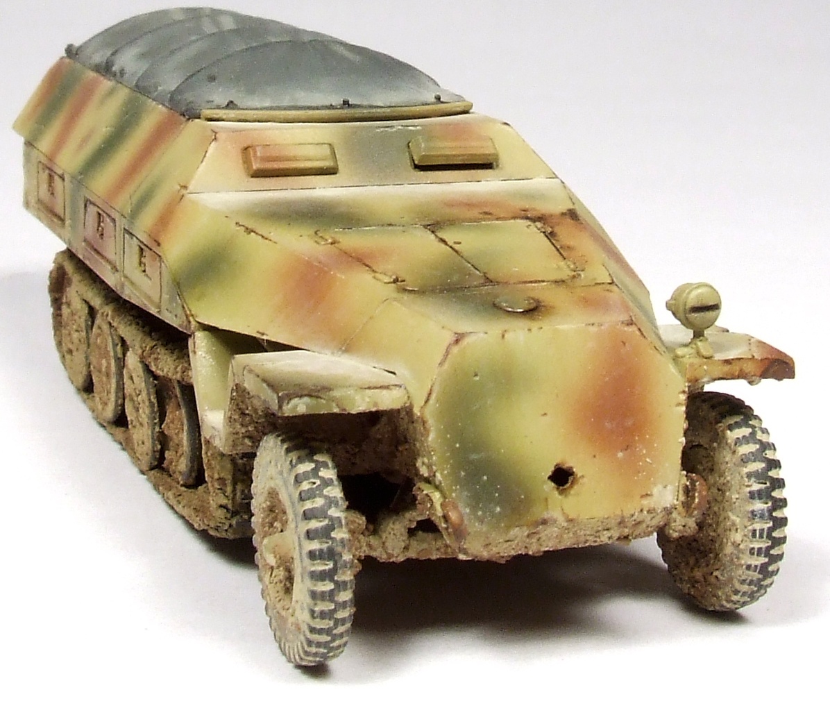

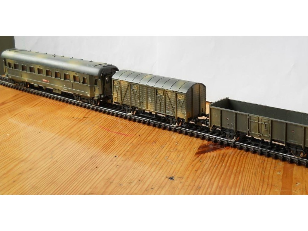

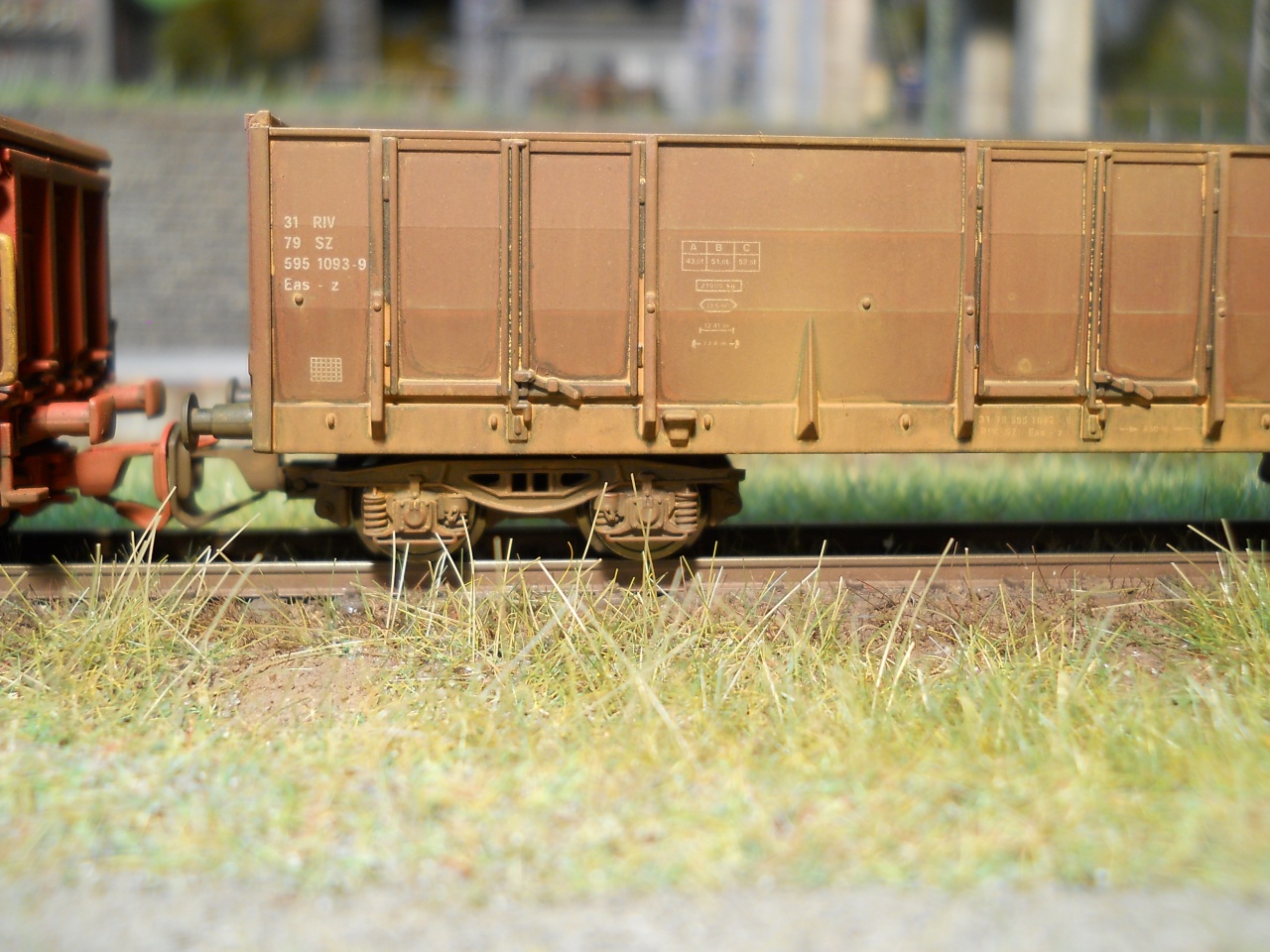

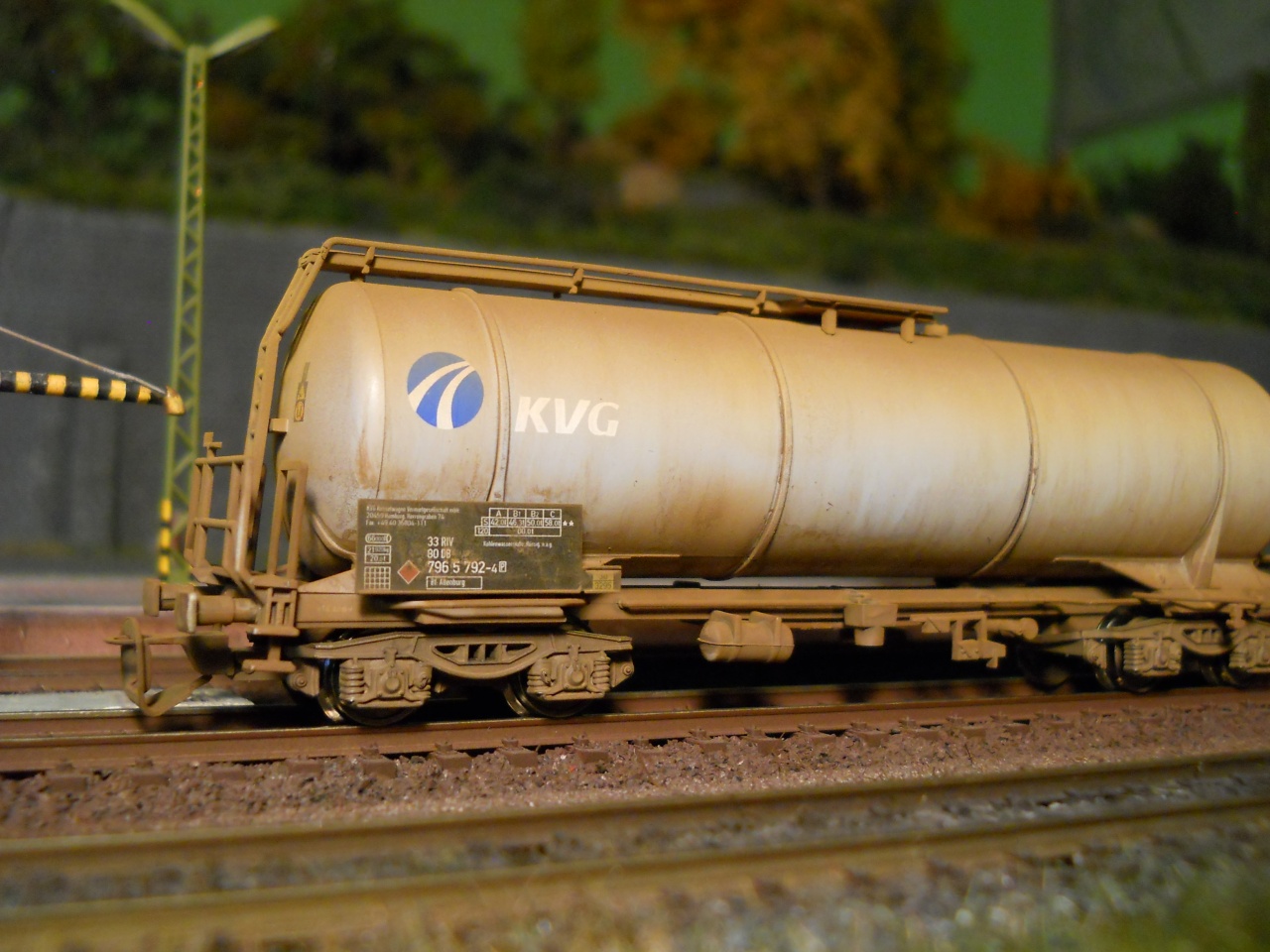

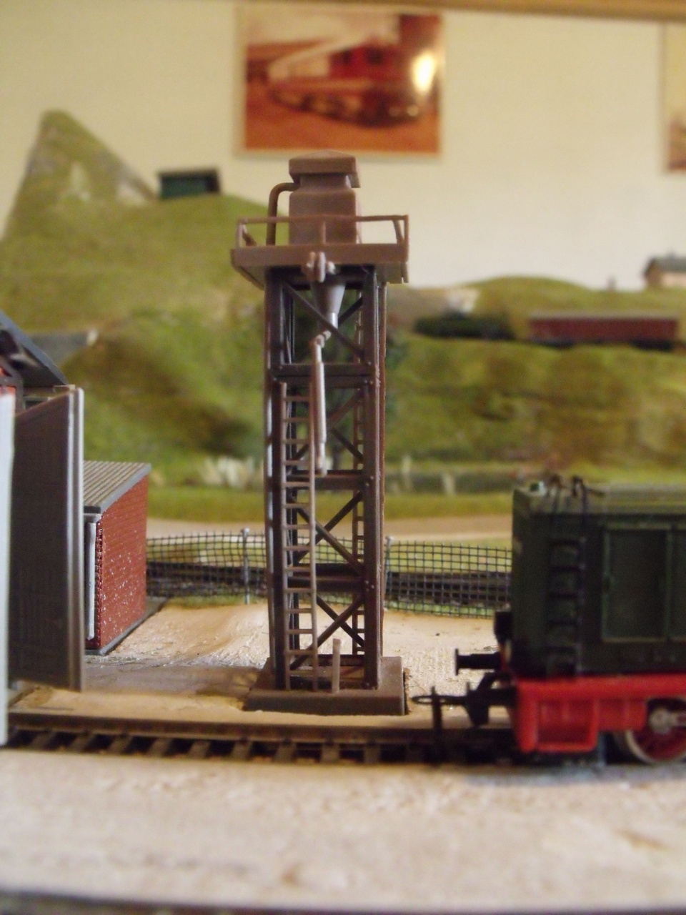

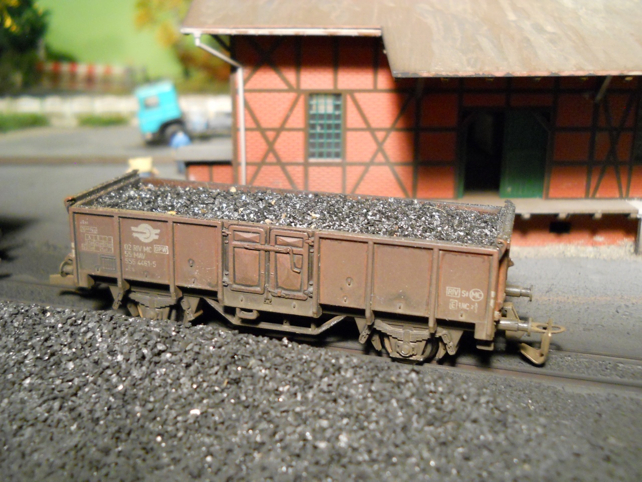

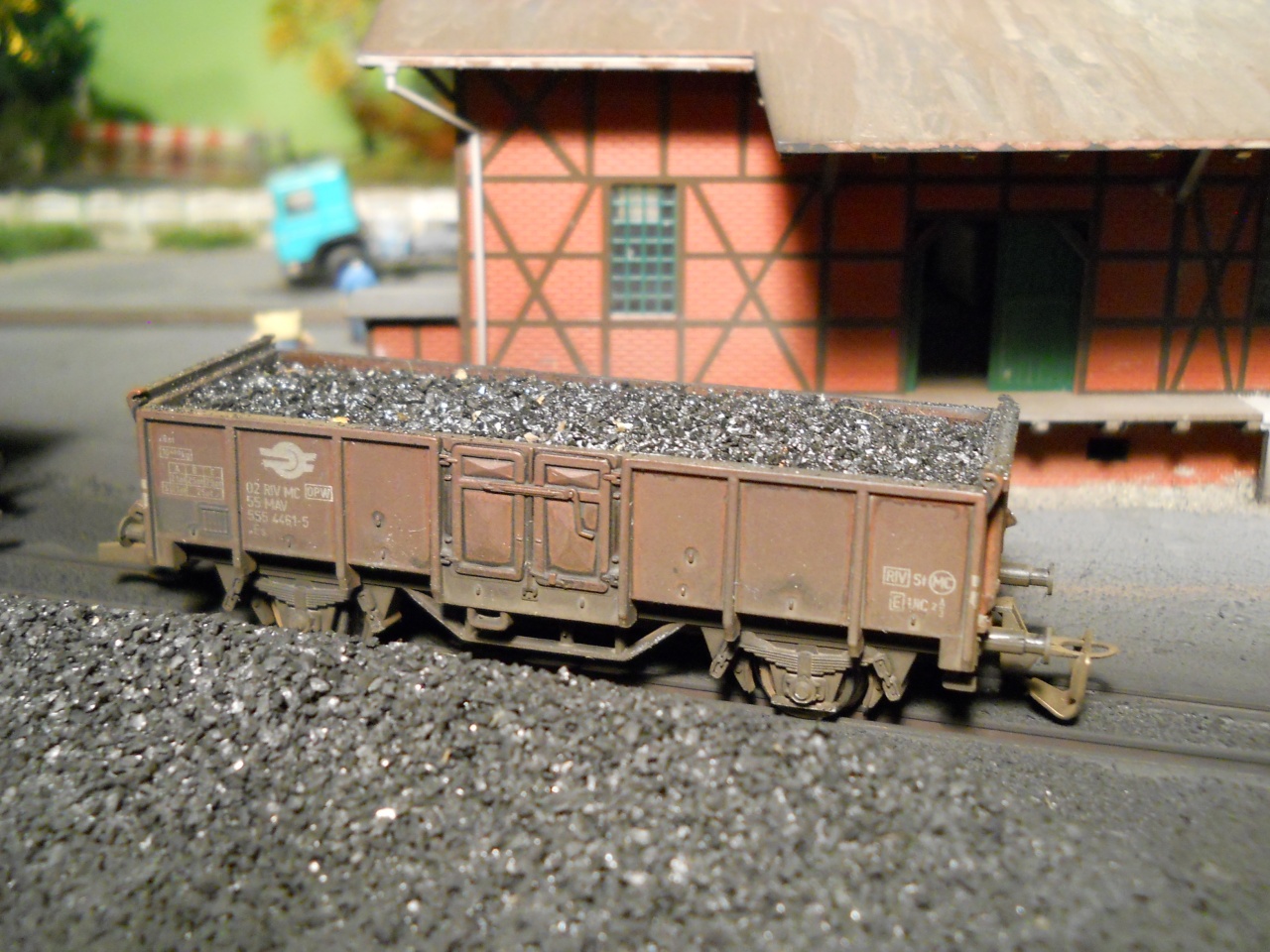

(#32733) Lezlinilzen hozzászólása Válasz • Ápr 29, 2014
TT méretű BTTB, TILLIG és ROCO modellek antikolása.
Kezdem azzal, hogy nem akarom feltalálni a fedőn a púpot. Vannak, akik évtizedek óta magas fokon űzik az antikolás mesterségét, én csupán a saját tapasztalataimat írom itt le.
A "flottámban" megtalálhatóak még olyan BTTB kocsik, melyek - ha közeli képeken nem is, de - összhatásukban jól mutatnak egy szerelvényben. Ezeket inkább csak koszoltam, mintsem antikoltam.
Az első feltétel, hogy a kocsi tiszta, por- és zsírmentes legyen. A második lépés a kerékpárok kiszerelése. Forgóvázas kocsiknál én csak a forgóvázat vettem le, a kerekeket nem vettem ki, egyrészt mert ezek a forgóvázak már nagyon sérülékenyek, nem szeretik a feszegetést, másrészt a kerekek homlokfelületét is befogja majd a festék, így nem fog annyira csillogni a koszolt forgóvázkeret mögött. Természetesen az antikolás utáni napokban a futófelületre került festéket sebbenzinbe mártott fültisztító pálcikával el kell távolítani, ami elég macerás munka, de így viszont makulátlanul letisztítjuk róla a használat során felrakódott koszt is, amit én magam már régóta halogattam, így viszont rákényszerültem.
A következő lépés a modell híg, sötét színű festékkel való átmosása. Az ecsettel felhordott híg festék a hajszálcsövesség elvén elfut az élek mentén kiemelve azokat, így imitálva a rozsdapor és kosz élekbe, sarkokba beülését.
A festékek saját hígítója oldhatja a házilag átfestett modellek feliratokat védő lakkrétegét, így a matricák vagy akár a tamponnyomott feliratok is veszélybe kerülhetnek az átmosás során. Ezeknél a modelleknél kizárólag lakkbenzint használok az átmosáskor, abból is olyan fajtát, amelyik nem tartalmaz alkoholt.
A gyári TT modellek nagy részének egyik sajátossága az anyagában festett kaszni, forgóváz és alkatrészek. Ezek messze nem azt a látszatot adják, mint egy festett modell, általában a színt sem találja el a gyártó, így sokkal nehezebb ezeket a modelleket élethűen antikolni. Ha túl vékony rétegben antikolunk, kivirít alóla a műanyag színe, ha túl vastagon, akkor meg a feliratokat tüntetjük el. Ezeken a modelleken a híg festék sem úgy terül és tapad, mint festett társaikon. Ebben az esetben meg kell találnunk a középutat.
Az átmosás megszáradása után következhet a kocsi fajtájának megfelelő színű "kosz" felhordása festékszóróval. Ez kocsifajtánként változó, az interneten van elég fotó a tájékozódáshoz.
A szórás előtt célszerű a különböző olaj-, kosz- illetve rozsdafolyások megfestése ecsettel.( már ha vannak ilyenek )
Ez a művelet több rétegben is történhet az árnyalatok függvényében. ( pl. a kocsiszekrény alja, a forgóvázak és az alváz féktuskópor lerakódásos, a kocsi teteje és belseje szénporos )
Ezeknek a rétegeknek a szórása után az antikolás igazából be is fejeződött. Sokan matt lakkal fejezik be a munkát, én nem használok antikolás után lakkot, mert hiába matt, már nem ugyanazt a látványt nyújtja a modell, mint nélküle.
Lehetne még szárazecseteléssel kiemelni az éleket, de ezt csak óvatosan alkalmazom, mert az említett anyagában festett kocsik esetében a szárazecsetelés inkább lekoptatja az élekről a már felszórt festéket. Inkább berozsdásodott karcolások, ütődések, féktuskók kiemeléséhez használom ezt a technikát.
Három példa : vasérc szállító kocsi, tartálykocsi, szénszállító kocsi,
(#32748) Frankye válasza Lezlinilzen hozzászólására (#32733) Válasz • Ápr 29, 2014
Egyetlen szóval: Profi!
(#32749) etwg válasza Lezlinilzen hozzászólására (#32733) Válasz • Ápr 29, 2014
Remek leirás. , én is sok modellt igy antikoltam, de az utobbi idökben egyre inkább a krétaporos antikolás helyezem elönybe, ami 100%-ban nem árt sem az eredeti festéknek és sem a modellnek.
Jobb müvész festöelláto boltban kapni föld szinü krétákat ( a barna, fekete, fehér, okkersárga és árnylatai). Ha az embernek némi szerencséje van, akkor egy dobozban minden szint meg lehet venni. A lényeg ne legyen zsiros a kréta.
A modellt én is lemosom, de csak sima koszos vizzel ( a vizet akár egy csepp tintával, tussal vagy fekete vizfestékkel lehet koszolni). A vizet egy csepp szeszel vagy mosogatoszerrel kell folyositani. A kocsit természetes helyzetben (azaz a kerekein állva), puha szélesebb ecsettel lefestem és hagyom lecsurogni a vizet ( az ugyanugy csurog mint a valoságban az esö). Jo a modell alá egy konyhapapirt tenni. A viz ne legyen tul koszos ( fekete) inkább többször koszoljunk mint egyböl feketére mázoljuk az egészet.
Ha megszárad a festék, vizsgáljuk meg a sarkakat, ott szépen megáll a koszos viz.
A szines krétákbol reszeljünk a palletánkra fehéret, feketét, barnát, sárgát stb. ( igyekezzünk megfigyelni, hogy merre járhat a kocsink). Cementes, meszes kocsik inkább szürke mezökön koszolodnak, szeneskocsik fekete, vasércet, fémhulladékot szállito kocsik rozsdás területeken szedik fel a kosz java részét. Ennek megfelelöen száraz puha rövidszörü ecsetet bemártjuk a lereszelt porba és felülröl lefelé tapogatjuk - az ecset szöreit merölegesen nyomogatjuk a felületre - a modellre. A krétapor nyomot hagy a kocsin, egyre lejjebb, egyre többet ismételjük a müveletet, igy ott több nyoma marad a krétának.
Az alvázakra ugyanigy vihetjük fel a rozsdát. Az alváz mindig rozsdás a fékek miatt, csak ha tul sok a külsö kosz ( cementgyárban stb.) teng tul a cement szürkesége. Ha tartosan rozsdás alvázt akarok akkor az Laci eljárása szerint festem.
Ez a kosz egyáltalán nem stabil, azaz akár le is moshato, ami nem is baj, mert idövel a terepasztalon a kocsik fogdosása stb. amugy is onnan koptatja le a koszt, ahol a valoságban sincs.
A lényeg bármikor utánna lehet koszolni, esetleg egy ujabb koszos vizzel valo mosás extra megköti a sarkakban a krétaport.(akárcsak a valoságban) söt ha kell hajlakkal vagy nagyon finom muzemlakkal ( sellak) fixelni is lehet a koszt.
Több példát, nemcsak vagonokon Itt is látni.
(#32750) Lezlinilzen válasza etwg hozzászólására (#32749) Válasz • Ápr 29, 2014
Ezt a módszert nem is ismertem.
Pigmentporokat nézegettem, de itthon nagyon szűk a választék, és nem is olcsó.
Jó tipp, egyszer kipróbálom!
(#32751) Lezlinilzen válasza Frankye hozzászólására (#32748) Válasz • Ápr 29, 2014
Ugyan, attól messze vagyok, de igyekszem! Köszi!

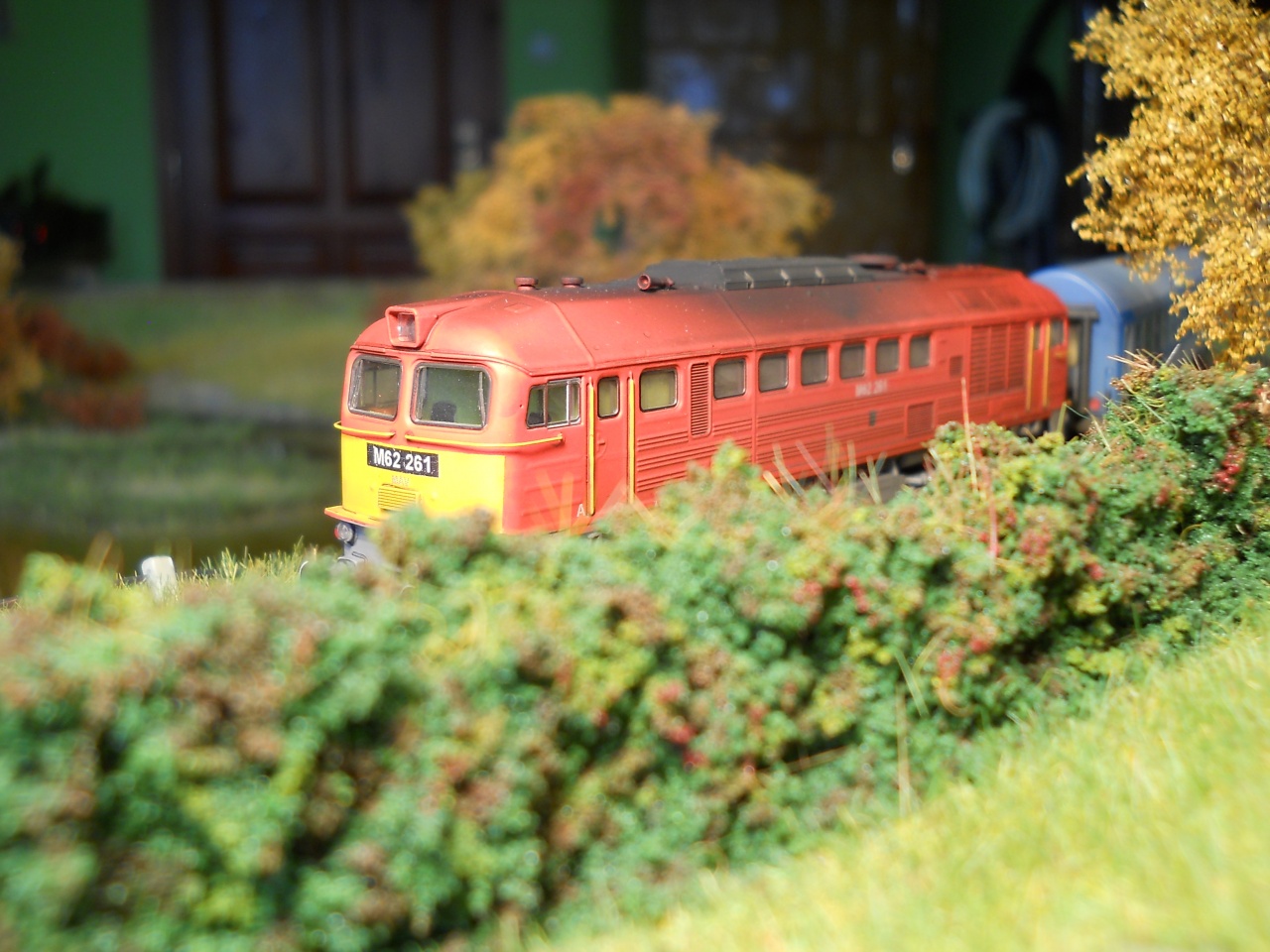

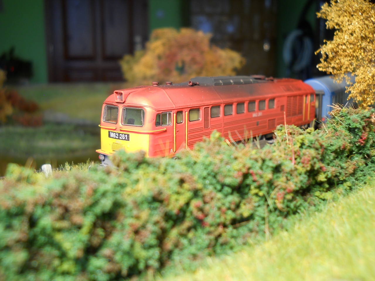

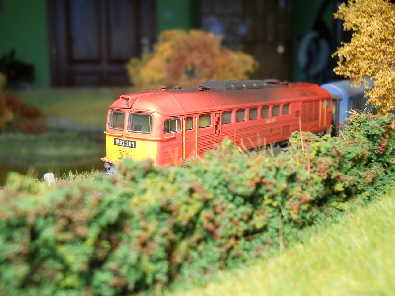

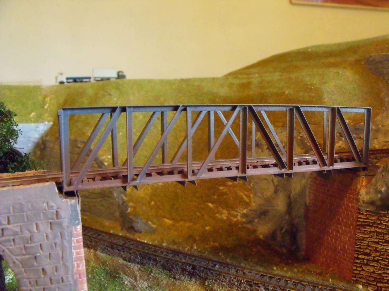

(#32830) Lezlinilzen hozzászólása Válasz • Máj 1, 2014
Szép estét Uraim!
Tettem fel még pár antikolást a fotóalbumomba.
A fotók sajnos a szegényes fényviszonyok miatt nem a legjobbak, de talán nem olyan undorító a látvány.
(#32833) jumo31 válasza Lezlinilzen hozzászólására (#32830) Válasz • Máj 1, 2014
Szerintem jók lettek ezek a fotók, nagyon is...
A szerelvényekről nem is beszélve...
Fantasztikusak.
Már az első képek felkerülése óta nézem ezt az albumot.

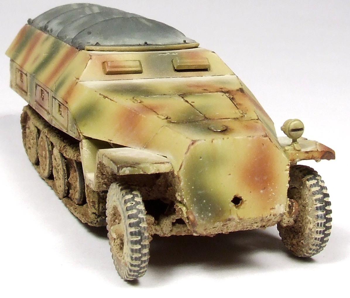

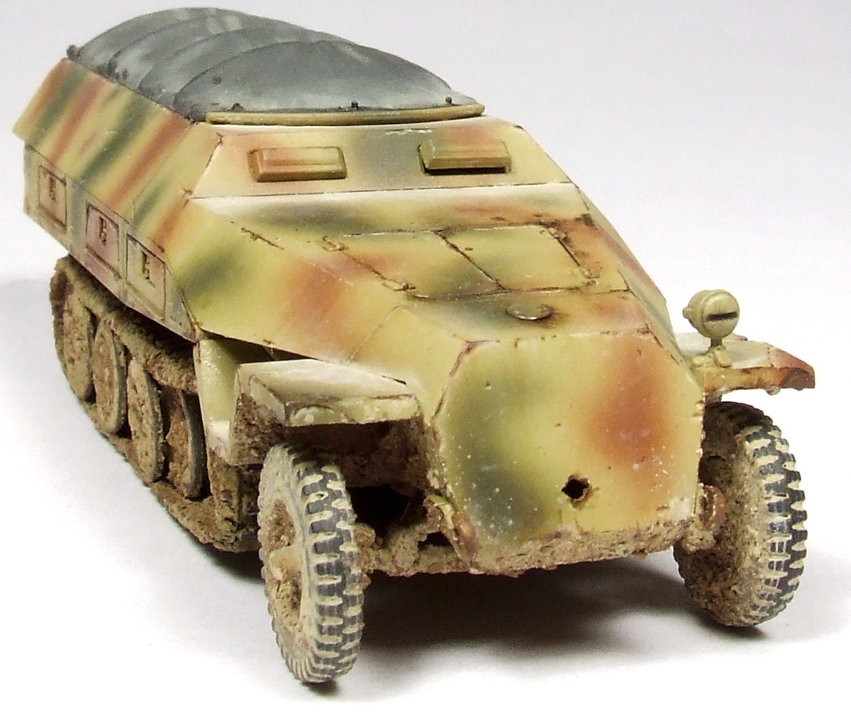

(#32913) jumo31 válasza Csukló hozzászólására (#32865) Válasz • Máj 3, 2014
Szia Csukló!
Jó a Dupli, az biztos!
Annyi tapasztalatom, mint neked, nincs, de ha mondjuk, egy villamost kellene megfesteni az alábbi katonai mintában, akkor festékszóró palackkal hogyan csinálnád meg?
(nekem eddig nem sikerült)

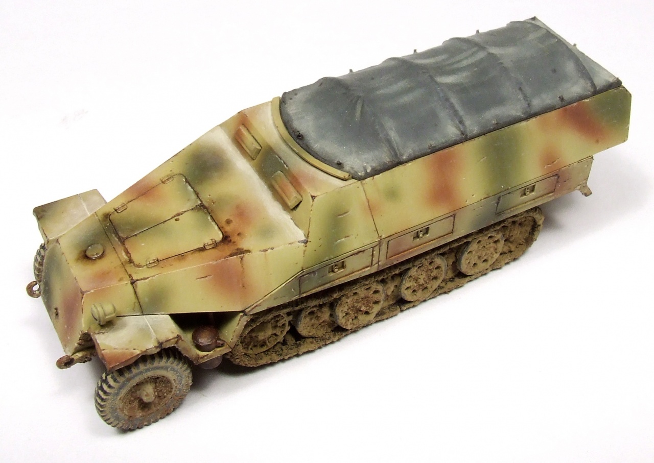

Kép:
(#32925) Csukló válasza jumo31 hozzászólására (#32913) Válasz • Máj 3, 2014
Sosem, festettem még terepszínű villamost de ami késik az nem múlik!
De majd próbálkozok, mert én sem tudom!

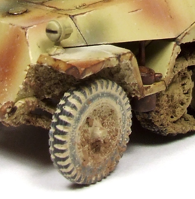

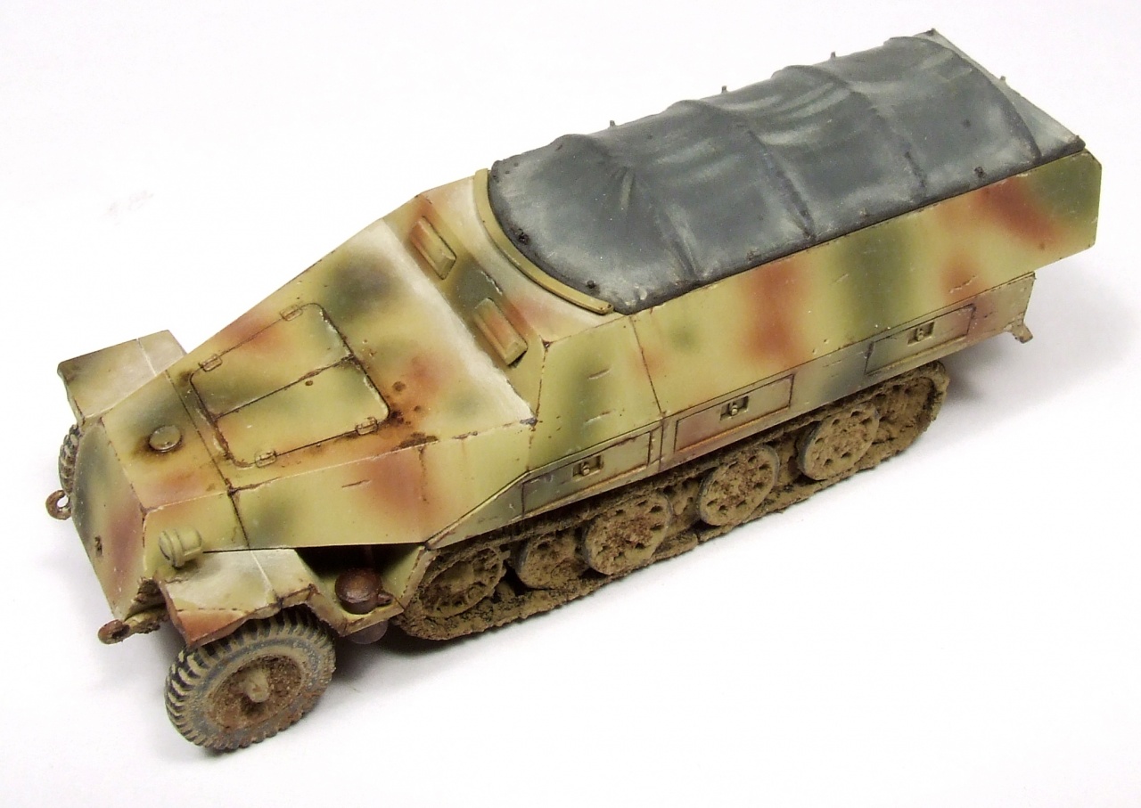

(#32938) Milos Grimasz válasza jumo31 hozzászólására (#32913) Válasz • Máj 4, 2014
Ha szép terepmintát szeretnél festeni, érdemes beruházni egy kompresszorra és egy elfogadható minőségű felső tartályos pisztolyra. A palackkal az a baj, hogy nem tudod szabályozni a kiáramló levegőt, illetve hamar kiürül. Pár palack árából már tudsz venni egy puffertartályos kompresszort amit egy életen át használhatsz.
Ajánlom Őt figyelmedbe: Bővebben: Link
Ha ki tudsz hozzá menni személyesen, még egy gyorstalpalót is tart neked.

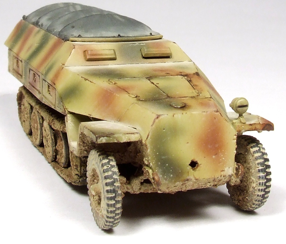

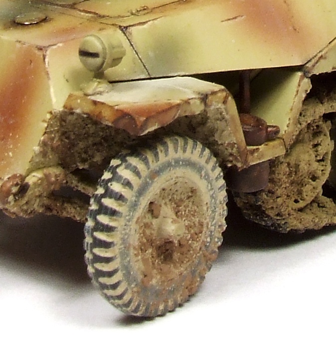

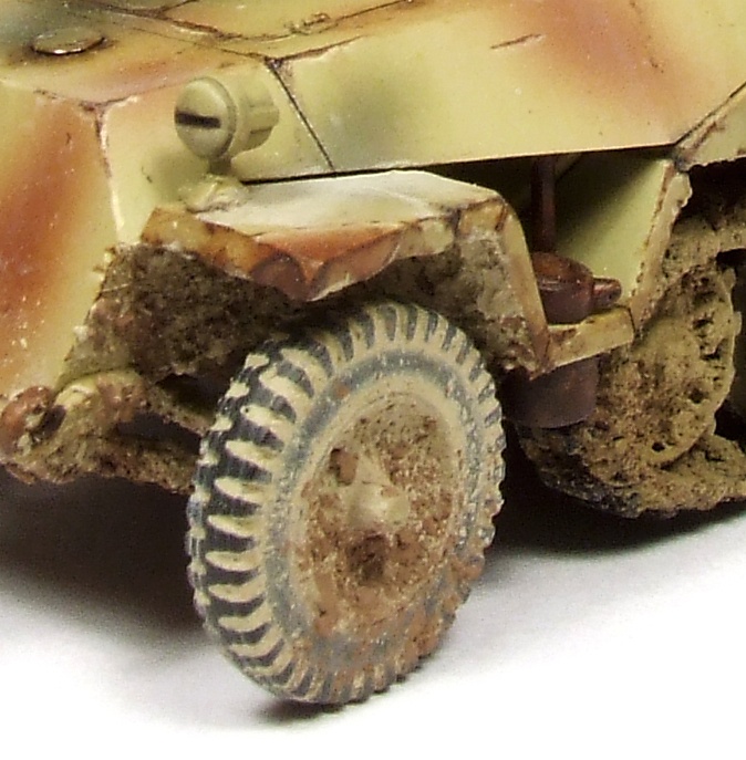

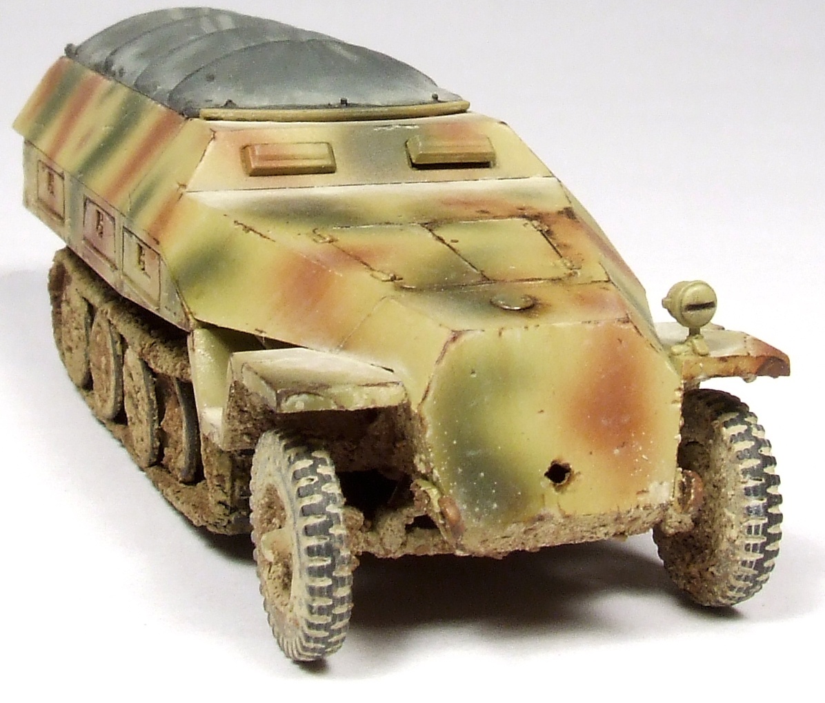

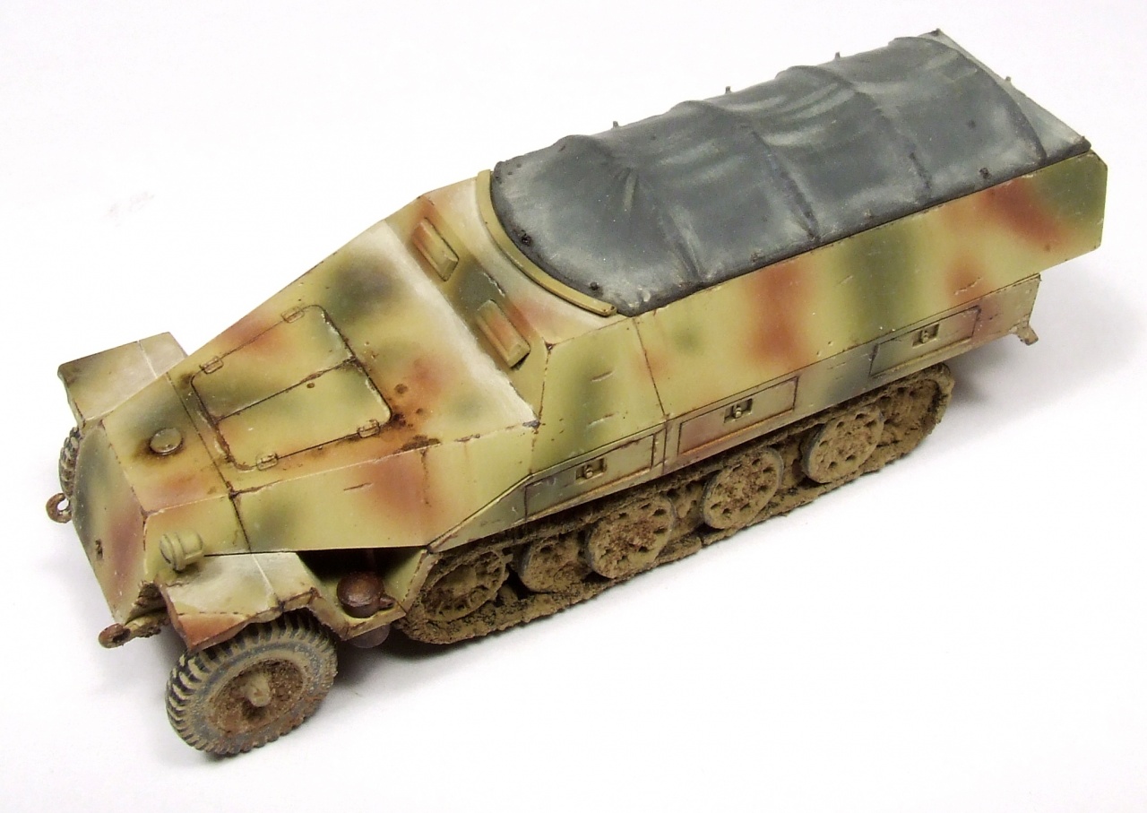

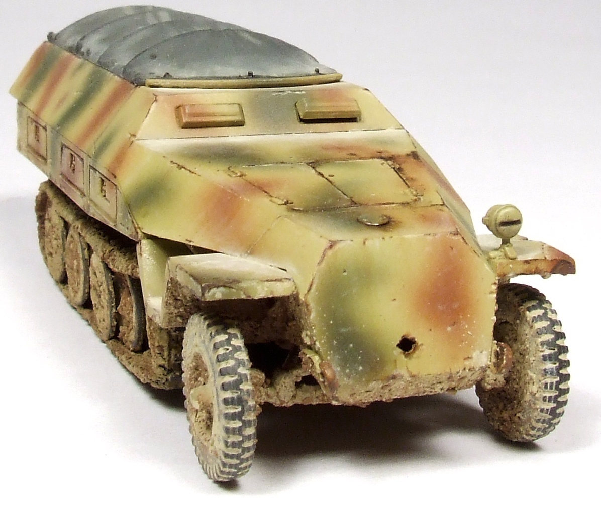

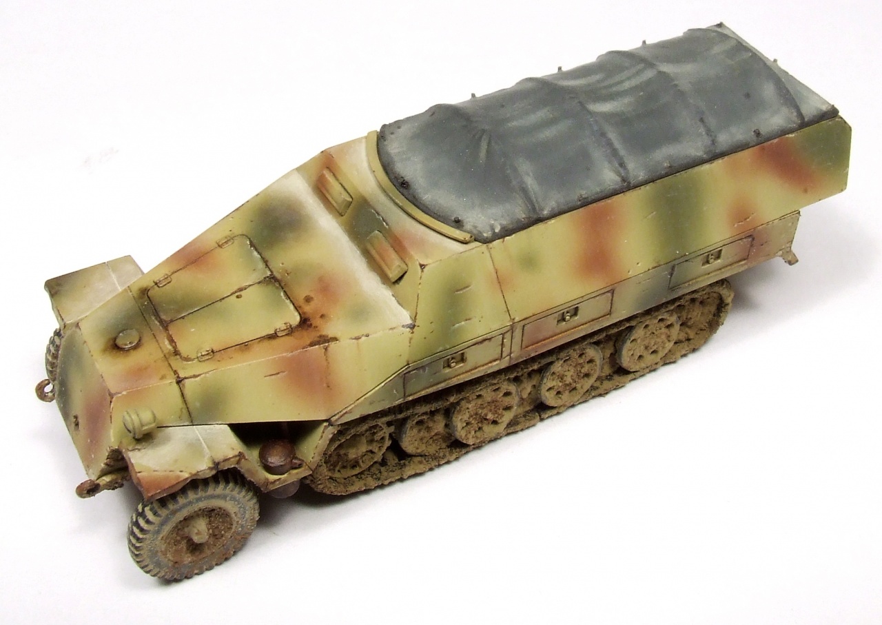

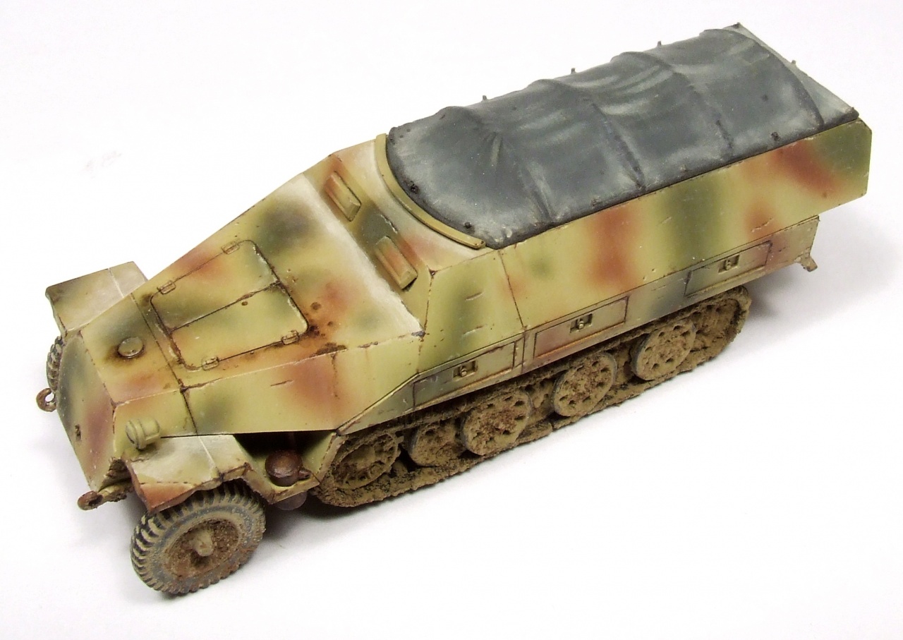

Példának itt egy 1:72-es makett amit sok-sok évvel ezelőtt festettem

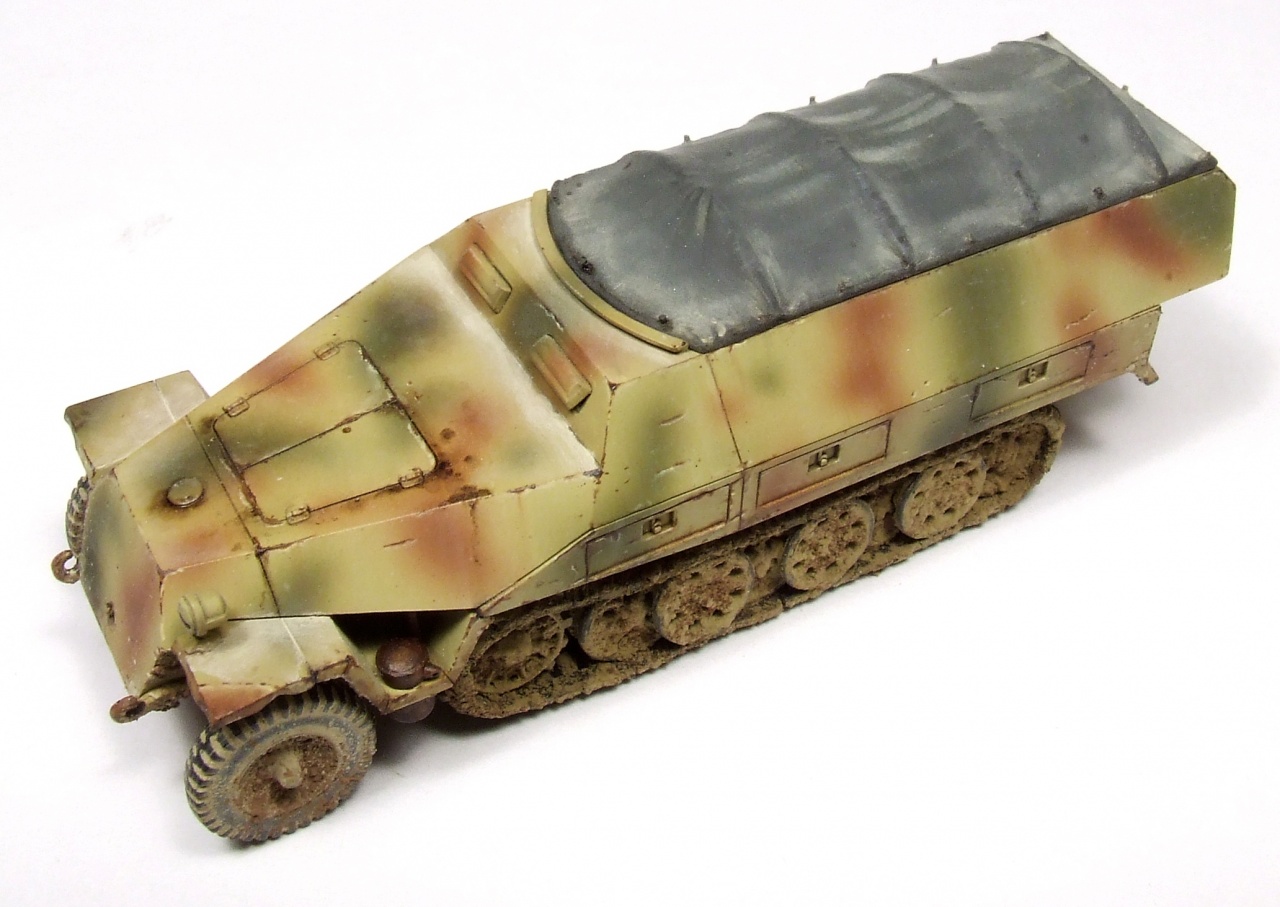

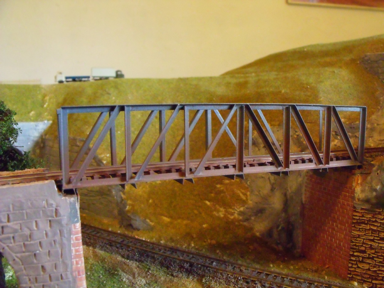

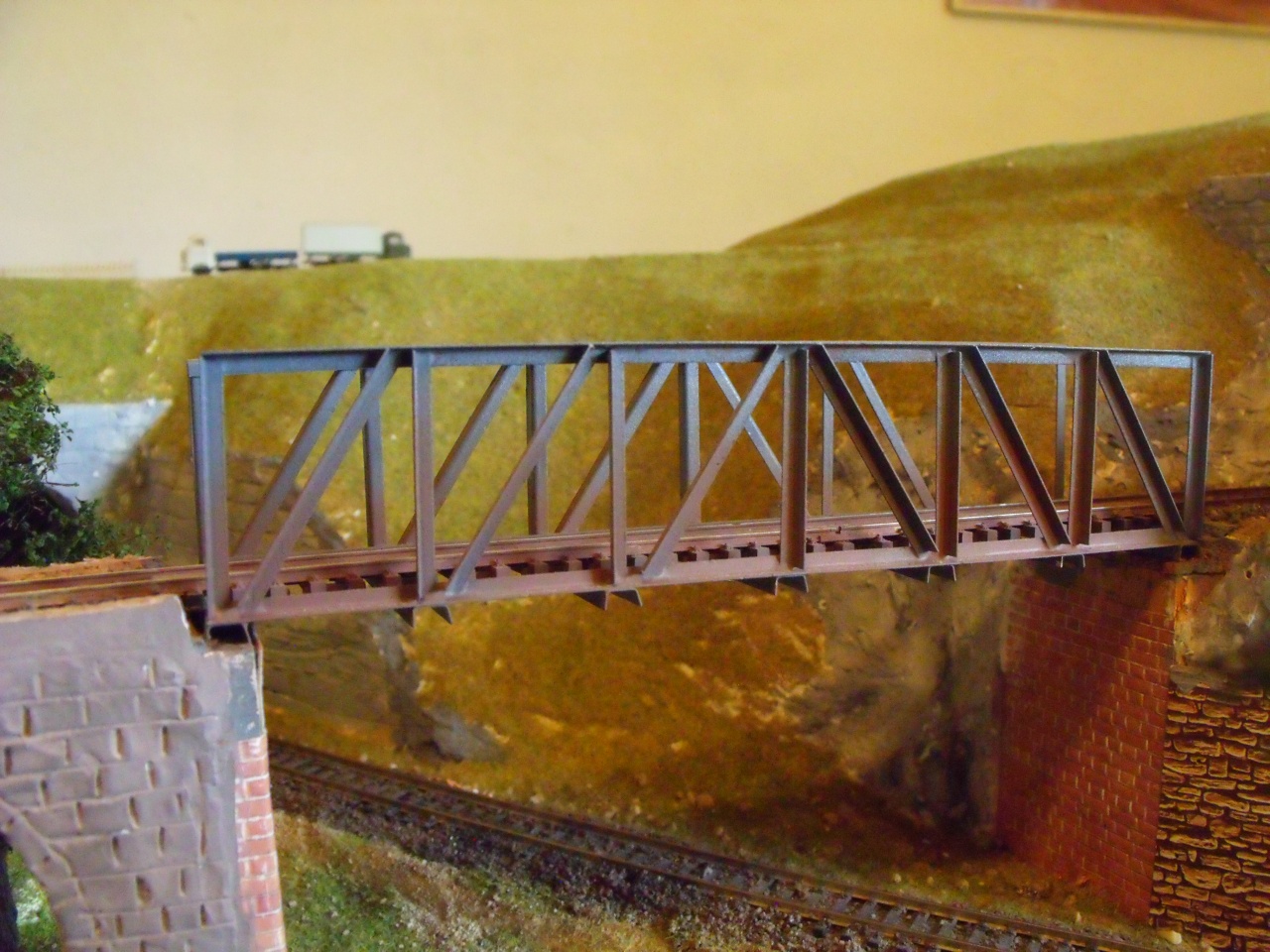

(#32970) reszelozsir hozzászólása Válasz • Máj 4, 2014
Még a téma indulása előtt követtem el ezeket, de talán nem kell szégyenkeznem miattuk:
(#32973) Csukló válasza reszelozsir hozzászólására (#32970) Válasz • Máj 4, 2014
Tényleg jó munka!

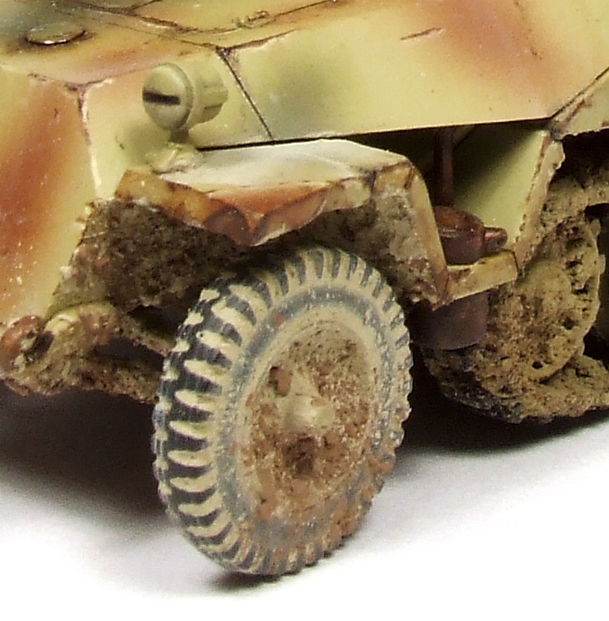

Nem is tudok Duplival olyan mintát, mint Milos a harcjárművein.
