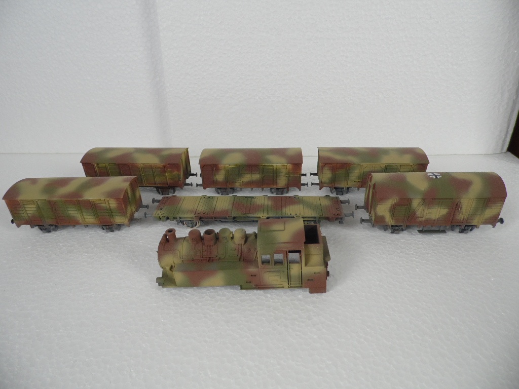

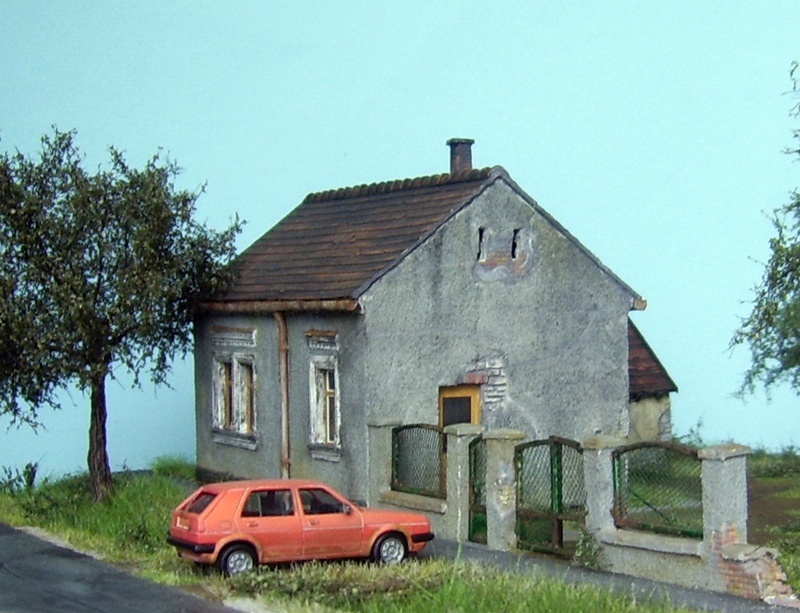

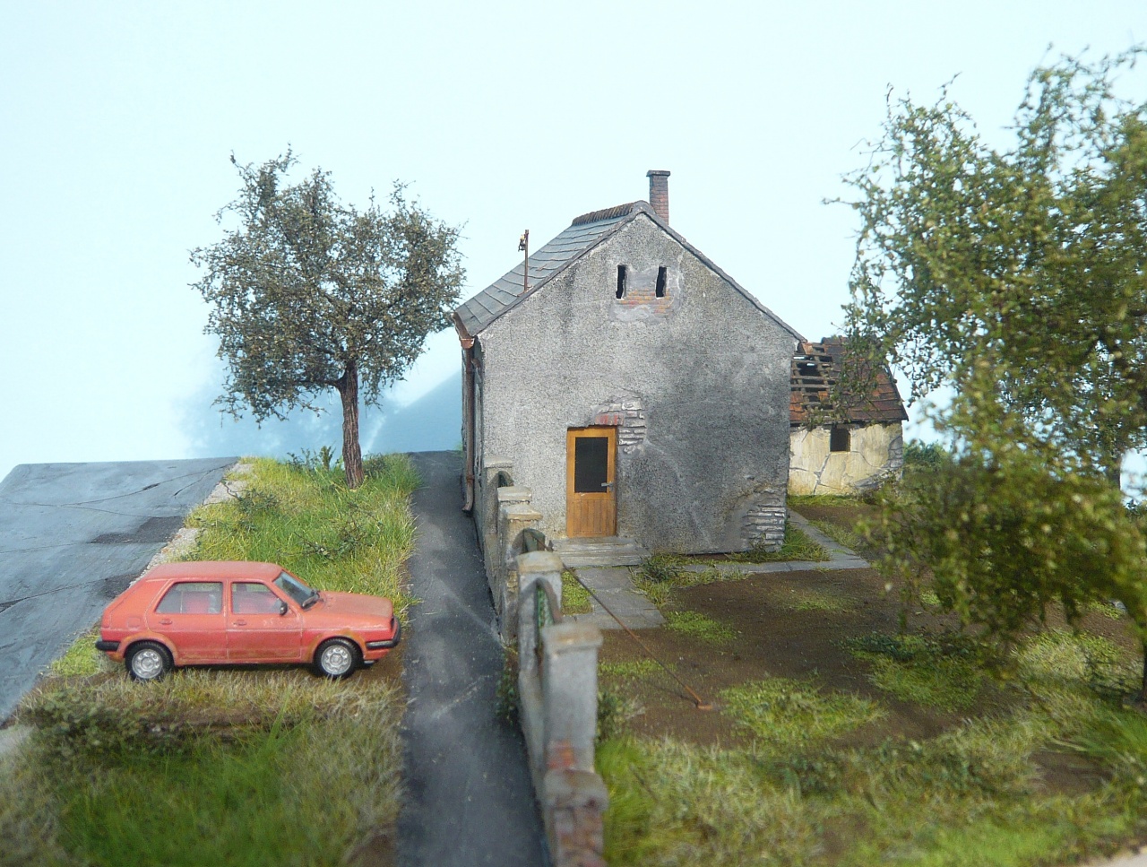

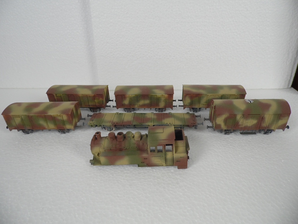

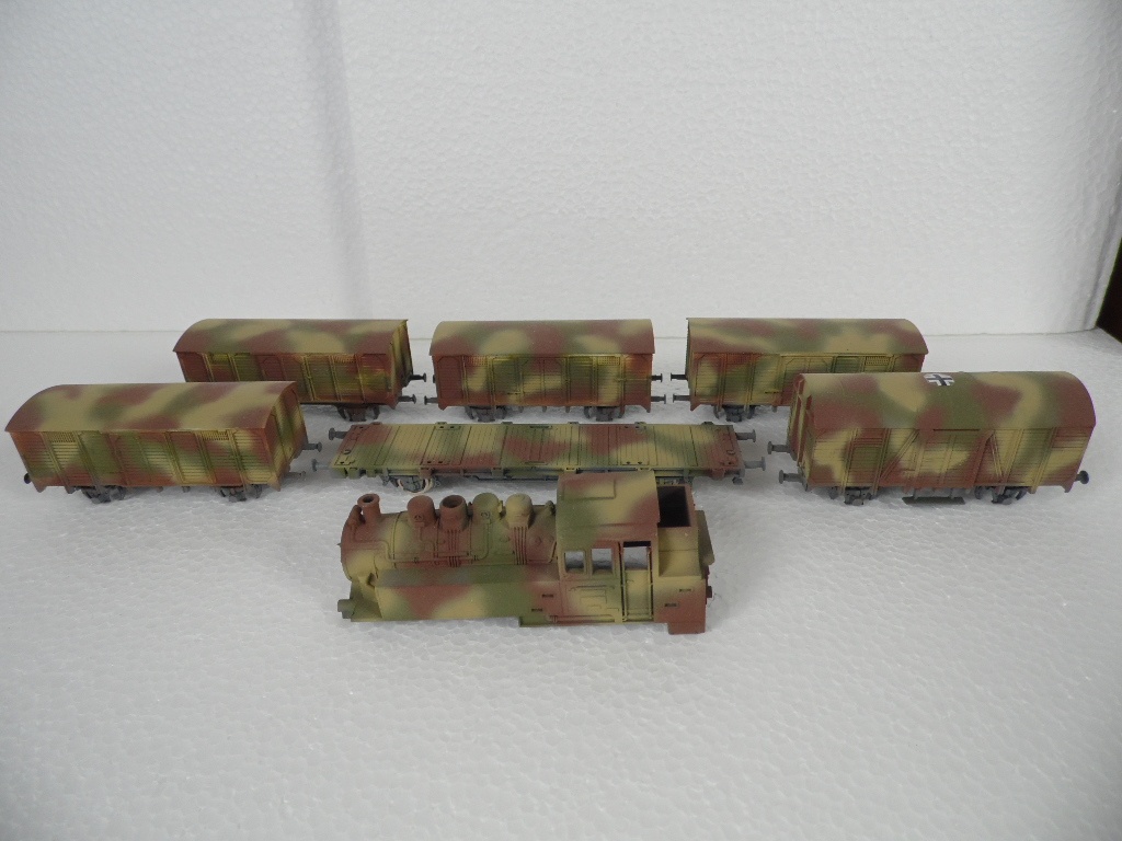

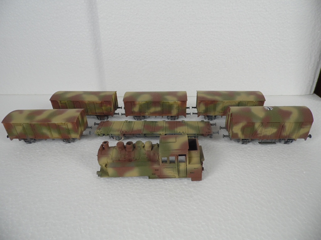

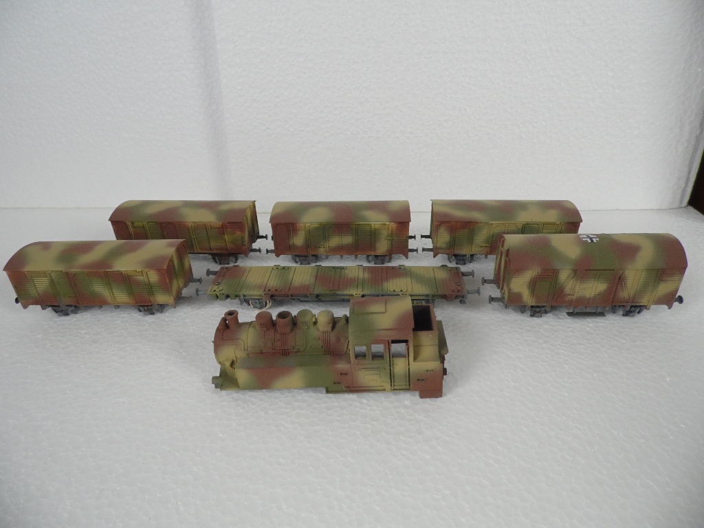

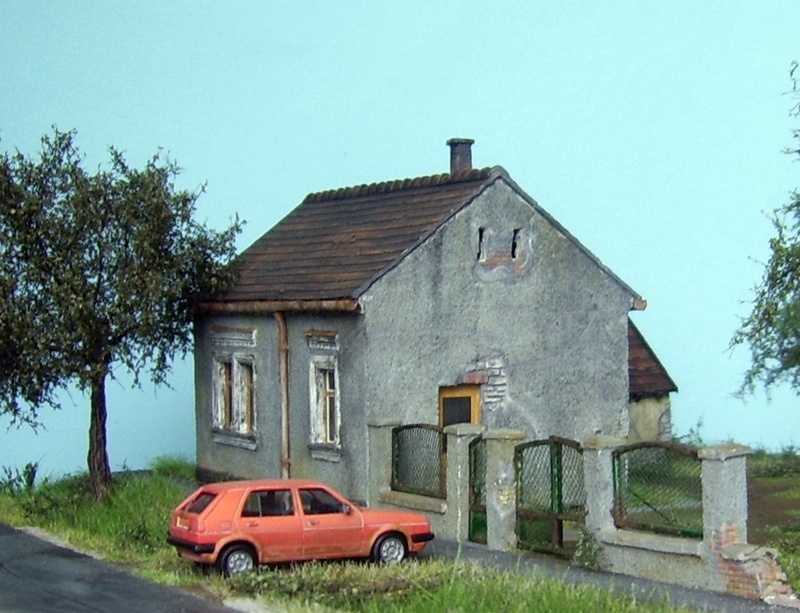

(#33030) UWH válasza jumo31 hozzászólására (#32913)
Máj 5, 2014 |
nekem TT méretben ilyenre sikerült a terepmintát készíteni. Ezeket kb másfél éve csináltam, félkészek, de azóta "c" vágányon vannak, még nem sikerült befejezni. |

(#33043) jumo31 válasza UWH hozzászólására (#33030)
Máj 5, 2014 |
Ez egész jól néz ki..!
Én a zöld színben gondolkodom, ezek árnyalataiban. |

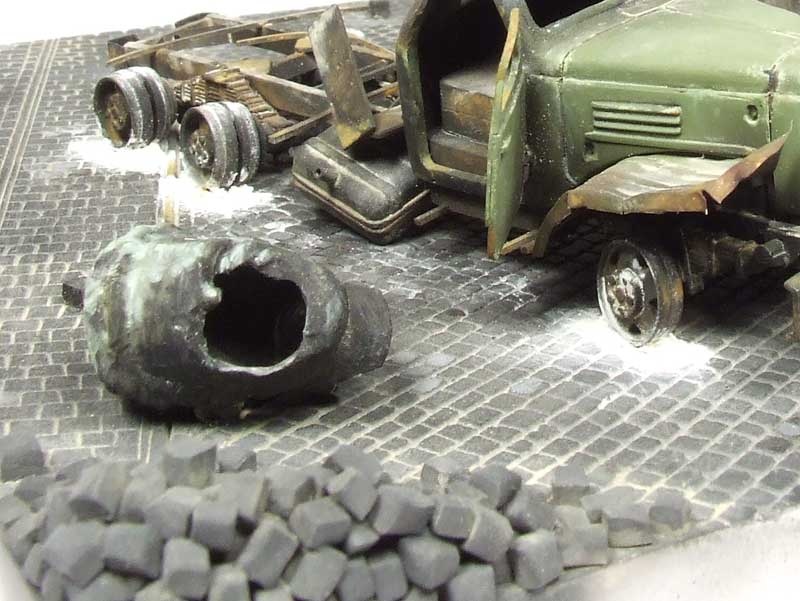

(#33070) Milos Grimasz hozzászólása
Máj 6, 2014 |
Nos, akkor maradok a száraz tényeknél, a topik gazda kérésére.
Annyit azért szeretnék megjegyezni, hogy jó a szemem, így a normál betűtípussal írt szöveget is el tudom olvasni.
Akkor a tartozásom következik.
Az én meglátásom s javallatom a következő festék választás terén.
Ha beruházunk egy tisztességes pisztolyra, mindenféleképpen érdemes megfelelő pigment nagyságú festéket használni. A festék illetve háztartási boltokban kapható kül és beltéri festékek erre pigment nagyságuk miatt alkalmatlanok, de még a művészellátókban kapható különböző dekor festékek is. Gondoljuk csak végig, ezeknek a pisztolyoknak 0,2-0,3 mm-es düznijük van és festéskor a tűt sosem húzzuk teljesen hátra, részben ezt a pici nyílást részlegesen zárja a tű. Szóval igen csak finom s megfelelő hígítású festéket tud szépen porlasztani.
Én elsődlegesen a Gunze termékeket preferálom. Ezek azok a festékek amik a legfinomabb és legvékonyabb felületet adják, megfelelő fedés mellett is. De használható még Tamiya illetve Vallejo is, bár ezek már sokkal vastagabb réteget adnak. A Humbrol és Revell festékek már sokkal nagyobb gyakorlatot igényelnek s szerintem az általa elért felület meg sem közelíti a fentebb leírt akril festékekét.
Most csak a Gunze termékekre térnék ki. Két fajtája van a Hobby Color és a Mr. Color.
Hobby Color
Előnyök:
- hígítható a saját hígítóján kívül denszesszel, alkohollal. Ez utóbbi esetben érdemes kötés lassítót adagolni hozzá. Ennek elnevezése Retarder Mild. Bár ennél jobb adalék a Mr. Color festéke higítója.
- könnyű kitisztítani a szórópisztolyból.
- nagyon szép szórás képet ad, finom átmeneteket lehet vele képezni.
- ha elrontjuk a festést, pár másod perc alatt ellehet távolítani egy denszeszes fürdőben a maradékot meg mosogatószeres víz és egy puha ecset segítségével, anélkül, hogy sérülne a modell. Száradás után pedig újra kezdhetjük a festést.
- legtöbb makett boltban beszerezhető.
Hátrányok:
- könnyen sérül, akár fogdosással is könnyen le lehet tapogatni. Feltétlen felületkezelést igényel Mr. Color lakkok bármelyikével. Ebben az esetben már teljesen masszív felületet kapunk.
Mr. Color
Előnyök:
- Nagyon masszív felületet ad.
Hátrányok:
- nehéz eltávolítani a felületről.
- csak saját hígítójával használhatjuk, ami igen sokba kerül.
- beszerzése idehaza nehézkes. Csak a hazai forgalmazójától lehetséges, rendelés útján.
Ezekhez a festékekhez nem kell festő kamrát készíteni, komoly elszívással és a gázmaszkot is megspórolhatjuk. Keverése pedig nem a festéket hígítjuk, hanem a hígítóba tesszük a festéket. Egy tégely Gunze festékkel minimum 5db Fuggert-kocsit festhetünk le, megfelelő hígítás mellett.
Maszkolásról pár gondolat. Határvonalakhoz én feltétlen A Tamiya maszkolószalagját ajánlom. Nem hagy nyomot szép határozott vonalat képez, nem tépi fel a festéket. Nagyobb maszkoláshoz ne az olcsó festőszalagot használjuk, mert könnyen ráég a felületre és a ragacsot nehézkes eltávolítani. Inkább az UV álló szalagot használjuk. Ugyan drágább, de sok bosszúságtól kíméljük meg magunkat.
Ki ki döntse el mi az olcsóbb és mi az ami neki jó.
További kérdésekre szívesen válaszolok, de csak azokra tudok választ adni melyek tárgyáról már van tapasztalatom kialakult véleményem.
A sorokat amit leírtam nem vita témának szántam, hanem mert meg lettem szólítva. |

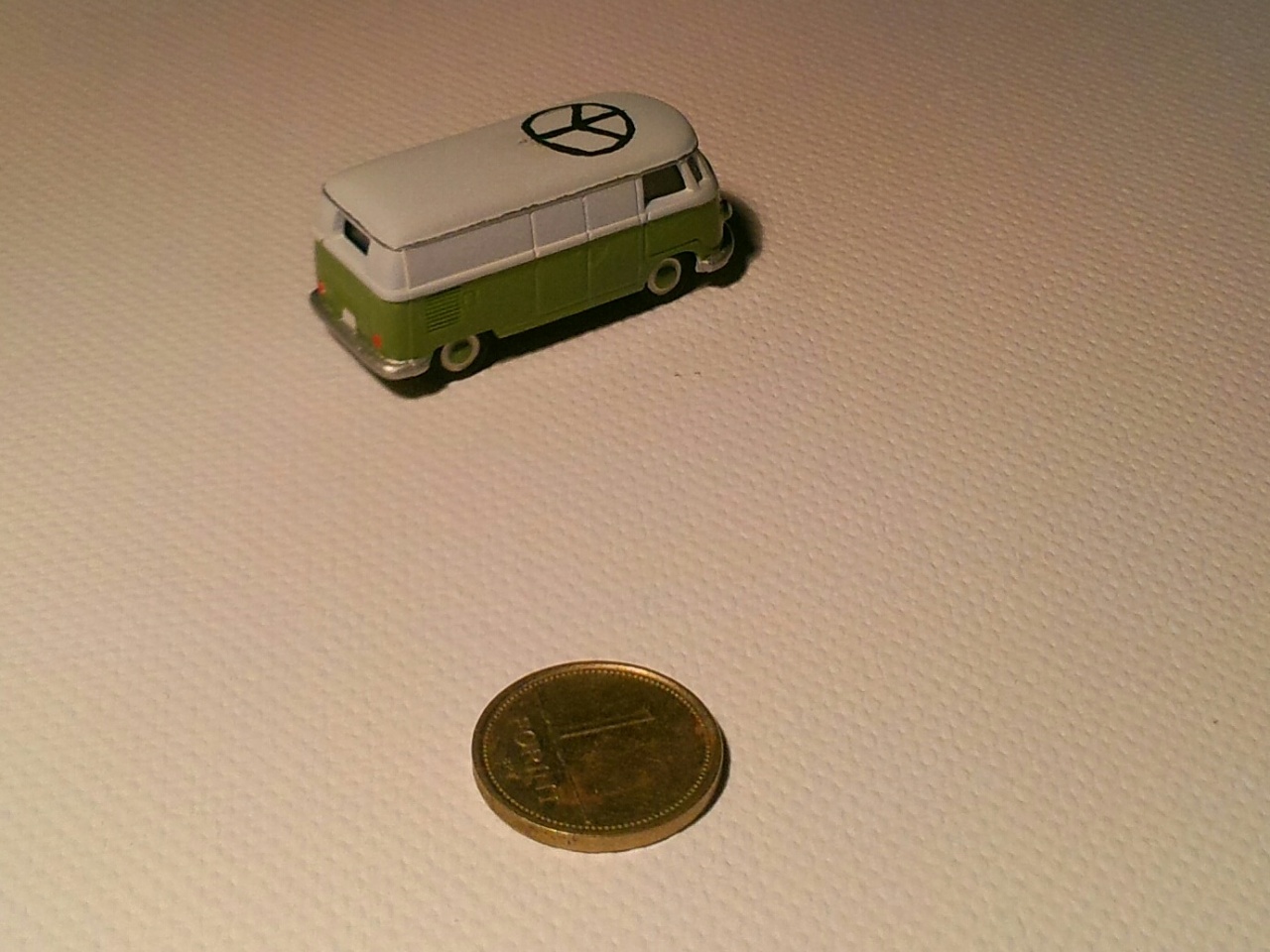

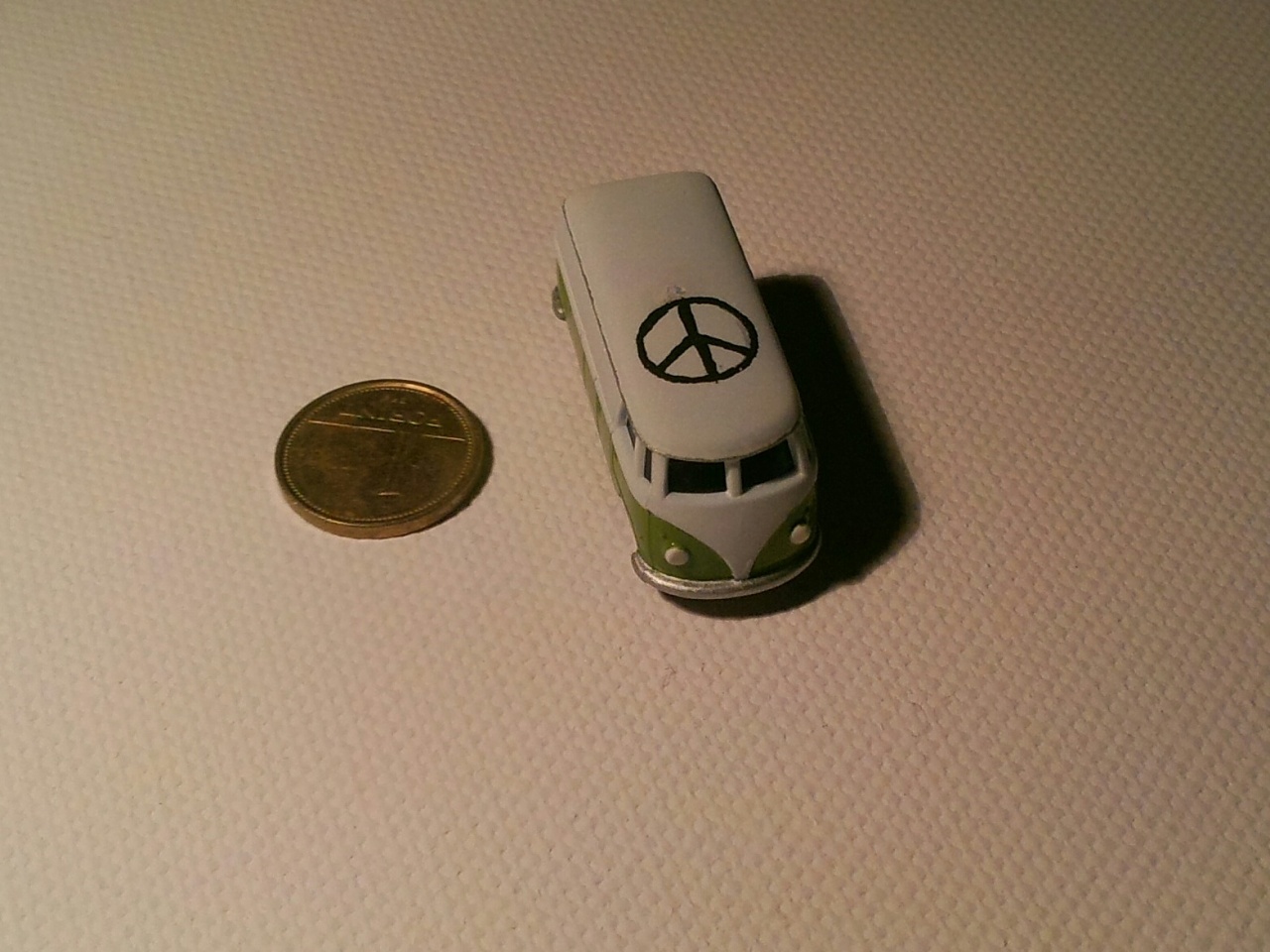

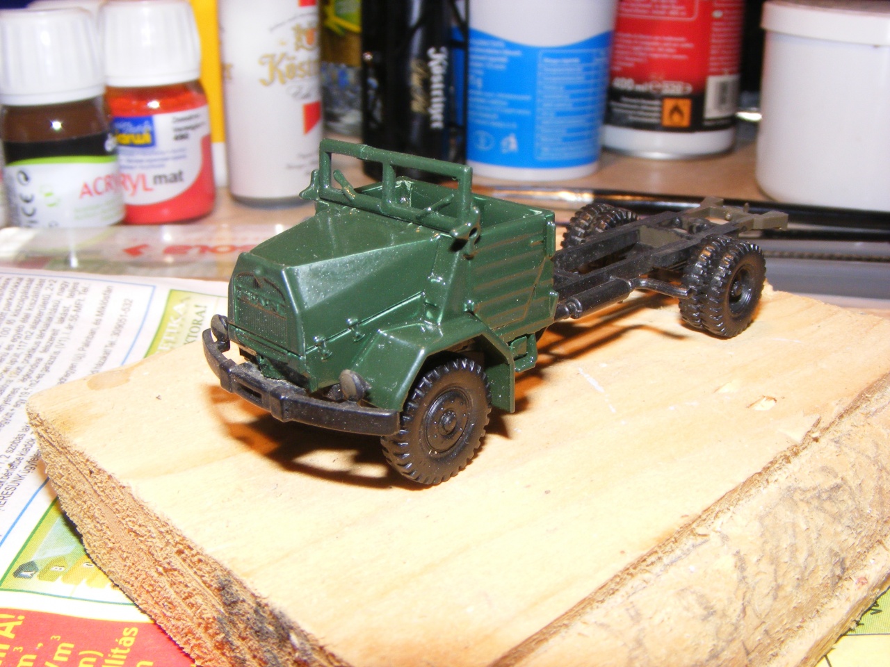

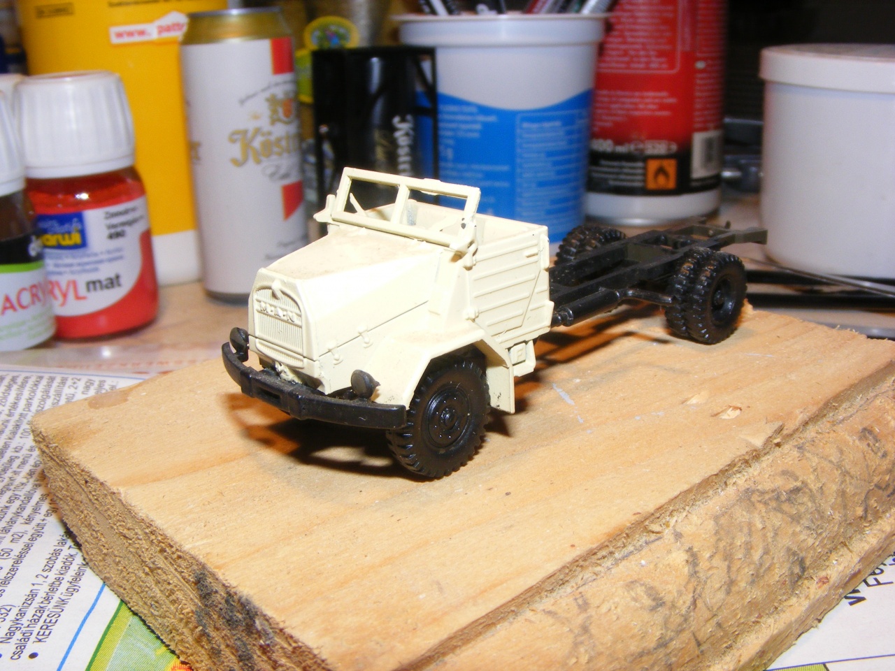

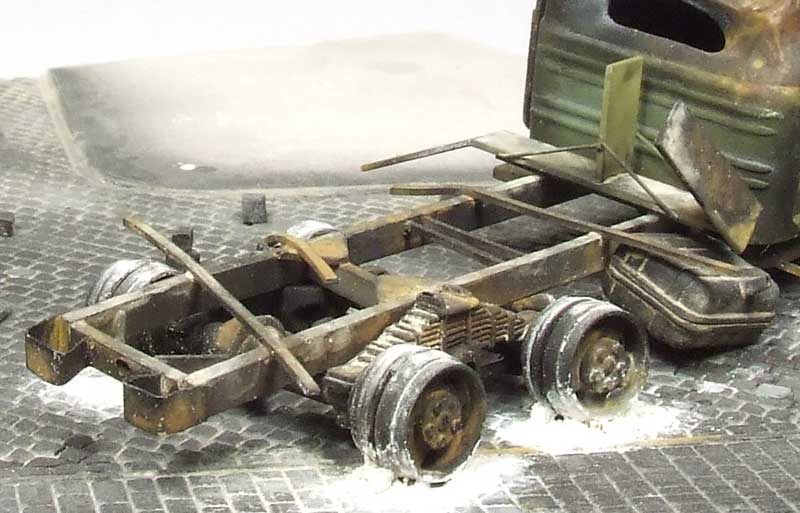

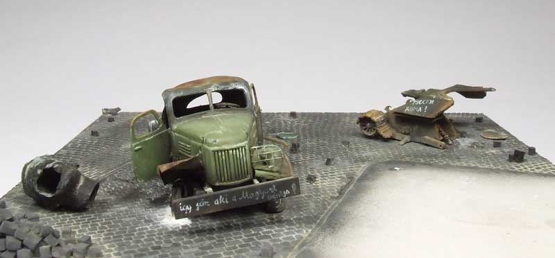

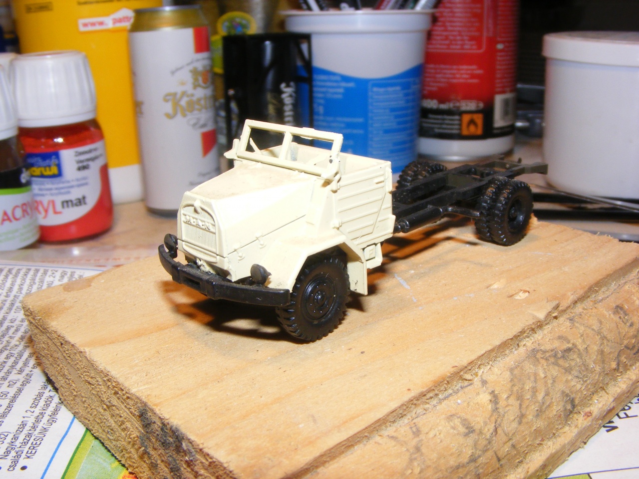

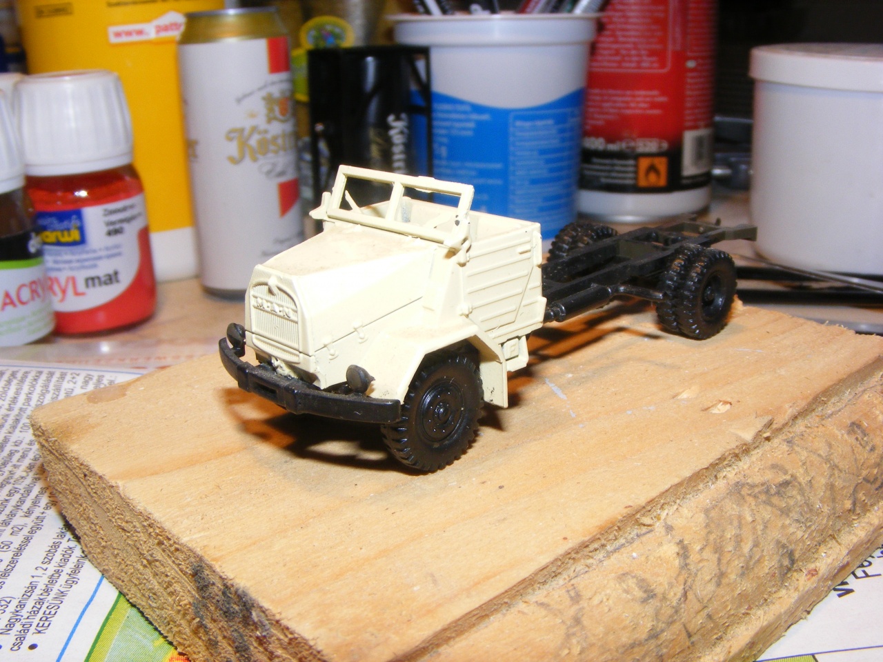

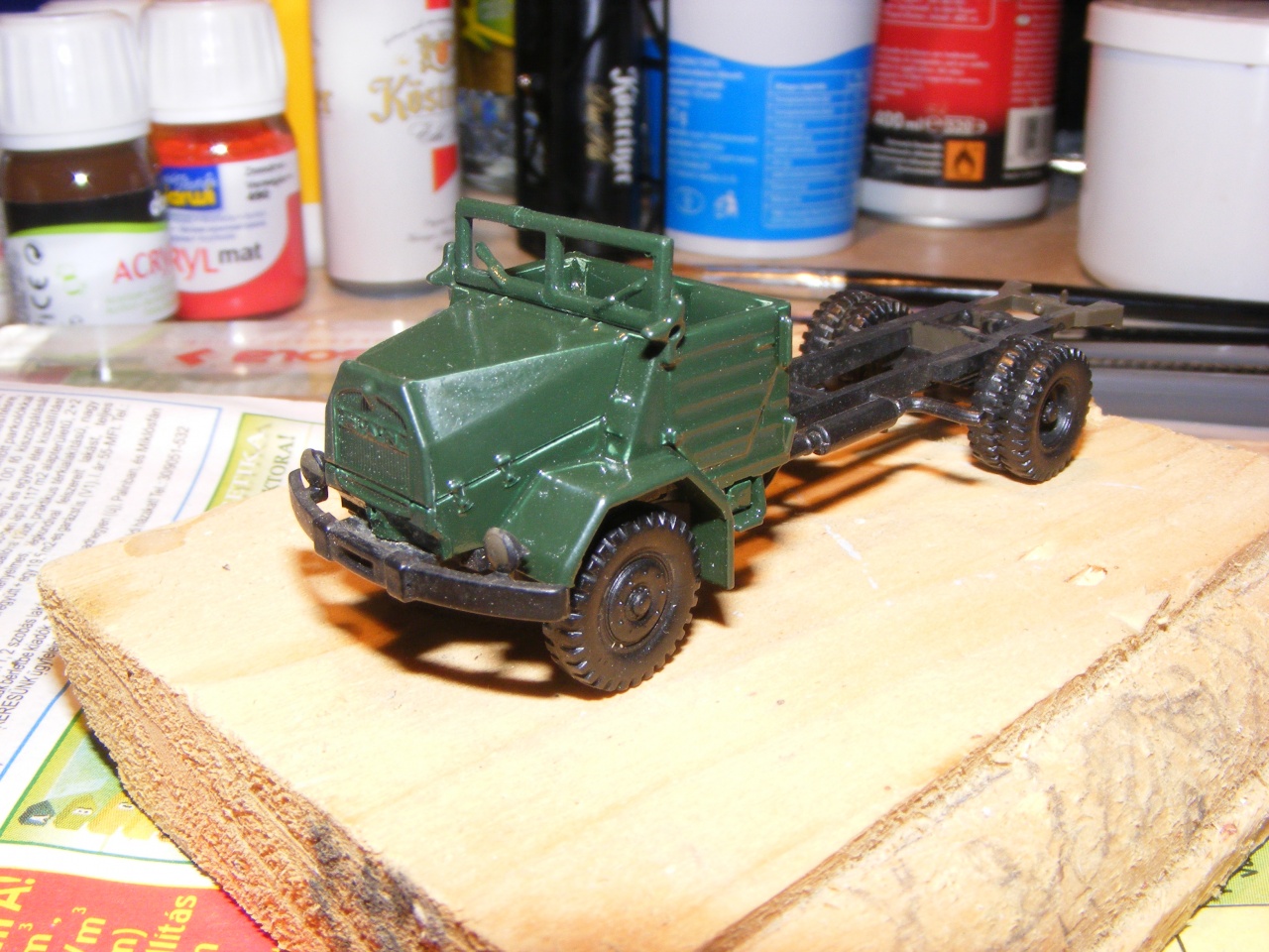

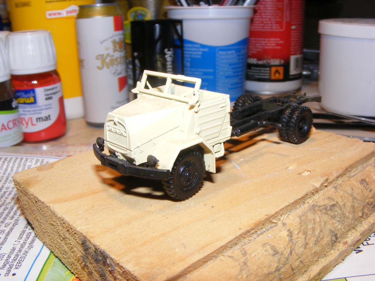

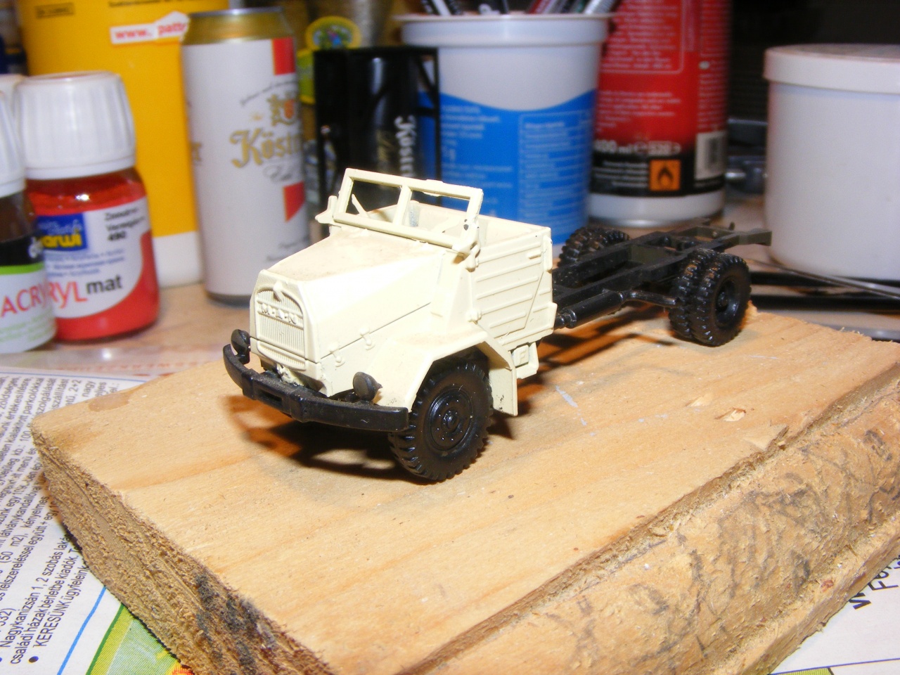

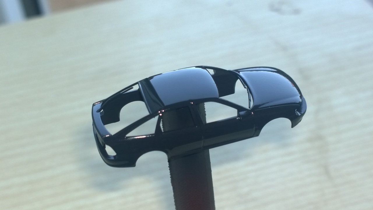

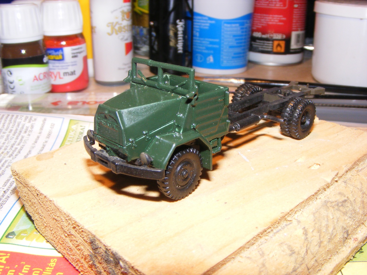

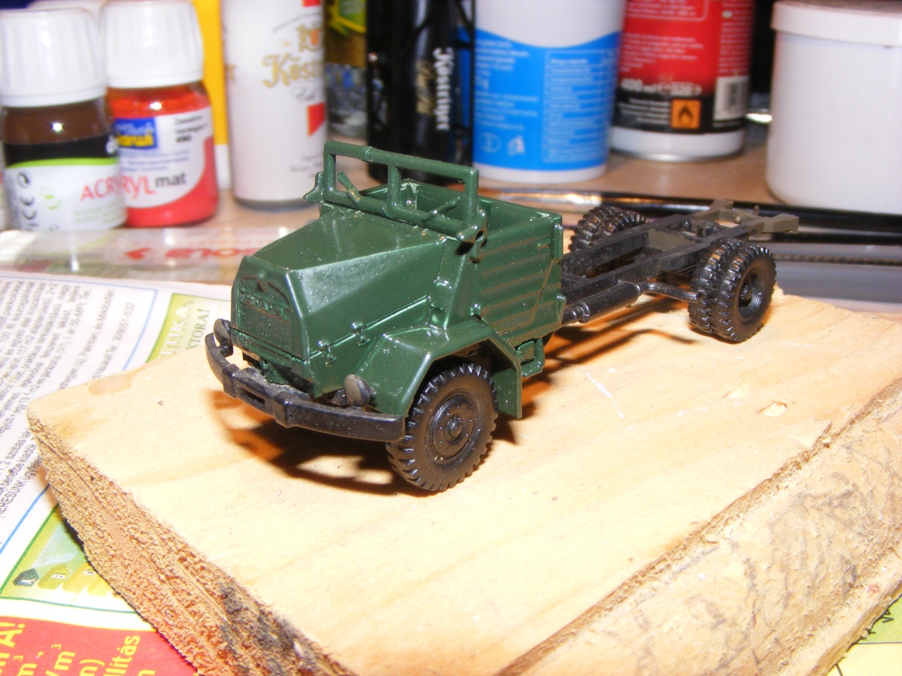

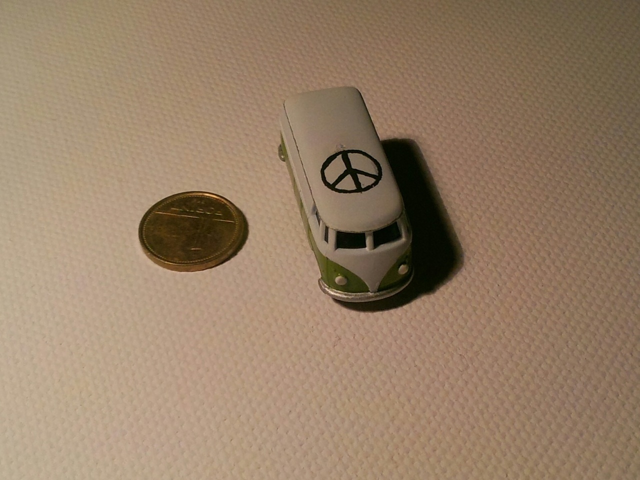

(#33162) jumo31 hozzászólása
Máj 7, 2014 |

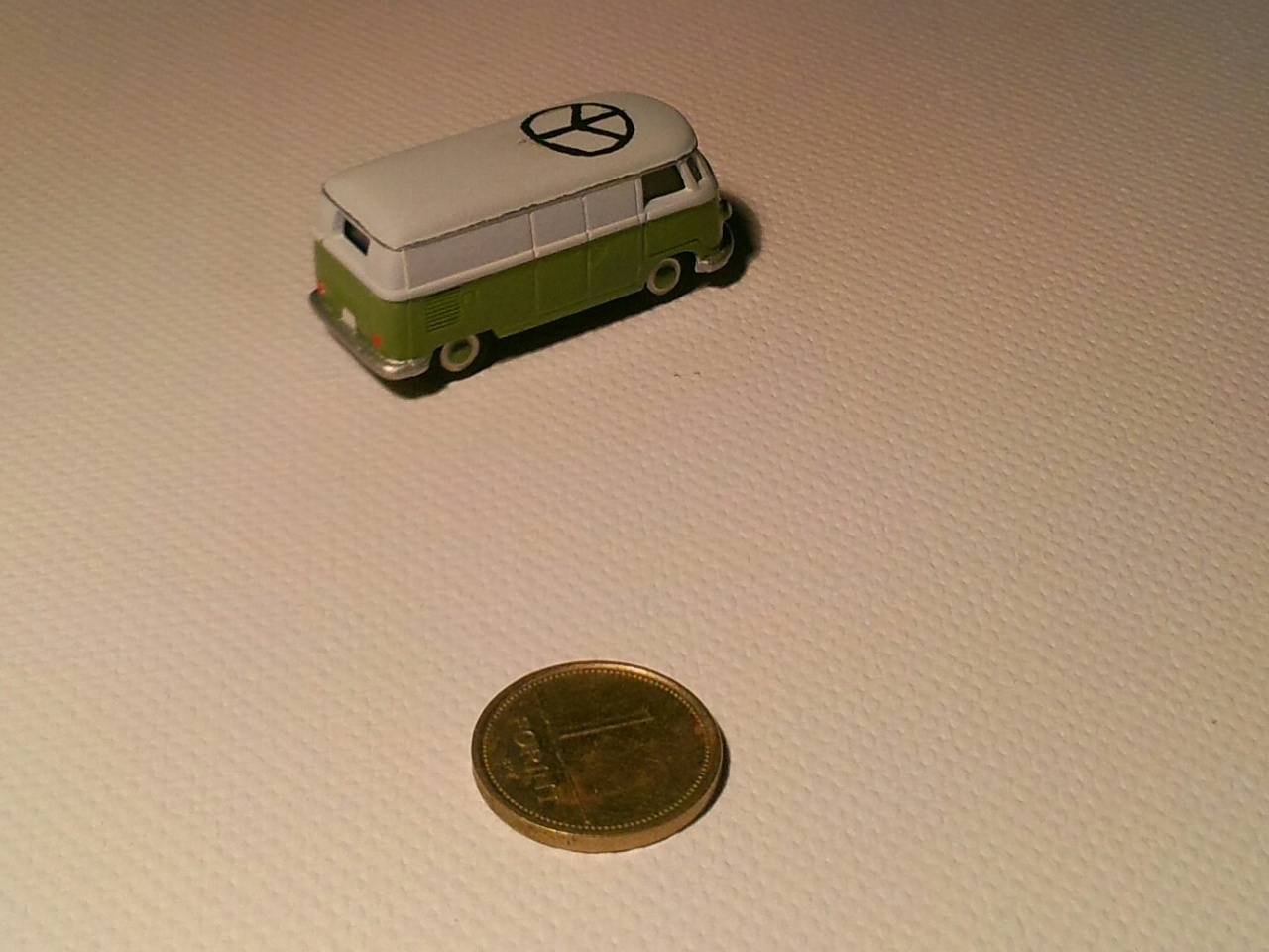

A korábban feltett teherautó festés után.
Így sikerült...
A szín fenyőzöld RAL6009
Nem vagyok elégedett...
(#33165) Milos Grimasz hozzászólása
Máj 7, 2014 |
Sanyi barátom egy ugyan nem rövidre sikeredett de tartalmas írása a festékszóró pisztolyokról.
Akit érdekel annak jó olvasgatást: Bővebben: Link |
(#33175) Csukló válasza jumo31 hozzászólására (#33162)
Máj 8, 2014 |
Miért vagy elégedetlen? |

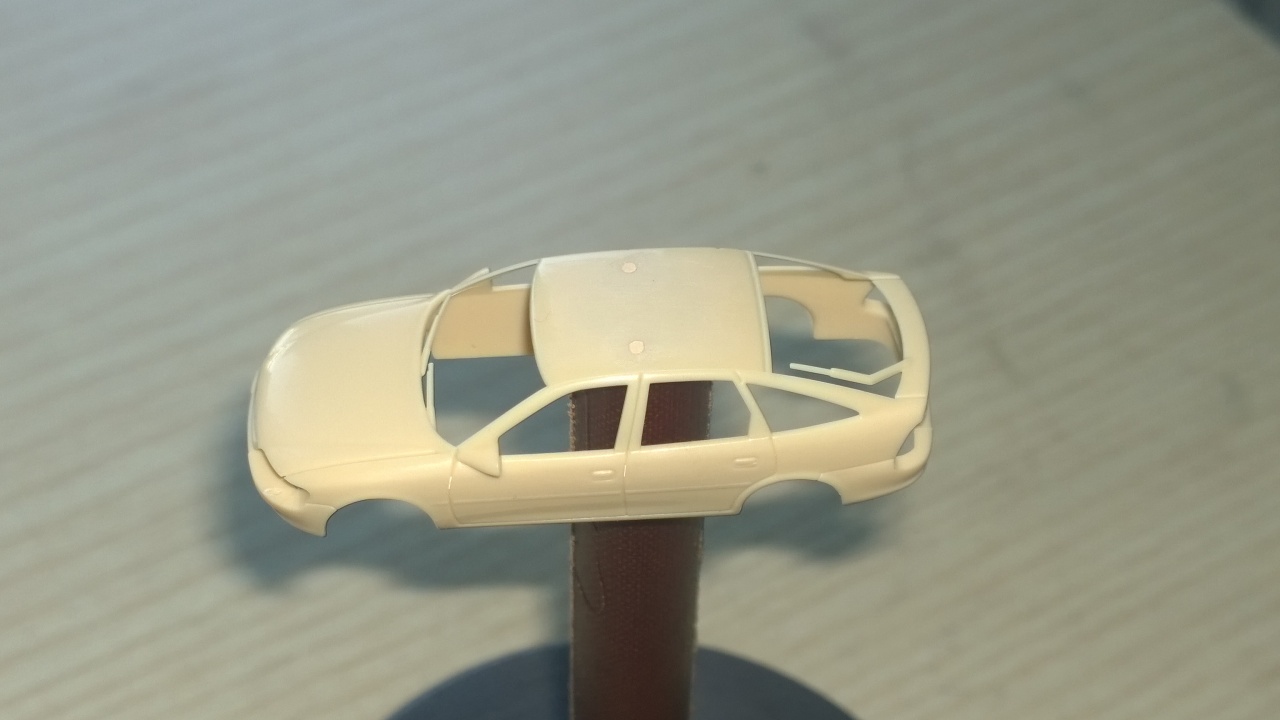

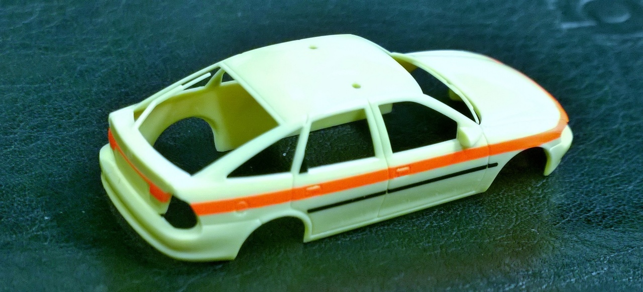

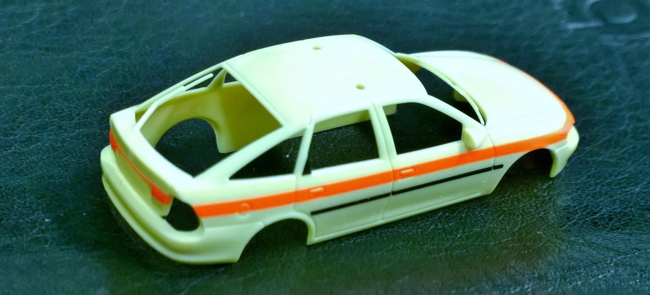

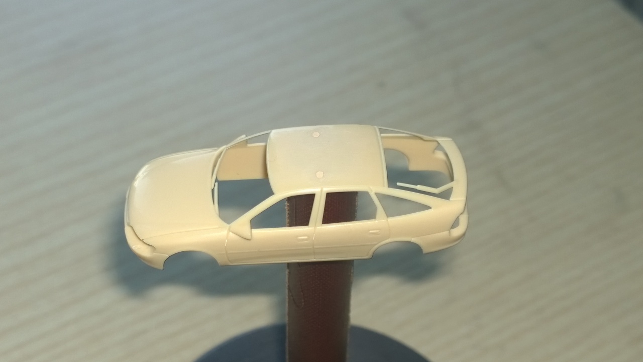

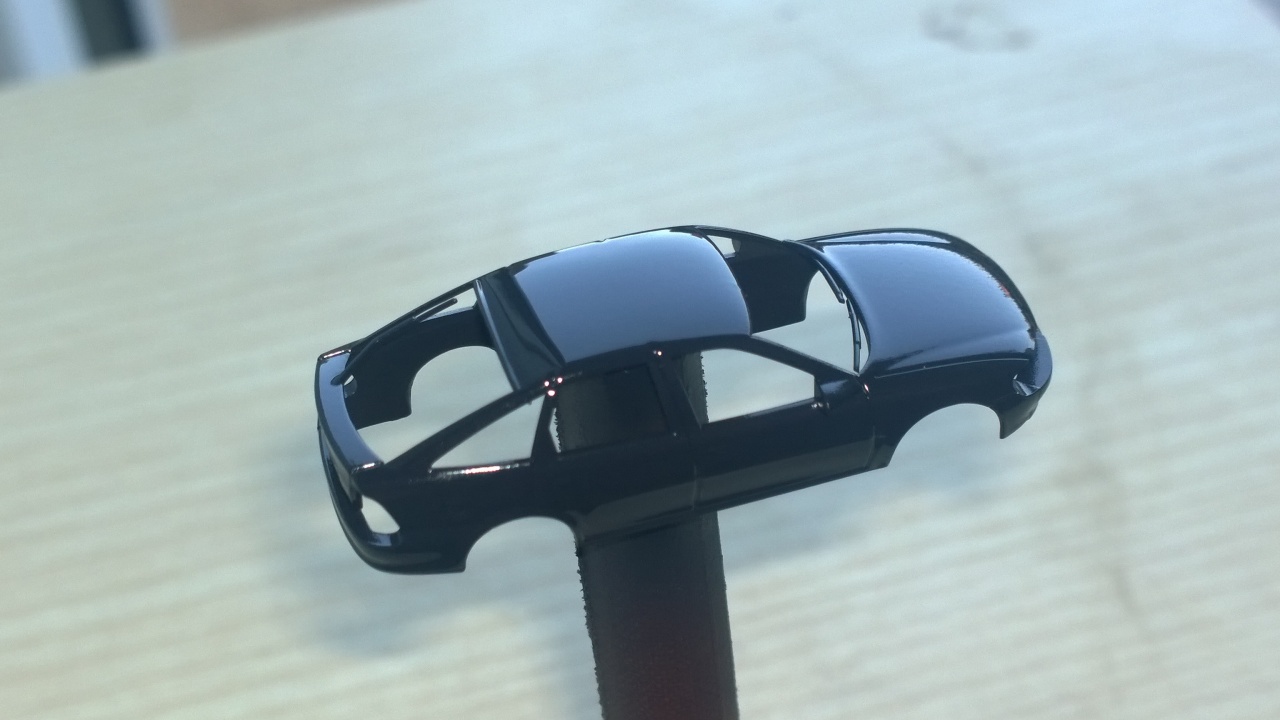

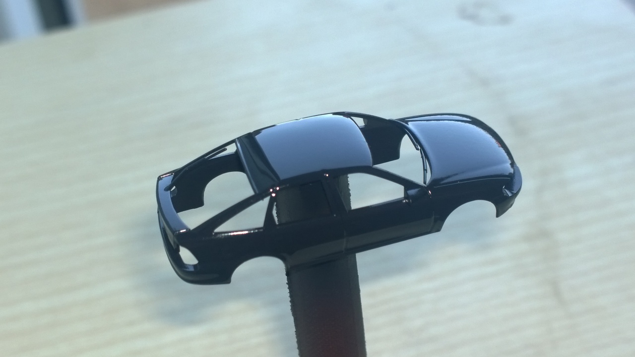

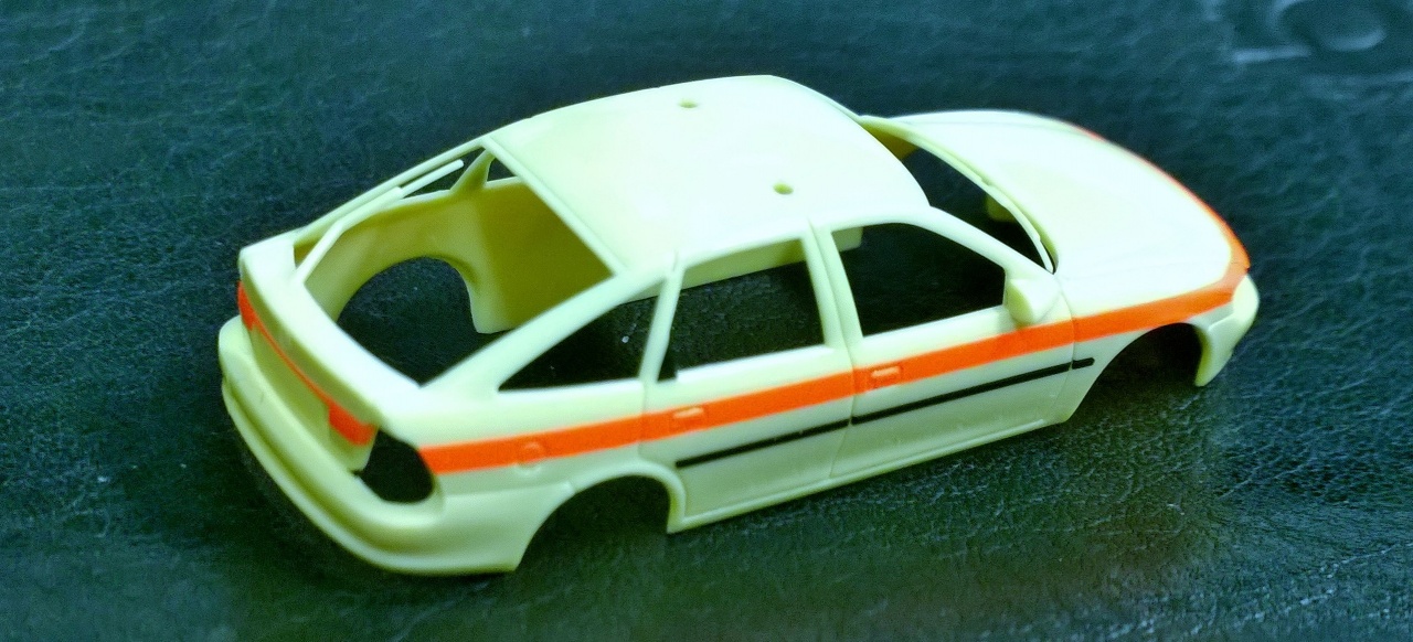

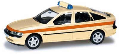

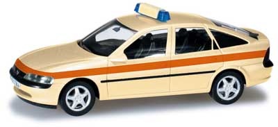

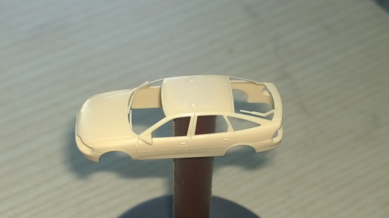

(#33202) Fordítókorongos hozzászólása
Máj 8, 2014 |

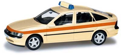

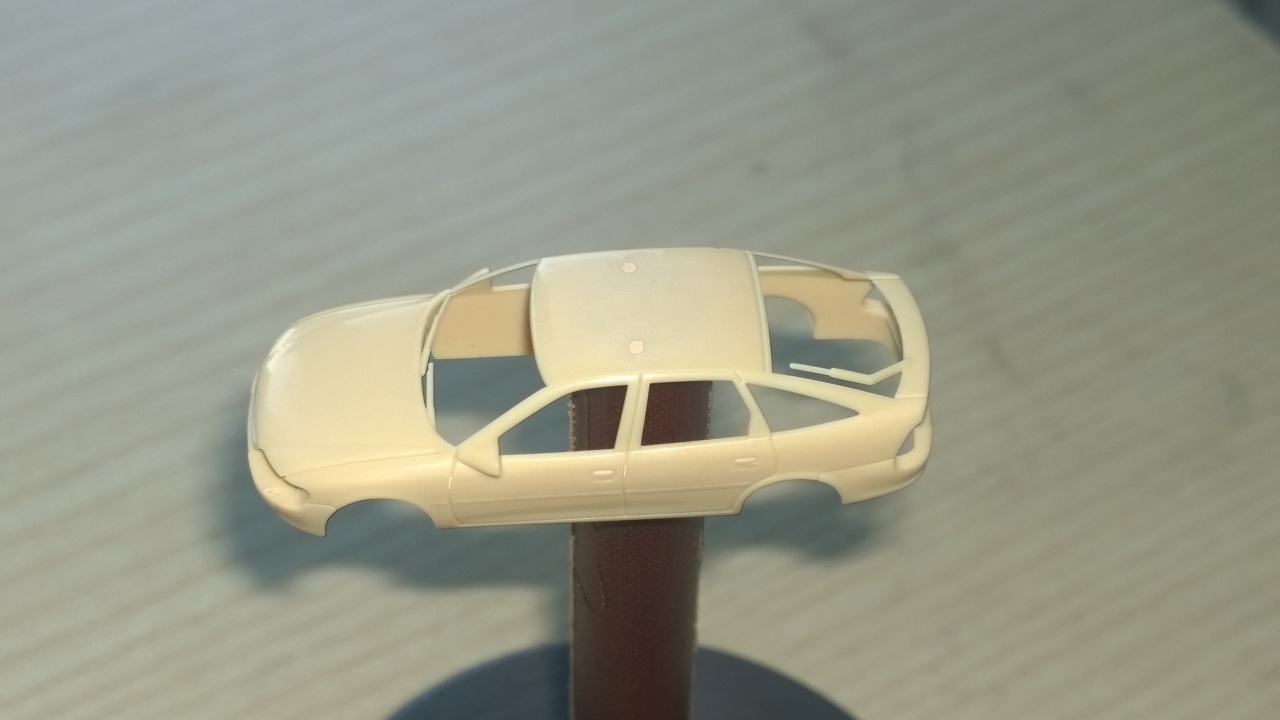

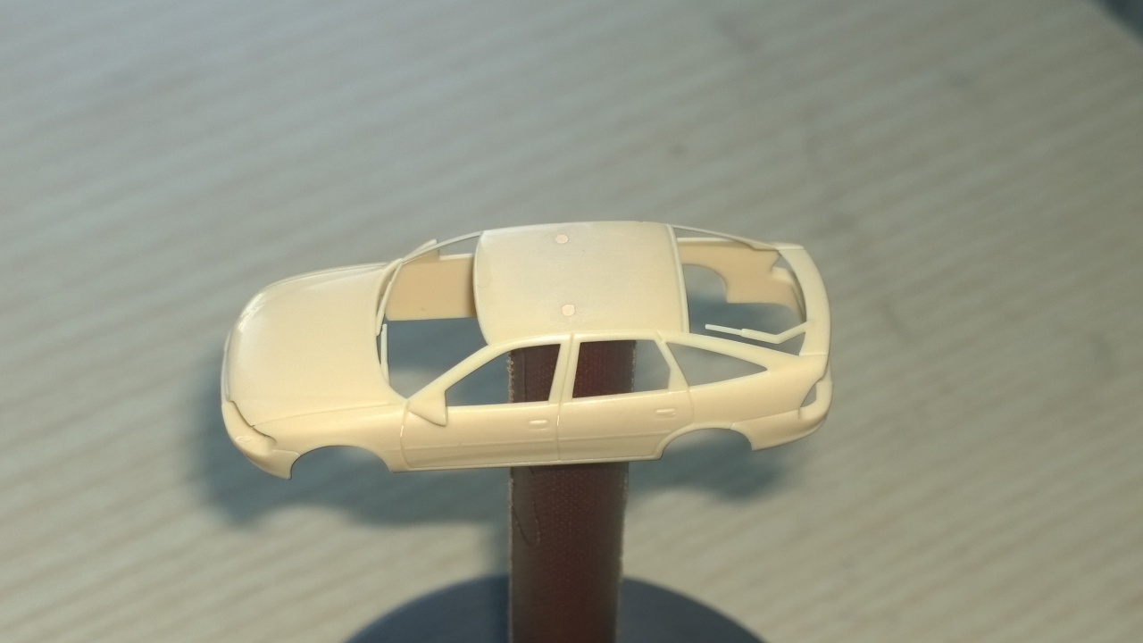

Jumo után, megosztanék én is egy autós tapasztalatot.
A donorautó egy mentőorvosi, fényhidas B Vectra.
A herpa minikitben adja olcsón, így nem féltem a beavatkozástól.
A kasznit fékolajban áztattam,kb. 6-8perc elteltével már szépen le is jött róla a festés,amit fogkefével dörzsöltem le.
Következő lépés a fényhíd furatainak eltüntetése volt,amit
műgyantás javítókittel tömtem be.
Száradás után óvatosan szikével levágtam róla a felesleget,és finom papírral síkba csiszoltam.
Ezután ment a festő fordítókorongra,és két réteget kapott a 800Ft.-os Cellkolor selyemfényűvel.
A modellfestékek biztos szebbek,de szerintem olcsó festékekkel is lehet festeni tűrhető minőségben.(Ezt akár még Váltógyártó is igazolhatja.)
Na mindegy....
Ilyen lett,nézzétek:

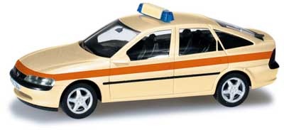

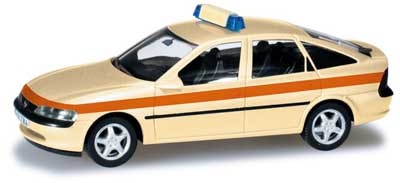

(#33205) Csukló válasza Fordítókorongos hozzászólására (#33202)
Máj 8, 2014 |
Egész jó!
Mi volt az eredeti HERPA cikszáma? |
(#33206) Fordítókorongos válasza Csukló hozzászólására (#33205)
Máj 8, 2014 |
Kössz!
A cikkszám:12614
Jó Modellfestést!  |

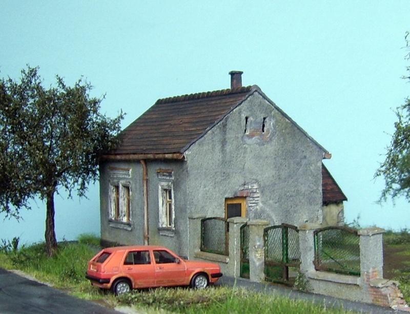

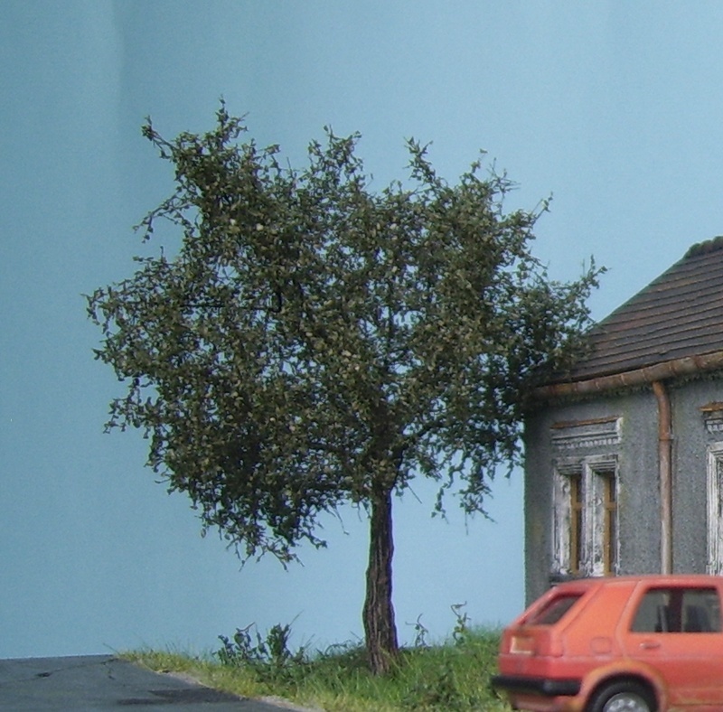

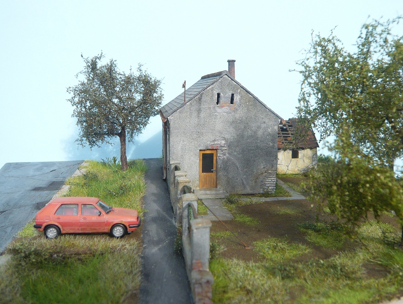

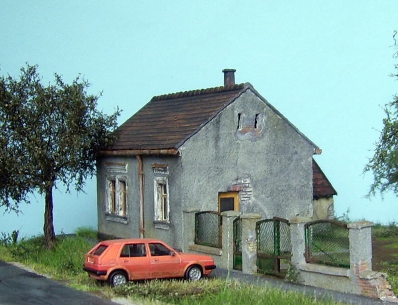

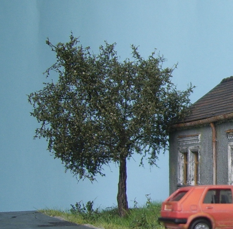

(#33214) BaTTka válasza Fordítókorongos hozzászólására (#33202)
Máj 8, 2014 |

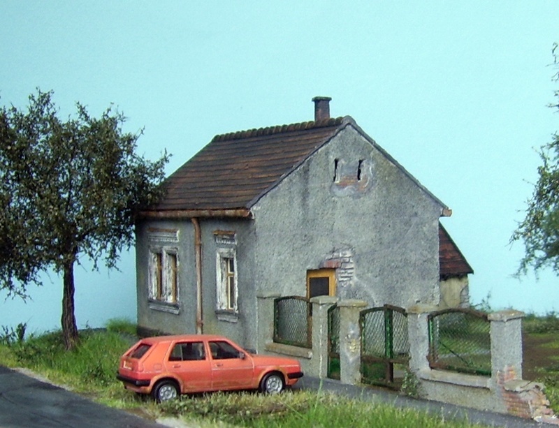

Én a kerítést szoktam Cellkolorral festeni. Nagyon jó festék...ha a finom részleteket akarod eltüntetni. Miért nem mindjárt Diszperzittel kenitek? Ezek a festékek nem erre valók, még akkor sem ha olcsók.
Én ezt a Golfot sima mezei Revell festékkel fújtam, rutintalan szem észre nem veszi a tégelyen hogy hiányzik belőle. Talán 0,5 ml festék kellett rá, meg durván 3×ennyi hígító. Viszont minden látszik rajta, amit a Herpa elkészített. Nem hiszem hogy ezen kellene spórolni.
Amúgy nagyon szépen lefújtad  |
(#33215) Fordítókorongos válasza BaTTka hozzászólására (#33214)
Máj 8, 2014 |
Szia BaTTka !
Tudom,hogy a modellfestékek jobbak!
Rá is szántam magam,hogy vegyek néhány színt.
El is mentem értük,de sajnos ami készleten volt a honlap szerint,az személyesen sehol sem volt,úgyhogy maradt a Cellkolor
Majd legközelebb kipróbálom a Revell-t,ha sikerül.
Egyébként meg:
szép lett a Golfod,és gyönyörű a környék is,ahol parkolsz vele.  |

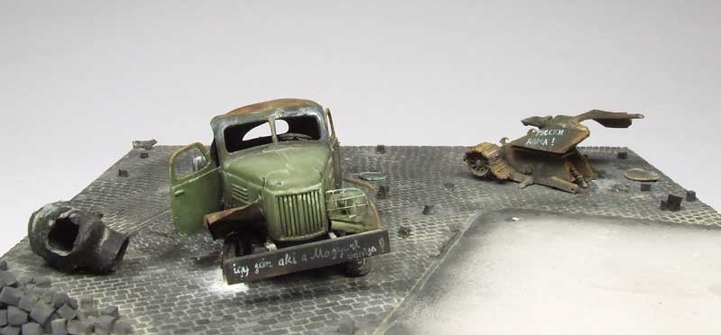

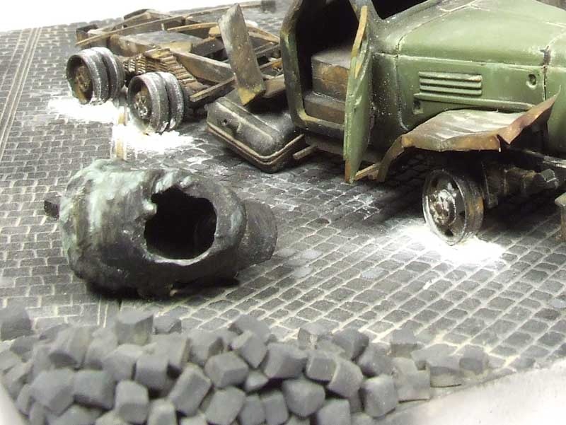

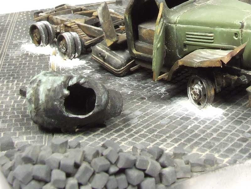

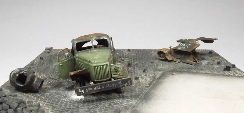

(#33222) Milos Grimasz válasza Fordítókorongos hozzászólására (#33215)
Máj 9, 2014 |
Sajnos a Revell nem a legjobb választás. Talán az egyik legrosszabb minőségű makett festék amivel találkoztam. Még befolyatásra sem igazán használható. Ha már zománc akkor Humbrol vagy Testors.
A kocsi festése tényleg szép let, de az autó makettezők is sprayt használnak erre a célra, csak Tamiya gyártmányt.
De, hogy érzékeltessem a festék finomságának szükségességét, felteszek még pár képet egy régi munkámról. Mérete megint csak 1:72-es. Itt használtam mindent. Művészolajat, kávédarálóban leőrölt pasztellkrétákat meg alapnak makettfestéket. Mindenből a lehető legfinomabbat. Az ár lehet, hogy magasabb,de a végeredménynél ez sokat számít. Ha nem ipari mennyiségben használjuk ezeket az anyagokat, akkor az ár elhanyagolható, mivel sok, sok-sok évre elegendőek.
Mindenesetre nem szeretnék kardoskodni tovább ezen anyagok mellett. Megmutattam, hogy lehet ilyet is.
Az egyéni igény dönt úgy is. |
(#33223) Milos Grimasz válasza BaTTka hozzászólására (#33214)
Máj 9, 2014 |
Öregúr!
Ne menőzzön itt azzal a szakadt Golfal.  Amúgy az utolsó képen egy fa látható.  |
(#33237) jumo31 válasza Csukló hozzászólására (#33175)
Máj 9, 2014 |
Szia Csukló!
A motorház alatt kimaradt néhány milliméter.
A réteg nem sikerült egyenlő fedésben és valahol mintha matt lenne, nem is fényes (bár lehet ez a fény játéka).
Tele van mini pöttyökkel, valószínű ez por lesz, mert én okos fejjel elől hagytam.
Ablakkeret száradása után kiesett a kezemből és kettétört!
Revell ragasztóval megragaszt, de nem vártam meg míg rendesen megszárad a ragasztás, ráfújtam...  Azóta is szépen hajlik a ragasztásnál!
(#33238) jumo31 válasza Fordítókorongos hozzászólására (#33202)
Máj 9, 2014 |
Szia Korongos!
Nagyon
Ilyen minikittet hol szereztél be? |

Sziasztok
Ennek a topicnak az olvasása motiválta hogy leporoljam a festékszórót. (Elvileg) TT méretű kész makett volt az első, igaz a zöld még ecsettel.
A következő egy AP Modely féle Mi2-es mentohelikopter lesz. Azt már maszkolva fogom fújni. |
