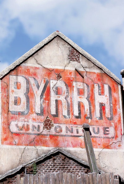

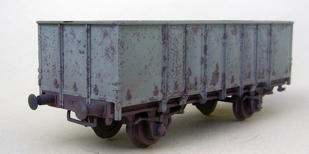

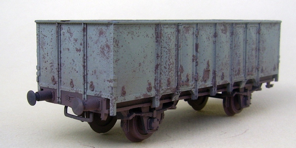

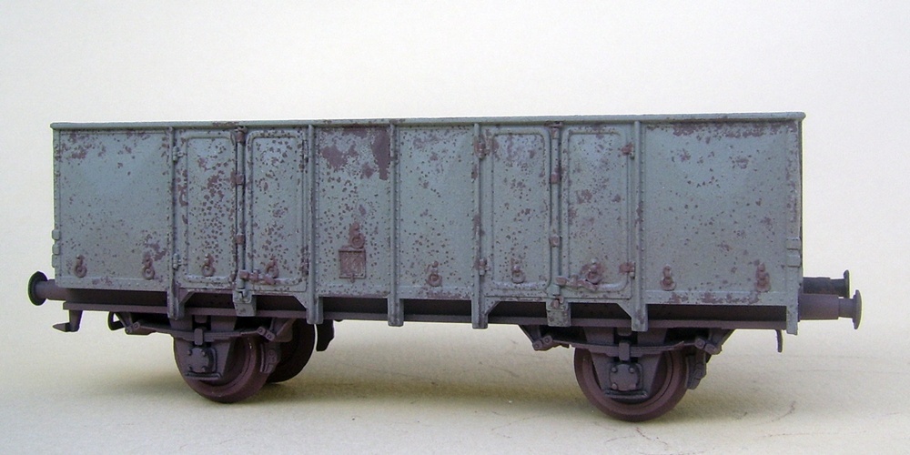

(#33303) BaTTka válasza Fordítókorongos hozzászólására (#33302)
Máj 11, 2014 |
Jól látod a dolgot. Erre próbáltunk ezzel "Pimasz Grimasz"-szal rávilágítani, hogy a makett festékek úgy lettek kifejlesztve, hogy a finom részleteket ne fedjék el. A Cellkolor ehhez képest a lefestett tárgyak időjárással szembeni ellenálló képességére lett kihegyezve. Értelemszerű hogy ez vastagabb réteget fog eredményezni, ami nem kedvez a szellőzőrácsoknak
Ez van

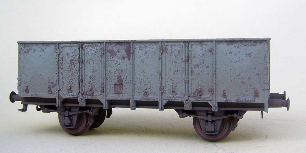

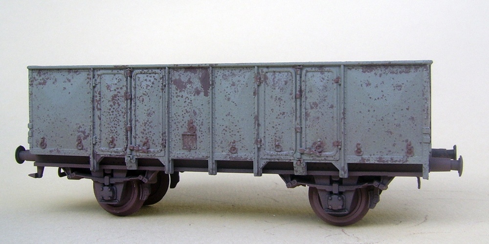

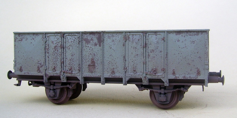

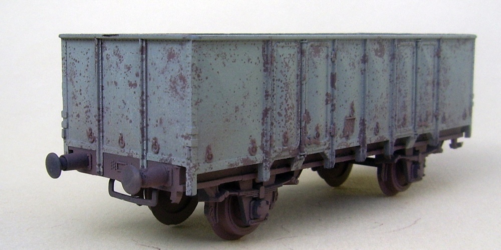

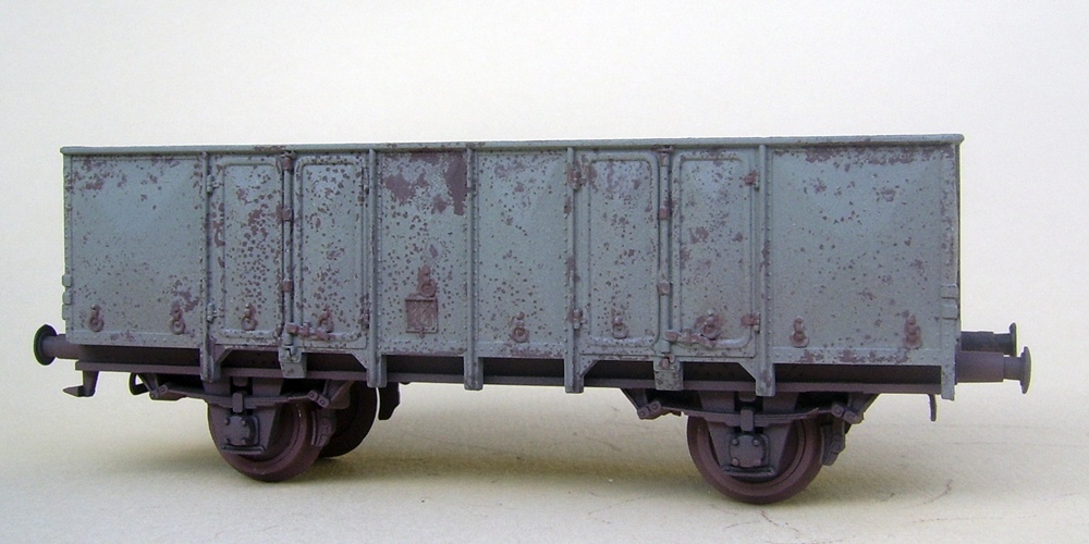

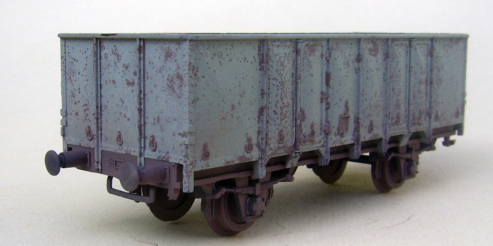

A Revell festékeire visszatérve, én készséggel elhiszem hogy ezek a makettfestékek alsó szegmensének a sereghajtói. Viszont nekem van belőle egy pár tégellyel, és nem biztos hogy ki fogom dobni őket. Az a baj, hogy egyelőre félek az akryl festékeket beletenni a pisztolyba, mert nem vagyok biztos benne hogy nem köt bele. De ígérem hogy beszerzek belőle egy adagot és kipróbálom.
Itt van egy példa: ez a vagon is Revell festékkel készült. Ráadásul van egy alapszíne, plusz egy fedőszín rajta. Magyarul két komplett festés egy modellen, és még mindíg nem tűnt el róla egyetlen szegecs, zár, vagy sarok sem. Ezt Cellkolorral nem lehet megcsinálni. Bár még nem próbáltam  |

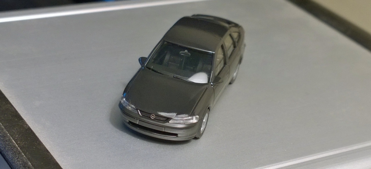

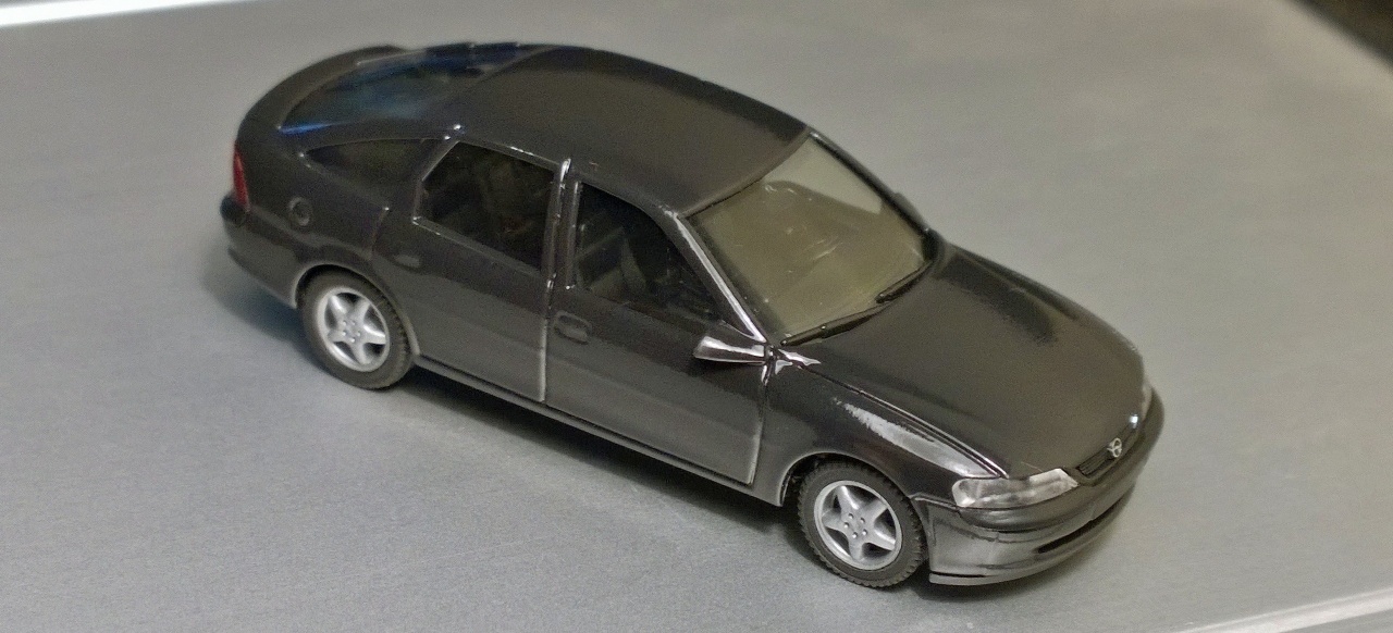

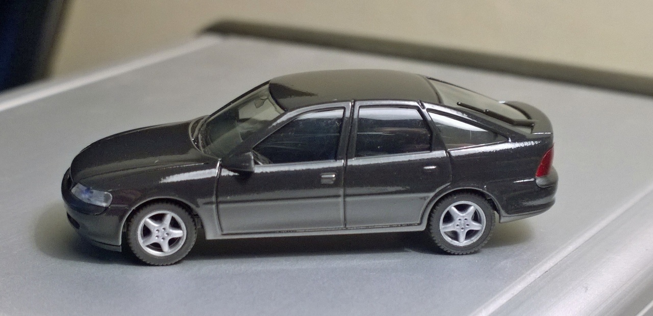

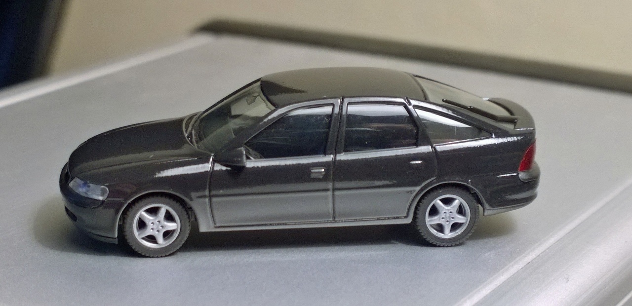

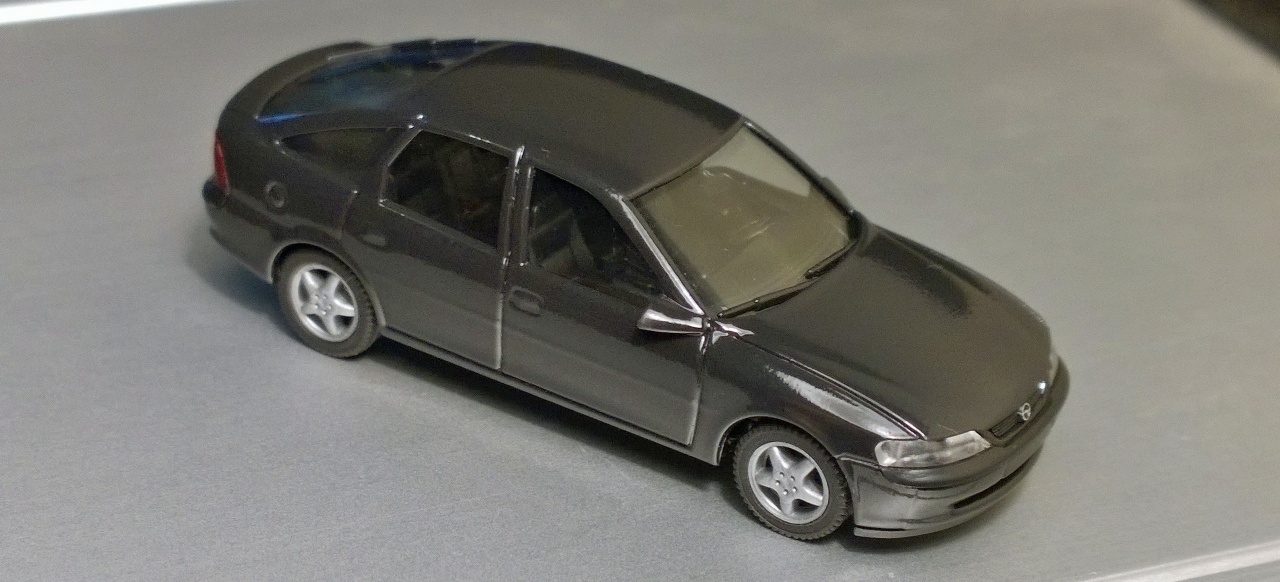

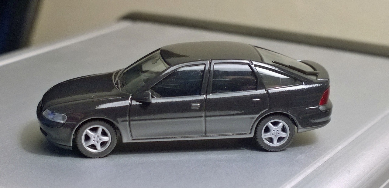

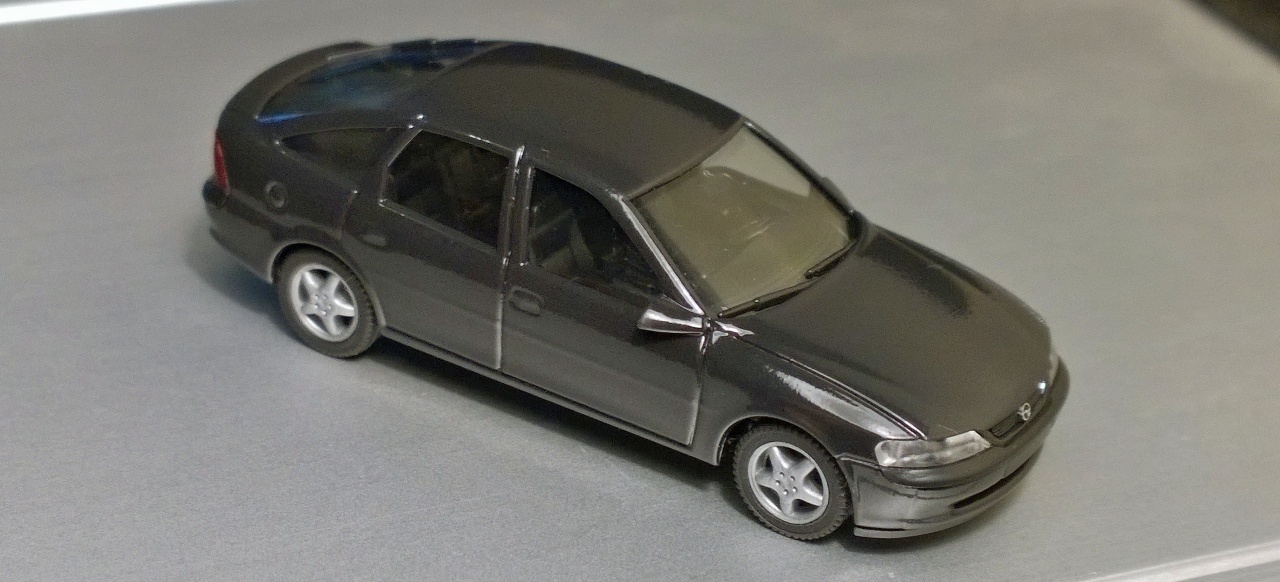

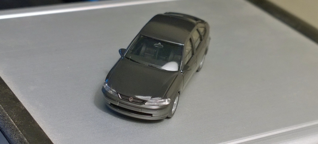

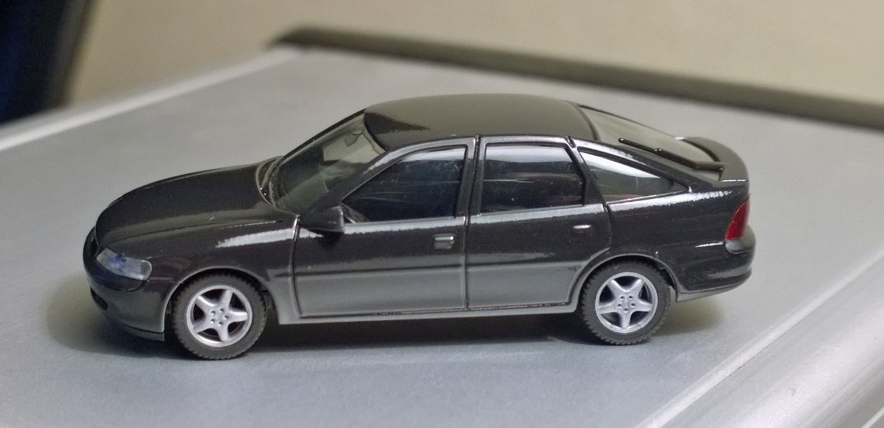

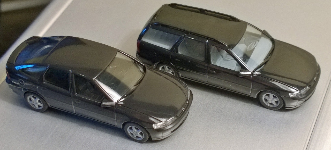

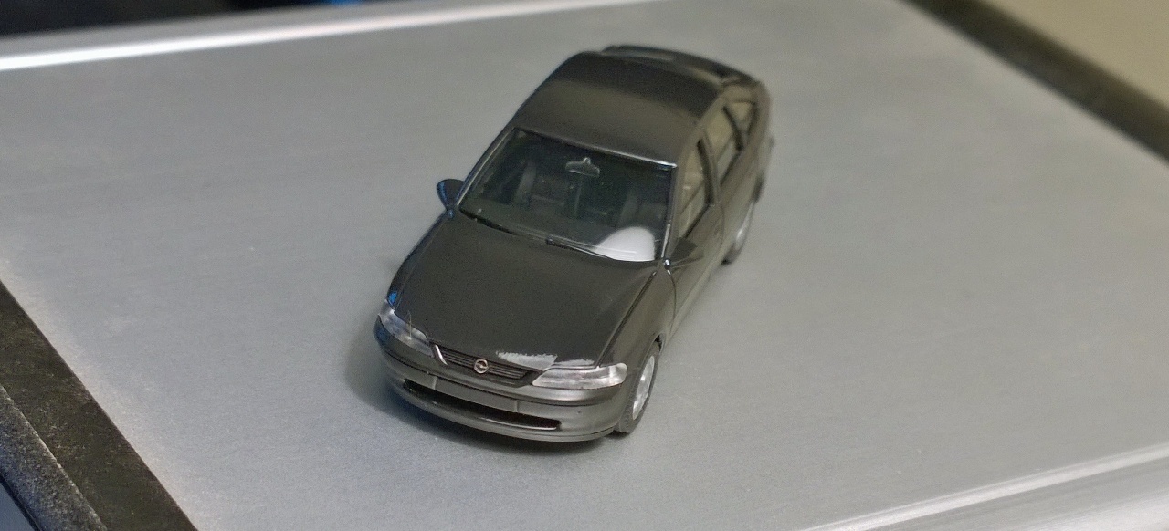

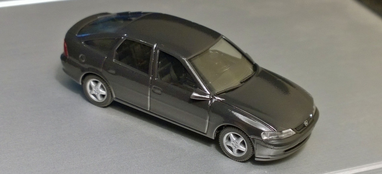

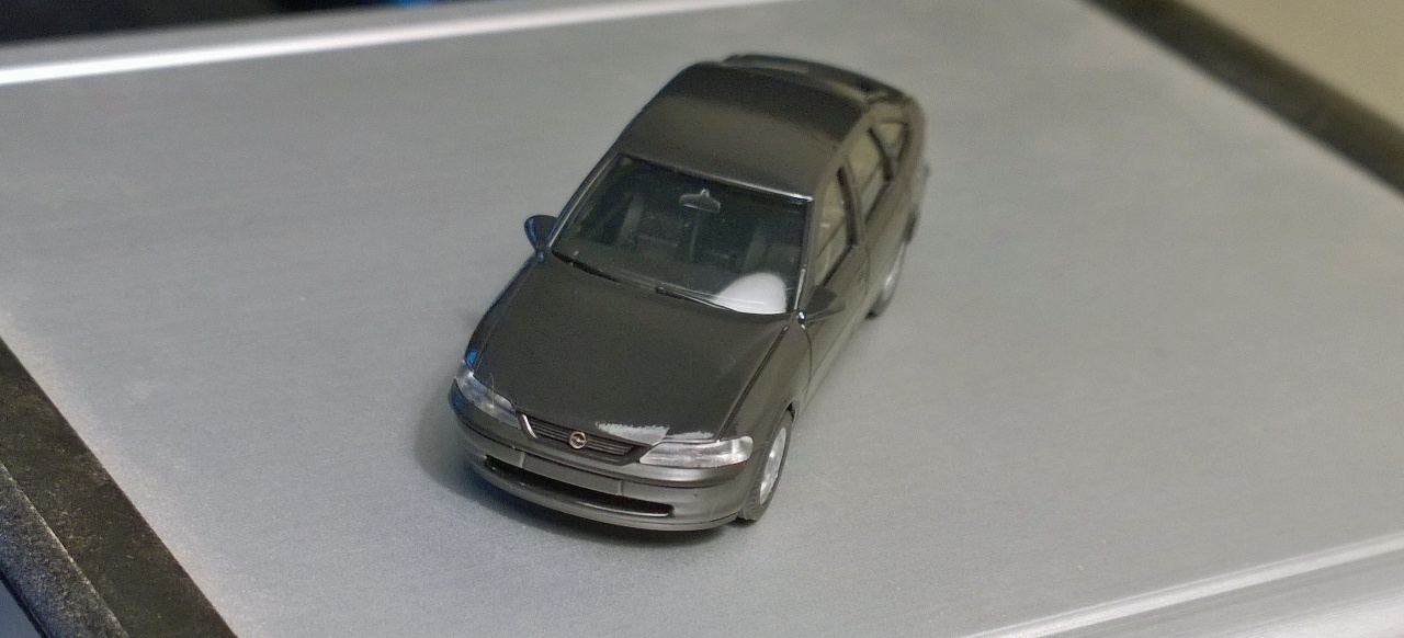

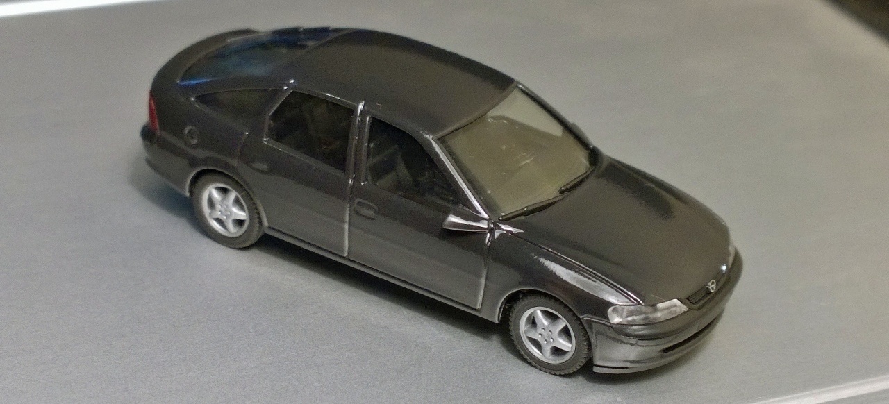

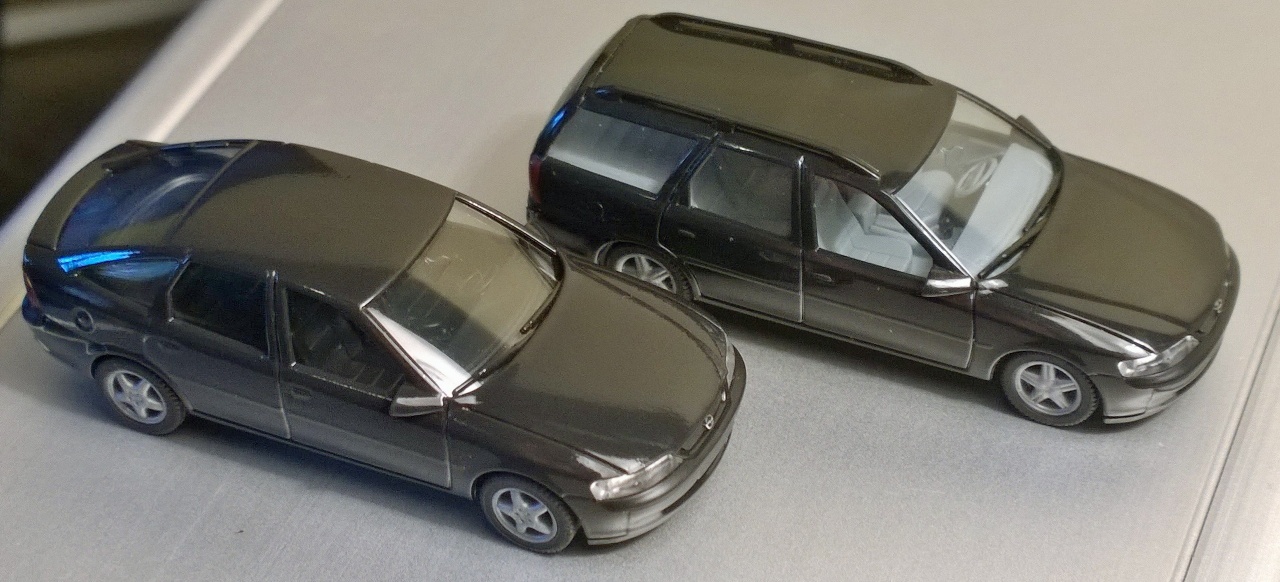

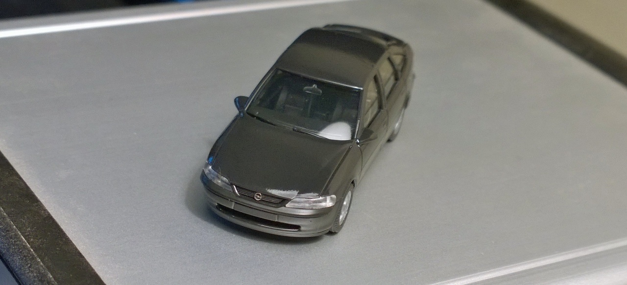

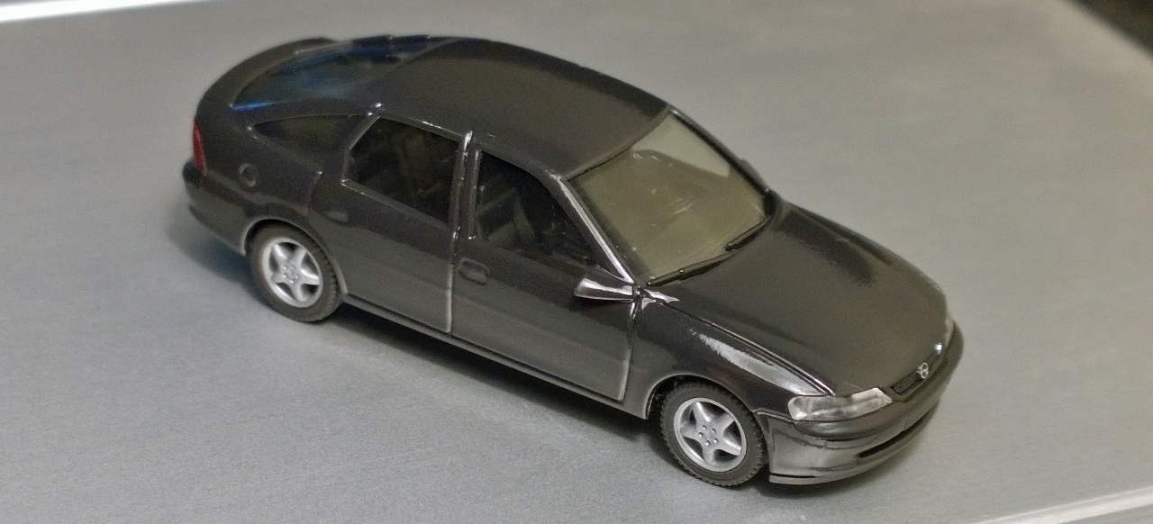

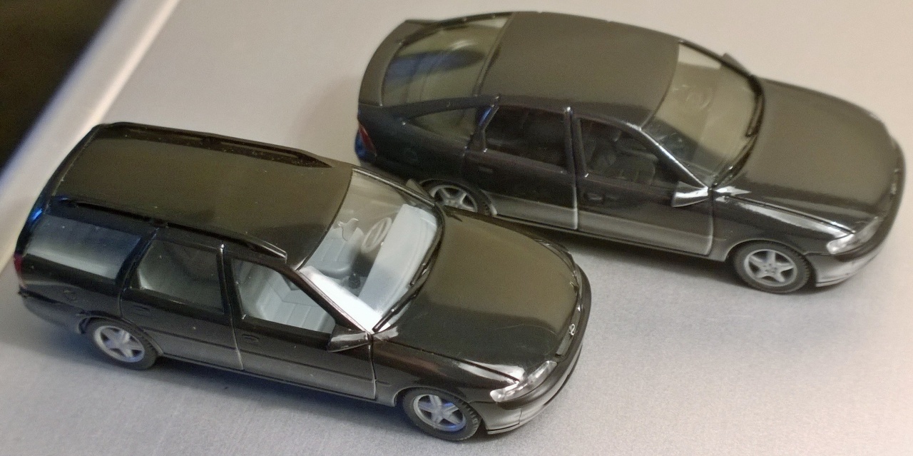

(#33312) Fordítókorongos hozzászólása
Máj 11, 2014 |

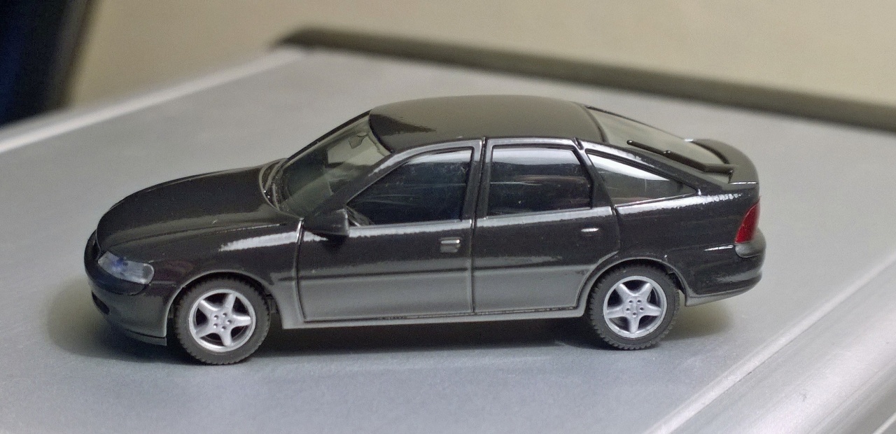

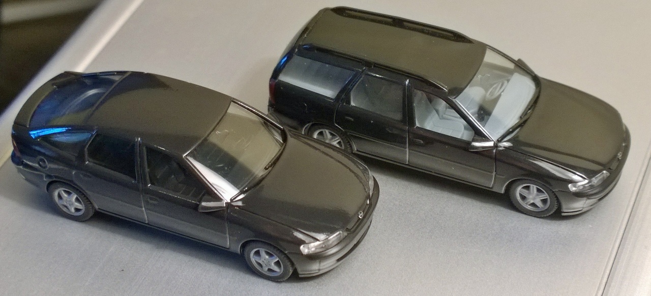

Összeraktam a Cellkolorral festett Vectrámat.
Legközelebb már Revellel fújok.
Ez viszont ilyen lett: |

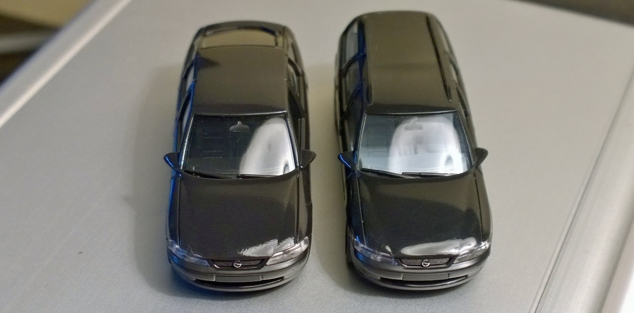

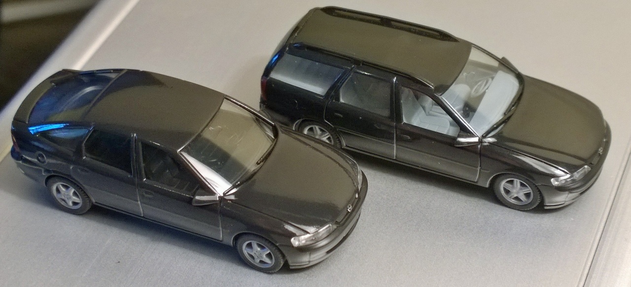

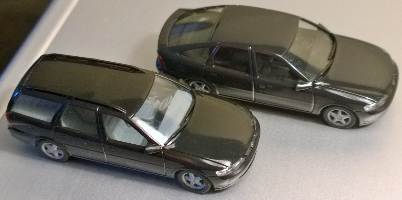

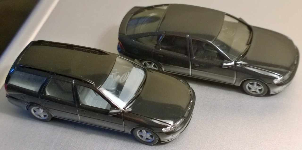

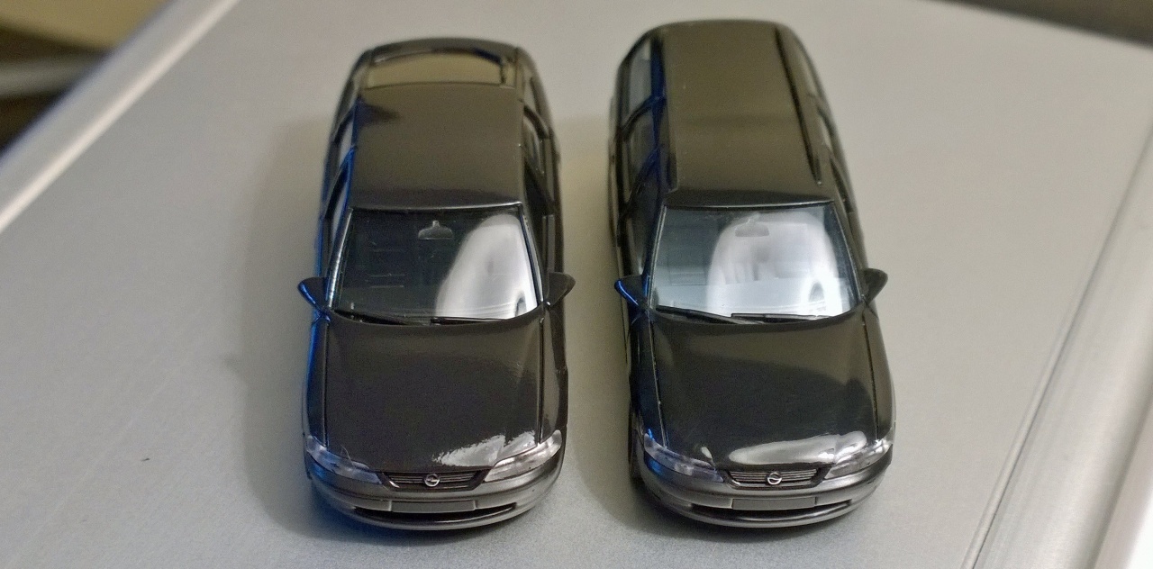

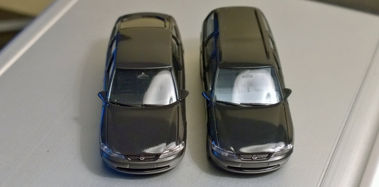

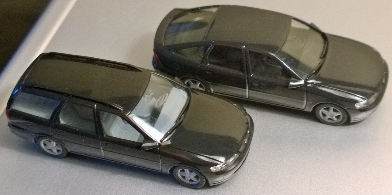

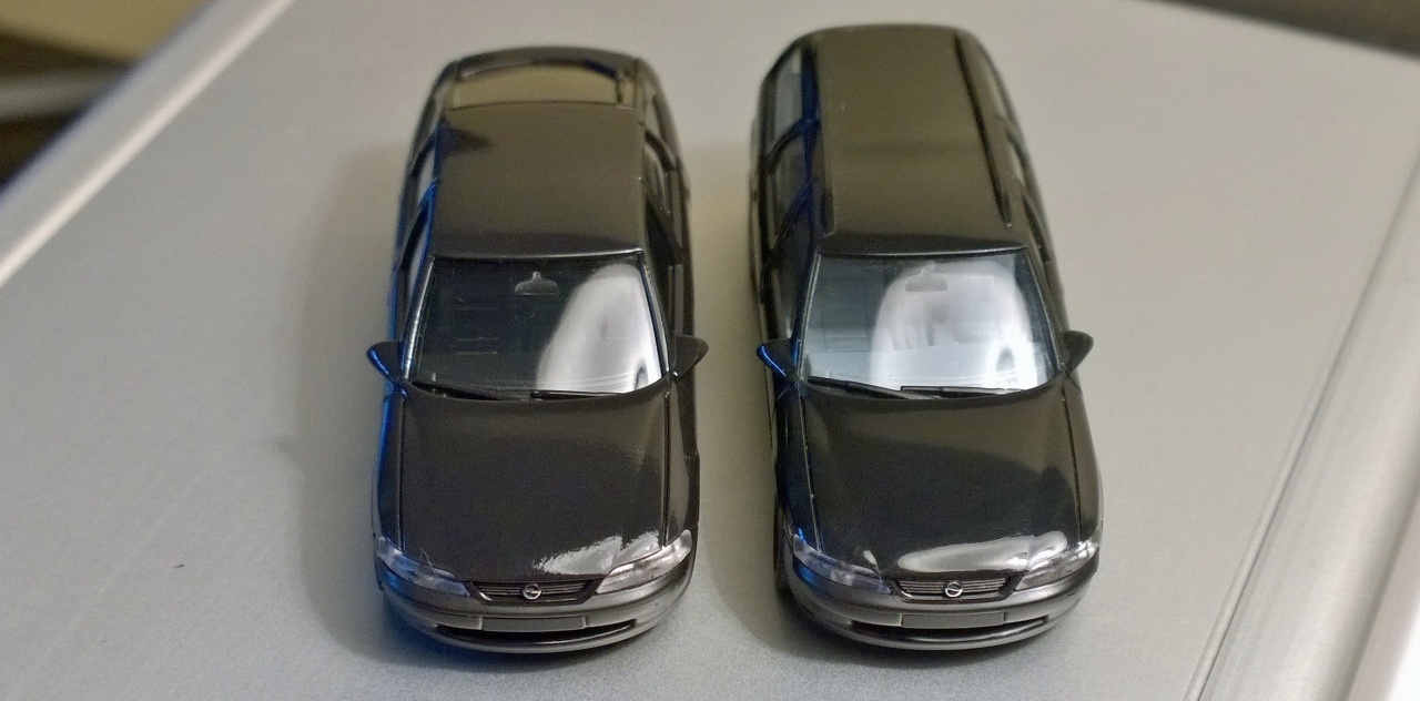

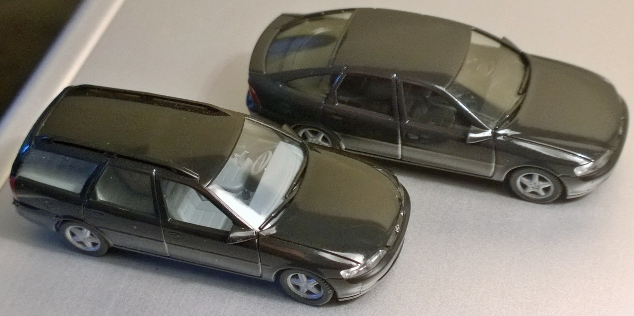

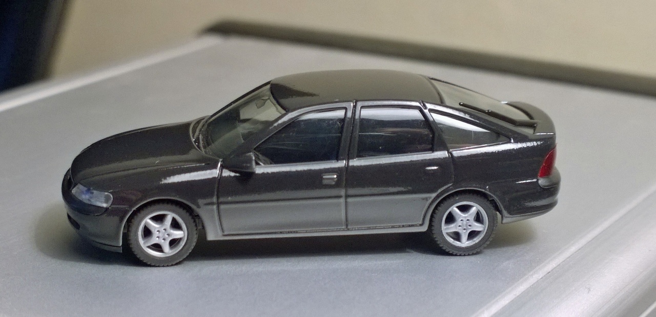

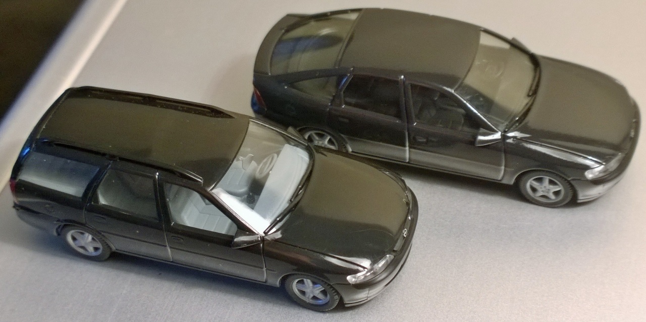

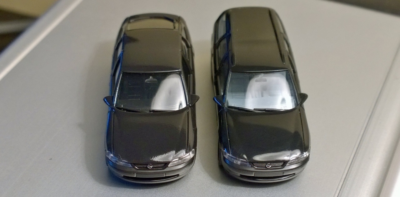

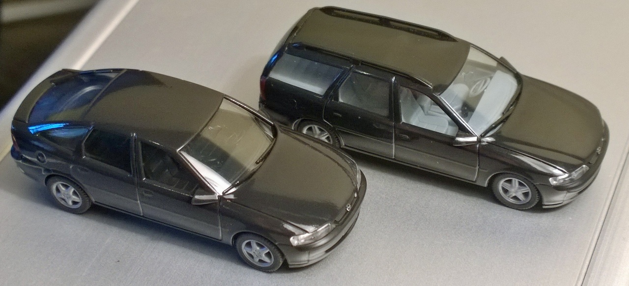

(#33313) Fordítókorongos válasza Fordítókorongos hozzászólására (#33312)
Máj 11, 2014 |
Így néz ki összehasonlítva a Herpa gyári festésével: |
(#33314) Csukló válasza Fordítókorongos hozzászólására (#33312)
Máj 11, 2014 |
Tetszik!
(#33318) Milos Grimasz válasza Fordítókorongos hozzászólására (#33313)
Máj 11, 2014 |
Picit narancsbőrös lett.
Autófényezéshez nem értek, de gondolom polírozással ellehet tüntetni. Úgy emlékszem Micromesh-nek hívják. Ez egy puha szövet ami nagyon finom csiszoló szemcsékkel van átitatva. ha jól emlékszem 4000-től van felfele. Ha érdekel utána tudok nézni. |
(#33319) Fordítókorongos válasza Milos Grimasz hozzászólására (#33318)
Máj 11, 2014 |
Hát igen...
Ez gondolom a festék minősége miatt van.
De az asztalon 30-40cm-ről nézve, már egyáltalán nem feltűnő,engem nem is zavar,úgyhogy marad így,úgyis csak a nagyított képeken látszik.
Legközelebb már Revellel fogom fújni a II-es Golfomat,meglátjuk mekkora különbség lesz.
(#33320) Lezlinilzen válasza Fordítókorongos hozzászólására (#33319)
Máj 11, 2014 |
Tessék mondani: "hanyas" méret? |
(#33322) Fordítókorongos válasza Lezlinilzen hozzászólására (#33320)
Máj 11, 2014 |
H0(1:87),nekem ez is elég kicsi.  |

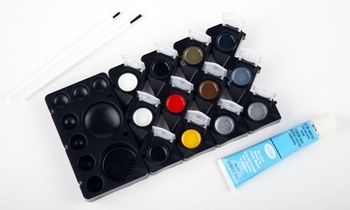

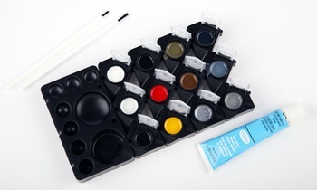

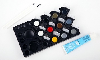

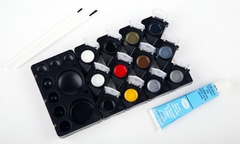

(#33393) etwg válasza Lezlinilzen hozzászólására (#33392)
Máj 14, 2014 |

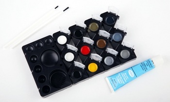

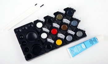

Én meg vettem 2 ilyen szetet ( mindegyikben 24 szin van fele matt, fele fényes) és kicsi, nagyon finom ecsetektel ( némelyik csak 2-3 ször) meg filctollal jo nagy nagyito alatt festegetem a figurákat, de még igy is idörablo munka.
(#33394) Csukló válasza etwg hozzászólására (#33393)
Máj 14, 2014 |
Már csak azt áruld el. hogy hol és mennyiért lehet ezt kapni? |
(#33395) etwg válasza Csukló hozzászólására (#33394)
Máj 14, 2014 |
Amerikában szinte minden Hobbytown boltban kb. 10 dolcsi, nézd meg a Testor oldalán, hogy Europában hova szállitanak ilyesmit. (láttam már Prágában is). |

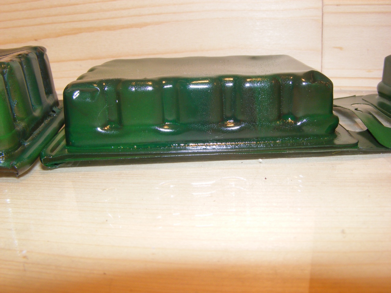

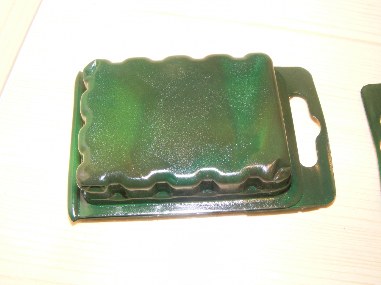

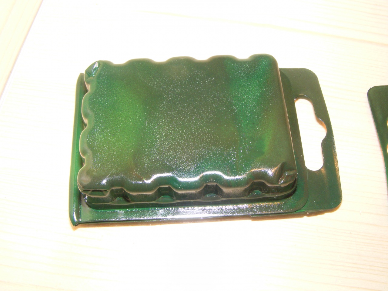

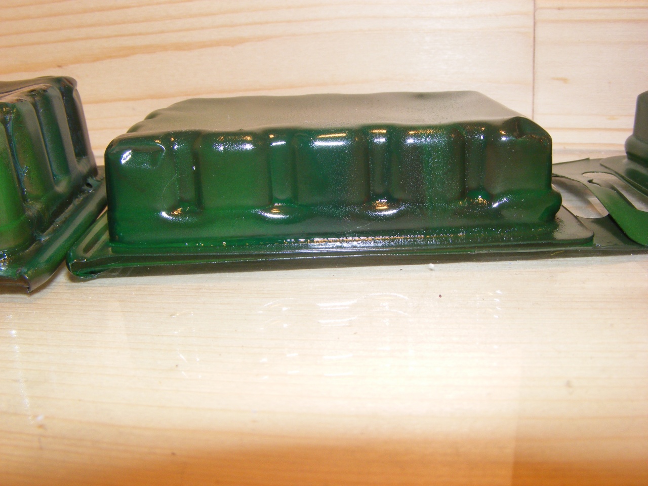

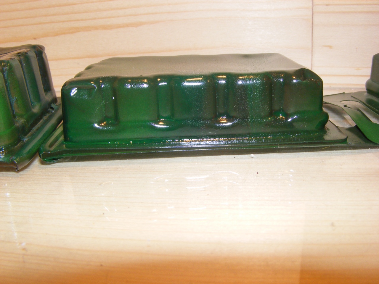

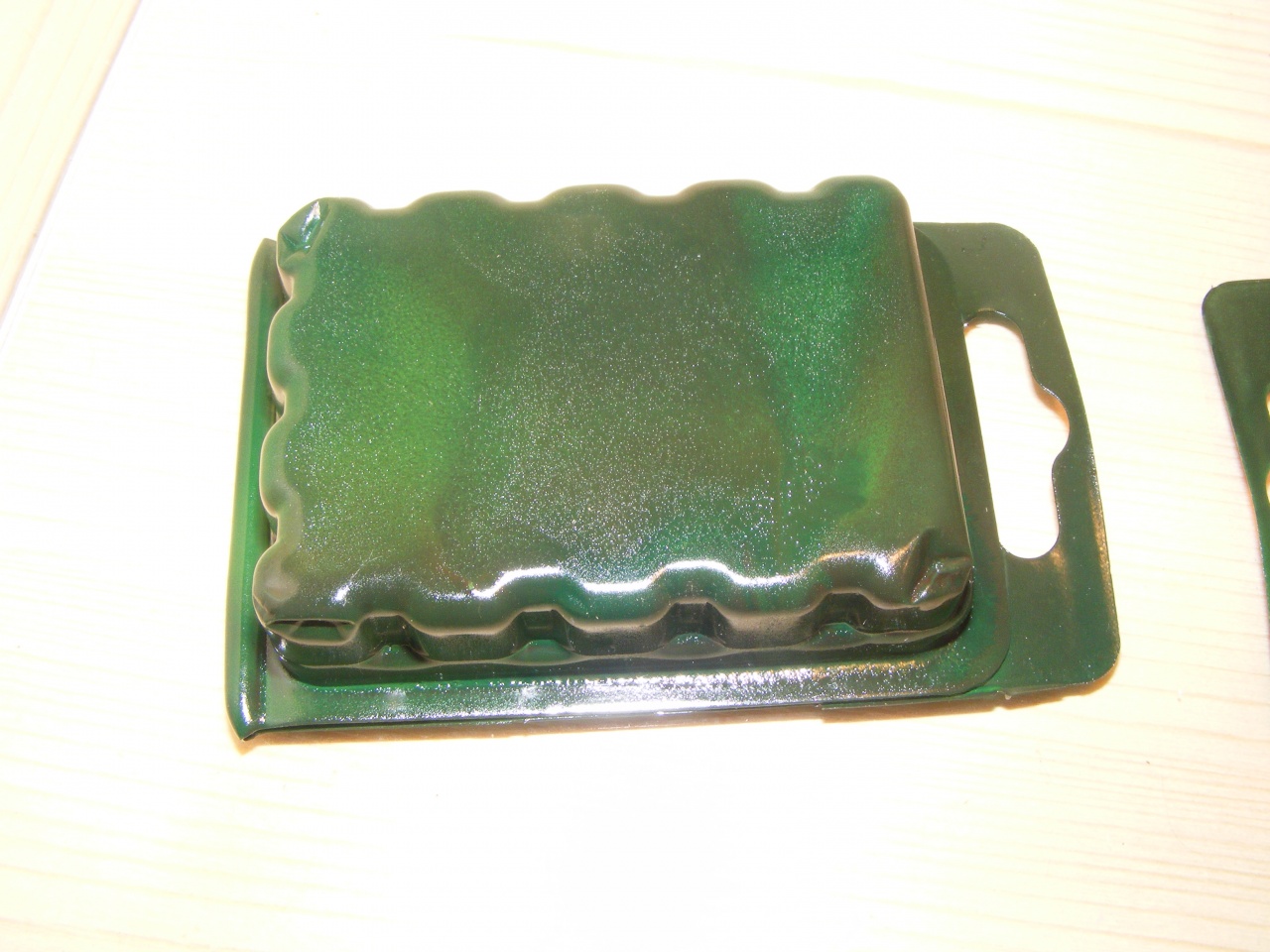

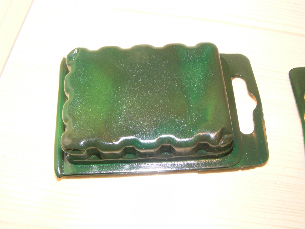

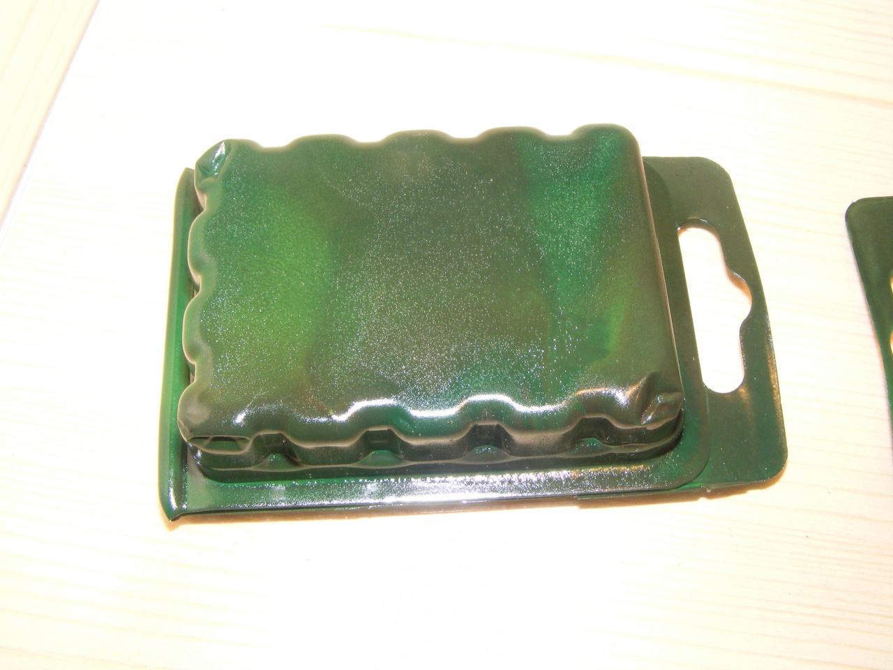

(#33640) jumo31 hozzászólása
Máj 22, 2014 |

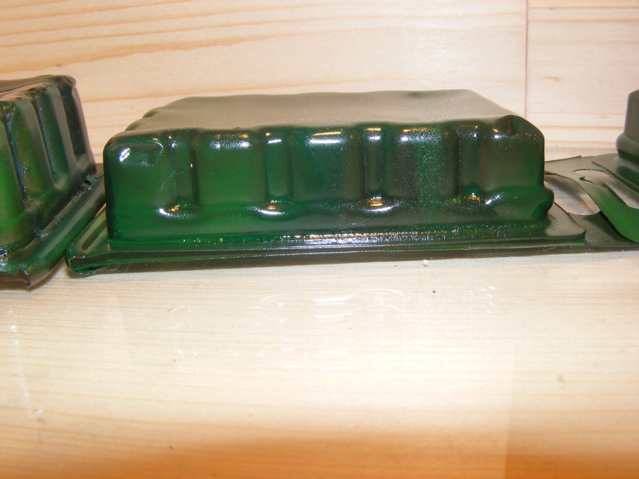

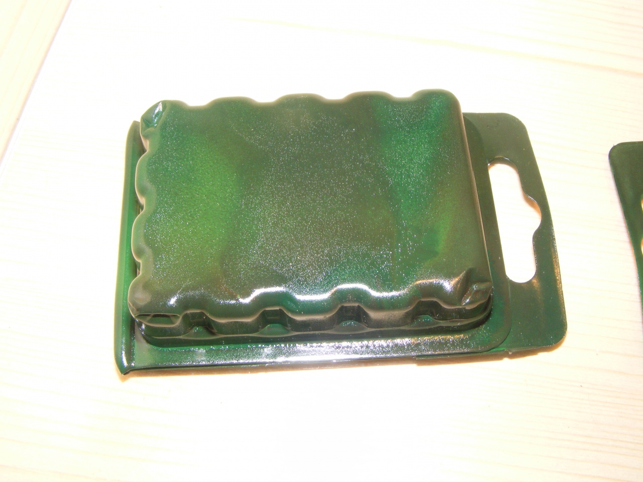

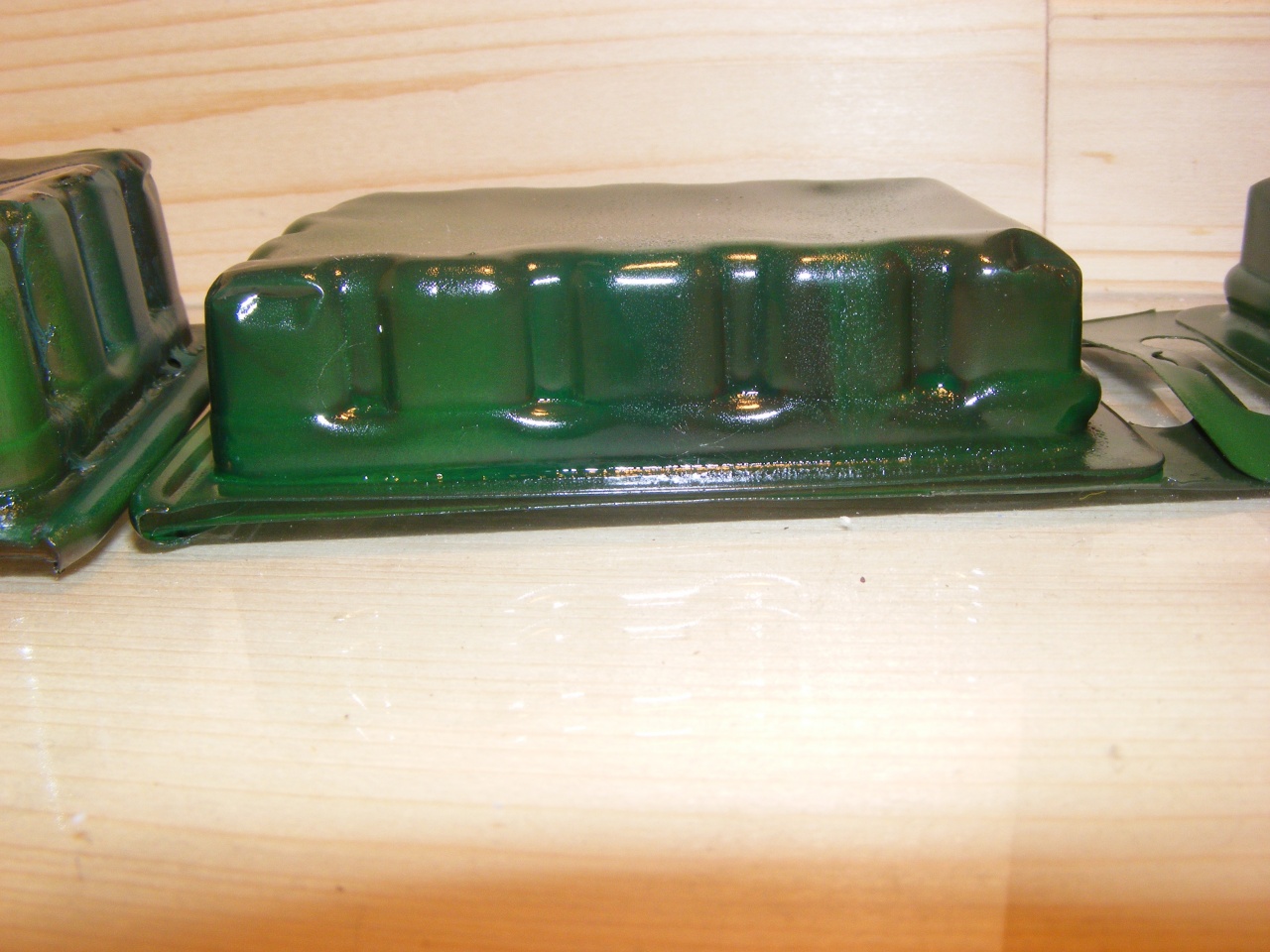

Kicsit szórakoztam a palackos festékkel zöld terepszín témában, mint korábban egyszer már felvetettem a dolgot.
Pár képet csatolok érdekességképpen:
A dupli-color és Prisma color nem fér meg együtt, a prisma felkapja a duplit.
Csukló, tapasztaltad már ezt...?
Annyit még, hogy a színek "megfolyatás"-sal keveredtek.
Tudom, ez így elég snassz, de ki kellett próbálnom!

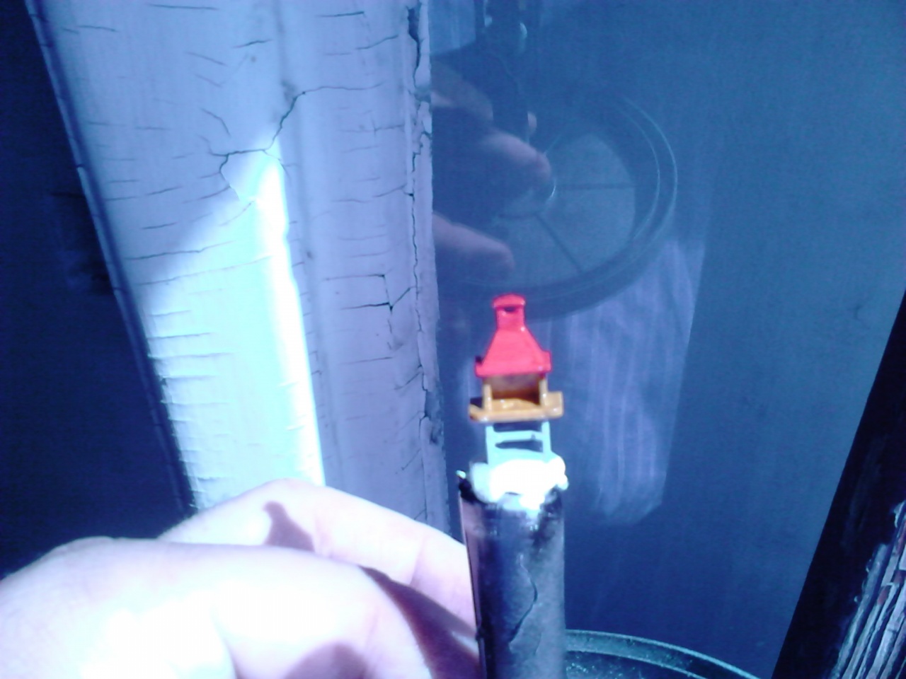

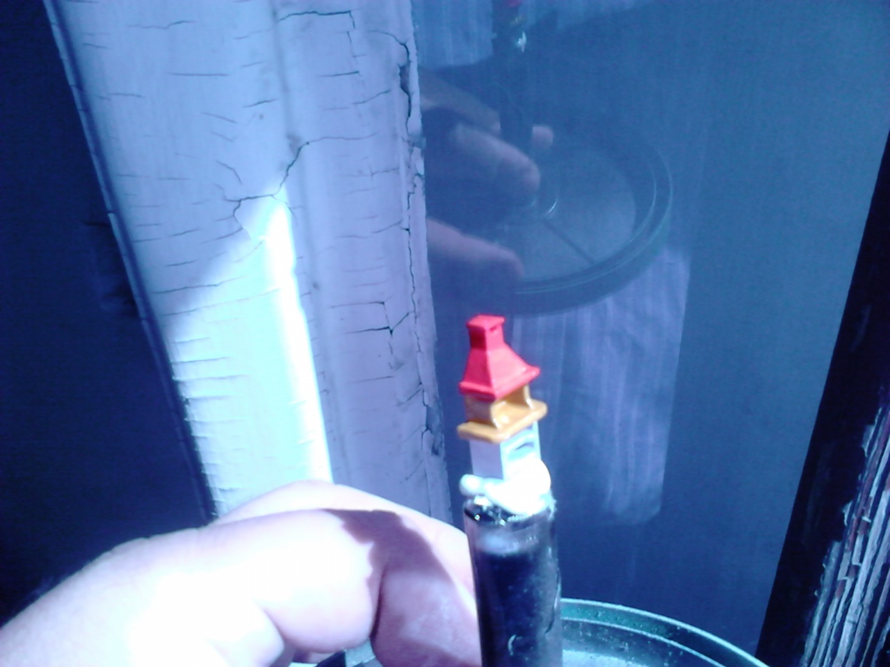

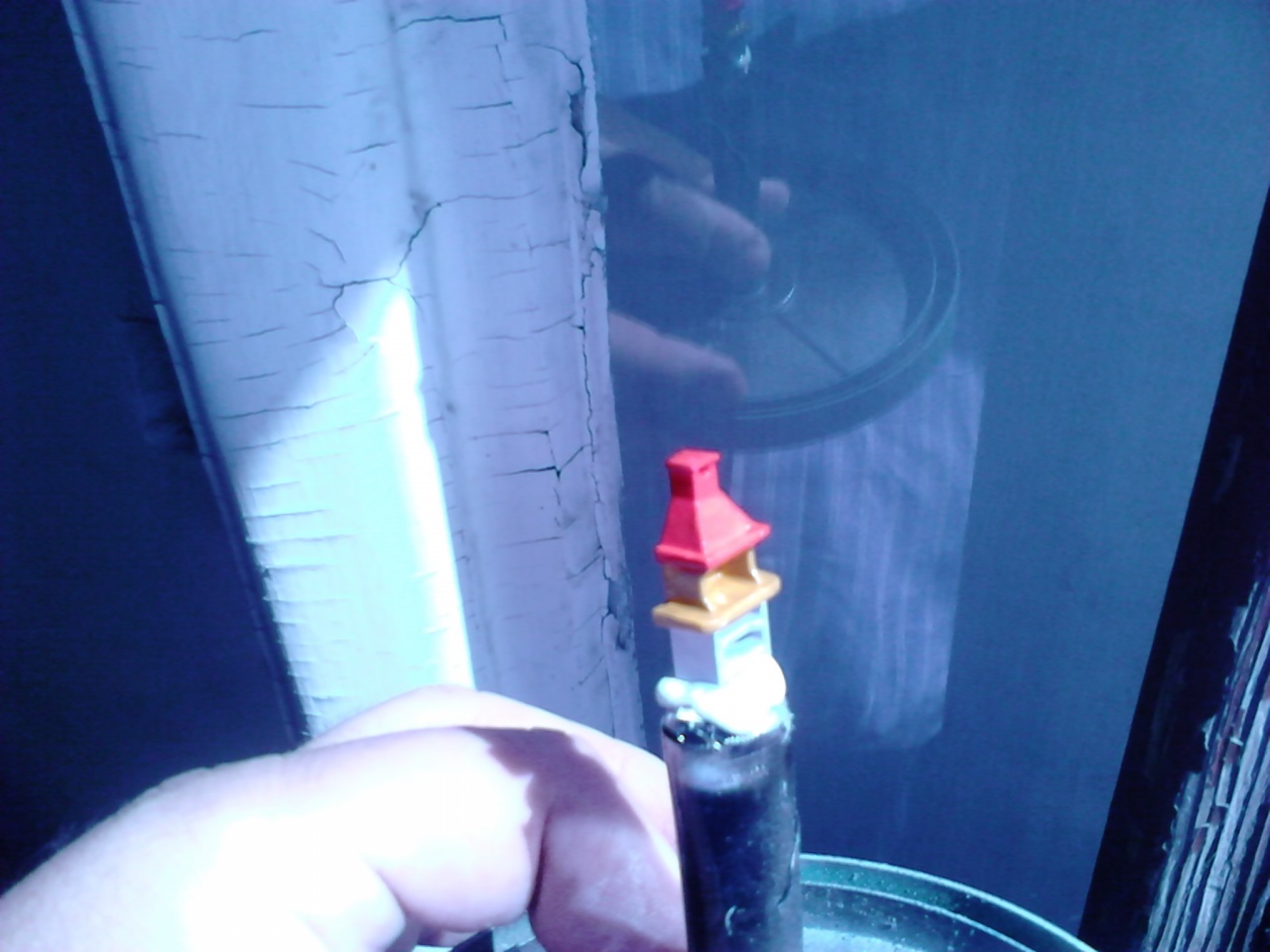

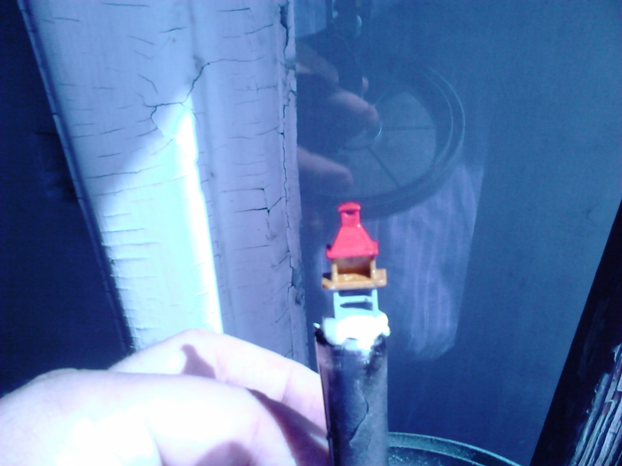

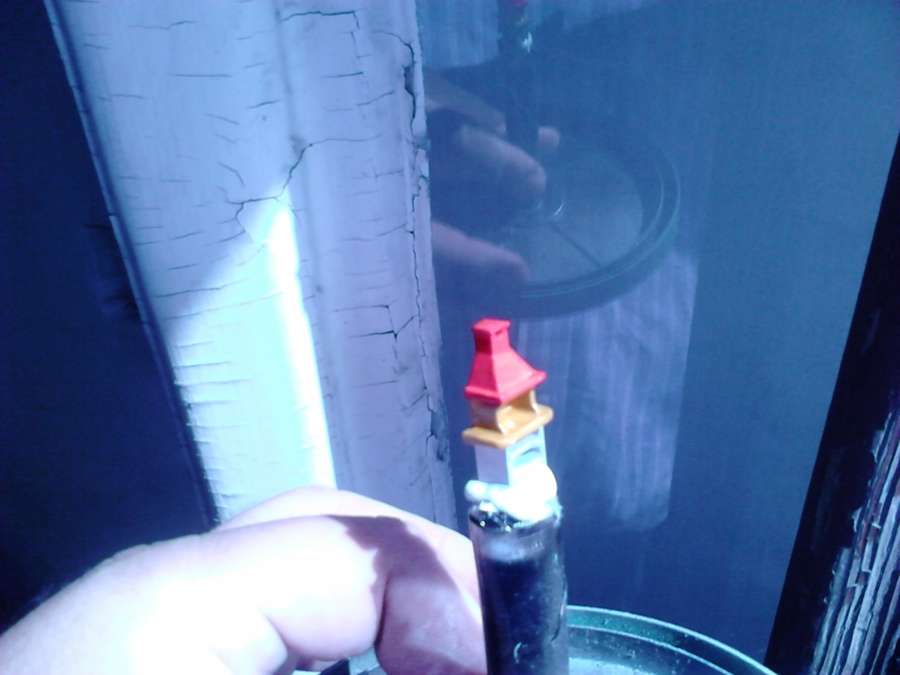

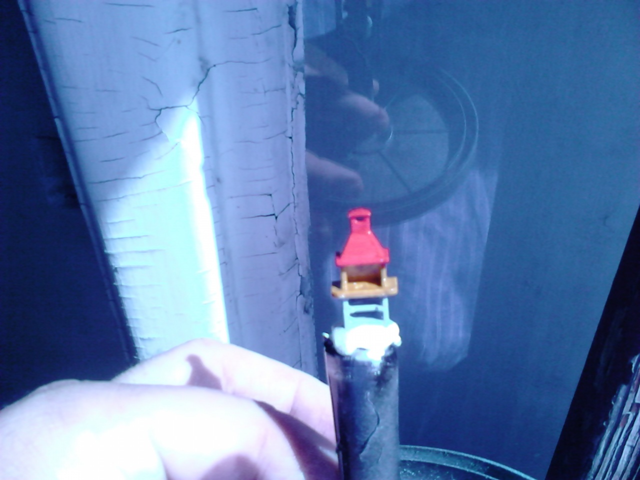

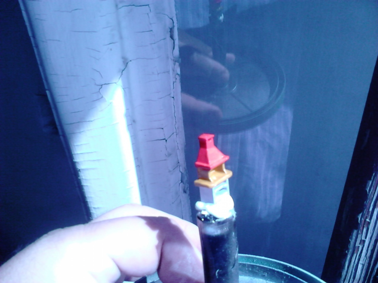

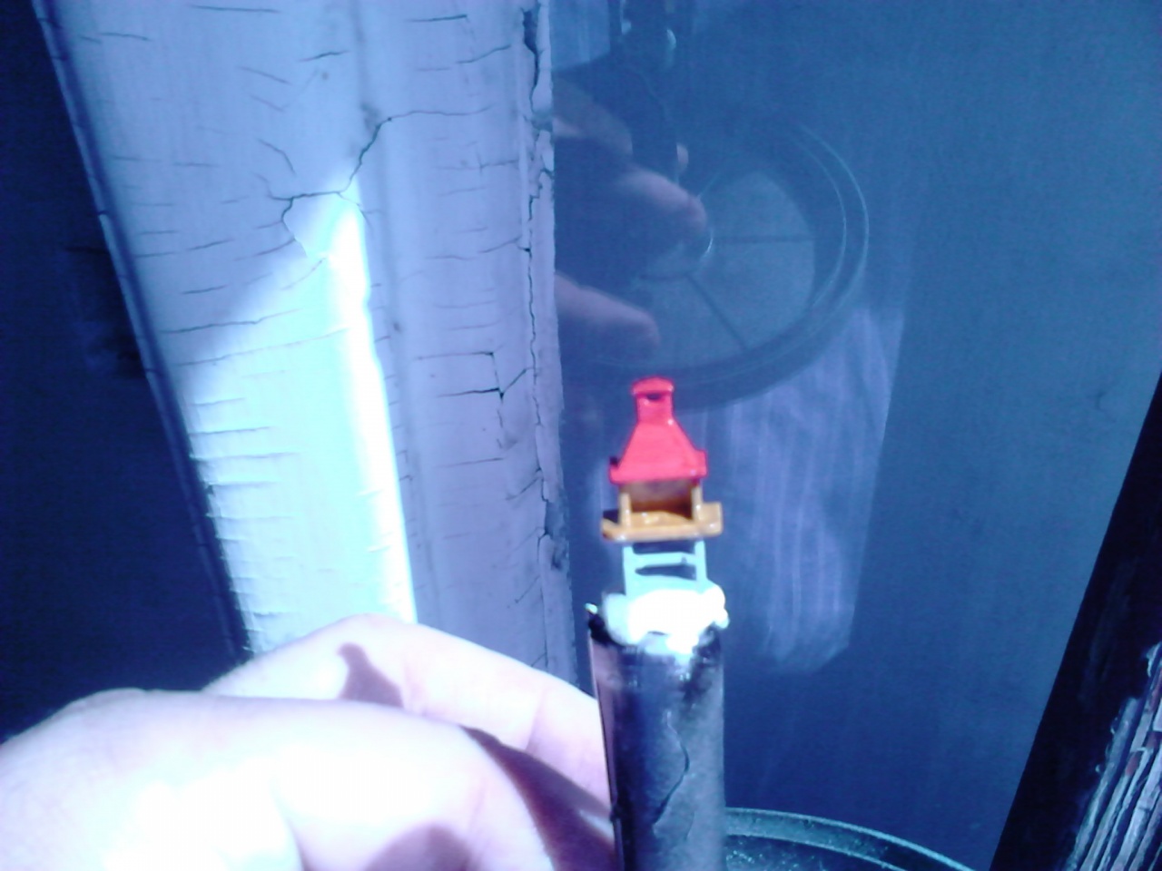

(#33976) Csukló hozzászólása
Jún 4, 2014 |

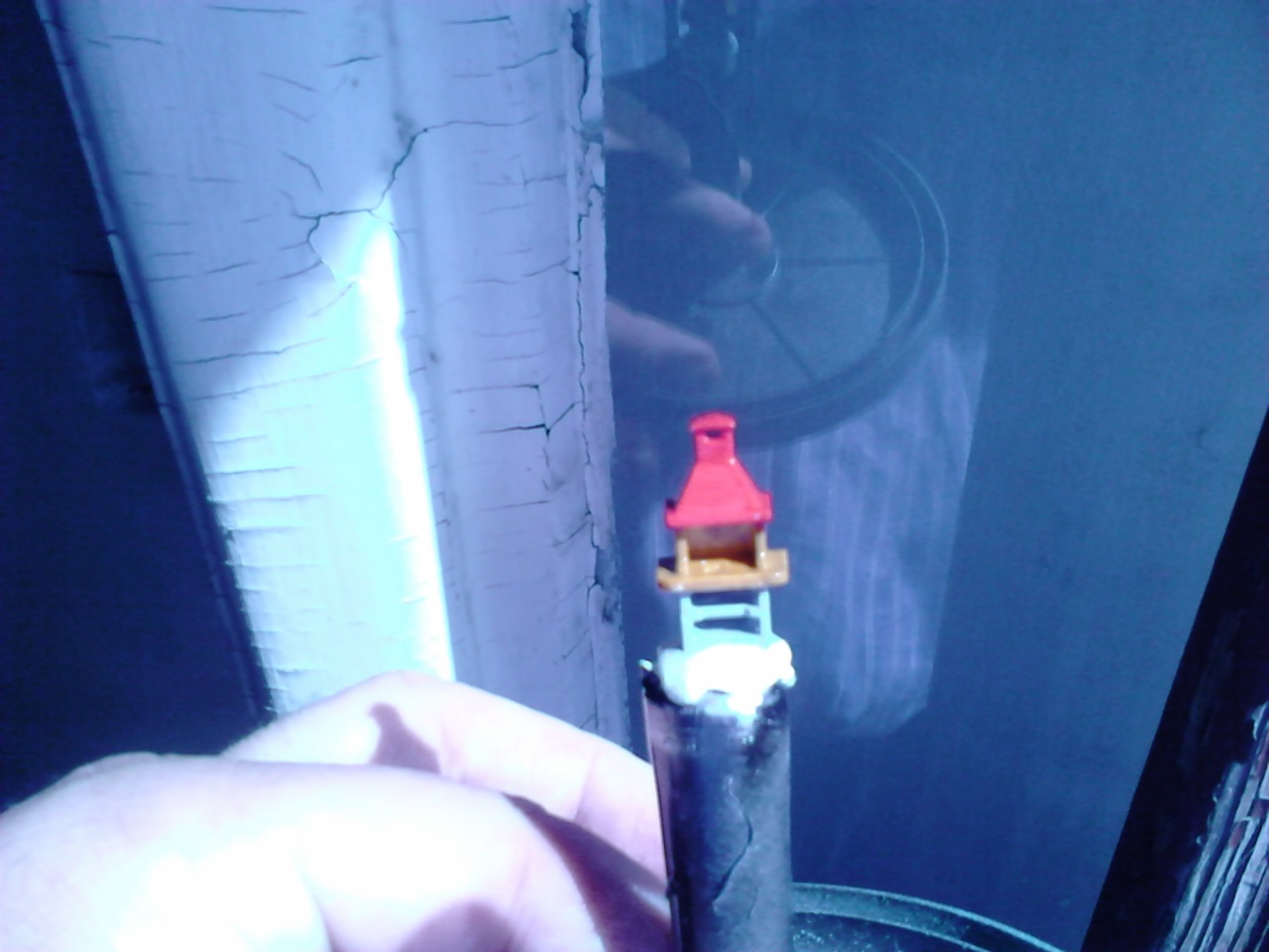

Apróság....
(Még csak félkész!)
(#33977) etwg válasza Csukló hozzászólására (#33976)
Jún 4, 2014 |
Már csak a kerti törpék meg a cigánypecsenye hiányoznak.....  |
(#33988) Csukló válasza etwg hozzászólására (#33977)
Jún 4, 2014 |
Kerti törpe nem lesz!
De szakács és bogrács még lehet mellette  |
(#34010) Fordítókorongos válasza Csukló hozzászólására (#33976)
Jún 4, 2014 |
Szia Csukló!
Klassz lett a grilltűzhelyed!
Már csak egy Ledes tűzeffekt és egy füstgenerátor hiányzik belőle.
Körbevenni sörpadokkal,asztalokkal,résztvevőkkel és kész.
Nekem ez ismerős,és szép jelenet lenne. |

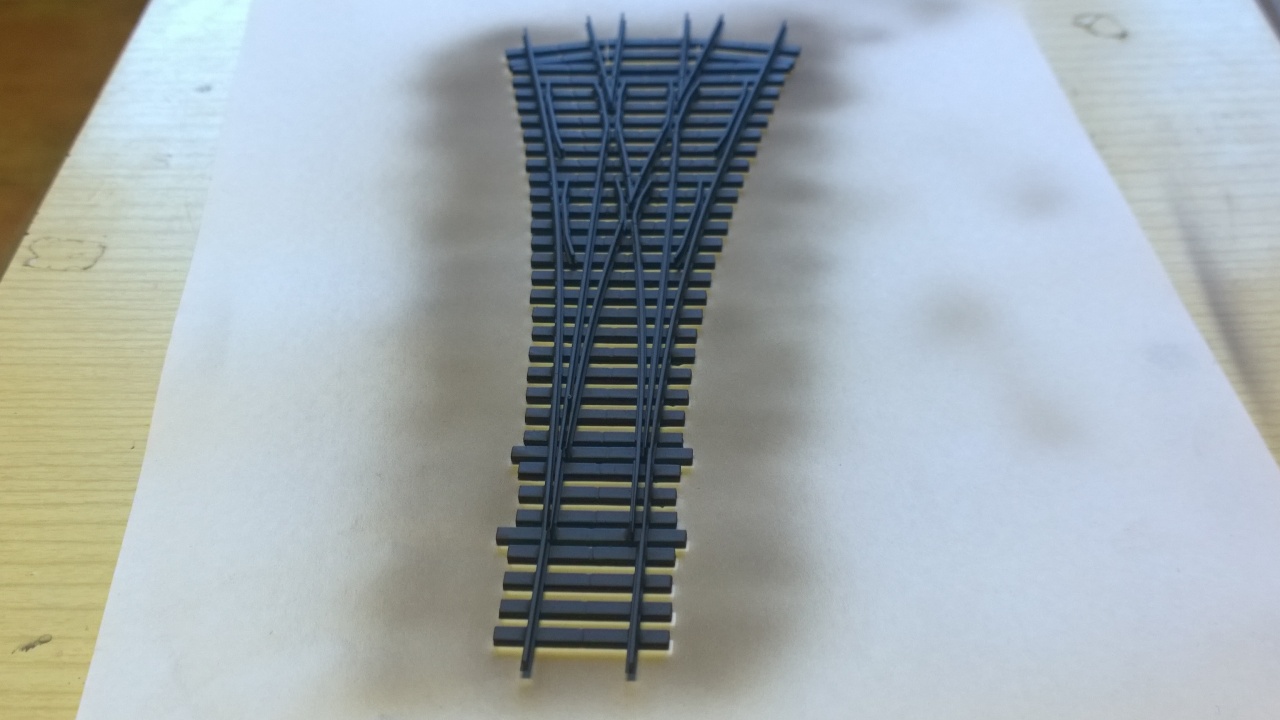

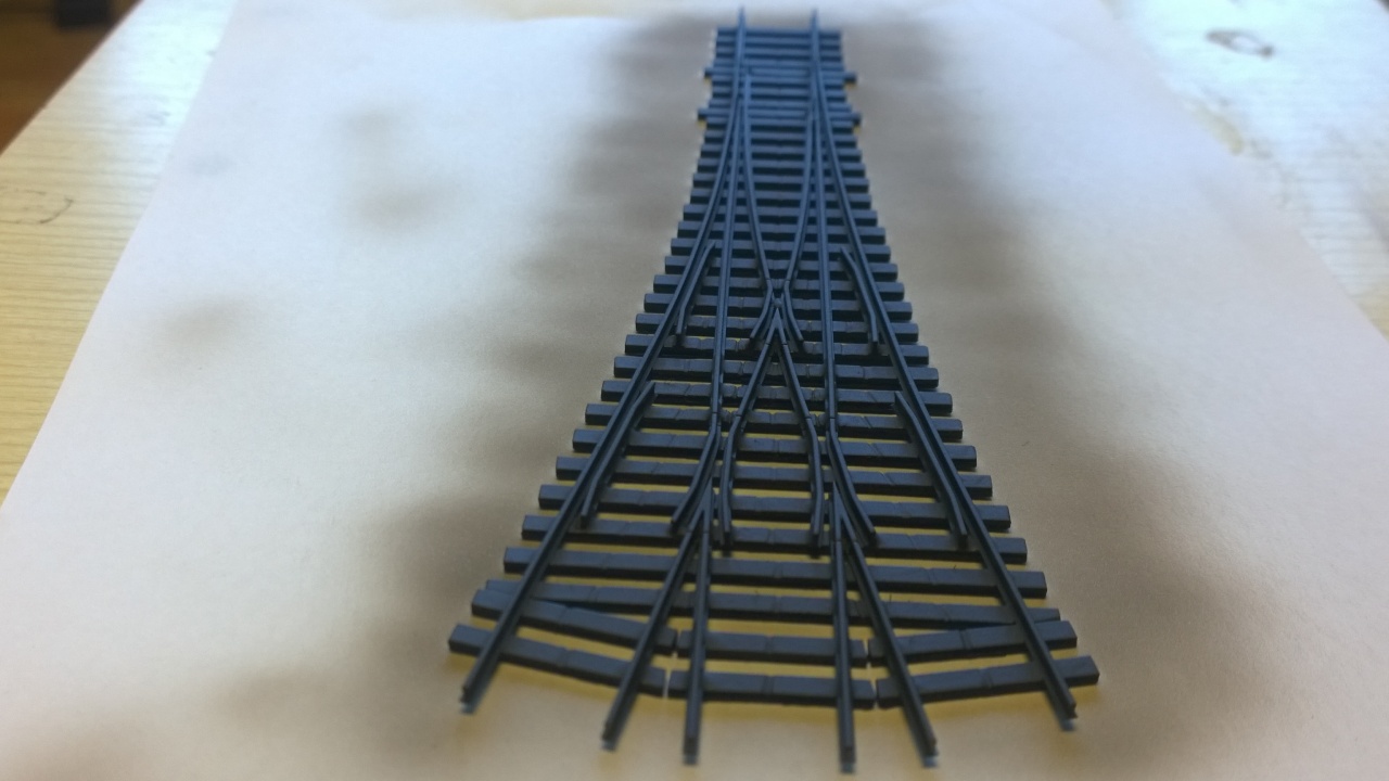

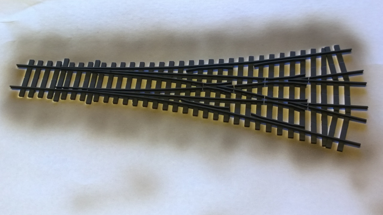

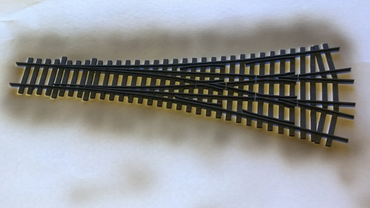

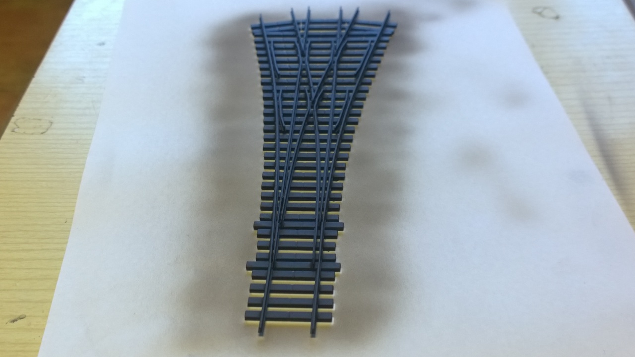

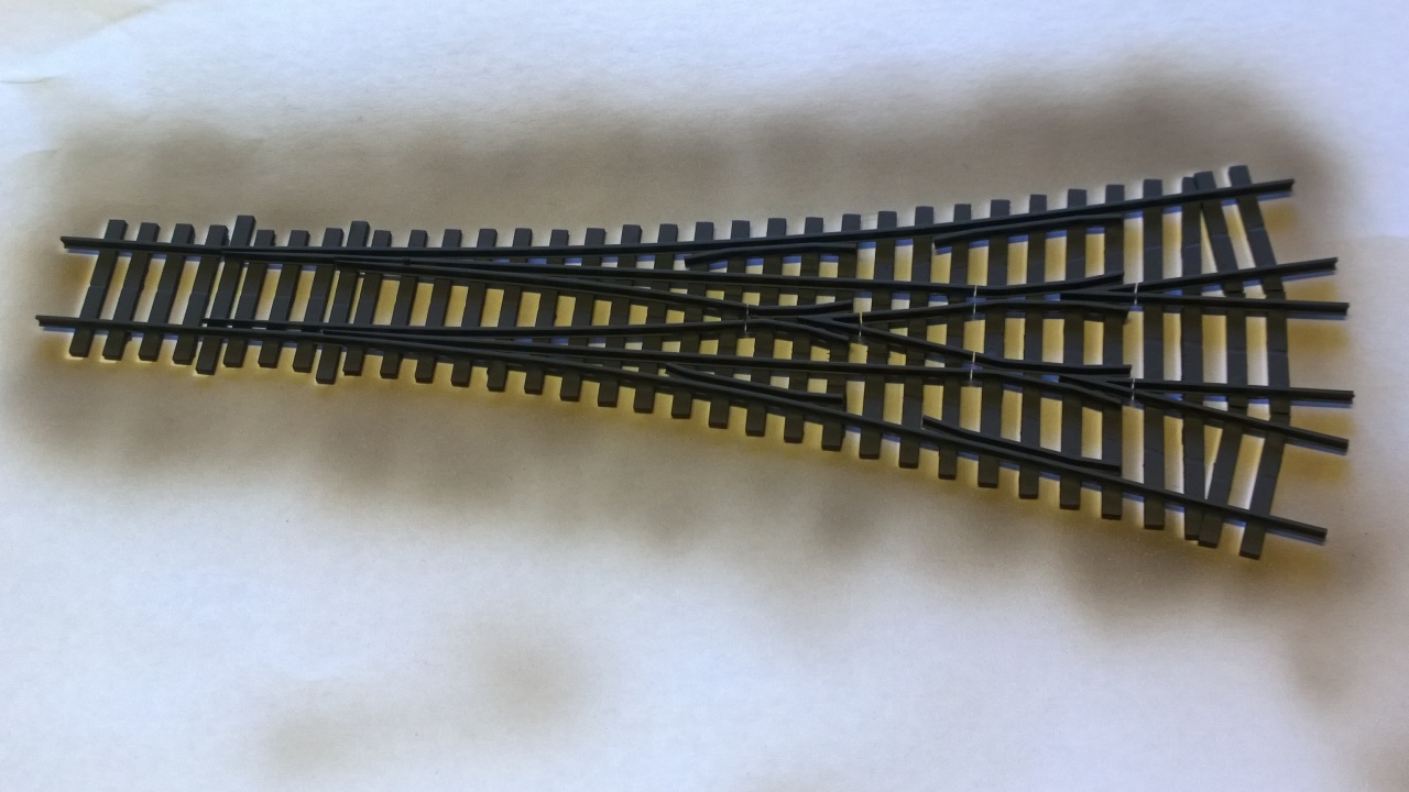

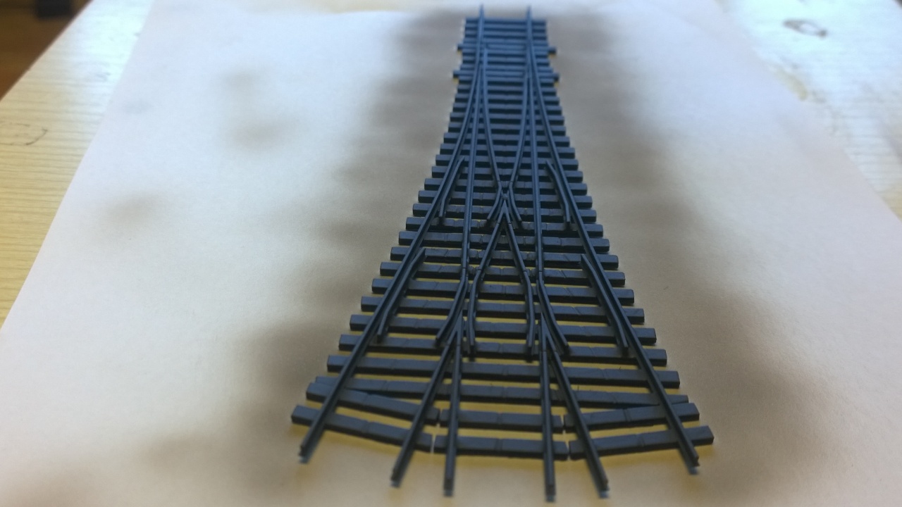

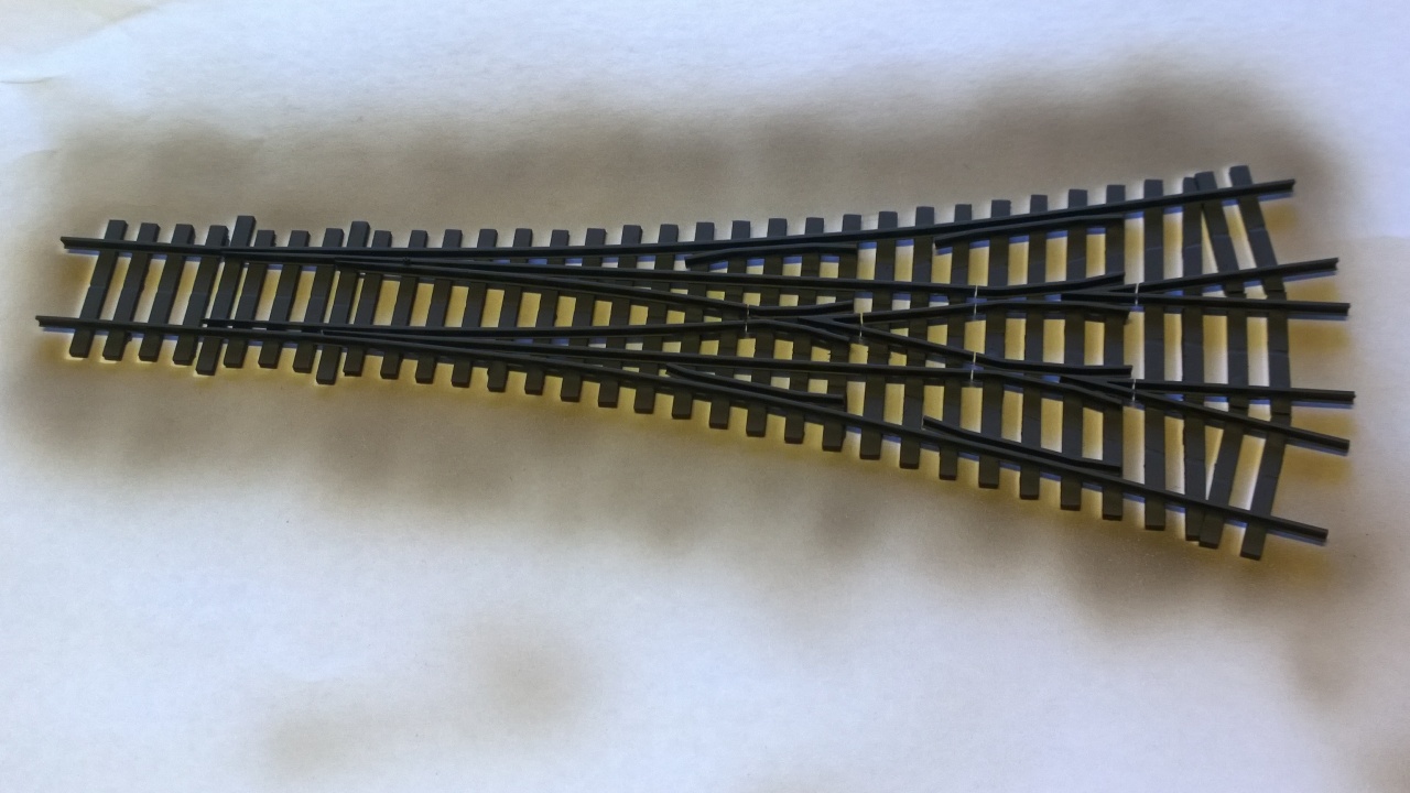

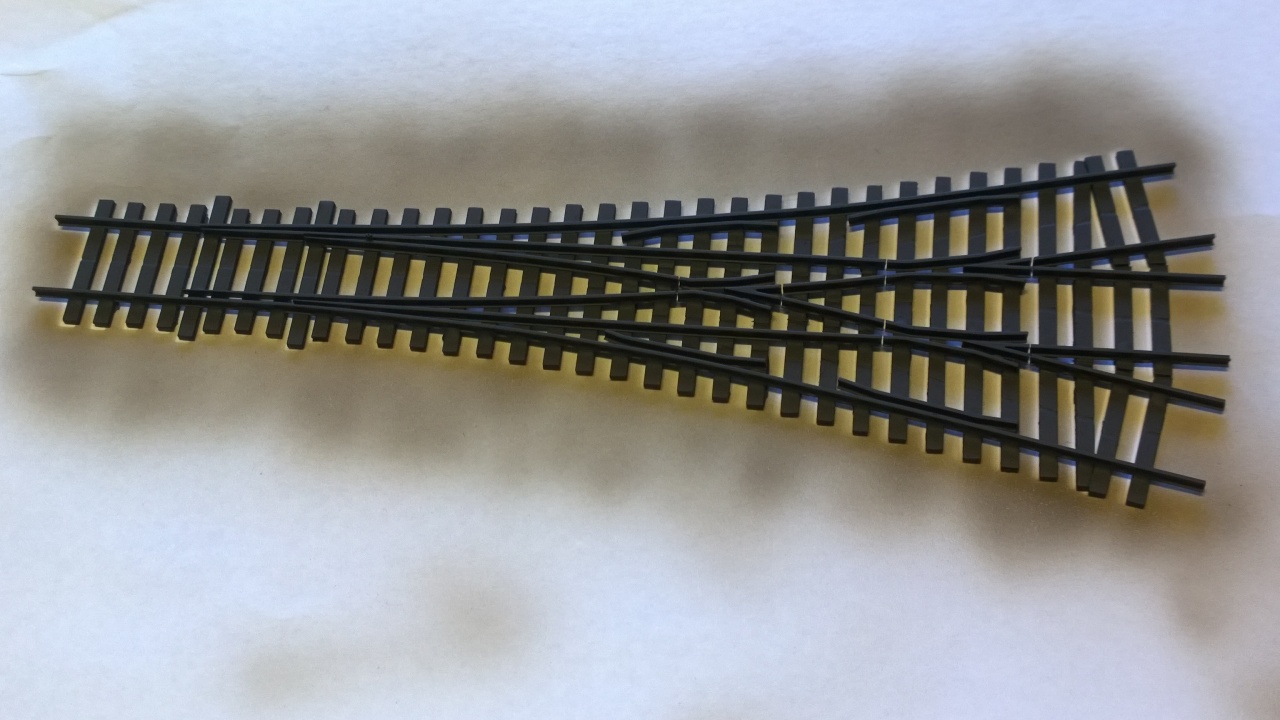

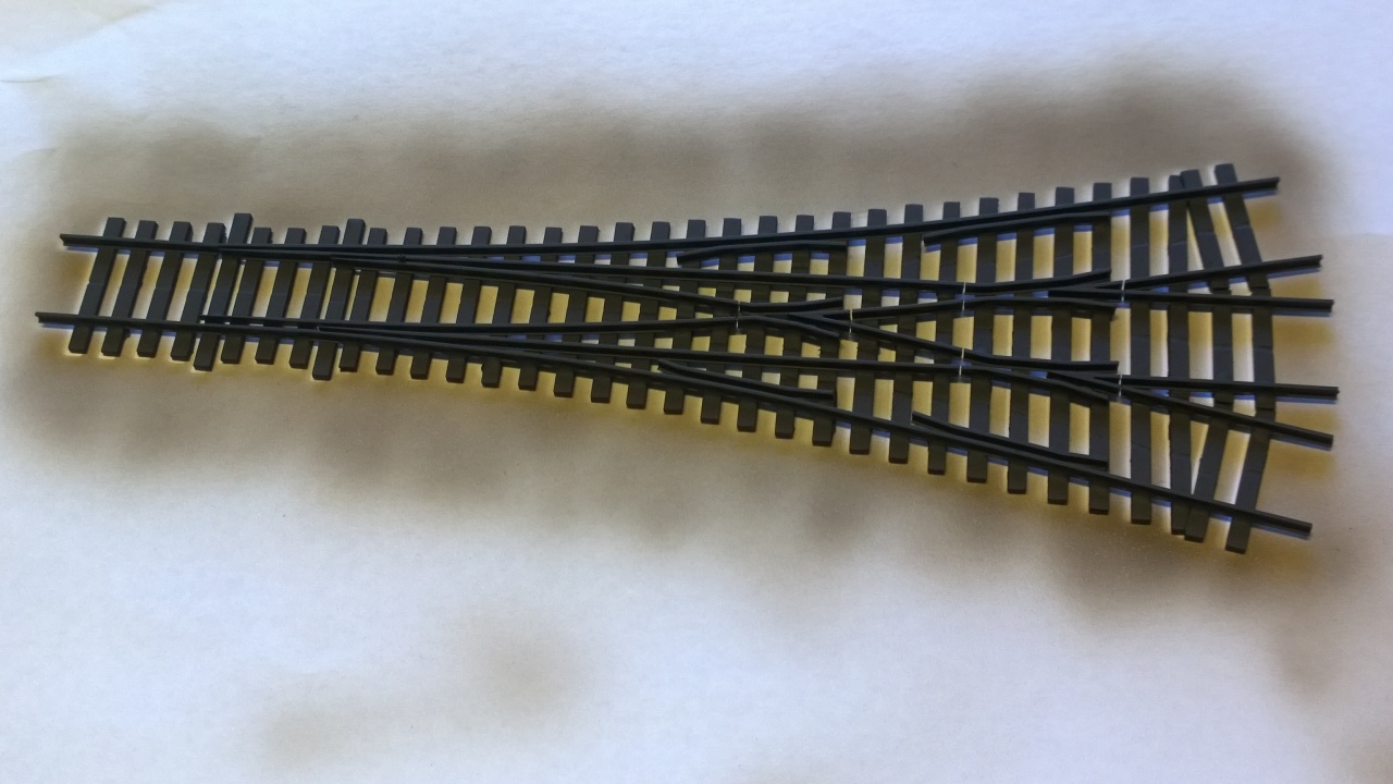

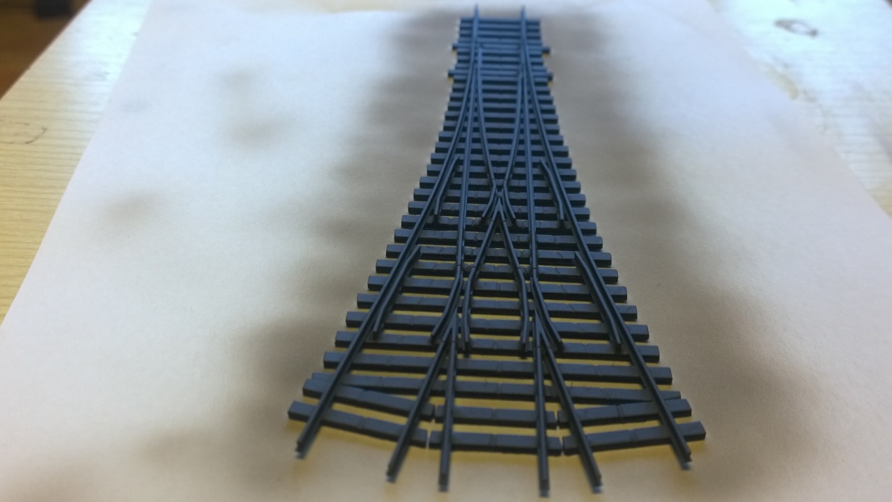

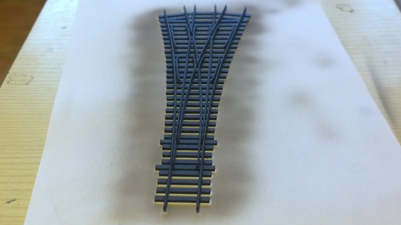

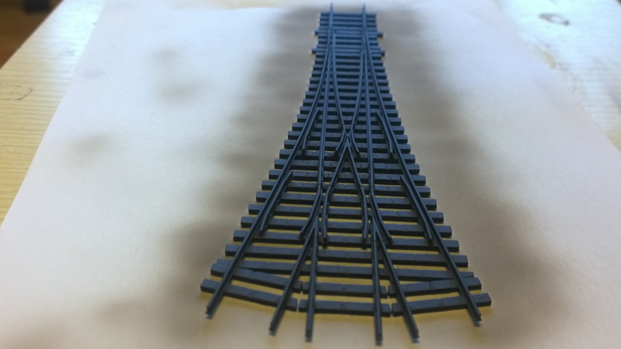

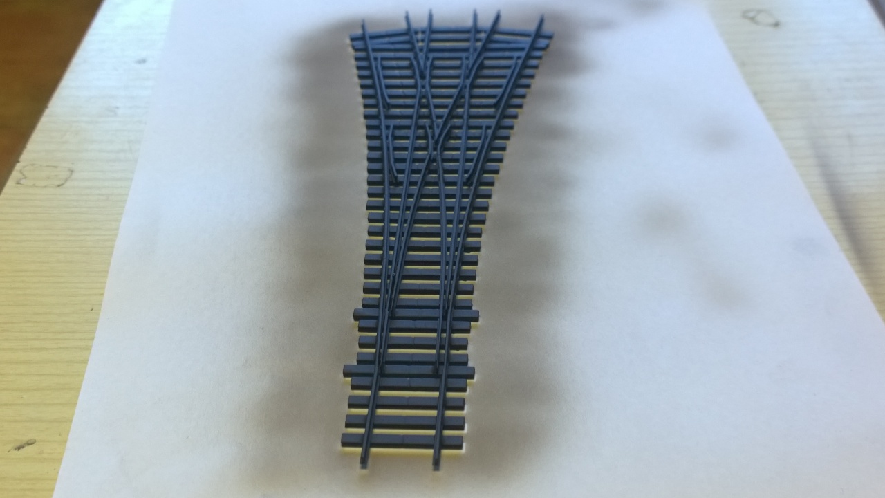

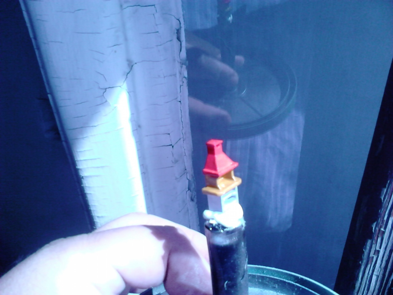

(#34016) Fordítókorongos hozzászólása
Jún 4, 2014 |

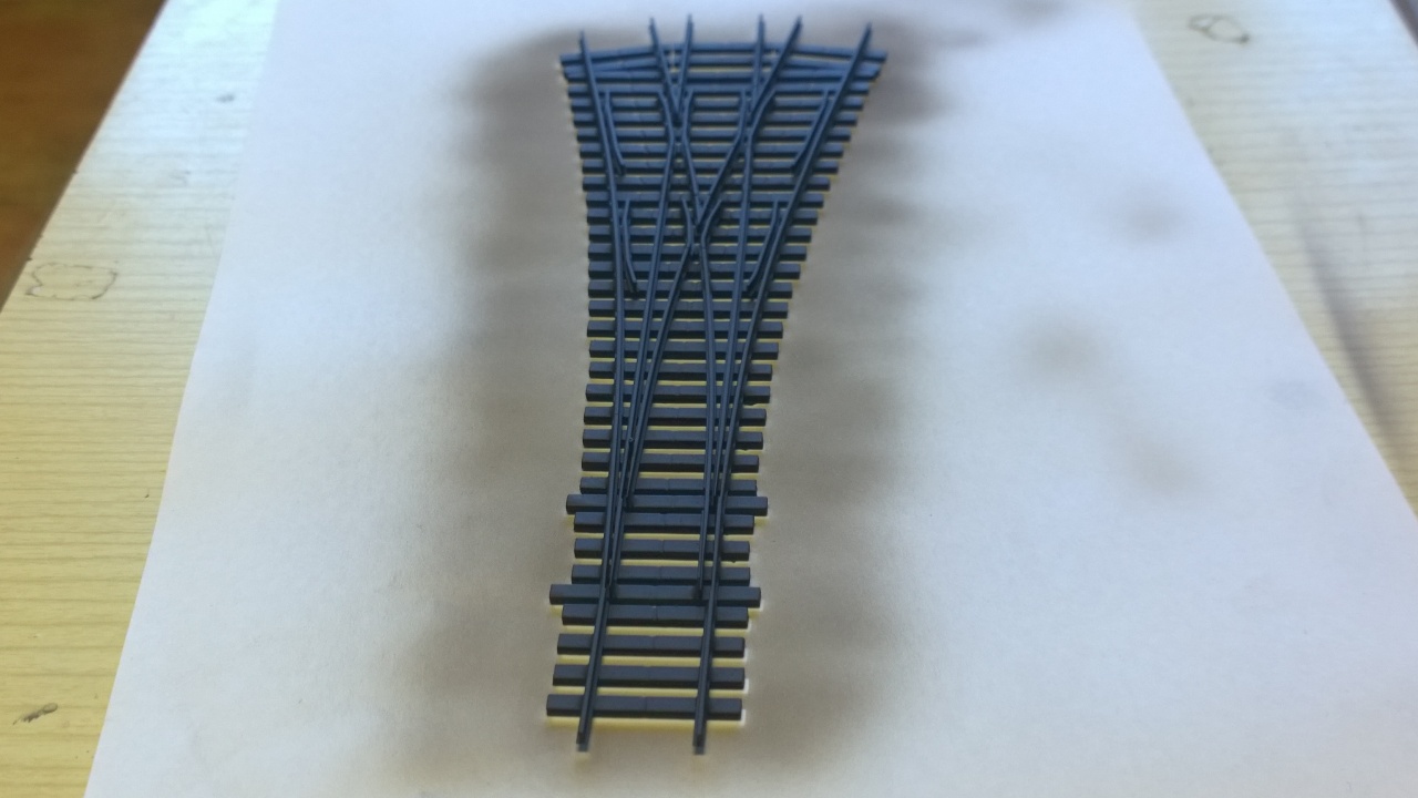

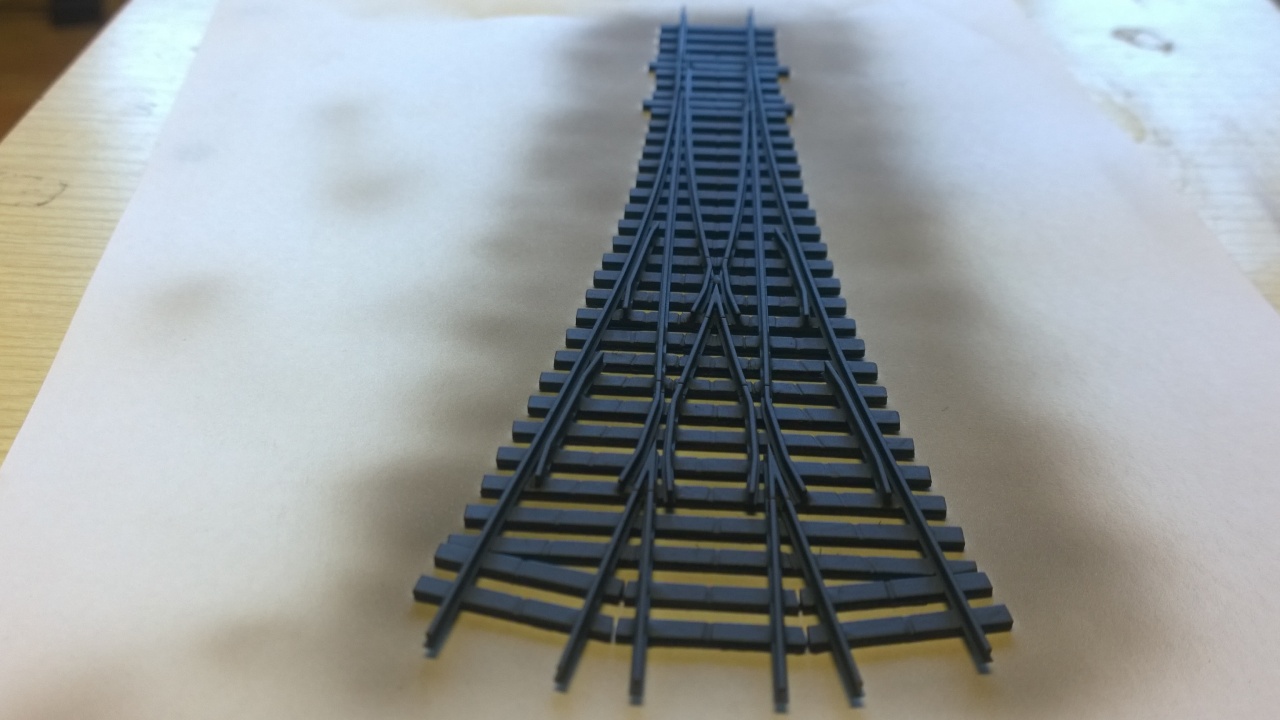

Megint egy Váltómat festettem le,Váltógyártó mesterünk rendesen lefest,majd 2 nap után ráködöl technikájával.
Ezúttal is kerítésfestéket használtam.
Szerintem Váltófestésre elmegy:
