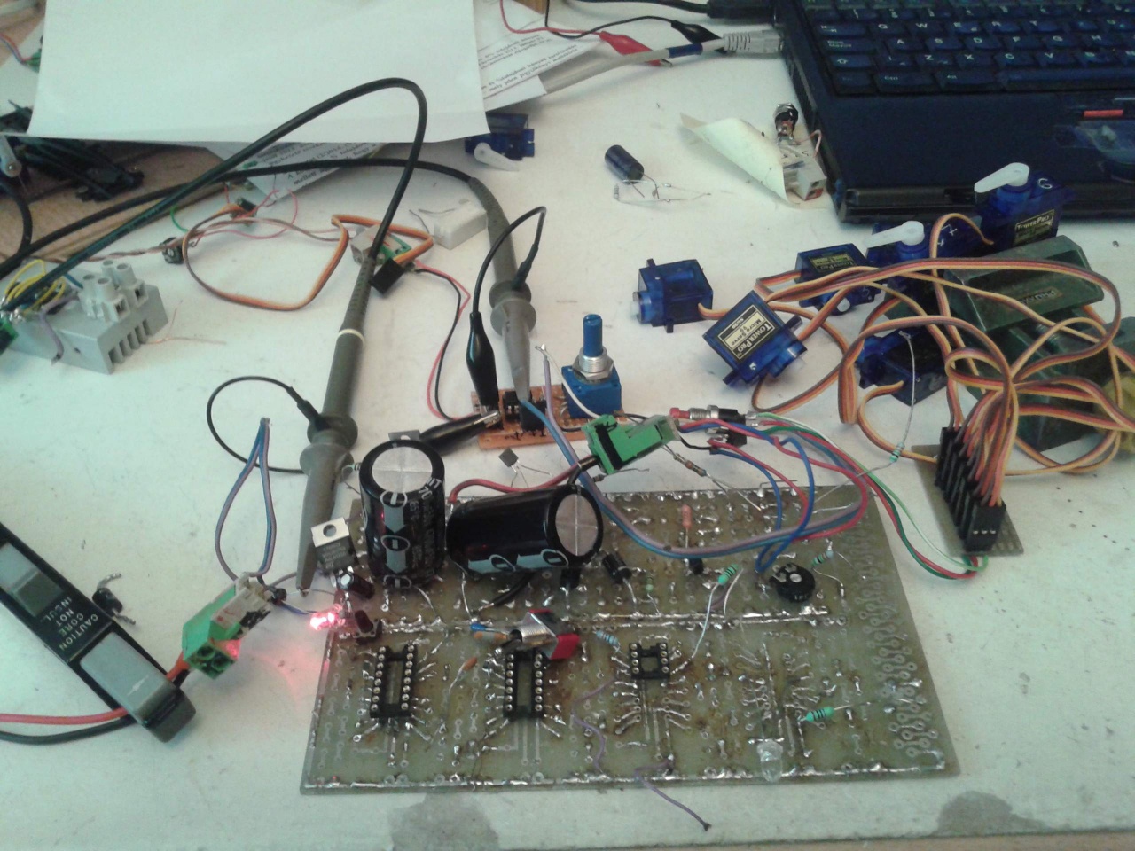

(#35109) piltdownman válasza HarciSün hozzászólására (#35101)
Jún 30, 2014 |

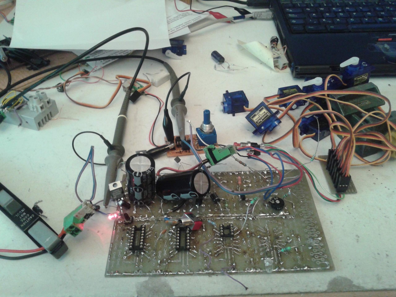

Ezt kéne lenyomtatnod, az itteni tápellátást már most kipróbálhatod. Csak a táppal játszottam,
555-ről hajtottam.
Ha a szervók bemenetei szabadon vannak, minden bekapcsoláskor elfordulnak a tengely felől nézve az óramutató járásának megfelelően kb.20 fokot, kikapcsoláskor nem mozdulnak.
(Összelapátoltam, hogy az esztétikai érzékkel irigylésre méltó módon megáldott kollégák rosszul legyenek.

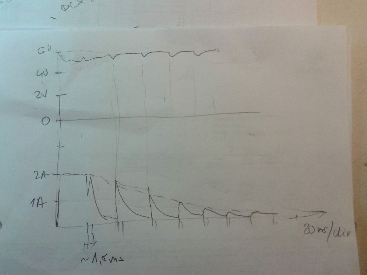

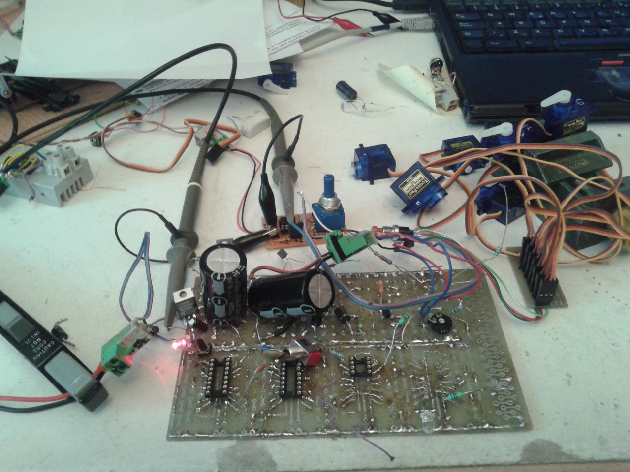

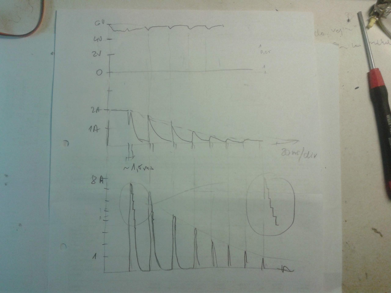

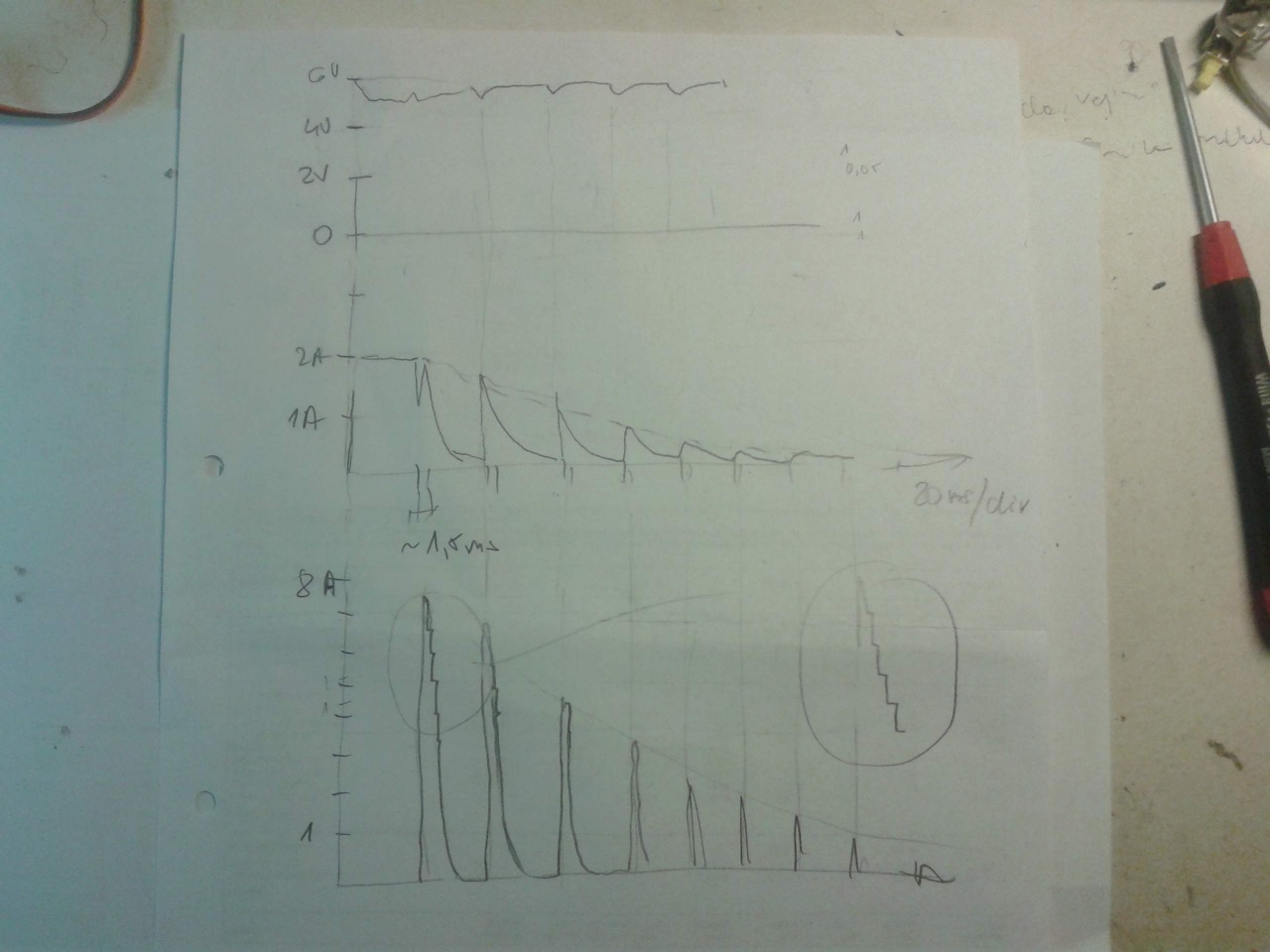

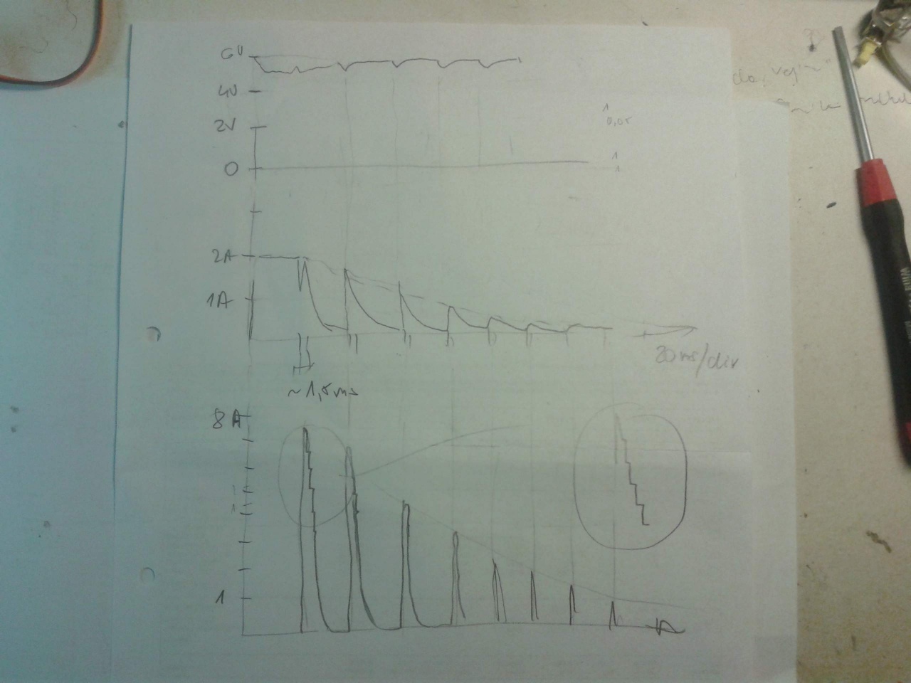

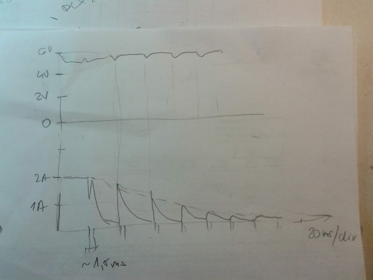

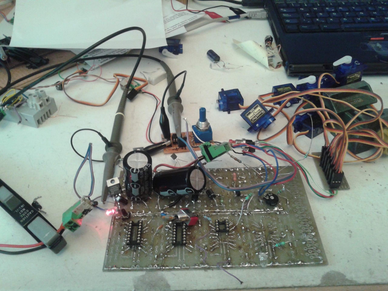

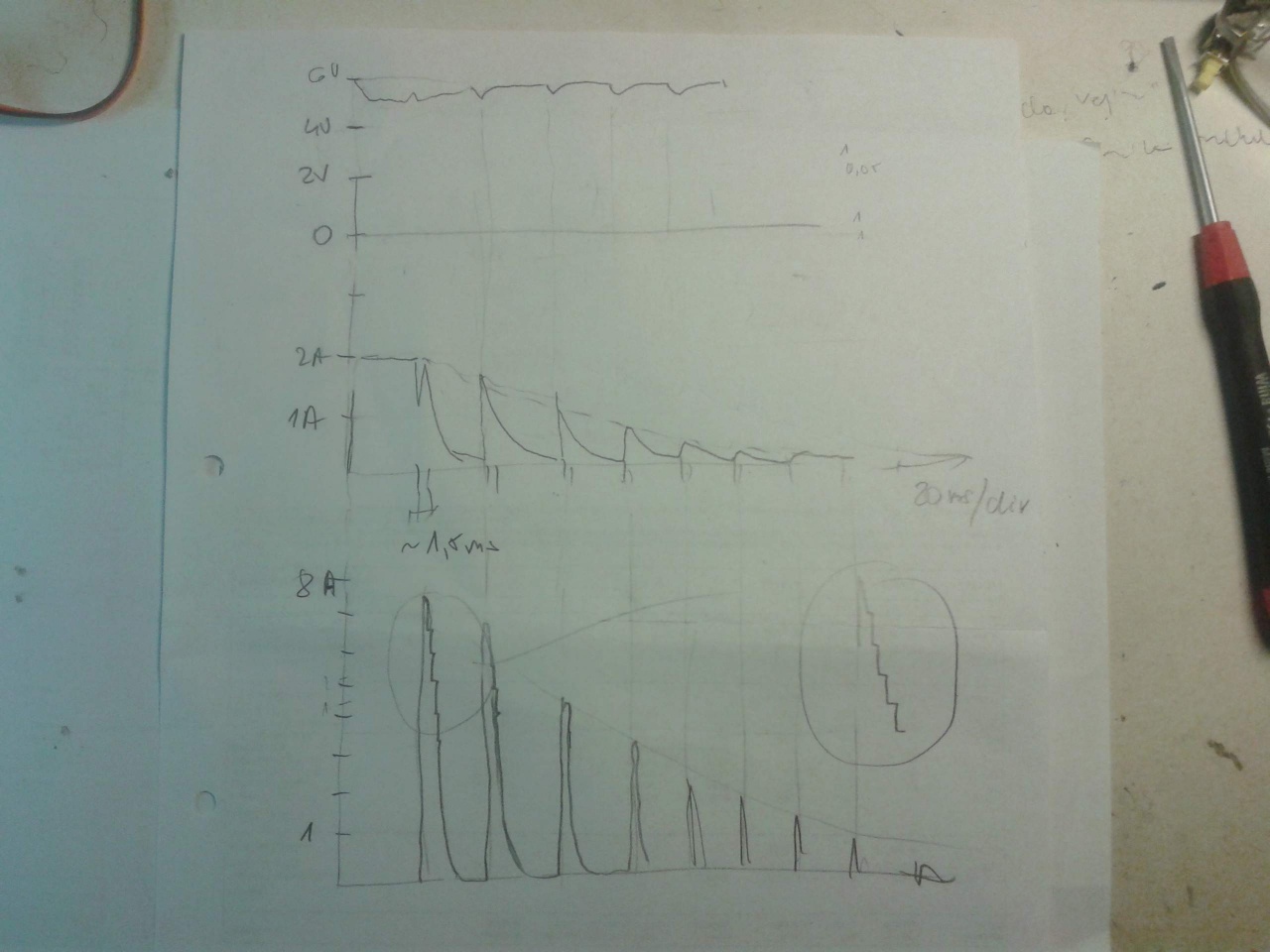

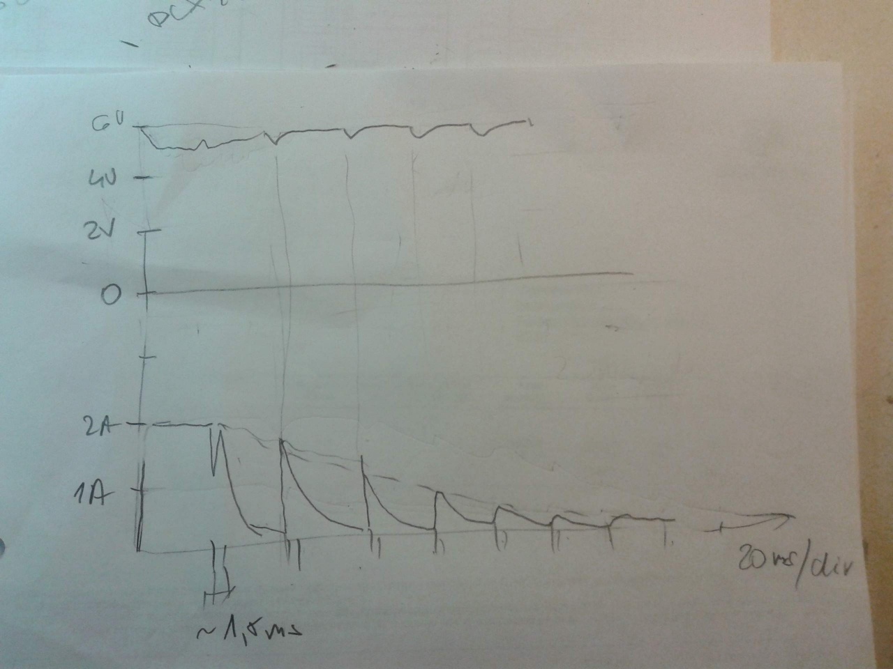

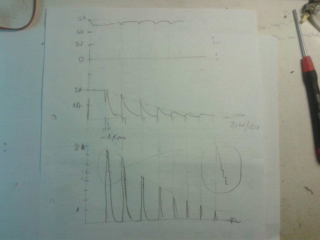

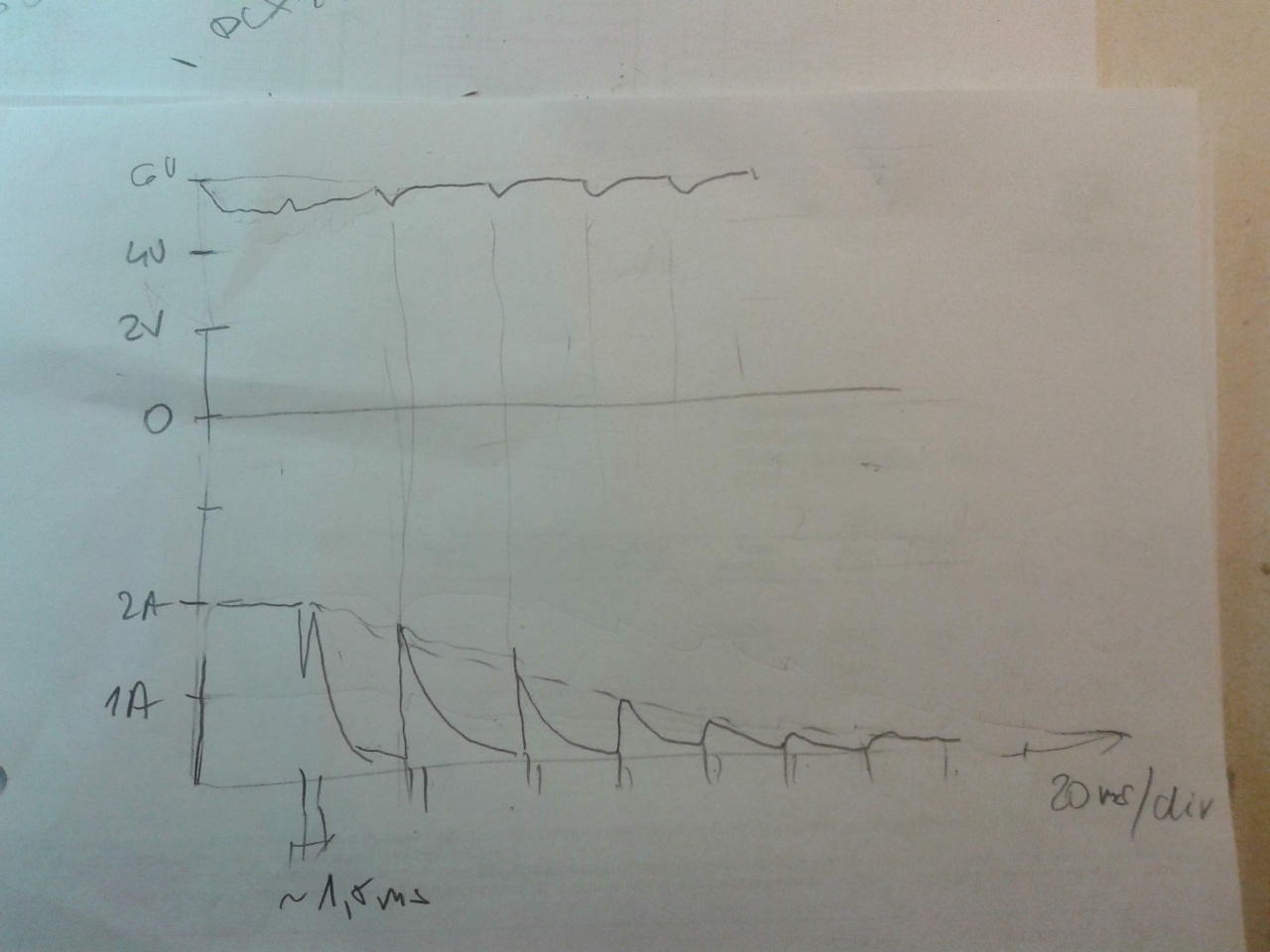

(#35195) piltdownman válasza csíkosháTTú hozzászólására (#35159)
Júl 1, 2014 |
Veled és T. Moderátorral egyetértve annyit jegyeznék meg, hogy értem a viccelődést és nem vagyok Cyrano sem, de a nyomdafestéket nem tűrő szavakat nem viselem el.
Több részben szólnék hozzá és látom a többi h.sz.-t, úgyhogy lesznek ismétlések, de már nem szerkesztem át.
1.Tápellátás.
Itt most speciálisan az SG90 szervo meghajtásáról írok, egy darabot szedtem szét.
A motor D10x13mm befoglaló méretű, 4,6ohm ellenállású,3V-ról az (átlag) áram felvétele kb.130mA, ha lefogom, rögtön felveszi a kb. 600mA-t. 5V-ról is kb. ugyanennyit fogyaszt, de nyilván a fordulatszám magasabb.
A teljes szervo 5VDC-ől 20ms/1-2ms-el vezérelve kb. 1A csúcsáramot is fel tud venni,árammérő fej nélkül is kimérhető egy soros 0.1Ohm-on szkóppal.
Legyen nyolc szervónk amit egyszerre kapcsolunk, kerekítsük 10A-re a csúcsáramot.
Gyakorlatilag nincs fogyasztás, mivel percenként max. néhányszor kapcsoljuk be a szervókat
kb. 200ms-ig. Ha nem tud 10A-t a táp és leesik az 5V, a szervók belső áramkörei 3,5V alatt nem működnek, összevissza mozognak. Kérdés, hogy olyan tápegységet csináljunk, ami feleslegesen tud 10A-t, hiszen csak néhány ms-ig vesszük igénybe pl egy ilyet:
Bővebben: Link 15.oldal.31.ábra.

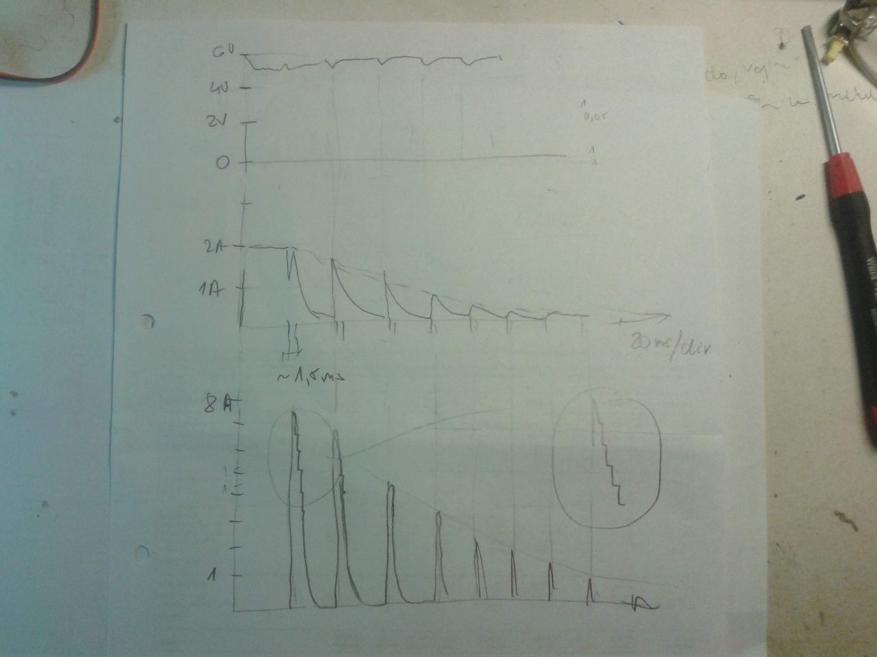

A névleges 50W-ot persze nem vesszük ki, de a bemeneti puffernek megfelelően nagynak kell lennie.
Az általam választott másik út. Legyen egy 10.000uF kondenzátor, feltöltve 5V-ra.
Ha 1ms-ig 10A terheléssel 0,01Asec töltést veszünk ki, az U=1/C*I*t alapján, a kisütés végén a kondenzátor feszültsége 4V-ra csökkent és van 19ms (kerekítve20ms), hogy visszapótoljuk a töltést, ehhez 0,5A elegendő. Tehát olyan áramkörre van szükség, amelyik a terhelés ideje alatt lekapcsolja a kondenzátorról az azt töltő áramkört,(hiszen akkor annak 10A-t kéne szolgáltatni) és a terhelés megszűnte után visszakapcsolja azt és töredék árammal feltölti a kondenzátort 5V-ra.(A szervók ezt az1V-os „brumm”-ot kiszabályozzák. )
Na lehet mutogatni ilyen áramköröket!
Helyette vettem egy 7806-öt, legyen az adott körülmények között a max. kivehető árama 2A.
A tranzisztor nem megfejeli a stabilizátort, hiszen a kollektora oda van kötve, hanem a következőképpen működik. Első közelítésben a stabilizátor kimenő feszültsége lecsökken, a tranzisztor lezár, és a szervók kizárólag a kondenzátorból nyerik a 10A-t.
Finomabb közelítésben a 7806 ad 2A –t és a kondenzátor adja többi 8A-t.
A szervók bekapcsoláskor, amíg a belső á.k. nem lesz üzemképes, a motorok (a 20/1-2ms jel nélkül) megmozdulnak és kb.20 fokot forognak a rövidebb impulzus által meghatározott irányba és csak utána esik le a fogyasztásuk kb. 5mA-re.
Tranzisztor nélkül a 7806 fel sem áll, kell az áram a szervóknak és kondenzátort is tölteni kell. Dől az áram, a kimenő fesz 3V, melegszik is a 7806.
Ha ezt kiveséztük, visszatérek a többi általad említett dologra.
Elnézést kérek, hogy ilyen hosszú lett.
(#35196) piltdownman válasza piltdownman hozzászólására (#35195)
Júl 1, 2014 |
Kimaradt: a zárlat védelem nem lesz oda,nem melegszik. |
(#35198) csíkosháTTú válasza piltdownman hozzászólására (#35195)
Júl 1, 2014 |
Az a baj, hogy ezek dinamikus folymatok. Nekünk a megfelelő tápegységgel alapban egy feltöltött akkut kellen pótolnunk, pontosabban helyettesítenünk. Ezen a puffer nem segít, legalábbis úgy nem, ahogy leírtad.
Idézet: „...az U=1/C*I*t alapján, a kisütés végén a kondenzátor feszültsége 4V-ra csökkent és van 19ms (kerekítve20ms), hogy visszapótoljuk a töltést, ehhez 0,5A elegendő.”
Abban az esetben, ha töltőáramot biztosító forrás belső ellenállása nagyságrendekkel kisebb, mint a töltendő kondi belső ellenállása. Egyébként nem vagyok ebben biztos.
Idézet: „A szervók ezt az1V-os „brumm”-ot kiszabályozzák.”
Biztos vagy benne? Ez a kevéske brumm a névleges feszültségük 20%-a.
Idézet: „...7806-öt, legyen az adott körülmények között a max. kivehető árama 2A.”
Ez a legtöbbünk által ismert 78xx sorozatra alapból nem igaz. A To-220 tokosok többségének terhelhetősége 1A, de ebben benne van minden, az eldisszipált feszültség is. Vagyis a kimenetükön jó, ha 0,8A-rel terhelhetőek. Ilyen tokozásban az ST gyárt egy változatot, ami 50%-kal jobb, itt a teljes terhelés 1,5A lehet, ebből ki lehet piszkálni 1,3A körüli maximumot. Léteznek nagyobb tokban is ilyenek, pl. To-3 is, azok már 3A-esek, ha vannak még valahol. Van ilyenben 10A-es eszköz is, ezt a Micropack gyártja, csak az ára az nem igazán a 78xx sorozaté. |

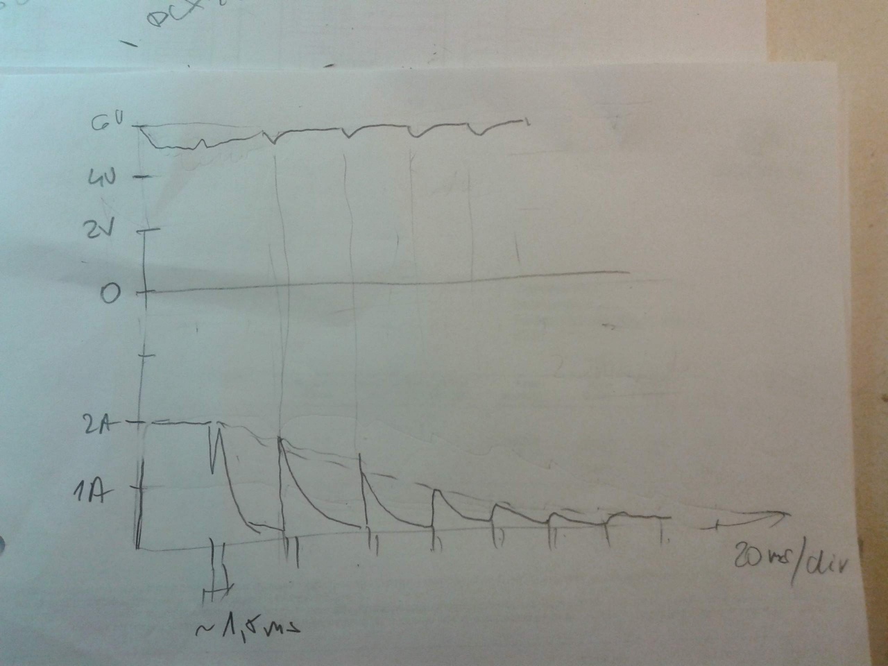

(#35216) piltdownman válasza csíkosháTTú hozzászólására (#35198)
Júl 1, 2014 |
Idézet: „ Ezen a puffer nem segít, legalábbis úgy nem, ahogy leírtad.”
Hogyan, ha nem úgy, ahogy én leírtam?
Merthogy segít. Most nincs itt a tárolós szkópom, de lerajzoltam.(Felül a 6V, alul a bemenő áram.) Látszik, hogy kb.8 periódus (kb. 160ms) a szervok átálltak a másik helyzetbe.
Idézet: „Abban az esetben, ha töltőáramot biztosító forrás belső ellenállása nagyságrendekkel kisebb, mint a töltendő kondi belső ellenállása. Egyébként nem vagyok ebben biztos.”
Biztos lehetsz. A töltő ellenállás, a darlington emitterkövető kimenő ellenállása kb. 26mV/Ie azaz 1A-nál is kb. 26mOhm (generátor impendanciájából eredő összetevő jogos elhanyagolásával) tehát a visszatöltés gyorsaságát a 7806 áramforrás képessége határozza meg.
A 20% brummot ez a szervo kiszabályozza.
Idézet: „Ez a legtöbbünk által ismert 78xx sorozatra alapból nem igaz.”
De!
http://www.ti.com.cn/cn/lit/ds/symlink/lm340-n.pdf
A 7. oldalon,felül van a „LM340-N Electrical Characteristics(1) (continued)” táblázat,benne az 5V-osra:
Short-Circuit TJ = 25°C 2.1 A
Current
Peak Output TJ = 25°C 2.4
Current
Minden a megengedett disszipáción múlik.
Ez a következőt jelenti. Az chip felületén (!) kell 25 foknak lenni,ekkor tud 2,4A csúcsot, összhangban a 9.oldal 16.ábrájával. (kimenő áram, mint az eszközön eső fesz.függvénye)
Mivel a chip felülete és a tokozás között van hő ellenállás (to-3 : 2 ;to-220:4 fok/W)
chip hőmérséklet nyilván magasabb, mint a táblázatban megadott 25fok ,ezért a max.
áram is kisebb. Az 1A onnan jön,hogy a legrosszabb esetben,tehát amikor a tokon a megengedett max fesz. 35V tehát a7805-on 30V esik, ekkor is kivehető 1A.illetve jobb hűtéssel ennél nagyobb is.
A 8.oldal 7. és 8 ábrái mutatják a „Maximum Average Power Dissipation”-t
Látható, hogy a to-3 tokozás csak 75 fok felett teljesít jobban a to-220-s tokozottnál.
Átlagos körülmények között csak jelentékeny mértékben nagyobb a kivehető árama.
A mi esetünkben, ha 20 ms-ként terheljük a chipet 1ms-re,ekkor nincs ideje elmelegedni,
kivehető a 2A.
(Ha impulzus sorozattal el kezdünk kapcsolgatni egy 2.5Ohmot egy 7805-re,jól lehet látni,hogy
hogy a kezdeti 2A hogyan csökken.Majd megmutatom.)
Hangsúlyozom,hogy az SG90-es szervoról beszélgetünk.
Zsolesz74 -tők kapok más szervot,ami nyilván kisebb áramigényű. |

(#35218) piltdownman válasza piltdownman hozzászólására (#35217)
Júl 1, 2014 |
Lemaradt, hogy tartós rövidzár esetén hűtőborda nélkül persze elfüstöl. |
(#35219) piltdownman válasza etwg hozzászólására (#35203)
Júl 2, 2014 |
Erről van szó.
Bővebben:két szervo
Bővebben: négy szervo
6VDCc-ről + külön 5V-ről egy 555-ös.
Az eredeti kérdés ugye az volt, hogyan lehet olcsó szervókat egyszerűen járatni.
Fent leírtam a 6. számú megoldást, ami ideiglenes megoldás HarciSün kollégánknak,
úgy hogy pénzünknél vagyunk.
Azt tessék vesézni. Azért nehéz ügy, mert én mindenféle szkópokkal szöszölök és egy picikét beleástam magam bizonyos dolgokba.
A PIC-ben egy 20ms-en belül négy eltolt helyzetű pulzus lesz, ezért kérdeztelek régebben, hogy milyen az Octopus, a spanyol viaszt akartam elkerülni.Ekkor elég lesz egy mezei 05-ös.

(#35225) piltdownman válasza etwg hozzászólására (#35221)
Júl 2, 2014 |
Igen, így mértem. Külön járattam, mert az 555 nagyon elegáns megoldása, miszerint a vele felépített áramkörök paraméterei tápfesz. függetlenek, csak kb.5-6 V felett érvényesül. Jitterelt is rendesen. A 7555 biztos jobb, de nem próbáltam.
Itt az utolsó mérés hét szervóval. Felül a 6V, középen a bemenő áram, alul a szervók árama, tehát az elko után. Kinagyítottam azt a részt, ahol látszik, ahogy egy-egy szervo lekapcsolja magát.
Azt hiszem, elég pregnánsan igazolja az á.k. működését.
(#35226) etwg válasza piltdownman hozzászólására (#35225)
Júl 2, 2014 |
Ez azt jelenti, hogy a 2 A- táp vigan elboldogul 8 szervoval. (lehet, hogy többel is) függetlenül attol, hogy a pillanatnyi áramfel´vétel akár 8 A-ra is felugorhat (ha jol olvasom csak 1-2 ms idötartalomra.
Utovégre a belsö szervoelektronikának is ki kell birnia a motor pillanatnyi néhány A-s áramfelvételét. |
