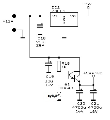

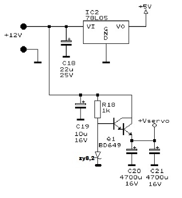

(#35244) etwg válasza HarciSün hozzászólására (#35242) Válasz • Júl 3, 2014
Mennyi feszt ad a trafod?
A BD vagy hasonlo darlington tranyot kösd be ahogy a rajzon van, hagyd ki a stabilizátort, a tranyo bázisa meg a föld közé köss egy 8V-s zenert és ennyi. A kondikon kb 7-8V kell lennie a fesznek ( terhelés nélkül)
(#35253) HarciSün válasza etwg hozzászólására (#35244) Válasz • Júl 3, 2014
Pontosan utánanéztem: ez a típus
(#35254) etwg válasza HarciSün hozzászólására (#35253) Válasz • Júl 3, 2014
Ez teljesen rendben lesz.
(#35256) HarciSün válasza etwg hozzászólására (#35254) Válasz • Júl 3, 2014
Így gondoltad?
És akkor az 5v megy a két generátorhoz, az alsó pedig a kapukon át a szervókhoz...? (nem lesz sok az opto kapuknak az a 7-8v 220ohm ellenálláson át?)

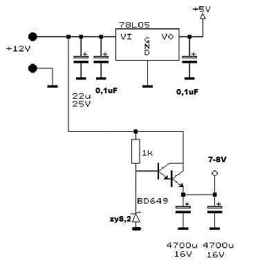

(#35258) etwg válasza HarciSün hozzászólására (#35256) Válasz • Júl 3, 2014
Majdnem!
A C19 nem kell a zénert meg forditva kell bekötni, a katod megy a bázisra.
A 7805 köré meg meg kell épiteni a bizsutériát ( 0,1 uF a bemenetre meg ugyanennyit a kimenetre). Ezeket a kondikat (keramikus vagy MKT) minél közelebb kell a legrövidebb lábakkal a 7805-s lábaira kötni, különben hajlamos lesz az önrezgésre.

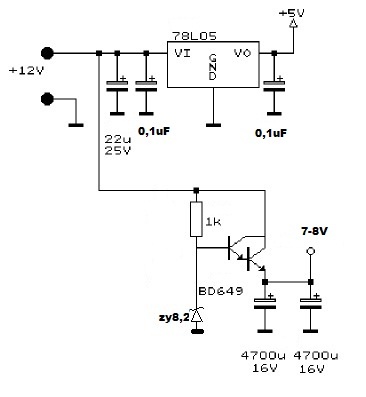

(#35261) HarciSün válasza etwg hozzászólására (#35258) Válasz • Júl 3, 2014
Ööö.... akkor így esetleg?
(#35267) etwg válasza HarciSün hozzászólására (#35261) Válasz • Júl 3, 2014
Igy már jobb, már csak egy pötty hiányzik a BD bázisárol, de az csak rajzi hiba.......
(#35268) HarciSün válasza etwg hozzászólására (#35267) Válasz • Júl 3, 2014
Huhh, akkor végre jó Megyek, beszerzem a szükséges alkatrészeket aztán kísérlet...
Köszönöm!!!
(#35269) csíkosháTTú válasza HarciSün hozzászólására (#35261) Válasz • Júl 3, 2014
Én azért azt a 22mikro-s kondit megnövelném, úgy 470-re, valahogy jobban esne a lelkemnek...

(#35277) etwg válasza piltdownman hozzászólására (#35275) Válasz • Júl 3, 2014
Valamit félreértesz.
Az imént a saját méréseidet cáfoltad.
1. A tápegység nem tud csucsban 10A-t, csak 2-3A-t. Igen valoban a tranyo kinyiffan ha rövidzár lesz, de a trafoban van biztositék és a BD is kibir valamit. A 2x4700uF kondi kell, hisze te mértél vagy 8A-t néhány ms ideig.
2. A bemenö fesz az ilyen tápoknál nem eshet egy voltot sem ( ezért kérdeztem, hogy milyen trafot használ). A rövidzárral meg csak annyit érdemes foglakozni amennyit valoban megér. Jobbára csak a szerelés alatt fordulhat elö - ha valaki nem figyel oda - különben is az igazi modellezö mindig a saját kárán tanul.
A zéner valoban a mániád lehet, mert igen ritkán fordul elö, hogy szakad , rövidzár gyakoribb - az meg nem káros, de akár egy ellenállással is helyettesitheti ( vagy akár párhuzamosan védheti a BD-t),
6,8V-s lehet, habár a szervok 7,2V-ra szoktak járni, ezért ajánlottam a 8V-osat minusz a B-E átmenet adja a kb 7,2V-t.

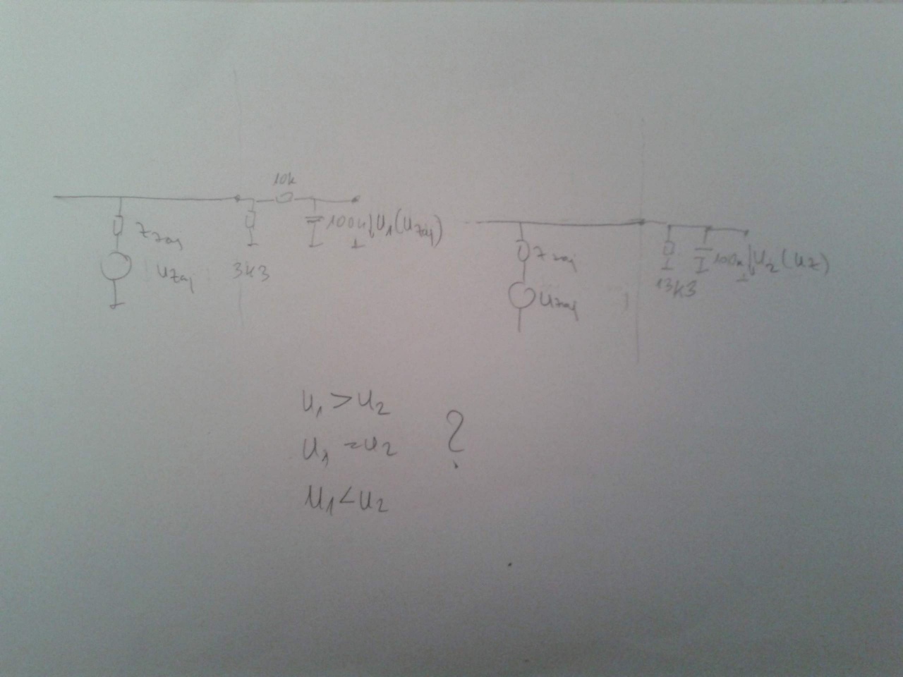

(#35427) piltdownman válasza etwg hozzászólására (#35418) Válasz • Júl 9, 2014
Fordítva!
A 10k/100n egy 159Hz-s aluláteresztő szűrő másképp ez egy 1ms időállandójú integrátor.
A bemenet a mátrix lezáró ellenállásával, a 3k3 –val mindig földön vagy 5V-on van, soha sem lebeg.
Ha csak tápra lenne húzva + kond. a földre és nincs soros ellenállás,nyilván rosszabb a zajelnyomás, ráadásul nincs a PIC bemenetén áramkorlát és egy jobb tranziens agyon is tudja verni a PIC belső, tápra vagy földre menő diódáját vagy legalább resetet vagy program elájulást okoz. Ez egyébként érvényes a kimenetekre kívülről jutó zajokra is, ezekkel általában nem szoktak törődni, én meg ebből éltem.

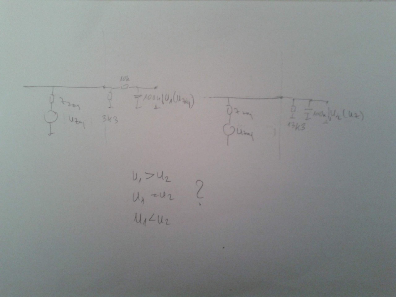

Abban az alapvetö tévedésben vagy, hogy nem hangjeleket kapcsolsz, amit okvetlenül szürni kell, hanem az adott esetben állapotot, azaz alacsony vagy magas szintet - egyenáramra meg nincs szürö. Te a szürö bemenetét huzod a 3k3-l a földre, ami teljesen felesleges, hiszen a dioda mátrix 1 kOhm-ba dolgozik. ( A szürö Pices végét még egy szunyog sem terheli, pedig abbol több haszon lenne).
Ha a Pic bementére kötsz közvetlenül egy kondit, és vagy a belsö vagy a külsö 10kOhmal felhuzod a 5V szintre, akkor megmarad teljesen a te szürö effektusod, de igy van értelme, mert a Pic bemenetét kis impedancián (10kOhm), de magas szinten tartja ( meg szüri, ha kell) - amihez a külsö zaj csak hozzáadodhat ( azaz még magasabb szintre nyomhatja a bemenetet), de el nem vehet a jelböl (azaz a zavar hatására nem csökkenhet 0 V közelébe, amit a proci értékelhet ( lásd lejjebb).
Egy kicsit csodálkozok az oktatás ilyen alapvetö hiányosságain.

(#35447) piltdownman válasza etwg hozzászólására (#35435) Válasz • Júl 9, 2014
Retteneteset írtál.
Próbálok különösebb elméleti tételeket mellőzni a zajok és zavarok sok féleségéről, de egy elektromágneses zavar eltekintve az állandó mágneses ill. sztatikus tér okozta hatásoktól időben és térbe váltakozó jel, amelyiknek általában nincs átlag értéke, csak teljesítménye.
Pl. rádiót,tv adók jele, világűr háttérsugárzás, motor kefék szikrázása, impulzus sorozat kapacitiv áthallása, 50Hz hurokáram induktív csatolása stb. Persze vannak aszimmetrikus zavaró jelek is,pl tv soreltérítés, kapcs.táp szórása, stb.
Fekete doboz: mihez képest pozitív egy jel?
Praktikusan. Legyen pl. egy komparátor 5V-ról járatva, a ref.bemenet 2.5V-on.Legyen a másik bemenete földön 1M ellenállással, lógjon rajta egy hosszú drót darab. Rögtön felveszi az 50Hz-s hálózat szórását (is) és ha ez elég nagy, a kimenet ott a komparált jel. Legyen az ellenállás a tápra kötve. Lesz kimenő jel vagy sem?
Melyik kapcsolást nem lehet átfordítani?

Csak egy 3k3 ellenállás van, ez a PIC lehúzó ellenállása és a diódamátrix munkaellenállása is
egyben. A vezetékre kerülő zavart kell szűrni.
Teljesen magam alatt vagyok, hogy nem megy át a mondandóm.
(#35449) etwg válasza piltdownman hozzászólására (#35447) Válasz • Júl 9, 2014
Már nagyon gondban vagyok, mert a tévedéseit sorát ( informácioid hiányát, vagy azok teljes félremagyarázatát ) kell itt nyilvánosan kommentálni - anélkül, hogy személyeskedésbe menne át a dolog. Ezt semmikép nem szeretném, ezért tovább nem folytatom, csak sajnálom, hogy képtelen vagy saját tévedéseid belátására.

De nem ez a dolog kulcsa, hanem az, hogy ha a testre zaj kerül, akkor az egész PIC a zajjal együtt fog "lebegni", azaz relative a bemenet mindig ugyanott marad a pillanatnyi testi zaj szinttöl számitott szinten (belül semmi nem foglalkozik a zajszinttel a GND-n).
A zaj ami viszont a bementre kerül, az meg független a pillanatnyi GND szinttöl igy billenteni fogja a bemeneti áramköröket, hiszen hozzáadodhat vagy kivonodhat a testtöl számitott referencia szinthez/böl.
A test persze sokkal kisebb impedánciáju, hiszen sok helyen van terhelve, igy arra nem olyan könnyü zajt varázsolni, mint egy szabadon állo bemenetre.

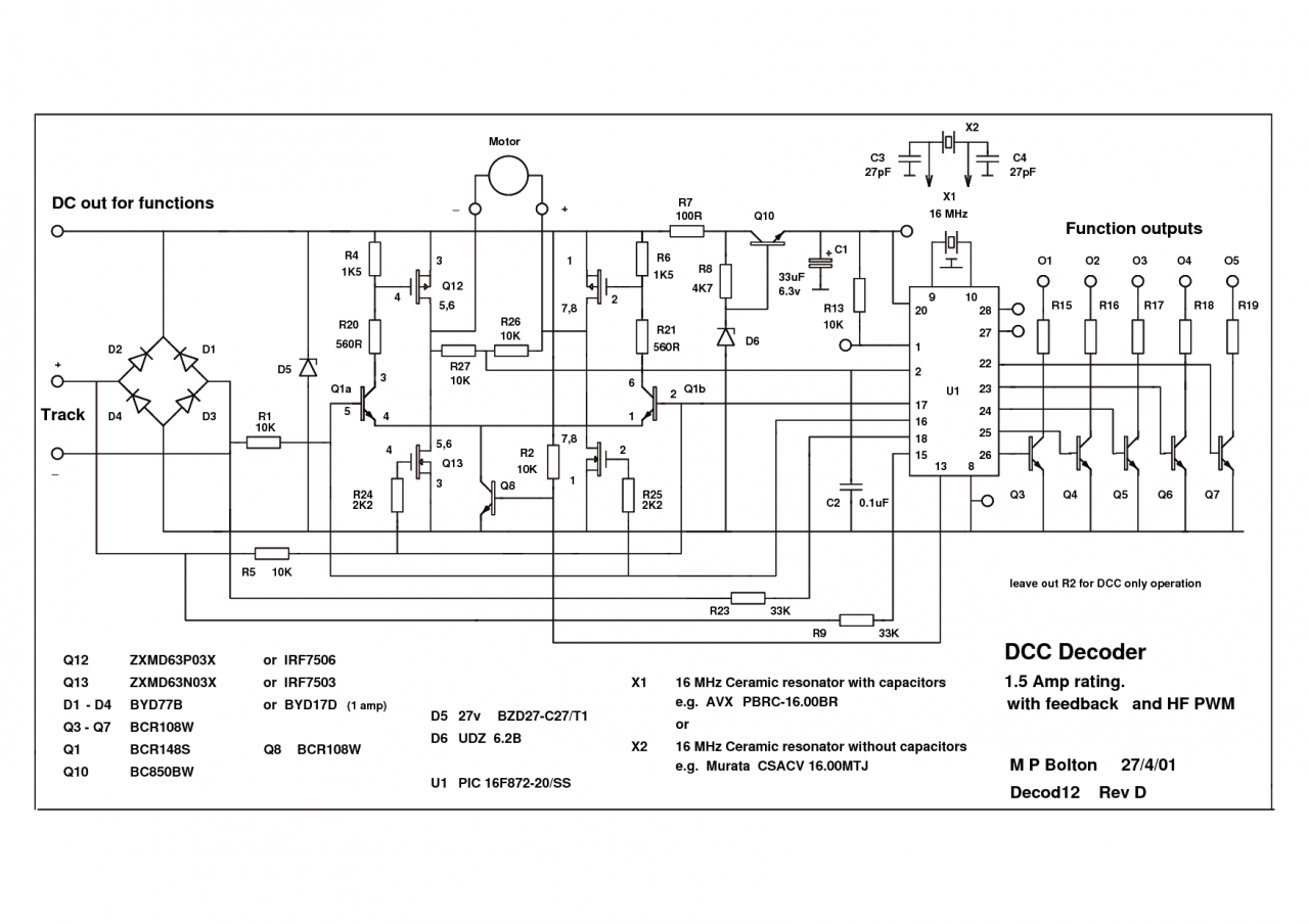

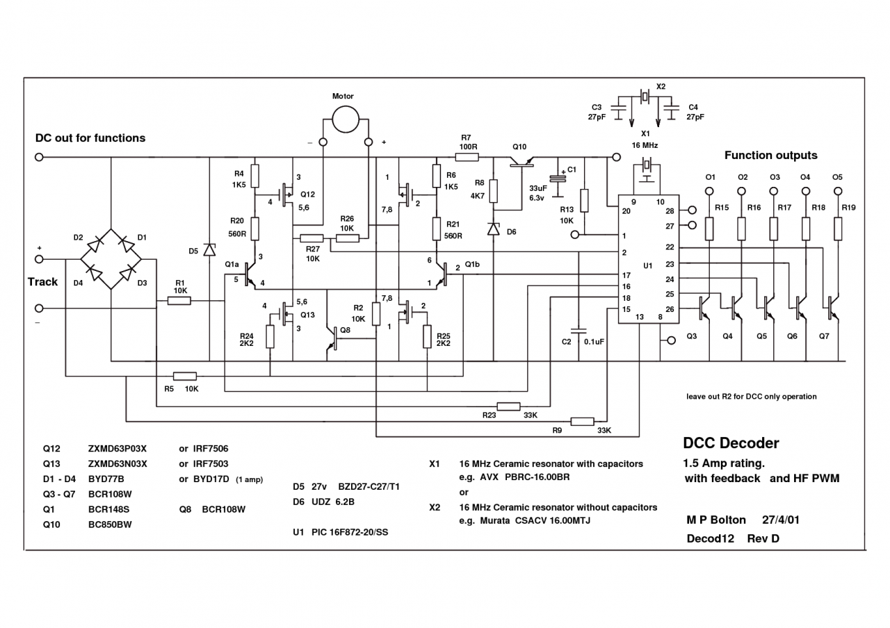

Most szeretnék egy dcc dekódert építeni, és a rajzot amit etalonnak gondolok, az éleket/nullátmeneteket ( pontosabban a +3V -3V / -3V +3V átmenetet figyelte a készítő szerintem . Önmagukban a szintek élek nélkül nem léteznek .Valakinek van tapasztalata atmega8-al épített dekóderrel? Ennek a processzornak vajon van a bemenetén tápra menő védődióda? , sehol nem találtam még erre utalást.Erre szeretném ugyanis átalakítani.
