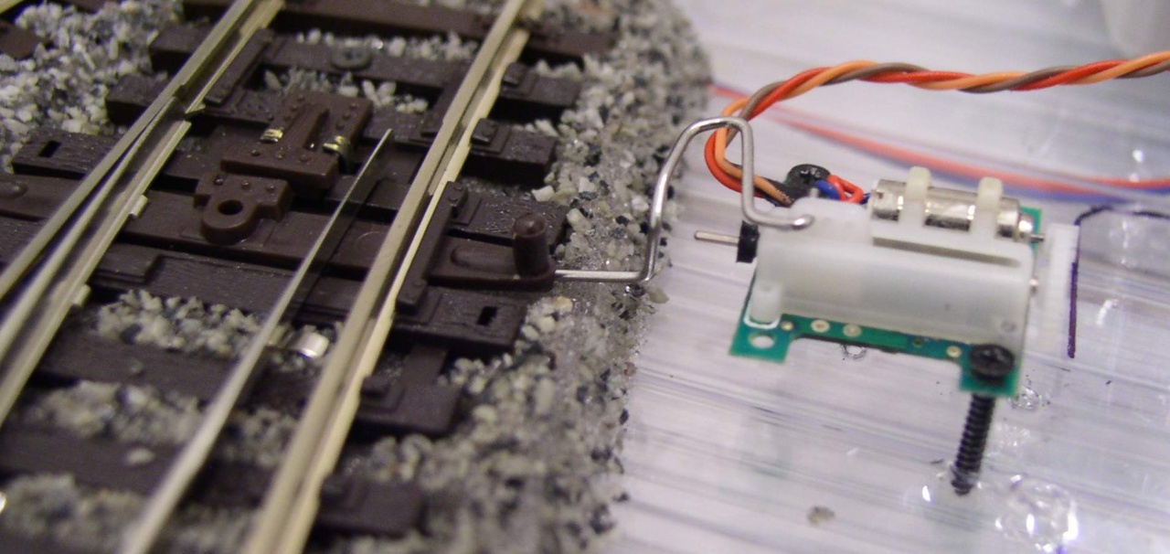

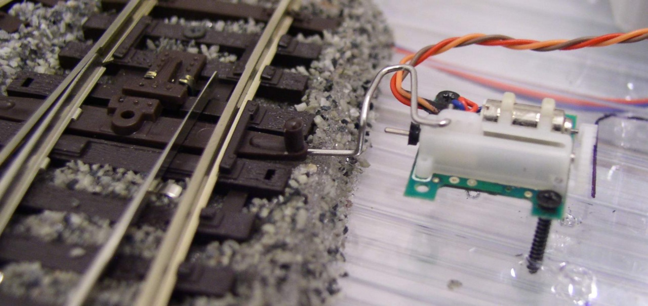

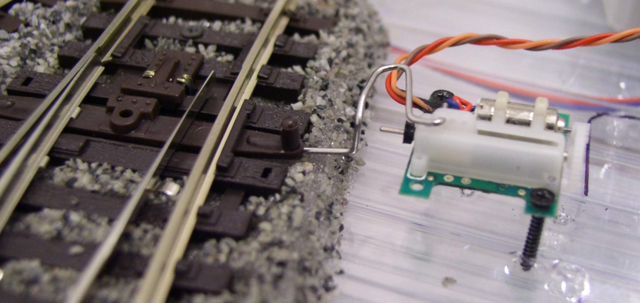

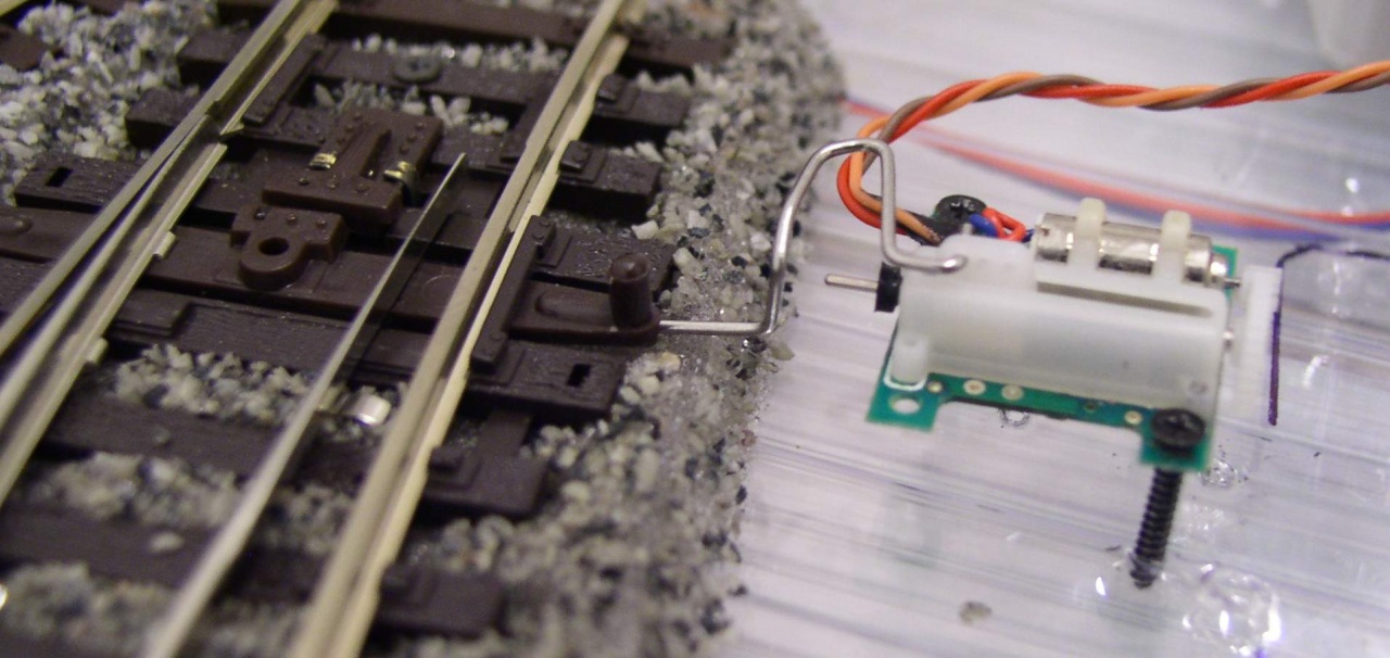

Egy kis szervós kérdés
Láttam a másik topikon "valami lineáris" szervót. Ez kvázi ugyanazt tudja mint a conrad állítómű, csak szuperlatívuszokban?
(#36510) etwg válasza diginewl hozzászólására (#36509)
Aug 12, 2014 |
Az nem más mint egy mikromotor ( telefonvibrator), ami a láthato áttétellel egy menetes tengelyt forgat ( M2-M2,5), amin egy anya van ami elöre hátra mozdul. Ettöl lineáris. |

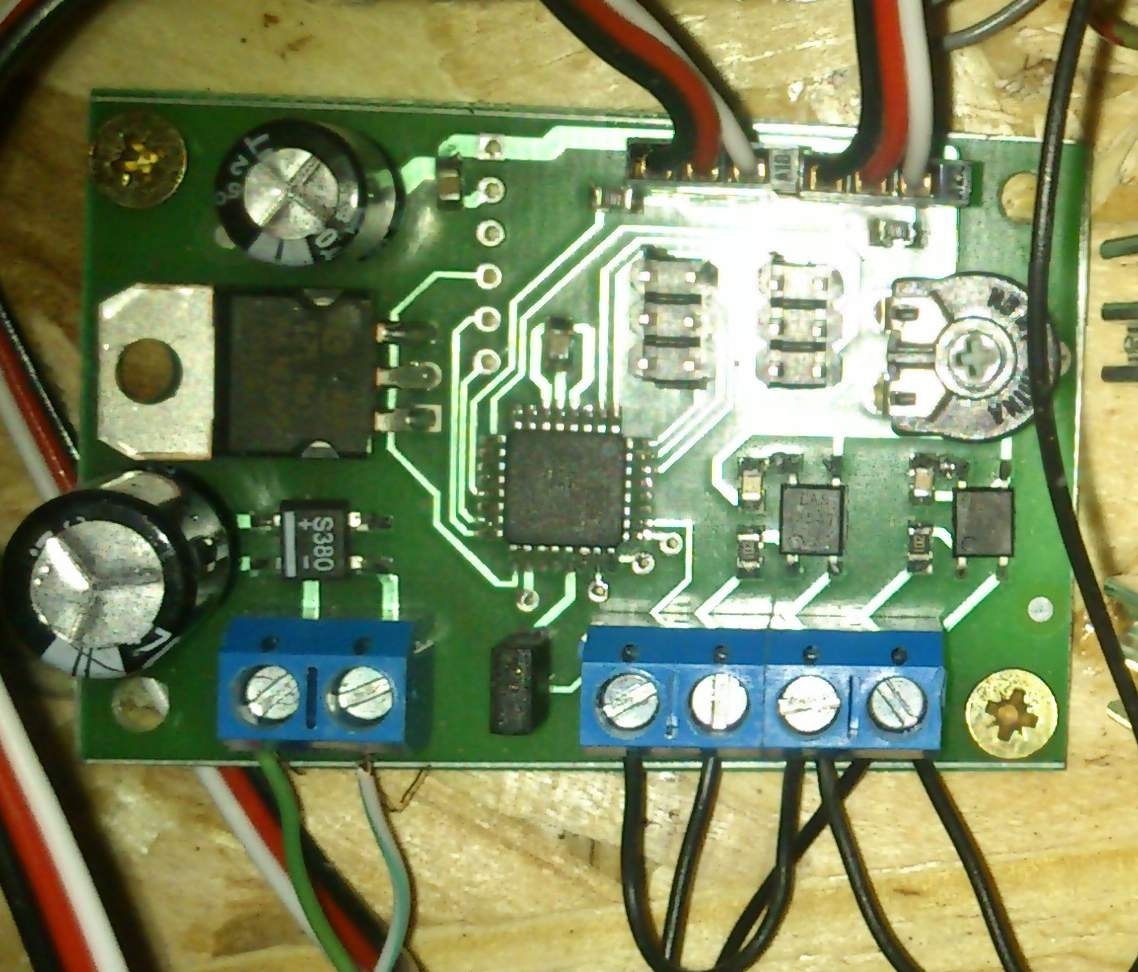

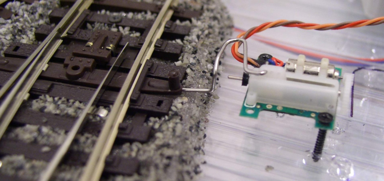

(#36551) diginewl hozzászólása
Aug 14, 2014 |
Kérdésem lenne:
Adott ez a (trainmodules?) szervóvezérlő (analóg)
És lenne ez a lineáris szervó. Szervó
A kettő együtt tud működni?
Nem értem mélységében a szervó ügyet, ezért nem szeretnék plussz köröket futni, ha mégsem megy.
(#36555) etwg válasza diginewl hozzászólására (#36551)
Aug 14, 2014 |
Ha a lineáris szervoban van elektronika, akkor igen, mert az általában univerzális és kompatibilis.
(A kép szerint ebben van) |
(#36568) Fordítókorongos válasza diginewl hozzászólására (#36551)
Aug 14, 2014 |
Szia diginewl !
Tök jó ez a lineáris Szervó!
A mérete miatt is,de főleg az egyenes vonalú mozgása tetszik!
Nem tudtam,hogy ilyen is van....
de nagyon sajnálom a dolgot,mert már napok óta szívtam egy sima szervó köríves mozgása miatt.
Aztán nehogy megvedd az összeset!
Gondolj rám is!
Üdv.:korongos |
(#36569) etwg válasza Fordítókorongos hozzászólására (#36568)
Aug 14, 2014 |
Amugy vigyázni kell mert harmatgyönge szokott lenni, egy komolyabb rugosnyelvü váltot nem bir áthuzni ( épp ma tesztelgetük egy H0-s házigyártásu válton). Azon filozunk most, hogy még vékonyabbra kell csiszolni a sineket. |

(#36572) etwg válasza Fordítókorongos hozzászólására (#36570)
Aug 14, 2014 |
Én is mikroszervokat használok >40 drb-t, csak ma jött a kolléga a lineáris szervoval....
Könnyü, finom munkához jo, meg olyasmihez, ahol önzáro áttétel kell. Állitolag van olyan is ahol a menetes tengelyen nem anya mozog, hanem egy vékony acéldrot igy nem károsodik ha tulterheled. ( ma nem volt mert a másik bajtárs még szabin van). Majd szeptemberben ujra tesztelek, meg szerzek magamnak is néhányat, majd valamire jo lesz alapon. |

Ilyen menetes konstrukcio elég gyakori, nemcsak a modellezö körökben. (Amugy sok motoros váltomeghajtásnak ilyen az alapja - Fulgurex, Tillig stb.)
A mozgo anya helyettesitése rugoval is gyakori megoldás ahol:
A mechanizmus két állás között mozog - ahol végállás érzékelök vannak.
A mechanizmus tulterhelödhet - ilyenkor elengedhetetlen legalább egy végállásban érzékelni kell a helyzetet - különben nem áll vissza a normális állapot.
A lineáris szervoknál a lineáris poti a tengely alatt figyeli a mozgo anya (rugo) helyzetét. ( ezért nem kell végállás érzékelés). |

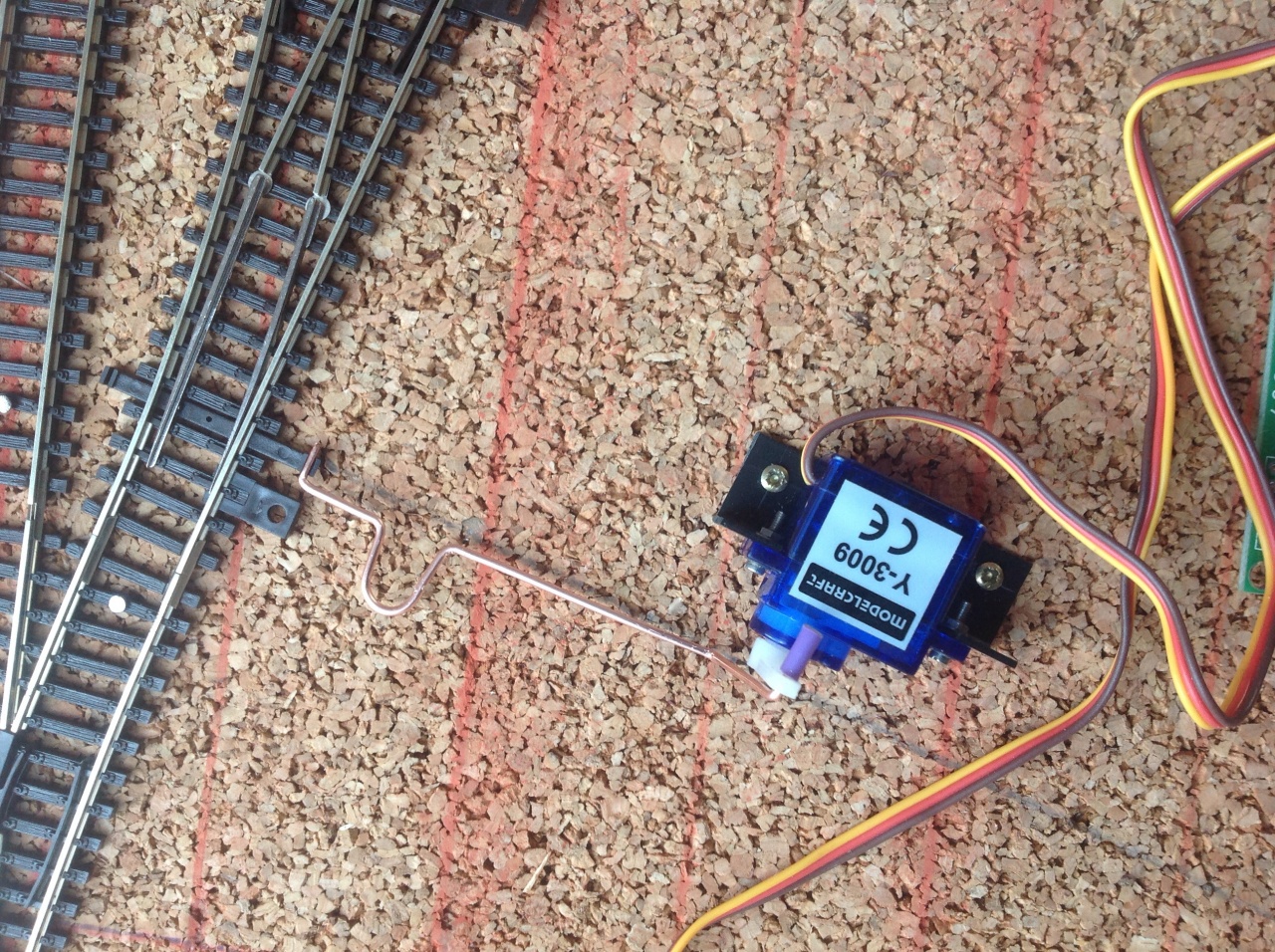

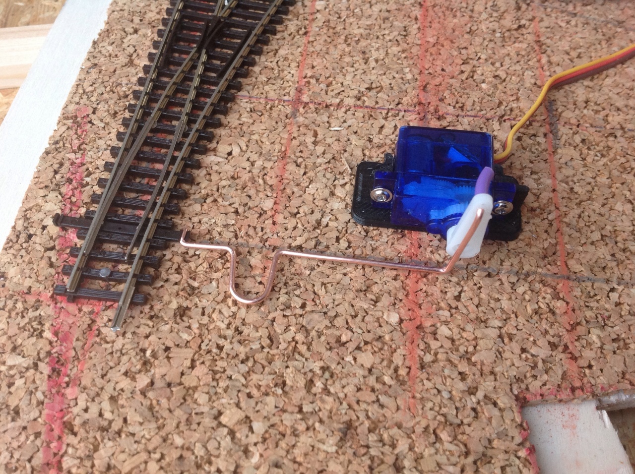

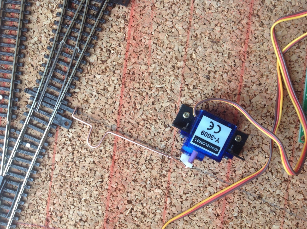

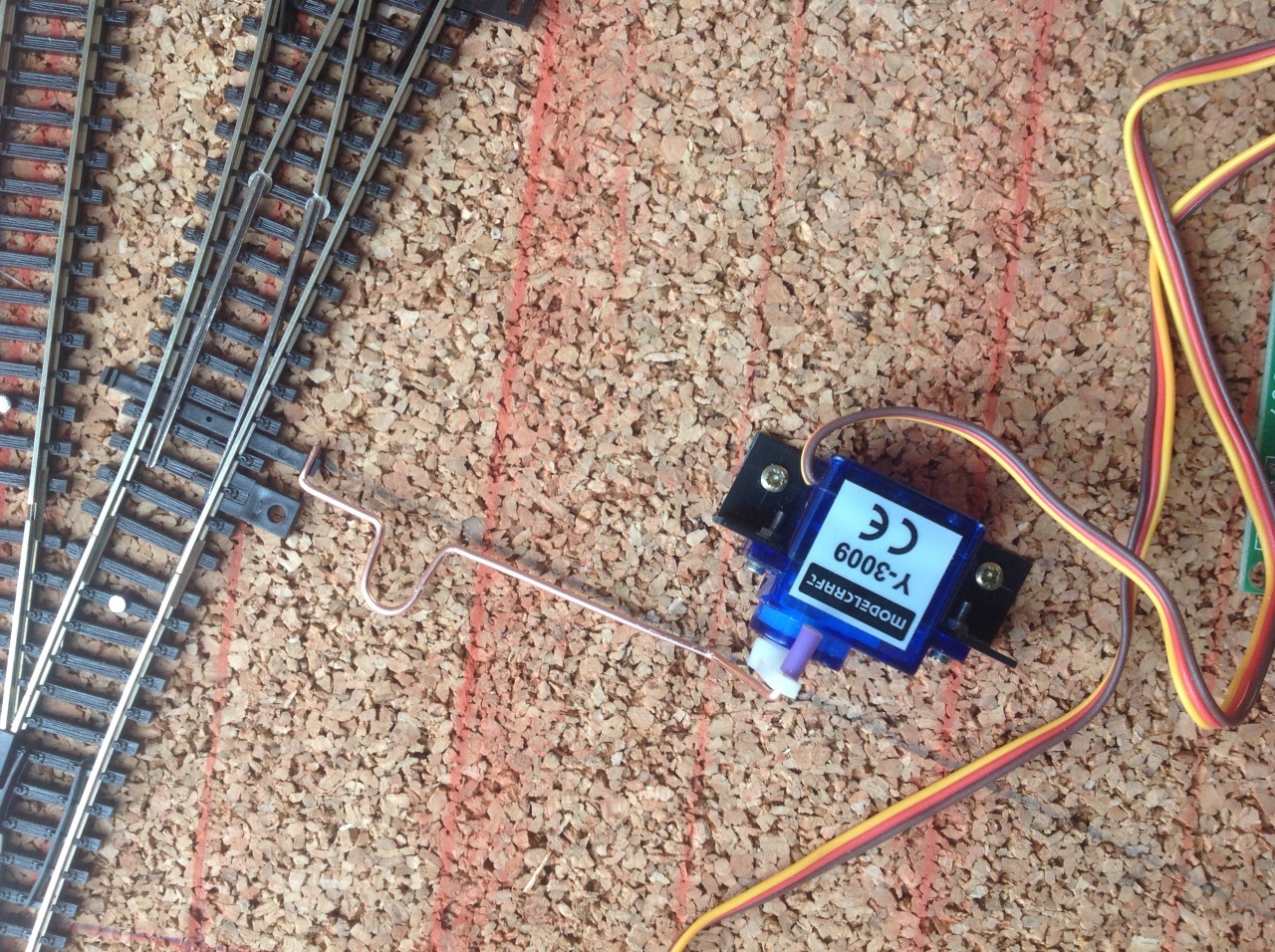

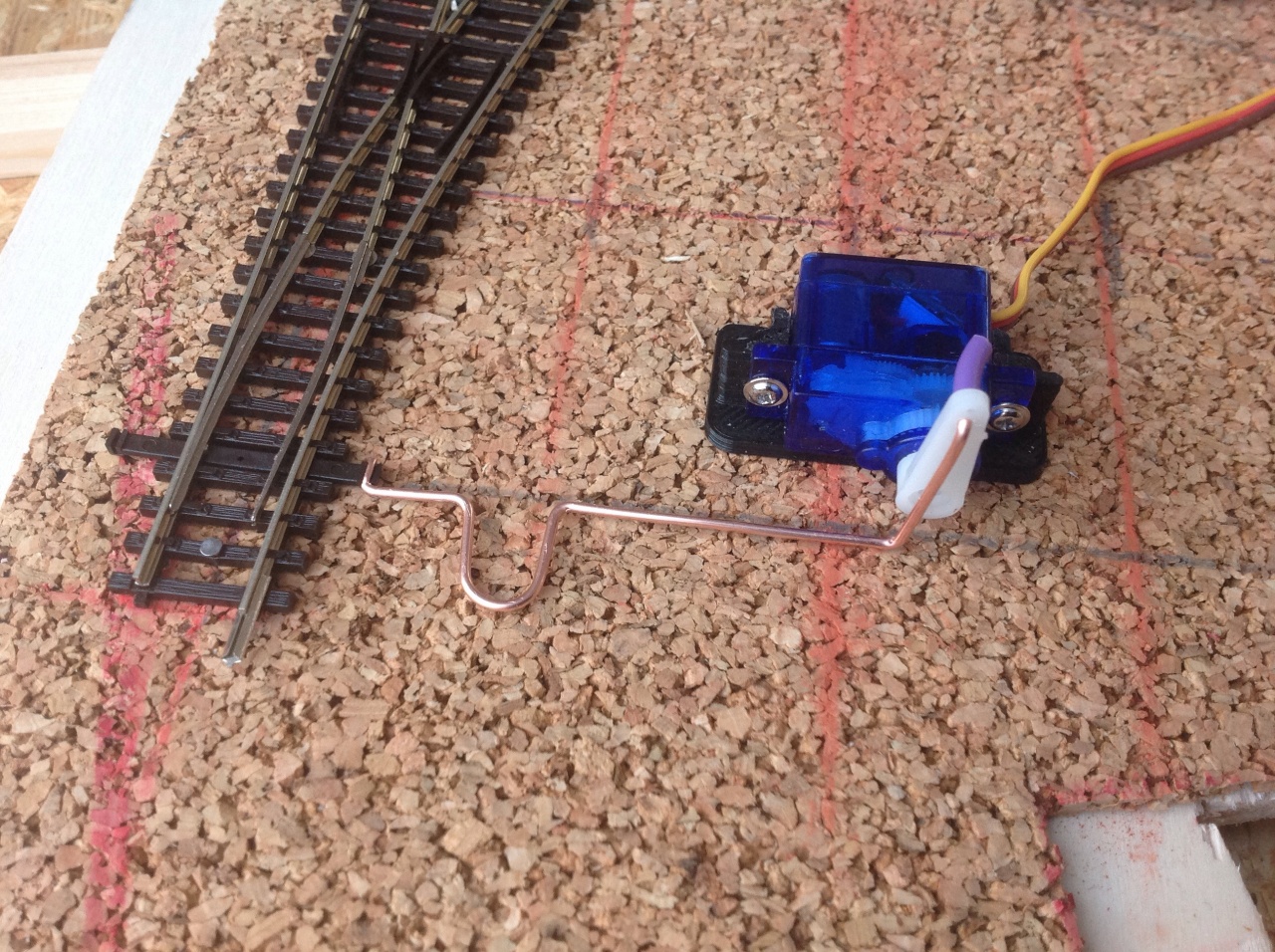

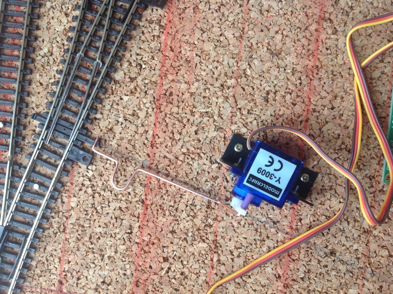

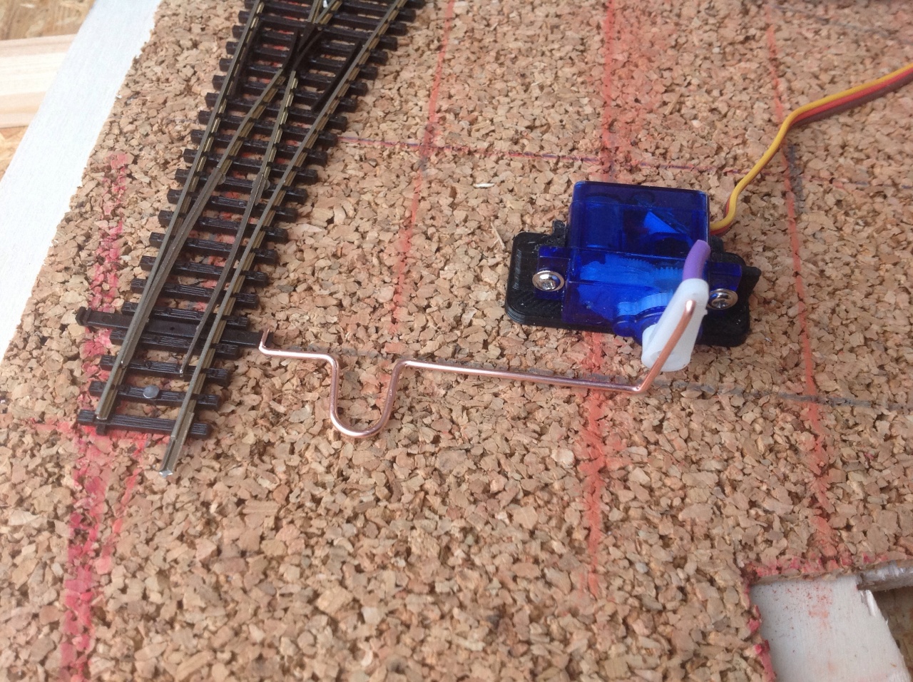

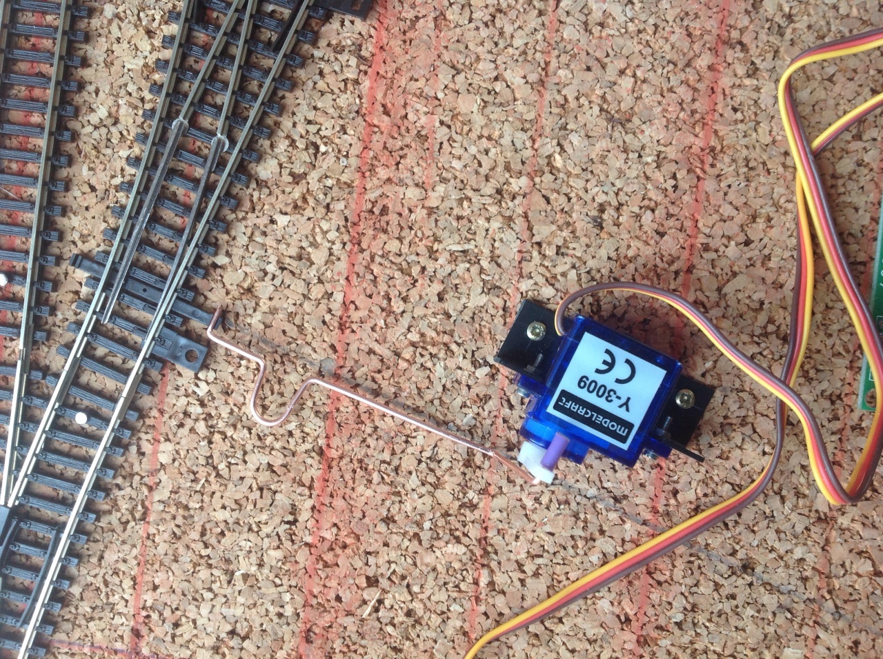

(#36626) etwg hozzászólása
Aug 17, 2014 |

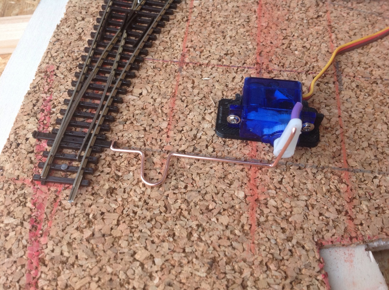

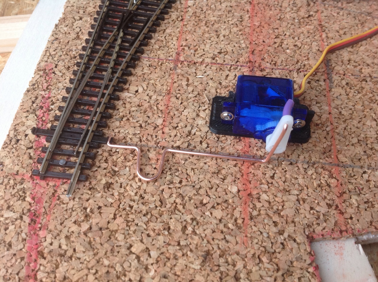

Összeraktam az elsö szervokat az uj G&D TT vasuton. Szépen mennek, sajnos a kapcsolok még nem érkeztek meg, igy azokat utolagosan kell majd szerelni.
Ez most egy nem láthato pályaudvaron lesz, igy felülröl tudtam mindent szerelni.
A mozgato huzal mezei villanydrot. A szervok 10 fokot fordulnak.

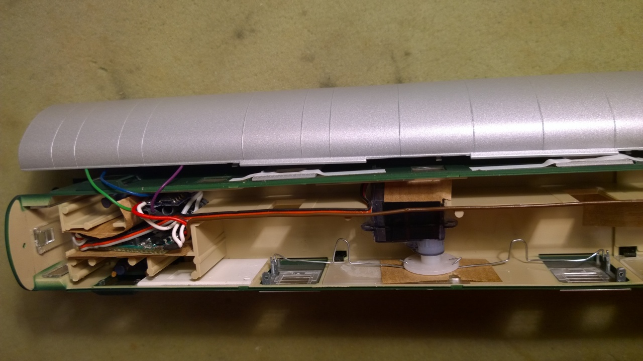

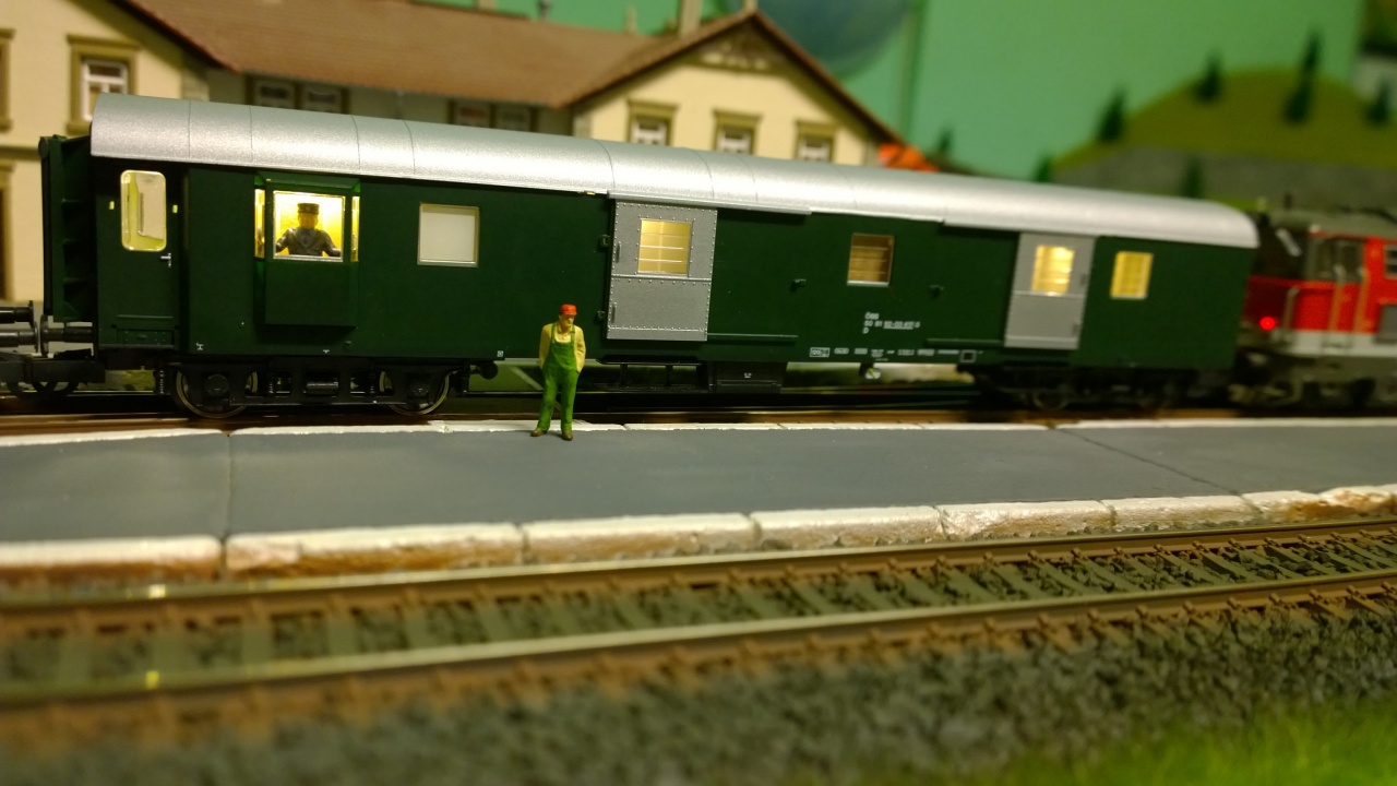

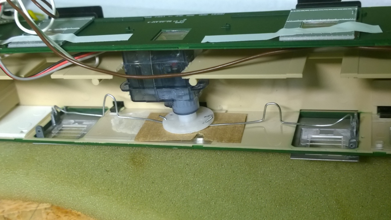

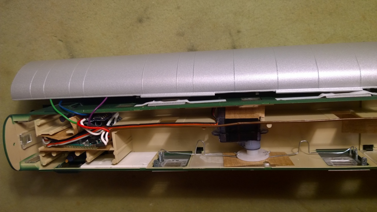

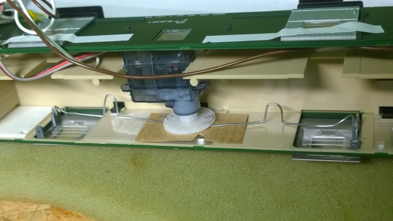

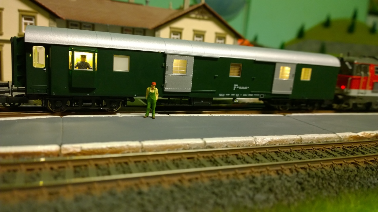

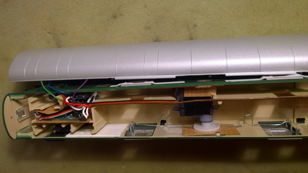

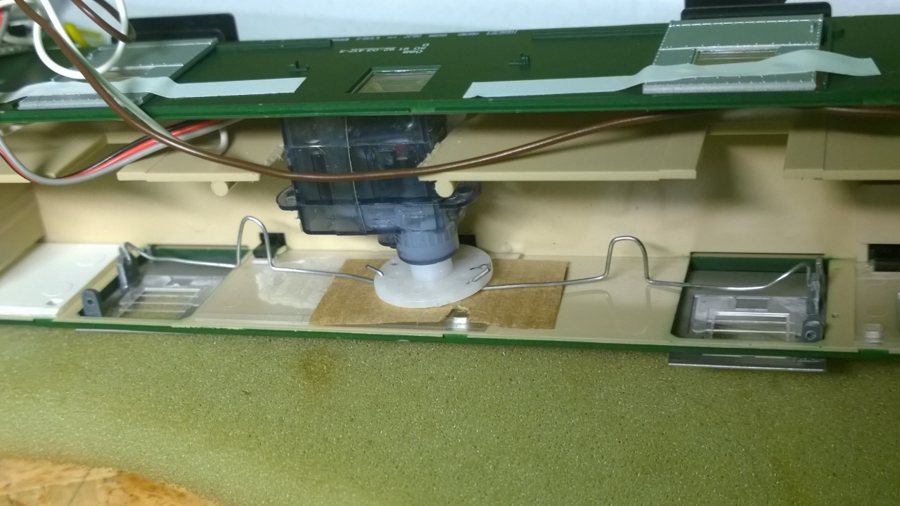

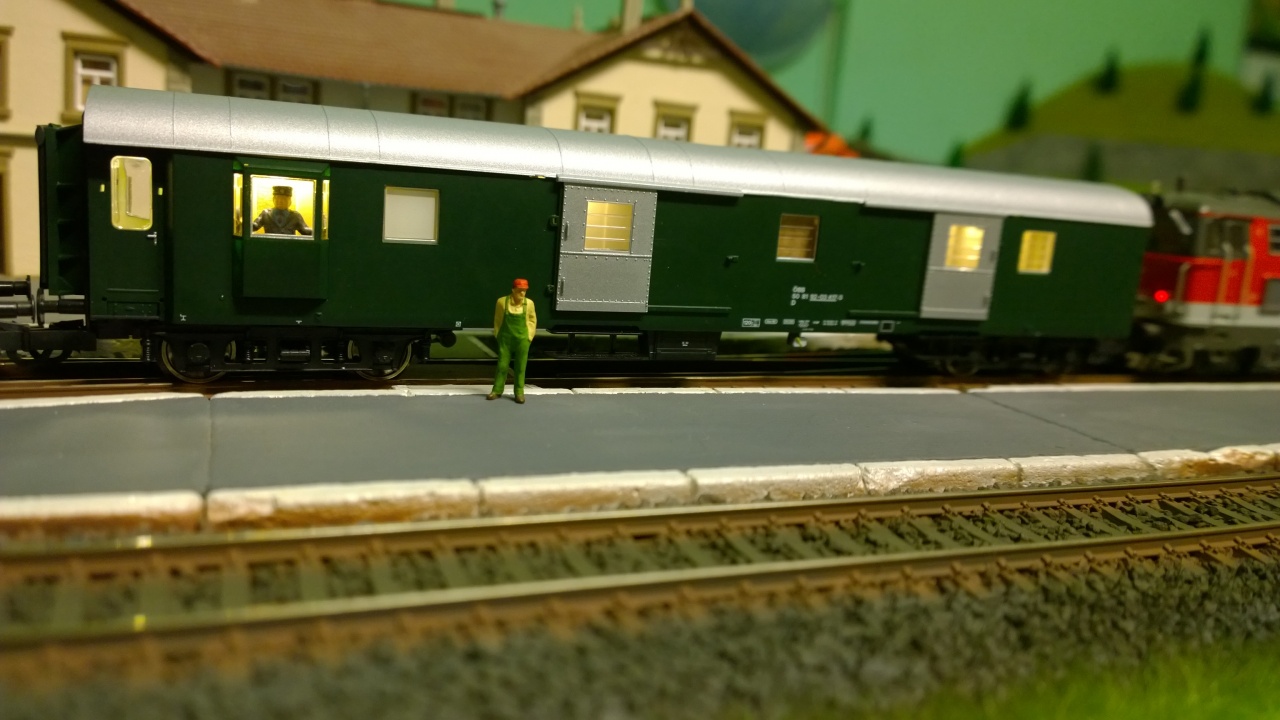

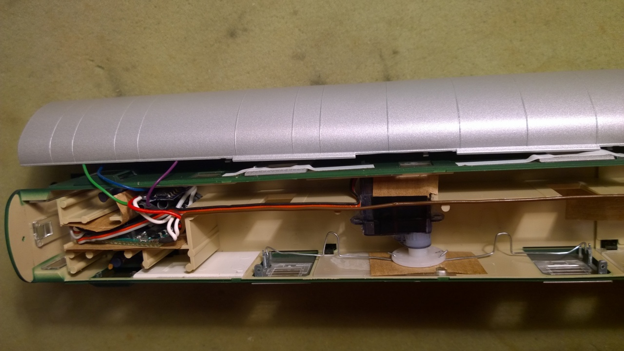

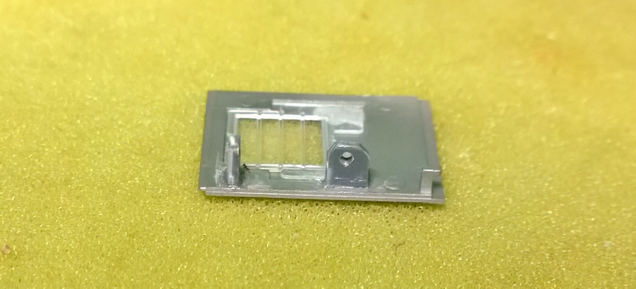

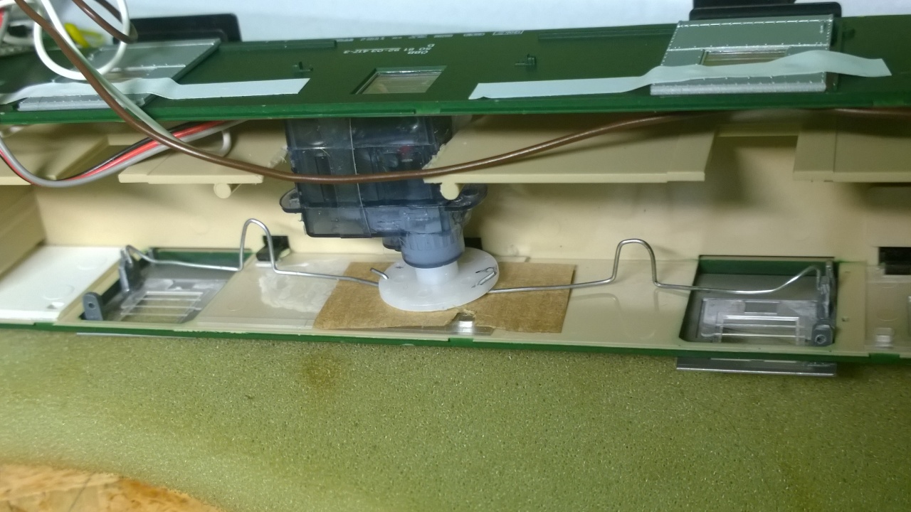

(#36638) Fordítókorongos hozzászólása
Aug 17, 2014 |

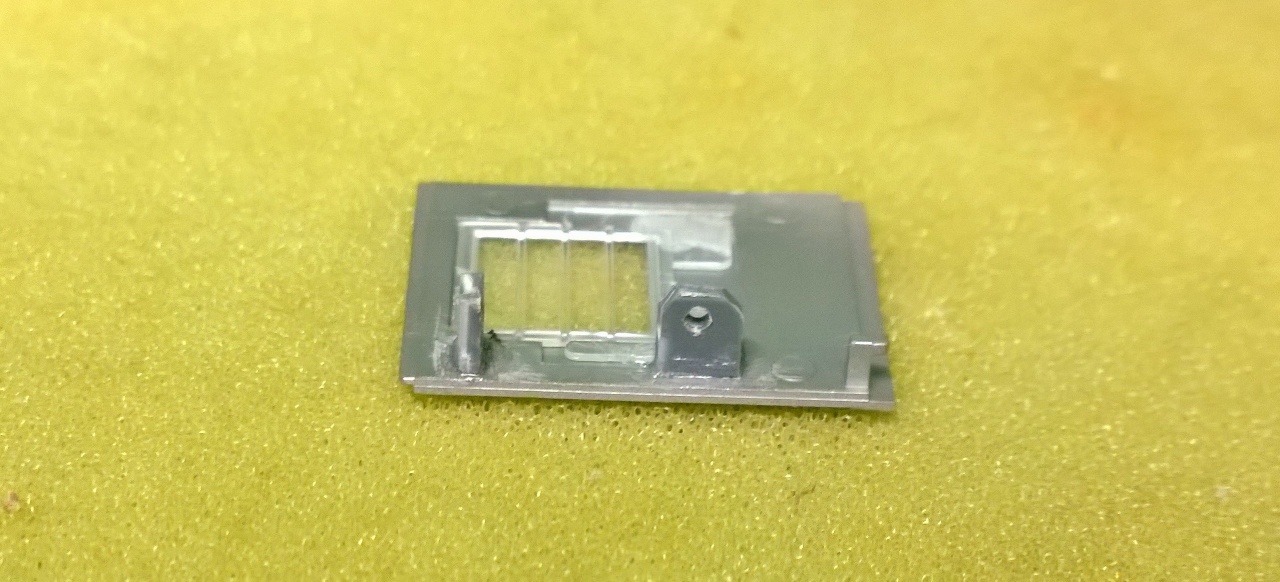

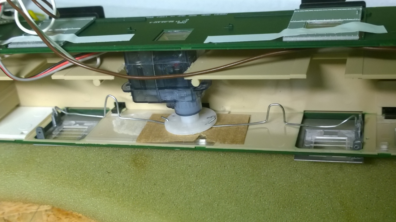

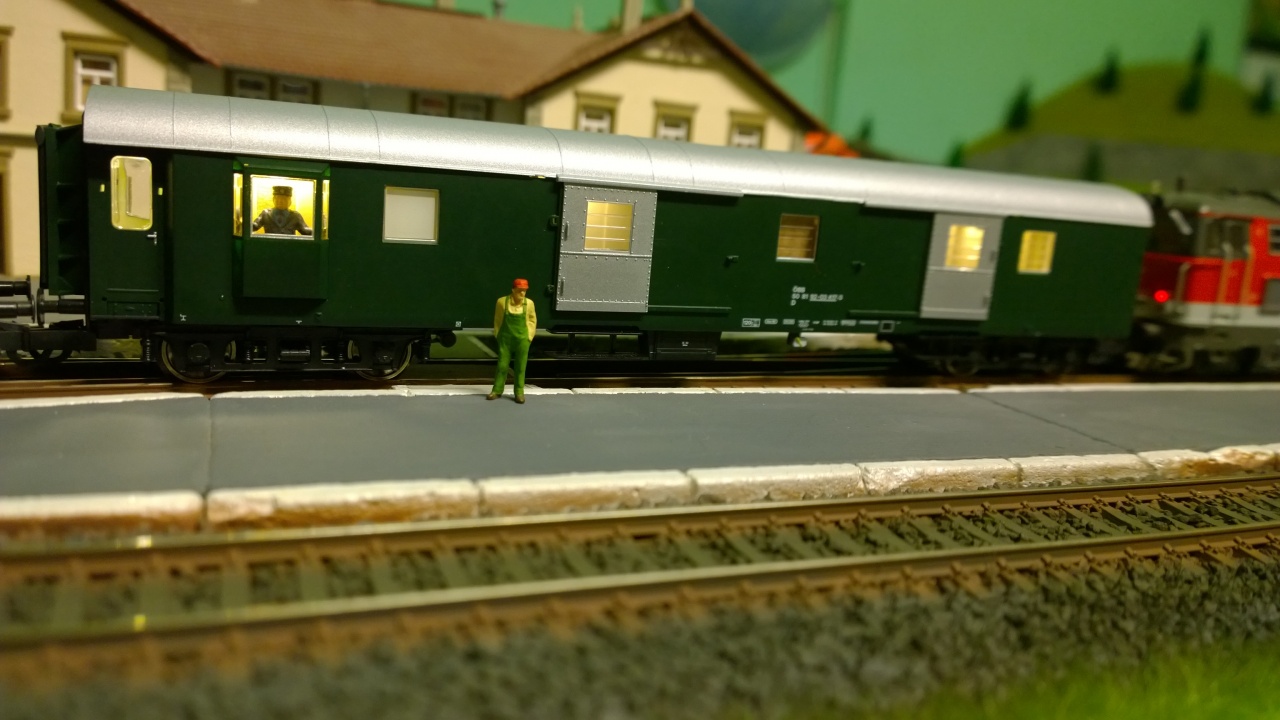

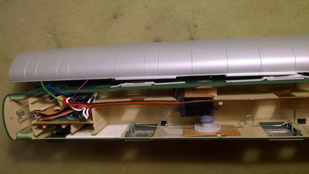

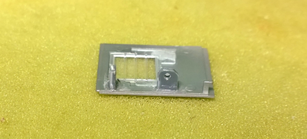

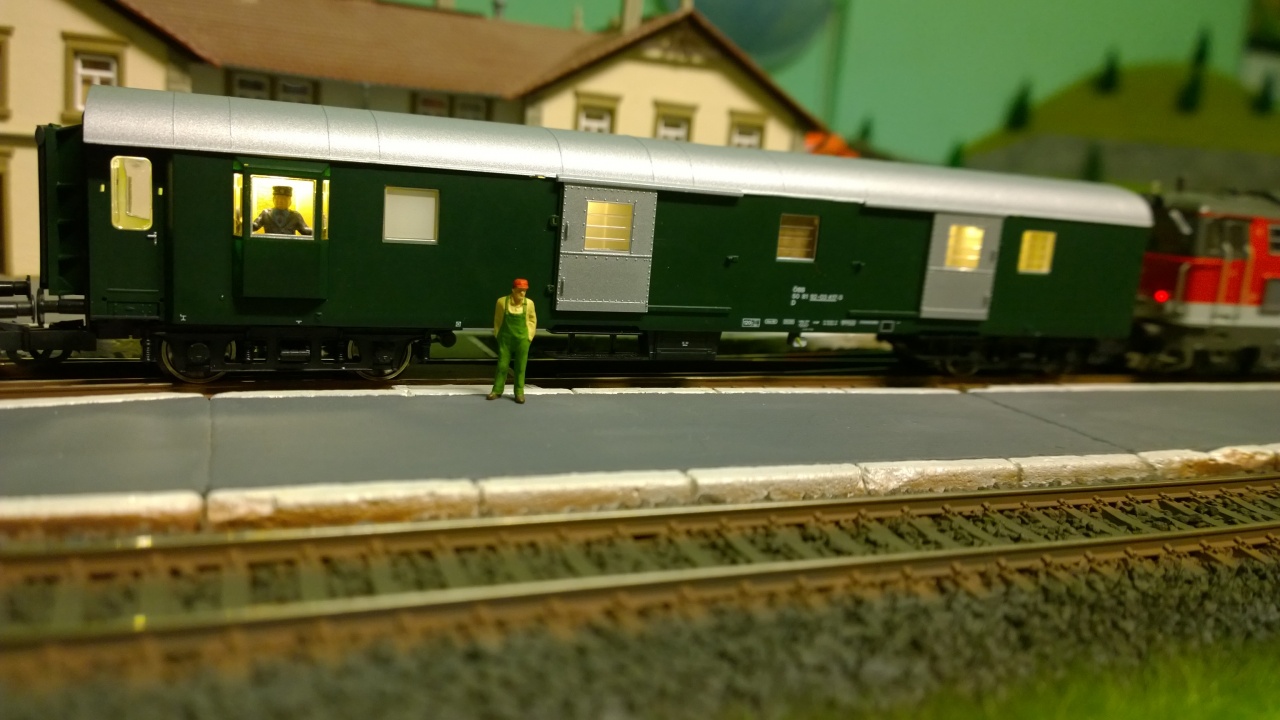

Csináltam egy átalakítást DCC szervó vezérléssel.
Egy ÖBB-s paklikocsi ajtajait nyitom-csukom a szervóval.
A beépítés viszonylag egyszerű volt,de a beállításával szívtam egy pár órát....

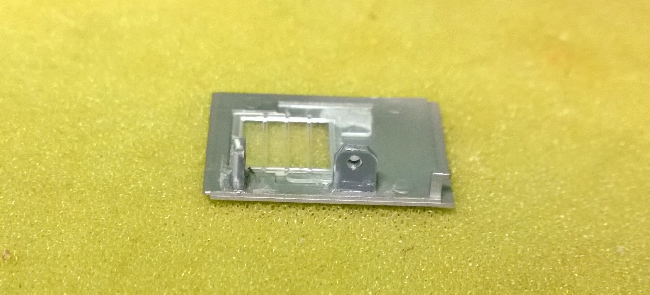

Az ajtókra egy apró rögzítőszemet ragasztottam és egy 0,5-ös drótszállal mozgatom őket.
(Ide lett volna jó nekem az egyenes mozgású lineáris szervó,majd legközelebb kipróbálom.)
Csináltam videót a működésről,nézzétek:
Szervós ÖBB paklikocsi
Jó Szervó beépítést!  |
(#36640) etwg válasza Fordítókorongos hozzászólására (#36638)
Aug 17, 2014 |
Jo!
El tudom képzelni a szivást, mert azoknak az ajtoknak nincs semilyen vezetése, amitöl inkább akadoznak, mint nyilnak. Lehet hogy belül elöbb egy jo vezetö alkalmatosságot kellett volna eszkabálnod.. |
(#36641) Fordítókorongos válasza etwg hozzászólására (#36640)
Aug 17, 2014 |
Hát igen...
Az ajtók vezetése nem a legjobb, ill. felül jó,
alul meg van egy kis pöcök ami csak az egyik felét tartja,amitől könnyen kiakadt a helyéről.
Úgy csináltam meg,hogy a drót befelé húzza az ajtókat,azóta már nem akadnak ki.
Viszont a rögzítőszemtől amit rá kellett szerelnem nem nyílnak ki tökre.
(#36642) proba válasza Fordítókorongos hozzászólására (#36638)
Aug 17, 2014 |
Már csak a szervóval mozgatott karú forgalmista hiányzik a zöld menesztő tárcsával. |
(#36651) etwg válasza proba hozzászólására (#36642)
Aug 18, 2014 |
Az is van (már), de olyan kicsi, hogy nem látni ... Már morgott is az egyik mozdonyvezetö....

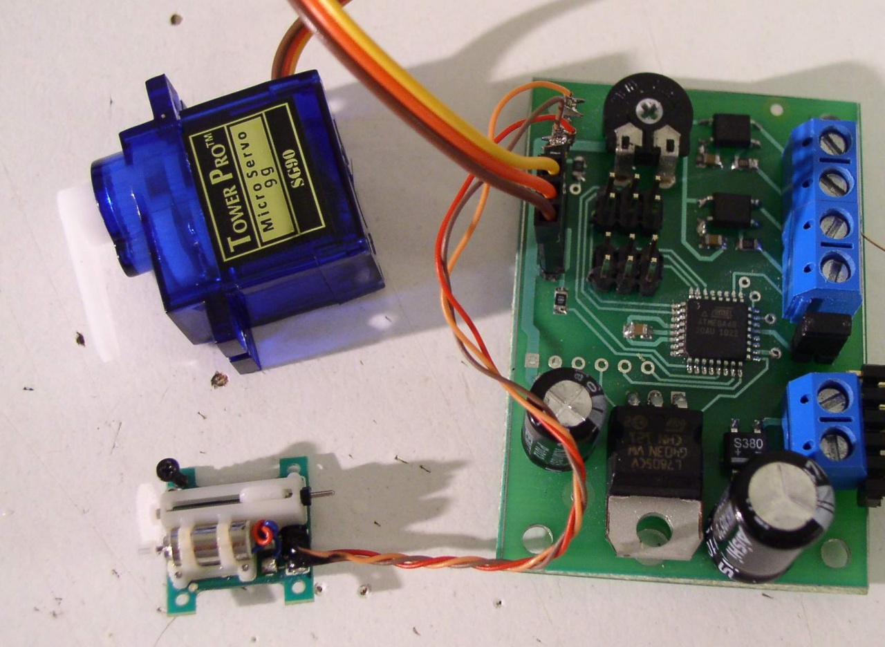

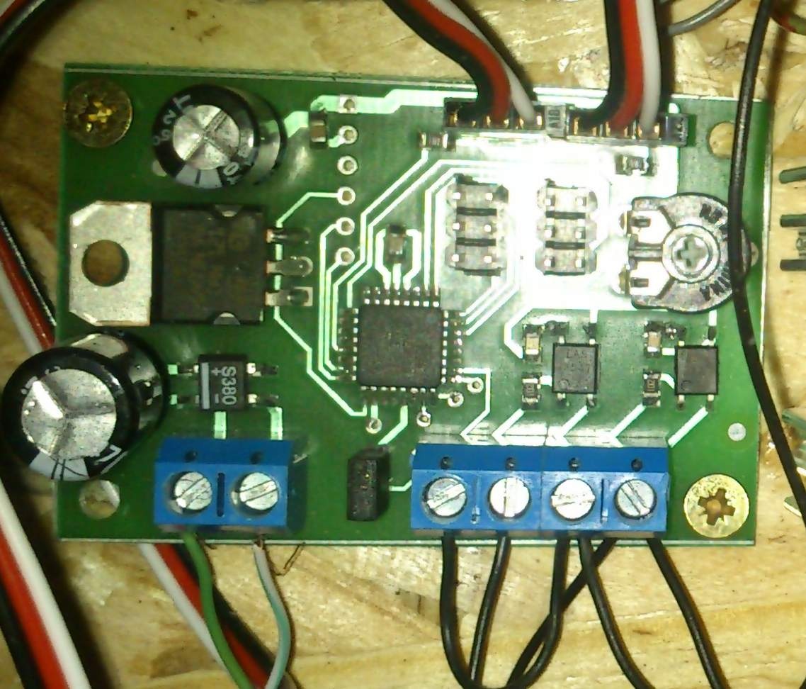

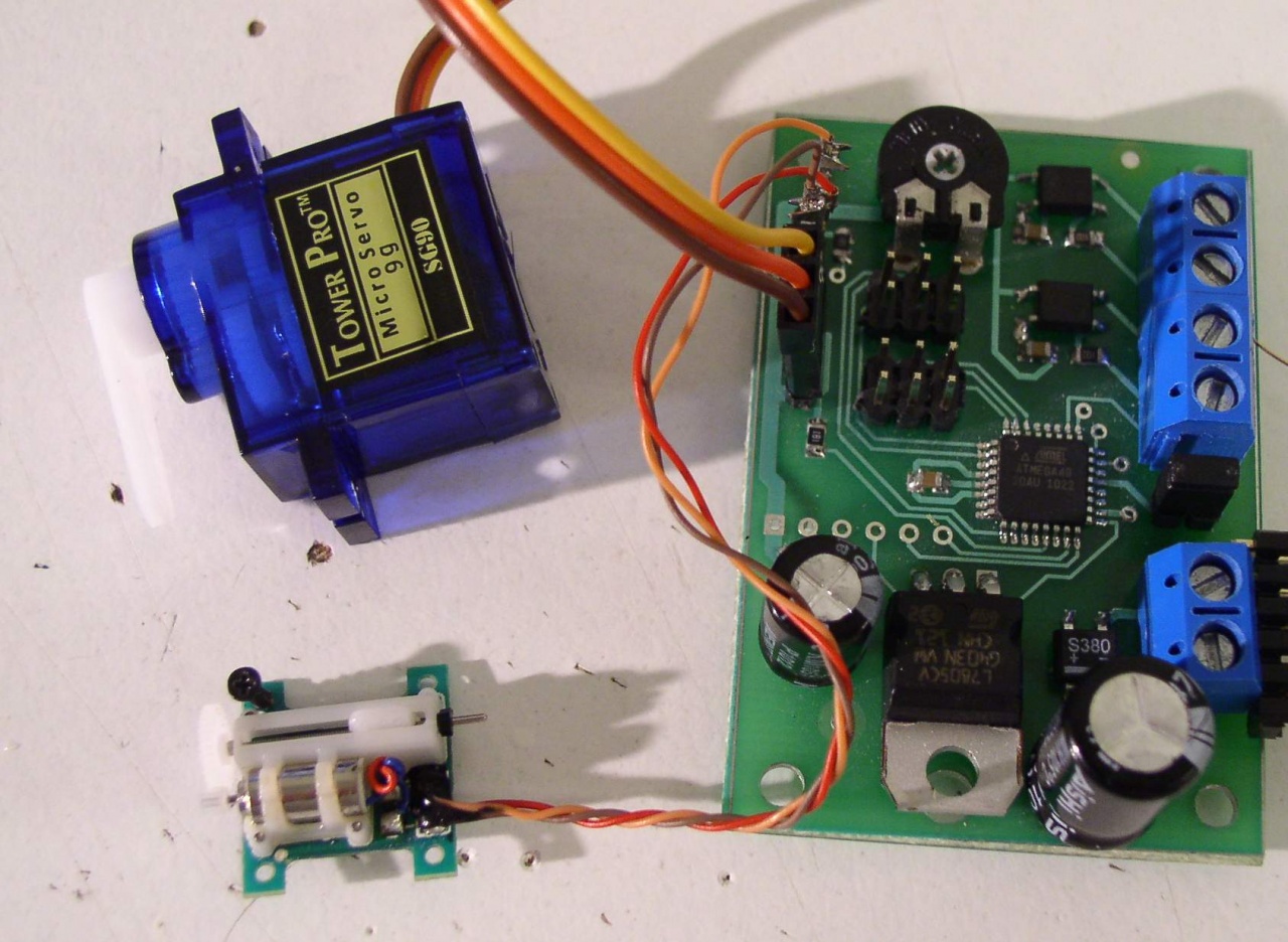

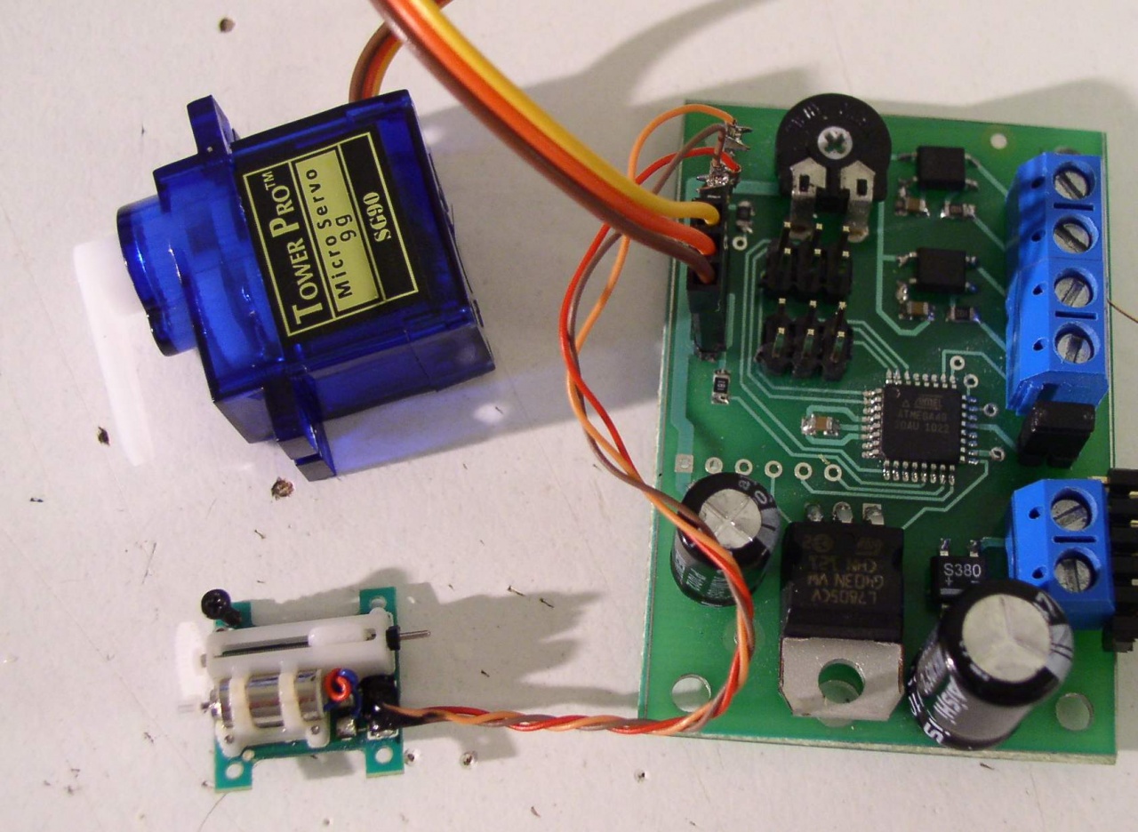

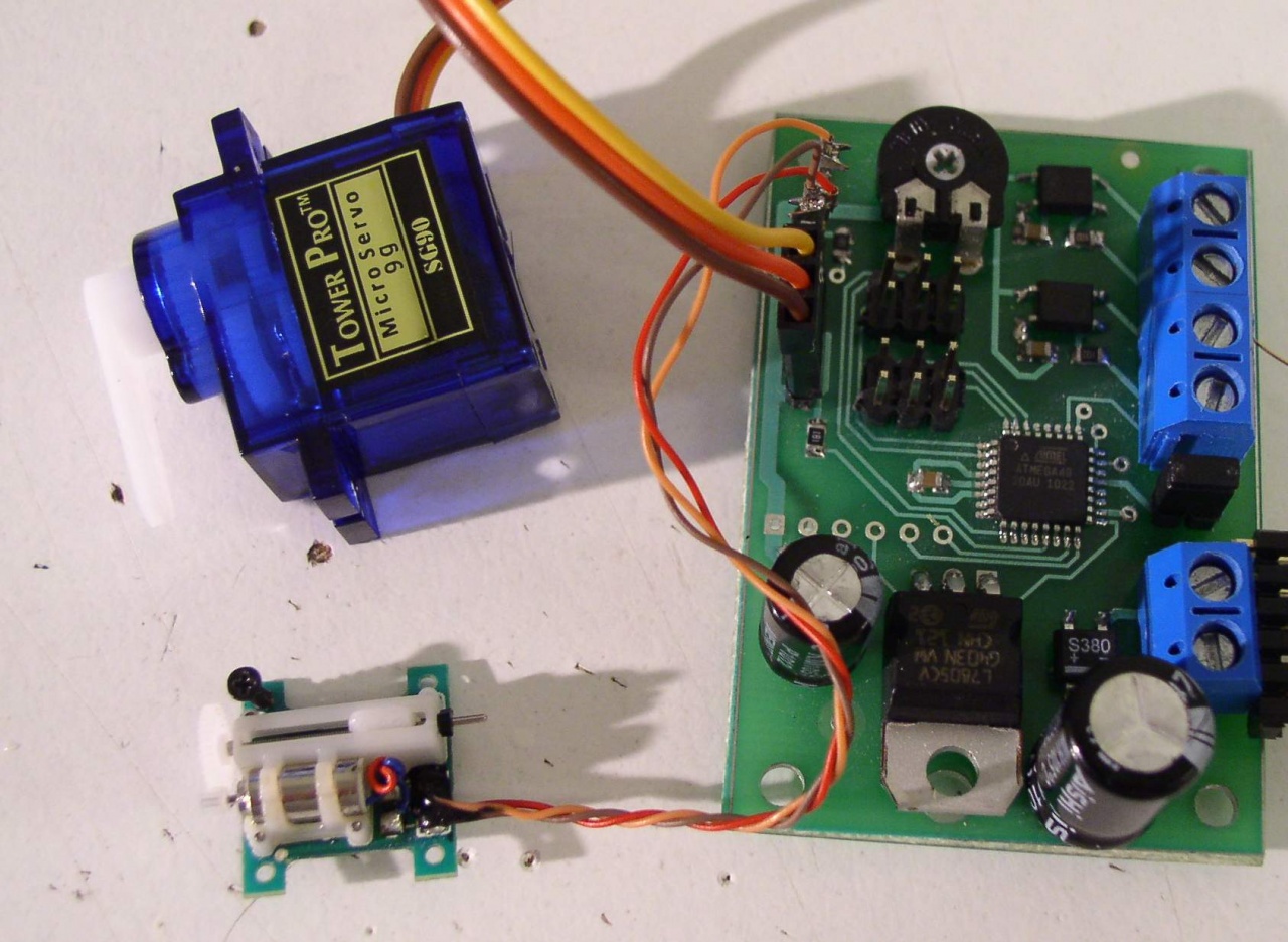

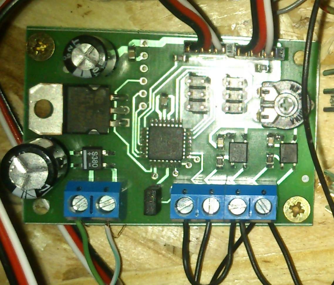

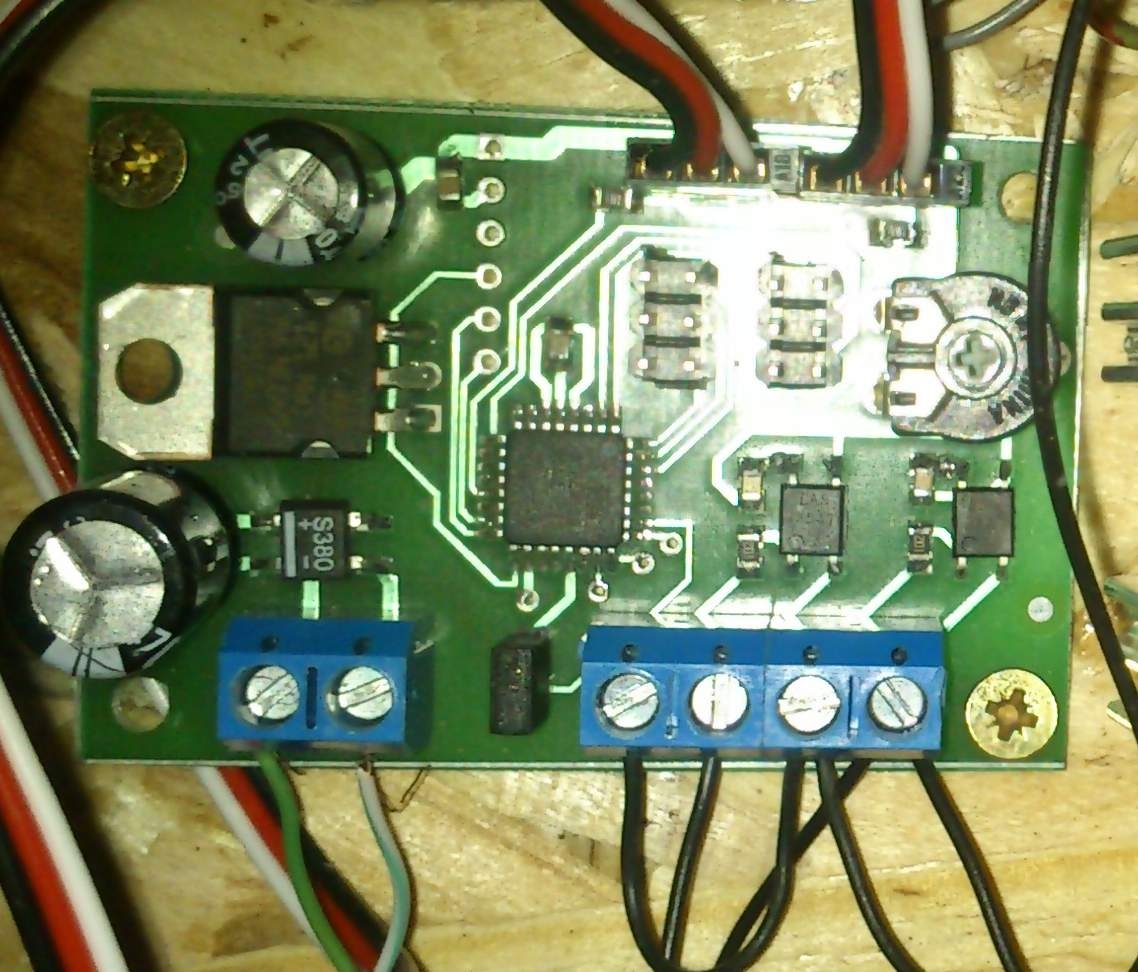

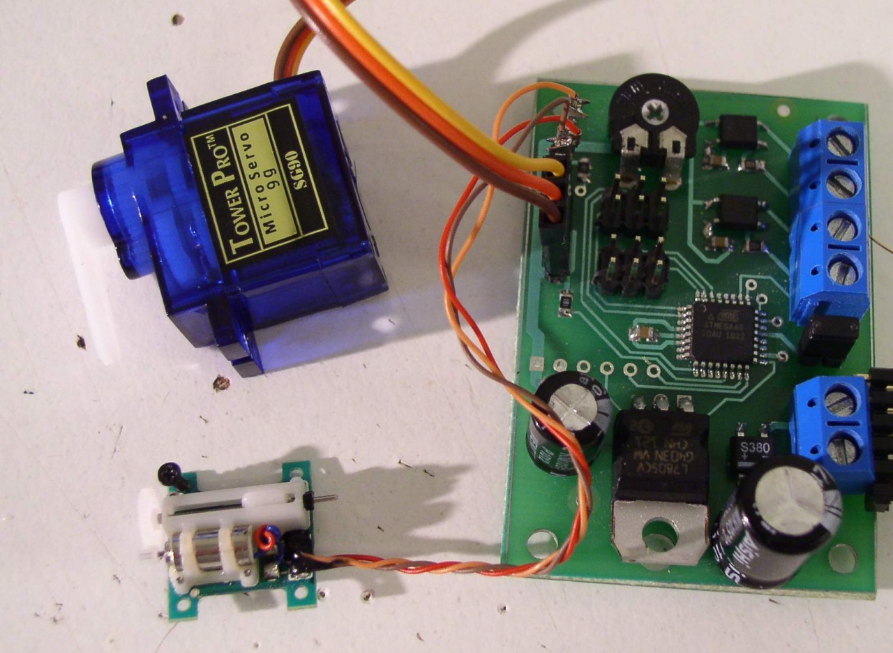

(#36896) diginewl hozzászólása
Aug 27, 2014 |

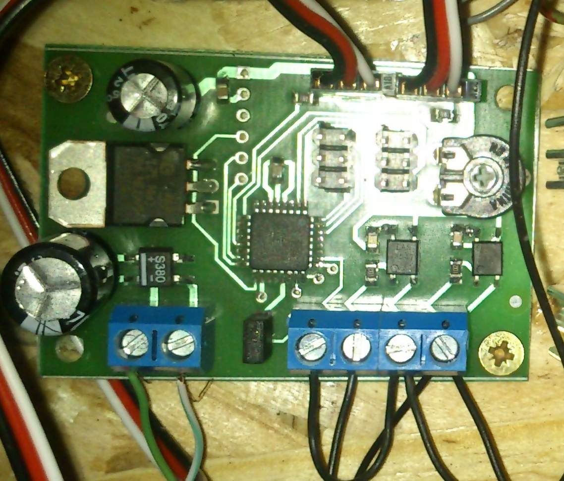

Tiszteletem!
Beléptem a szervósok táborába
Tulajdonképpen elsőre működik minden - mint valami csoda.
A képen látható a Trainmodules régebbi vezérlője, és mellette az sg 90-es szervó, valamint a lineáris szervó. Mind a kettőt be tudtam állítani a pozíciókba, és emlékeznek is rá  . Lehet őket szépen lassan is mozgatni, meg nagyon gyorsan is
Kérdések:
1; Az sg 90 mindig ugrik egyet, ha bekapcsoljuk a tápot? Beállítottam a kiindulási értéket 0-nak, így csak ide/oda megy egy picit, de megmozdul. Van olyan vezérlő, amitől ezt nem csinálja?
2; a lineáris szervó. Szerintem elég erős, de közel sem olyan erős, mint az SG90 (kb a tizede). (Erősebben nyom, mint a conrad állítómű - kb 15-ször elférne benne  ).
Ez meg állandóan "cincorog". Bekapcsoláskor nem mozdul, de a két végállapotában állandóan zizeg a motor. Mozgást nem lehet látni a fogaskeréken, de a motor, vagy valami zizeg... Ez normális dolog?
(#36898) Fordítókorongos válasza diginewl hozzászólására (#36896)
Aug 27, 2014 |
Szia diginewl !
Szerintem nem jó dolog!
Nekem akkor csinálta mikor még nem volt 5V-os tápkockám.
Látom,hogy neked ott van egy 7805-ös ,így hát más gondod lehet,de a szervók érzékenyek a tápfeszre.
Örülök,hogy ez kiderült,mert akkor még várok egy keveset a vásárlással.Pont egy ilyet készültem beszerezni....
Jó Szervószerelést!
(#36899) diginewl válasza diginewl hozzászólására (#36896)
Aug 27, 2014 |
Harmatgyenge a lineáris szervó, hát nem erős de...
Szépen áthúzza a peco váltót a benne levő rugóval együtt, nekifutás nélkül, azaz izomból.
Ez a zizergése meg megy folyamatosan...
(#36905) etwg válasza diginewl hozzászólására (#36896)
Aug 28, 2014 |
Remek!
Elvben mind a két szervonak meg kellene mozdulnia, ha bekapcsolod a tápot (a lineárison lehet, hogy nem látni), mert ahogy már multkor kiveséztük, a belsö elektronika csak igy tudja meghatározni a kar helyzetét.
A központbol jön egy jel, ami meghatározza, hogy hol kell a karnak állnia, a belsö elektronika meg a kar nagyon kicsi elmozditásával megnézi, hogy valoban ott-e van a kar, és ezután beáll az egyensulyi helyzetbe.
Miután a lineáris szervo egy menetes áttétel, igen kicsi a mozgása, így lehet, hogy észre sem veszed, meg többféle visszajelzés van. A legegyszerübbek esetén a mozgato elem egy ellenállás rétegen mozog, és juttatja vissza az értéket az elektronikába, de vannak ettöl sokkal raffináltabb (de egyben érzékenyebb) megoldások is, amik a kar helyzetéröl informálják a belsö vezérlöelektronikát.
A végállási zizegés meg pontosan abbol adodhat, hogy gyenge a szerkezet, és merev a kar, igy nem tudja elérni a központ által diktált helyzetet. Ilyenkor zizeg a motor.
Probáld ki a válto nélkül, és meglátod, hogy mennyivel akarja tovább huzni a kart - amit a válto már nem enged. Ha csak 1-2 mm, akkor puhább, rugalmasabb drotból kell kialakitanod a huzoelemet, ha több, akkor változtatni kell a szervó végállásain. |
(#36907) diginewl válasza etwg hozzászólására (#36905)
Aug 28, 2014 |
Jó reggelt!
Idézet: „Probáld ki a válto nélkül, és meglátod, hogy mennyivel akarja tovább huzni a kart
Természetesen azt is kipróbáltam, de pontosan ugyanazt csinálja terhelve, és anélkül is.
Próbálok róla egy videót készíteni, akkor hallható lesz a hang is. Erős a gyanúm, hogy ehhez egy fejlettebb/stabilabb vezérlő kellene (ami meg nincs nekem).
(#36911) diginewl válasza etwg hozzászólására (#36905)
Aug 28, 2014 |
Megcsináltam a videót... hüh megnézni nem tudom mert a gép gyenge hozzá
Tettem egy kis jelet a fogaskerékre.
Látszik, hogy meg sem nyikkan, amikor rámegy a tápfesz. Ez az elején történik.
Mielőtt elindul csendben van, de ekkor is egy picit kattog magában.
Amikor elindul ,megy szépen, és a túlsó ponton zizeg, és így már én is látom, hogy tekergeti magát ide-oda, hála a jelzésnek a keréken.
Amikor visszatér akkor is zizeg, de aztán elhalkul.
Ugyanez megy terheletlenül is...
Tipp van?
Jó lenne ha a Trainmodules-től is nézné valaki, hátha "hivatalból" azonnal jönne egy egyszerű megoldás.
(Ezt szeretném a vitrinvasútba váltóállítónak, meg sorompó állítónak...)  |
(#36913) proba válasza diginewl hozzászólására (#36911)
Aug 28, 2014 |
Nekem akkor kezdett zizegni az sg90 mikor próbáltam áramkorlátos tápról.Amíg nem volt terhelhető a tápja addíg zizegett. |
(#36917) etwg válasza diginewl hozzászólására (#36911)
Aug 28, 2014 |
Megnézni én sem tudom, de ez nem a te bajod, hanem az indáé, (egy meröben felesleges szolgáltatás).
Szoval ha üresen is zizeg, akkor valoban a táppal lehet baj, ha az SG90-s nem zizeg, akkor a kicsike valoszinüleg nagyon szomjas, és nagyokat kortyolgat a tápból.
Ezt valoszinüleg müszerezettség hiányában nem tudod magad kideriteni. |
(#36925) diginewl válasza etwg hozzászólására (#36917)
Aug 28, 2014 |
Azaz?
Mit tegyek? Vegyek egy erősebb fesz. stab. ic-t?
Így zizegve eléggé zavaró  Mondjuk a látvány magáért beszél, de jó lenne ha csendben csinálná. |
(#36926) BR95 válasza diginewl hozzászólására (#36925)
Aug 28, 2014 |
Szerény, nem terepasztalos tapasztalat, vélemény: lineáris motorok rögzítése csakis egy ponton, hogy legyen lehetősége némi kitérésre. (olyan stabilmotorokat szereltem amiken lineármotorral állították a fordulatszámot (töltésállító kart), ha fixre kötötték a szerkezetet, néhány napon belül letörték a lineármotorok a felfüggesztést.) |

(#36936) diginewl válasza etwg hozzászólására (#36927)
Aug 28, 2014 |
Le van rövidítve az útja.
Megpróbálom majd elejétől a végéig.
A pufferkondikat felpumpáljam nagyobbra? |

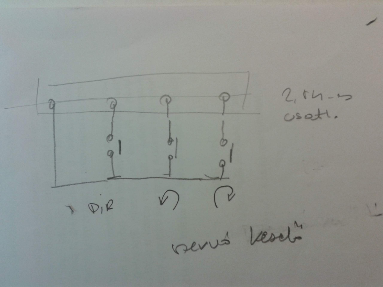

(#36946) piltdownman válasza diginewl hozzászólására (#36896)
Aug 29, 2014 |
Idézet: „1; Az sg 90 mindig ugrik egyet, ha bekapcsoljuk a tápot? Beállítottam a kiindulási értéket 0-nak, így csak ide/oda megy egy picit, de megmozdul. Van olyan vezérlő, amitől ezt nem csinálja?”
Igen, HarciSüné.
Állítsd be úgy, hogy semmiképp ne a végállásokban álljon le, ne a mechnika fogja meg.
Ha tanulós a vezérlő, ekkor a beállított pozícióban le kéne állnia a motornak.
Ha nem tanulós, úgy mindig zizegni fog. Korábban leírtam, miért.
Árammérővel mérd meg a következő áramfelvételeket:
1.Csak a vezérlő
2.Mozgó szervo.
3.Szervo végállásban.
Ez kell, hogy lehessen tudni,kb. milyen motor van benne.

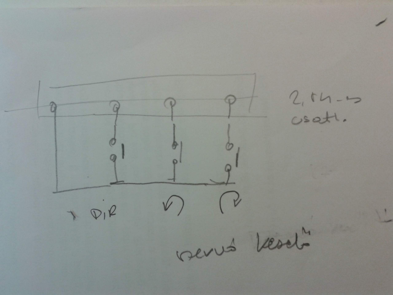

Ha összerakod az alábbi nagybonyolultságú á.k-t ,küldök valami gány panelt,hogy ki tud
próbálni a szervodat. Írj PM-ben egy címet (és vegyél egy harcipapagályt.  )
(#36952) diginewl válasza etwg hozzászólására (#36938)
Aug 29, 2014 |
Táp 3 féle próba volt:
1; 19v-ról 3A-es táp 12V fesz stab ic-n keresztül, ill anélkül.
2; 18V-ról 5A laptoptáp
3; 12V-ról 5A laptoptáp
Ugyanaz. Azaz lineáris szervó zizeg ha elérte a beállított pontot, és közben picit ide-oda forog a fogaskerék.
Jóval kevésbé zizeg, ha felgyorsítom a sebességét. Ekkor a végpontban már egyáltalán nem forgatja a fogaskereket, csak picit zizeg.
Az SG90 szépen dolgozik, az csak bekapcsoláskor nyekken meg egy picit ide-oda.
Ennyi. További ötlet? Azért azt vegyük figyelembe, hogy gyári minőségi dolgokkal dolgozom, semmi barkács, de mégsem tökéletes...
Kipróbáltam a lineáris szervót végponttól végpontig járatni. Ugyanaz: a második állapotban a végén is zizeg, és tekereg egy picit. |
(#36960) etwg válasza diginewl hozzászólására (#36952)
Aug 29, 2014 |
Ezt már innen nem lehet megállapitani, de lehet, hogy jittere ( nem tartja pontosan az impulzus frekijét vagy szélességét) van a vezérlö jelnek, vagy a lineáris szervo erre érzékenyebb.
(#36964) diginewl válasza etwg hozzászólására (#36960)
Aug 29, 2014 |
No, hát ez nem volt valami meggyőző.
Megpróbálom elérni a Trainmodules-t (nem szeretem állandóan Topi-t nyaggatni, de más meg füle botját sem mozdítja a cégnél), hogy nekik van-e ötletük. Ha nincs, akkor nézek másik vezérlőt.
Ez a szervóvezérlés eléggé összetett, így nem állnék neki magam jelet/vezérlőt barkácsolni, mert annyi hátterem sincs mint HarciSün kollégának. |

(#36981) etwg hozzászólása
Aug 30, 2014 |
Ide raktam néhány aktuális képet a szervokrol.
