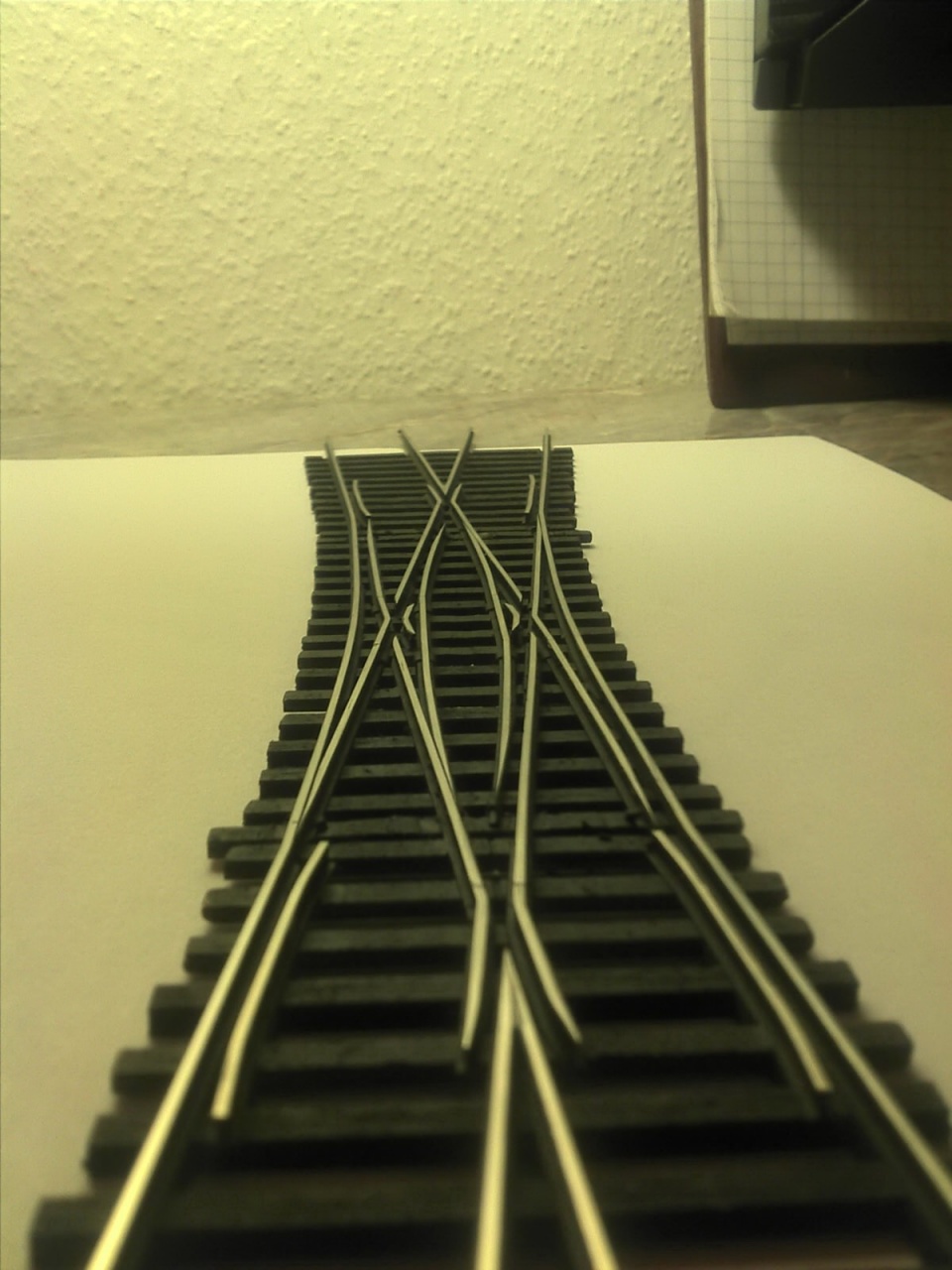

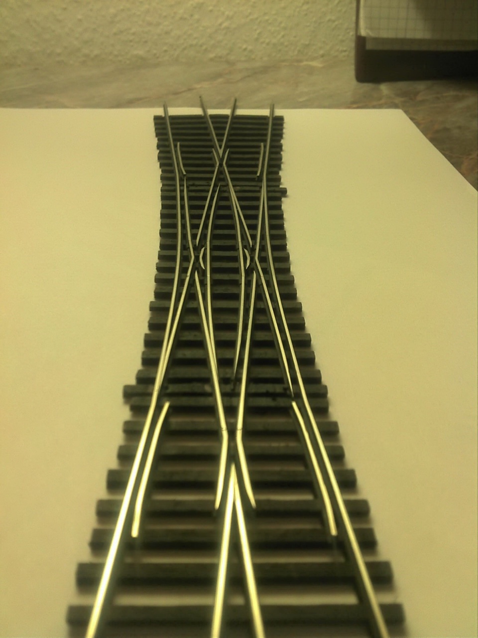

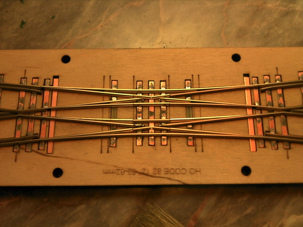

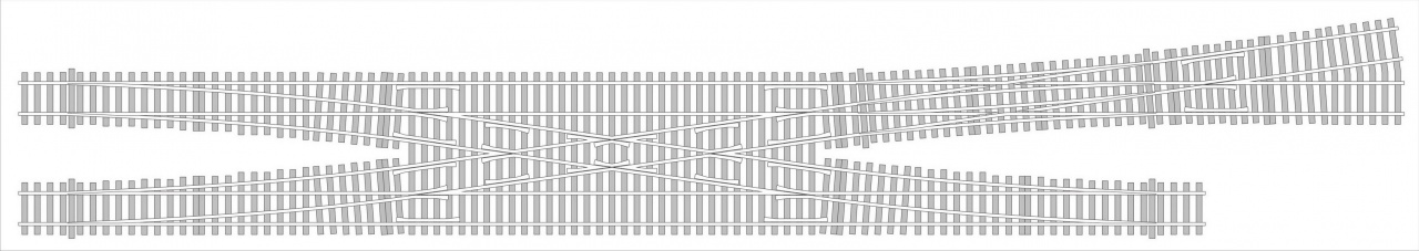

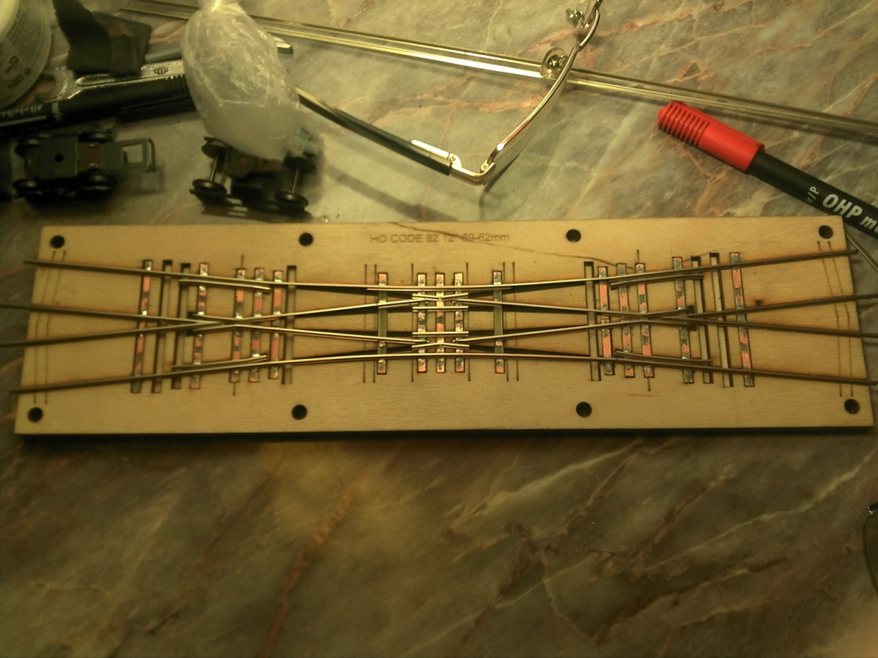

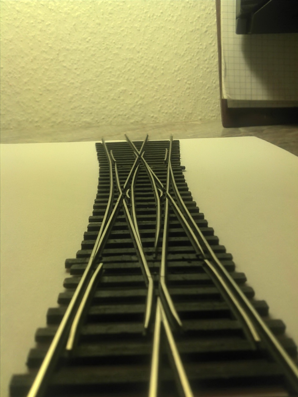

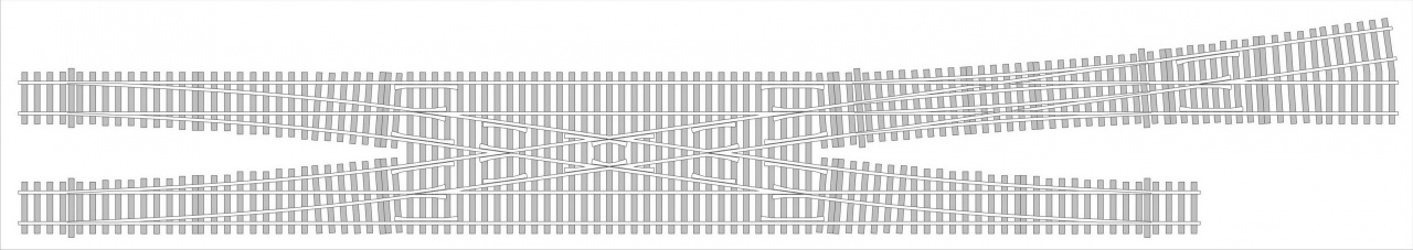

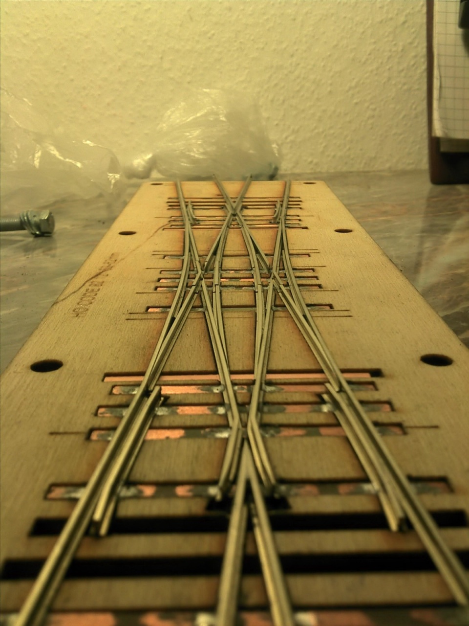

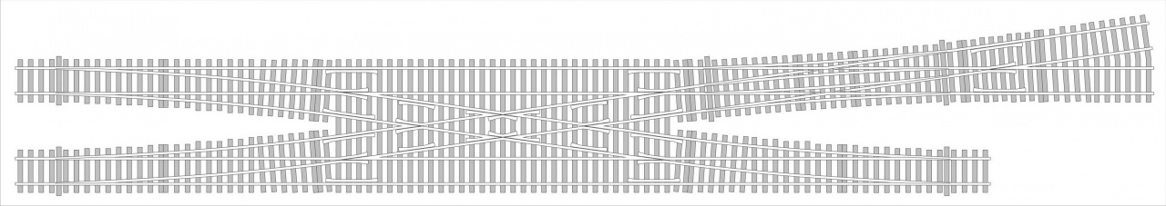

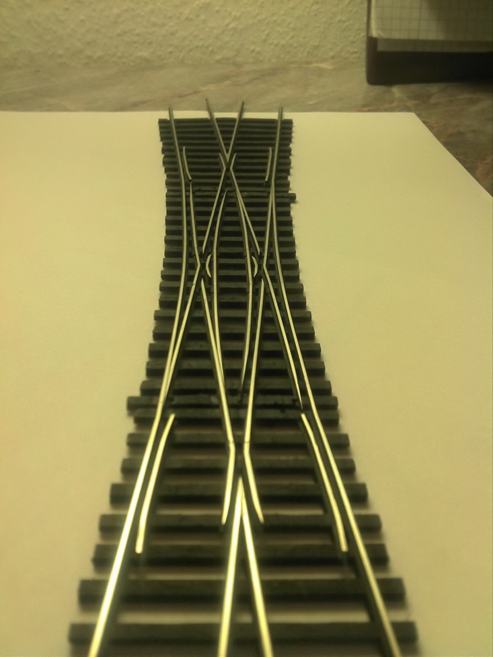

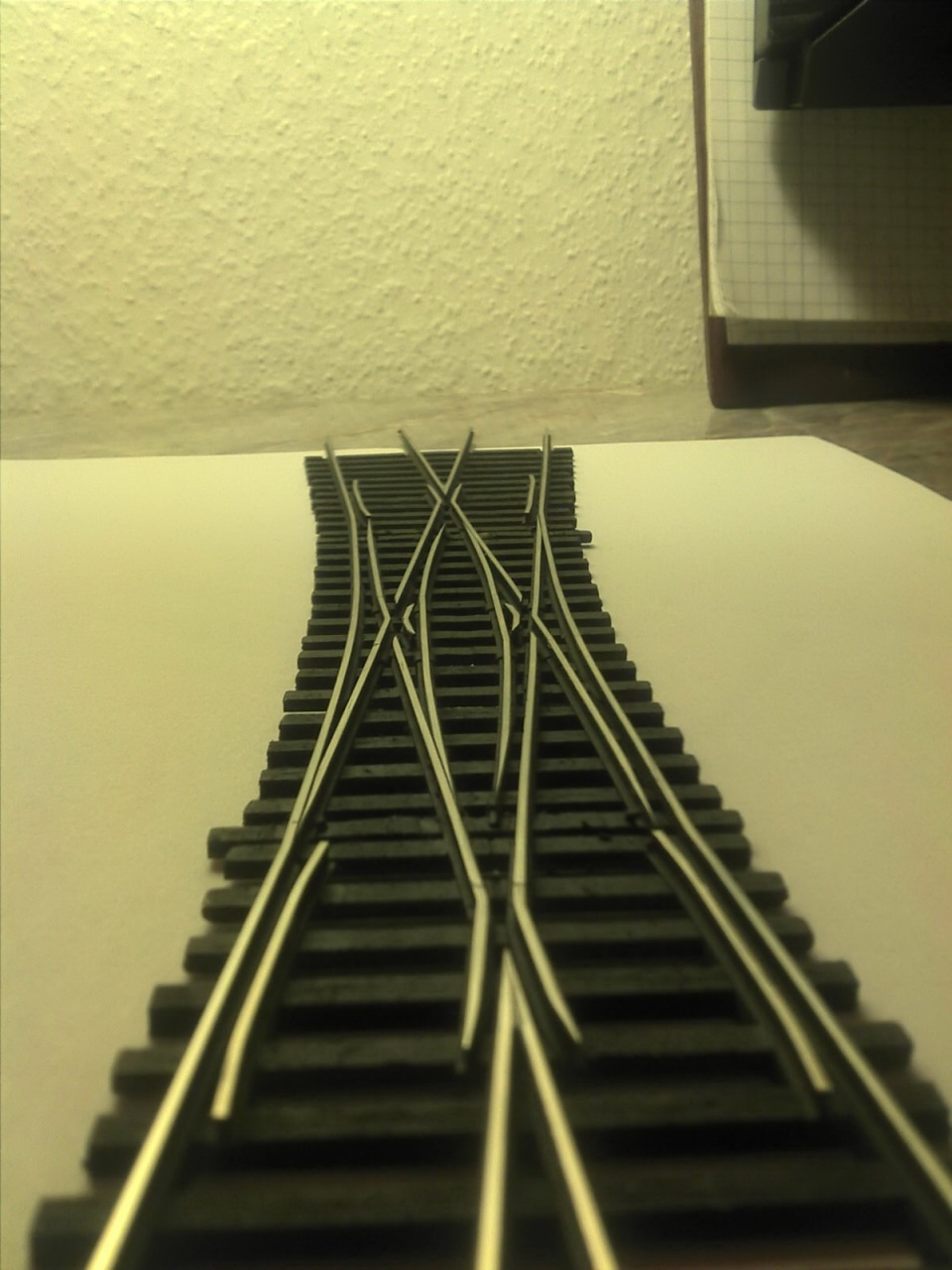

Hogy egy kicsit dobjak még a témán, ha kész leszek Vasasgabri N-es cuccaival, a lejjebb bemutatott kétangolos hózentrógerrel, és egy tillig elite-be illeszthető 12 fokos angollal, akkor ez fog következni etwg egy barátjának. Roco vt. távolság, 8 fokos kitérés, 776mm-es hossz! Ilyen hosszon már kis N-es asztalt lehet csinálni!

Megmondom őszintén, ezektől az angolváltós hózentrógerektől még kicsit be vagyok sz.rva, de már alig várom, hogy nekiugorjak. De az N-es váltókat illendőség szerint be kell fejeznem. Remélem holnap tényleg sikerül, de már nem merek semmit mondani...

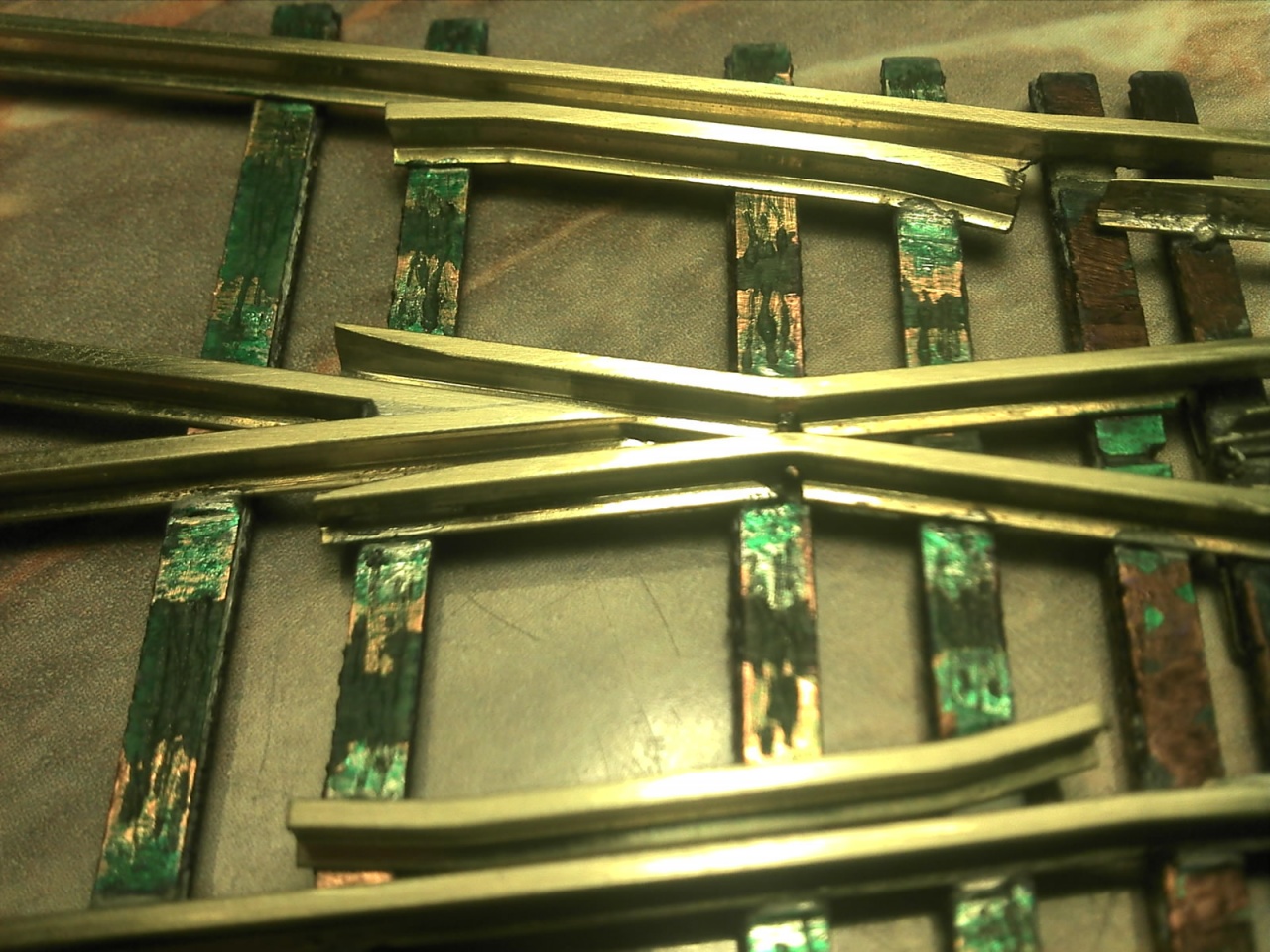

(#11720) Váltógyártó válasza Frankye hozzászólására (#11695) Válasz • Dec 21, 2012

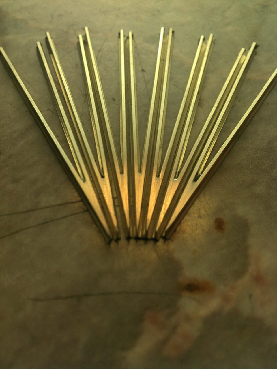

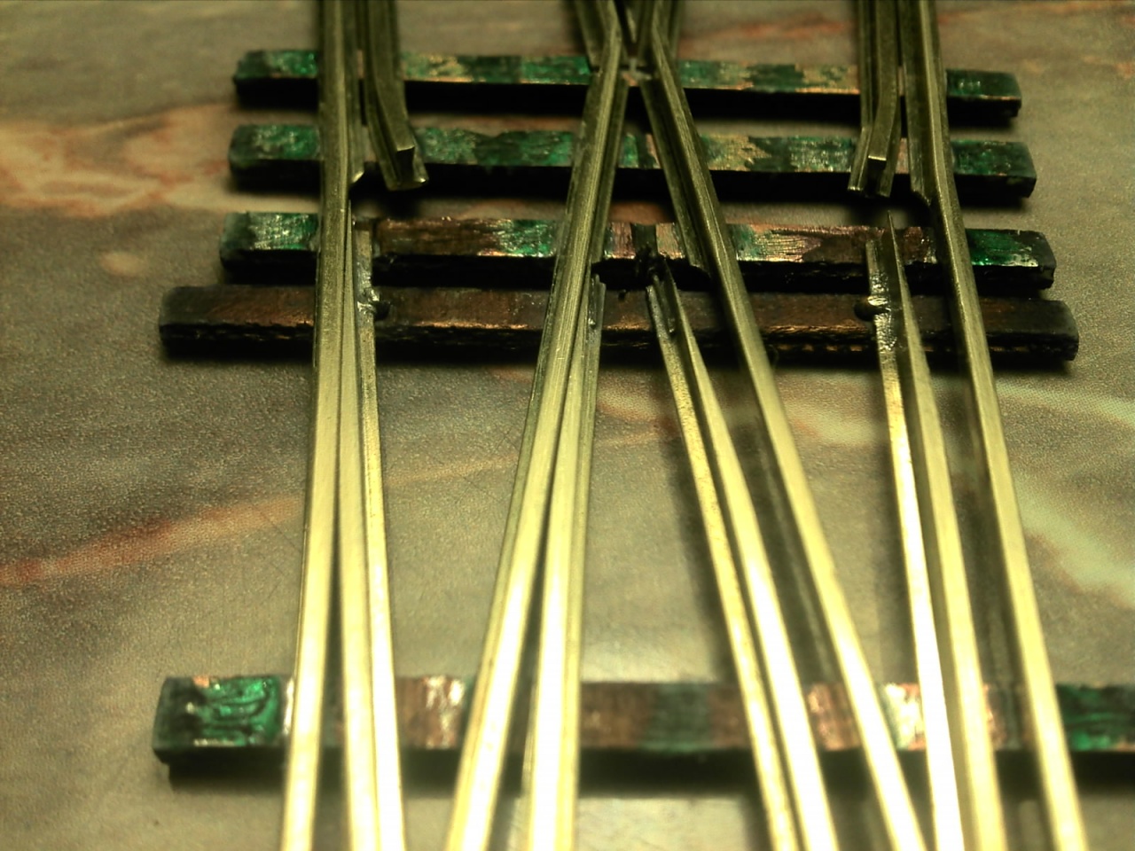

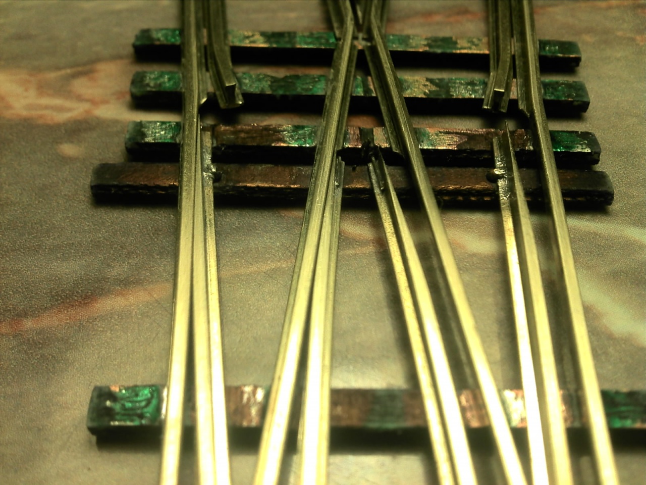

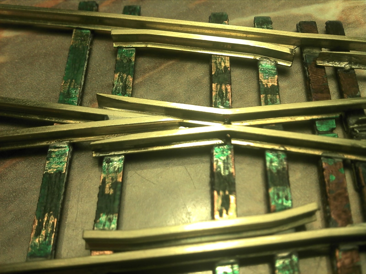

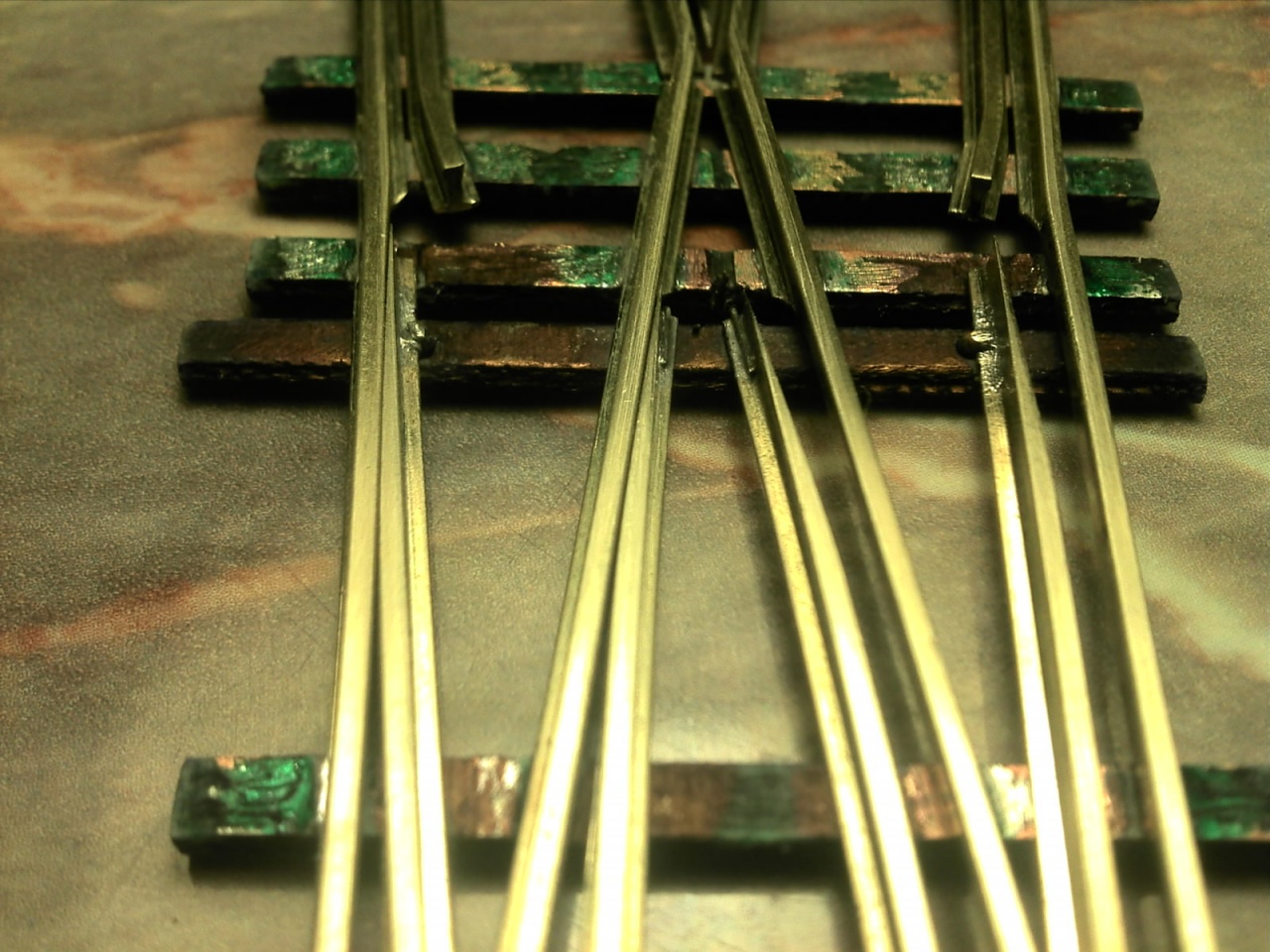

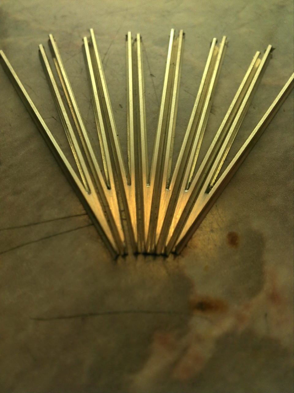

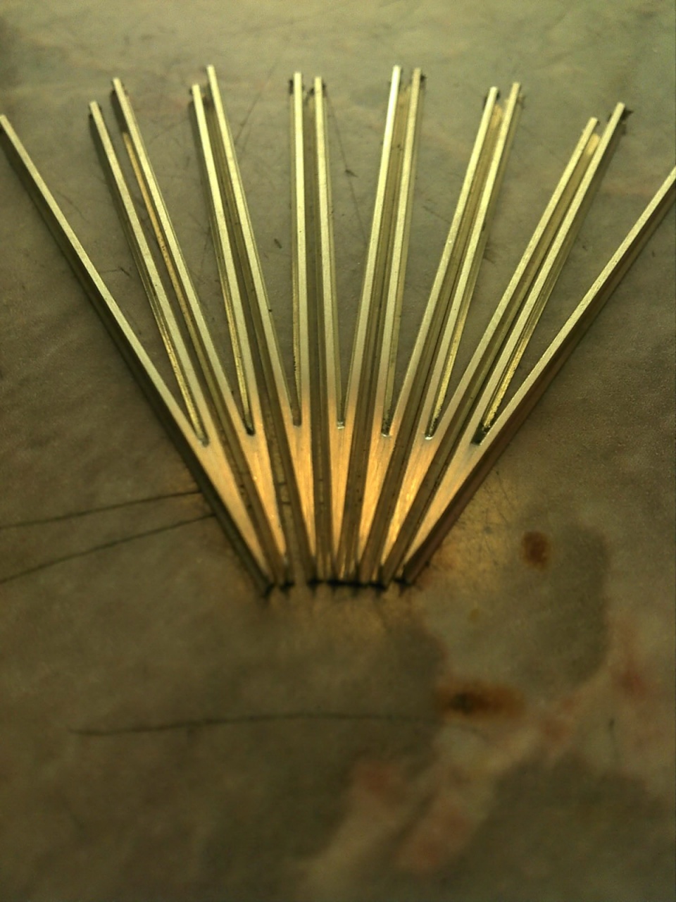

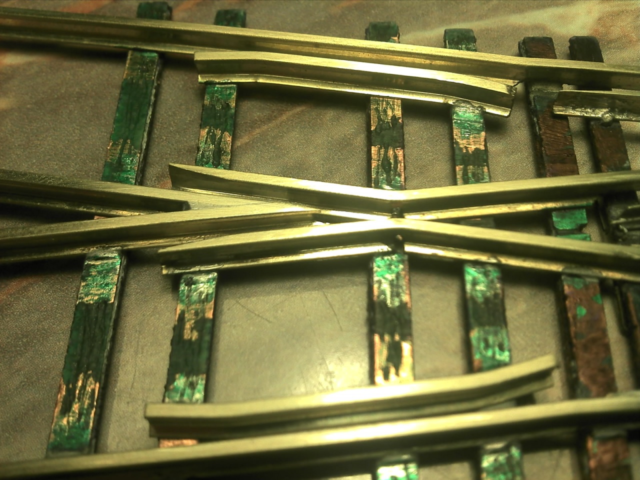

Lehet valami ebben a világvégében! Nekiültem folytatni az N-es 10°-os váltókat, megforrasztottam a szívdarabokat, de utána egy távtartóval sikerült elvágni az ujjamat, mintha a sors akarná, hogy feleslegesen ne dolgozzam! Bocs Gabi, ha nem lesz világvége, holnap folytatom!
Viszont ilyen szívdarabot gyári váltón nem találtok!

(#11723) Antal Miklós válasza Váltógyártó hozzászólására (#11720) Válasz • Dec 21, 2012
Szia Váltógyártó. Ez egyszerűen csodálatos. Azon gondolkodom, hogy hogyan mi módon forrasztottad össze ilyen tökéletesen a két sínszálat? Hogyan is munkáltad ki ilyen gyönyörűen a két lecsapást, mekkora nagyító alatt dolgoztál és milyen órás reszelővel, hogy az ilyen tökéletes.
Ha nagyban gondolkodom, ha ilyen sineket, váltókat, és ilyen precizitással építettek volna be a hármas metró pályához, akkor ma nem lenne lassú jel. Persze ott lestrapálta az orosz szerelvény.

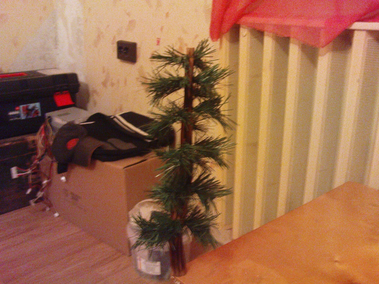

(#11727) Pichon hozzászólása Válasz • Dec 21, 2012

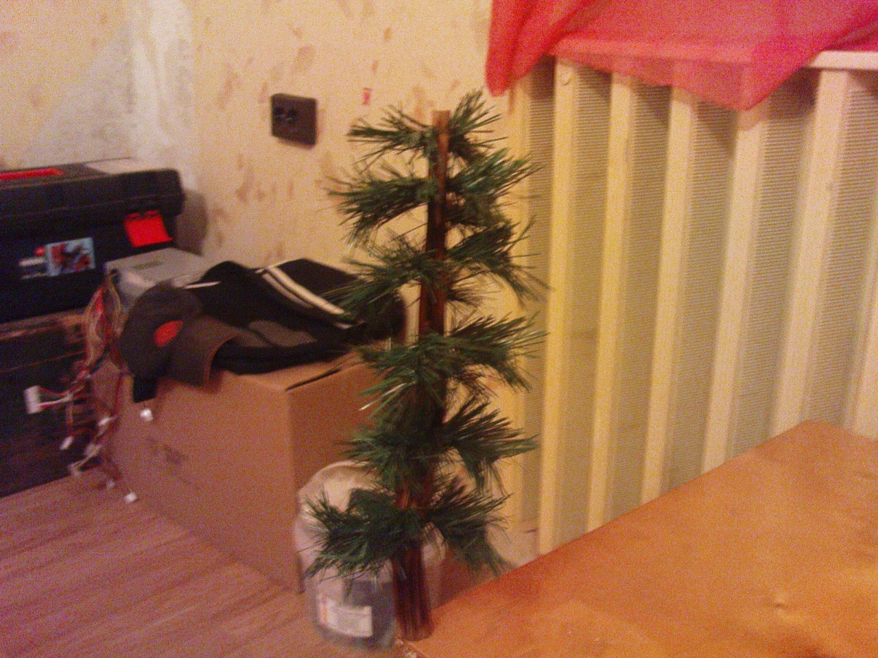

Sziasztok!! Nincs valami jó telefonom így csak ilyen képet tudok küldeni, de az első fám ilyen lett

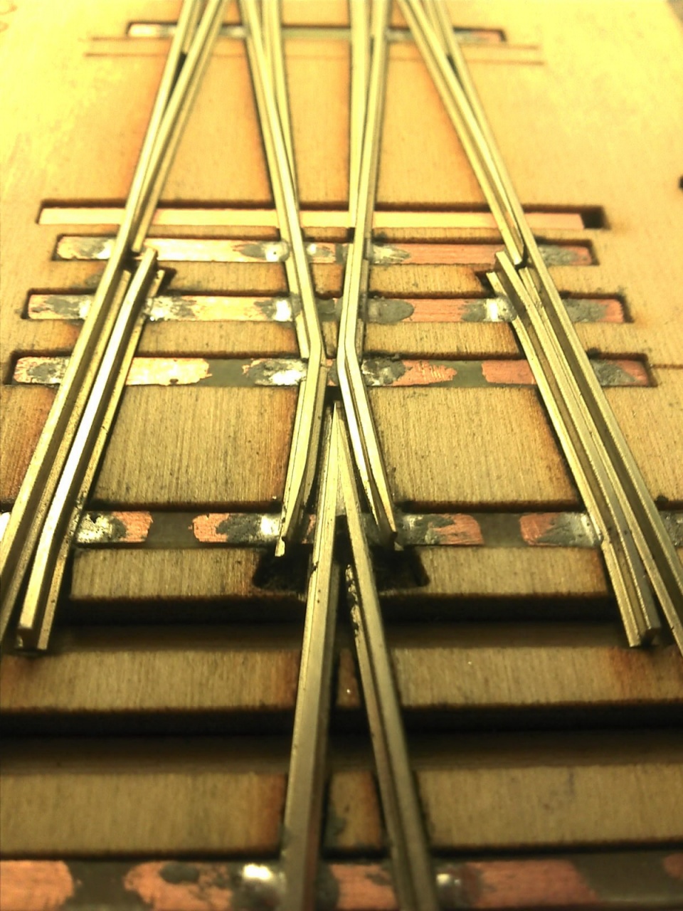

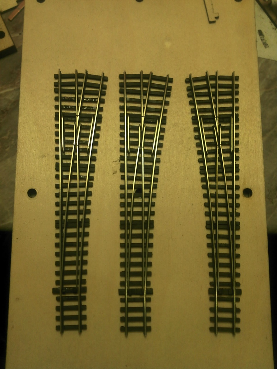

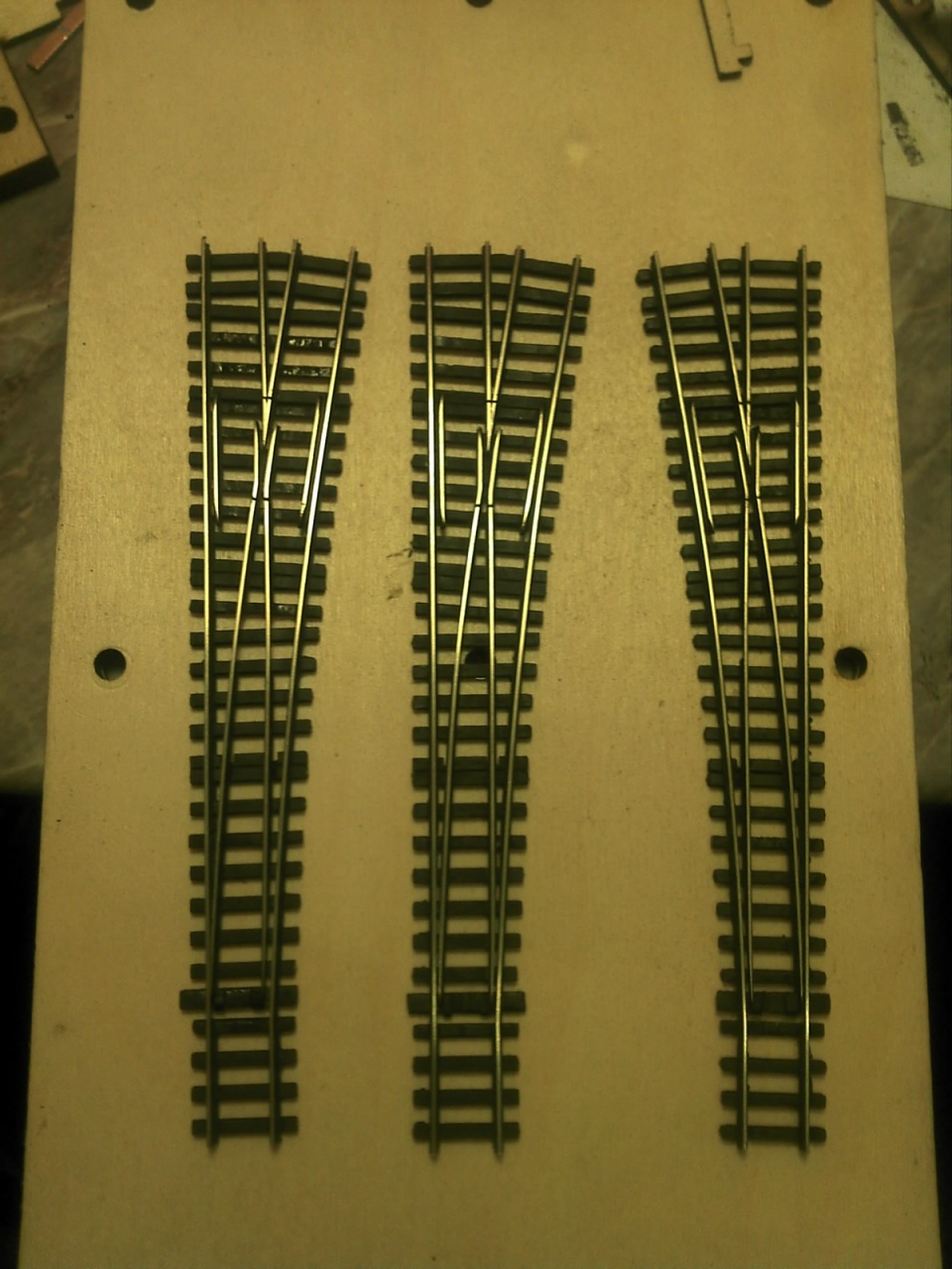

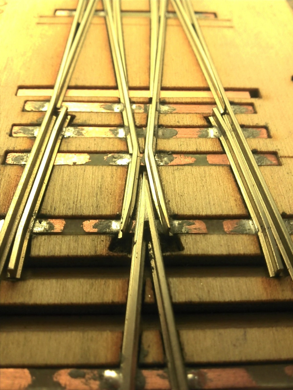

(#11735) Váltógyártó hozzászólása Válasz • Dec 21, 2012

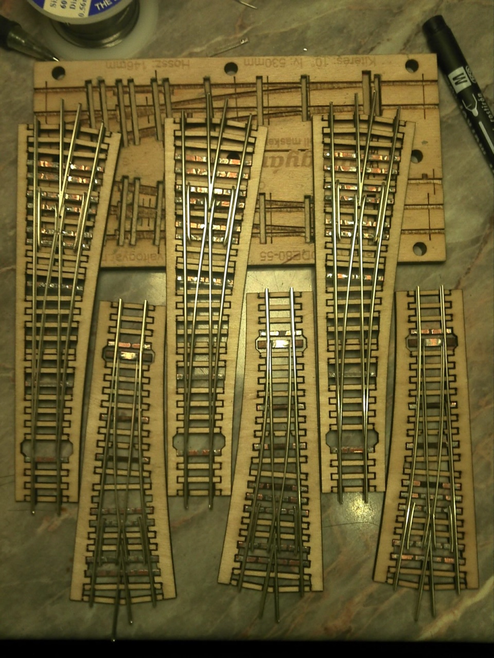

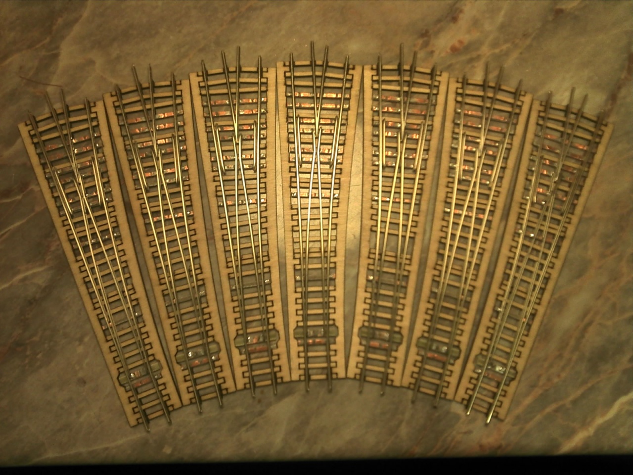

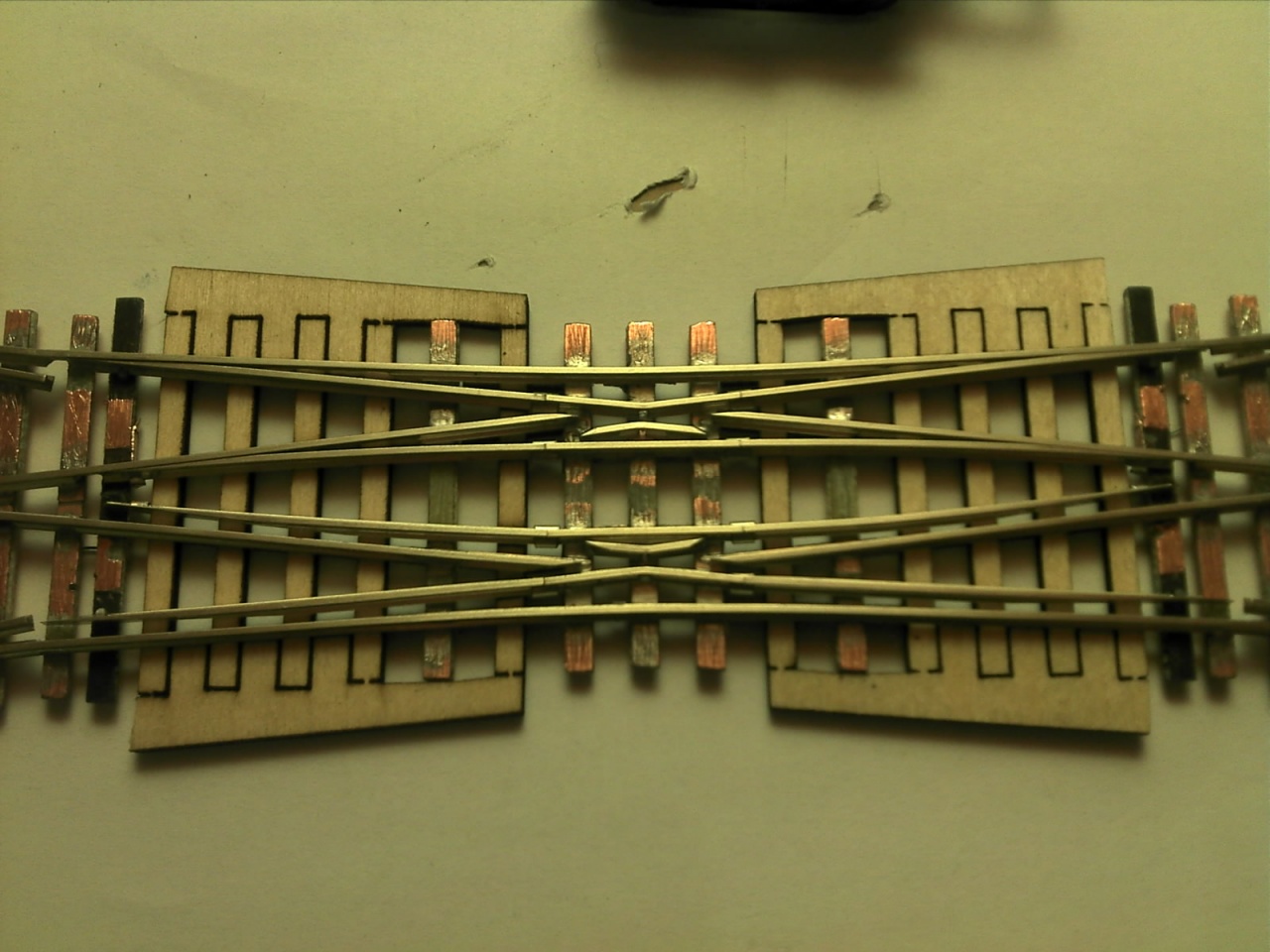

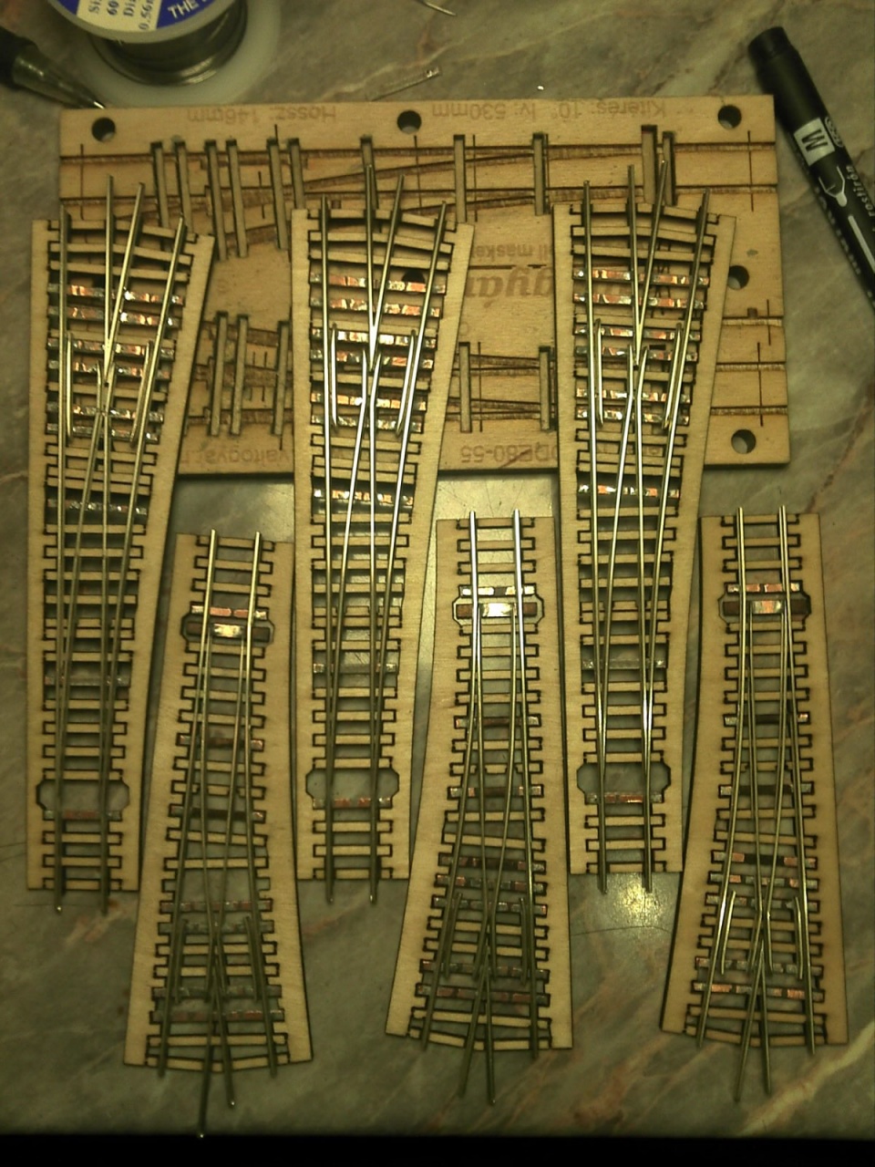

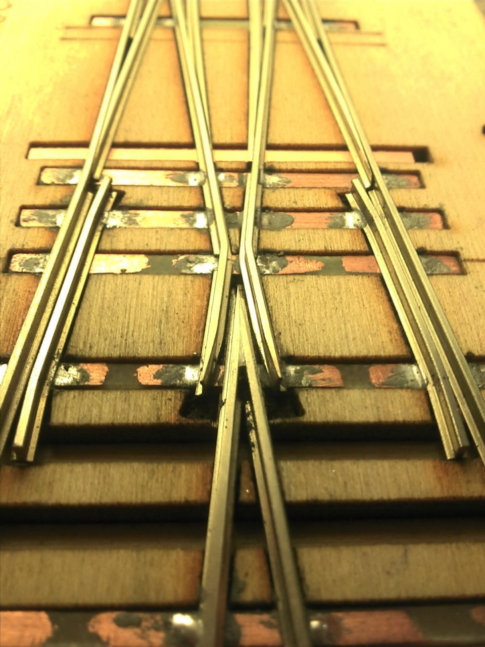

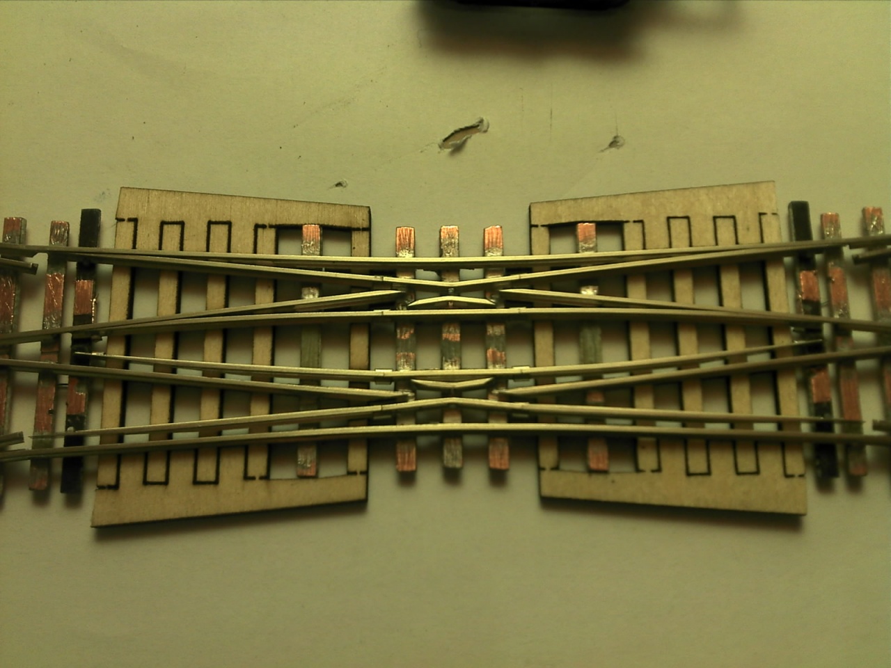

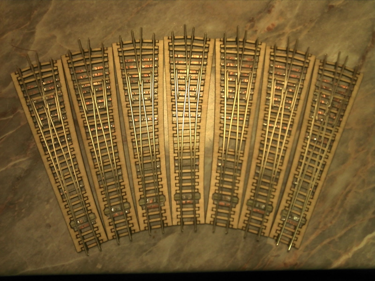

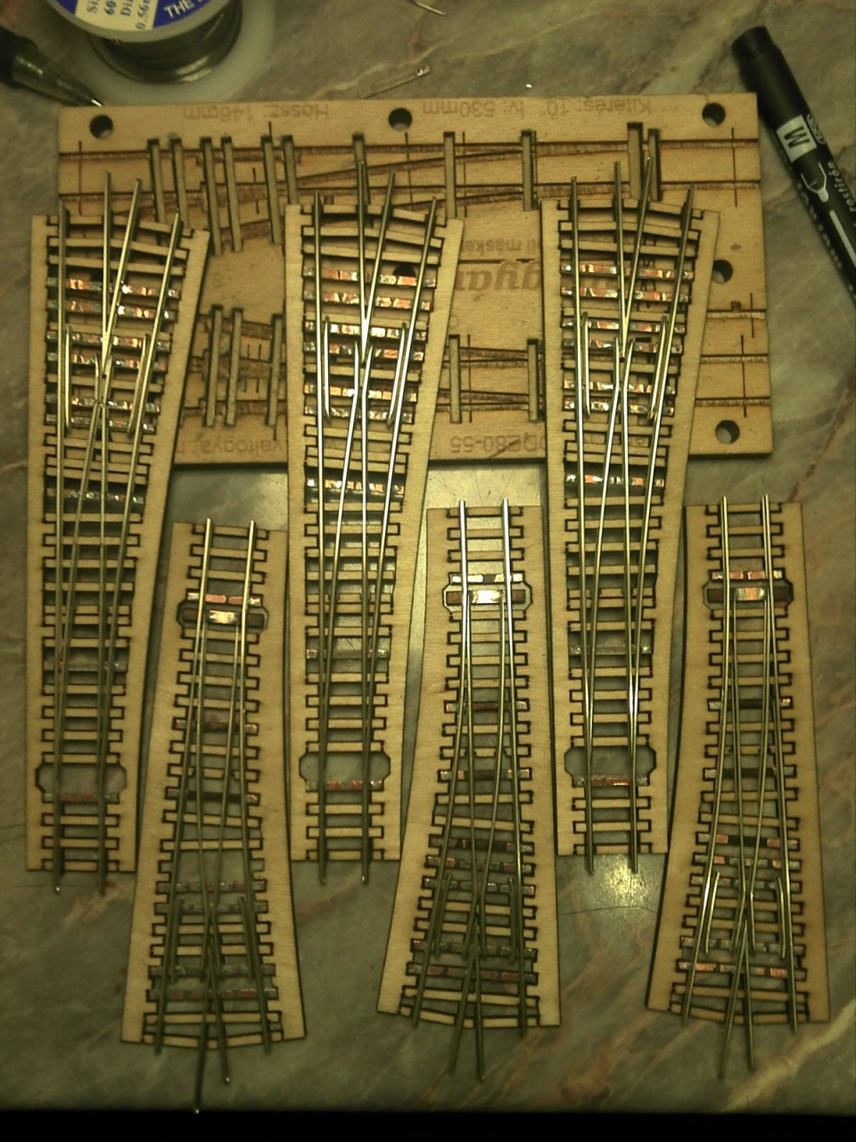

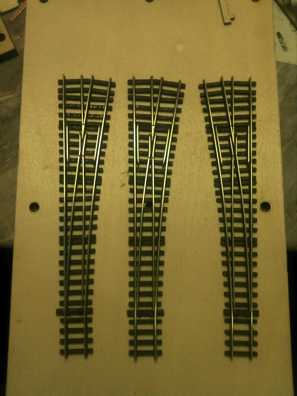

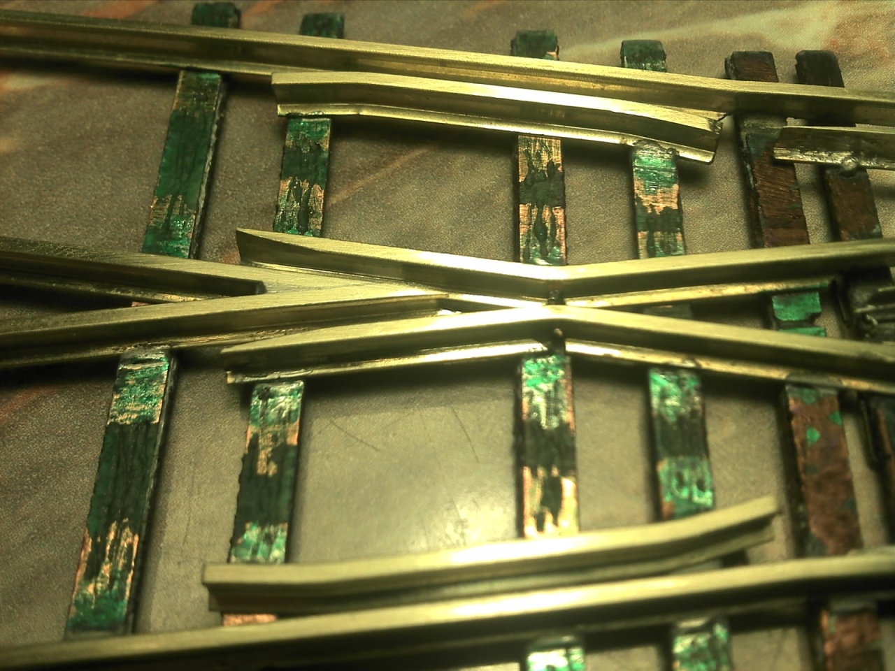

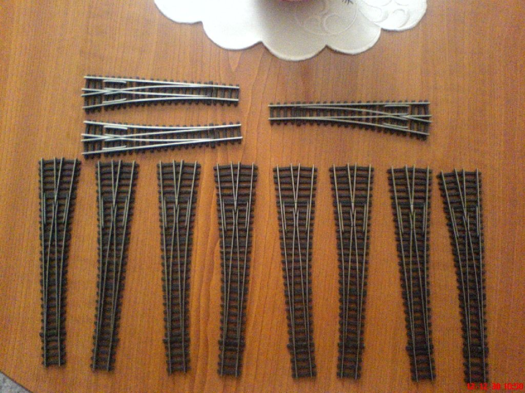

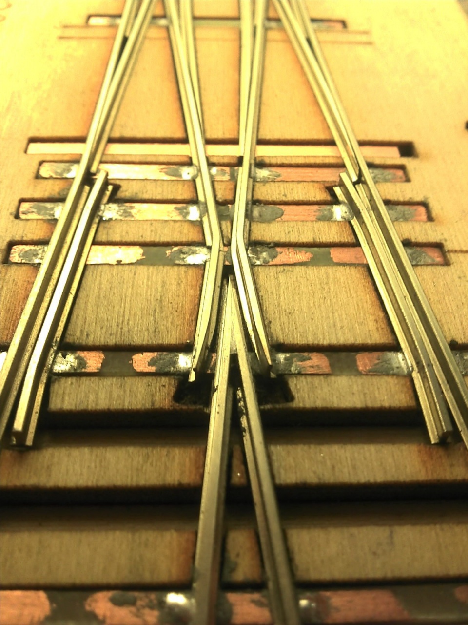

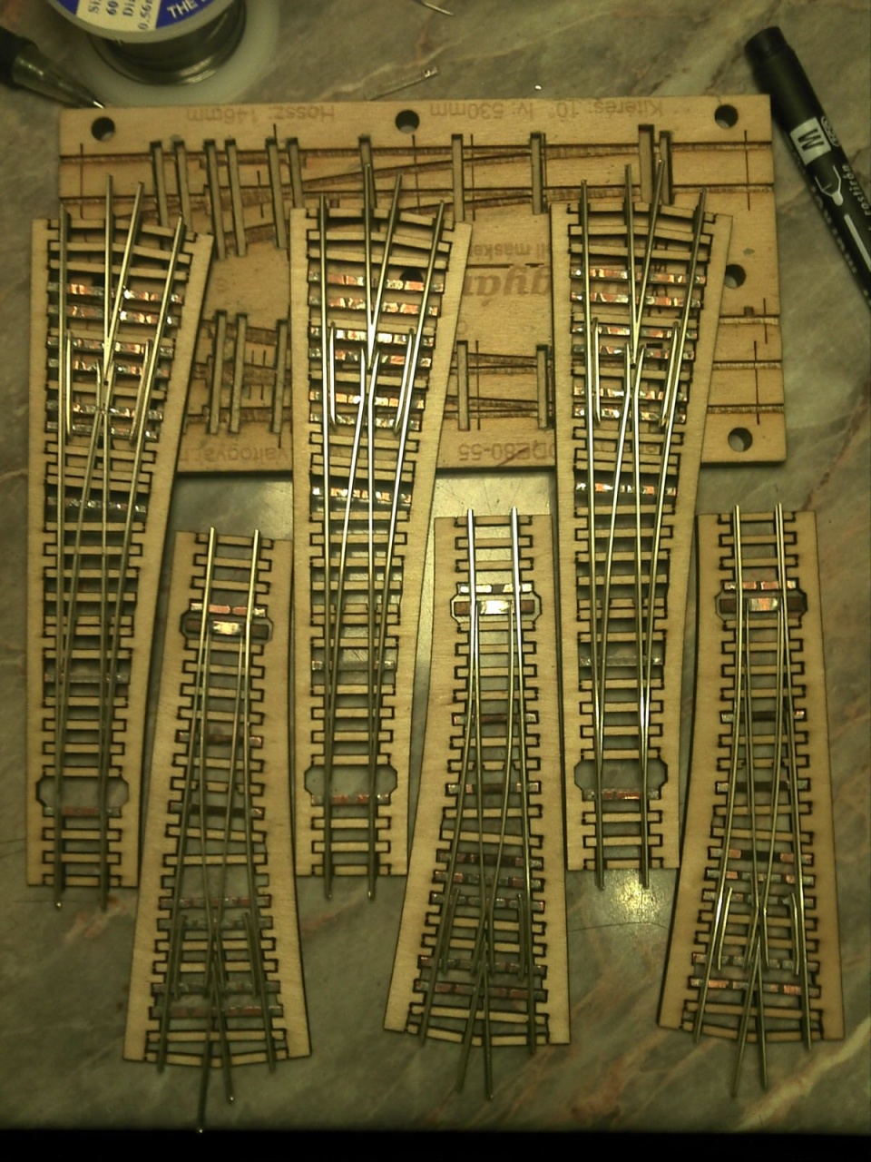

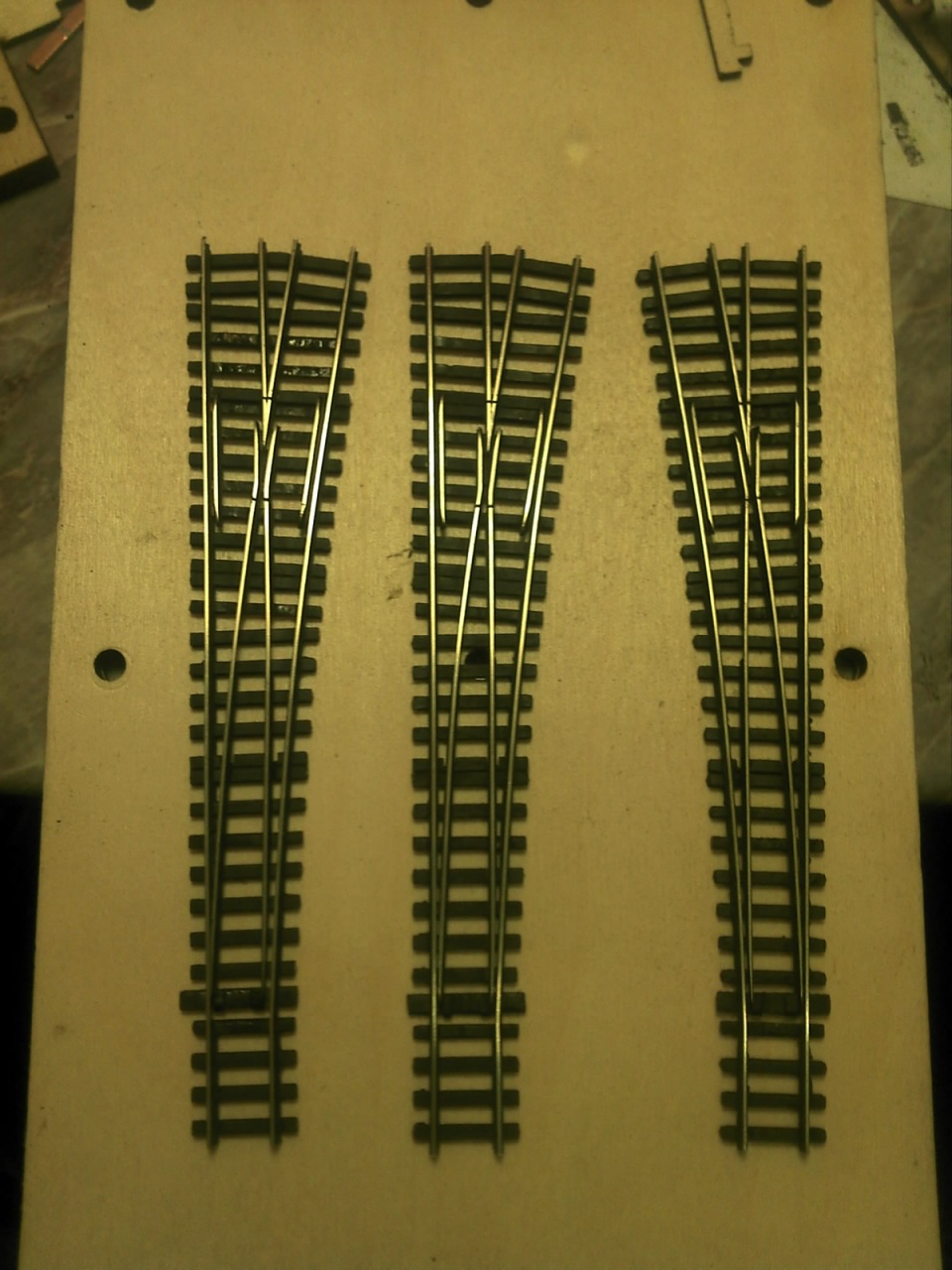

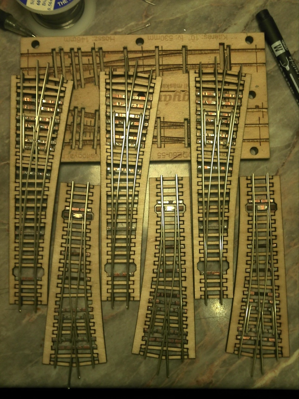

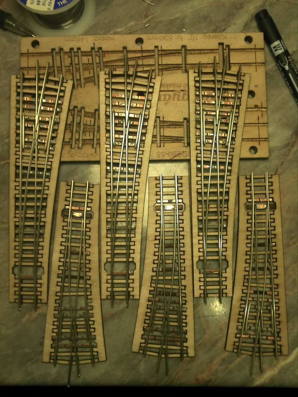

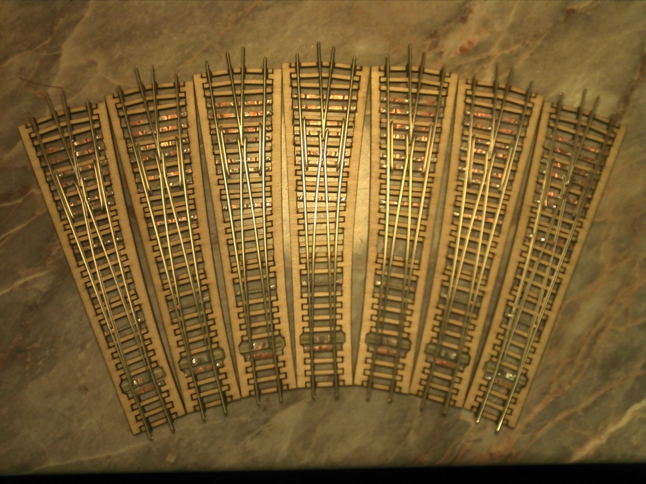

Nos, úgy döntöttem, hogy mégsem várom meg a világvégét, és az ujjam se fájt annyira, úgyhogy összedobtam 3 darab 10 fokosat.
Antal Miklós: Köszönöm az elismerést! Készítettem egy szögsablont, amivel elég könnyű kireszelni a szöget, a váltó összeépítő sablonban forrasztom össze úgy, hogy a tetejére egy kis plusz cint futtatok, ezt a többletet síkba reszelem, utána 800-as, majd 2000-es papírral felpolírozom.
Ezzel a szögsablonos megoldással a csúcssíneket is elég szépen lehet illeszteni!
A váltó így készül, csak saját készítésű szerszámokkal.

(#11736) Váltógyártó válasza Pichon hozzászólására (#11727) Válasz • Dec 21, 2012
Segítő szándékkal mondom, olvasgass még egy kicsit!
Van itt a cikkek között két leírás is, és van erre egy külön topic, a fa készítés témát ott tárgyaljuk!

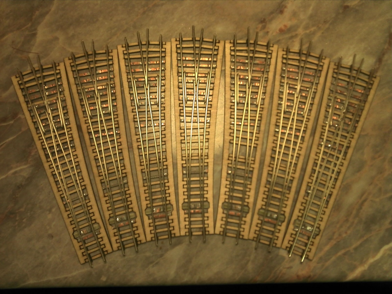

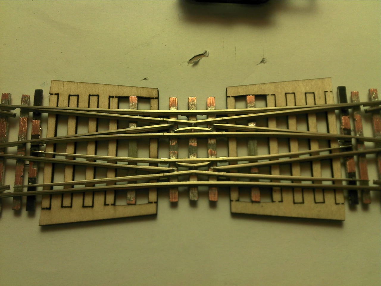

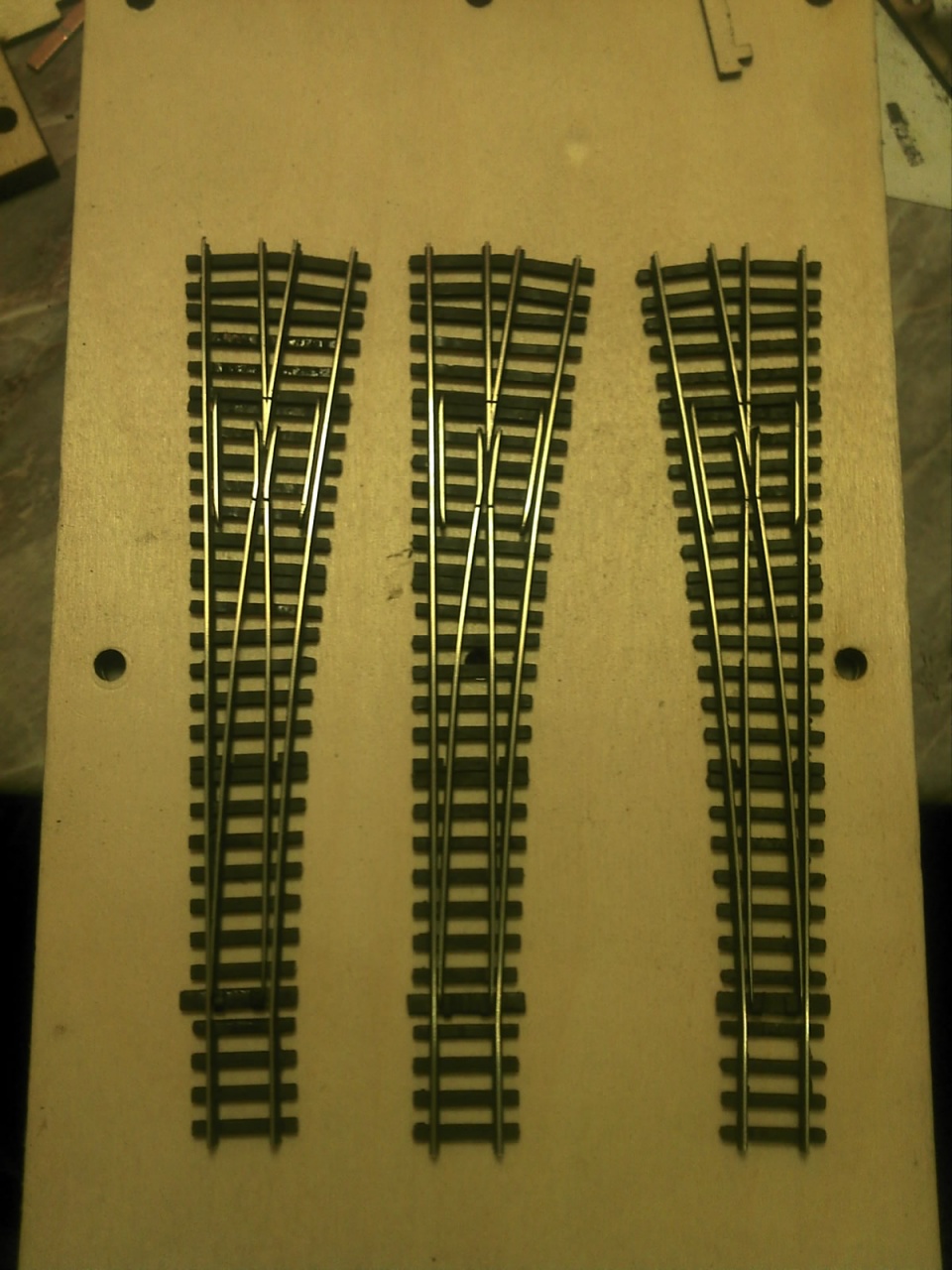

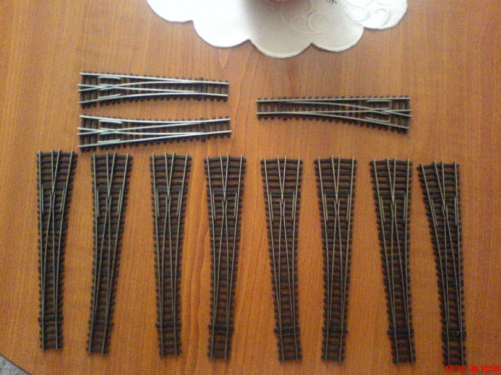

A szerkezetek elkészültek. Még egy kis fazonigazítás, festés, és kész.

(#11778) TTomi válasza Váltógyártó hozzászólására (#11767) Válasz • Dec 23, 2012
Itt, úgy látom valóban működik a váltógyár.
Nagyon szép munka.

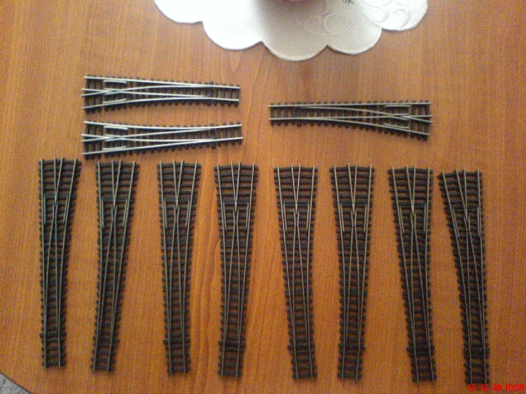

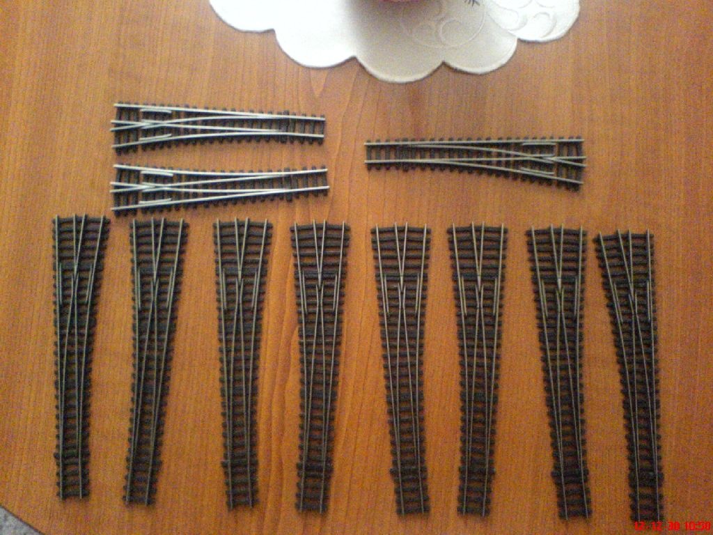

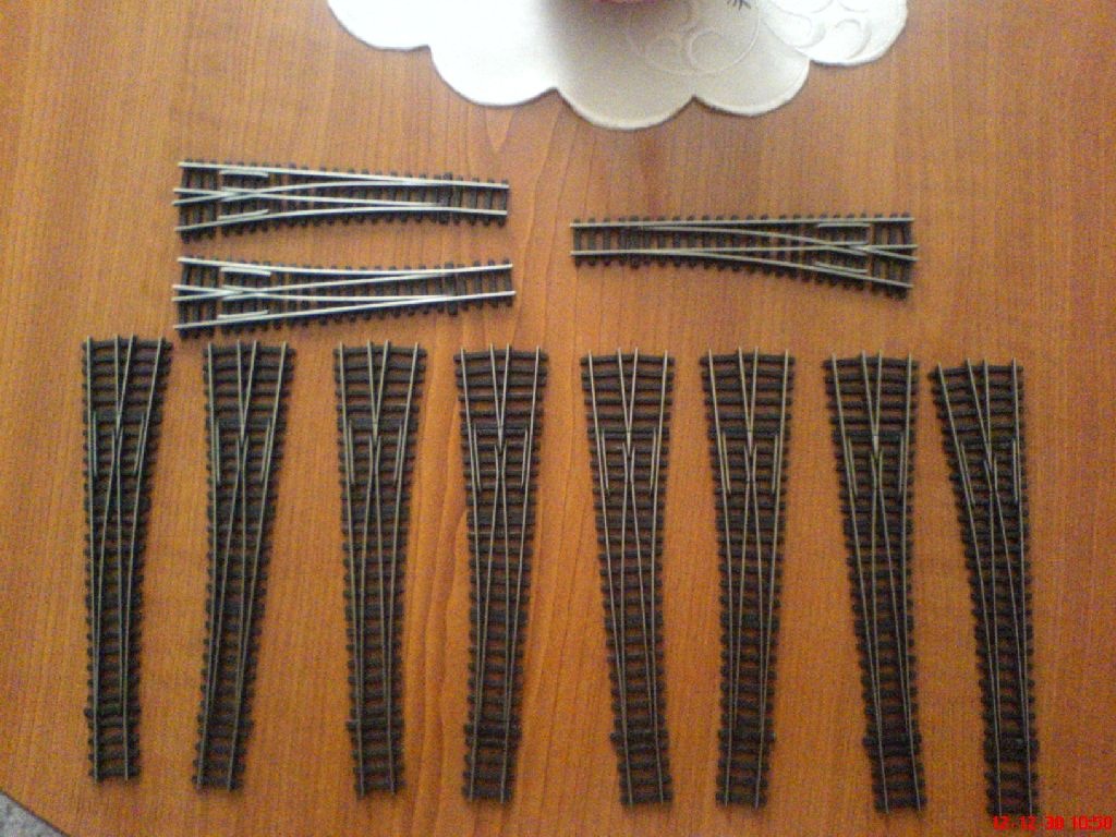

(#11854) Váltógyártó hozzászólása Válasz • Dec 26, 2012
KészeN vaNNak!
Holnap jöhetsz értük Gabi!

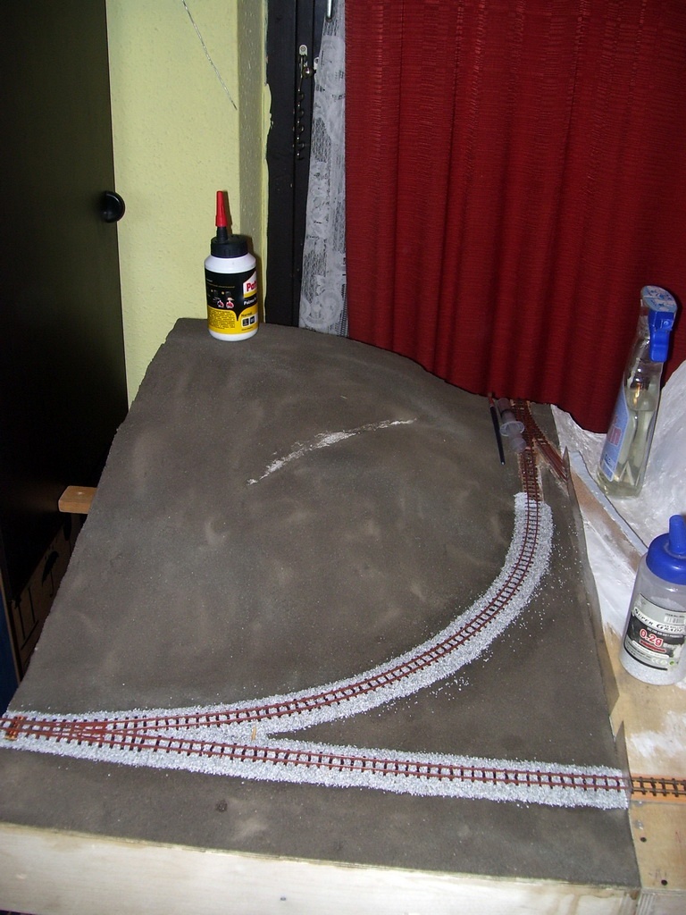

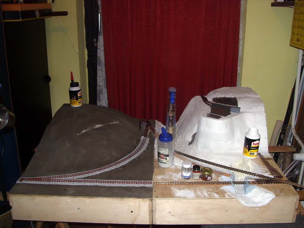

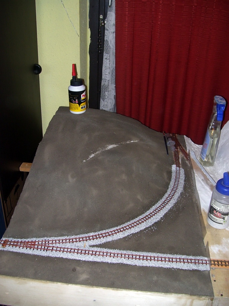

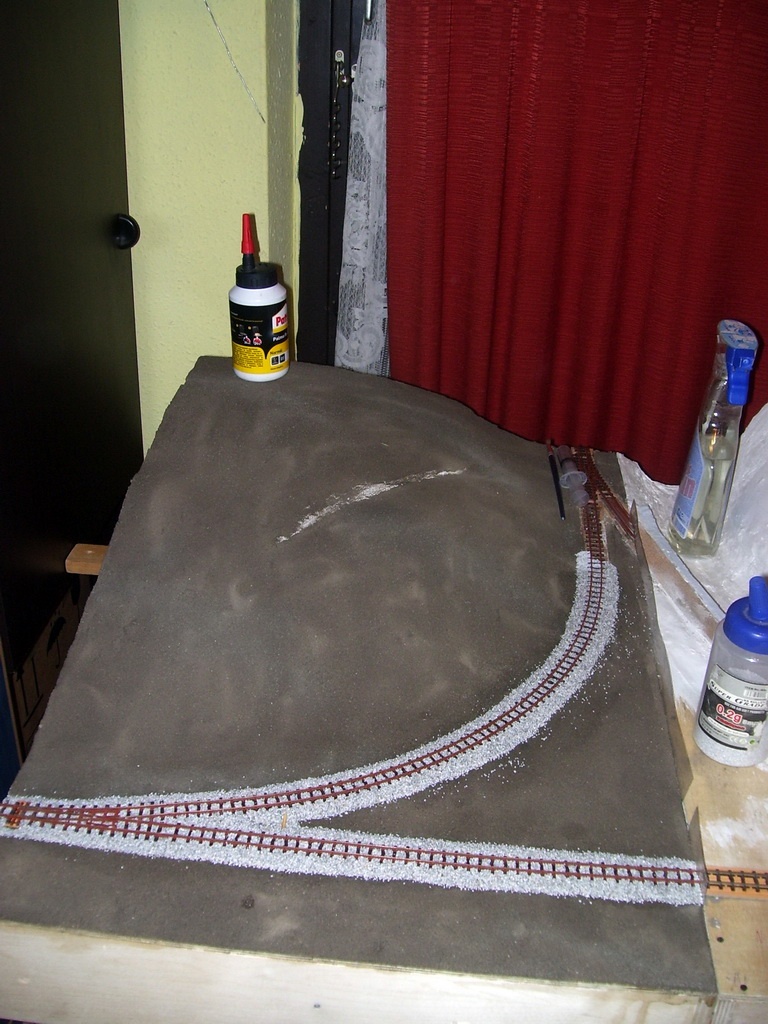

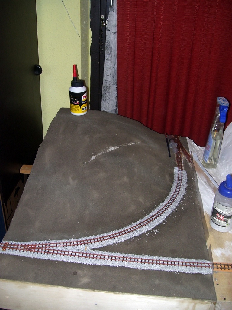

(#11922) Mk48 2024 hozzászólása Válasz • Dec 28, 2012

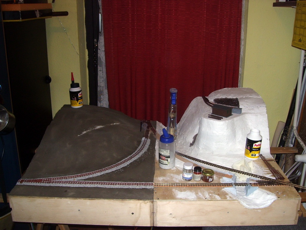

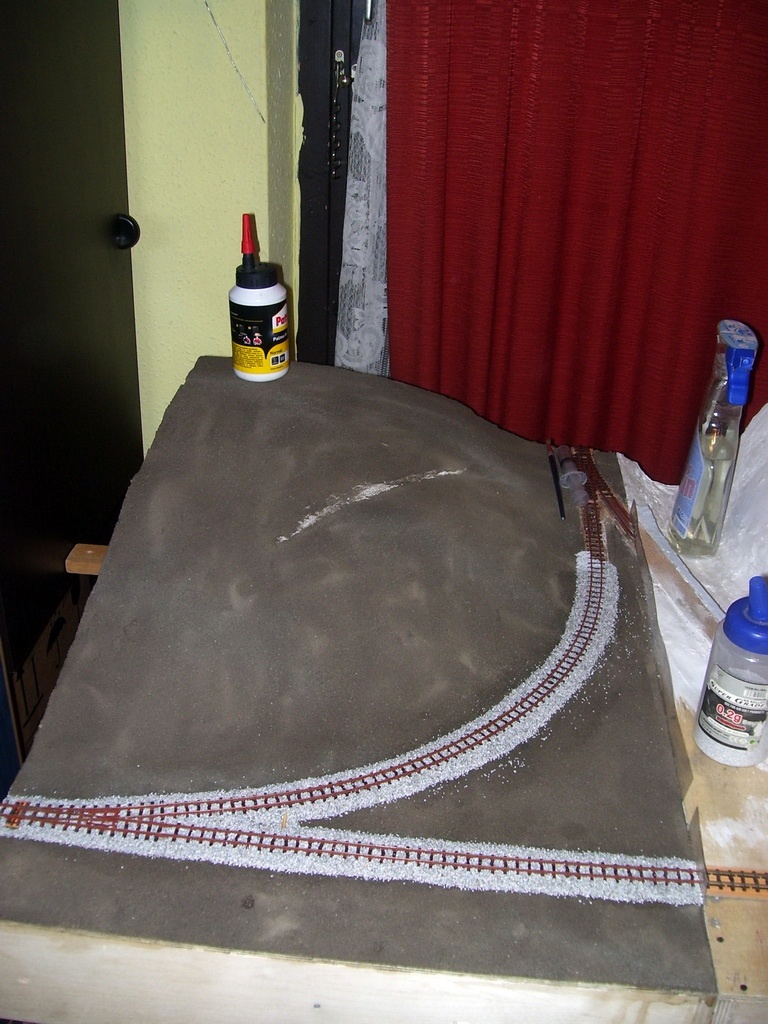

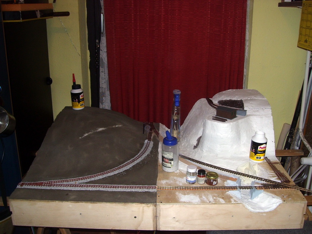

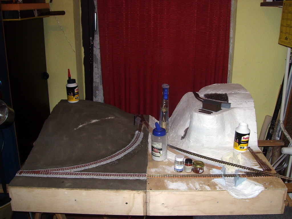

A sok szabadidő hatásár kicsit ágyazatoztam a kisvasutamon.

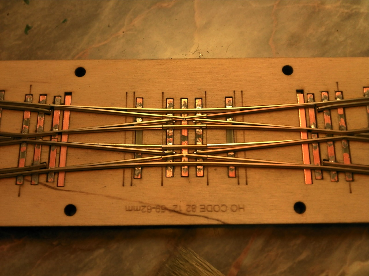

(#11929) Váltógyártó válasza Mk48 2024 hozzászólására (#11922) Válasz • Dec 28, 2012
Bár már én is itt tartanék...
De még csak itt tartok...

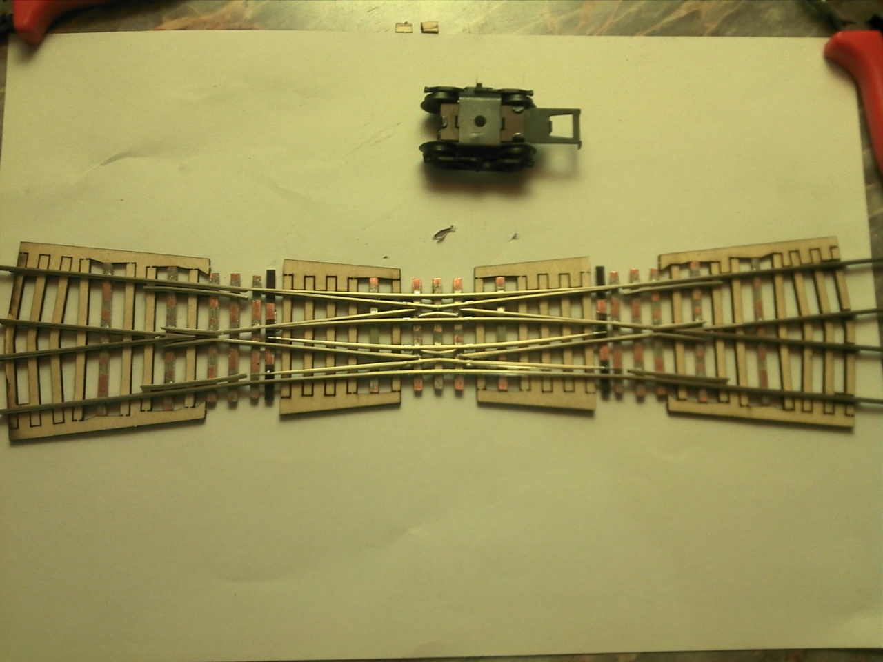

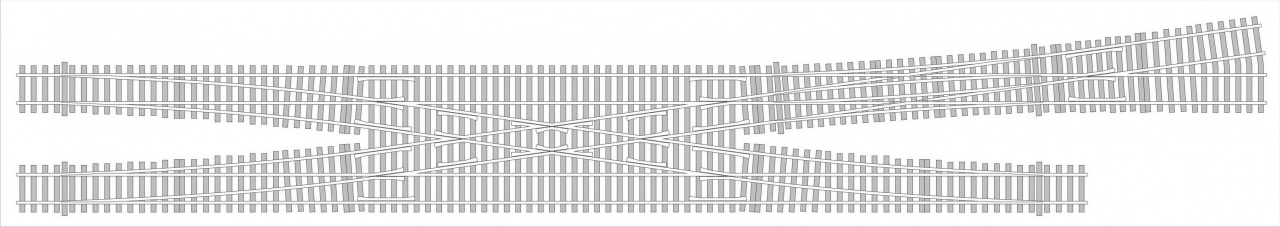

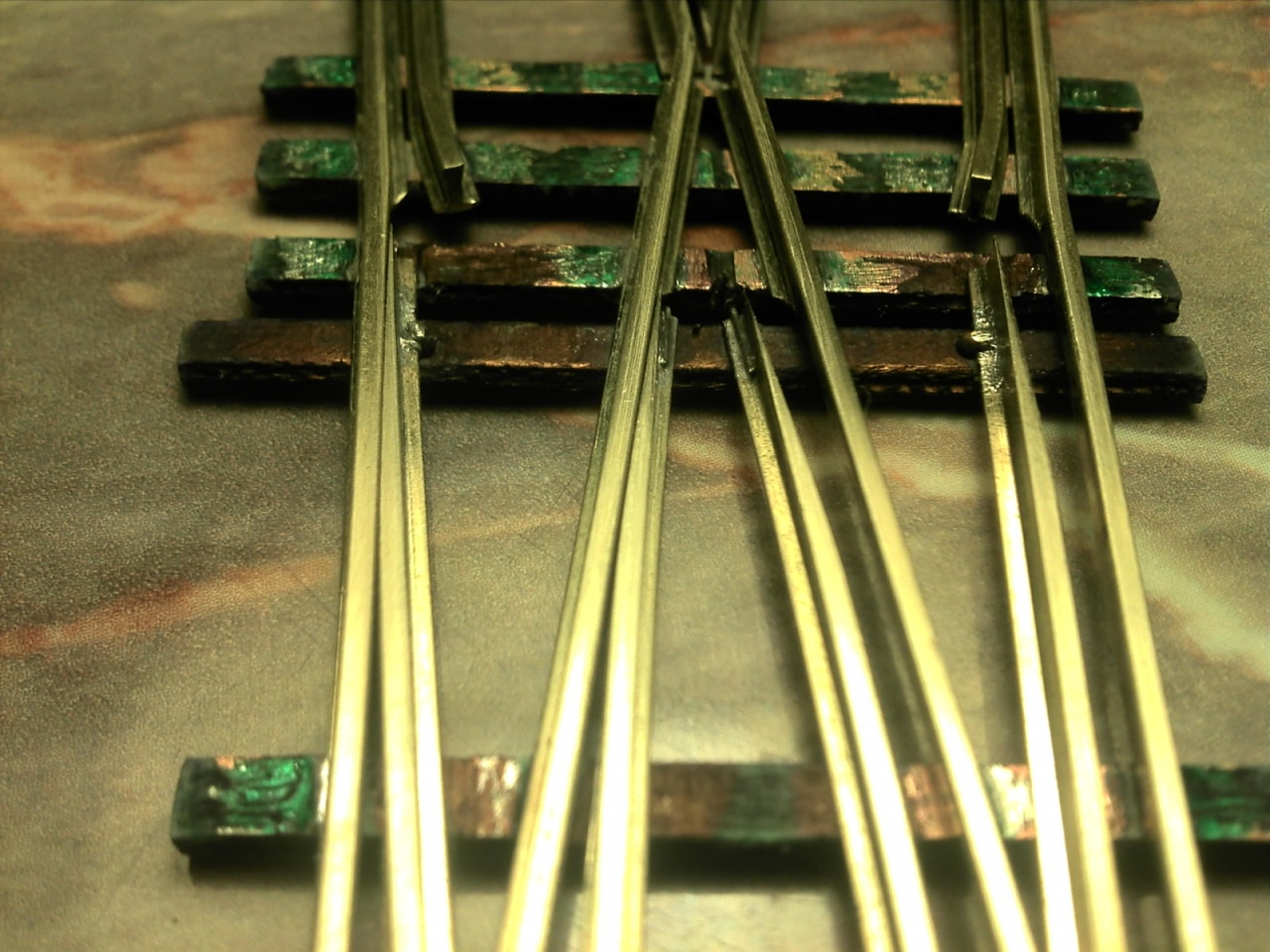

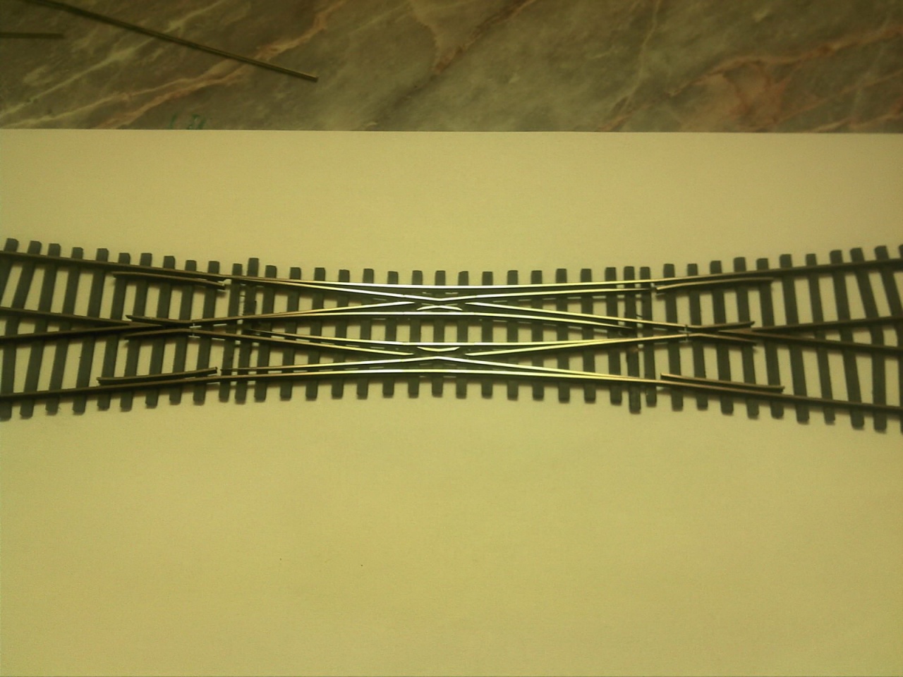

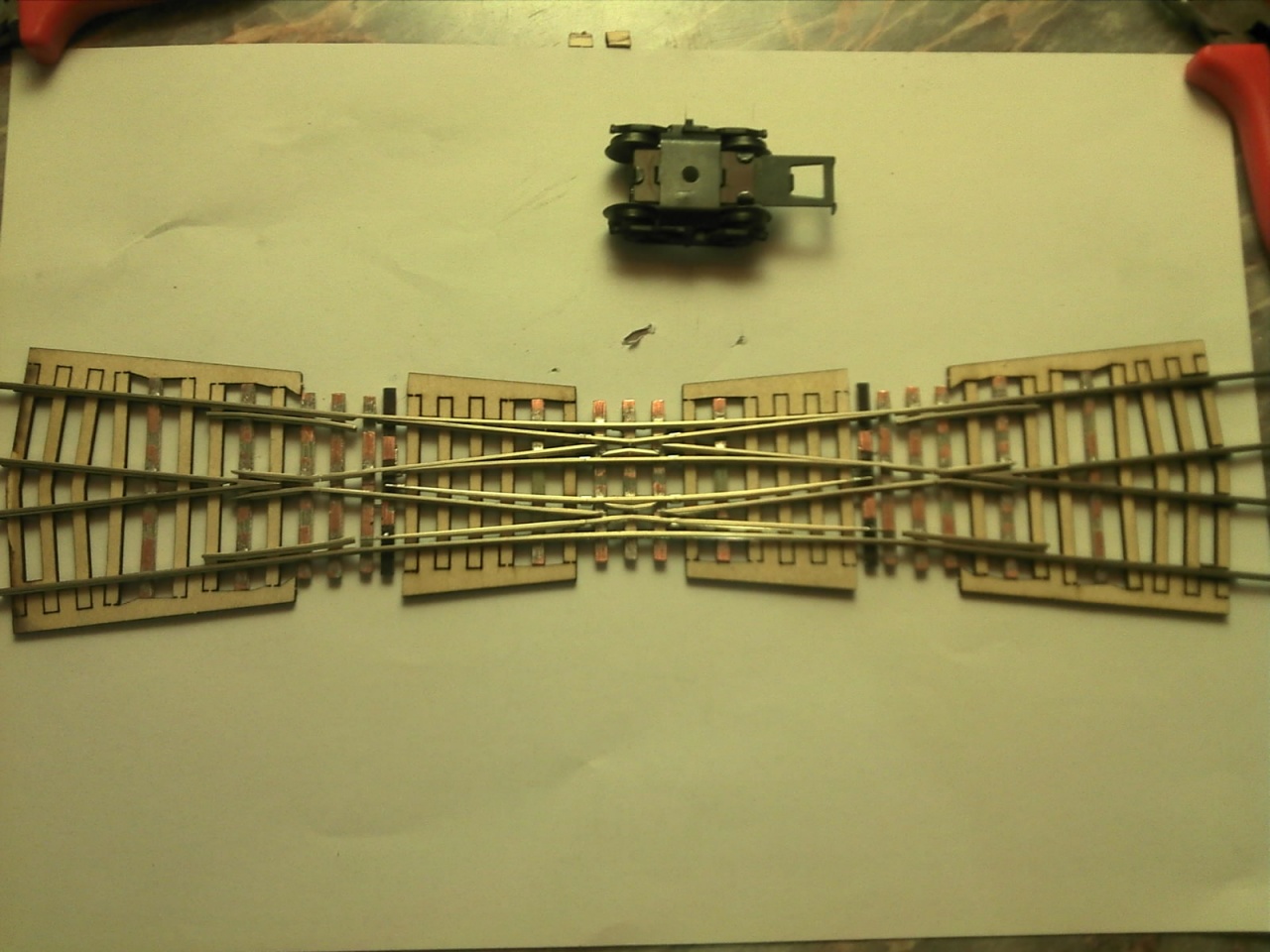

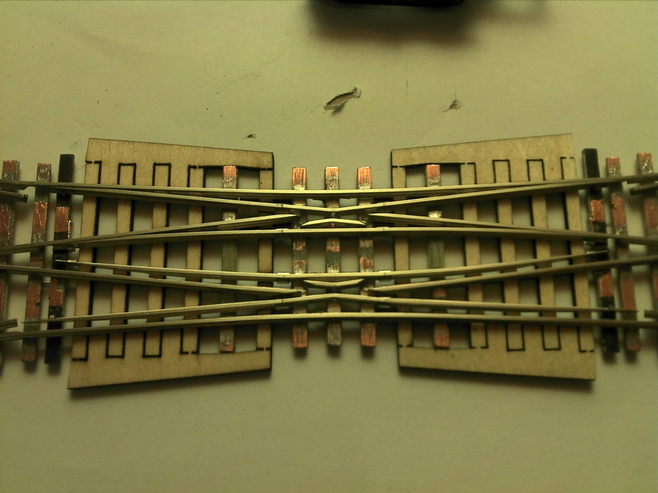

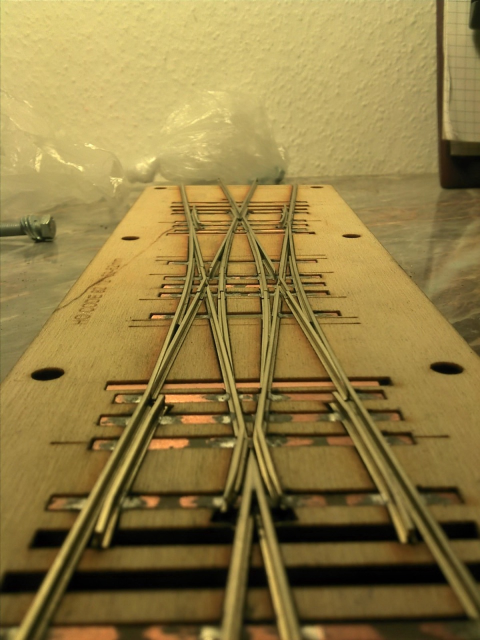

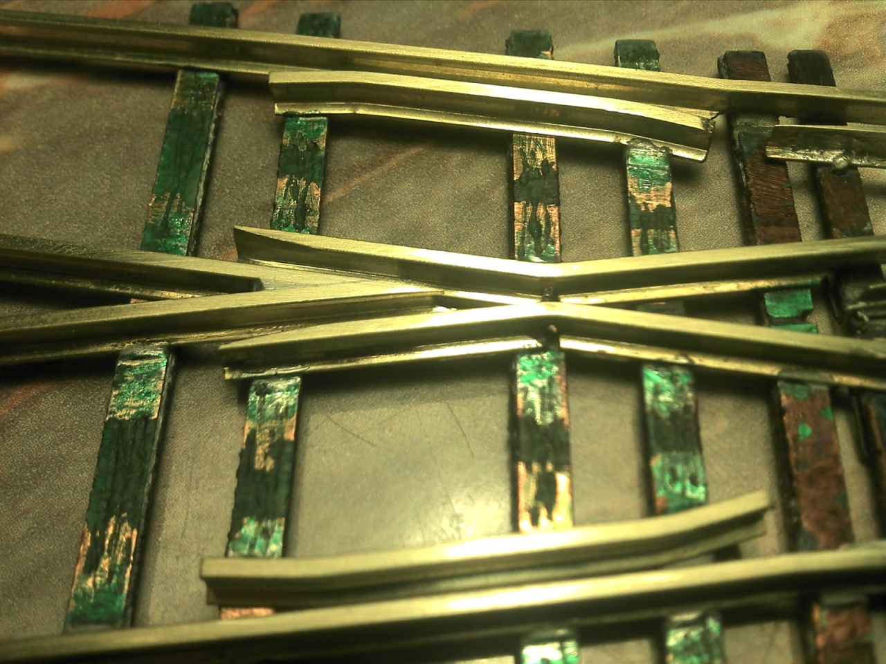

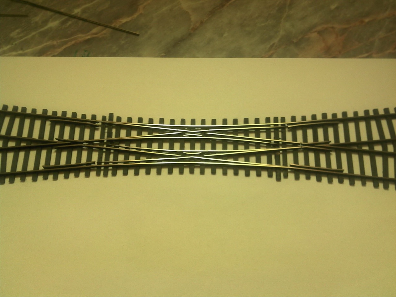

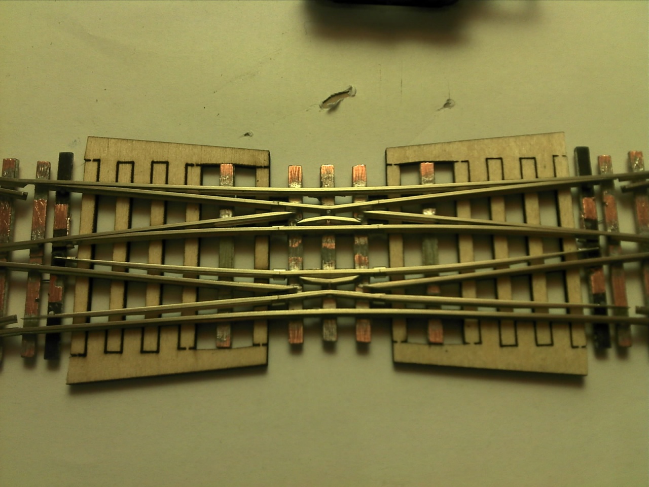

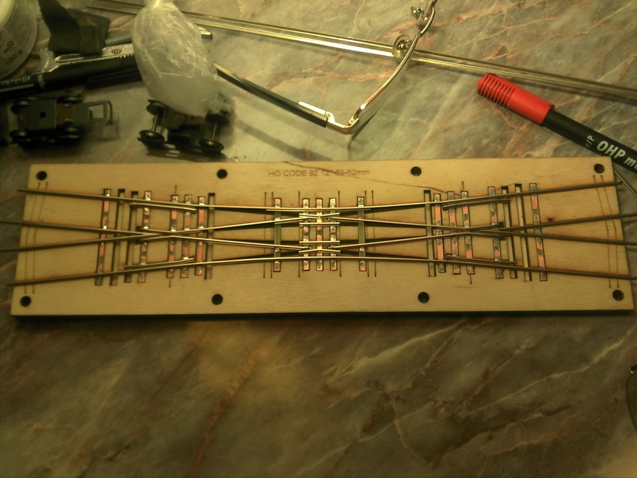

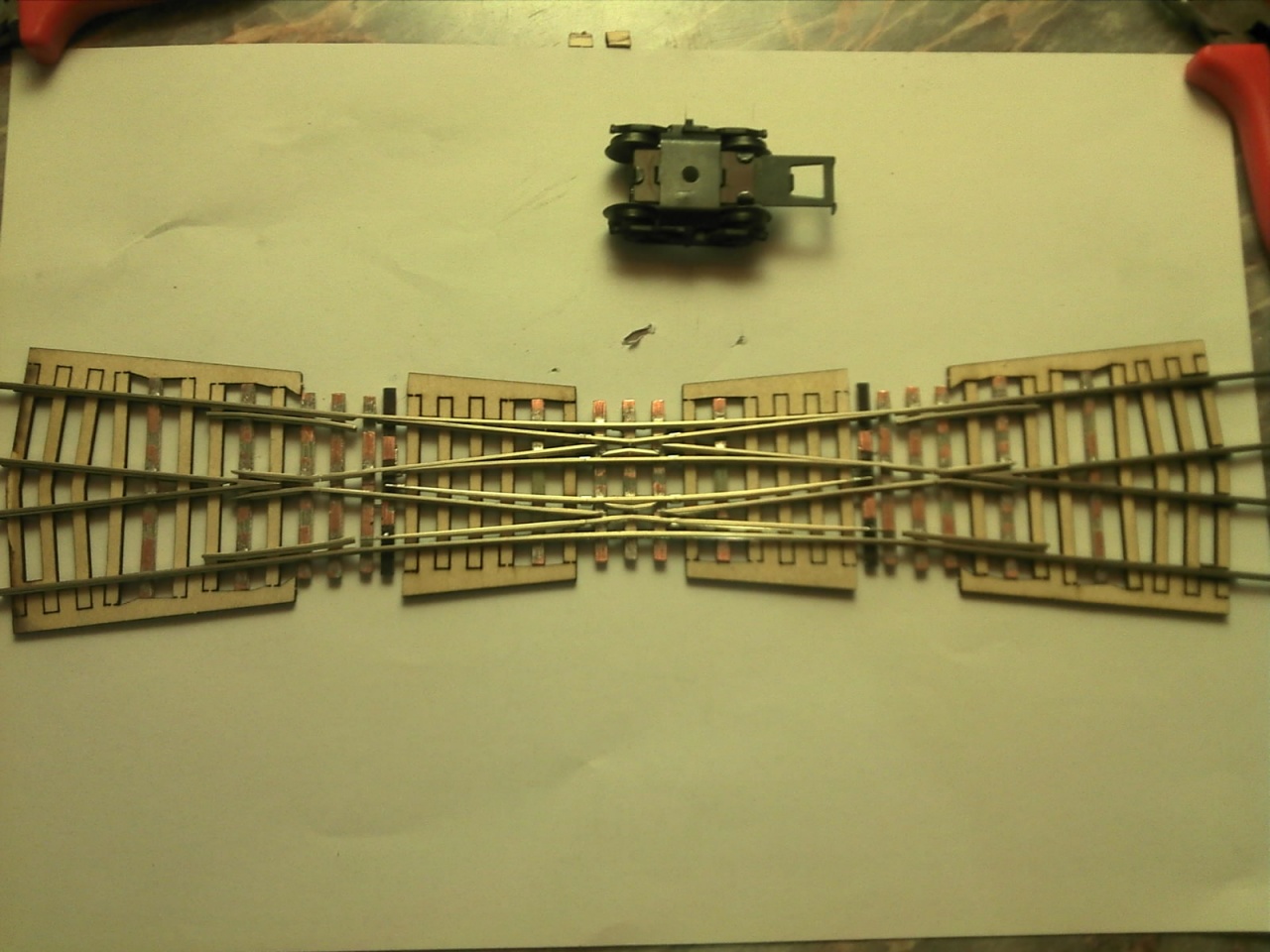

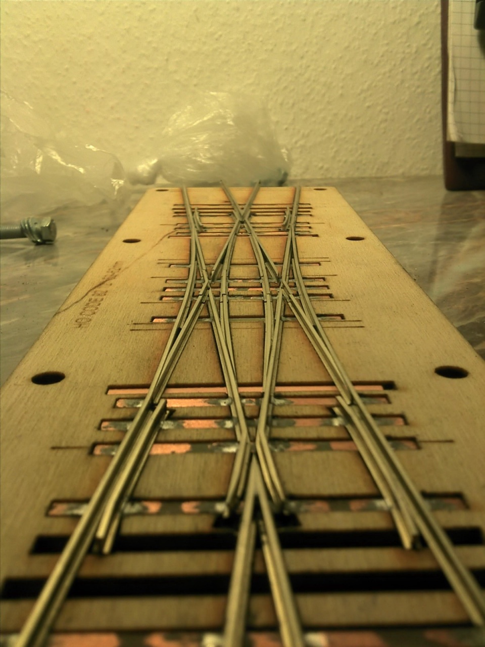

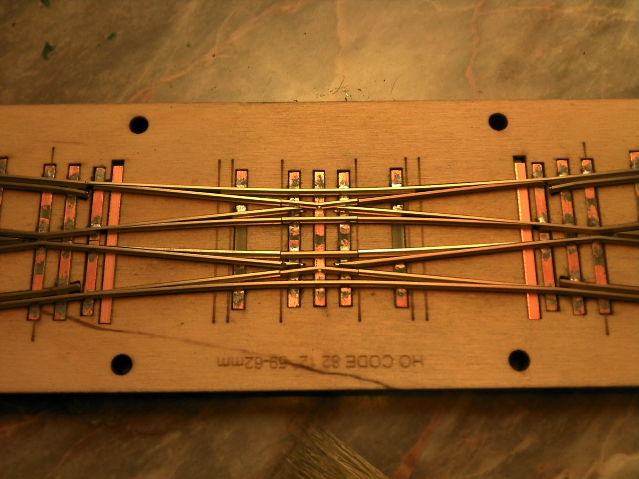

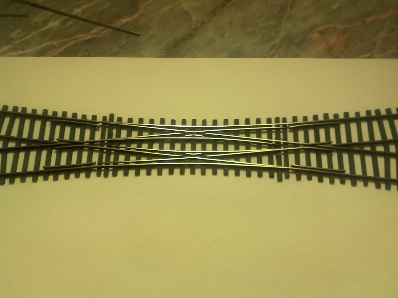

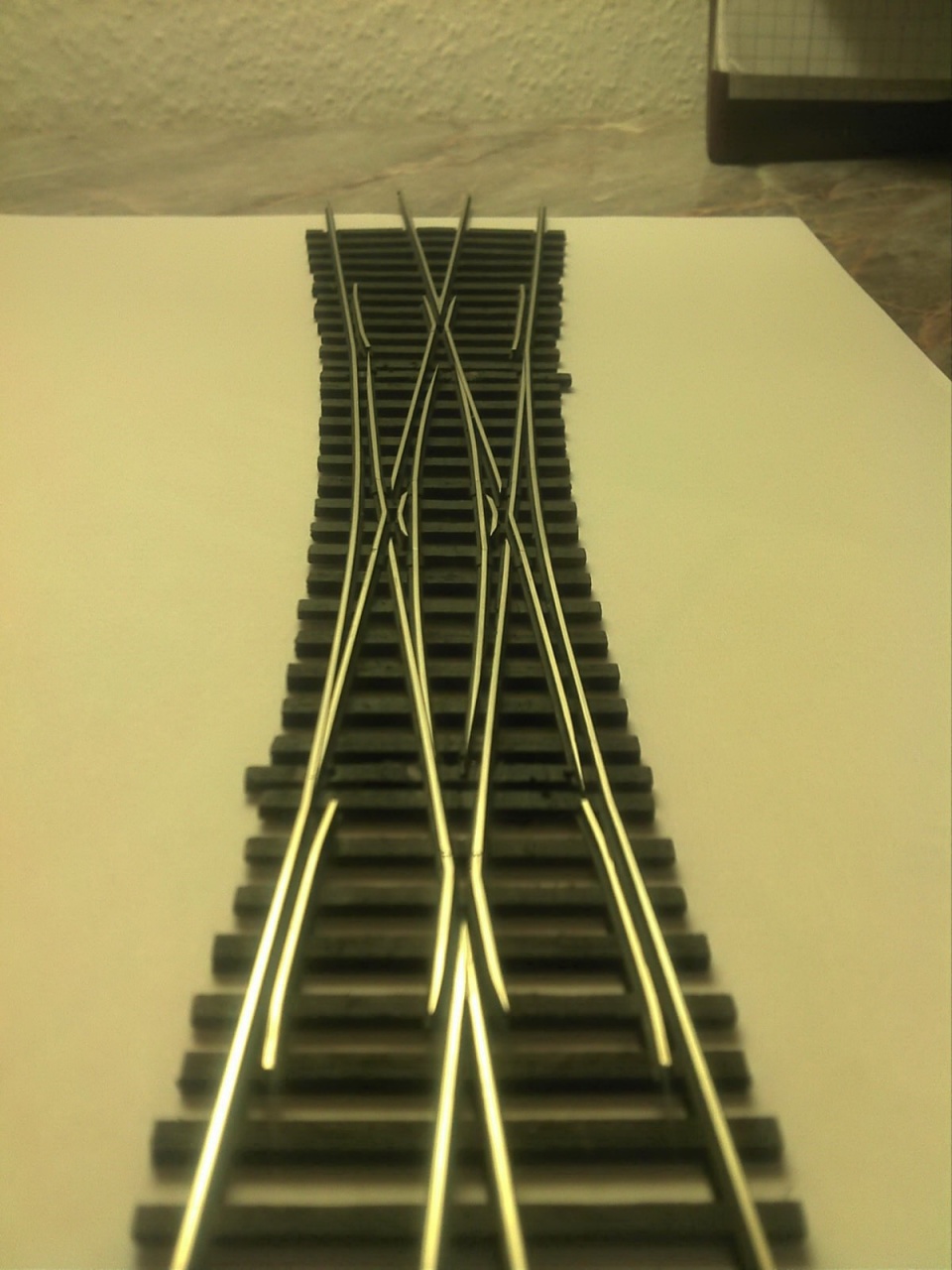

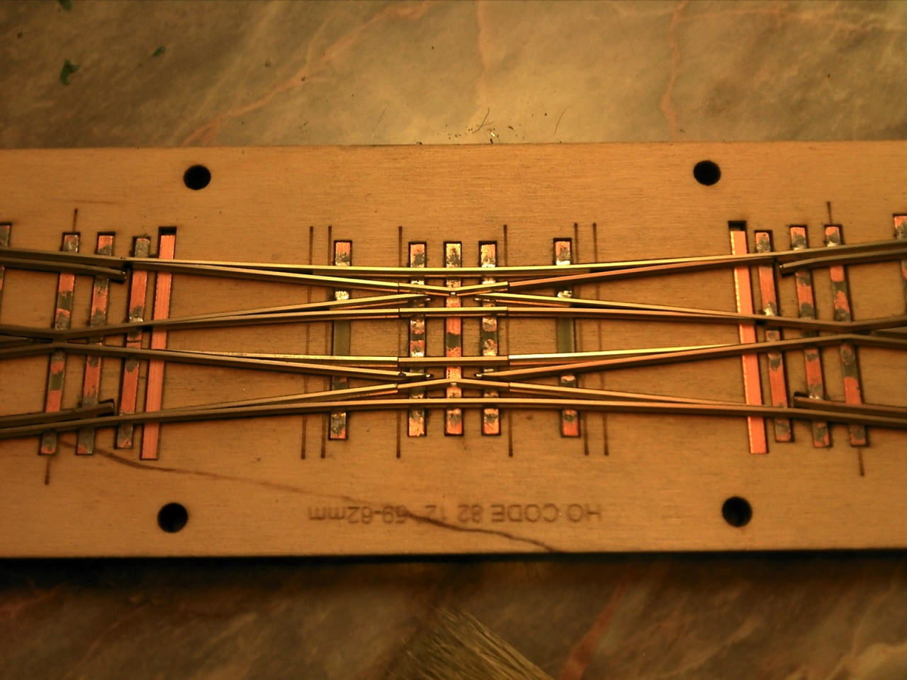

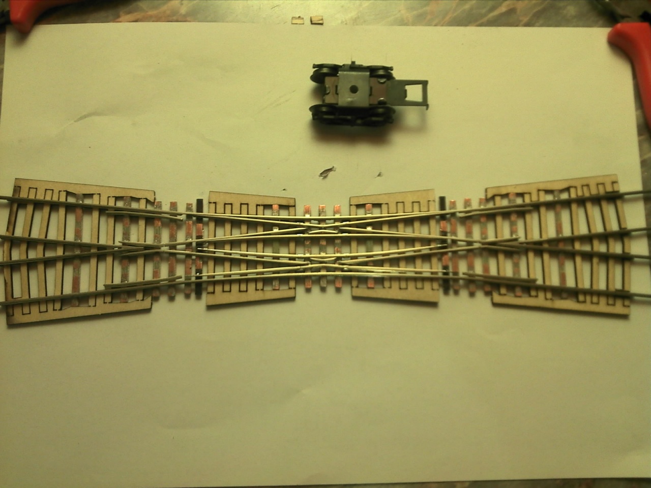

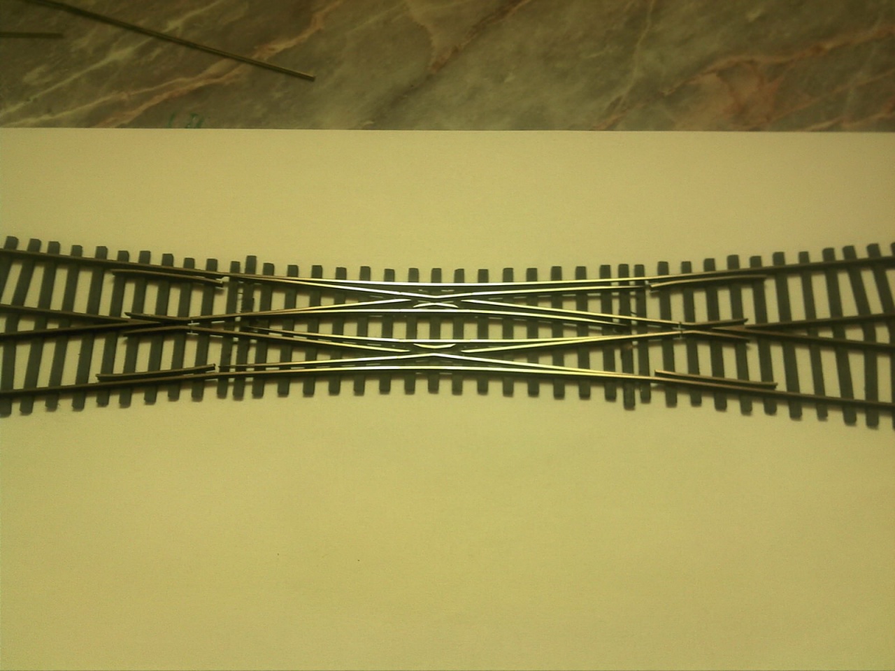

Ez egy megrendelésre készülő Tillig Elite geometriába illeszthető H0 12 fokos angolváltó, amiről már csak a csúcssínek hiányoznak.
(#11939) Mk48 2024 válasza Váltógyártó hozzászólására (#11929) Válasz • Dec 29, 2012
Csak lesek és majd hanyatt esek! Nagyon szép!
Egy szakmai titkot szeretnék tőlled kérdezni.
A sablon készítést hogyan oldottad meg?
(#11959) Váltógyártó válasza Mk48 2024 hozzászólására (#11939) Válasz • Dec 29, 2012
Elmondhatom, de akkor meg kell, hogy öljelek!

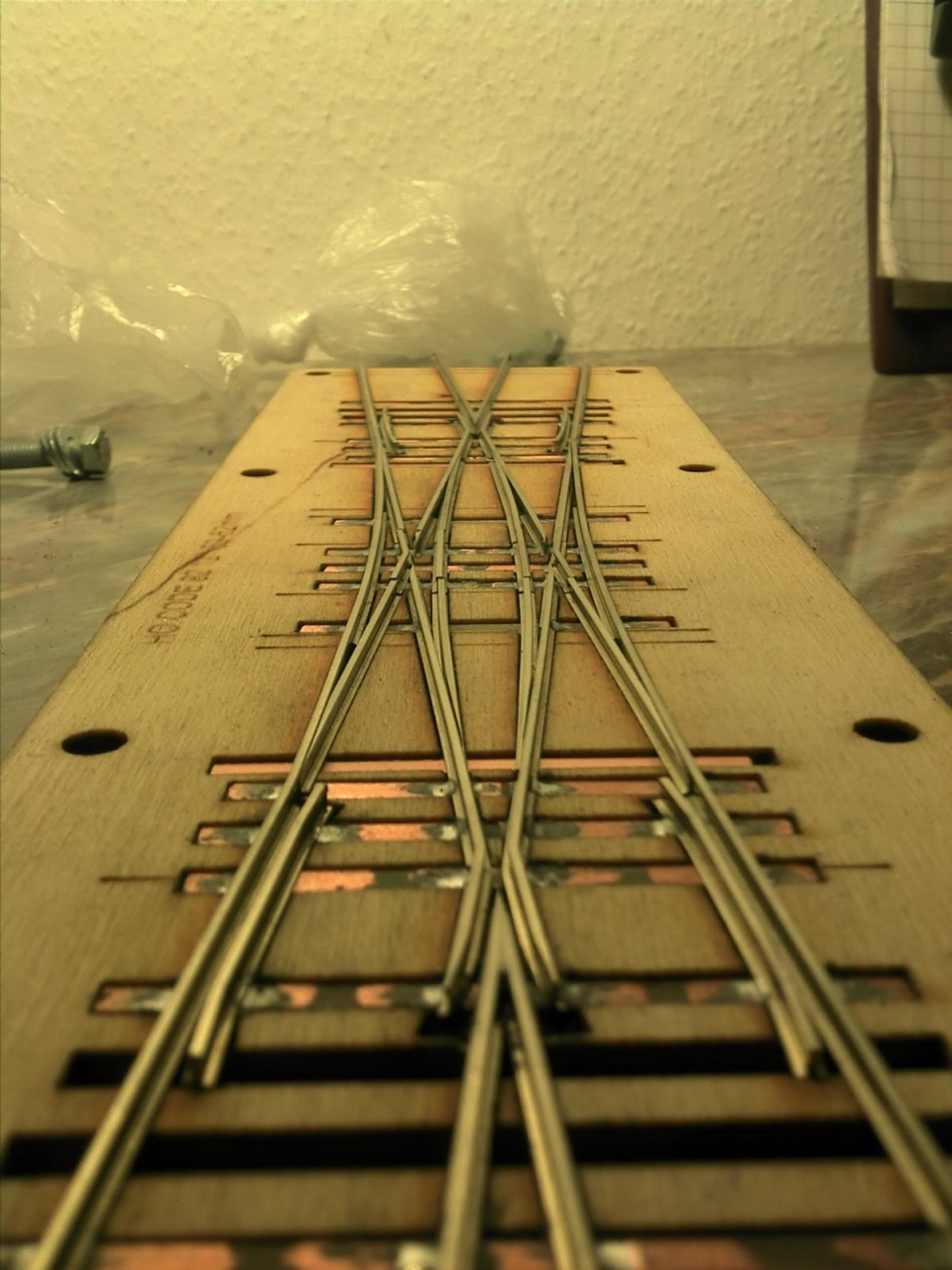

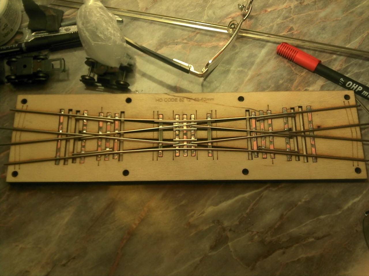

Nyírfa rétegelt lemezbe van lézerrel belevágva.
Na bakker, elmondtam, neked véged! Gyorsan fejezd be az asztalt és megyek!
Egyébként elkészültek a sablonok, úgyhogy ha adsz egy sínszálat, és megmondod, hogy a könyvből melyik váltót szeretnéd, akkor csinálhatok egy próbadarabot.

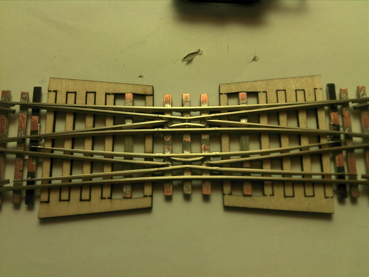

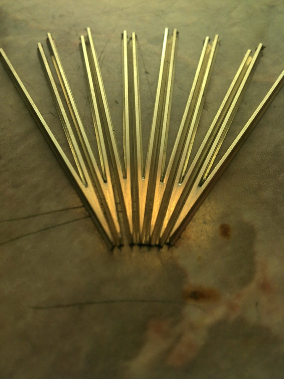

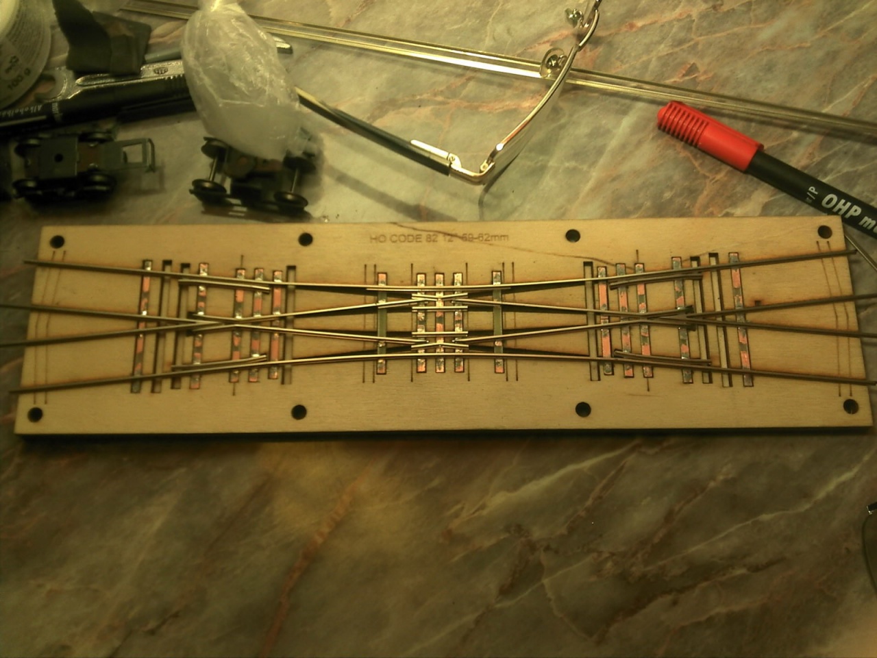

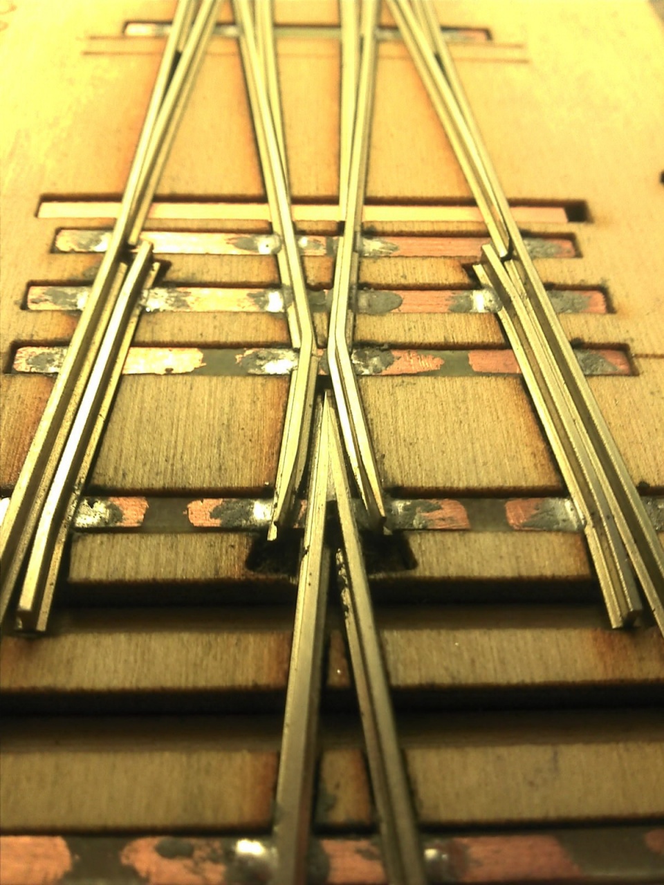

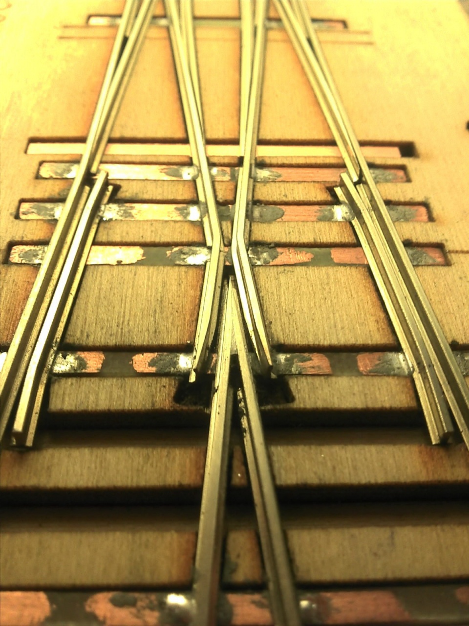

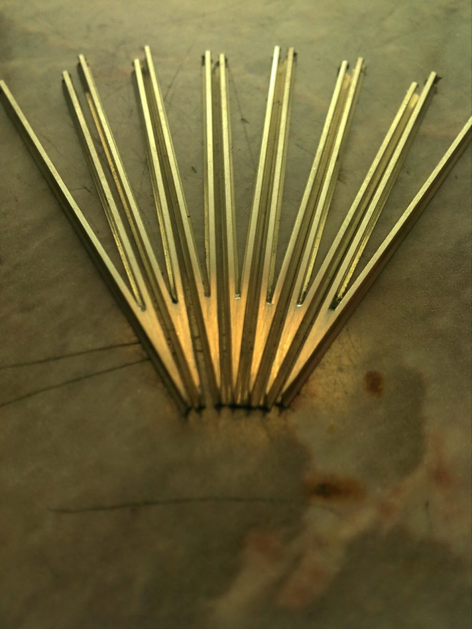

Ma családi program volt, de azért a csúcssíneket megcsináltam.

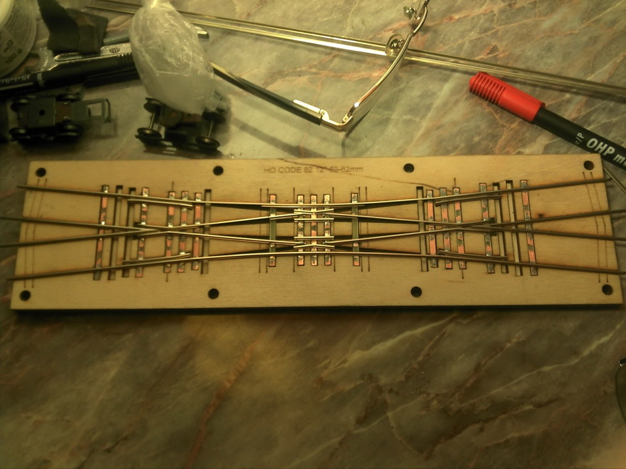

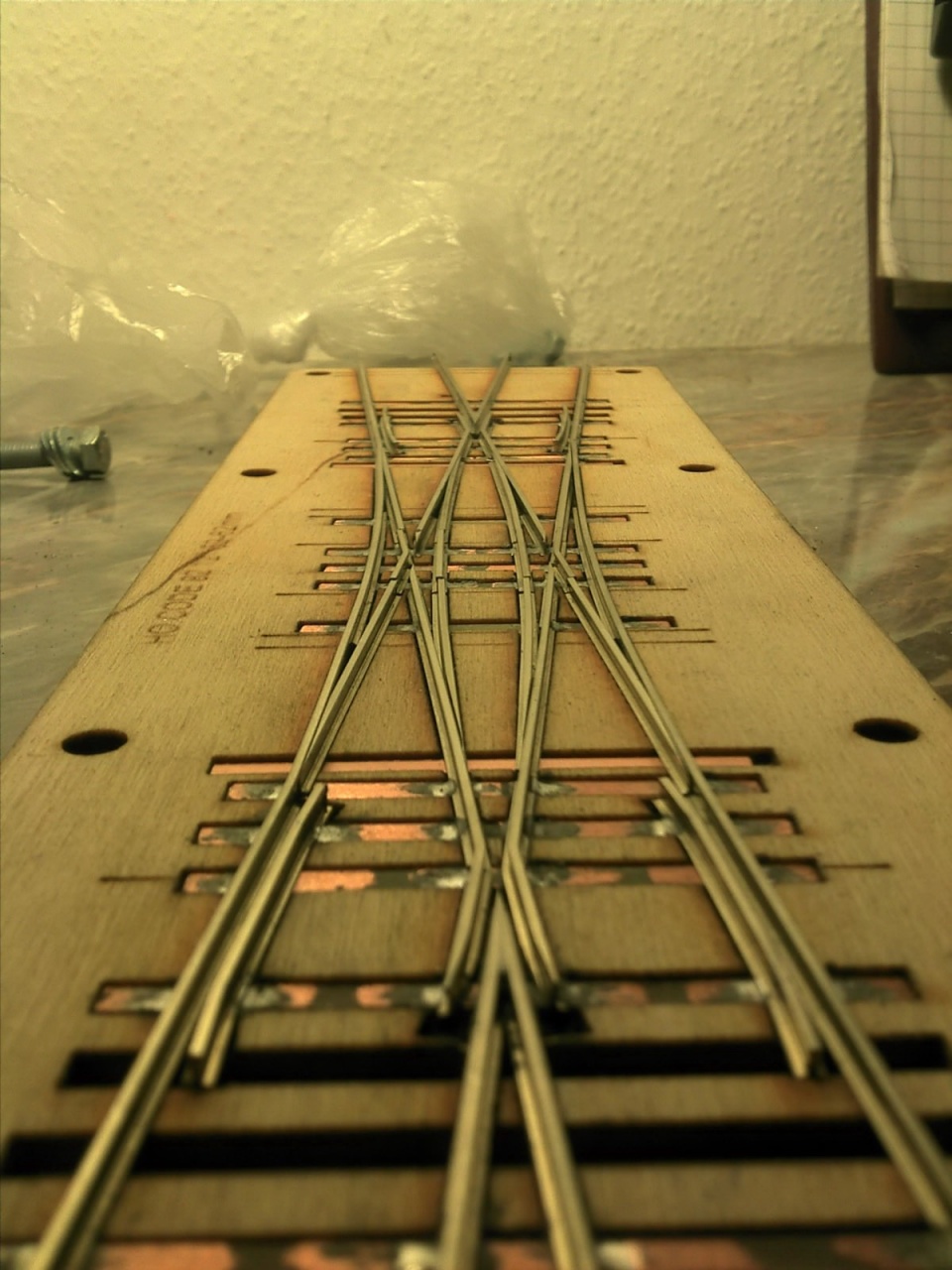

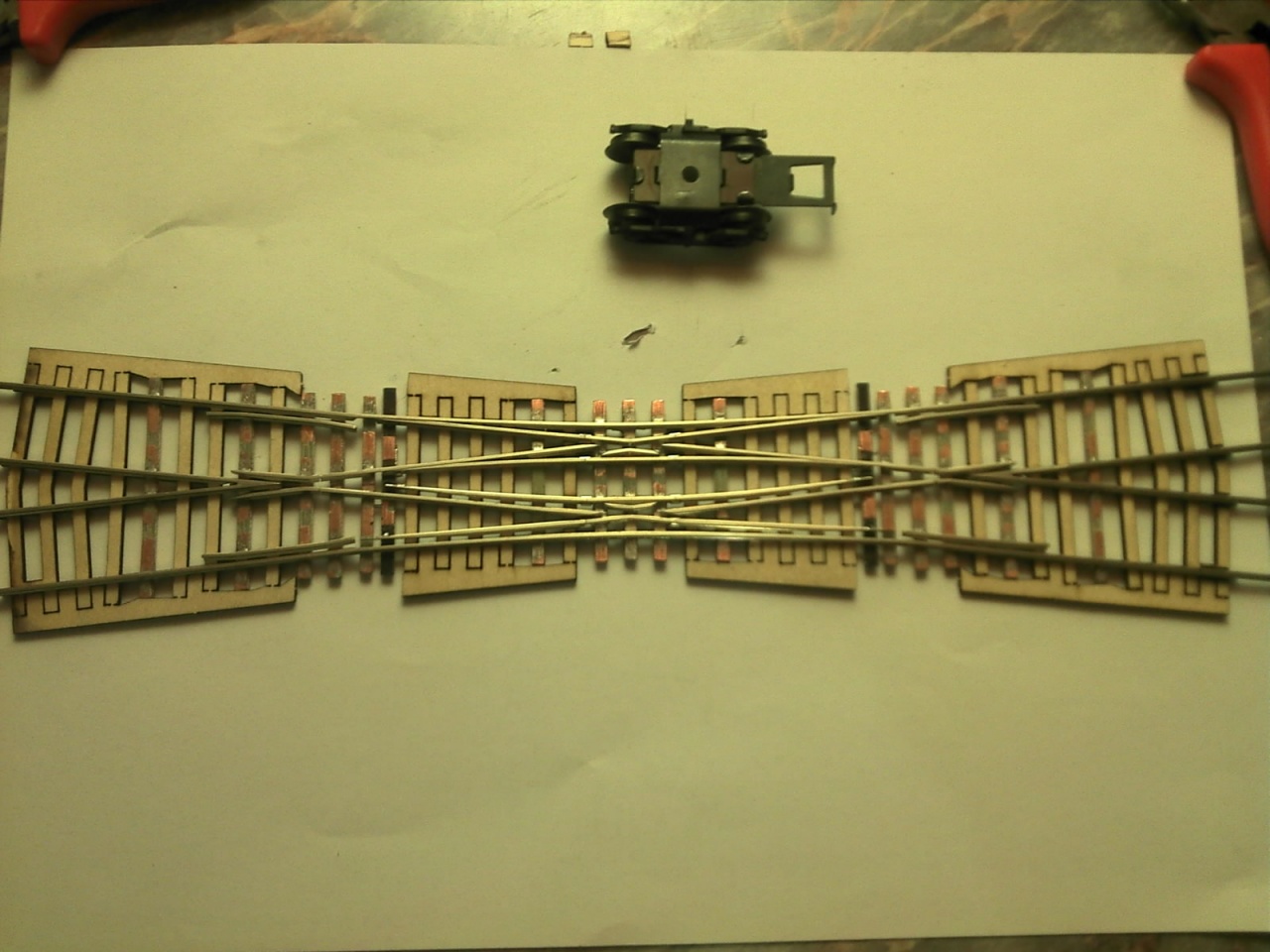

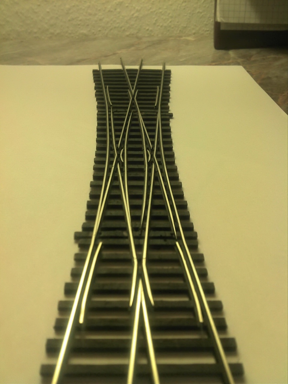

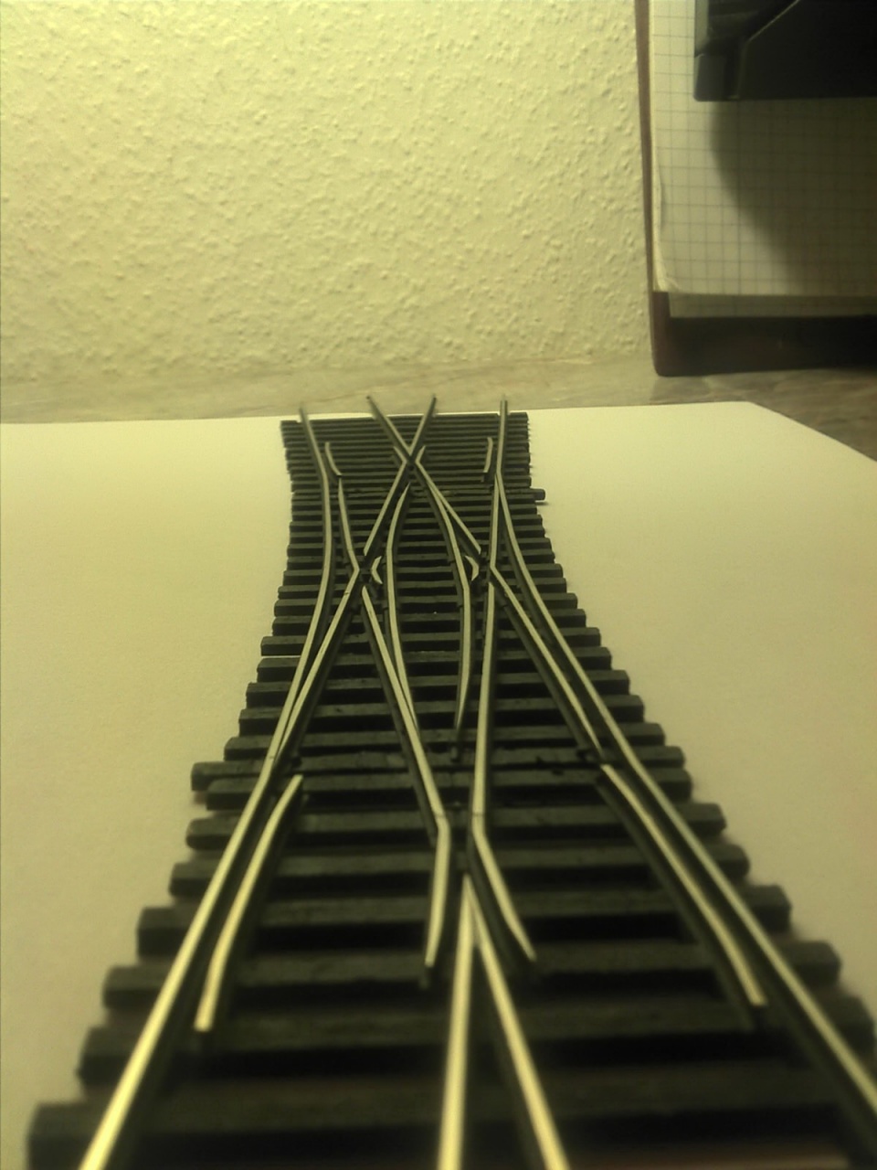

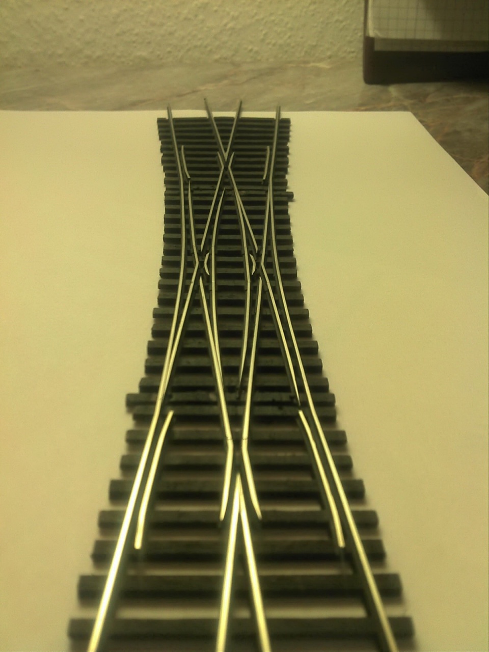

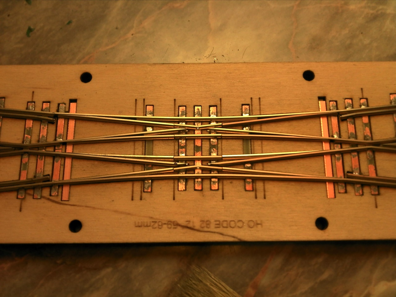

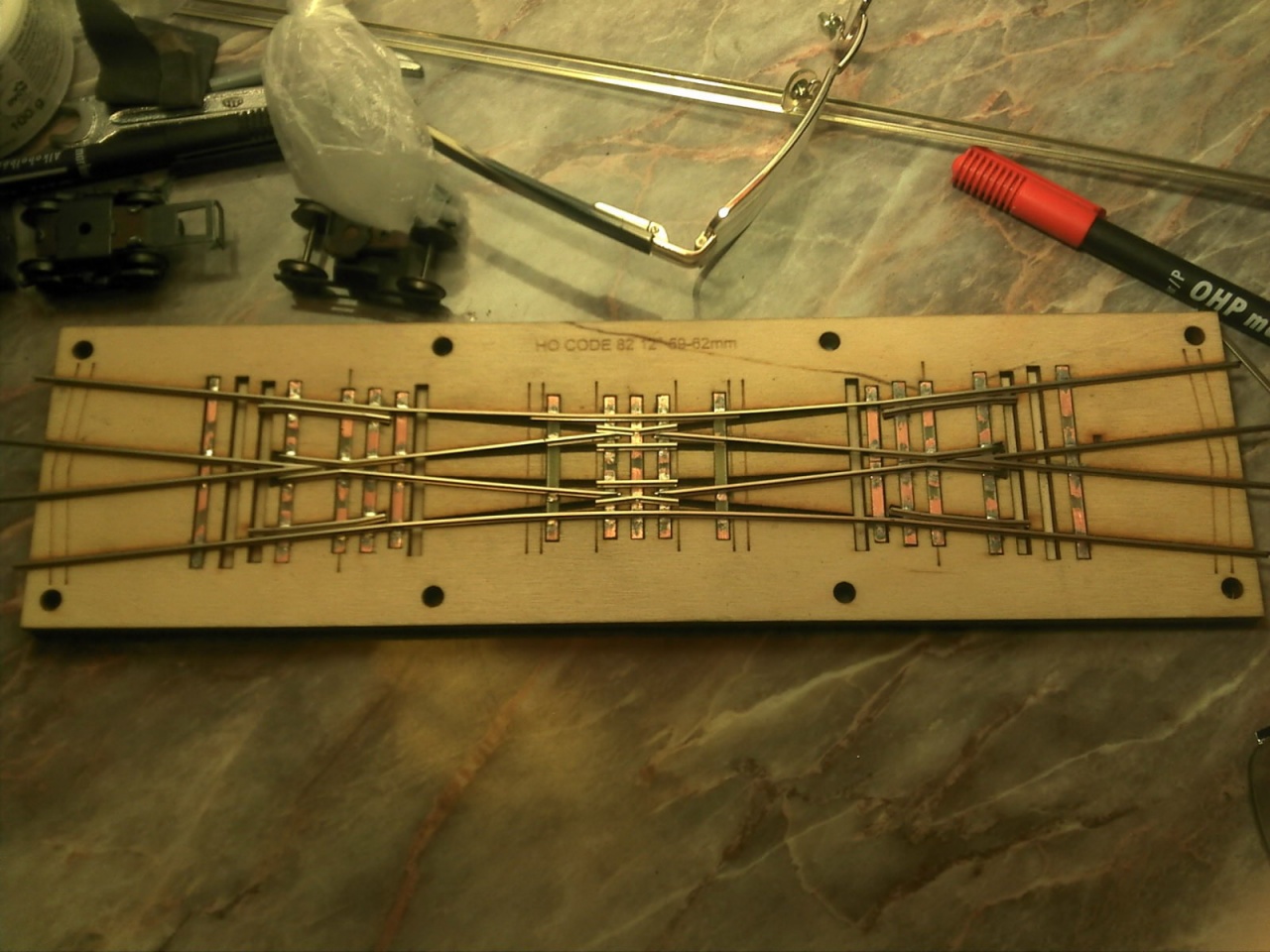

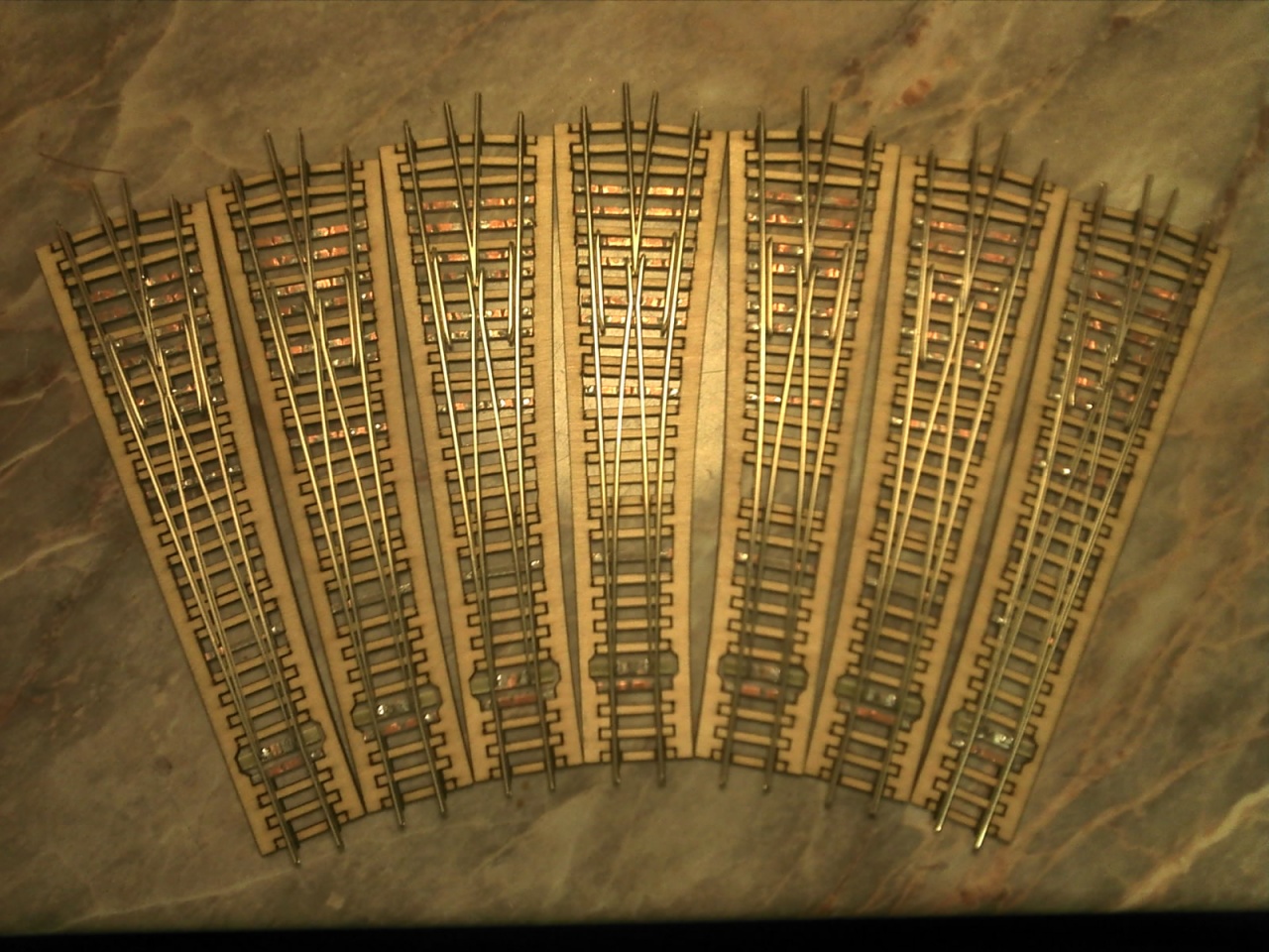

A most készülő angolváltó szerkezete is elkészült, holnap talpfa ragasztás és festés. A középrészbe nem akartam vezetősínt építeni, de aztán üzembiztonsági szempontok miatt meggondoltam magam. Jó minőségű gördülőállomány esetén biztos nem lenne gond, de az ördög nem alszik...

(#12016) Antal Miklós válasza Váltógyártó hozzászólására (#11735) Válasz • Dec 31, 2012
Szia. Nagyon köszönöm a választ. A sablont hol vetted? Vagy magad csináltad? Milyen hajtóművet fogsz használni hozzá?
Egyben kívánok Neked és Minden Modellvasutas Barátunknak nagyon Boldog Új Évet.
(#12023) Váltógyártó válasza Antal Miklós hozzászólására (#12016) Válasz • Dec 31, 2012
Hi!
A sablont én terveztem, és csináltattam. A hajtómű tervei is meg vannak már, csak időm nincs rá hál' Istennek!
Majd, ha csinálom az asztalomat, megcsinálom azt is.

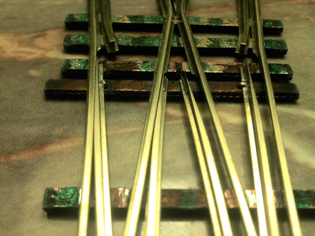

(#12086) Váltógyártó hozzászólása Válasz • Jan 1, 2013

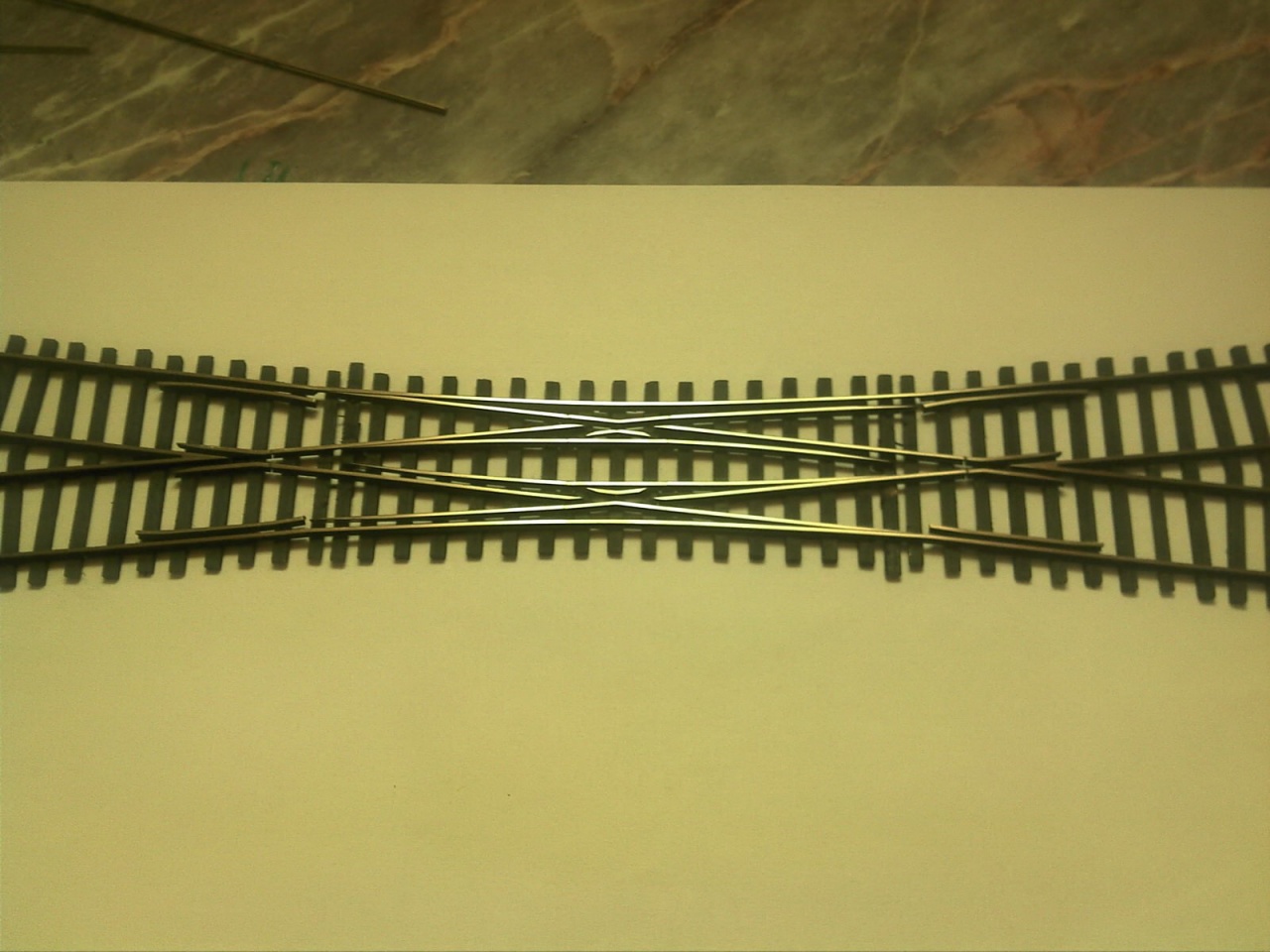

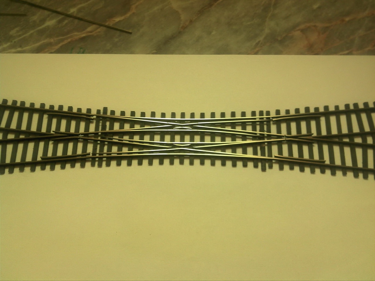

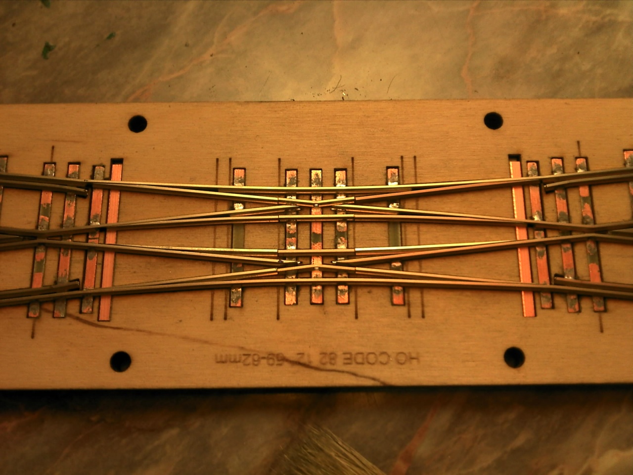

Kész van az angol.
(#12099) Mk48 2024 válasza Váltógyártó hozzászólására (#12086) Válasz • Jan 1, 2013
Szép lett!
