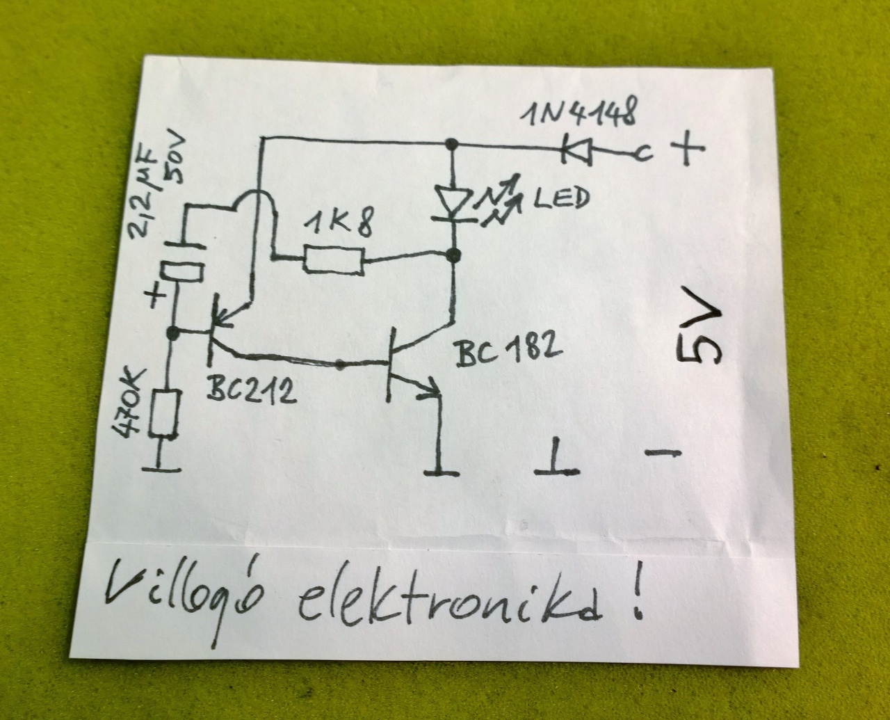

etwg:
Kössz!
Ilyen maradék, hulladék anyagaim vannak,úgyhogy ezekből szoktam dobozokat csinálni.
Nekem nagyon bevált,megfelel,jobbat is tudnék,de minek.
5mm-es víztiszta anyag,hasonló,mint a plexi,csak nem törékeny.
Már keresgélem a következő elektronikát.

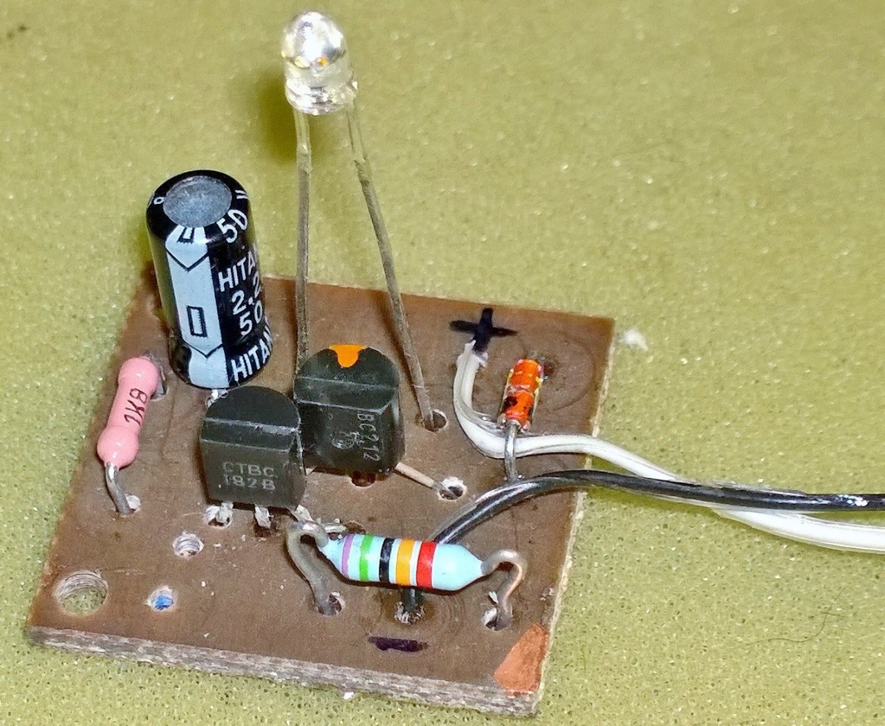

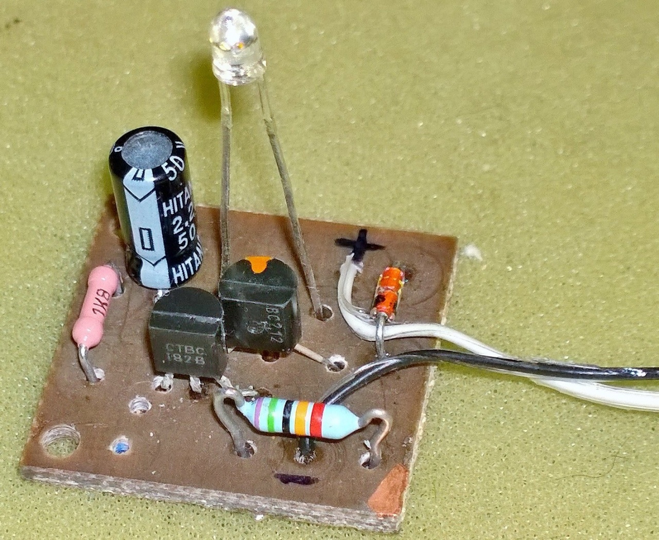

Foglaltságérzékelőt most terveztem egy újat a sokat szidott eszköz helyett. Ez már rendesen érzékel minden terhelést!

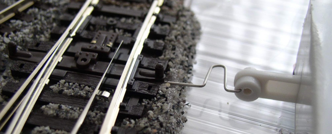

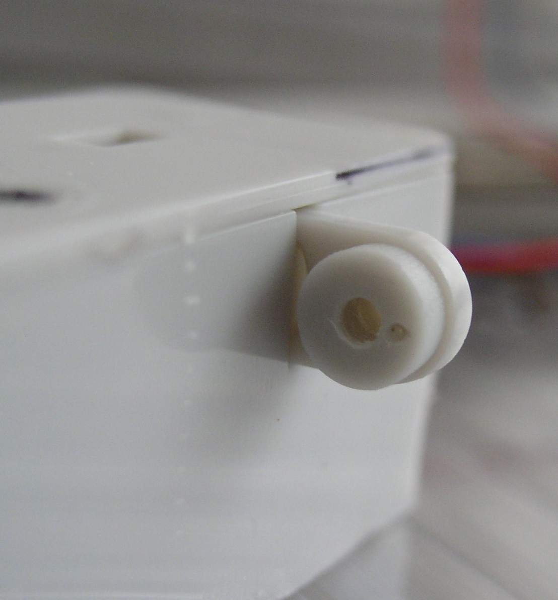

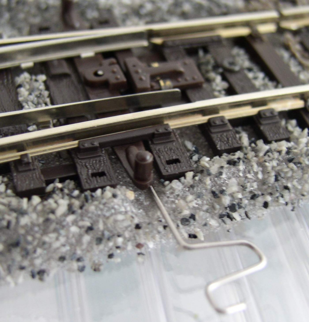

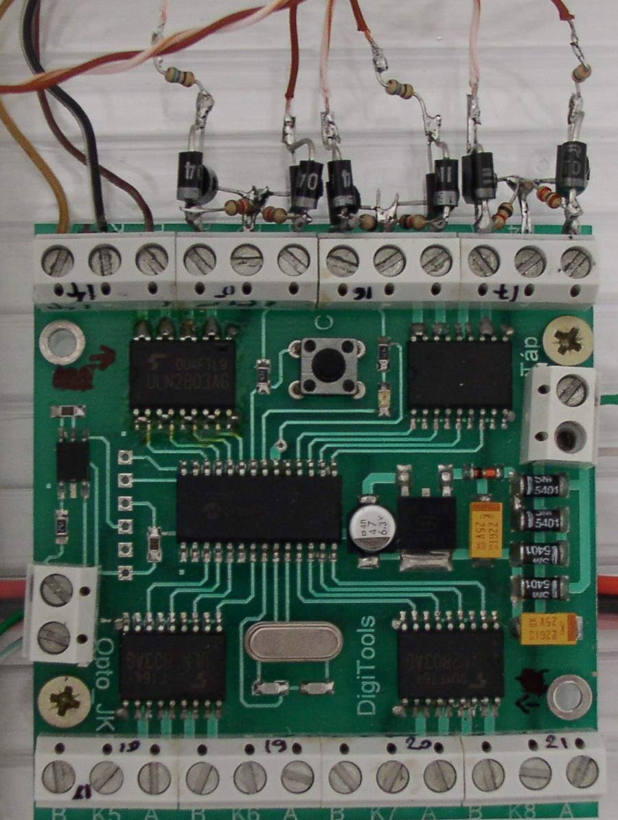

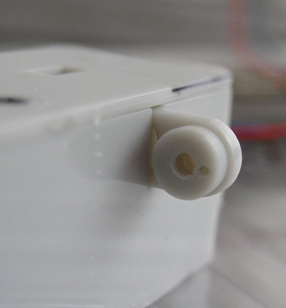

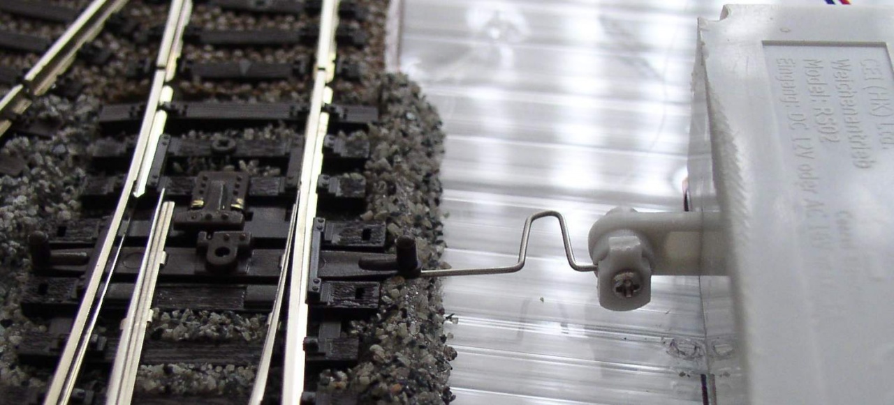

(#29090) diginewl hozzászólása Válasz • Jan 31, 2014

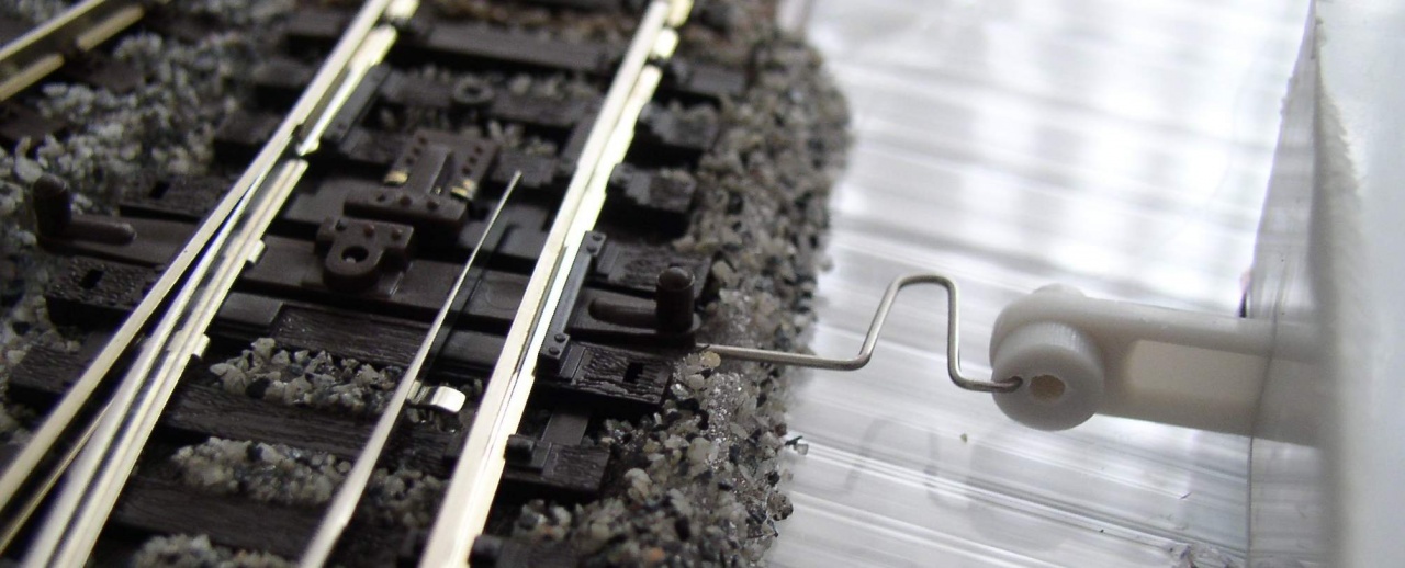

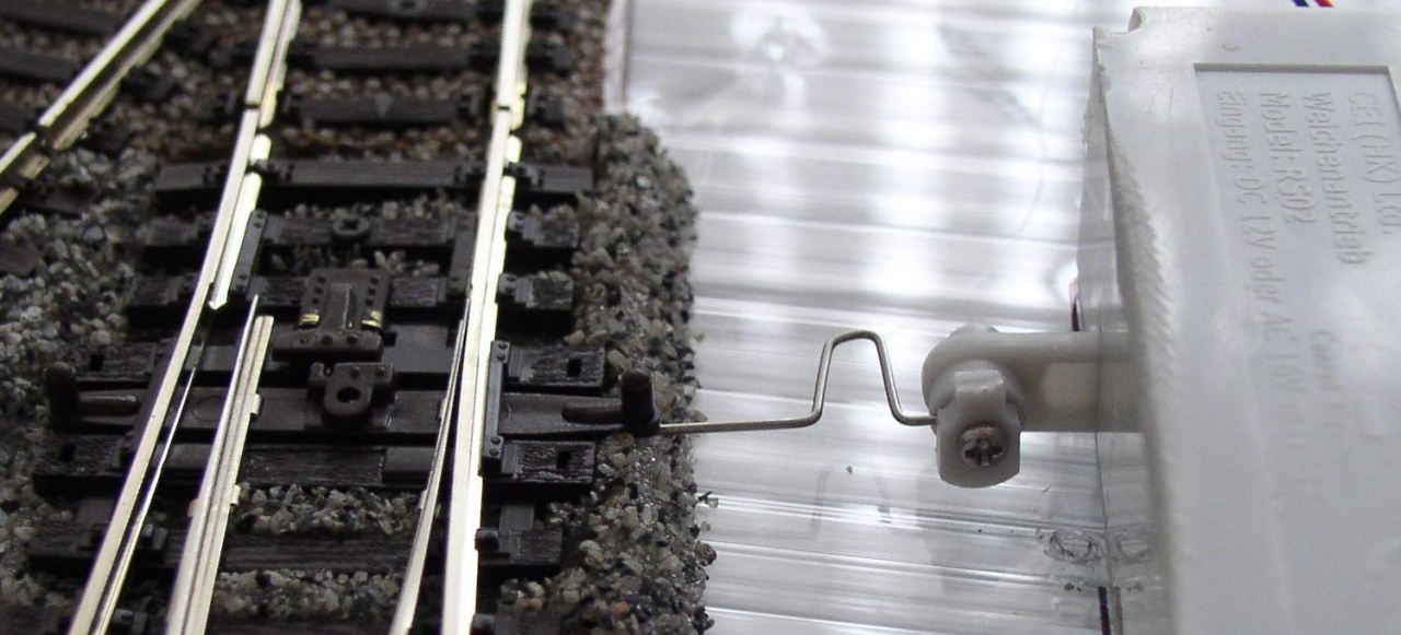

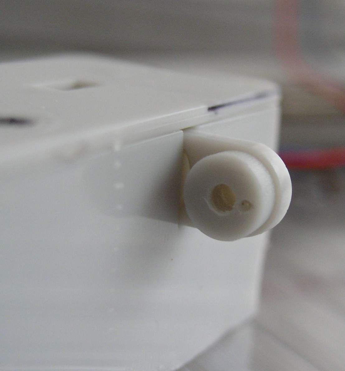

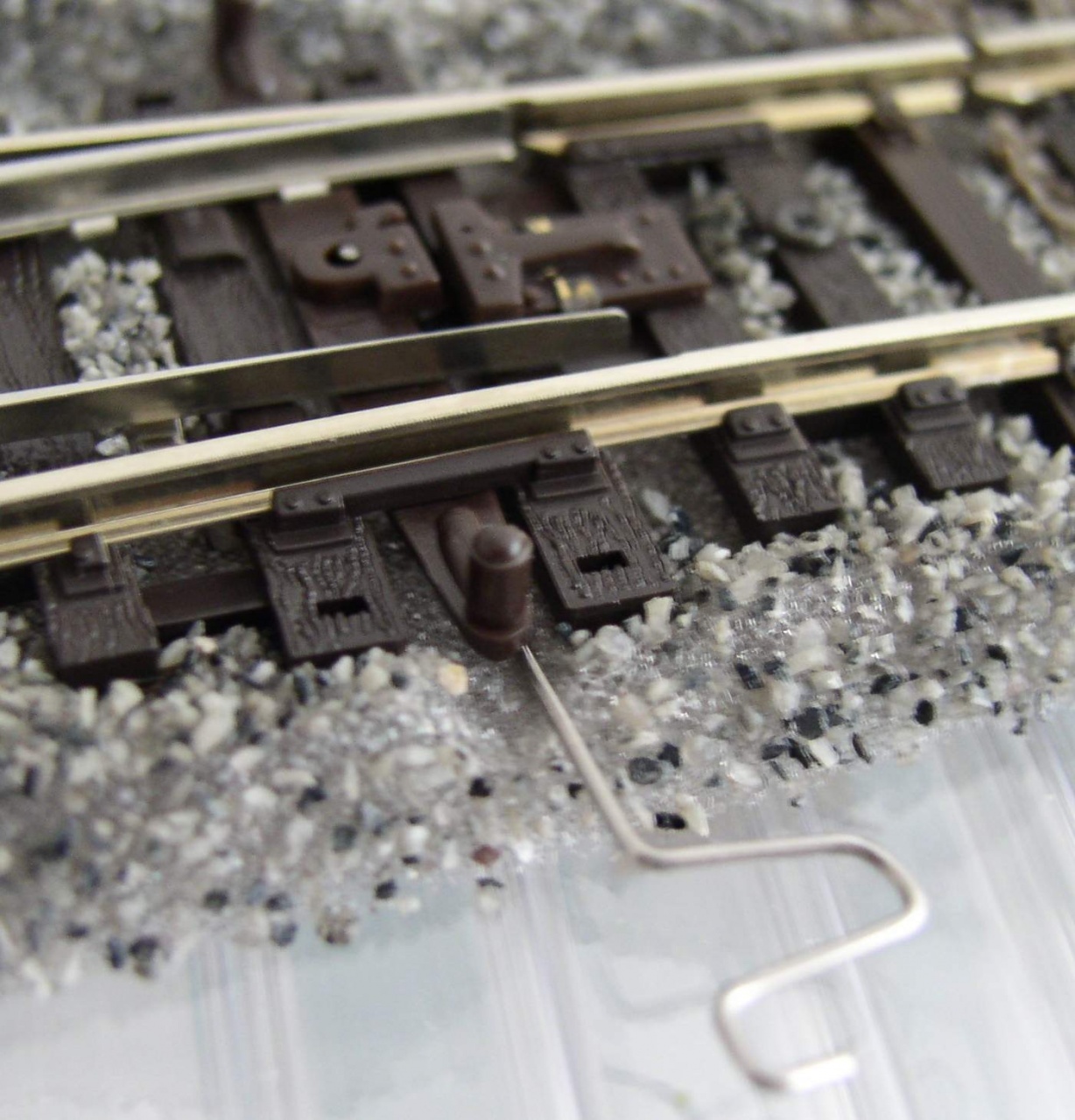

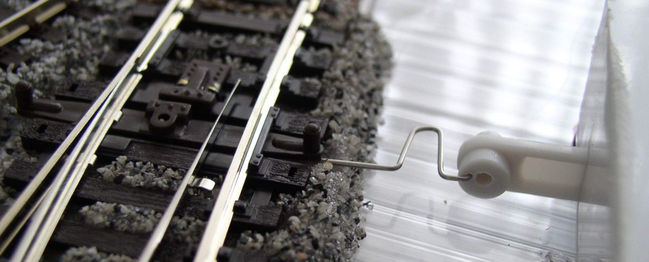

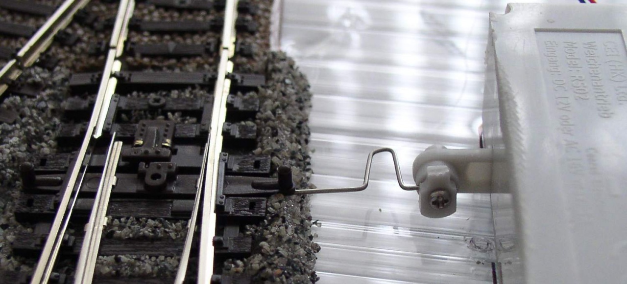

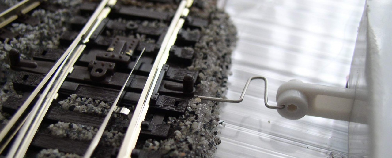

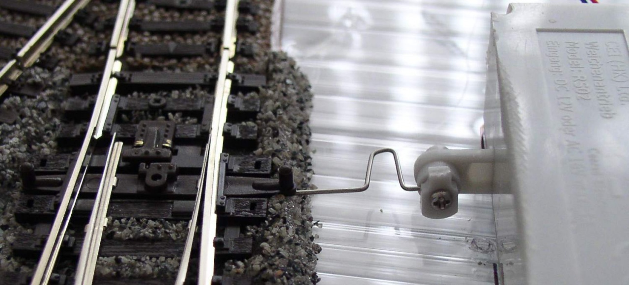

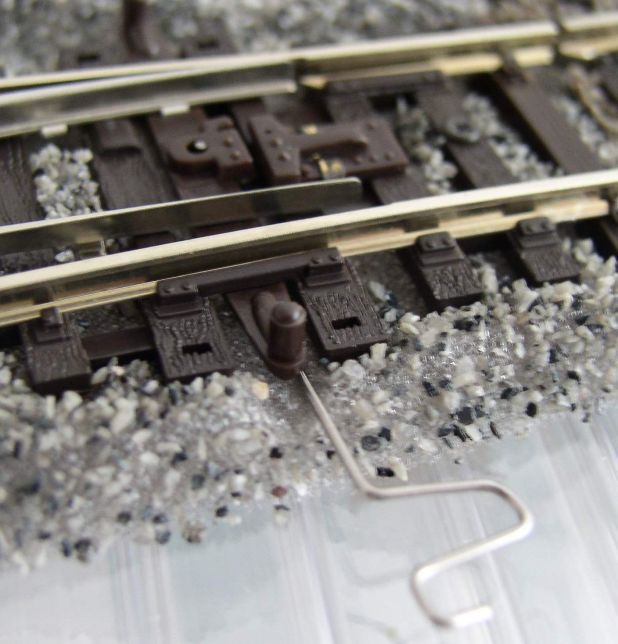

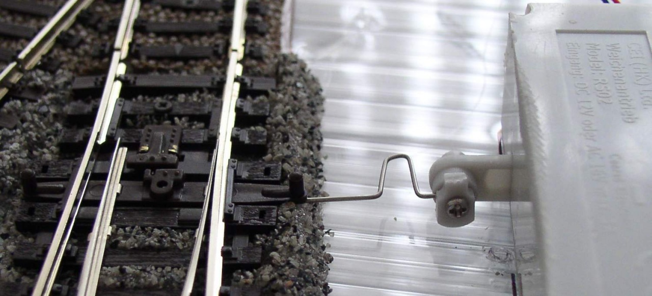

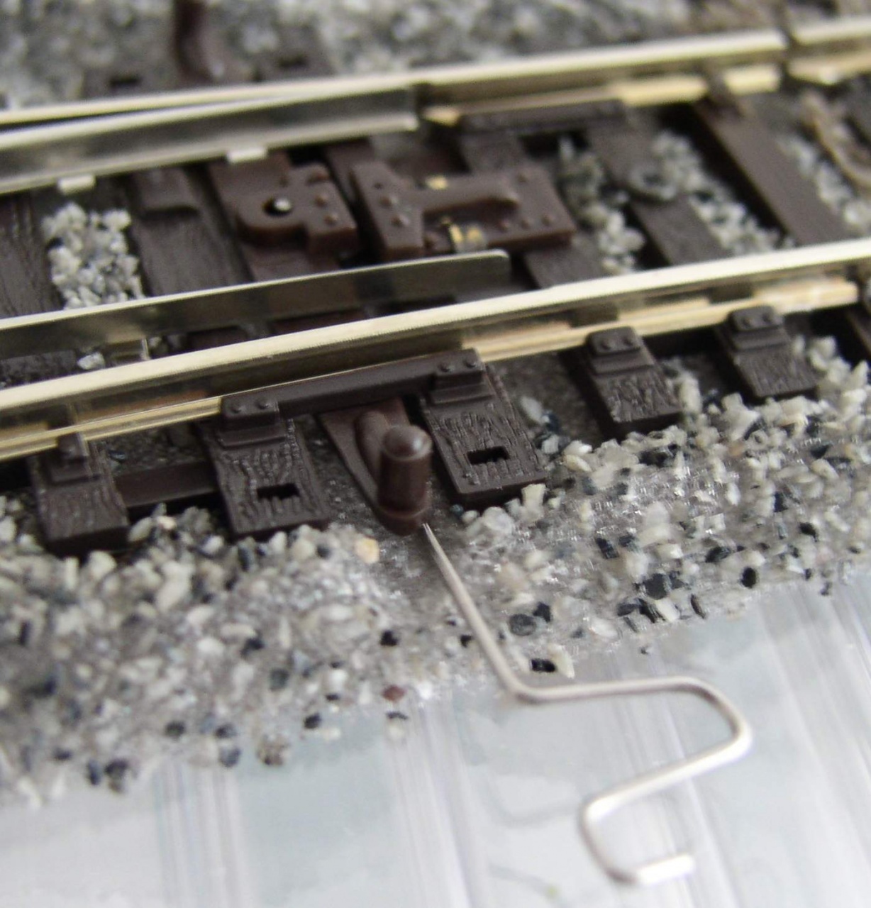

Íme egy conrad/peco/digitools találkozás nálam DCC üzemben.
Szintén nem követendő, de mint érdekességet bemutatnám:

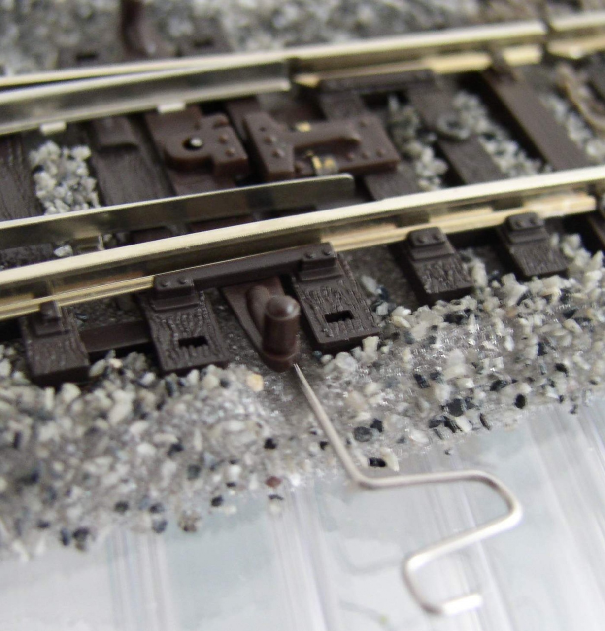

Pont úgy jött ki mindenhol, hogy a a felső szint alatt mennek a vágányok, így felszín alatti váltóállítást elvetettem.

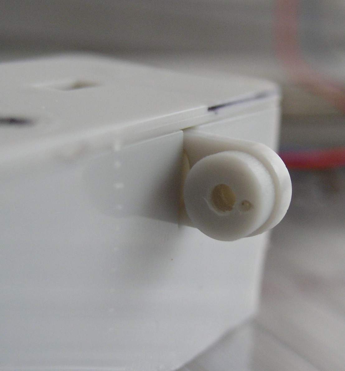

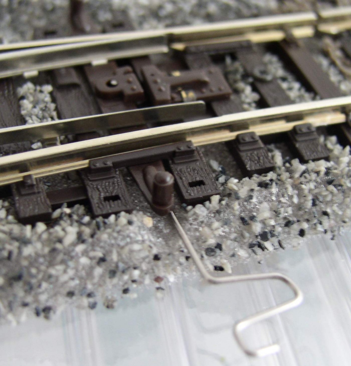

A conrad állítóművet kicsit átalakítottam, és lefordítottam.
A biztos állítás érdekében egy 0,8-as lyukat fúrtam az állítóműbe, ebbe ment bele az acélszál.
A peco váltóban van egy belső erős rugó.
Simán az acélszállal nem váltja át a váltót, de ezzel az "U" alakkal szépen.
Ami tetszik, hogy kb 1 másodperc alatt lassan tekei át a váltót a motor.

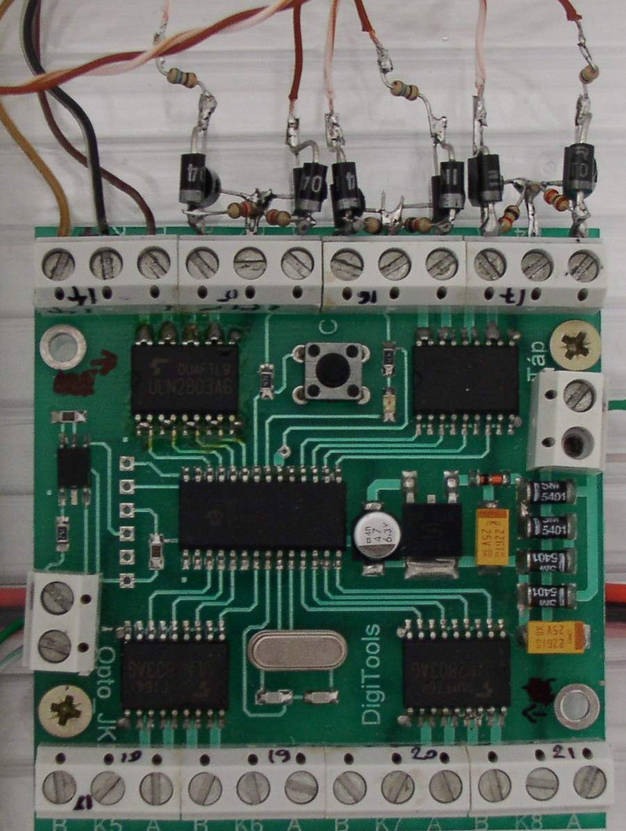

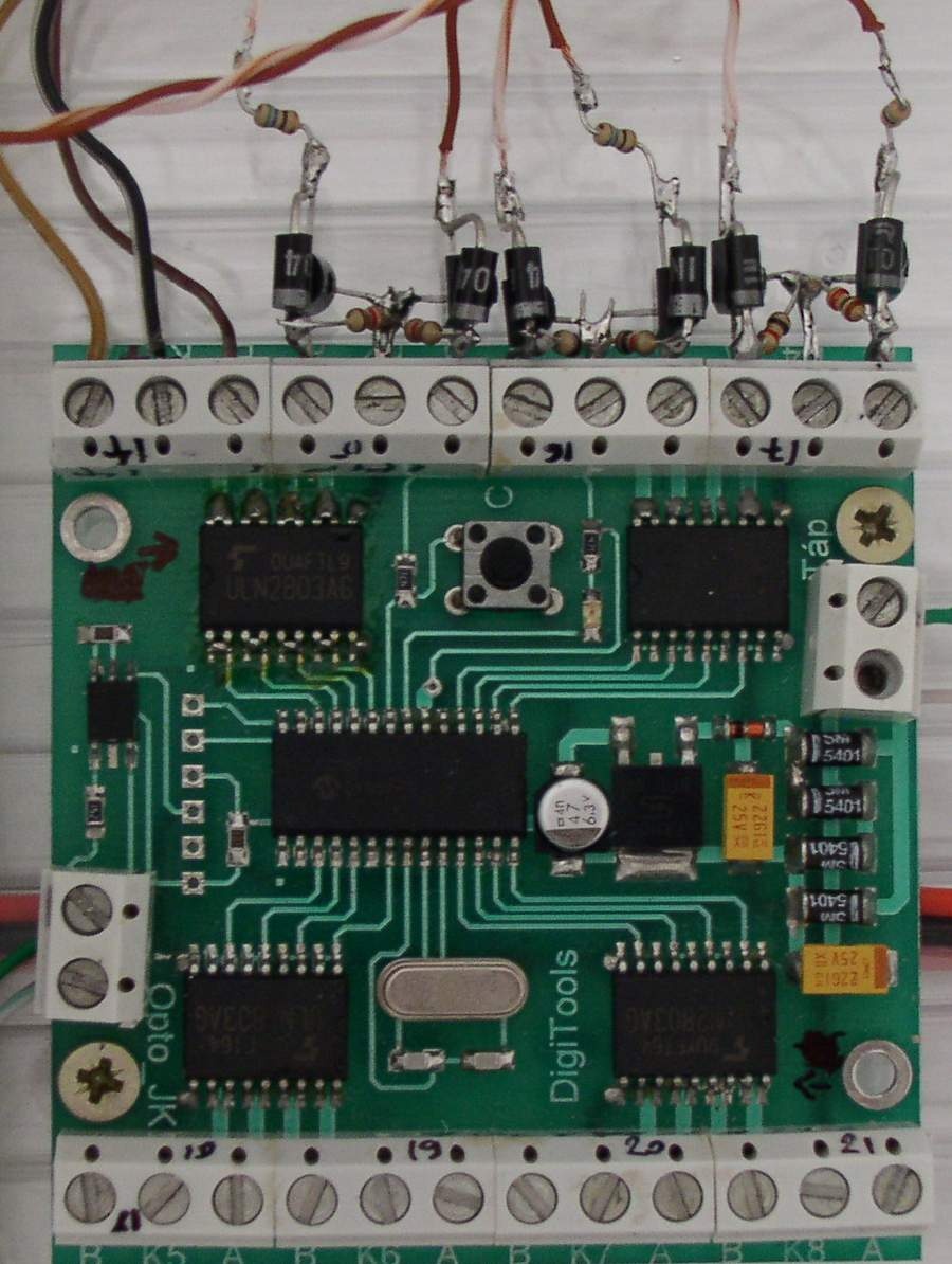

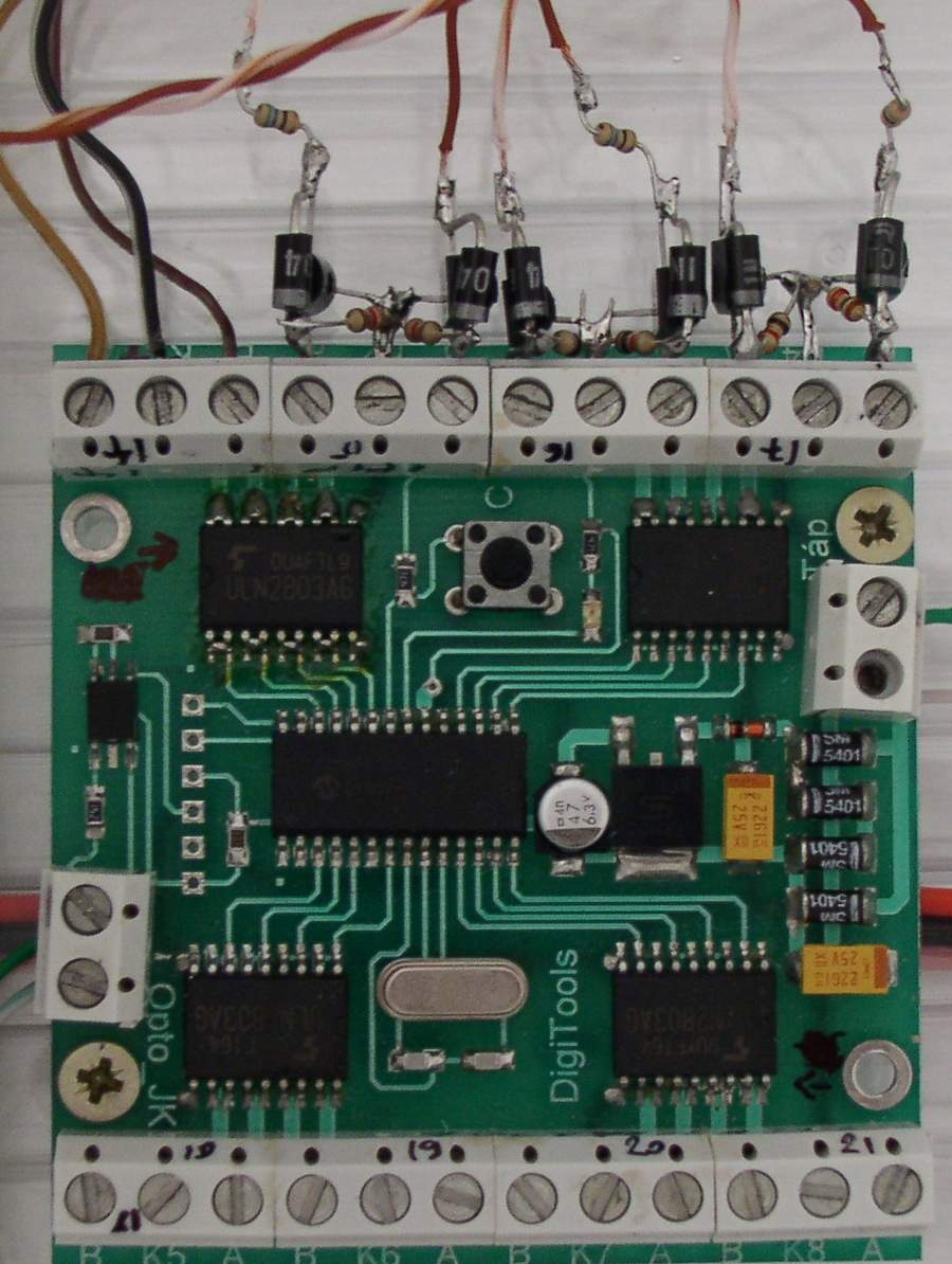

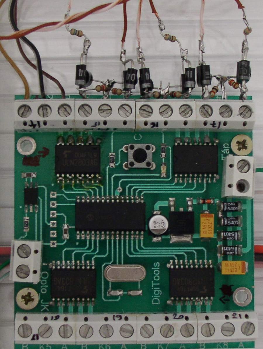

A digitools eszközdekóderre, ami váltótekercses ide/oda vált készítettem egy átalakító áramkört.
Ennek a kapcsolási rajzát a másik fórumon kaptam. Tökéletesen működik. Egy kis ellenállást beiktatva a körbe szép lassú, de stabil átváltást értem el. (55ohm-os ellenállás).
Az állítóművet egész jól lehet egy házzal/farakással "maszkolni". Ez majd a jövő munkája lesz.

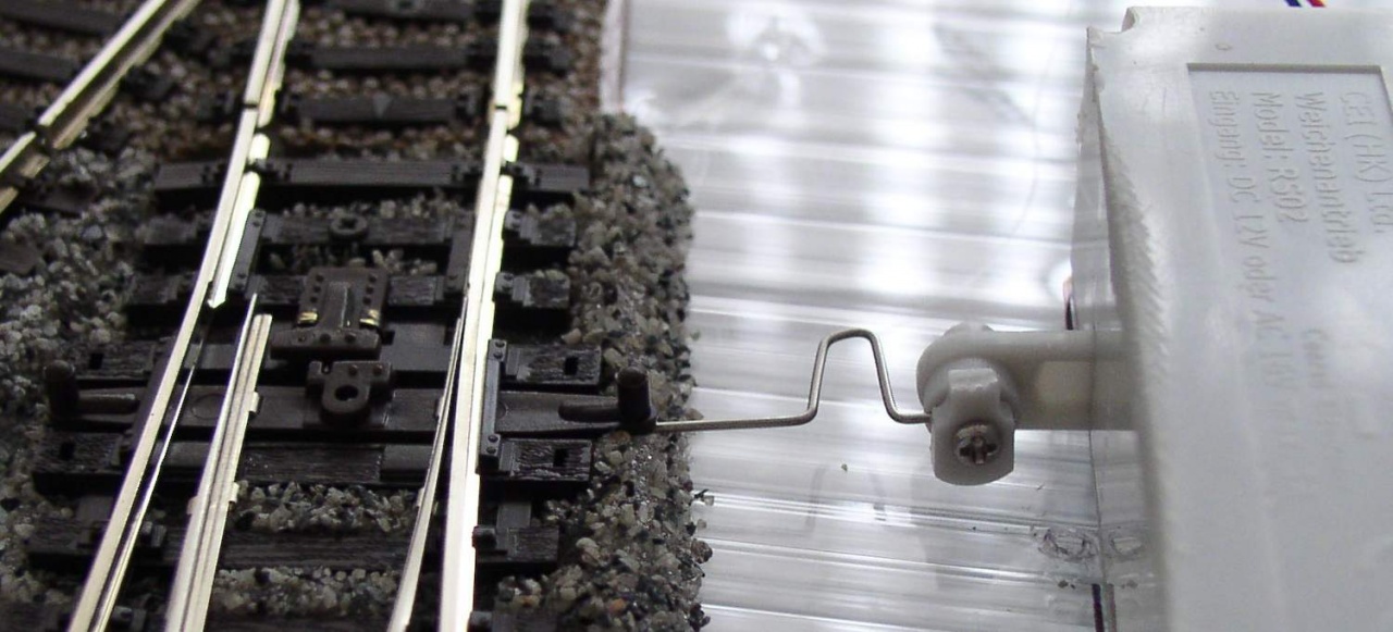

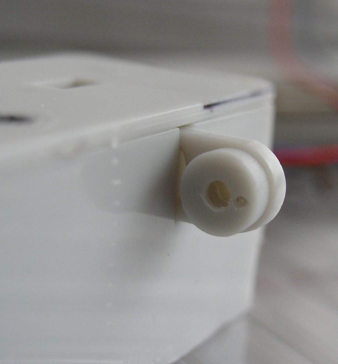

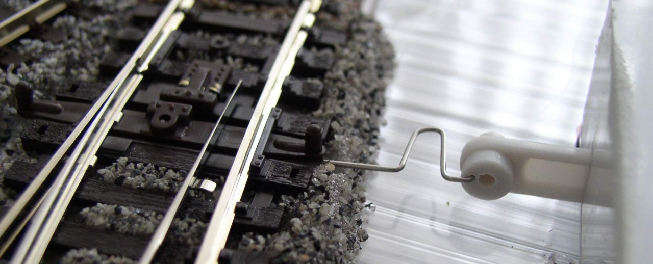

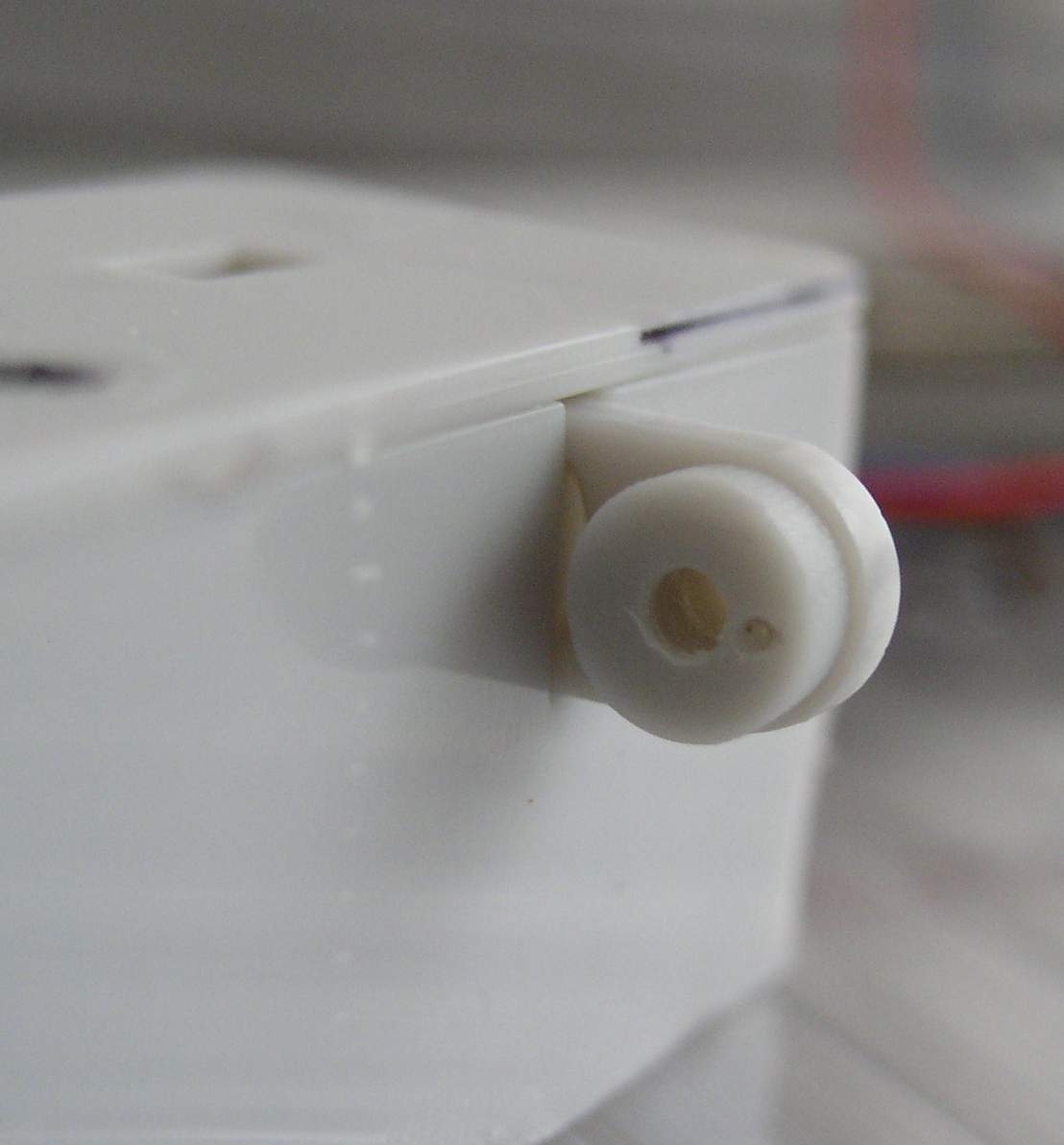

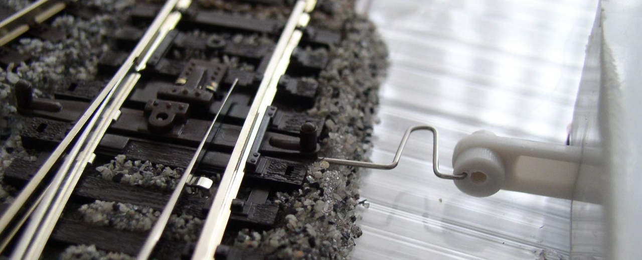

(#29091) diginewl válasza diginewl hozzászólására (#29090) Válasz • Jan 31, 2014
itt a vége.
3 ilyen állítóművet építettem be.

(#30024) Fordítókorongos hozzászólása Válasz • Feb 18, 2014
Egyik modellezőtársunktól kaptam ezt az egyszerű kis villanófény elektronikát.
Néhány perc alatt megépíthető,alkatrészei pedig kijönnek egy százasból,mégis jó szolgálatot tehet asztalunkon.
Ha valakit érdekel:
Villanófény

(#30136) jumo31 válasza Fordítókorongos hozzászólására (#30024) Válasz • Feb 20, 2014
Igen, engem érdekel, ebben a témában kevés vagyok, mint a ...
Köszönöm szépen!
(#30152) Fordítókorongos válasza jumo31 hozzászólására (#30136) Válasz • Feb 20, 2014
Van fénysorompó elektronikám is,majd felteszem valamikor.
Az is hasonlóan egyszerű és olcsón összerakható.
Jó modellezést!
(#30158) zsolesz74 válasza Fordítókorongos hozzászólására (#30152) Válasz • Feb 20, 2014
Ez a legegyszerűbb kétfényű villogó. Fénysorompóhoz egynek jó.
